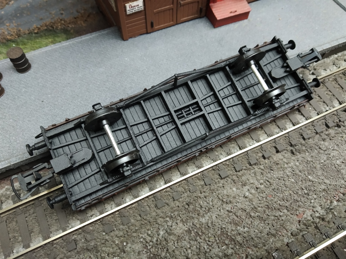

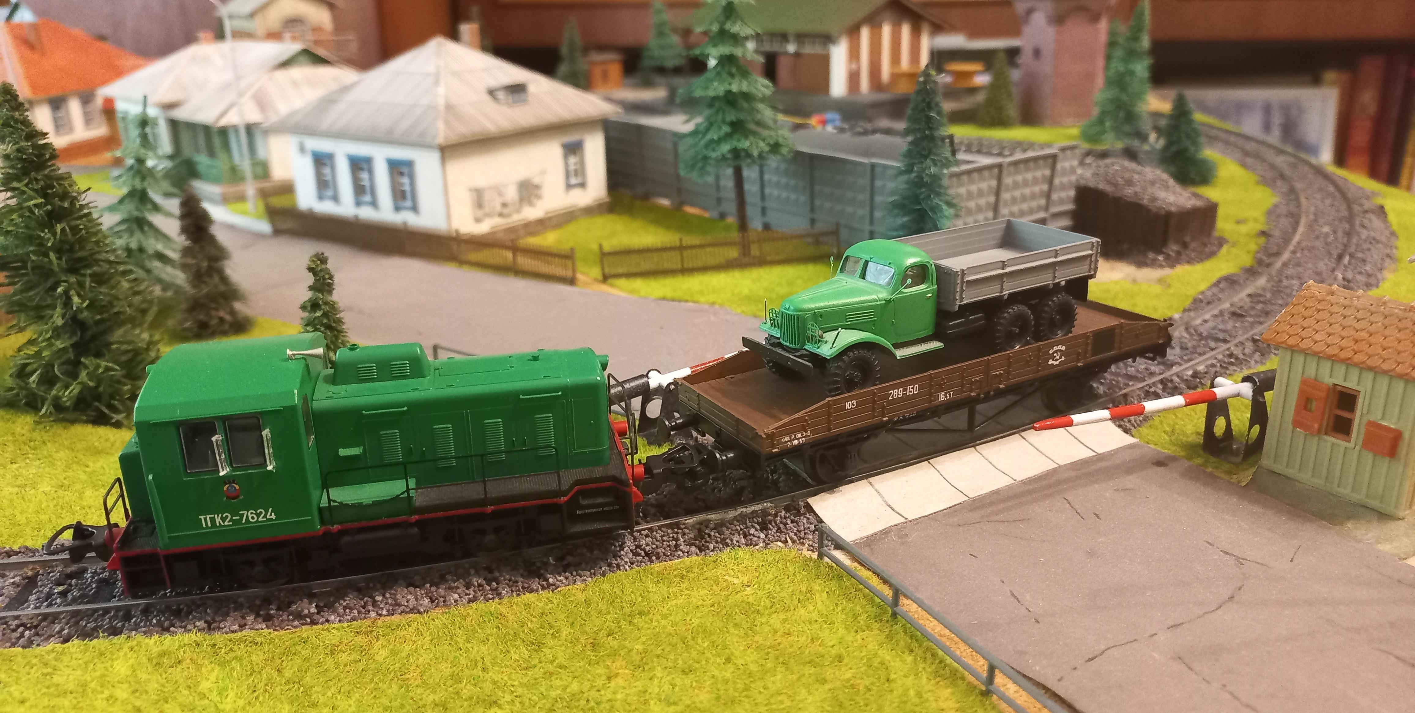

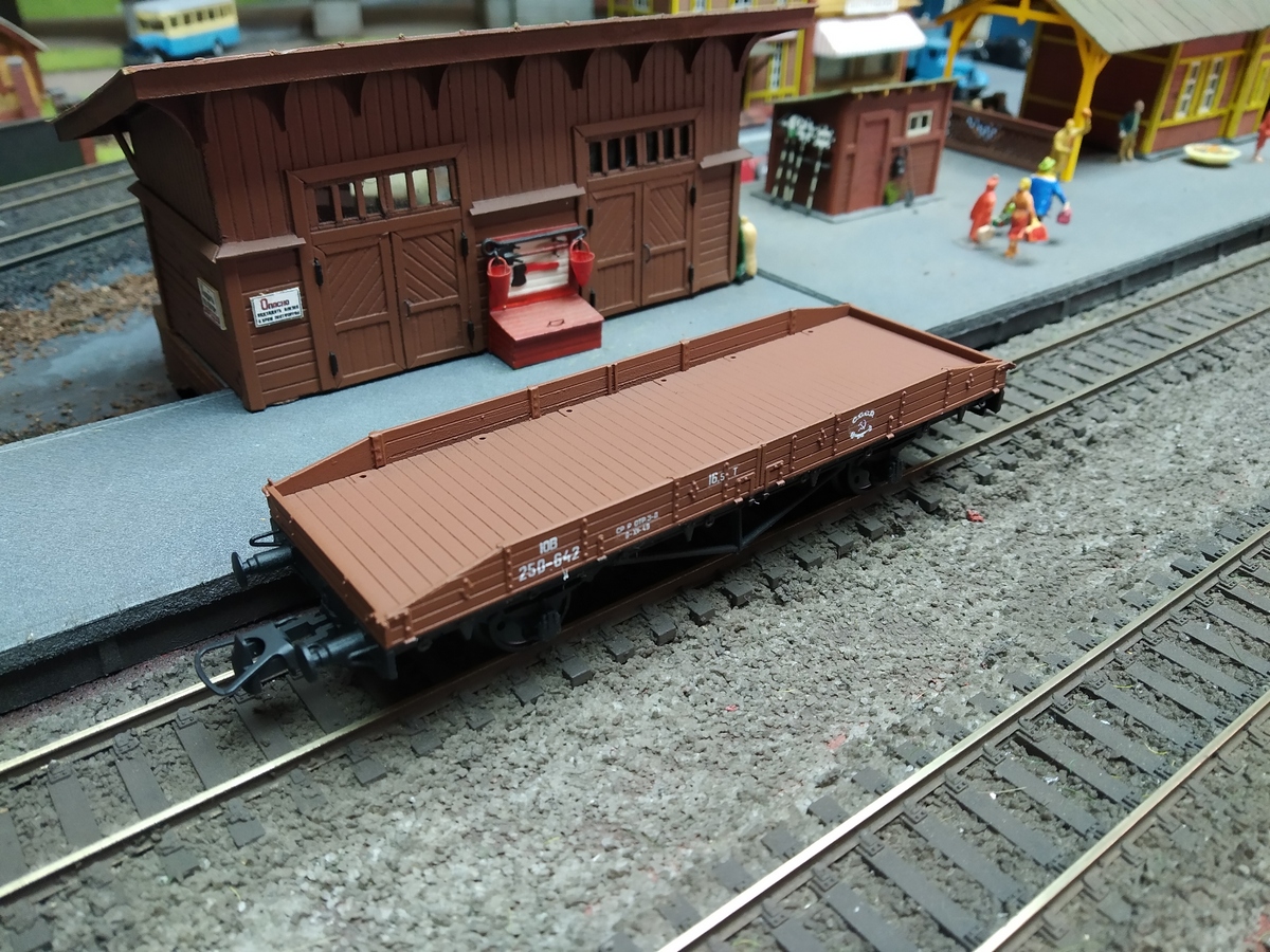

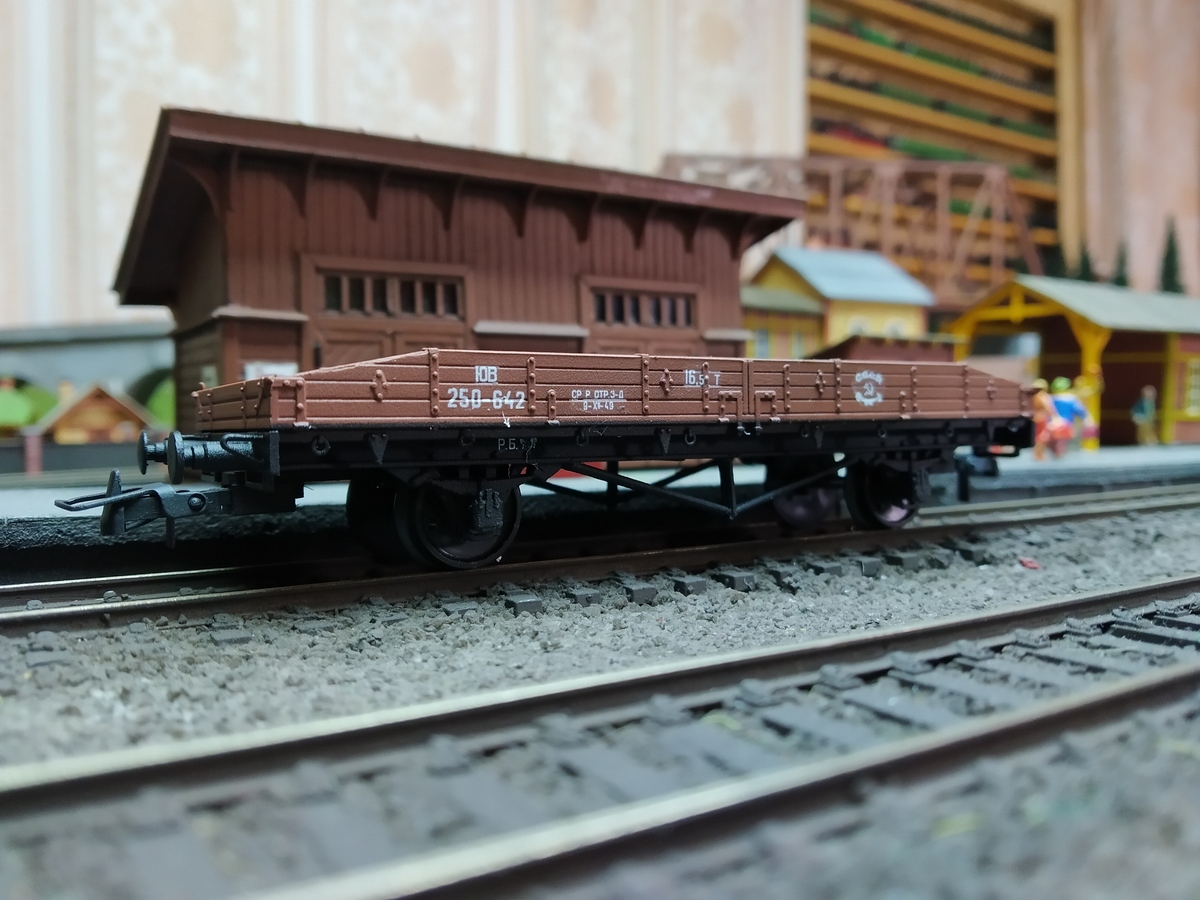

Кит был приобретён на общедоступной площадке. Ссылку любезно подкинули коллеги.
Полистирол. Колёсные пары пластмассовые. На роль балласта претендует пластинка оцинкованной жести 0,5 мм, хотя место позволяет вставить пластину толщиной 1 мм и более.
Недостатки деталировки можно проработать самостоятельно, но в данном случае собрал практически изкоробочный вариант с минимумом отсебятины.
В результате непродолжительной работы можно получить симпатичную модель отечественной тематики. Накат на штатных колёсах плохой. Автор кита сам рекомендует их сразу заменить. В моей версии платформа находится в тупике в качестве подкрановой и вопрос неактуален. Но и замена не является проблемой. На данный момент мне известны двое коллег, планирующих сборку этой платформы. Надеюсь, дополнят тему своими вариантами исполнения.

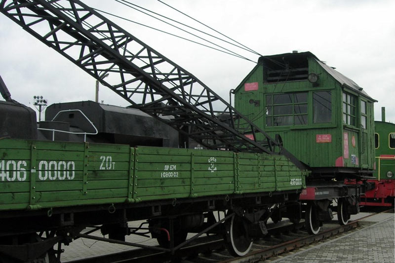

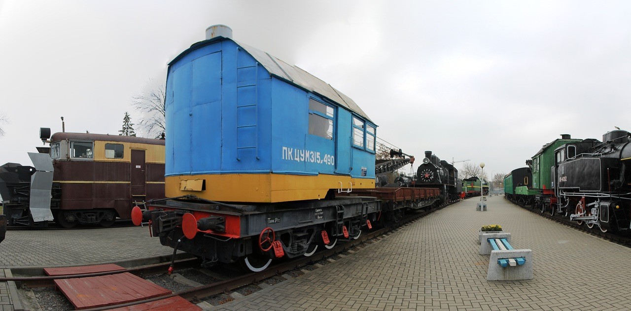

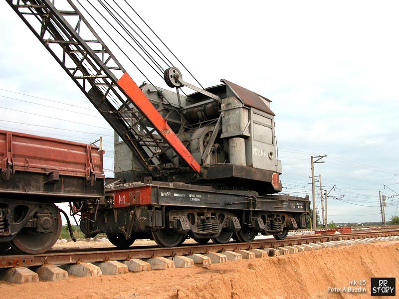

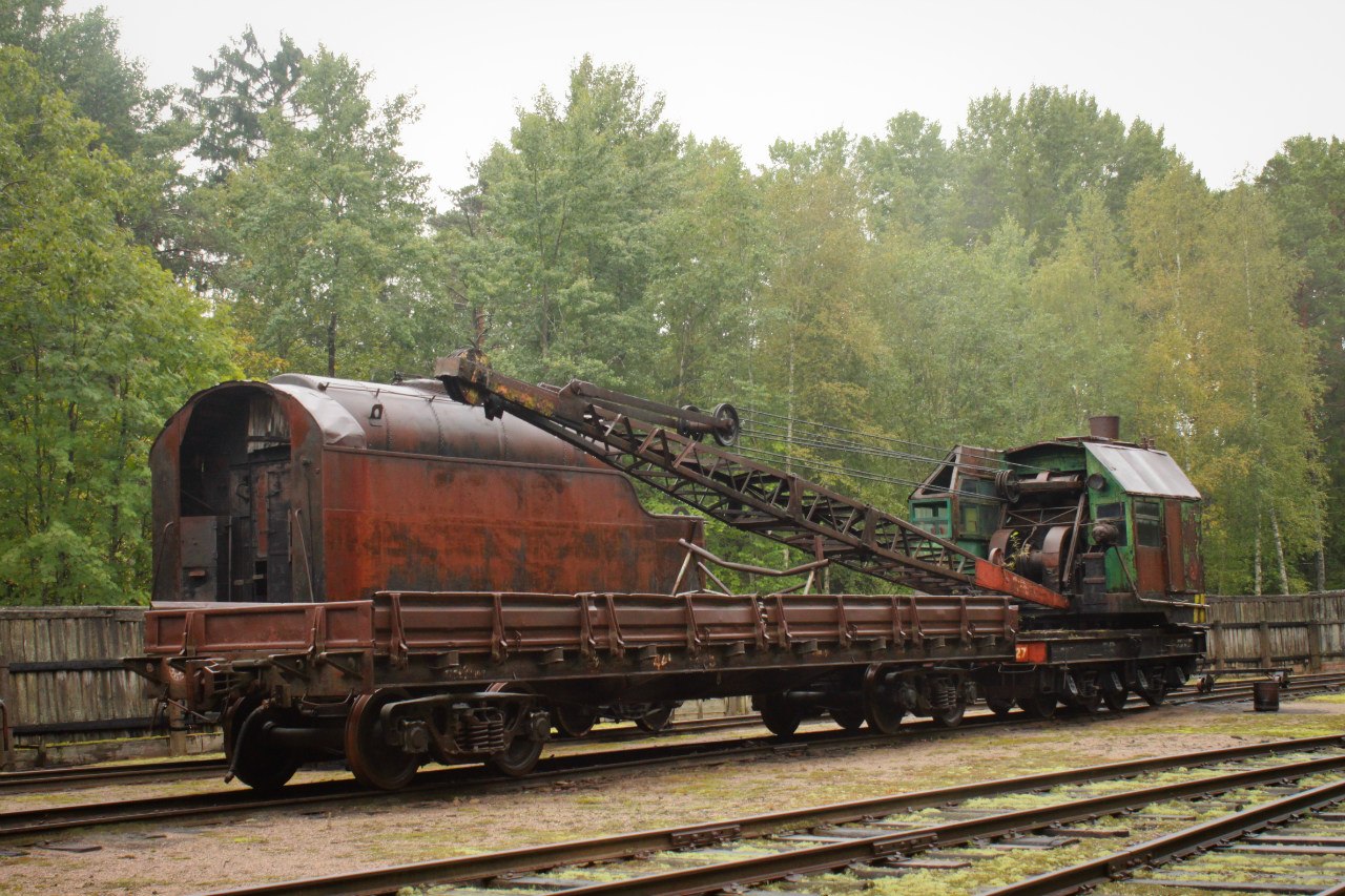

А разве подкрановая платформа не должна быть зелёного цвета? Или в сжд это не имеет значения..

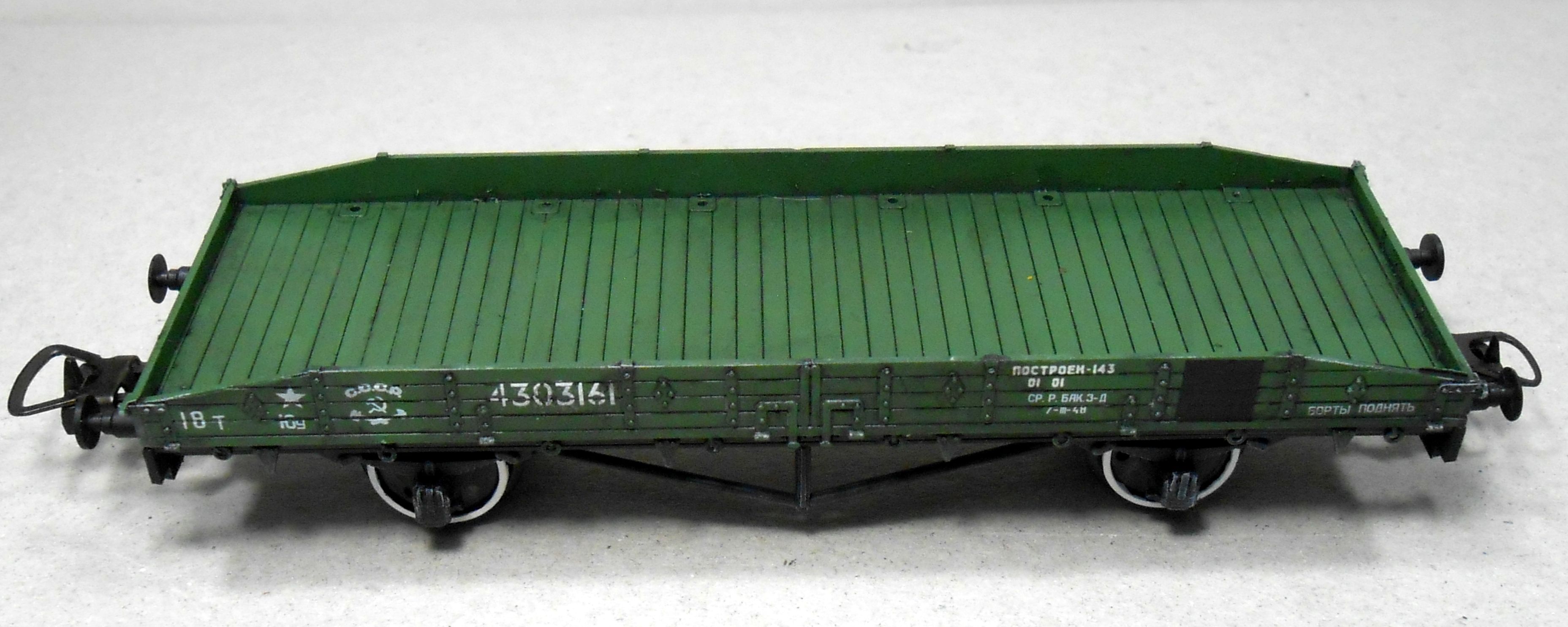

Не знаю...Stinky писав:А разве подкрановая платформа не должна быть зелёного цвета?
На фотографиях прототипов всяко бывает... Так я решил, что непринципиально. Ежели вовсе неправ, то сделаю зелёную, а коричневой сменим назначение.

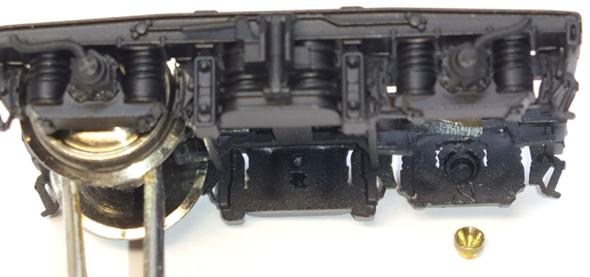

А что именно дорабатывалось для улучшения качения? Поделитесь методикой.
- Повідомлень: 3432
- Has thanked: 2339 times
- Been thanked: 4505 times
Re: Двухосная платформа ГП 16,5-18 т.
Денис, так серьёзно спрашиваешь, вроде действительно не знаешь..
Конуса штатных колпар очень плотно становятся в буксы. Просто рассверлил до 2,2 мм. Для стоящего в тупике вагона методика годится. Если интенсивно катать, то надо решать вопрос кардинально, иначе получим эффект раздолбанных букс вагона "Счётмаш".

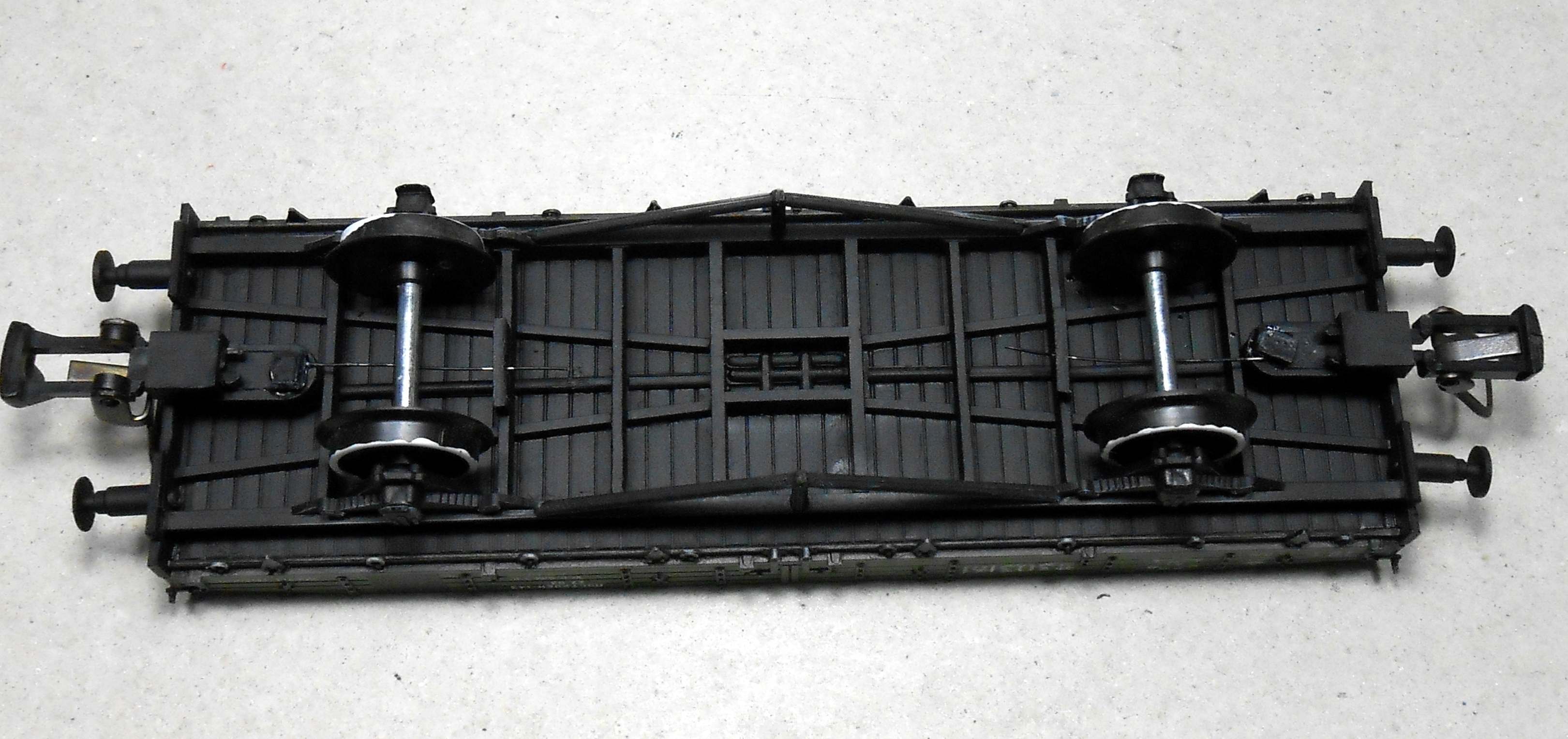

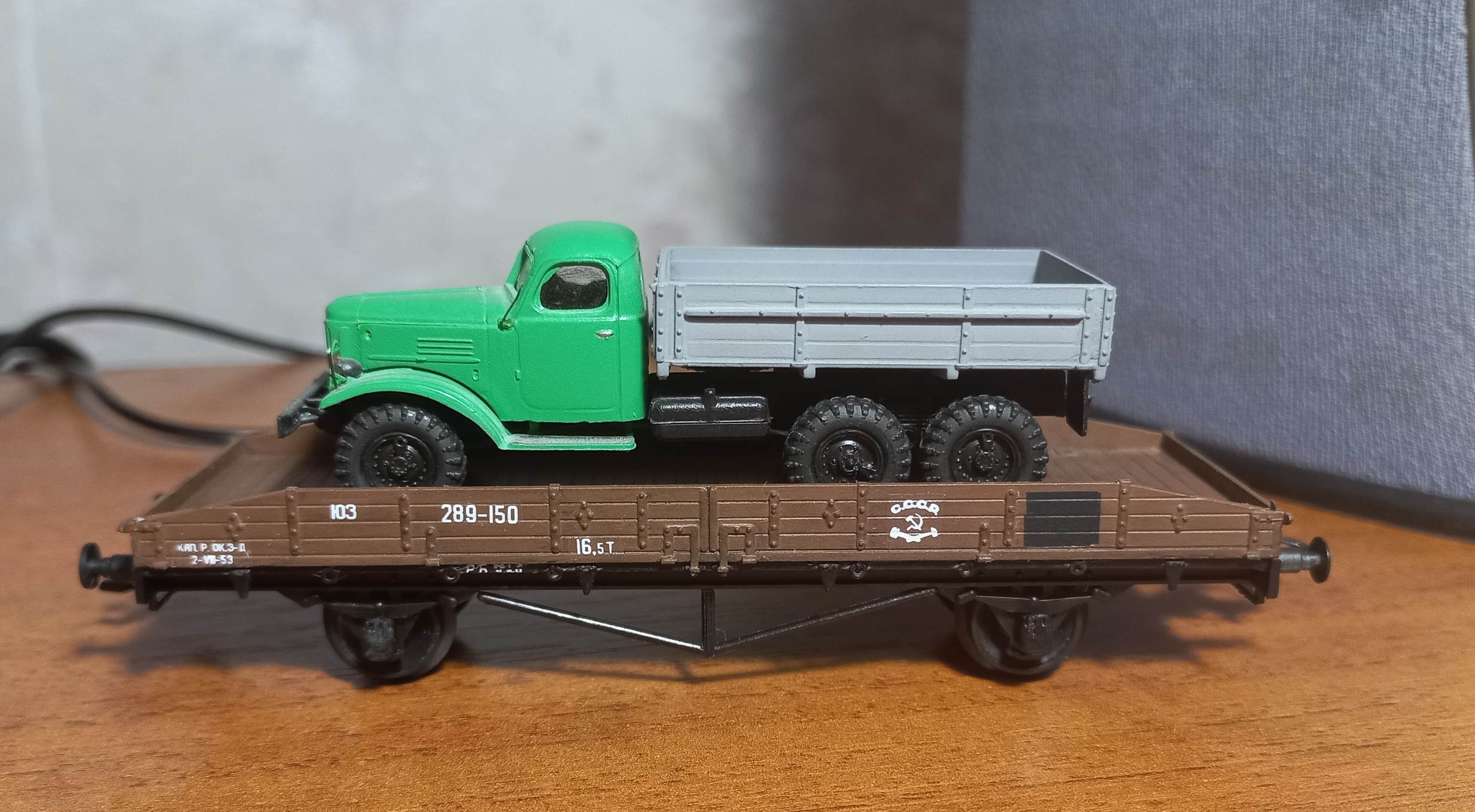

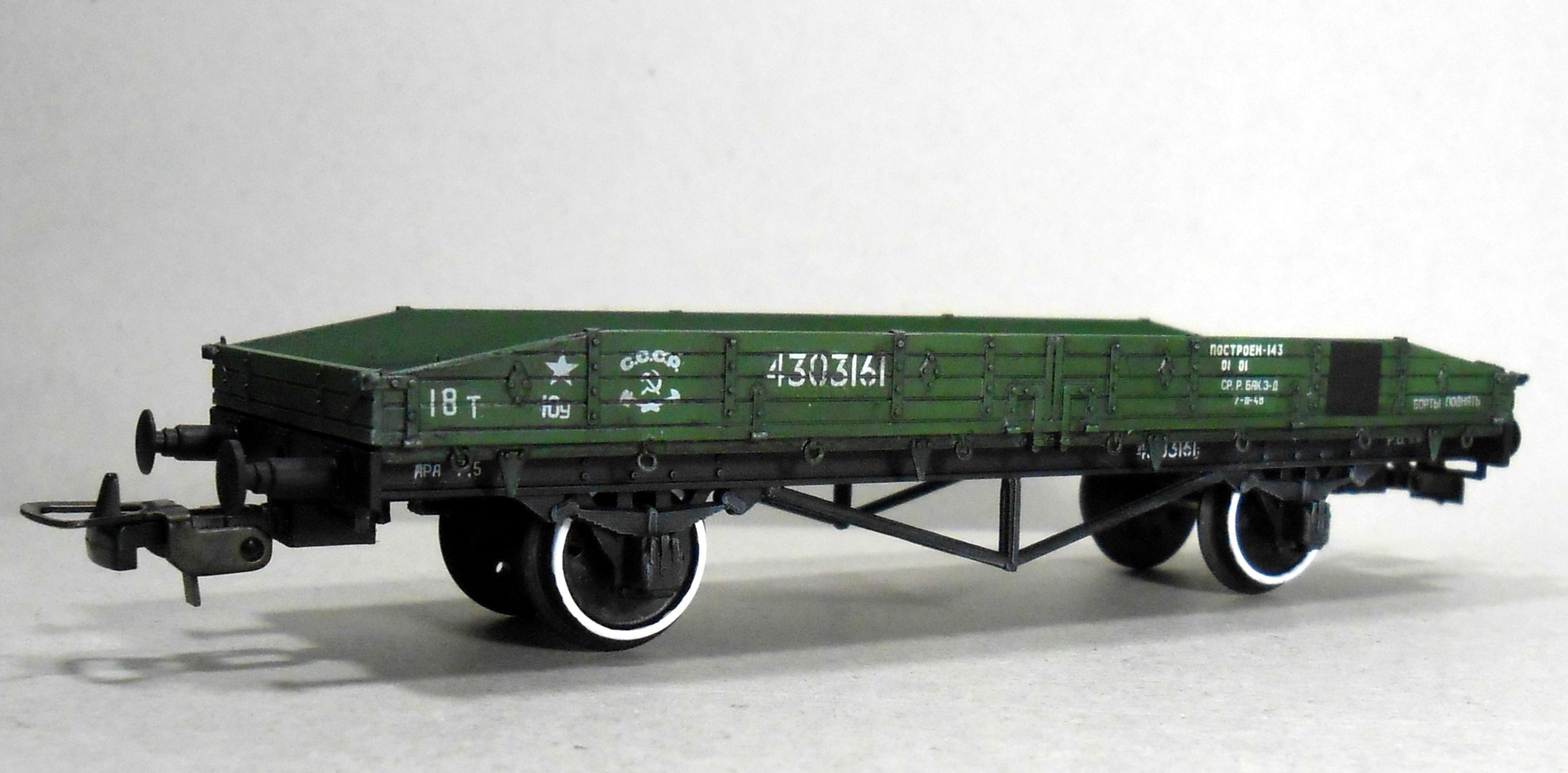

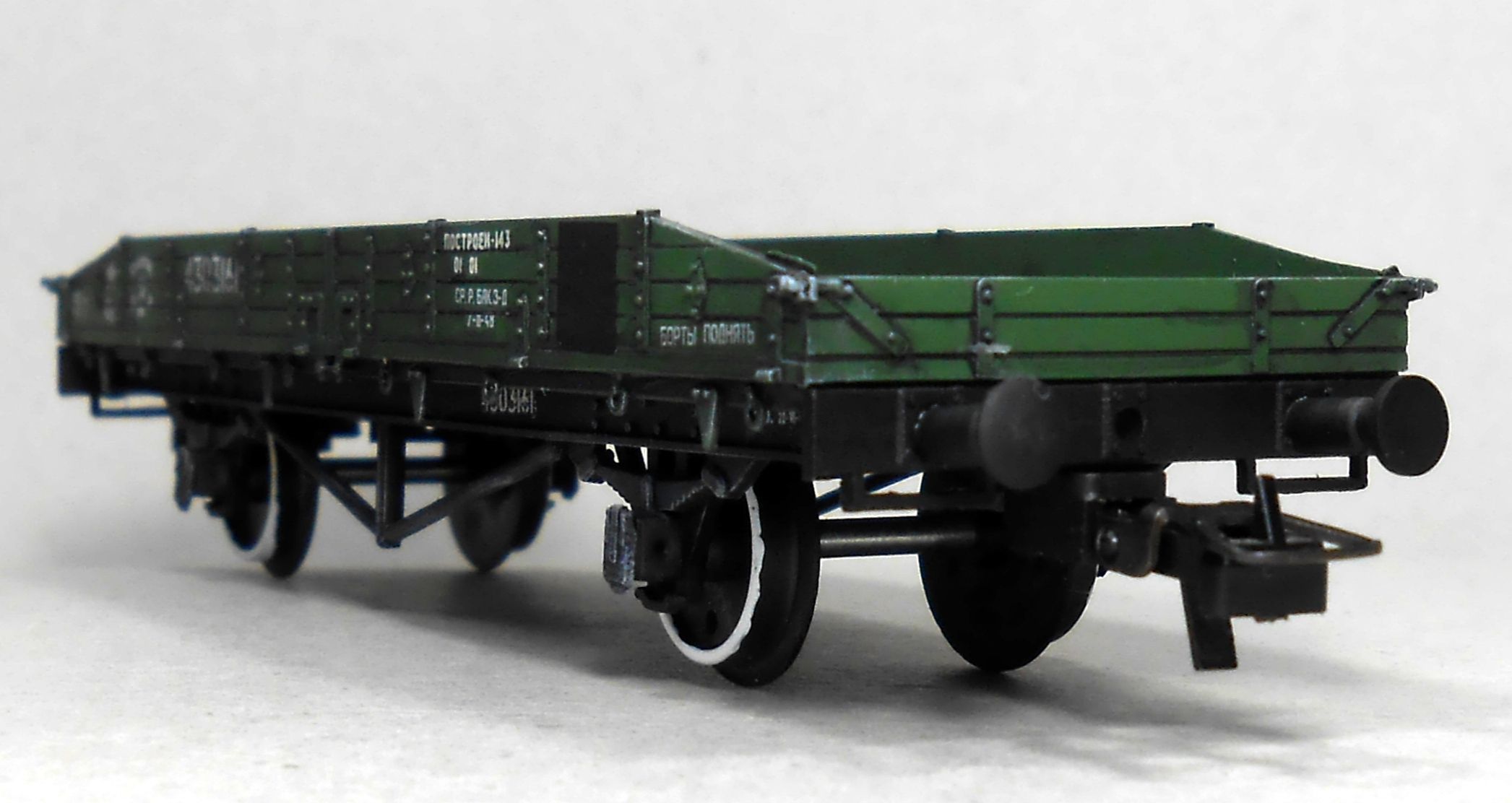

Надеюсь Юрий Александрович не будет против, если опубликую сюда же и свою работу.
Я тоже получил свои несколько часов удовольствия от сборки нормального пластикового кита.
Вот что вышло:
Вот что вышло:

Саныч аж никак не будет против. Саныч исключительно приветствует это дело!Muton писав:Надеюсь Юрий Александрович не будет против
Ведь писал в начале темы:
Дополнили хорошей качественной сборкой. А я выяснил, что забыл изобразить чёрную табличку...youdmit писав: Надеюсь, дополнят тему своими вариантами исполнения.
По вопросу буксовых узлов имеется пример удачного, ИМХО, решения у ACME 52102. Только в домашних условиях точить такие втулки проблематично.
Коллега RTM как-то предлагал использовать для этих целей пишущие узлы от стержней шариковых ручек.

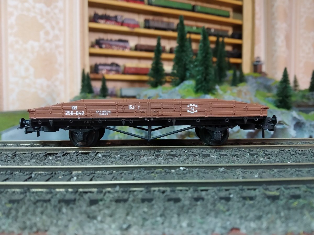

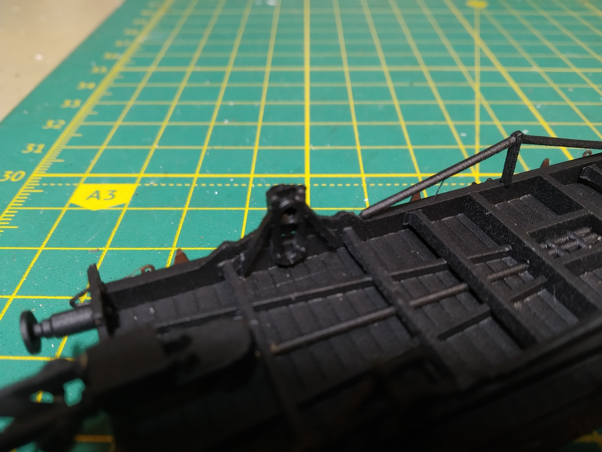

Ну вот и я наконец добрался до этого великолепного отечественного кита.Пару слов о сборке.
Пластик отличного качества,клеится замечательно.Сходимость деталей хорошая.Родные колеса
мне понравились.Оставил их.Катается хорошо.Балласту более чем достаточно для данного типа
вагона.Единственный минус это свирепый сэкас по установке такелажных колечек.
Наверное
все парни,которые собирали этот кит отправили пару колечек с пинцета в гиперпространство.
Так и у меня.Только я уделил немного времени на упоротый поиск потраченного.Нашел и устаканил.
Рекомендую производителям данного кита либо отливать колечки с кузовом(на красоте не отразится),
либо досыпать в кулек их больше.Так или иначе результат ниже. Вращение НЕМ шахты как пропеллер бешаного Карлсона ликвидировал традиционно для своих поделок.
Сталистая проволочка и балка с отверстием(видно на фото).Все работает.Несколько фот платформы с
аналогичным самопильным. Сильно везерить,ржавить и старить не стал.В коллекции СЖД у меня 3я эпоха,поэтому они еще не успели сгнить.
Всем спасибо!

Хорошо сделал! Мне понравилось, по моему твоя само пильная даже по ярче была. Особенно по под вагонному.
Может тоже доберусь до данного вагона ближайшее время. Жду недостающих деталей.
