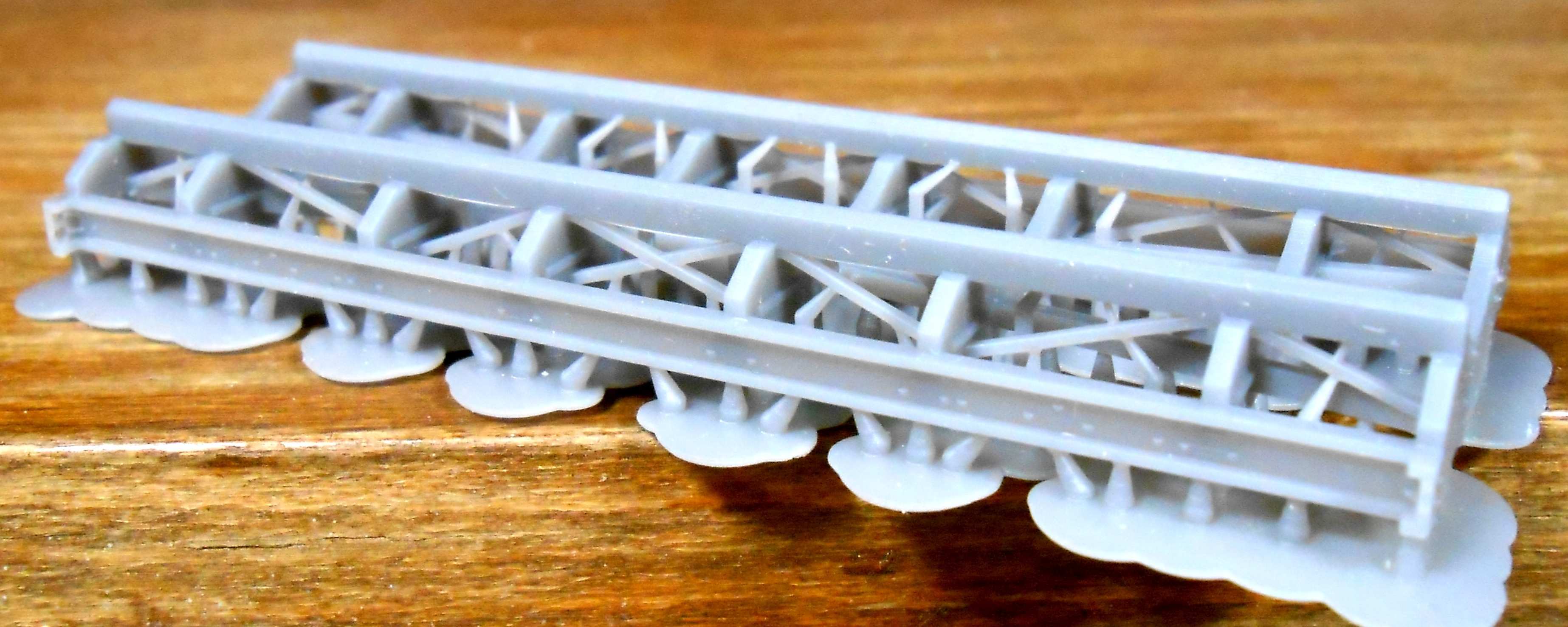

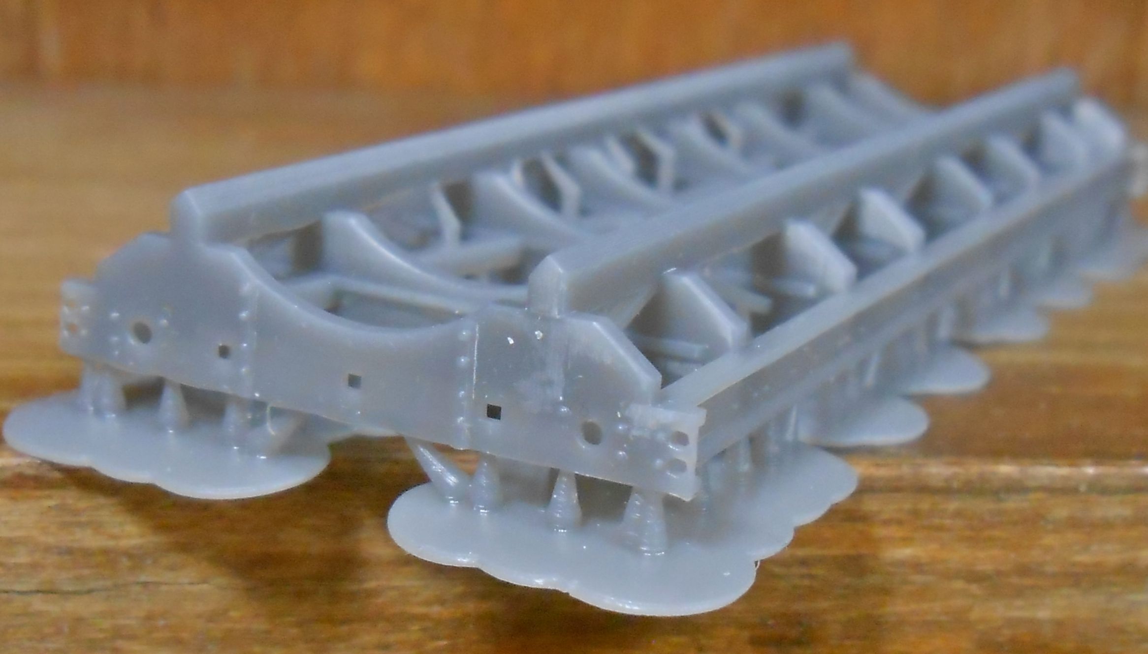

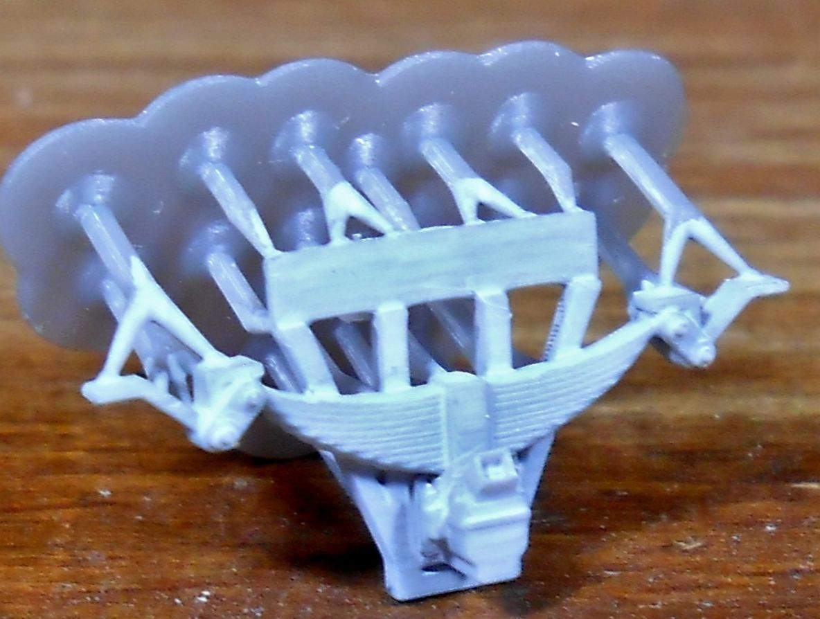

Все напечатано фотополимером на принтере.Качество отрисовки деталей и сложность напечатанных
изделий на очень высоком уровне.Сложная рама одной деталью.Внутри которой отлиты уголки и болты. :shock:

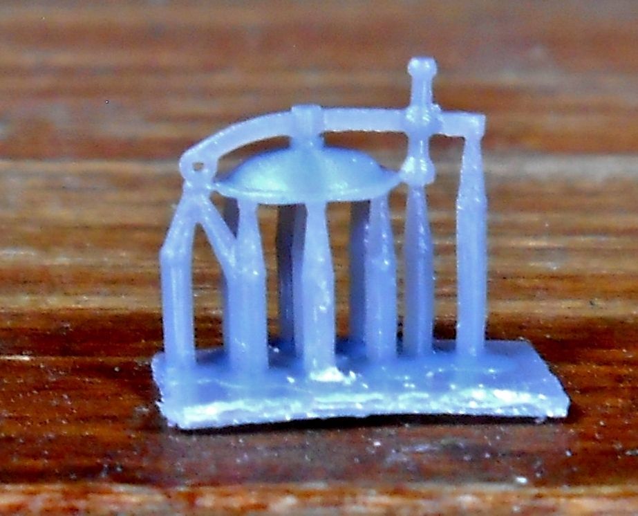

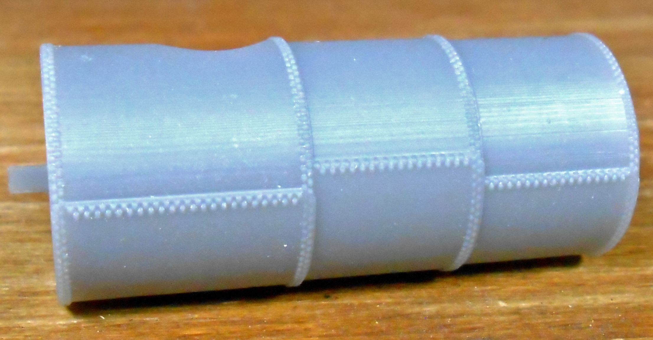

Составной котел,буксы с полой заливочной горловиной,и прочие мелкие ништяки.

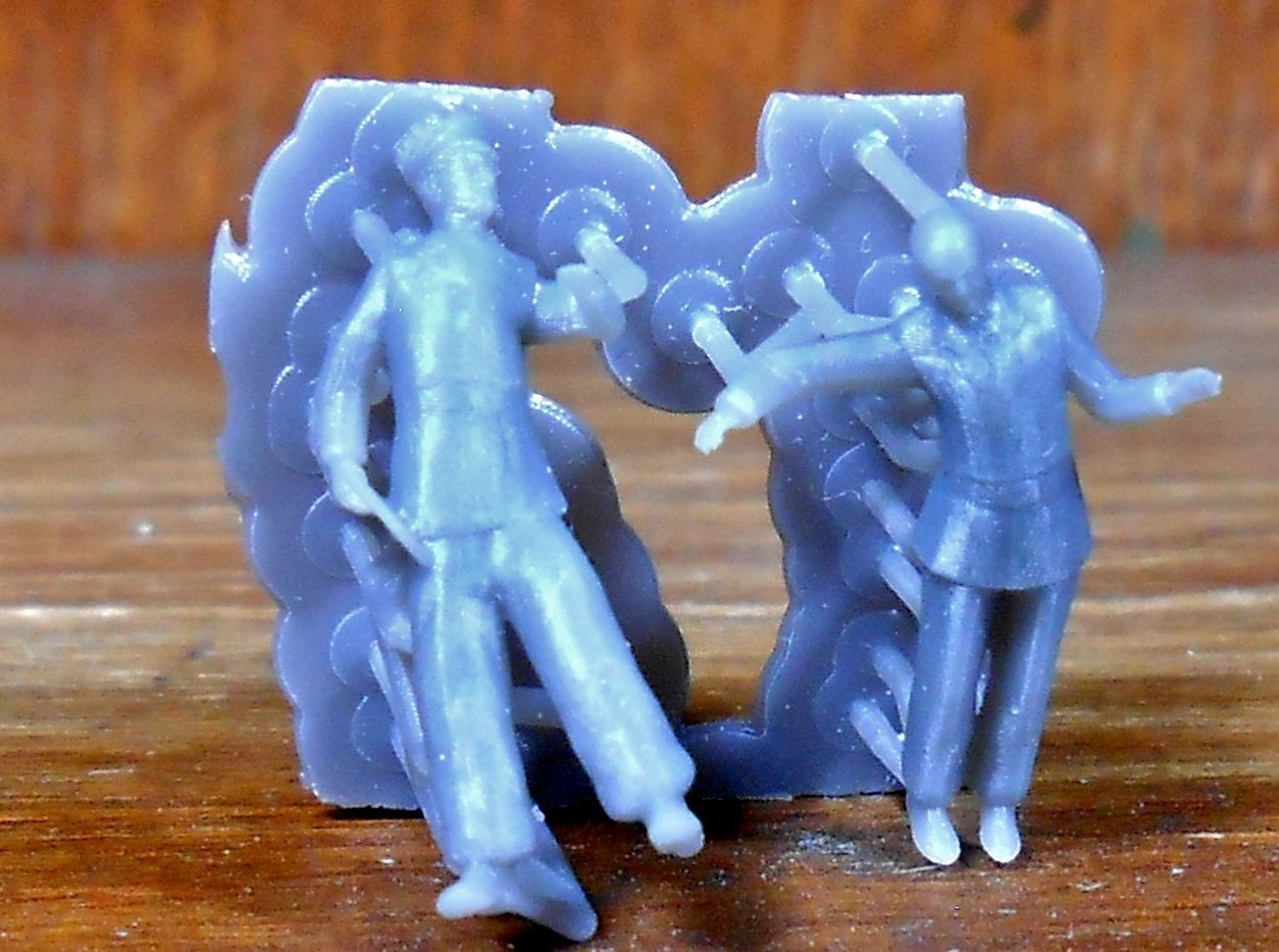

Пара фигурок машинистов тоже были для теста.В буферах пролиты пружины и есть просветы.
Вобщем красотища.

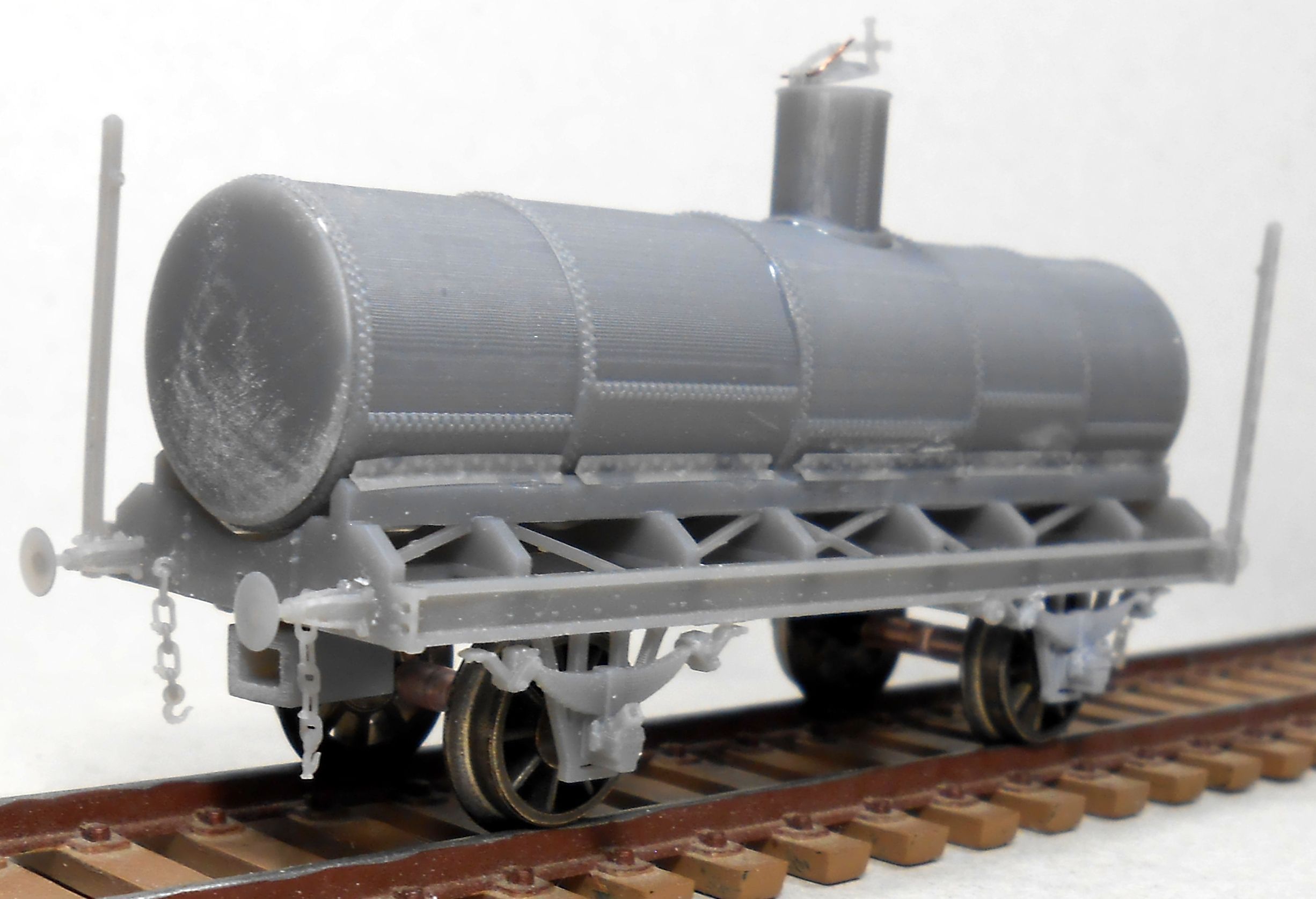

Сборка прошла за один вечерокЬ.Самое сложное это было аккуратно отделить детали от поддержки
печатных плат.Стыкуемость деталей очень хорошая.Местами даже не клеил,садилось в натяг.
Клеил все цианакрилом.Схватывает намертво.Предпокрасочные фото.

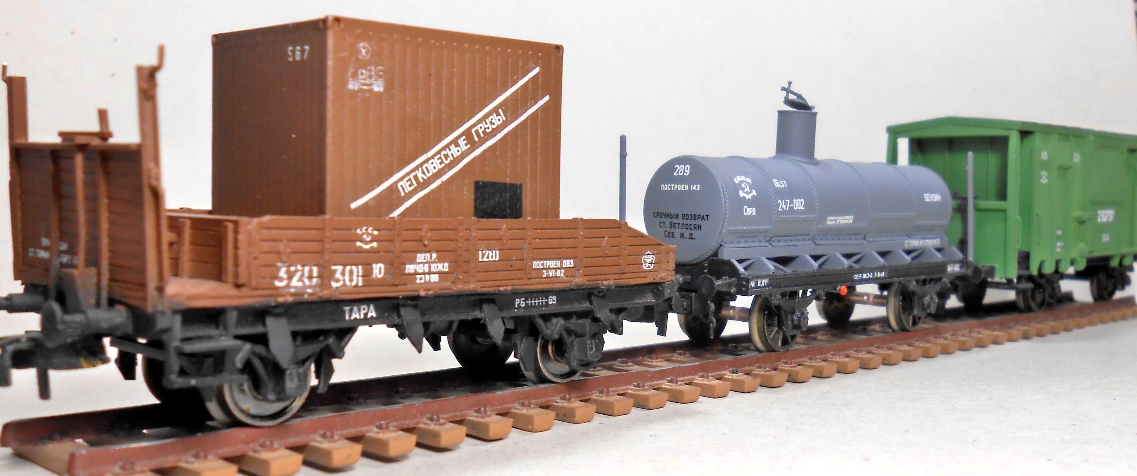

Свою я красил нитрой,аэром.Местами кистью.Декали нанес СЖД,3й эпохи.Аккурат под свою коллекцию
совка.Колеса можно ставить разных производителей.Я хотел спицы(Марклин).Сцепки
в НЕМ вставляются легко.Результат такой.

Так смотрится в составе своих соплеменников.

В итоге получил редкий и колоритный вагон.Материал (фотополимер)для меня конечно малоизученный.
Очень твердый,легко обрабатываемый,и в тоже время местами неожиданно хрупкий.Но благо
легко клеится встык излома.Осталось протестировать в эксплуатации.
