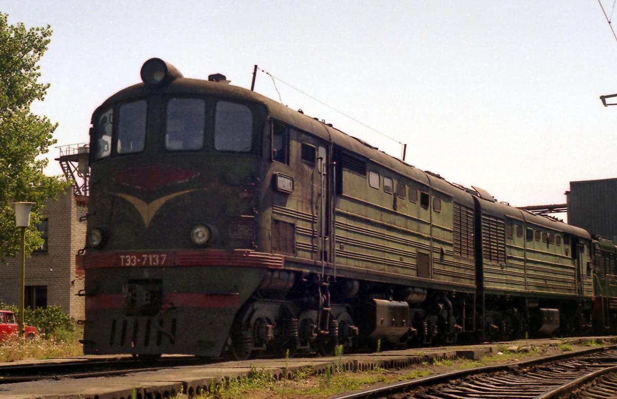

Данный прототип сейчас находится в музее Белорусской железной дороги в Бресте. Окраска локомотивов в период эксплуатации данного прототипа была стандартной. Любые "вольности" в окраске пресекались парторганизациями на местах. Я ТАКОЕ еще застал.
Не буди лихо, пока оно тихо...
