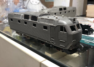

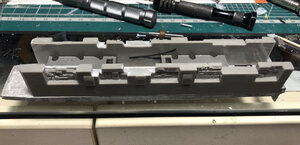

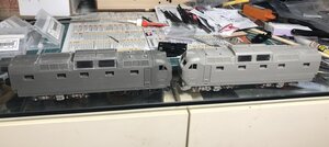

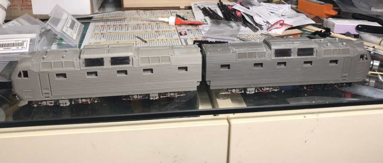

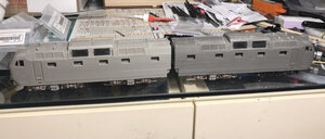

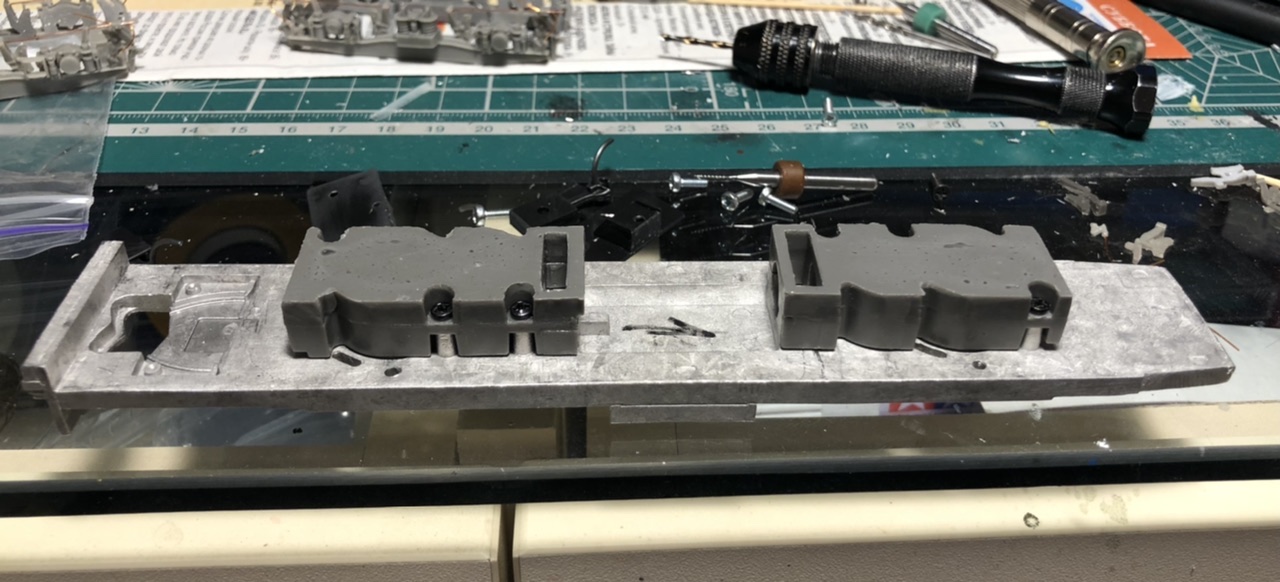

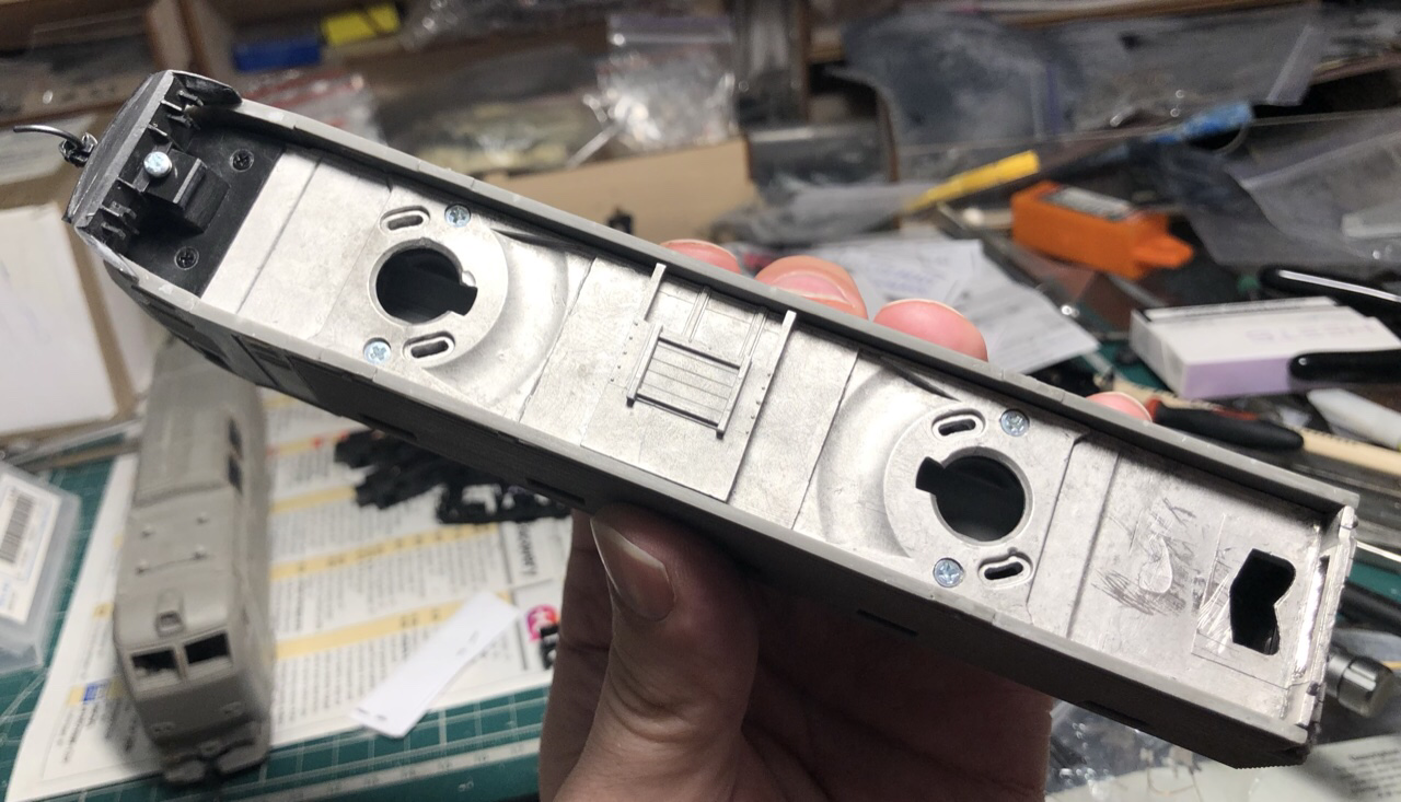

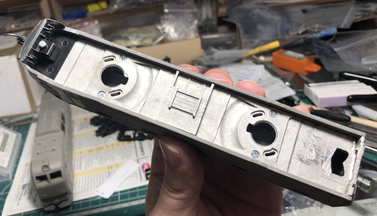

Ну и сегодня прям день интересный в сборке получился, точнее сборка и так интересная, картина начала вырисовываться :)

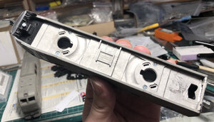

Нарезал резьбу в боковинах имитации экипажной части, а так же на раме, для коробочек, которые защищают телеги от попадания пыли.., на фото понятно будет о чем я говорю.. иии просверлил отверстия под пластинки к которым будут крепится коробочки кади и так же их прикрутил.. получилось много сверлежки в металле и нарезания резьбы..
Далее прикрутил имитацию к раме и вставил в кузов, все вошло как будто там и было) собрал телеги и естественно примерил их, так же все идеально встало! Отлично проделанная Сергеем работа, очень рад, что получилось приобрести данный кит! :D

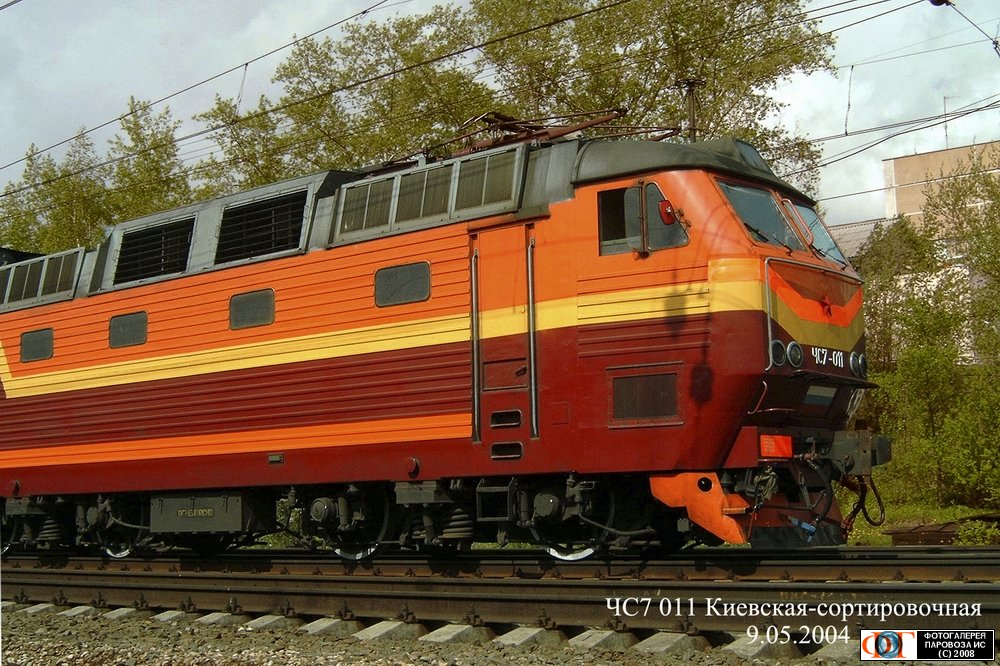

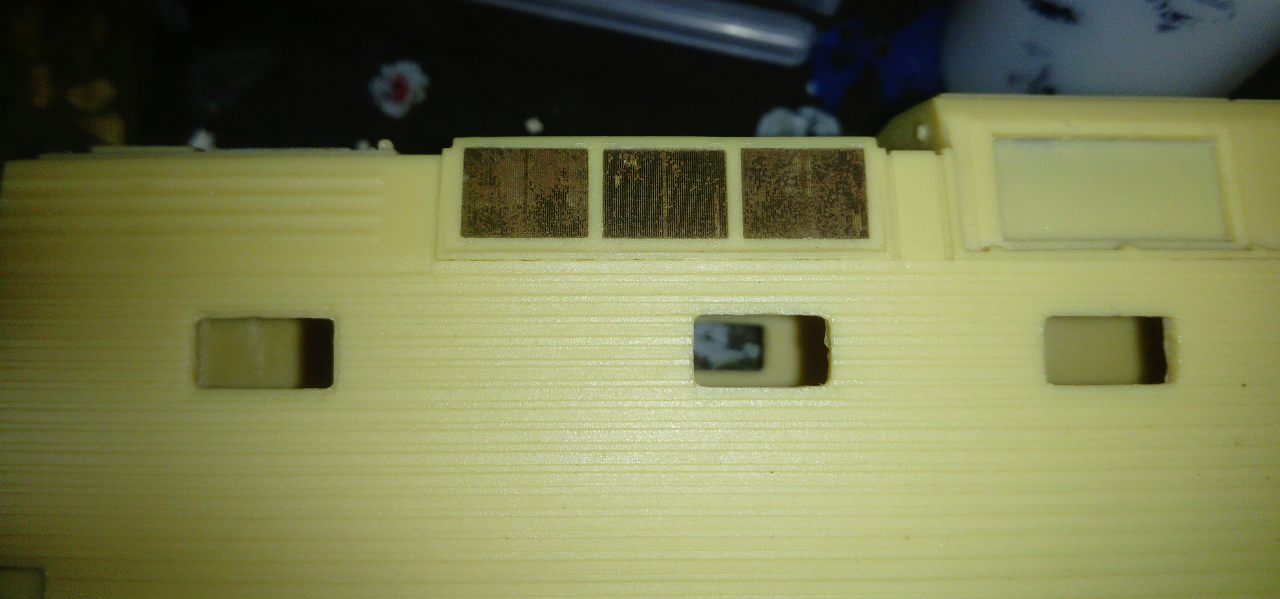

Степ, привет! Если есть возможность, пока не покрасил и не загрунтовал, не поленись - поищи в Москве травленку от гальванических ЧС7 - там есть травленка в "тройные" жалюзи, причем сразу двух видов - вообще мелкая и чуть покрупнее, хотя на глаз это трудноразличимо, она влезет туда нормально, может только чуть подточишь само травло. Садятся они даже без клея. Вид у этого ЧС7 тогда будет вообще потрясающим за счет более прототипичных жалюзи. Если не найдешь, то подъехай ко мне, у меня еще на дин ЧС7 есть, мне Сергей Фролов давал. Хотя этого добра в загашниках в Москве должно быть достаточно мнего, я еще ни одного собранного гальванического ЧС7 не видел. Там в этом травле много всего для ЧС7 - и супертрапики, крышка на люк с гофрами (на позних машинах) и шина токоведущая на горб и крышки на главные резервуары и т.д.
Еще - по краям трапиков на горбе стоят мелкие поручни.

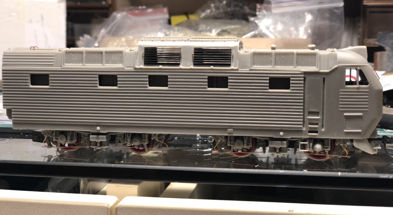

На сколько я вижу по фото эти супермелкие жалюзи имеют много непротрава, а при покраске могут ещё частично забиться.
Has thanked: 1204 times
Re: Сборка кита ЧС7 от Сергея Хоменко
burbon писав:На сколько я вижу по фото эти супермелкие жалюзи имеют много непротрава
Игорь опередил. На представленной фотке супертравло как забитая мухами и пухом оконная сетка. :roll:

burbon писав:На сколько я вижу по фото эти супермелкие жалюзи имеют много непротрава, а при покраске могут ещё частично забиться.
Хорошо они протравлены и при покраске не забиваются. Смотрятся они хорошо. С этими жалюзи более 10 ЧС7-х я собрал и окрасил. Просто потукснели, вот отсюда и зрительный эффект.

Там ничего не запорешь, там просто на родные жалюзи накладываешь эту травленку. Она тонкая, поэтому в это углубление нормально ложится, нигде ничего не выпячивает.

Виктор, смотрите на эти жалюзи на тех семерках, что я собрал, там начиная с низа этой страницы и далее. Вверху я на обрезанной отливке со старыми жалюзи краску подбирал. Просто Владимир Филатов эту модель делал уже с лет 20 назад, и видать, такую мелкую сетку сделать тогда было невозможно, поэтому они так и смотрятся. Травленка же этот вопрос решила.

Иван, может снова не так вас понял... попробую на скриншоте показать, вырезал куски с ваших фоток и взял одну с модели Сергея. Как по мне, эта травленка портит визуальное восприятие.
Повторюсь - возможно проблема в фотках. Надо смотреть вживую обе модели.

Виктор, я специально вставил фотографию настоящего ЧСа - там ети ребра особо не видны, насколько они мелки. Травленка это передает хорошо. Как вариант можно их еще и затонировать, т.к. они на настощем ЧС7 забиваются пылью и смотрятся темнее.
http://forum.modelldepo.ru/showthread.php?t=13005
https://youtu.be/ZvKQ770OmZQ

Иван, мысль уловил. Спасибо. Но остаюсь при своем мнении, что та "травлёнка" не лучший вариант (хотя видимо и прототипичный до микрон).

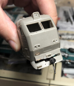

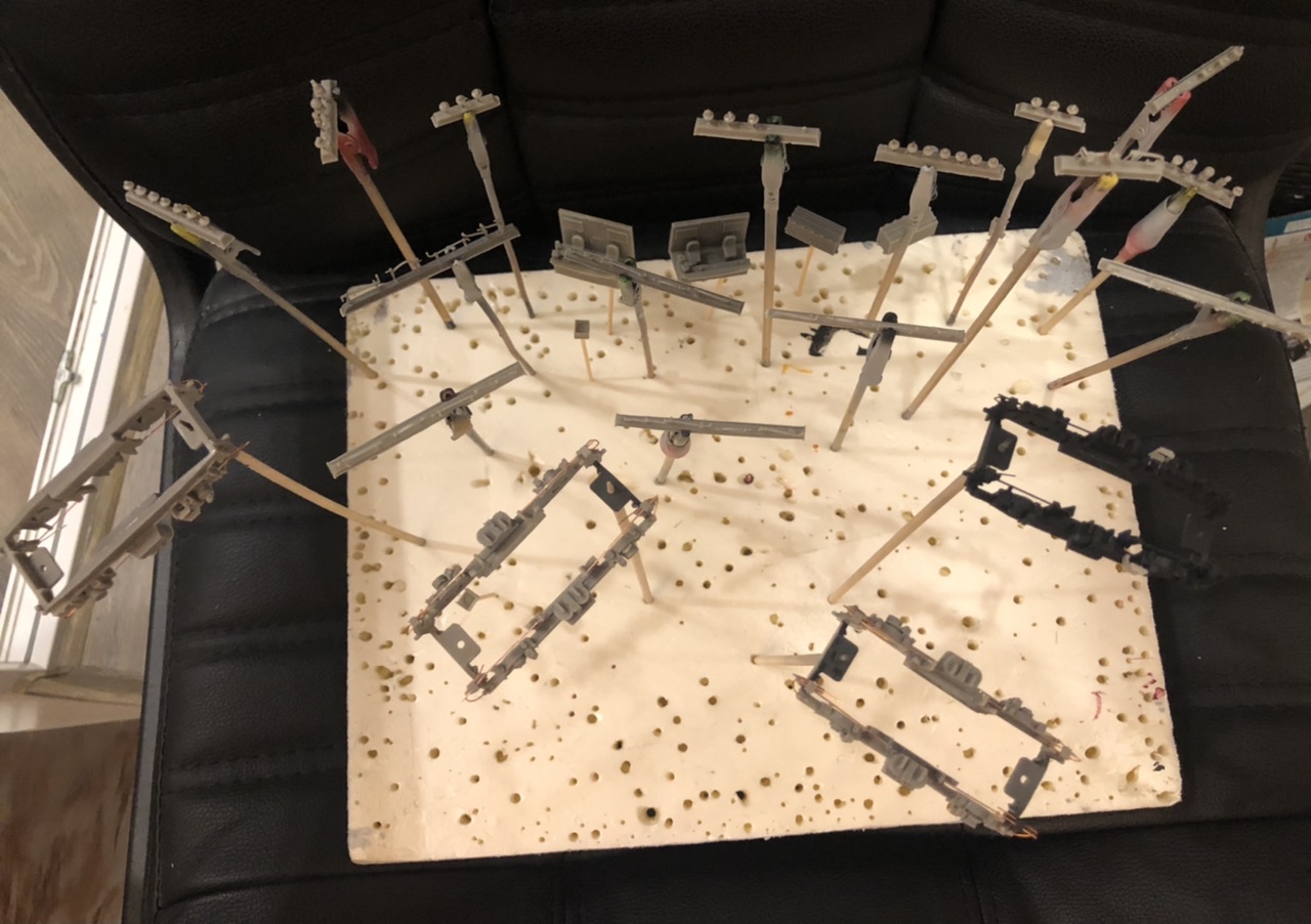

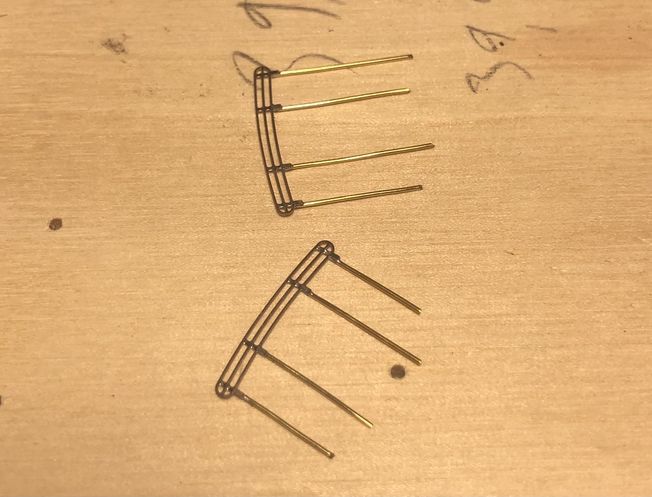

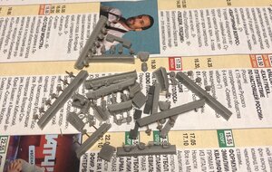

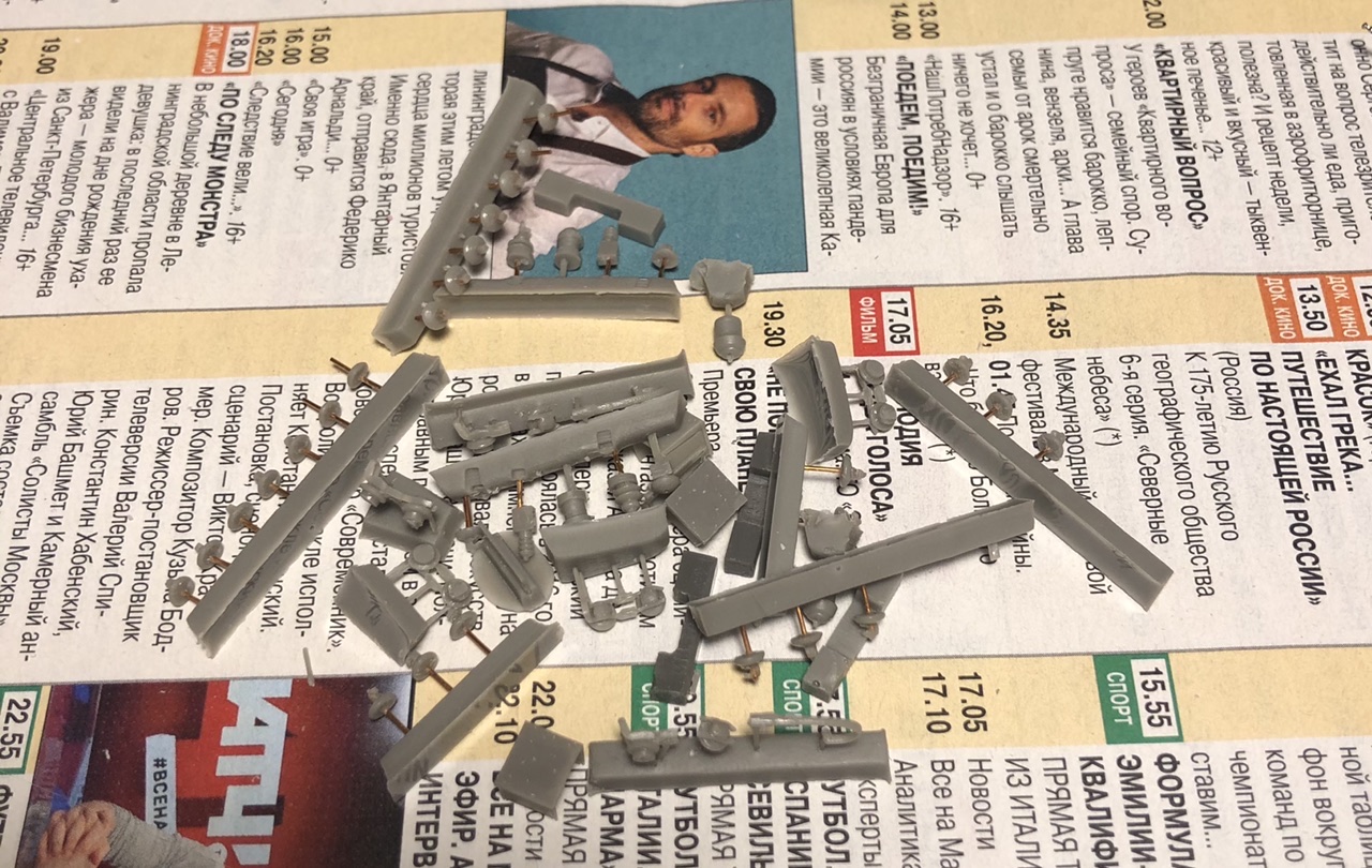

Совсем небольшой кусочек работы был проделан.. Приехали сверла, высверлил буферные фонари и прожекторы. Спаял передние поручни, также на ступени напаял проволоку для крепления. Зачистил оставшуюся мелочевку и часть деталей обезжирил, возможно уже сегодня я их загрунтую..

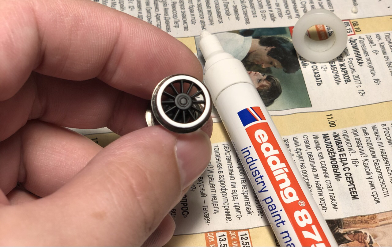

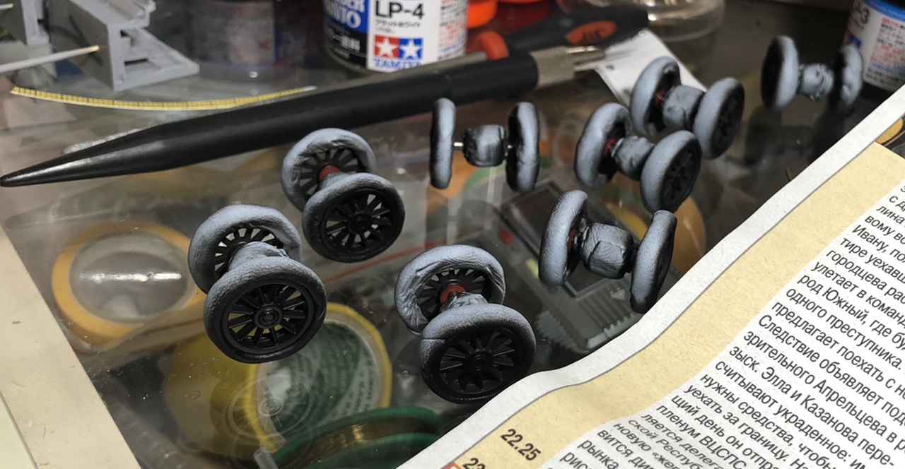

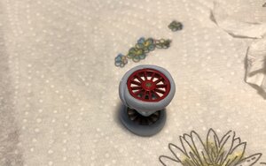

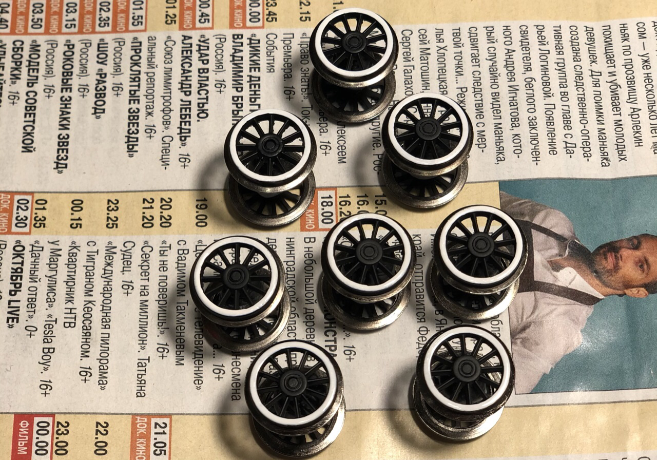

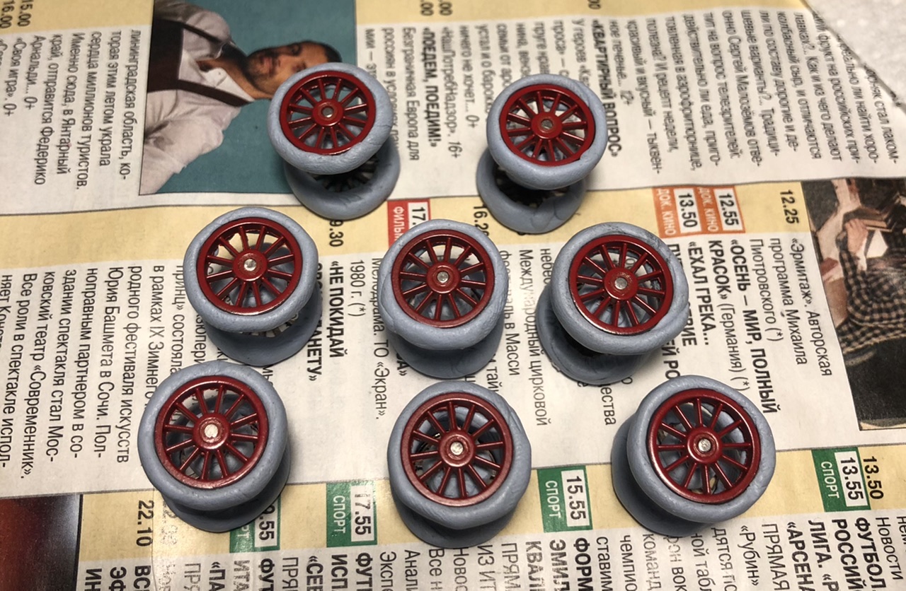

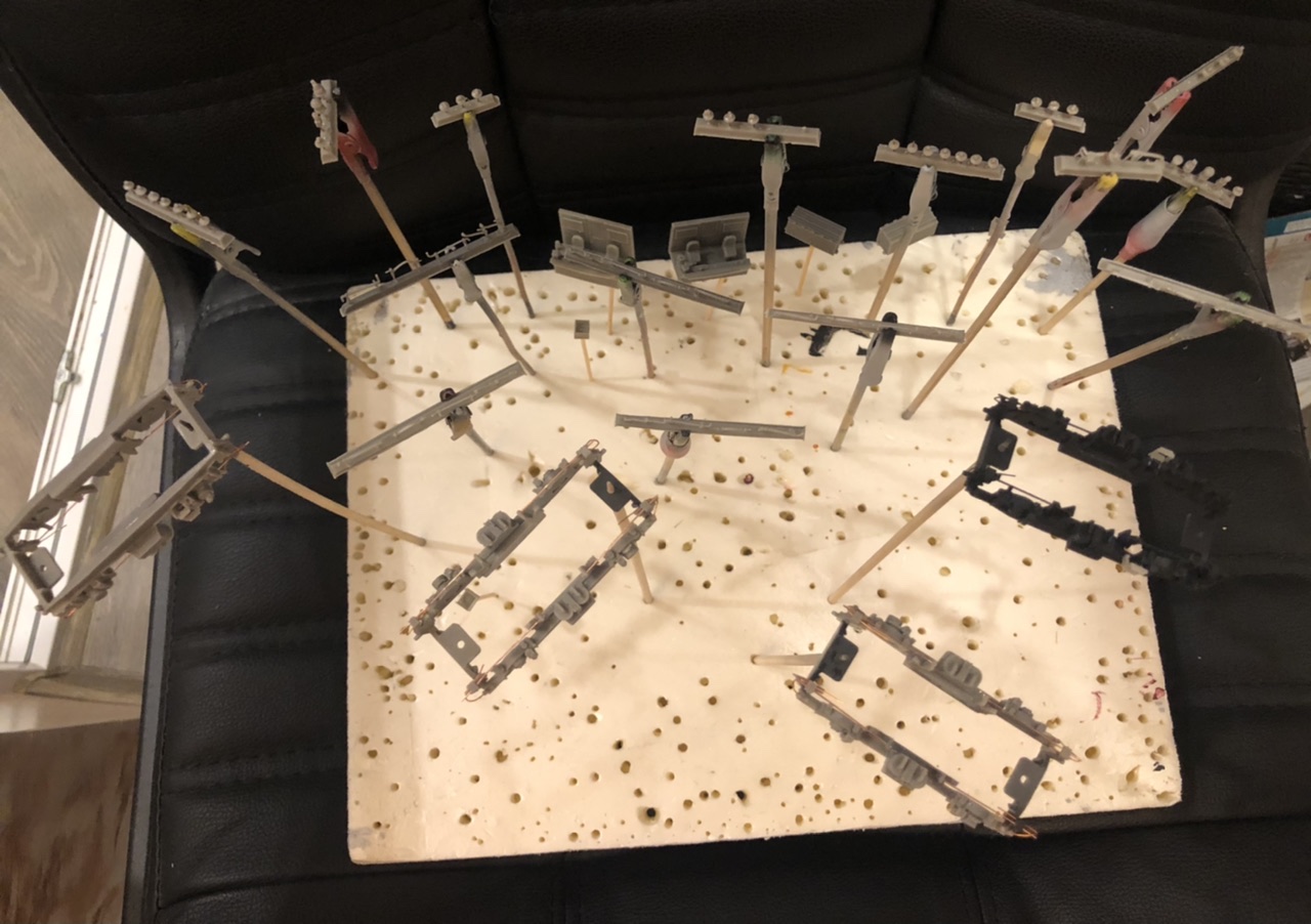

Сегодня загрунтовал то, что показывал вчера и покрасил колеса. Решил сначала собрать полностью низ электровоза, потом приступать к кузову и всему остальному..
Для покраски колес в качестве масок использовал клейкую массу «блютак». Изначально колеса искупал в фэйри, что б смыть смазку, потом заклеил шестеренку и реборду блютаком, покрасил в черный цвет колеса, снял блютак и в белый цвет при помощи маркера покрасил бандаж..
prcmoskva писав: Для покраски колес в качестве масок использовал клейкую массу «блютак».
О! До боли знакомый метод с Блю-Таком ;)
Сам так колеса красил - очень удобно!
Ооо, я этот метод как-то провтыкал! Оказывается очень просто и удобно. Век живи- век учись... :lol:
