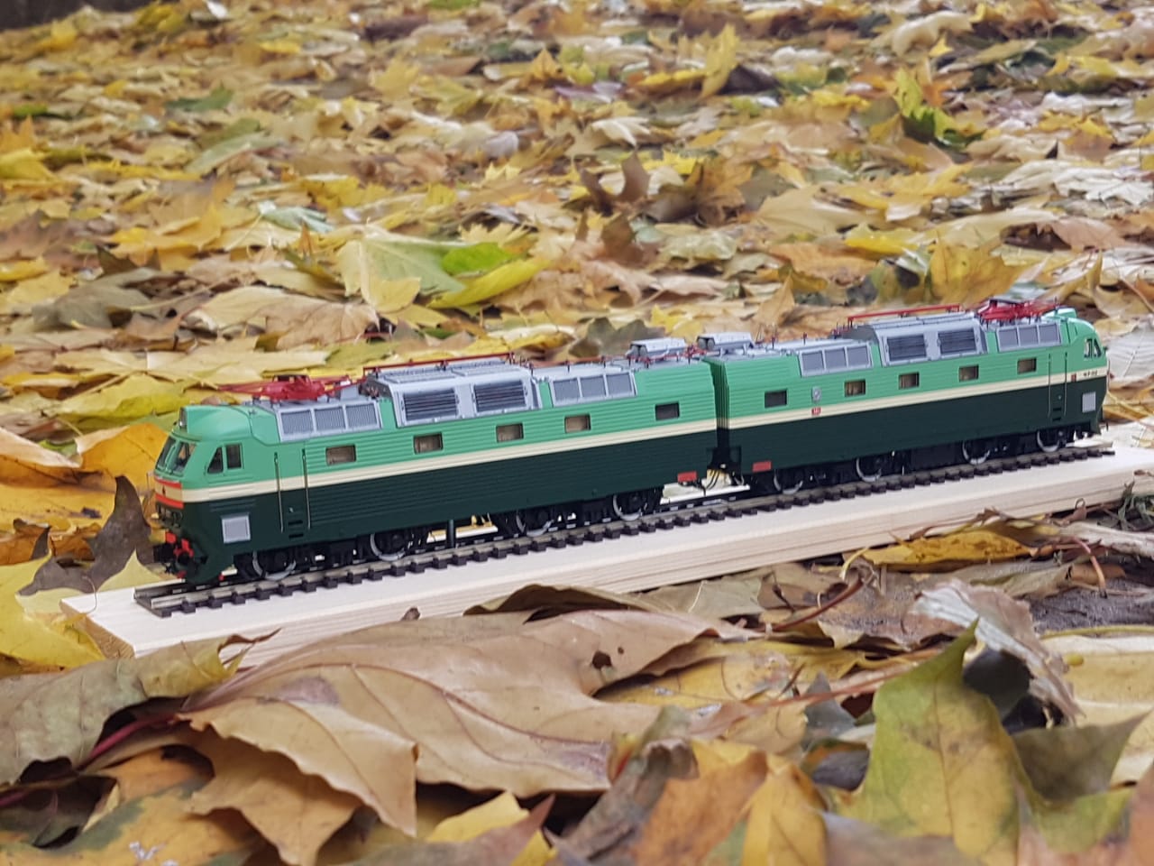

Barbosa_ писав:... пример прекрасного результата достигнутого Сотрудничеством между увлечёнными людьми
Сотрудничество объединялось вокруг одного стержня и стержень Хома не согнулся :!:
Серж, поздравляю! Восхитительный результат!Зображення

Сереж - поздравляю тебя с окончанием этого очень удачного проекта! Очень колоссальная работа! Модель просто великолепна!

Присоединяюсь! Замечательный проект, в который ты вложил массу интеллекта и усидчивости! Снимаю шляпу...

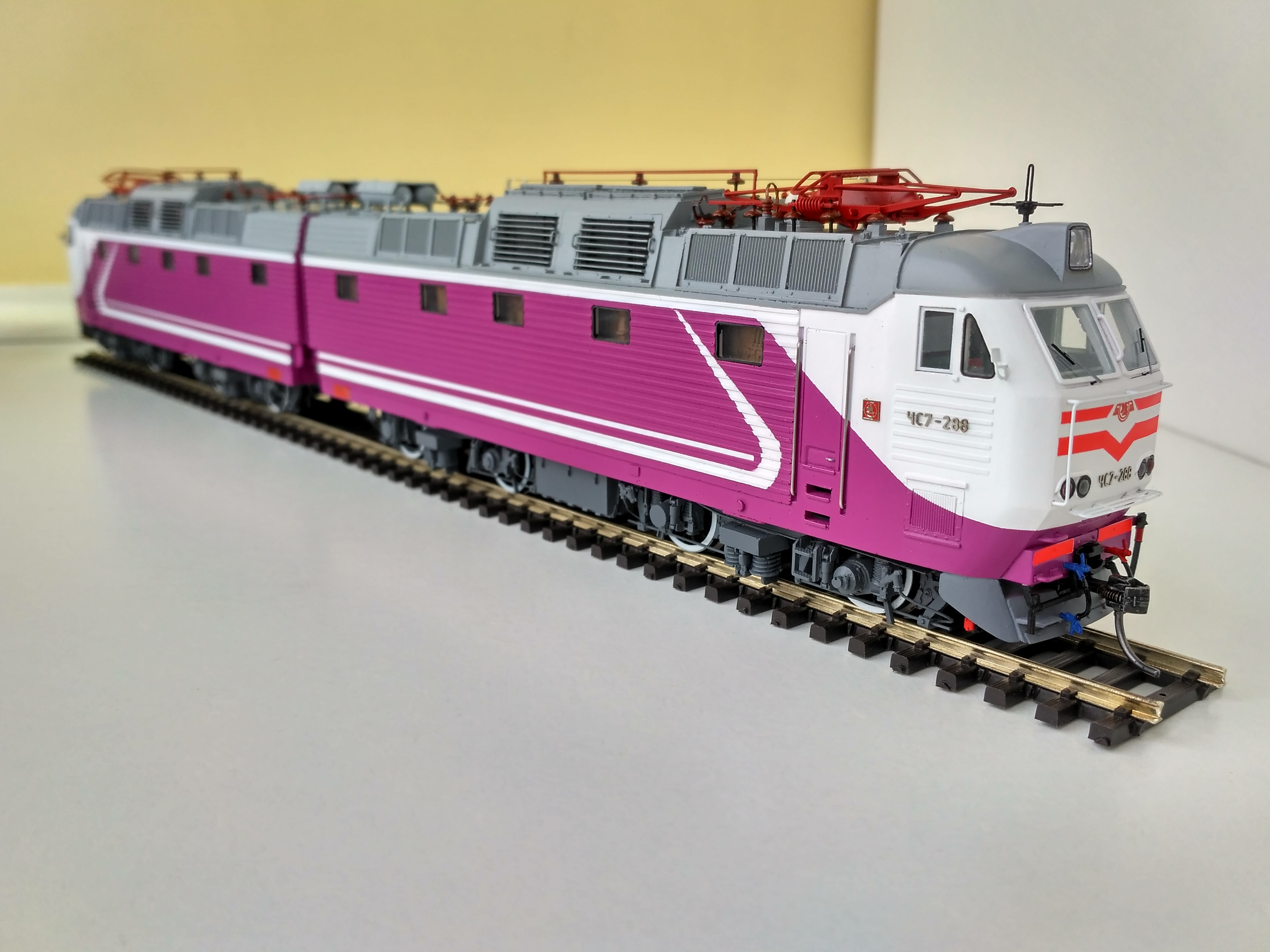

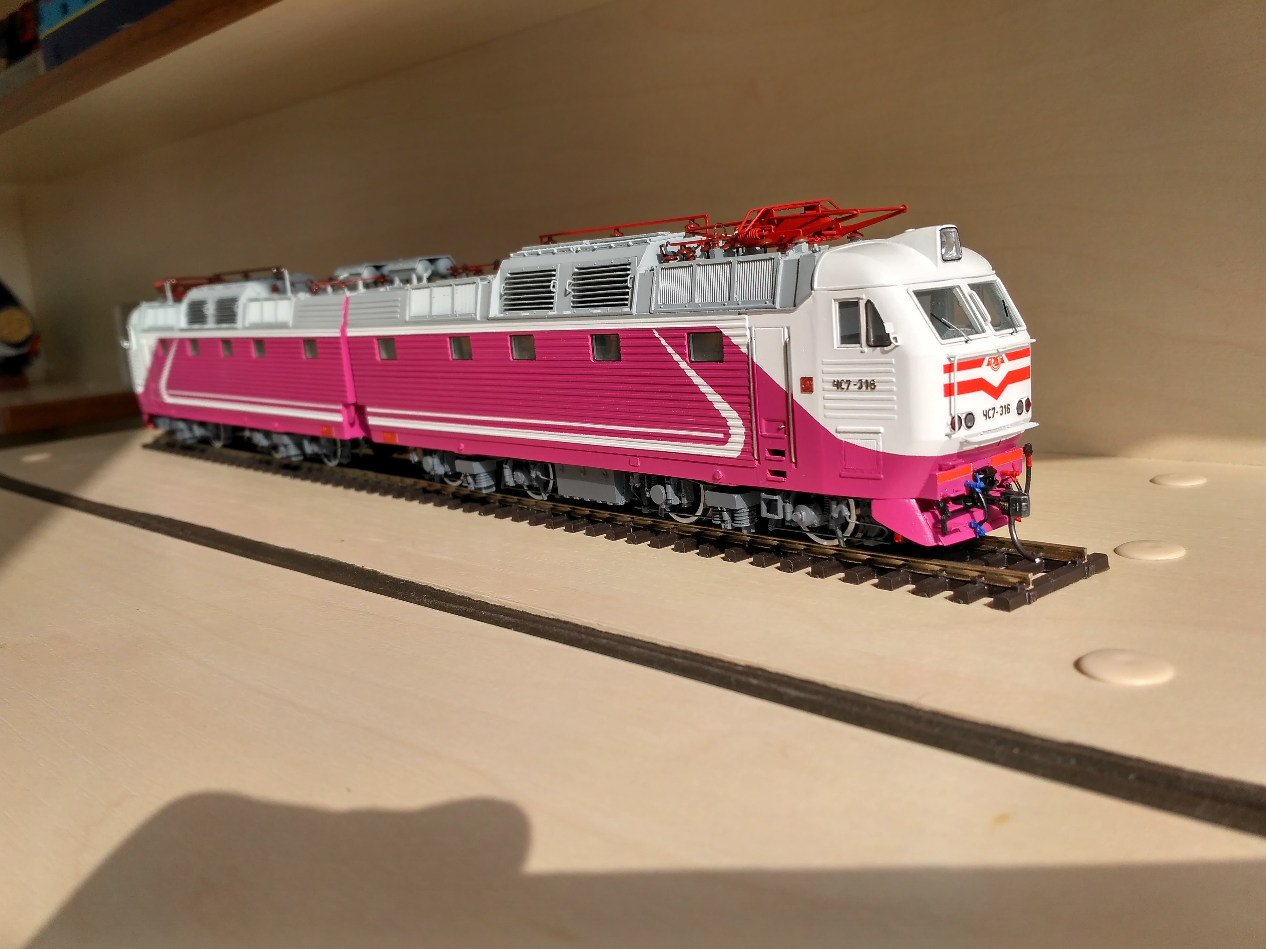

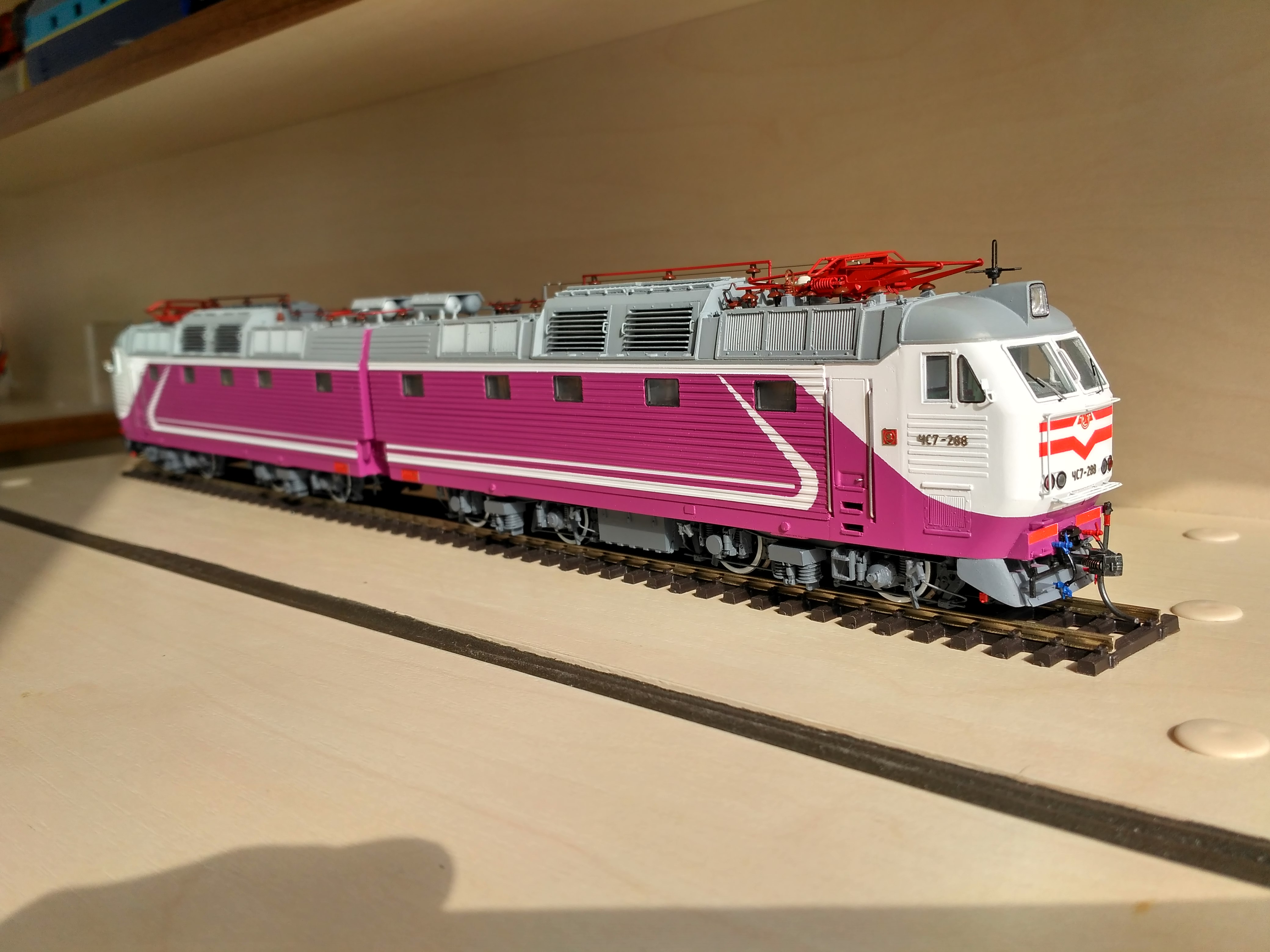

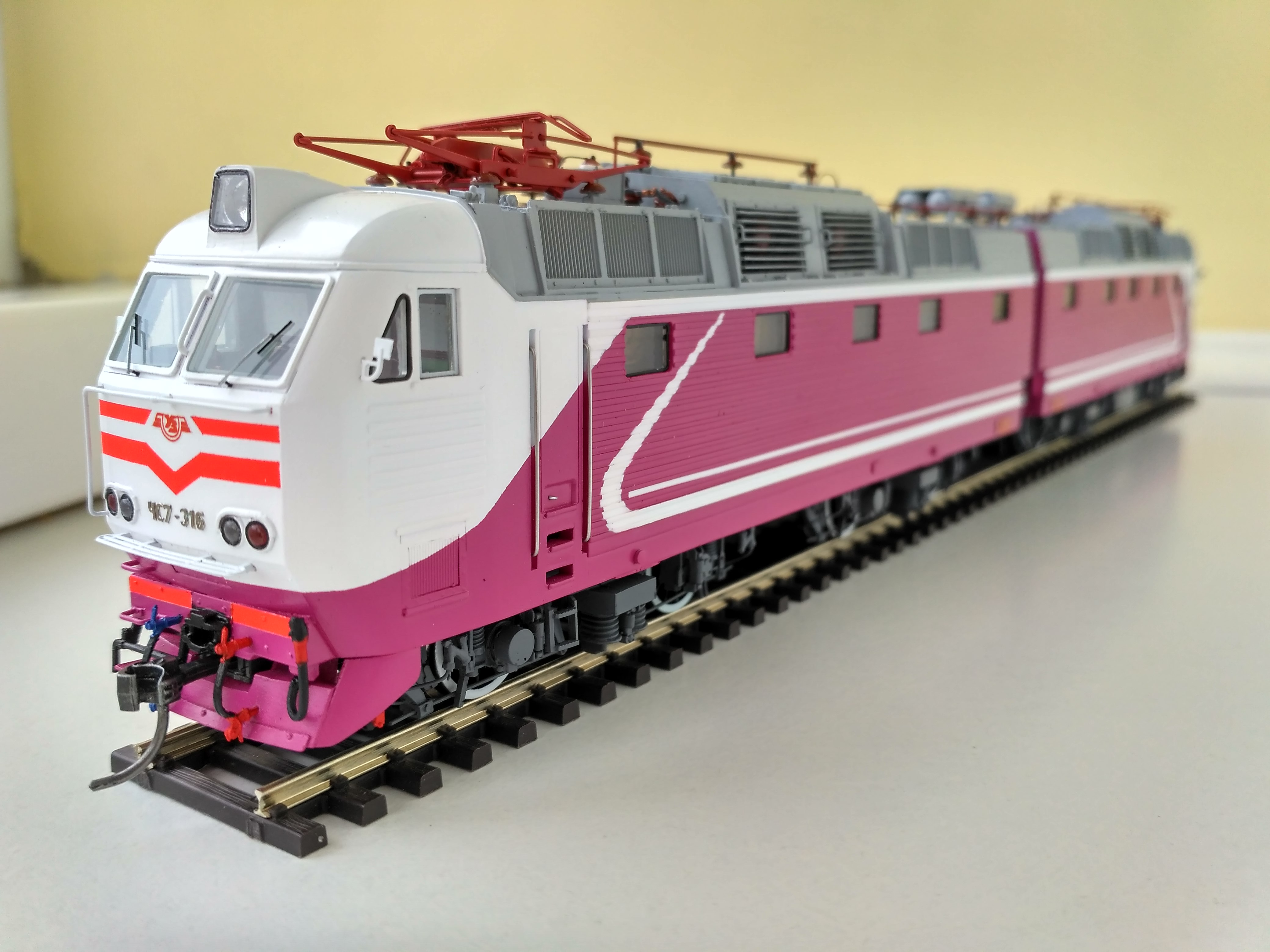

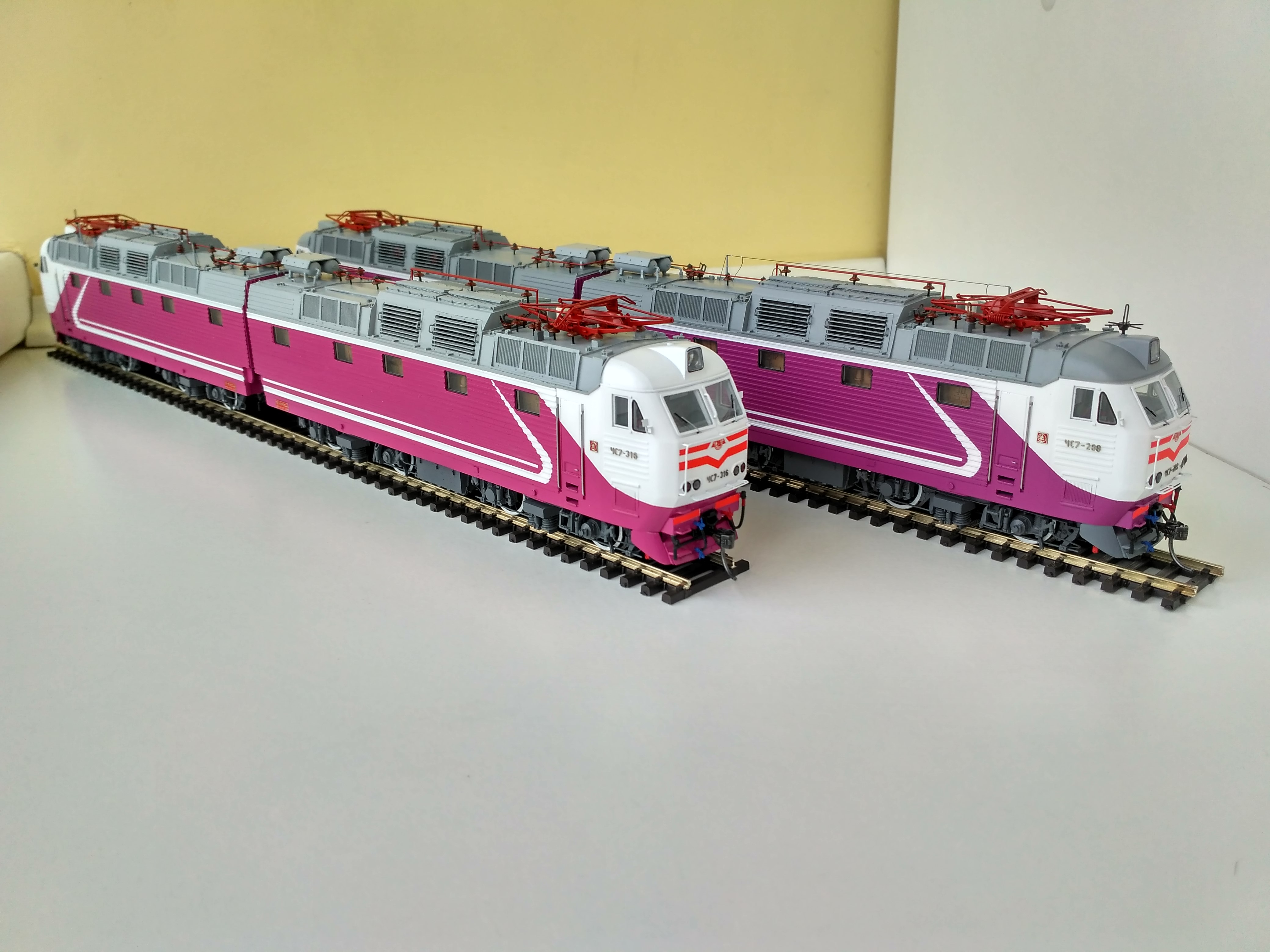

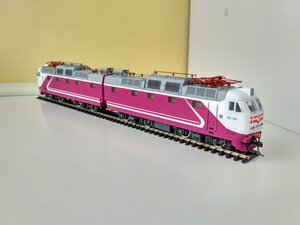

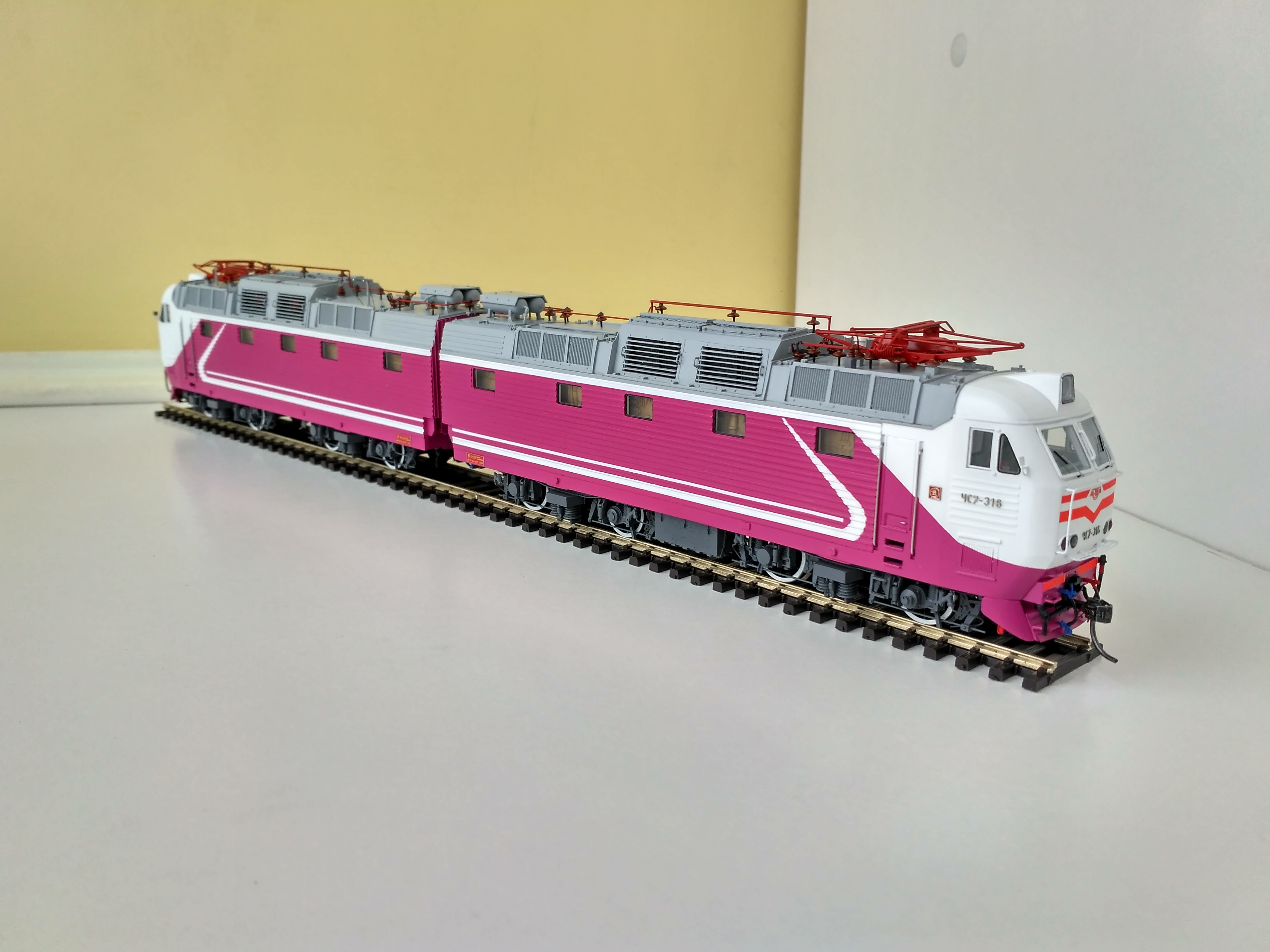

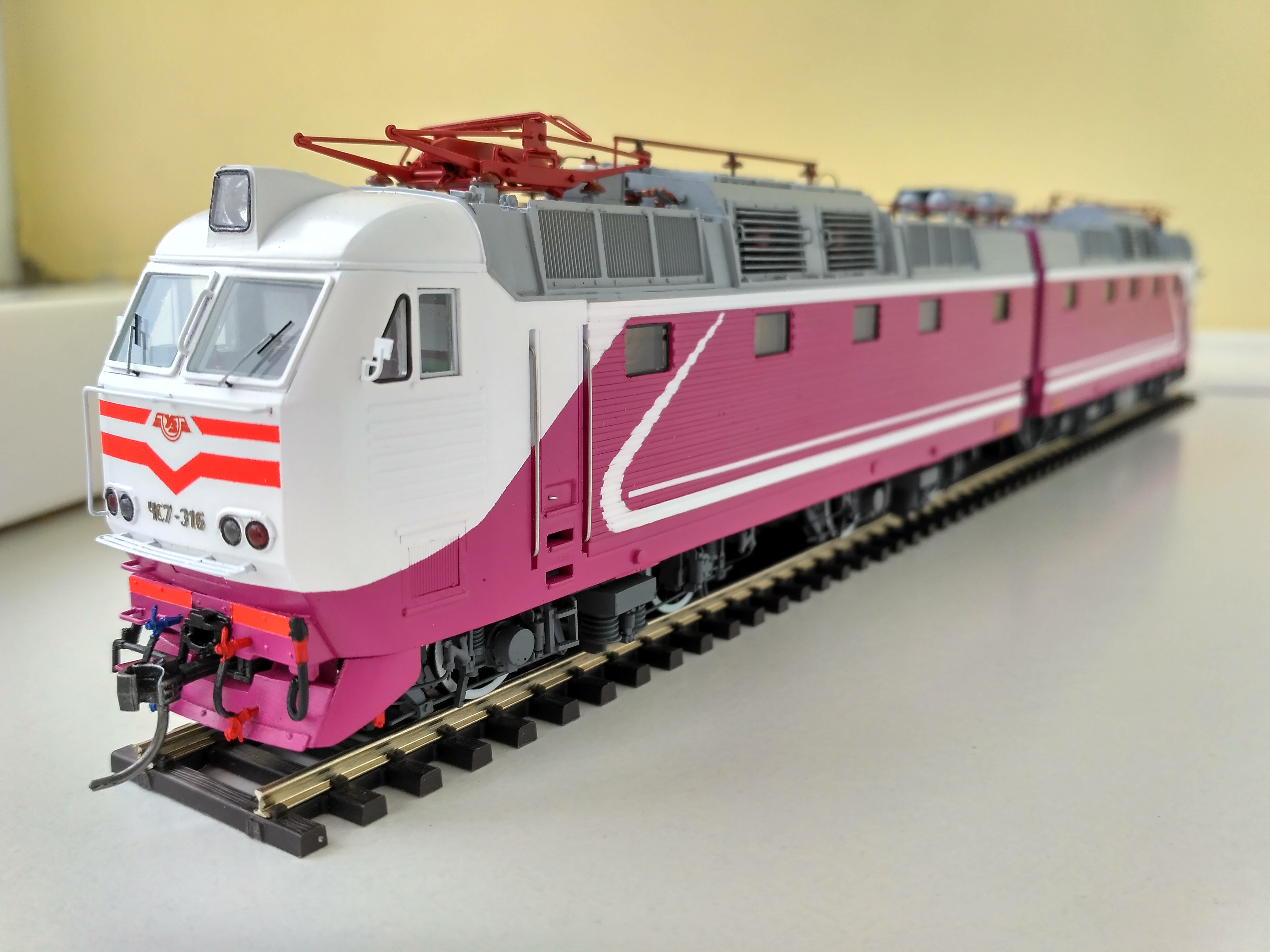

Волею судьбы получилось приурочить завершение ещё двух машин в чуточку разной окраске к великому Дню Победы и собственной днюхе, чем с Вами и делюсь.

Xoma писав:Волею судьбы получилось приурочить завершение ещё двух машин в чуточку разной окраске к великому Дню Победы и собственной днюхе, чем с Вами и делюсь.

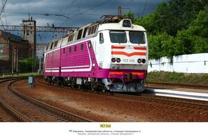

Очень эксклюзивная схема окраски, выглядит как по Мне красиво и уникально. Видел даже как то в живую этого красавчика тут у себя, ощущение было на пару секунд будто за границей где то. Начальнику утвердившему этот вариант окраски нужно было дать премию, применить оттенок фиолетового цвета очень смелое решение.
Покрасочная работа твоя конечно на высоте!... в тон цвета хорошо попал... Молодец.
Маски для этой схемы покраски в ручную вырезал или плоттером?
Краска хорошо лежит, это какая то новая? или как на зелёных семёрках?

Маски вырезал вручную под шаблон, который заготовил тоже вручную для того чтобы все линии были одинаковыми. Краску применил новую. В результате долгих экспериментов с красками понял, что для меня пока самая лучшая краска это автокраска PPG. Как оказалось очень хорошо работает смесь базы PPG с акрилом PPG того же цвета с применением небольшого количества медленного растворителя. Высокая степень укрывистости , качество поверхности и физикомеханические свойства меня весьма порадовали.

Просто фантастика!!! Серёга, не перестаёшь удивлять ЧС-ми... Здорово! Делать такие чистые с иголочки модели гораздо труднее, чем с везерингом, т.к. каждая мелочь на виду, ничего не прикроешь!!!

Очень качественно покрашена.С учетом сложности маскировки гофрированных поверхностей,так
ваще бомбично. 8-)

Отличные модели эксклюзивного исполнения! Впрочем - любая модель ручной сборки по умолчанию является эксклюзивной потому, что имеет свои неповторимые нюансы.
Полагаю, автору и заказчикам по праву есть, чем гордиться.

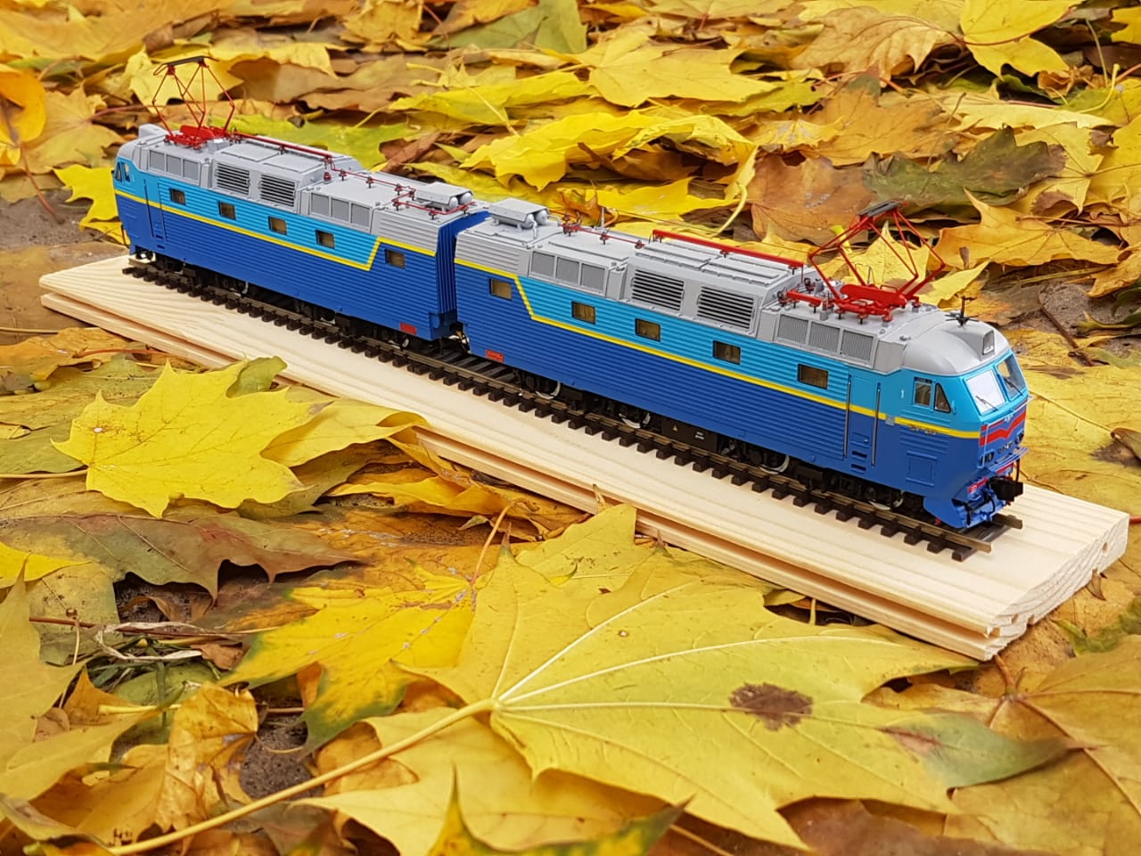

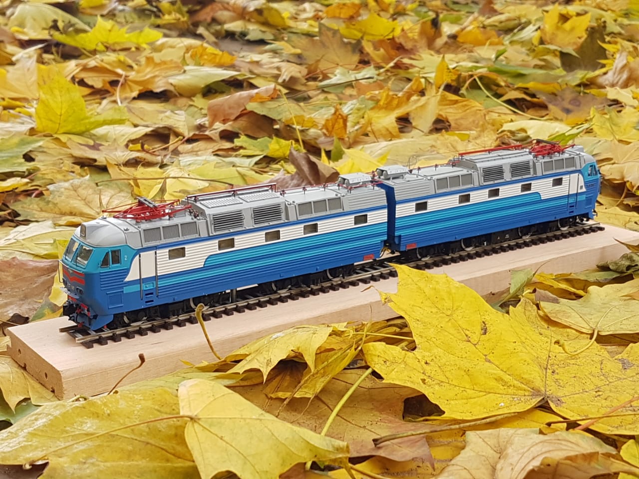

Модели смотрятся отлично!
Чешские электровозы красивее советских конечно же. Особенно интересен окрас Харьковских электровозов.
Будем ждать сборки ЧС8 ;)

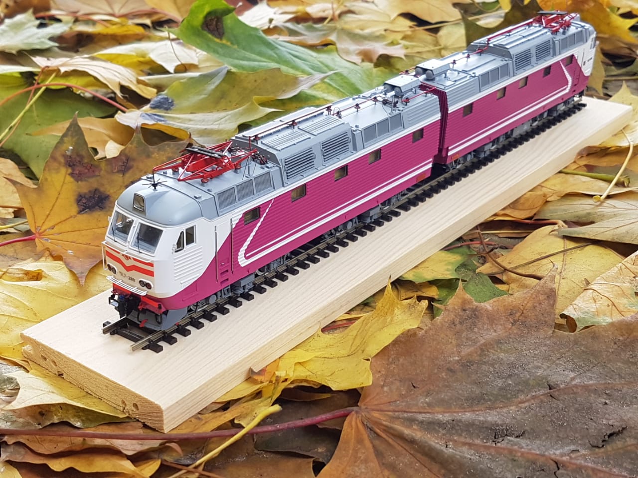

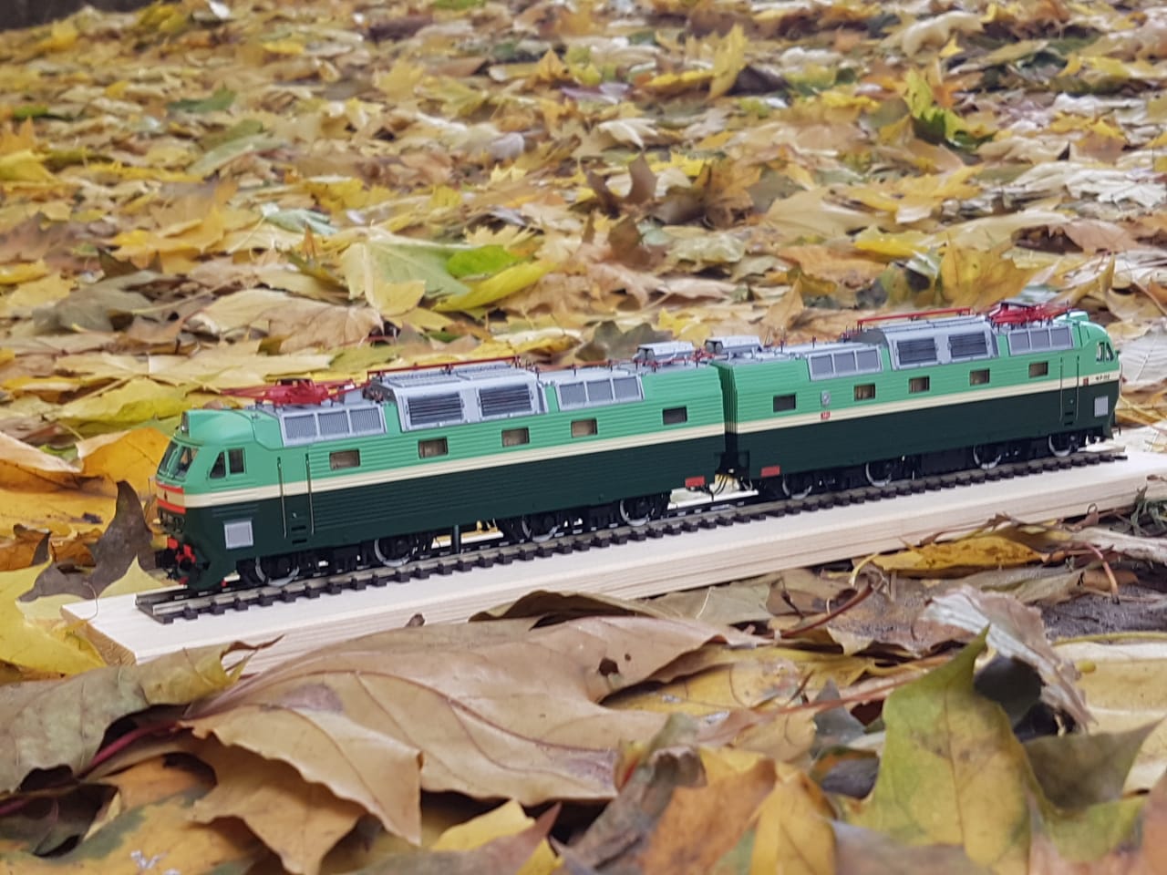

Время летит неумолимо быстро. Глядишь - лето пролетело, а там и год промелькнул! А сделать всего столько успеть хочется....! Но поскольку дело это очень кропотливое, то что успел - тем и пополнил приписной список.
Как говорится, цыплят по осени считают!
