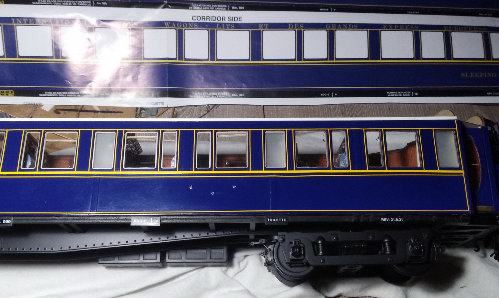

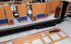

После двухнедельного перерыва в теме продолжу.

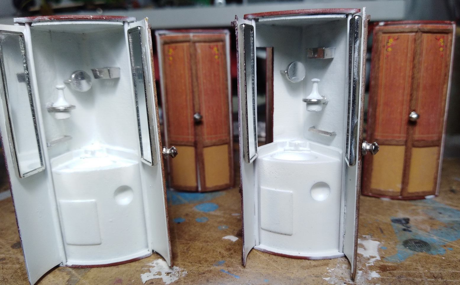

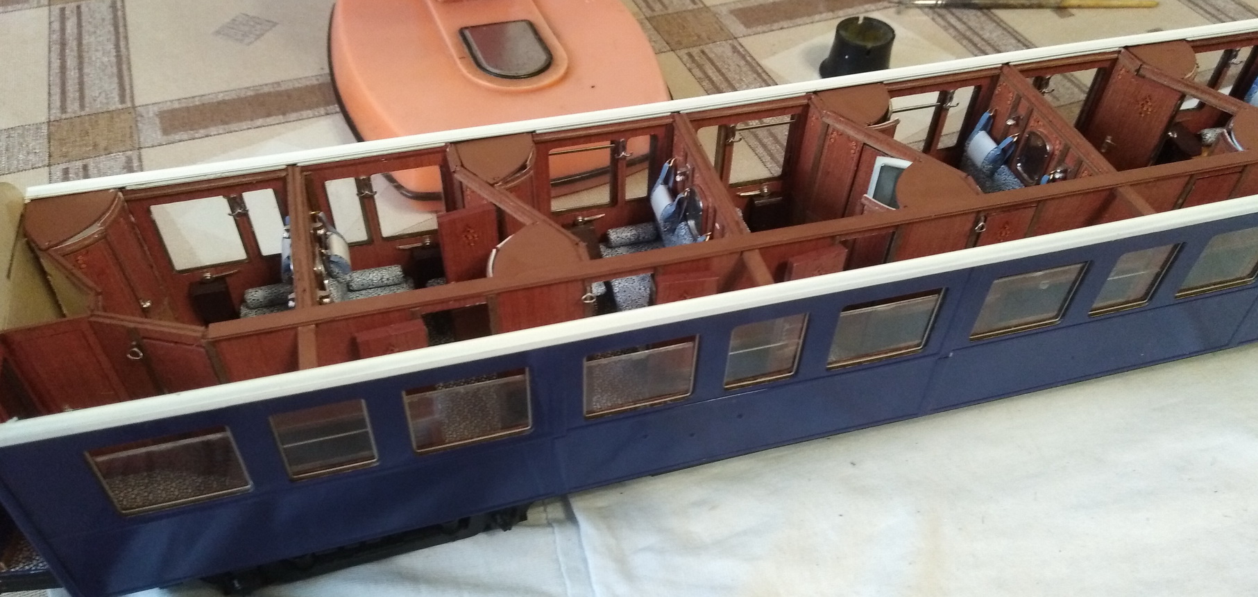

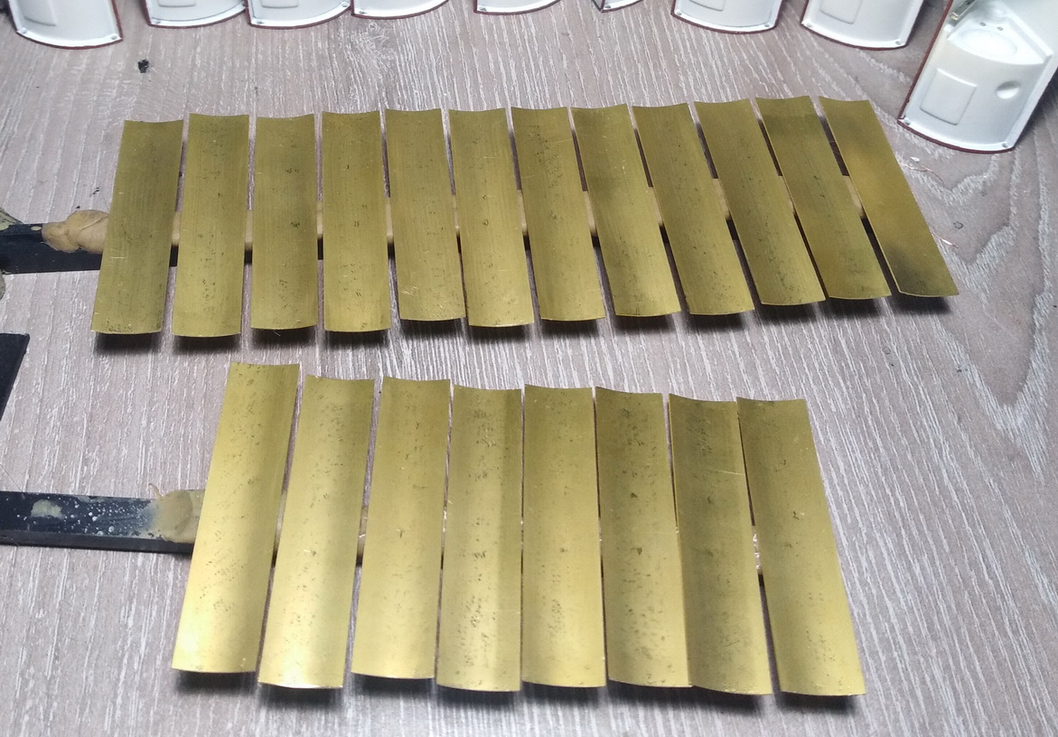

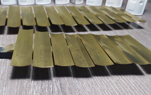

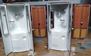

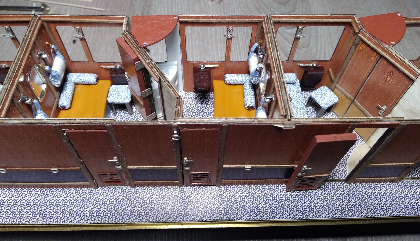

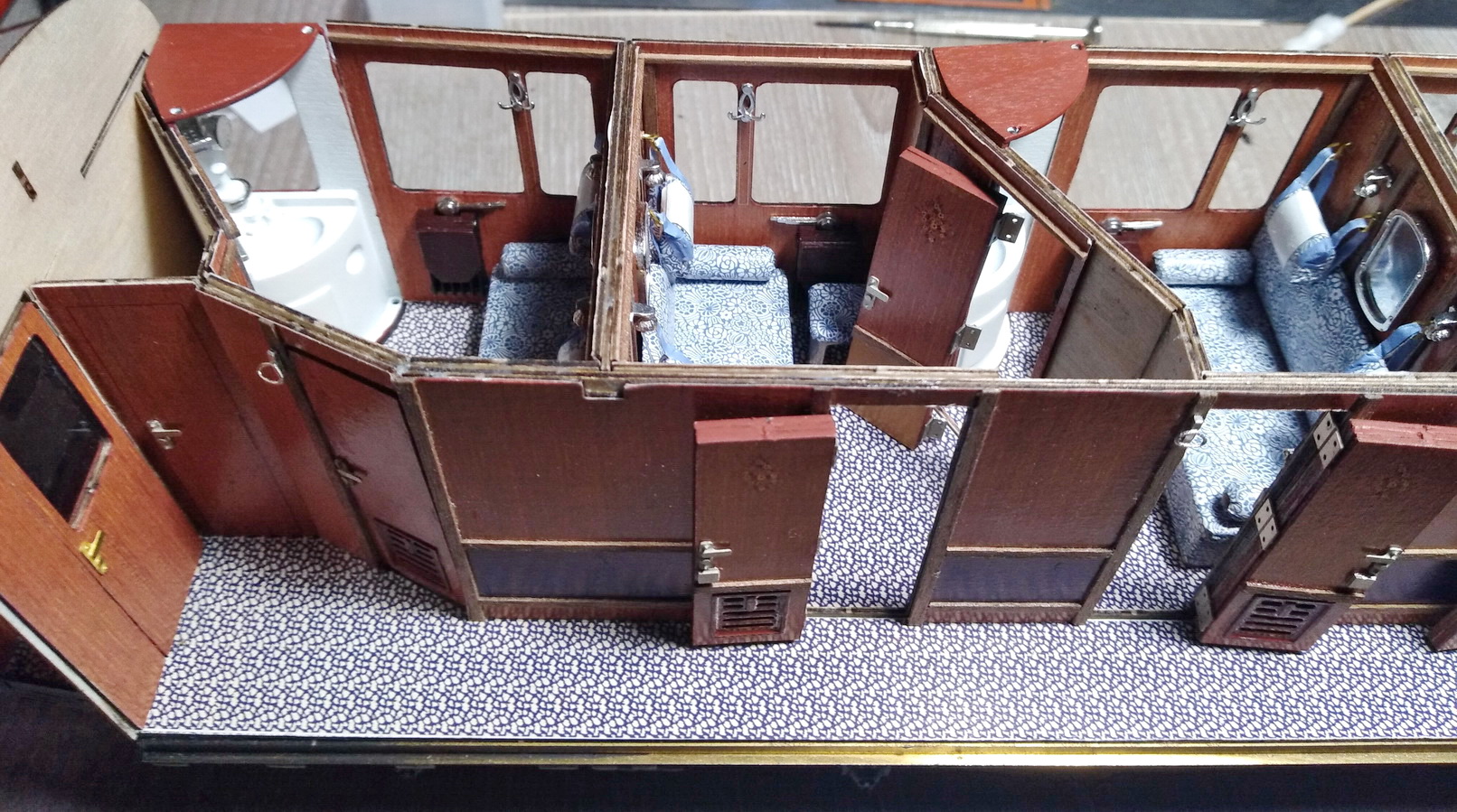

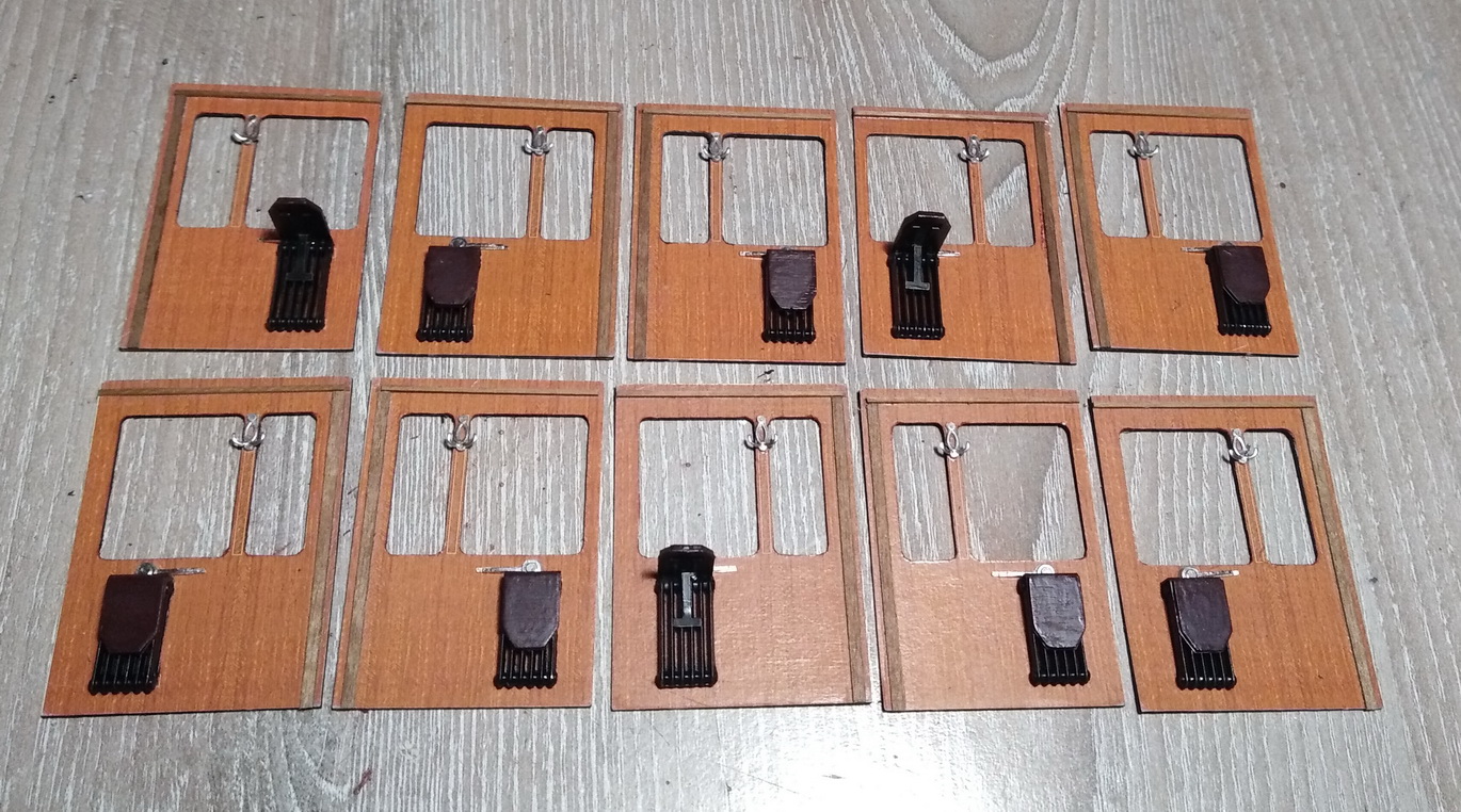

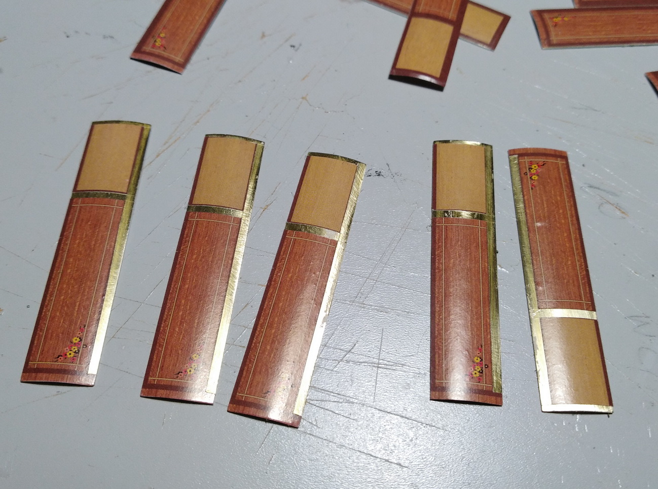

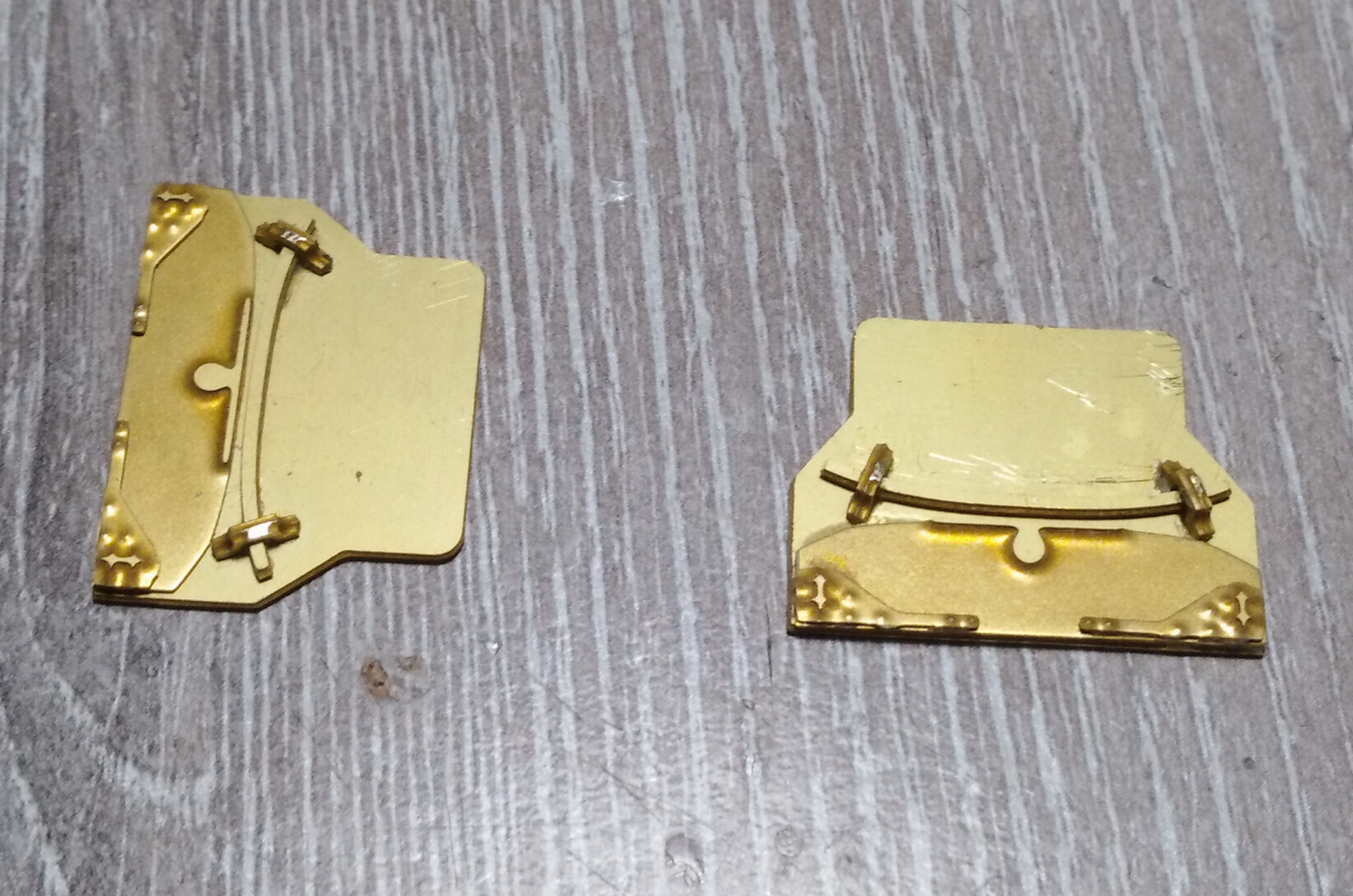

Доклеил всю мелочь внутри умывальников. Долго думал как придать изгиб латунным дверцам. В итоге подобрал лист алюминия с изгибом и отрезок металл. трубы. Матрица и пуансон. Вроде получилось. Покрасил внутреннюю часть в белый цвет, наружную ждёт та же процедура, что и стенки купе - бумага и полоски шпона. Ещё оси для возможности открытия, ручки и зеркала.
Собрал частично сендвичи наружных стен вагона. Сюда ещё в проёмы пойдут откидные сиденья (подвижные).

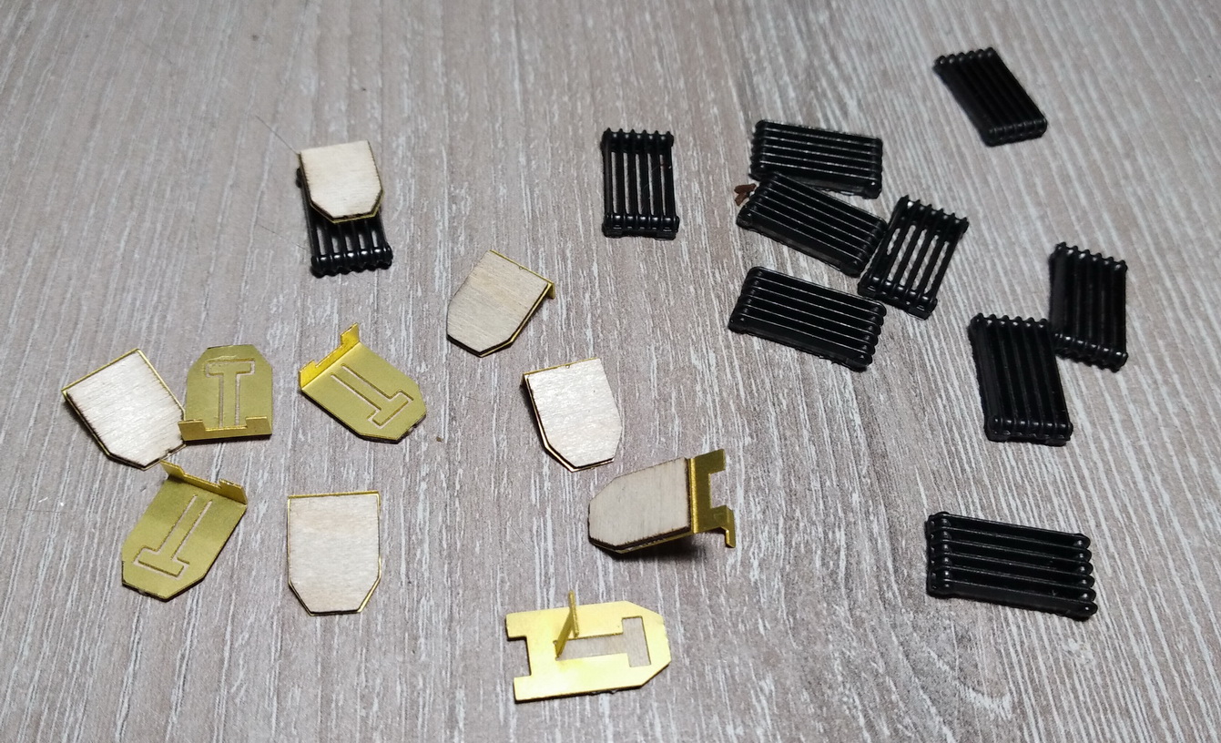

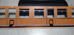

На внутренние панели в купе собрал и приклеил радиаторы отопления с откидными столами, вешалки, ручки для поднятия-опускания стёкол.

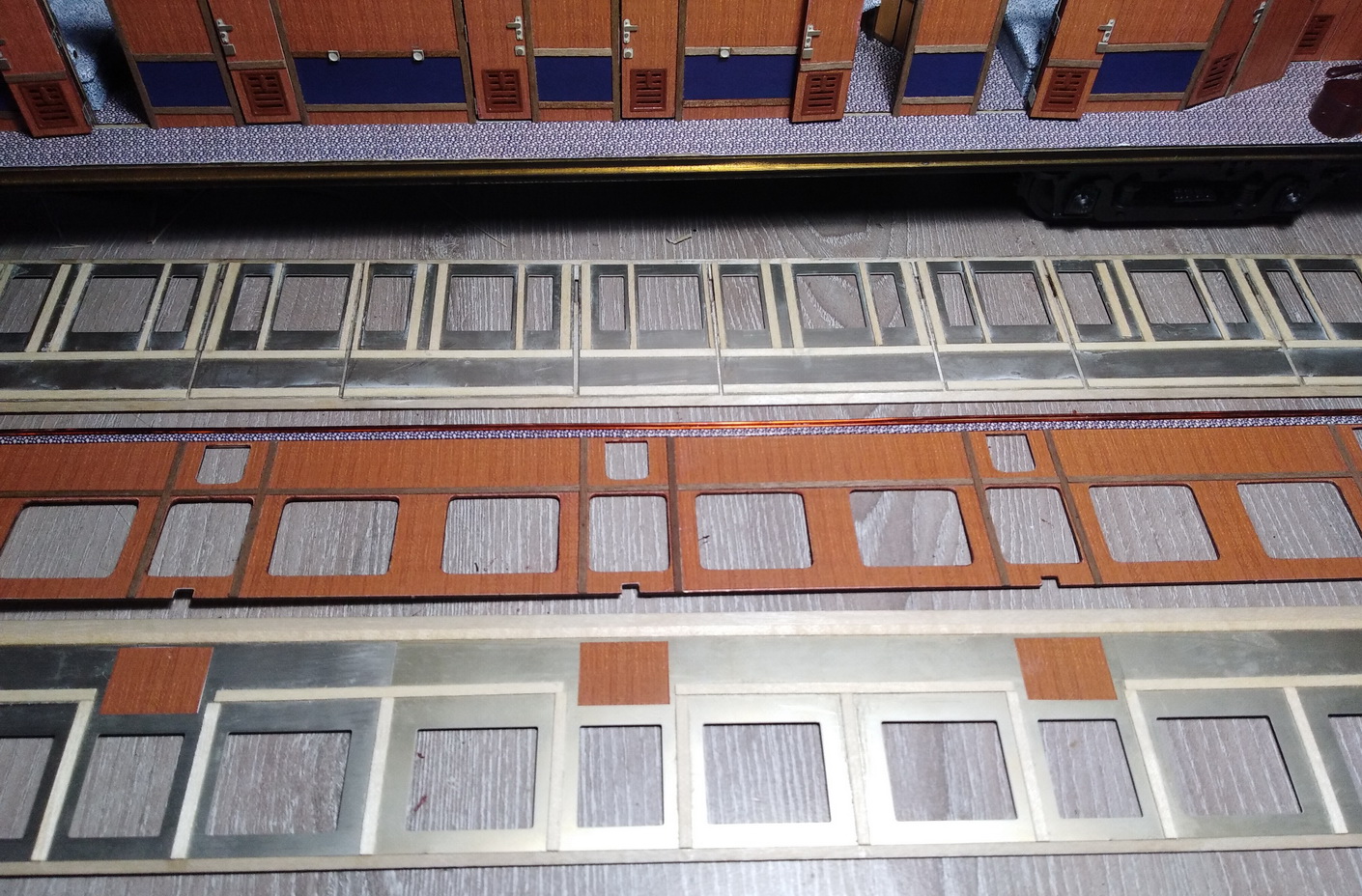

По размышлению, отступил от инструкции и внутренние панели наружных стен купе приклеил к остальным стенам. Потом к ним приклею среднюю часть (которая с решётками из полосок белого шпона), ну а потом обшивку. Между внутренней и средней частями будут располагаться подвижные стёкла (большие) и приклеены неподвижные (малые).
Стенку коридора склею как положено по инструкции и целиком поставлю на место. Вдоль коридора проложил трубы отопления, приклеил кресло и стол (проводника?). Часть стёкол тут тоже будут подвижными.
Ну и несколько фото купе на данный момент. Умывальники ещё не приклеены.

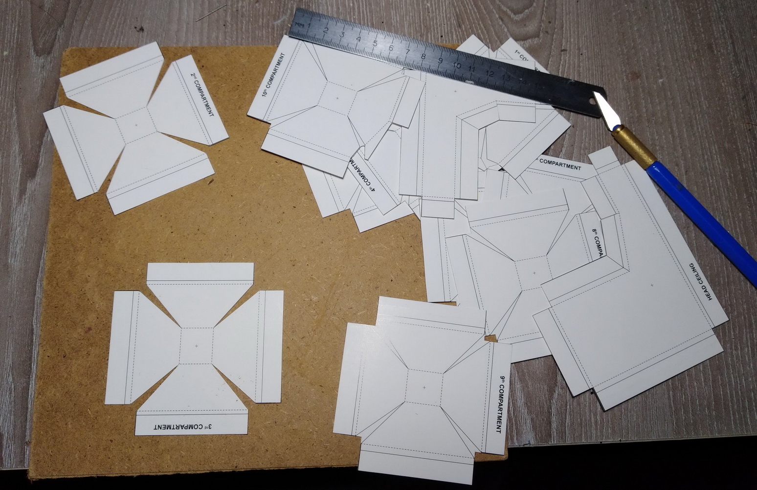

Краткое содержание пропущенных "предыдущих серий".

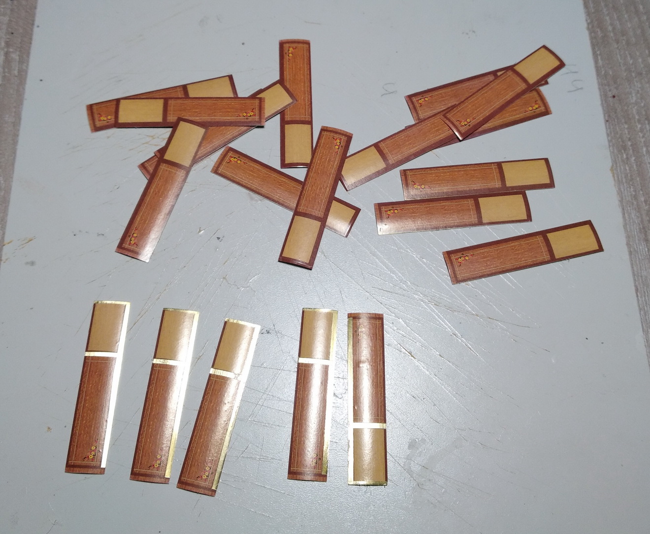

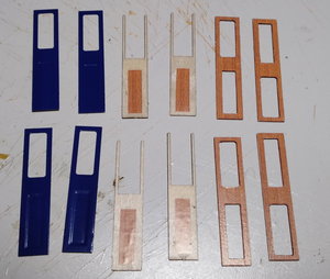

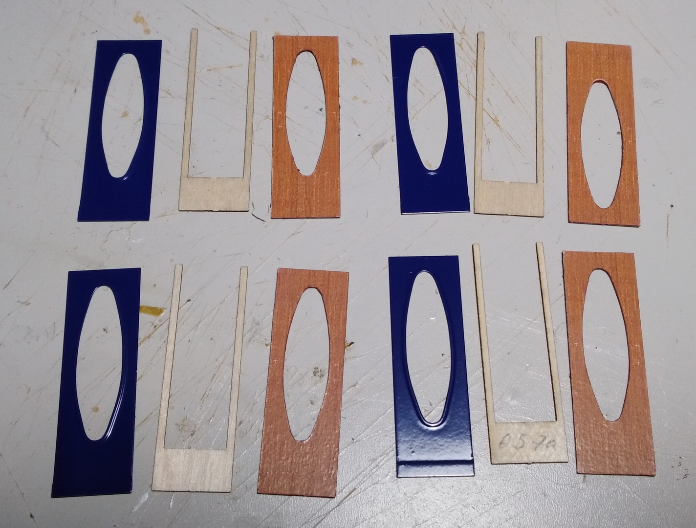

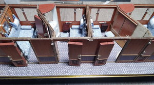

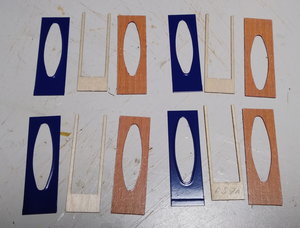

Двери умывальников обклеены бумагой и подготовлены к оклейке полосками шпона. Умывальники в сборе (извиняюсь за качество). Двери открываются, внутри приклеена мелочёвка - полочки, зеркала и т.д.
Откидывающиеся сиденья в коридоре:

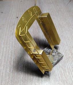

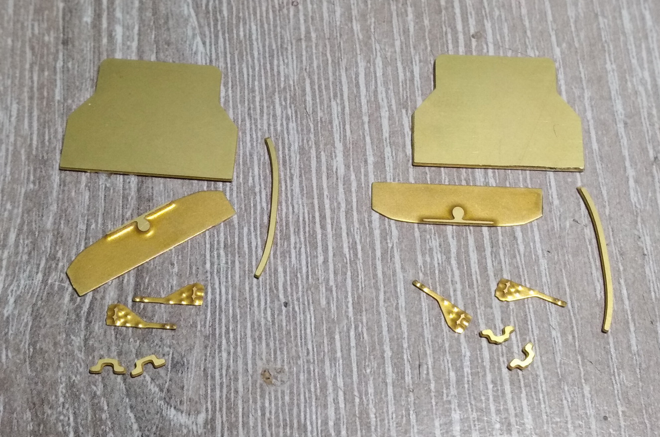

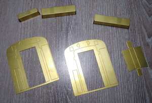

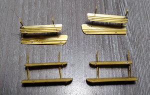

Торцевые стены вагона и подножки:

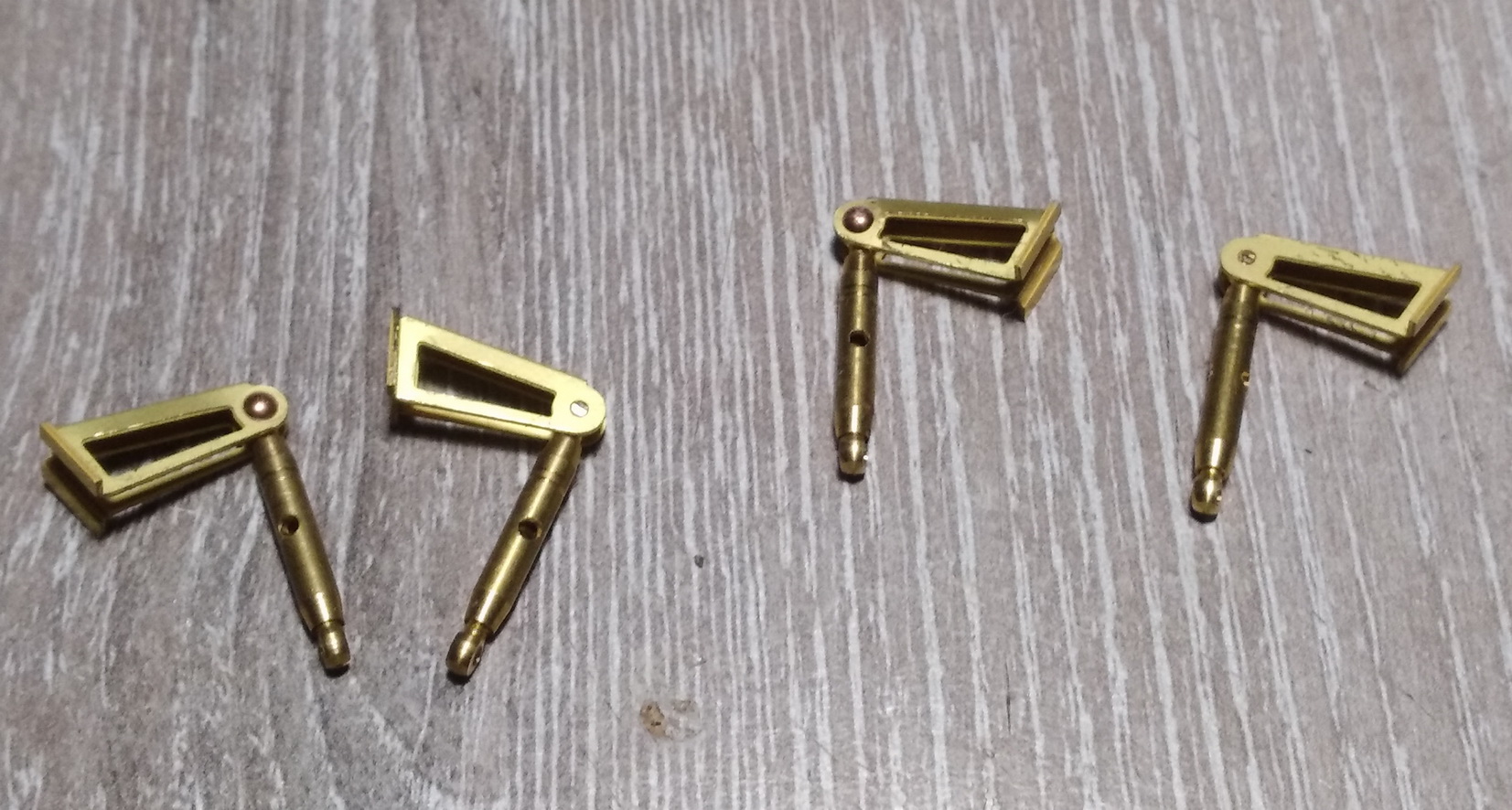

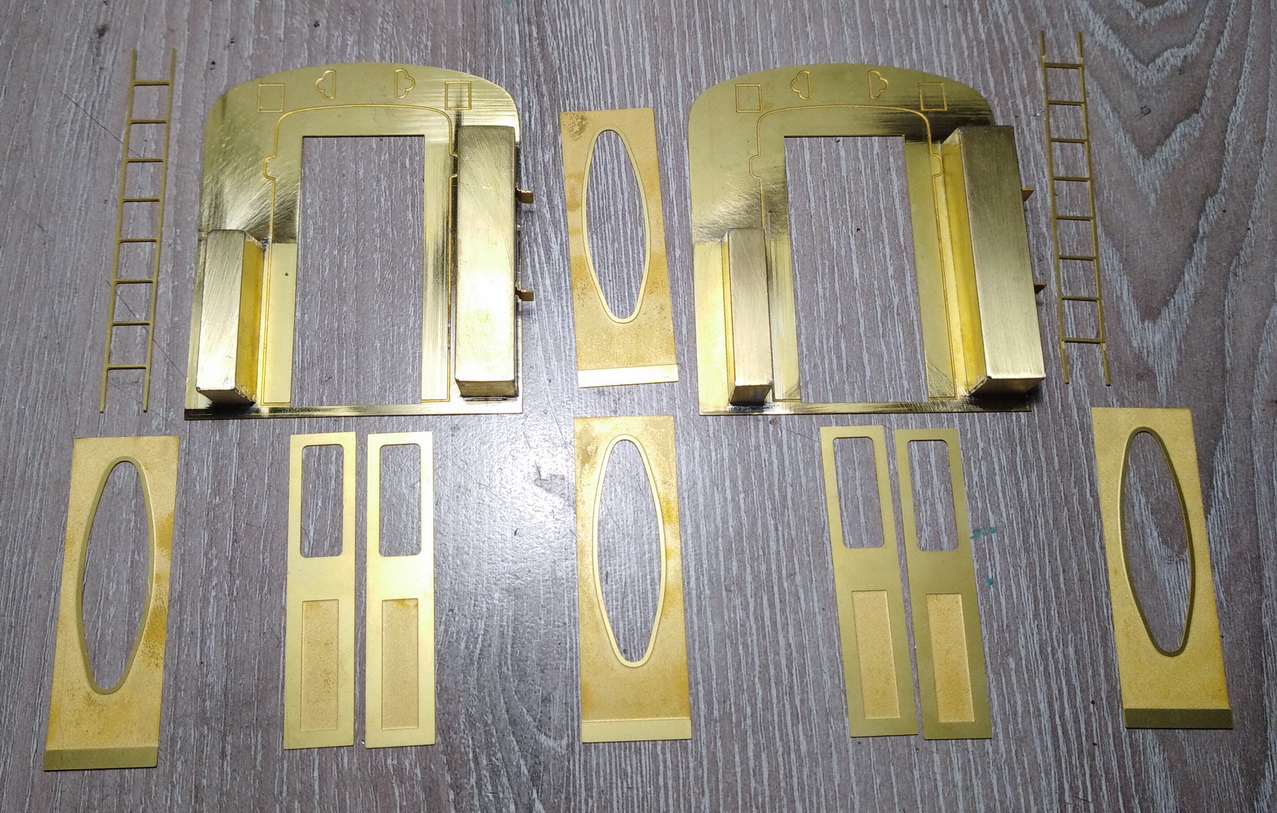

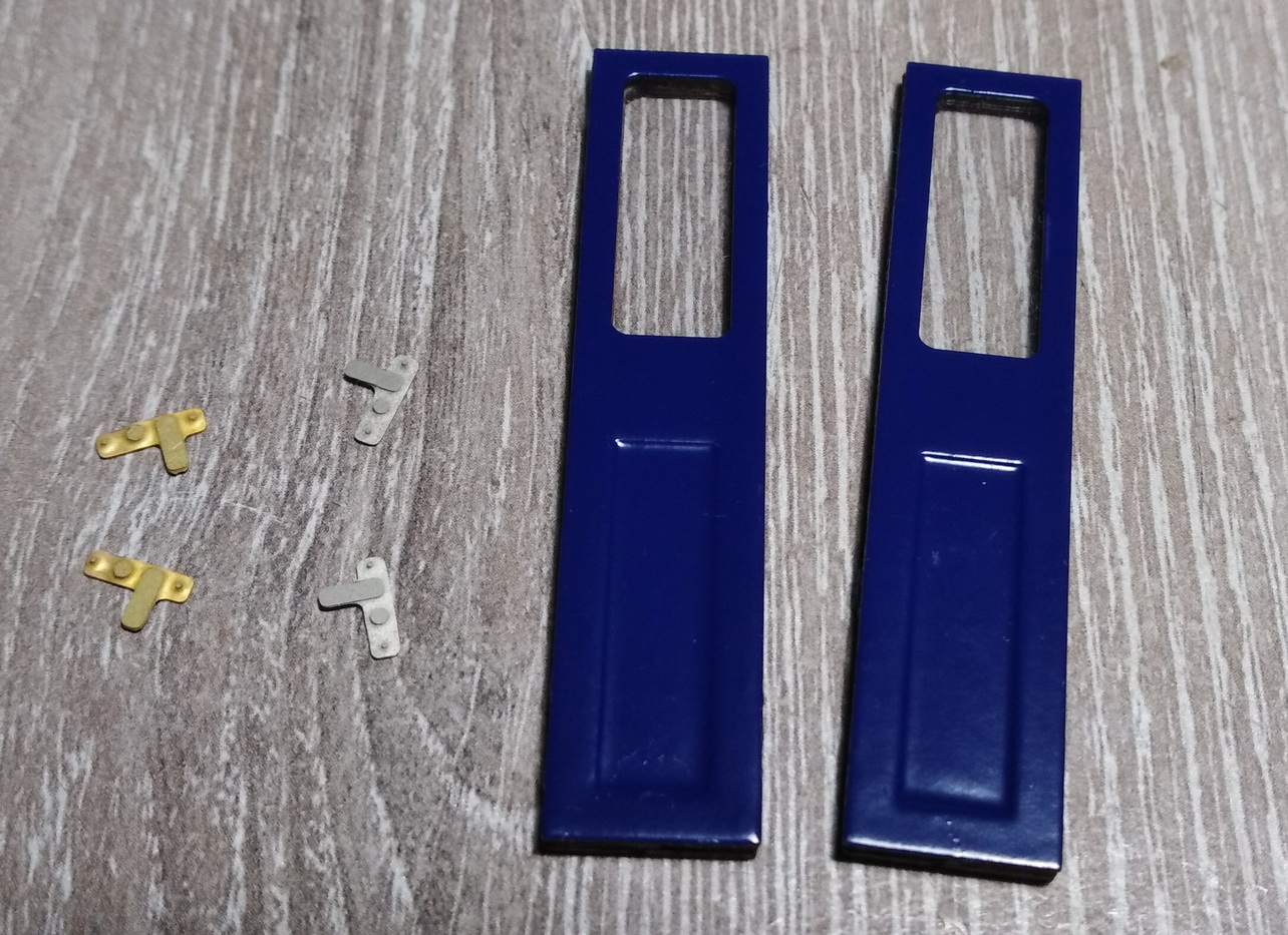

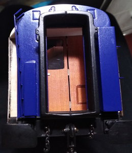

Торцевые и боковые двери тамбура. Торцевые приклеиваются намертво, боковые открывающиеся:

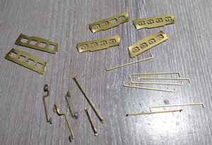

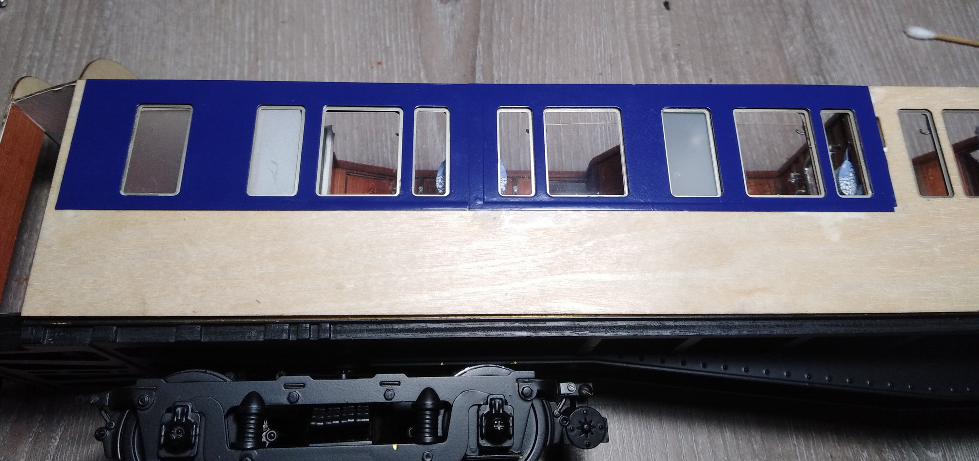

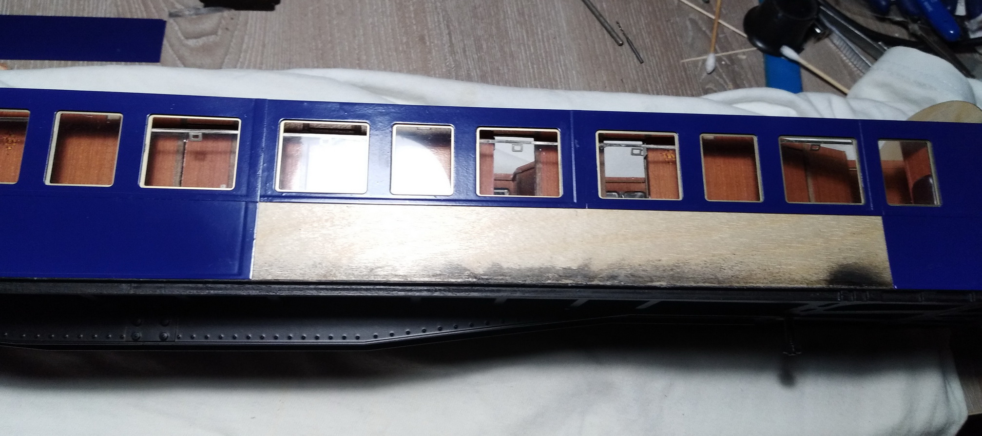

Переходные площадки и разная мелочь.

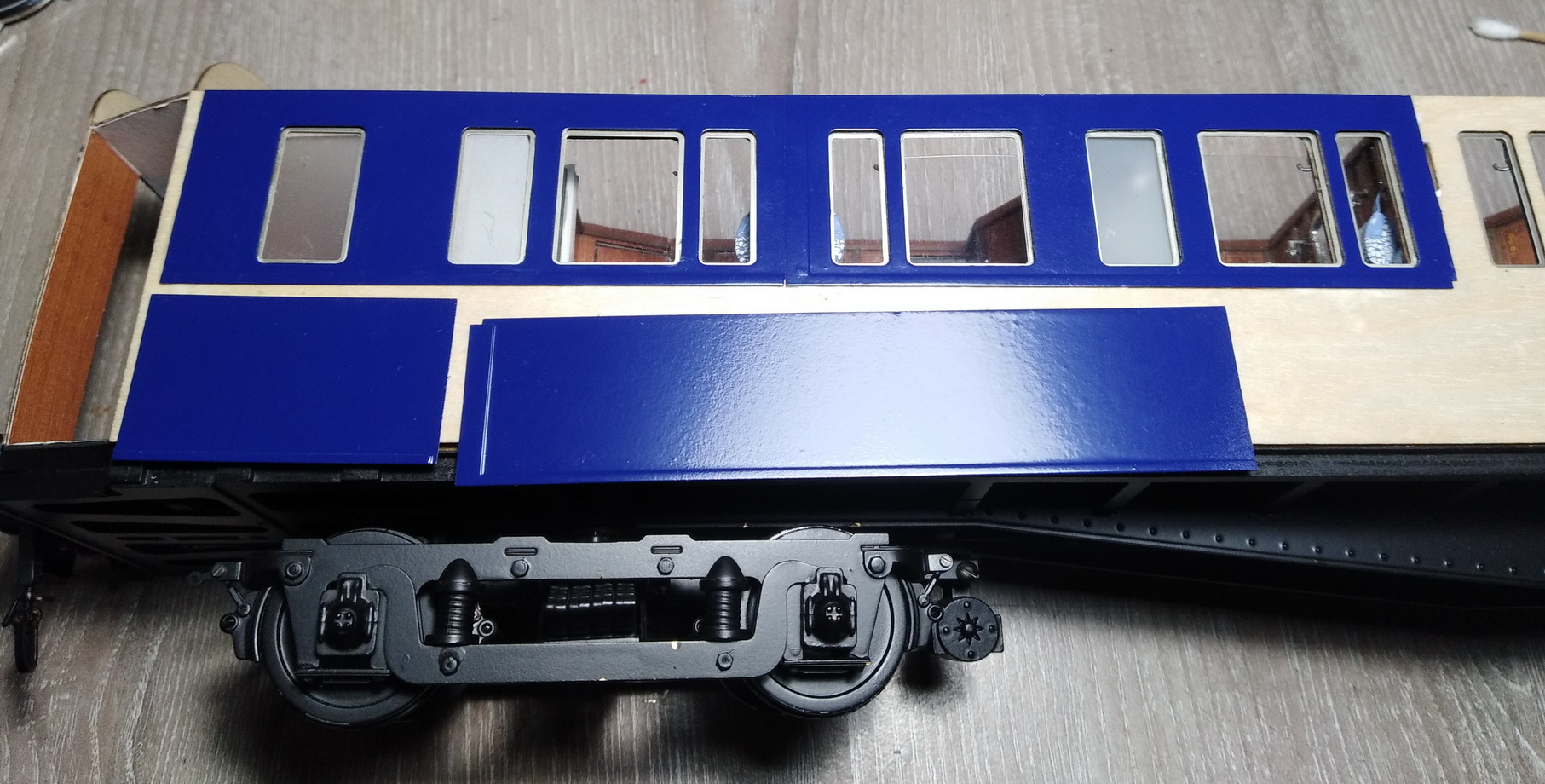

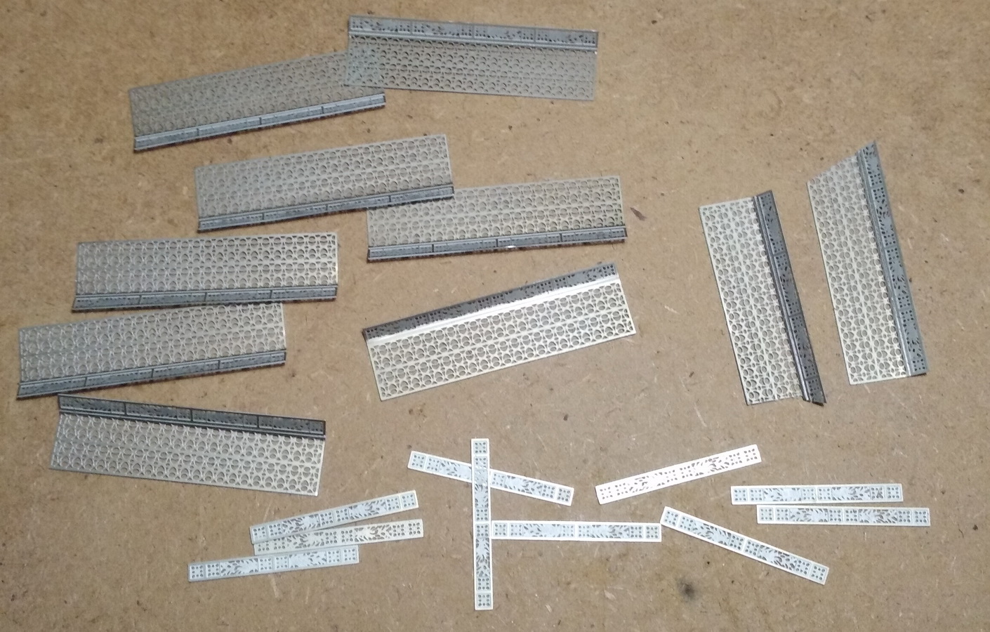

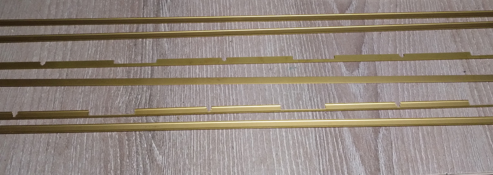

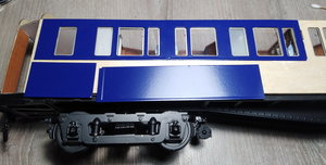

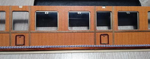

Обклеиваю предварительно окрашенный панели наружной обшивки на приклеенные на свои места боковые стены вагона. Панели - фототравление, толщина - как бумага, прочность такая-же. (Забегая вперёд, добавлю, что и панели крыши точно такие.)

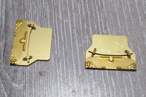

На верхние торцы продольных стен приклеивается основание для крыши. Детали спаиваются попарно, две красятся белым цветом, одна коричневым и на клей на стены:
Багажные полки купе, таблички на раму вагона (заготовки).

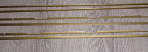

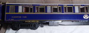

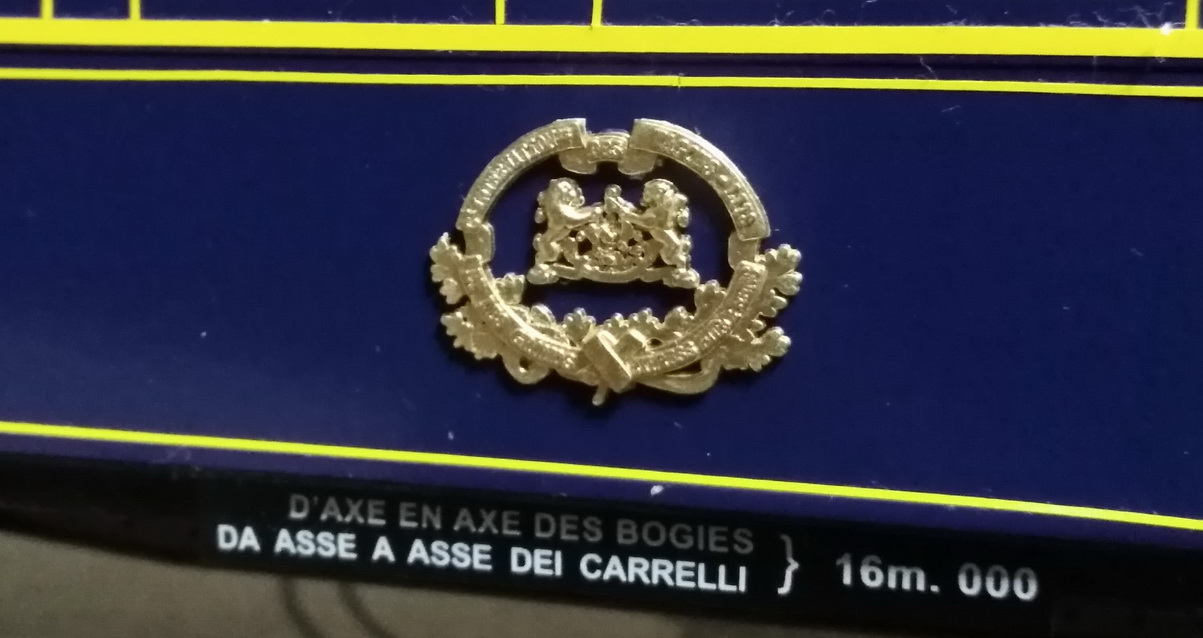

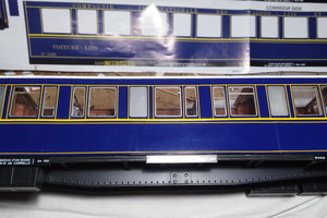

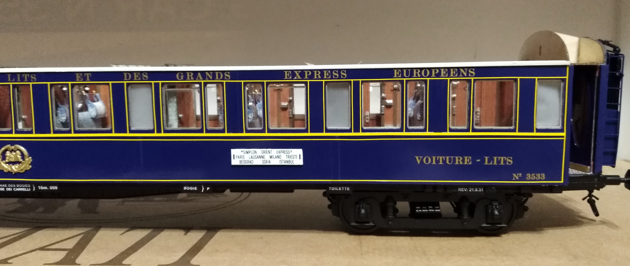

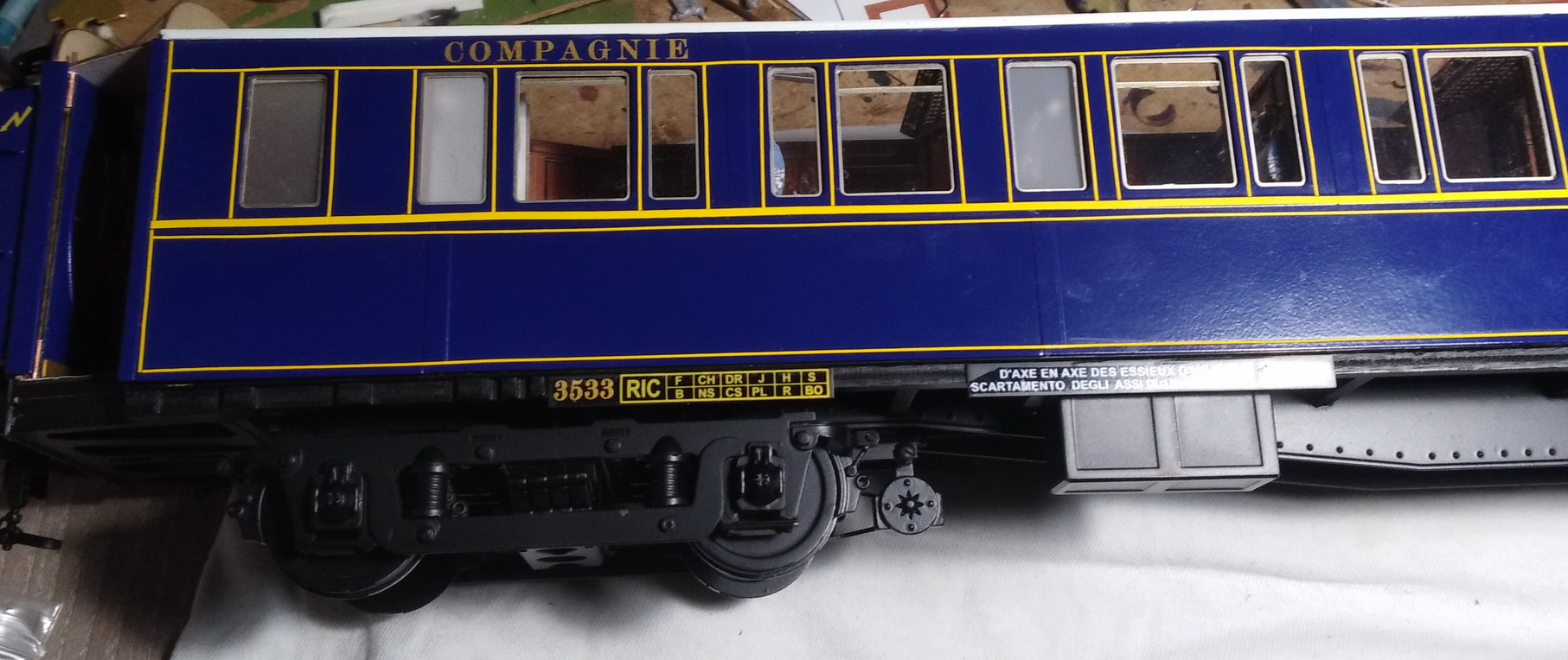

Теперь долгая и нудная работа по нанесению полосок различной ширины на боковые стенки. Полоски не декали, а оракал. Ну и заодно нанес декали на таблички и приклеил их на раму.
И первая декаль на стенку:

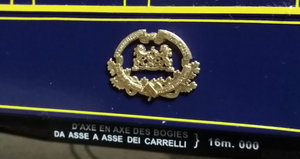

Все декали и эмблема "Восточного экспресса" (бронзовое? литьё) на своих местах:

Атпад! :shock: Какая красота.
Has thanked: 1280 times
Re: Спальный вагон №3533 Orient Express 1929.
Восторг!!! :shock:
Кстати, Вы с цветом намного лучше угадали нежели коллега из видео. Тут цвет реально живой получился, и в добавок - серебрение декалей практически отсутствует.

Спасибо за отзывы.
По декам. Ложил на глянцевую поверхность, обрабатывал спиртом. Лёгкое серебрение местами всё таки просматривается.

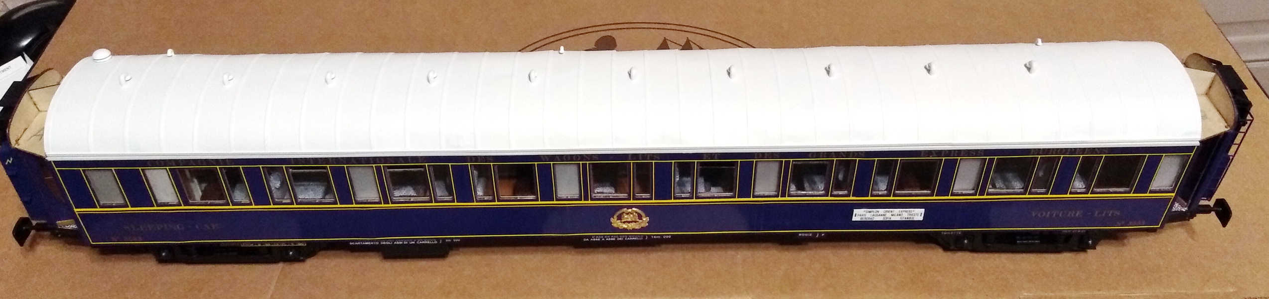

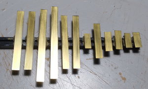

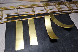

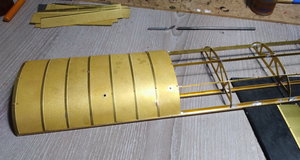

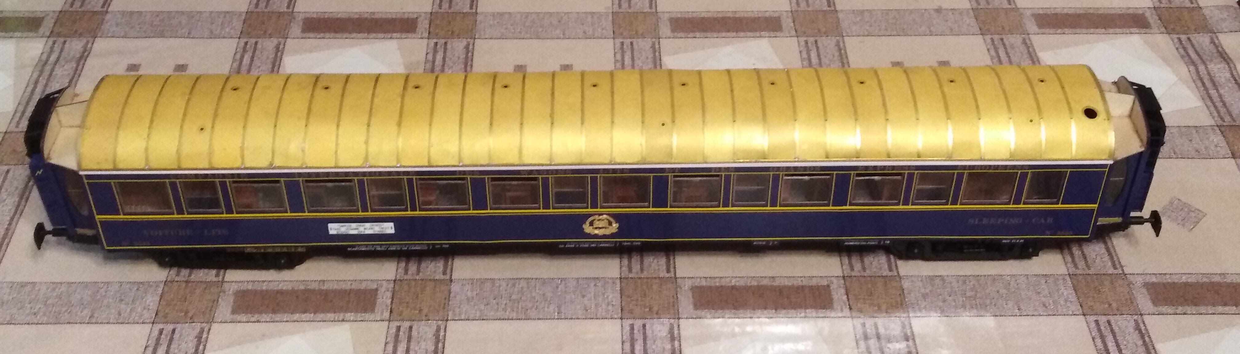

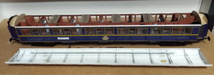

Продолжу. Начал собирать крышу. Сначала рама, примерка на вагон, потом обшивка. Всё на пайку, щели между листами обшивки проливал супером. Далее вентиляция на клей, грунтовка и покраска.

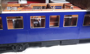

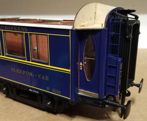

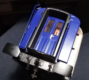

Двери тамбура в закрытом и открытом состоянии.

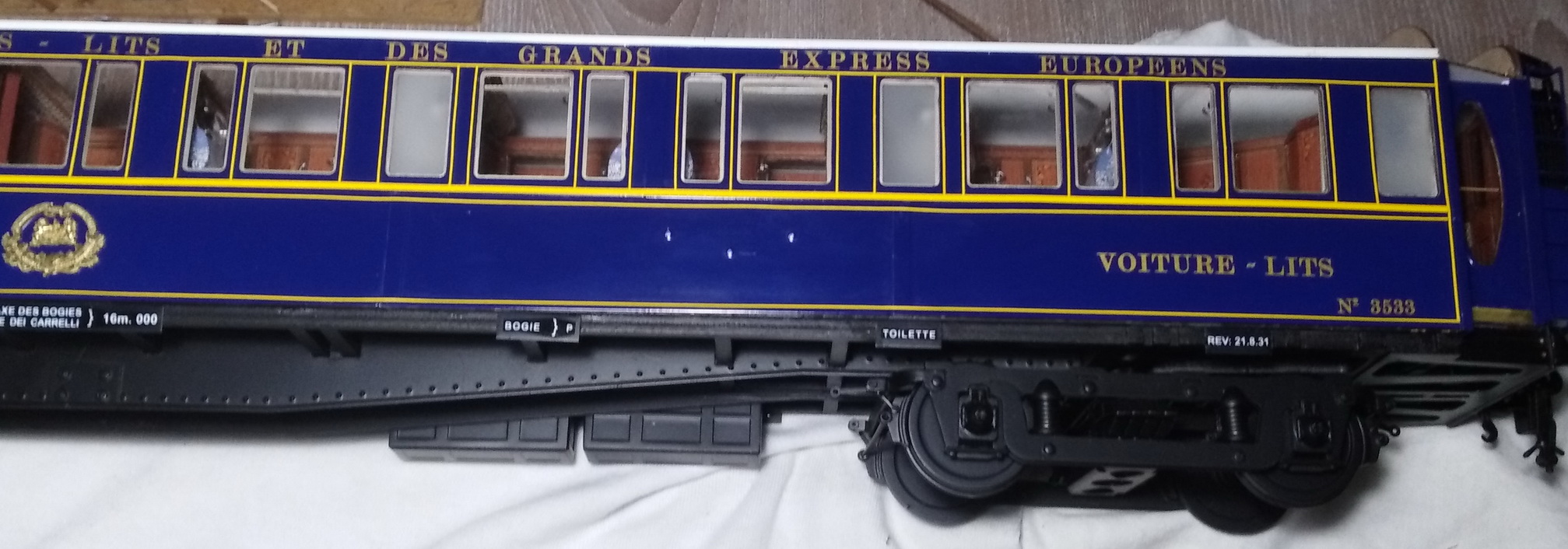

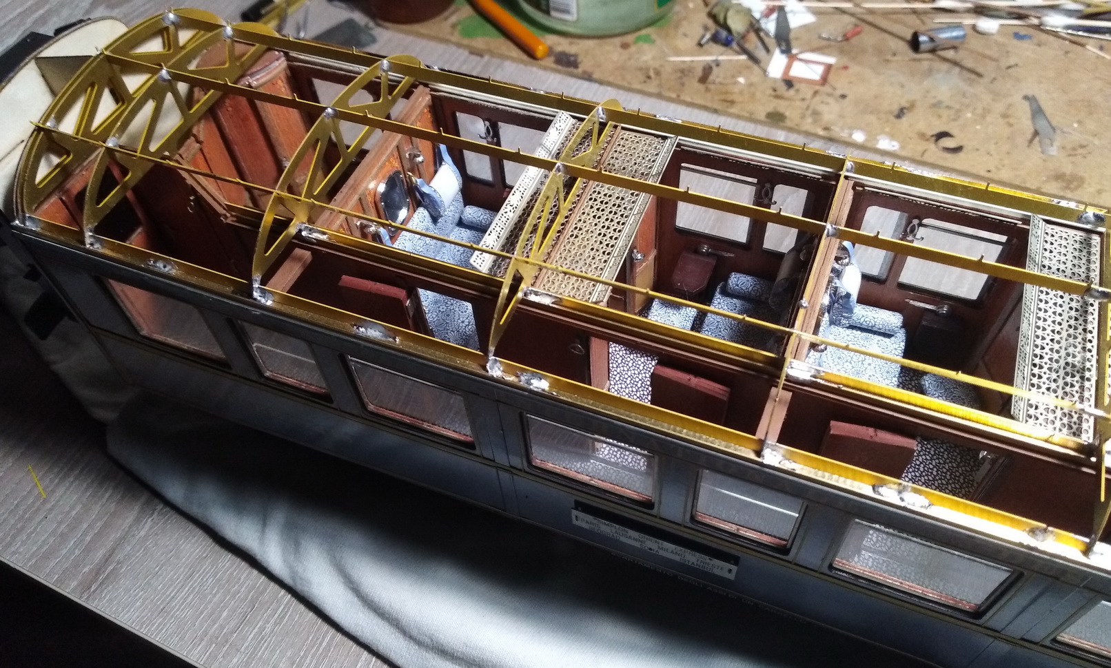

Ну и просто несколько фото вагона на данный момент

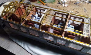

Сейчас занимаюсь внутренностями крыши. Картон, далее будут полоски шпона, металлические светильники и светодиоды в них.
Ещё склеил основание и приклеил шпалы. Фото выложу, когда приклею рельсы.
