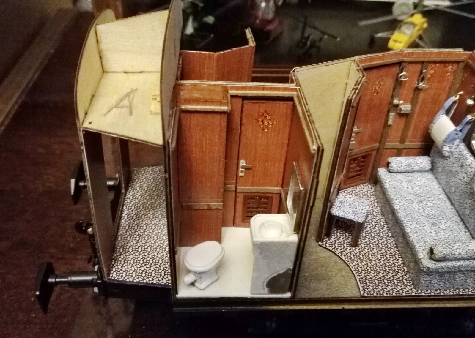

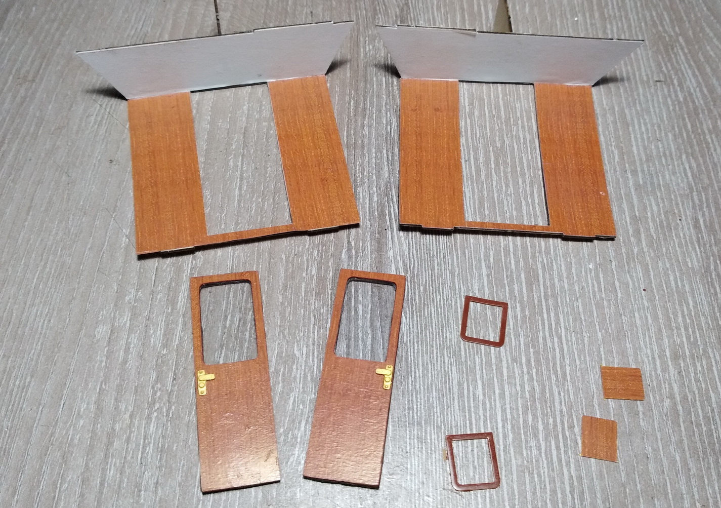

Крыша будет съёмной. Двери неподвижные, будут приклеены часть в открытом, часть в закрытом положении. Петли даны травлением в цельном виде.
Мебель имеет пластиковую основу, которая обклеивается бумагой. Вечером покажу заготовки.

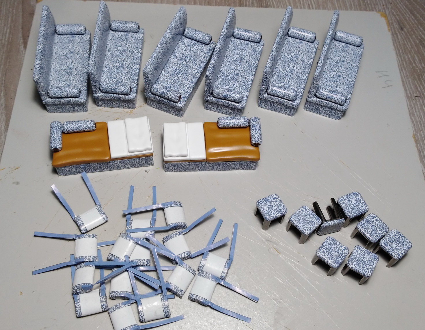

Зеркала - металл с наклеенным оракалом. "Крючочки-светильники-ручки" - металл. Клеил супером. Держится, т.к. приклеены к шпону, а не к бумаге.

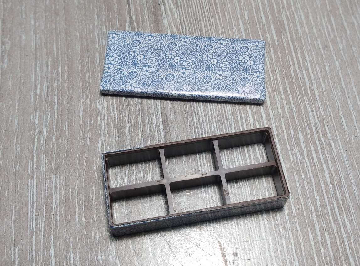

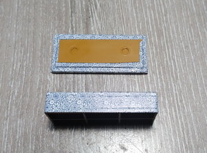

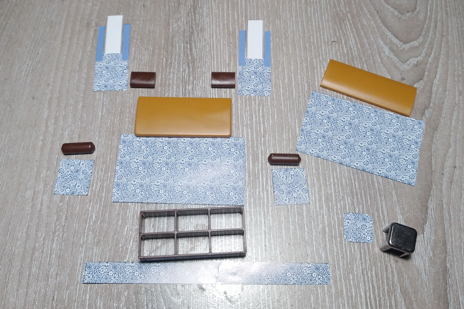

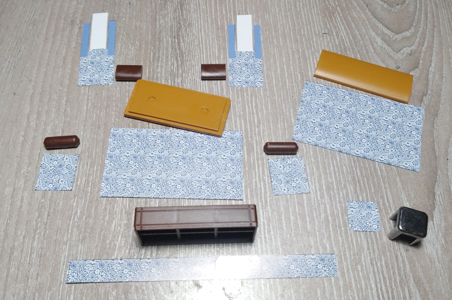

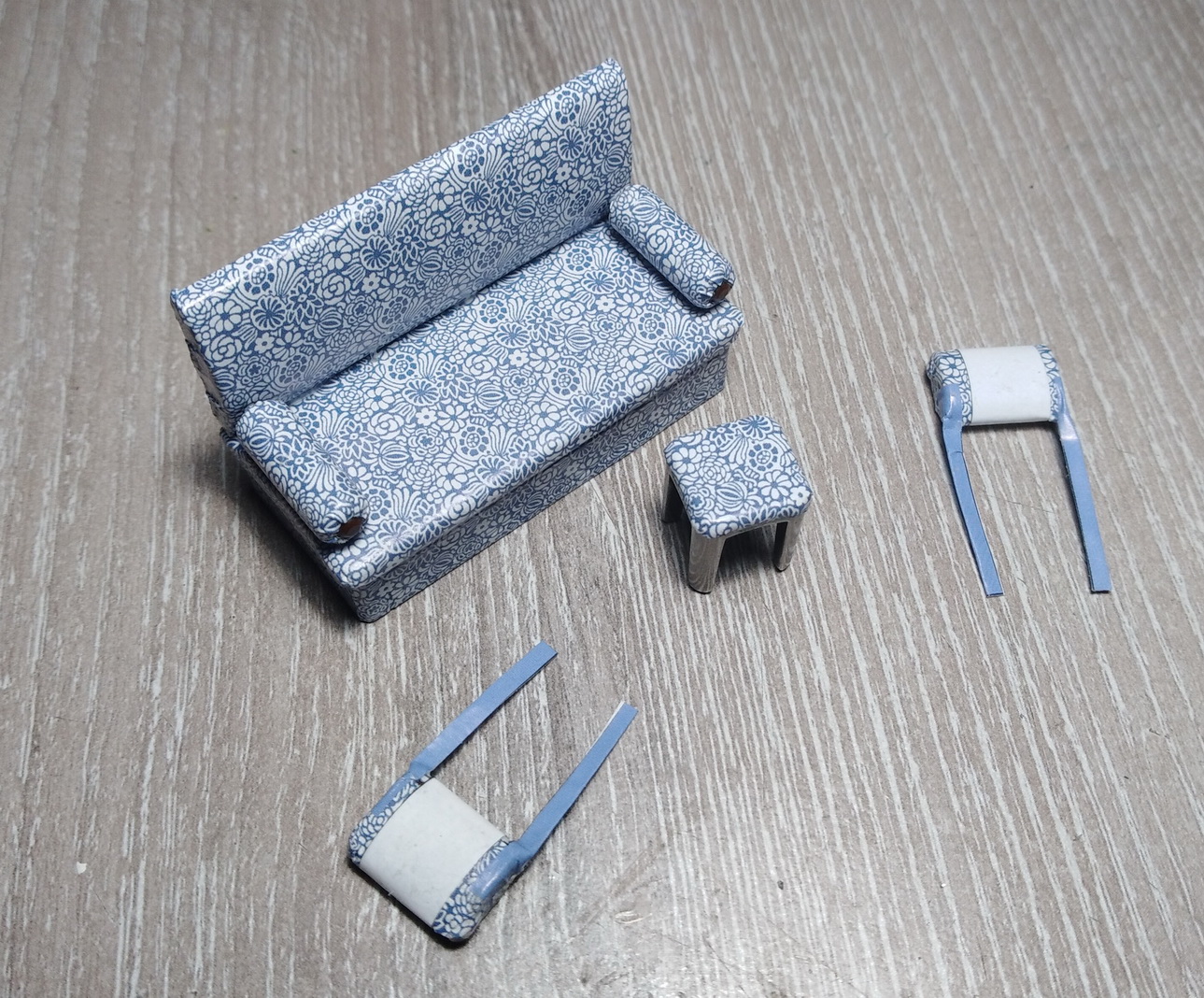

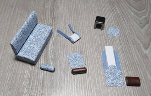

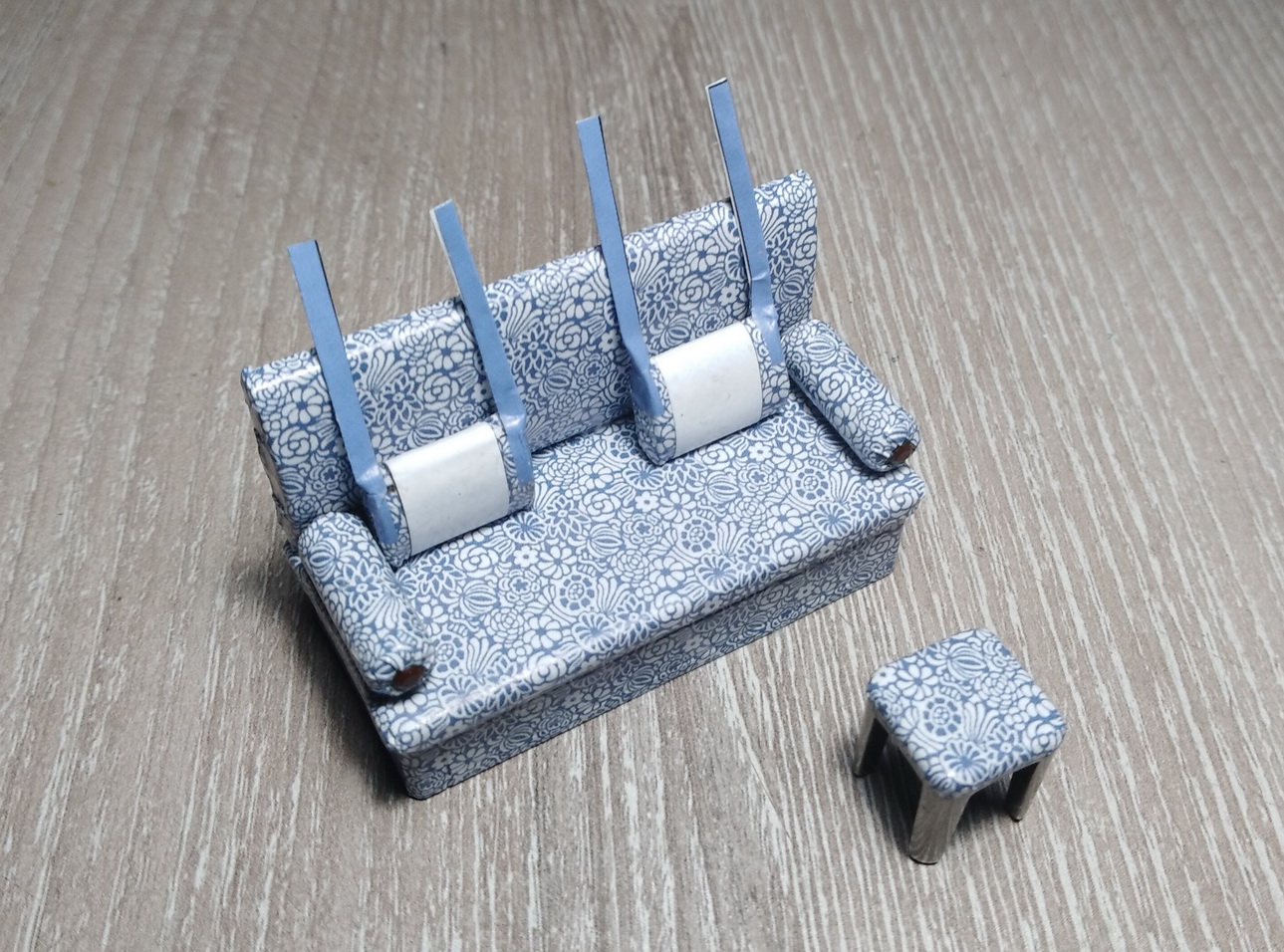

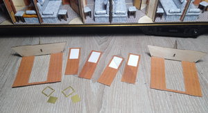

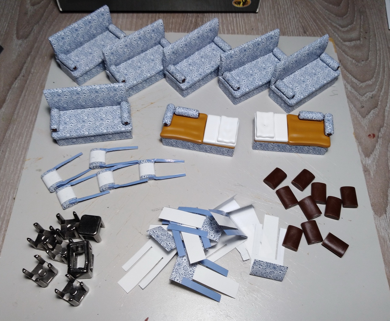

Как и обещал, процесс изготовления мебели. Заготовки. Диван, подголовники, спинка, валики - полистирол. Табурет почему-то металл.
Теперь клеим потихоньку. Бумага от клея немного размокает и можно обтянуть углы.
Готово

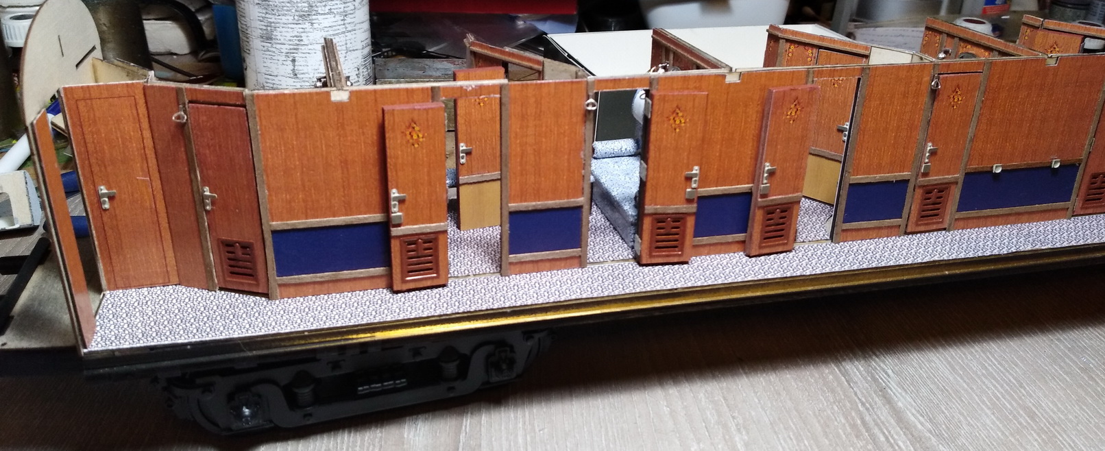

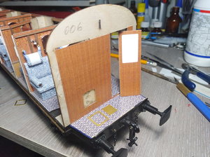

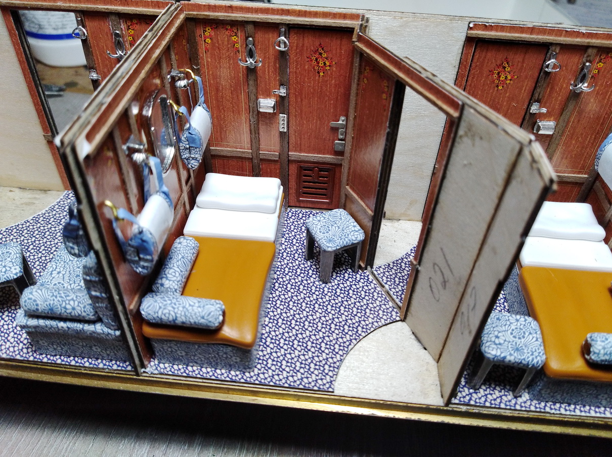

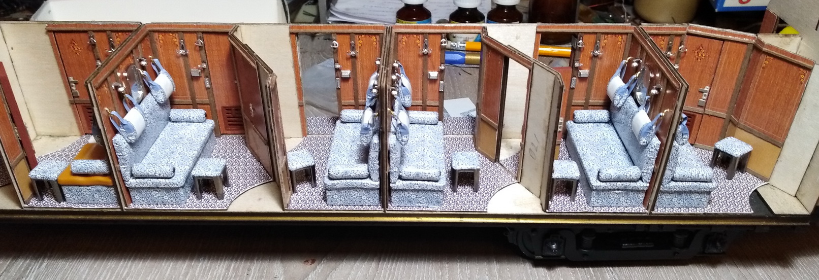

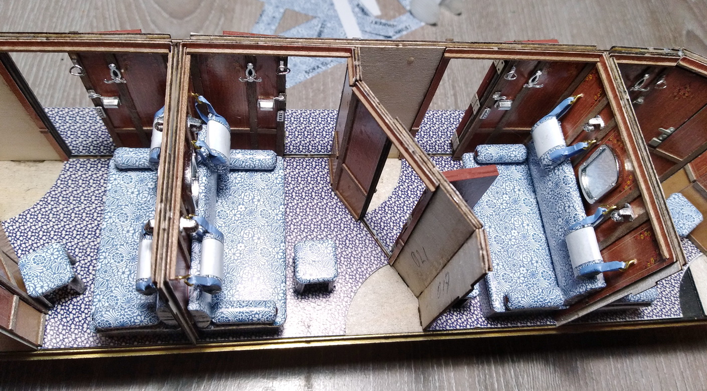

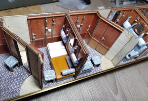

Закончил всю мебель
и приклеил на свои места. Поставил все двери.
Вот так сейчас выглядят купе.
На очереди теперь наружная стана с батареями отопления и столиками и умывальники.

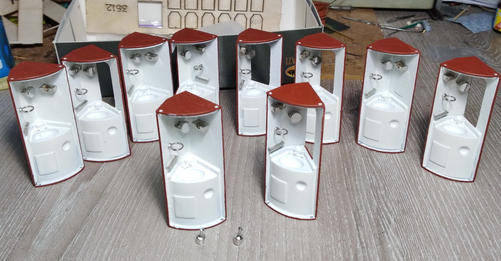

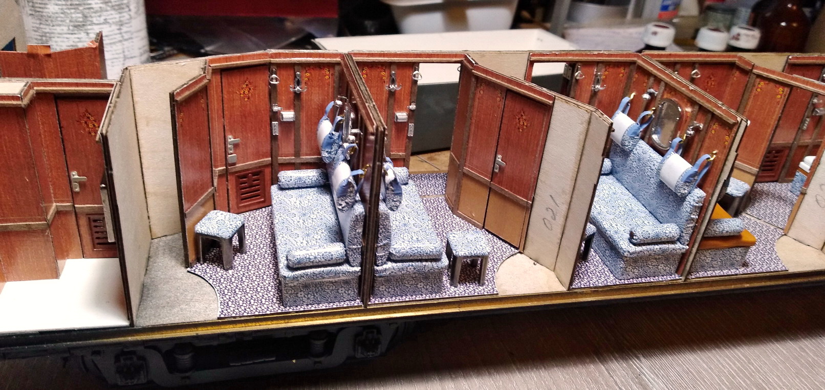

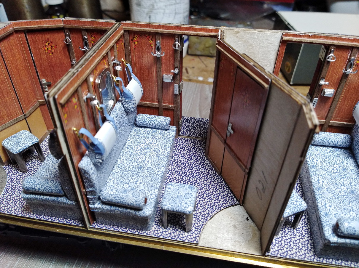

Да нет, ещё предстоит. Надеюсь, не настолько однообразная. А вообще,10 купе влечёт за собой 10 или 20 однообразных деталей, которые в одном экземпляре вроде и несложные.
Результат сегодняшней работы. Покрасил торцы умывальников и наклеил мыльно-рыльные принадлежности на стены. Бутылочки надо покрасить и вклеить в круглый держатель. Ну и сохнут после покраски бойлер и радиаторы.
Кстати, детали отлиты не из Вуда или Розе. Впечатление, что они из никелевого сплава. Сверлятся довольно трудно. Просверлил 20 отверстий и посадил 2 сверла Ф0,8.

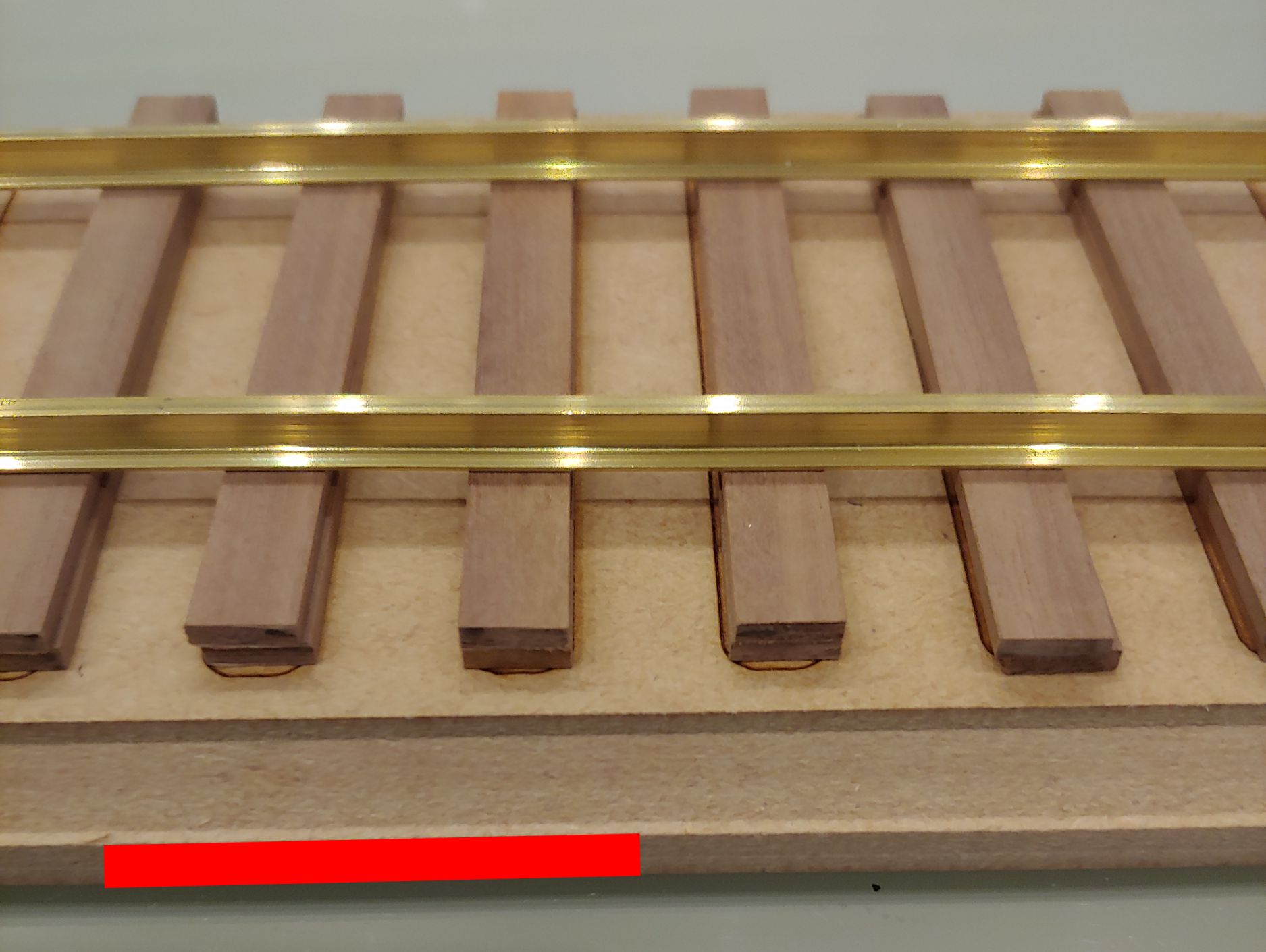

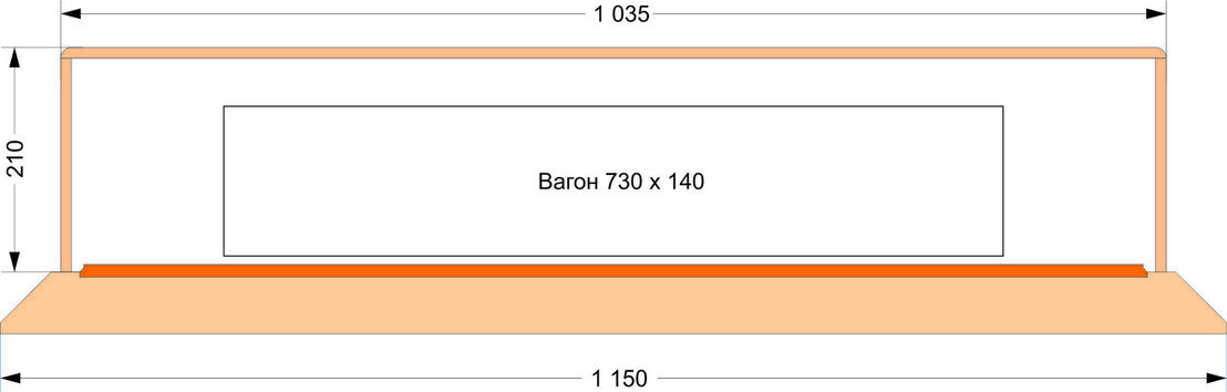

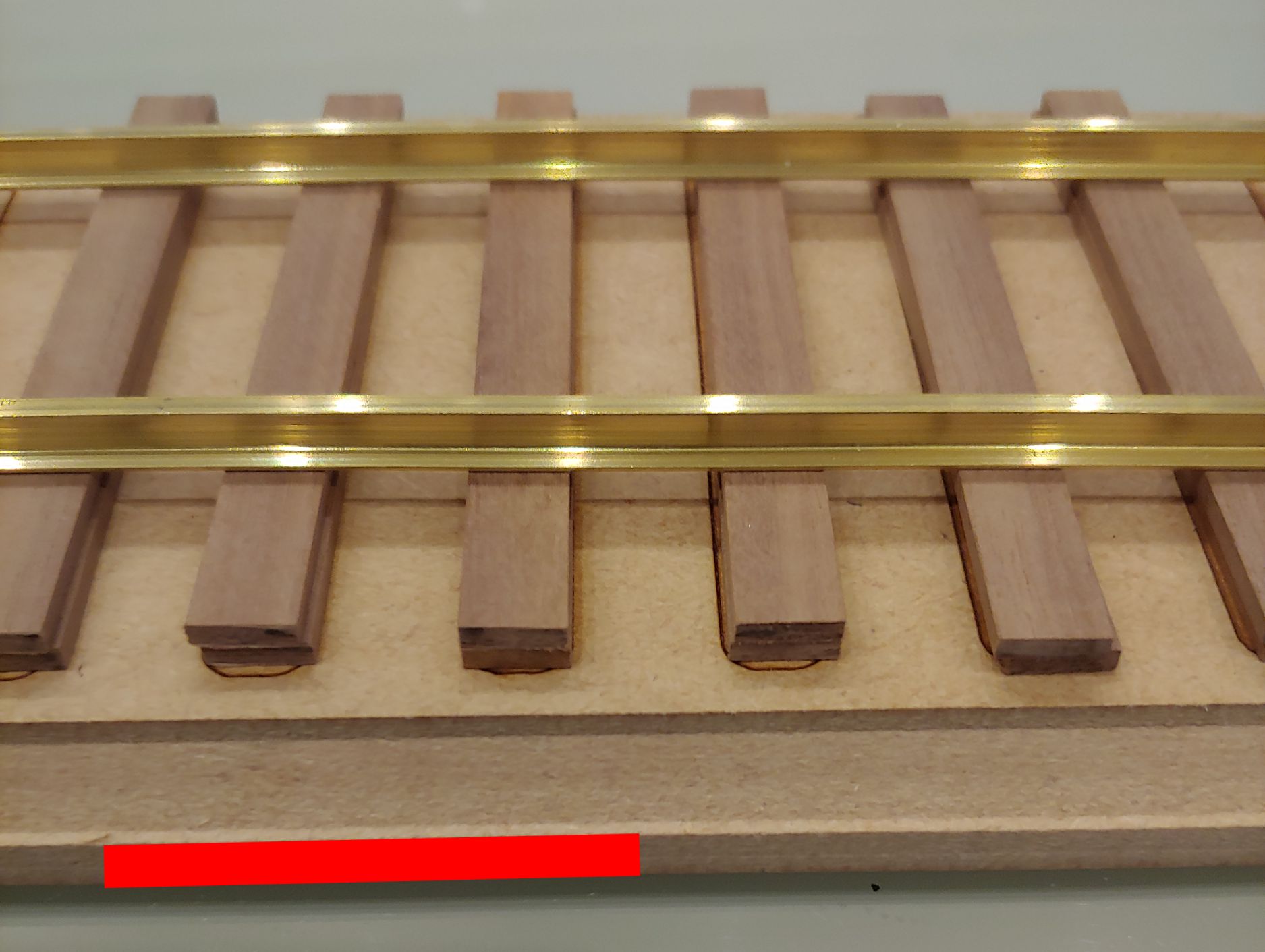

С согласия Анатолия вклиниваюсь в его ветку.
Вот так выглядит "родное" основание под вагон ("собран" на скорую руку для общего представления):
Подставка и крышка видятся аналогичными роковскому смартрейлу.
Что-то типа такого:
Подставка - массив бука с выборкой 5 мм под "родное" основание (отмечено красным на первом фото).
Крышка - задняя стенка зеркальная, все остальное акрил 5 мм в буковом каркасе.
Анатолий говорит, что латунные рельсы можно посеребрить(почернить).
Теперь вопрос с балластом. На хозяйстве есть мешочек такого Ноховского (09216):
По виду(зернистости) должен подойти под 32-й масштаб. Или искать какой-то другой?
Да, еще есть идея сделать подсветку купе-тамбуров-коридора, т.е. в подставке где-то снизу нужна еще выборка под кроны-диоды-резисторы и что там еще нужно.
В общем, коллеги, пока проект в стадии разработки, "нужна помощь зала" - критикуйте, хвалите, подсказывайте.
Заранее спасибо!
Повідомлень: 6422
Been thanked: 3653 times
Re: Спальный вагон №3533 Orient Express 1929.
А что тут критиковать?От сборки и вообще всего конструктора неутомимый оргазм.
Рельсы в наборе норм.Надеюсь подкладки и костыли там есть?
Шпалы тоже годные.Подставку только визуально можно оценить,когда она будет.
Балласт тоже только визуально можно понять годится или нет.Масштаб то крупный модели.
Насчет подсветки это на любителя.Внутреннюю красоту воистину можно оценить только оторвав крышу и борт. :roll:

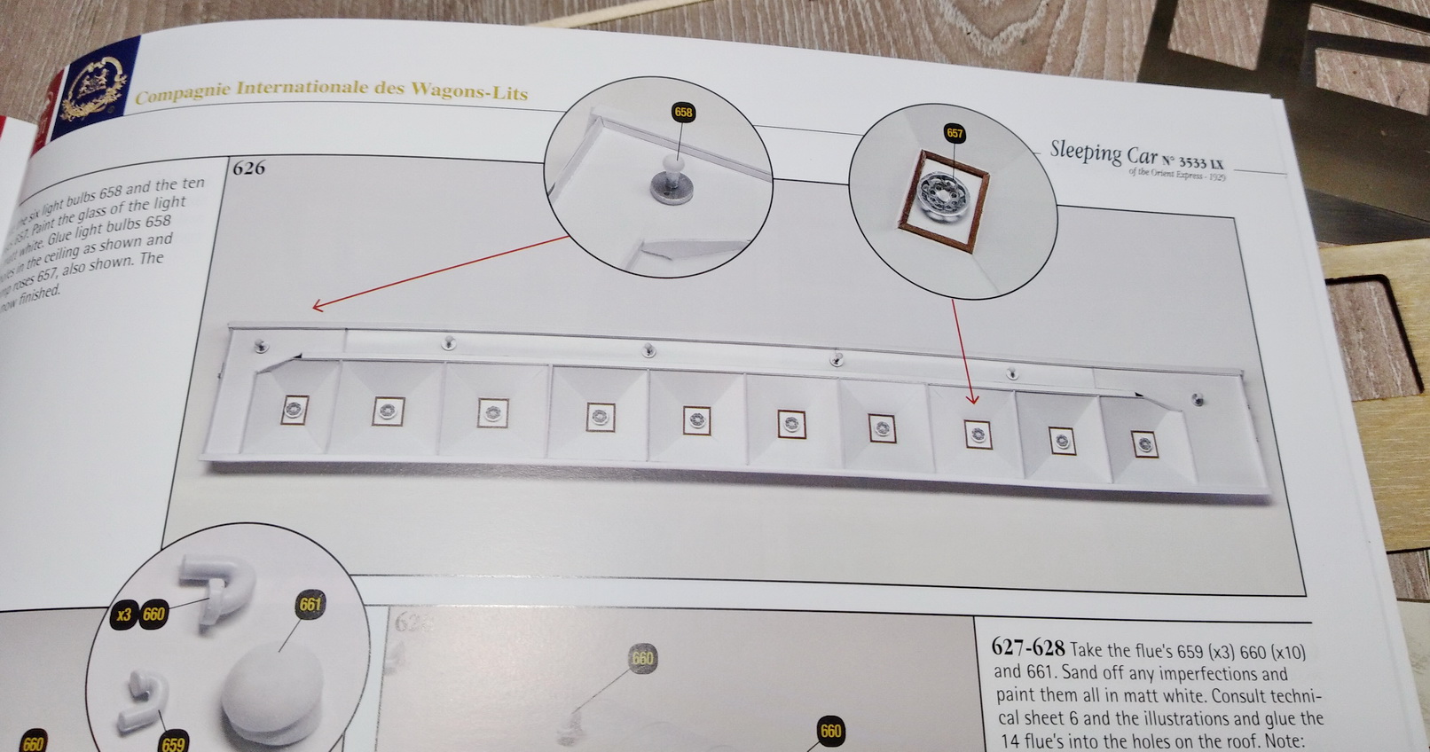

В принципе, Леонид уже ответил на большинство вопросов по освещению. Самое удобное, конечно, будет питать вагон от рельс. Но каков будет контакт через время? Поэтому пока не определился окончательно.
По количеству светодиодов - вот схема из инструкции.
!6 светодиодов на купе и коридор. И ещё два светодиода на тамбуры, крыша над ними несъёмная. Итого - 18 шт. Поэтому, считаю, "кроны" будет маловато. Предлагаю использовать зарядку от мобилки. На задней или боковой стенке подставки вывести "маму" и втыкать в неё зарядку. В общем, попробую.

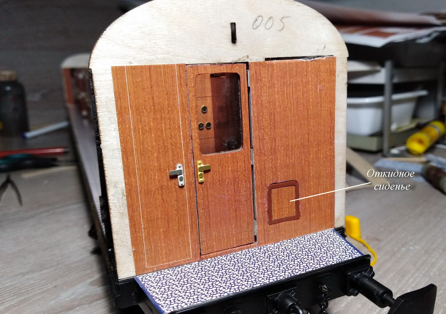

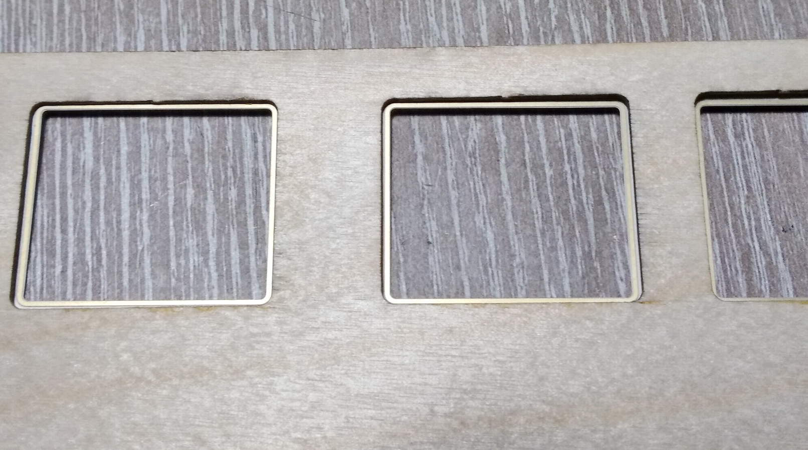

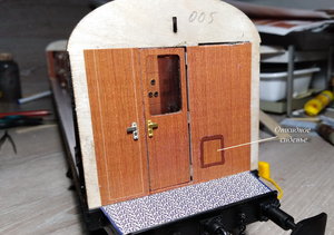

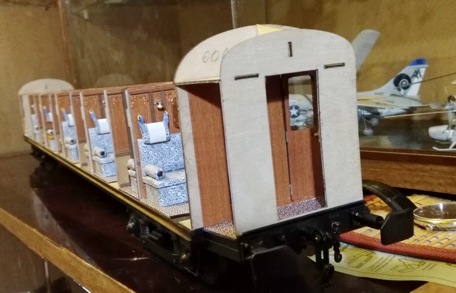

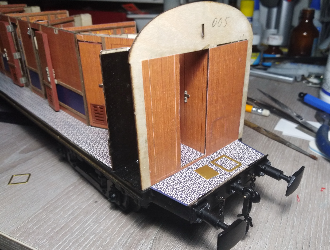

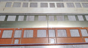

Занялся наружными стенами. Получается ещё тот бутерброд - внутренняя фанерная стенка с бумажной аппликацией интерьера, потом полоски шпона по контуру окон (стёкла в них будут сдвигаться вниз), фототравленая деталь, опять фанера и поверх всего этого наружные окрашенные панели, фототравленые.
Внутренняя травленая деталь нужна вот для этого
- металлическая окантовка окон, вид снаружи.
