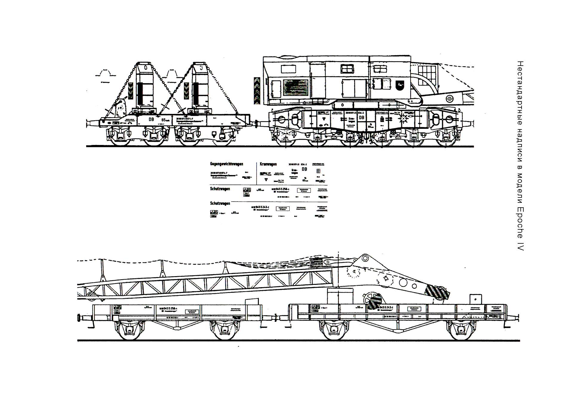

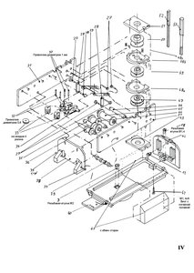

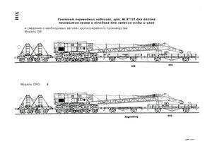

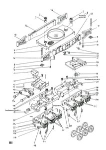

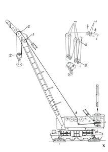

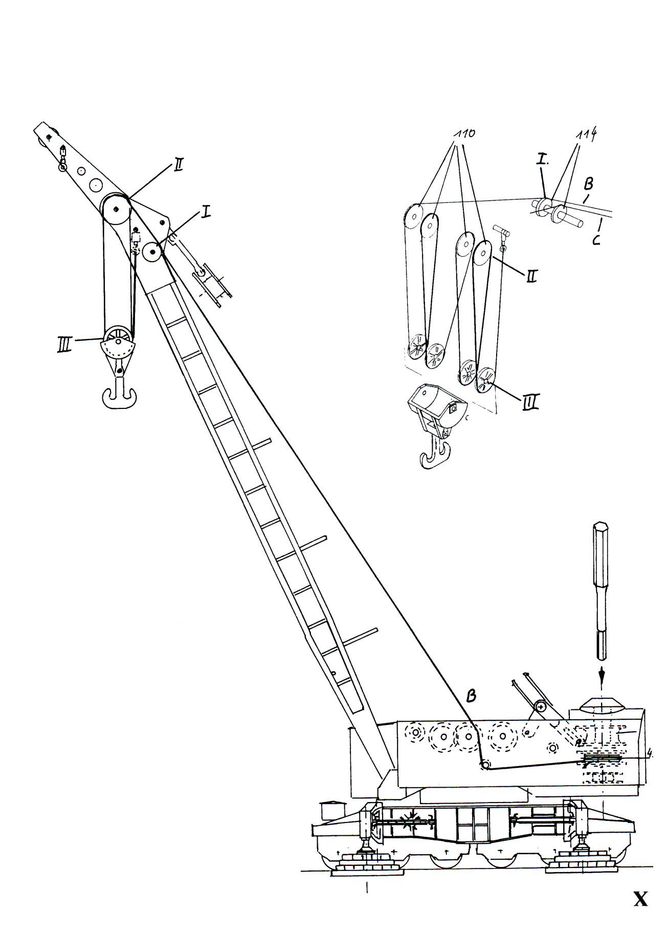

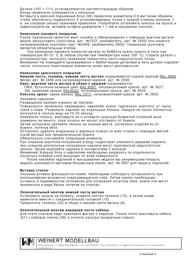

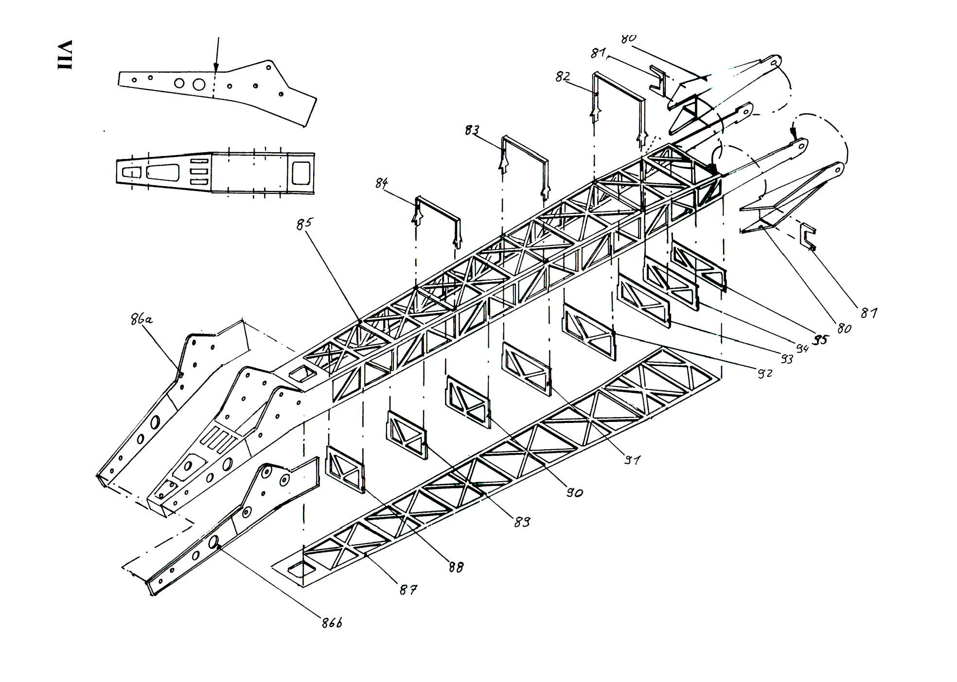

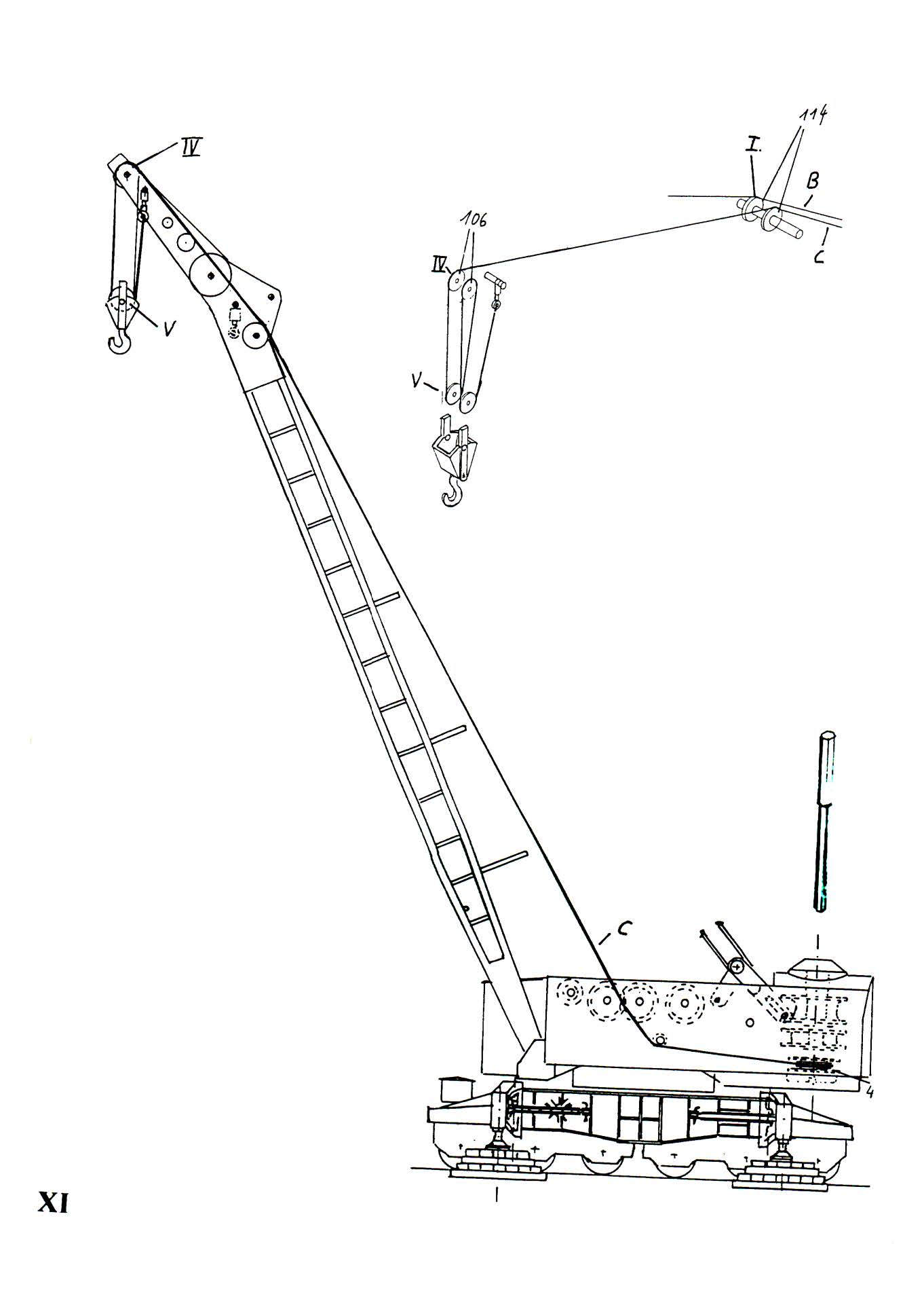

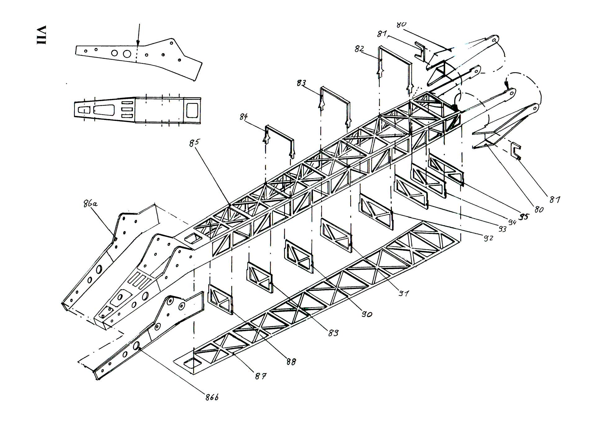

По многочисленным просьбам выкладываю инструкцию в JPEG.

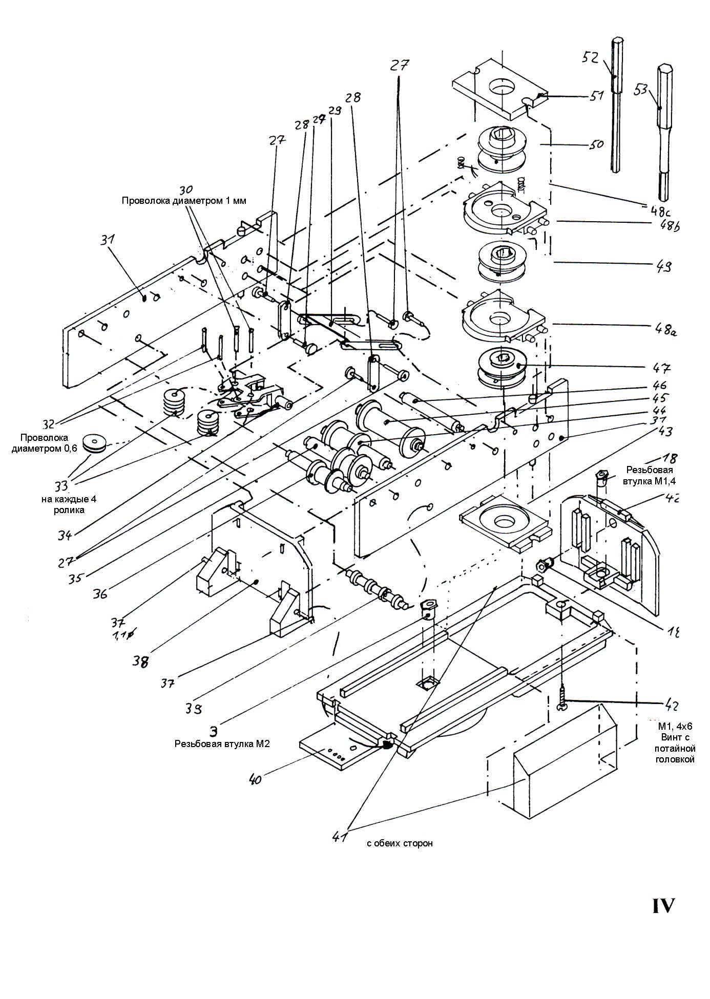

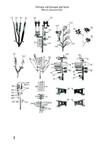

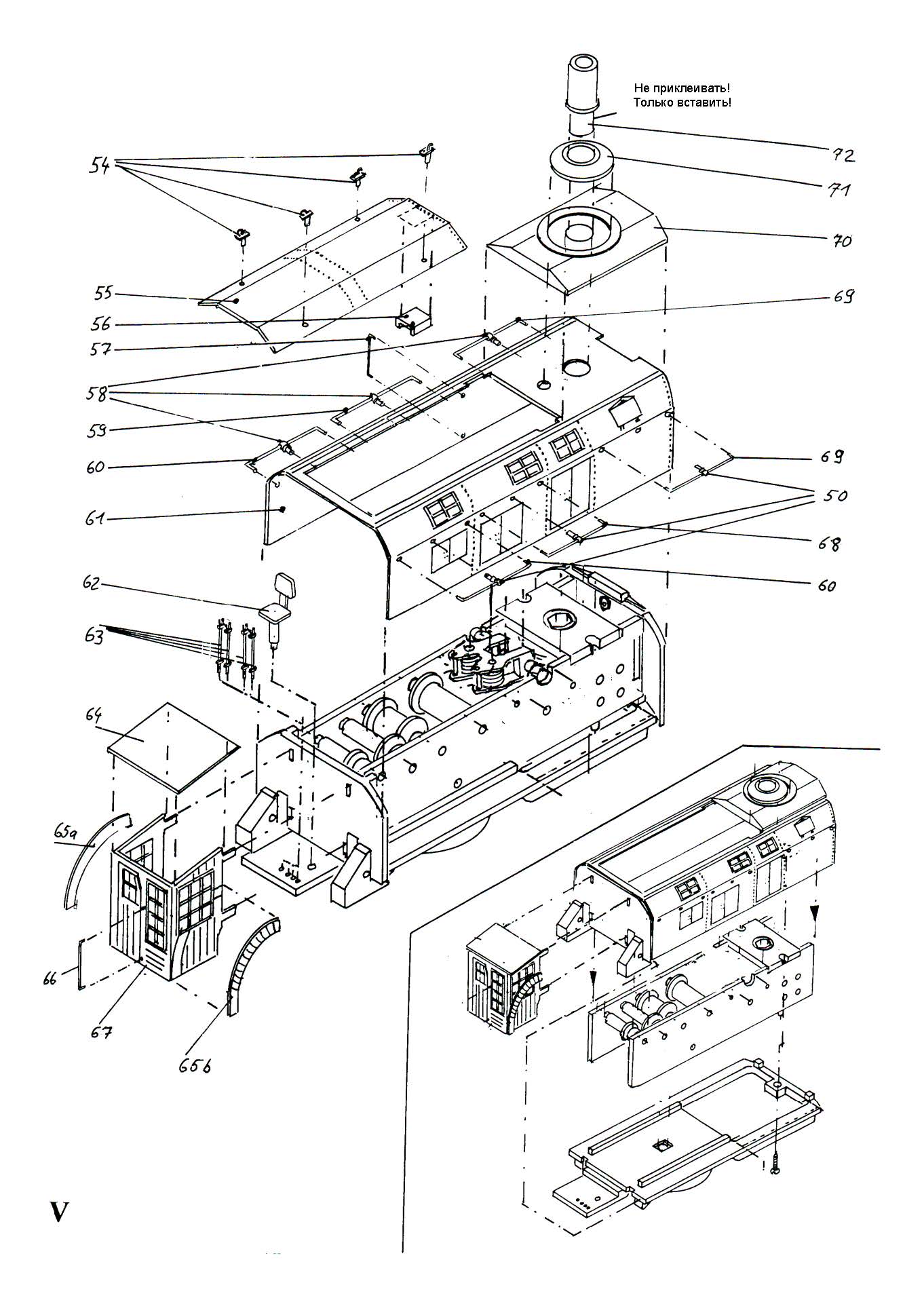

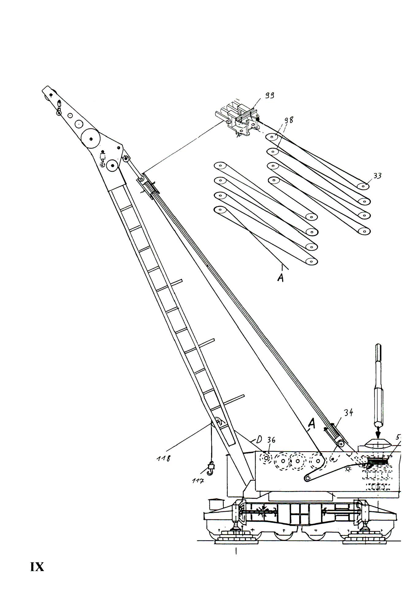

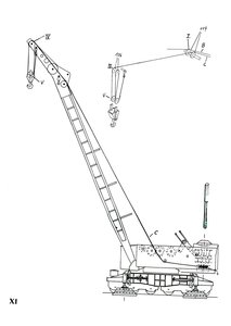

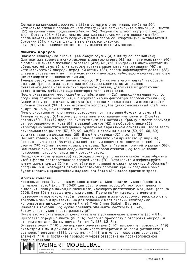

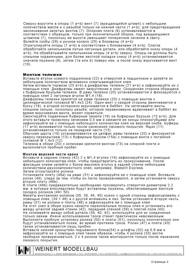

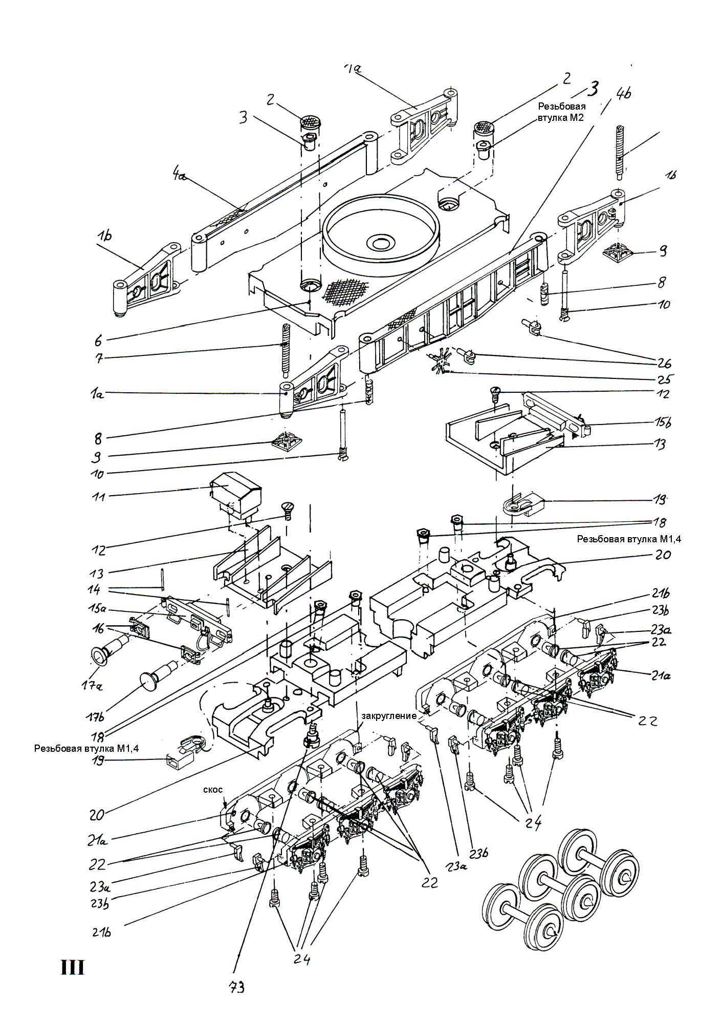

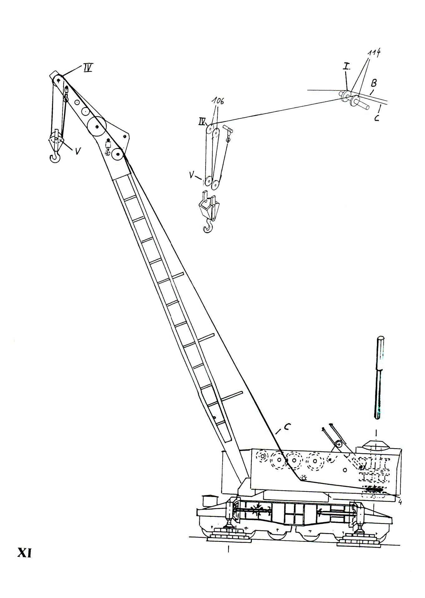

Продолжение.

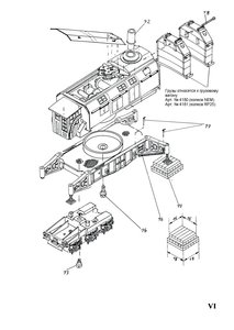

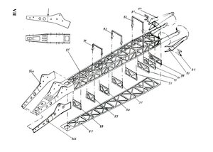

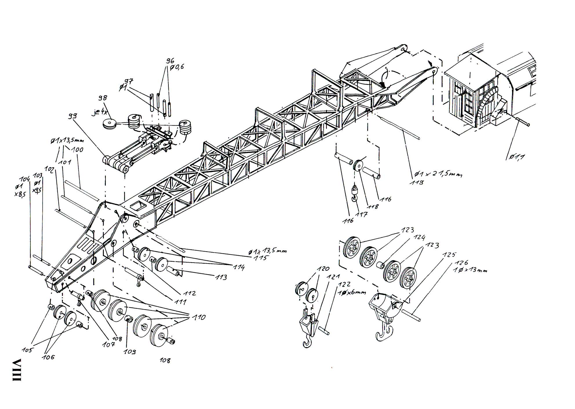

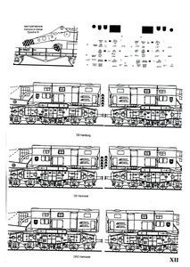

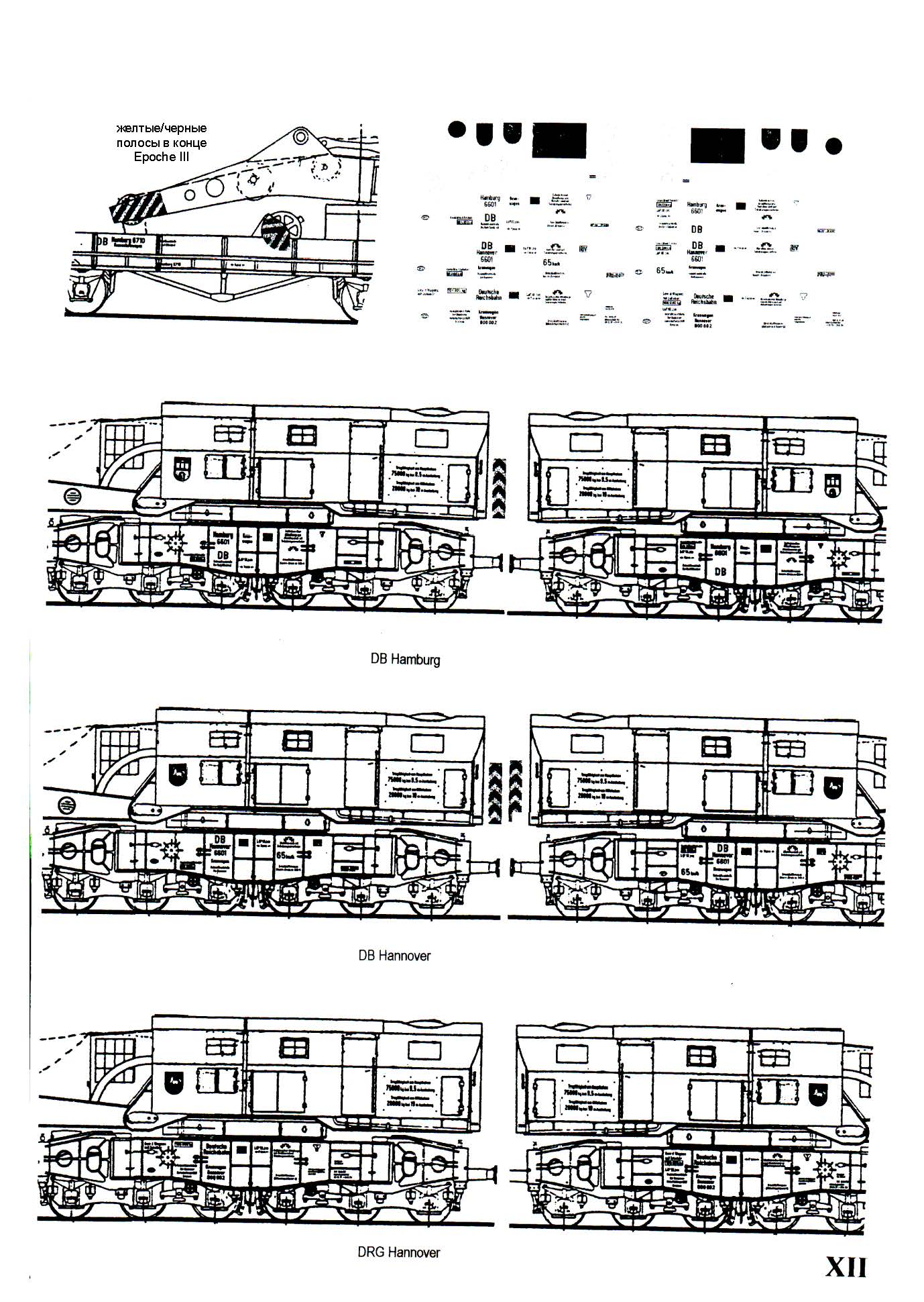

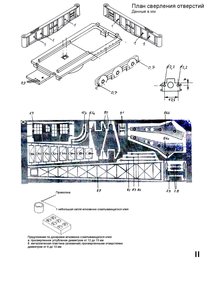

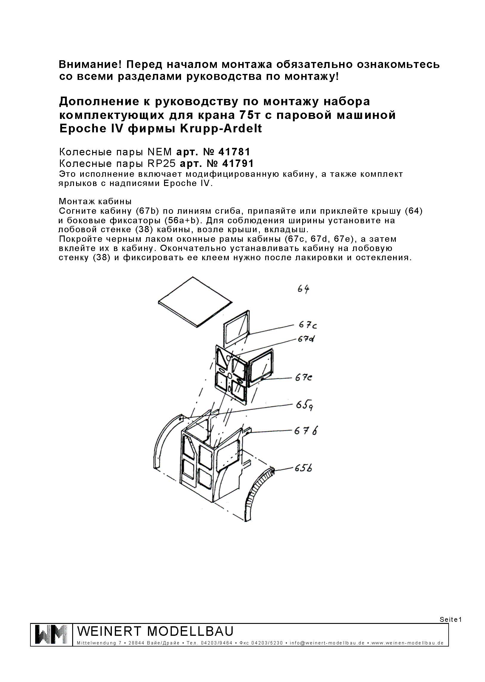

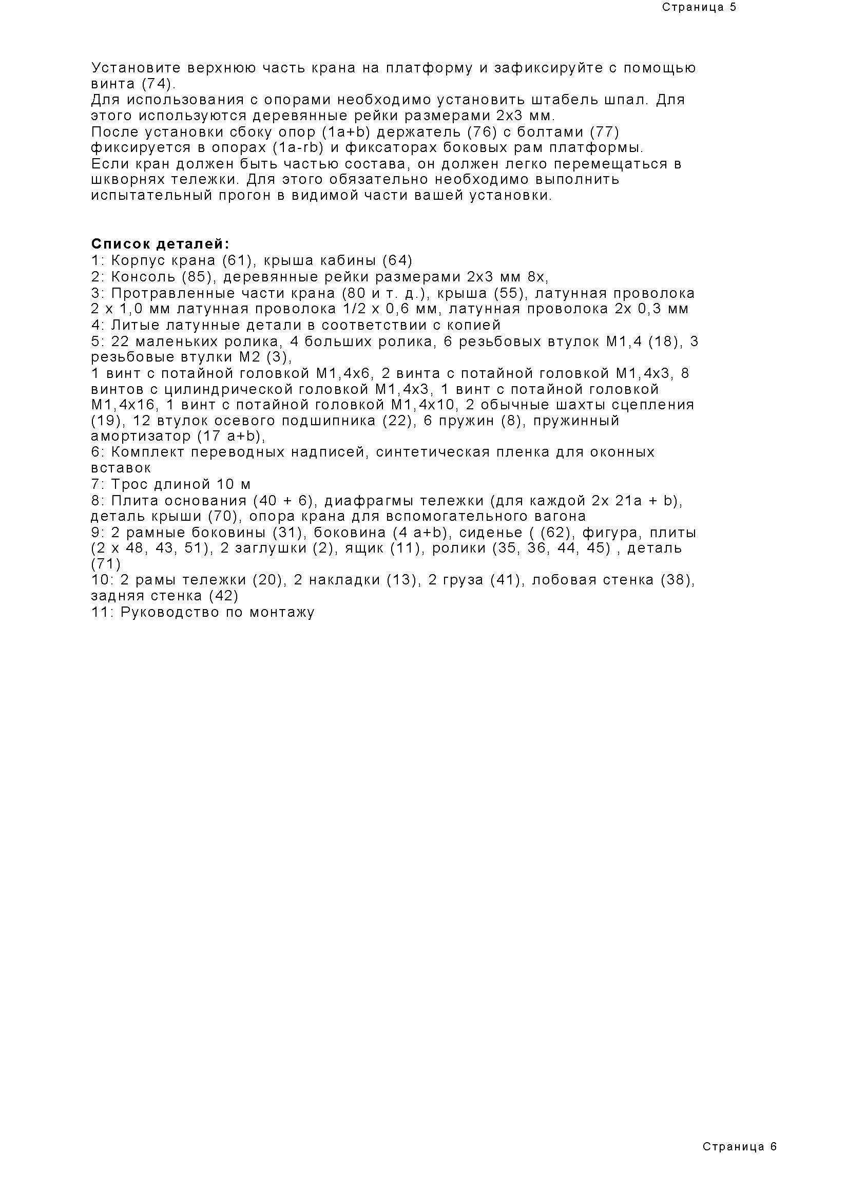

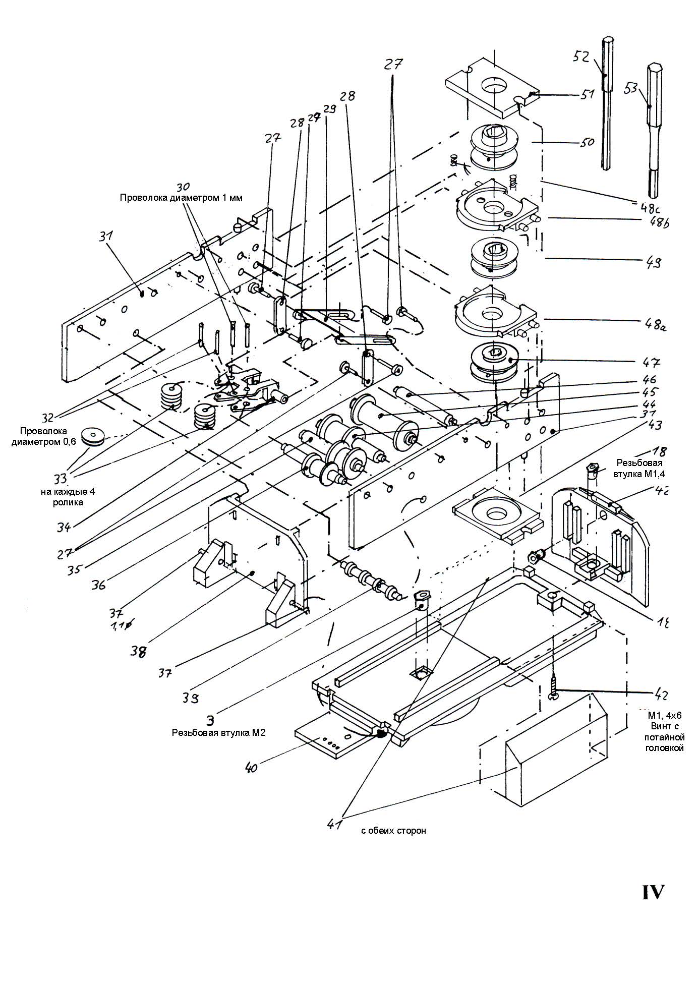

Ещё.
И оригинал на немецком.
d_2_2017 (1).pdf
(1.42 МіБ) Завантажено 479 разів

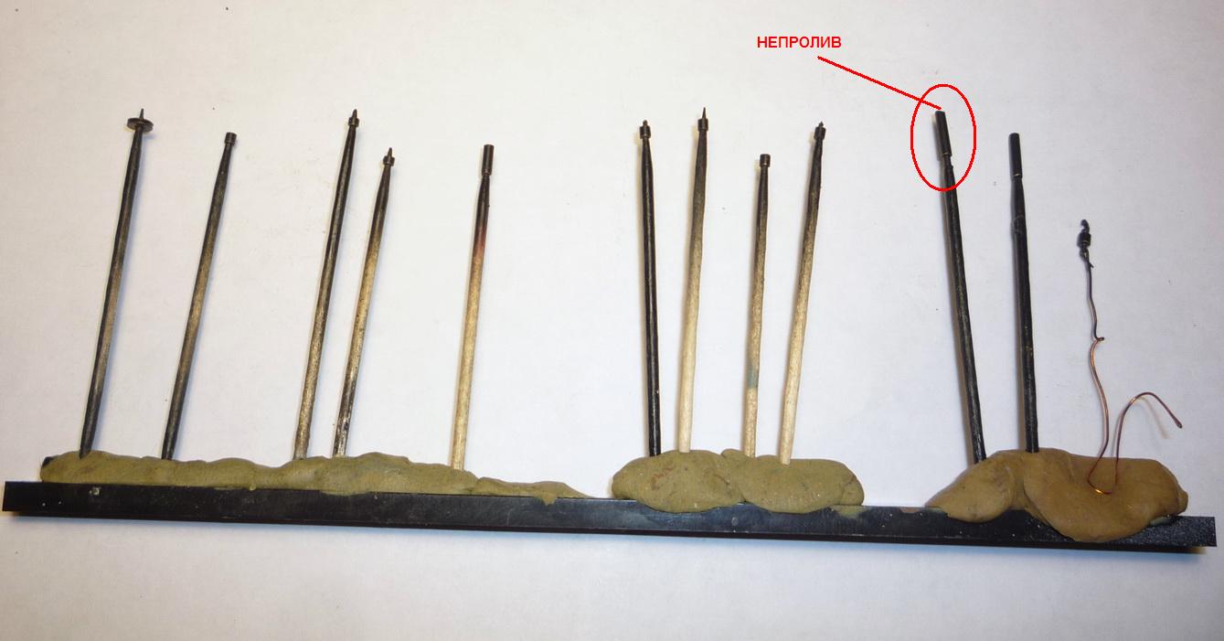

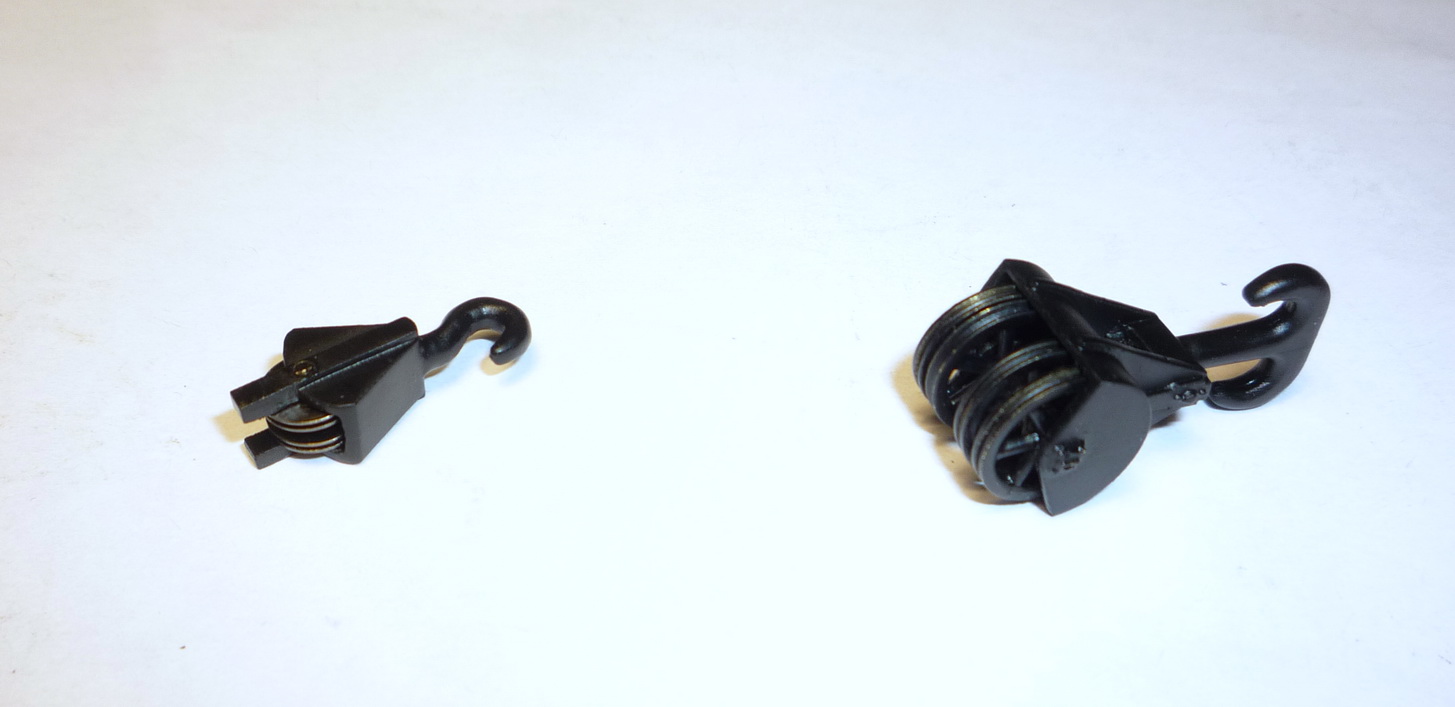

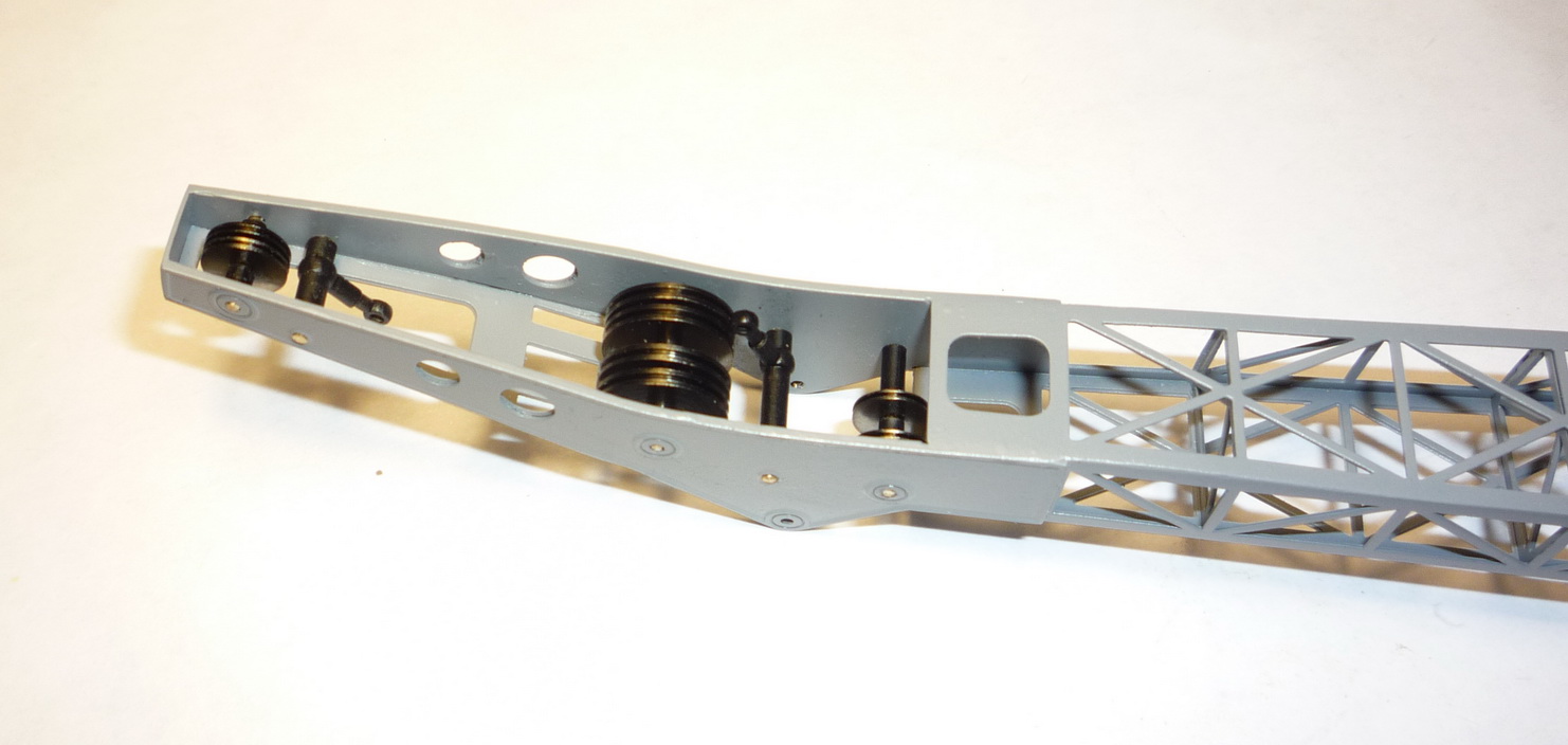

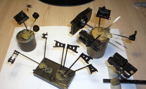

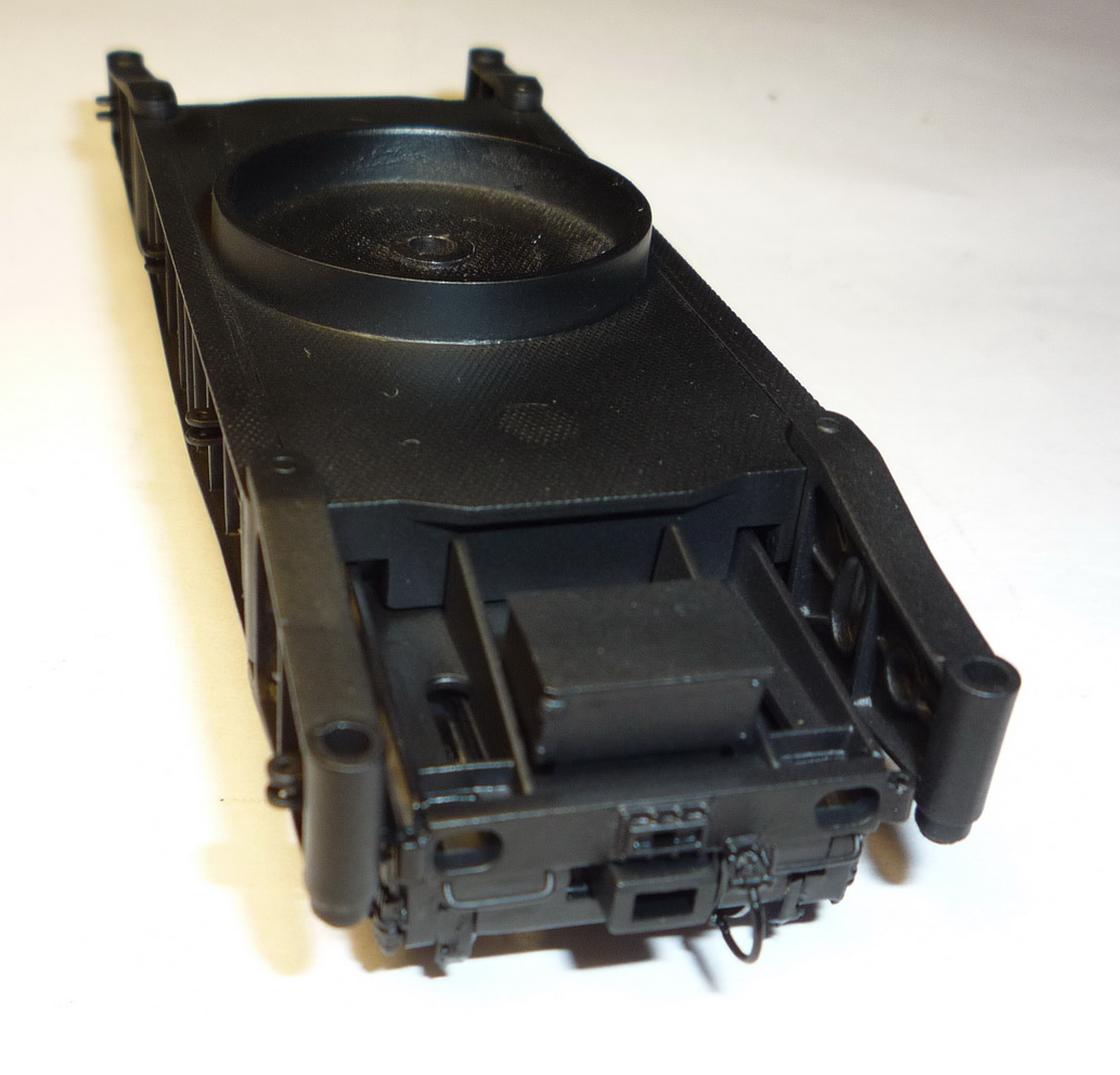

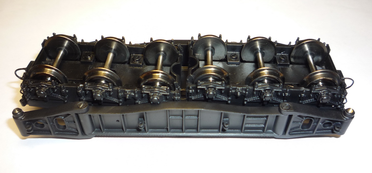

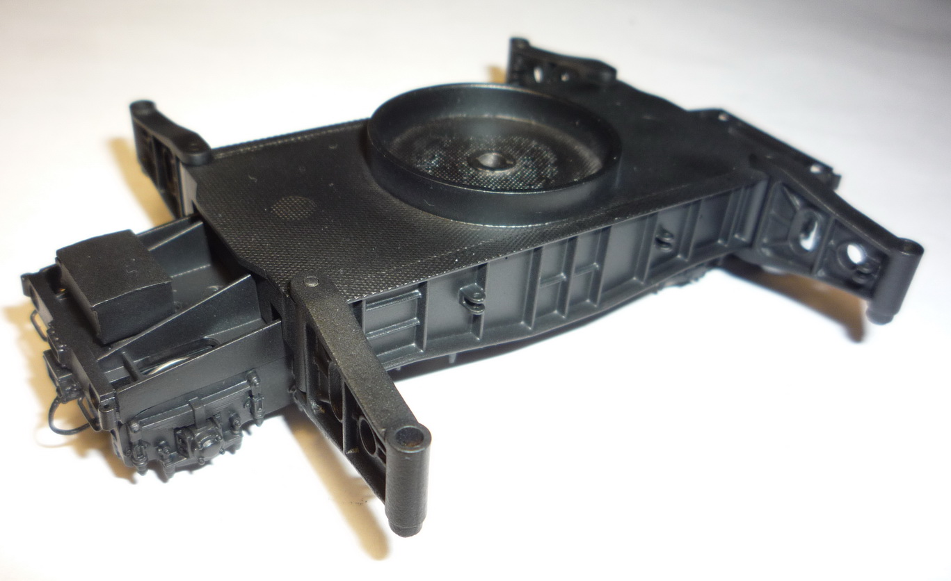

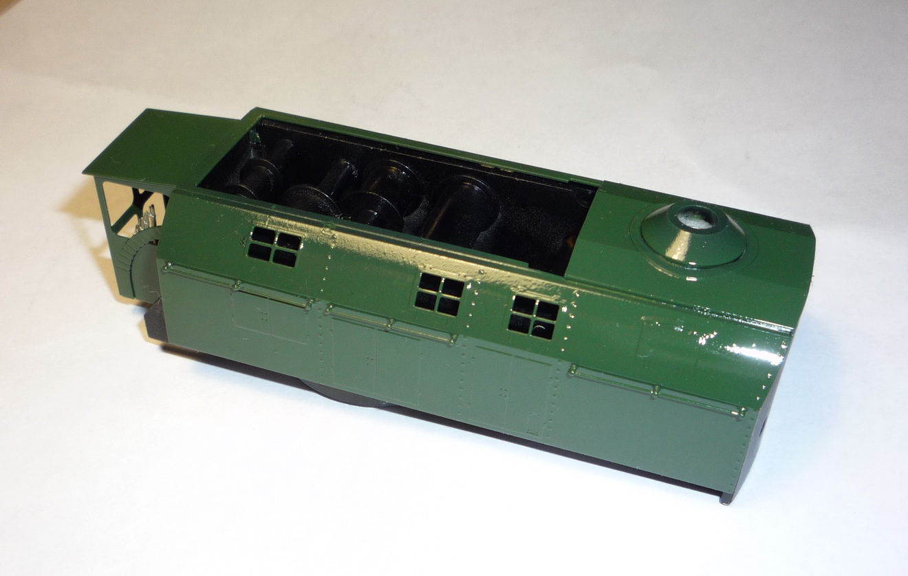

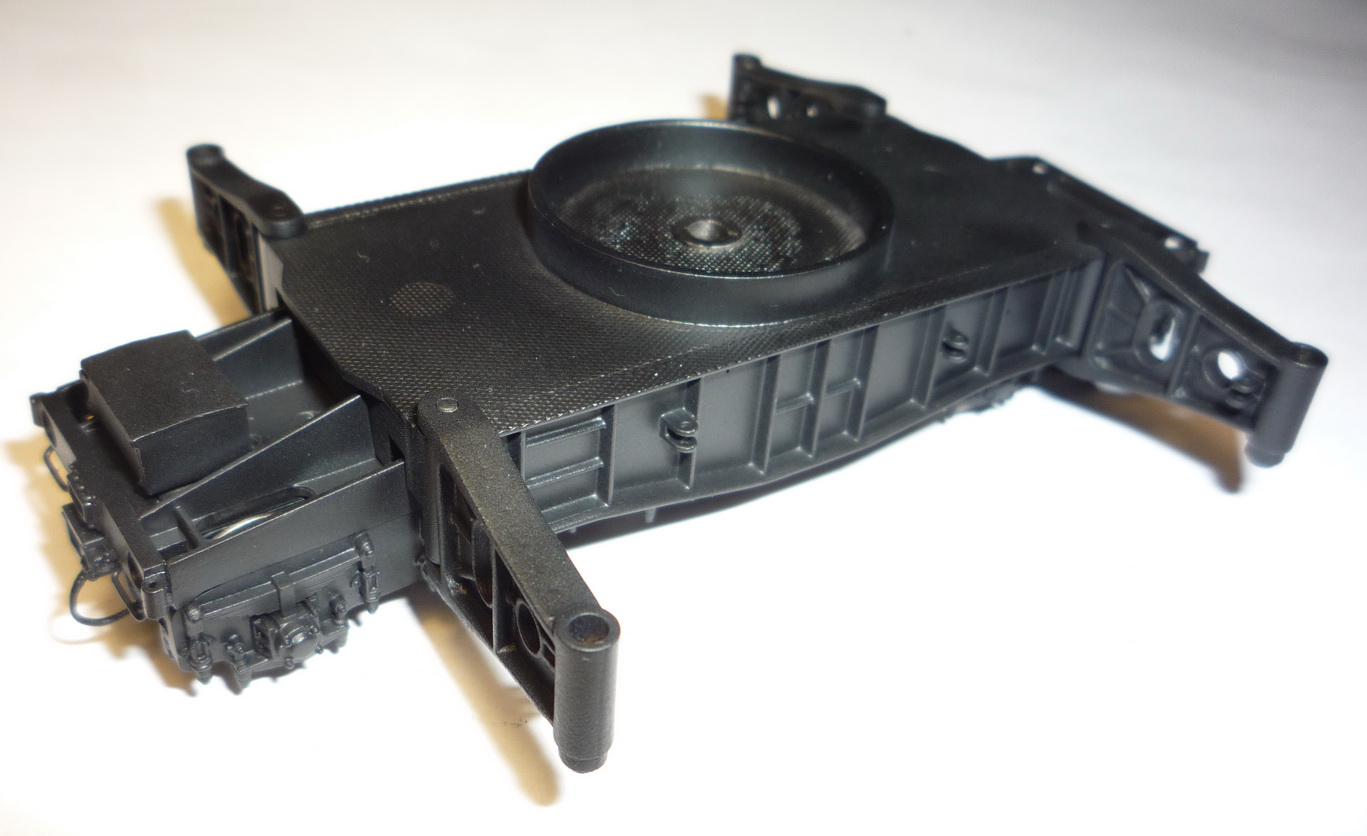

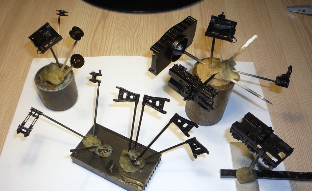

Давно не писал тут - занимался сборкой и подгонкой кучи разной мелочи в блоки, частичной покраской.
Итак, по порядку. Собрана и покрашена практически вся ходовая часть. Причём пришлось перекрашивать саму платформу. После первой покраски проявилась грубоватое литьё боковых поверхностей, причём в очень неудобных местах - в глубине бокового профиля. Пришлось смывать, зачищать и красить по новой. Вроде получилось. Вот вся масса деталей:
С держателей пока не снимаю, чтобы не поцарапать.

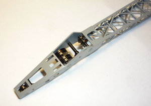

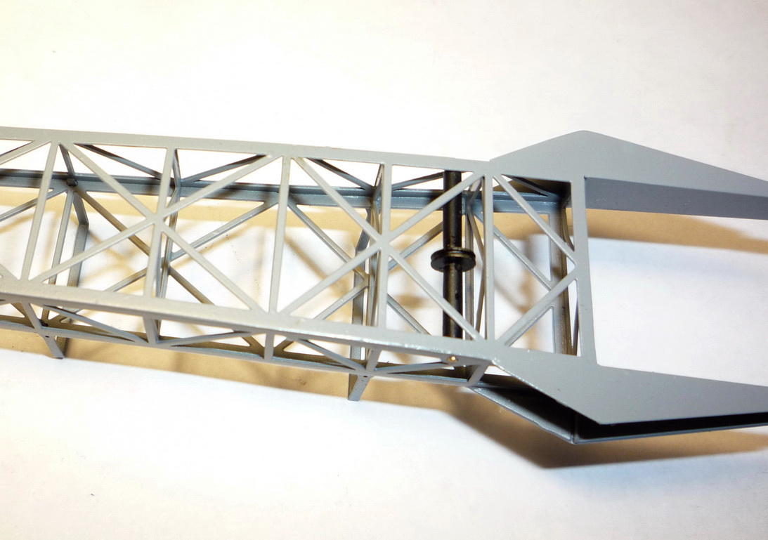

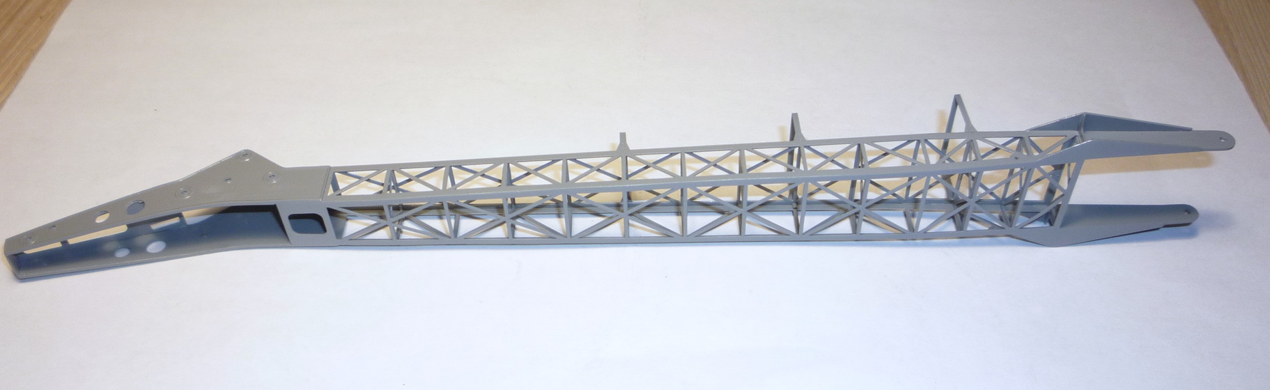

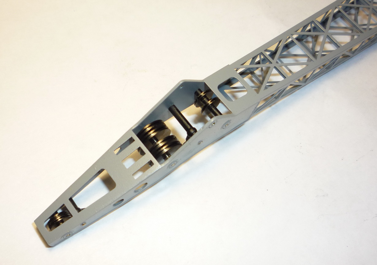

Спаяна и покрашена стрела:
Теперь вот эту всю мелочь вставляю в неё + шкивы (они уже чернённые):

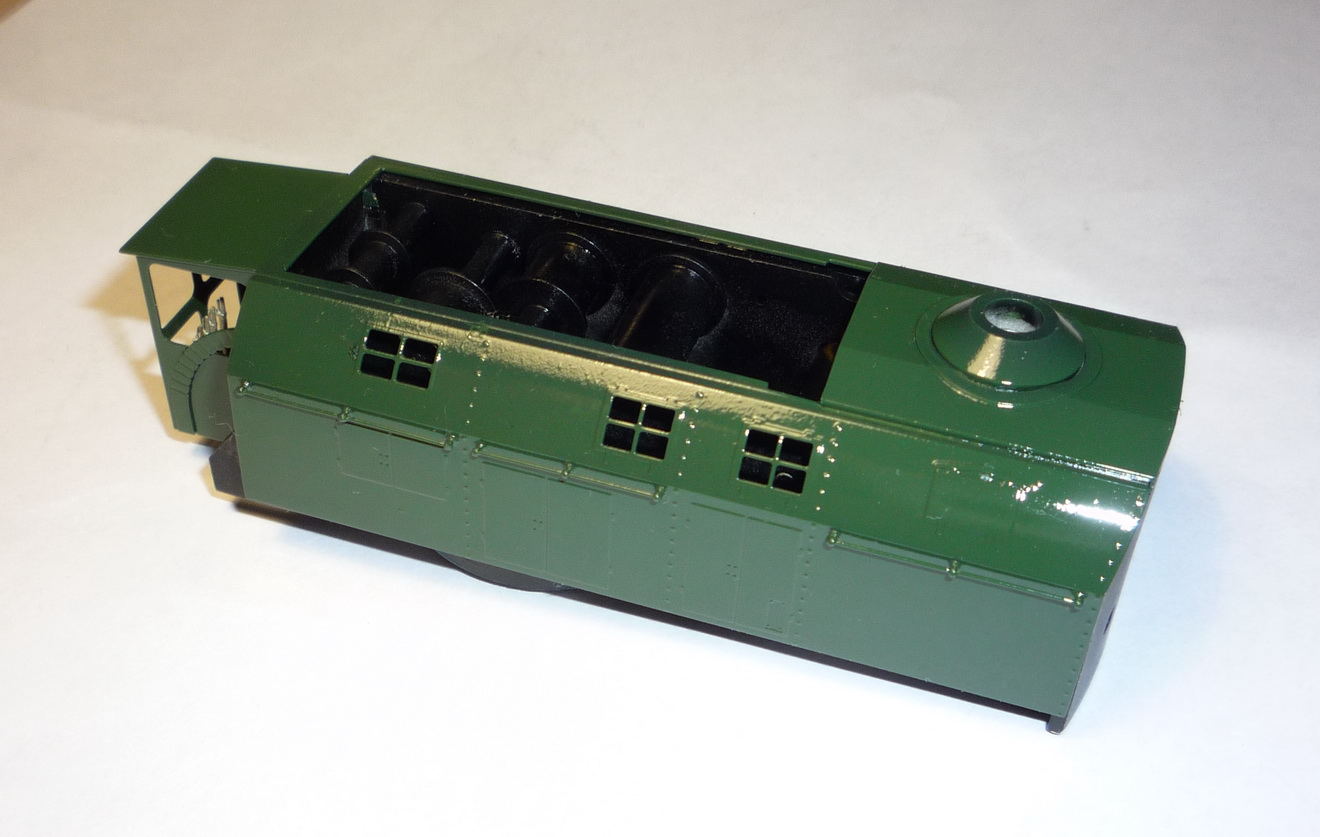

Покрасил кабину и башню. После вставки механизмов подъёма склею и покрашу второй раз.
Краски применял автомобильные акриловые двухкомпонентные MobiHell.
Нитка в комплекте оказалась довольно жёсткой, типа льняной. Применять нельзя, будет стоять колом, как проволока. Особенно на механизме подъёма стрелы. Надо менять на капроновую, не ворсистую нить. Но подходящей по толщине (примерно №30) серой или тёмно-серой в продаже так и не нашёл. Есть только чёрная и коричневая. Кто как думает, чёрная нить как имитация троса подойдёт?
P.S. Хоть Weinert и серьёзная фирма, но косяки присутствуют. То же литьё с повышенной шероховатостью поверхности (видно, форма уже старая), недоливы деталей. Также есть несоответствие номеров деталей между сборочным чертежом и перечнем деталей на бронзовых литниках. Впрочем, всё это мелочи. Это я уже придираюсь. И не такое видели.
На этом пока всё.

Кран супер. Давно к нему присматриваюсь. А брака у Вейнерта хватает. Практически через 1 пакет что то да не так. И шероховатость на отливках действительно попадается. За такие деньги это конечно большой минус.

Ухты!Черный цвет отлично лег.А что значит двухкомпонентные краски? :?
Модель будет покрываться матовым лаком?Или полуматом?

Stinky писав:...А что значит двухкомпонентные краски? :?
База + отвердитель.

Njkz72 писав:...Краски применял автомобильные акриловые двухкомпонентные MobiHell...
Это что бы краска на латуни держалась крепко без грунта? или грунт все равно нужен?
Стрела - "красавица"!

Повідомлення Njkz72 »
Да, двухкомпонентная краска - это как эпоксидка - сама краска (база)+отвердитель. Без отвердителя сохнет, но краска остаётся мягкая, продавливается ногтем. Когда то покрасил без отвердителя Ми-26 в 72-м масштабе. Ну, в общем, работы себе прибавил раза в три.
Под краской грунт в любом случае, особенно на металл. Без грунта акриловая краска ложится и держится плохо.
Глухой мат делать, естественно, не буду. Надо полумат. Скорее всего, смешаю глянцевый и матовый лаки примерно в одинаковых пропорциях.

Простите за занудство,а с чем связан выбор такого типа краски?У нее есть какое то преимущество
перед обычным акрилом?У этой двухкомпонентки едкий запах? :|

В данном случае выбор краски основан на доступности необходимых цветов. Ну нет у меня (и в ближайшем окружении) нужного цвета. Сам пробовал мешать, но не получилось. А тут подобрали нужный оттенок.
Запах средний между водным акрилом и нитрокраской.
А вообще акрил не люблю, в любом виде. Предпочитаю нитрокраску. Ну вот такой изврат у меня. :oops:

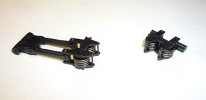

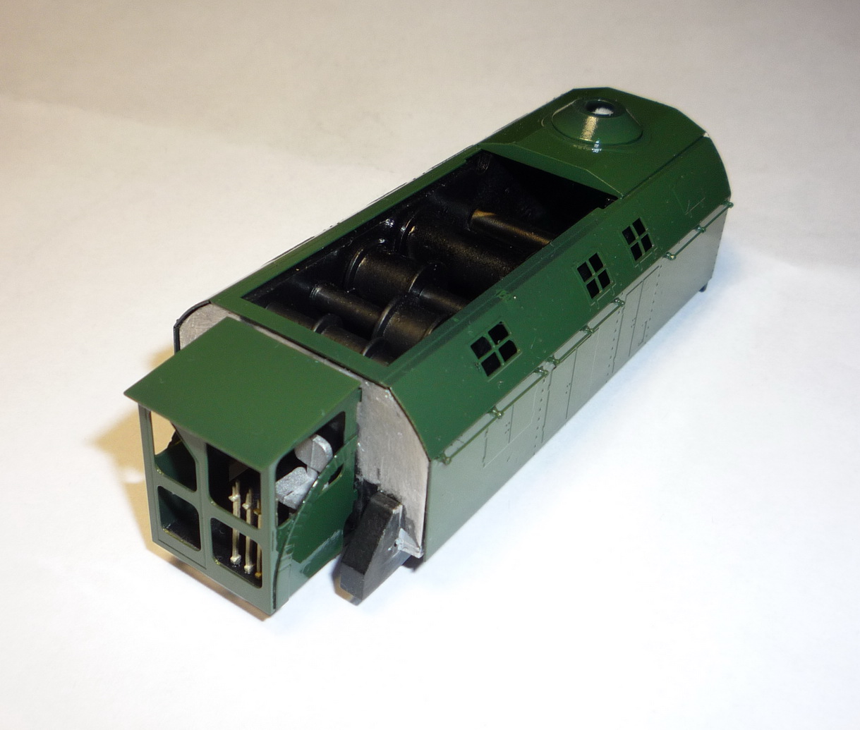

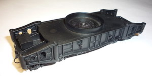

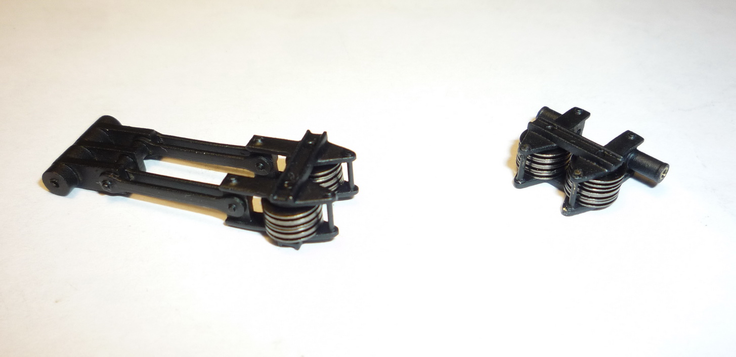

Вчера посидел ещё немного.
Собрал в кучу ходовую. Остаются из крупных частей - откидывающиеся буфера (рабочие!), фиксаторы опор. Эти части будут подвижными и съёмными соответственно.
Дособирал стрелу - установил все шкивы и т.п. Наверное, сначала наложу декаль, а потом уже в сборку с башней. Собрал блоки и крюки.
