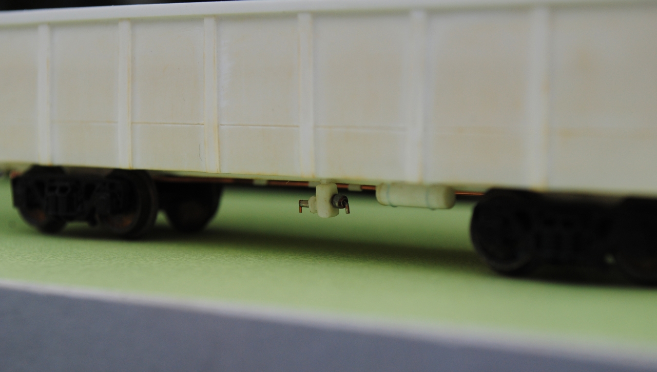

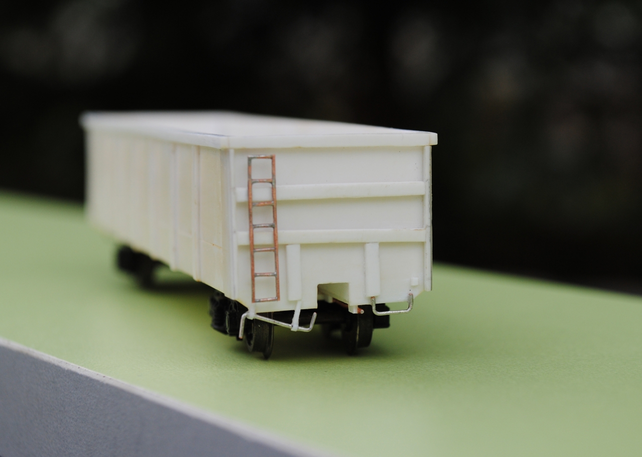

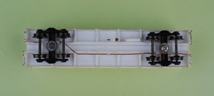

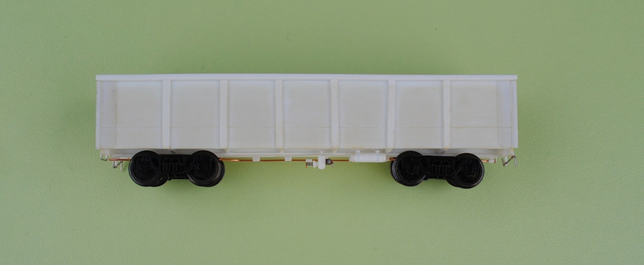

Тема буде наповнюватись. Зараз маю небагато часу, за декілька днів майже допиляв напівагон моделі 12-295, який вже давно пиляю з перервами на ремонти, поїздки, робту і т.д. Зайнявся підвагонкою. ЗР (запасний резервуар) зроблений з пластикової ватної палички, яка по діаметру дуже підійшла. З двох торців її заглушив полістиролом і потім обшліфував до форми днища. ВР №483 (повітророзподільник) вчора цілий вечір ліпив. Складається з 6-ти частин. Вийшло по мотивах, але пофарбується і буде під вагоном дуже схоже :) ТЦ (гальмівний циліндр) ще не доробив до кінця. Сам ТЦ зі стержня від кулькової ручки, теж підходить в масштабі. Торці заглушені полістиролом і обточені довкола під розмір фланців. Тепер є декілька питань. Чим грунтувати і фарбувати з урахуванням, що є деталі з металу? В модельних фарбах поки нуб. Аер купив, але ще нема компресора. Аер Міол, сопло 0.3.

Хорошая робота.Прототип сам довольно простенький.
По окраске тоже ничего сложного не вижу.Грунтовать и красить
модельными красками.Проще всего аэрозолями(компрессора то
всеравно нет).

Отлично! Сам люблю подобное пилить... однако у вас аккуратнее получается :oops: Подвагонное, больше мелочевки. Правда, на торце одна балка криво легла :oops:
Насчет окраски. Рекомендую потратится на баллоны от Tamiya. Расход на 1 вагон будет незначительный (особенно в ТТ). Хватит надолго.

Тарас, хорошая работа! Особенно понравилась лесница. Ее в кондукторе паяли или "с руки"?
Грунтовать любым модельным грунтом, предварительно обезжирив поверхность. Если будут наноситься декали то рекомендую красить модель глянцем, потом декали, а за тем полуматовым лаком.

Muton писав:Отлично! Сам люблю подобное пилить... однако у вас аккуратнее получается :oops: Подвагонное, больше мелочевки. Правда, на торце одна балка криво легла :oops:
Дякую. Балку бачив ще як тільки приклеїв, може спробую відірвати і переклеїти. Просто це перша модель з полістиролу, матеріал для мене новий. Раніше з картону робив, але це ще було в 15-16 років, тому на відповідному рівні :)
burbon писав:Тарас, хорошая работа! Особенно понравилась лесница. Ее в кондукторе паяли или "с руки"?
Дякую, стараємось ;) Паяв в самопальному кондукторі. Видрукував креслення в масштабі, приклеїв на картон, потім порозрізав і клеїв на ще один шматок картону, закладаючи між кусочками виводи від резисторів потіжністю 0.125 Вт (власне з них і спаяна драбина, розчіпні важелі, будуть бокові підніжки та поручні.

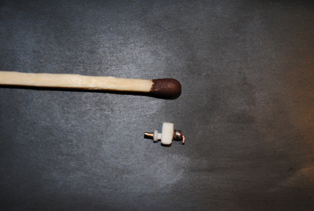

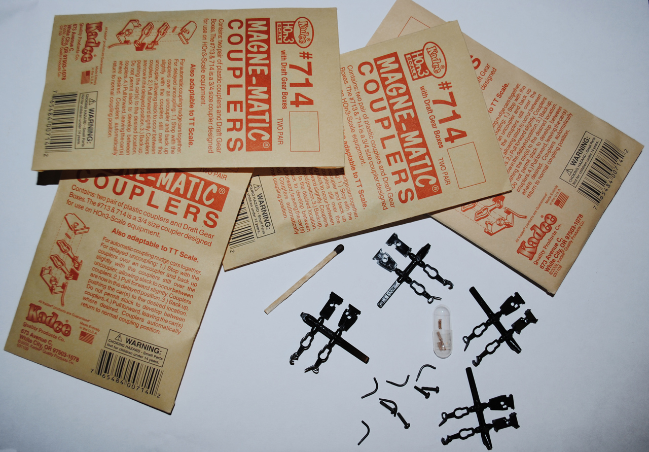

Привезли нині сцепки Kadee #714. Поки обмиваємо, тому ще не збирав до купи :D Тільки фото вмісту одного пакетика.

Капец какое оно мелкое.Еще и собирать надо. :? Особенно пружинки "радуют".

Нармал. Вчора після коньячку одну зібрав. Нічого складного. Правда одну пружинку роздавив пінцетом, але америкоси передбачливі і на 4 сцепки кладуть 6 пружинок :)

В таком масштабе и так детально :o Нет слов
Тут не то что пинцетом, иголкой под микроскопом работать нужно

wildTarik писав:Нармал. Вчора після коньячку одну зібрав. Нічого складного. Правда одну пружинку роздавив пінцетом, але америкоси передбачливі і на 4 сцепки кладуть 6 пружинок :)
Это жееесть! :o У меня всегда пружинки улетают со стола в астрал утерянных деталей... не перевариваю подобную сборку, тяжело дается. Удачи в этом нелегком деле.

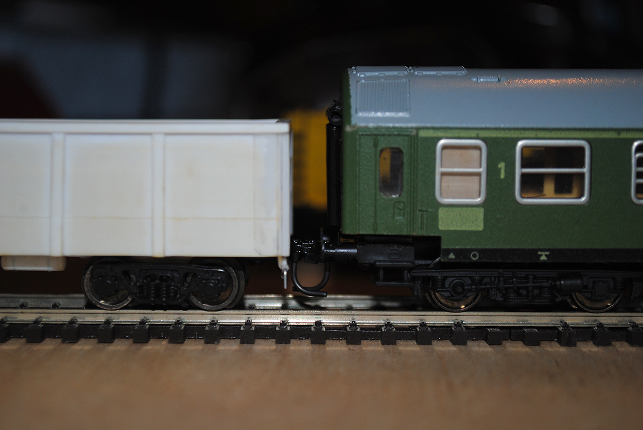

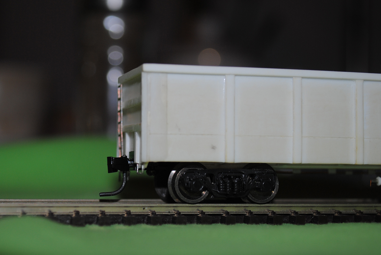

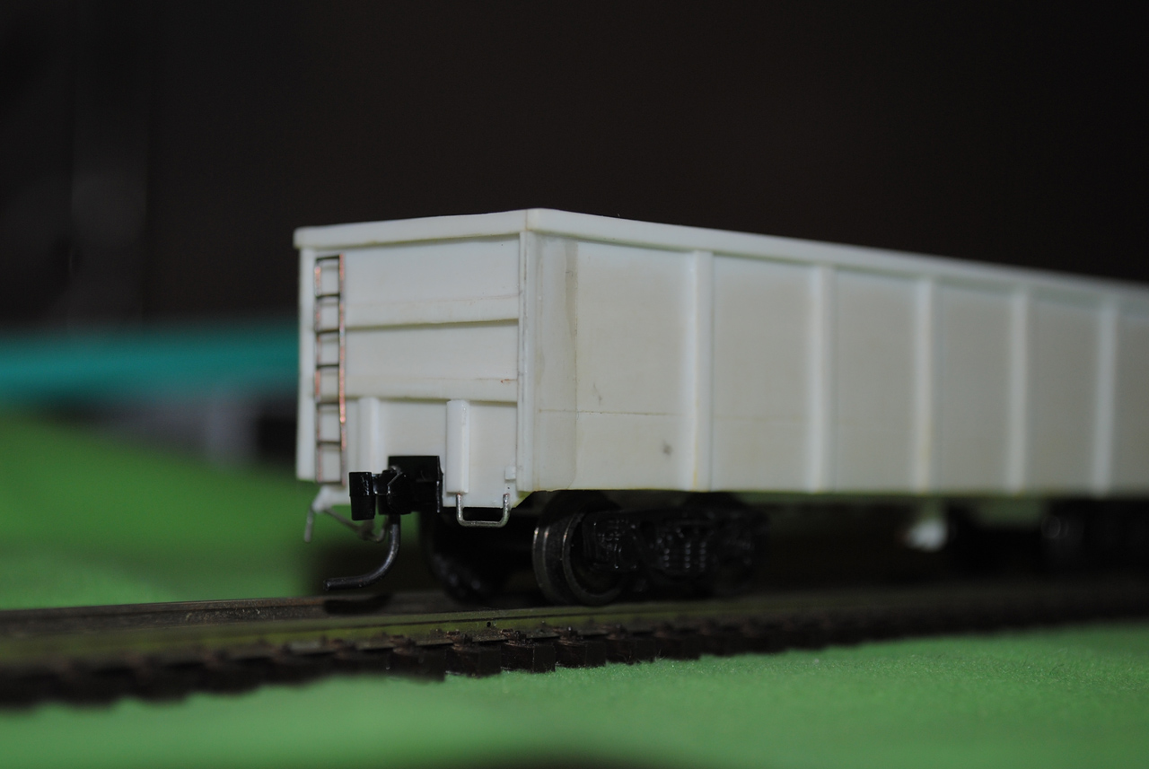

До закінчення ще далеко. А от сьогодні поставив сцепки. Часу зайняло приблизно годину, але то ж вперше. Треба робити ще один вагон, щоб затестити сцепки. А поки дві фотки на швидкоруч. Таки ту криву балку треба виправити :)

Очень хорошо получается!
Автосцепка вписалать отлично.

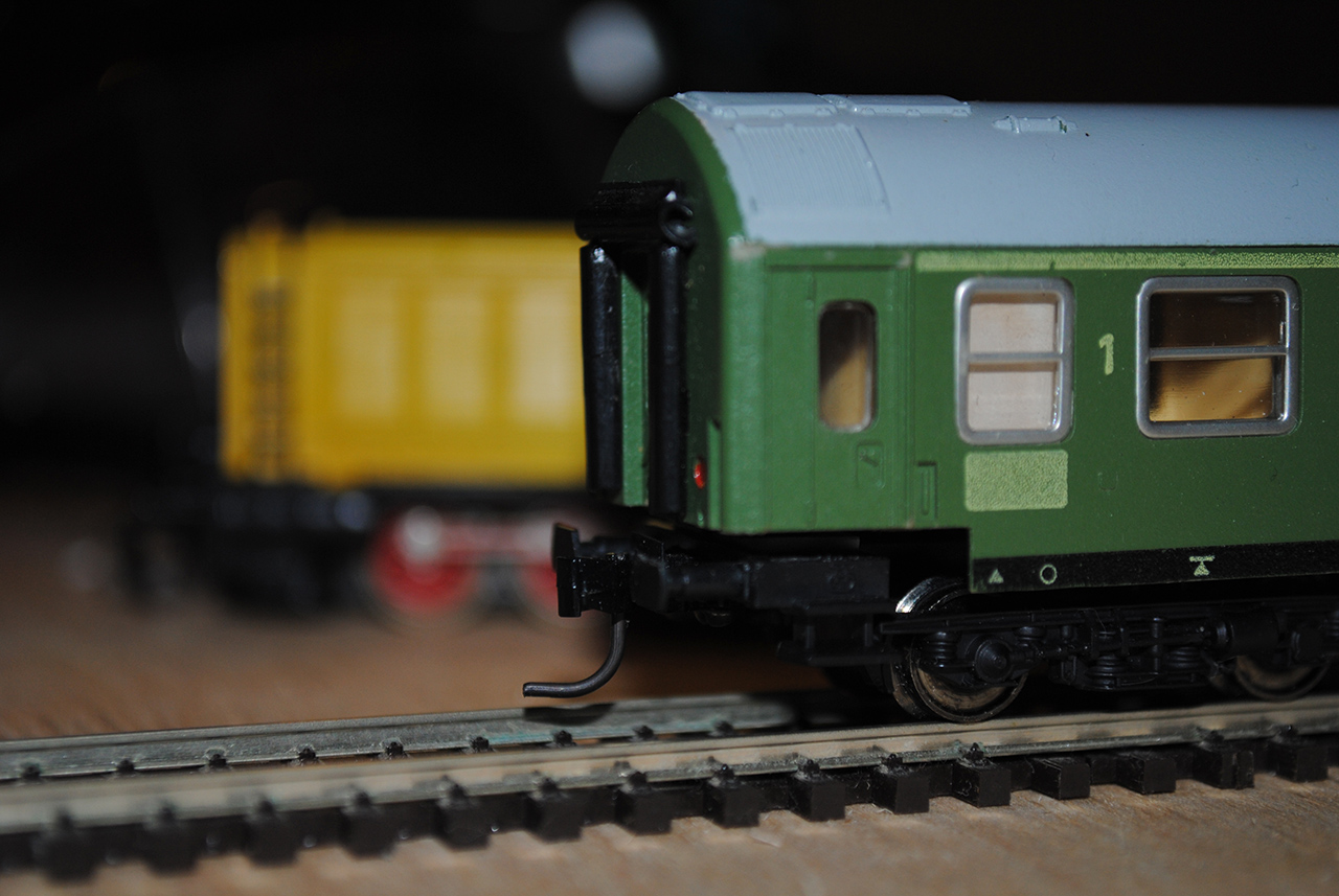

На днях присобачив сцепку на вагон BTTB і протестив зчіпляння/розчіпляння. І шо я такі вам скажу: суперово. Треба мотати котушку електромагніта для підмакетного розчеплювача ЗображенняЗображенняЗображення
Герої не вмирають!
Повідомлень: 3404
Has thanked: 2216 times
Been thanked: 4361 times
Re: Саморобні вагони wildTarik'а
wildTarik писав: Треба мотати котушку електромагніта для підмакетного розчеплювача
Тарас, эти сцепки отлично работают от постоянного магнита, расположенного под рельсами и правильно поцизионированного.

Сцепка выглядит отлично.Куда лучше стандартной ТТ сцепки.
А если буфера будут на обоих вагонах в кривой не будут они мешать? :?
