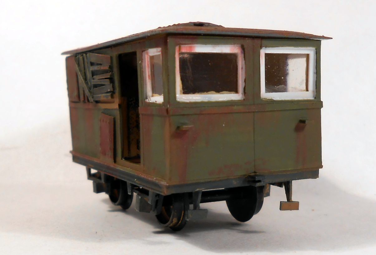

Всем привет.
Очередной запил,правда на базе кузова работы ЮрСаныча.Который был доблестно
отжат при последнем намазе. :mrgreen: Ибо валялся неприкаянный и мулял взор.
Прототип довоенного конструктиву.Причем в работе Юрсаныча он еще с деревянным
кузовом.Во время Второй Мировой активно использовался романтичным вермахтом. :P
Был также санитарный вариант.К ней цеплялись тоже небольшие платформы для грузов
или вооружения.

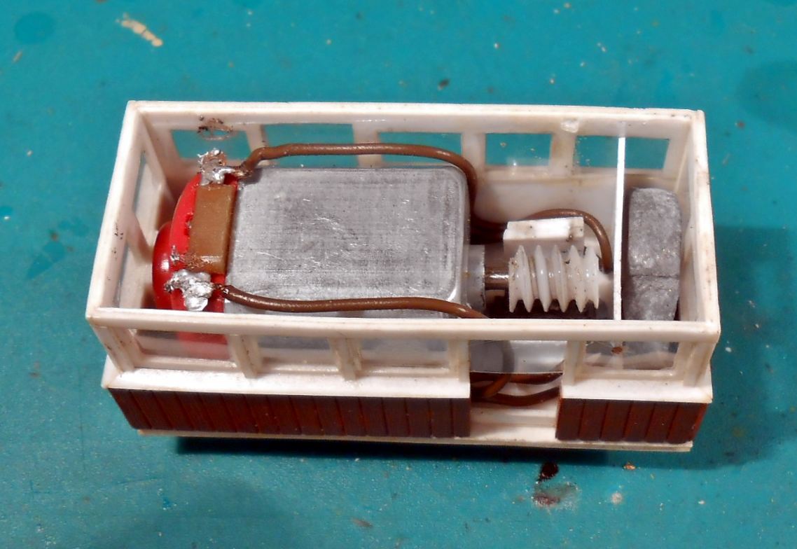

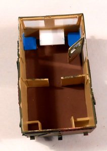

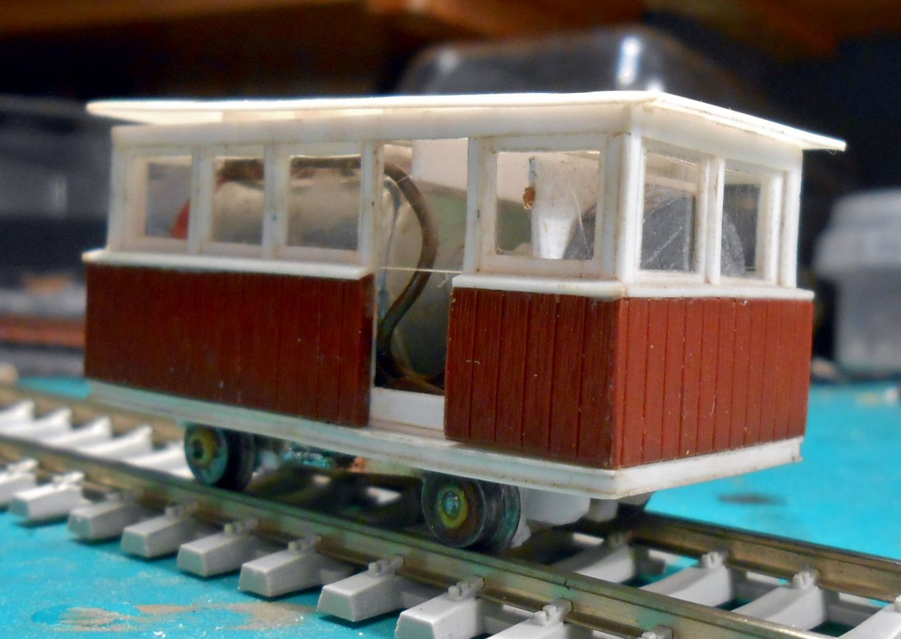

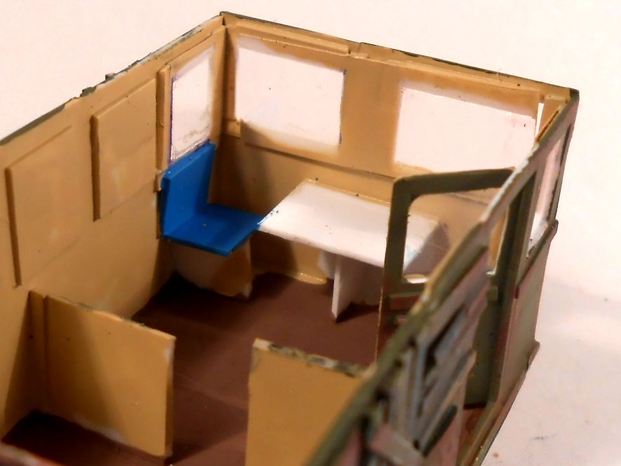

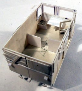

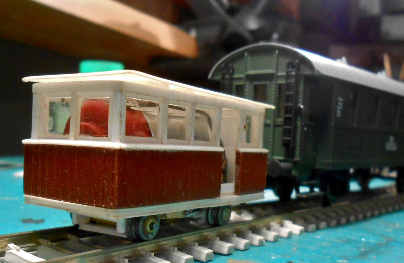

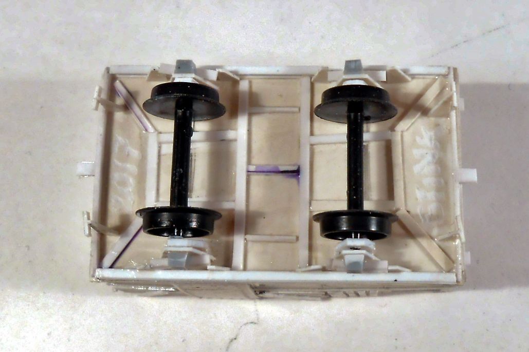

Вощем свою я пока не определил какую делать,потому как она моторная и весь интерьер
коту под хвост.Также не вижу смысла в остеклении,хоть его и сделал. :|
Балласту напихал по максимуму.Но она всеравно легкая.Токосьем не совсем гут,но немного
работает.Чем больше ездит,тем лучше токосьем. 8-) Привод на одну ось через небольшую
шестерьню.Двигатель от какой то игрушки на батарейках.
Продолжение следует.

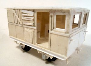

Barbosa_ писав:Я её видел у ЮрСаныча на какойто фотке на столе.

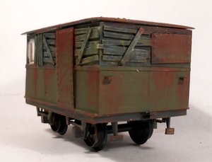

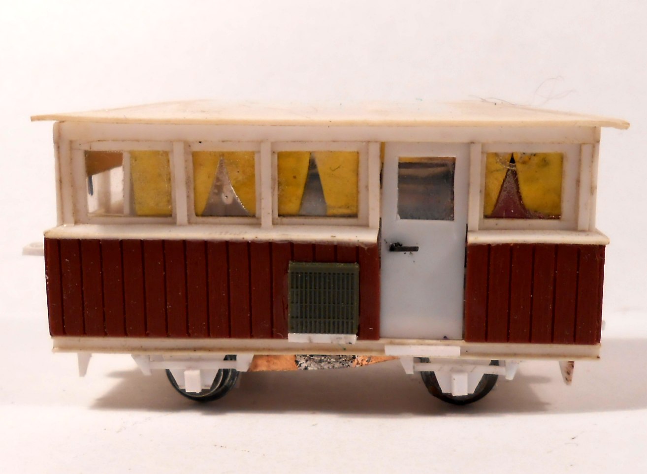

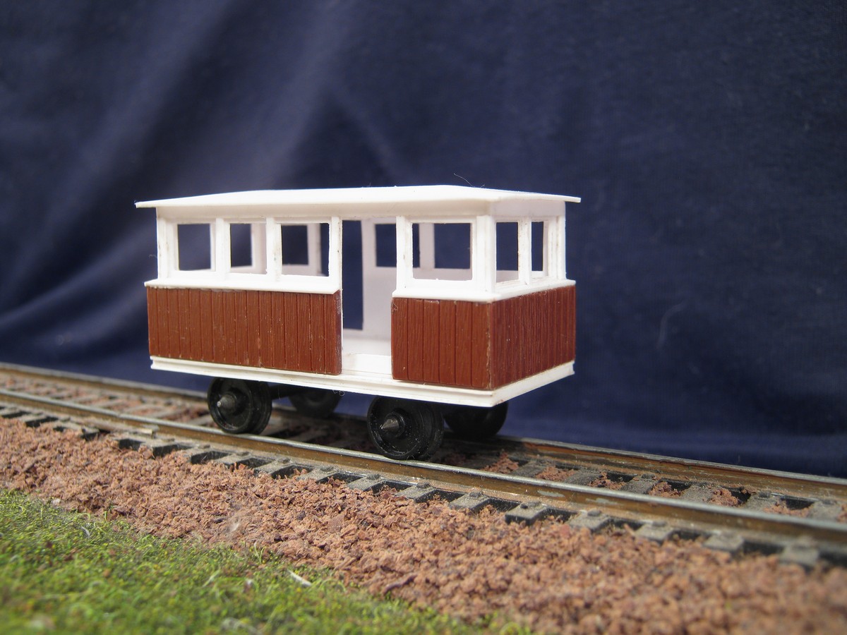

Дрезина у меня выглядела так.

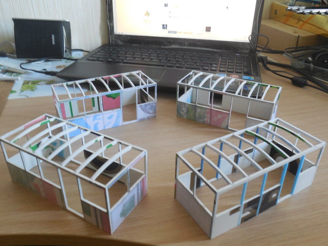

И было это в августе 2014. Тогда Артём Джаналиев( у нас Артем Д) серьёзно занялся изготовлением чертежей, связался с музеем, собрал информацию и любезно поделился со мной. Начал я лихо, но тут как раз подоспела закладка Храма и проект был отложен.
И Денис напраслину на себя возводит, что дрезину отжал. Я её сам отдал и чуть-ли не навязал. Полагаю, что в такой степени готовности модель имеет право на жизнь, нечего пылиться в запасниках. И ведь знал, в конце концов, кому отдавал. Так-что всё нормально, всё путём.

Интересны такой агрегат. :) А из чего колеса?

Классный малюк! Хотя я бы моторным его не делал. Таким малышам не хватает веса для для надежного токосьема. Мож лучше было сделать подробный интерьер? Окна большие видно хорошо. Или санитарную с открытой дверью. Или вариант оставить моторной, в санитарном варианте ( стекла закрасить белым до половины - замаскируется внутрянка) , добавить платформу с санитарной машиной и запаралелить токосъем ;)

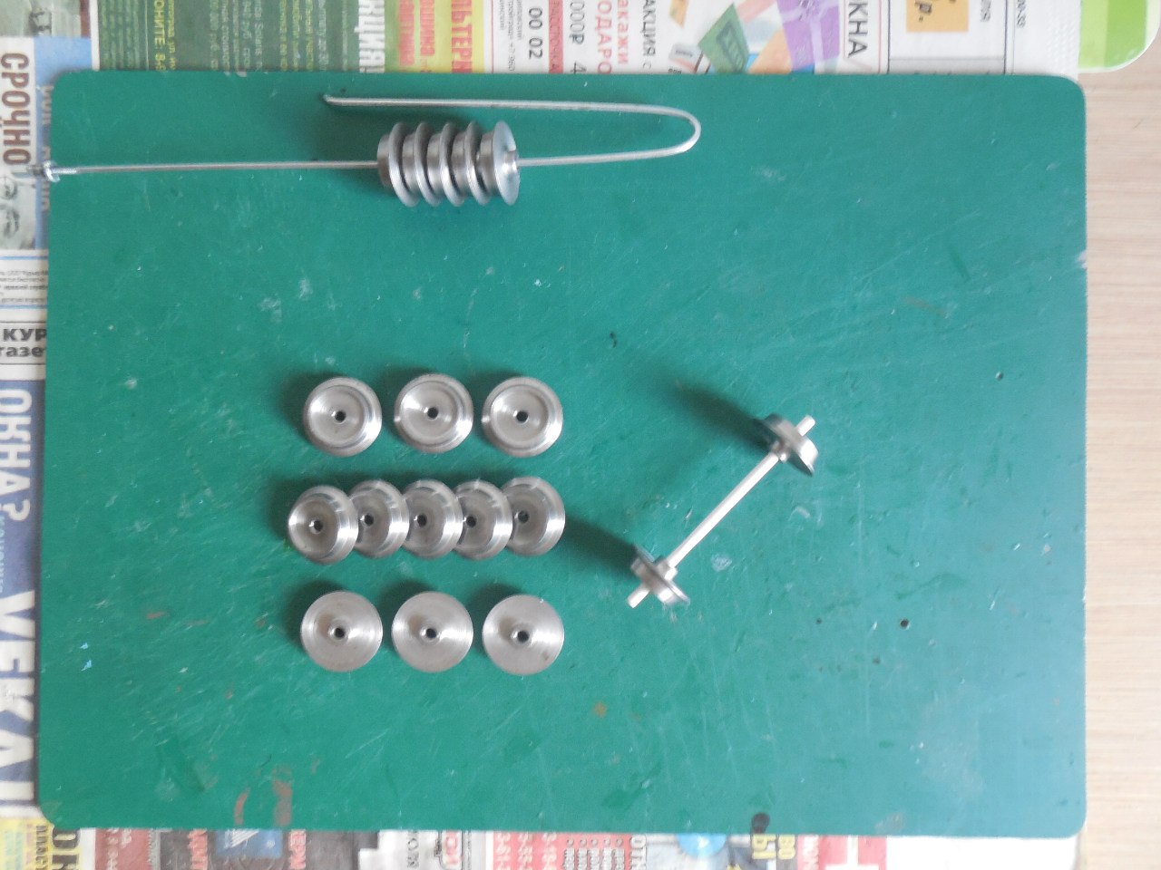

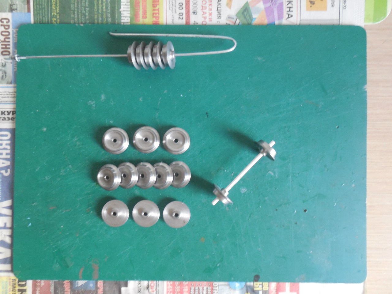

vover писав: А из чего колеса?
Колеса от N-очного тепловоза.Есстественно распрессованы и усажены на новую ось с шестерней. :roll:
Да,камрады неплохие идеи подкидывают. ;) Платформу планировал к ней пильнуть,когда нарою гдето
маленькие колесики. :oops: И вообще поразительный факт.Делает чел клопа,начинают на форумах
писать в стиле"вот бы ее обмоторить".Обматаривает,уже пишут пропал интерьер,плохой ездун,лучше
статичную. :? Чтож,в своем клопе я выбрал совокЬ.Соответственно "заколхозил" окна "шторами" дабы
как то скрыть механику. :roll:

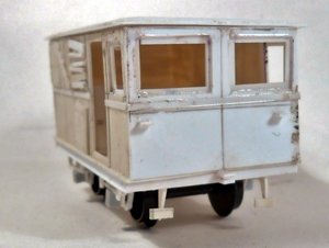

В сравнении со спиками
На данный момент клоп окрашен и сохнет. 8-)

Re: Дрезина Уа
Мелкие колеса не проблема! Хоть 3,8мм в диаметре.

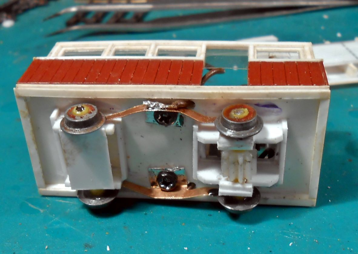

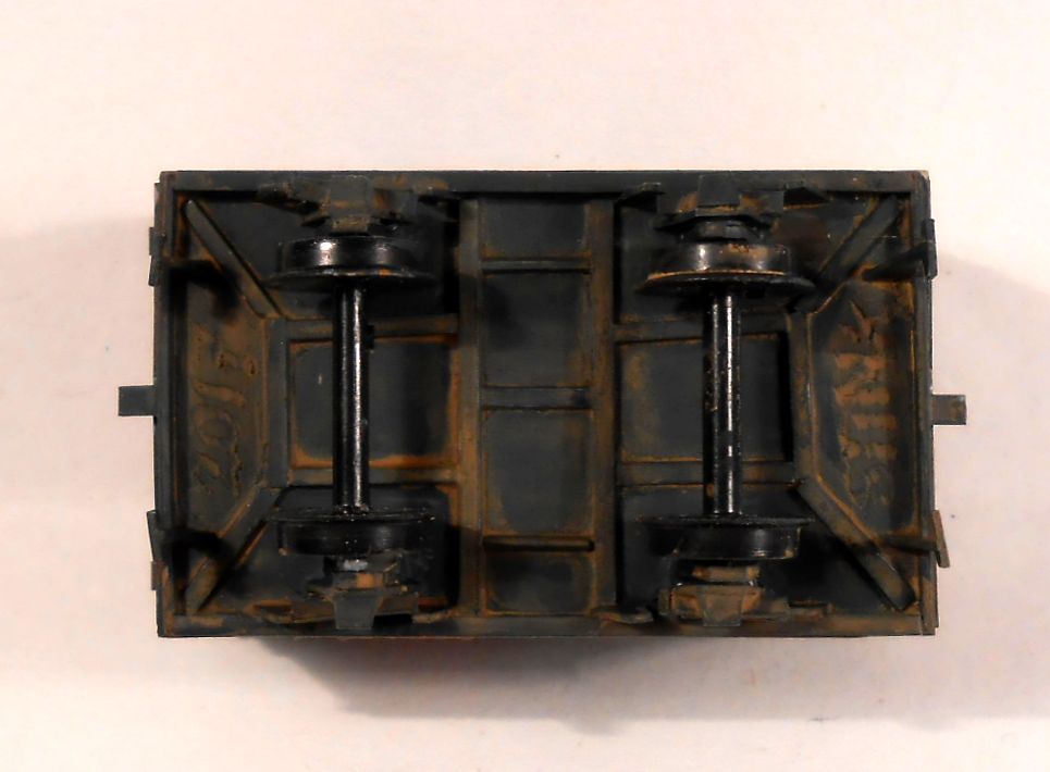

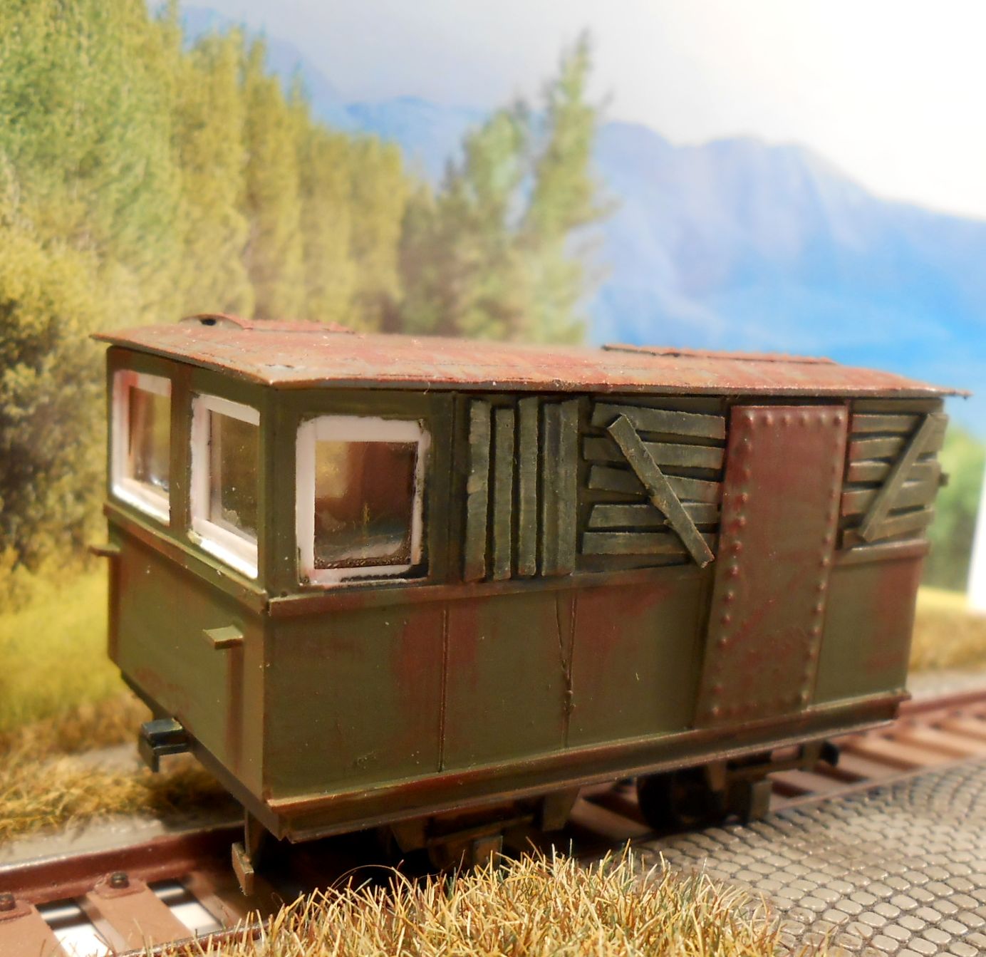

Дрезина таки не ездит.Ну как бы ездит до первой стрелки.Причин несколько.
Малый вес,плохой токосьем и самое главное низкий редуктор изза которого она цепляет
дном элементы стрелки.Подскакивает и соответственно обесточивается.Юра был прав,
надо было делать статичной с салоном.Чтож,зато получен сэкасный опыт. ;)

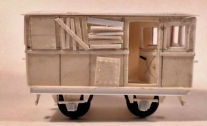

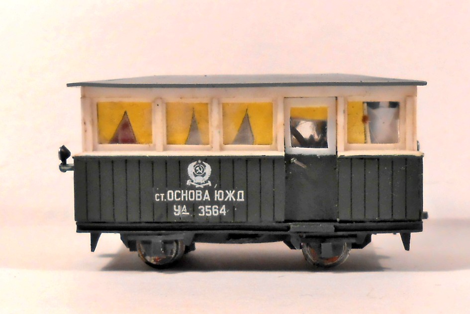

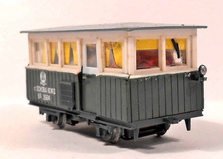

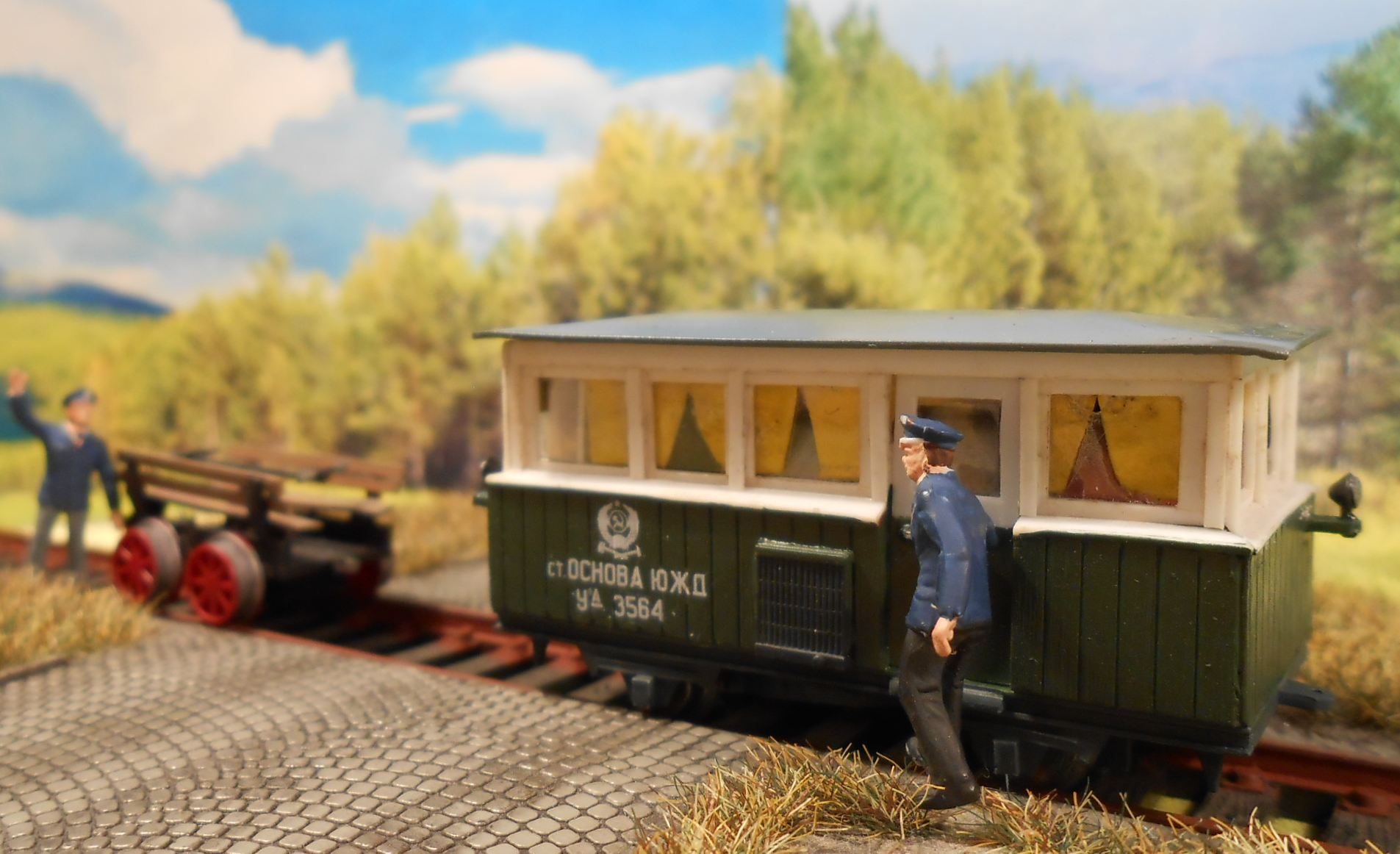

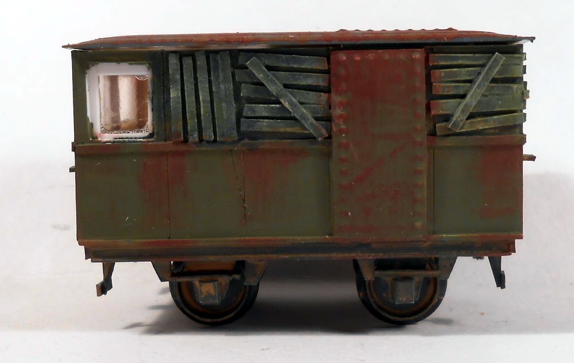

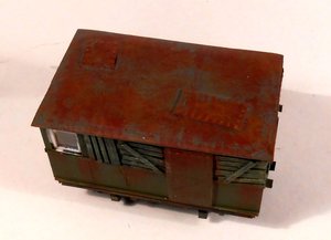

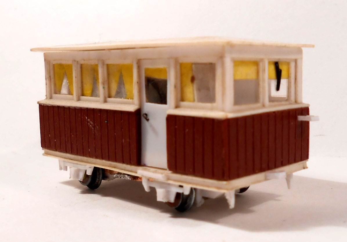

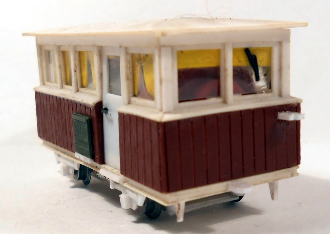

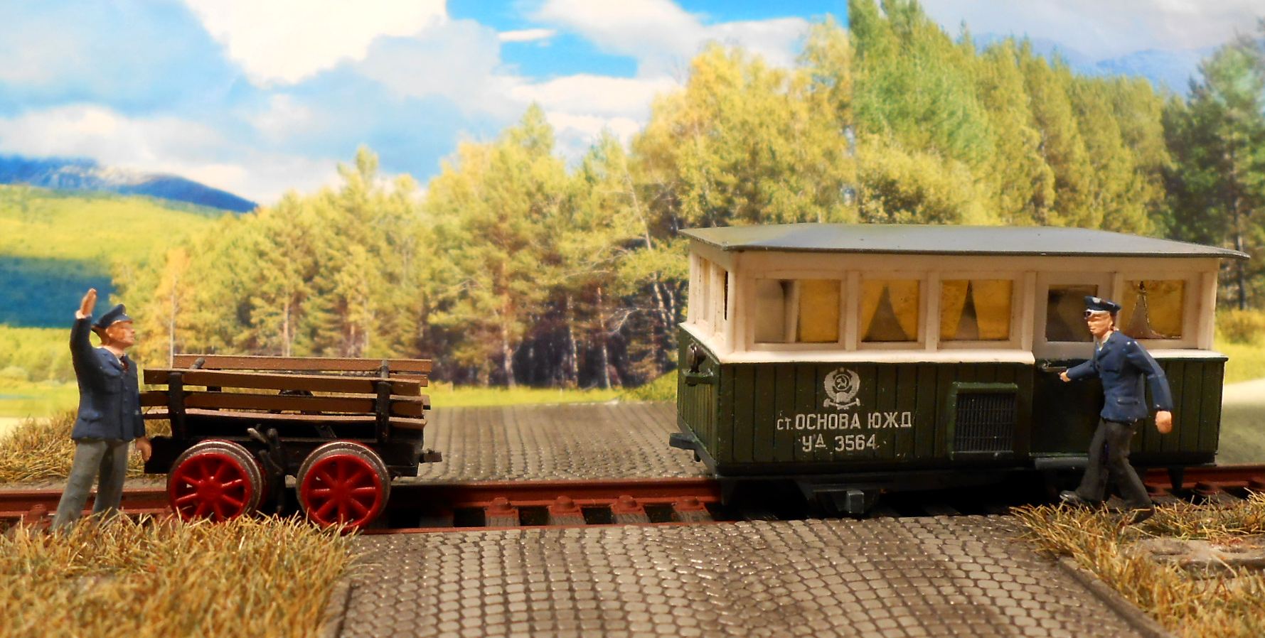

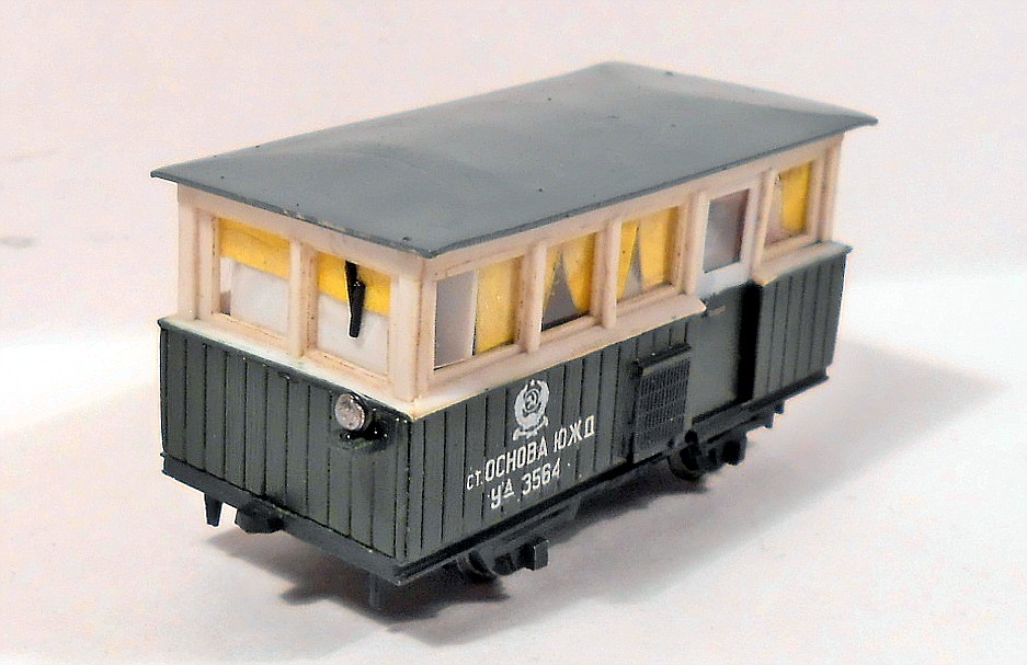

Ну а в покрашенном виде она выглядит так.

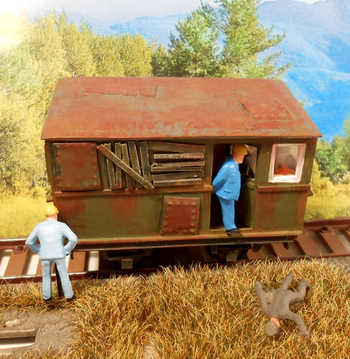

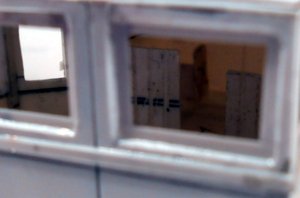

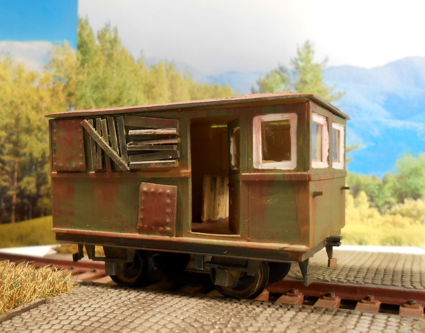

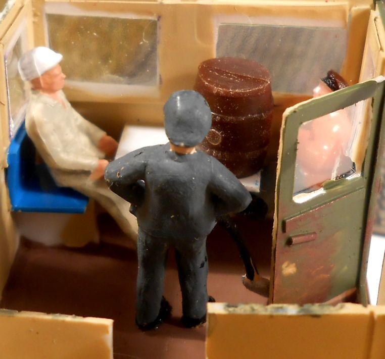

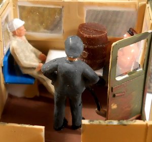

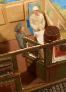

Конечно не обошлось без сценок.О том как Серёга и Юра катались на дрезинах. :mrgreen:
Ну и конечно обкаточный видос.На этом всё. :|

Я такую в 1/32 задумал делать, остановился на кузове :) думал и в 1/87 сделать но мелко...
