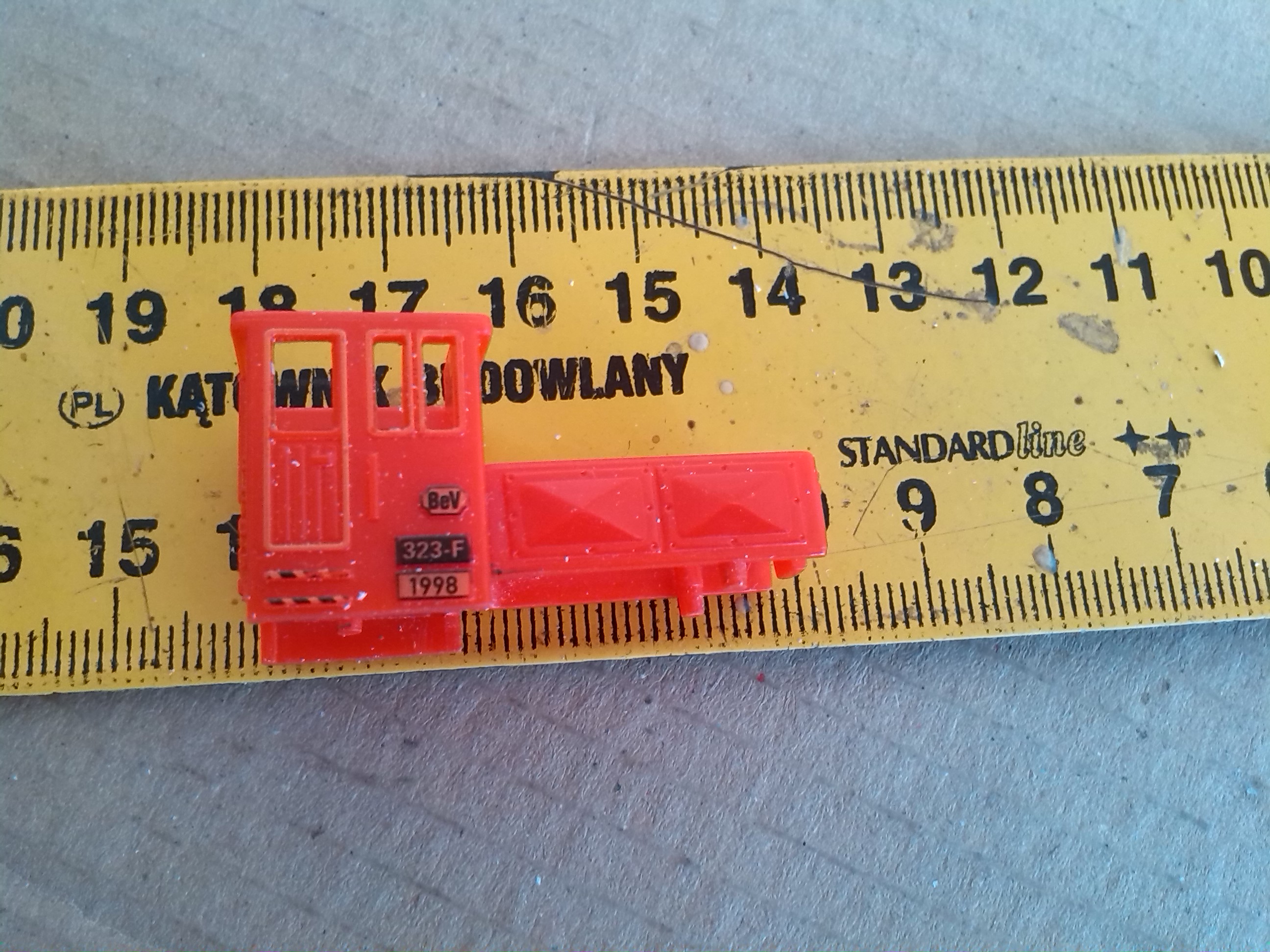

Когда их получил, обмерил. Размеры локомотива: длина 40мм, ширина - 20мм. Для такого размера вполне неплохая детализация. Колесные пары были цельнометаллические, действительно для 9 мм. Сам локомотив явно ТТ-ный, т.е. я так думаю что это локомотив для узкоколейной дороги.

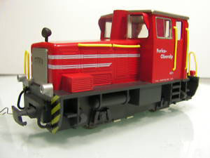

Перед постройкой мотовоза решил поискать его живой аналог, ведь не от фонаря его же делали. Порывшись в сети нашел довольно много подобных агрегатов:
images (4).jpg (7.42 Кіб) Переглянуто 7242 разів
В общем двойника не нашел, может недостаточно искал, но в целом подобный локомотив в природе существует. Решил за копийностью к какому-либо из существующих мотовозов не гнаться, а просто поставить его на ход в принципе. Отработать технологию так сказать.

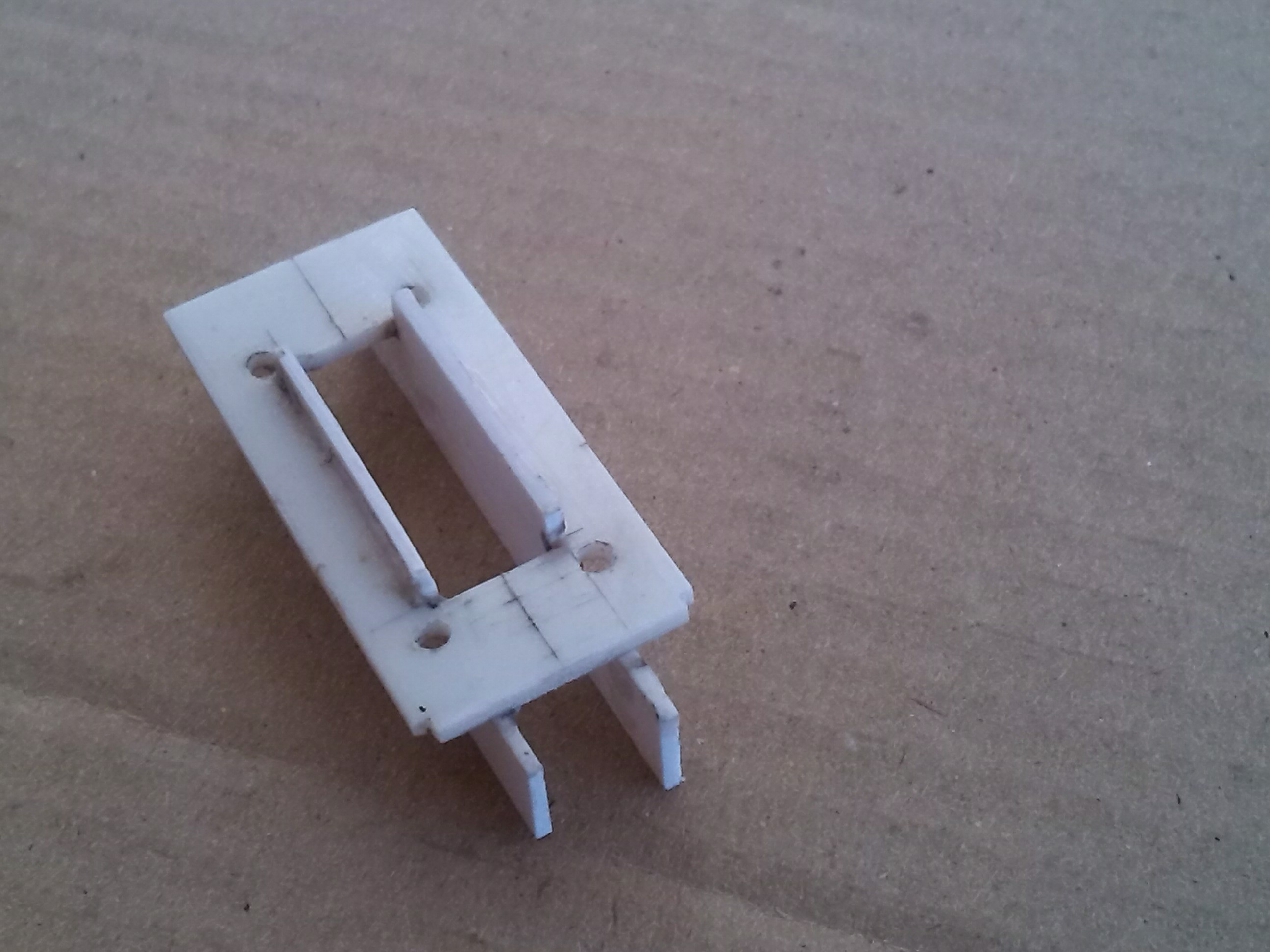

Далее склеил вот такую раму:

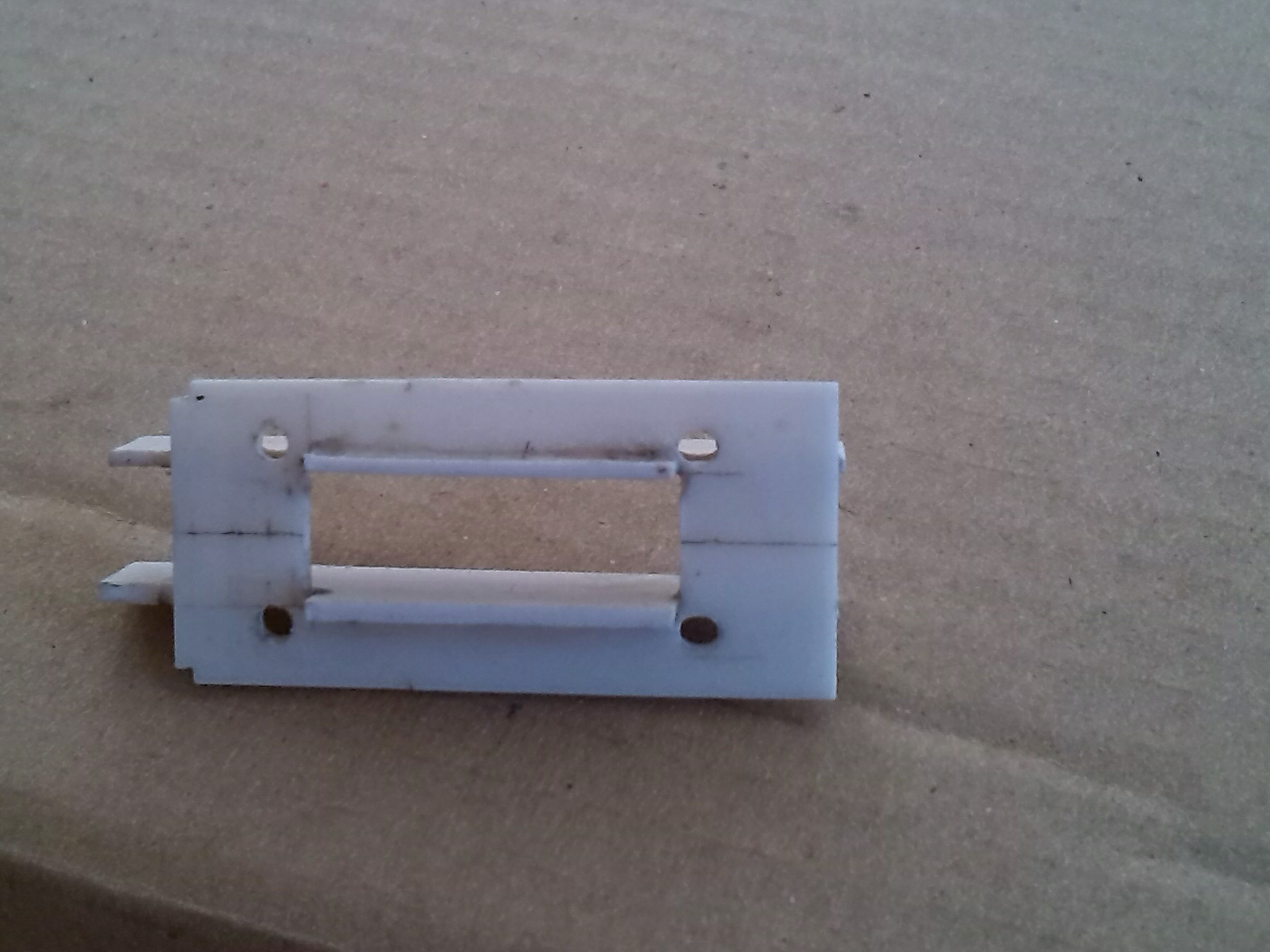

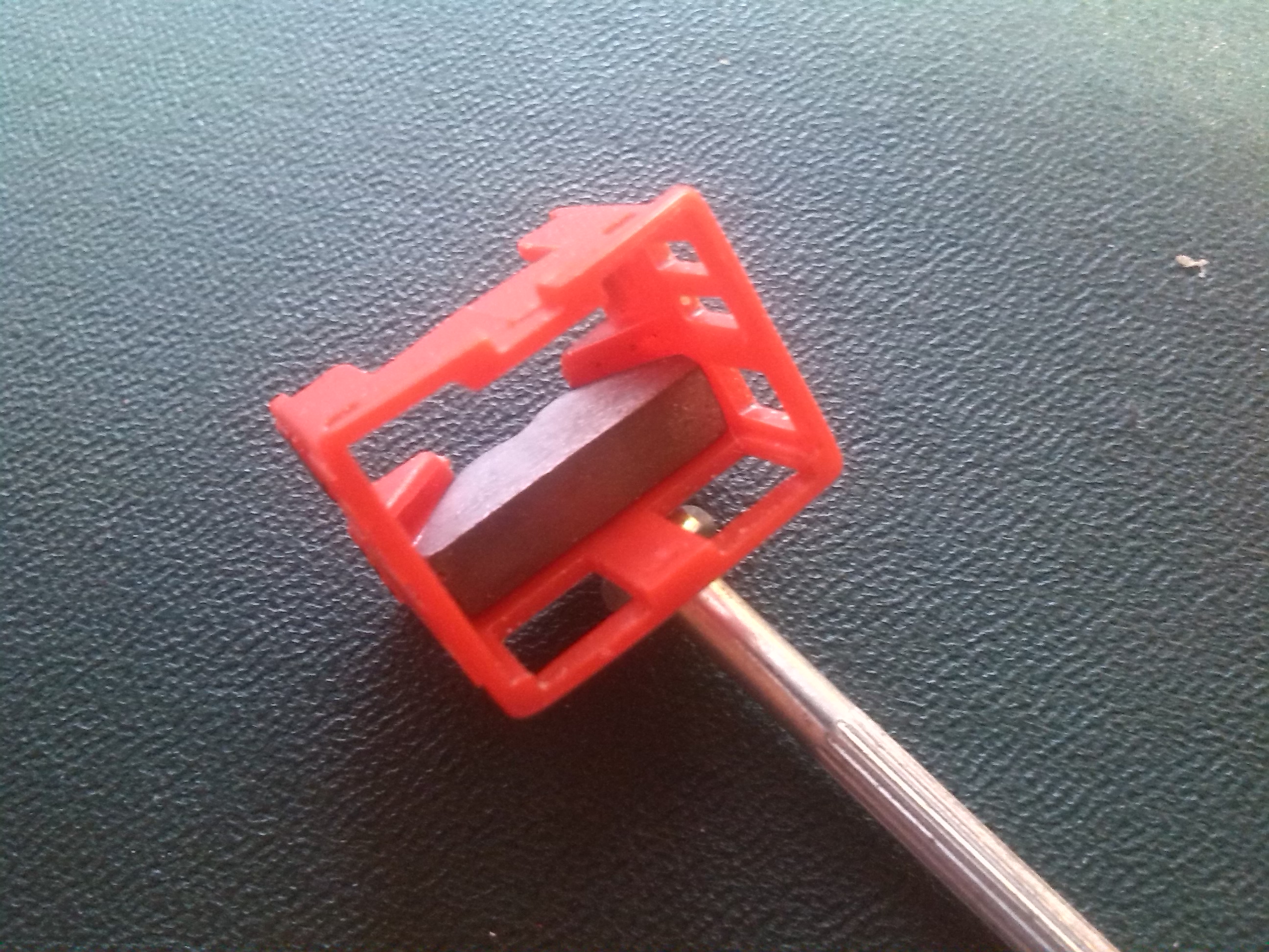

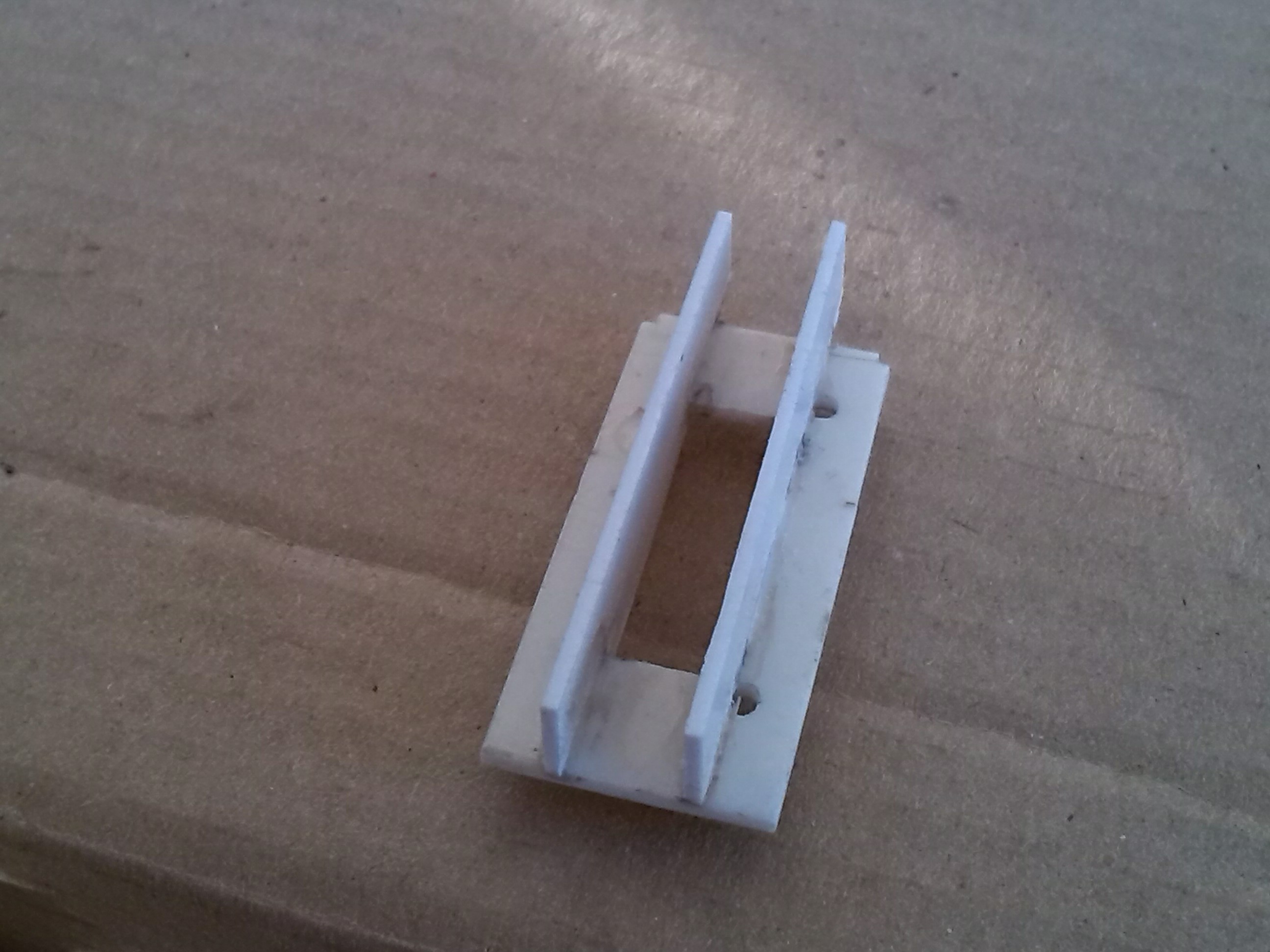

Значит по раме: в верхней панели сделаны отверстия для штырьков, которые есть на корпусе. На этих штырьках корпус и держался изначально на своей родной раме. Это я решил использовать - не нужно придумывать крепление корпуса к раме, всякие там болты-гайки, шурупы, защелки. Важно только точно сделать отверстия под эти штырьки. Также в пластине на углах сделал вырезы - для того чтобы рама вошла во внутрь кабины. Вот эти штырьки:
Получилось вот так:
Немножко кривовато, но неровности сточились, а если что и осталось закроется торцевыми панелями и нижней крышкой, которая будет держать колеса. Черные вставки в раме на фото - это для крепежа шурупами нижней крышки. Сейчас на некоторое время прервусь

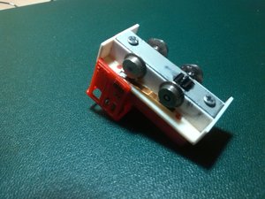

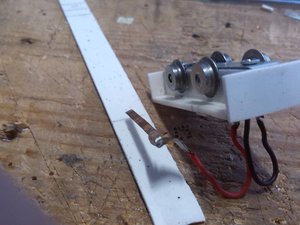

Спасибо за внимание! Итак продолжим. Хочу оговориться. Этот мотовоз делал не сразу. Долго думал как это реализовать. С колесами как-то сразу все разрешилось. А главная проблема был двигатель. Изначально хотел использовать моторчик от виброзвонка от мобильного телефона - габариты просто песня, правда напряжение 1,5-3В. Но мотовоз это не магистральный локомотив, ему скорость не нужна. Можного его гонять и на маленьком напряжении. А если сделать отдельную ветку, узкоколейную например, на макете то вопрос питания не проблема. Экспериментировал с ним, устанавливая его в родную раму (та что черненькая на фото). Для чего ее переделал несколько раз. Основные переделки были:
- расширение рамы для установки колесных пар на 12мм, для чего пришлось отрезать боковые элементы - имитаторы тележки и приклеить к раме плоски пластика где-то по 2 мм с каждой стороны;
- установка места для крепления мотора;

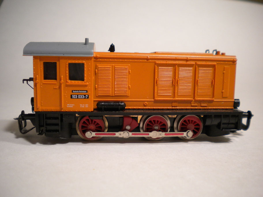

- установка токосъемов, которые поставил по бокам тележки так чтобы контакт с колесом был с внутренней части колеса. Ну к вот как у этого тепловоза:

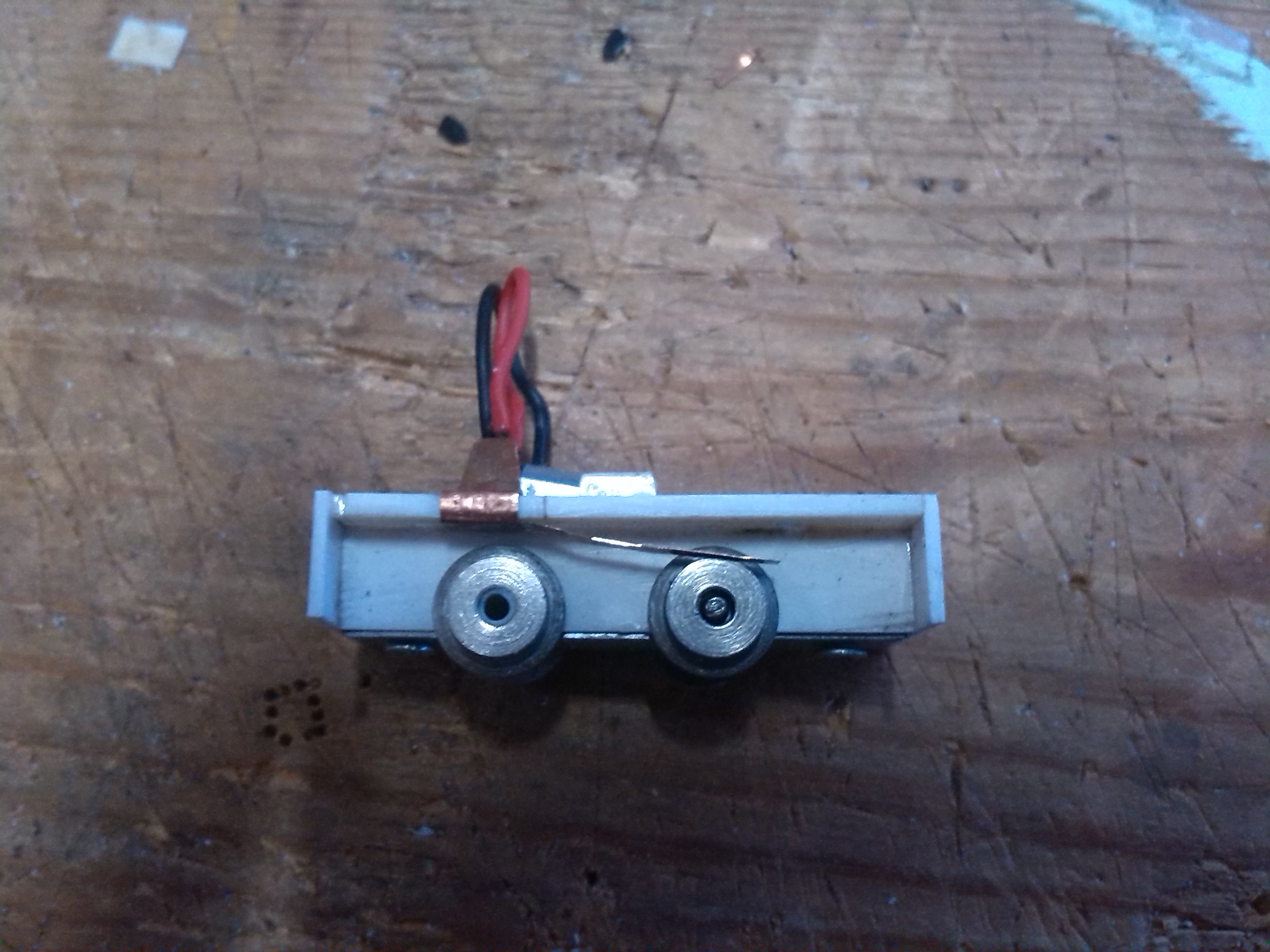

В общем на тр-ся я с этим. Но с другой стороны получил опыт, что в нашем деле главное. По установке мотора проблема была в установке на него червяка - вал очень тонкий, отверстие в червяке 2 мм. Пришлось вставлять втулку из изоляции провода, держалось не очень. По токосъемам тоже не все гладко было: чтобы был хороший контакт лепесток контакта упирался в оба колеса, что было не совсем хорошо, так как одна колесная пара была свободно вращающаяся и ее заклинивало. Надо было настроить силу прижатия лепестков контакта к колесу так, чтобы и контакт был и колесная пара вращалась. В конце-концов удалось более менее все настроить. Мотор крутил колеса, но .... Слабенький он. Короче от этого двигателя отказался, также отказался от таких токосъемов. И вся конструкция рамы пошла в утиль. К сожалению тогда фото не делал, не думал что буду про это рассказывать.
Это вторая попытка.

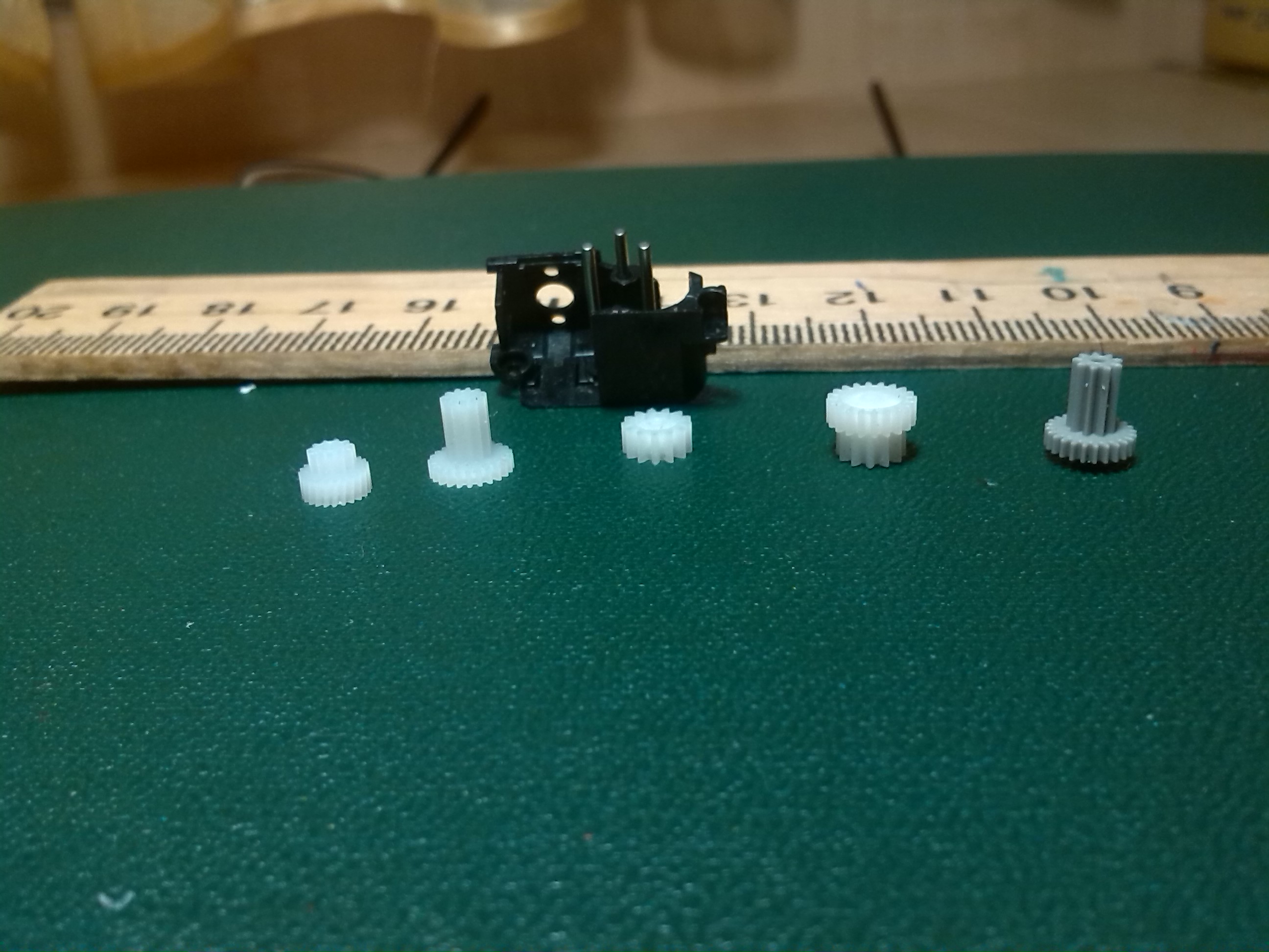

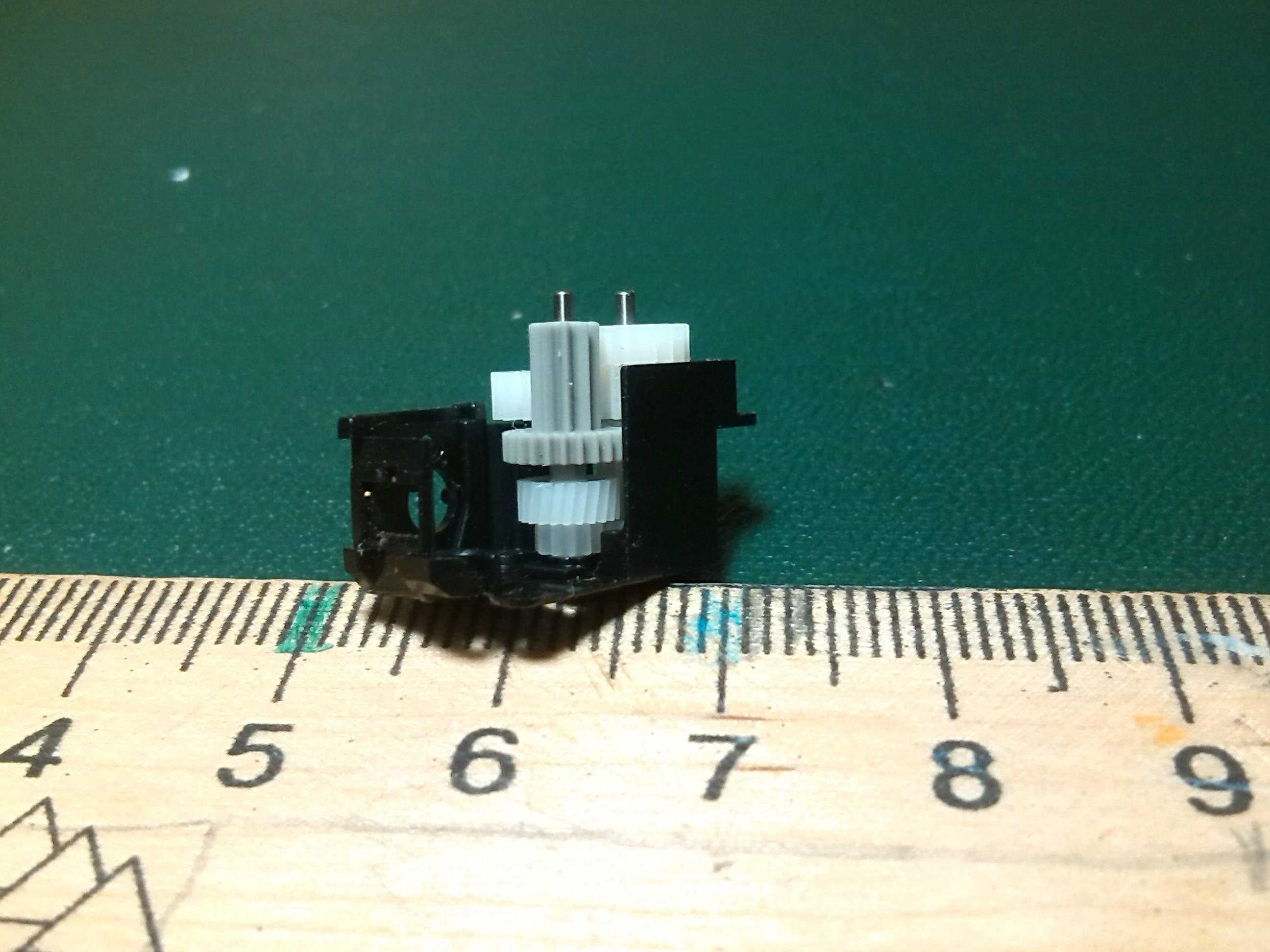

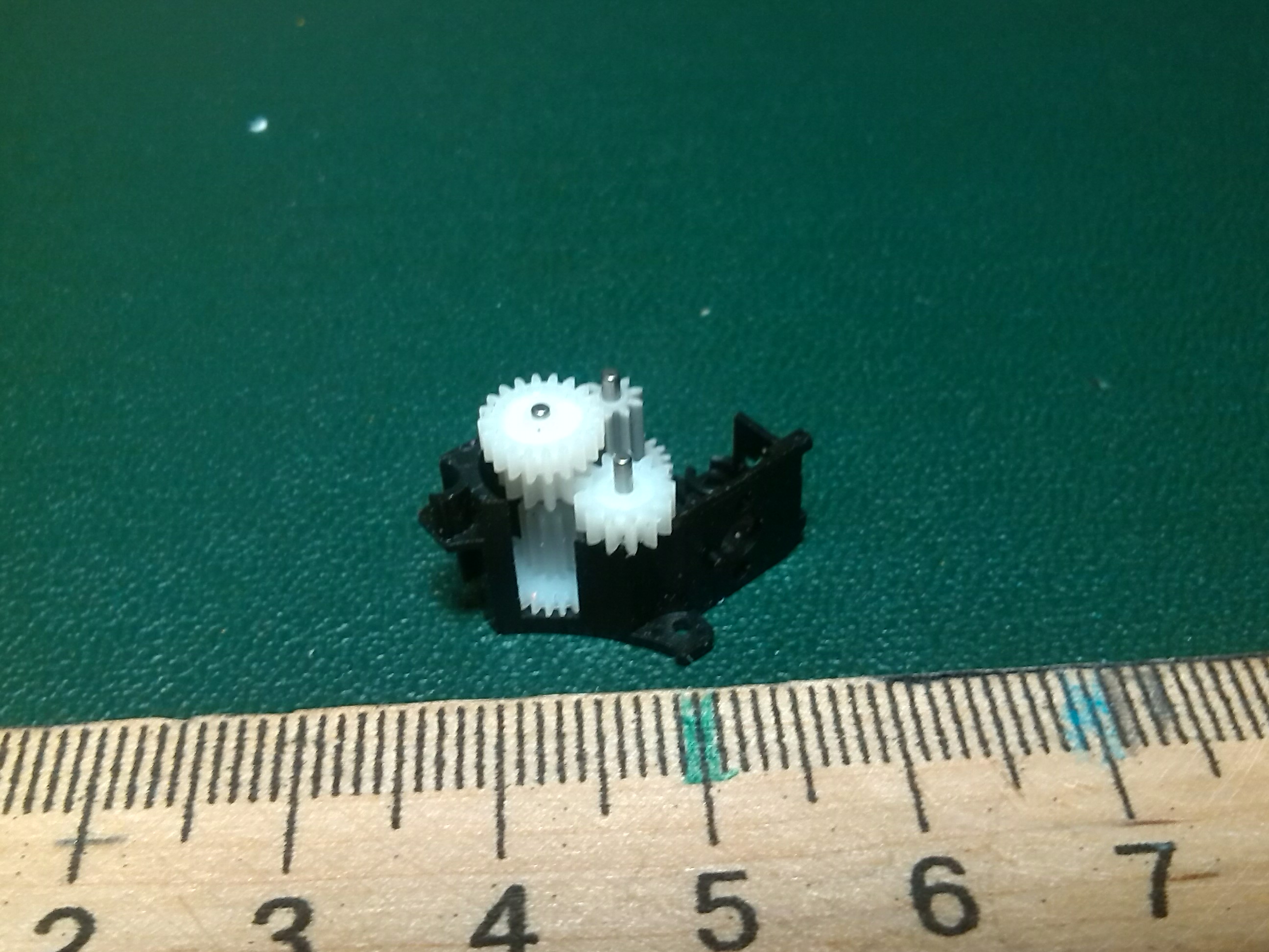

Главная проблема - это двигатель. Решать ее "пошел" на сайт "алиэкспресс". Там нашел много различных моторов, в том числе с редукторами. Вот подобрал себе такую штуковину:
Это привод для объектива фото или видеокамеры. Там червячная передача и несколько шестеренок. Вот в разоброном виде:
На первой фото двигатель в сравнении с моторчиком от телефона.
Двигатель по размерам подошел идеально. Вольтаж 3-5В. И довольно мощный для своего размера. Тянуть мотовоз должен.
На вал надел кусочек изоляции от провода, на нее червяк. Сидит отлично, вал не проворачивается.

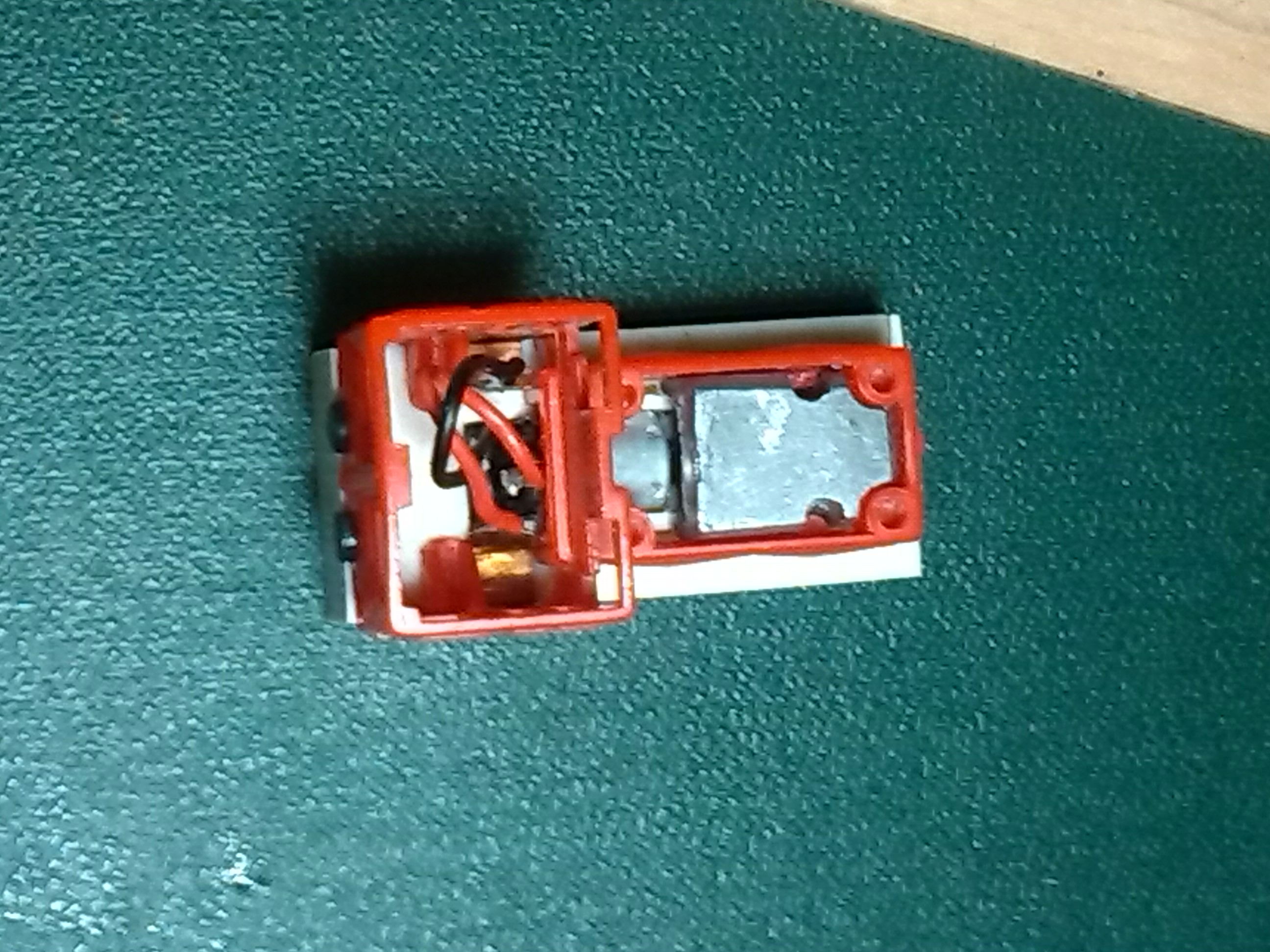

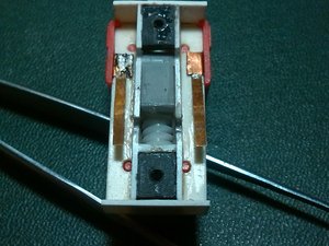

Вот так он встал в раму:

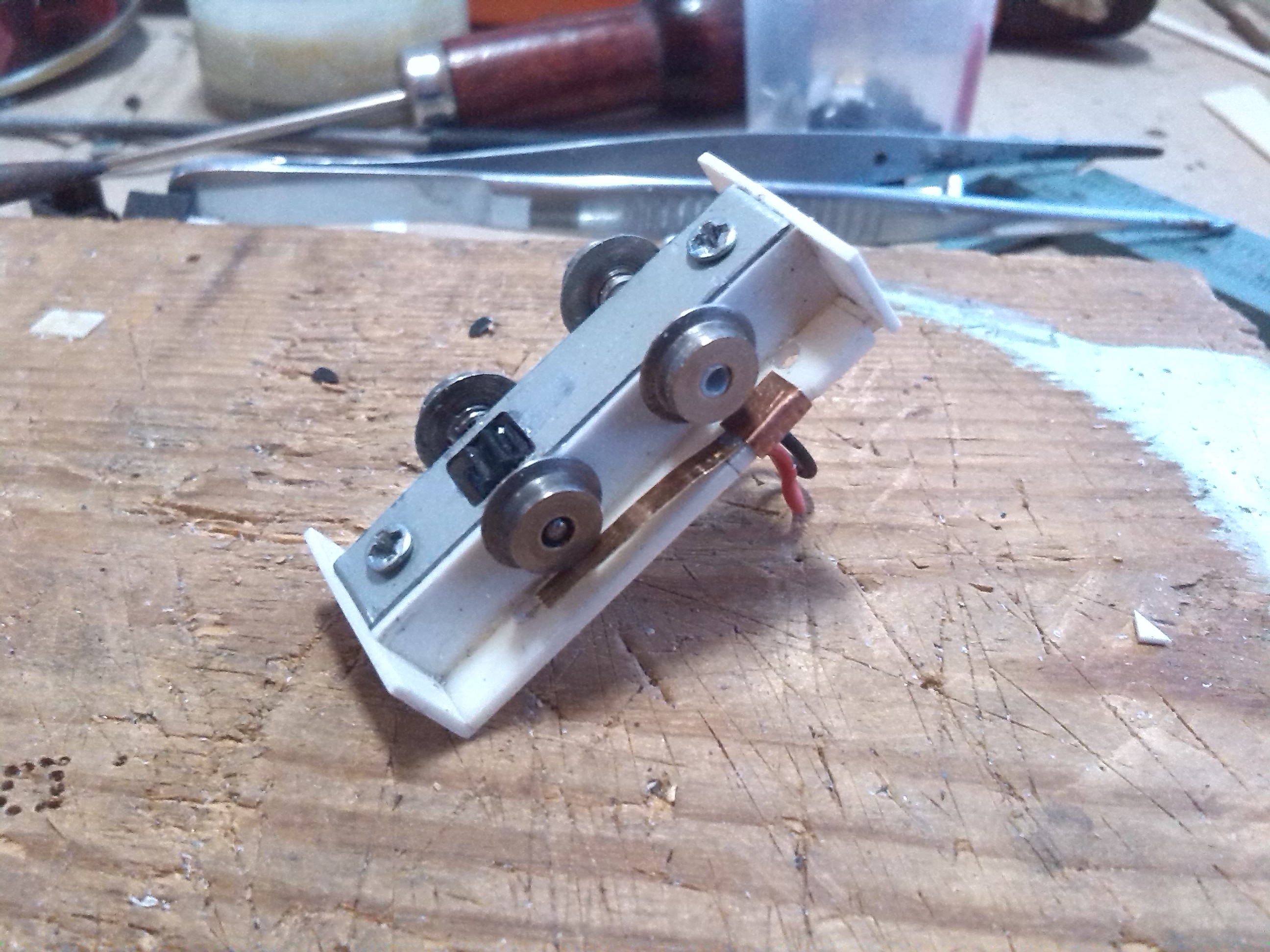

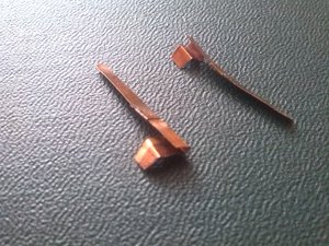

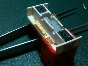

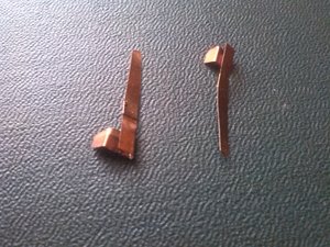

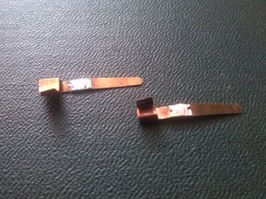

Следующим моментом в муках творчества были токосъемы. Мозг сломал пока придумал, чтобы это было технологично в плане изготовления, просто в плане крепления, их же надо ставить после покраски рамы, и чтобы был нормальный контакт, и еще что-бы это все также просто собиралось и разбиралось, ну прям как автомат Калашникова (прошу прощение за сравнение с гениальным конструктором). Решение пришло как всегда неожиданно и очень простое как двери. Взял медную пластинку плотно обогнул ею край верхней платформы рамы, получилась по форме буквы П повернутой на 90 гр. Со стороны где будет стоять кабина отогнул лепесток для припайки провода к мотору. С нижней стороны (где колеса) к пластине припаял длинный контакт так, чтобы он опирался на переднее колесо. На раме в месте где будет стоять контакт сделал ножом небольшое углубление - просто снял несколько стружек и все. При установке кабины она своими стенками прижимает эту пластинку к раме и держит ее за счет жесткости конструкции и все. Контакты держатся отлично,никуда не съезжают,не выпадают. Осталось только отрегулировать силу давления контакта на колесо путем сгибания контакта. Всю конструкцию видно на фото:

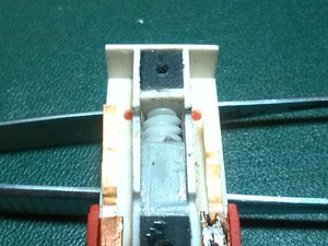

Кстати на последних фото в раме видны штырьки про которые я писал. Сделал фото по ним, чтобы было понятно о чем речь идет.

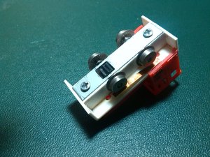

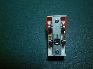

А вот колесные пары и нижняя крышка.
Наступил долгожданный момент сборки и испытаний.

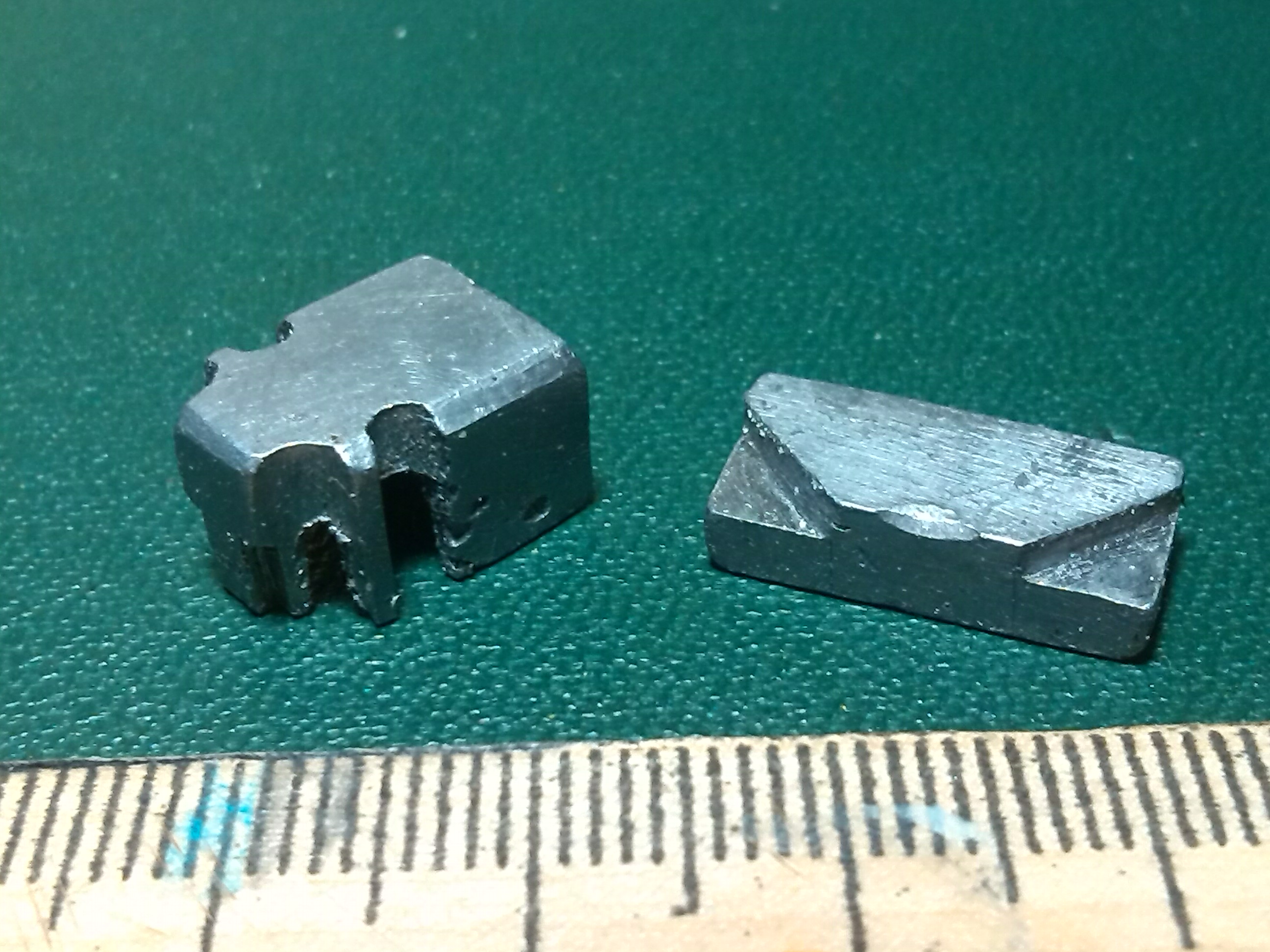

Выяснилось, что слишком легкий мотовоз. Пришлось вспоминать детство и выплавить из свинца вот такие грузы:
После утяжеления и смазки механизма случилось чудо - мотовоз поехал. Да резвенько так, но немного при торможении клевал носом. И еще - вперед ехал лучше чем назад. Я так думаю что нужно шестеренку на колесной паре обрезать, т. е. сделать ее узенькой, а не такой широкой. Видимо при вращении червяка происходит его подклинивание из-за того, что шестерня шмрокая. Посмотрел как этот узел на заводский моделях - там на червяк идет или косая шестерня или обычная, но узкая. Надо попробовать
Все-таки удалось запустить этот мотовоз по рельсам. Вместе с тем ну слишком быстро он начинает ехать. Сказывается отсутствие редуктора. Поэтому было принято решение оставить эту ходовую как есть для дальнейших экспериментов и сделать другую с редуктором и увеличить базу чтобы мотовоз стал поустойчивее.
