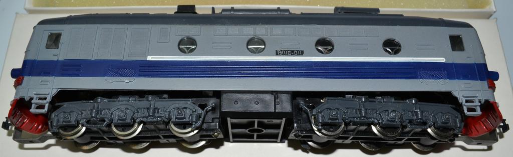

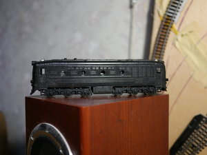

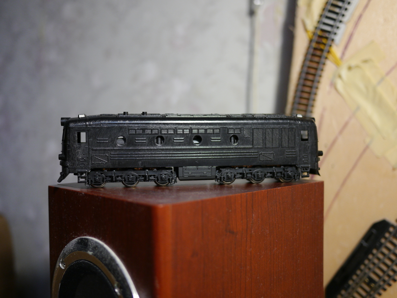

Спасибо одному хорошему человеку, теперь ко мне вернулся опрометчиво проданный прошлым летом кузов ТЭП10. Отлит он из пластика, насколько я понял, в "курских" пресс-формах. Ими пользовалась некая фирма "Моделена", которая некоторое время выпускала данный тепловоз. Вот картинки готового изделия:

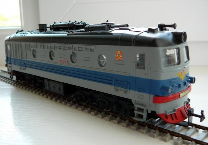

Прототип:
Небольшая справка: ТЭП10 начал выпускаться в Харькове в 1961-м году. Предназначался для вождения тяжелых пассажирских поездов. Мощность - 3000 л.с., макс.скорость - 140 км/час. Выпущено их было сравнительно немного, всего 335 единиц, потому что ХЗТМ вообще свернул выпуск локомотивов (вроде как в пользу танков). В России тепловоз дожил аж до 2006 года, водил пассажирские поезда в окрестностях Мурома. У нас сохранился один экземпляр на сахарном заводе в Полтавской области.
Столпы отечественного моделизма обычно оставляют от этого корпуса только крышу и мордахи, все остальное переделывается: в сети можно найти разгромные статьи на тему этой модели с многострочным списком косяков. А я решил на это просто забить: в целом ТЭП10 вполне узнаваемый.

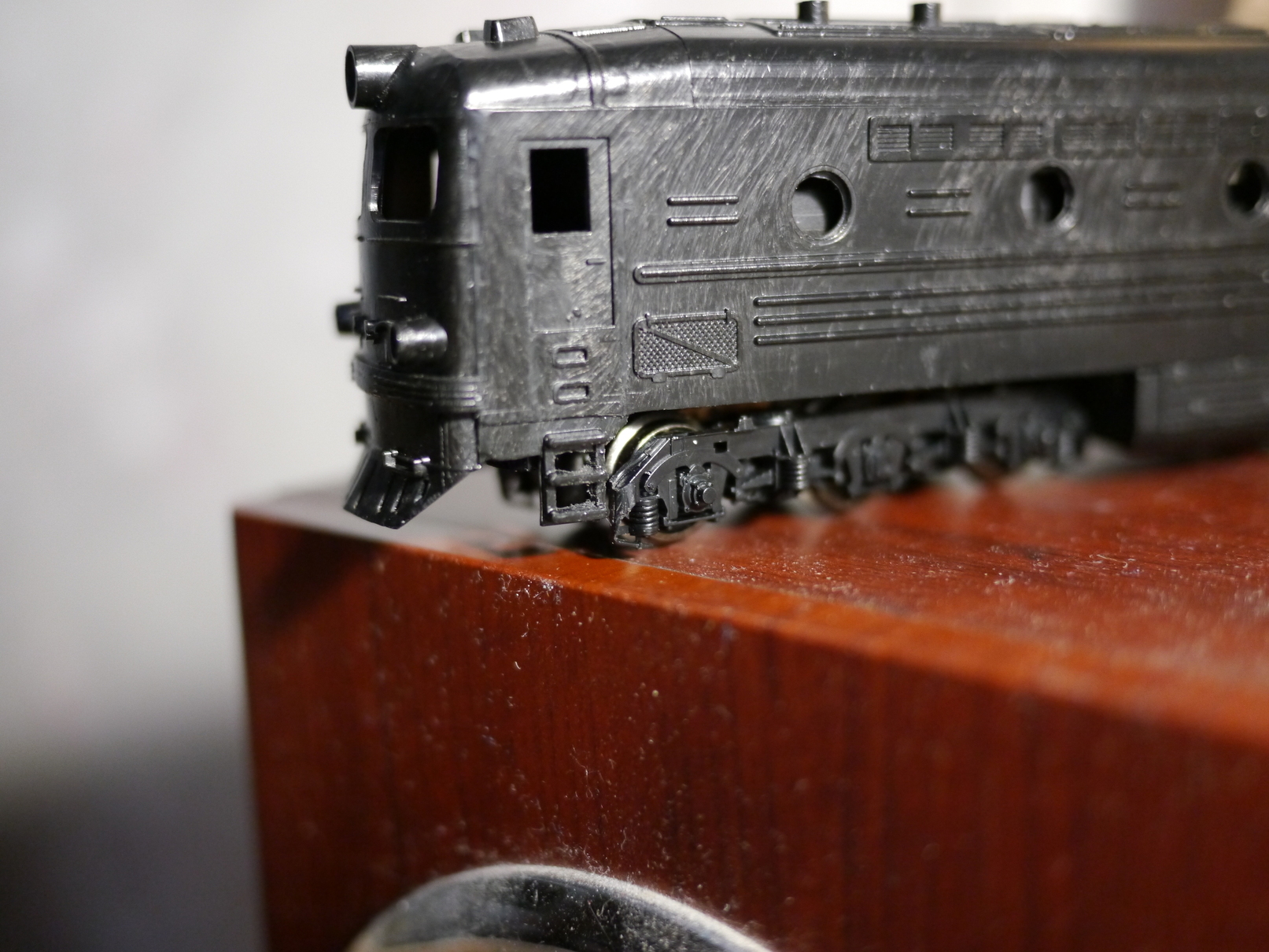

Садить кузов решил как всегда на "Машку" :) Собственно, телеги там идентичные М62, по базе боль-менее подходит. Итак, одеваем кузов... и обнаруживаем, что внешние декоративные элементы рамы мешают - опоры для кузова "Машки" и подножки. Придется их сточить:
Аккуратность тут не столь важна, потому что все эти вещи (в отличие от ТЭ3) будут скрыты корпусом, он натягивается по самый бак. Ведь у прототипа несущий кузов.

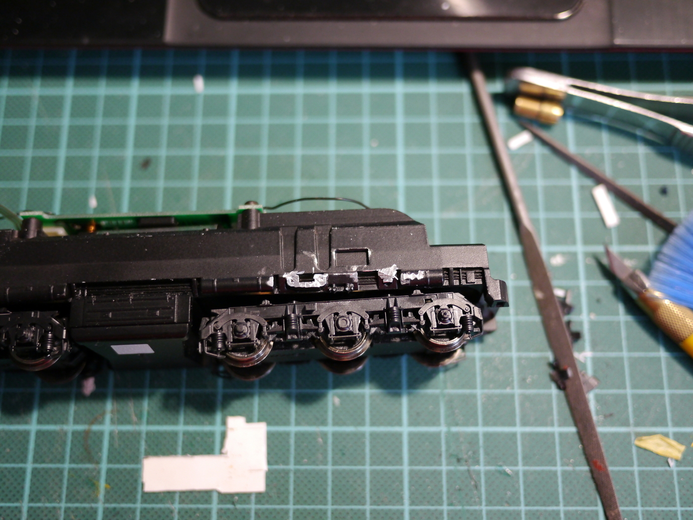

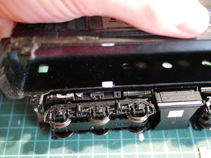

Второй момент, над которым надо поработать - лесенки. Во-первых, они залиты облоем, то есть в промежутке между ступенями толстый слой пластика (чтобы не соврать - толщиной миллиметра полтора!). Пришлось выточить дремелем. Во-вторых, они мешают нормальному повороту телег. Пришлось чуть поработать надфилем и над боковинами телег.
Третье - фиксация кузова. Тут неожиданно "стали у пригоді" декоративные элементы рамы. Между ними - великолепный паз. Потому мне осталось только вырезать квадратики полистирола, приклеить и обточить. Теперь кузов фиксируется отлично - защелкивается на раме как родной.
Общий вид на ходовке:
Далі буде...

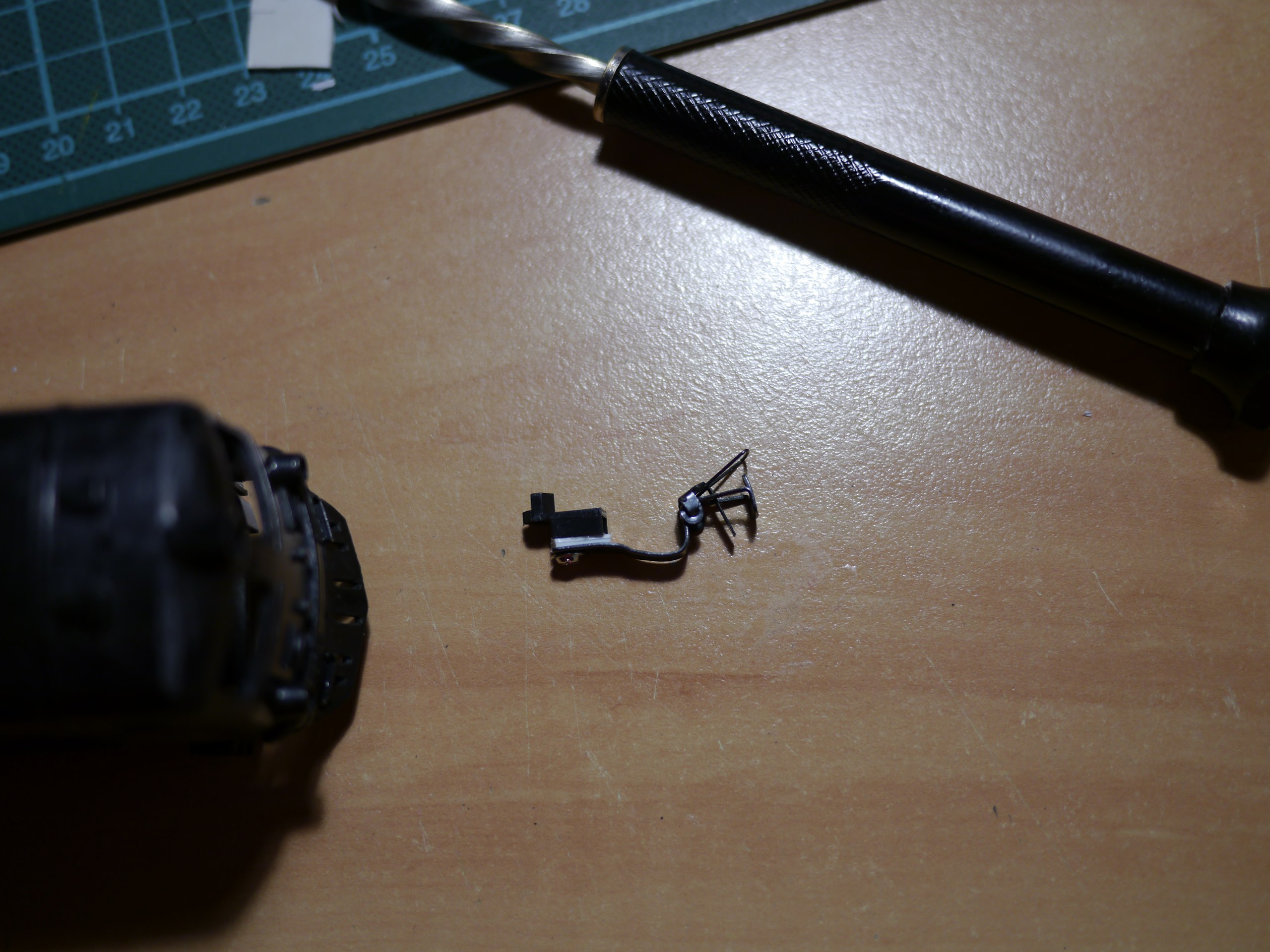

Вечером раздумывал на тему сцепок. Изначально хотел как обычно - одна мордаха "парадная", с имитацией СА3, во второй прорезать щель под НЕМ-шахту. Потом исполнил индейский ритуал "нахуа" (он заключается в том, что индеец со всей серьезностью спрашивает себя: «Является ли данное занятие выражением глубинных устремлений моего сердца? Стоит ли эта цель средств, которые придется потратить?»).
Ритуал как обычно помог. Уродовать корпус и выпиливать там дырки не стал. Вместо этого использовал методу старого гутзольда :)

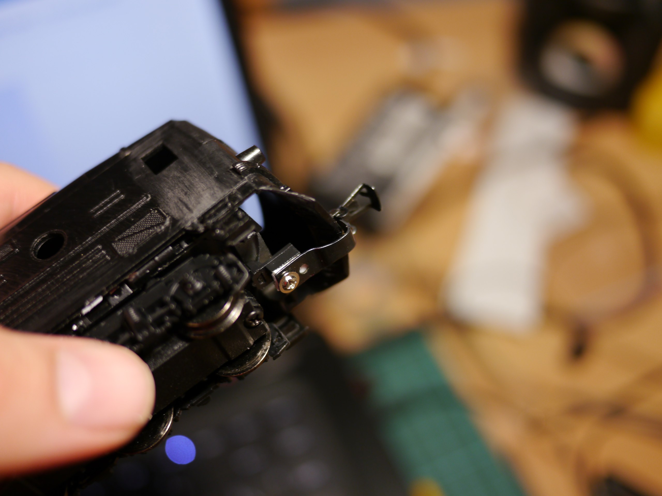

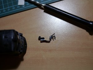

С той лишь разницей, что сцепка не к телеге привинчена, а к штатной НЕМ-шахте. Вышел гутзольдовский крючок с динамическим механизмом :) Также спасибо "Роко": сама шахта съемная, потому данную сцепку можно убрать легким движением пальцев, переставить на другую сторону.

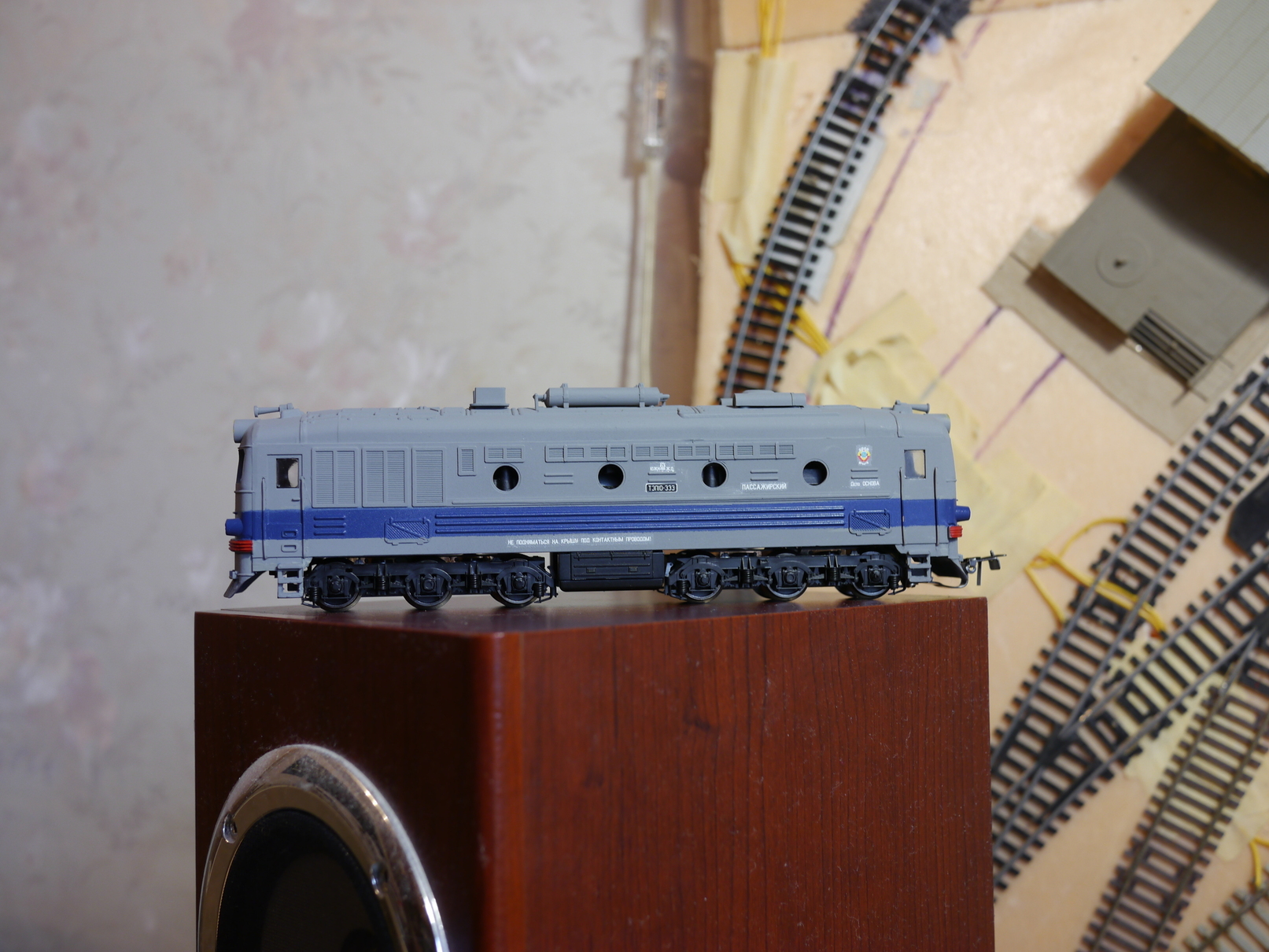

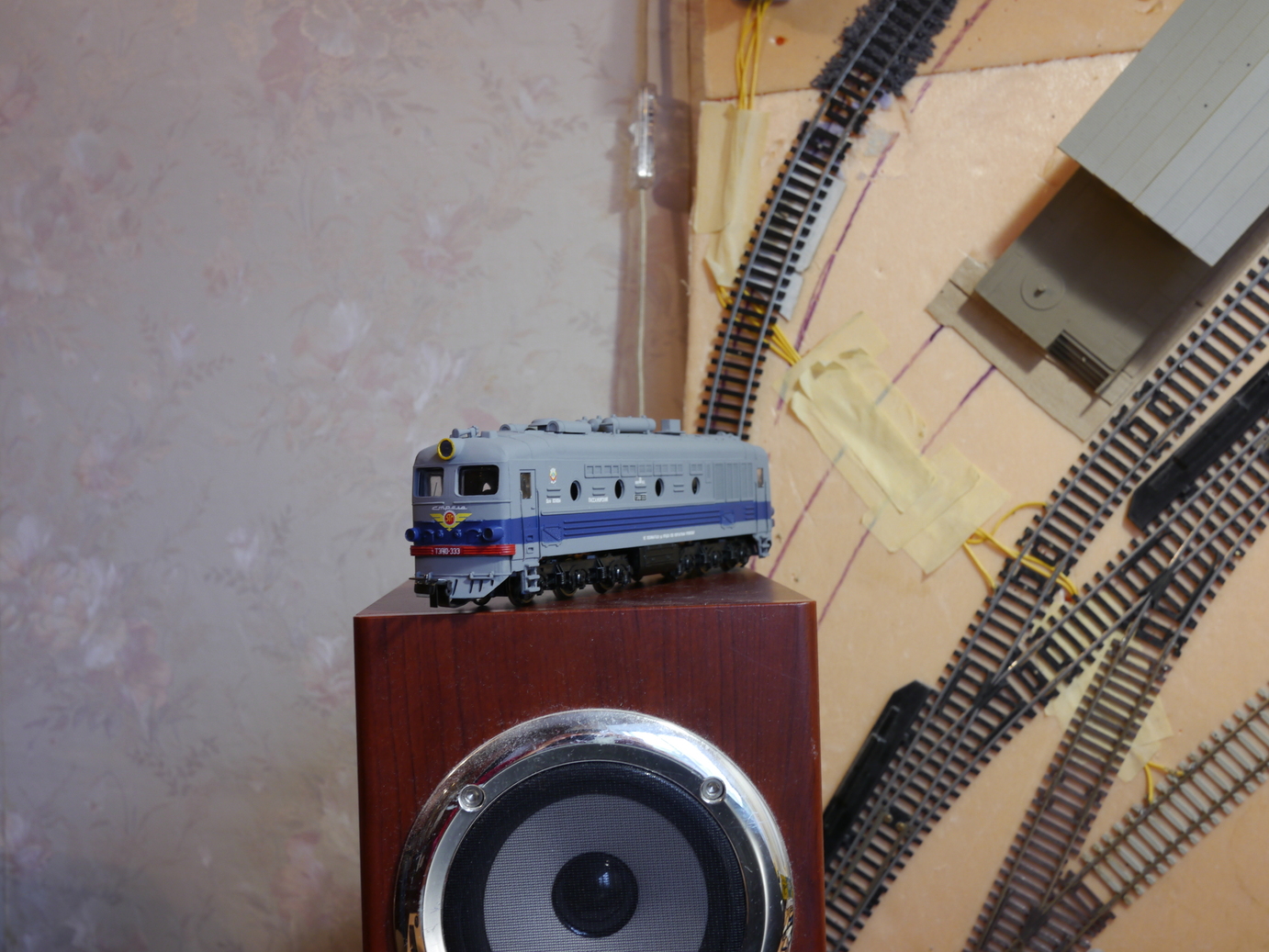

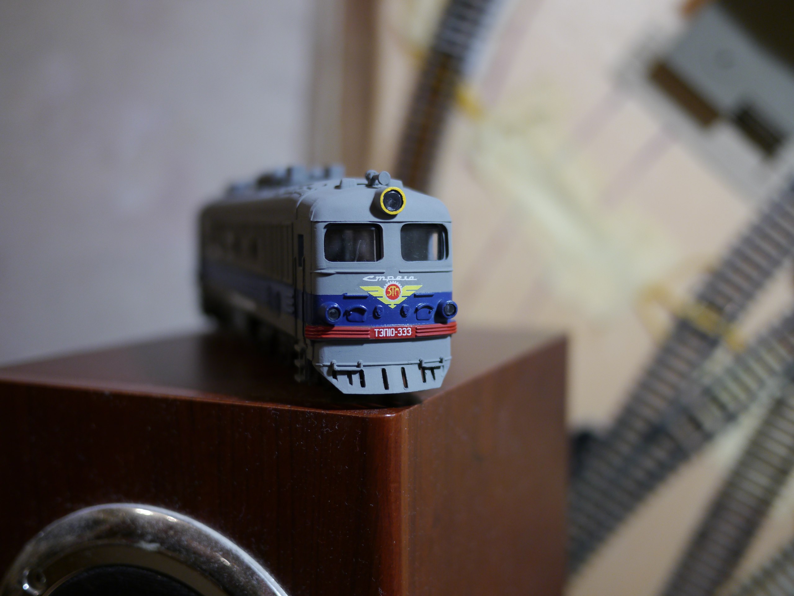

Витя и ты наконец-то добрался до ТЭПа-жду фото уже окрашеного у меня такой вот вышел
Повідомлень: 3980
Has thanked: 1045 times
Been thanked: 1170 times
Re: ТЭП10 "Стрела"
Андрей, классно он у тебя вышел!
А где ты брал декаль (синяя "птица" сложной формы)?

Витя привет! Сергей Попов выпустил набор декалей для ТЭП10.
Повідомлень: 3980
Re: ТЭП10 "Стрела"
Спасибо большое за информацию!
stiz-ganz
Повідомлень: 368
Мой типоразмер: HO(1:87)
Has thanked: 64 times
Been thanked: 58 times
Re: ТЭП10 "Стрела"
Повідомлення stiz-ganz »
Да Витя это декали нашего Сергея Попова- немного намучался пока все выровнял, тонкие но длинные линии птицы заставили помучаться

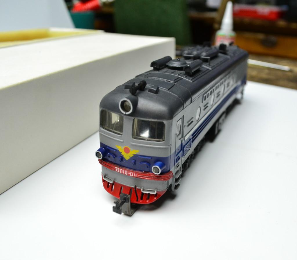

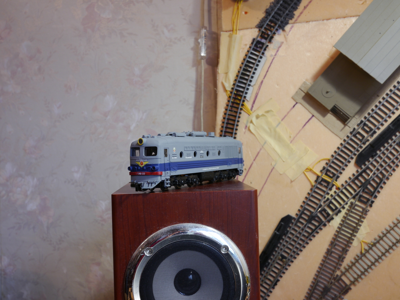

Почти готов.
Has thanked: 370 times
Been thanked: 102 times
Re: ТЭП10 "Стрела"
Виктор, очень даже гуд :!: Только в тифоне можно было бы сделать углубление сверлом, для более реальности дудки :lol: ИМХО
Повідомлень: 3980
Re: ТЭП10 "Стрела"
Олег писав:Виктор, очень даже гуд :!: Только в тифоне можно было бы сделать углубление сверлом, для более реальности дудки :lol: ИМХО
Спасибо! ;) Про дудку, блин, забыл :? И точно. Надо бы.
