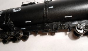

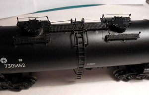

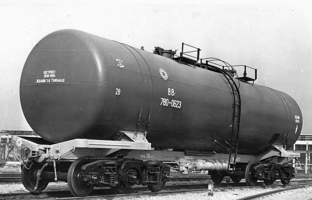

Всем привет.

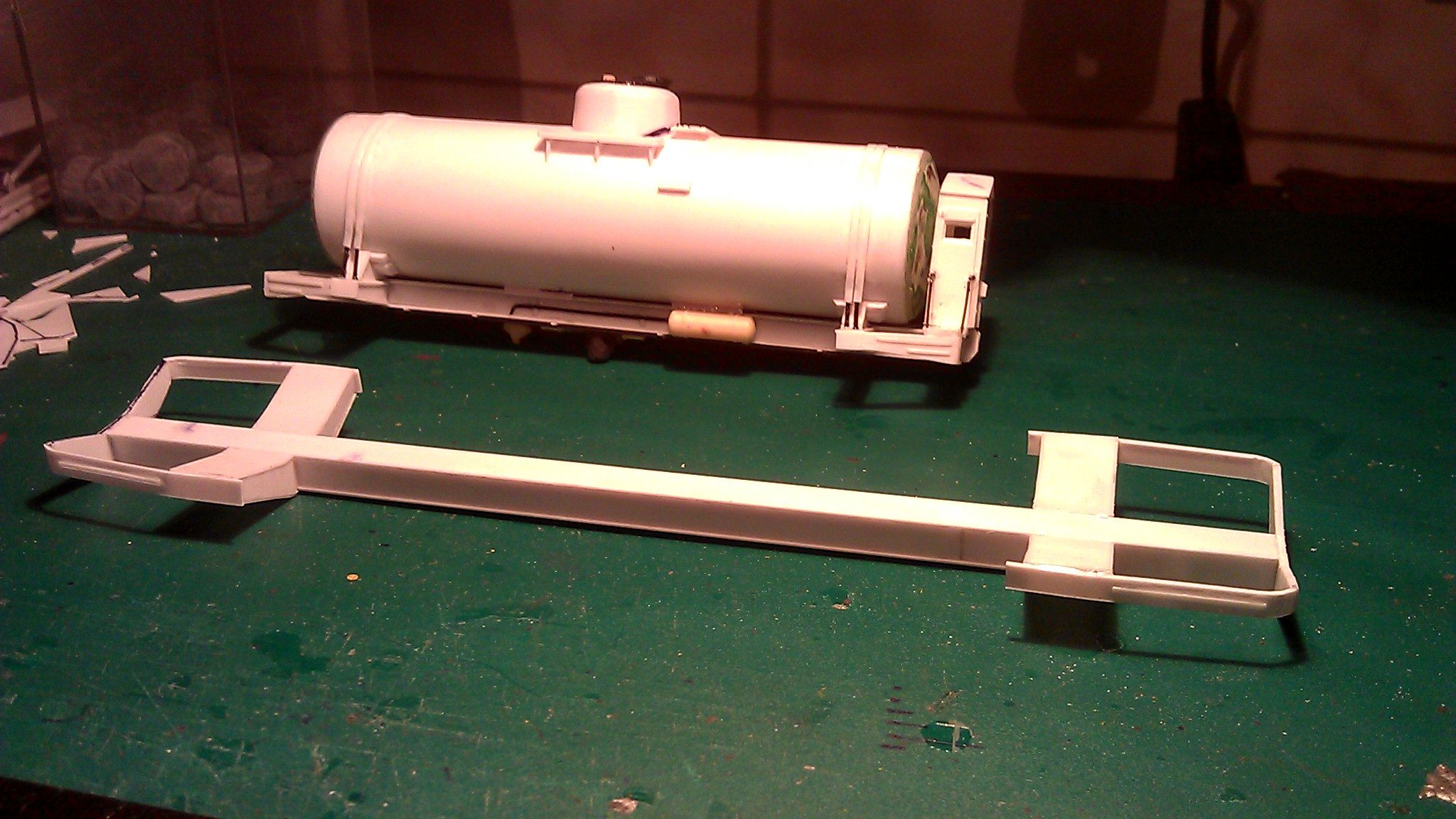

В ожидании прибытия материалов для 4х осных цистерн замахнулся на
такую няшную бочечку. 8-)

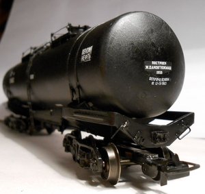

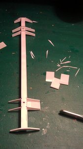

Прототип строился Ждановтяжмаш,став уже практически моим любимым.Я почти все свои

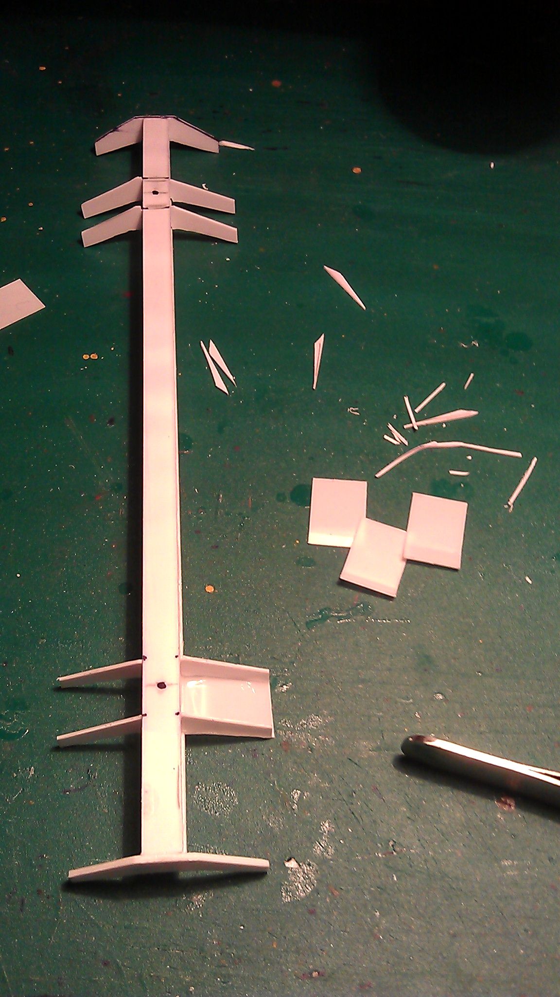

бочки этого завода делал. :P Традиционно запил начал с весьма оригинальной рамы.Материал
полистирол.

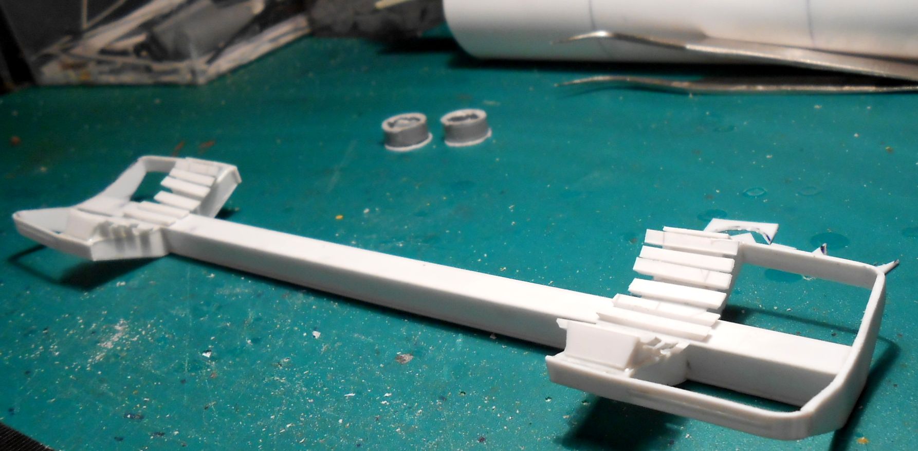

По закладке напоминает остов судна
Для сравнения с 4х оской

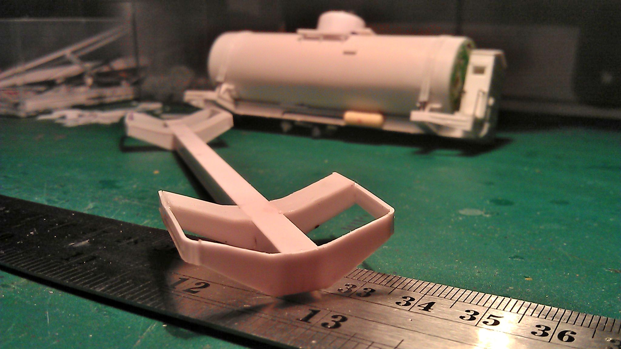

Гнутый профиль рамы
Гнутый профиль рамы
Изза своей необычной геометрии рама попила кровушки при изготовлении,поэтому
устал и пошел нервно курить. :mrgreen: Дали будэ...

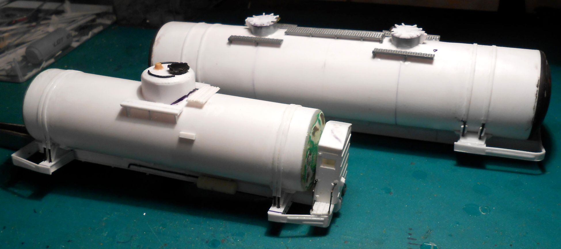

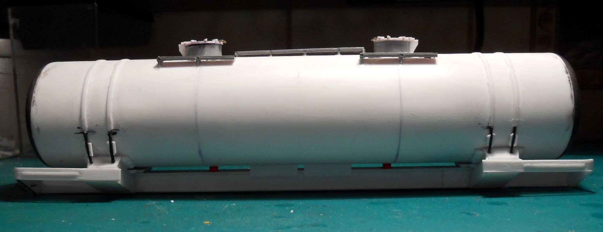

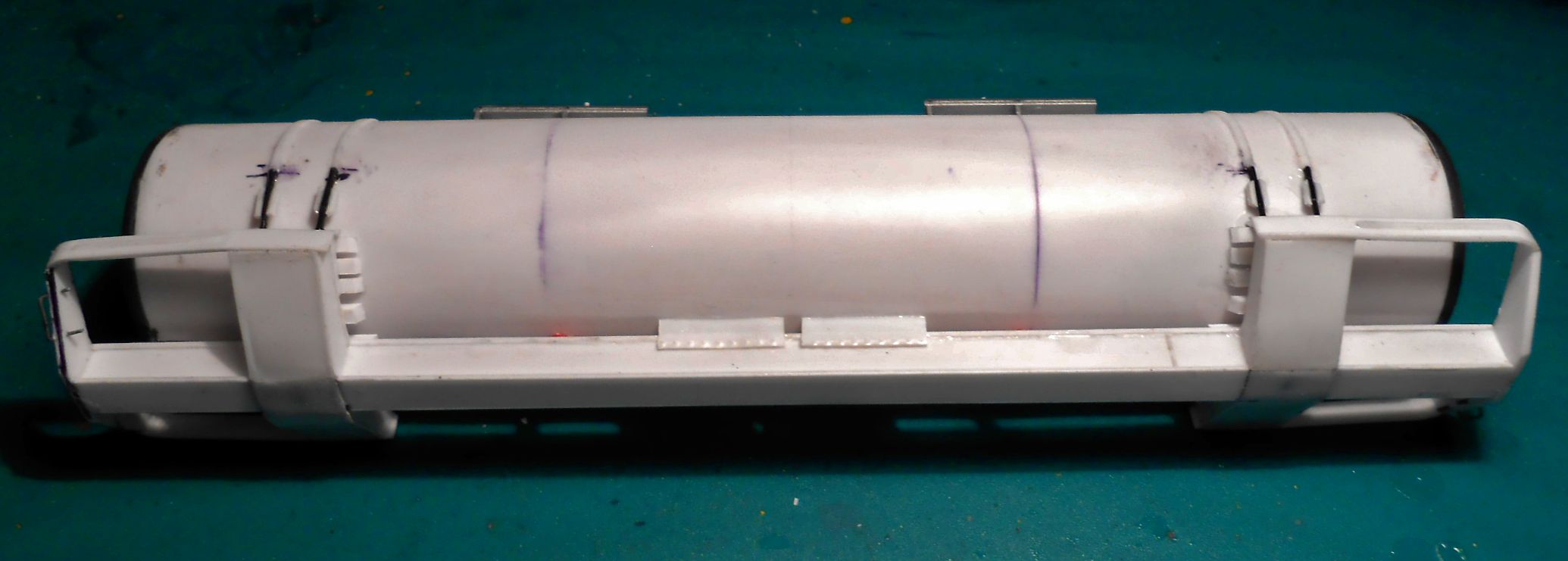

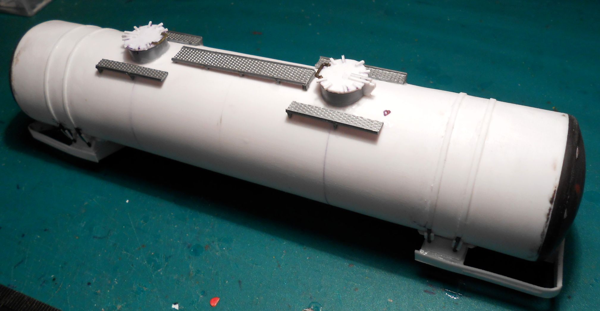

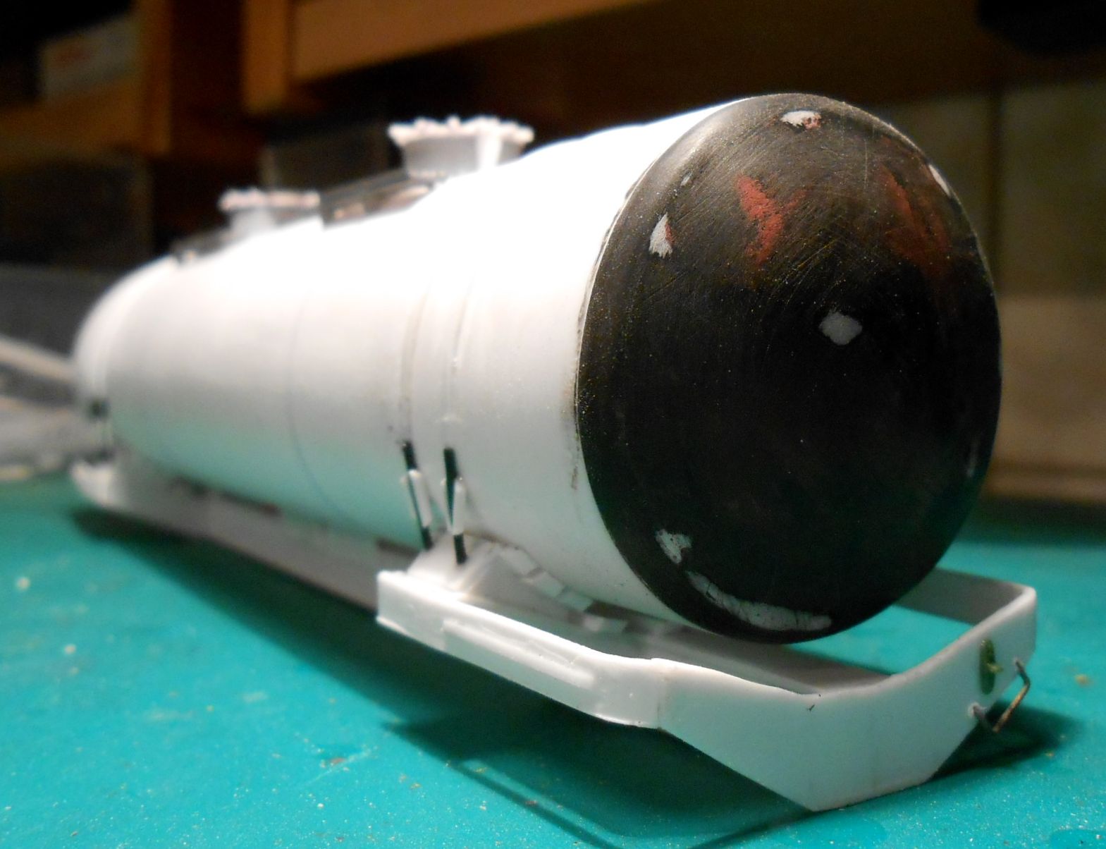

Крапулечку сегодня пильнул.Котел тоже скрутил. :roll:
Повідомлень: 3236
Has thanked: 1275 times
Re: 6-ти осная цистерна,90т.СЖД
Отпад! :shock:

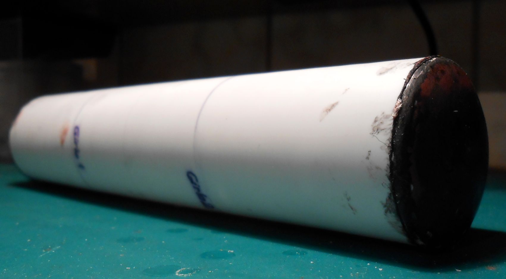

Технология проста:беру цилиндр,примерно диам 26мм(можно любой),обворачиваю его
полистиролом для котла,предварительно вырезанного по размерам.Скрепляю веревкой.
И в кипяток!Вынул,остудил,веревку снял.Свернутый полистирол готов.Склеиваю котел
трубочкой,после чего приклеиваю торцы.Вот собственно и все. :oops:
Ну еще котел догружаю свинцом в нижней части и набиваю пупырчатой пленкой,
что бы не резонировал в дальнейшем.
По цистерне на сегодня имеем вот такую картину. :roll:

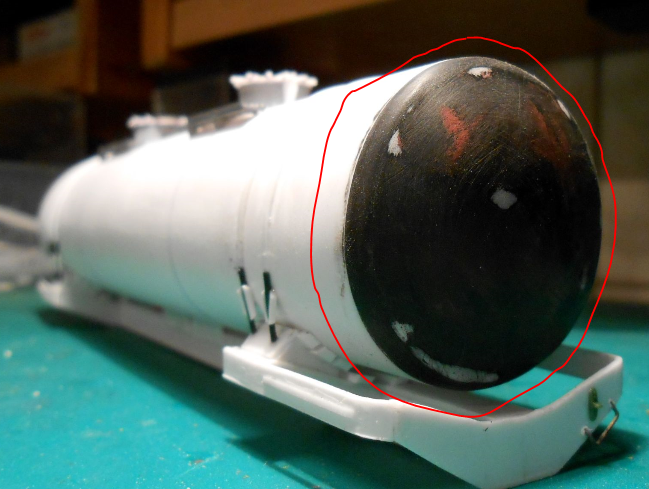

Кипяток....оригінально :o Звідки така ідея?!!!

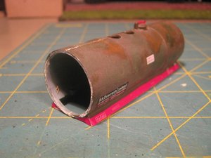

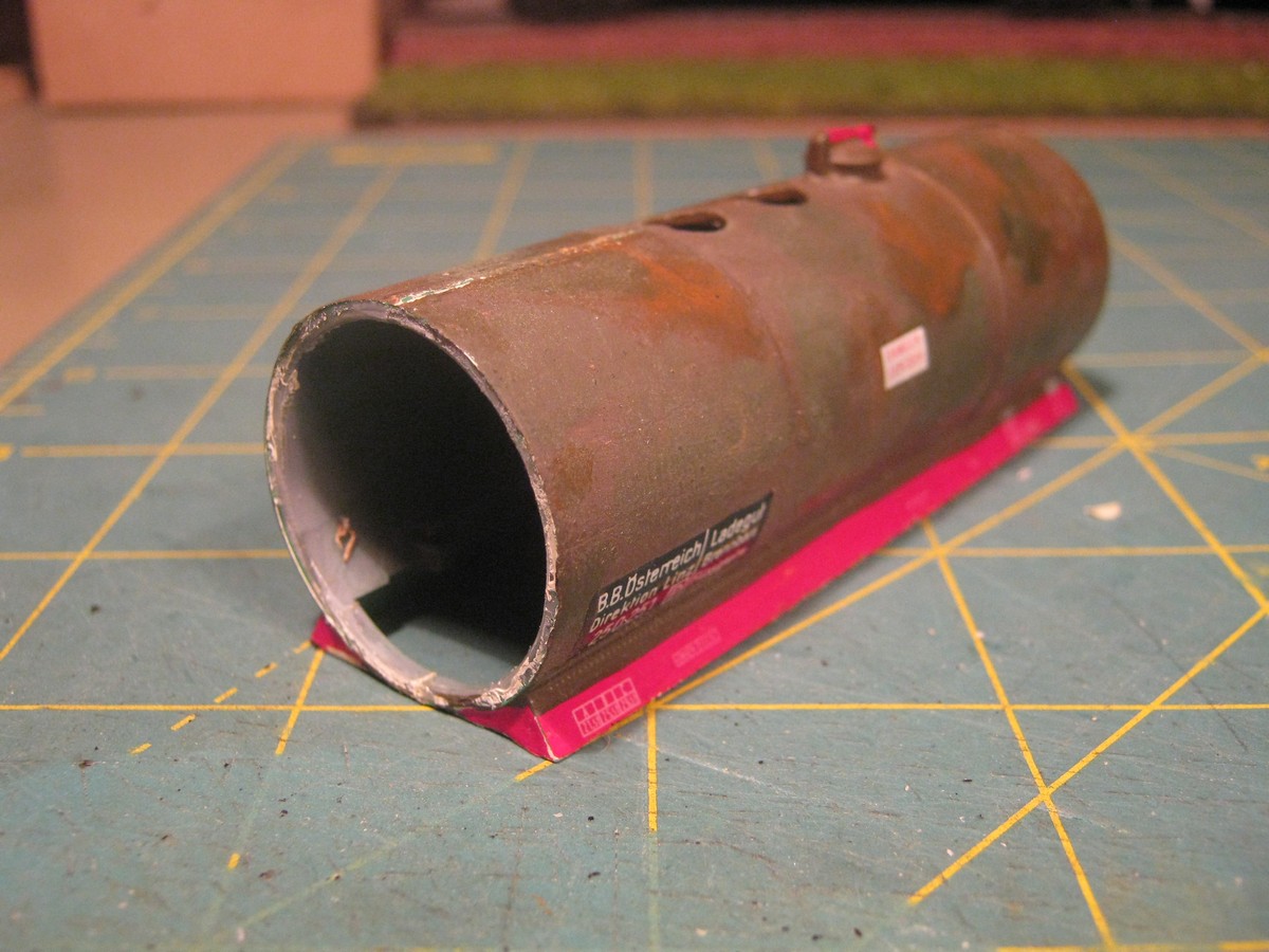

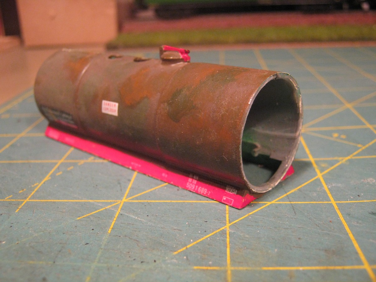

Денис, і ще, як ти робишь ось це....
Повідомлень: 3377
Has thanked: 2160 times
Been thanked: 4245 times
zizik писав:Денис, і ще, як ти робишь ось це...
Я отвечу... 8-)
Отрезает от готовых цистерн, а остатки приносит мне, чтобы думал, чем теперь заклеить... :cry:

zizik писав:Кипяток....оригінально :o Звідки така ідея?!!!
Идею с кипятком родил самостоятельно,на практике.Торцы бочек пока использую от
убитых в хлам котлов разных производятлов.
Повідомлень: 4022
Has thanked: 1152 times
Been thanked: 1273 times
zizik писав: Денис, і ще, як ти робишь ось це....
На данной цистерне торцы от американской бочки. У меня было 2 кита американских цистерн. Котлы не годились - изогнуты к дну, а вот торцы в самый раз оказались.
