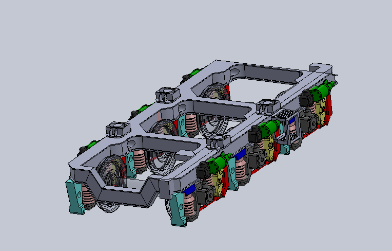

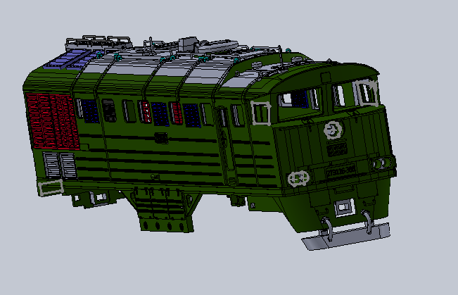

ДрузІ усім привіт. Створюю свою модель локомотиву на 3д принтері. Модель адаптована під китайські коретки, двигун та якісний доволі потужний динамік. Під модель створив шлейфи з світлодіодами для освітлення(замовляв на JLPCB). Декодер використовую ZIMO. Питання у звуках, чи має хтось звуки компресора, двигуна, піску, гудка та української станції? Хочу зробити з оригіналними Українськими звуками.

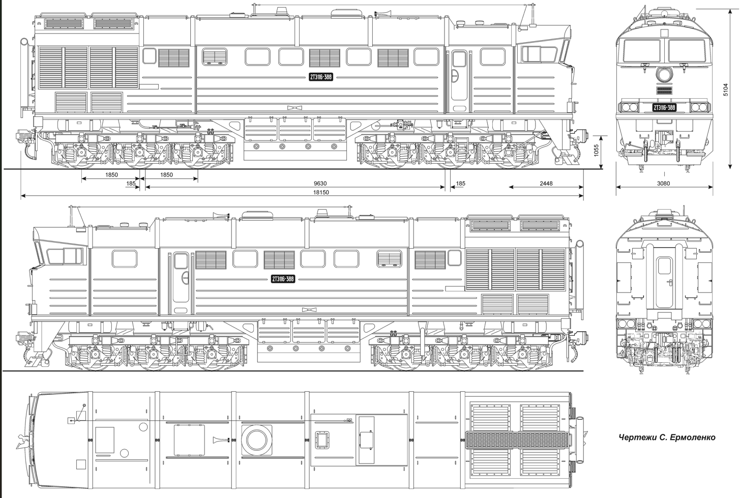

Модель робив за цими кресленнями, якщо комусь цікаво.

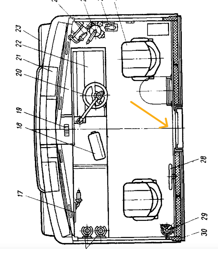

Друзі чи має хтось фото кабіни -задньої перегородки, внутрішніх дверей кабіни тепловоза, чи мають двері скло?

Скло є у вікні дверей.
