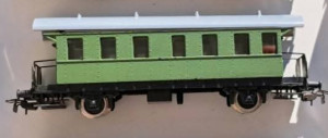

Вирішив зробити тимчасовий сигнальний пост зі старого пікошного юніорівського доннербюхсе та трішки поекспериментувати. Вагон без надписів і скління.
Фото з інтернету. Свій не сфоткав.
Спробував ефект іржі на даху за допомогою солі.
Спочатку на дах наносив колір, схожий на іржу. Після висихання фарби наносив лак для волосся в декілька шарів і поки лак не висох, насипав солі. Дав просохнути і після цього задув фарбою з балона.
Після висихання зняв крихти солі.
Потім можна було вже бруднити далі.
Підпори для вагона з паличок для кави.
Зробив скління. Зашив крайні вікна з обох сторін дошками. Вікно санвузла зашив металевим листом.
Далі буде.
