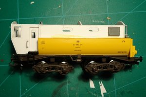

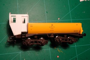

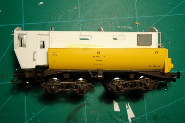

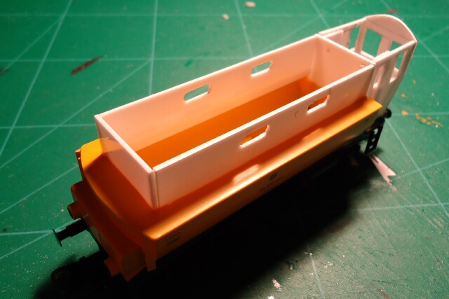

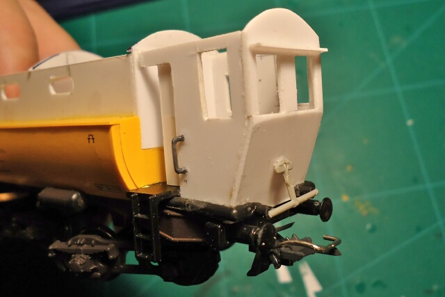

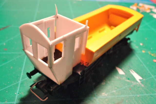

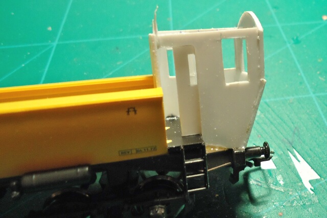

Постройка поливочного вагона из поезда для уничтожения растительности
на путях.
Как правило это переоборудованные старые тендера паровозов с кабиной,
и поливочным оборудованием.Итак берем тендер от Лилипут и нарашиваем
будку.
Дверку делаем приоткрытой для фигурки.

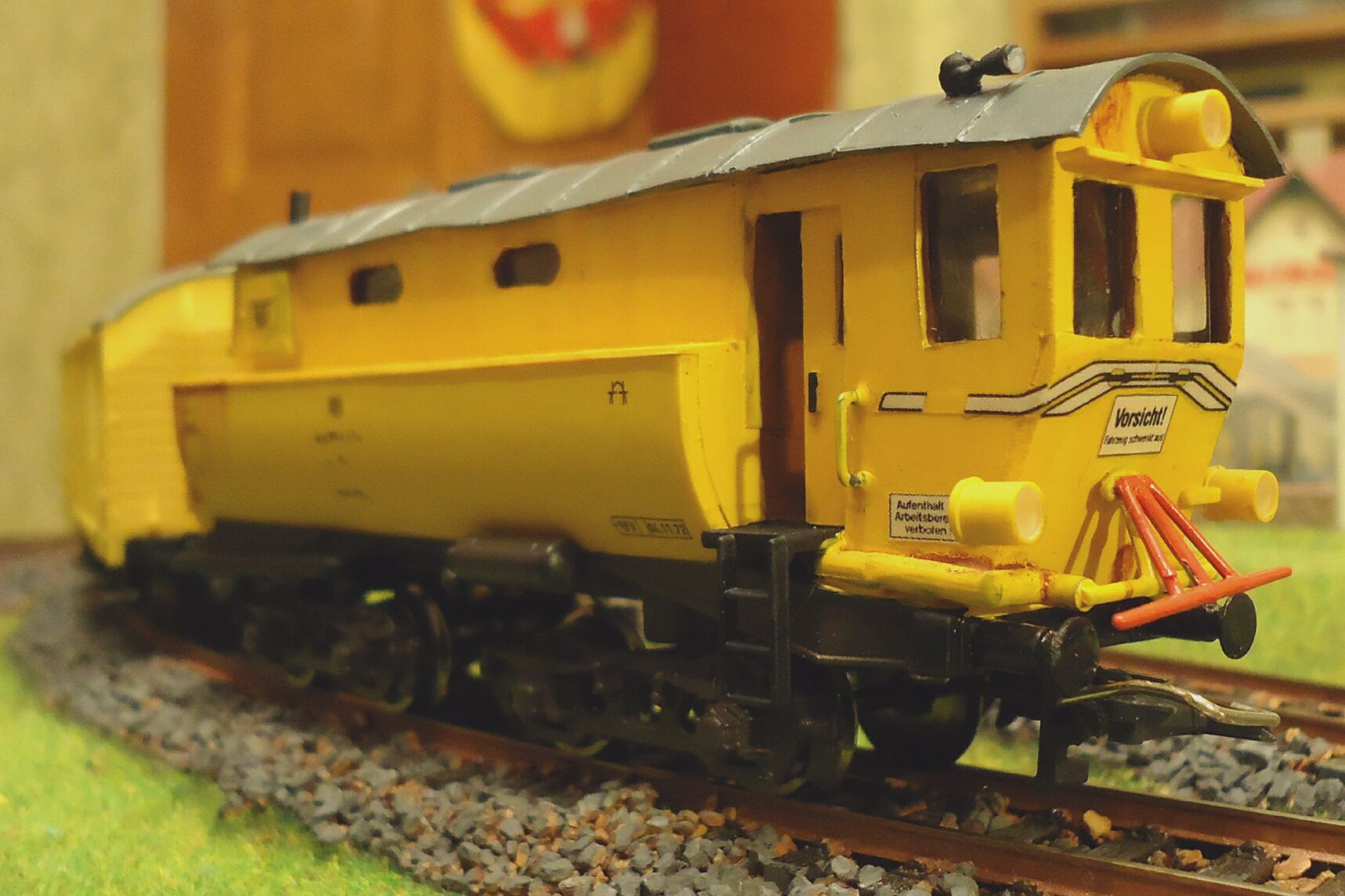

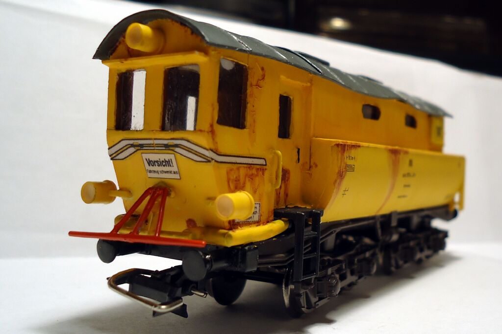

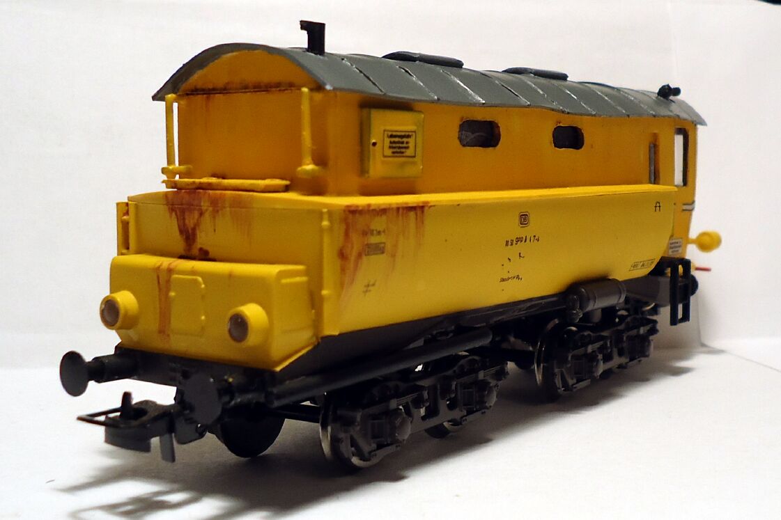

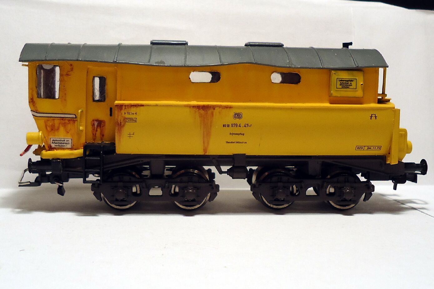

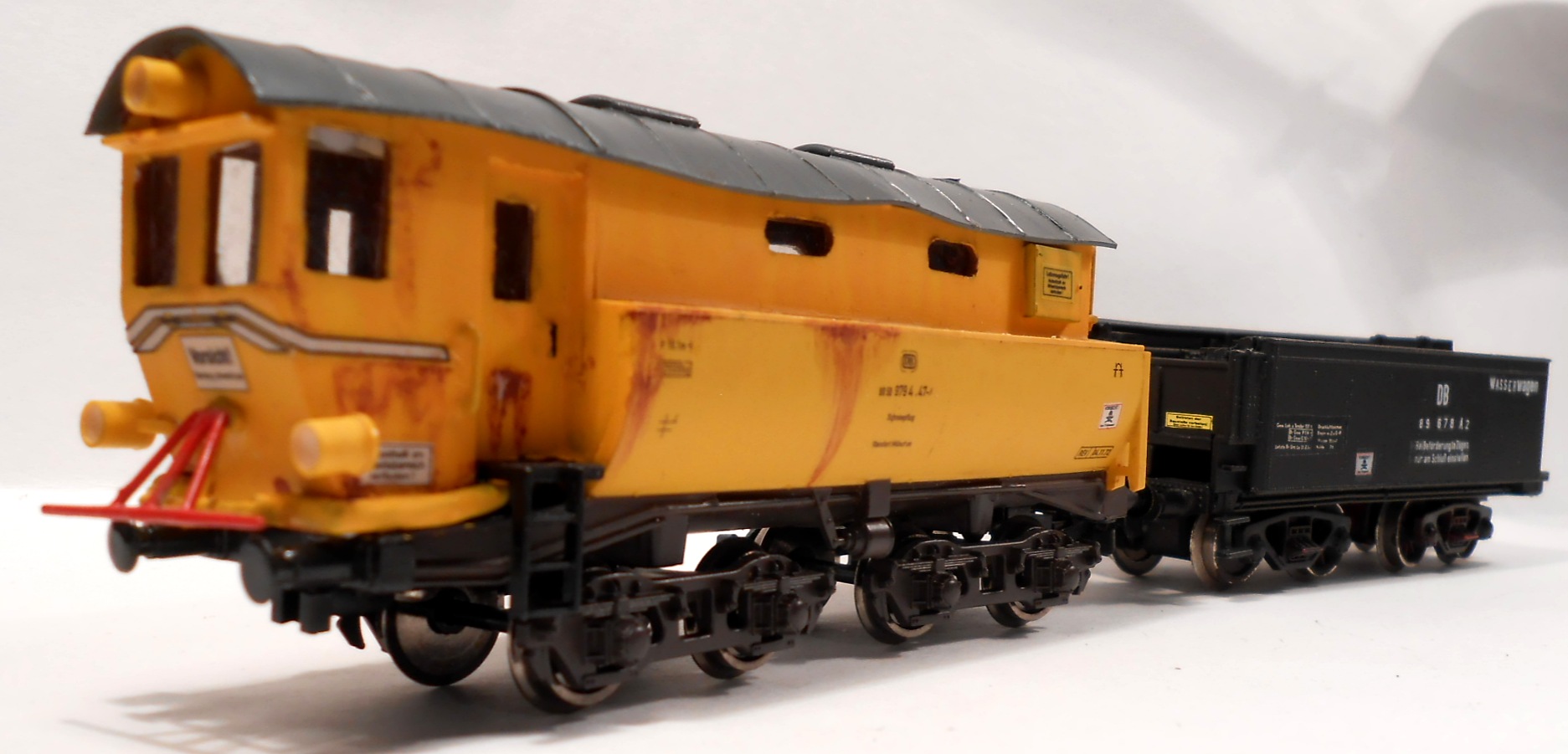

Дуем,чуть старим(химикаты все таки) и декалируем.
Крышу повело после покраски(((

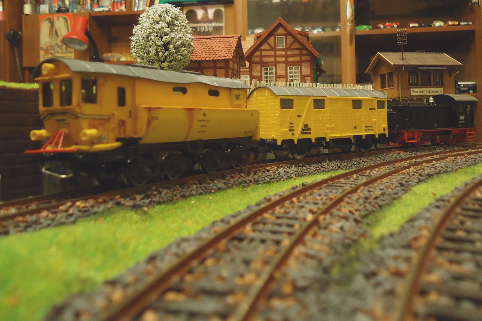

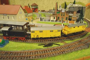

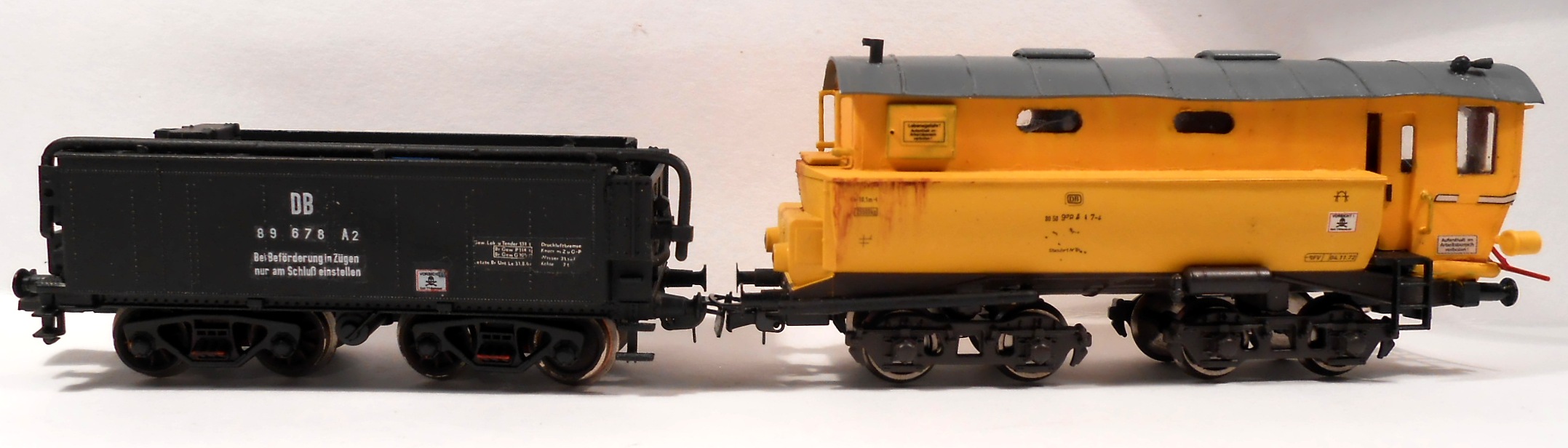

Конечный результат на обкатке.Составность может быть произвольная(крытые,цистерны,
еще тендера).

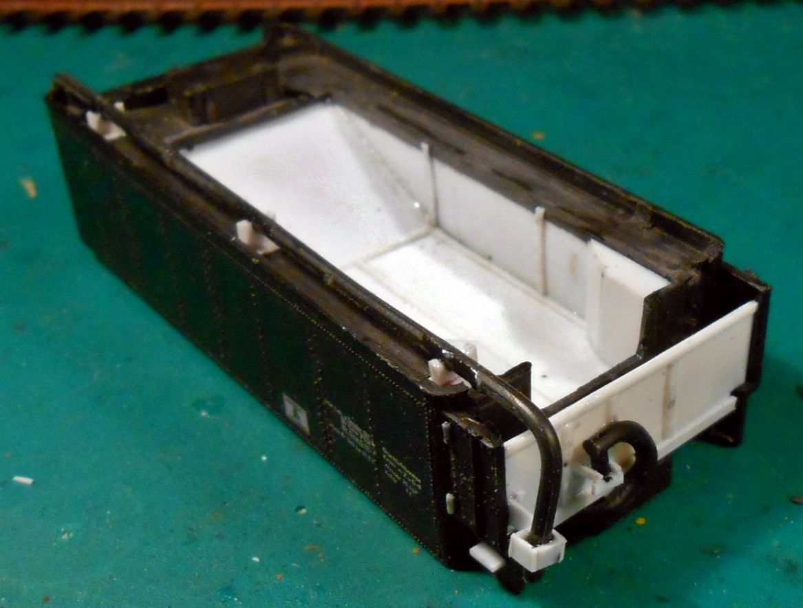

Не прошло и года :mrgreen: как я снова взялся за старый проект.Дело в том что
головной вагон поливочного поезда сам по себе не смотрится.Требует к себе
еще чего нибудь.Собственно еще вагонов. :roll:

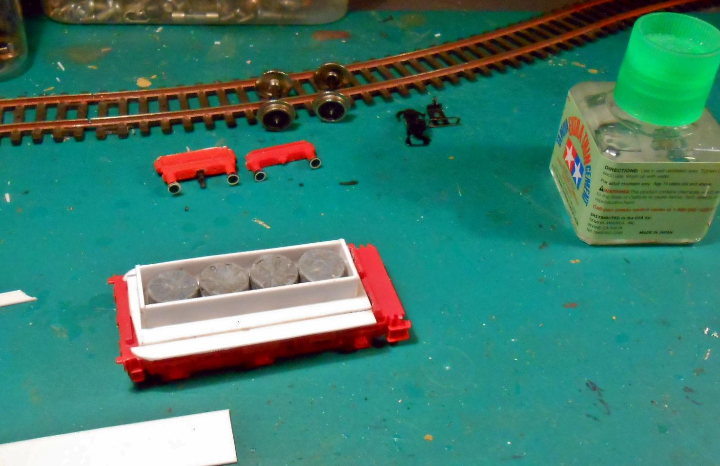

Для полноты состава решил добавить к нему пару тендеров,в последствии цистерну,
крытый и бригадник буду брать из строительных поездов. :roll:

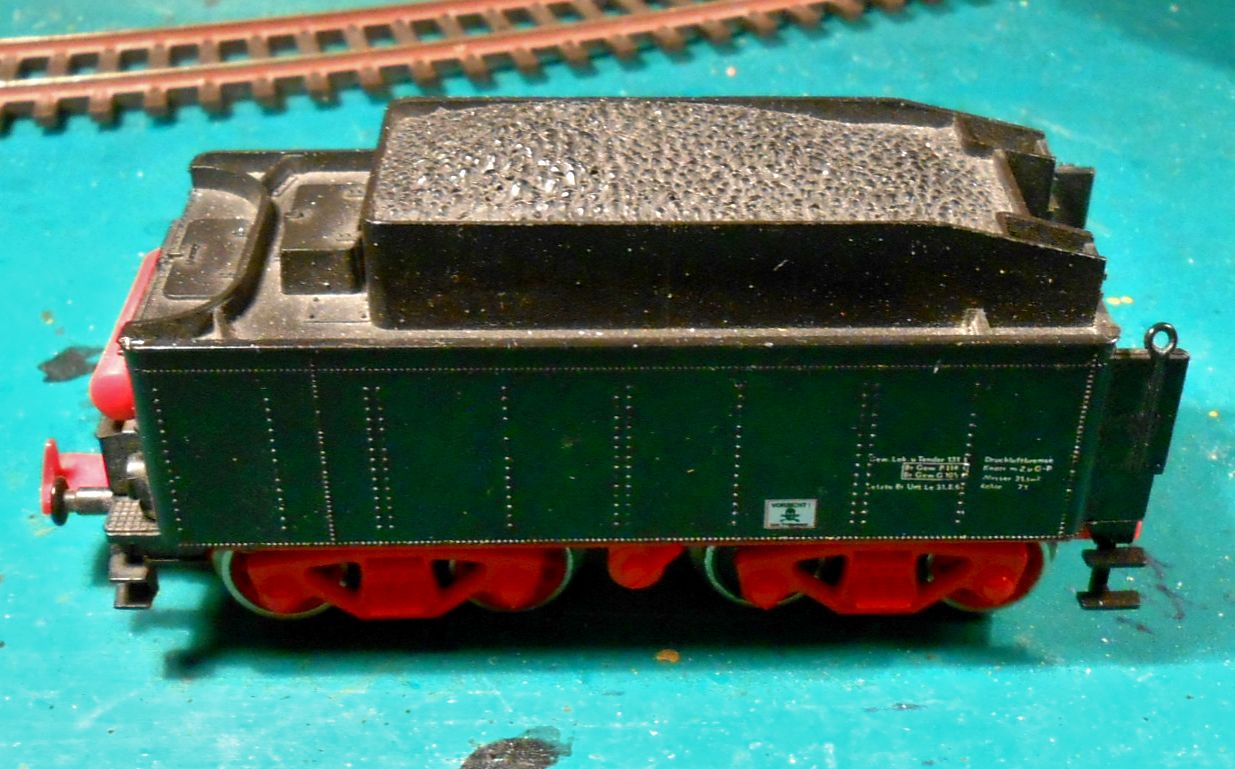

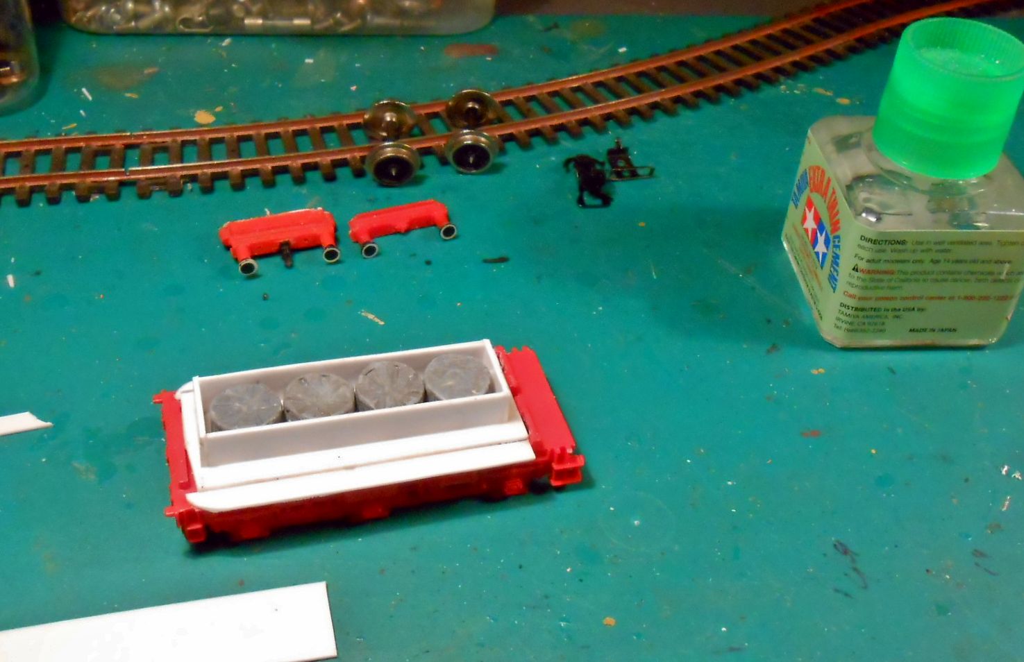

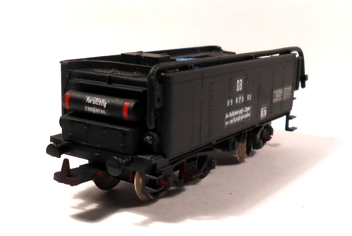

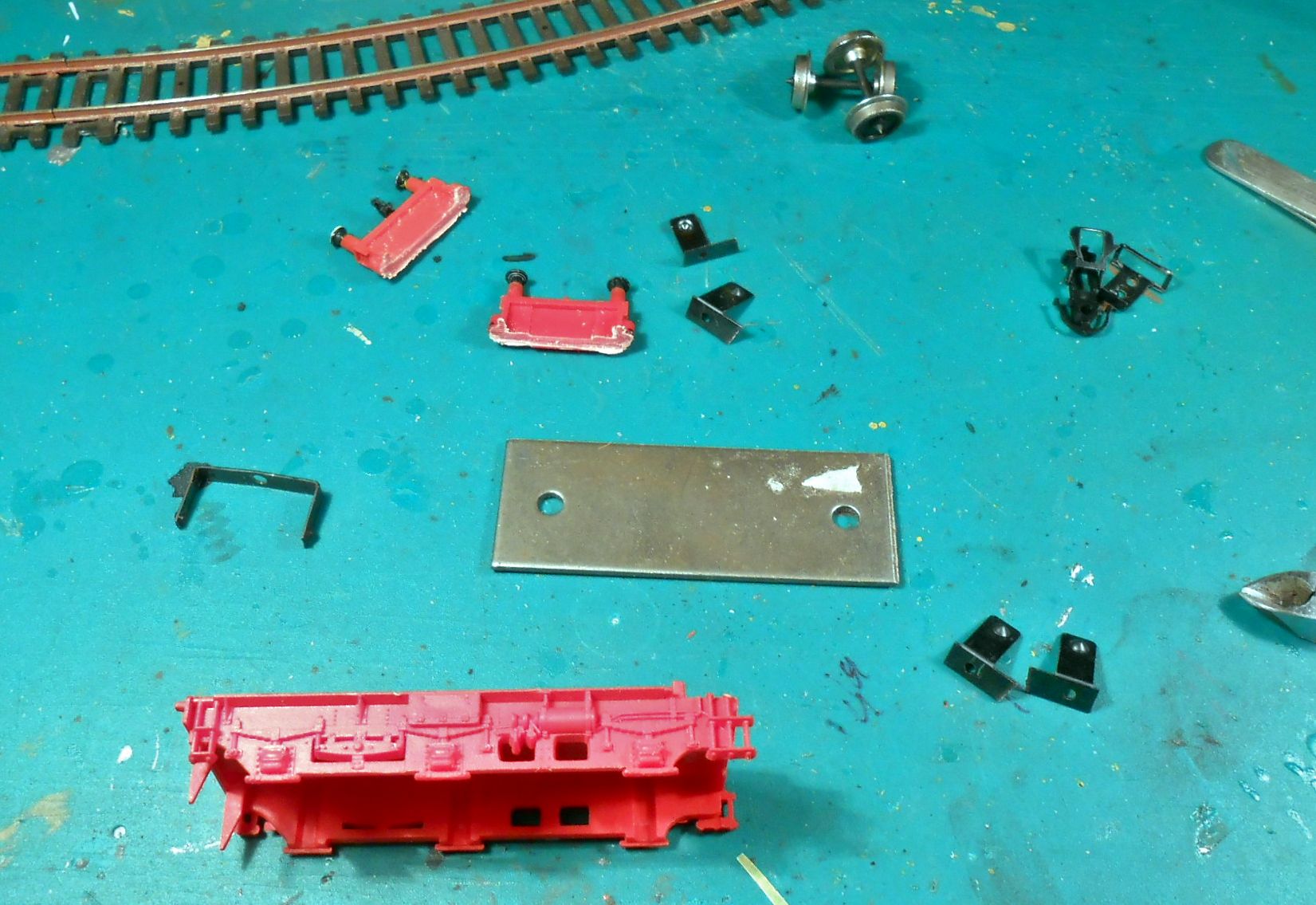

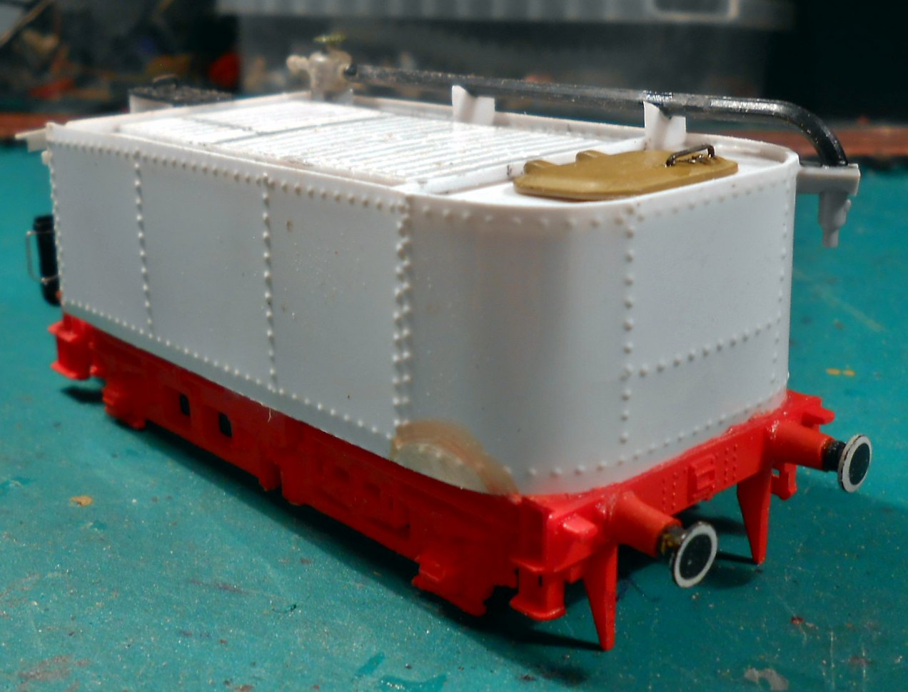

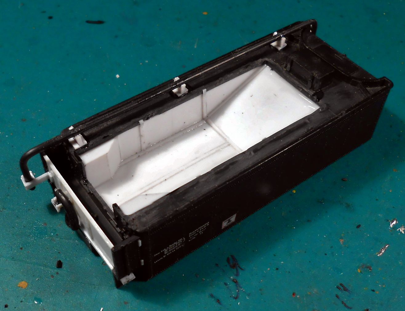

Первенец в этой эпопее старый(списанный мной из поездной работы)тендер от Лимы.
Дремель в лапу и понеслась.Отрезал угольный ящик(по сути сделал его пустым) и
добавил необходимые "вассервагену" элементы.
Дальше будет. ;)

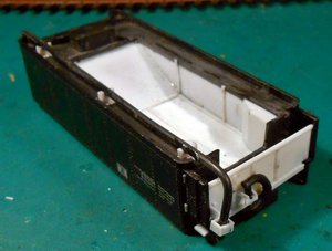

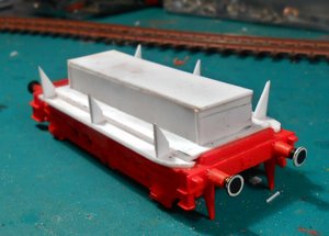

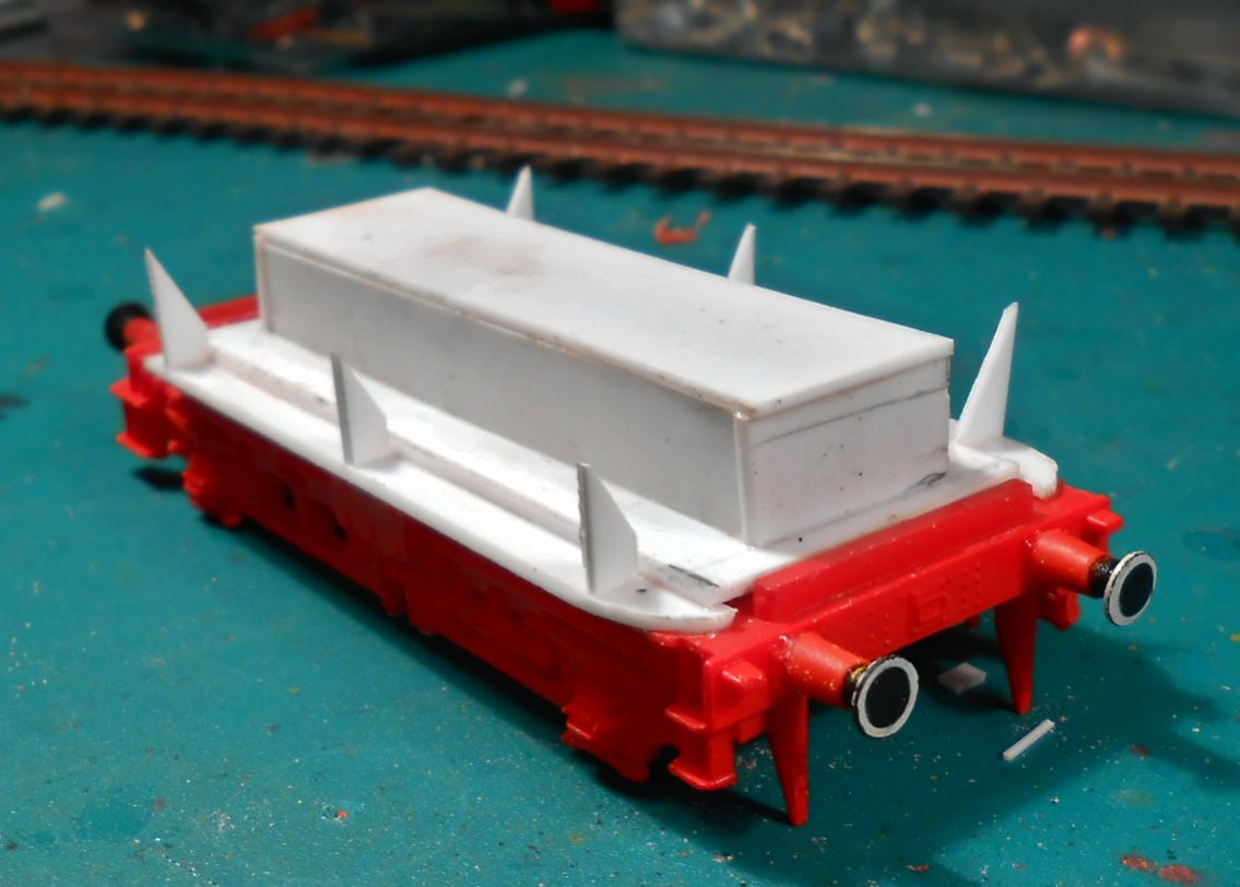

Пока один тендер сохнет после дерзкого задувательства,я резко принялся
выпиливать следующий. 8-) В этот раз для работы было только дно Пиковского
тендера и нашкреб немного мелочи. :cry:
Все остальное прийдется пилить. ;) За вечер поставил его на колеса,схоронил
балласт в гробик,навесил некоторую мелочь.Теперь поделка стала напоминать
вагон для перевозки графа Дракулы. :shock:
Продолжение следует.

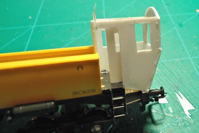

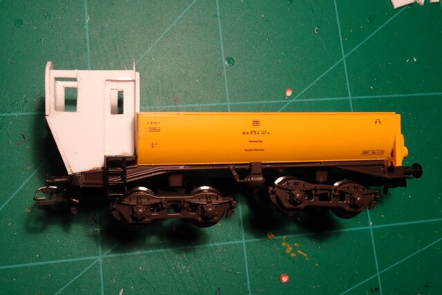

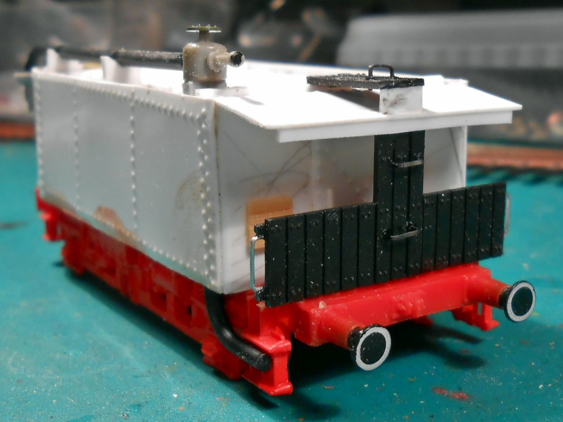

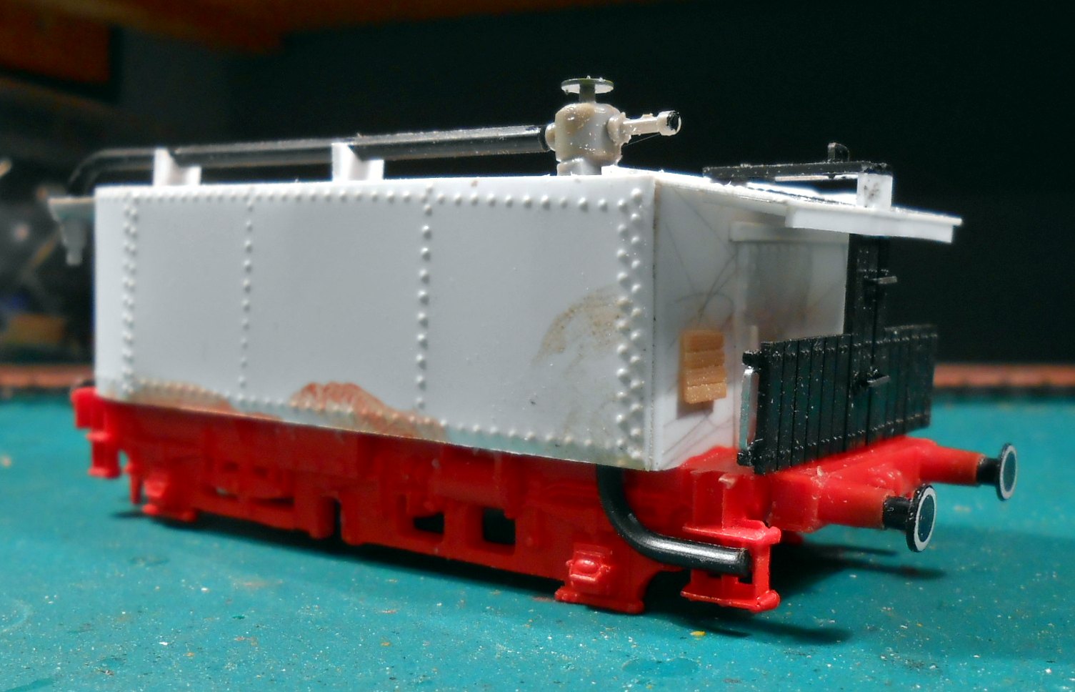

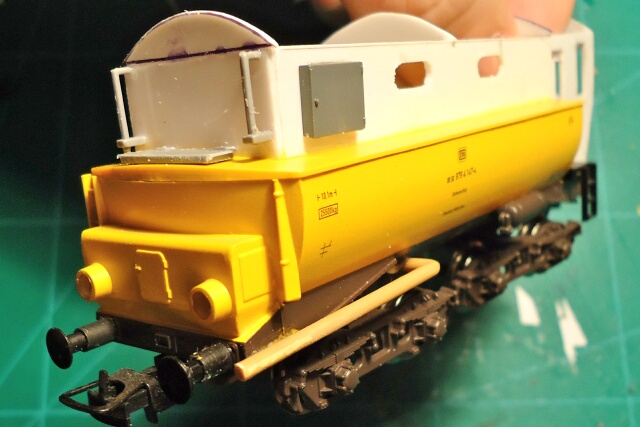

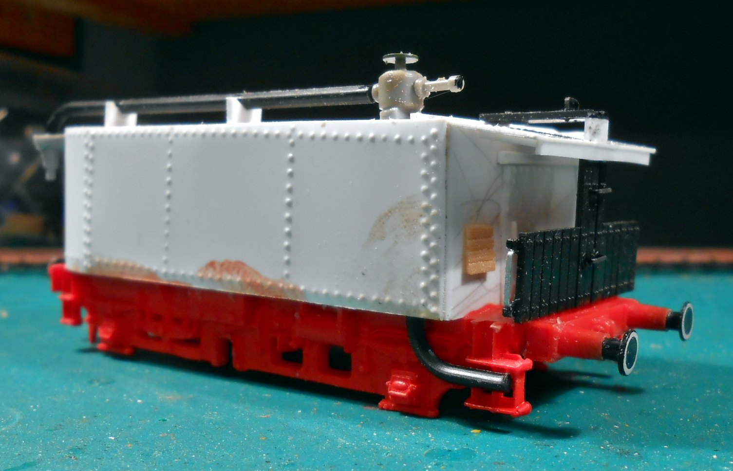

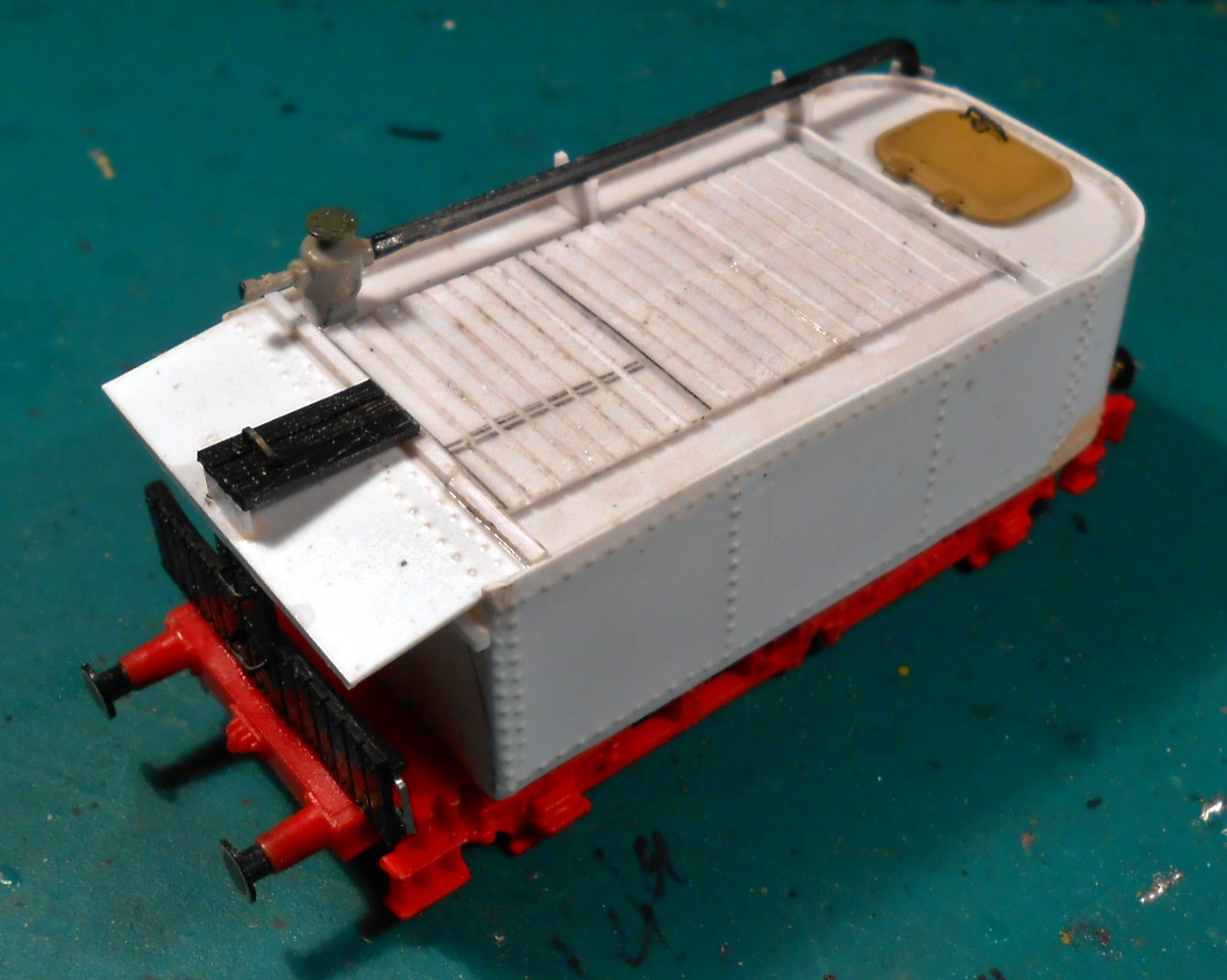

Сегодня выпилил кузов и накладные элементы.Форму хотел именно полукруглую,
со следами глубокой модернизации.Естественно без фонарей и заднего ящика. :roll:
На переходной площадке имитация входной двери в служебное и откидной стульчак.
Борт выгнут одной деталью.Внутри кузова куча перегородок.Прочный.Сверху угольная
яма зашита дощатым настилом.Есть заливочная горловина,транзитный трубопровод
с запорным вентилем.
Сам тендер будет двухосным(такие были).
Дальше шкурка,грунт,покраска.

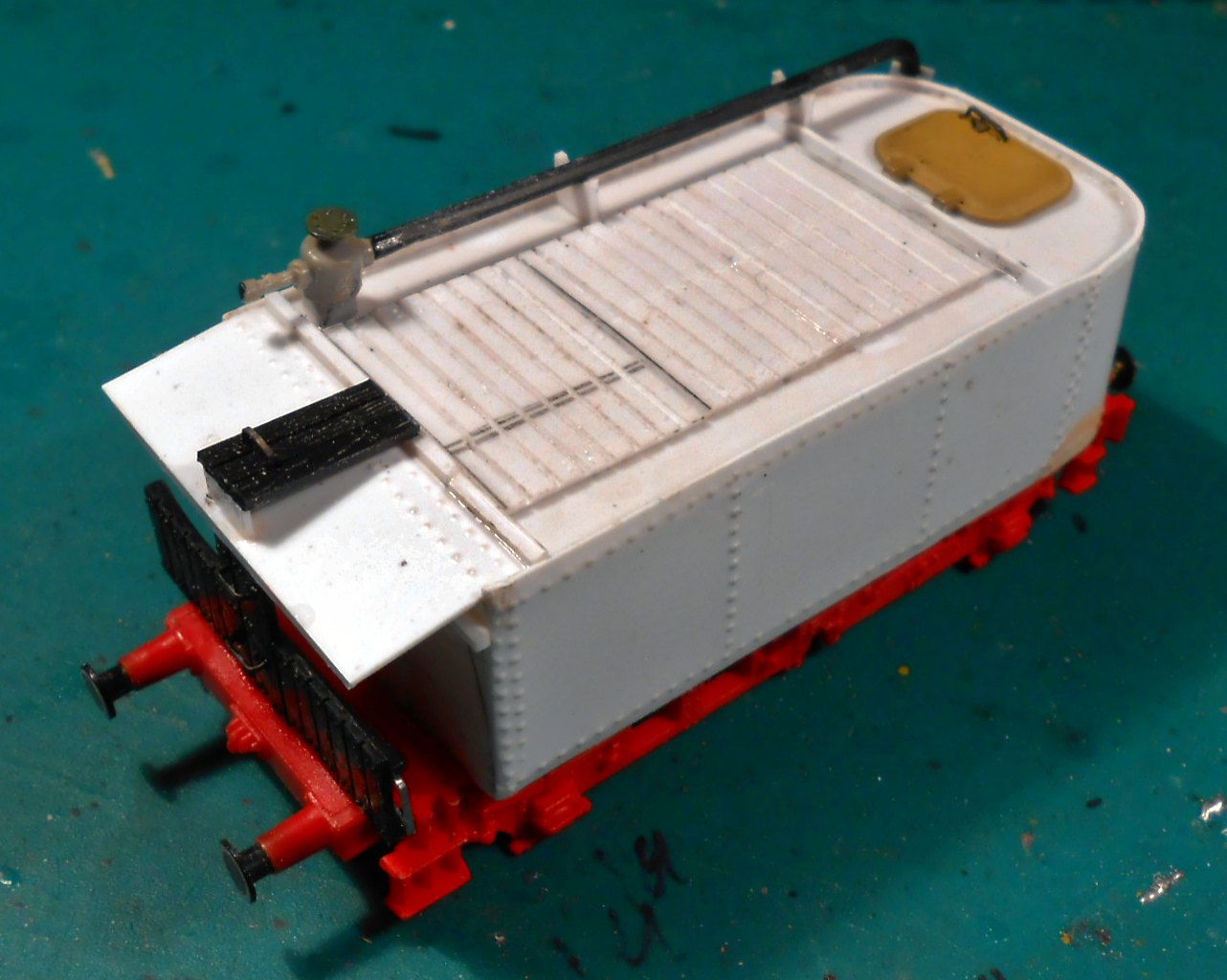

Даа, быстренько тендеры возвращаются к жизни на макете. ;)

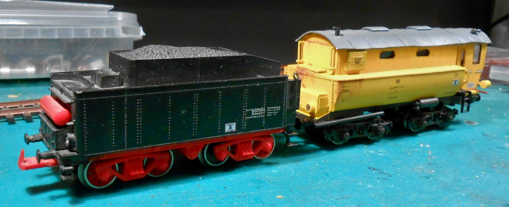

"Крышу повело после покраски(((" - это почему так вышло на жёлтой поливалке? что материал какой то другой?
Люк сверху светло коричневый - это готовый? снят с чего то подходящего?
А чёрные доски скреплённые как забор на переходной площадке, это что то готовое или пилил? как на них клёпки-шляпки болтов сделаны?
Повідомлень: 6349
Has thanked: 1546 times
Been thanked: 3332 times
Re: Немецкий поливочный вагон
Отвечу по порядку.
1.Крышу повело.Причины:относительно тонкий полистирол,нитро краска разведенная 647м..
Сначала было все ровно,потом после сушки начало коробить. :?
2.Люк сверху.От бронетехники в М35.Возможно от танка Тигр 1. ;)
3.Доски переходной это крышевые трапы какого то амер вагона.
С миру по детальке-себе поливник. :mrgreen:

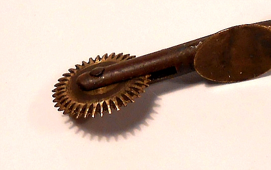

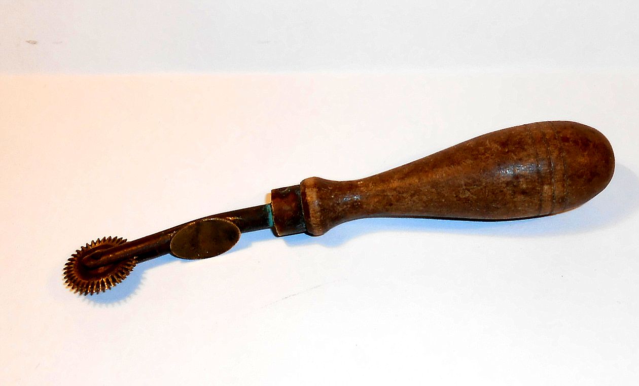

Очень атмосферный составчик вырисовывается! Можно фото инструмента для накатывания заклепок(болтов)?

OldVik писав:Очень атмосферный составчик вырисовывается! Можно фото инструмента для накатывания заклепок(болтов)?
Спасибо на добром слове!Да,инструмент старинный,но колесико затачивал я именно для
заклепочных целей. :roll:

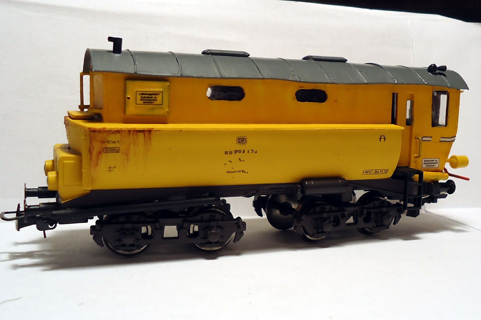

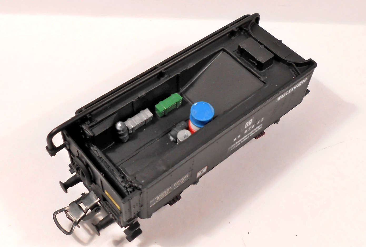

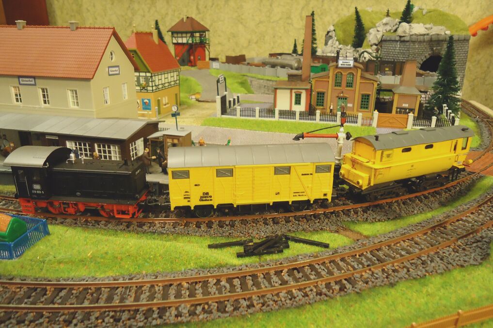

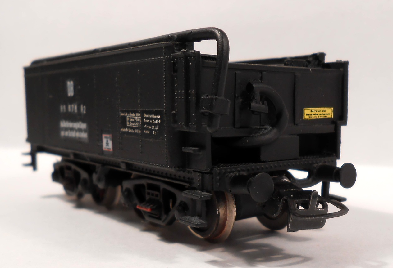

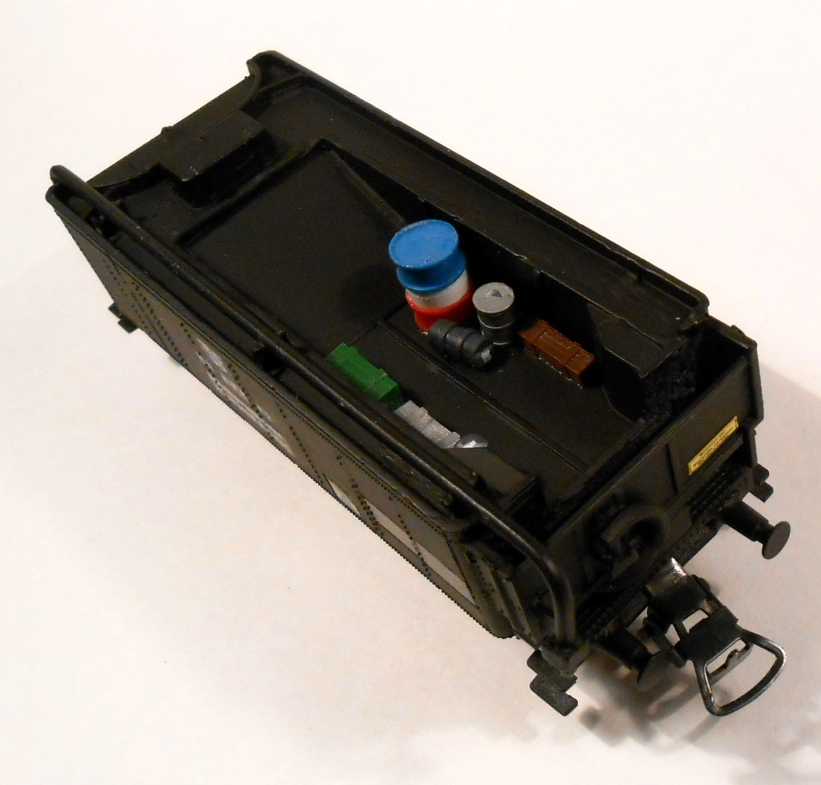

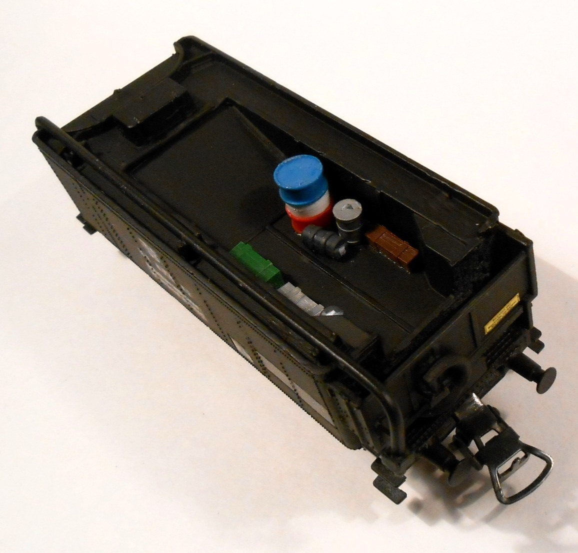

Тем временем второй вагон поливочного поезда готов!Хотел изначально его состарить,
но после навески декалей залюбовался и ...обламался. :oops:
В угольную яму поместил бочки с ядами и ящики с варежками и порошками. :roll:
Вот так теперь выглядит с головным вагоном.

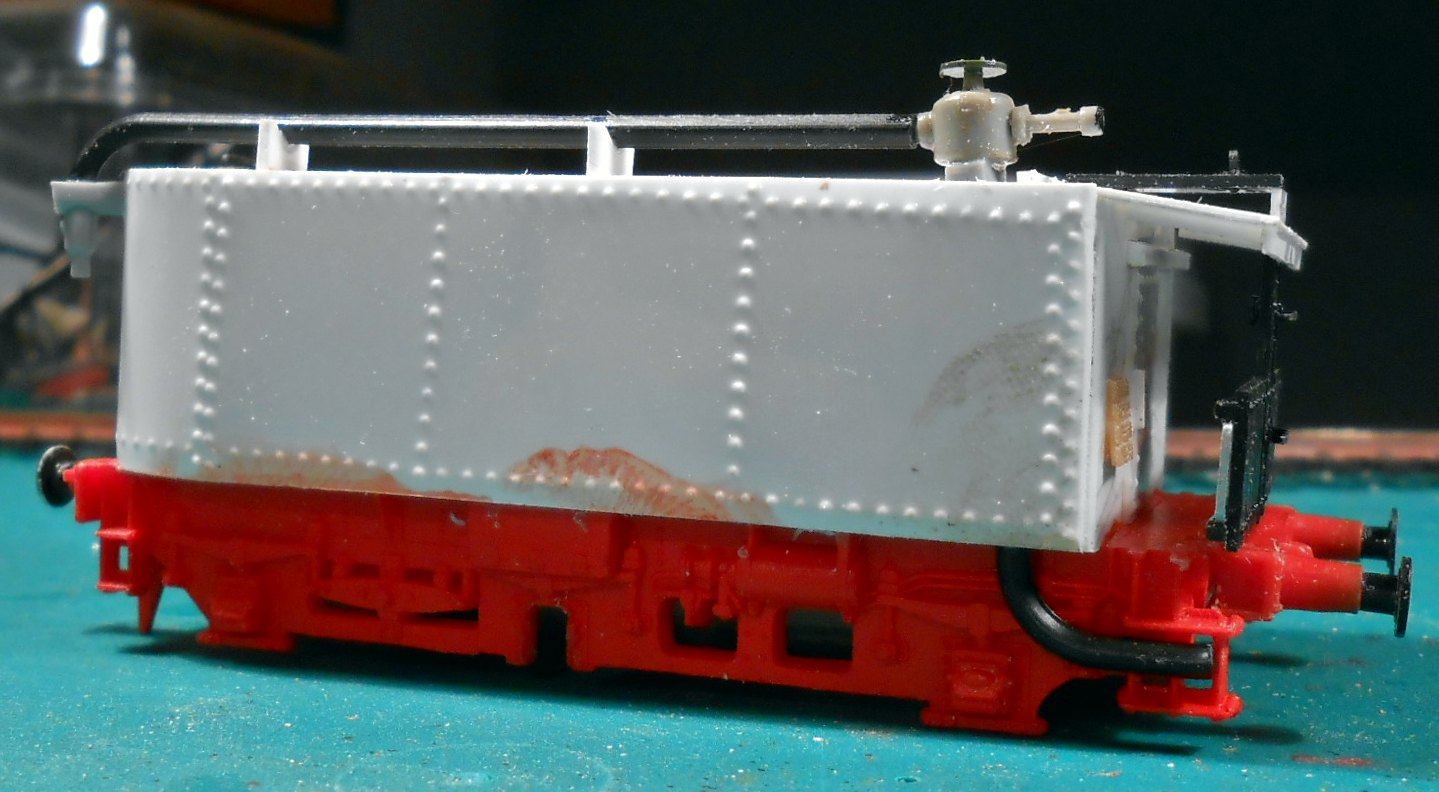

А на трехосном по борту там производственная травма, или все ж таки краска? :shock:
Повідомлень: 6349
vover писав:А на трехосном по борту там производственная травма, или все ж таки краска? :shock:
Если ты имеешь ввиду красные отпечатки пальцев,то это клей потек,смешанный с краской.
Я не заметил и влез... :oops: Уже зашкурено и готово к покраске.

Stinky писав:Отвечу по порядку.
... нитро краска разведенная 647м.....потом после сушки начало коробить. :?
Получается пластик впитал растворитель из краски, размяк и покорёбился :?
А помятая крыша, даже свой шарм имеет.
Stinky писав: Да,инструмент старинный,но колесико затачивал я именно для
Из шестеренок видел сделанные, но что бы вот такой вот раритет :shock: , у папы Карло отобрал что ли :mrgreen:

Тонировать однозначно! И посильнее) Что то мне клепкокаталка напоминает.....Это случайно не от швейных приспособлений для копирования выкроек?
