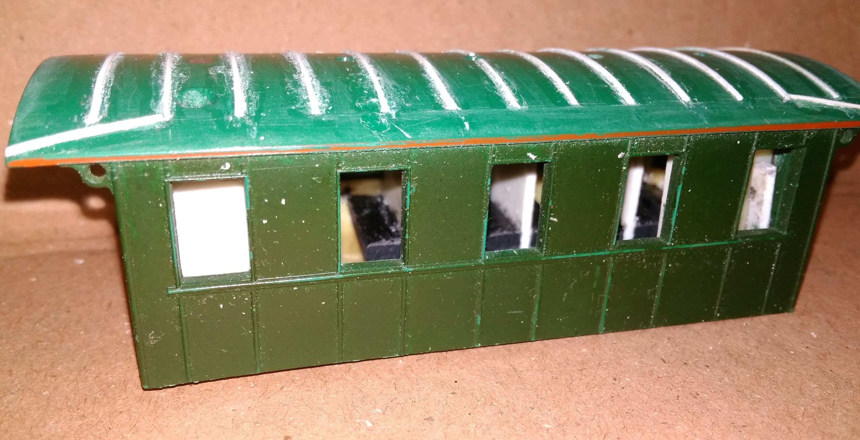

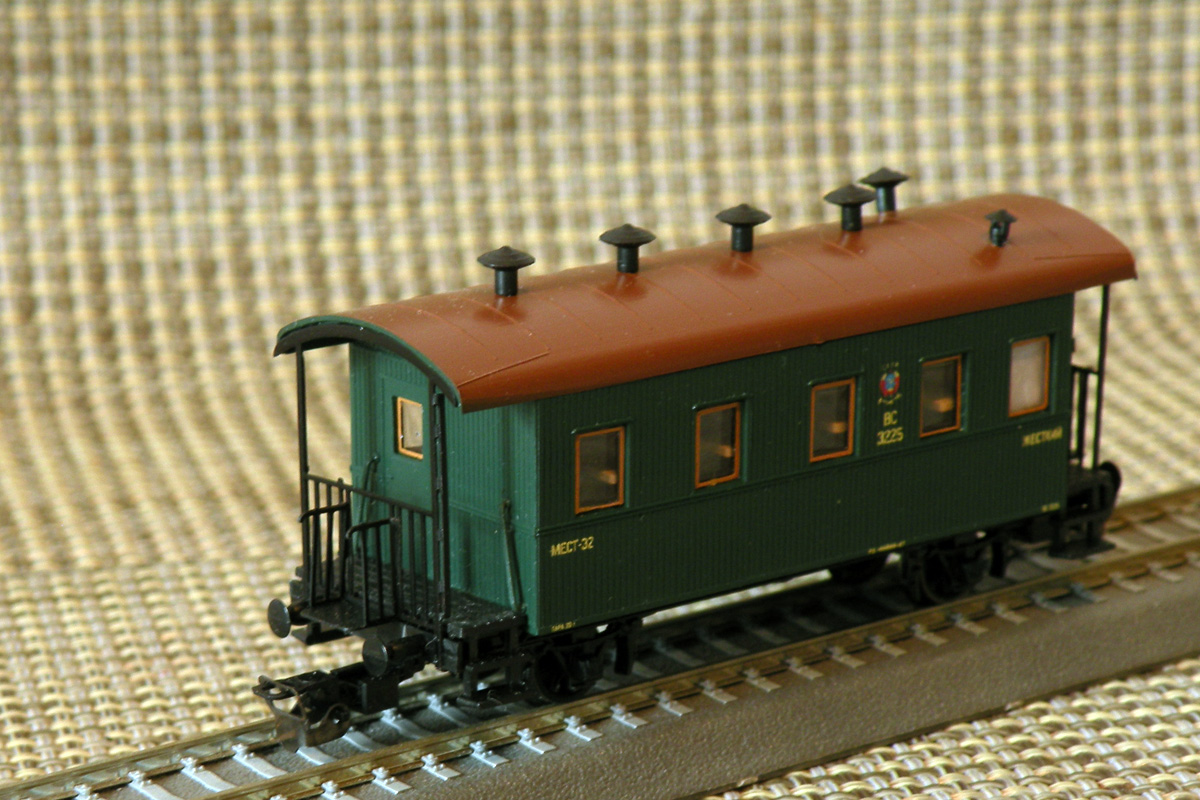

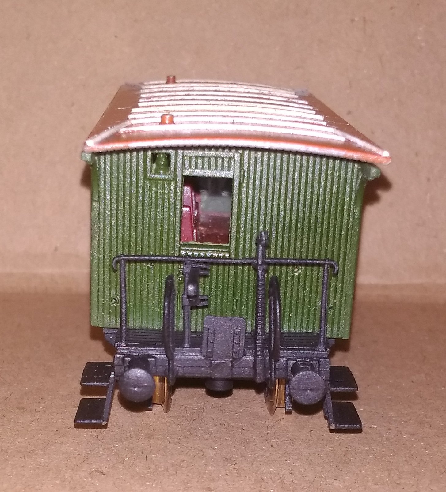

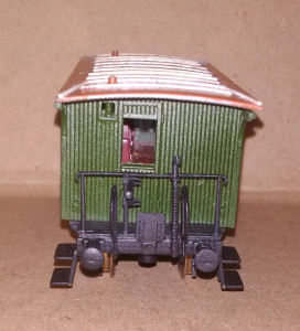

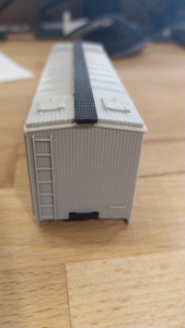

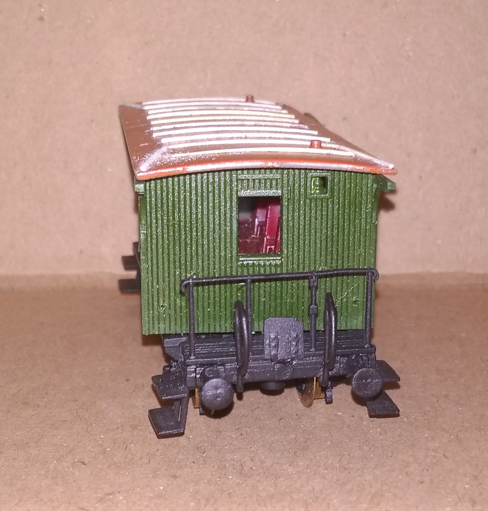

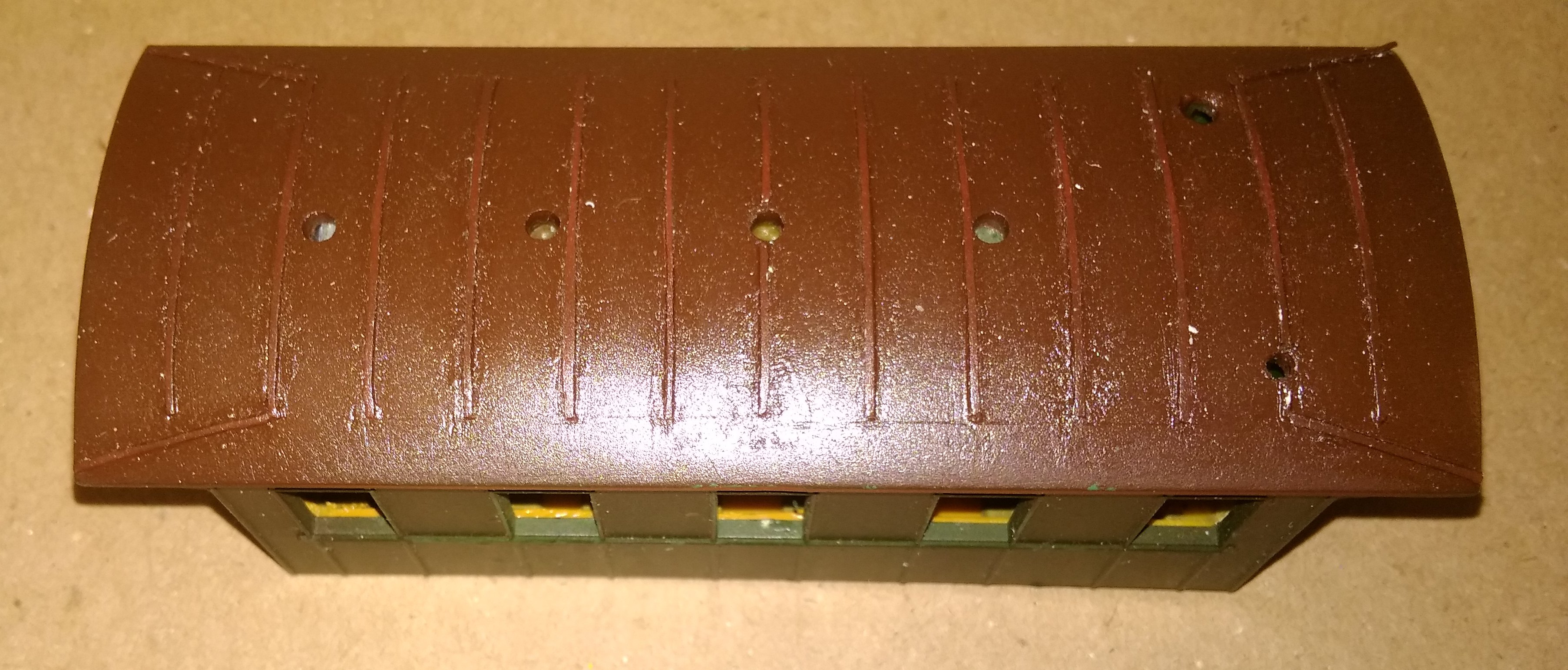

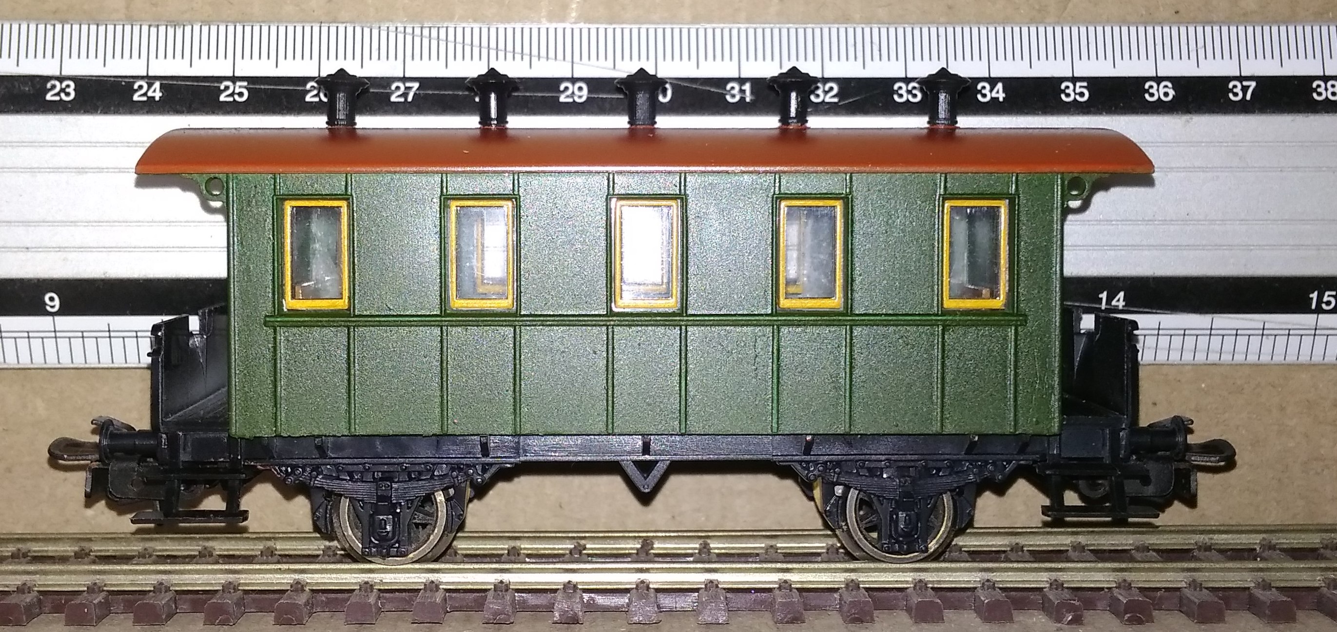

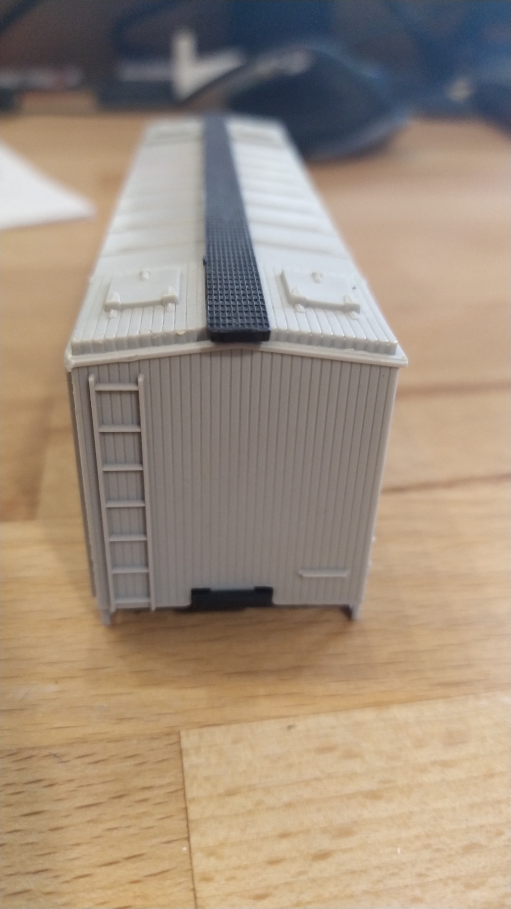

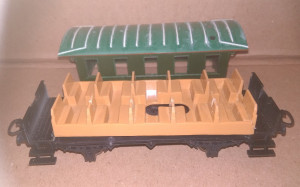

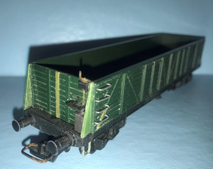

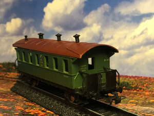

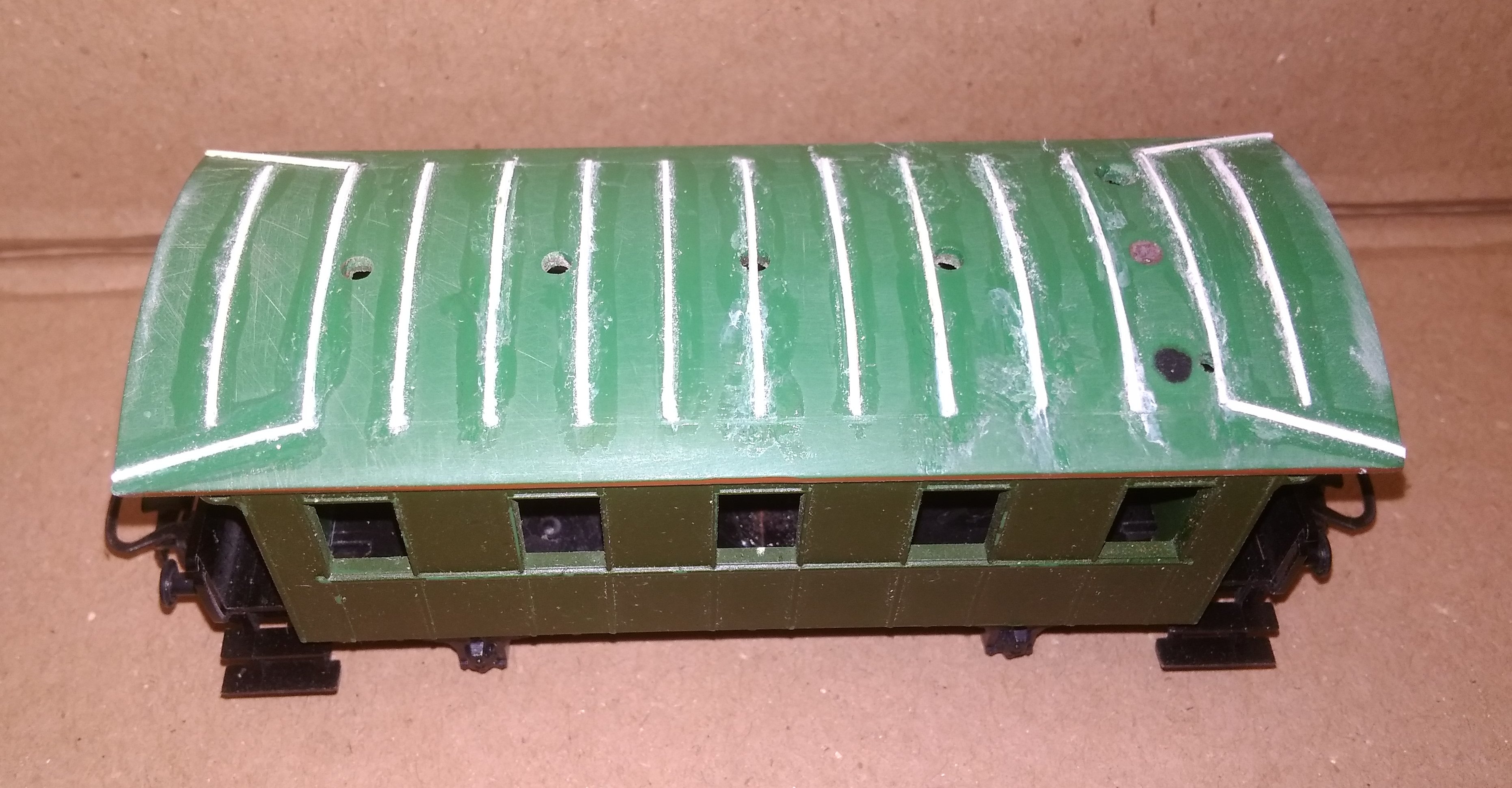

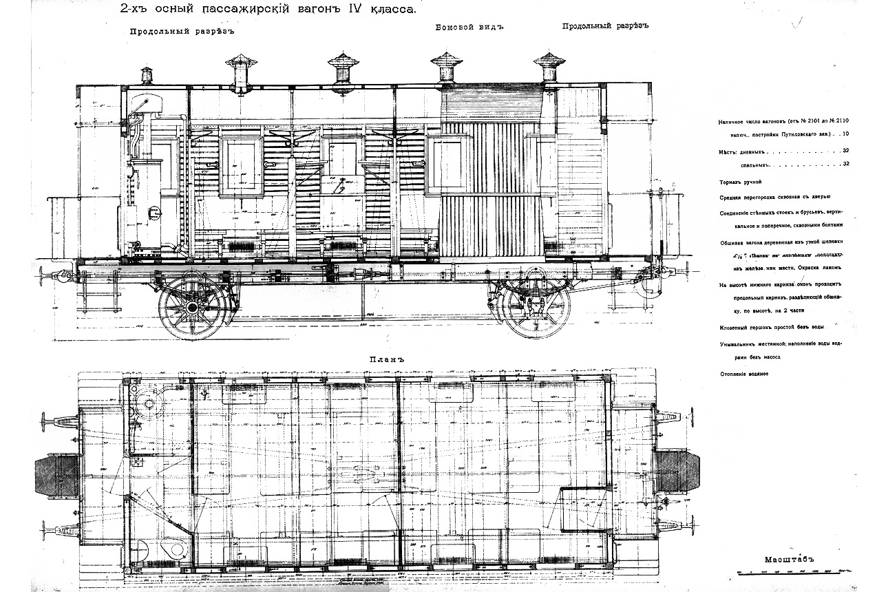

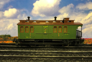

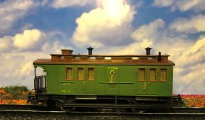

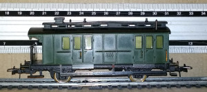

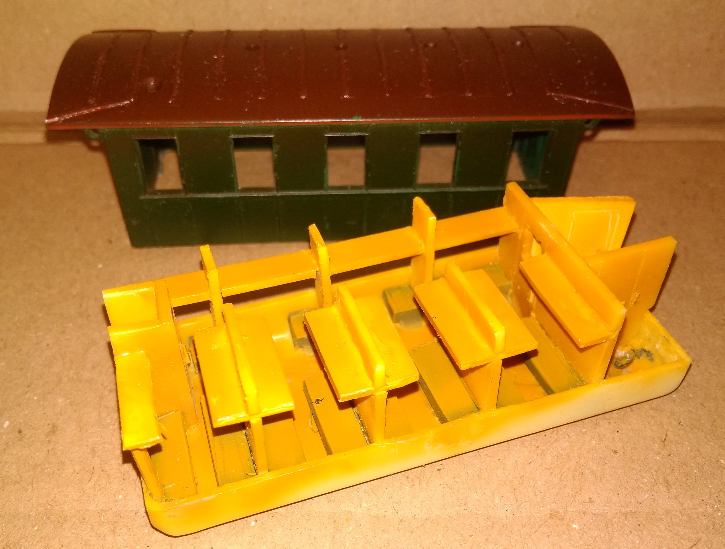

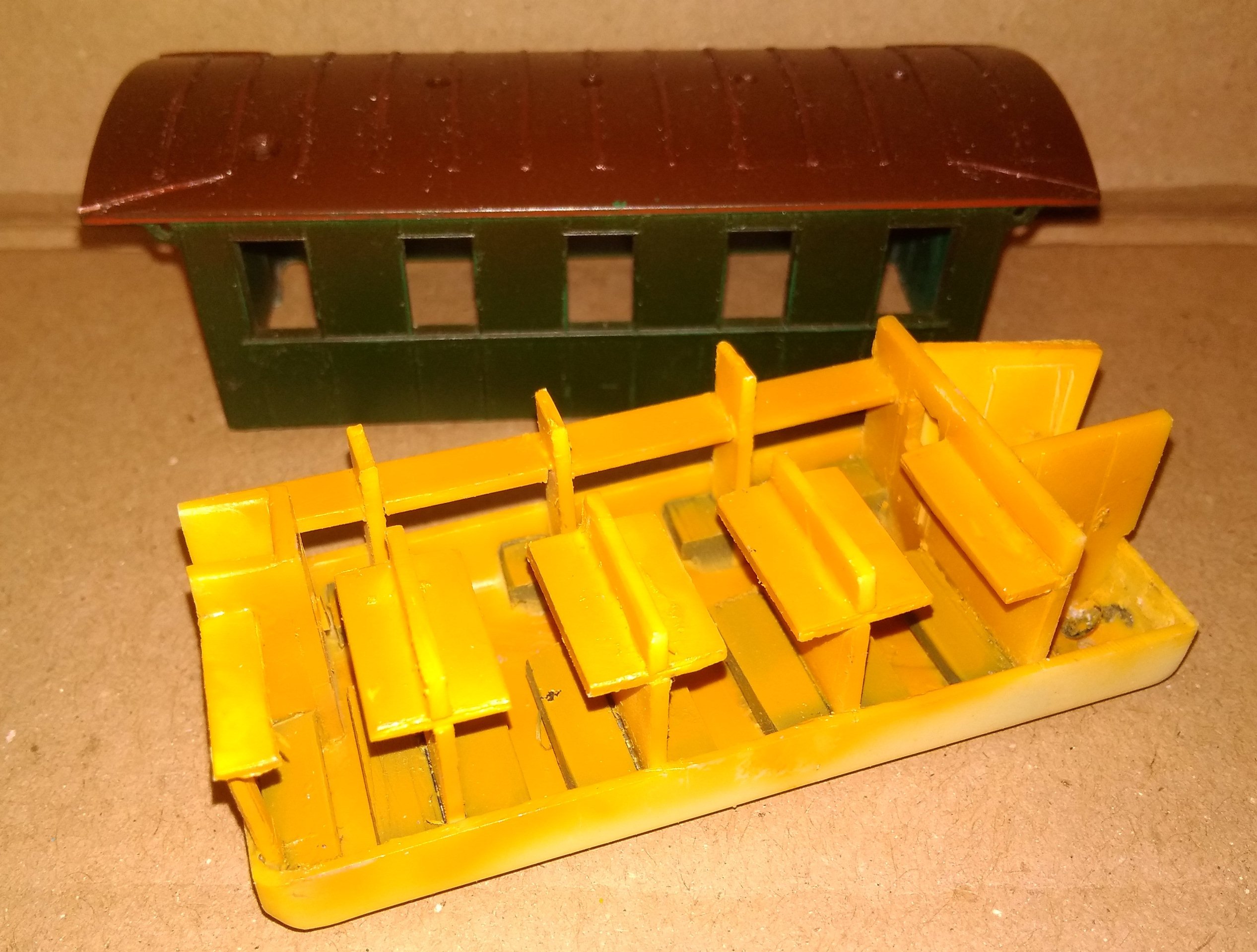

Начинал я переделывать двухосный Марклиновский вагон под пассажирский вагон IV класса. Фото оригинала и что у меня начало получаться.
Конечно, расшивки под доску нет, но внешне и габаритами довольно похож. Но под влиянием работ ЮрСаныча, решил заняться более глубокой модернизацией. Начал с переноса одной из торцевых дверей из центара на положенное ей место, согласно чертежа.

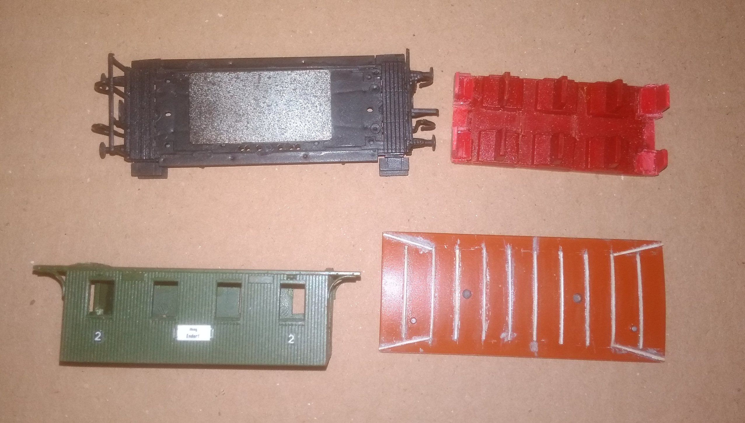

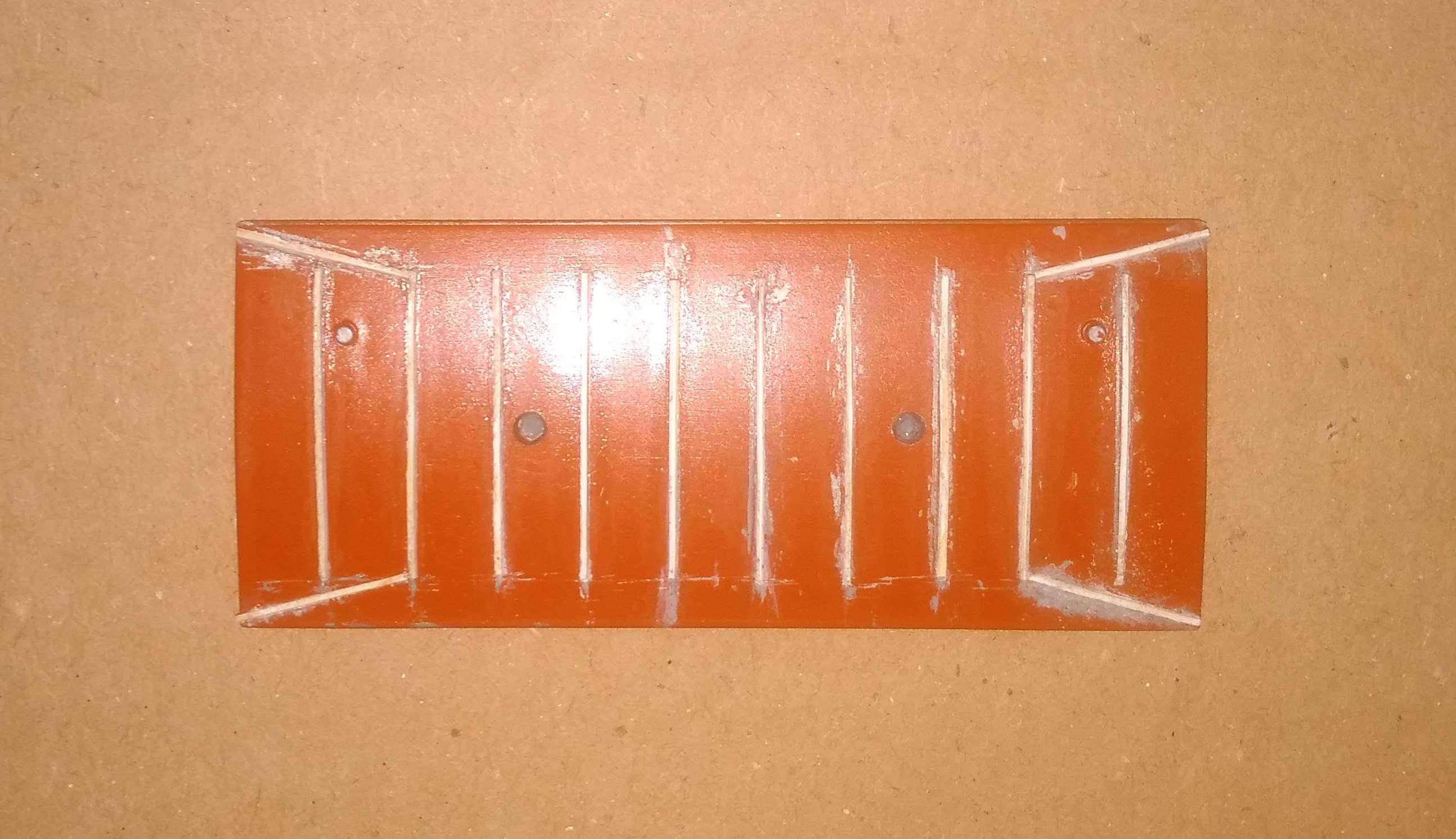

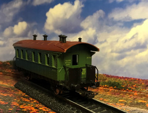

Фото сделано уже после того, как переделал и крышу, придав более аутентичный вид. Не стал заморачиваться с вытягиванием литников, взял полтстирол 0,5 мм и стал отрезать от него узкие полоски. Постепенно стали получаться довольно тонкие плоски. Их и клеил на крышу. За основу при разметке взял модель масштаба ТТ.

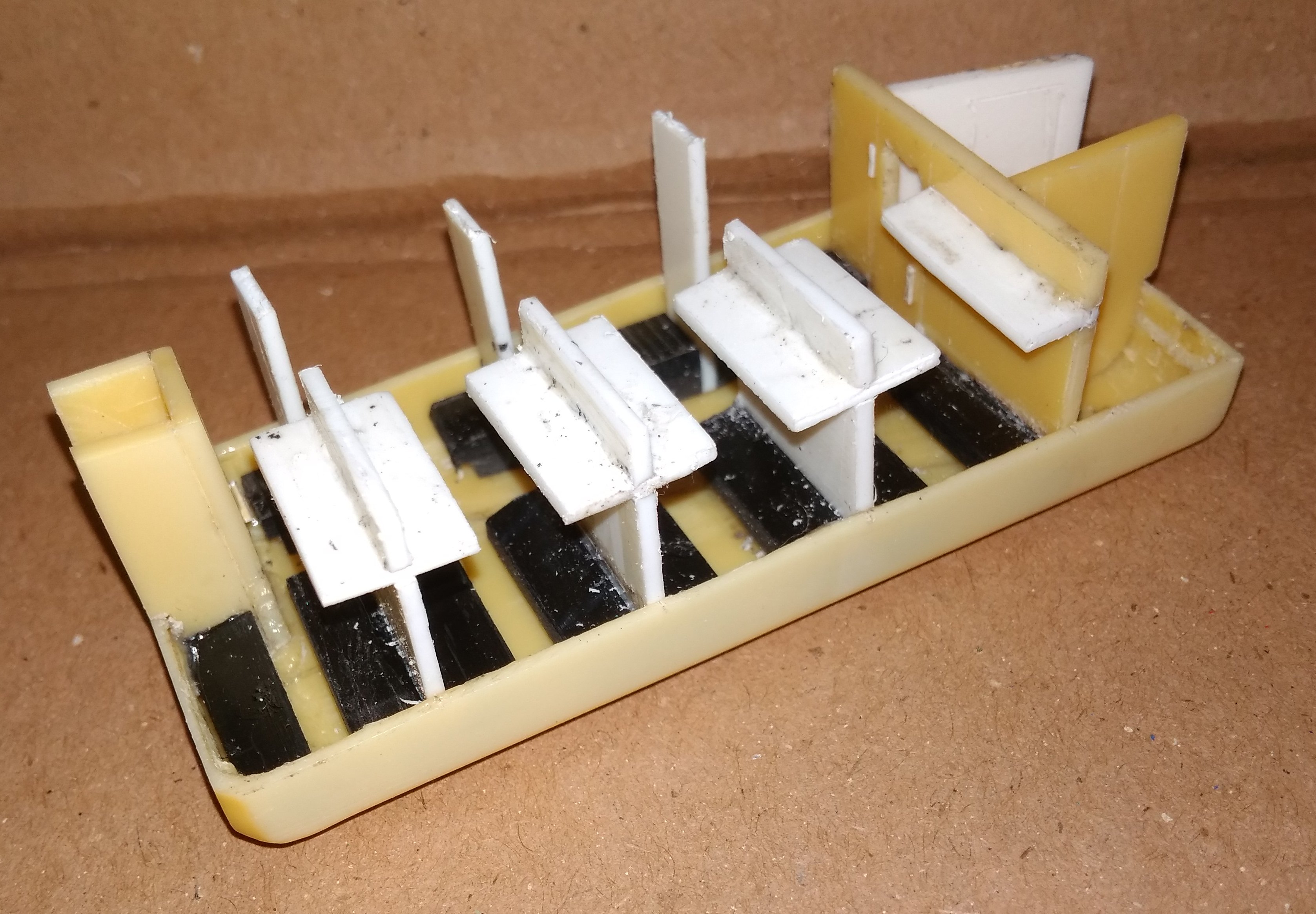

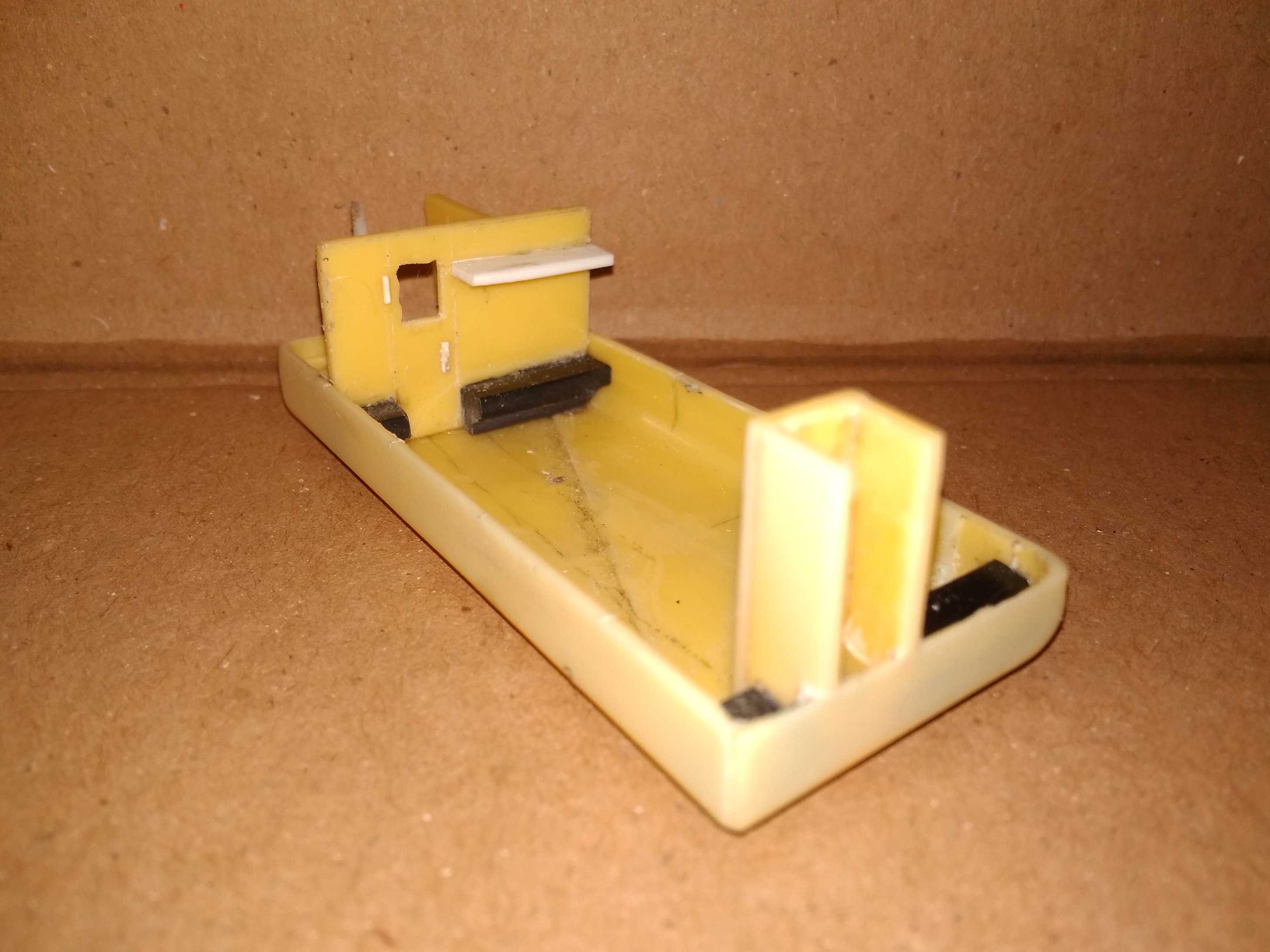

Потом наступил черед интерьера. Сначала хотел переделать штатный, но потом решил, что лучше сделать с нуля, а имеющийся переставить в другой вагон, что попался без интерьера.
Что у меня начало получаться с интерьером, будет уже в следующем посте.
Так же позже покажу, что делаю с другим похожим вагоном, четырехоконным. В теме по изготовлению запчастей я его фото тоже выкладывал. Не обещаю, что смогу делать так же быстро, как Юрсаныч, но постараюсь все этапы переделок освещать.

Re: Вагоны и локомотивы СЖД. По стопам ЮрСаныча.
Хороший почин! Удачи!
При работе с вытягиванием литника не требуется особых заморочек и полоски получаются не постепенно, а МОМЕНТАЛЬНО.
Не бесспорное решение, на любителя...
Постепенно - это нужная ширина стала получаться. Пока приспособился... Резал всё меньшей ширины, пока не стало получаться достаточно тонко и одинаково. А клеится очень хорошо, плоскость же... Опять-таки первый раз так пробовал, поэтому результат немного неоднозначный. Но опыт нарабатывается...
Чуть позже сделаю обзор работ по интерьеру. Дело движется, но работы ещё достаточно. Кстати, какой цвет внутренних помещений такого вагона, не подскажите? Так-то пластик белый и черный пошел в дело.

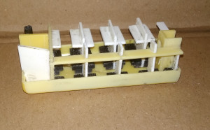

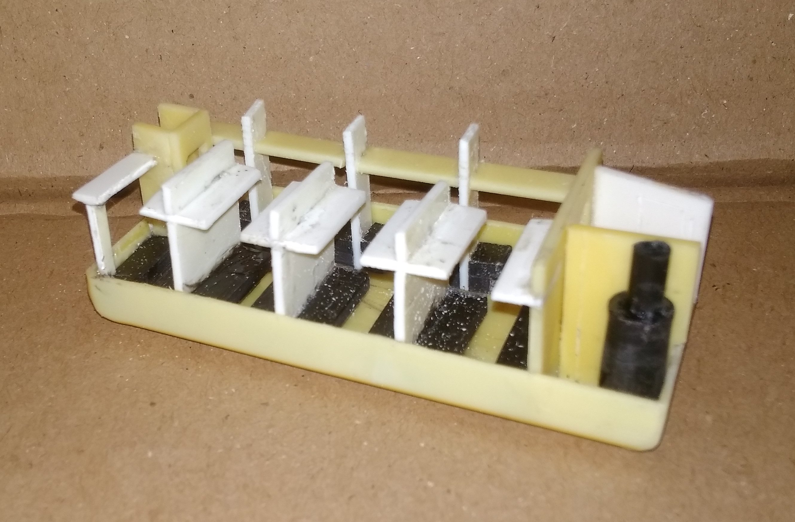

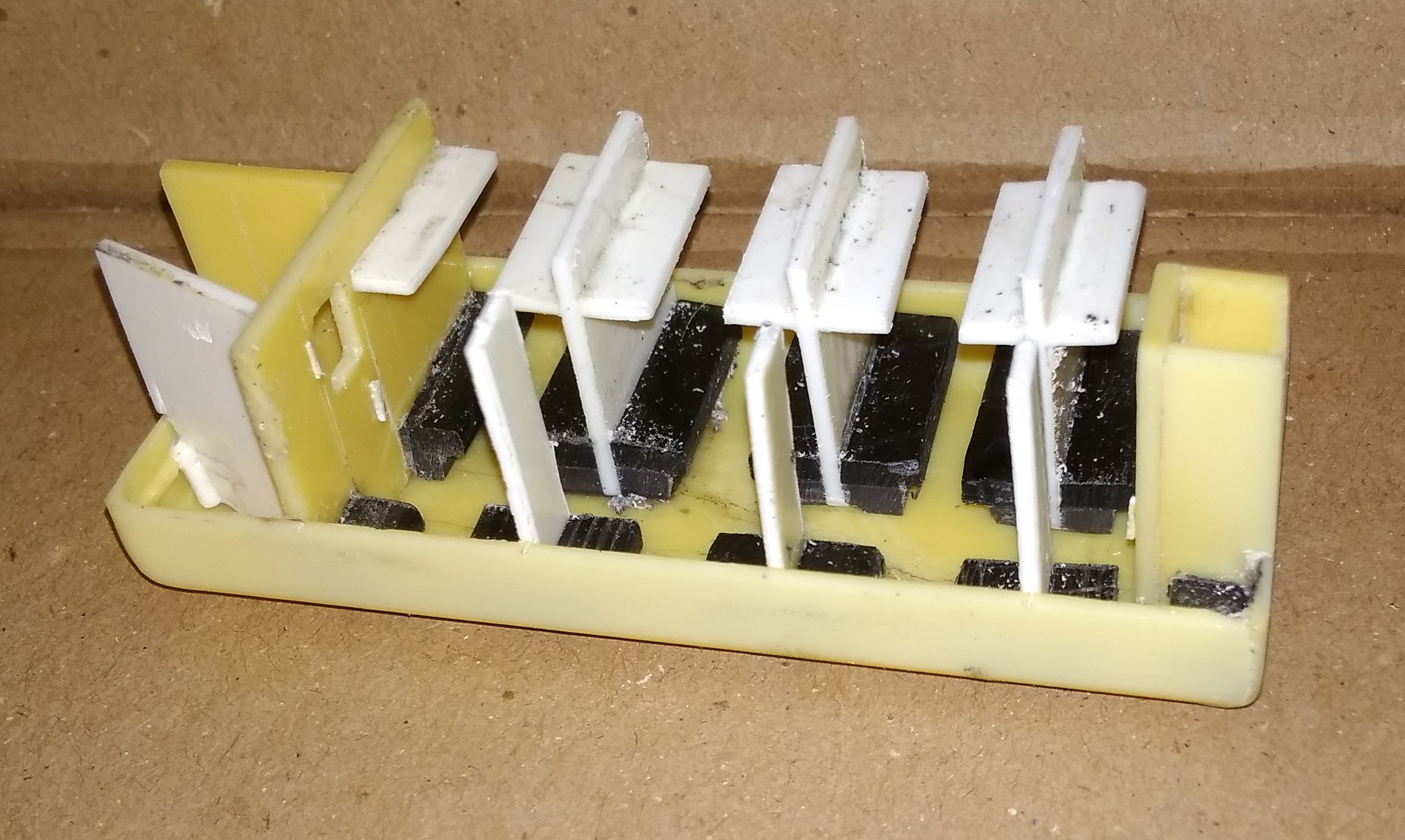

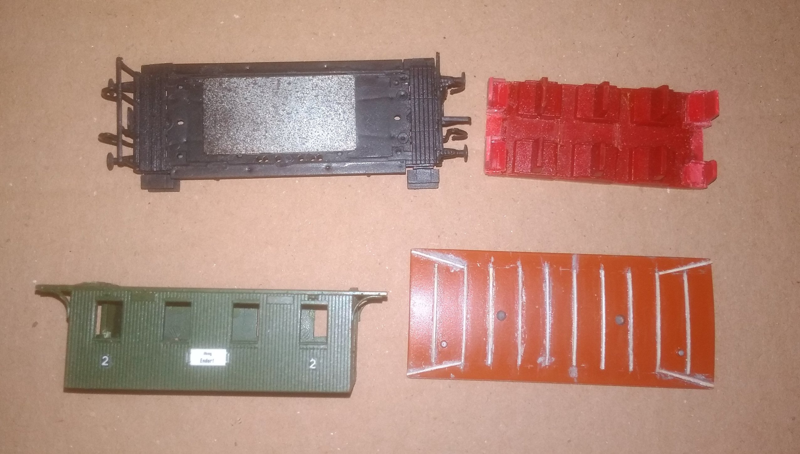

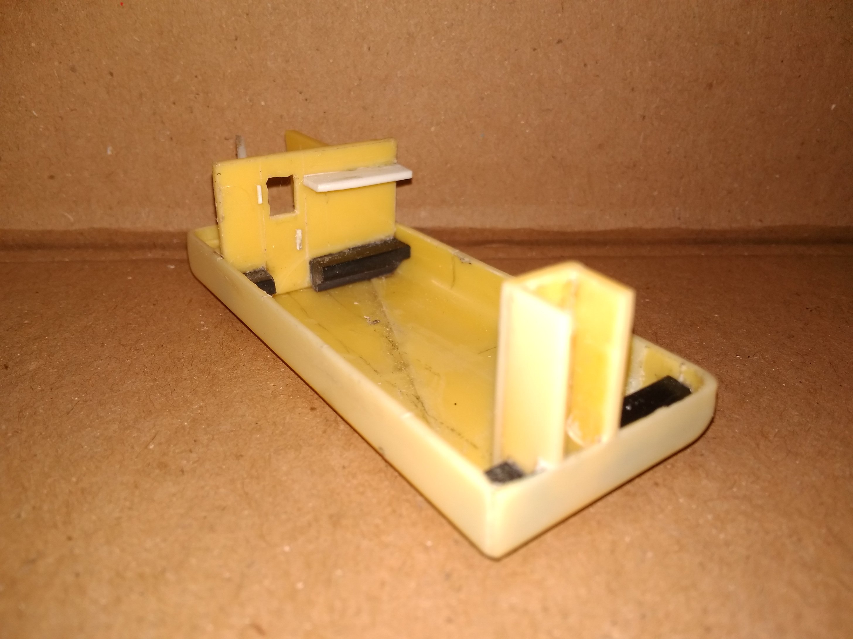

Продолжаю фотосессию.

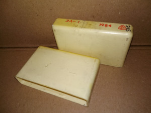

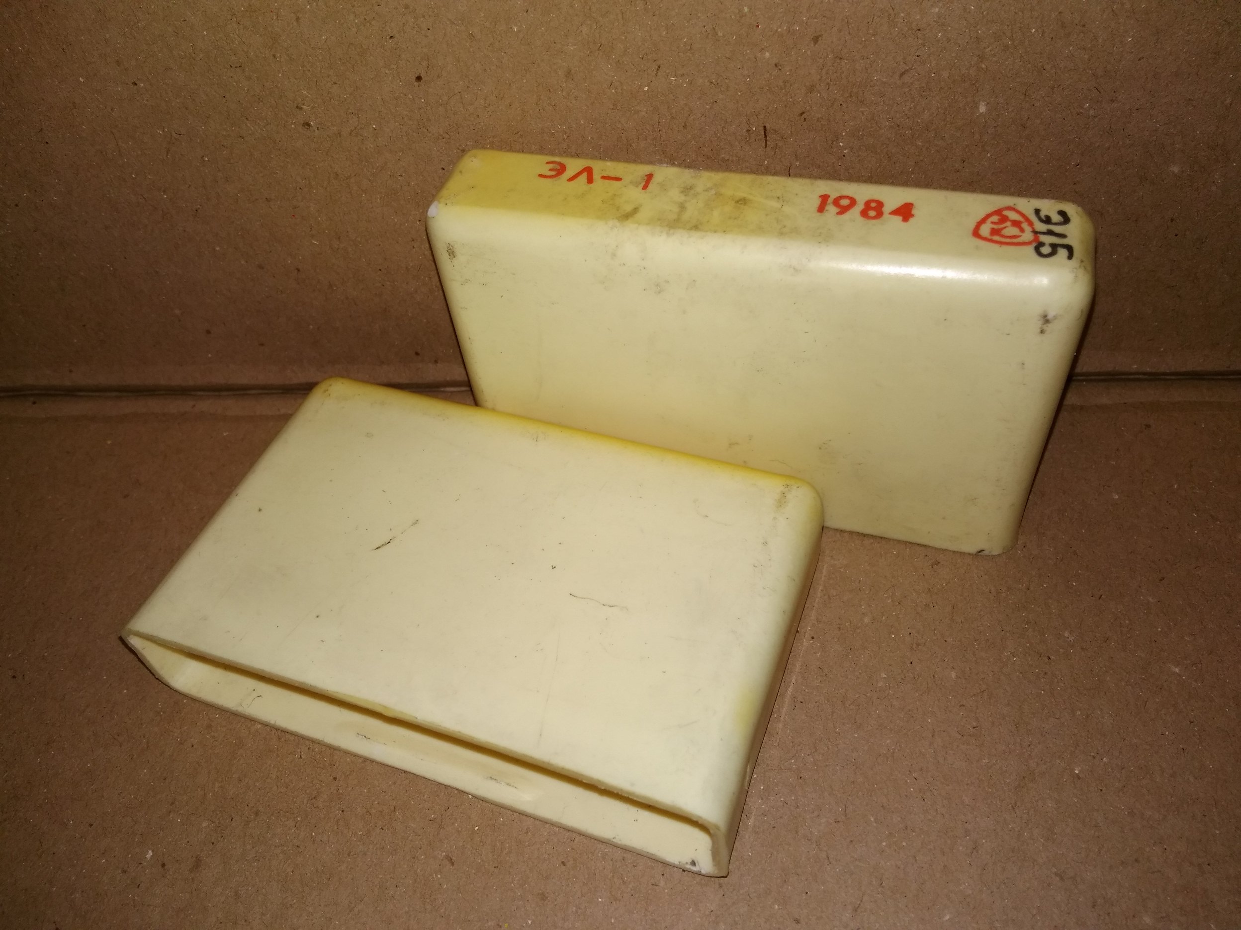

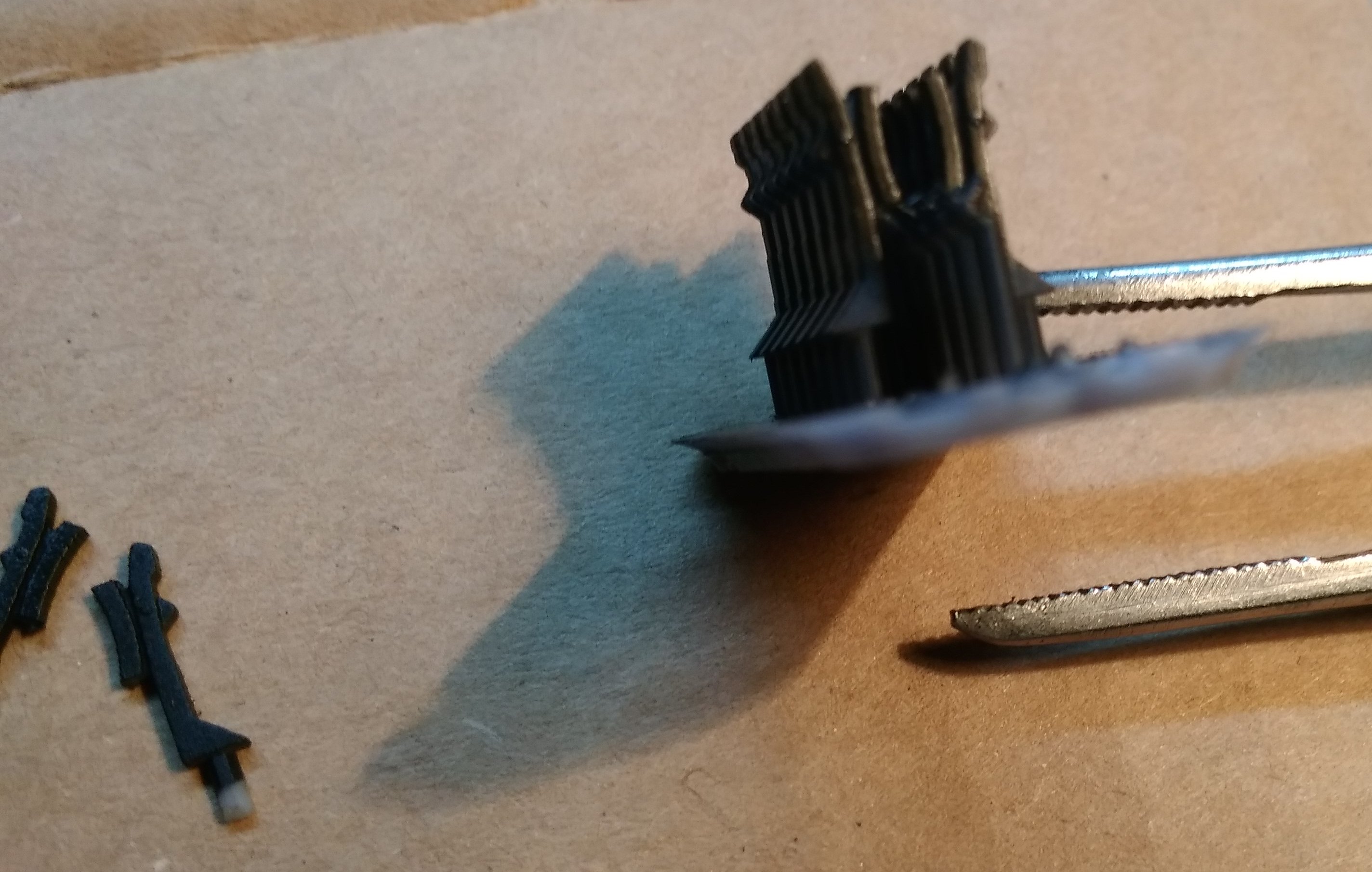

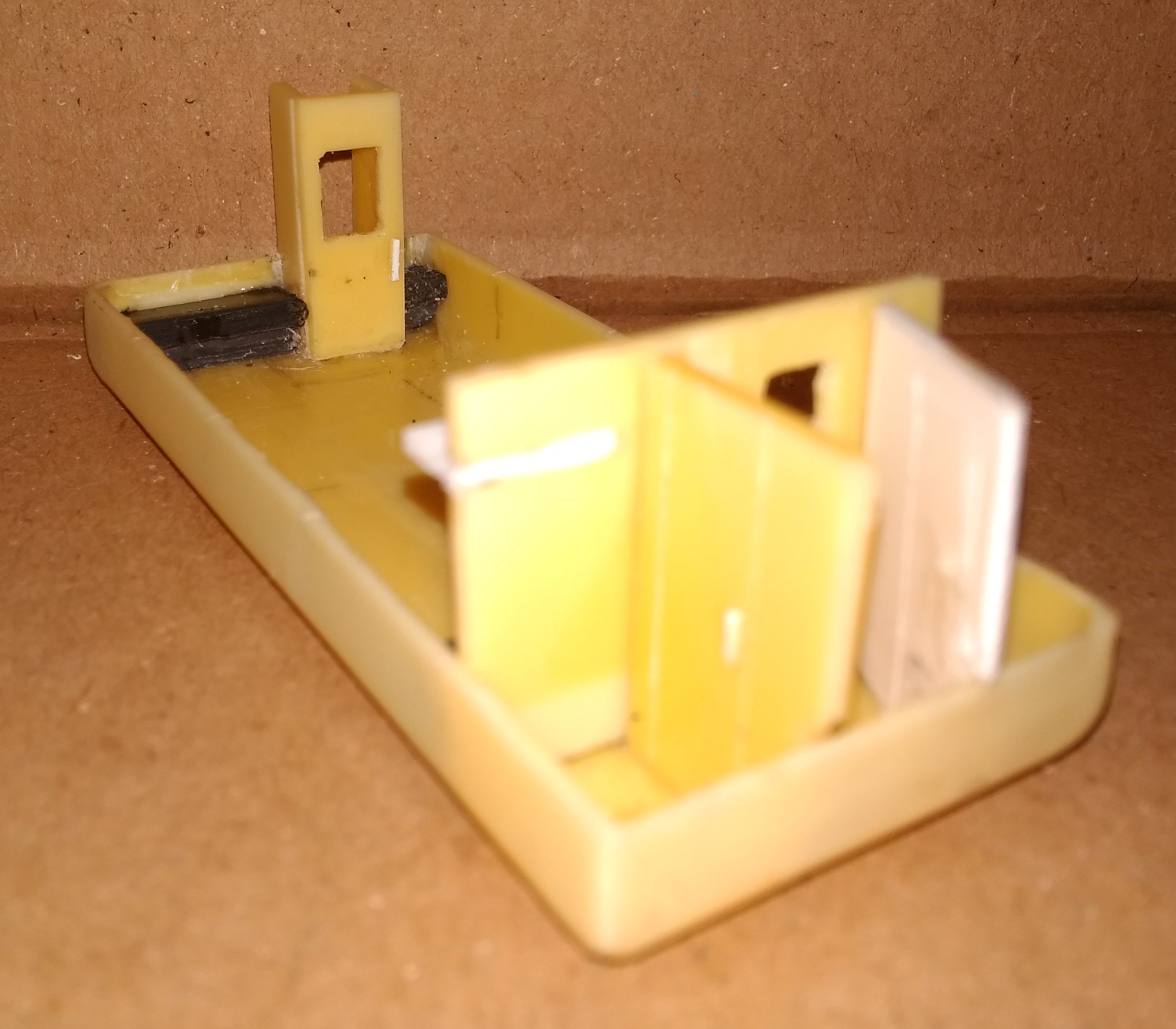

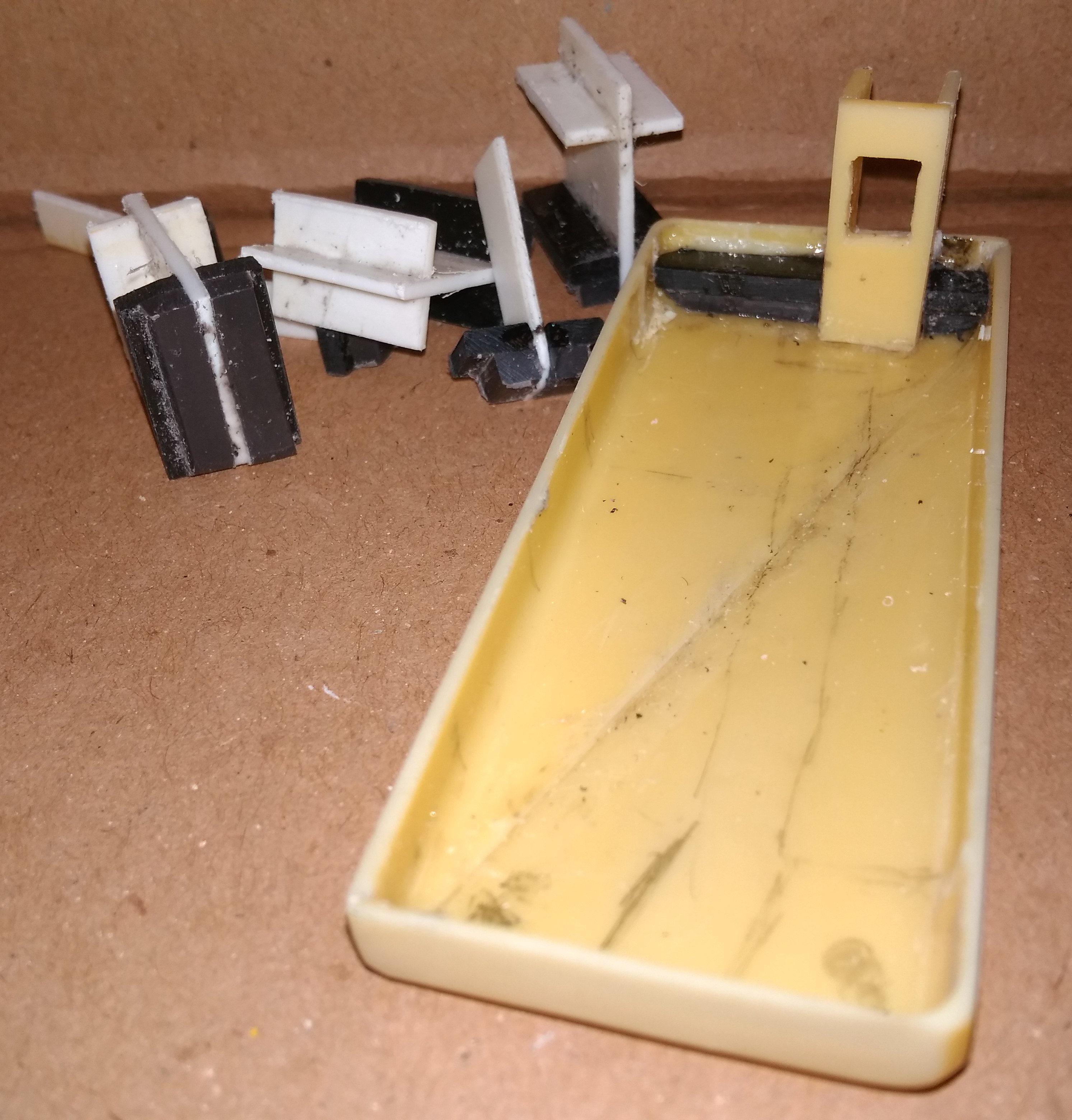

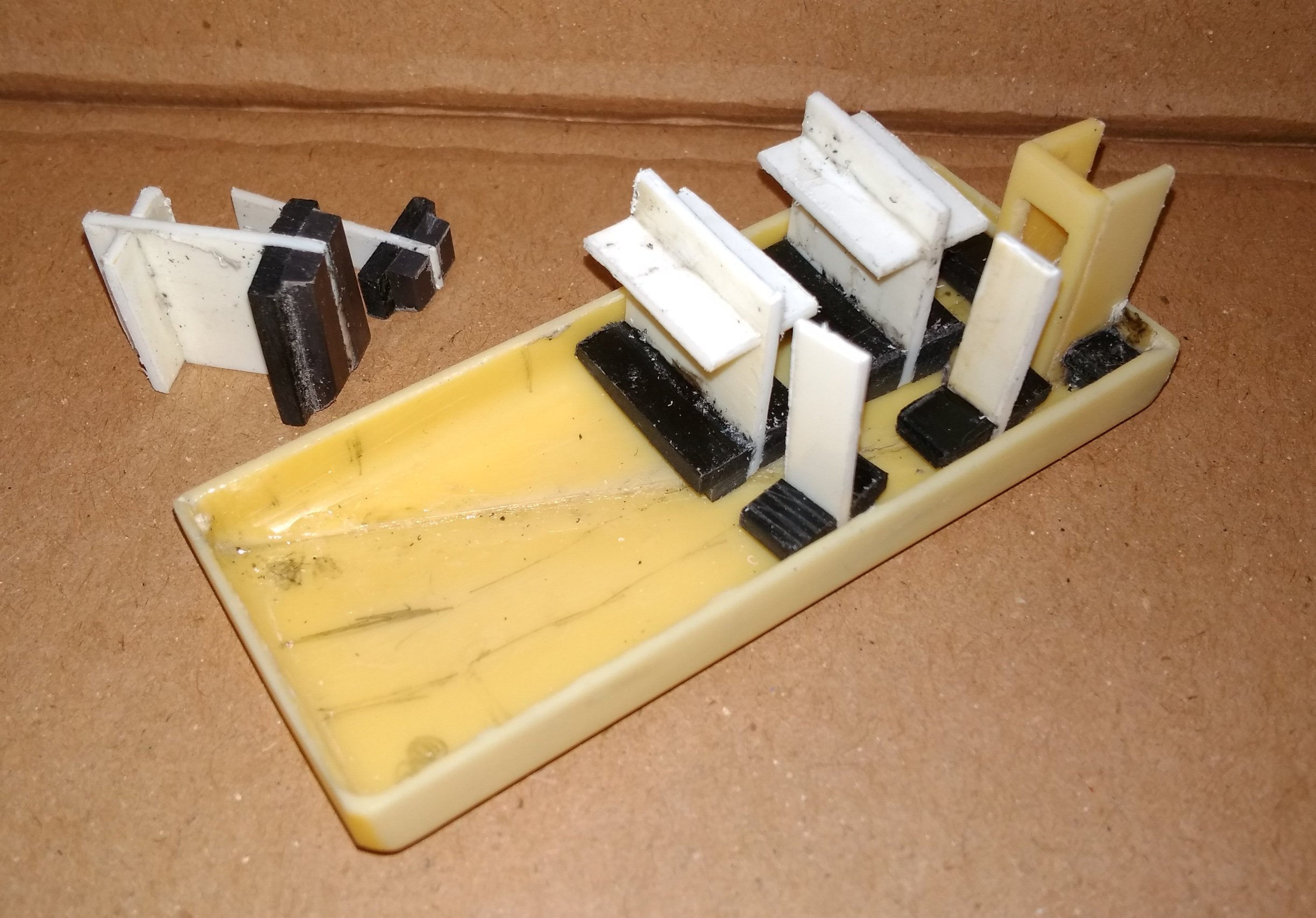

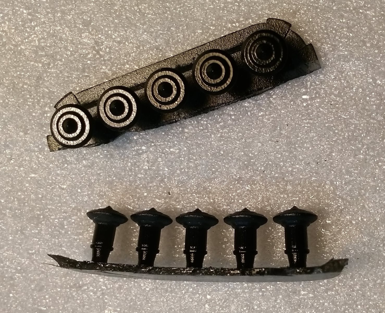

Использовал пластик от советских микросхем - самых больших микросхем в мире! Микросборки ТТЛ-логики, как объясняли аксакалы. Понабирал, когда чистили кладовку от устаревшей аппаратуры. Пластик толщиной от 1 до 1,3мм. Цвета встречаются разные (голубой, желтый, красный, розовый), но в основном белый или "слоновая кость". Последний довольно хрупкий, колется при откусывании. Другие спокойно режутся ножницами. Из двух обрезанных половинок склеил "ванну" для интерьера, в которую и будут вклеиваться все детали. Тут показана уже с вклееным тамбуром. Из этого пластика и решеток вентиляции от телевизоров делаются лавки с полками.

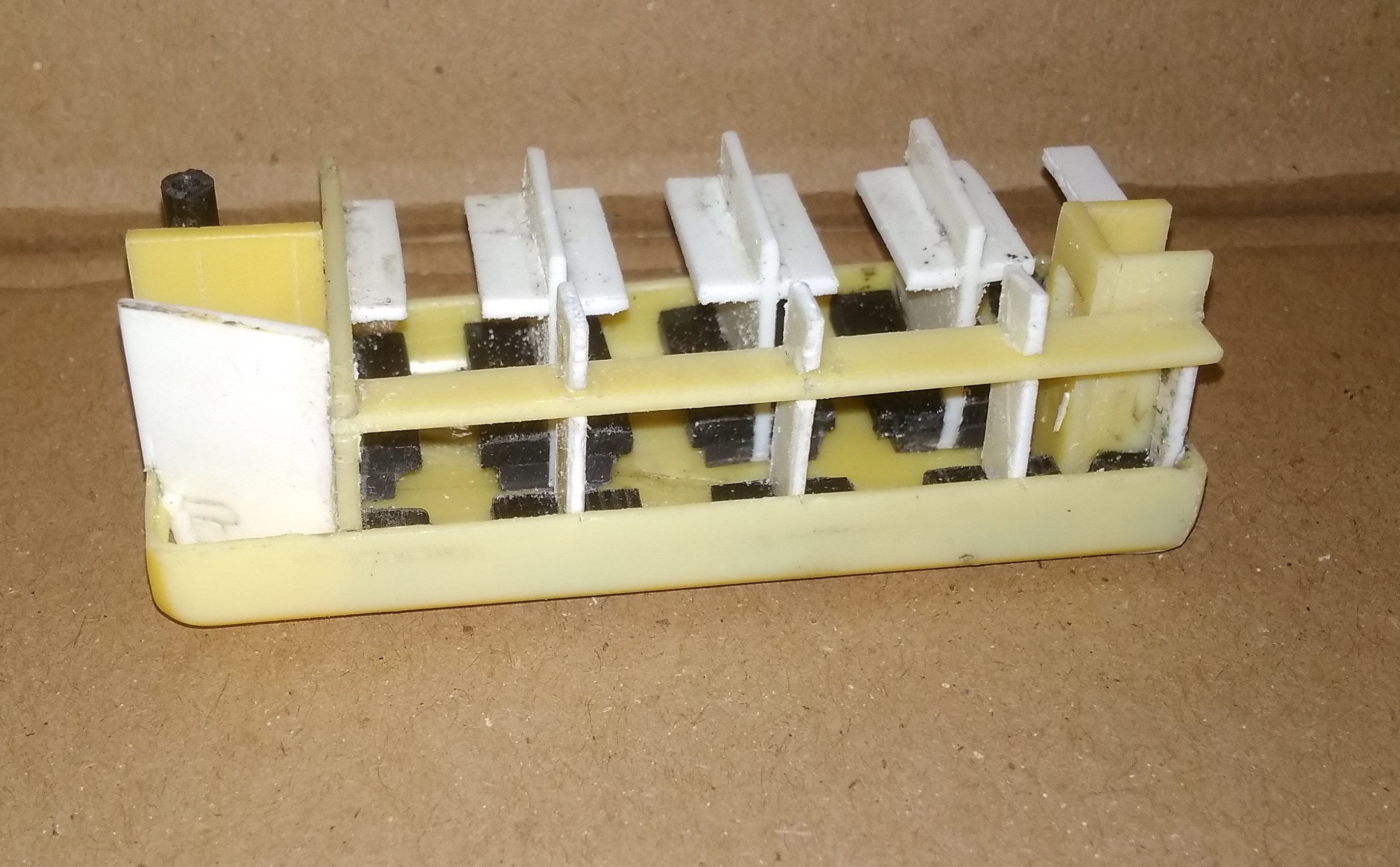

Делаю второй тамбур с туалетом и отделением котла обогрева. Теперь вклеиваю стойки с сиденьями и полками. Крайние верхние полки будут опираться на тамбур и стойки по углам "ванной". И так примерно это будет смотреться в корпусе вагона. Осталось соорудить котел отопления, боковые верхние полки и покрасить интерьер. Освещение планируется, точнее снято пока при переделке. Под потолком будет крепиться плата с двумя лампочками. Попало по случаю достаточное количество лампочек прмерно на 6-7 В напряжением, размер 3х6 мм, ток потребления малый, дают "теплый" свет, с диодным мостом заморачиваться не нужно. Ставлю 2 или 4 шт последовательным включением (для 4 - попарно-последовательным). Осталось ещё токосъём наладить. В принципе, предыдущий владелец явно думал на эту тему, железный вкладыш под колпары перерезан пополам, на нём следы пайки. Так что осталось снять на него ток с колпар. Тут стоят полностью изолированные, но где-то у меня были полуизолированные спицованные. Будем искать!
Так как корее всего, с этим вагоном пока наметился перерыв, буду выкладывать фото своих других проектов. Так что намечается сериал длиной с "Беверли-Хилз".
Делаю сразу несколько переделок, если упираюсь в проблему, которую пока не знаю, как правильно решить, отставляю в сторону. перехожу к другому. В основном упирается в проектировку и изготовление деталей, но всё со временем решается и возвращается на круги своя.

Напомнило первобытное моделярство.Когда сам тоже клеил модели из корпусов
телевизоров,радиоприемников,всего что клеилось дихлоэтаном...

Что подходит по толщине и размерам, то и использую. А для других деталей есть три-де принтер, лазерная резка, фототравление, декали. Причём моей разработки. Дойдёт и до них. И другие мои технологии...
И, кстати, дихлорэтан - не единственный растворитель для пластмассы. Тут всё клеилось без него. Слабоватый он... Больше подходит для склеивания старого Пико. Там лучший результат обеспечивает. Дихлорэтан больше подходит для оргстекла и аналогичных пластмасс.

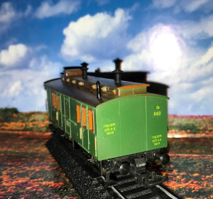

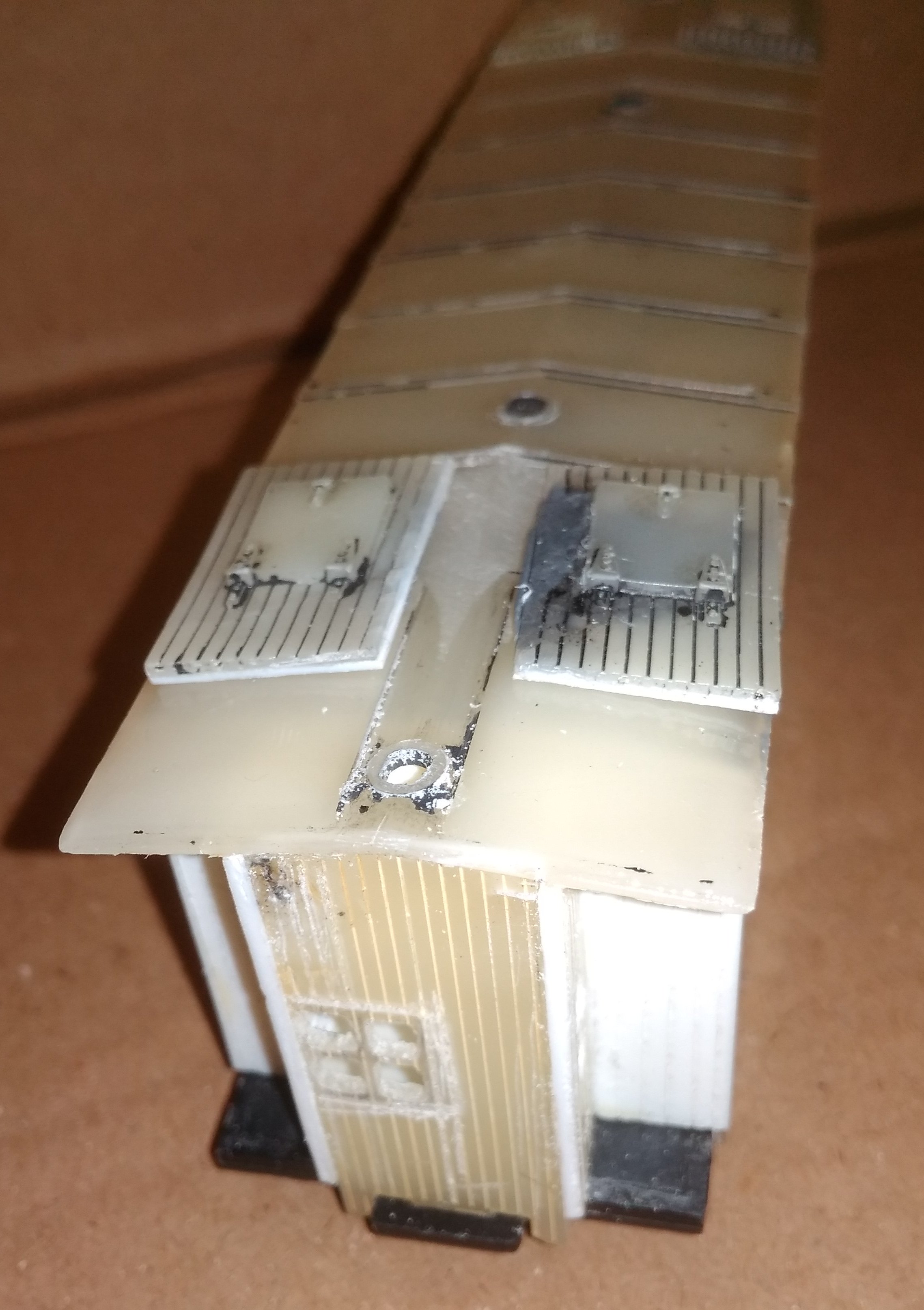

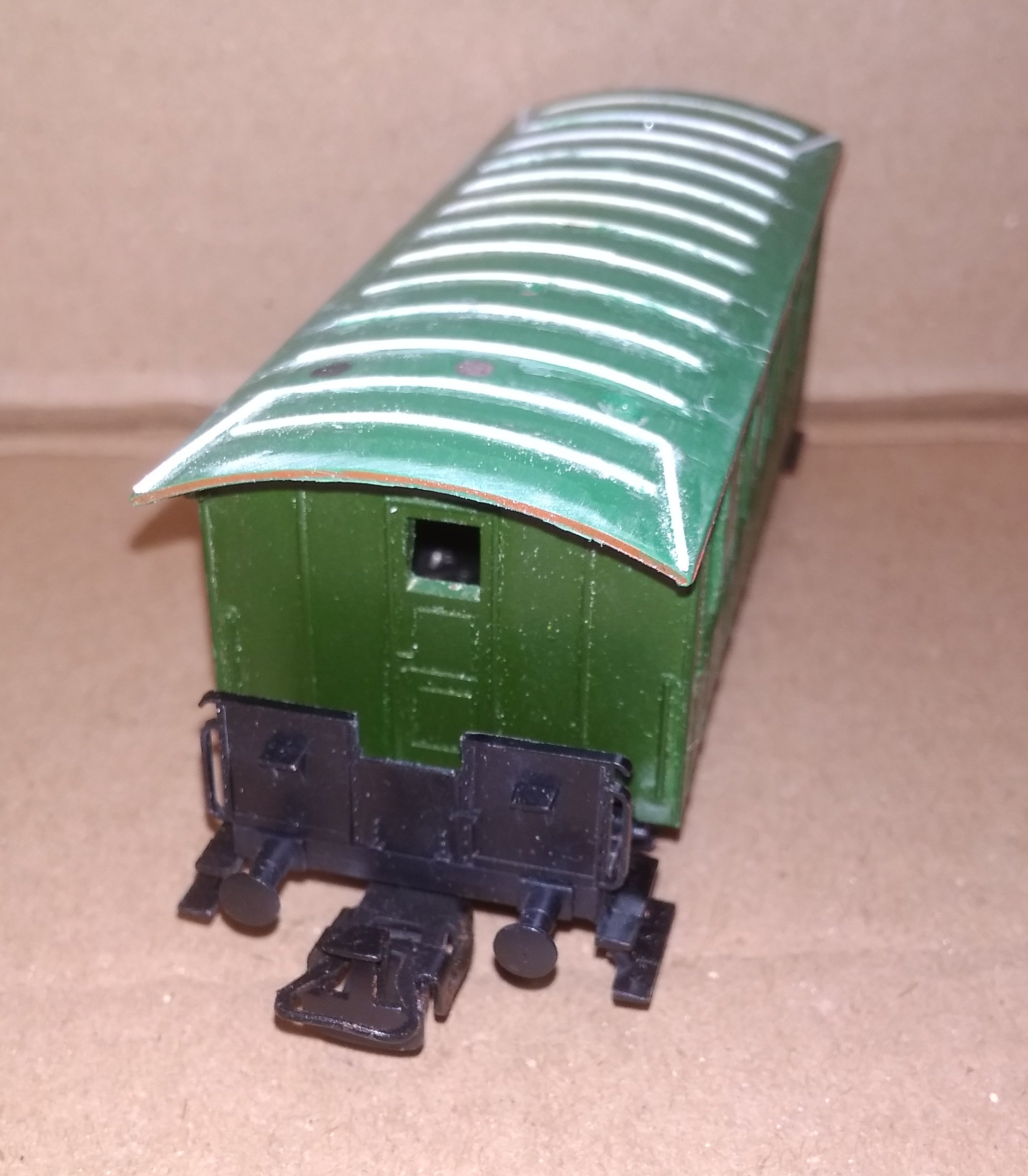

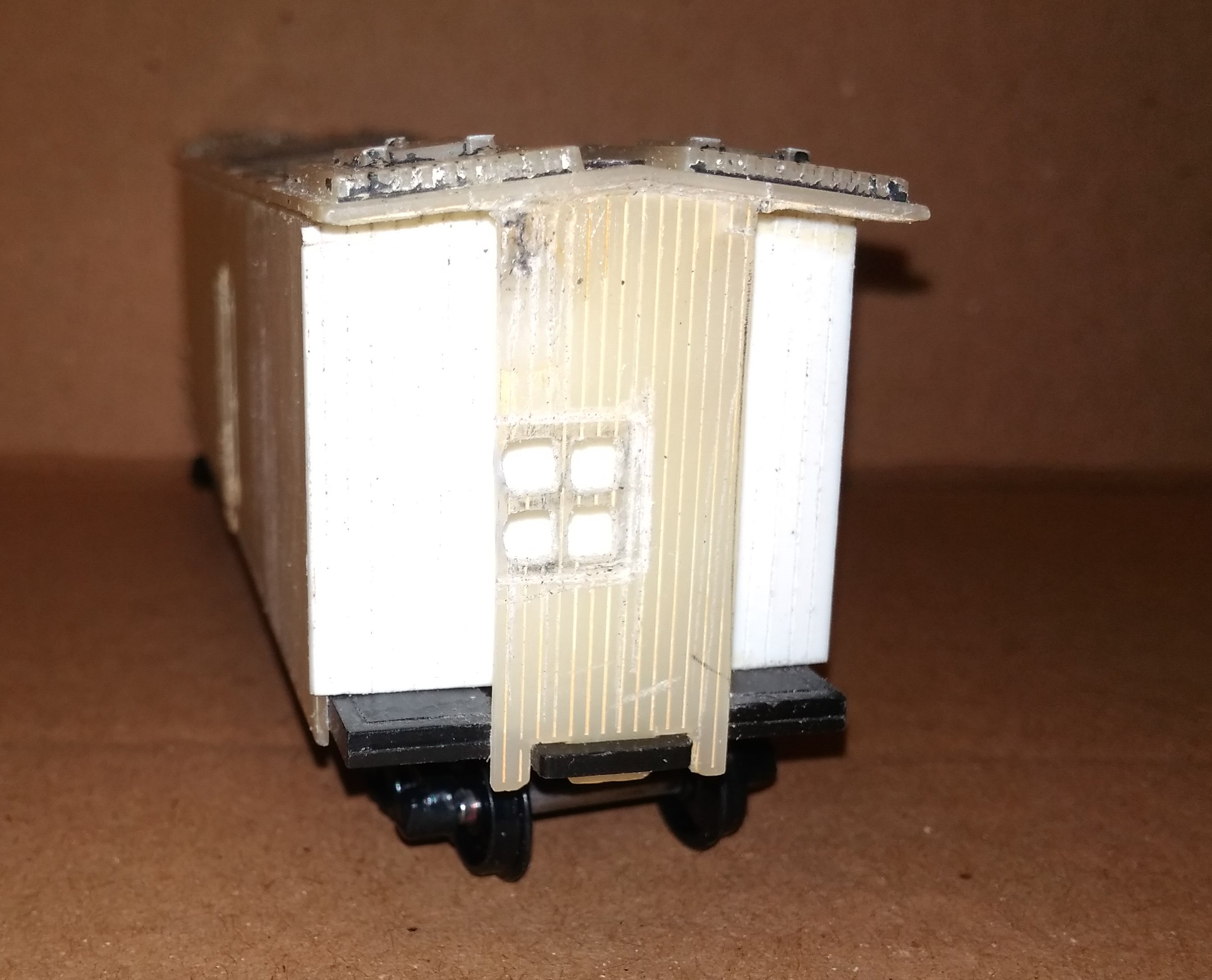

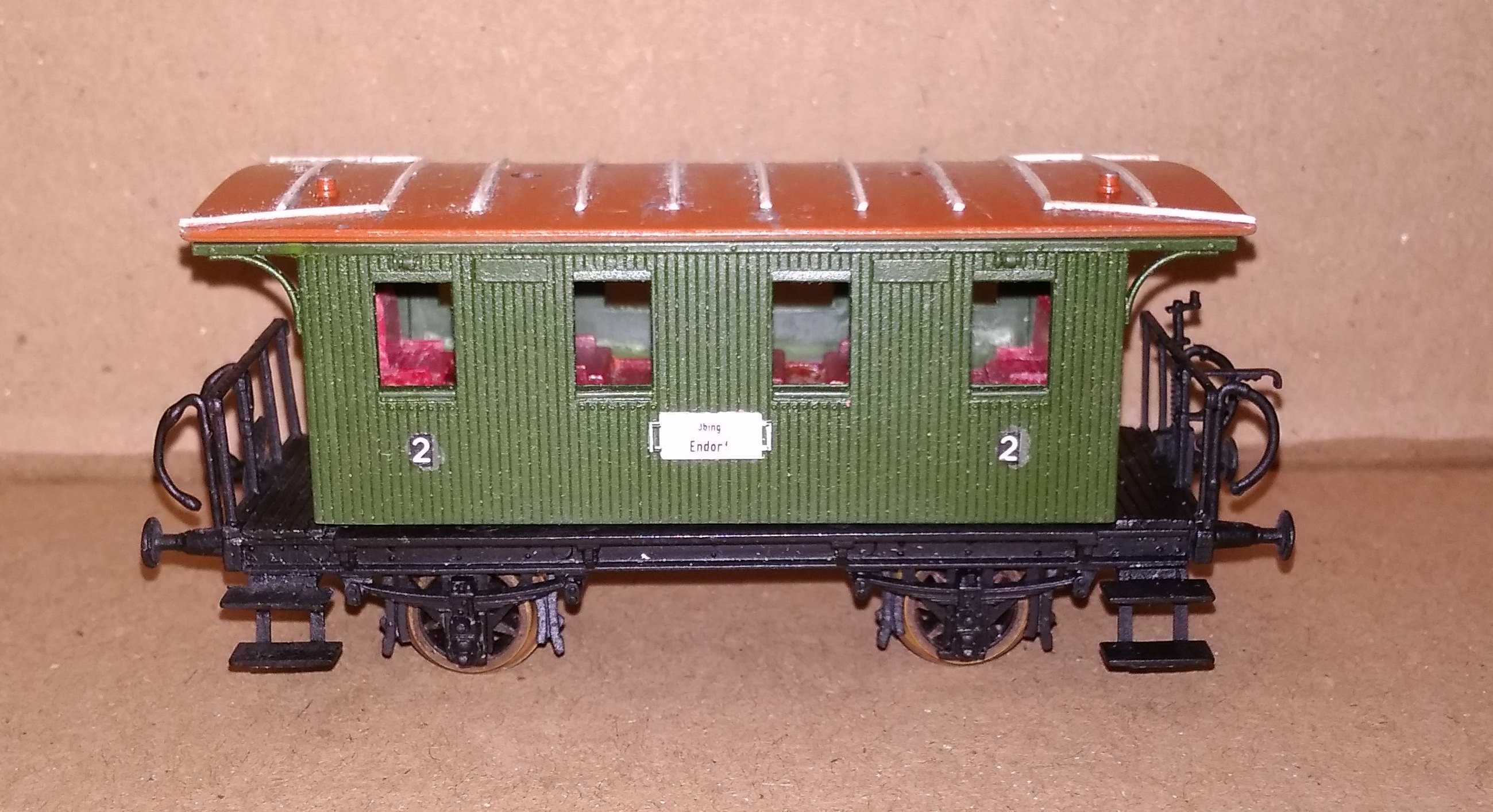

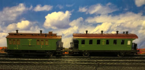

Для поддержания темы покажу пока другой вагон, который тоже попал в переделку.
Как и на первом вагоне, наклеил полоски на крышу. Так как попал ко мне без интерьера, соорудил его из интерьера от другого вагона. Переходная площадка с одной стороны была с потерями, отреставрировал её. Вот тут при реставрации использовал высокие технологии - тормозные колодки распечатаны на три-дэ принтере. И дефлекторы тоже, естественно. Вагон тоже будет с освещением, пока снял, чтобы не мешалось при окраске. Сейчас с окраской немного проблема - подвал, где у меня мастерская была, переоборудовли под бомбоубежище, так что всё оборудование свернуто.
Полагаю еслиб были керосинки, то должны быть их вытяжки на крыше.
У четырехоконного для освещений площадок фонари используются, вытяжки на крыше есть. См фото вагона с торца.
По первому вагону думаю задуть интерьер каким-то светлым фоном (светло-серым, светло-жёлтым,бежевым, салатовым?), а полки потом коричневым вручную закрасить.

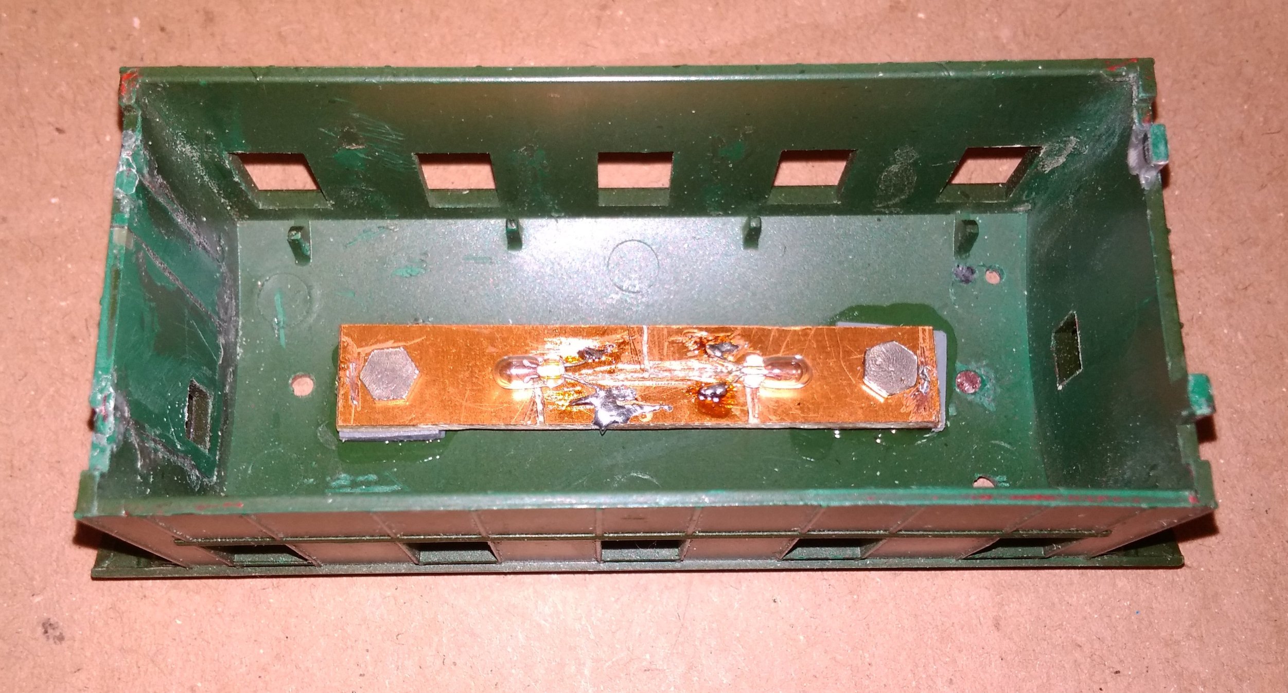

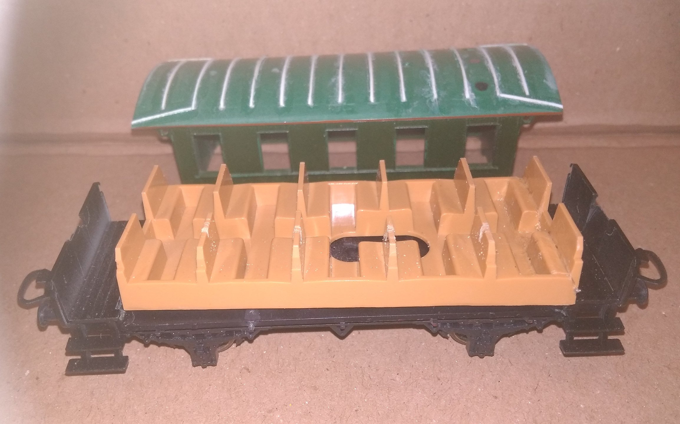

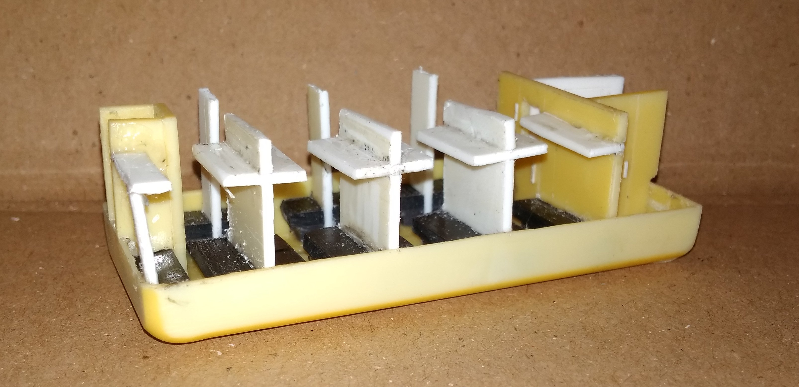

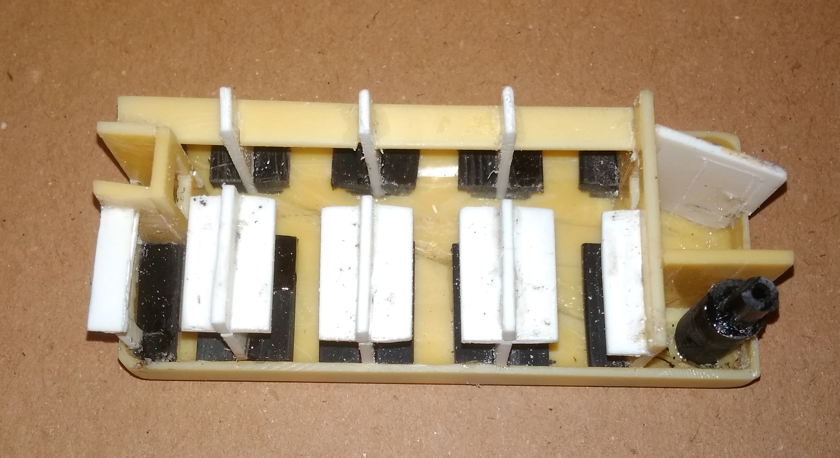

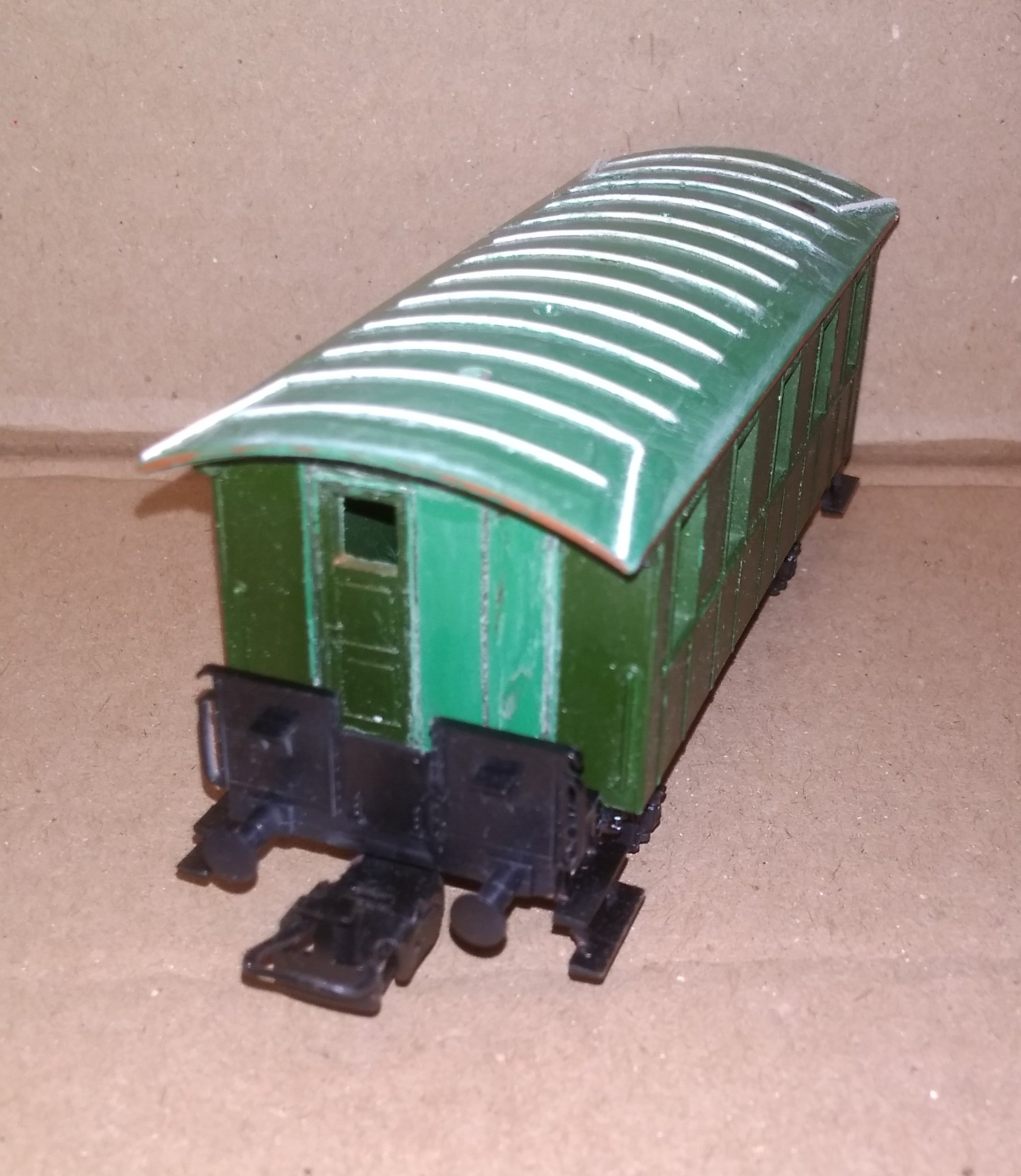

Немного новых фото. Доделал интерьер, осталось раскрасить. Печка парового отопления черного цвета, попытался изобразить похоже. В туалете внутрянку не делал, всё равно двери закрыты, окно матовое...
Вот так выглядит в корпусе.

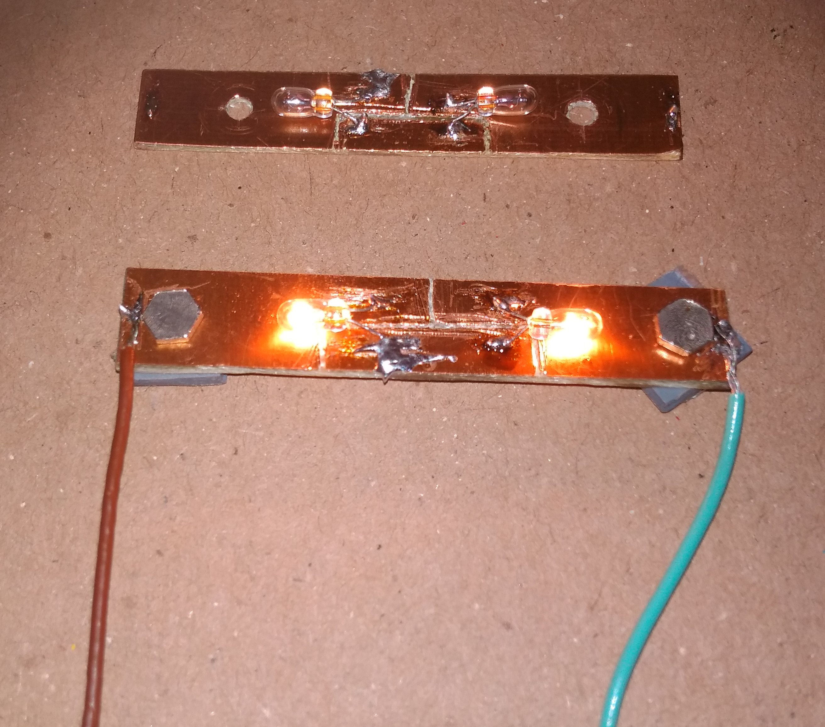

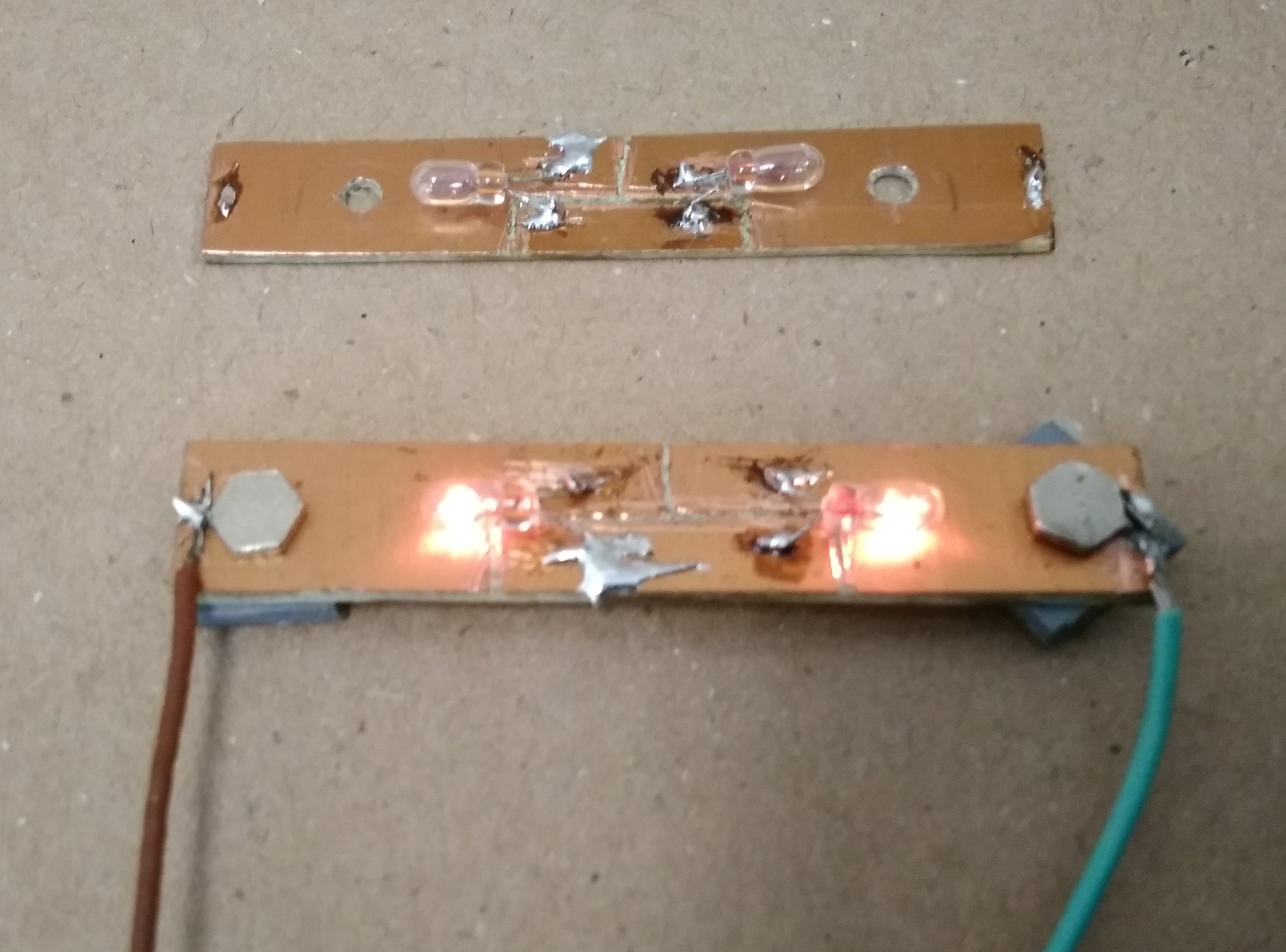

Раньше говорил об освещении вагона, вот как это всё выглядит. Плата с лампочками и её установка в вагоне. Неподключенная - от четырехоконника.
Пока не решу с покраской, придется притормозить. Буду выкладывать другие параллельно ведущиеся проекты.

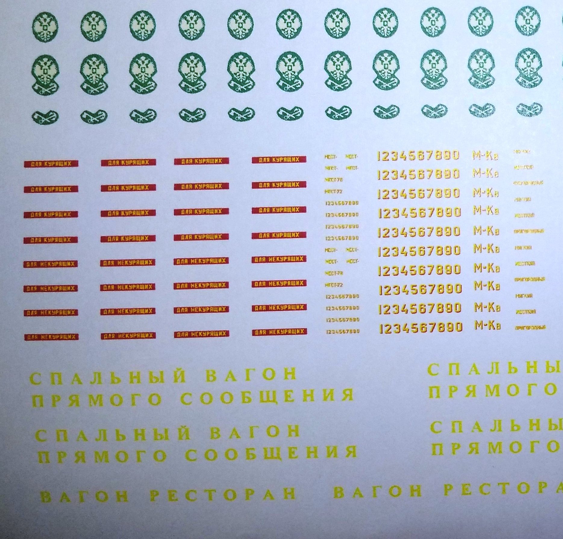

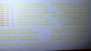

Пока перерыв, связаный с покраской, решил заняться деками. Сделал прорисовки надписей, попробую их перенести на вагоны. Распечатка на обычном листе. К сожалению, нет на принтере белого цвета, заменил желтым. В принципе, согласно альбоиу 46г. надписи делаются желтым с красным смещением. Так что смотрите, что получилось.
После покраски попробую перенести на вагоны. Или всё-таки закажу изготовление декали.

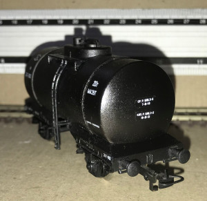

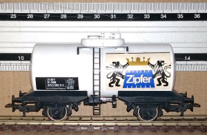

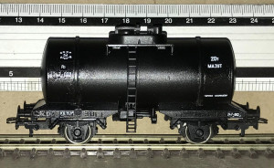

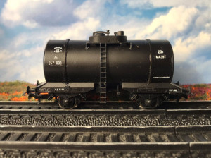

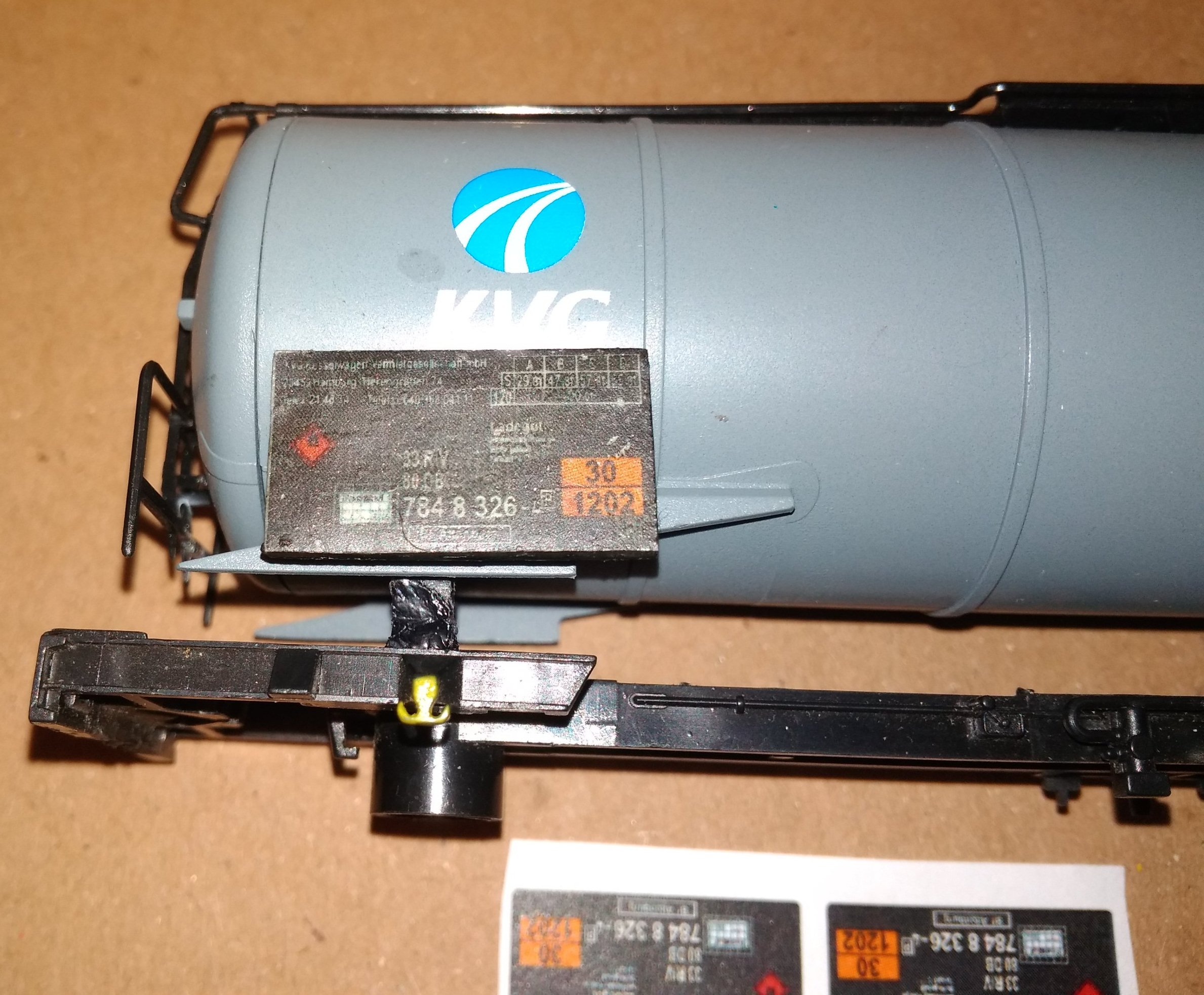

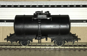

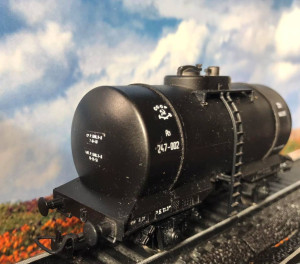

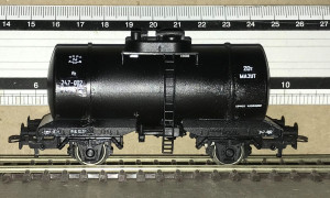

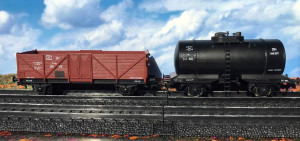

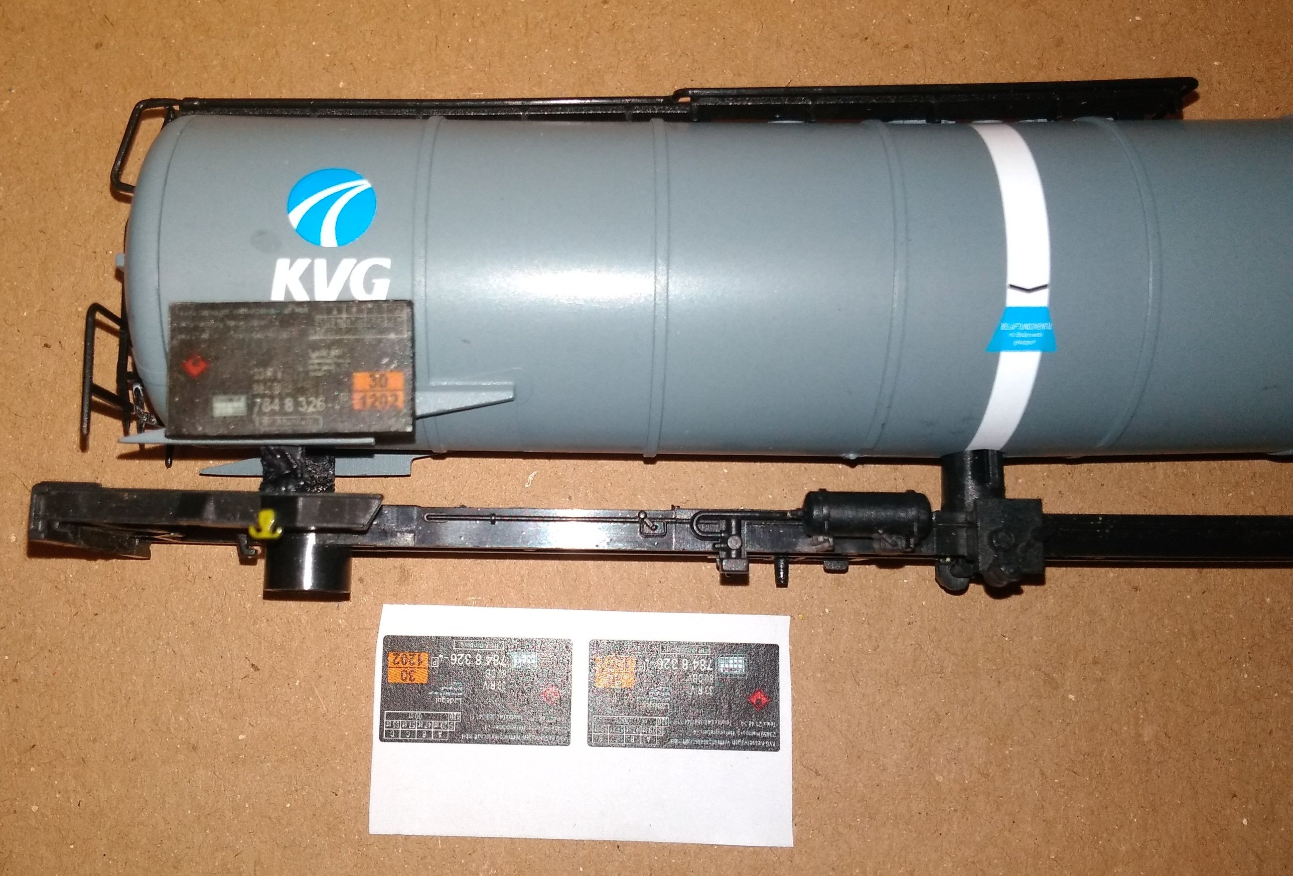

Возвращаясь к теме декалей - вот самодельная табличка на цистерну. Распечатано на лазерном принтере, перенесено на пластик. Не фирменная надпись, но для таких целей (для себя), думаю, подойдёт.
Тем более, что таких декалей нет.
Сам тоже колхозил подобные таблички. Только я выжимал максимальное качество из принтера, чтобы точек не было видно. Потом вскрывал лаком. Результат тут
Тут не бумажка, покрытая лаком, а только слой краски с лазерного принтера, БЕЗ бумаги. Так как белой краски нет, приходится немного извращаться, да и цвет не такой яркий получается. Практически, декаль. И точки из-за того, что принтер не читает в Кореле, а в ПДФ качество падает.

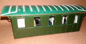

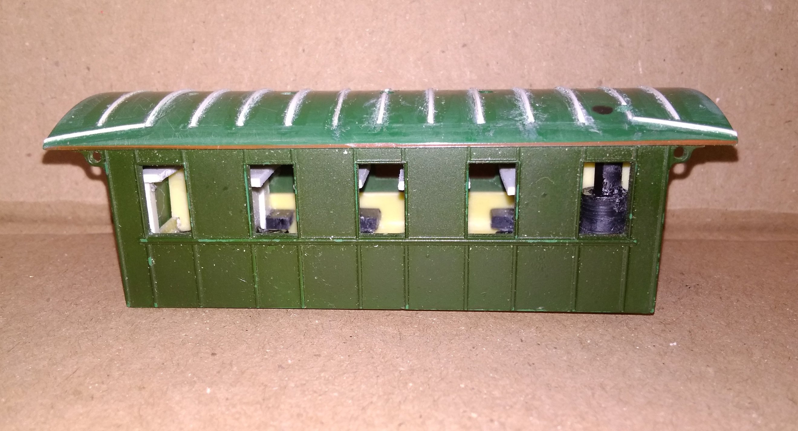

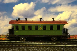

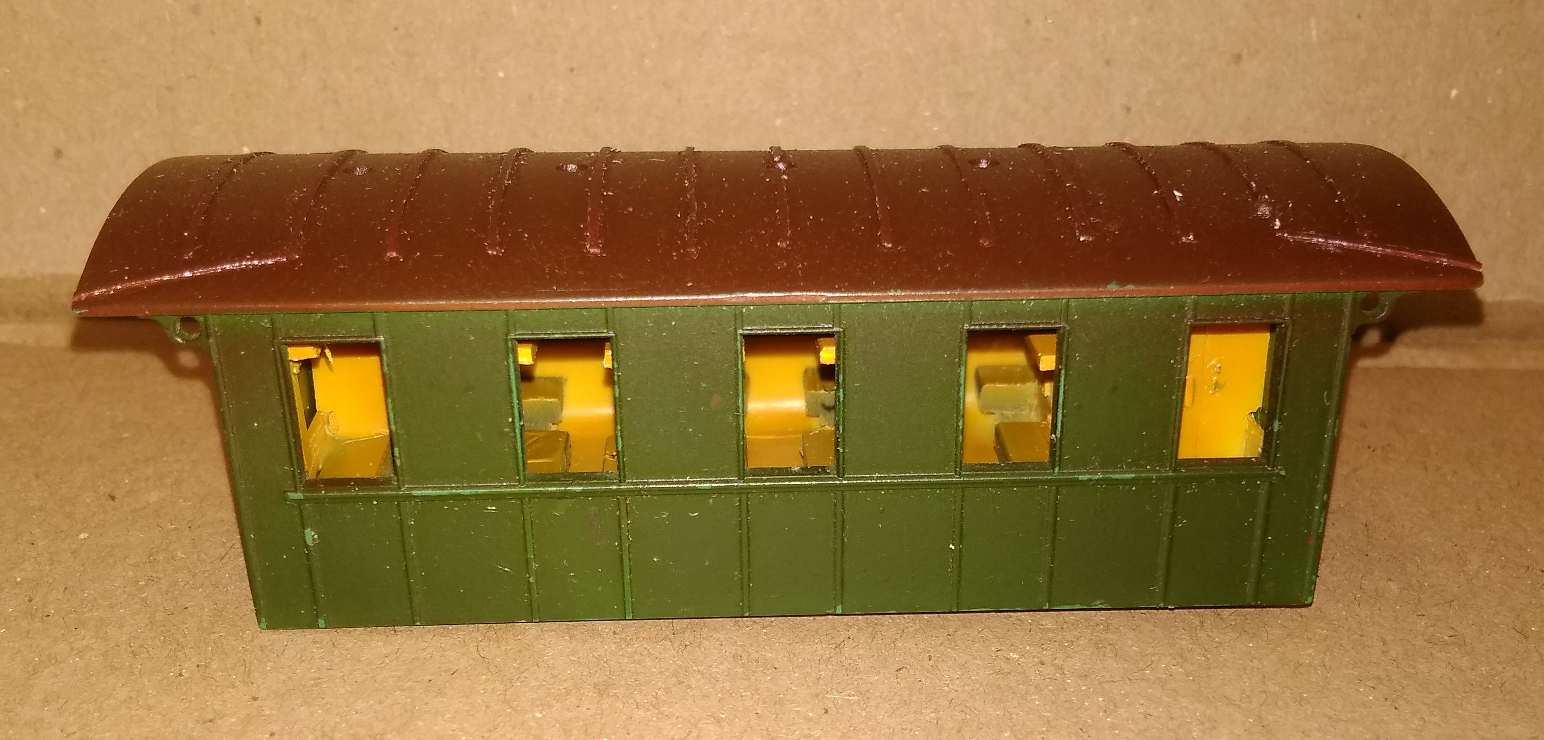

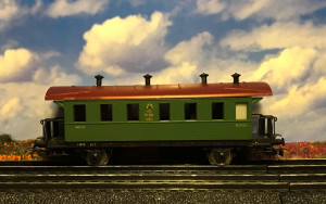

Собрал по временной схеме покраску. Решил. что крыша должна быть потемнее, чем раньше. Заодно задул интерьер тёмно-желтой краской. Вроде неплохо получилось. Думаю, стенки вагона покрасить более яркой краской, не такой темо-зеленой.
Каким образом осуществлялся перенос краски?
ЮрСаныч, способ переноски краски моё ноу-хау. Почитал, что по этому поводу пишут в тырнете, подумал, а почему бы не паркуа па чуть по другому? Попробовал, получилось. Но не ярко, слой краски, видно, тонкий, да и белой в принтере нет.
При печати декалей используется белая подложка, поэтому краски яркие. Деками когда-то занимался, по техусловиям фирмы "Бегемот" (если кто в курсе о такой) делать умею. Давно я в моделизме... Правда не в железнодорожном. Хотя как посмотреть... Лет в 10 первый набор с Е-69 купили. Несколько локов и вагонов ещё с тех времен остались. Точнее, чуть более поздних, где-то с конца 70-х. И блок питания-управления для них делал (до сих пор целый), это уже конец 80-х. Там ещё и стрелки управляются по двухпроводной схеме.

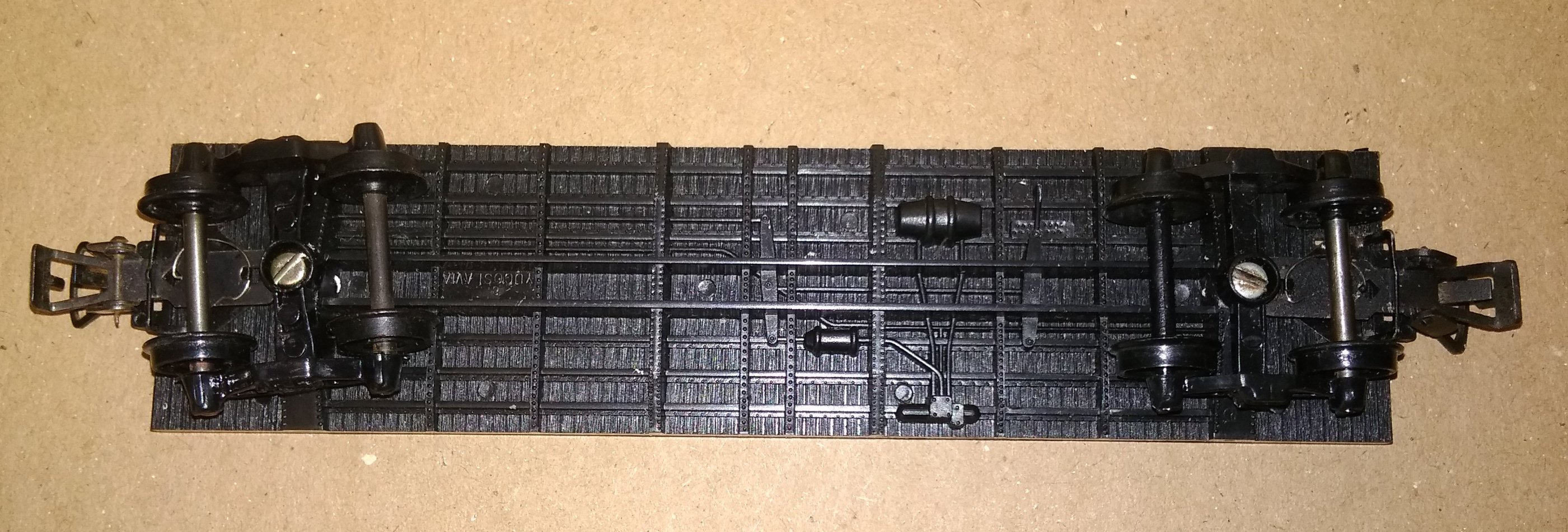

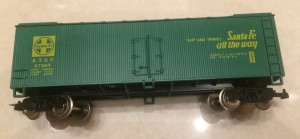

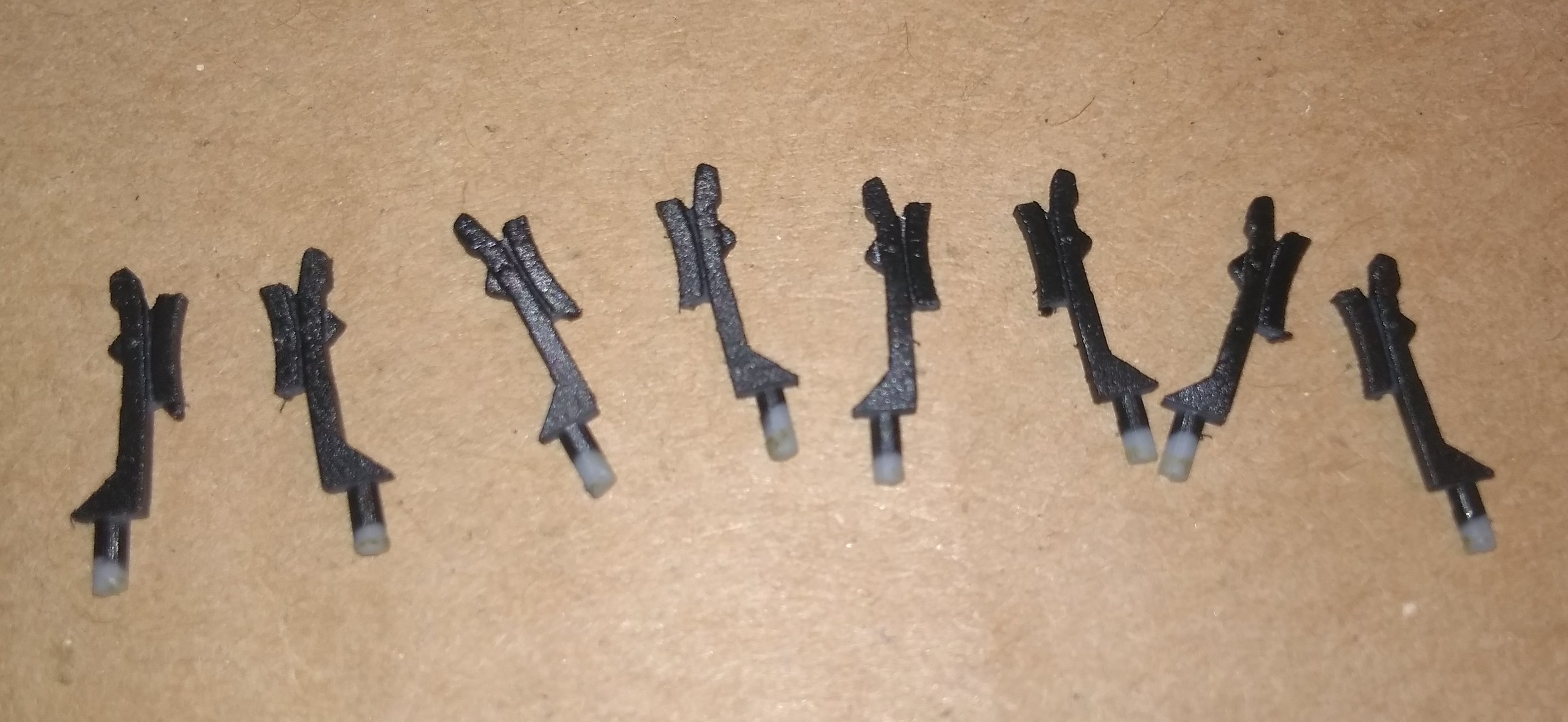

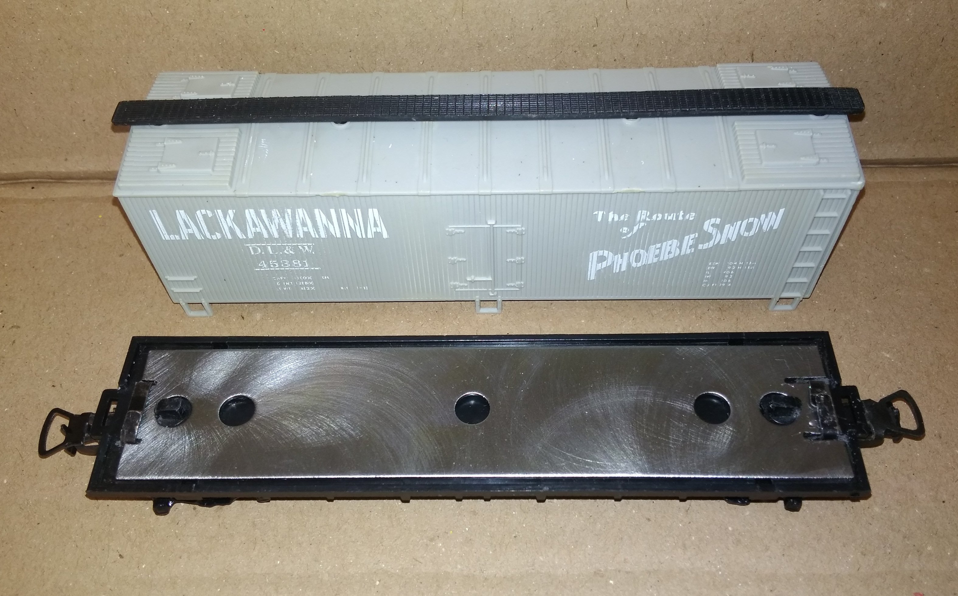

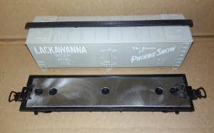

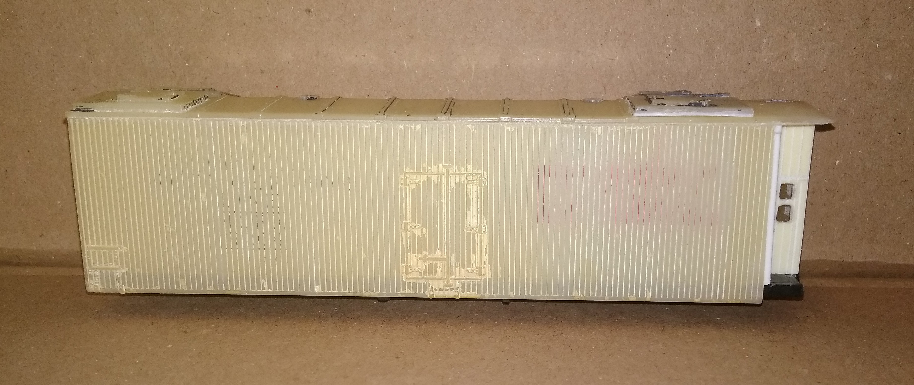

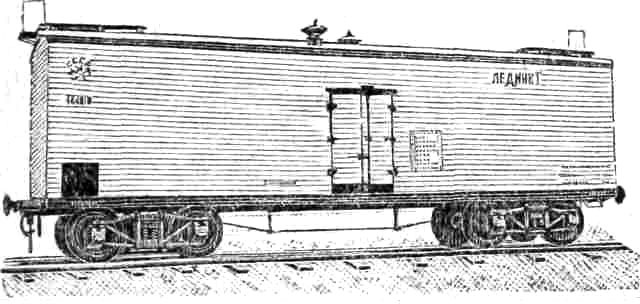

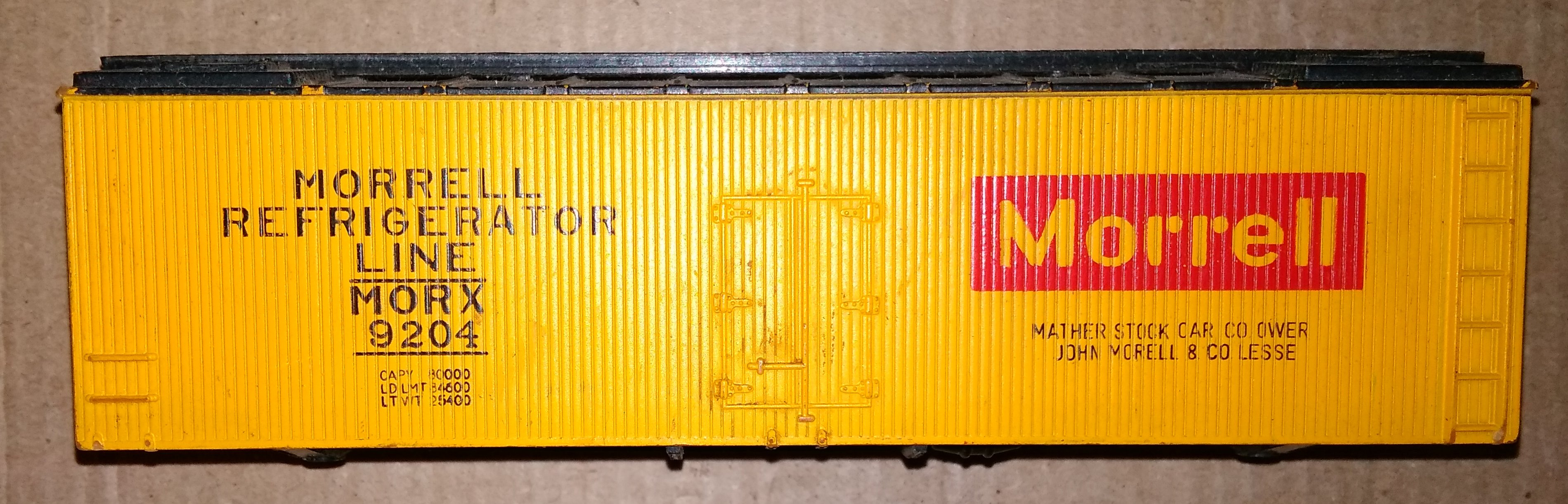

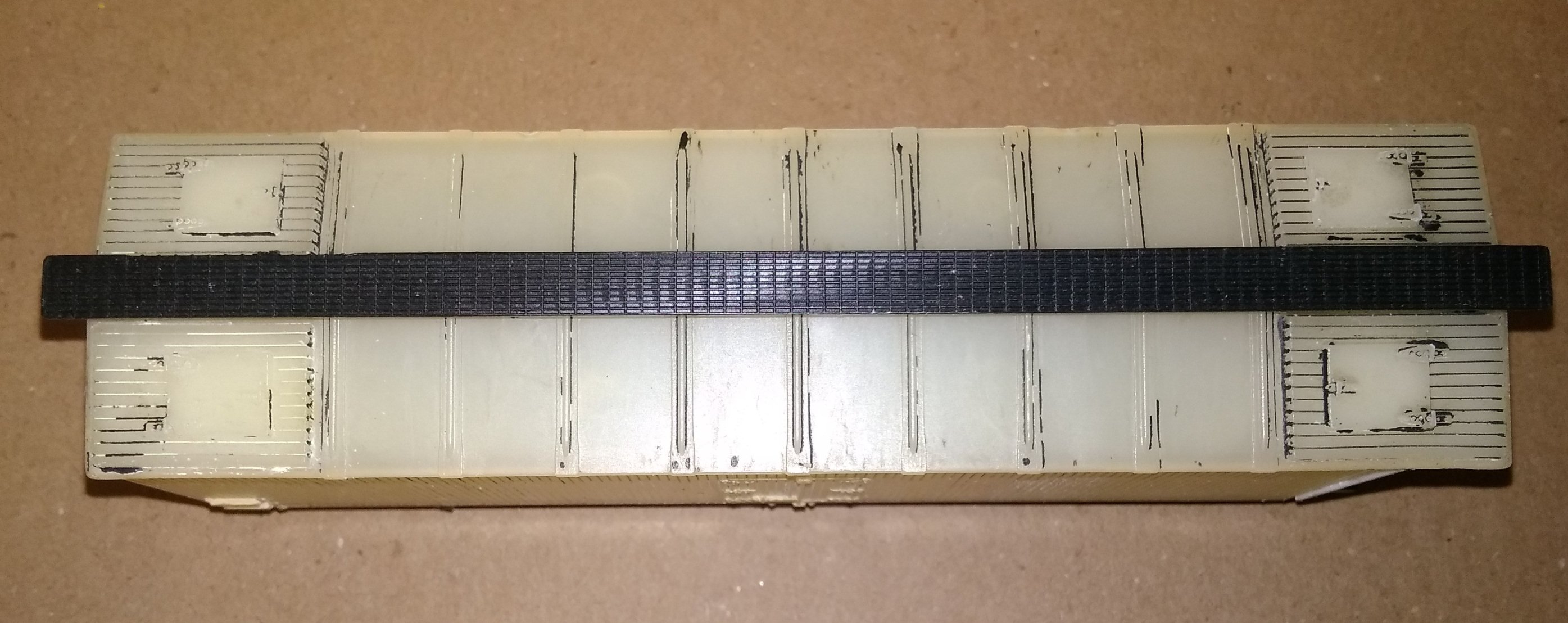

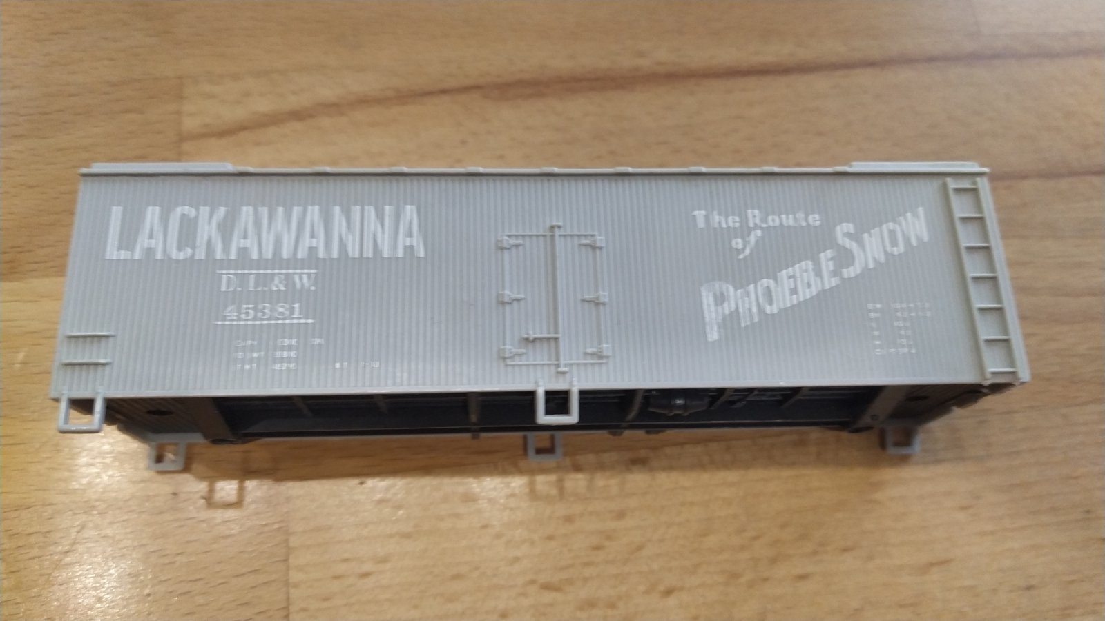

Пока не было возможности покраски пассажирских, занялся другими вагонами. Захотелось сделать четырехосный вагон-ледник.
За основу взял американские вагоны-ледники. Попались когда-то, в разное время идентичные вагоны. Без колпар, без сцепок.

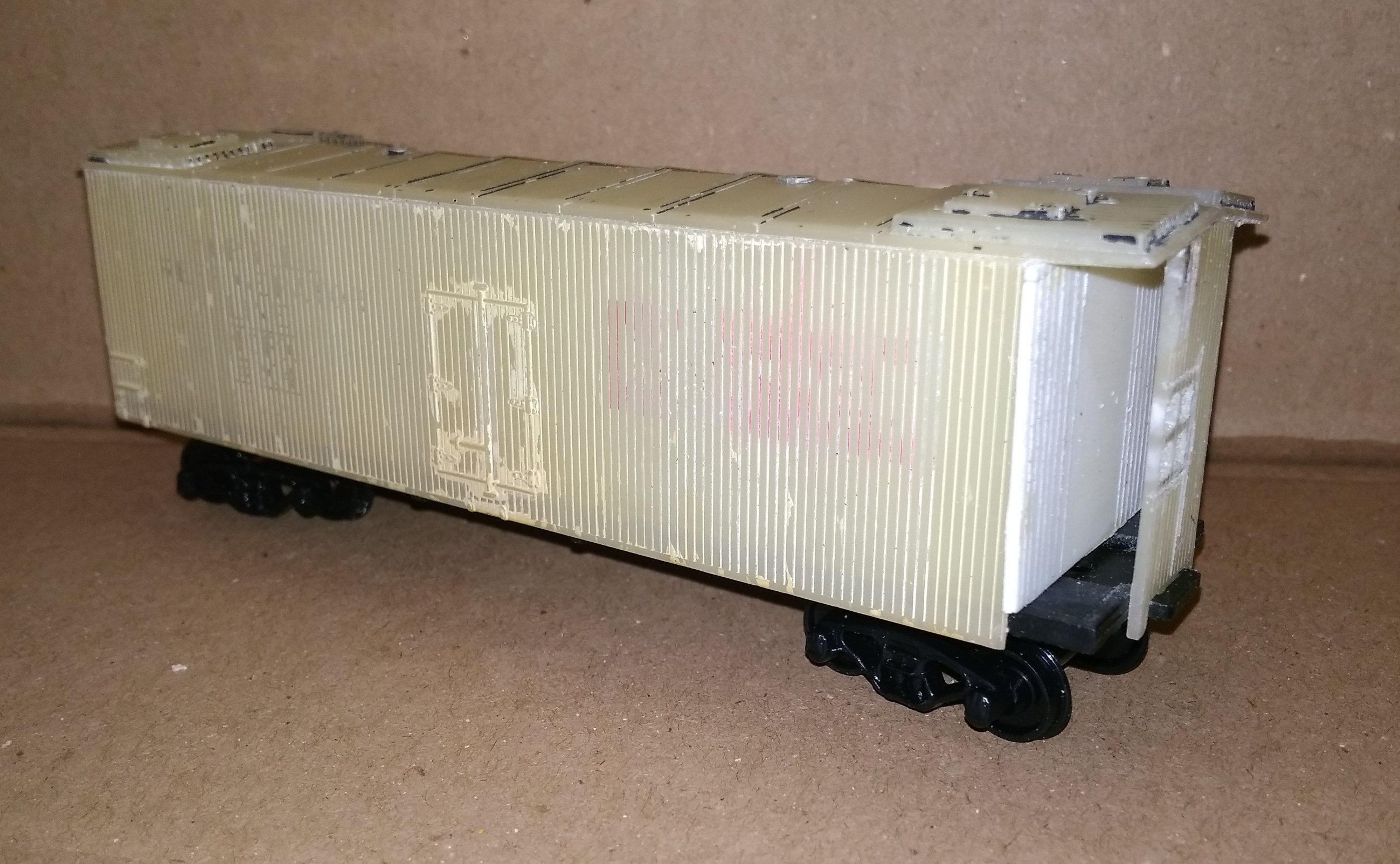

Так что начал с установки тележек и сцепок от старого Пико.

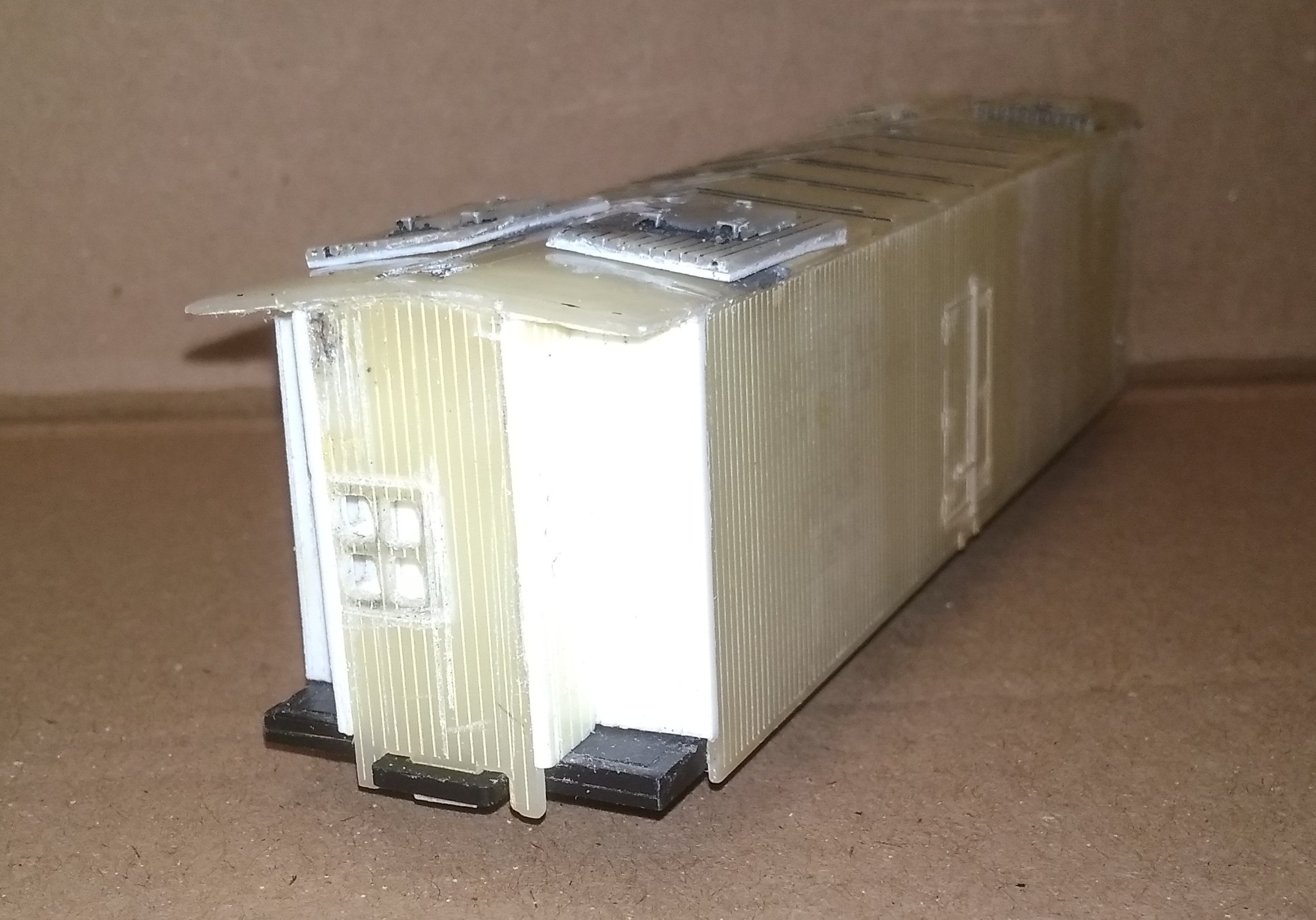

После многодневного замачивания в "Кроте" вагон потерял "радикально желтый цвет" и стал нейтральным.
Решил сделать его с тормозной будкой в торце. Срезал углы, в остатке торцевой стенки пропилил окошки.
Крышки загрузки льда на крыше тоже спилил, потом переклею их ближе к центру.
Жалко фото таких вагонов, что я нашел, не очень информативные насчет этой самой будки. Так что, будем считать переделка «на тему» ледника. Тем более расшивка досок вертикальная, а не горизонтальная, как на оригинале. И пока всё находится на такой стадии.
