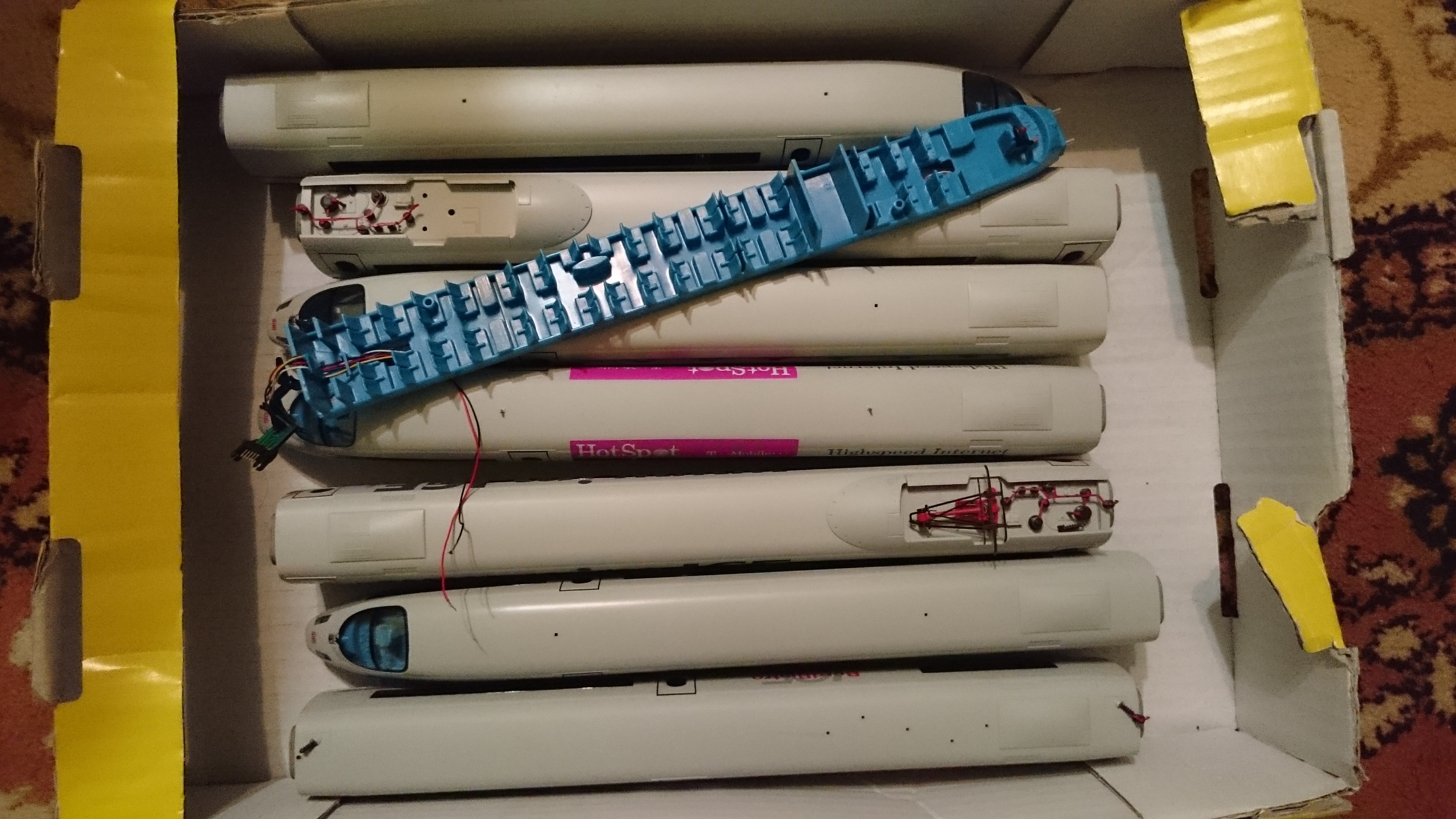

Купил давече за вполне умеренные деньги вот такую коробочку с останками ICE3 Piko:
Изначально все выглядело весьма неплохо и многообещающе... пока не начал разбирать и смотреть "шо по чём" :shock:
Все оказалось заточено под трехрельсовую систему с лыжей и всеми вытекающими.

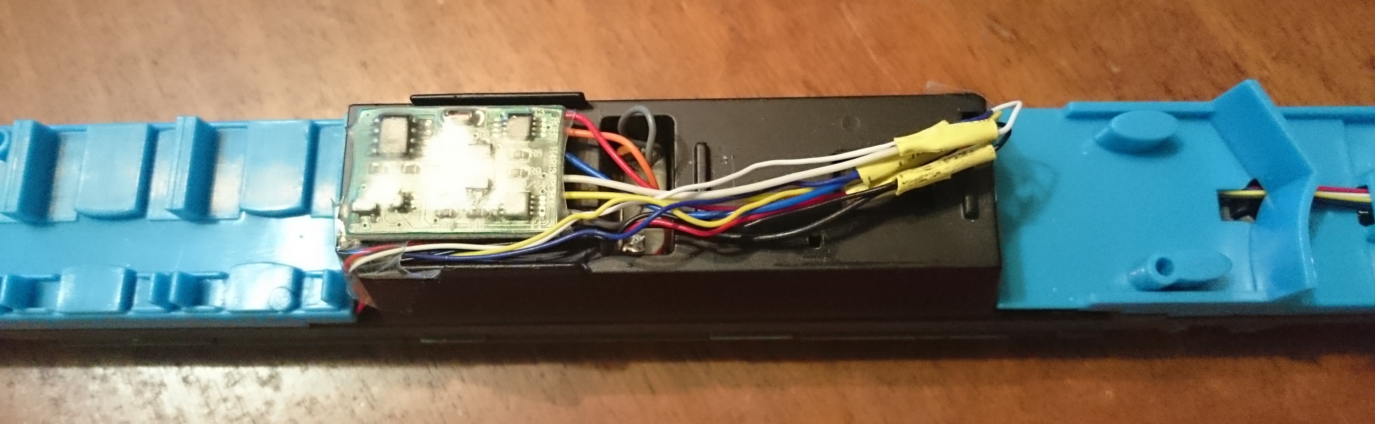

Пробный забег головной и моторной секций выявил облом номер 2 - битый декодер, который позволял гонять поезд только в одну сторону. Замена декодера решила проблему:
Было
Было
Стало
Стало

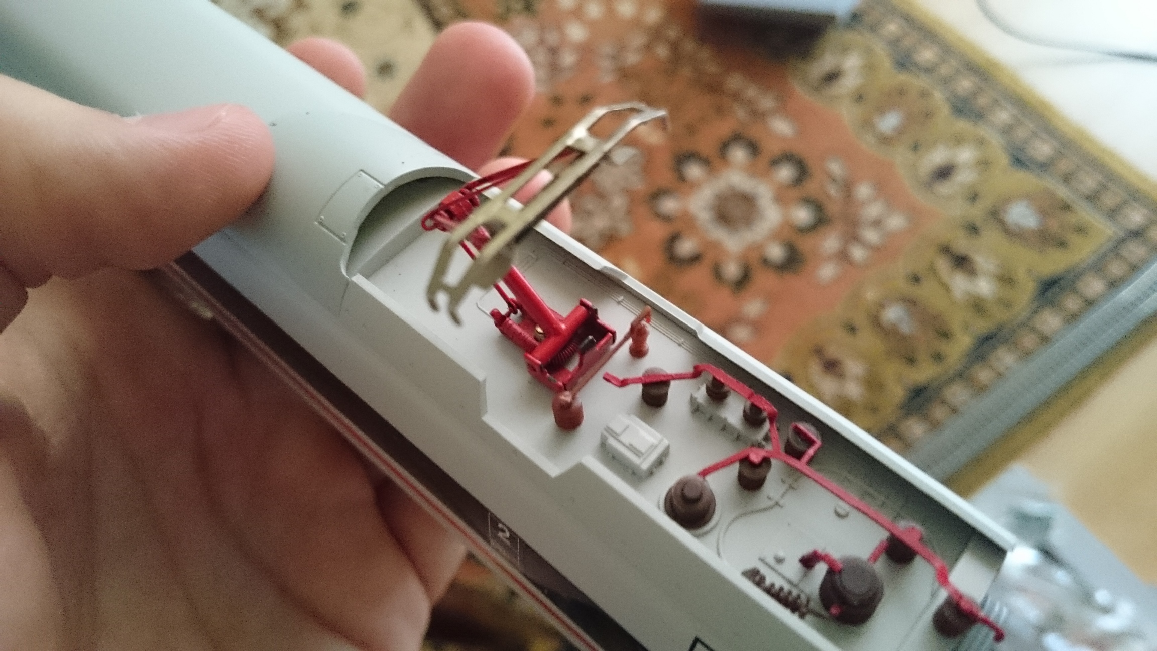

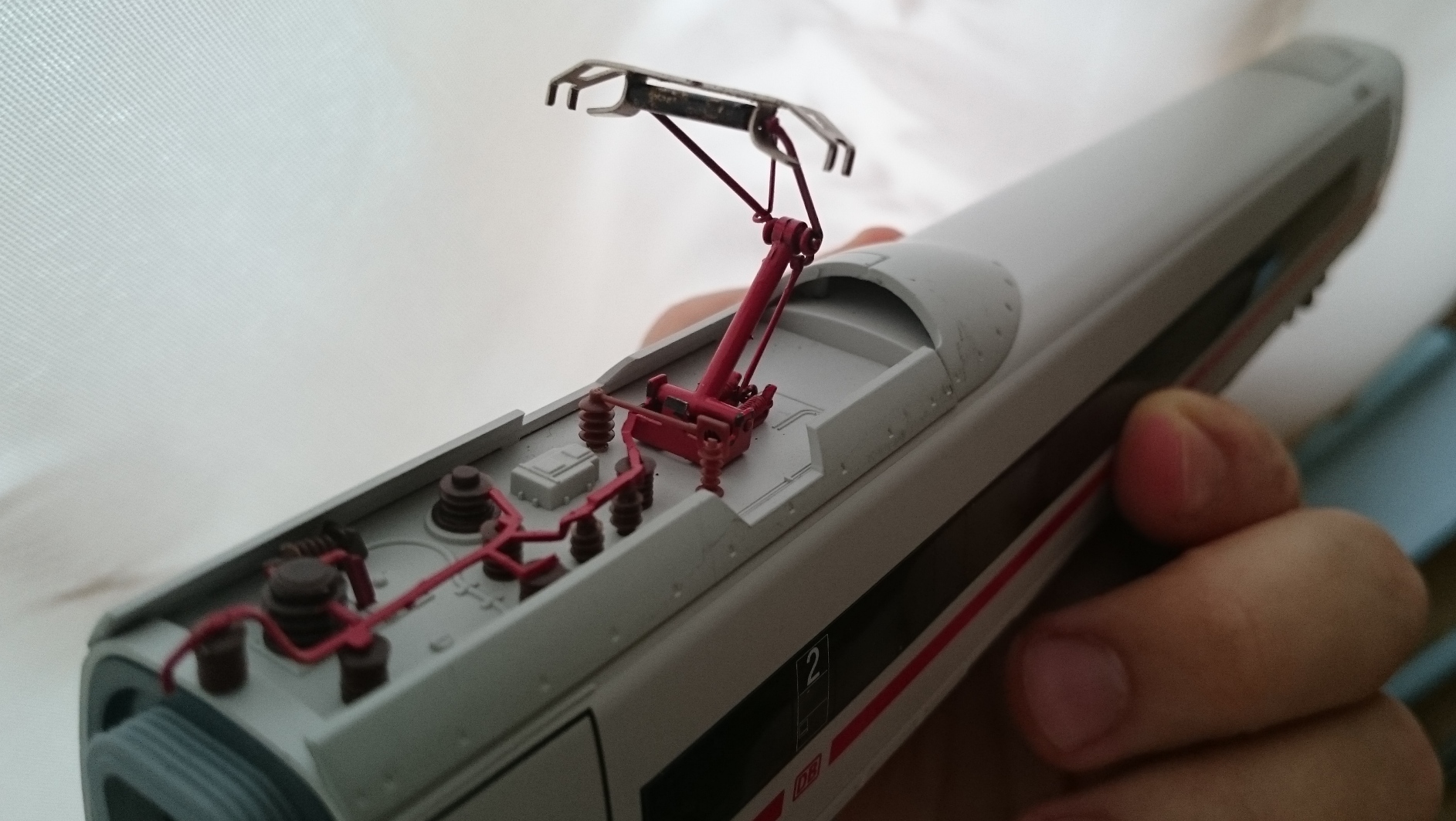

На одной сквозняковой секции не хватало пантографа - установил "кобру" от Роко, благо, что ICE3 бывают мультисистемниками 8-)
Дальше будет вестись работа над недостающей мелочевкой на крышах, но это уже мне не помешало устроить покат 8-)

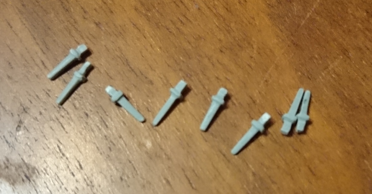

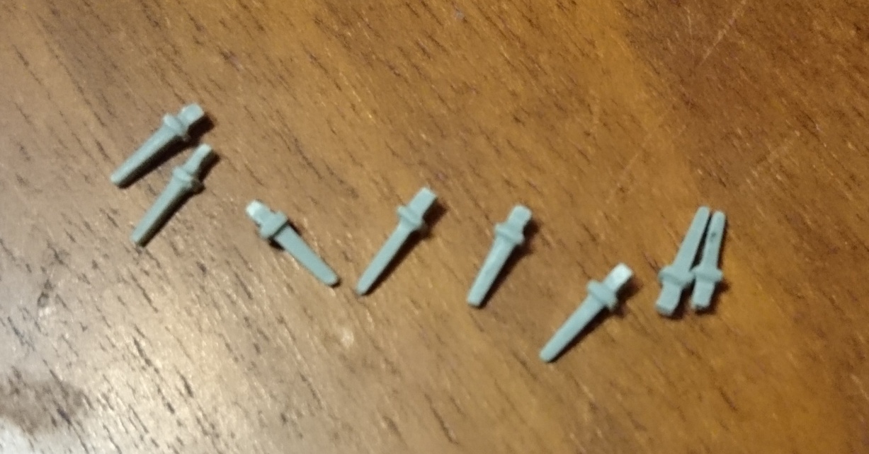

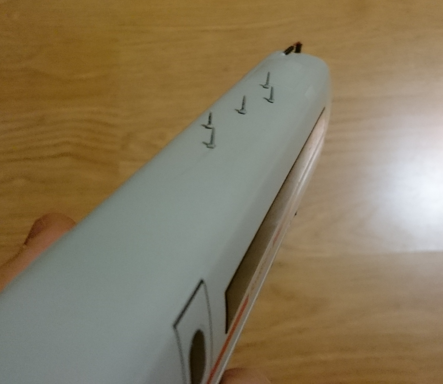

Допилил недостающие антенки - 9 штук. Сначала подумал - ерунда - за полчасика запилю... 8-)
А потом думал, что умом тронусь - все ведь одинаковыми должны быть :shock:
Но вроде ничего получилось. Слегка подкрасить надо будет еще.
Отакая мелочь на стадии запила.
Готовая пачка после отбора отбраковок
Ну и - готовый результат:

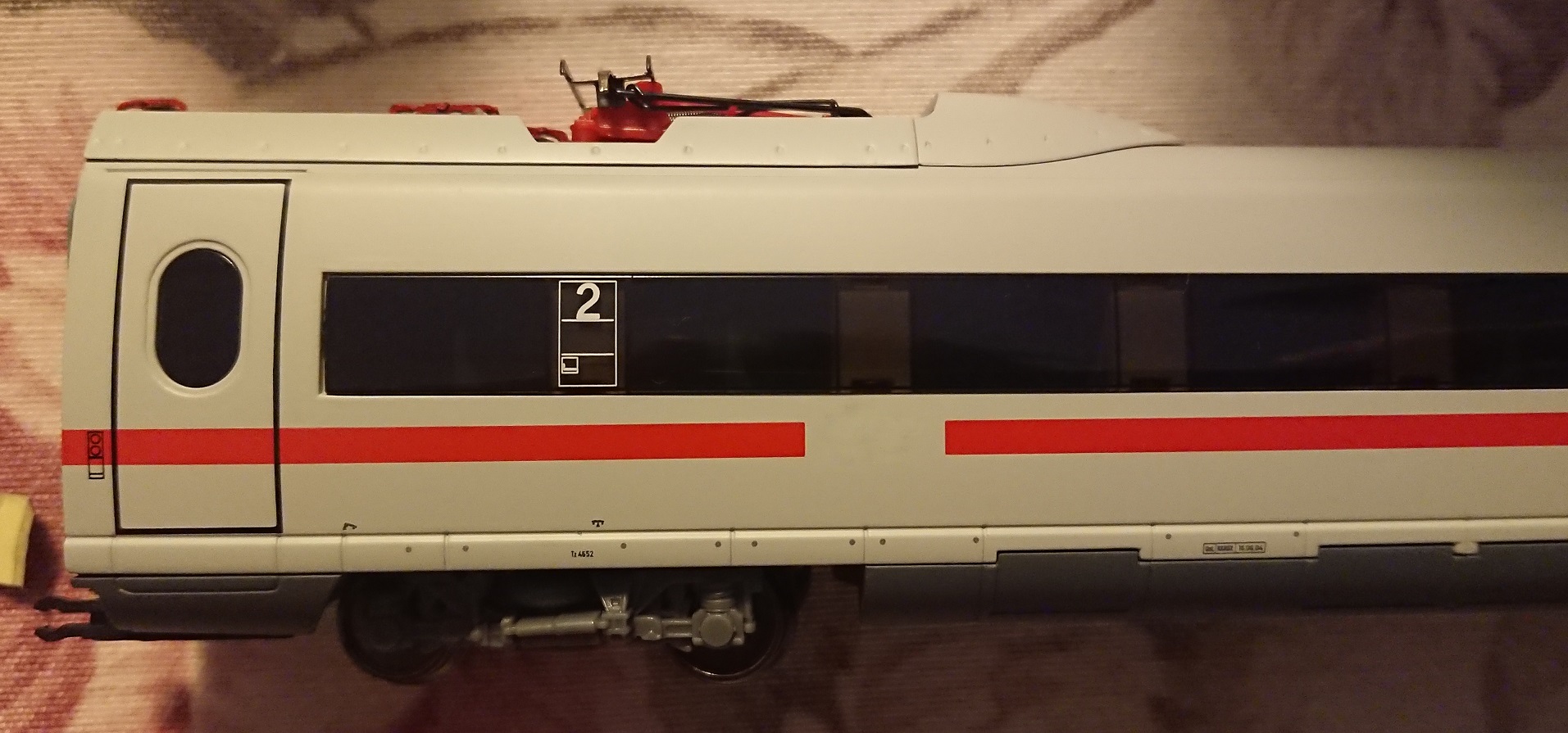

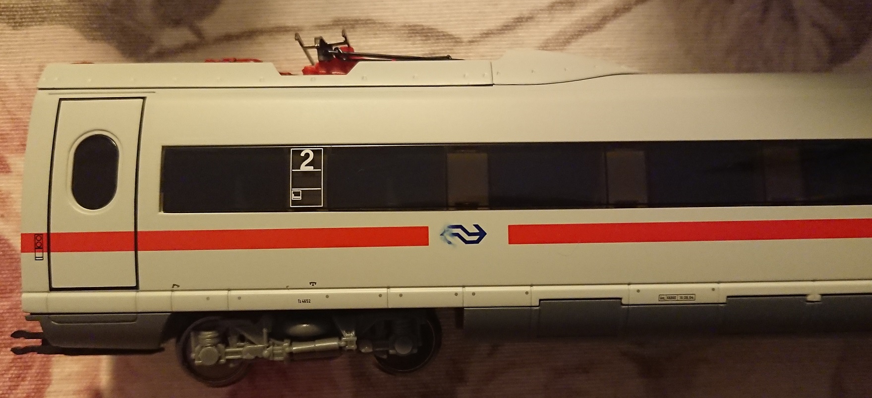

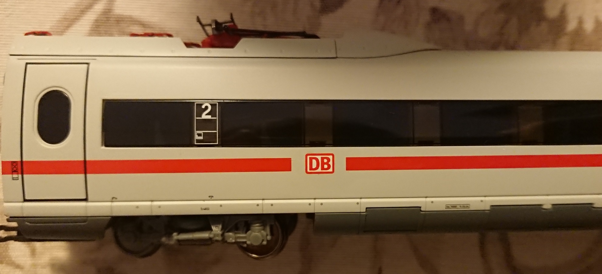

Моя "змеюка" всего 5-вагонная, а должна быть 6-ти либо 8-ми.
Были куплены 2 нульцевых дополнительных вагона чтобы поправить этот момент. Но по хорошей цене оные были только приписки NS. Благо, что все остальные надписи практически идентичны, что позволяет банально заменить "тяни-толкая" на "кекс". Даже бортовой похож - у голландцев 406.Х а у немцев 403.Х - короче "похибка в межах норми" :mrgreen: .
Поскольку весь вагон покрашен - не рискнул сводить лого растворителями и решил аккуратно счухать его мельчайшей "нолевкой"-наждачкой.
Начал счухивать исходный логотип
Готов к дальнейшей работе
Готов к покату
Готов к покату
Весь процесс занял не более часа. Можно сказать - перекура :D
