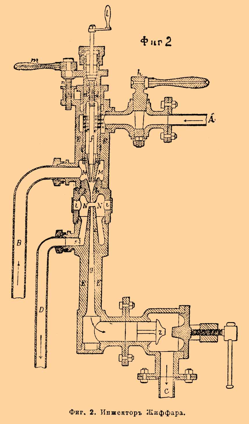

Возник ряд вопросов которые самому сложно решить, а именно что за устройство на картинке. Почему оно только на паровозах с нефтяным тендером. И есть ли картинки-чертежи лучше. А также насколько оно симметрично с обеих сторон.

А точно ли нефтяная, да еще в те года? Мое предположение, что это насос водный, так как трубка идет дальше в центр котла. Ну и по поводу симметрии, оно только с одной стороны, с правой, так как этим орудует машинист.
А вообще есть у меня альбом Овечки и там разглядел тендер и написано нефтяное отопление и трубы только со стороны машиниста идут

Идем далее. Пришлось проводить целое расследование. Как выяснилось, данные детали являются инжекторами. На первых машинах они были там, под будкой. Зависит еще конечно от завода производителя. Но в целом да, это они.
На паровозах более позднего выпуска они уже были в будке, в частности в Ов. Скорее всего на данном паровозе нечто вроде инжектора жиффара или может быть его модификации или нечто подобное. Но в любом случае управление паровозом было очень сложное.
