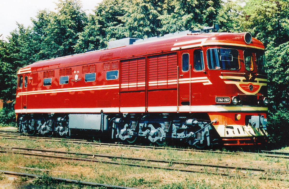

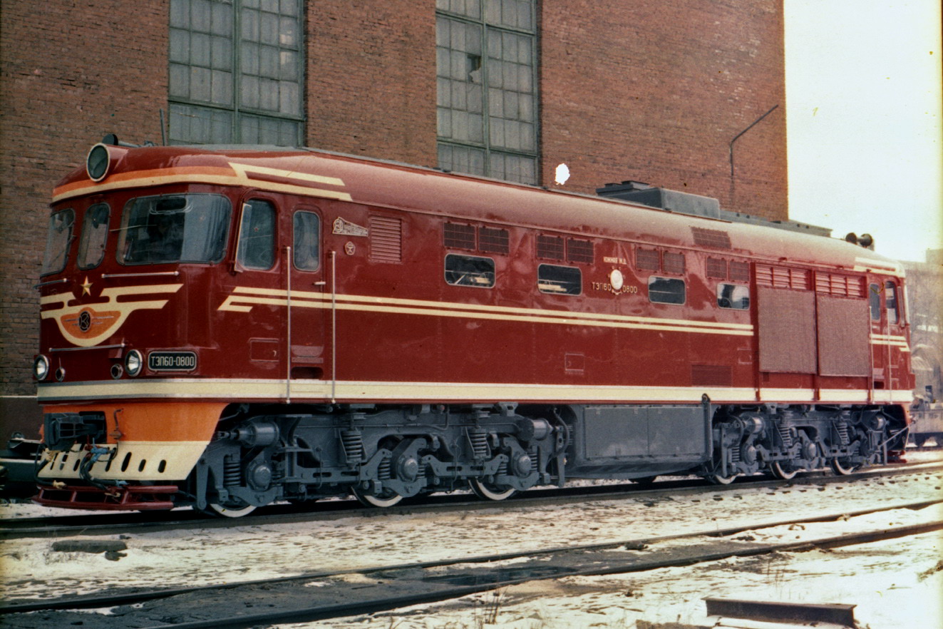

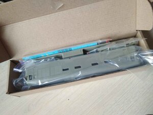

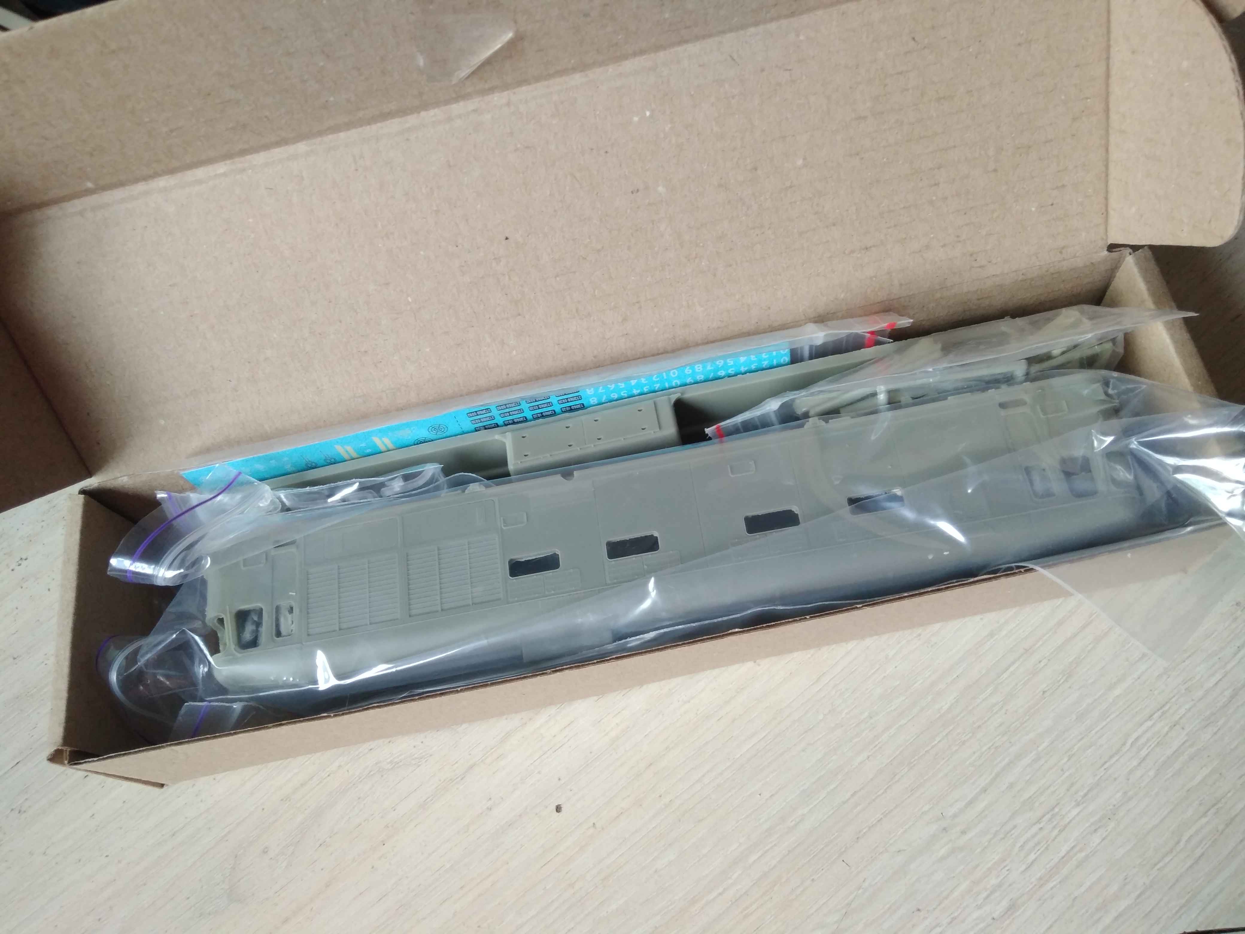

Кит для сборки стендового варианта тепловоза ТЭП60 производства RTM у меня на столе ( viewtopic.php?f=47&t=1326 ), но мне это будет несколько скучно, к тому же мне очень интересна инженерная часть работы, и поэтому я буду делать ходовую версию на его основе.
Модель действительно очень "правильная" и копийная, скурпулёзная, за что разработчику RTM мои аплодисметы!
Детализация просто потрясающая и филигранная, но "расплата" за это, это множество мелких и хрупких деталей, мелкие детали меня не пугают, наоборот даже интересно, а вот хрупкость нужно как то устранять, ходовая версия обязывает к этому.

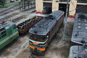

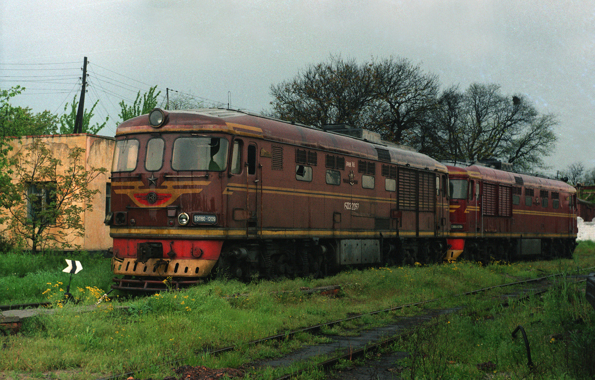

Собирать я буду машину Приднепровской ЖД, эпоха IV-V, депо Мелитополь или Пологи, которые работали в регионе Запорожье - Бердянск - Мариуполь (Жданов) - Крым, решил начать с низких номеров, выберу какой нибудь номер в интервале 0201-0376.
В сети очень мало фоток с оригинальным внешним видом, поэтому приходится собирать информацию о оригинальном цвете по всем номерам из этого диапазона.

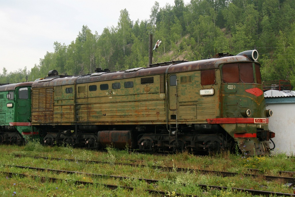

0245 Мелитопольская машина в Феодосии.
0201 машина, уже с припиской "Придн. Ж.Д." на борту, и ещё без светоотражающих полос кустарных, фото наверное сделано перед отправкой в депо приписки, в Мелитополе цветных фотоаппаратов точно не было :mrgreen: .
0251 на заднем плане...

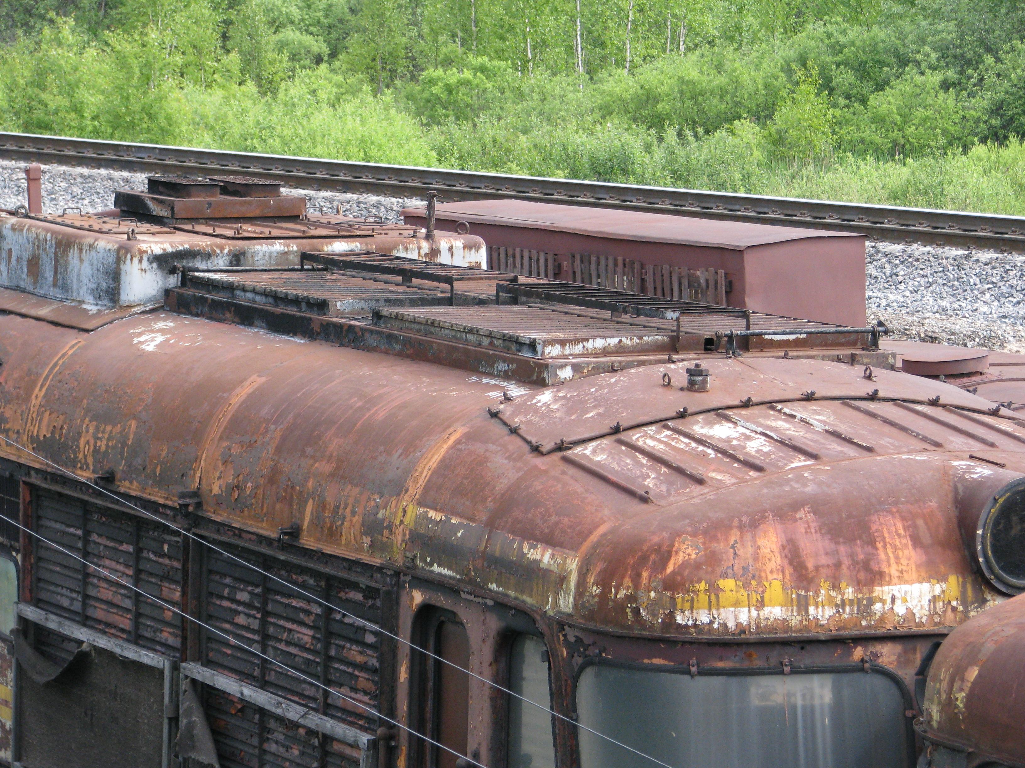

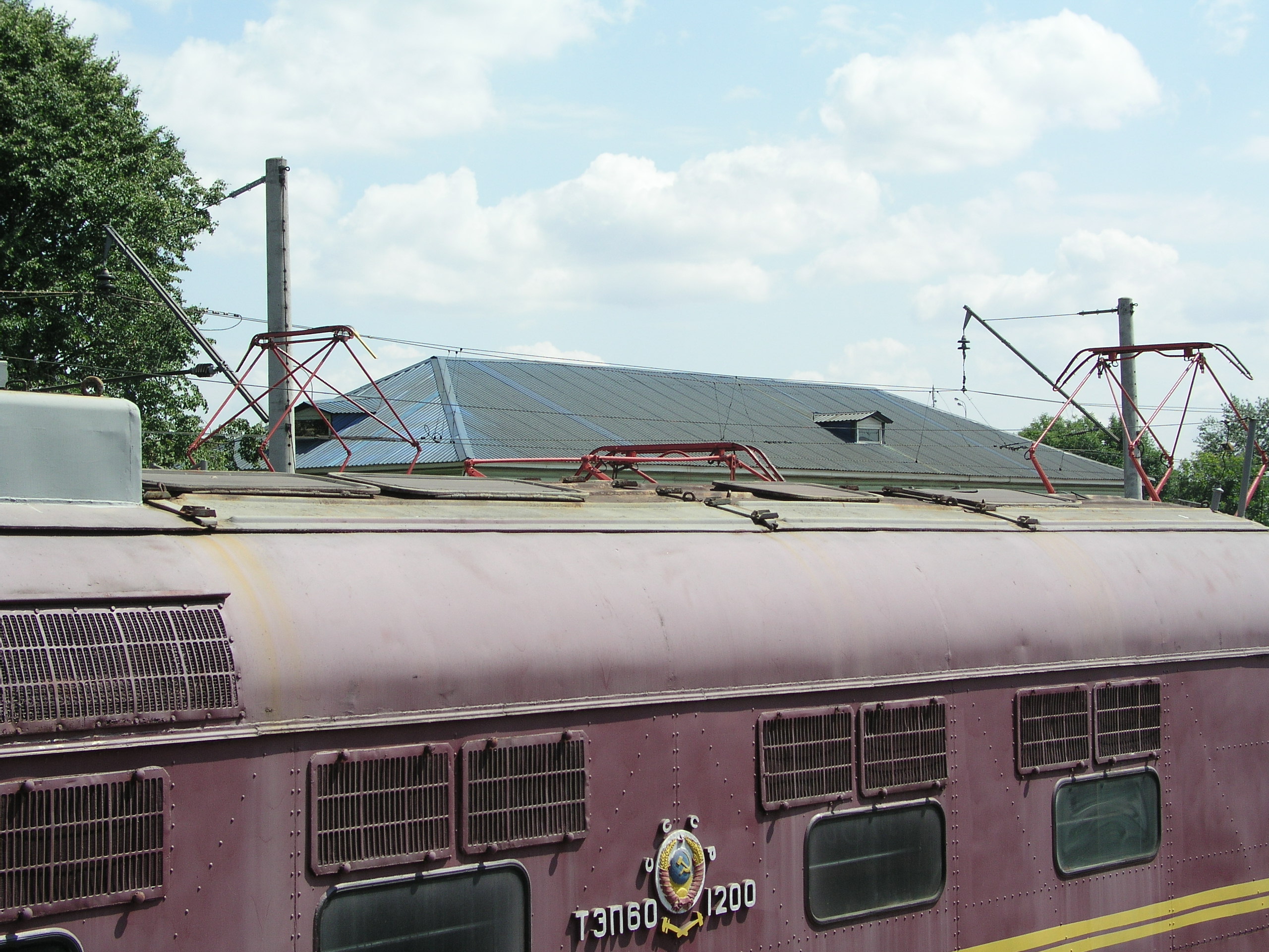

машины без рёбер над кабинами... и с первым типом жалюзи на крыше...

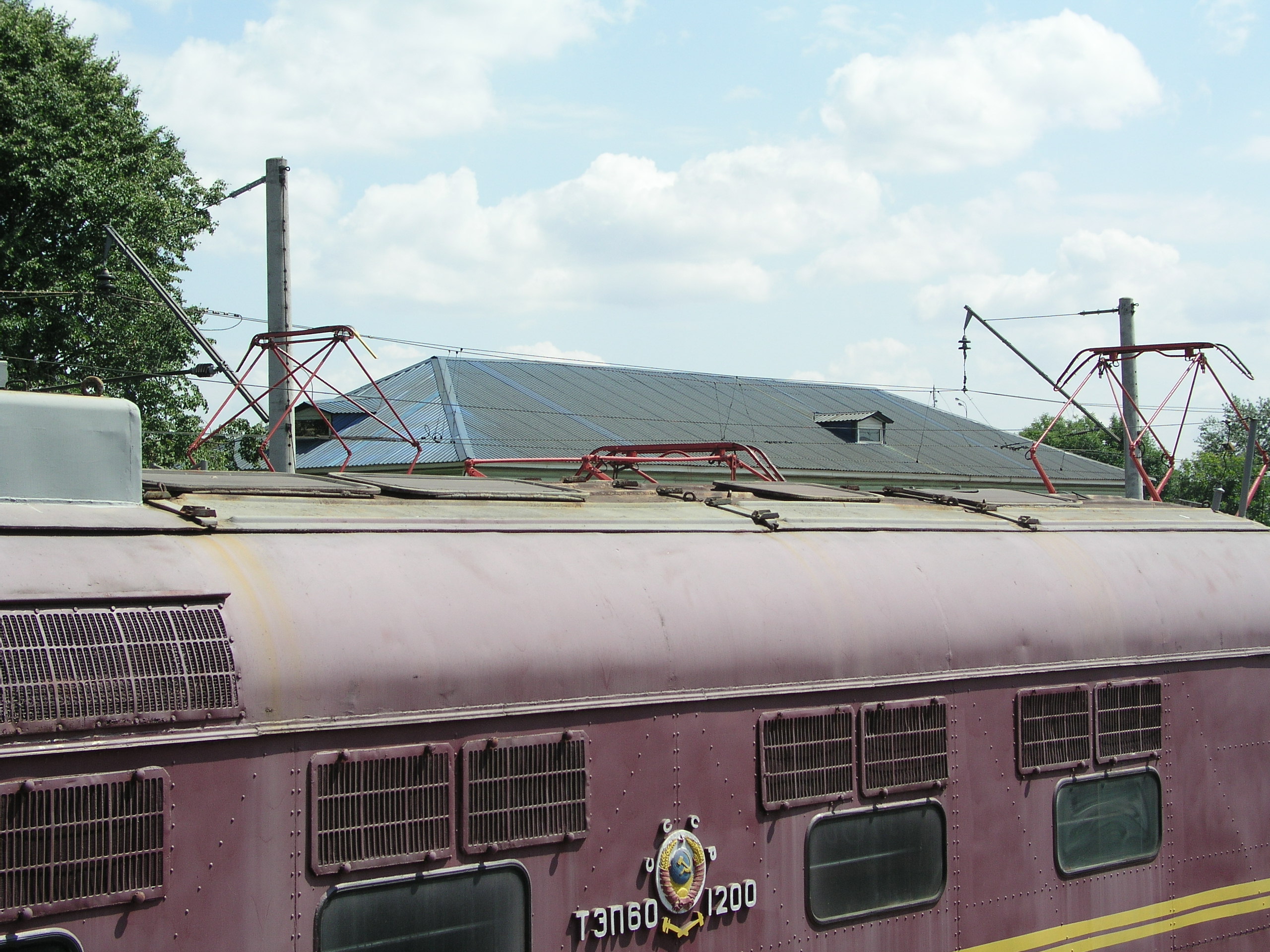

Машина с рёбрами жесткости над кабиной.. и со вторым типом жалюзи холодильника на крыше...

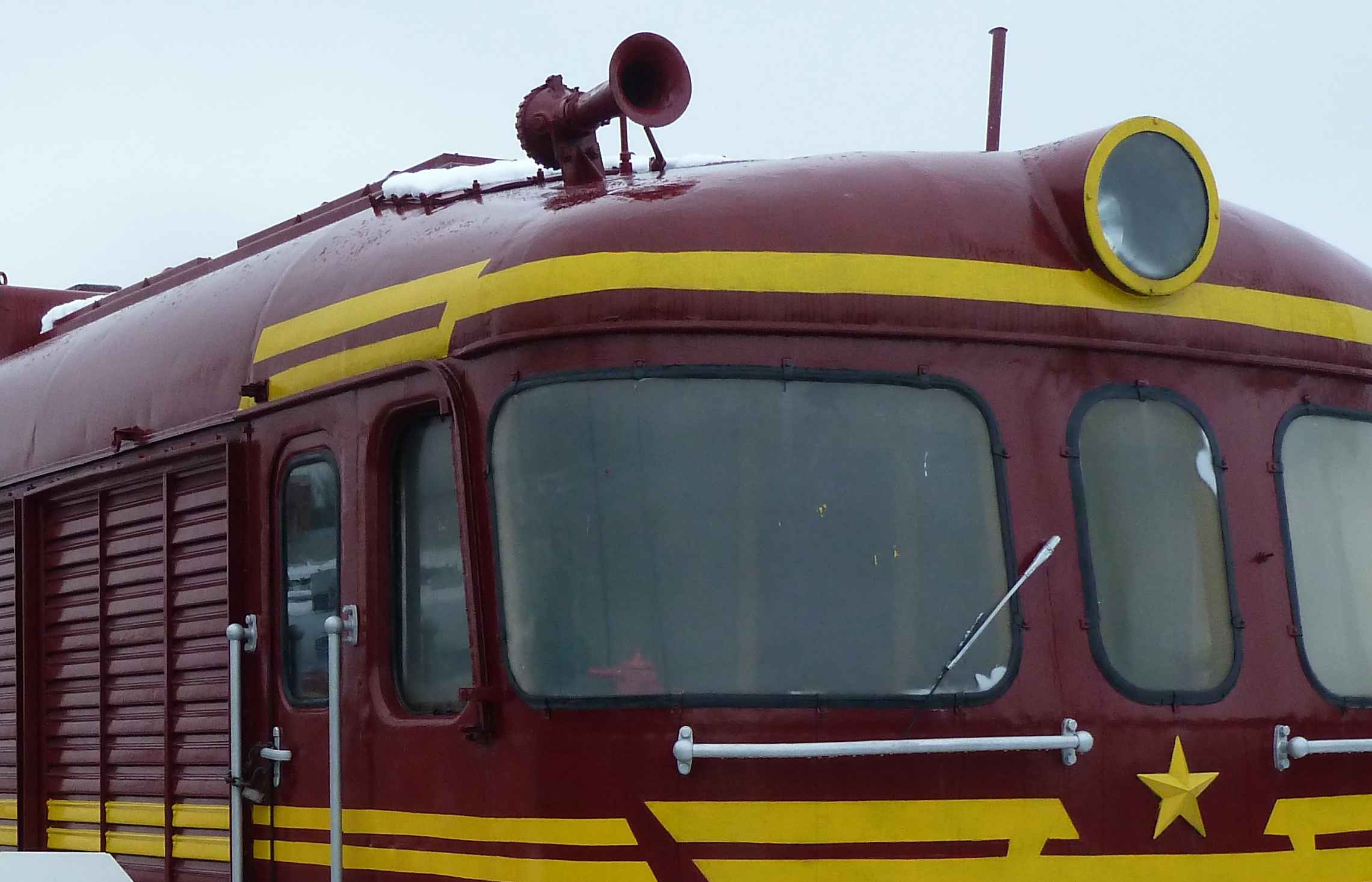

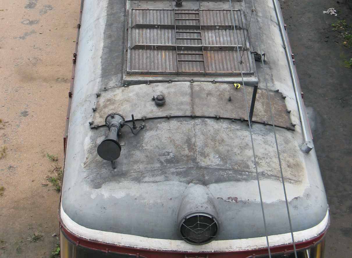

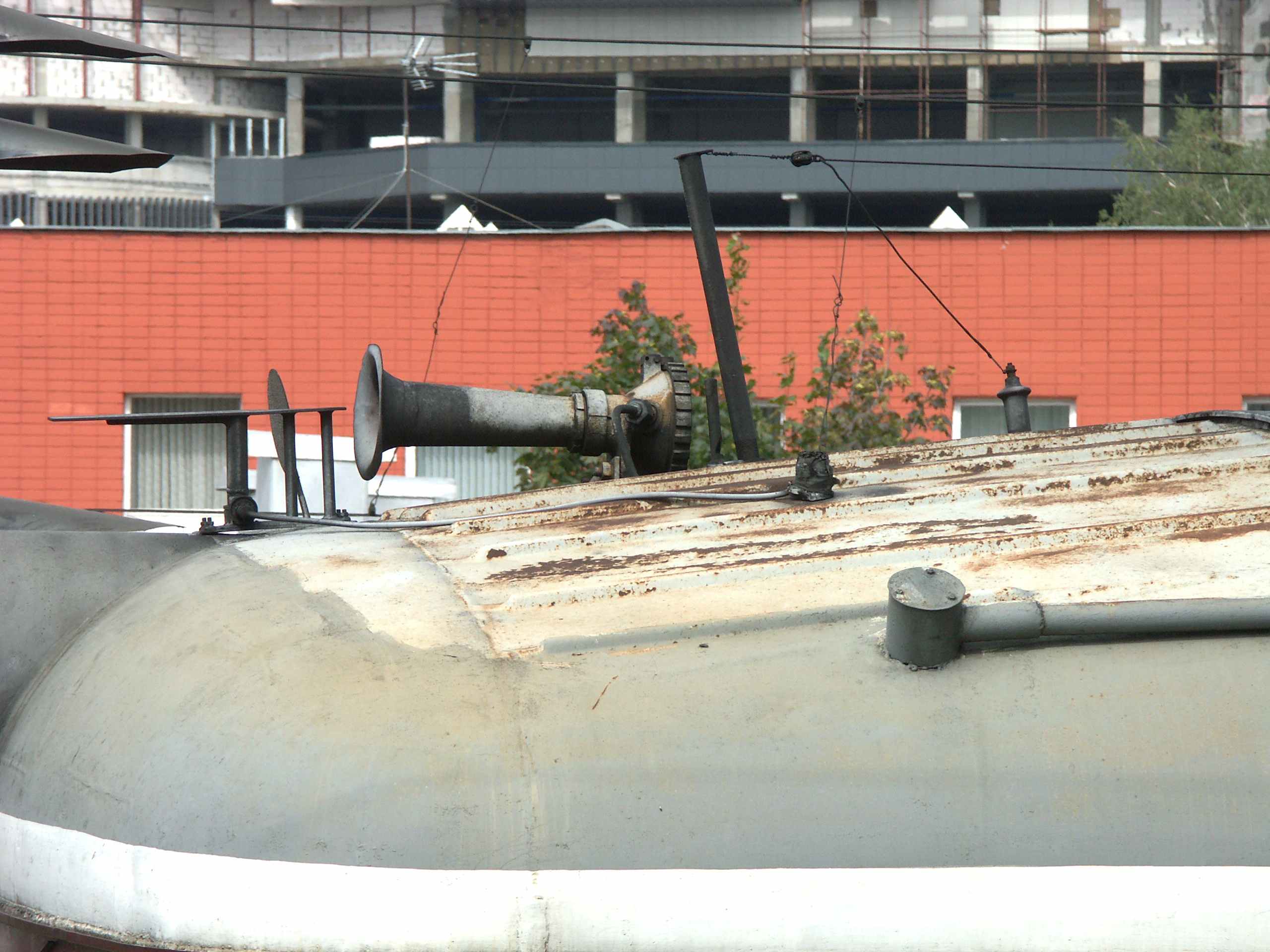

до 0844 тифоны и свисток на крыше. Стеклоочистители по бокам от среднего окошка.
с 0844 тифоны и свисток под метельником. Стеклоочистители сверху нал лобовыми окнами.
до 0844 (не уверен) - Жалюзи холодильника на крыше с двумя поперечными рёбрами.
с 0844 (не уверен) - Жалюзи холодильника на крыше с одним продольным ребром.
и тот, и тот вариант учтён в наборе, разными деталями на выбор, что очень хорошо.

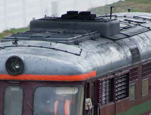

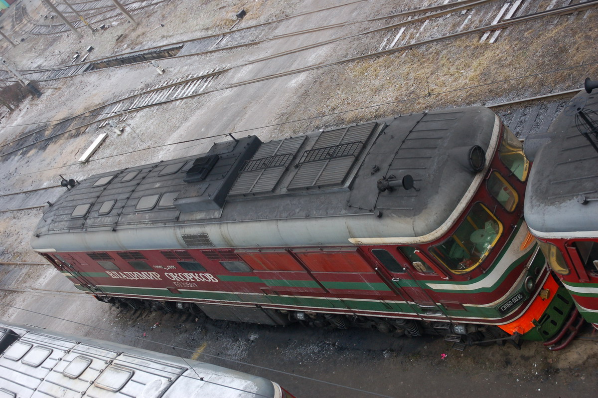

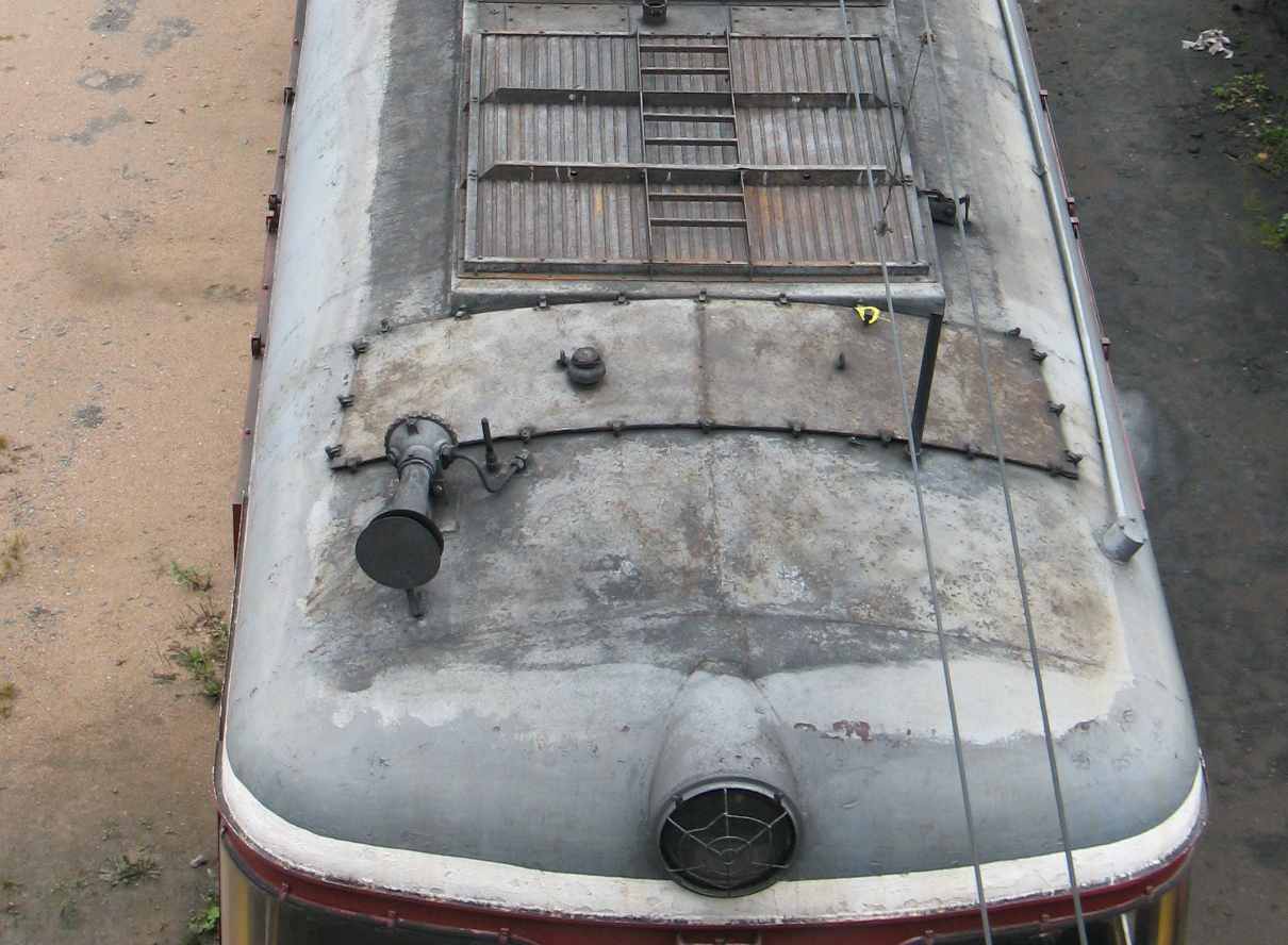

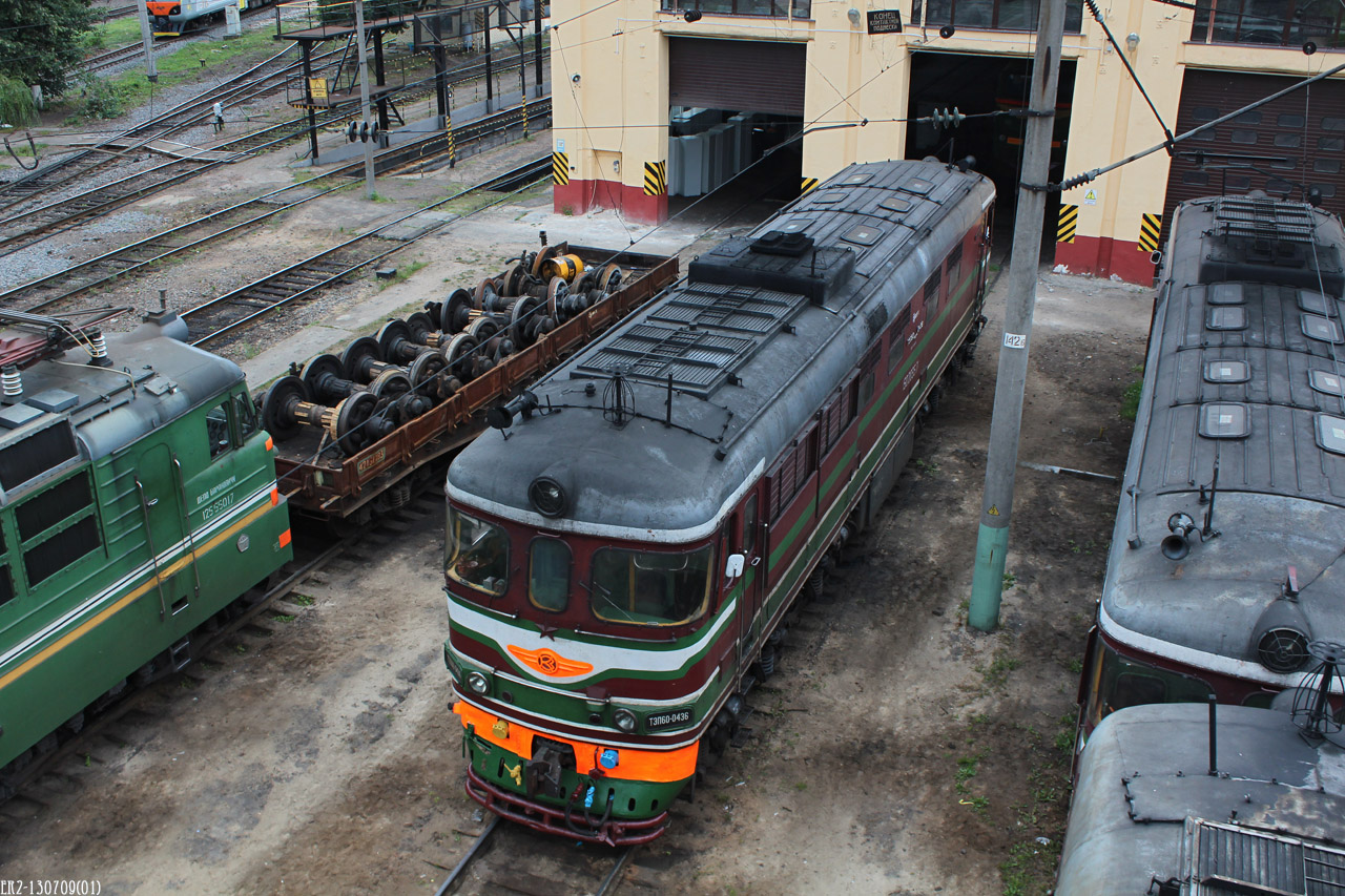

Первый тип жалюзи на крыше... кстати 0429 - это последний действующий тепловоз ТЭП60 на территории СНГ, в Белоруссии, списан в декабре 2019 года, в возрасте 50 лет без нескольких месяцев, знающие люди пишут, что это в спешном порядке списали, что бы машина не попала под какие то законы о старой технике... :mrgreen: ...
Крыша без тифонов и второй тип жалюзи...

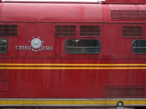

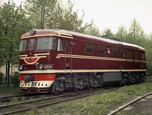

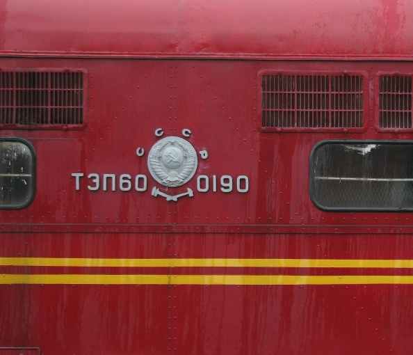

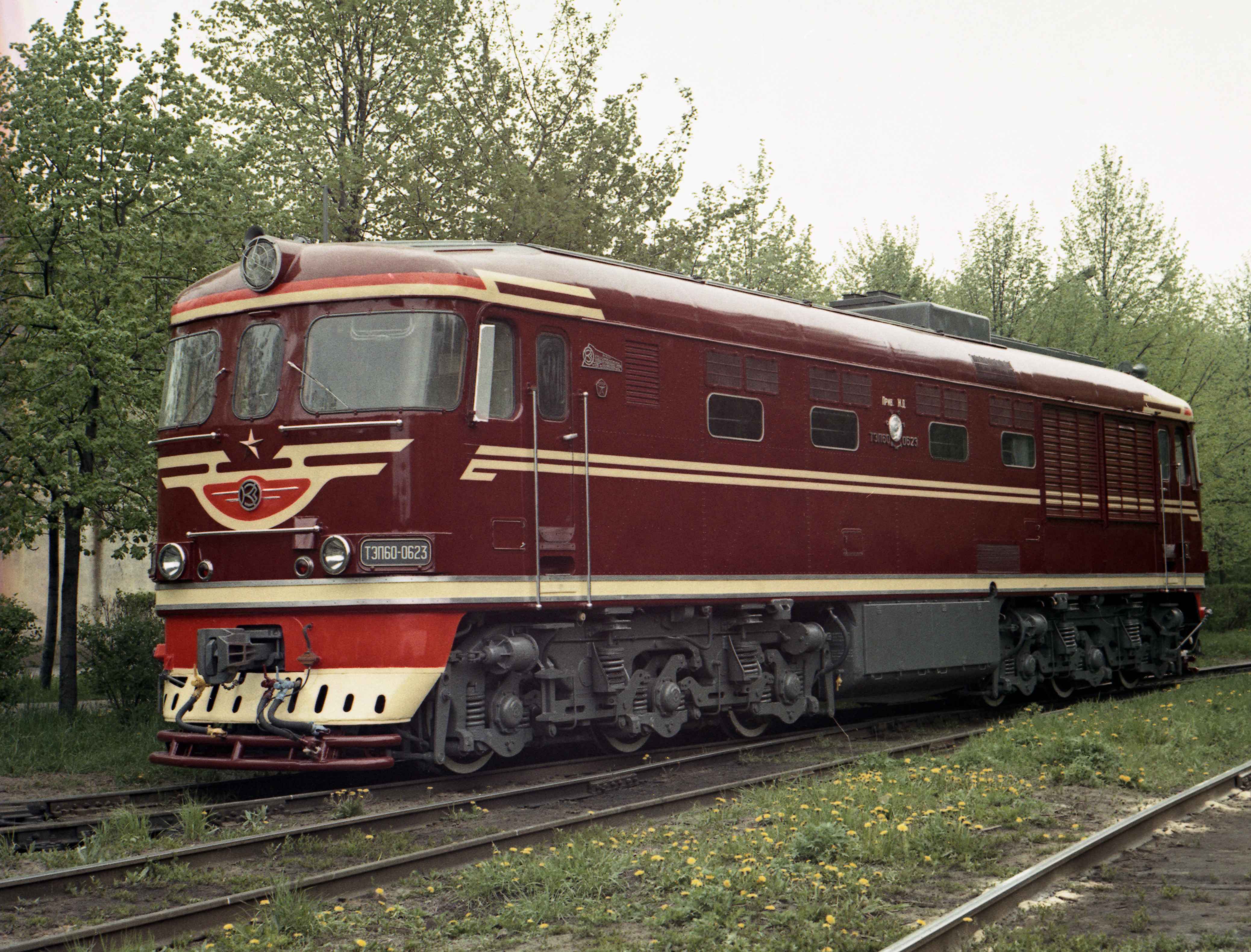

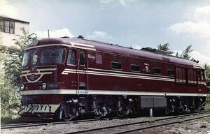

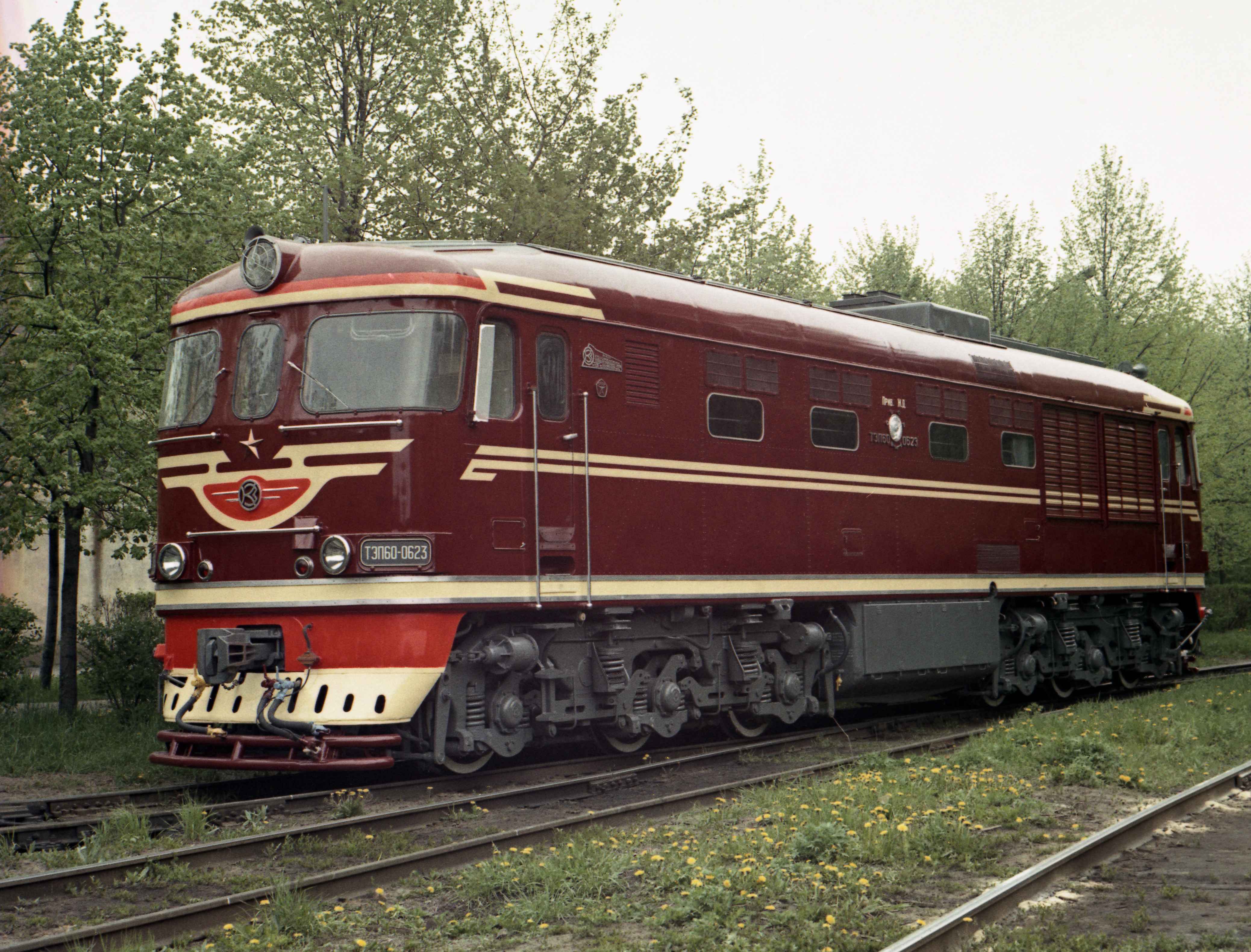

Разбираясь в особенностях и отличиях внешнего вида разных номеров, пересмотрев кучу фоток, появилось желание сделать себе несколько тепловозов, разных номеров, и соответственно несколько разного внешнего вида.
Нравятся мне особенно Вишнёвые и Рубиновые, красные почему то меньше нравятся..., ну а для мастеров везеринга здесь работы ого-ого ... 8-) :lol:

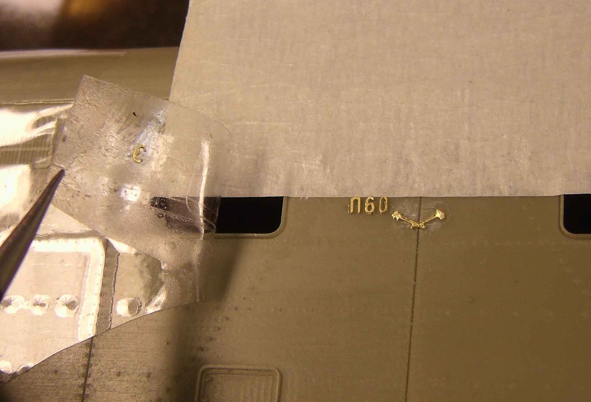

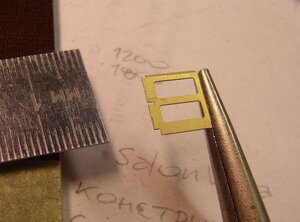

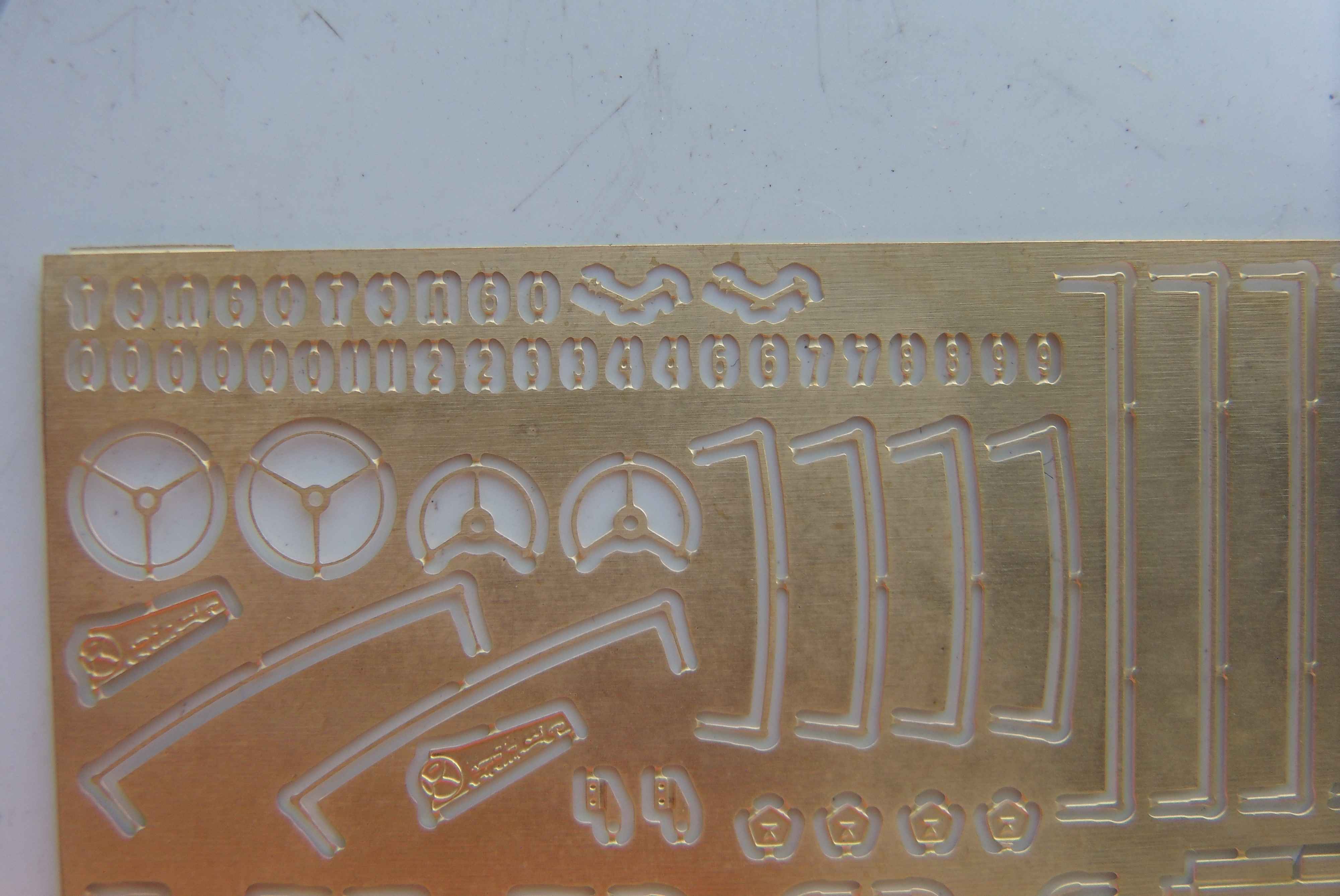

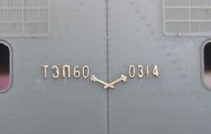

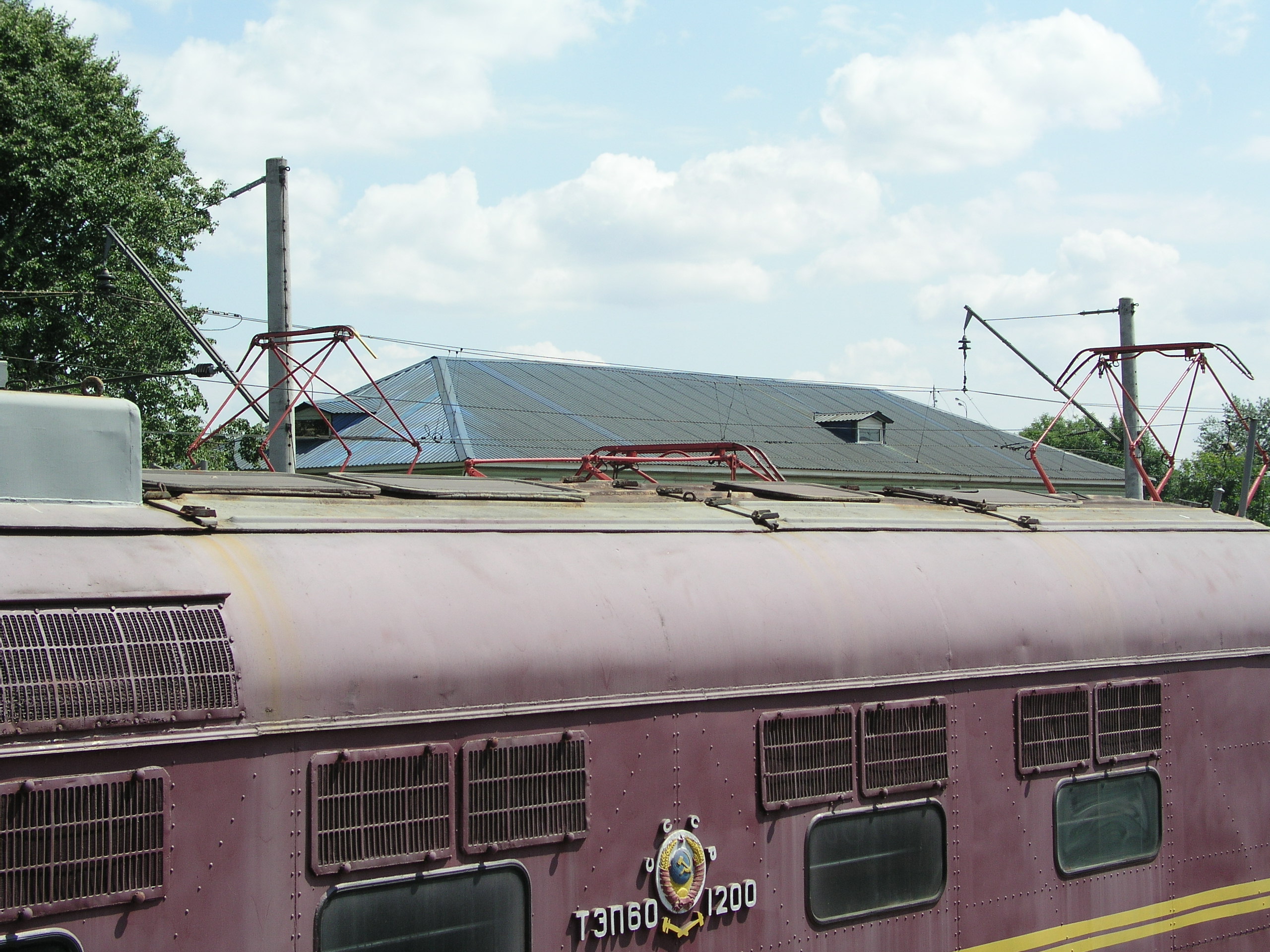

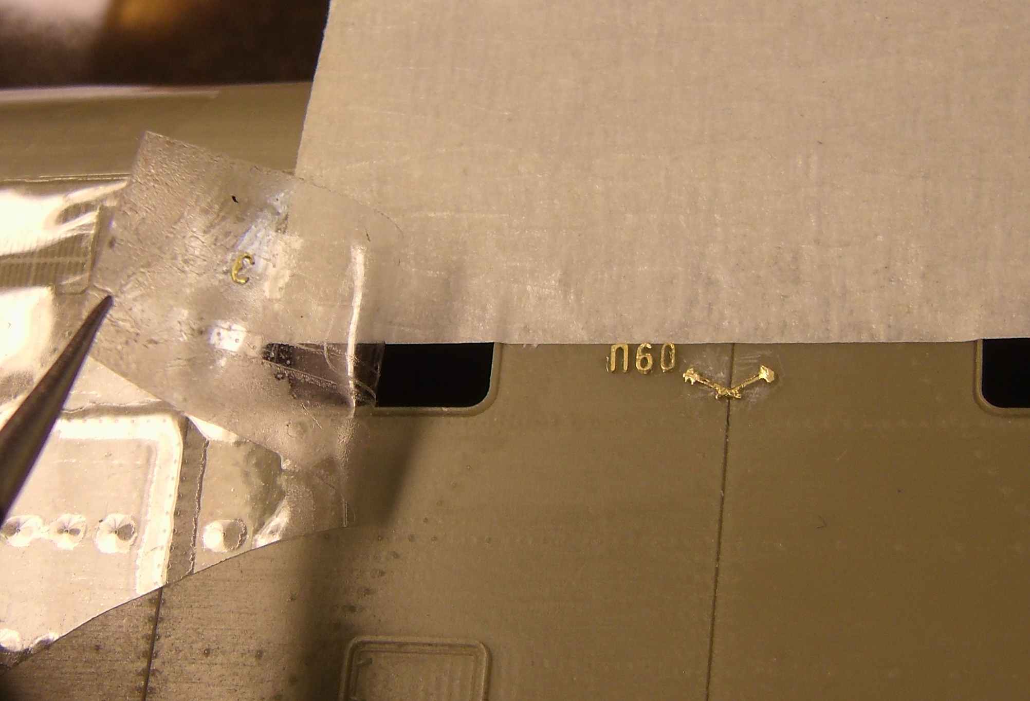

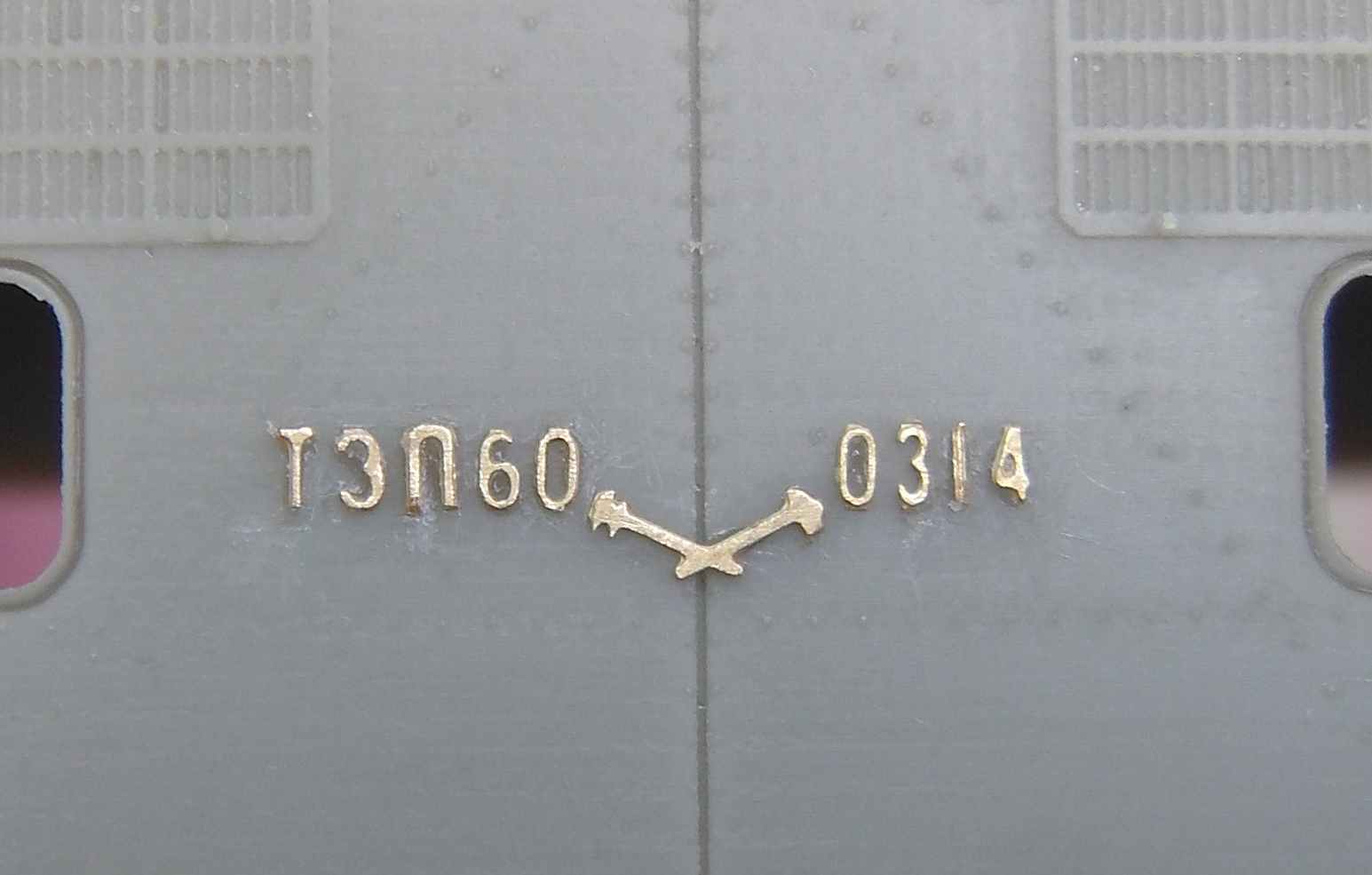

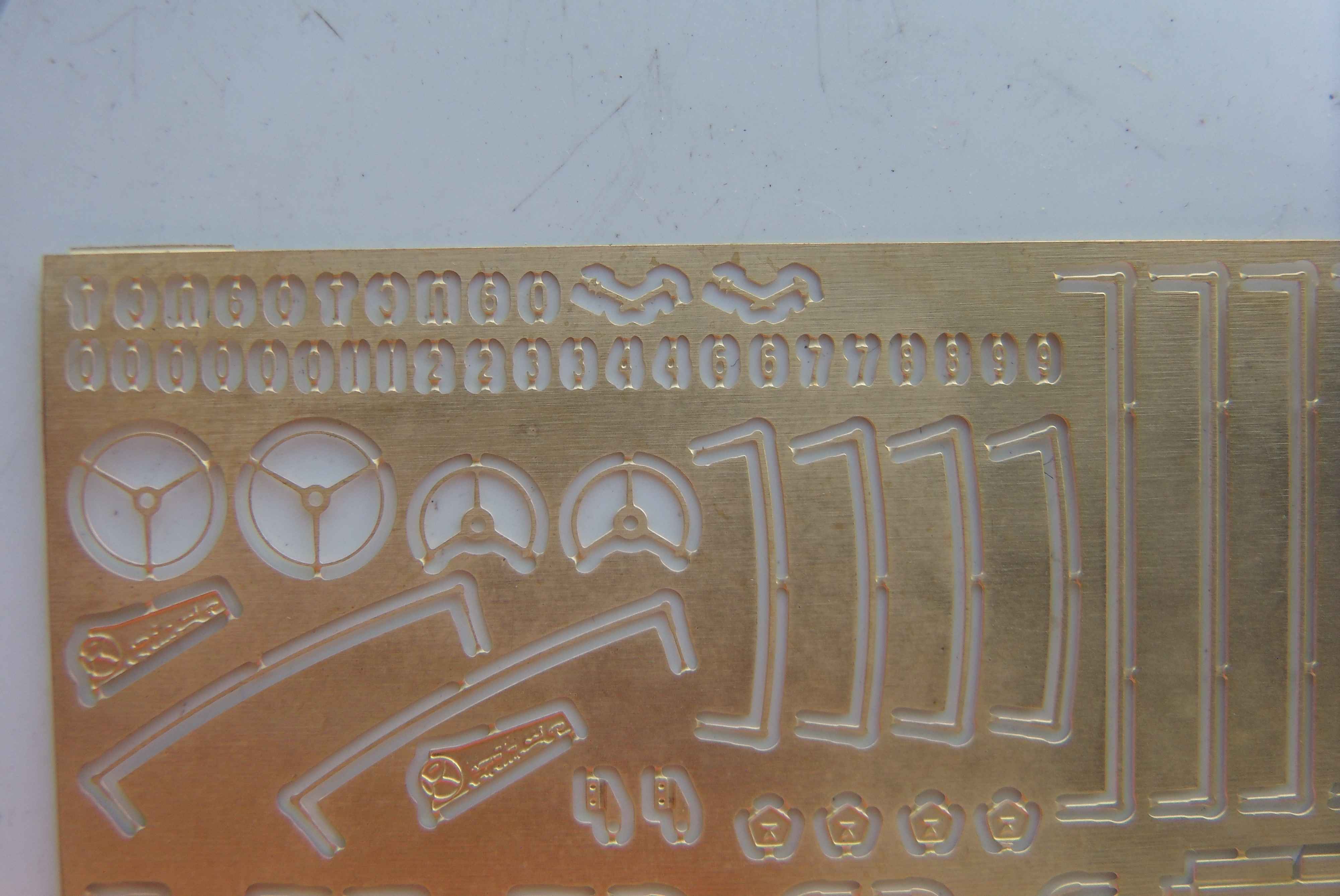

За что мне особенно нравится ТЭП60, так это за специально выделенное на борту "почетное место" для атрибутики....
а не "прилепилово"...
если бы я работал в высоком министерском кабинете в те времена, я бы сделал "жосткий" выговор за такое безобразие... :lol:

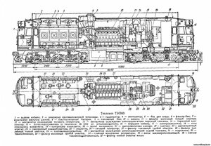

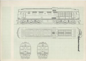

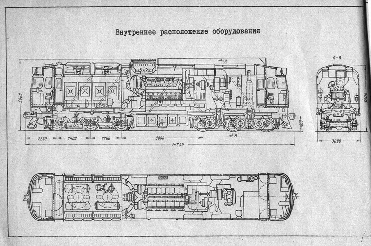

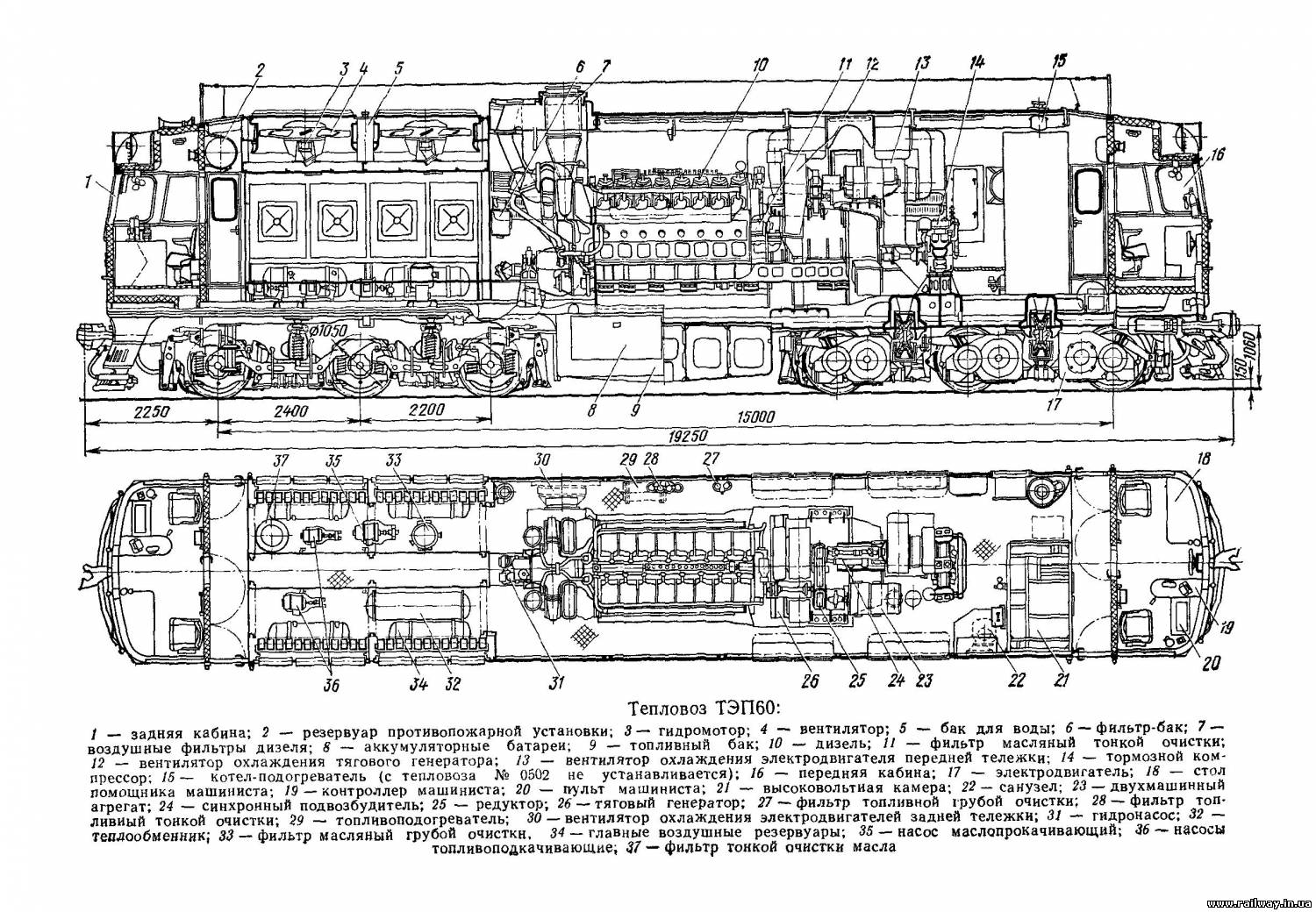

Изучил все имеющиеся чертёжики кузова (взято со смежных форумов), обмерял всю внутреннюю полость кузова, и соорудил компьютерную модель тележки и рамы тепловоза, по своей фантазии и в рамках своего понимания 8-) .
Весьма большое удивление вызвала несимметричность ТЭП60 с разных сторон, т.е. тележки у него стоят не одинаково относительно сцепки со своей стороны, хотя визуально локомотив кажется одинаковым с двух сторон, разница 20 сантиметров у прототипа, интересно почему так сделали инженеры.

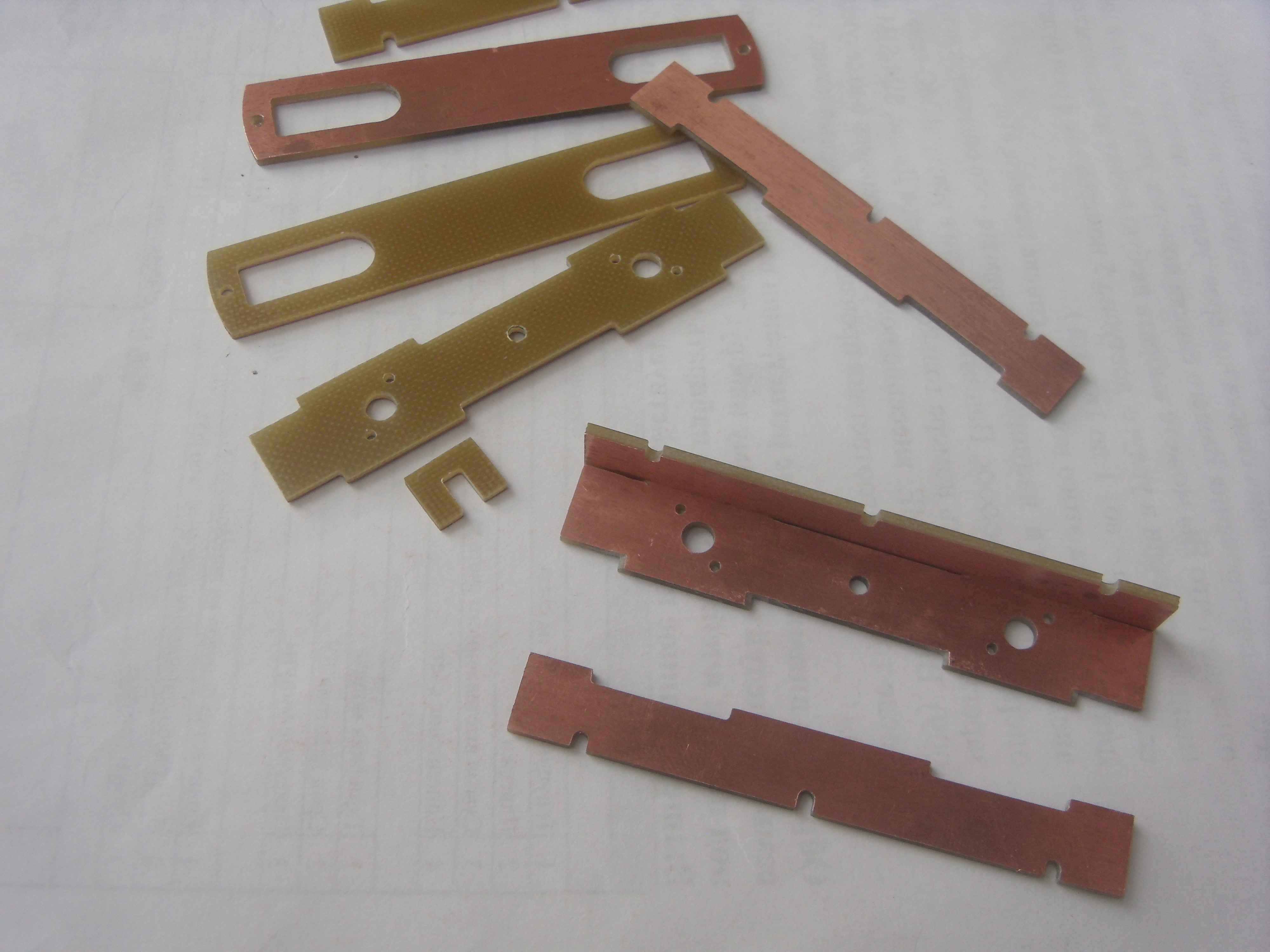

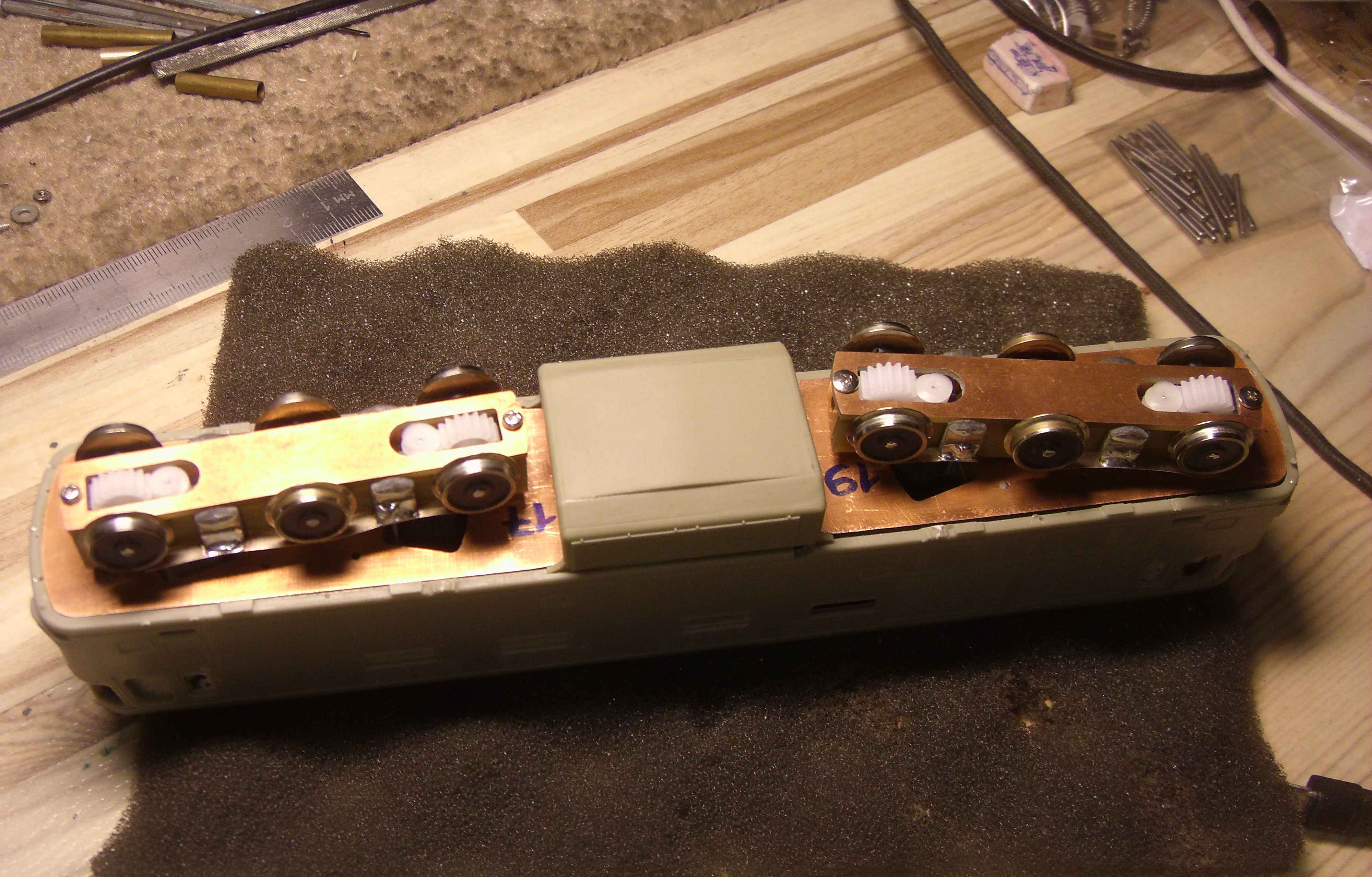

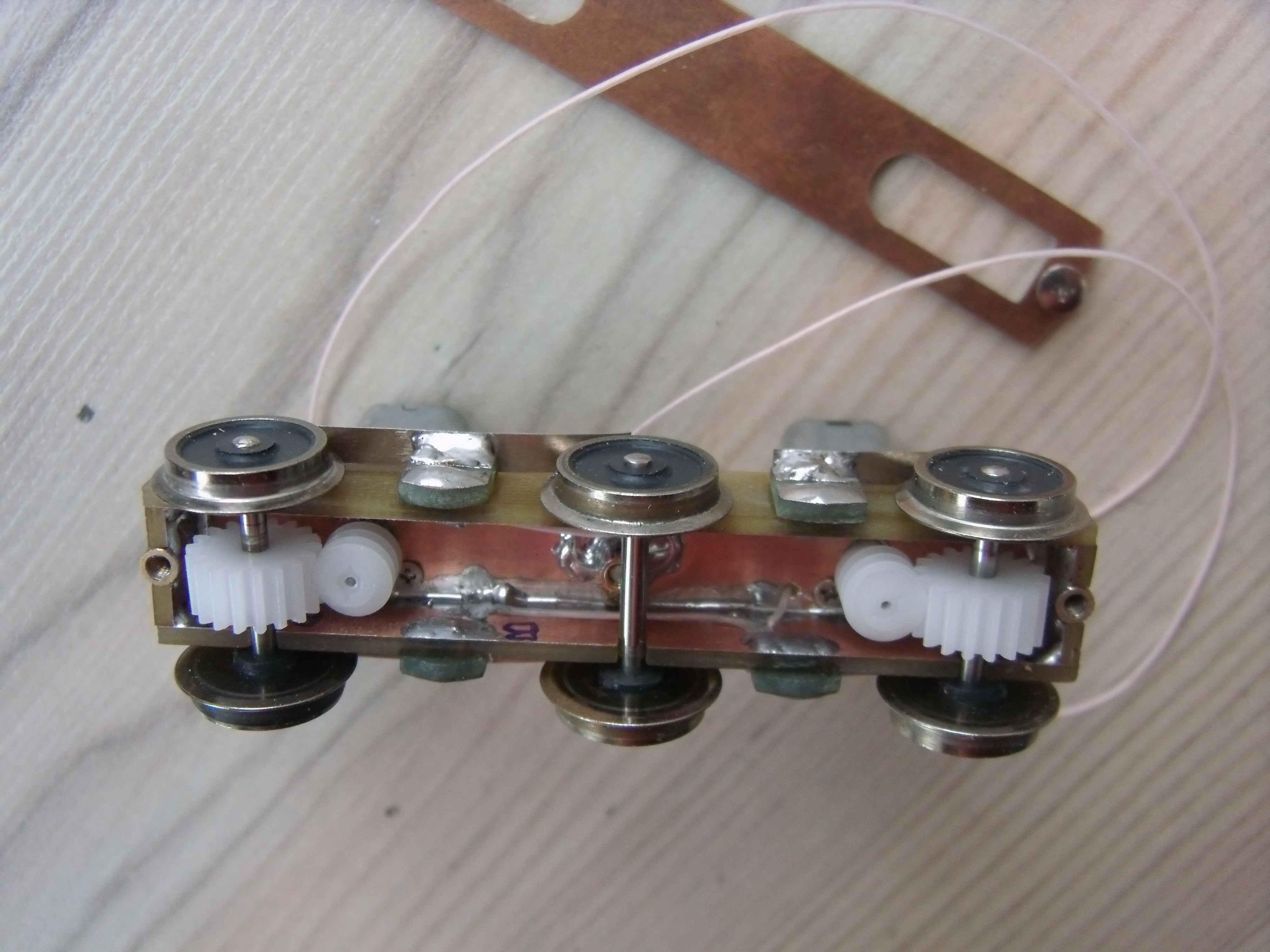

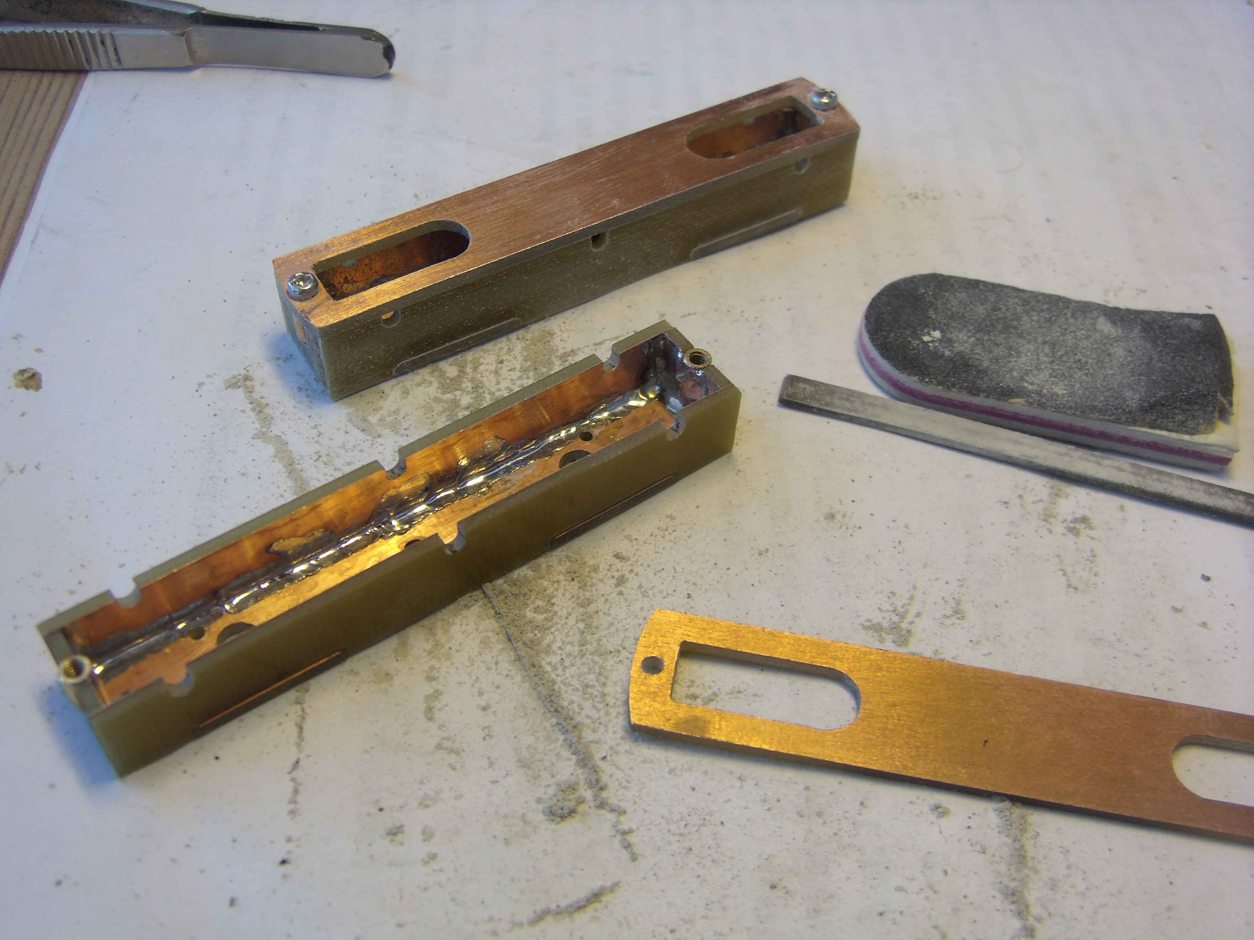

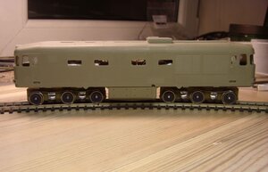

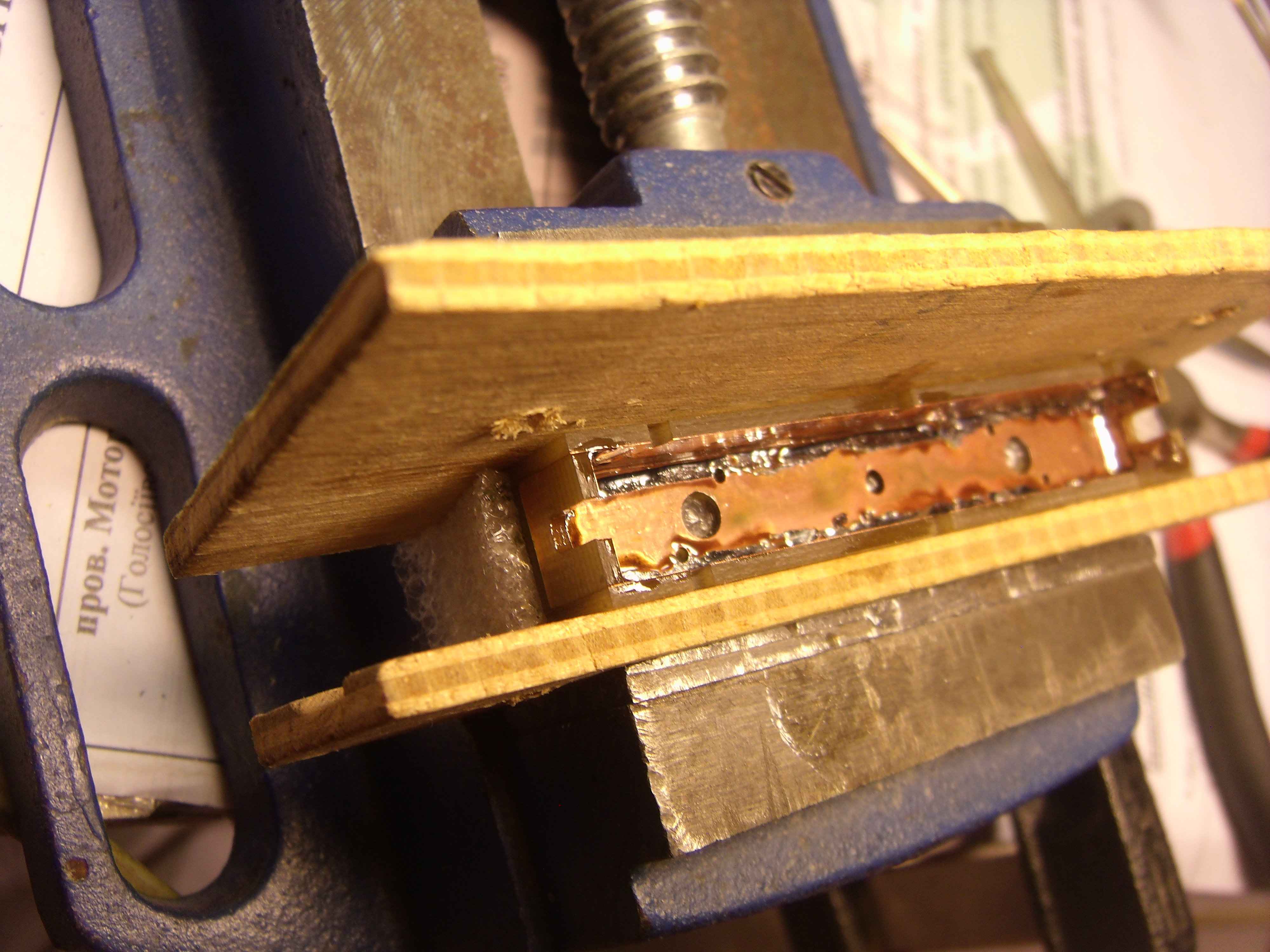

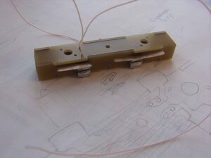

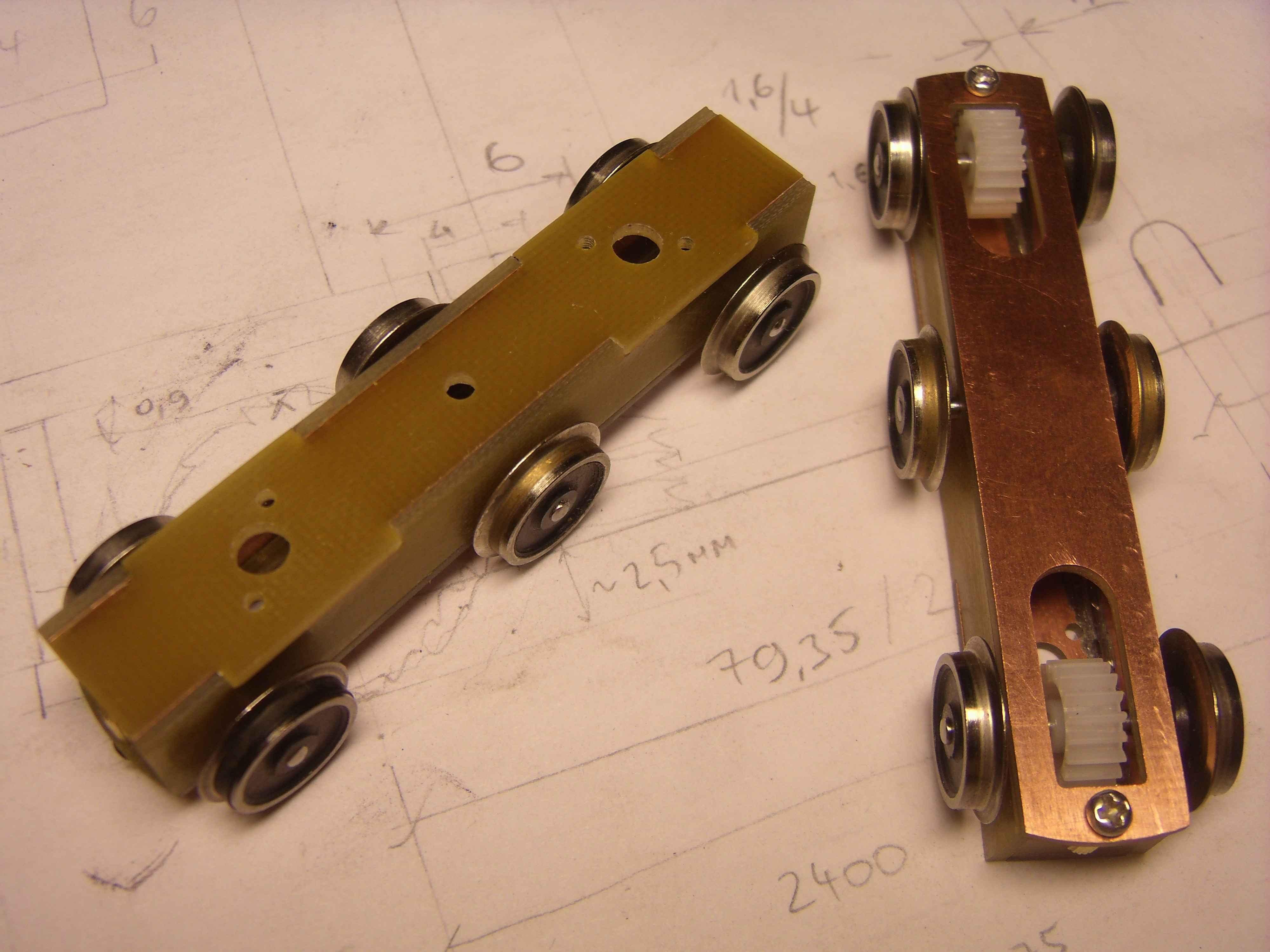

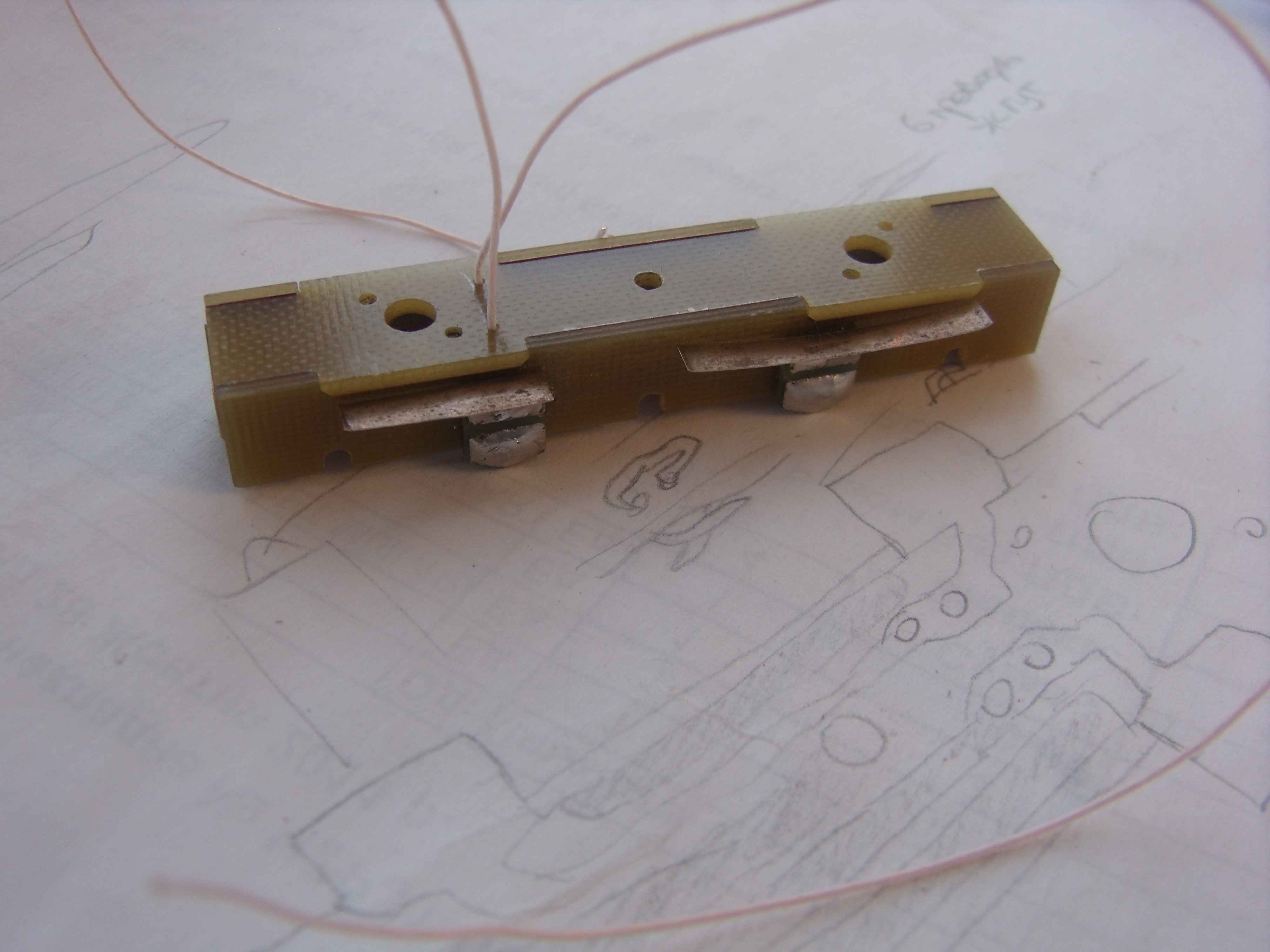

Материал для работы выбрал понятный для меня, дешёвый и доступный - стеклотекстолит.
Нарезал на фрезере деталек из текстолита, и начал сборку коробок тележки и рамы.
Колёса нашёл настоящие тепловозные Roco, диаметром 12мм, это как раз нужные мне 1050мм в оригинале, жалко что мало, только один комплект, хорошие колёса это большая проблема.
Шестерни и червяки пластиковые.
Далее соорудил кустарно токосъём, решил делать просто и понятно, со всех 12 колёс. Подобрал упругий материал, и сделал ламели к ободу колеса. Думал делать внутри, как у roco, но решил так сделать :geek: , неожиданно проявился один "+", ламели мягко поддавливают колесо всё время вниз, прижимая его к рельсам и компенсируя маленький люфт в посадочном месте колёс.

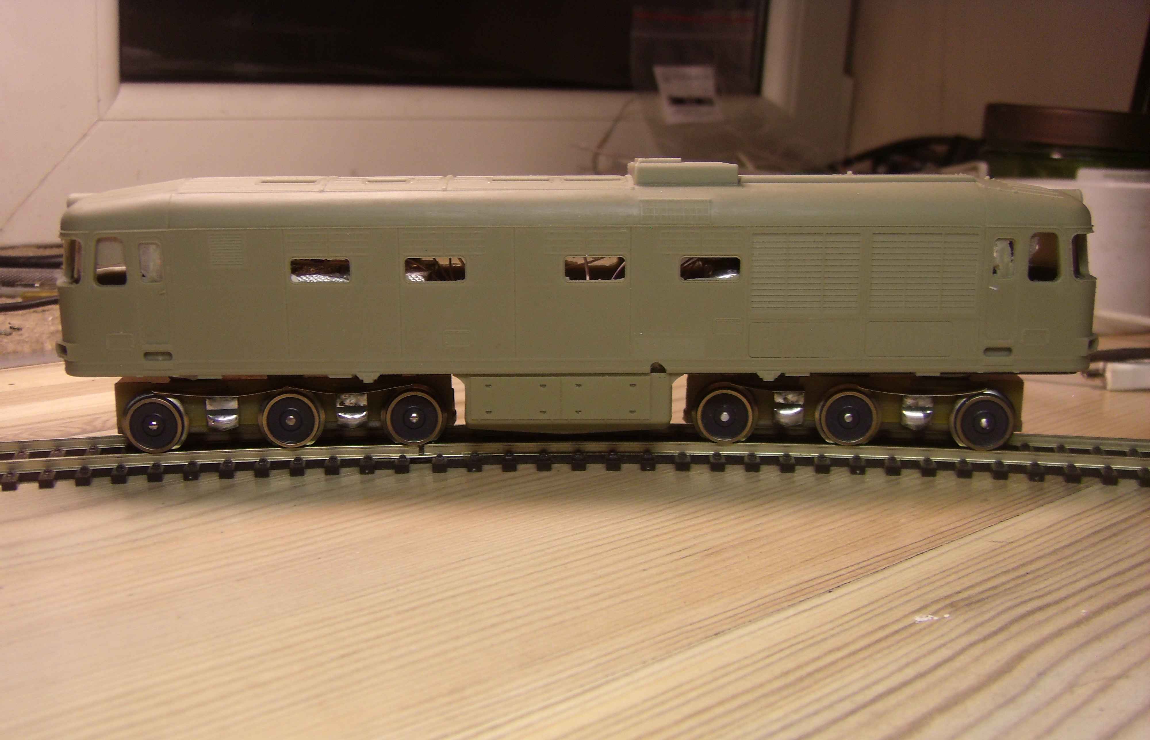

Вот чево вышло в итоге, вся рама в сборе с тележками устаканенная в кузов... :geek:

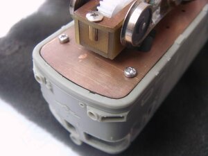

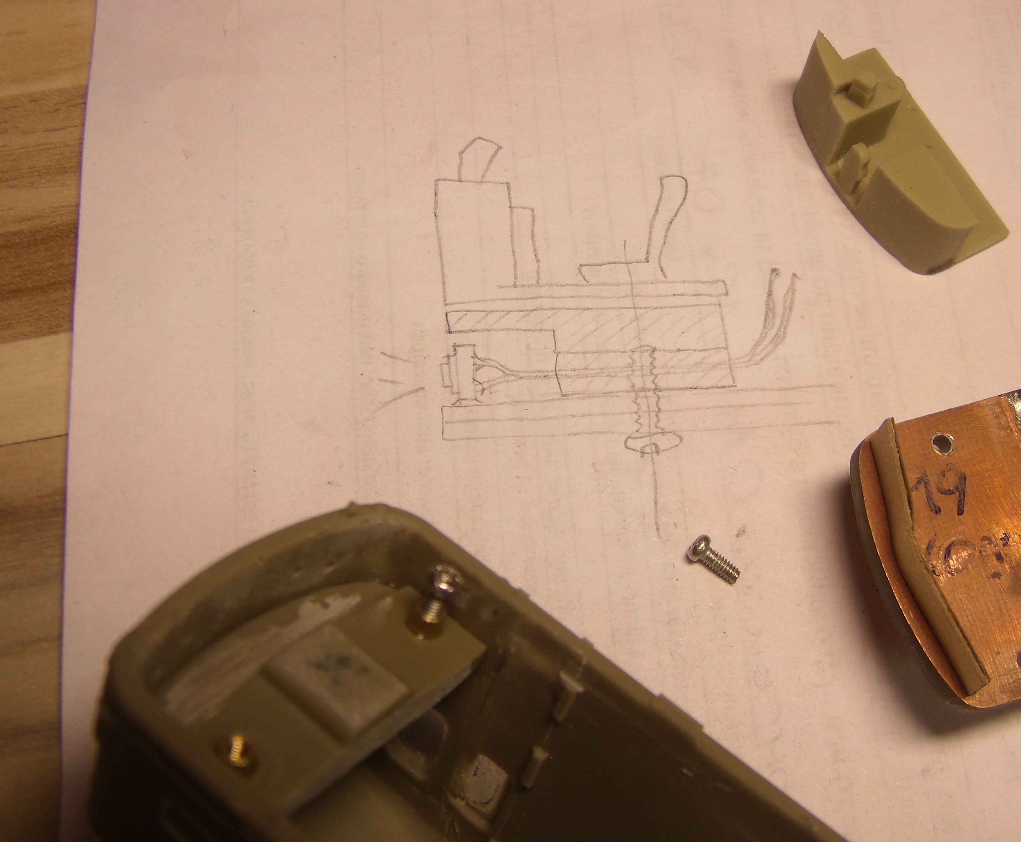

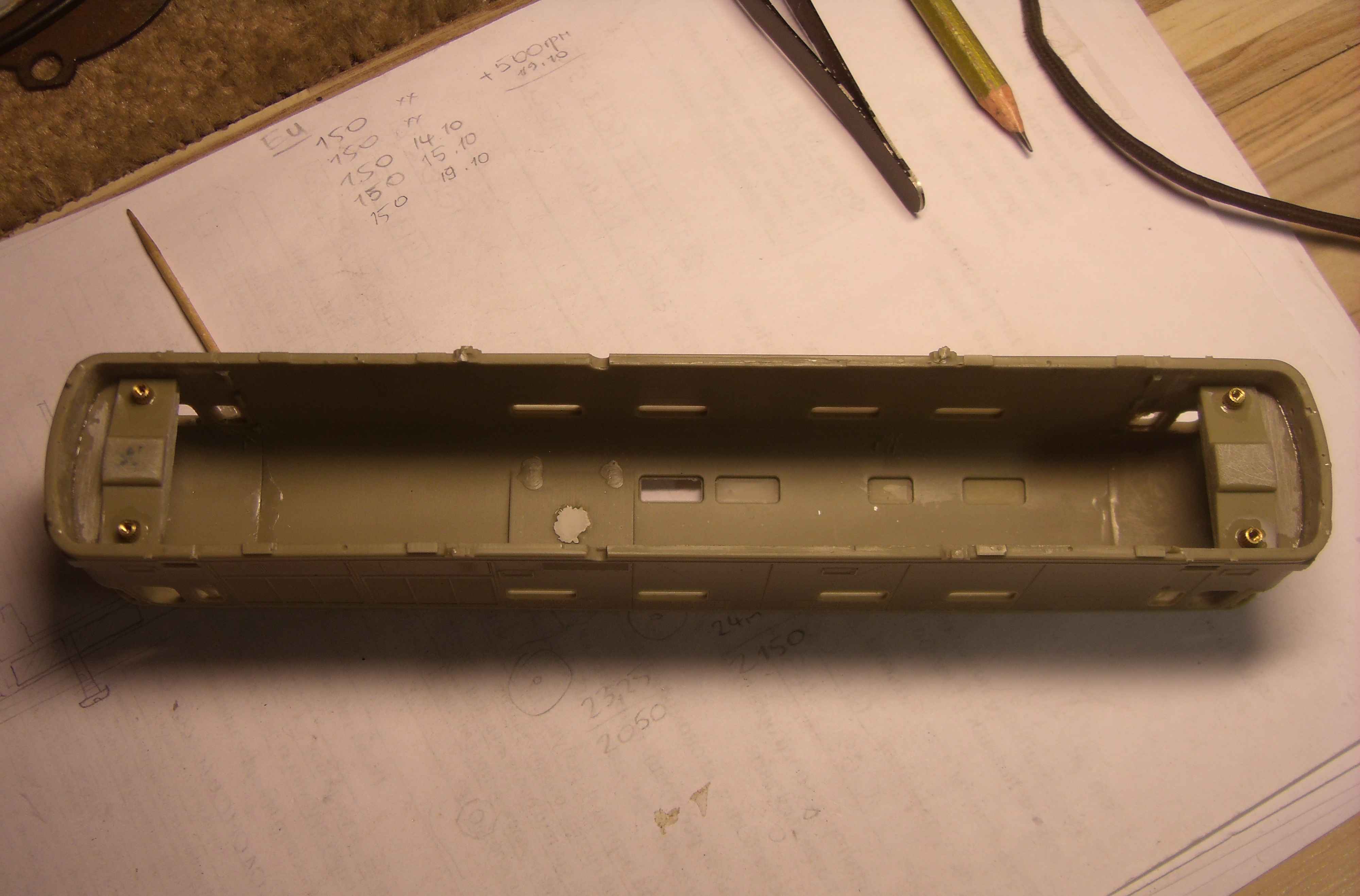

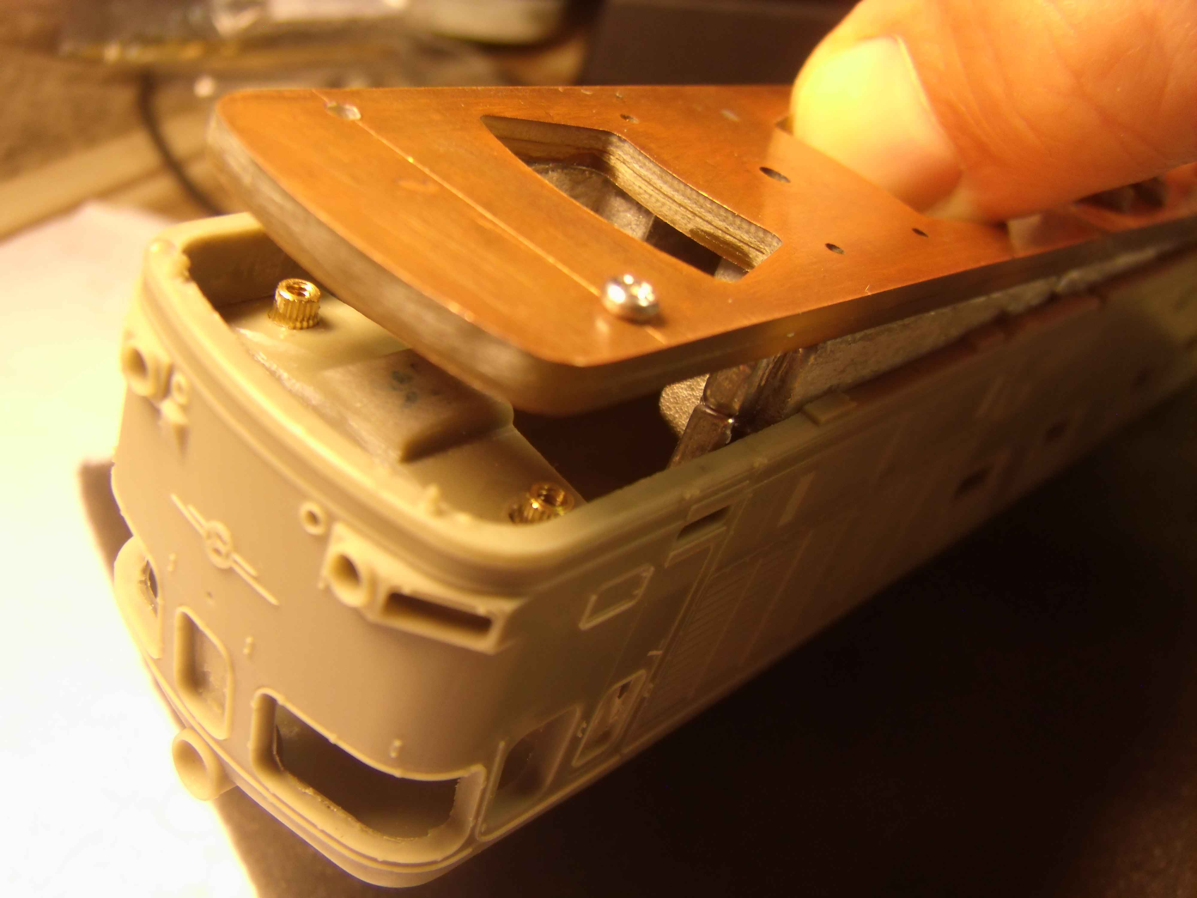

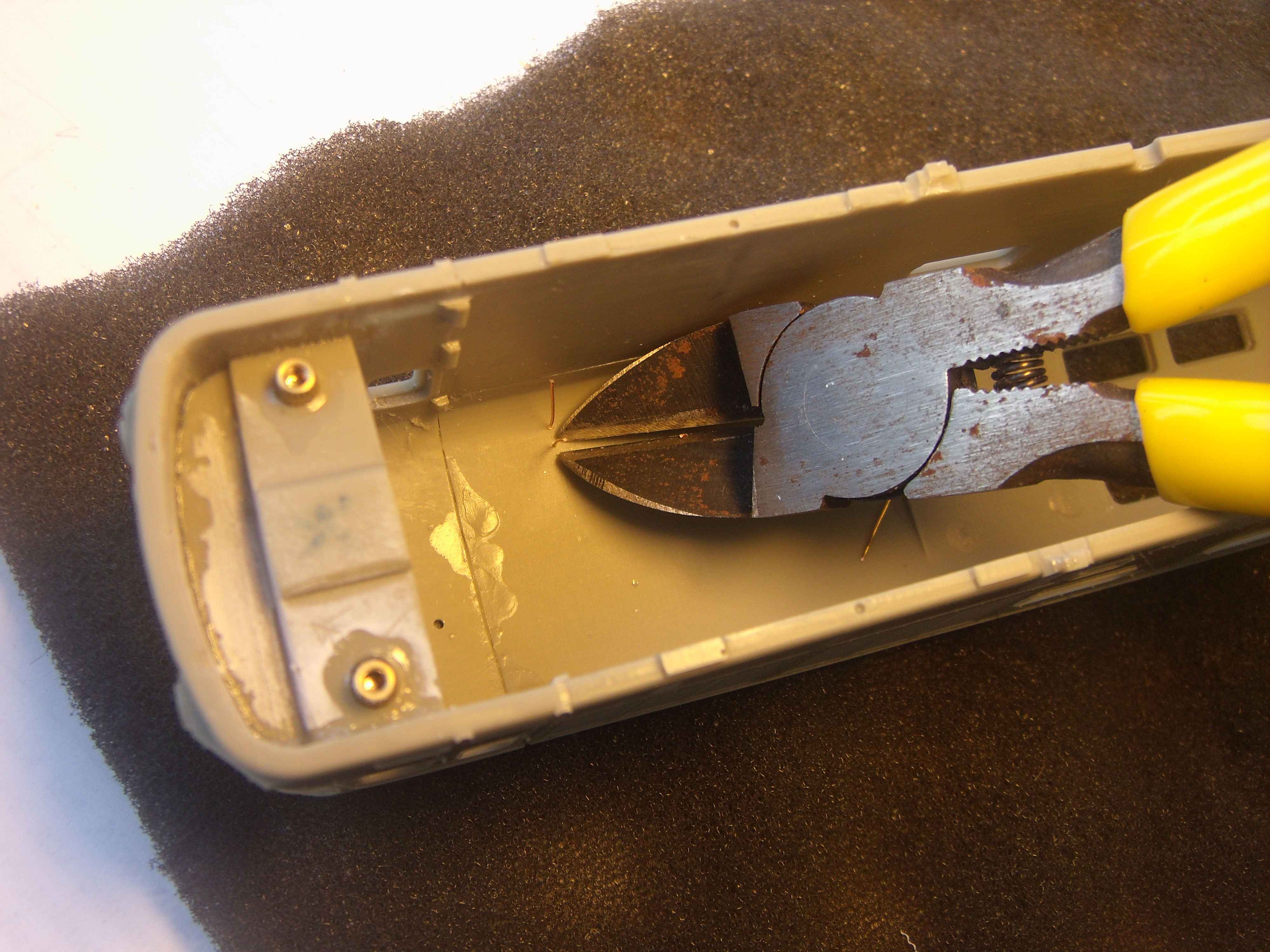

Так как модель должна быть разборной, нужно предусмотреть удобный способ сборки/разборки рамы от кузова. Эта задача хоть и простая на словах, но весьма не простая на деле. Опыт работы с ЧС2 был таков, что делать это нужно в самом начале работы с моделью, пока ещё можно спокойно брать кузов в руки не боясь что то повредить.
Сделал фальш днище кабины монолитным с кузовом, что бы крепить к нему раму на винтиках...
Рама легла на упоры имеющиеся с внутренней стороны кузова, они не дают ей проваливаться во внутрь.
Такая концепция понравилась даже мне самому 8-) , держится прочно, ставится/снимается легко, оставляет место для платки освещения БФ, на первом фото на её месте стоит имитирующая её картонка.
Деталь интерьера кабины пришлось разрезать, сточить и склеить, повысив уровень пола. Вставляться в кузов она будет отдельно изнутри, она предполагается съёмной, для сохранения доступа к лобовым стёклам кабины изнутри, на всякий случай 8-) .

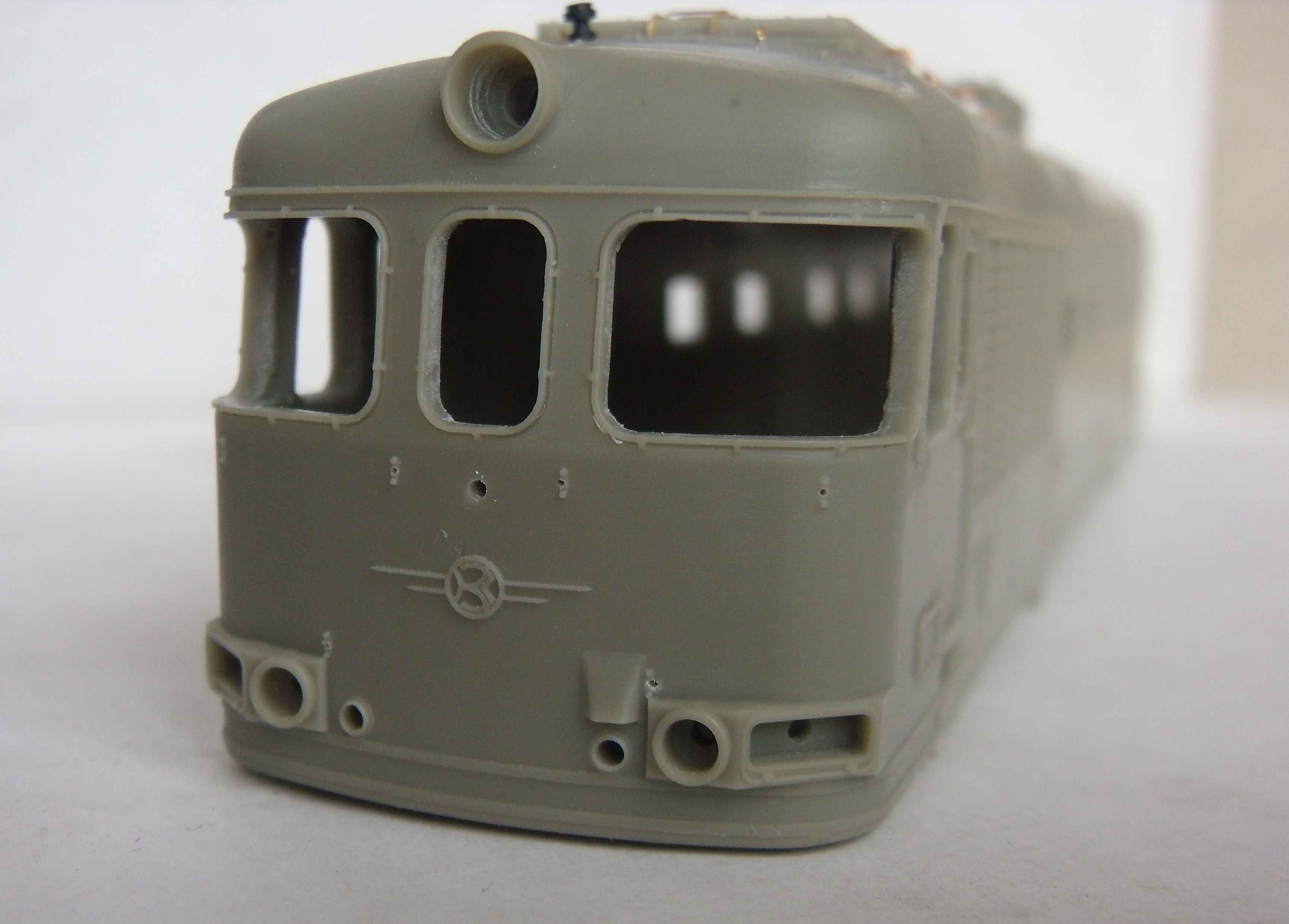

Инженерная часть работы с кузовом завершена, и теперь можно заняться внешним видом "фюзеляжа" 8-) ...

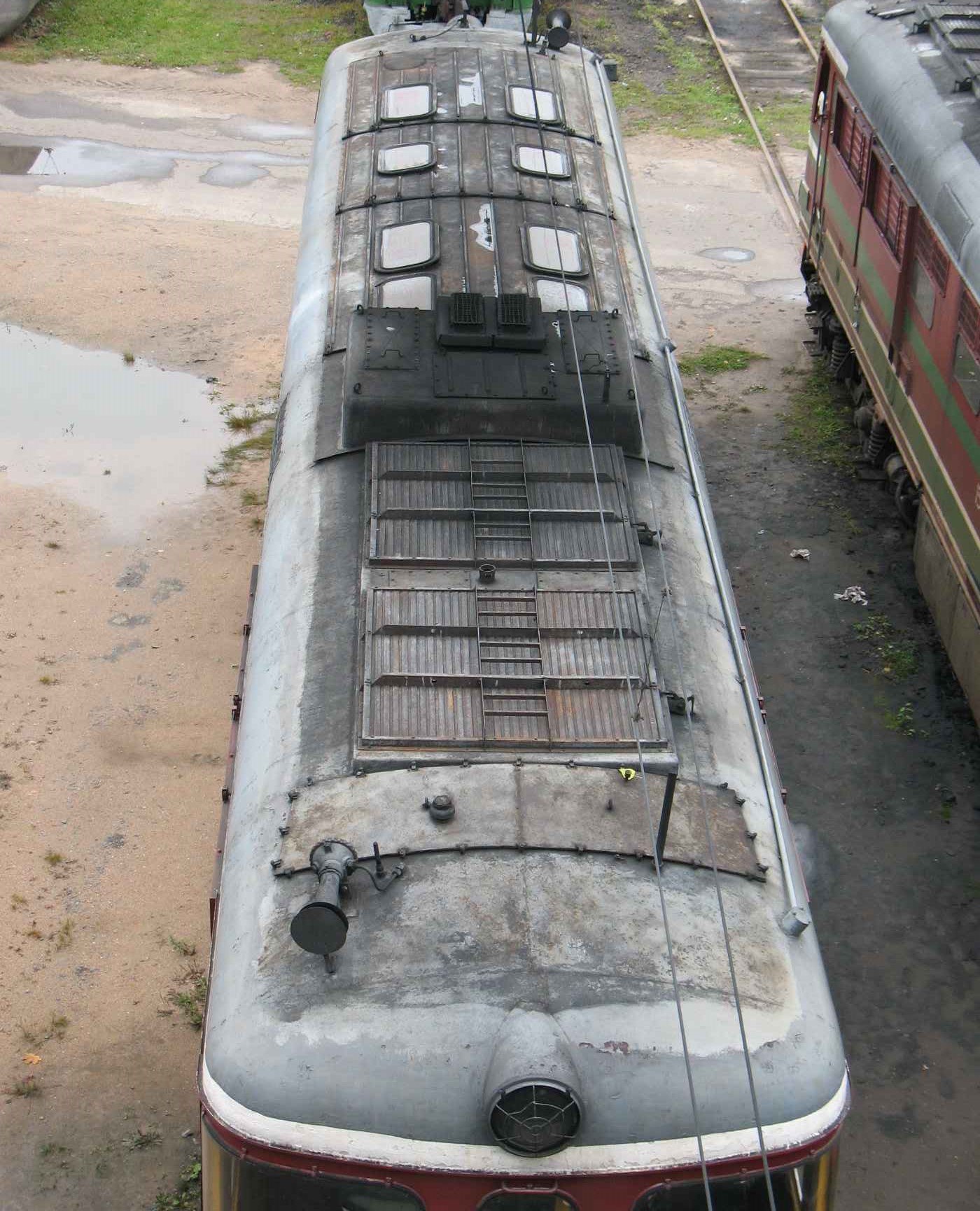

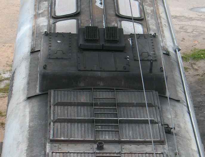

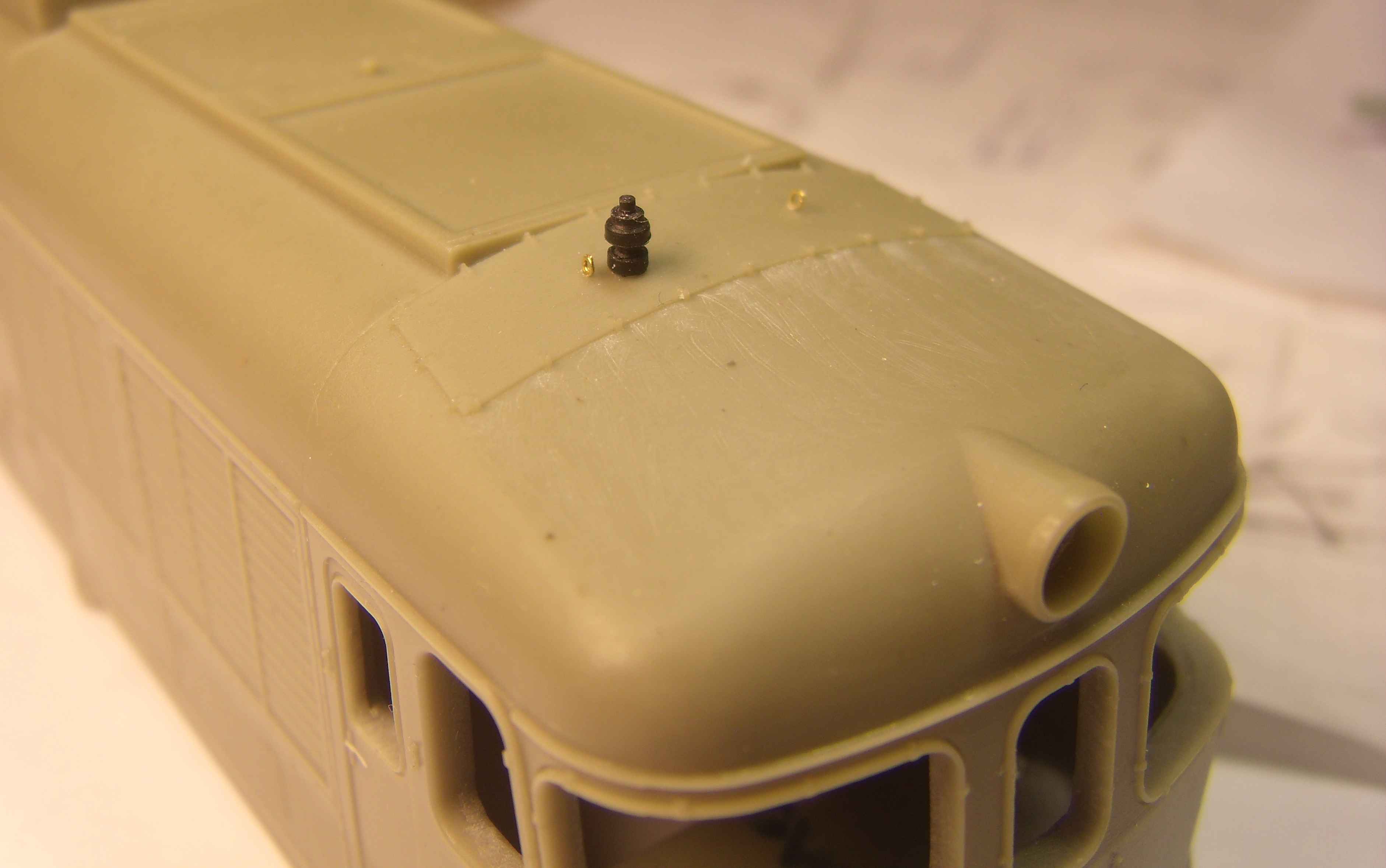

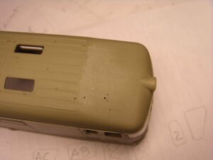

Начал делать крышевые детали и готовить места для их установки, - тифоны, шланга тифона, свисток, стойка антенны, изолятор для антенны, ещё какая то деталь не понятная...
у меня крыша такая...

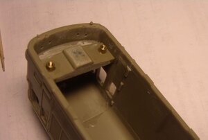

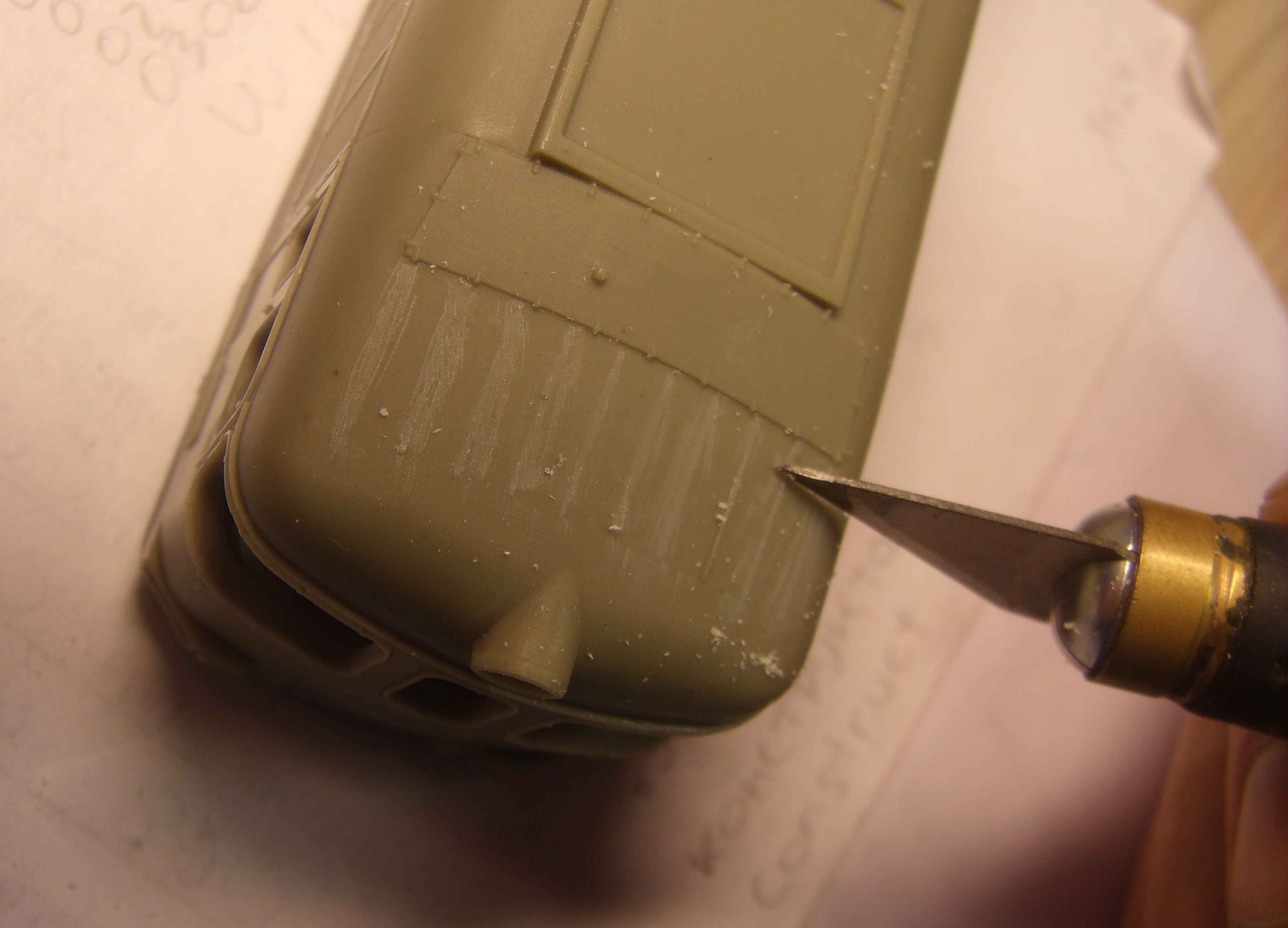

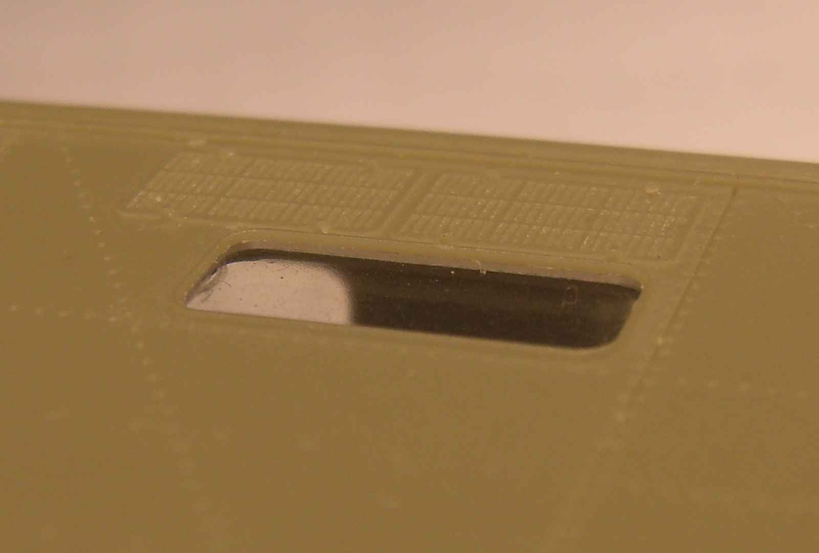

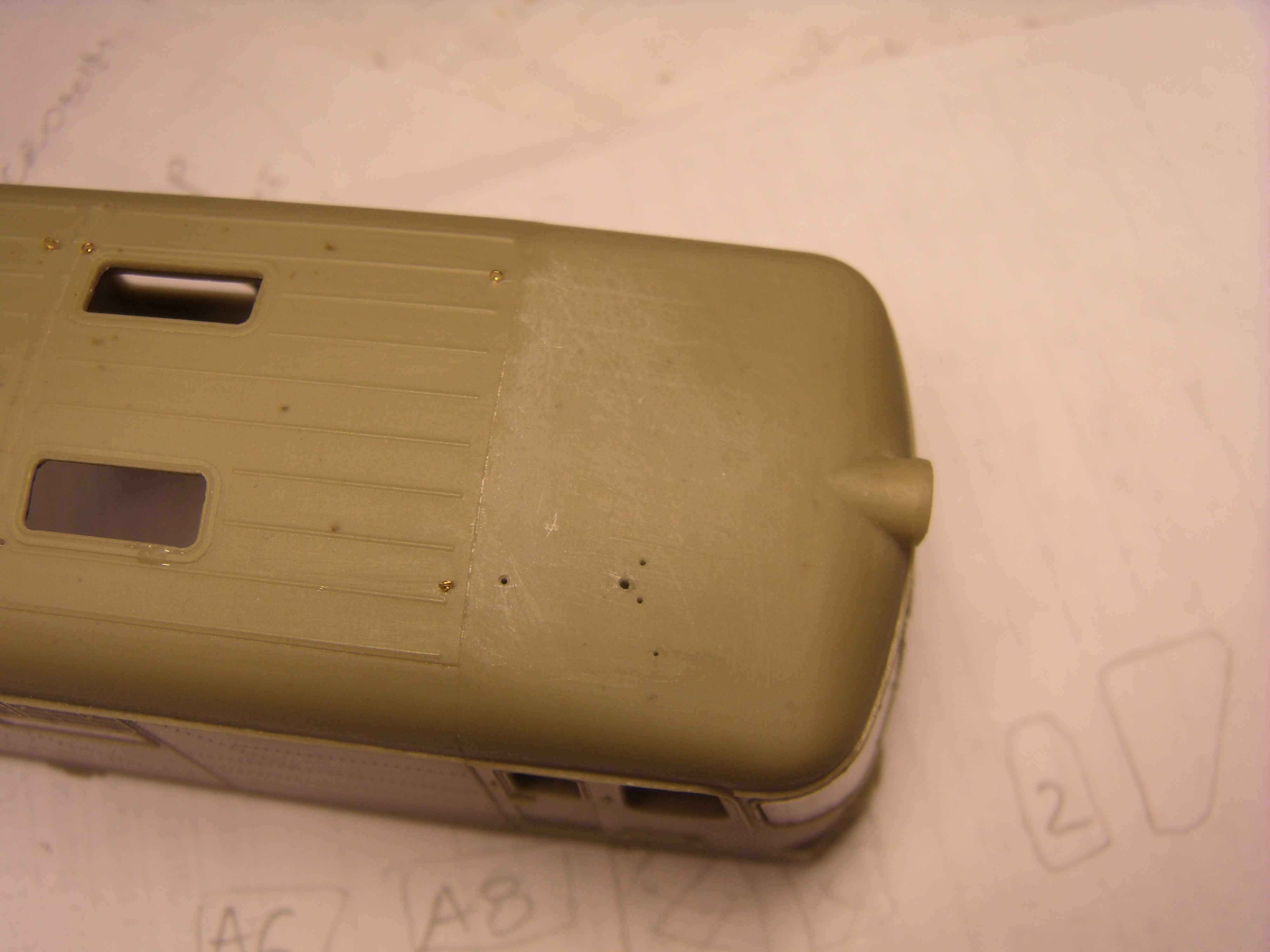

Сточил рёбра над кабинами, использовал нож, надфиль, наждачная бумага двух типов.
Выточил и примерил непонятную деталь, наверное какая то заглушка :roll: ..

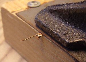

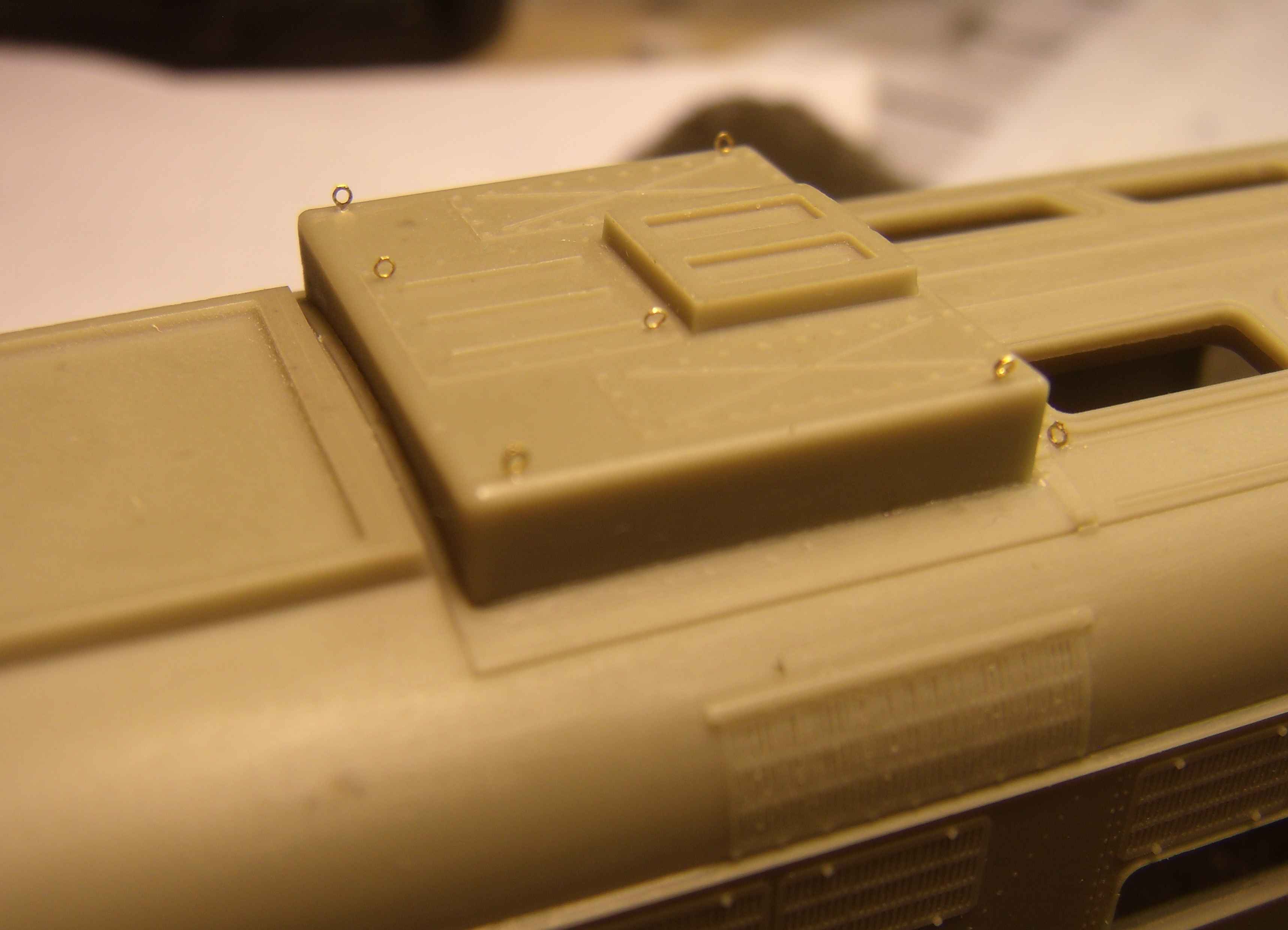

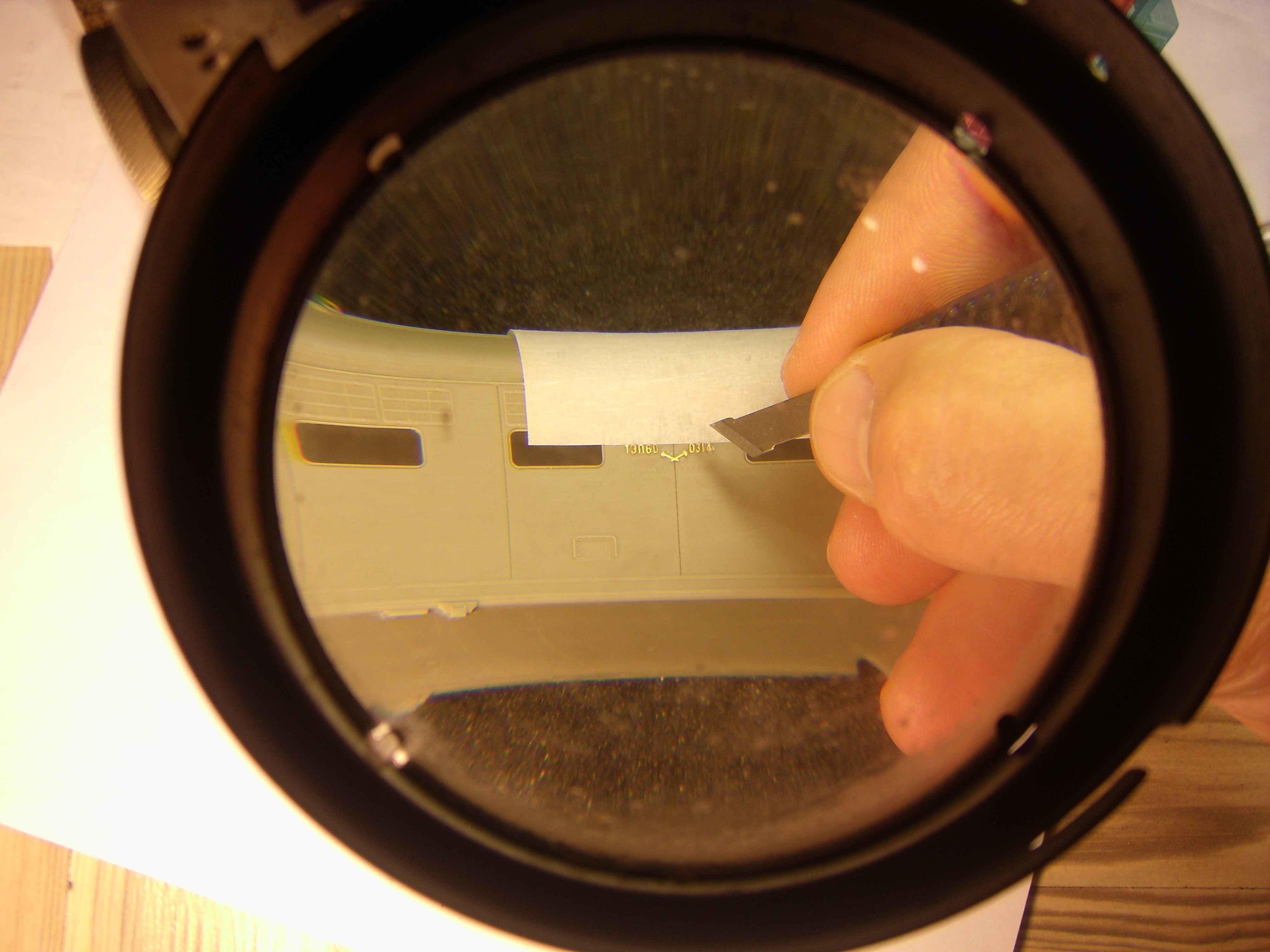

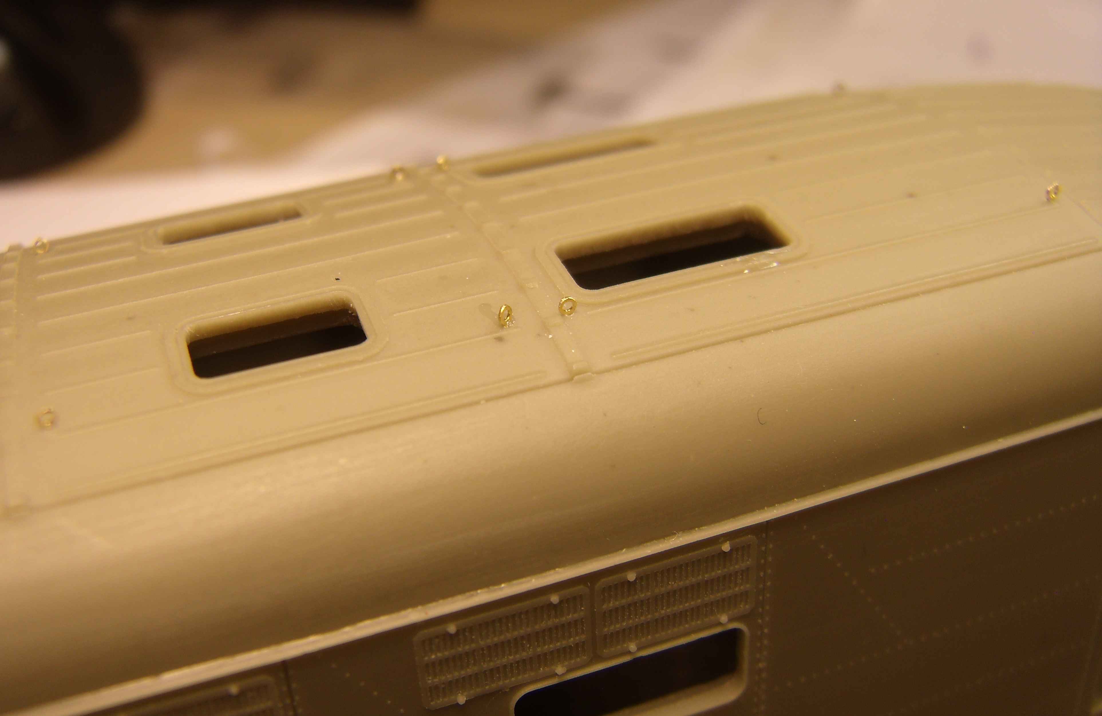

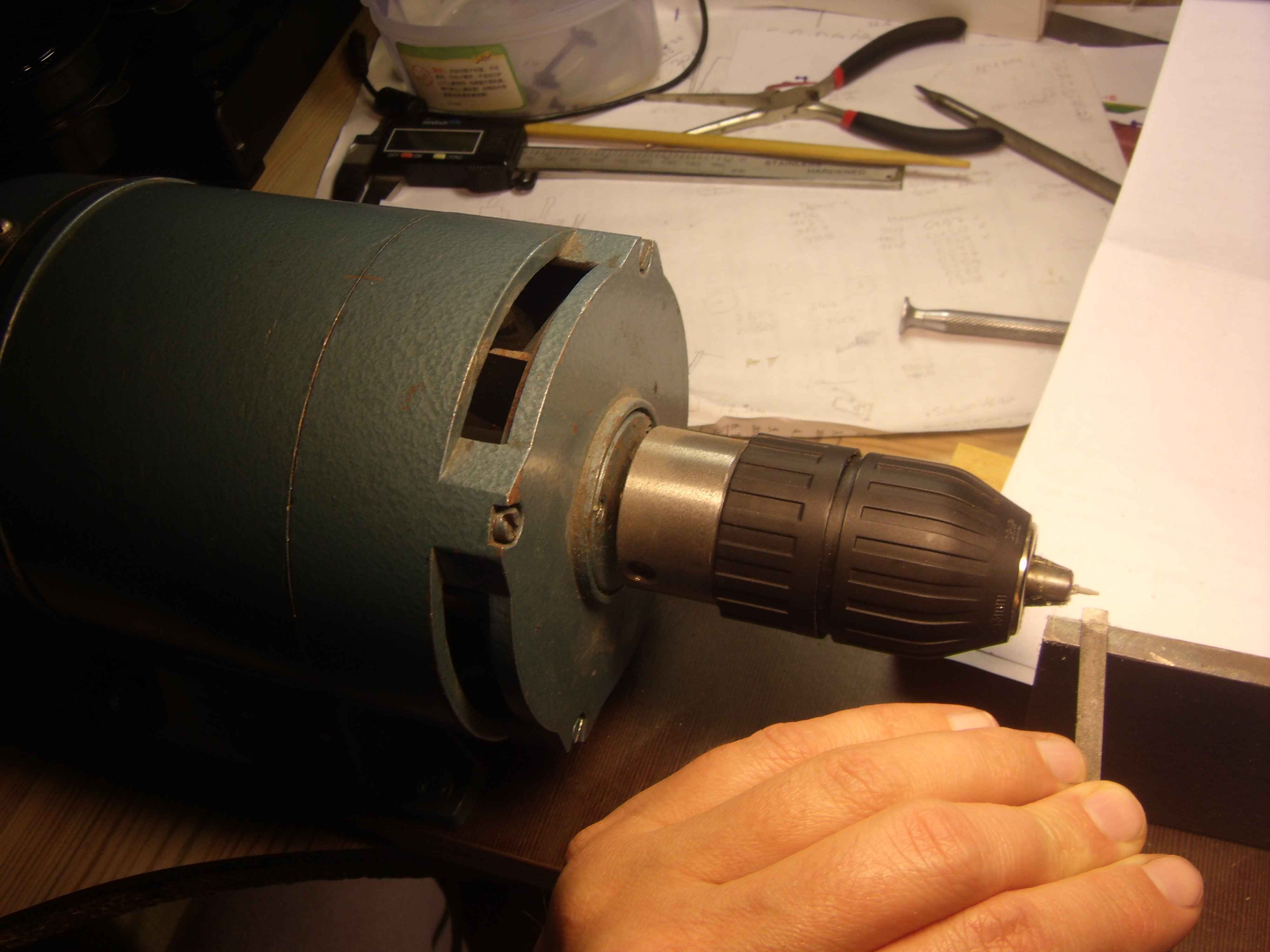

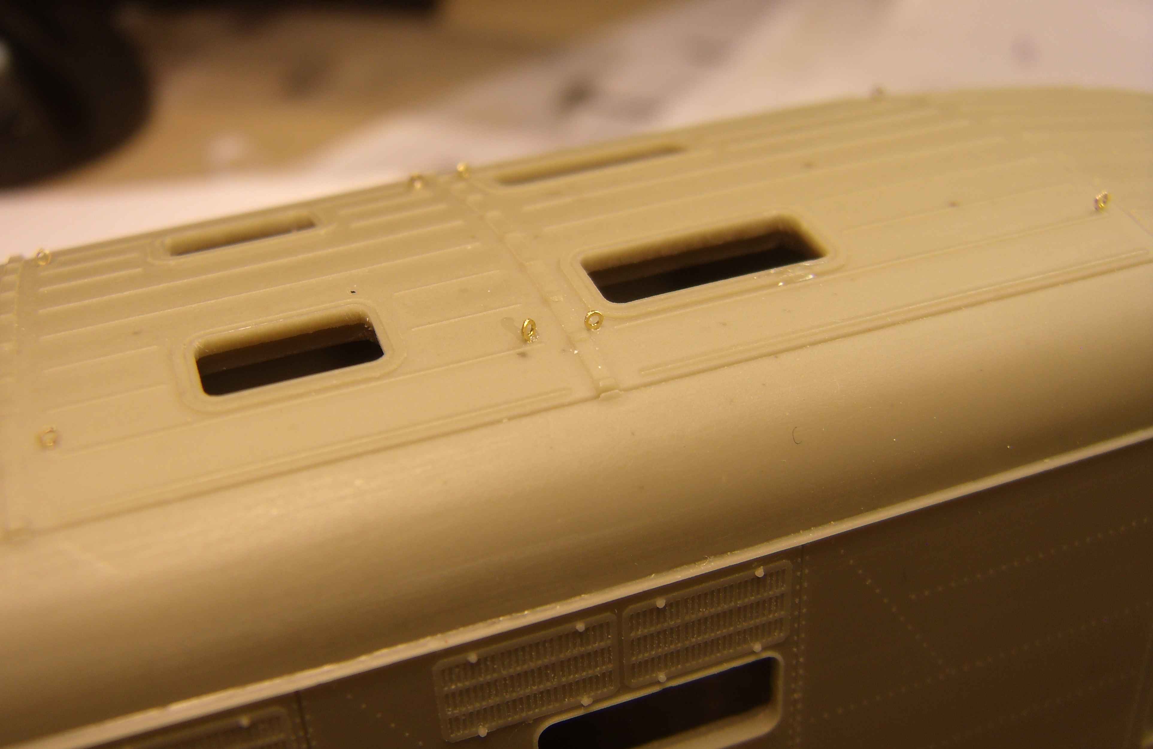

Установил рымболты по всей крыше, отверстия 0.3мм, каждый рымболт нужно индивидуально слегка "приготовить", срезать облойку с верхней части кольца, при этом, они настолько мелкие, что уронив его на пол, нужно сказать ему "до свидания болтик" :mrgreen:, а в этом наборе есть всего 8 рымболтов, их хватит только что бы упаковать ими "тумбу", остальные я взял из другого набора.

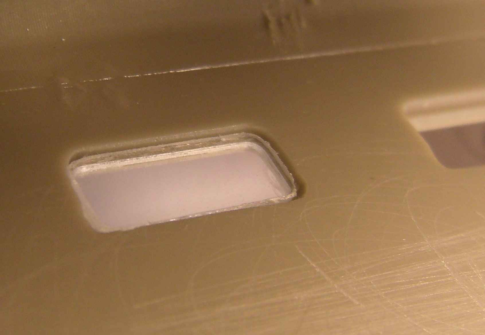

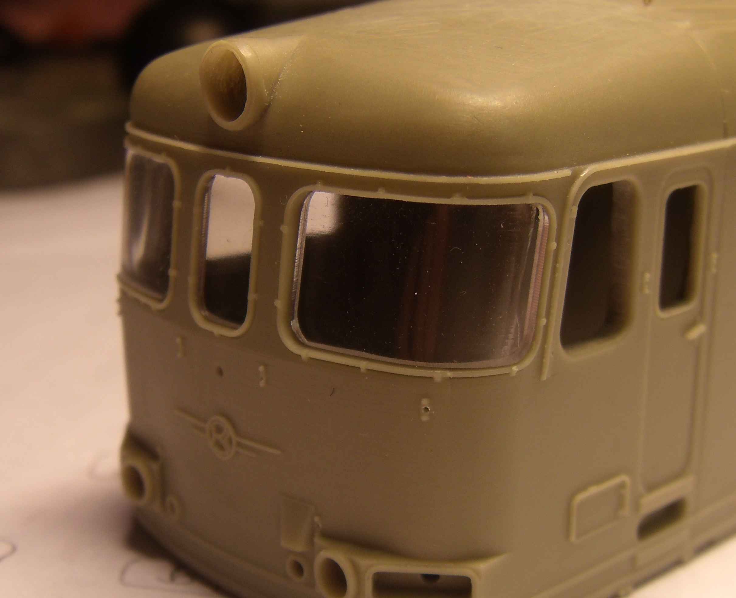

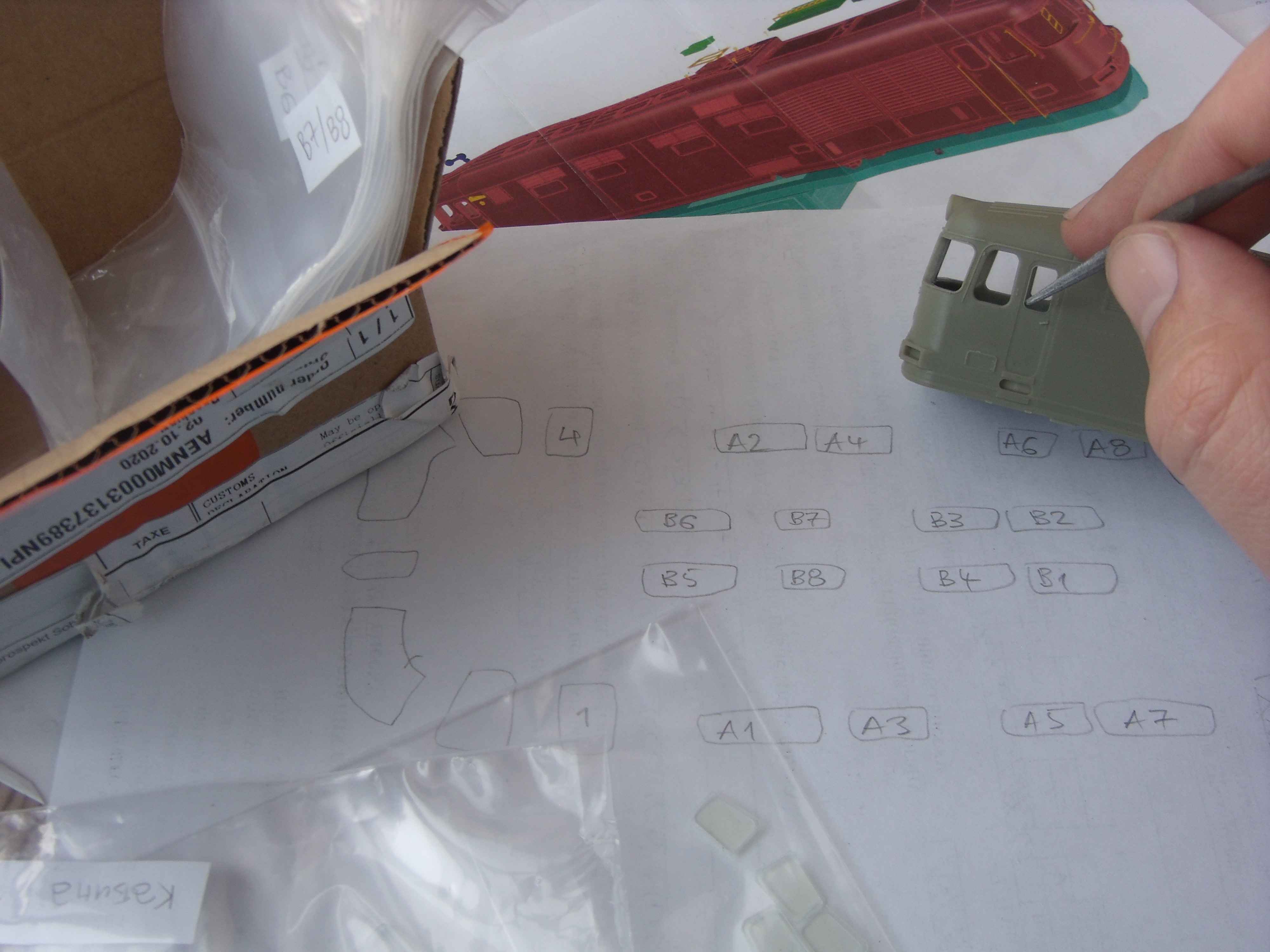

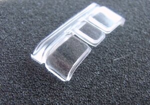

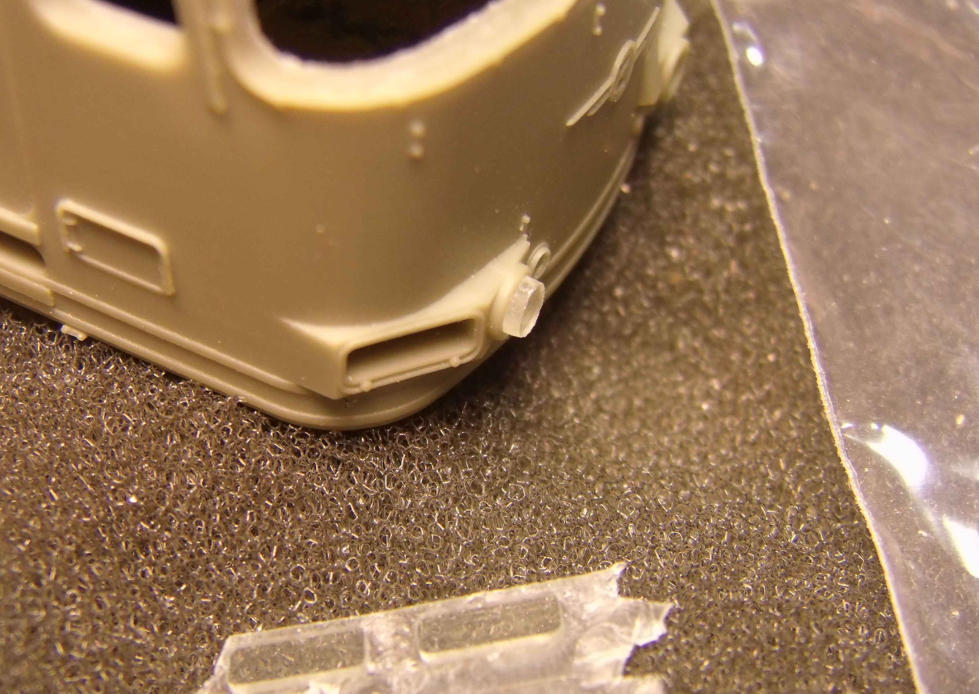

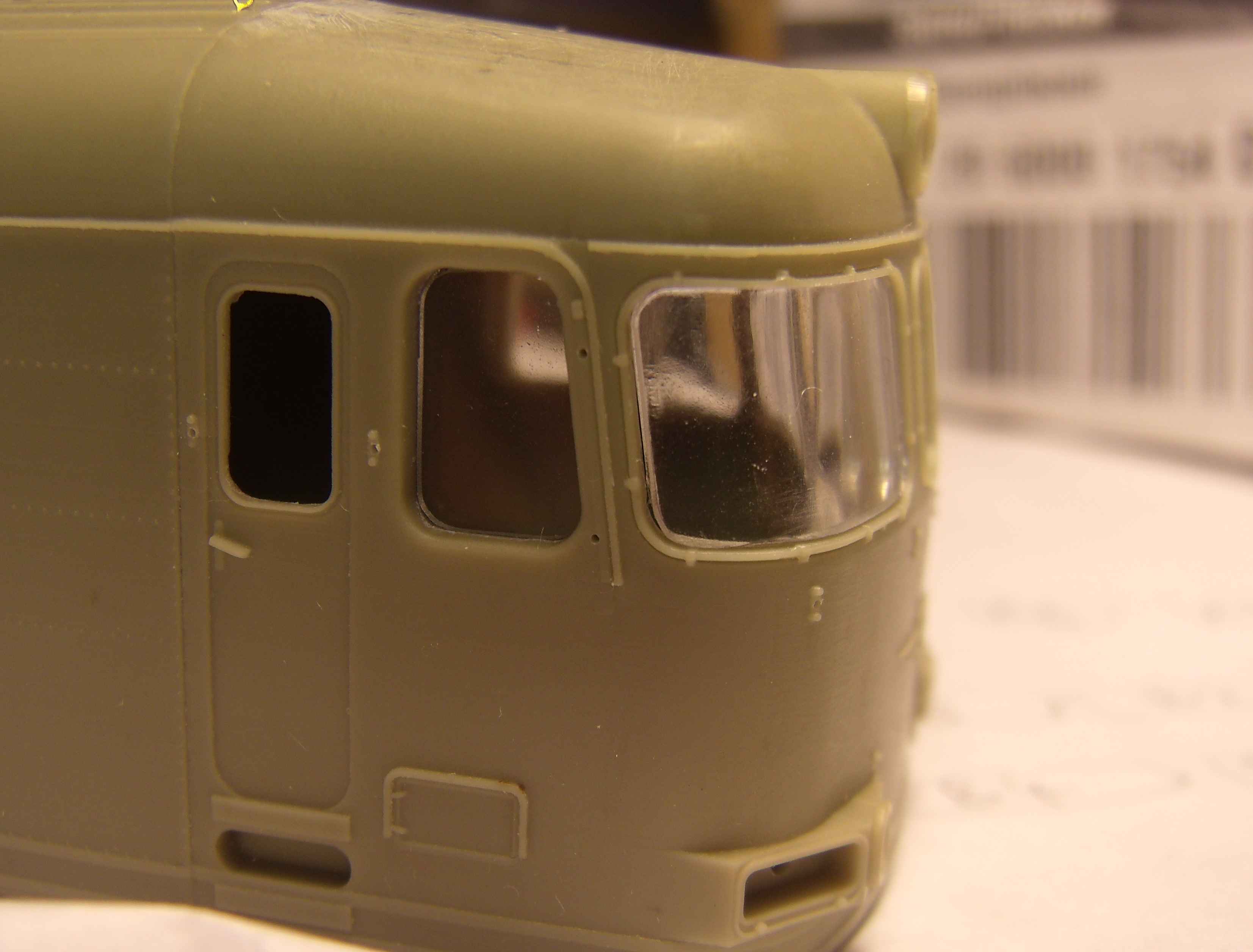

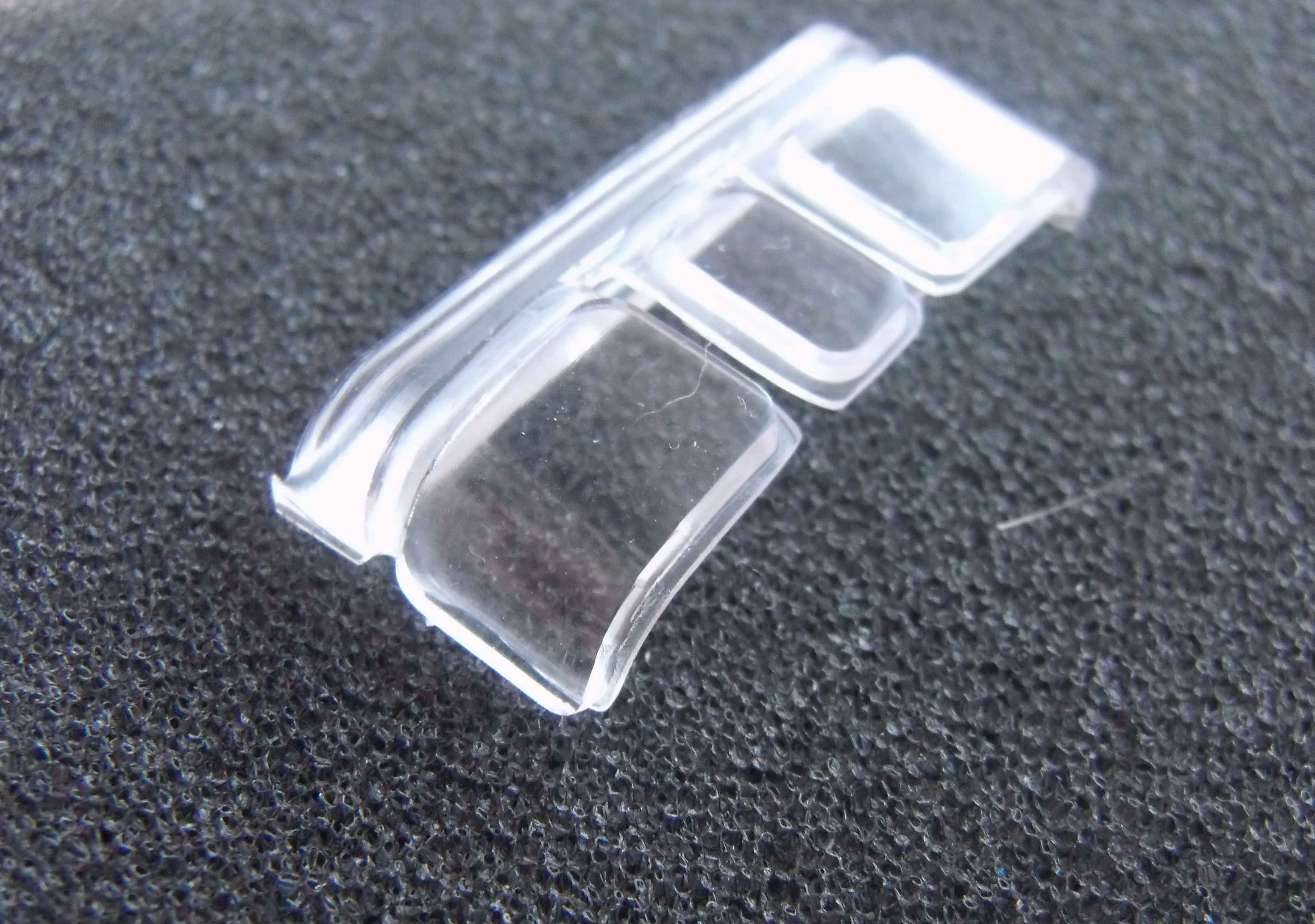

Подготовил стёкла и оконные проёмы под них. Эта работка оказалась очень долгой, нудотной и кропотливой, пришлось каждое стёклышко состыковать с конкретным оконным проёмом, нумеровать и складывать в пакеты по схеме. Обработка потребовалась для всех стёкол и всех оконных проемов, что заняло у меня целый день :? :shock: ..
Особенный ужос :| :evil: вызвали у меня круглые стёкла, для БФ и те что побольше, и те что поменьше, это ужос, я наверное просто не знаю как легко и быстро обточить круглое стёклышко, и поэтому прошёл через муки пока их обточил, крайне не технологичный процесс вызывающий уныние, а их 8 штук :|..
Можу тільки посочуствовать. А може простіше було самому виточить з оргскла циліндрик і нарізать з нього стікол.

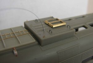

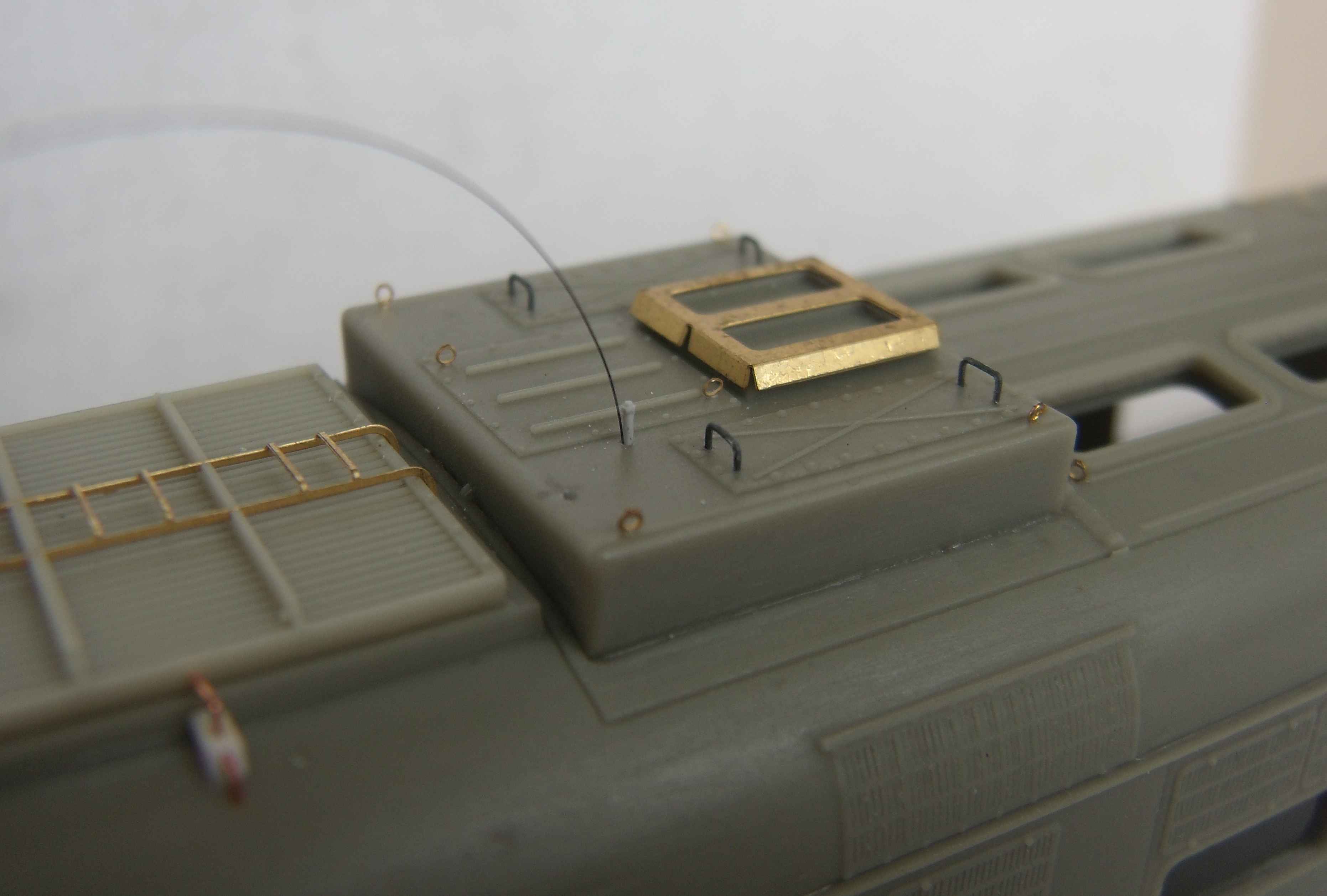

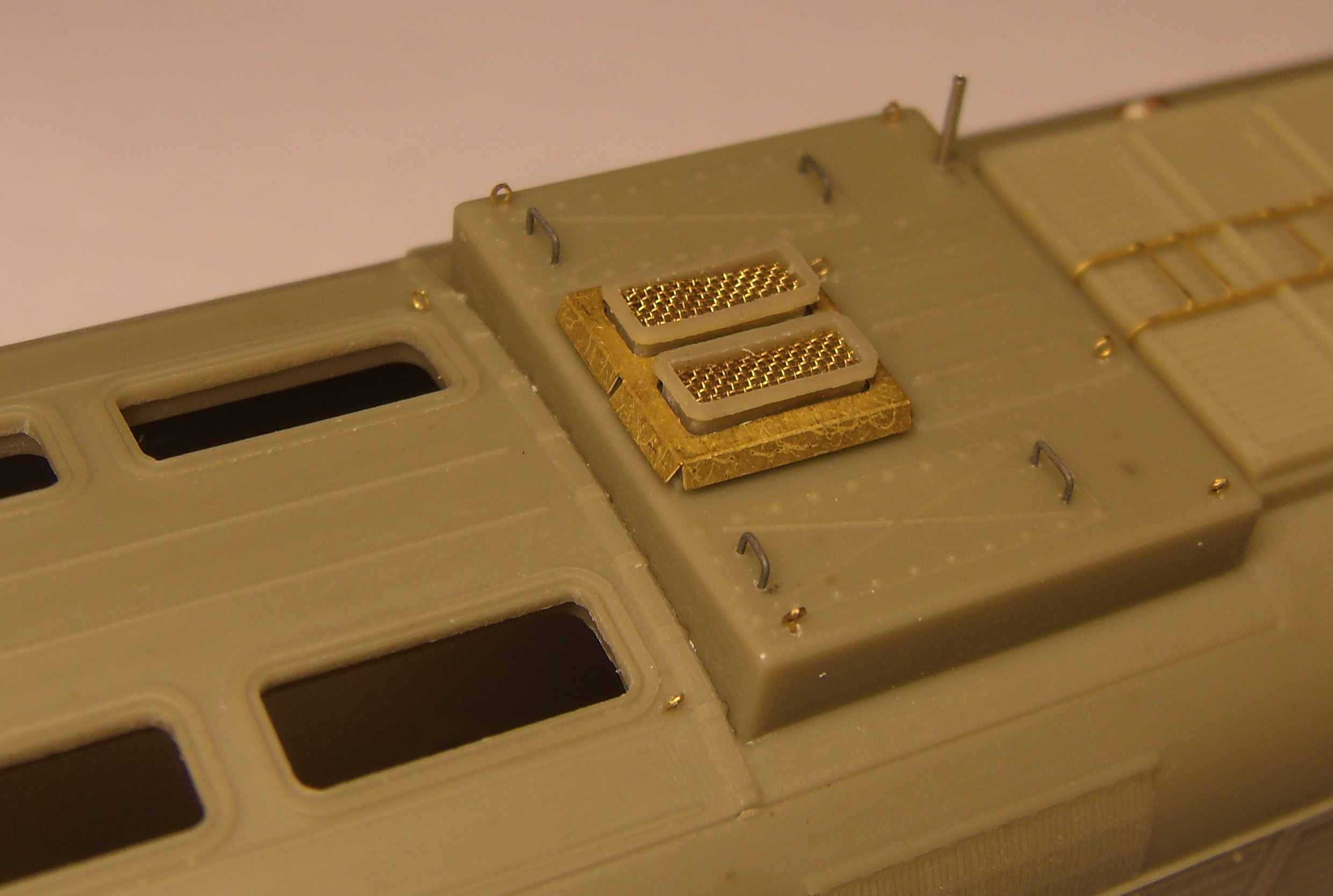

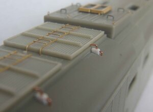

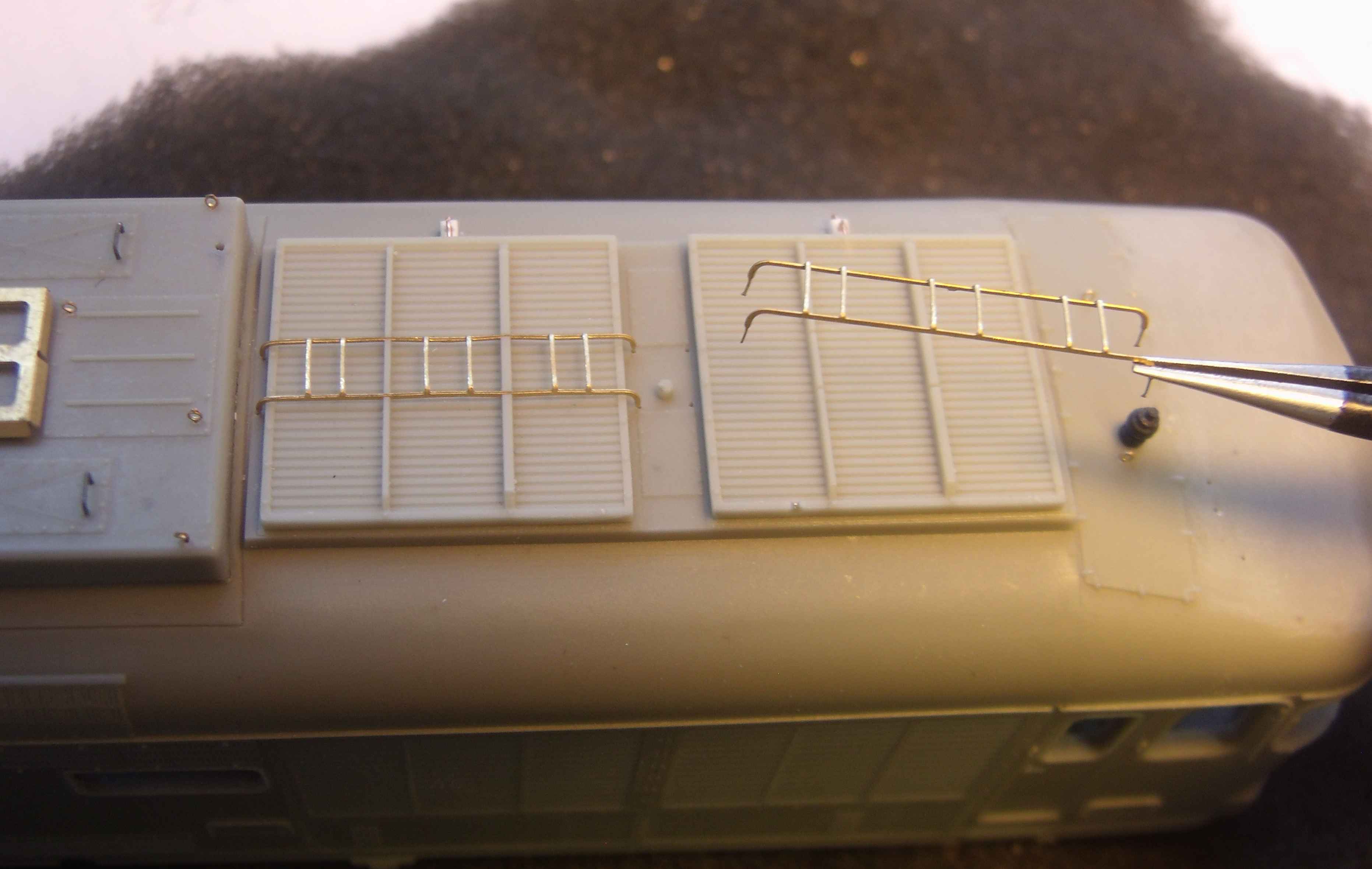

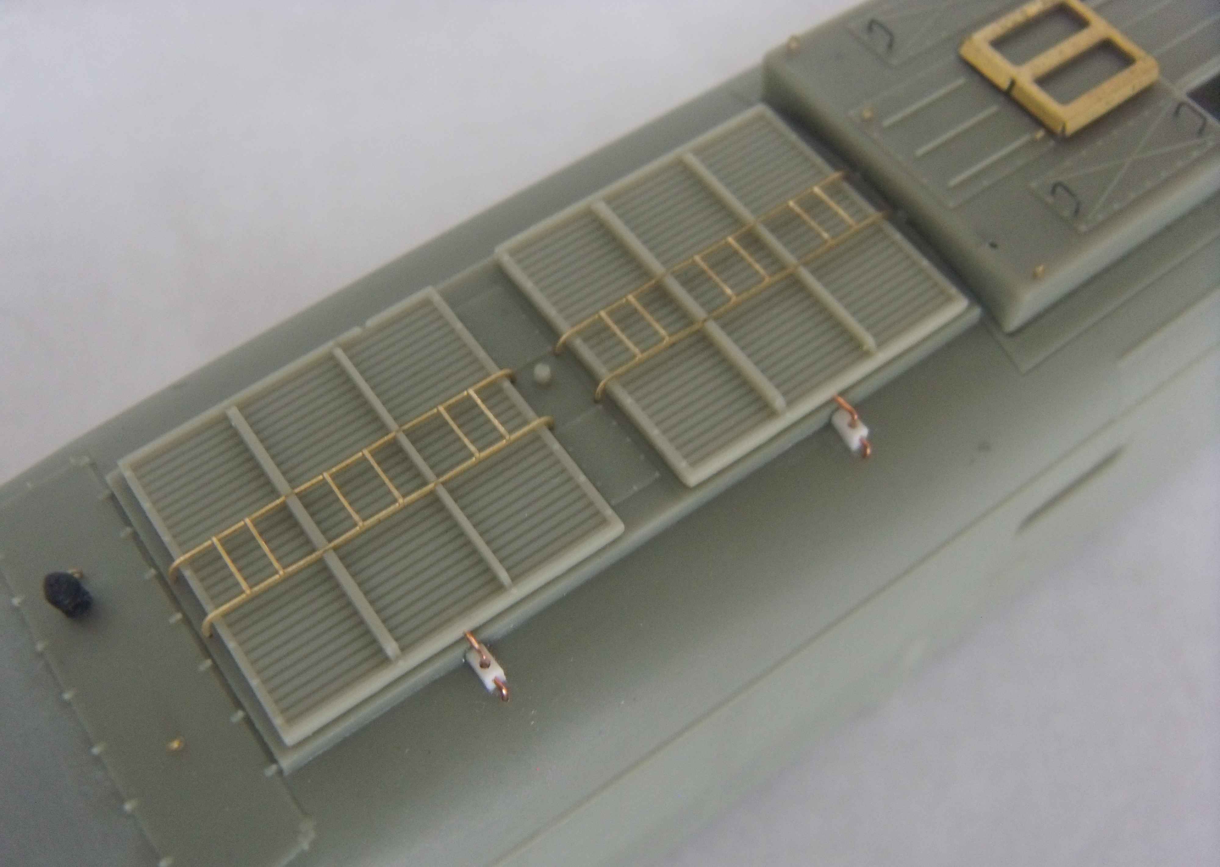

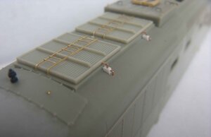

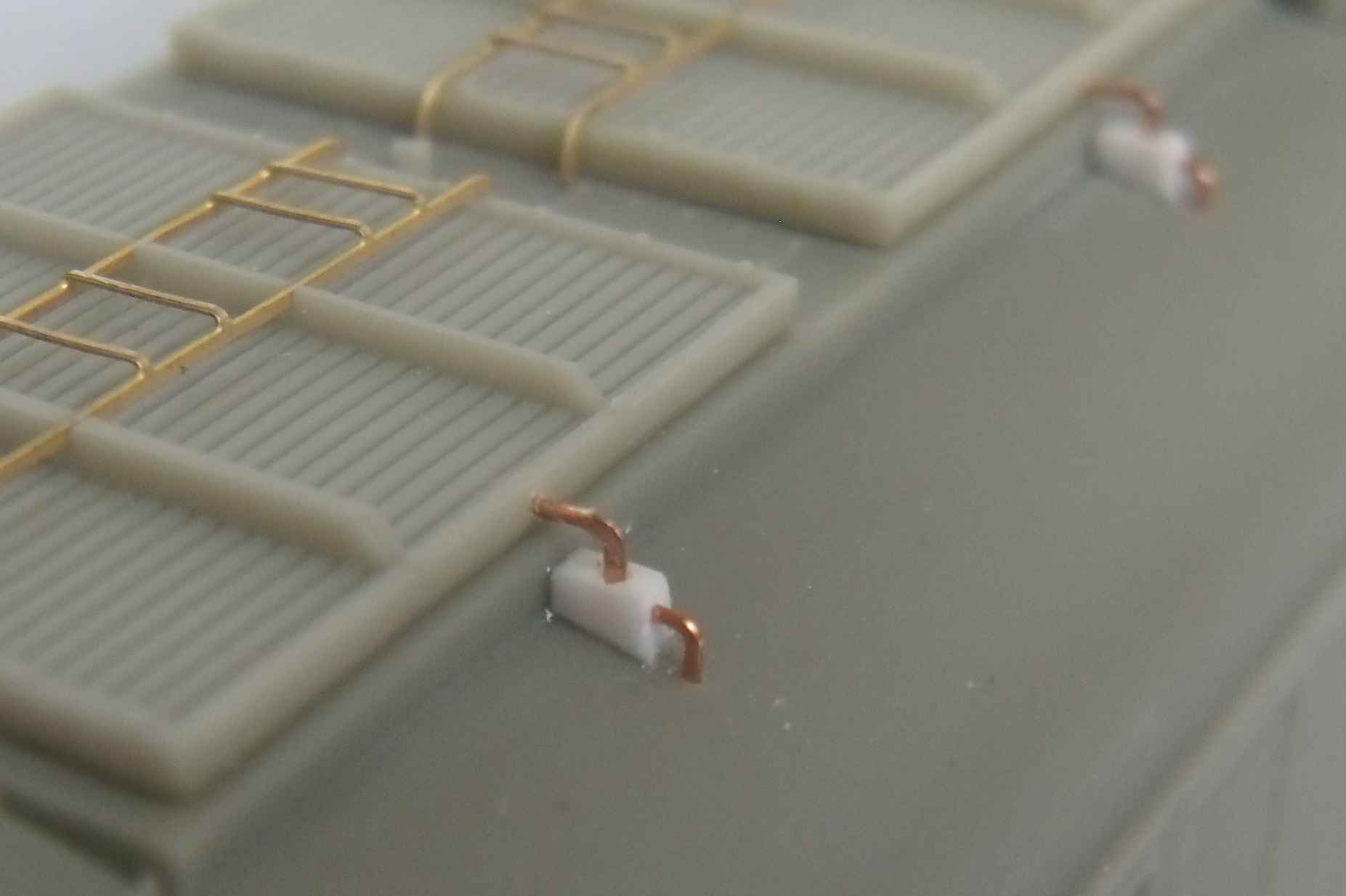

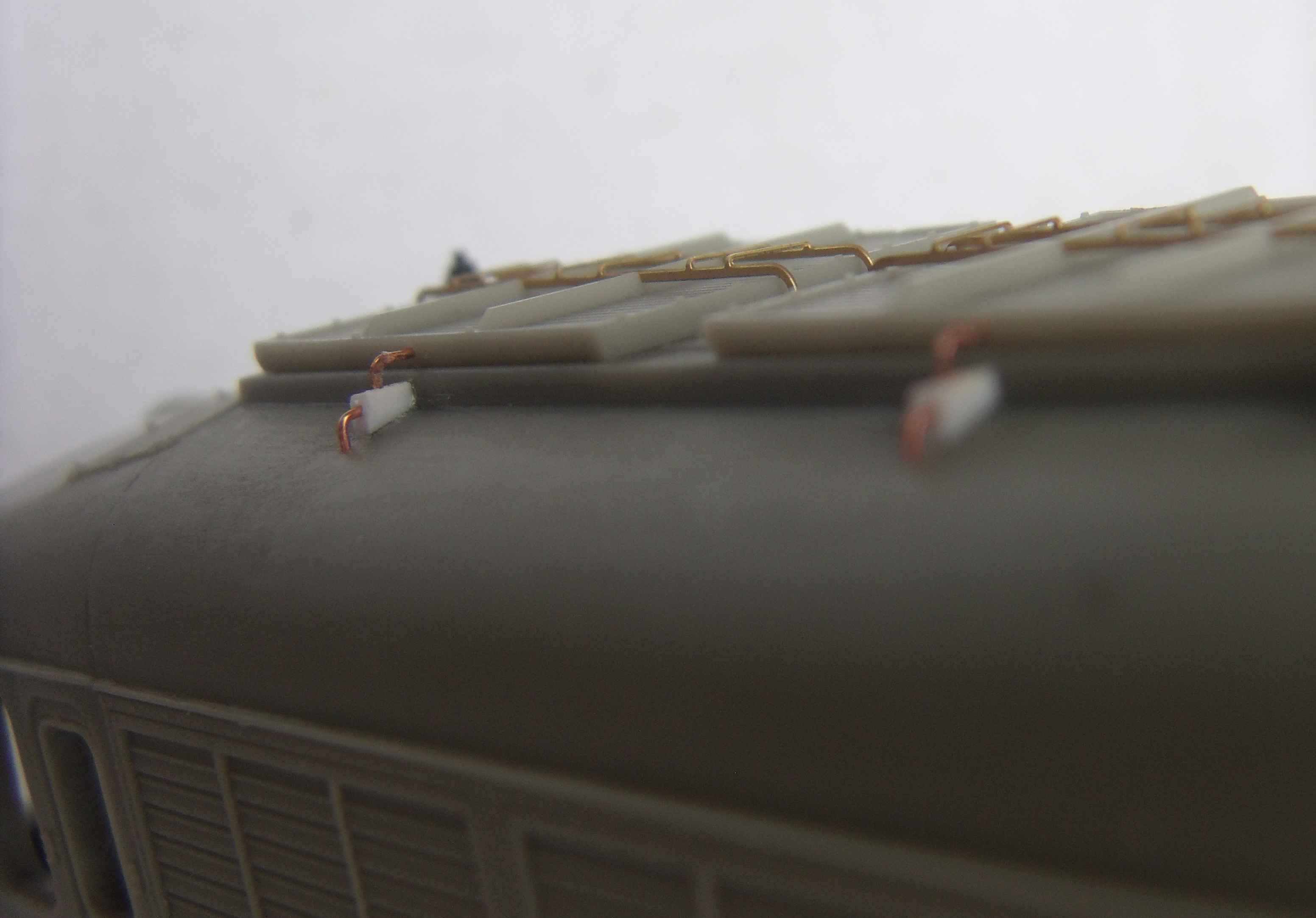

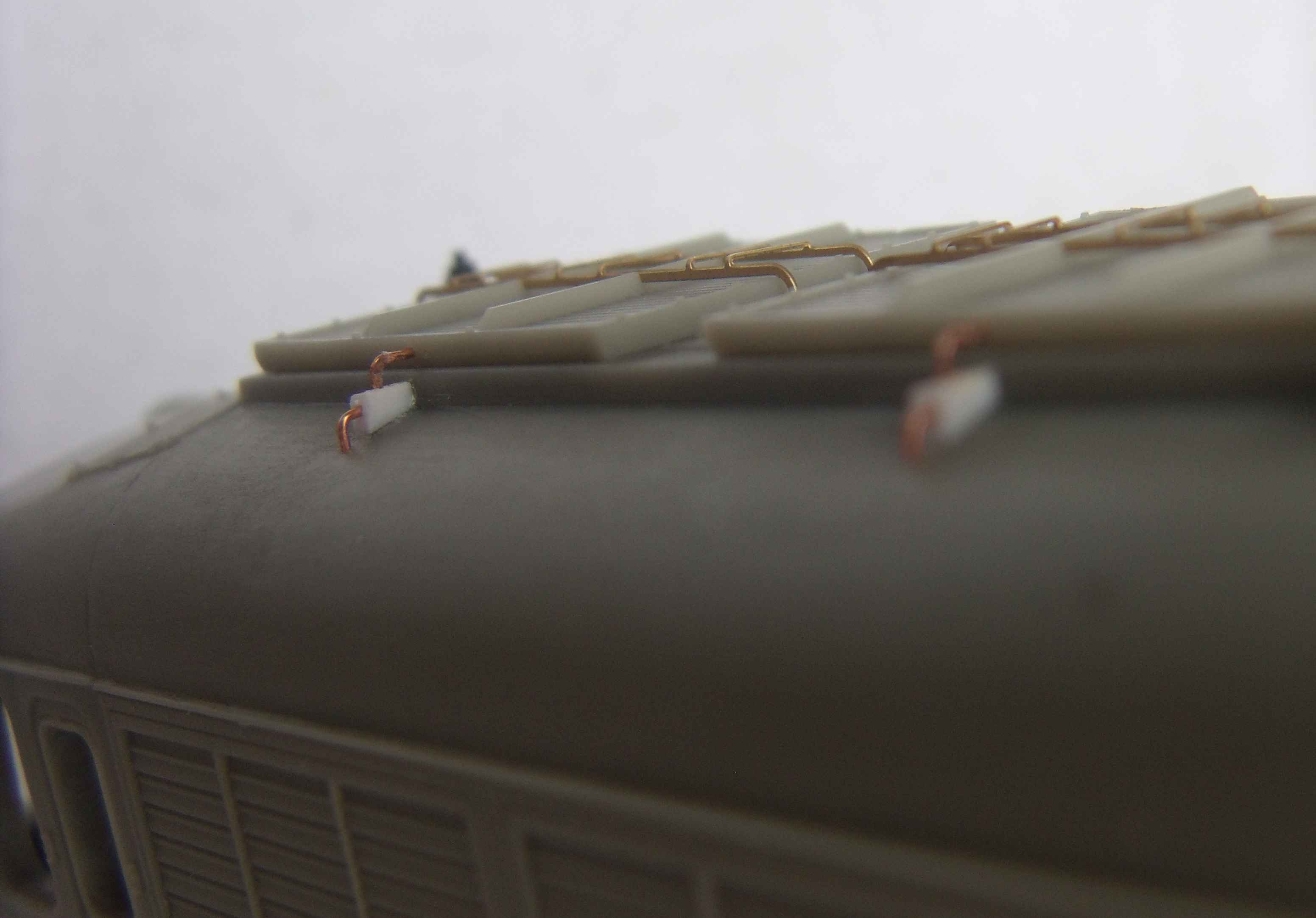

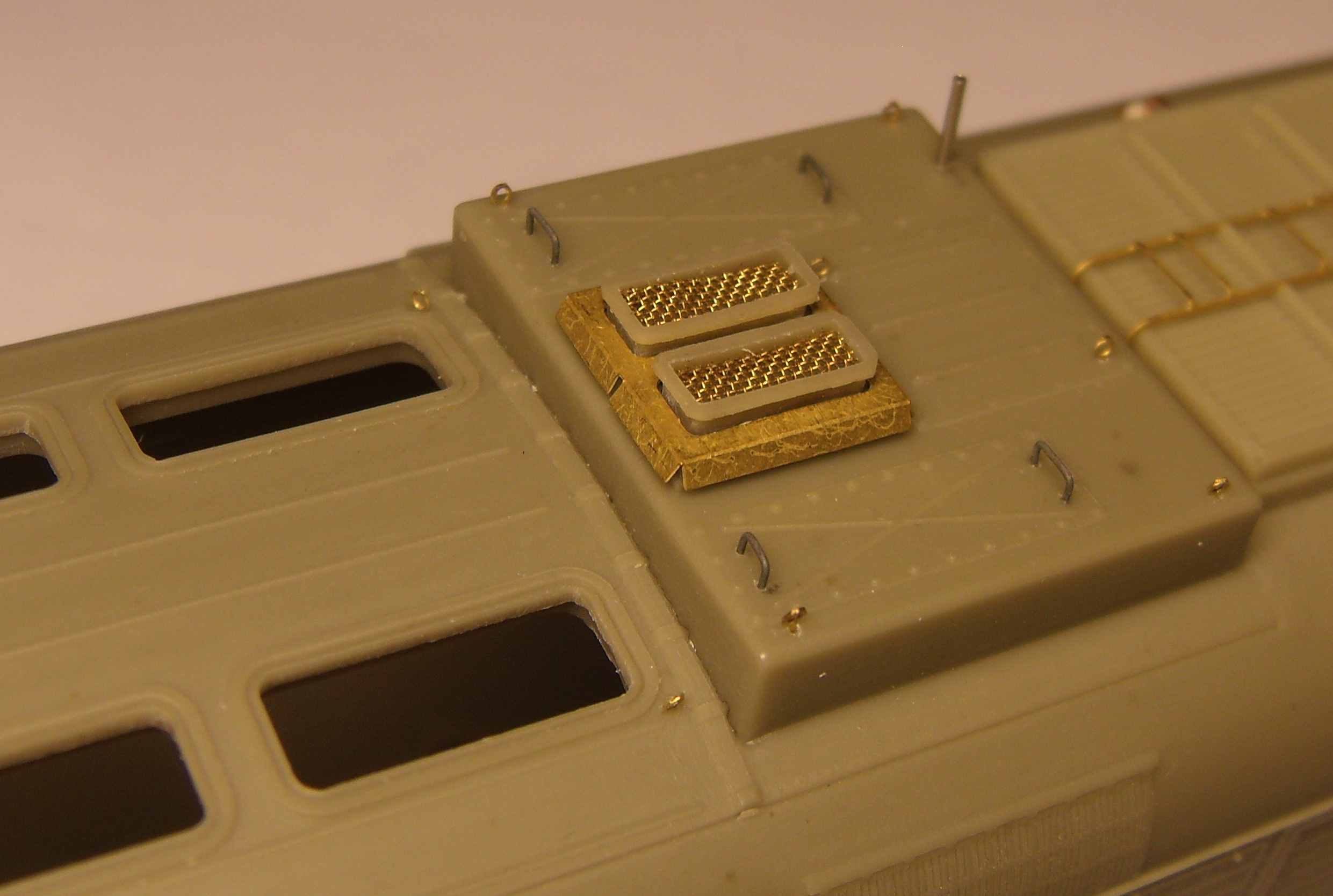

Продолжаю собирать крышу. Подготавливаю детальки из набора и устанавливаю на места...

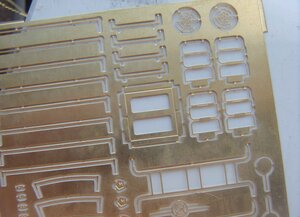

Очень приятная одна из деталей выхлопной системы, прекрасные служебные протравленные канавки позволили легко, быстро и с удовольствием согнуть эту крышку...

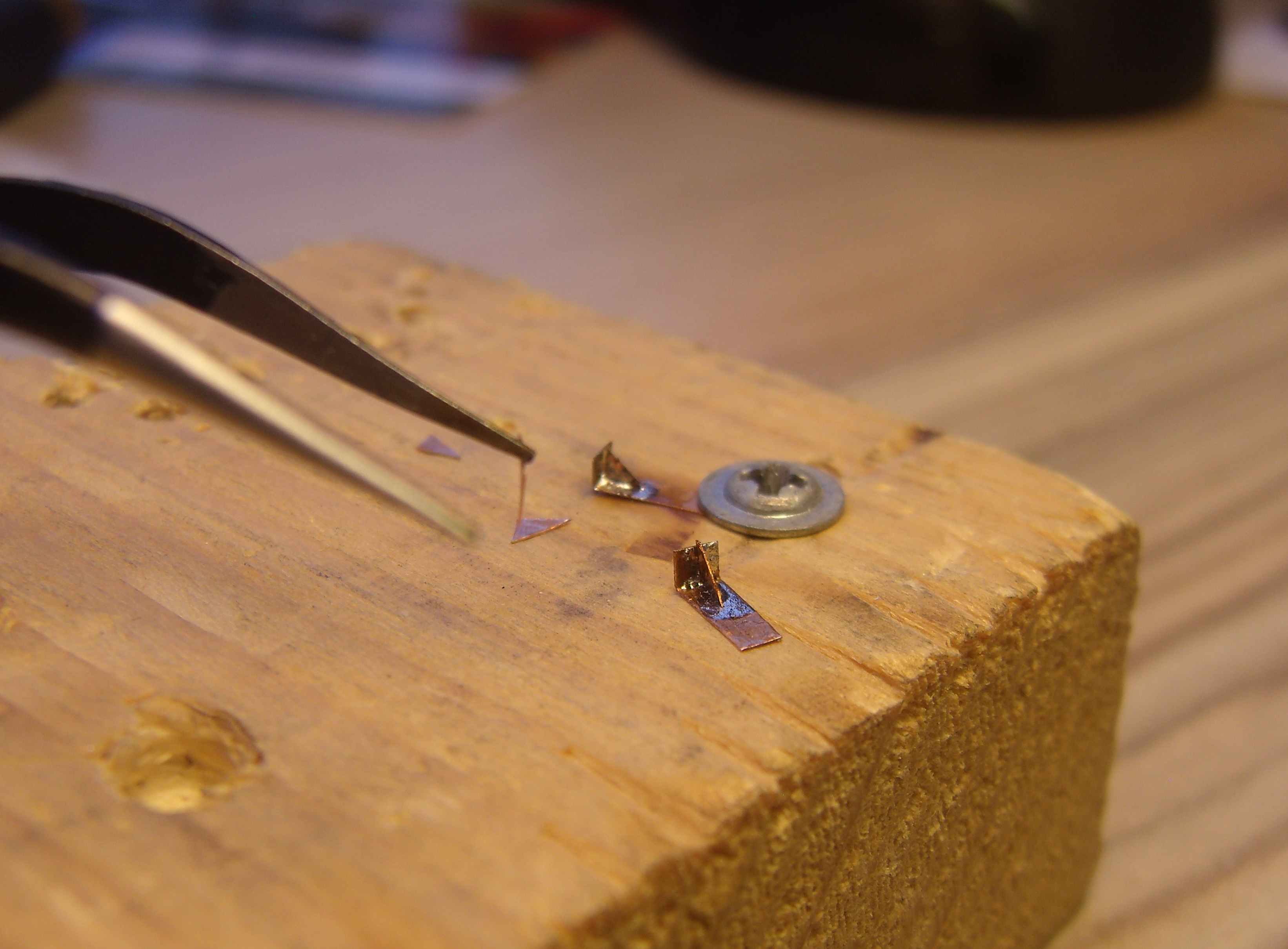

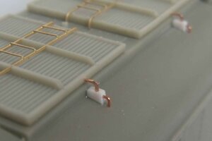

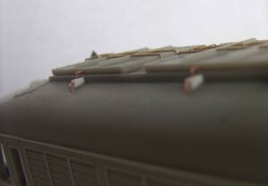

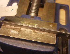

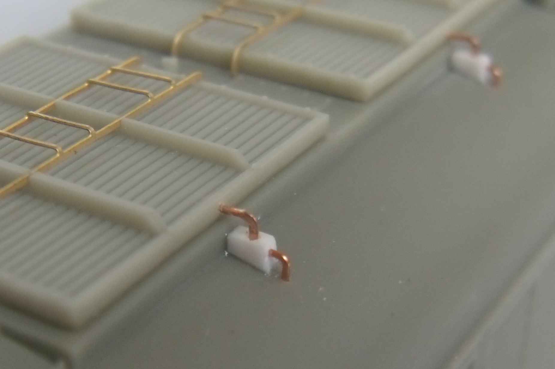

Добавил маленькие поручни на крышках. Проволка жёсткая сталистая, гитарная струна, 0.22мм.

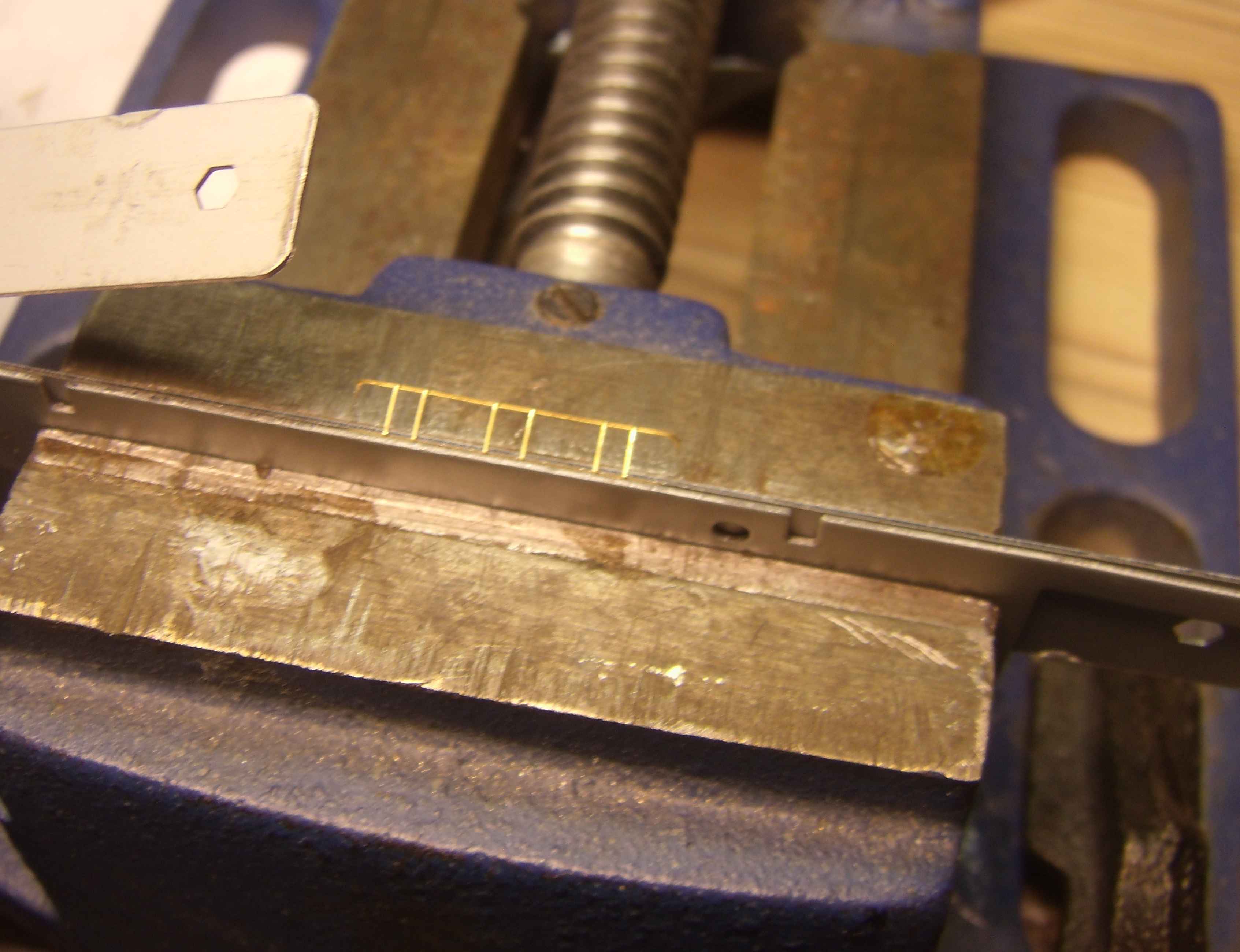

Трапы чуток конечно сложнее гнутся, но тоже очень хорошо и понятно... клею на свои места жалюзи, сверлю отверстия в кузове для трапов, и ставлю их в направляющие пазы которые есть уже в детали жалюзи, что афигенно удобно, и ровно получается 8-) ...
Добавил маленькой "отсебятины", это тяга для шторок жалюзи. Кусочек пластика подготовленного по форме крыши, и мягкая медная проволка... получились чуток переразмеренные, но смотрятся очень хорошо, в этом месте будет крыша тёмно-серой, и это немного уменьшит их визуально 8-) ..

Re: ТЭП60. Подмосковный "медведь" в 1:87.
Повідомлення ivan »
Александр, ты приводы не по месту сделал, они должны быть напротив толстой поперечины, именно в ней стоит рейка, которая и двигается приводом туда сюда, поднимая или опуская жалюзи.
С уважением,
Иван
Been thanked: 526 times
ivan писав:Александр, ты приводы не по месту сделал, они должны быть напротив толстой поперечины, именно в ней стоит рейка, которая и двигается приводом туда сюда, поднимая или опуская жалюзи.
С уважением,
Иван
Согласен. Прозевал. :oops: :cry: :cry: :evil: ...
Этот элемент кстати весь целиком можно было сделать одной маленькой травлёной деталью.
Повідомлення ivan »
Да пока можно переделать)

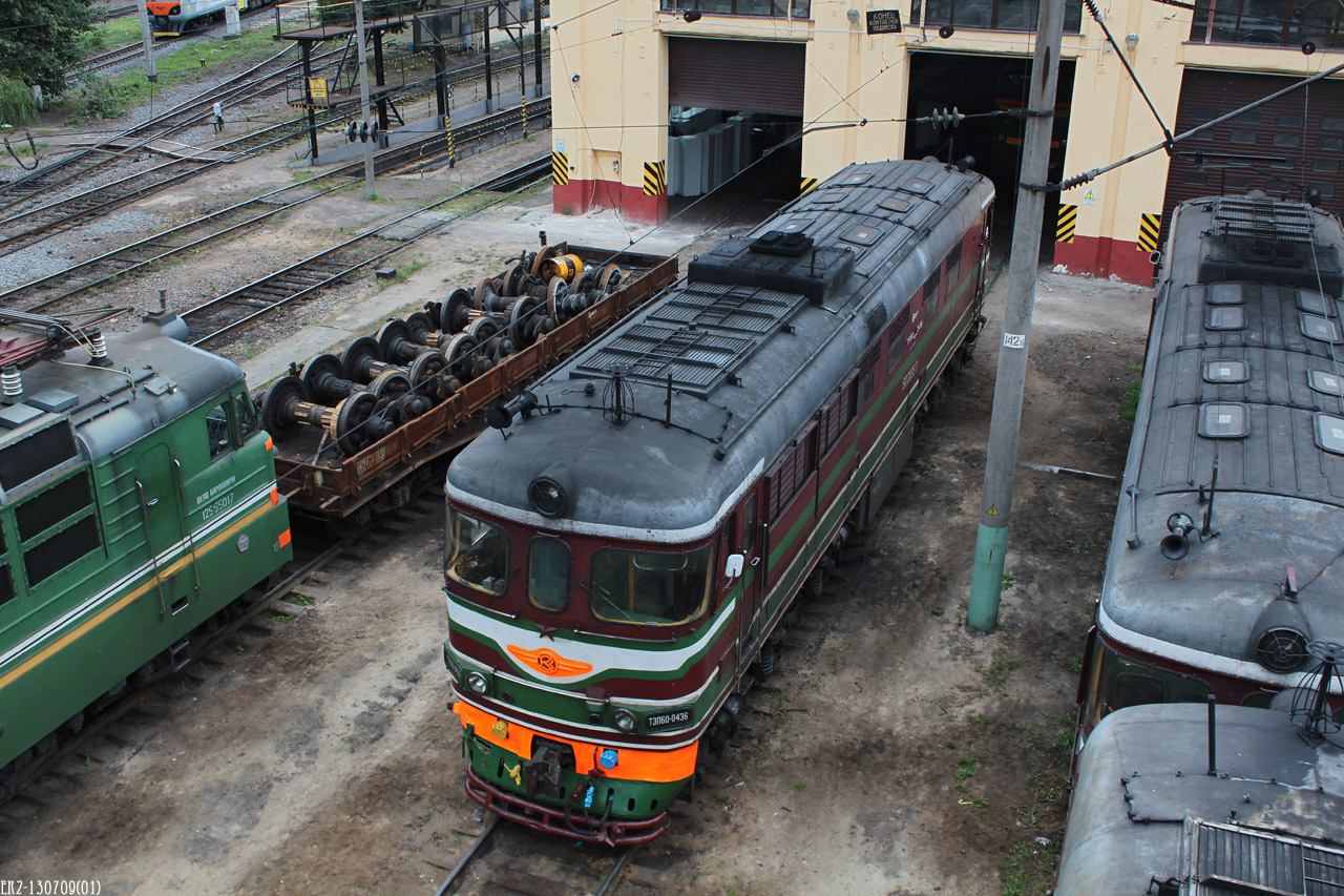

Не, не буду ломать и переделывать, и зашлифовывать старое место придётся :? , жалко их, хорошо они получились, будет вопросом для знатоков :mrgreen: которые будут видеть эту модель в будущем.

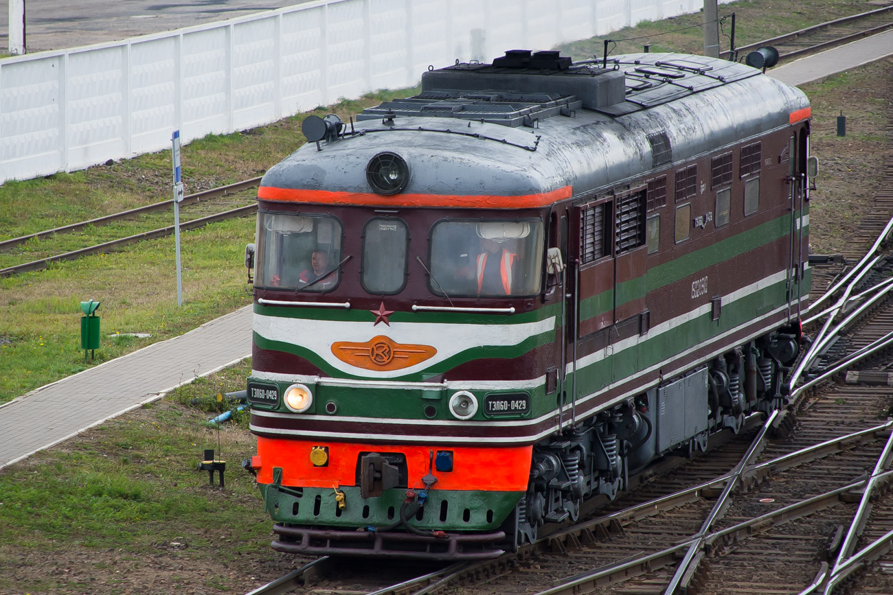

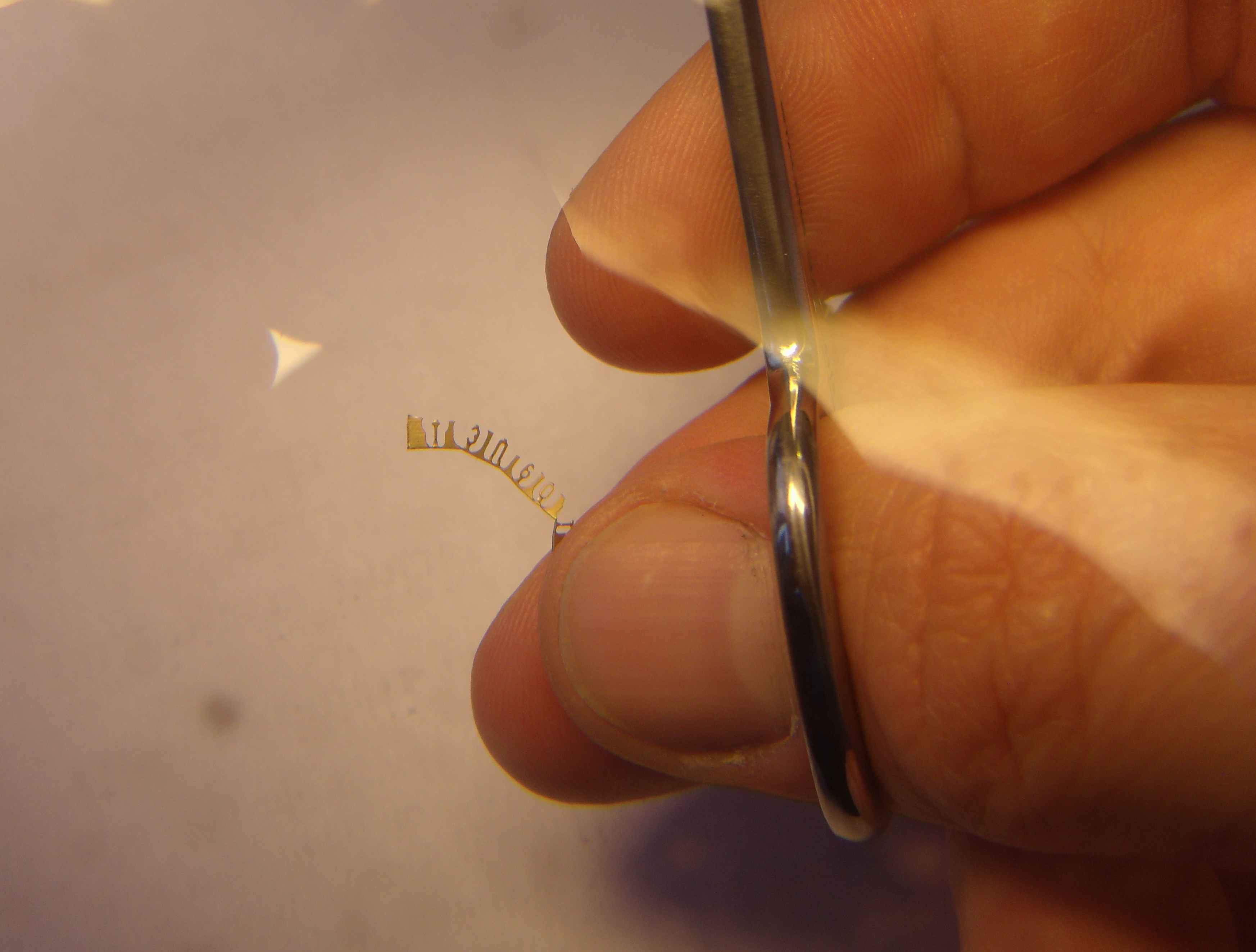

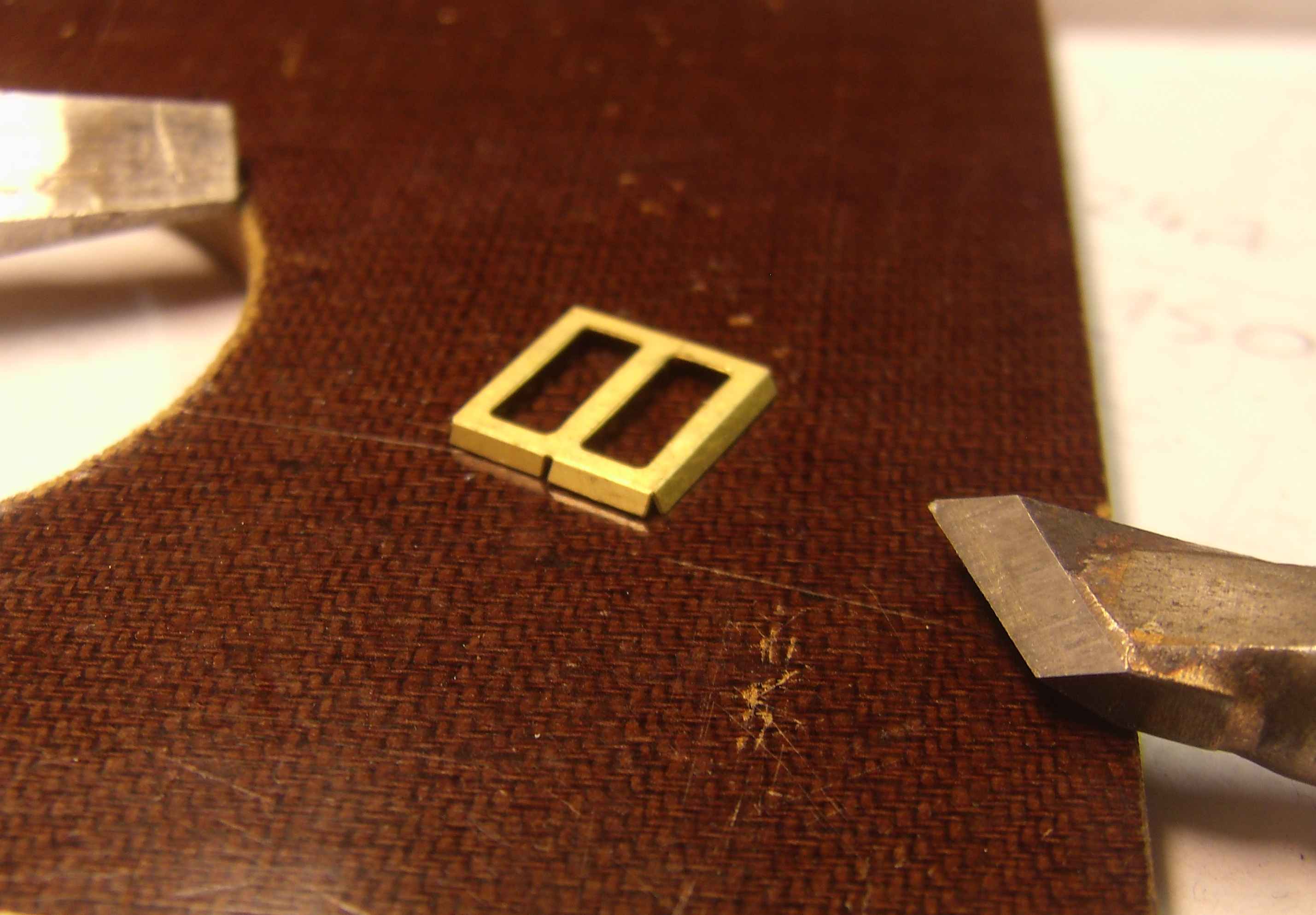

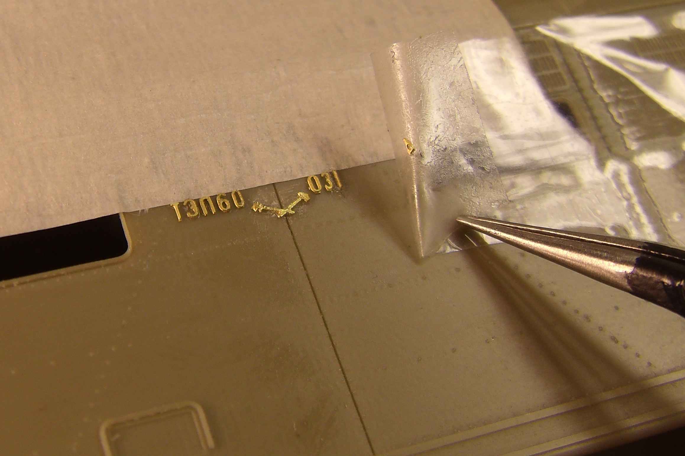

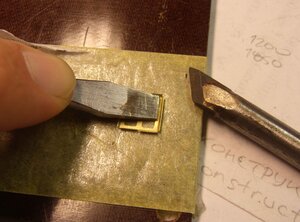

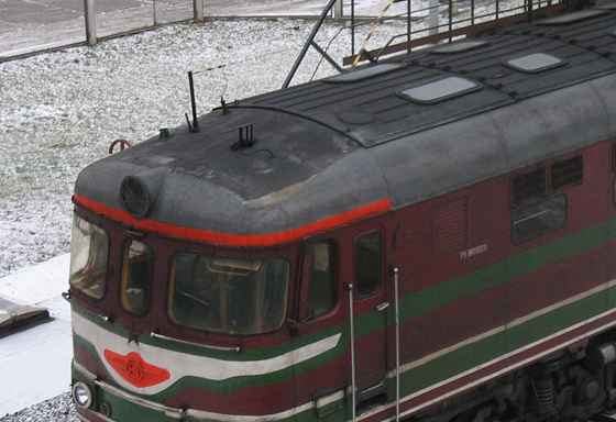

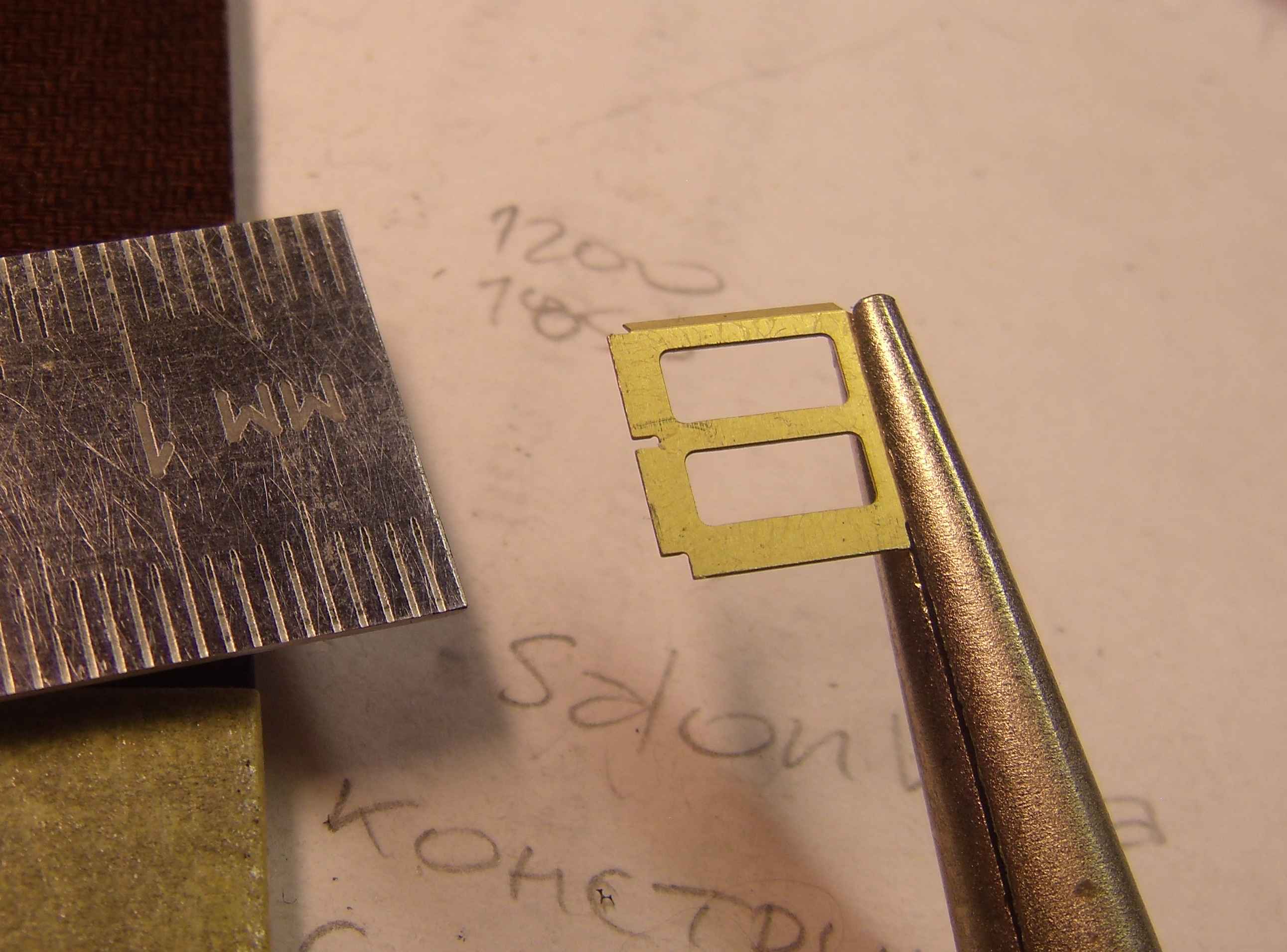

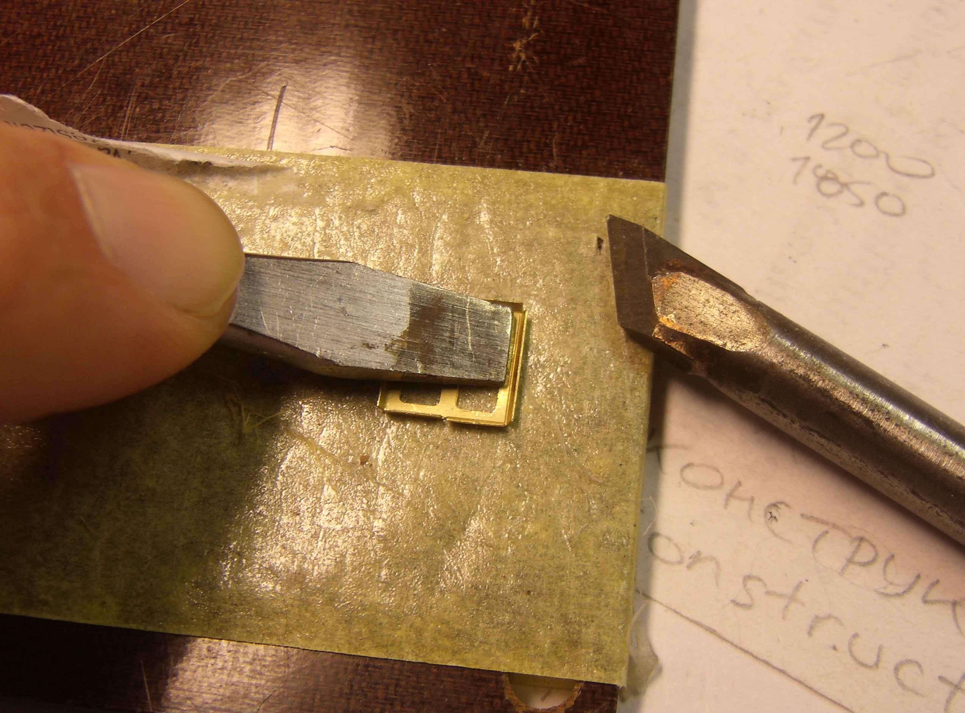

Хочу ещё круглую плоскую заплатку сделать, о который ты говорил на MD, но не могу найти ровный плоский кружок подходящего размера и материала :roll: ...
Знаешь как попробуй - вырежи в скотче-маске эту заплатку, там по памяти 5 мм, наклей этот скотч с дыркой на это место хорошенько, загрунтуй одну дырку, положи еще туда грунта, чтобы наверняка, отдери скотч, у тебя будет заплатка, потом можно грунтовать корпус целиком.

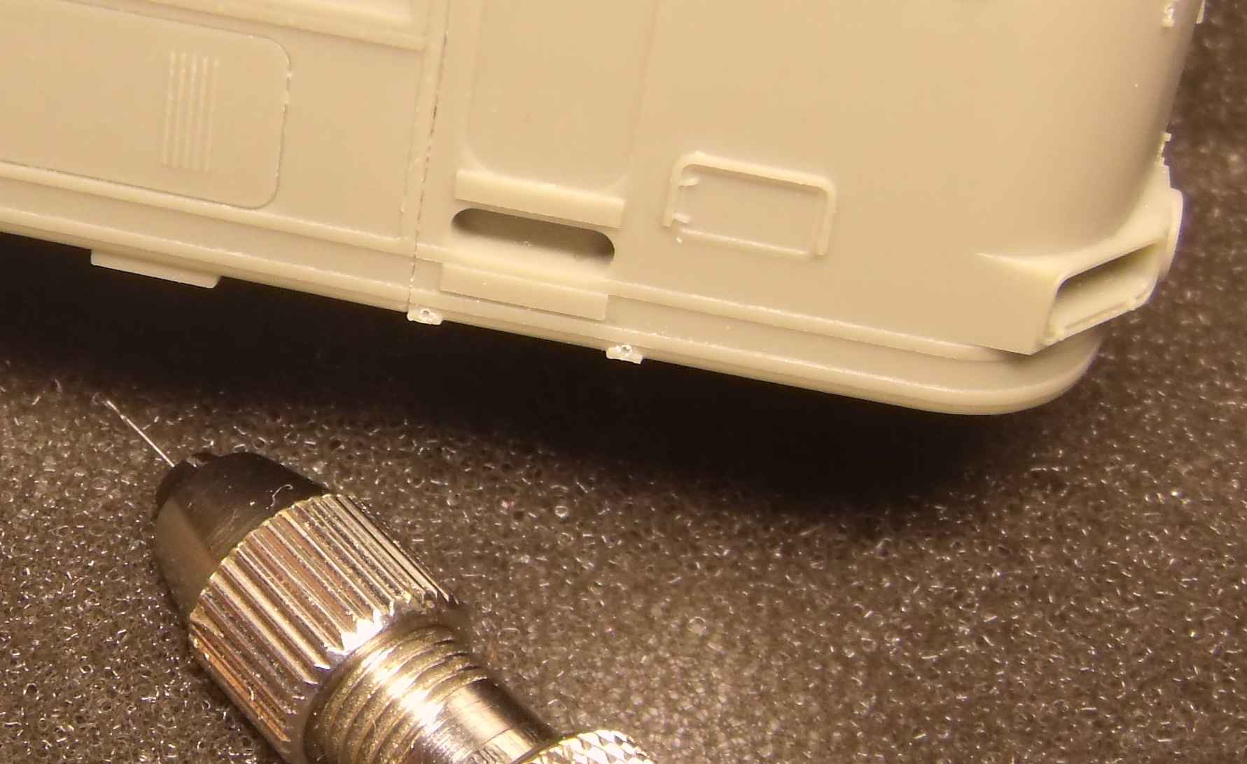

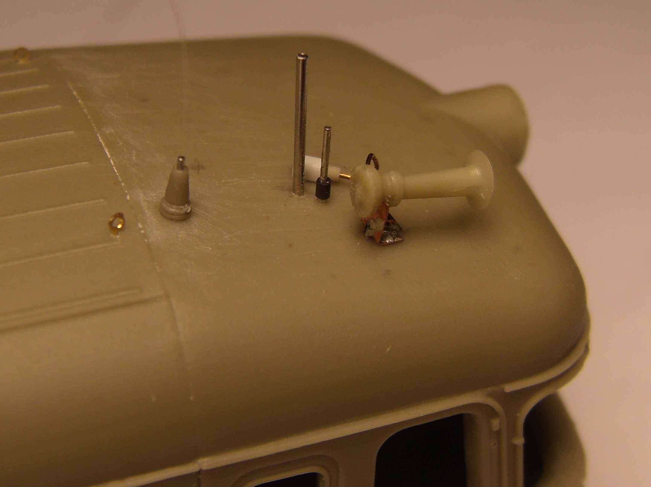

Насверлил отверстий под все поручни, 0.3мм.... Поручни будут устанавливаться после окраски кузова, так сказал делать Леонид (Leonid Popov), который уже прошёл эту тропинку, окраску кузова. Причина, поручни мешают сильно клеить маски и декали, а их в этом наборе очень много 8-) , и сложные :? .

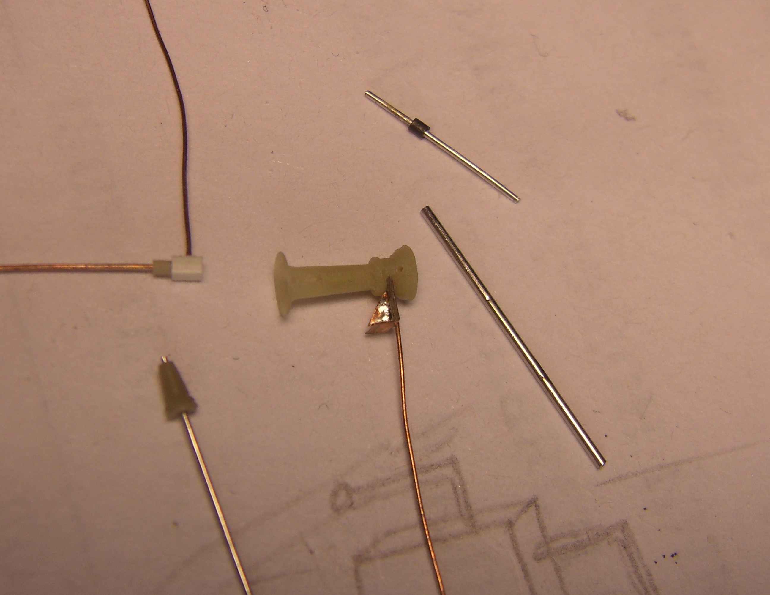

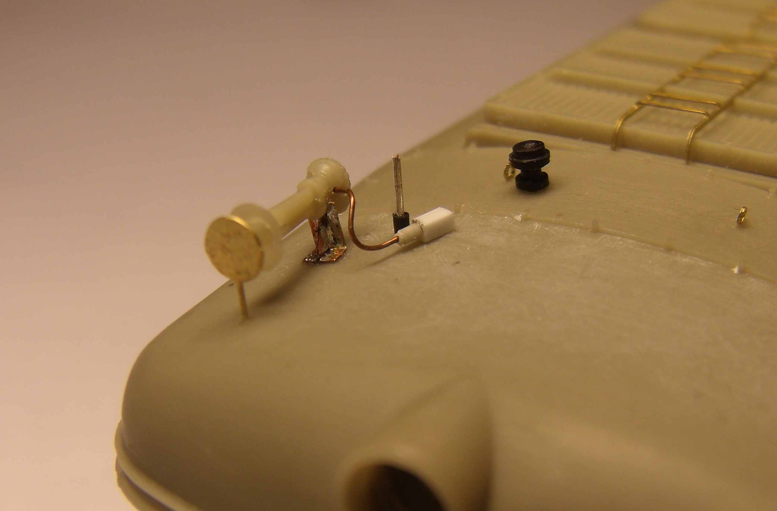

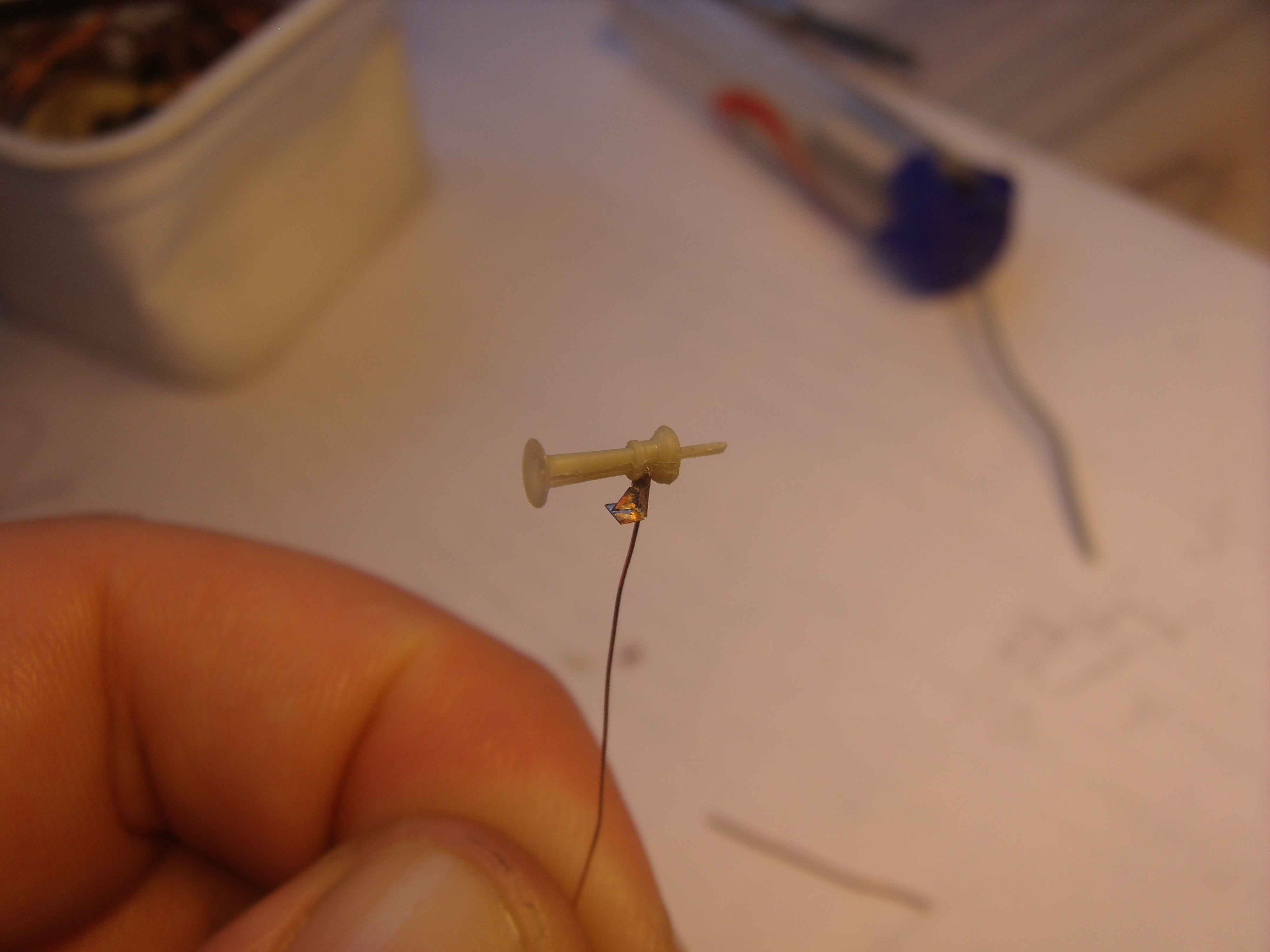

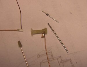

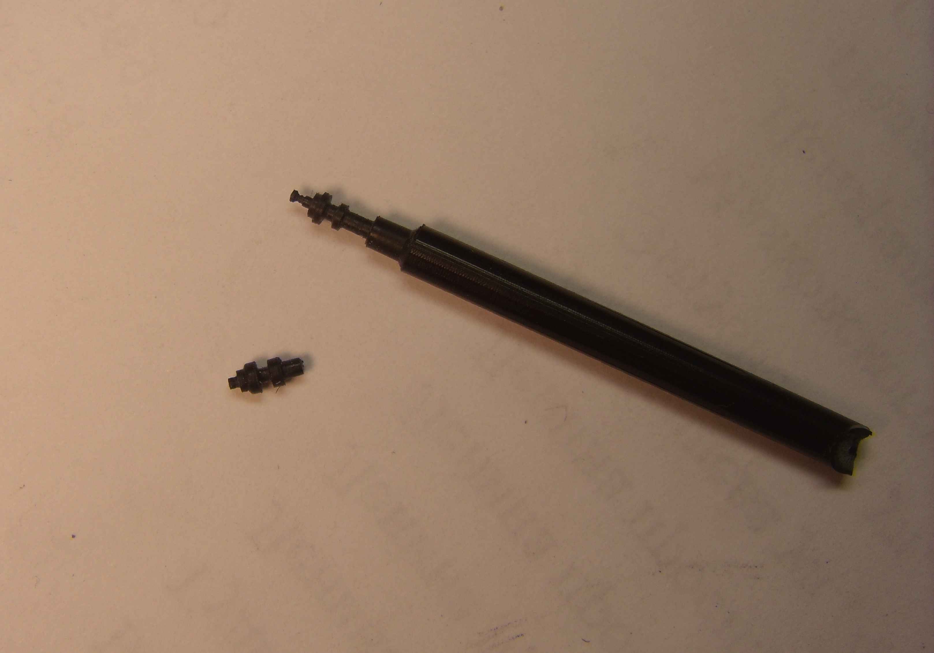

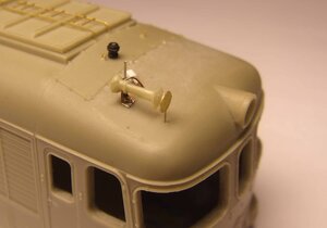

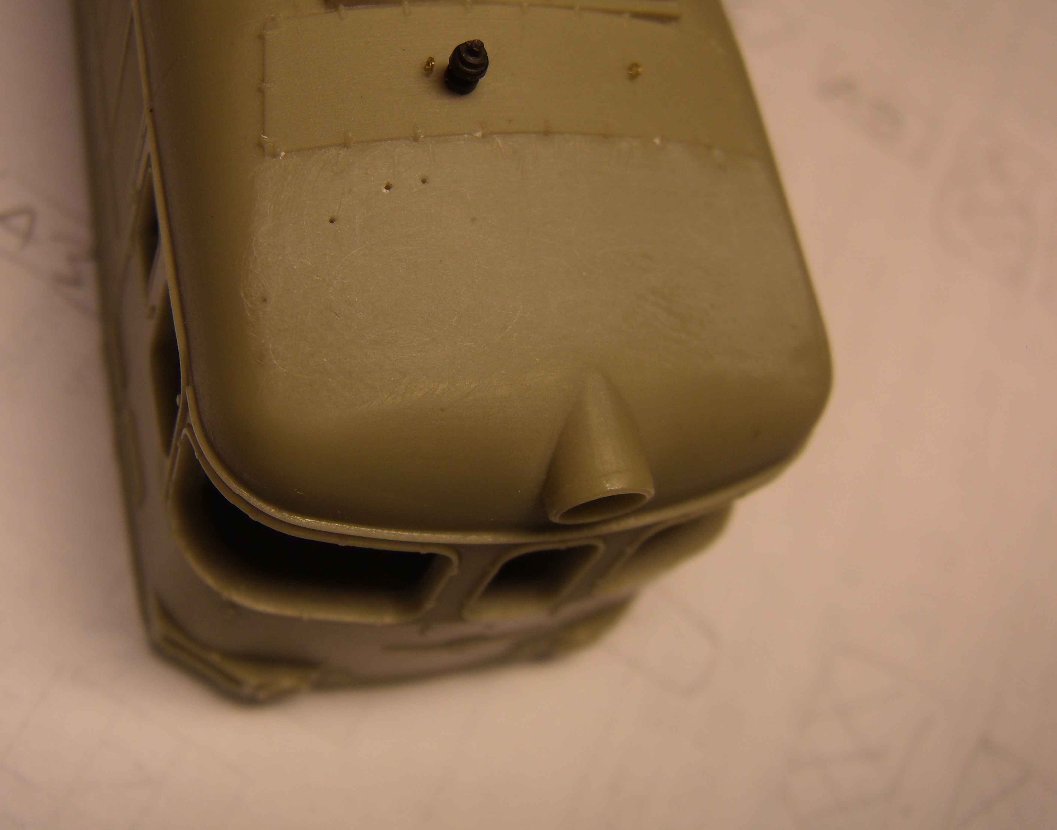

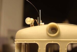

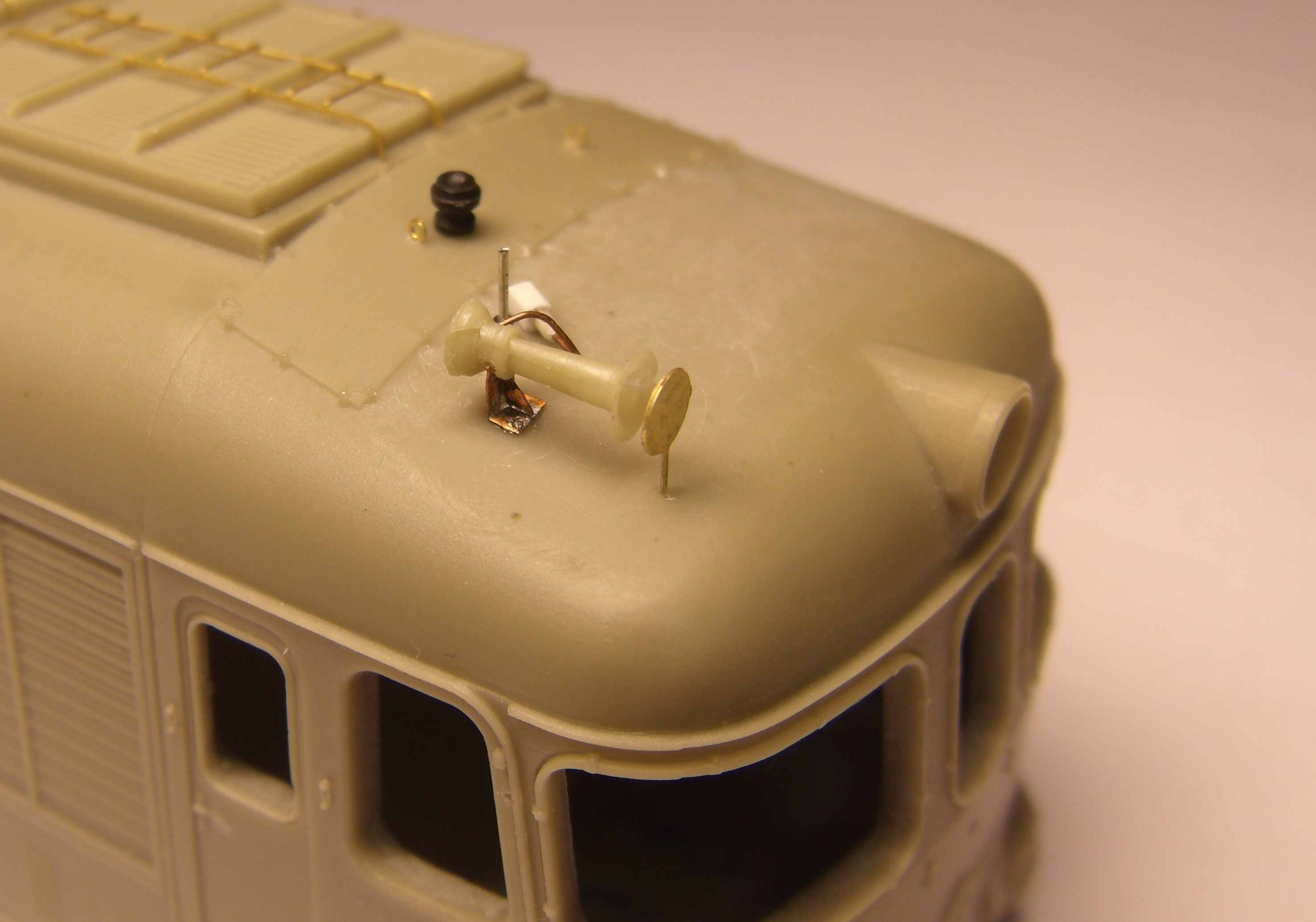

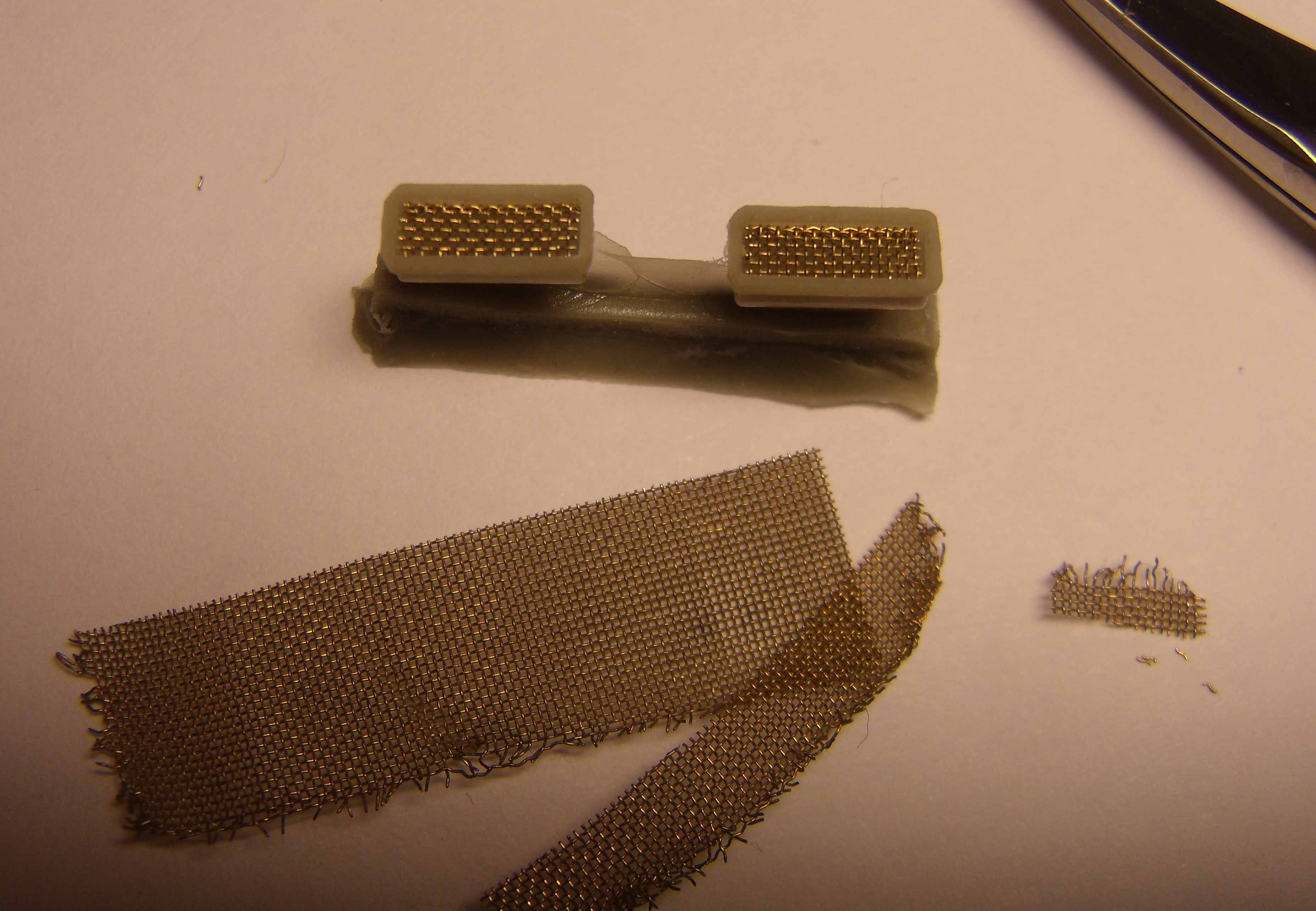

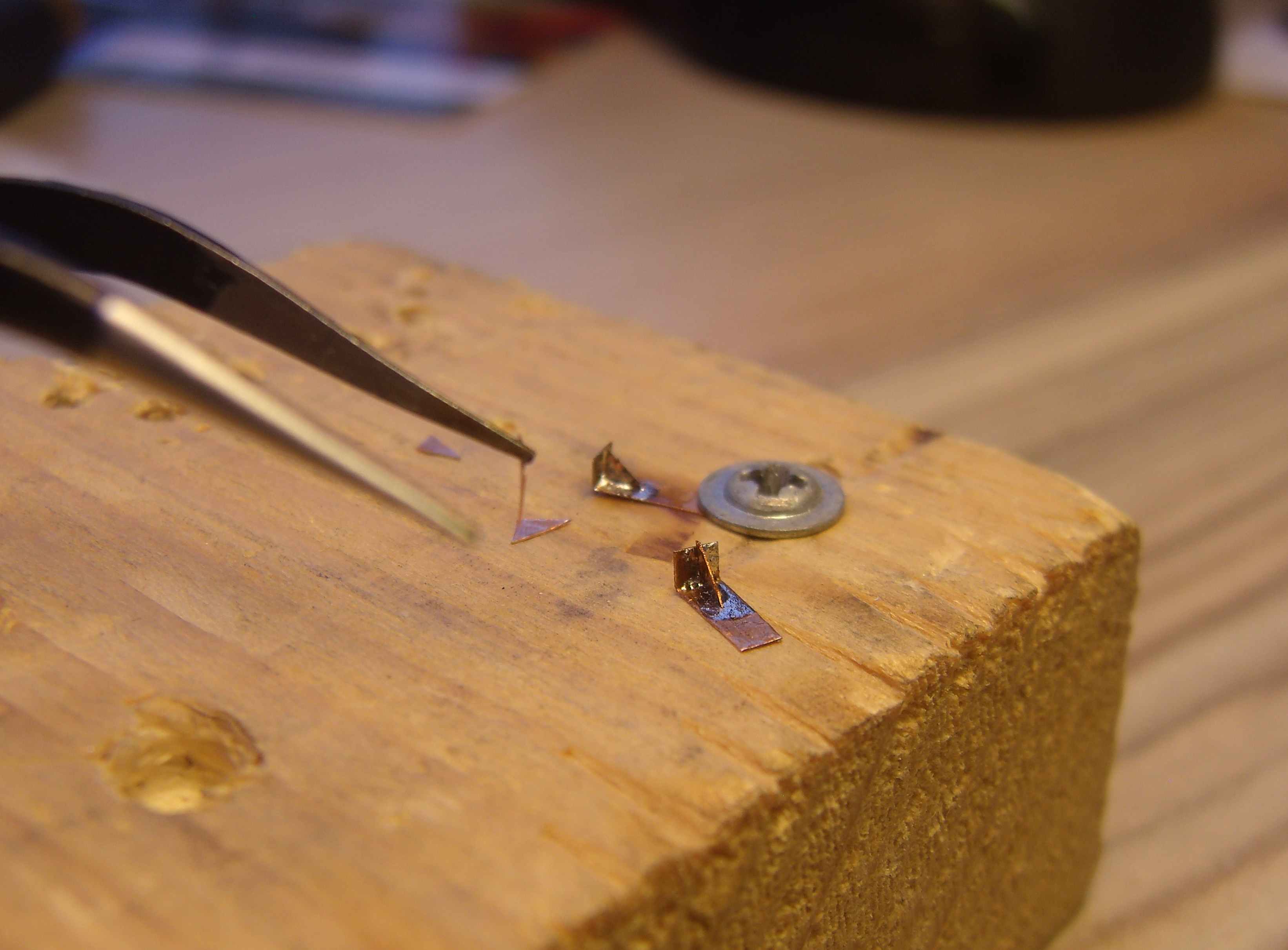

Изготовил надкабинную мелочёвку, а именно: сделал стойку антенны из иглы от шприца, выточил изолятор антенны, крепление для тифонов, и имитацию свистка...
Крепление для тифона более-менее имитирует прототипное, сделано из полоски мягкой листовой меди.
Тифончик смотрится конечно приятно, но "смола" очень тонкая, просвещается прямо :roll: ..., детали явно конечно для стендового варианта :? :roll: ..
выточил имитацию стойки-изолятора для "приёмного" провода от натяжной антенны..

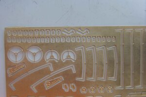

Сегодня машина получила номер. Выбрал ТЭП60-0314, выбирал кидая жребий между несколькими вариантами :mrgreen: , тепловоз в разные времена был приписки и депо Мелитополь и Пологи, водил пассажирские составы в Бердянск и Крым.
Я осознано выбрал такой номер машины, фотографий которой нет в сети ни одной, хочется таким образом хоть как то сохранять историю транспорта, будет хоть модель в гугле выскакивать :mrgreen: .
В наборе кита при распаковке я увидел травлёные циферки, для набора номера на борту, когда видишь такое, декали лично у меня "отмирают" сразу в сознании, и заставить себя клеить деку вместо объёмных цифр я не в силах :roll: .
Циферки хороши качеством, но очень мелкие, масштабные :mrgreen: , и соответственно сложные в вырезании и приклейке на кузов, циферки очень "худенькие", особенно единичка, поэтому напрячься пришлось весьма сильно что бы это сделать...
Принял решение клеить цифры на борт перед покраской кузова, (Leonid Popov) так рекомендовал, и я сам убедился, потому что это очень трудно, и есть возможность хоть что то подкорректировать, даже отодрать и переделать если что, наклеить их сразу на "чистовую" на окрашенный борт будет почти не возможно, для меня так точно :ugeek: .
Вырезаю я цифры маникюрными ножницами, ножницы хорошо "резко" срезают латунные держатели.
Символы выкладывал на борт сначала, по одному, начинал от центра надписи с молотков, наносил символы через скотч.
Клей - мгновенный цианокрилат.
Вся эта работа с номером делалась через увеличительное стекло.
Из неприятного что всплыло в ходе этой работы, это неправильный шрифт в этих символах, он хоть и похож, но всего лишь только похож. Оригинальный шрифт имеет большую ширину символов, и соответственно более широкие цифры смотрелись бы в масштабе намного лучше, а так получилось "двойная проблемка", и клеить узкие цифры тяжелее, и смотрятся они чуть хуже.
И в наборе не оказалось цифры 5 :( :cry: :| , что очень огорчило.
(я готов нарисовать в corel все цифры и буквы для ЧС4, бесплатно, лижбы они были правильные в будущих деталях :geek: )

Собрал сегодня все детальки на крышу.
Тифоны, свистки, стойки и изолятор натяжной антенны, и выхлопные трубы.

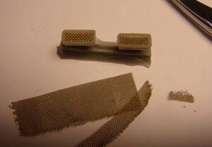

Решил имитировать сеточки на выхлопных трубах...
Надкабинное хозяйство. На одной кабине специально решил не ставить круглый лепесток перед тифоном, что бы лучше было видно сам тифон :roll: ...
Натяжная антенна будет натягиваться после окраски.
