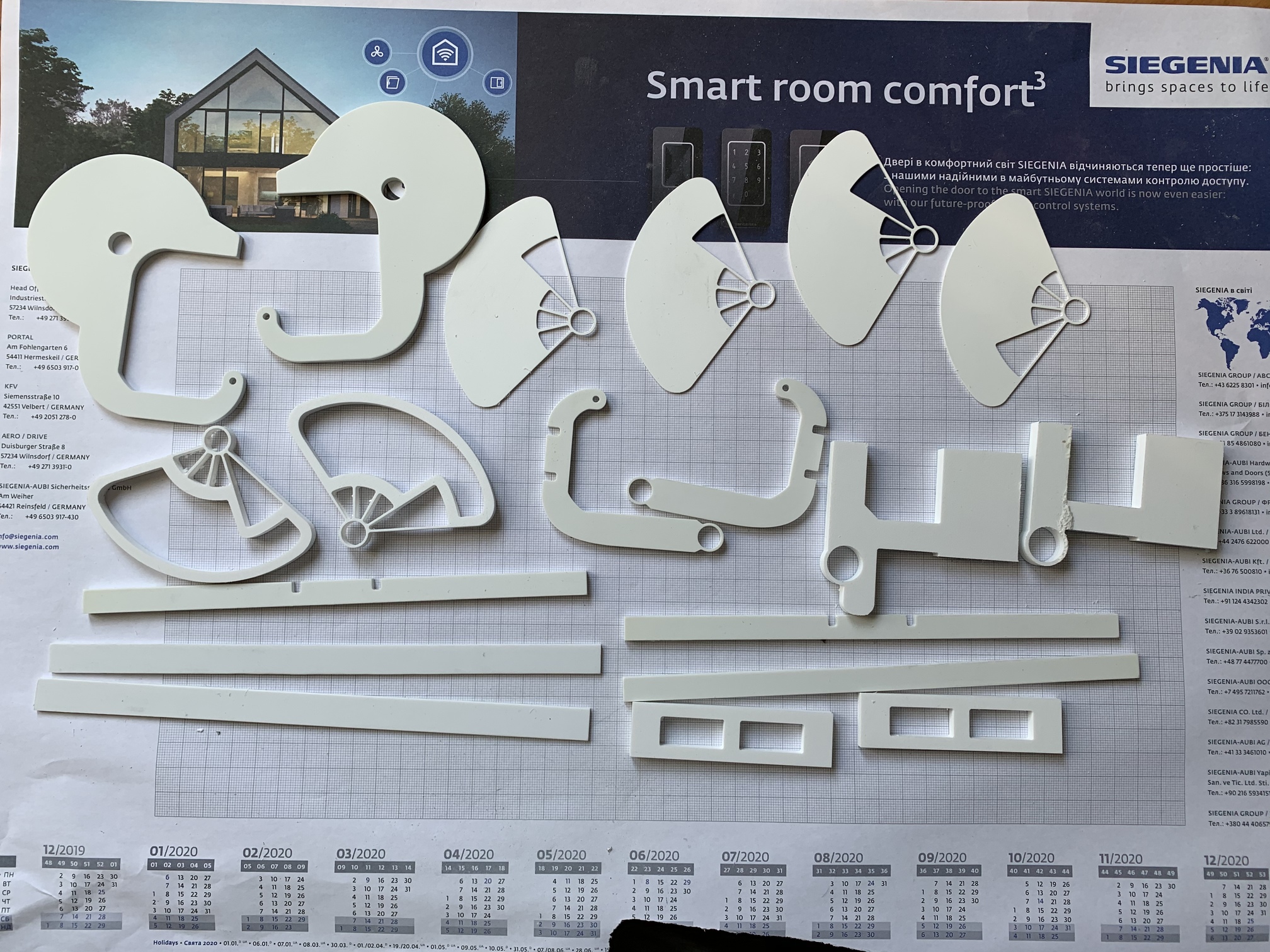

Нарезал у Миши детали.
У нас с Игорем есть фрезерный станок, но я ещё не научился им пользоваться, пока он у Игоря стоит.
Буду собирать.

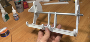

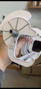

Добрый день, друзья.
Первые результаты.
Востаннє редагувалось 30 березня 2020, 21:49 користувачем Восточный Экспресс, всього редагувалось 1 раз.

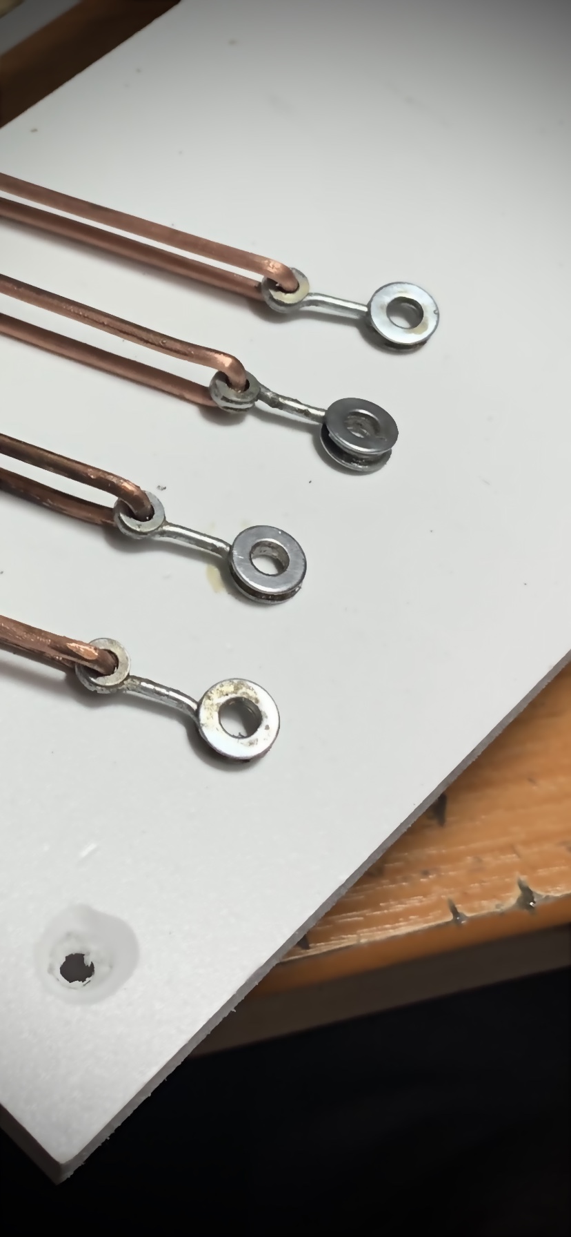

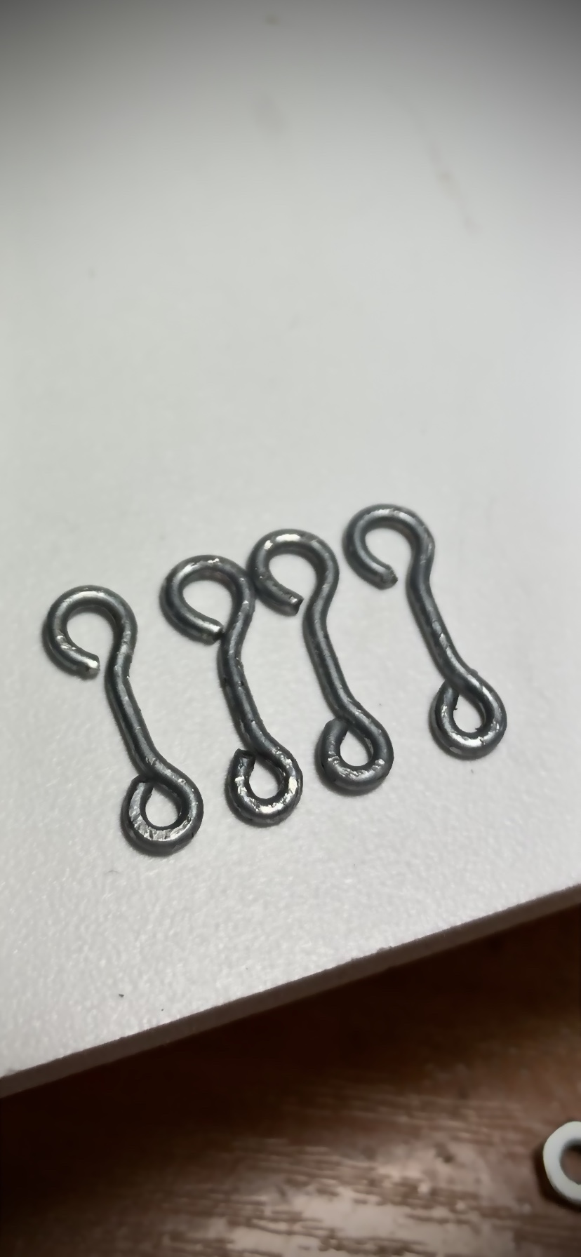

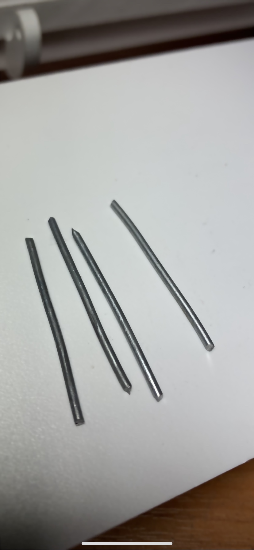

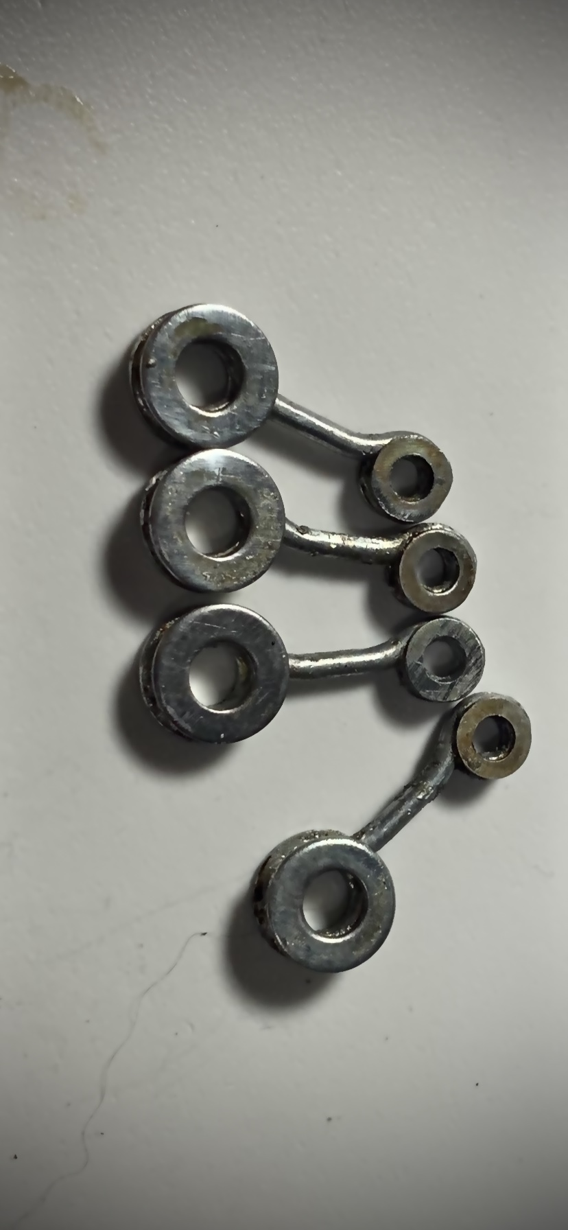

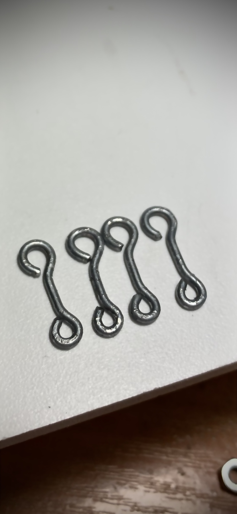

Еще пару фотографий процесса.
Идеально рычажки сделать фототравлением, (карантин, сижу дома в не запланированном отпуске) поэтому делаю из того, что есть под руками.
Востаннє редагувалось 30 березня 2020, 21:59 користувачем Восточный Экспресс, всього редагувалось 1 раз.
Повідомлень: 1841
Has thanked: 253 times
Been thanked: 1005 times
Re: Вагоноопрокидыватель
Восточный Экспресс писав:...поэтому делаю из того, что есть под руками.
Я так понимаю рычажки из шаЙОбочек ;)
Восточный Экспресс
Повідомлень: 52
З нами з: 15 серпня 2015, 13:19
Имя: ВосточныйЭкспресс
Звідки: Киев, Украина
Мой типоразмер: Моделирование и макетостроение во всех масштабах
Been thanked: 14 times
Повідомлення Восточный Экспресс »
burbon писав:
Из проволОЧки, а шаЙОбочки декорация. :D
Востаннє редагувалось 30 березня 2020, 23:07 користувачем Восточный Экспресс, всього редагувалось 1 раз.

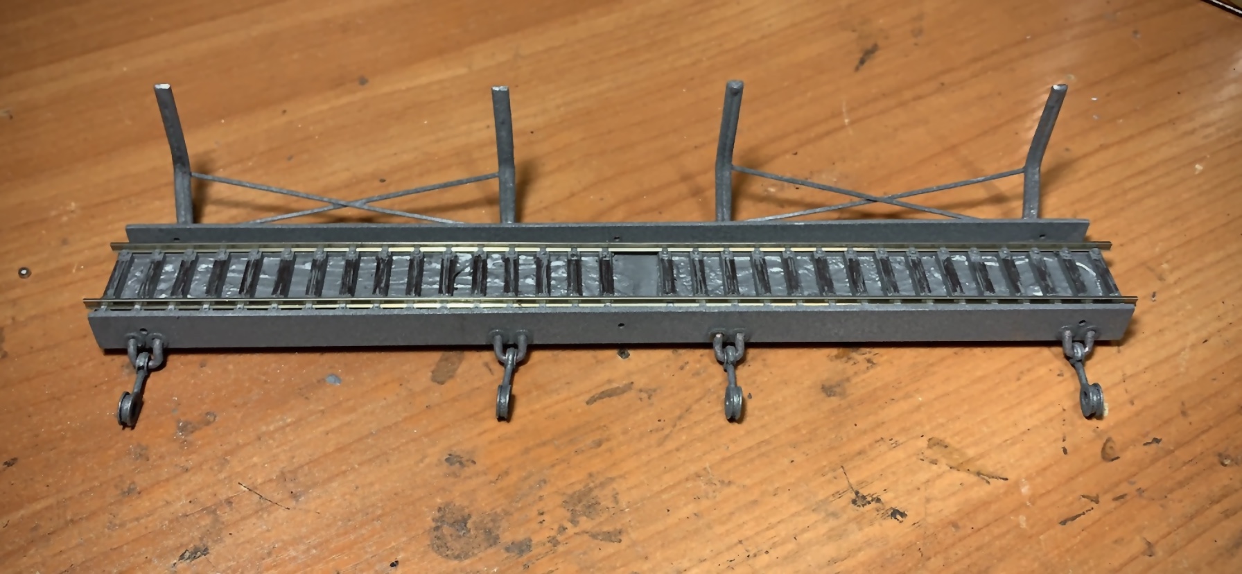

Восточный Экспресс писав: Зображення
На ферме вагоноопрокидывателя путь не на шпалах:

railmodel писав: На ферме вагоноопрокидывателя путь не на шпалах:
Однозначно Вы правы на 100%!!!
Это техническое решение для хорошей фиксации профиля.
Шпальную решётки видно не будет, она закроется :D :D

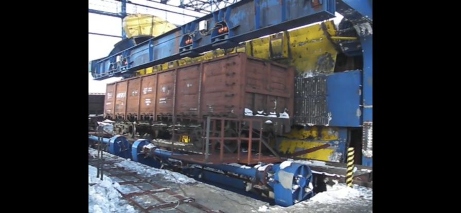

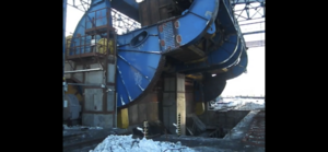

Это видео моего прототипа.

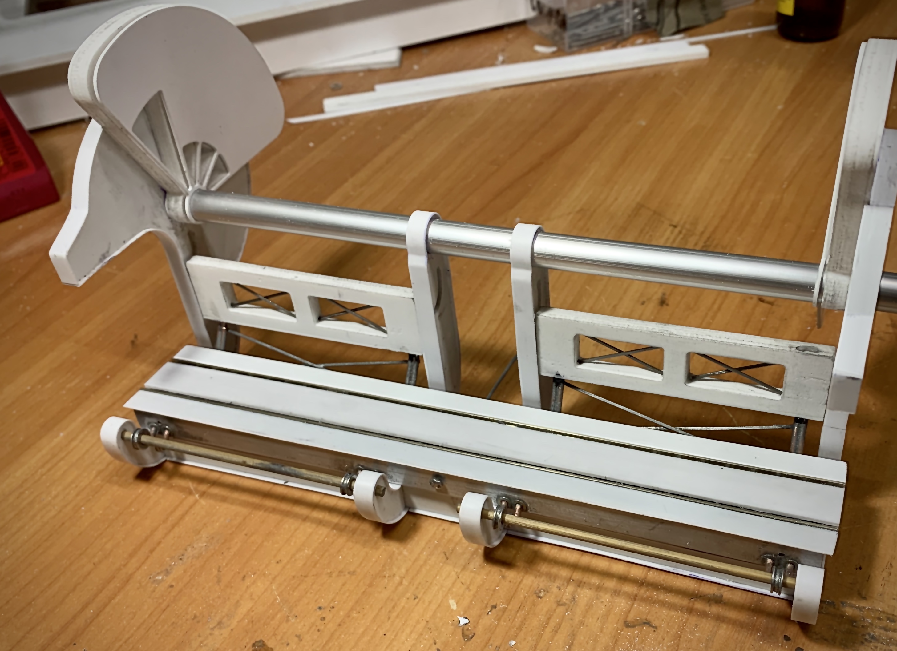

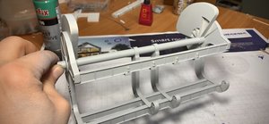

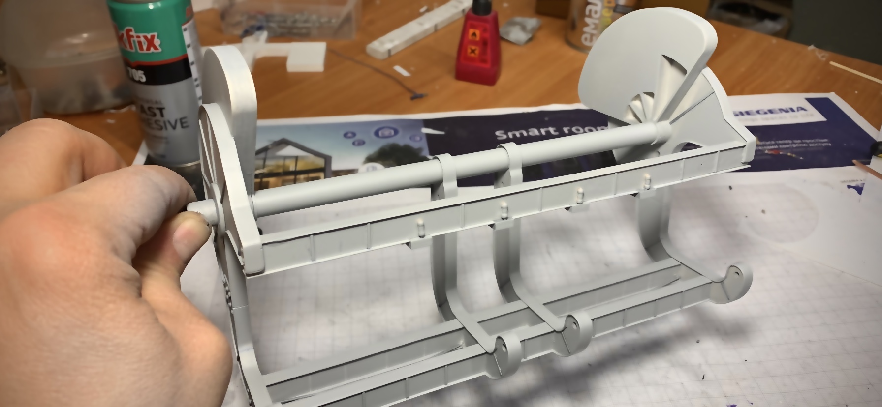

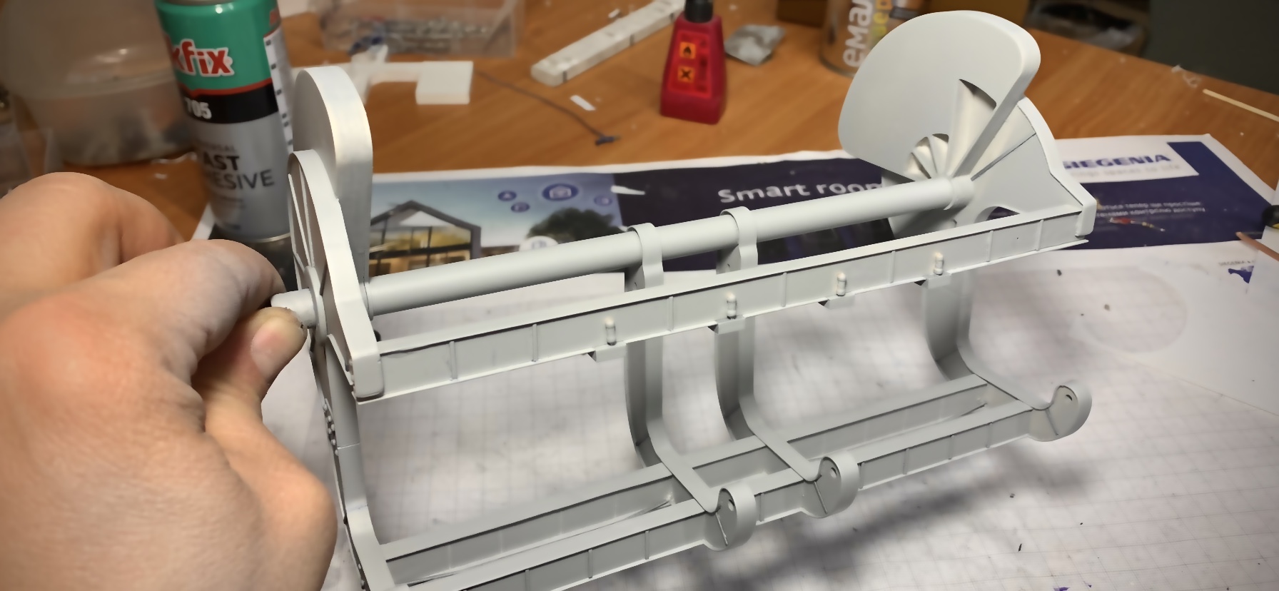

Продвигаемся вперёд, дунул люльку грунтовкой.
Has thanked: 1176 times
Хорошо получается! А этот девайс будет действующий, т.е. с мотором? И ставить куда будете? Диораму сделаете?
