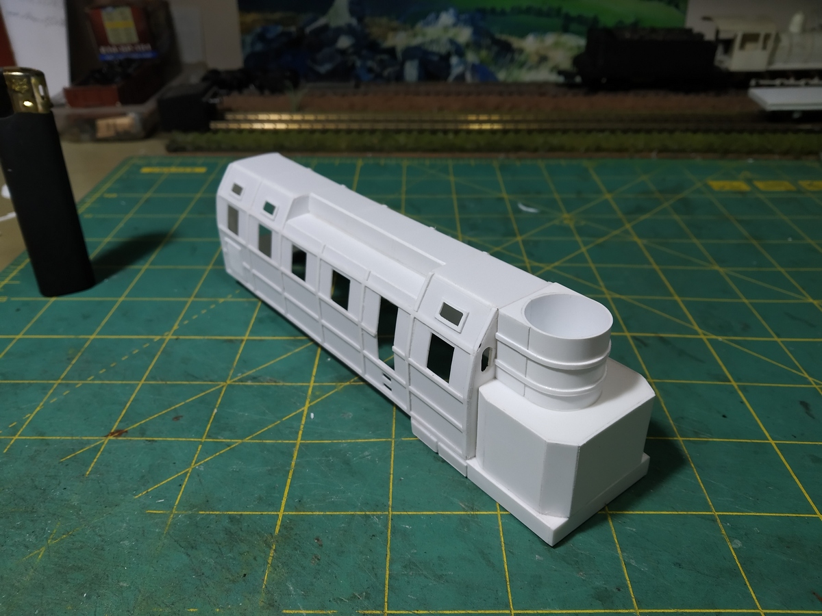

Тепловоз Ээл-12.
Прототип.
Заготовка корпуса.

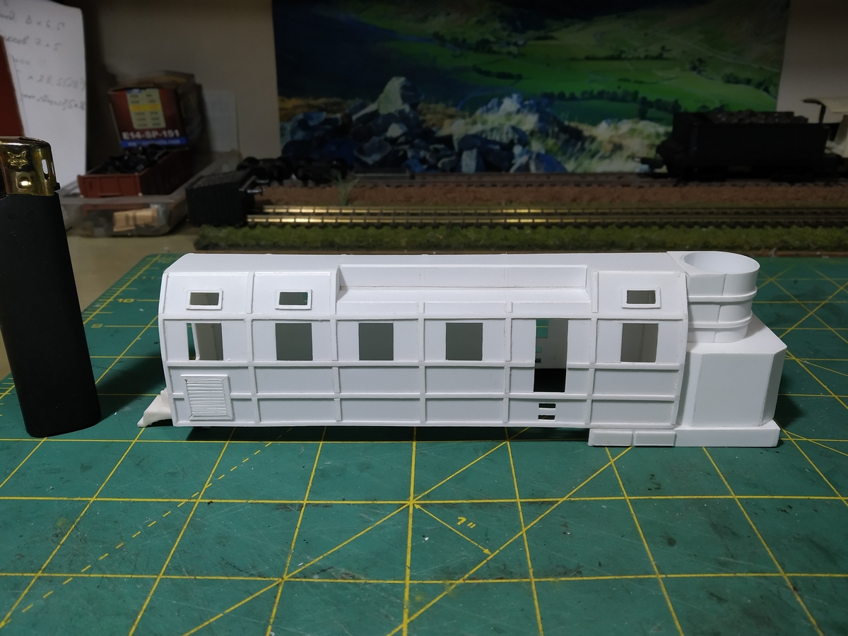

После завершения очередного этапа по бепо требуется перекур. Быстрый гол не обещаю потому, что будет делаться именно в перекурах.

Вот это перекуры! Уникальная машина и модель традиционно обещает быть классной. Очень интересный проект намечается. Особенно интригует экипажная часть

Ух ты!! Вот это модель будет :D ! Ходовая будет? Давно хотел такой запилить, да все некогда...

ЮрСаныч, интересный прототип выбрали. И в очередной раз удивляюсь умению ровно резать полистирол, сам так не умею :oops:
Немного критики тоже будет: лично мне кажется, что вы немного переборщили с "обрешеткой" на кузове (места соединений кузовных панелей). Сильно уж толстые полоски, как по мне.

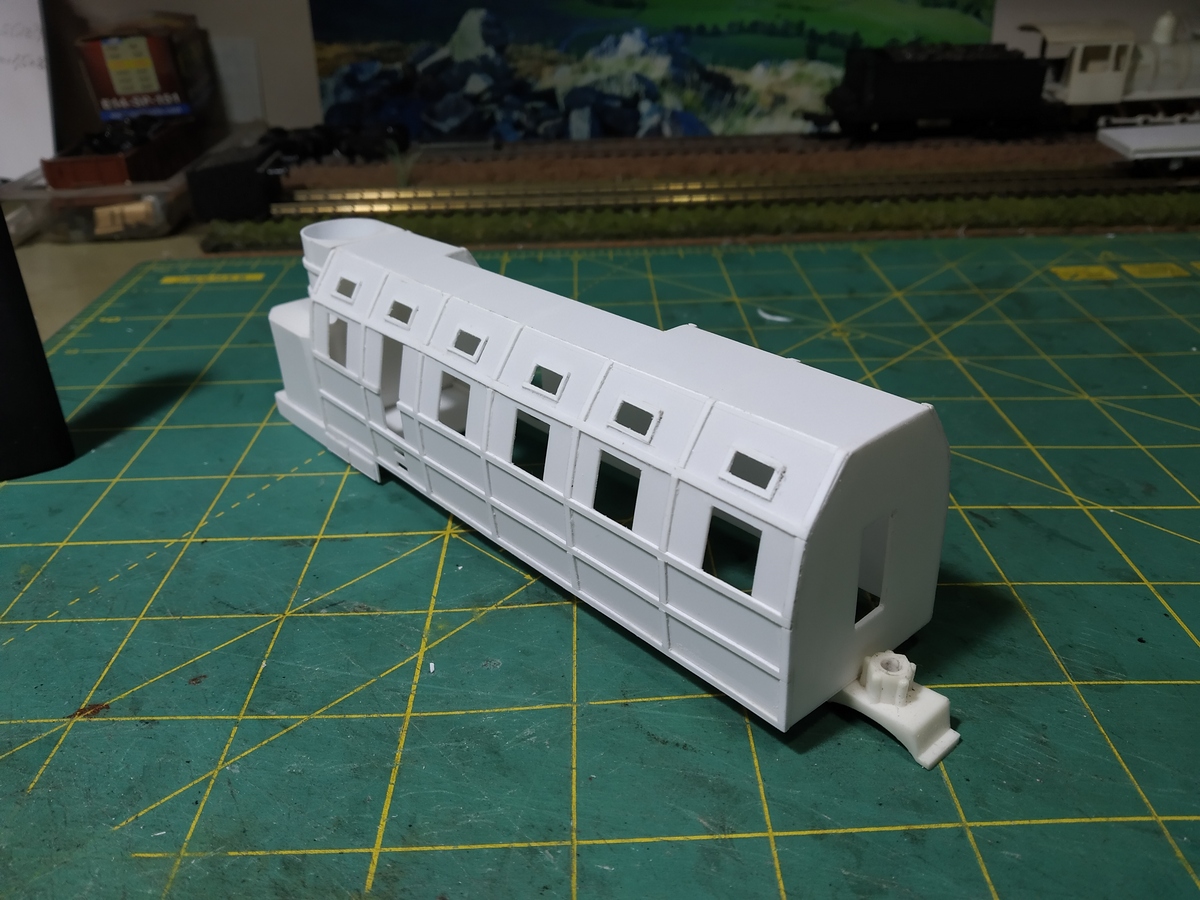

Прототип интересный в плане моделизма.
Вроде на чертежах (если их можно так назвать) и фото не видно такого явного уклона верхней части стенок, как на модели.
Я так понимаю, за основу взяты эти выкройки?

Muton писав:... переборщили с "обрешеткой" на кузове (места соединений кузовных панелей). Сильно уж толстые полоски, как по мне.
Согласен. В наличии имеется полистирол 0,2 и 0,5. Тест в 0,2 показал, что полоски получаются совершенно невыразительные. Делал из 0,5. И вообще на прототипе эти полоски были с заклёпками. Вот так, например, делали эти полоски на модели в ТТ.
Но тогда получается бронепоезд. А бронепоезда я не люблю...
Dwarfman писав:Вроде на чертежах (если их можно так назвать) и фото не видно такого явного уклона верхней части стенок, как на модели.
Тоже не прояснил этот момент до конца. При закладке модели пользовался, в том числе, информацией из разработки модели Павла Гувы.
Не знаю, откуда он брал такие сечения корпуса, но моделист он серьёзный и основательный. Наверное что-то знает... 8-)
Следует признать, что имеющаяся информация никак не позволяет построить модель-копию в классическом понимании. Немногочисленные фотографии и эскизы порождают больше вопросов, нежели дают ответы. На заказ эту модель однозначно делать не стал бы. Для своего домашнего макета как-то перетерплю эти неудобства... :roll:

youdmit писав: Но тогда получается бронепоезд. А бронепоезда я не люблю...
Странное замечание от человека, сделавшего столько моделей БП.
В мелких масштабах (ТТ и N, например) мелкие детали иногда специально делают крупнее, чем должны быть, чтобы их можно было вобще разглядеть без лупы. Отсюда и такие крупные заклепки на этом ТТ-шном Ээле.

Dwarfman писав: Странное замечание от человека, сделавшего столько моделей БП.
Потому и не люблю, что СТОЛЬКО. Надоели. Уже упоминал, что лично у меня ни одного бепо нет и уже никогда не будет.
Dwarfman писав:В мелких масштабах (ТТ и N, например) мелкие детали иногда специально делают крупнее,
HO в этом плане не исключение. Об этом тоже упоминал в своих темах и приводил конкретные примеры.
Могу лишь добавить, что после покраски эта белоснежная заготовка субъективно будет казаться раза в полтора меньше.
И по делу.
Немного поработал с шахтой холодильника. Перекур закончен.

youdmit писав: Не знаю, откуда он брал такие сечения корпуса, но моделист он серьёзный и основательный. Наверное что-то знает... 8-)
наверное отсюда :D :D
встану на защиту Саныча :)
ребята фото там сделано так что действительно не поймешь уклон есть или нет, на деле есть, но не большой.
Упомянутую развертку всяко по надежным источникам делали, например вот картинка, виден уклон
а тут даже еще лучше видно на чертежах
на фото заметьте по капоту что там стена уклоном пошла
ЮрСаныч, думаю вам тема известна на скэйле http://scaletrainsclub.com/board/viewto ... 7&start=30
но вот на фото собрата Юэл там сильней уклон и с другого места
Зображення Зображення
полосы у ЮрСаныча толстоваты, потому и визуализация такая.
также заметен уклон на меньшем собрате Оэл
так что анализировать нужно побольше и чем больше информации тем лучше

Шикарный перекур!
колоритный прототип, сам не раз на него поглядывал.
Насчет крыши, вот не надо друзья мешать все в кучу, глядя на локомотивы разных серий, все они разные, разберитесь сперва что смотрите и что сравниваете, часть Ээл немецкой постройки опытные. Юэл тем более не к селу.
В посте -
posting.php?f=46&mode=reply&t=1403&sid= ... 66#pr32936
тут не локомотив, а самоходная электростанция,читайте Ракова, и крыша видоизменена уже.
А и вообщем, не стоит искать изьяны в творческом отдыхе мастера :)
Хороших альбомов чертежей нет в доступе.
Тема о конкретно этой серии - http://scaletrainsclub.com/board/viewtopic.php?t=2897

Юрсаныч, а вентилятор шахты холодильника будет с приводом?
Такая крупная деталь просто требует быть «живой»!

Вах,какой славный тепловозище!
Отличный запил.Слежу с интересом. :roll:

Насчет толщины швов скажу пару слов. Как по мне, значение имеет восприятие модели. Она может быть немножко не точно в масштабе, но при этом отлично передавать образ. Так что тут все на усмотрение мастера :)

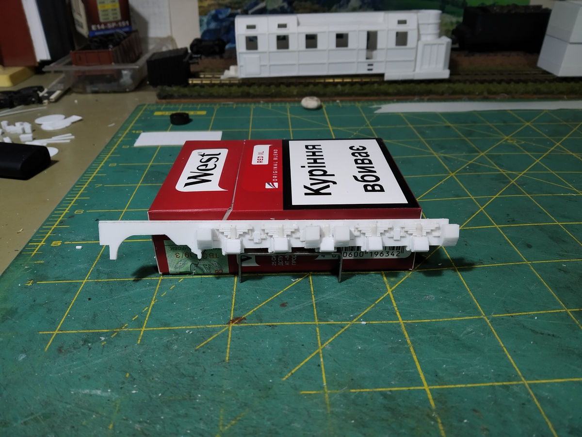

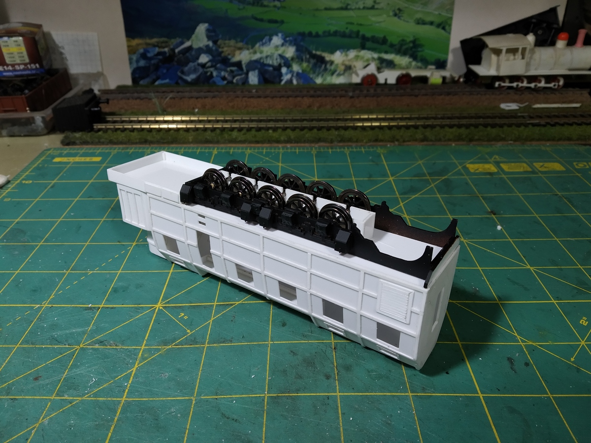

Слегка обозначил раму экипажной части.
Именно обозначил потому, что не знаю, что делать с кормовой поддерживающей тележкой. Слишком уж противоречива имеющаяся информация.
Примерка в куче. Раму после покраски абсолютно не видно. Подсвечивал фонариком...

Повідомлень: 6383
Has thanked: 1585 times
Been thanked: 3480 times
Re: Тепловоз Ээл-12.
Преотлично все видно на раме.Детализация хорошая,отобразил даже выштамповки на крышках,
замки.Пройтись сухой кистью и все можно подчеркнуть.Тут больший интерес вызывает в какой
радиус удасться вписать эту махину. :roll:

Dwarfman писав:Модель будет стендовой?
Ходовая.
Stinky писав:Тут больший интерес вызывает в какой радиус удасться вписать эту махину.
Меня тоже этот вопрос напрягает. Выгул с поводырем показал очень большой вылет капота в радиусах.
Ух.....я думал он на последнем повороте наверхатуре выпадет! :? :? :?
Думаю нужно сделать выносную раму, и зацепить ее с одного из краев, или на некотором расстоянии от центра, таким образом устранится вынос корпуса в повороте, таким образом и телегу будет проще сделать, возможно телегу прицепить к раме.
