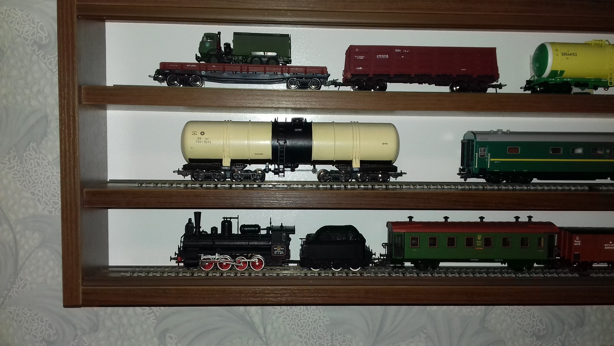

Долгое время не создавал здесь темы потому что просто было лень переносить сообщения за три года с Киевского модуля. Поэтому буду краток.

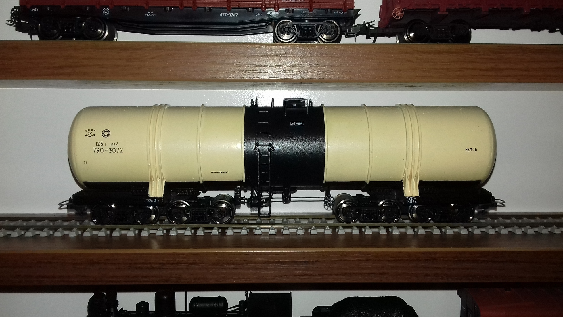

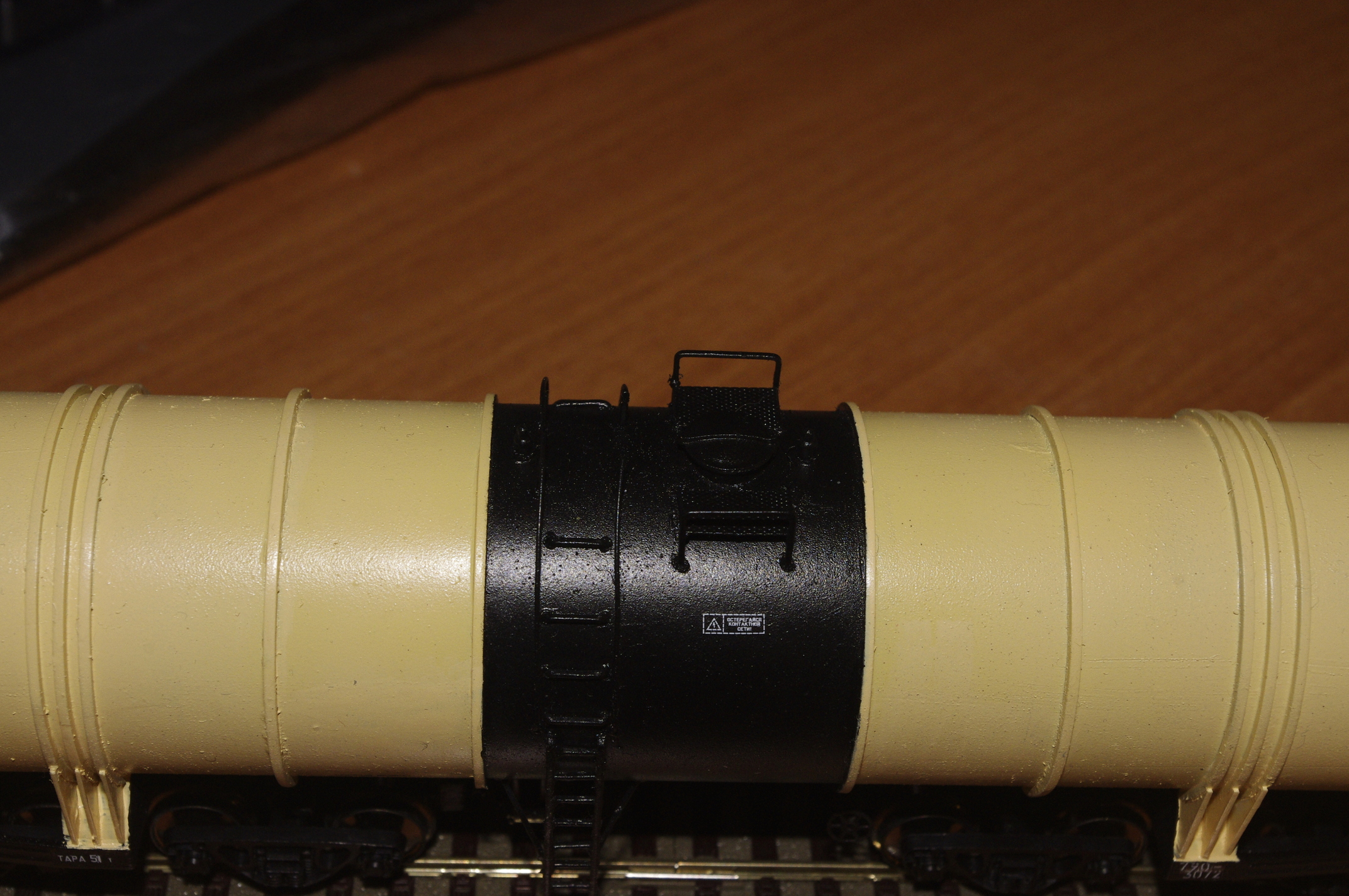

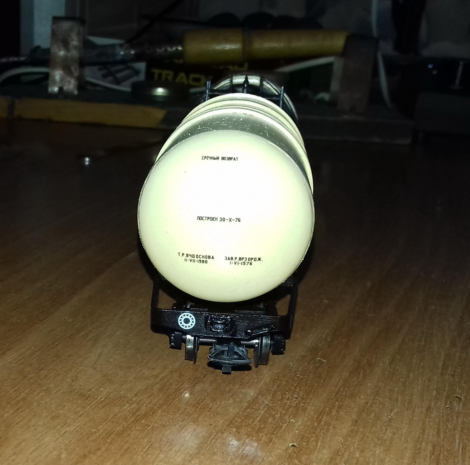

Цистерна 8-осная модели 15-880. Завода "Ждановтяжмаш", экспериментальная, было выпущено всего три штуки в середине 70-х. Предназначалась для БАМа. Ввиду того, что внешний вид и окраску все трех экземпляров с приемлемой точностью восстановить не удалось, решил делать несуществующий серийный образец (если бы эти цистерны пошли в массовое производство). Трехлетнюю историю создания модели с нуля можно увидеть тут: http://kyivmodul.org.ua/forum/viewtopic.php?f=15&t=4168
ПС На малярный скотч не обращайте внимания, работа над цистерной ещё не окончена...

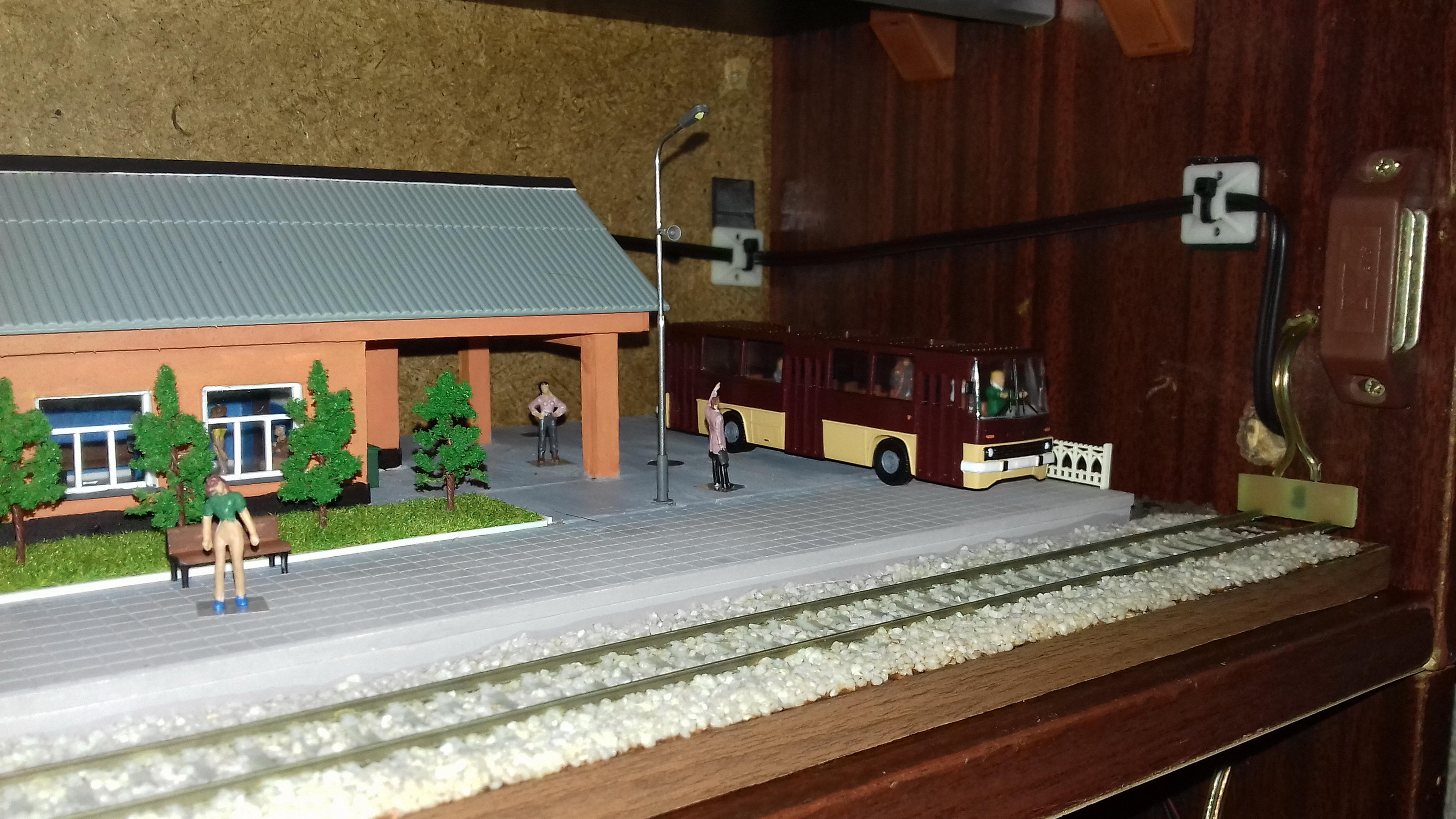

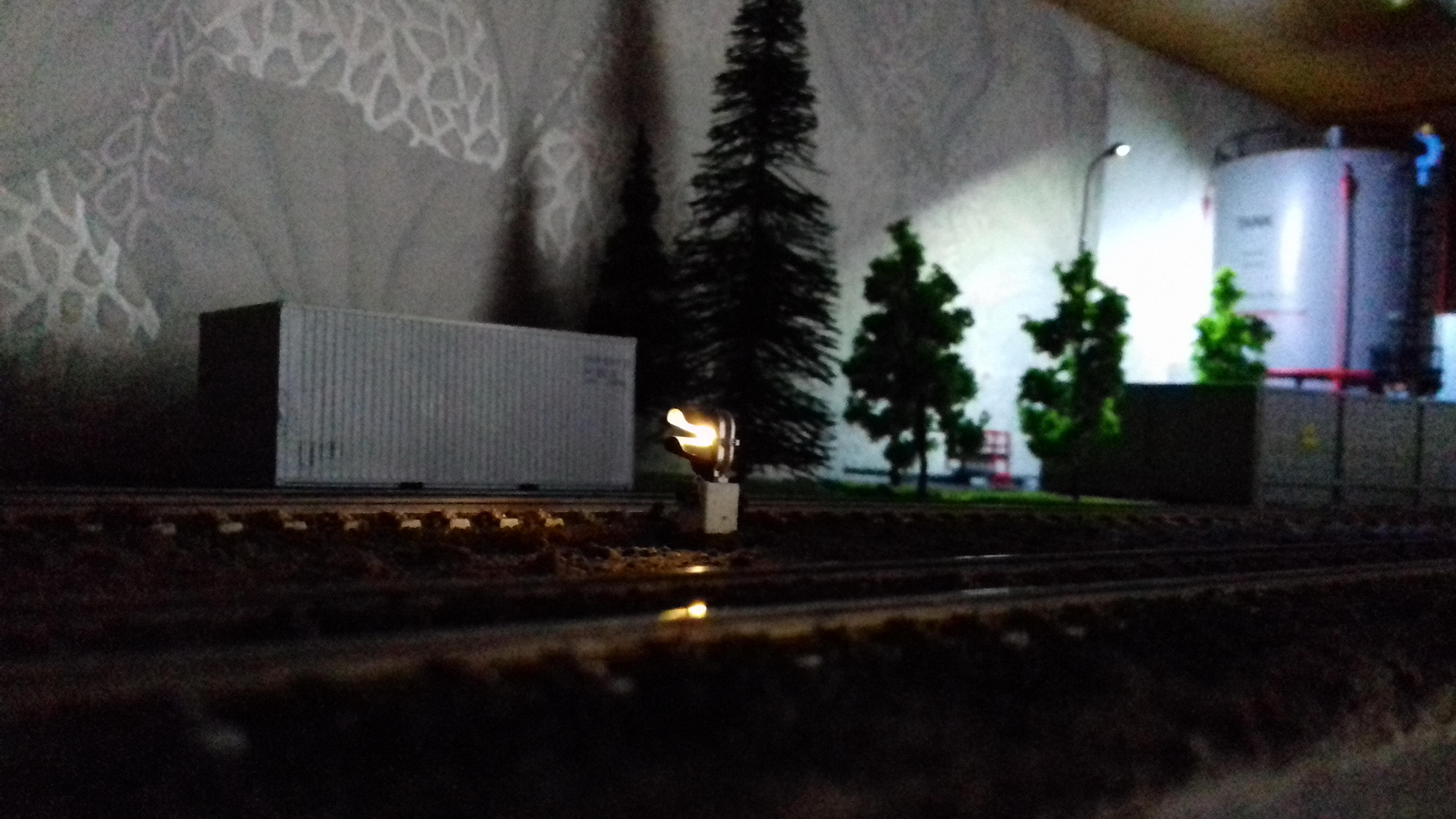

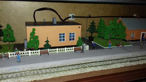

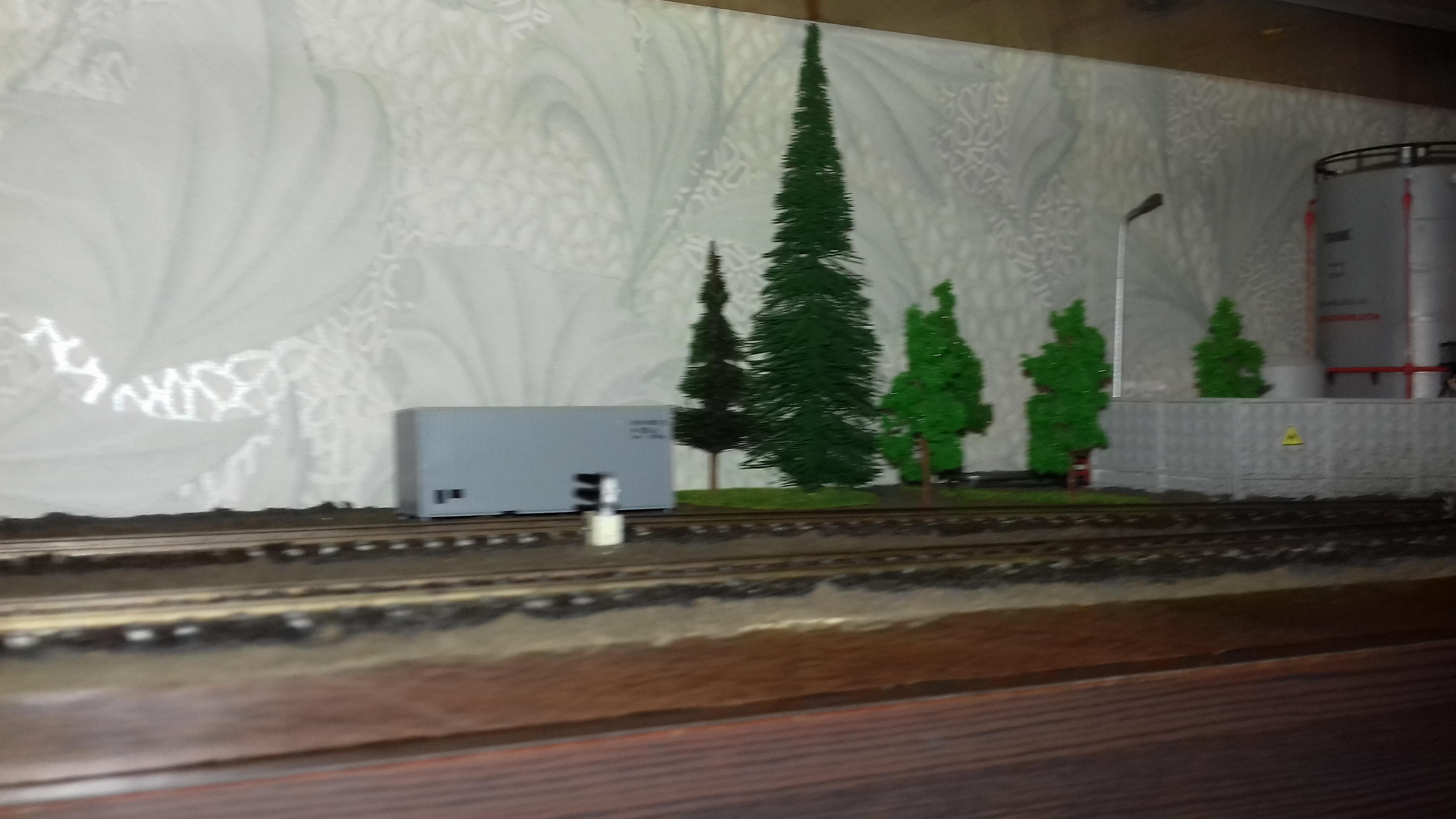

Ввиду невозможности (по крайней мере пока) создания полноразмерного макета делаю эдакие фрагменты-"модули", которые можно включать в разборной покатушечный напольный "макет" на геолайновских рельсах.

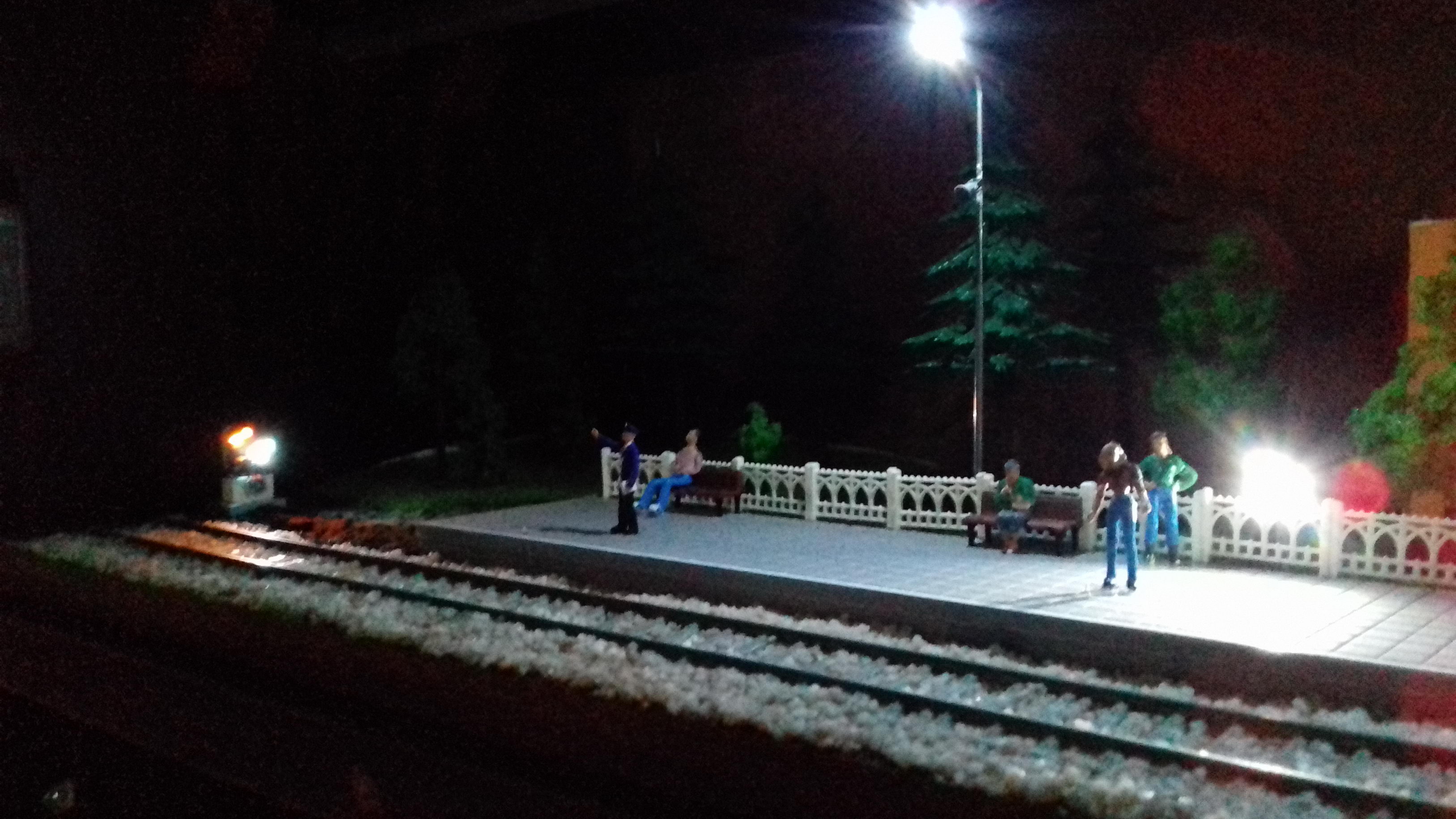

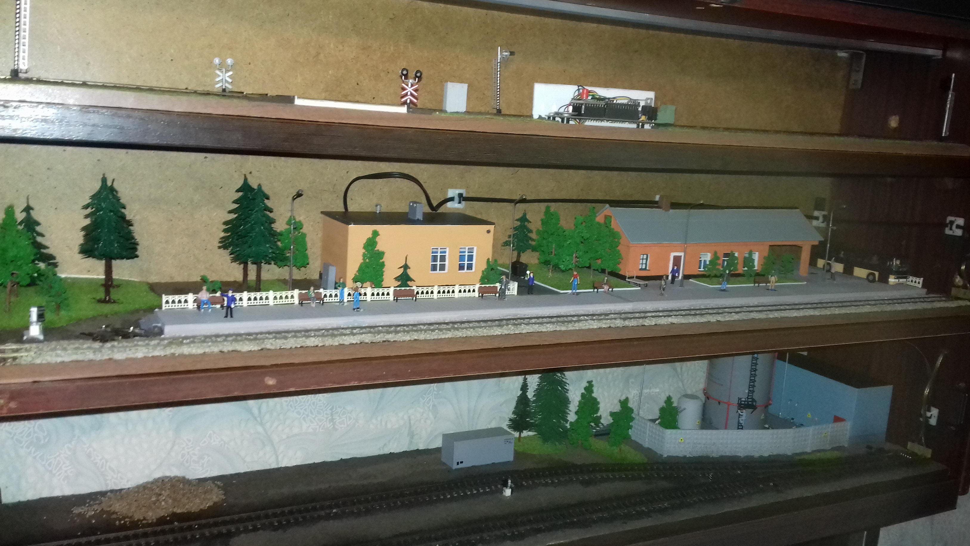

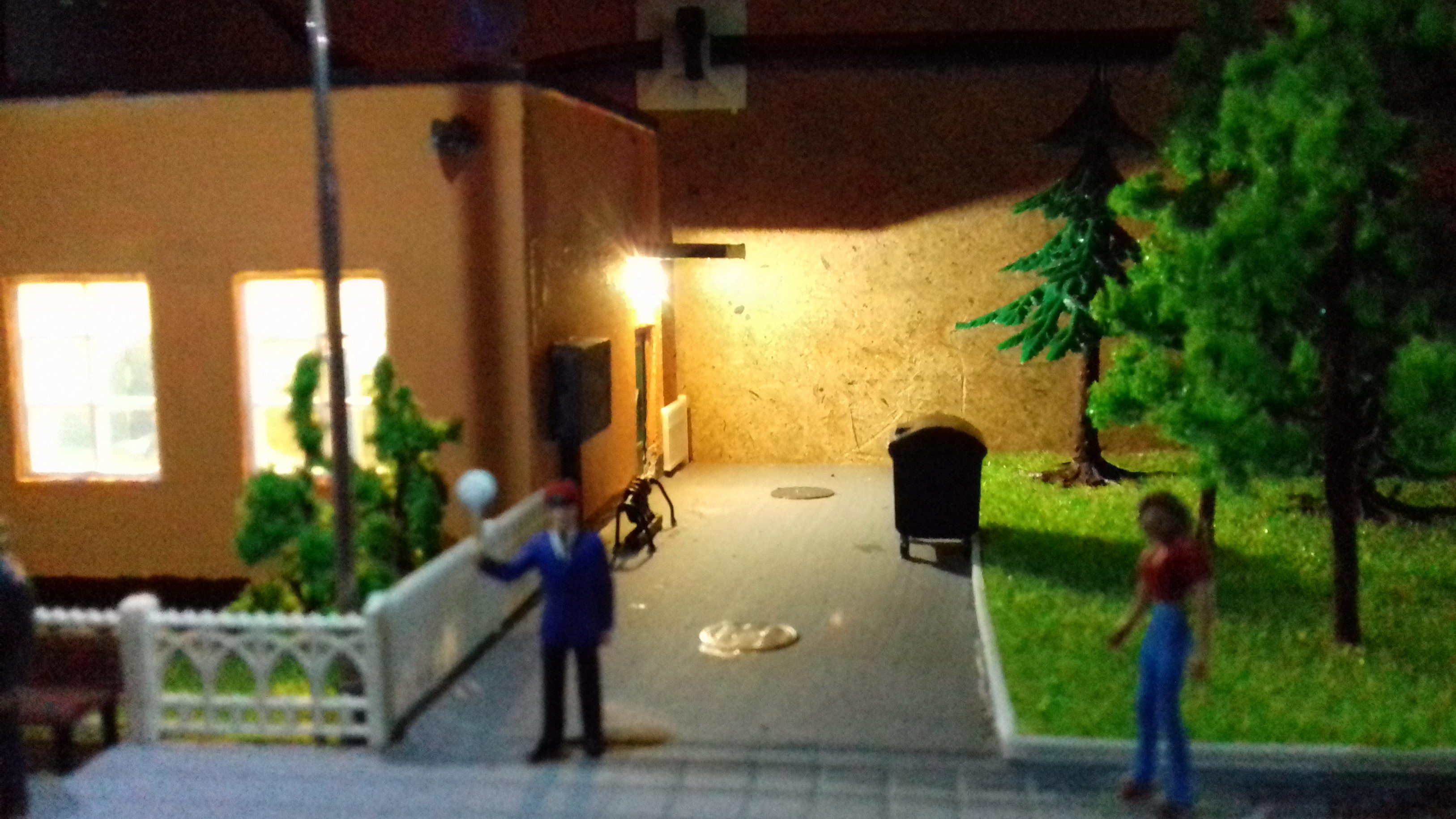

"Модуль" №1. Пассажирская станция - перрон и комплекс зданий.
Общий вид:

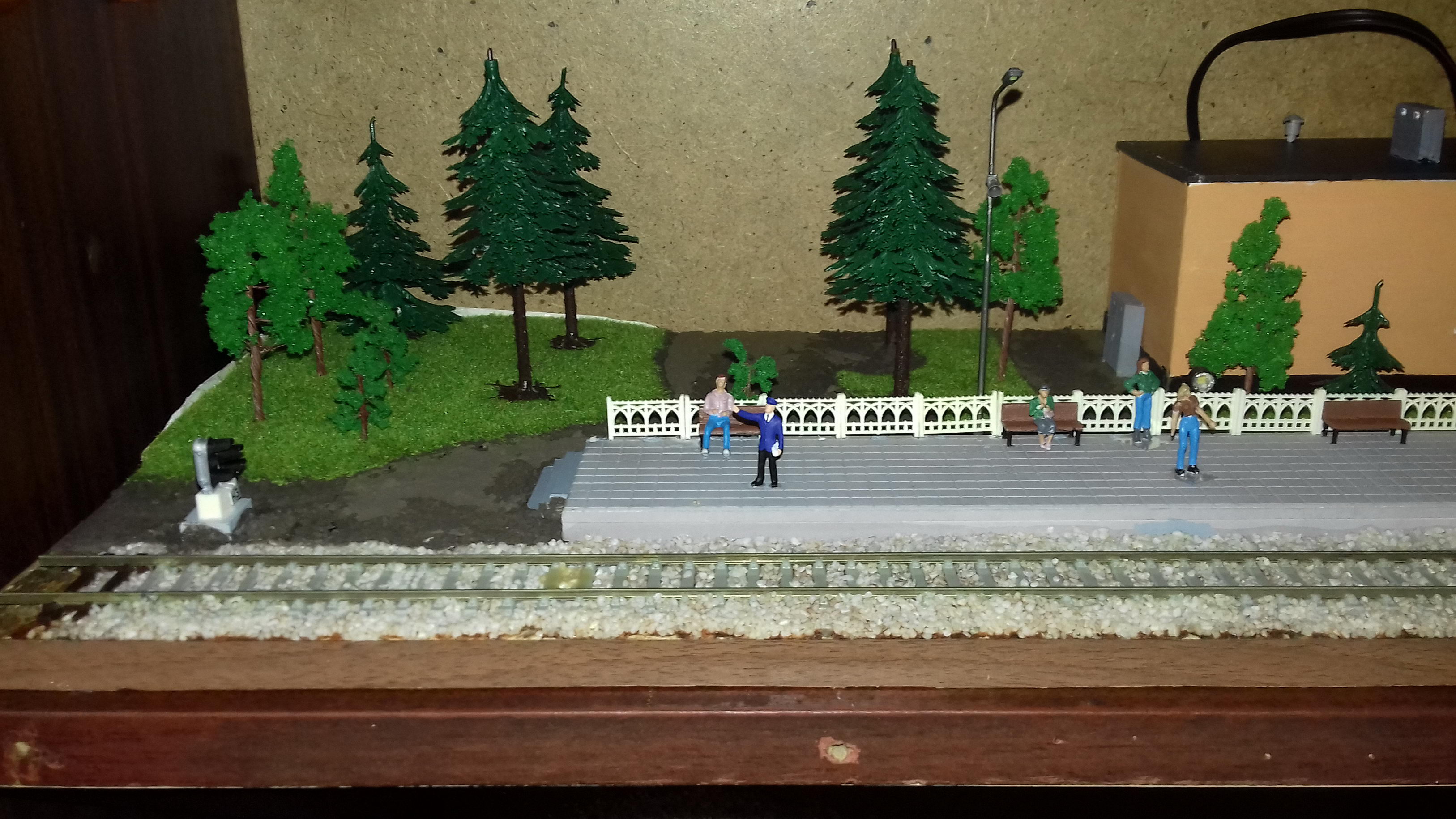

Выходной светофор и конец перрона:

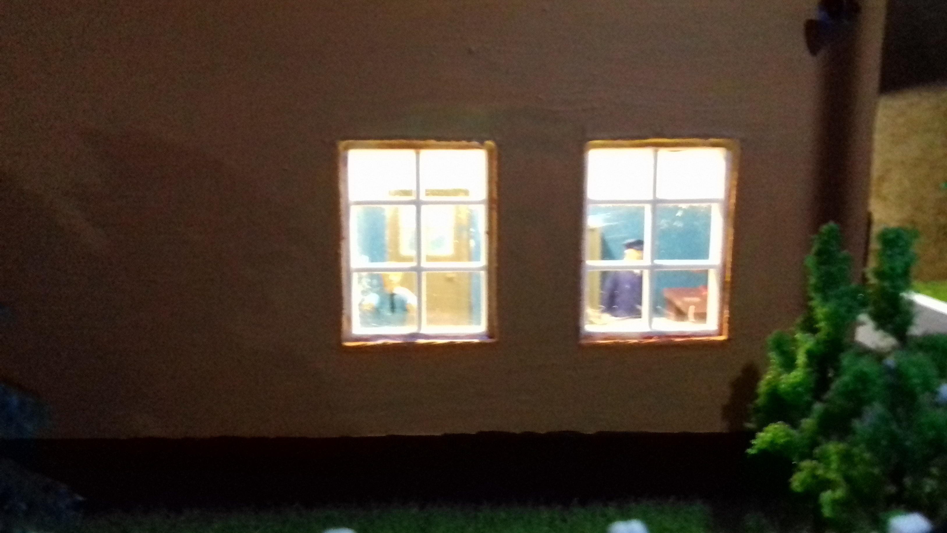

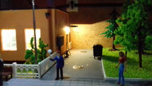

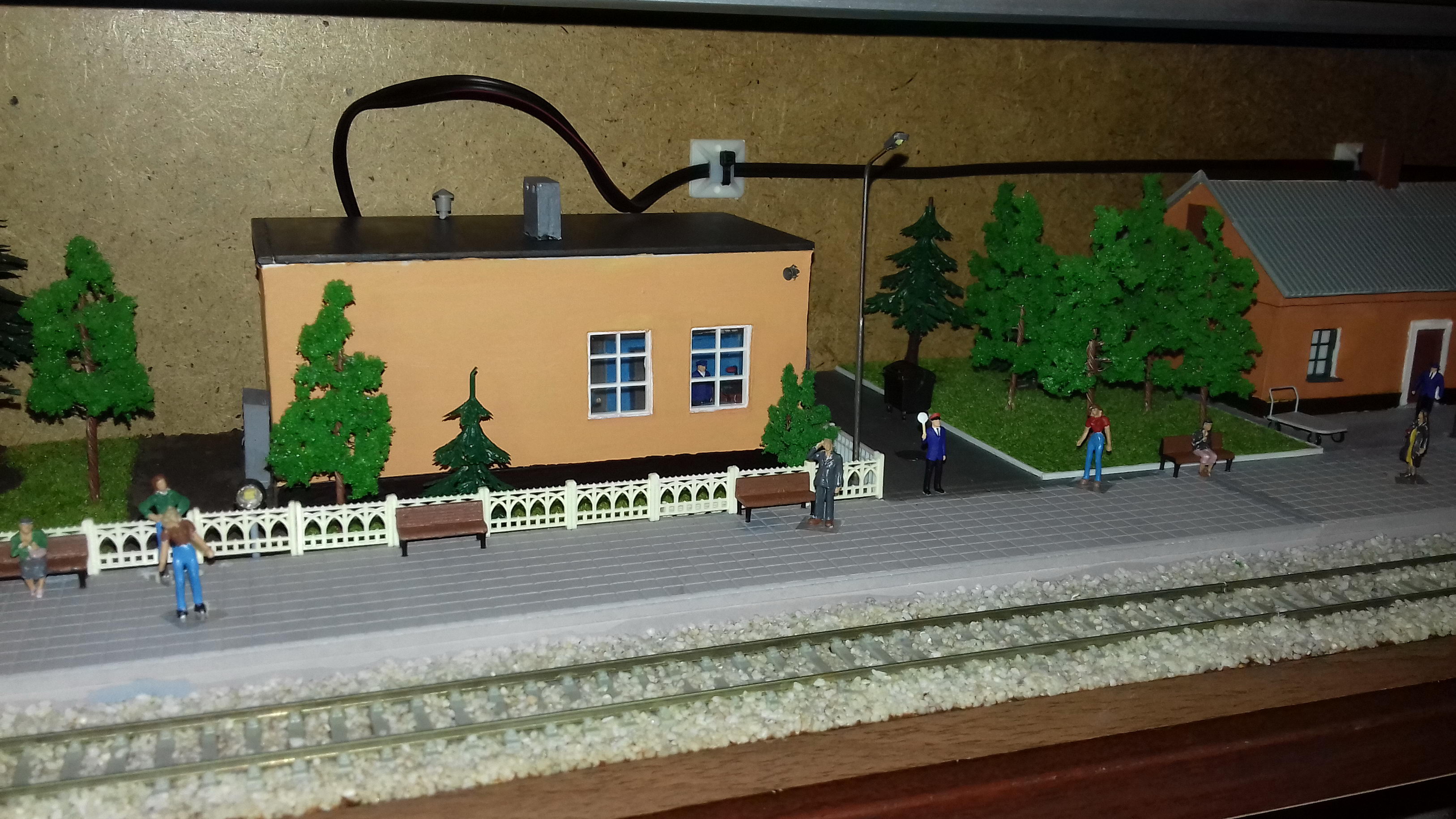

Пост ЭЦ. За основу взят немного переработанное здание поста ЭЦ станции Одесса-Застава II. Есть интерьер с подсветкой, фигурки ДСП и других работников:

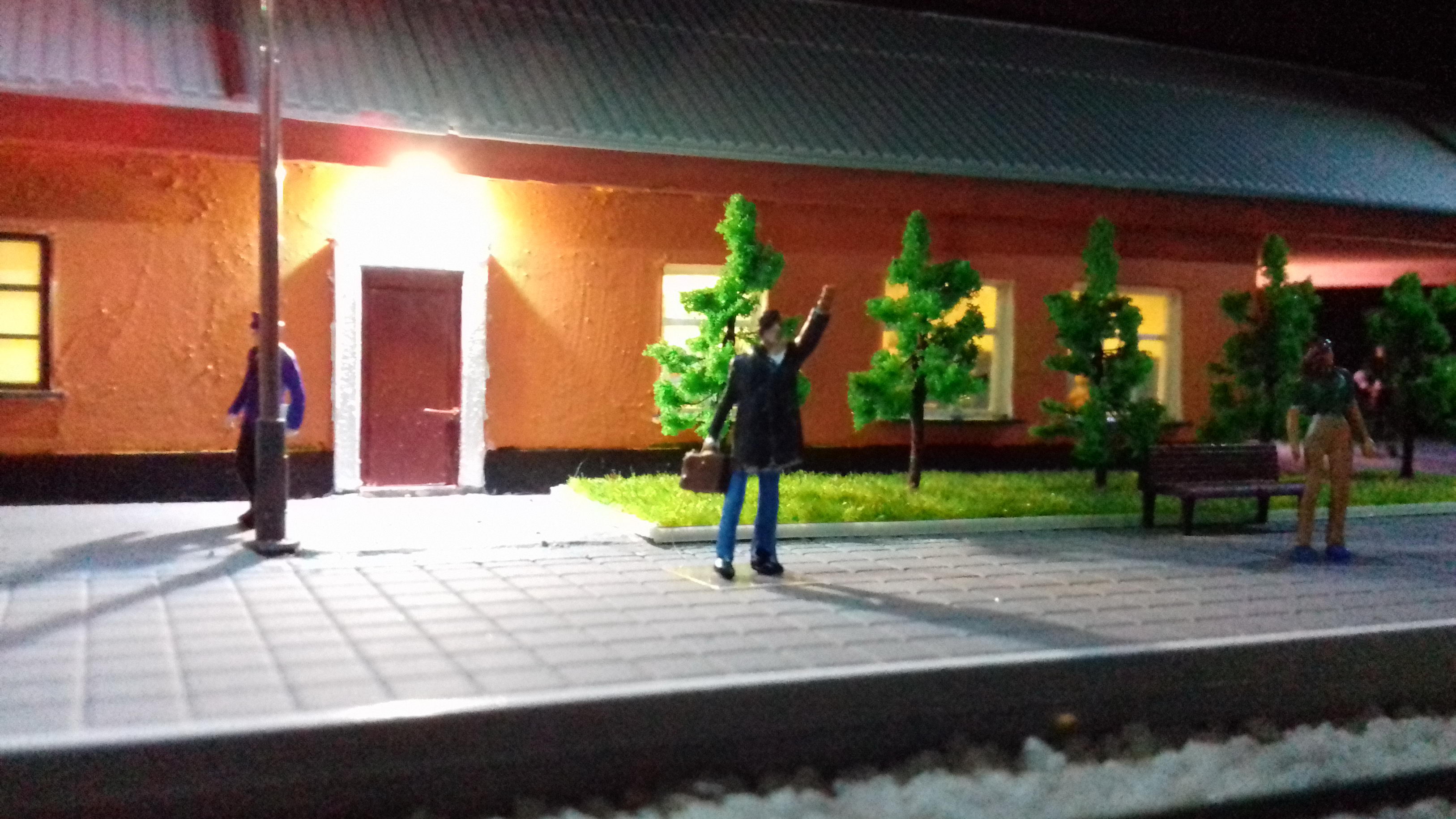

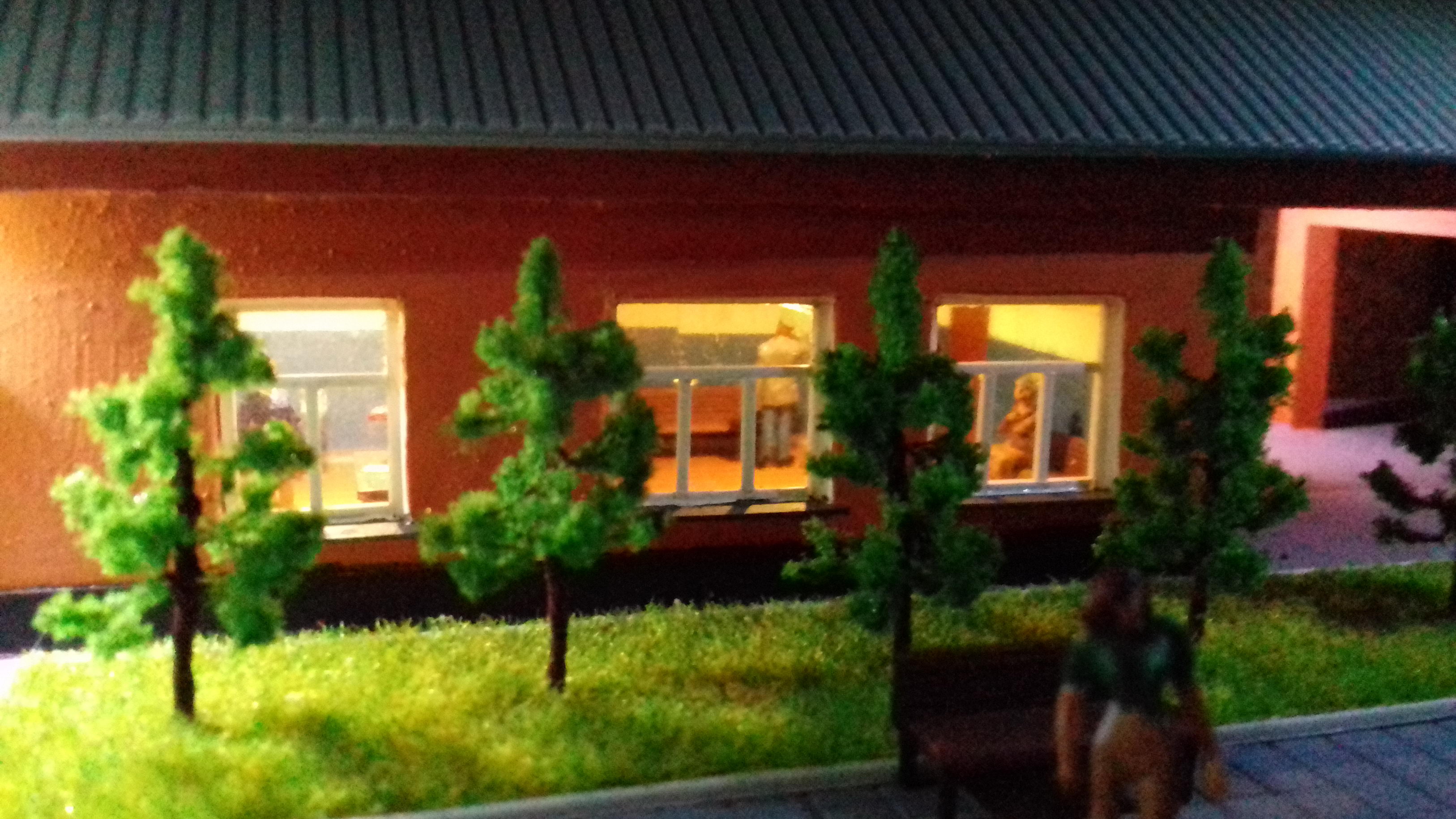

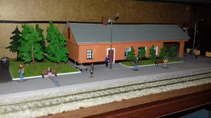

Здание вокзала. За основу взято здание вокзала станции Одесса-Восточная. Есть интерьер, подсветка, фигурки:
Светофор и подстветка управляются 8-канальным DCC декодером на основе функционального декодера от Paco Canada, управление по локомотивному адресу и функциям. 4-канала - аспекты светофора, еще 4 - освещение перрона, прожектор осмотра состава на ходу, освещение поста ЭЦ, освещение здания вокзала.

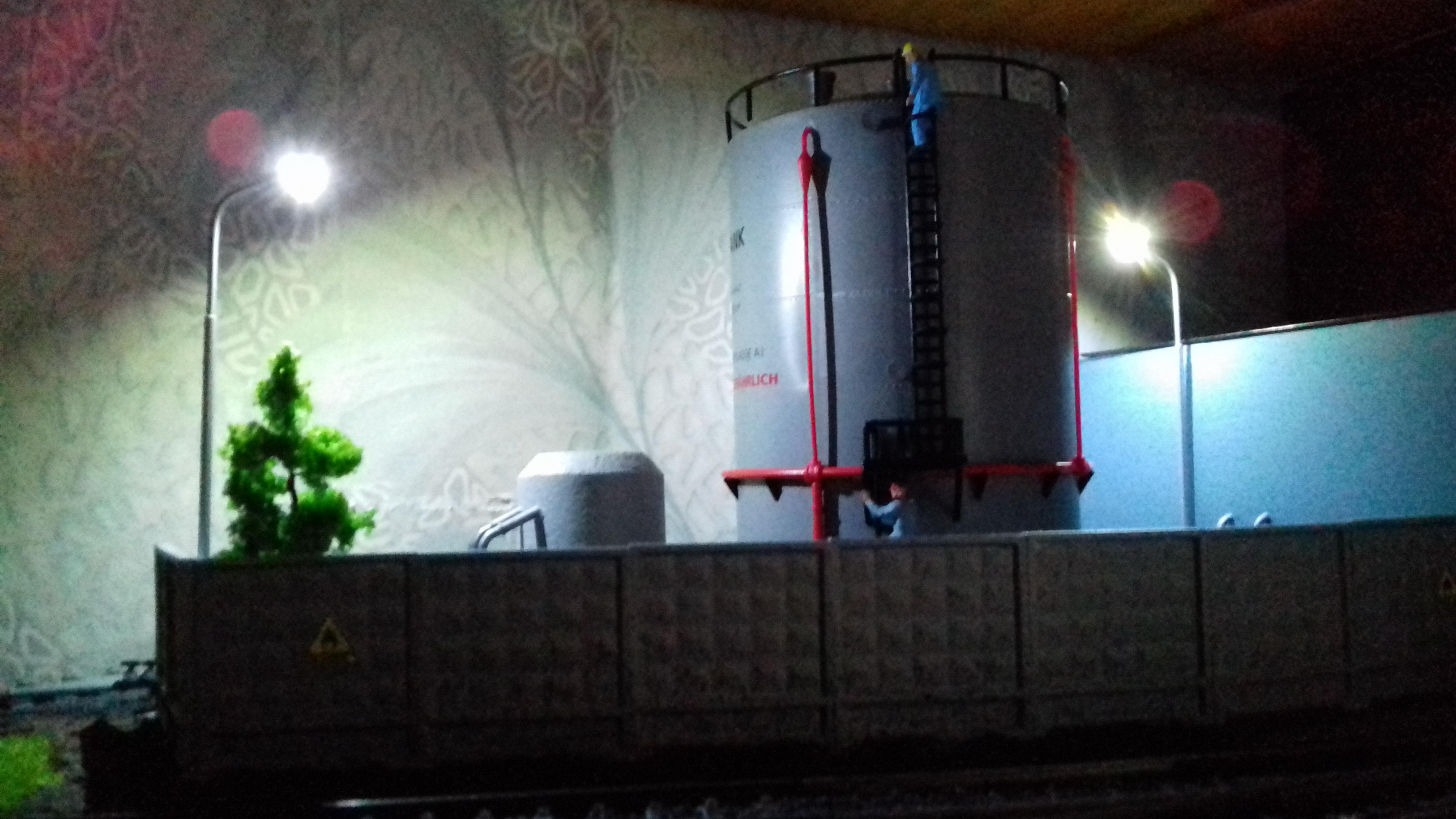

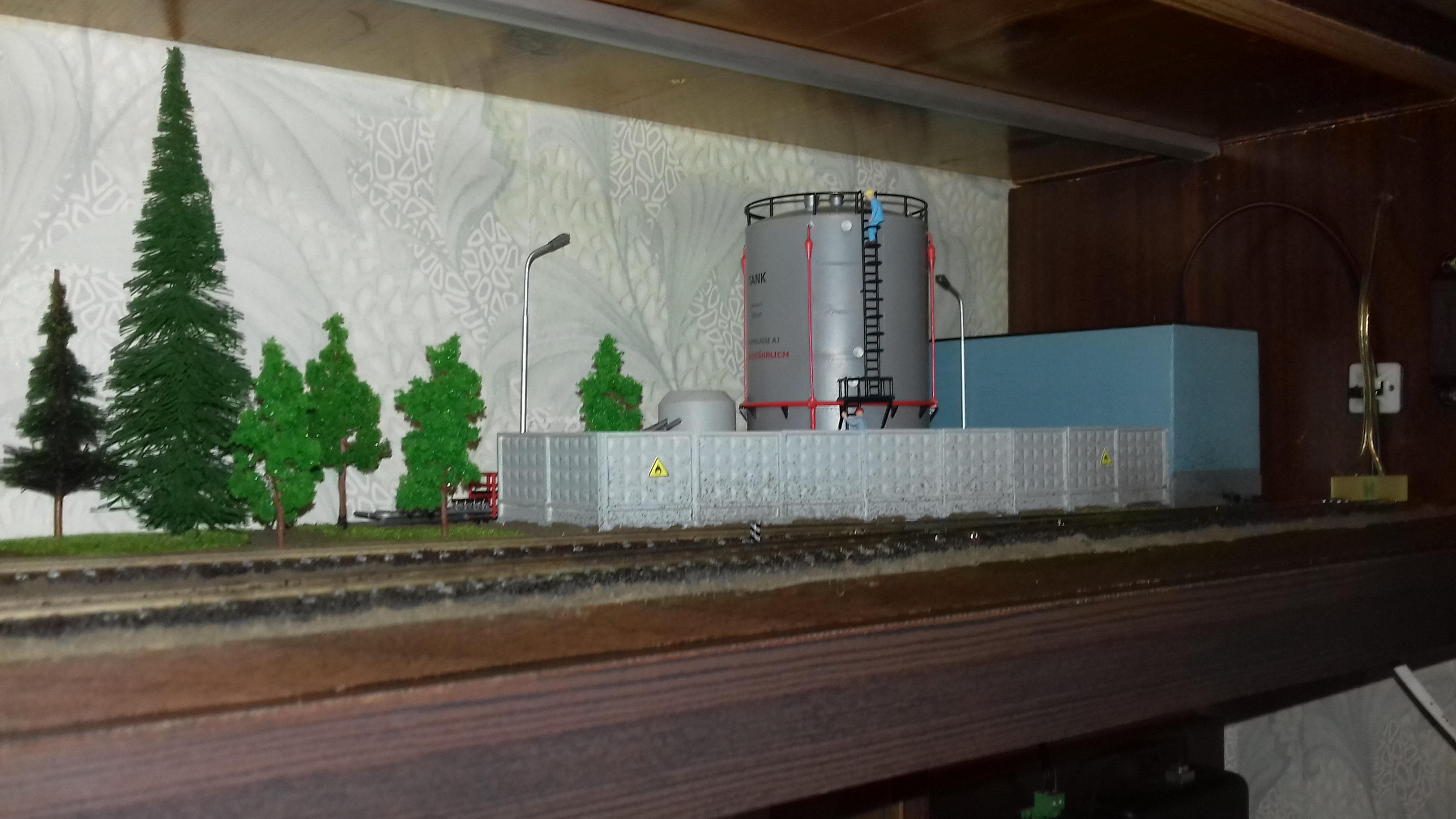

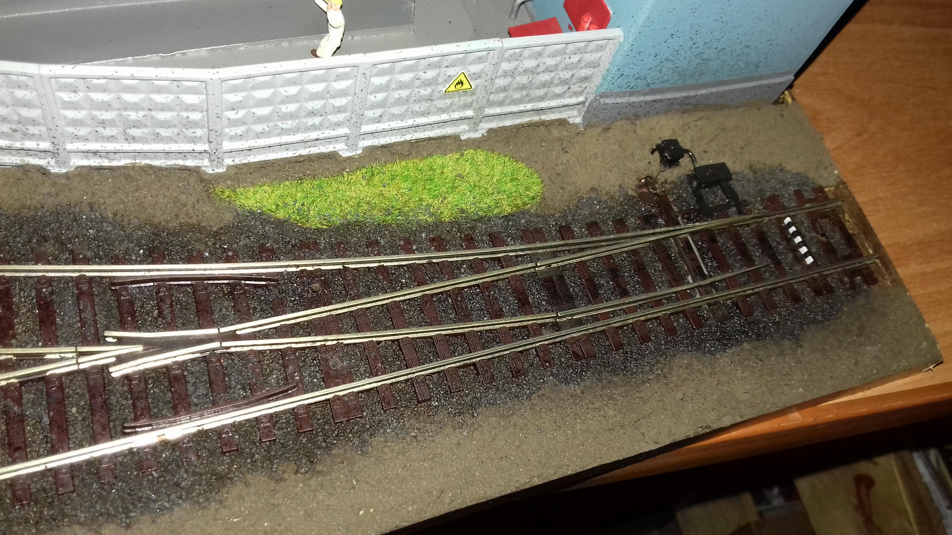

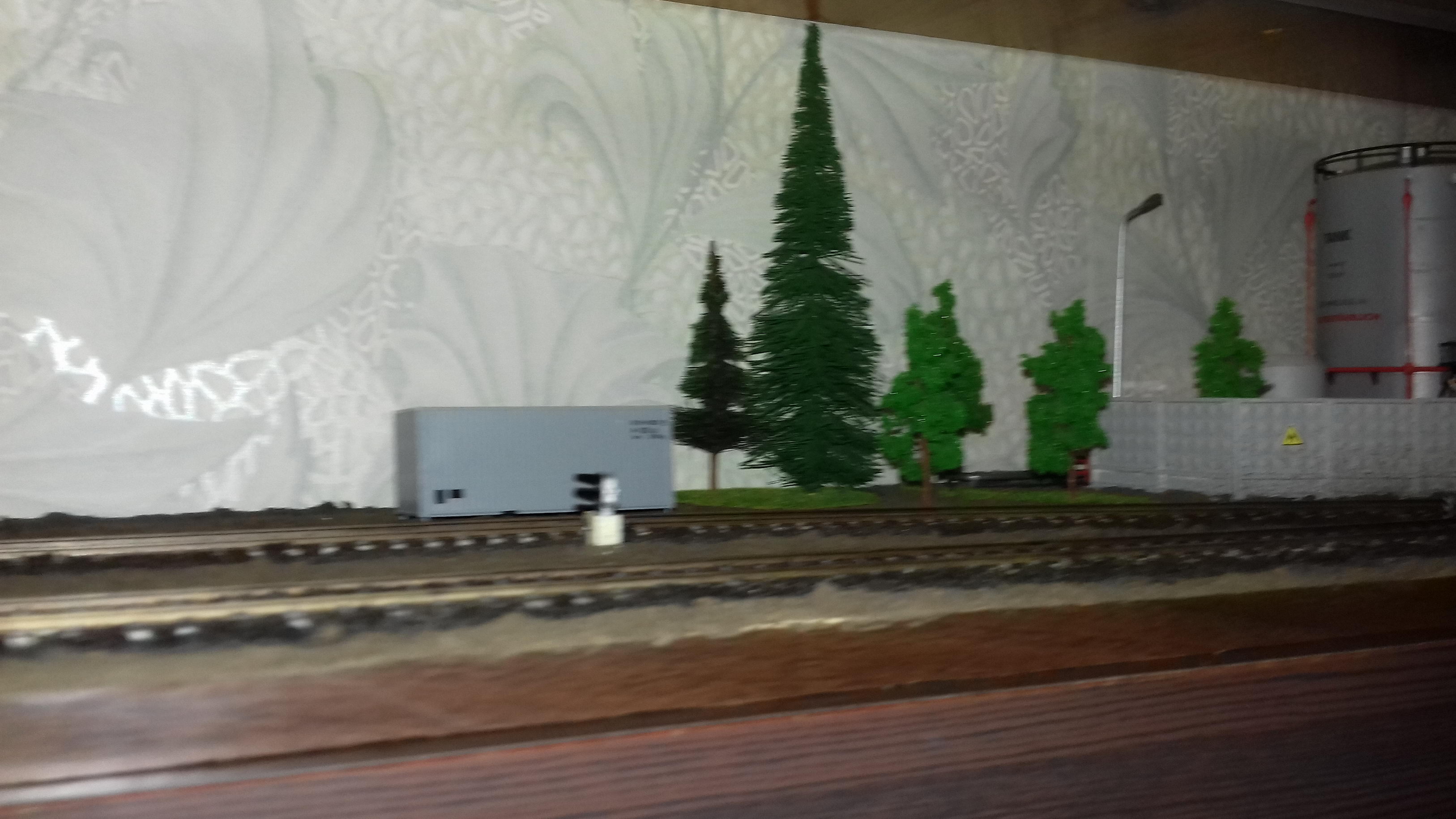

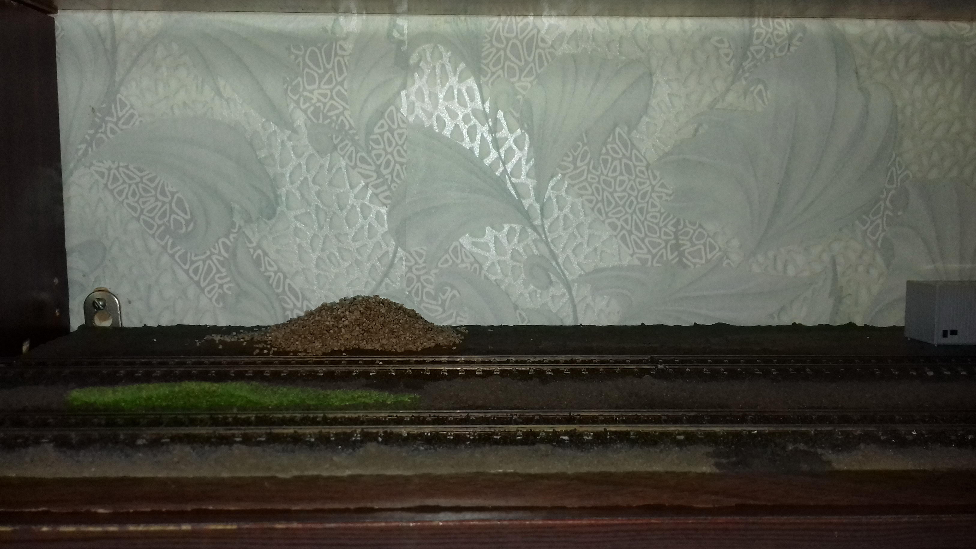

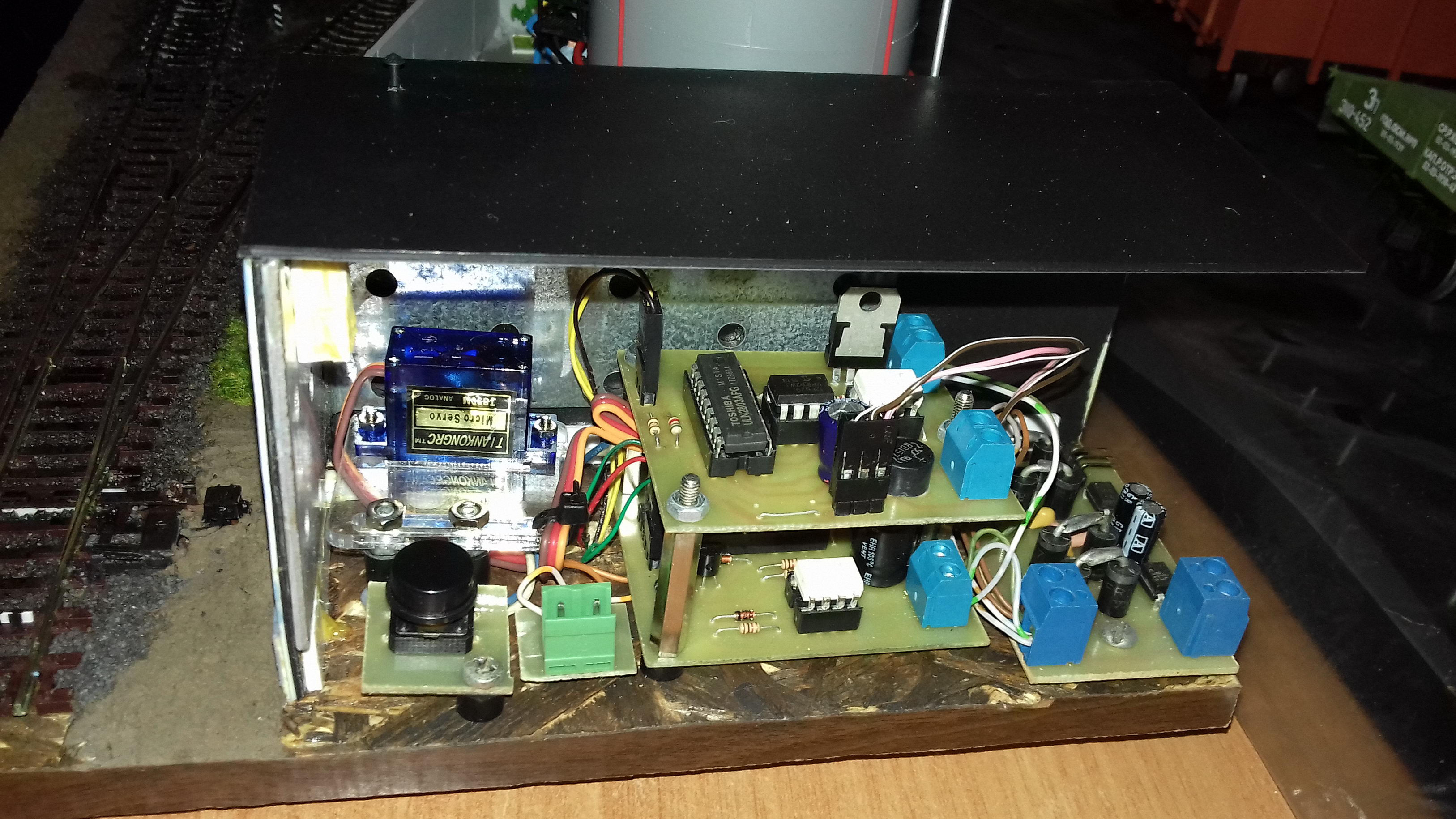

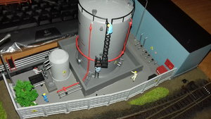

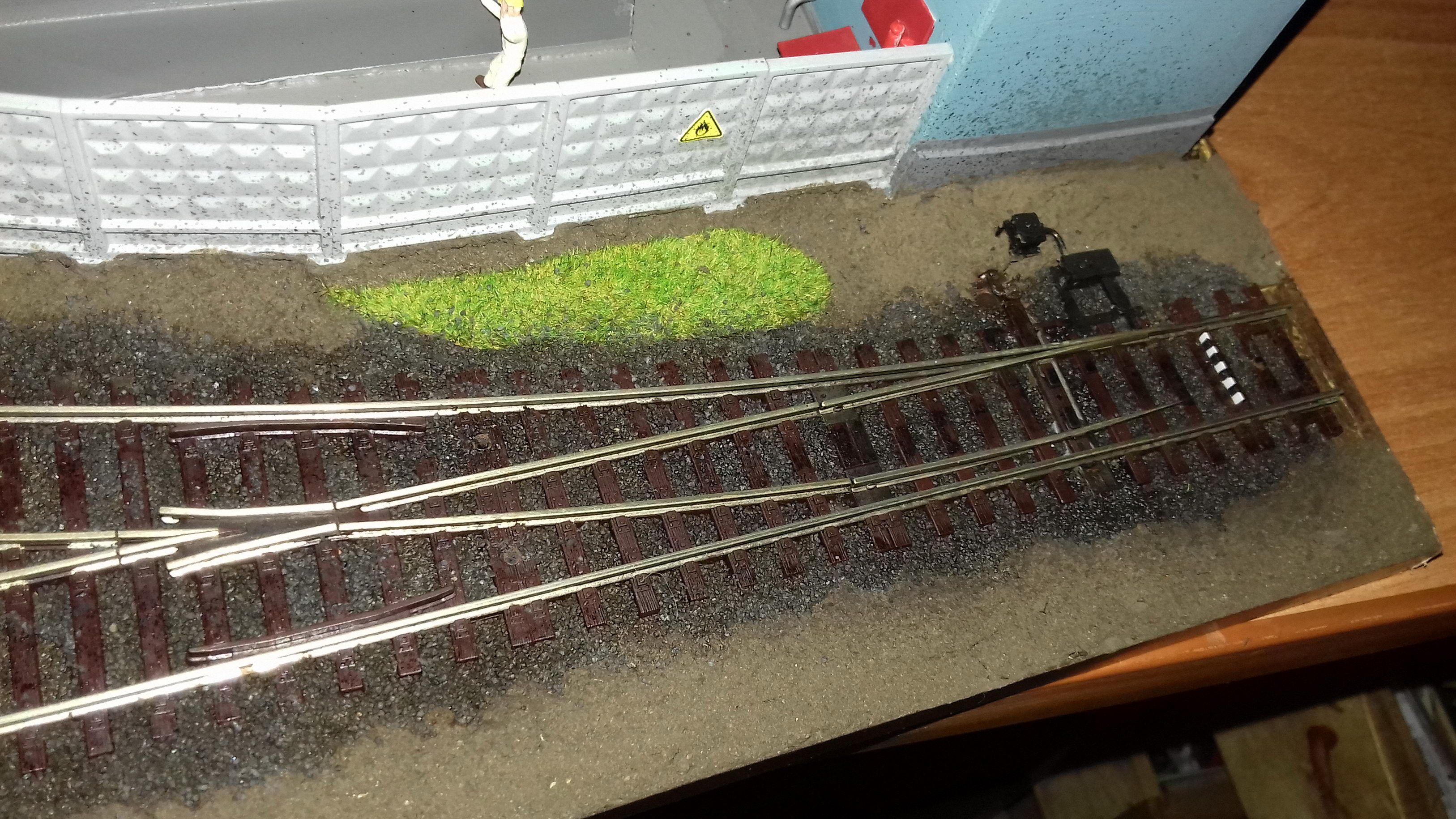

"Модуль" №2. Нефтебаза, ответвление на промзону.
Здание нефтебазы одновременно является вместилищем декодера и привода стрелки.
Рашистам - пекло!
Has thanked: 1203 times
Re: Мои работы
Цистерну на КМ видел, а вот модулей не помню! Хороши, и по "нашей" тематике. Спасибо, что выложили. Здания самостоятельно из картона изготовлены? Нефтебаза, я так понимаю, уже к 5-й эпохе относится? Судя по "забугорным" надписям на емкости. ;)
П.С: При виде станции "Одеса Східна" снова на море захотелось :lol:

Нефтебазу брал пиковскую, надписи буду смывать, в планах заказать декаль "Укрнафты" :) Здания из модельного пластика...

via982 писав:.... эдакие фрагменты-"модули", которые можно включать в разборной покатушечный напольный "макет"....
Мне вот тож очень импонирует эта идея, ещё на таком модуле можно и отлично "фотографироваться" 8-) . Zizik тоже такие делал, что то давно не видно его модулей....
Но, лично мне, думается что лучше бы бросить усилия на 1-2 модуля размером побольше чуток чем Ваши, типа на станцию целиком или промзону, а остальное таки да, докладывать чистыми рельсами на полу...
Has thanked: 1655 times
Been thanked: 3649 times
Re: Мои работы
Интересные модули получились.не перенасыщенные,просторные.Даже люки канализации есть...
Когда они в ряд у стены просится задник,для придания глубины. :roll:

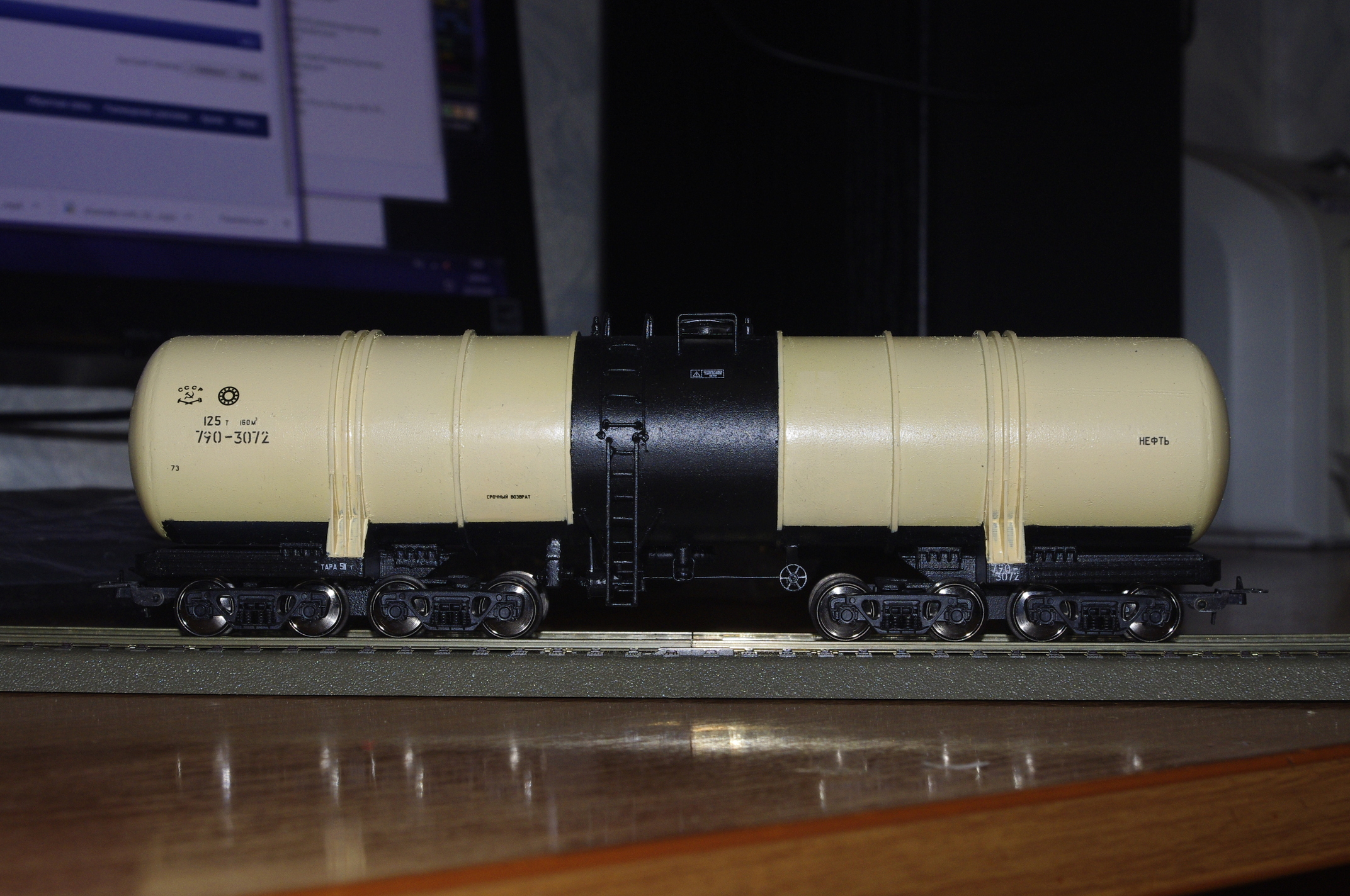

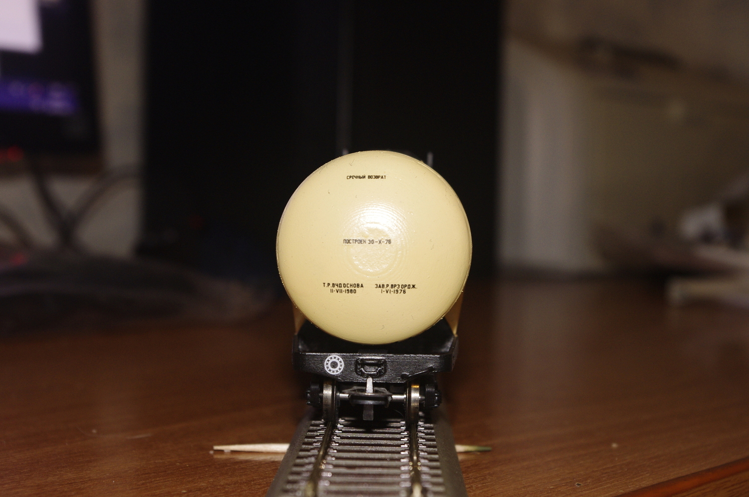

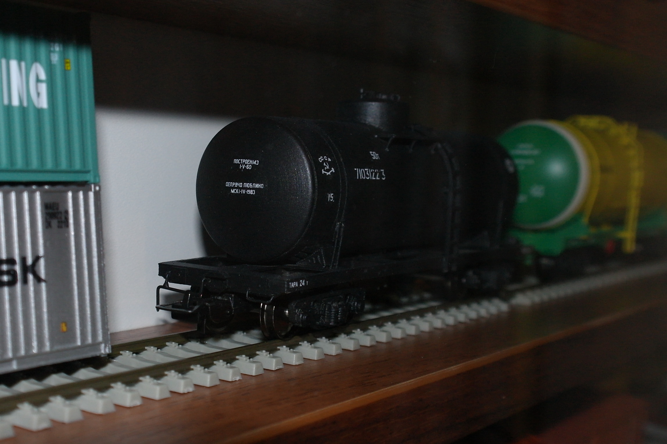

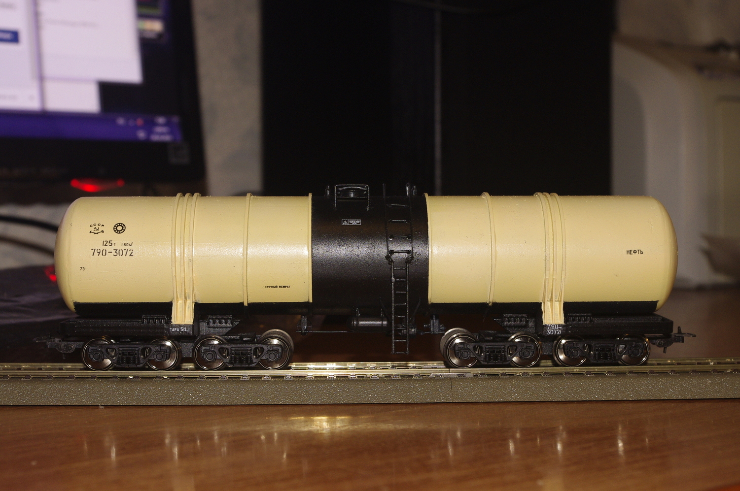

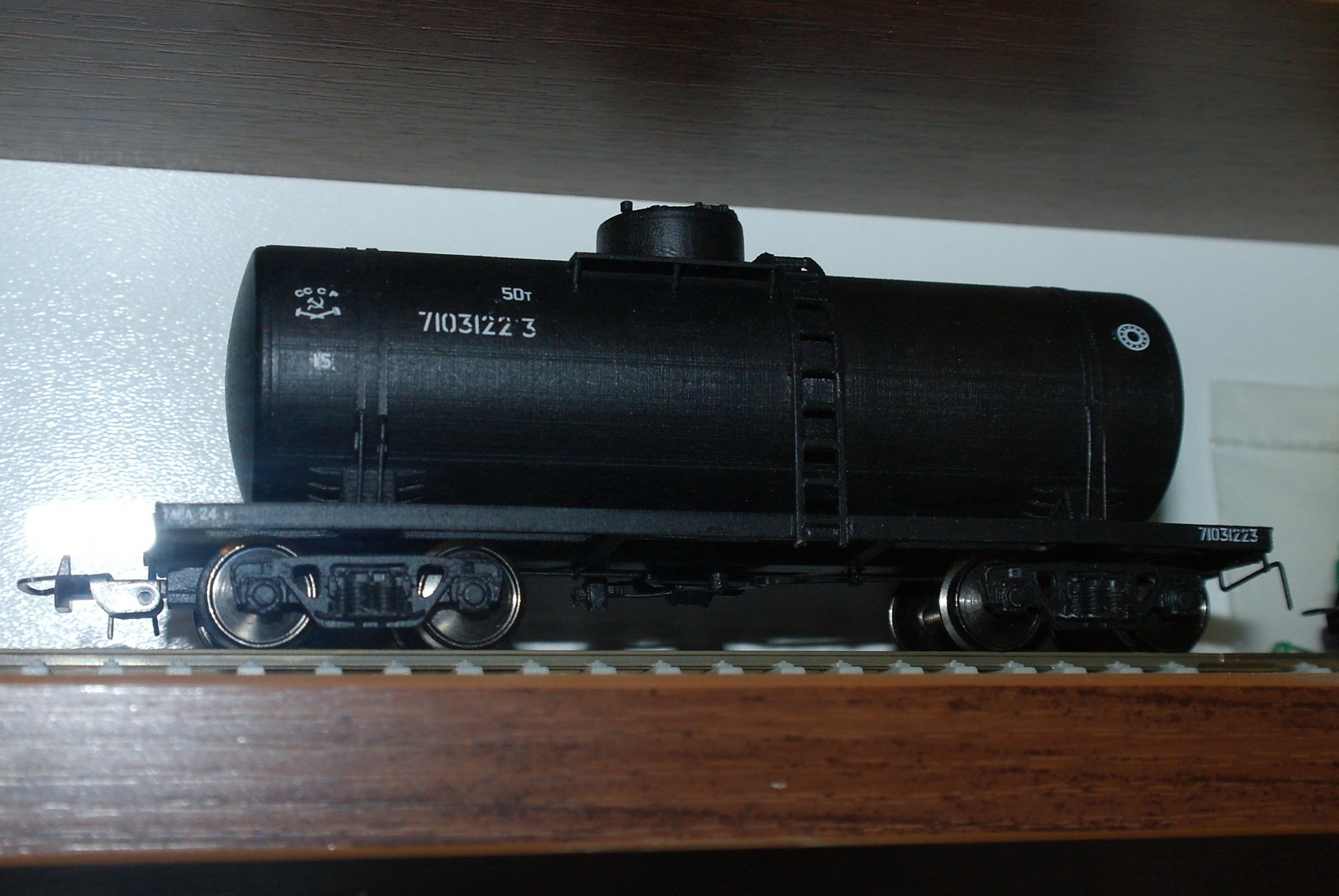

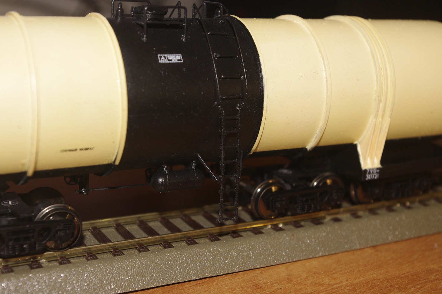

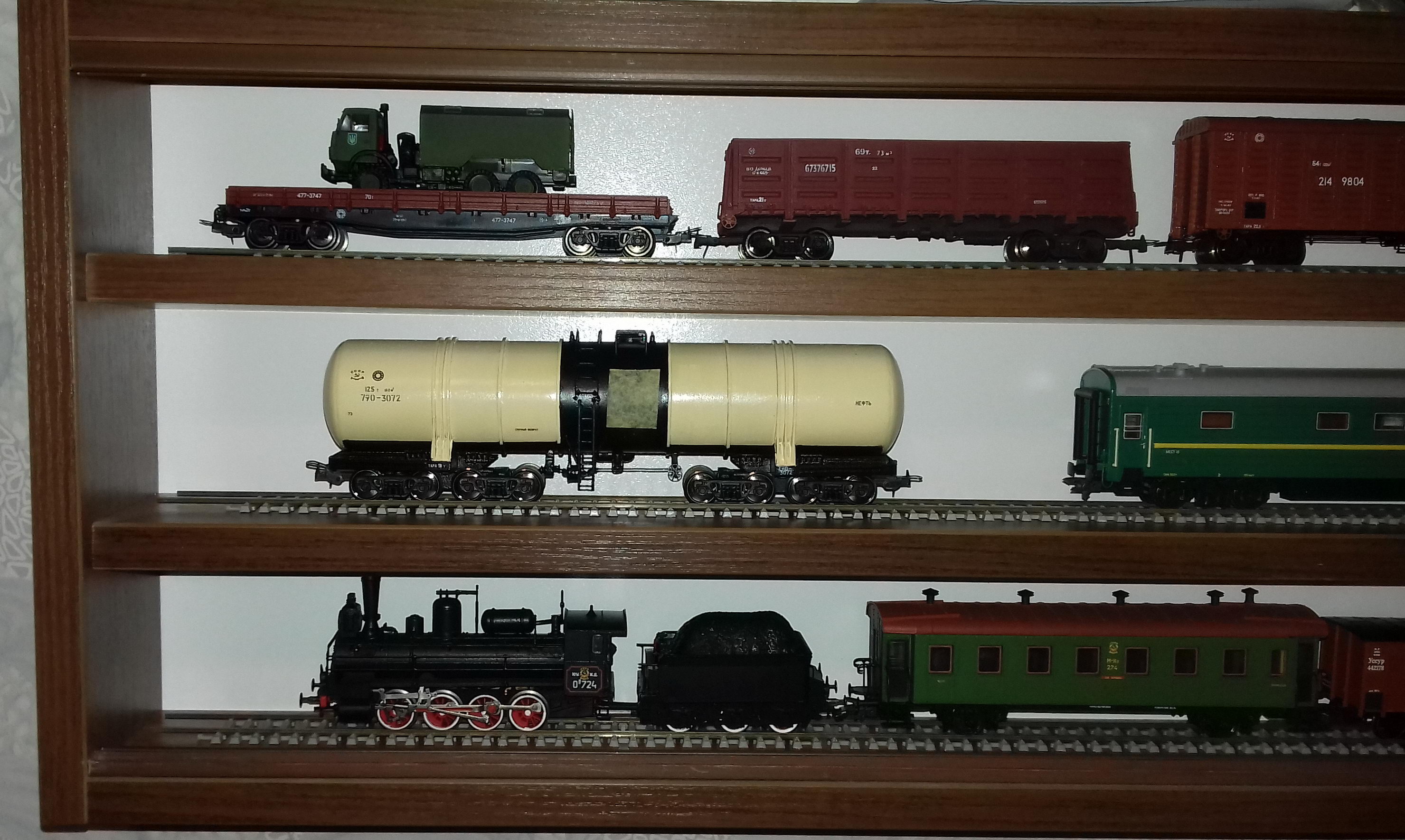

Цистерна завершена
Рашистам - пекло!
Повідомлень: 3431
Has thanked: 2338 times
Been thanked: 4502 times
Re: Мои работы
Поздравляю, Вячеслав! Зображення Славная работа! Зображення
Ракурсов можно и побольше дать, нечего стесняться...

С телефона смысла нет. Расчехлю зеркалку, и наделаю...

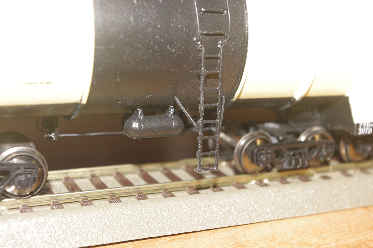

Бомбежная циска получилась, особенно лестнички точно и филигранно
via982
Повідомлень: 285
Имя: Вячеслав
Has thanked: 29 times
Been thanked: 218 times
Re: Мои работы
Повідомлення via982 »

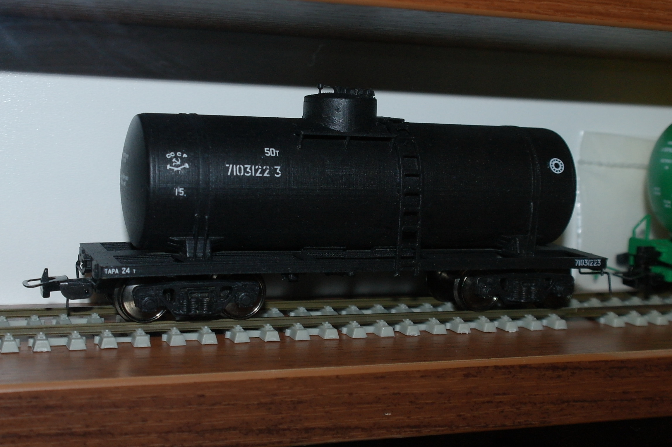

Лестницы, кстати, из распрямленных скоб для степлера спаяные...
Рашистам - пекло!

Очень качественно и красиво получилось.Поздравляю!

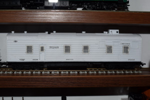

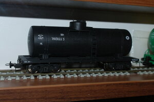

Цистерна 50 тонн, кроме тележек, колпар и проволочной мелочевки полностью выполнена на 3D принтере. За основу взят проект отсюда: https://cults3d.com/en/3d-model/various ... 1-87-1-200, который пришлось доработать. В проекте использована рама облегченной конструкции, которой эти цистерны оборудовались в самом конце своего производства, и которых было выпущено сравнительно мало. Спроектировал более привычную для этих цистерн послевоенную раму с продольными боковыми балками. Желающим повторить модель могу скинуть раму с формате Компас 3D или stl. Несмотря на как можно более высокое качество печати (слой 50 и 100 микрон) и шлифовку, полностью избавиться от "ступенек" от послойной печати не удалось, в следующий раз надо учесть и либо тщательнее поработать шпаклевкой либо использовать выравнивающую грунтовку. По стоимости все, кроме тележек и колпар вышло около 600 грн. в принципе, если изначально ориентироваться на тщательную шпаклевку "ступенек", можно делать более грубую печать, например 200 мкм, что значительно снизит стоимость. Декали наклеены пока не все.
PS Так как в качестве пробы делал по несколько экземпляров деталей с запасом, остатки могу презентовать желающим за спасибо.

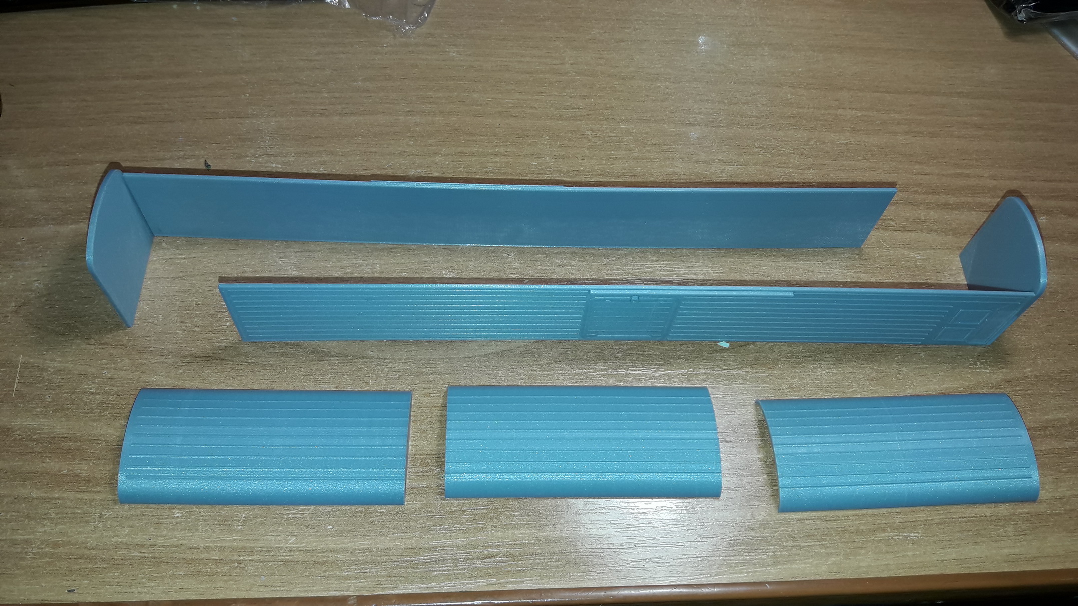

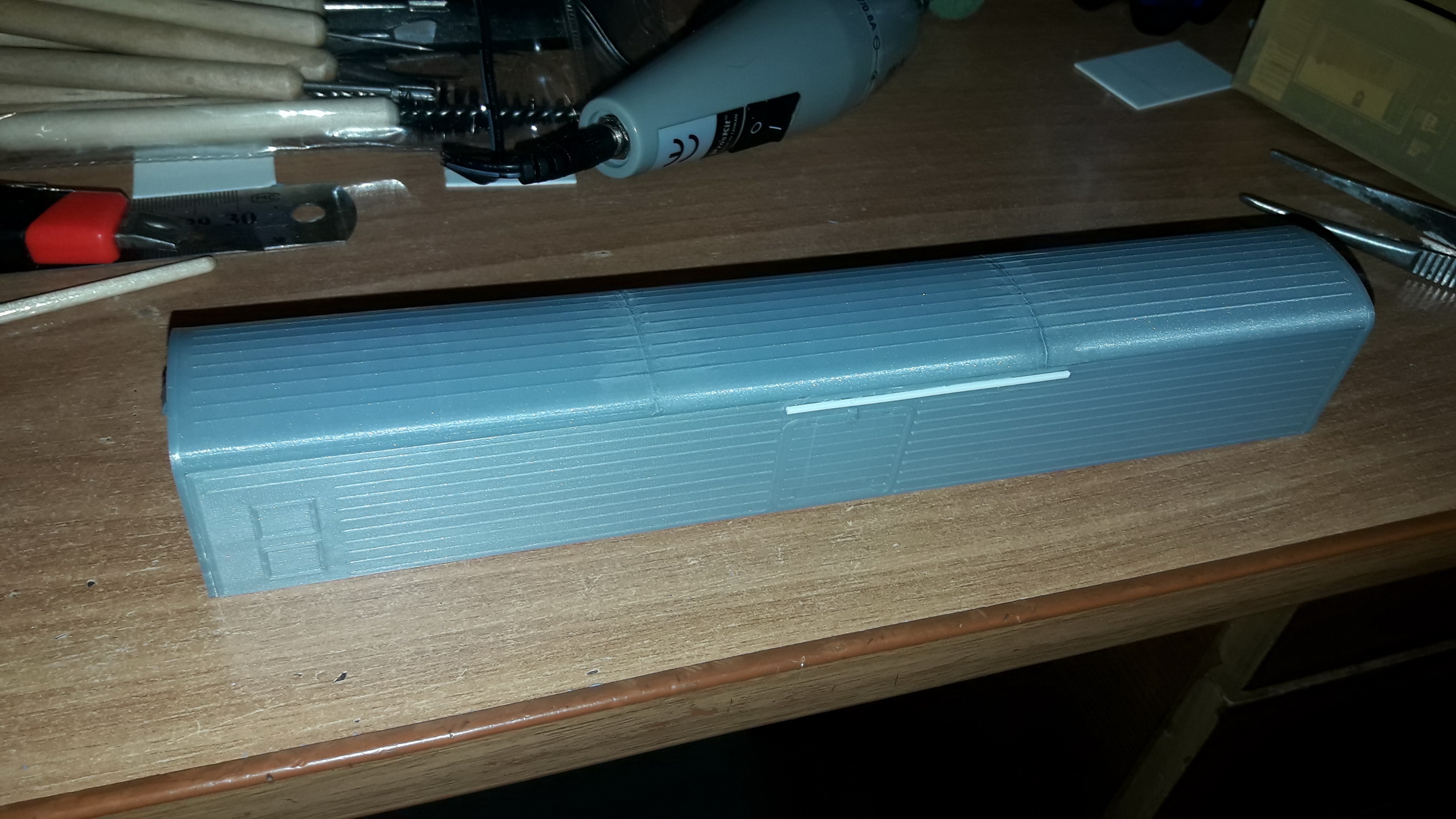

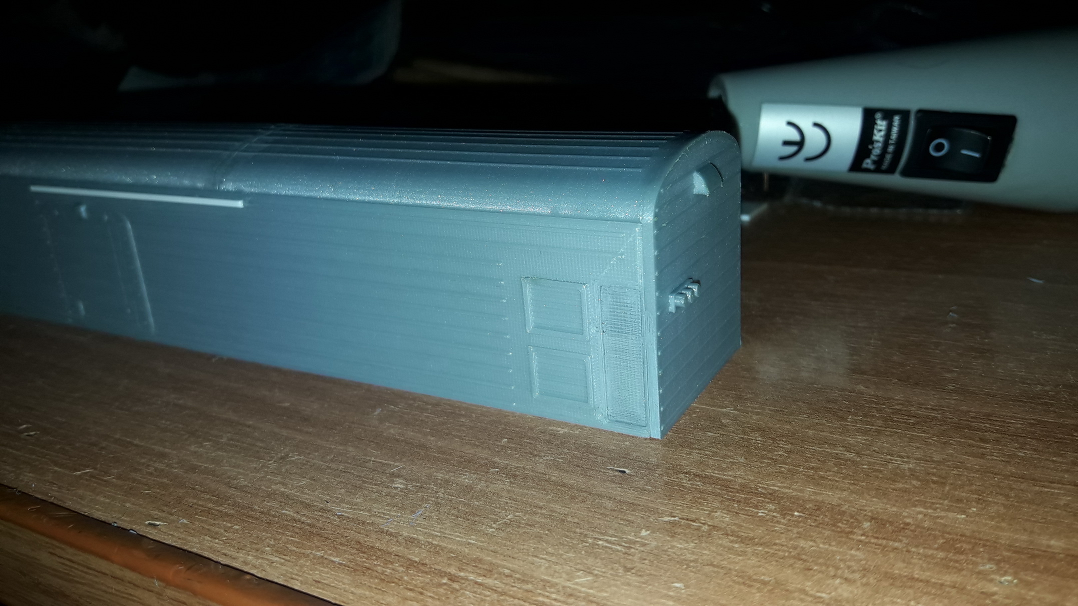

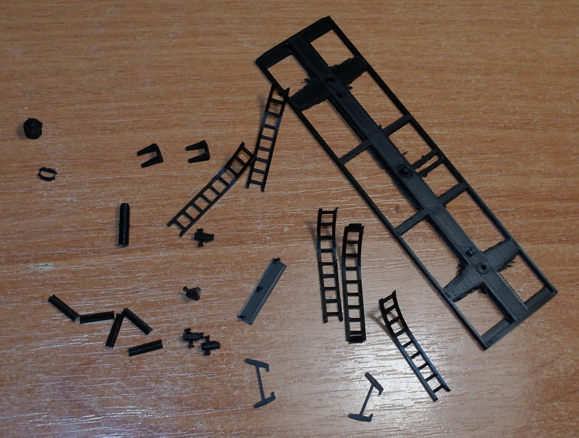

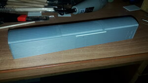

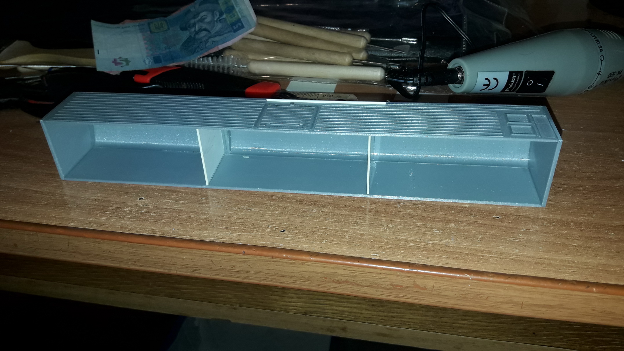

Продолжаю работать с 3д. Начал с нуля, по чертежам и фоткам ваять рефрижератор БМЗ, как более-менее простой с минимумом мелких деталей на корпусе и не требующий интерьера. Делать решил из отдельных деталей, так как при печати кузова целиком наружная поверхность стен (самая заметная то есть) будет печататься снизу вверх, и слои будут весьма заметны. При печати стен отдельно они печатаются лежа, то есть наружная поверхность стен со всеми мелкими элементами (гофрами и т.п.) при печати расположенна сверху, со стороны сопла, и качество при этом заметно лучше. Но все таки не все меня удовлетворило. Например, срезал и сделал по новой из пластикового профиля верхние направляющие грузовых дверей. Дверь машинного помещение тоже, наверное, вырежу и сделаю по новой. К раме пока ещё не приступал, запоры грузовых дверей, скорее всего, буду делать вручную, ибо мелковато для печати. 3д моделями по запросу могу поделиться в формате КОМПАС 3D или STL.
