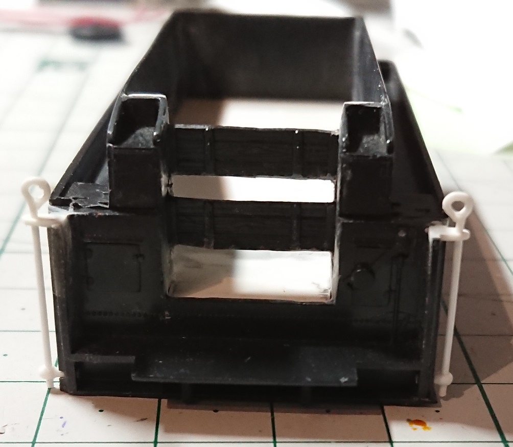

Но вот, обзавевшись хильфцугом, вспомнив некоторые работы Дениса, а также факт, что в хильфцугах часто в качестве емкостей для воды использовали старые тендеры, - решил таки запилить подобный и себе. Донором было решено использовать тендер от старопиковского 55-го паровоза - тип 3Т16,5. Но вот незадача - когда начал искать фото прототипов - как на зло не смог ничего найти именно по 3Т16,5 :evil: Благо, что что хоть одна - самая главная фотография все-таки нашлась! По ней и по оригинальному чертежу начал пилежь.
Слегка начатое пиление и примерка:
А вот тут уже результат этих выходных - восстановленное одно "ухо" на тендере, сделана внутрянка:

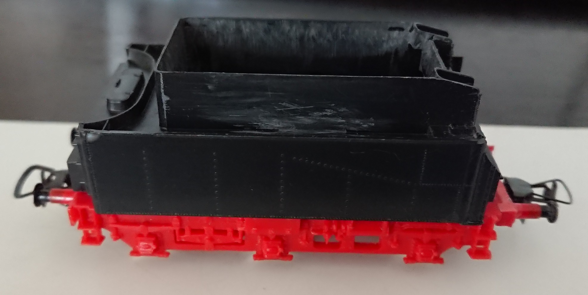

Примерил на свежеокрашенную раму:
Вагон будет в определенной степени по-мотивам, поскольку на фото прототип уже не первой свежести и надписей на нем нет, да и исходный материал по большому счету нужно перепелиливать очень основательно - все-таки хобби уровень деталировки как ни крути.

Тем временем немного продвинулся.
Сделал крепежи корпуса к раме, которые по-совместительству работают как дополнительные ребра жесткости:
Также сделал боковые поручни - спасибо ТМТ моделс за тонюсенькие профиля 8-)
Предварительная сборка и подготовка к покраске:
