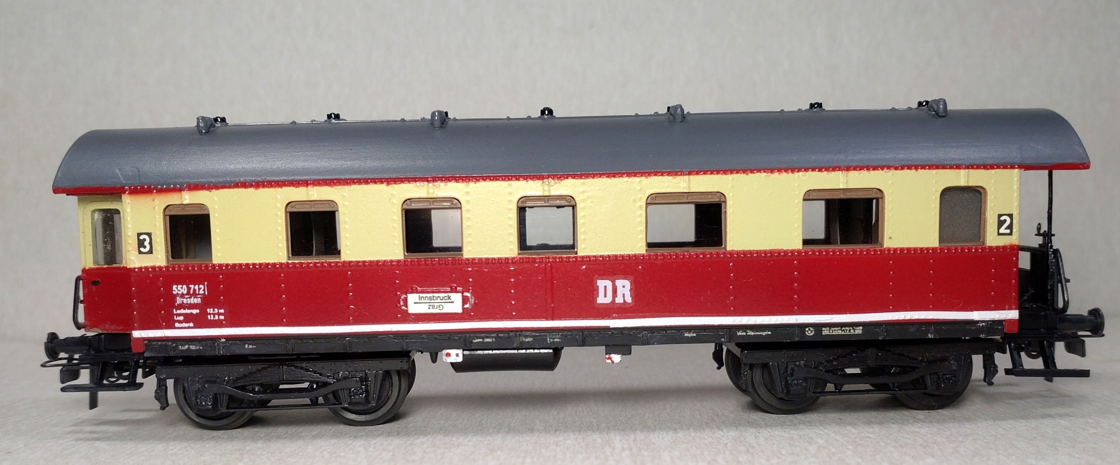

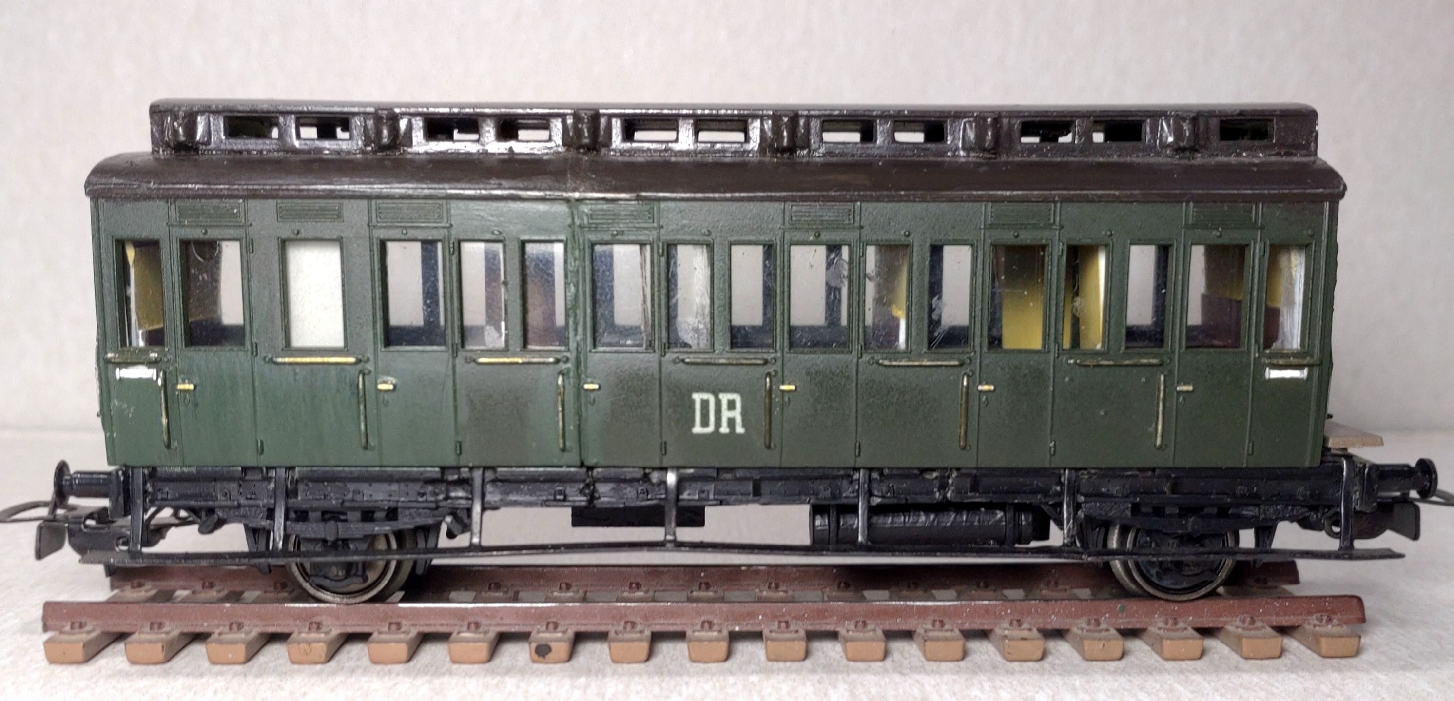

Приобрел абсолютно убитый вагон Пико\Шихт "Langenschwalbacher",традицпокионно с
облезлой краской,потертыми надписями,без подножег,тощо.Чисто под восстановление
и перекрас.
Собсна перекрасил,покрасил салон под родное освещение(лампули).Восстановил потери.
Можно будет эксплуатировать с мотор вагонным парком и подобрыми вагонами.

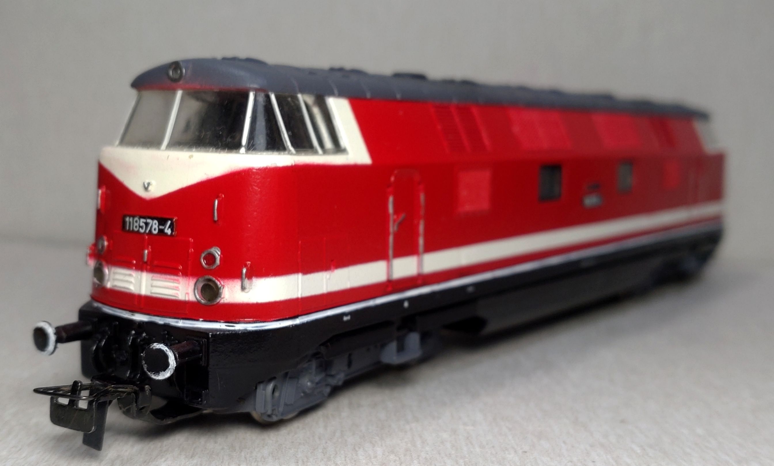

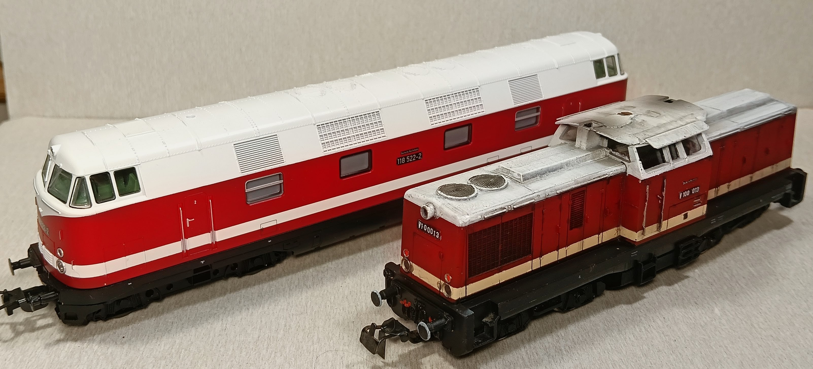

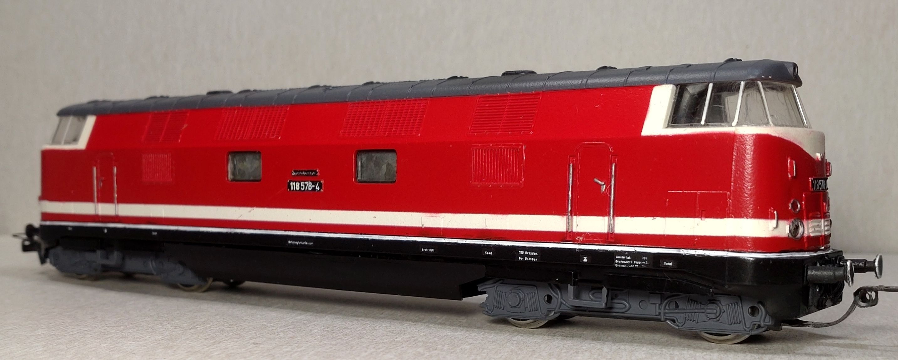

Очередное спасение и реанимация старого доброго PIKO.
На этот раз приобретен труп тепловоза Gutzold BR118.Состояние его было не комплектным,
со всеми :!: лопнувшими шестернями и червяками,очень изношенным двигателем и электрикой.
Косметичеки он тоже был в царапинах и грязный как из зада.Плюс пережил еще и прилет балистики..
(у предыдущего хозяина).
Так как кузов требовал полного перекраса,то решил выбрать одну из экспериментальных
ливрей данного тепловоза.
Трансмиссия была восстановлена ,электрика перепаяна,двигатель перебран и т.п.
Передул и перебил номер.Получилось отакое.Ездит как и полагается старому Гутзу-
как перфоратор.Зато имитация работы дизеля присутствует. :)
Всiм дякую...

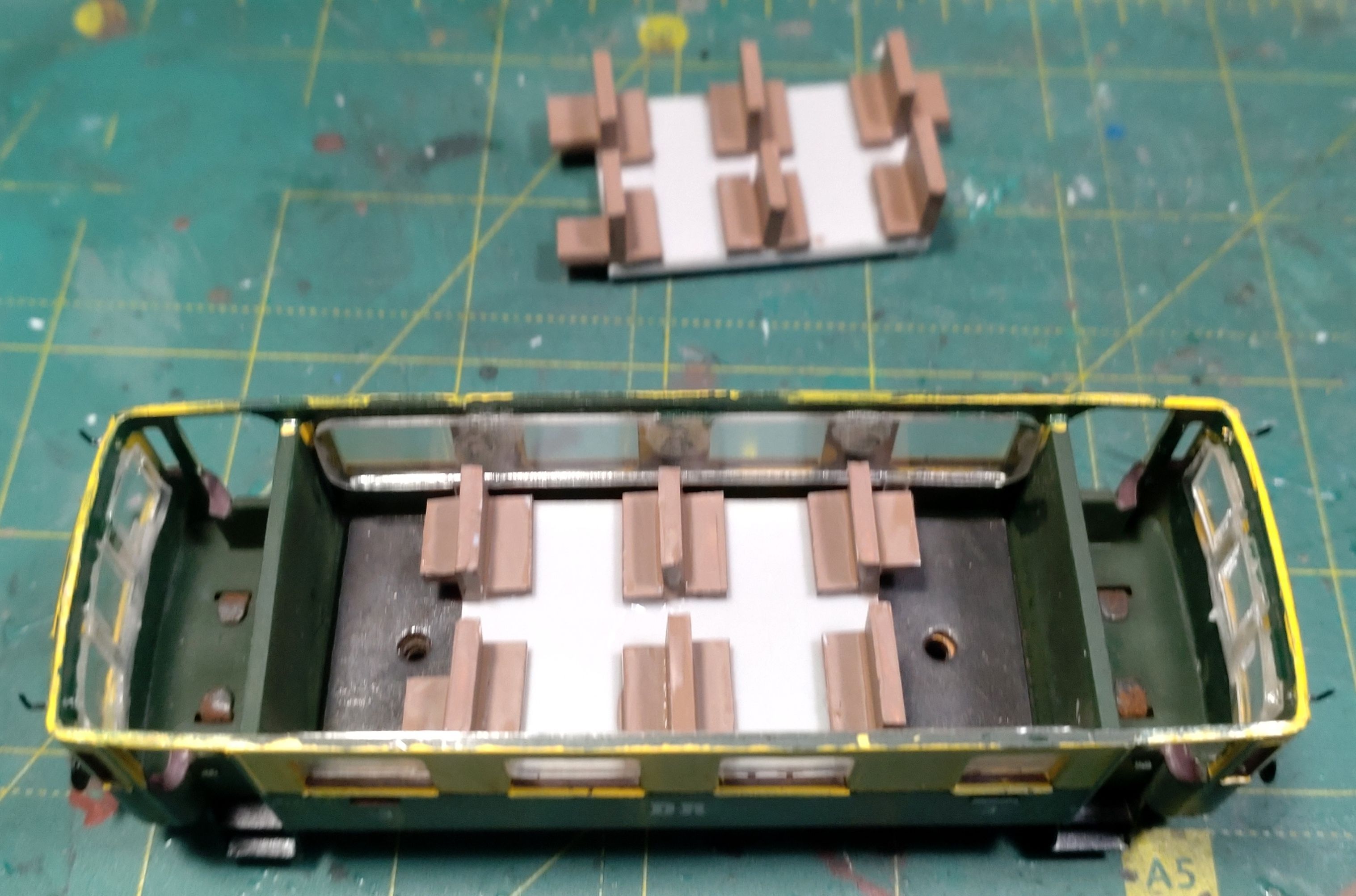

Трохи порукоблудив. :roll: Придбав напивфабрикати ,розпочаті якимось старим гансом
мабудь з древнього журналу Модель Айзенбанер.

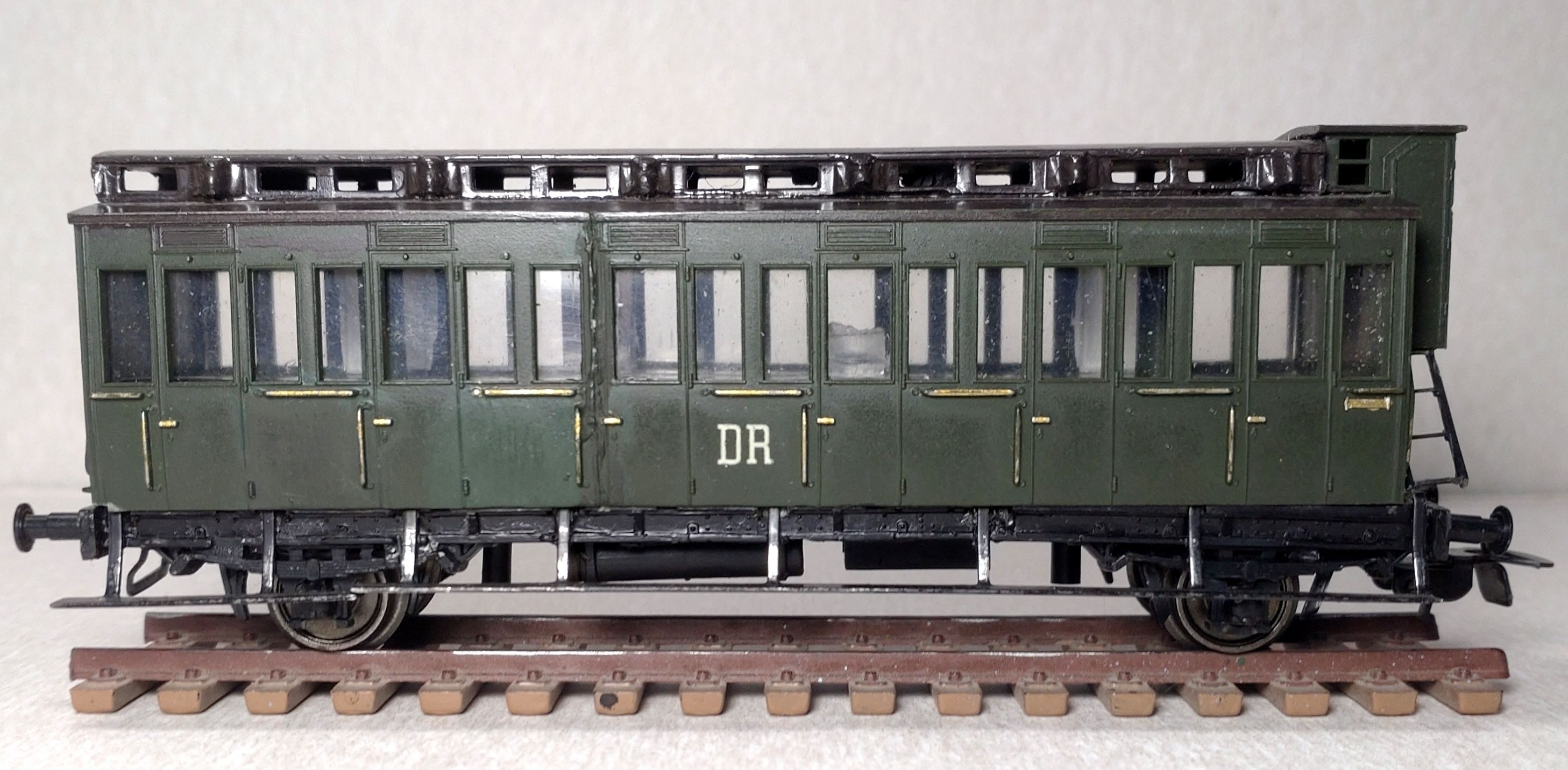

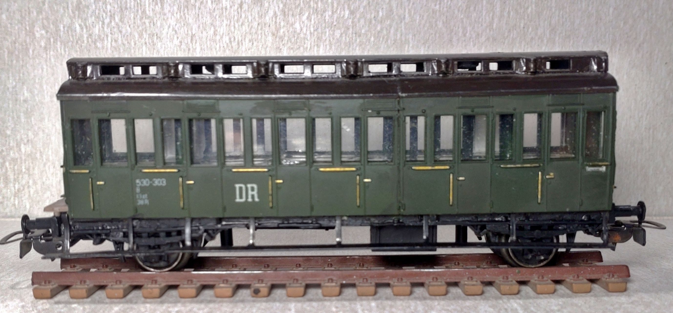

Тобто Ганс пиляв якийсь двовисний прототип пруського abteilwageну.
Сам також таке хотив зробити,але тут вже все майже готове.Довив до финалу,також робив салони.

На волне любвси к старому Пико продолжаю воскрешать и реанимировать всевозможные
вагоны.Добавляя салоны и подкрашивая.
Очень симпатичные мне "Виндбергбаны"получили салоны и восстановлены мелочи.

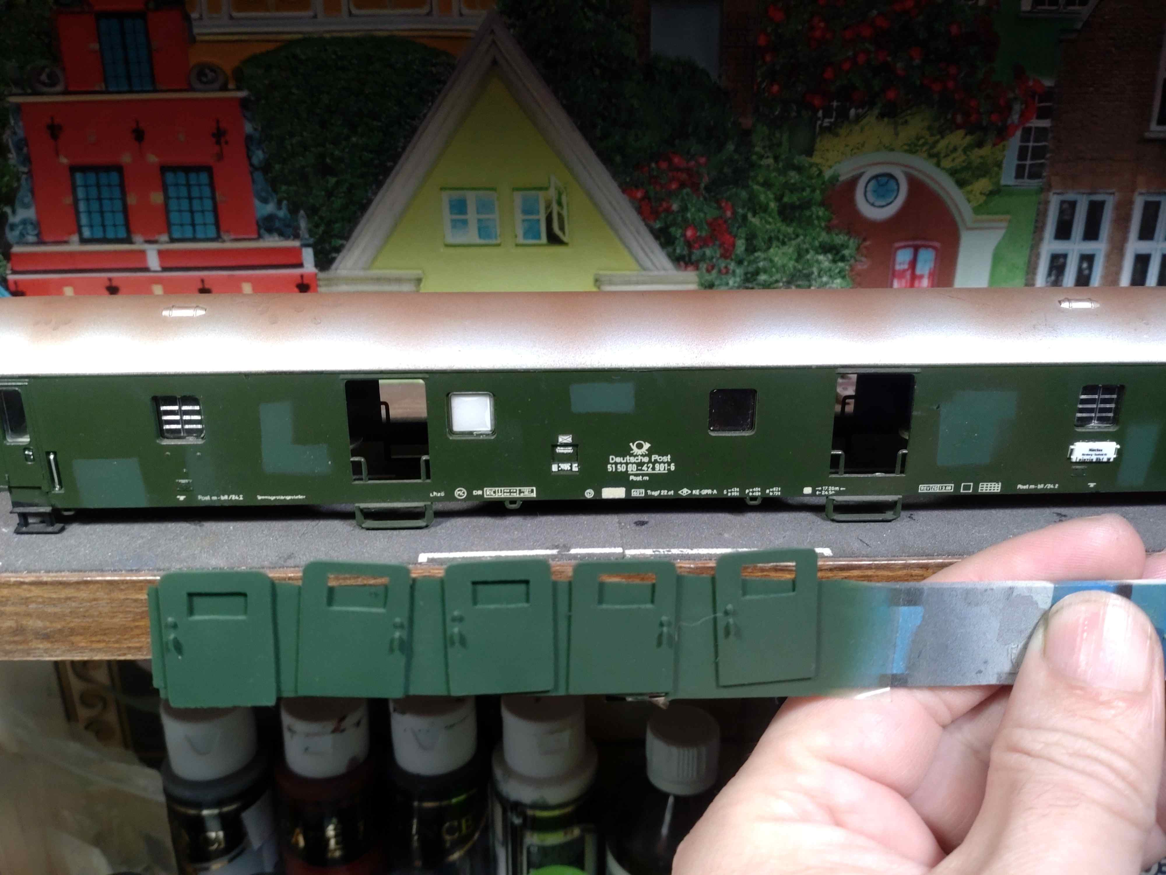

Почтовый вагон новые двери и подкрасы сколов,старение крыши.

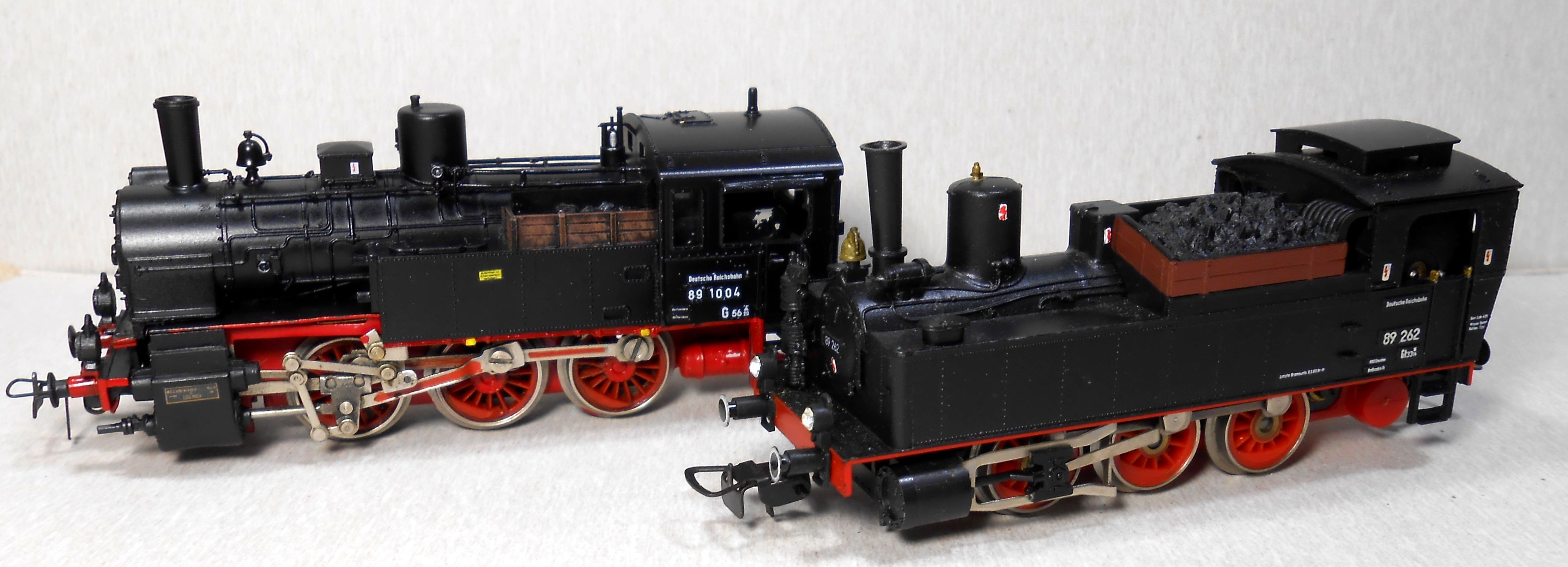

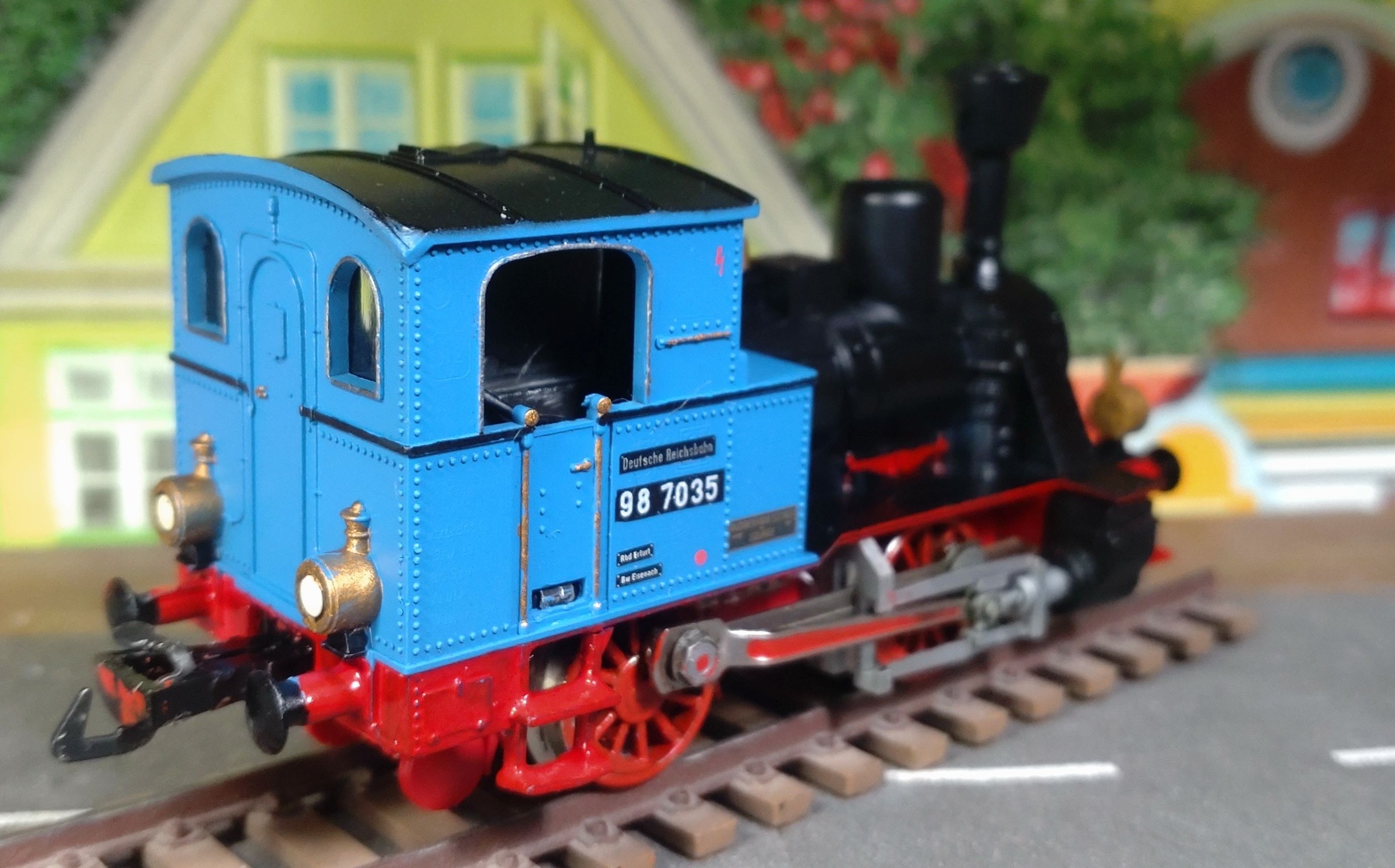

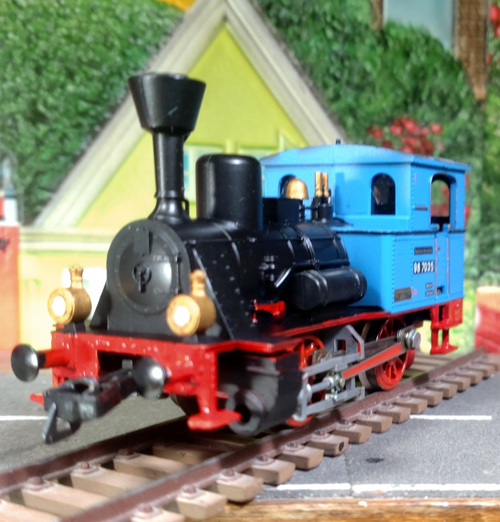

Наверно все помнят паровоз "АННА" от Фляйша.Попался мне некомплектный,без мотора.
Прото восстановить это банально.Воссторженный раскрасами старых земельных дорог
Германии решил разнообразить классический черно\красный вид.Воть что вышло.
Вставить мотор конечно было проблема. :evil: Всадил мицуми с рассверливанием рамы.
Ходовые качества проявлены на видео.
т.к. по слухам подобные машины обслуживали Виндбергбан,до появления "пауков",
то будет обслуживать вагоны Виндбергбана и подобные им. :roll:

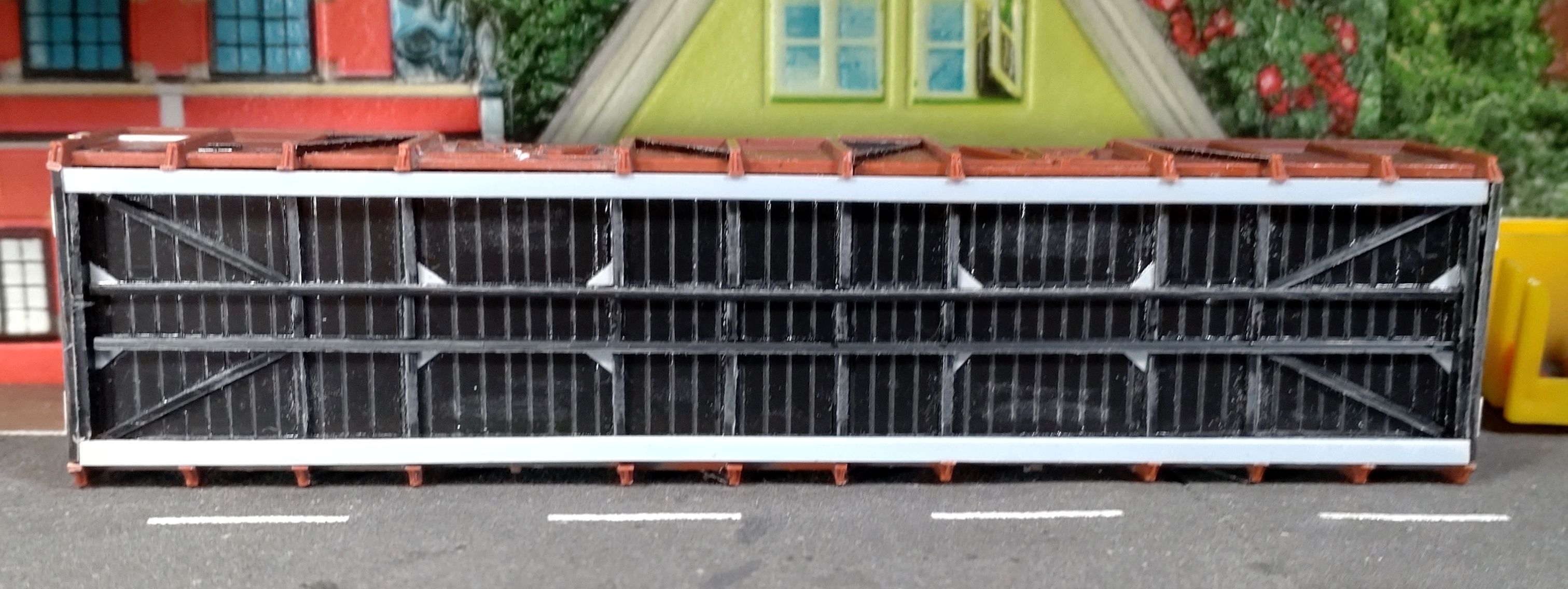

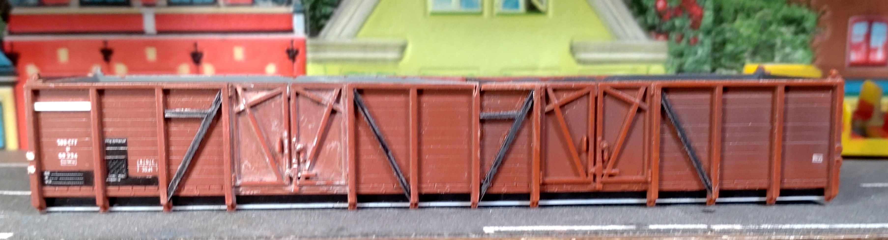

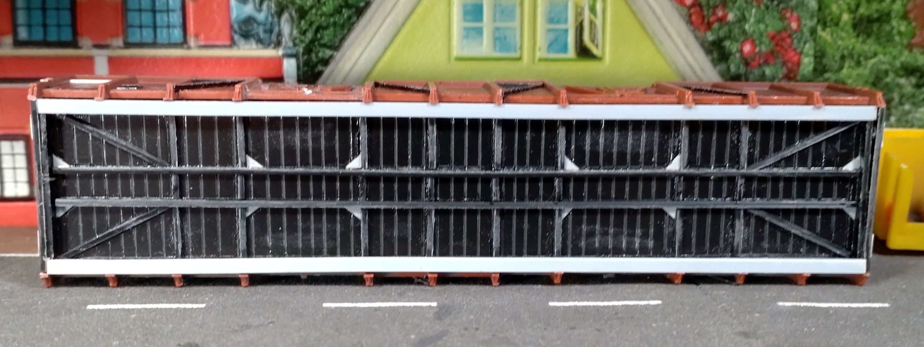

Отсутствие свободного времени заставляет делать недопилки.В этот раз разработка
полувагона по мотивам "Ольденбург".Про прототип и образец для подражания можно
почитать тут.
http://rbd-breslau.de/13-gueterwagen/g-5116_oo.html
http://www.rbd-breslau.de/71-tips/32-oo ... nburg.html
Такой вид получился изза того что не было под ногой нужных доноров. :oops:
Также застой изза отсутствия поясных тележек. :cry:
Возможно потом продолжу.

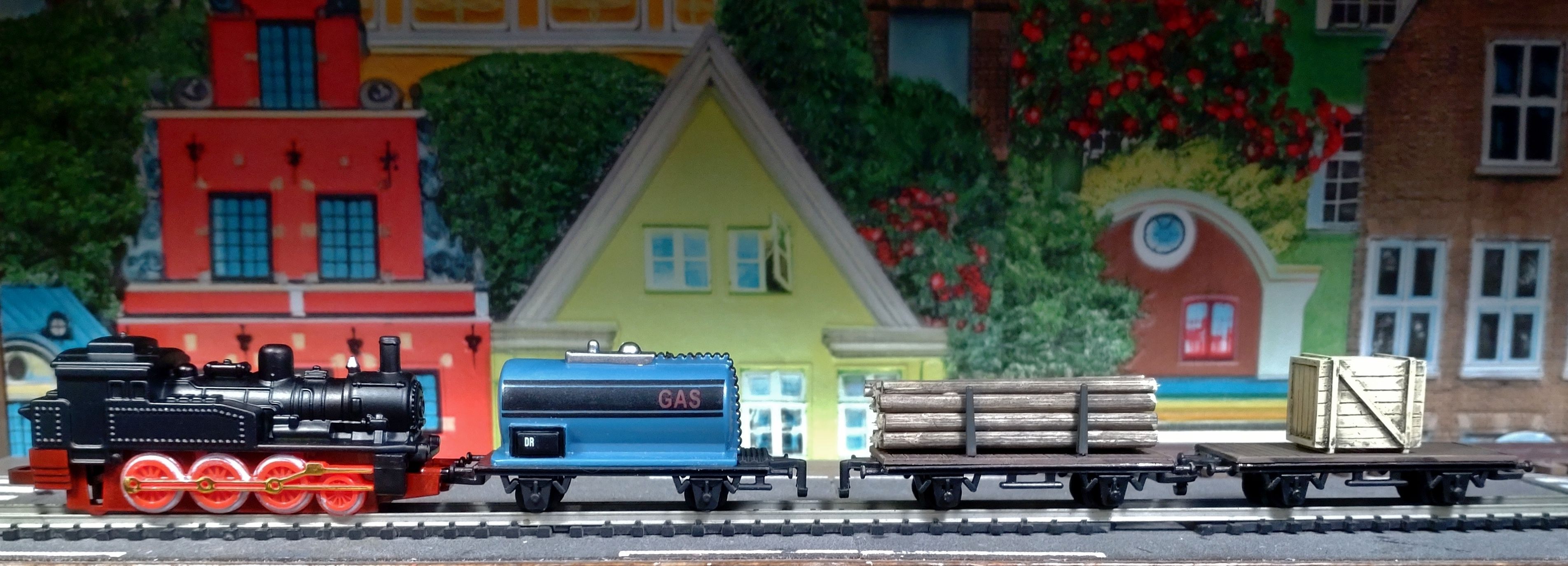

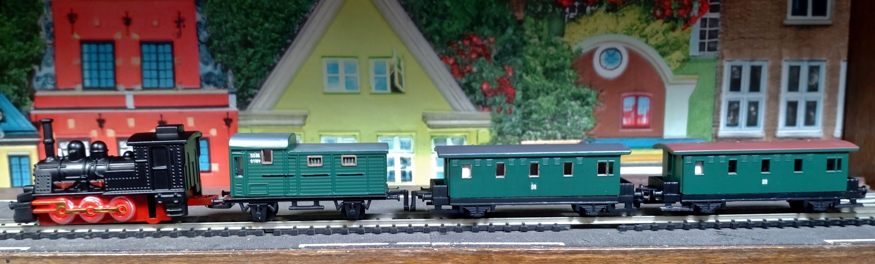

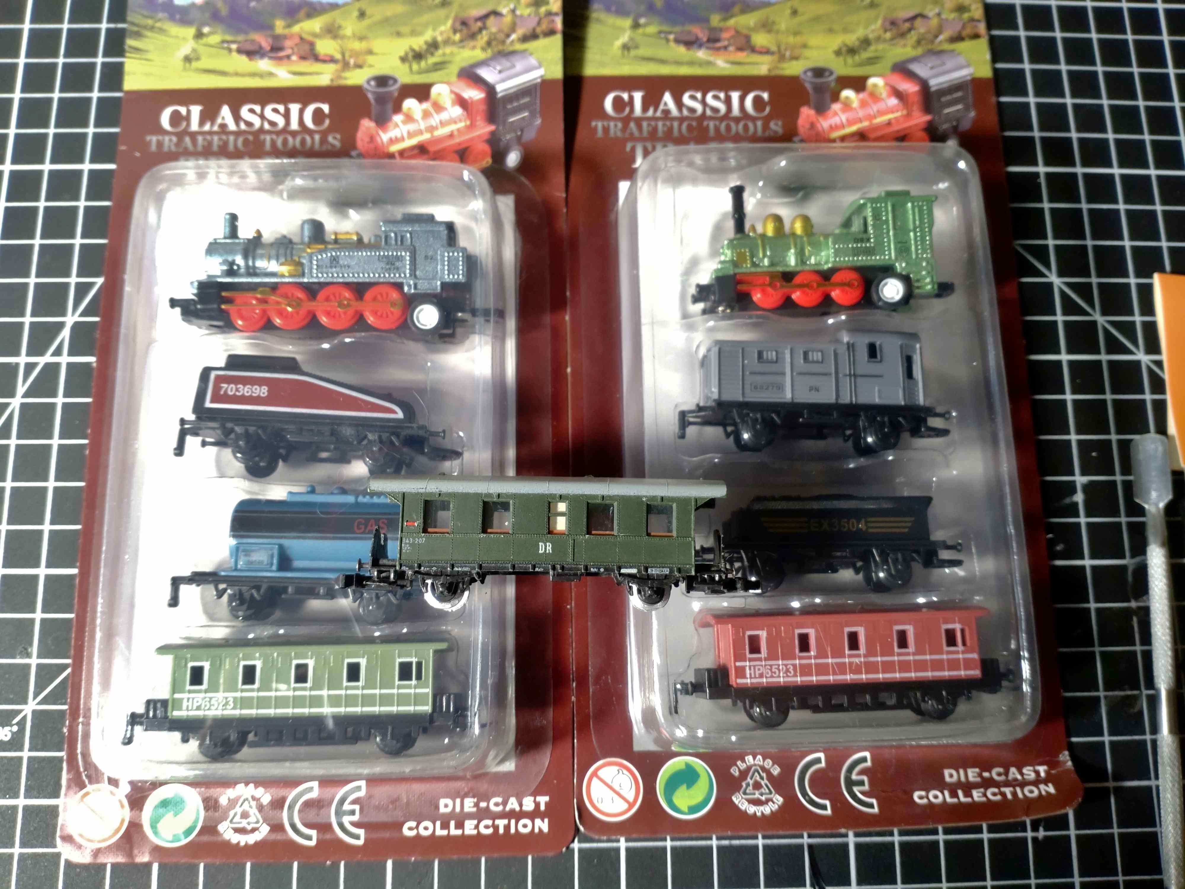

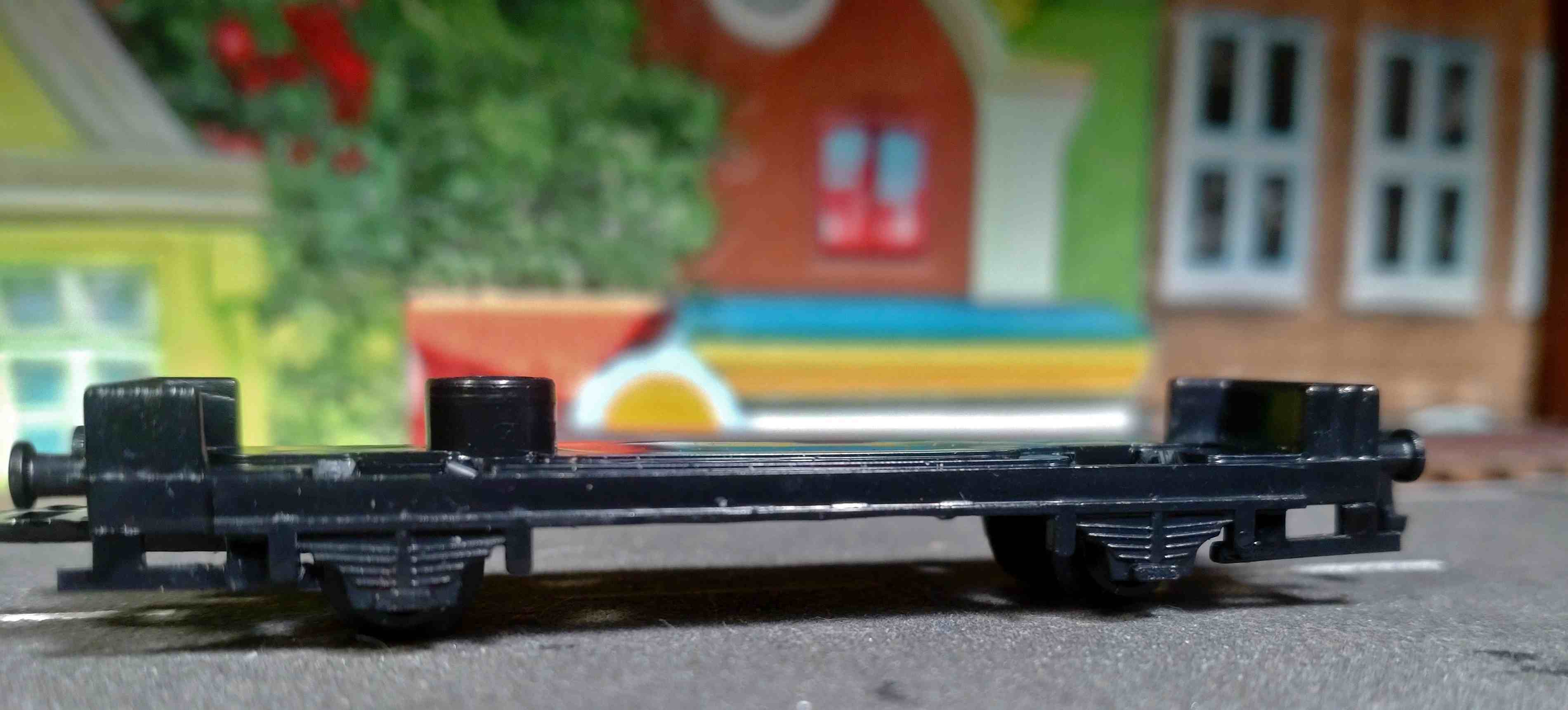

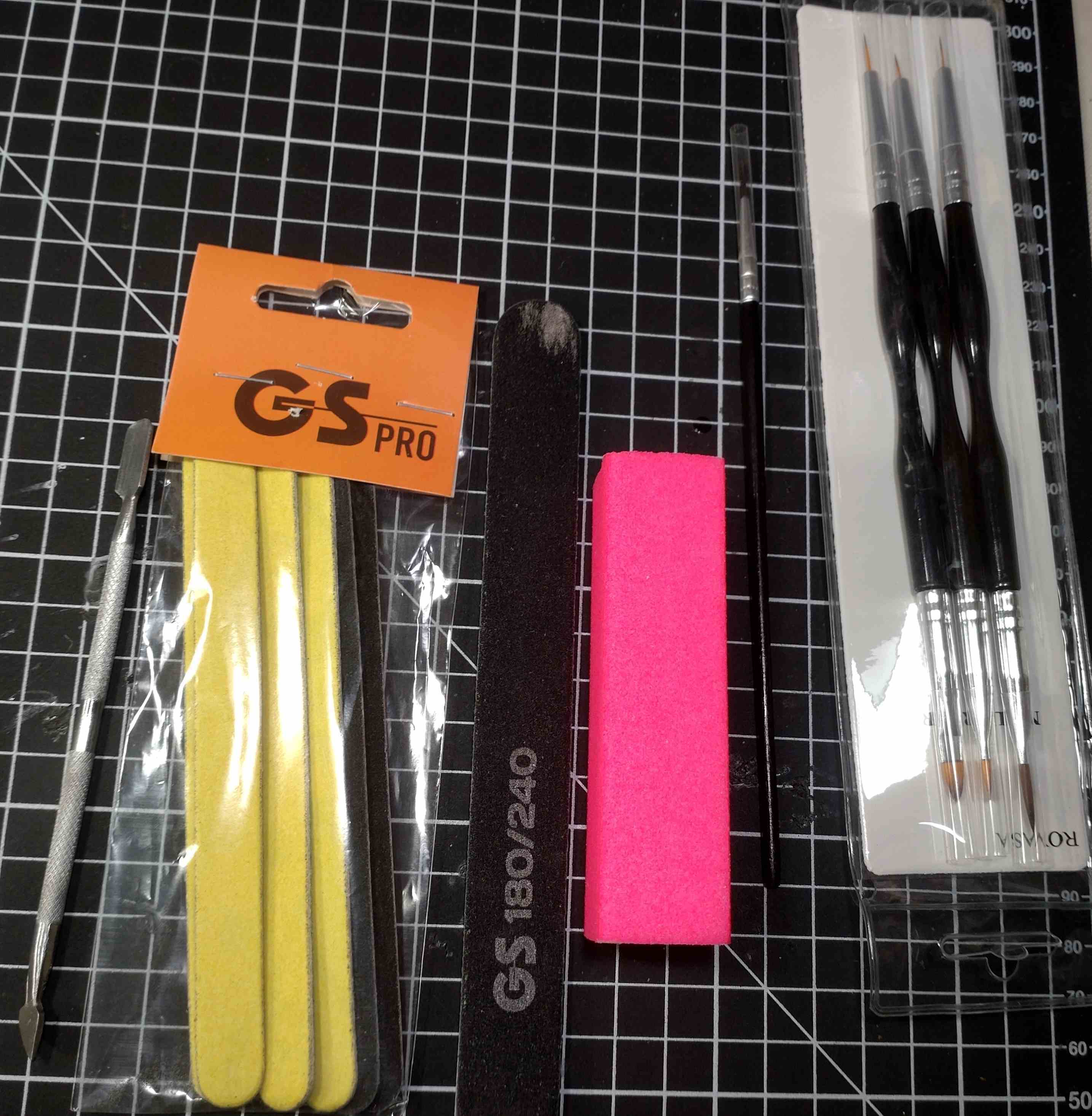

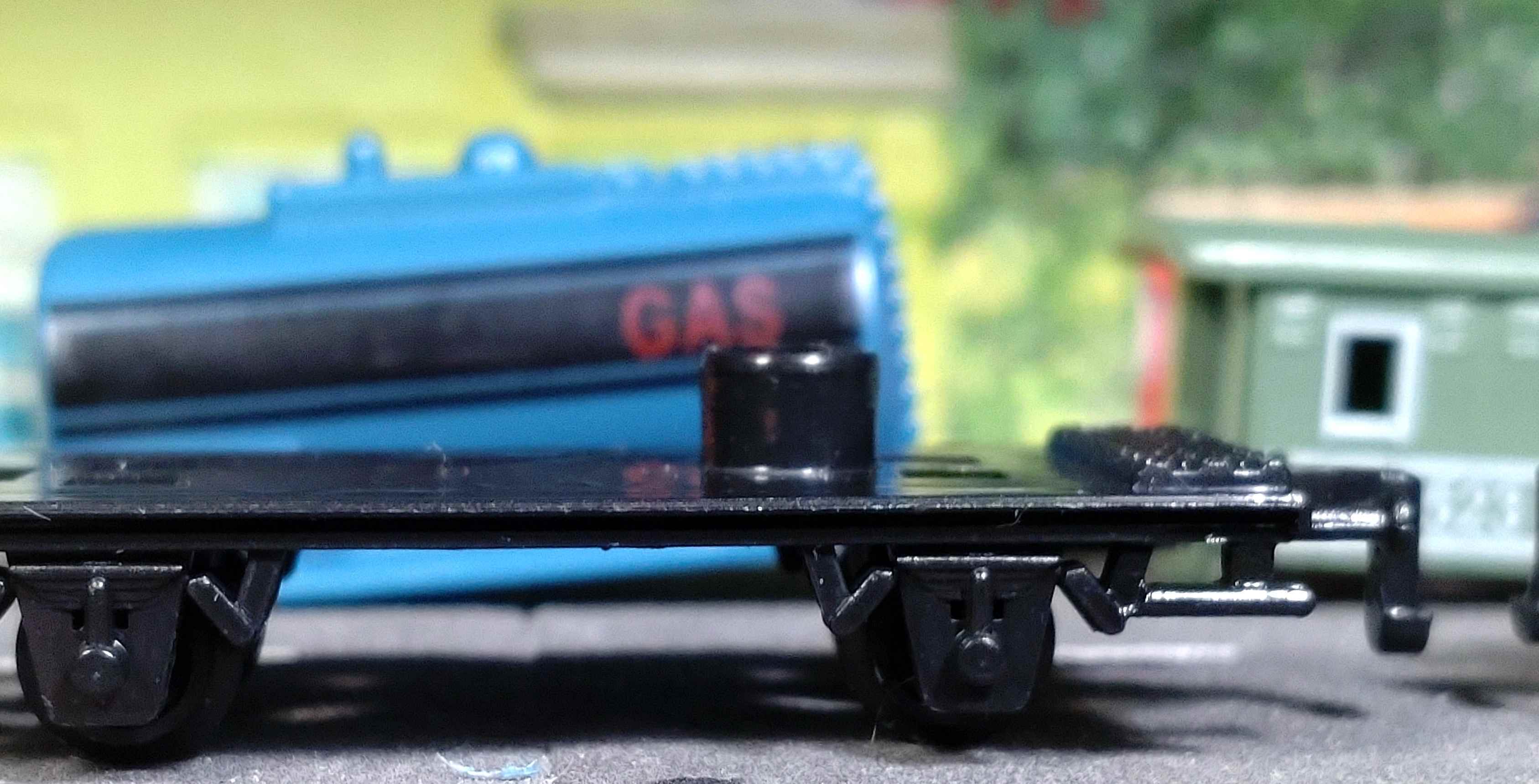

Немного детского сада. :D На форуме гдето упоминали о пользе магазина "Аврора"
в жизни моделиста.Вот и я решительным движением ноги решил проверить этот
магаз на предмет пользы для нашего брата.Сказать по правде был приятно удивлен...
Сперва забежал в отдел педикюра .Там конечно узрел пилочки,бруски,шкребки и кисточки.
Уже у кассы случайно наткнулся на ляльки которые были подозрительно близки к масштабу N.

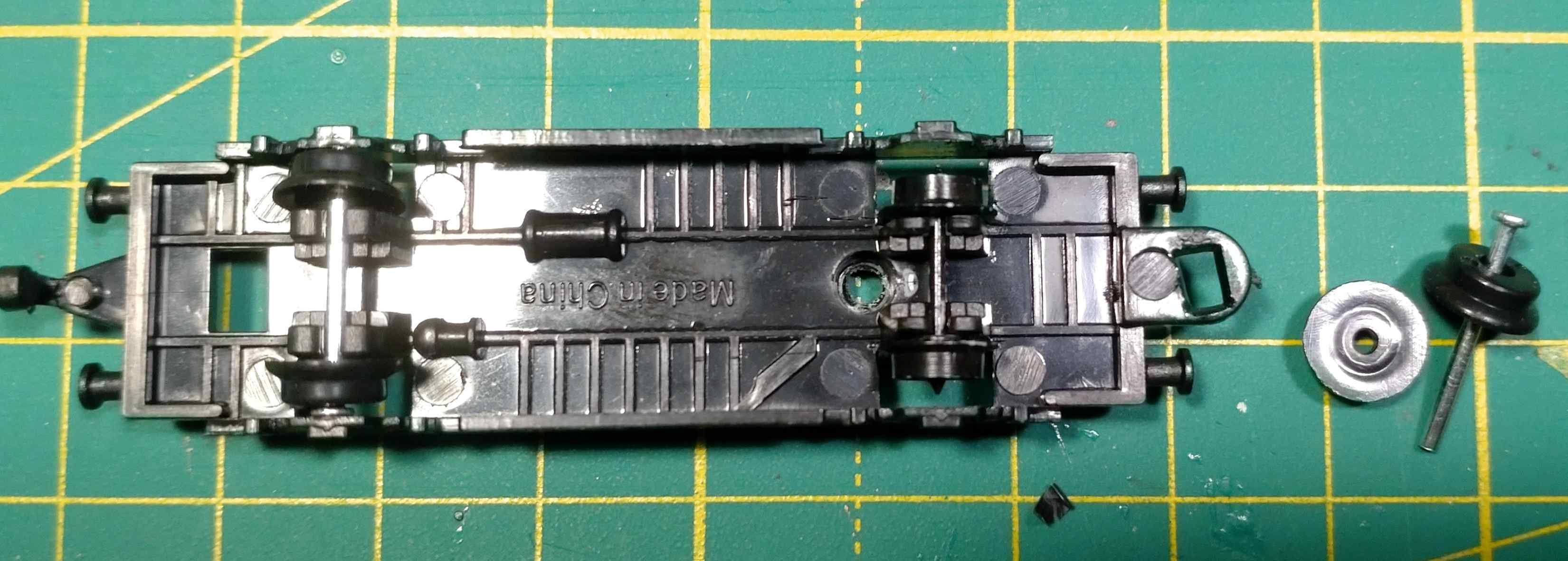

Прикладывание масштабной модели доказало мою правоту.Также приблизительно одинаковое
полупримитивное исполнение китайских поделок а-ля старое Пико.Конечно лапы зачесались.
Родные колеса в стиле Мудимио,просто надеты на гвоздик от расчески с огромным люфтом.
Немного обрезал посадочные места и стандартные эНочные колеса вщелкнулись на ура.
Далее подрезка лишних подножек и переклейка на торцы.К слову пластик хороший,клеится отлично.
Далее покраска,декалирование,остекление.На выхлопе получилось два поезда.Паровозы конечно
статические,но вагоны вполне ходовые.Даже могут сцепиться с Пико вагоном.Пока не могу испытать
на ходу,нет рельсового овала. :oops:

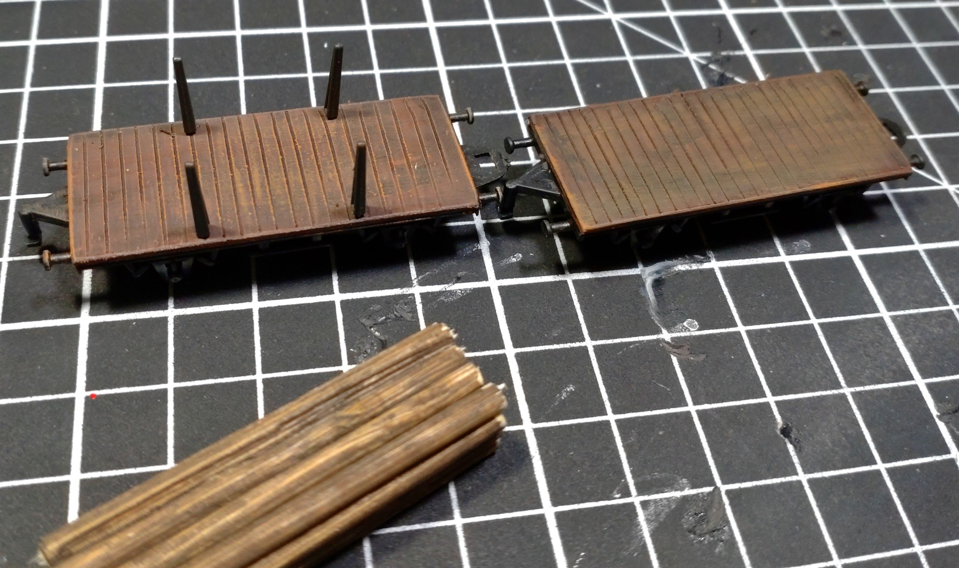

По вагонам типа тендер из набора ничего не выдумывал особо.Крышки выкинул,нарезал палубы
окрасил,оформил грузы.
В вагоны добавил небольшой балласт,на платформах это грузы.Ибо очень легкие.Корпуса паровозов
отлиты в металле.Что очень хорошо когда есть наличие доноров или микроходовок. 8-) Колеса из
набора можно пустить для поделок,скажем для "орельсения" автотранспорта.Даже гвоздики годны
для ремонта кулис паровозов.
Повідомлень: 397
Has thanked: 908 times
Been thanked: 1223 times
Re: Рукоблудство Stinky
Повідомлення Aem »
в отделе для хобби (где вязание) бывают полезные вещи. А в отделе маникюра мне понравились щипчики для бровей. Удобно когда надо согнуть что то мелкое и точно (типа поручней, лестниц, баночной жестянки), так как у них края острее чем обычных. Только надо взять не из хлипкого металла, что б не гнулись при сжатии

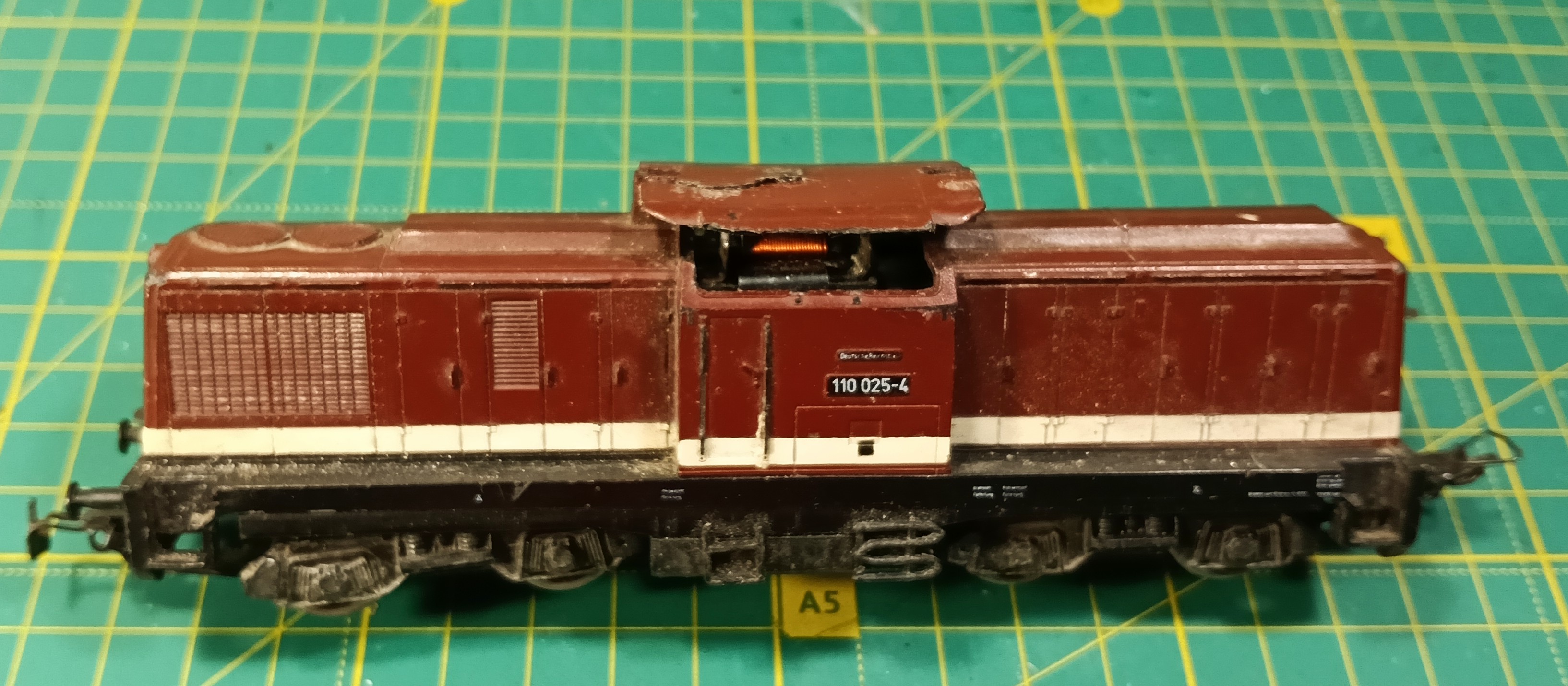

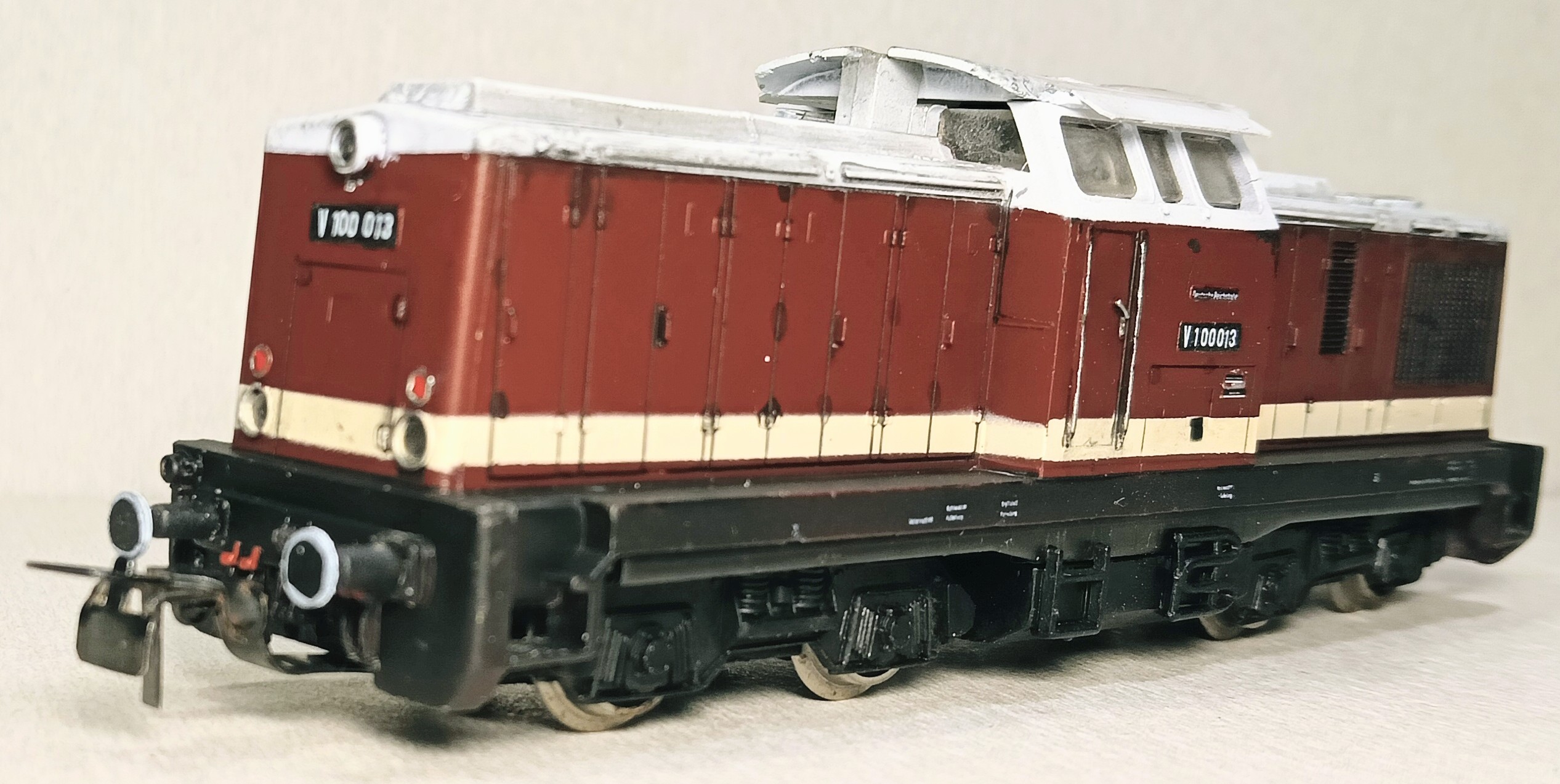

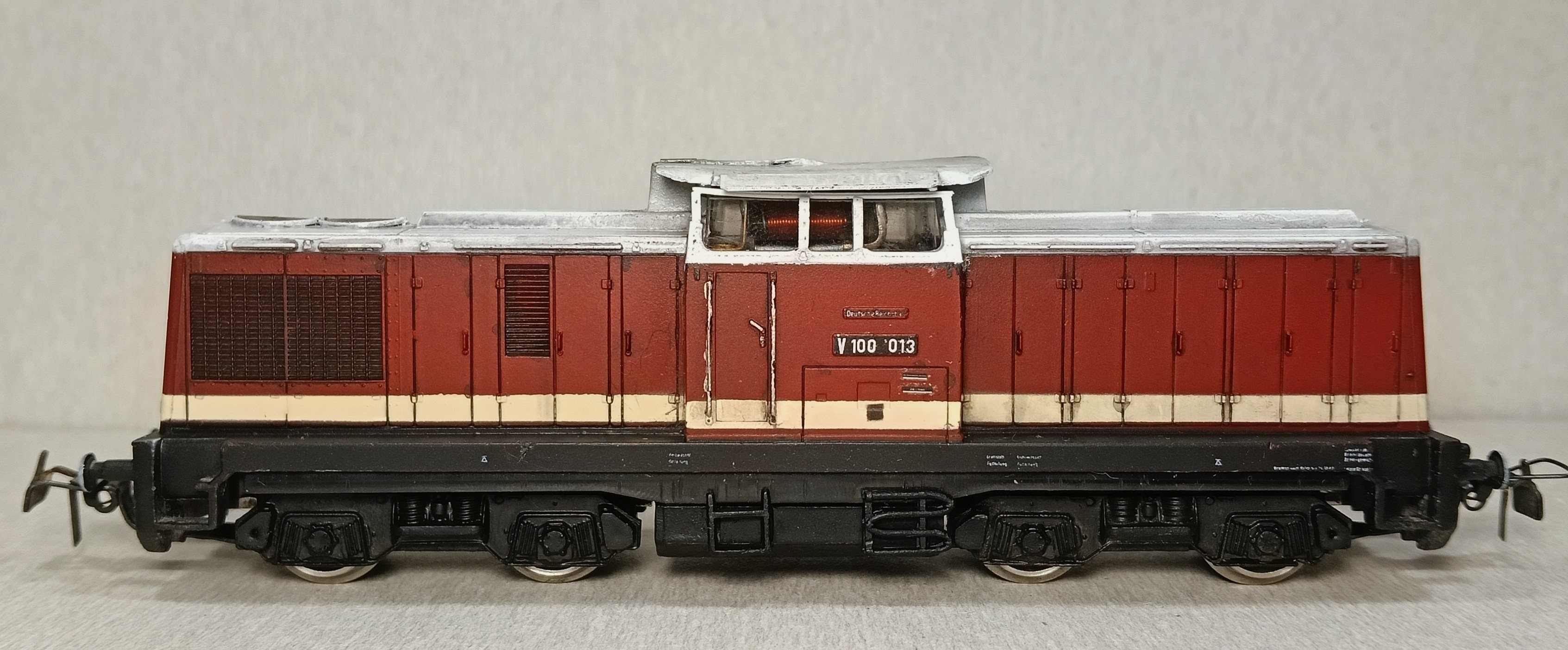

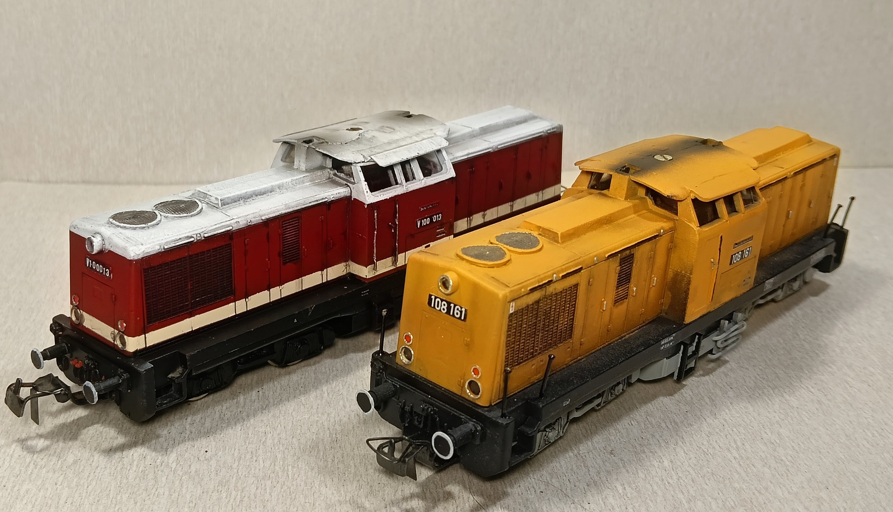

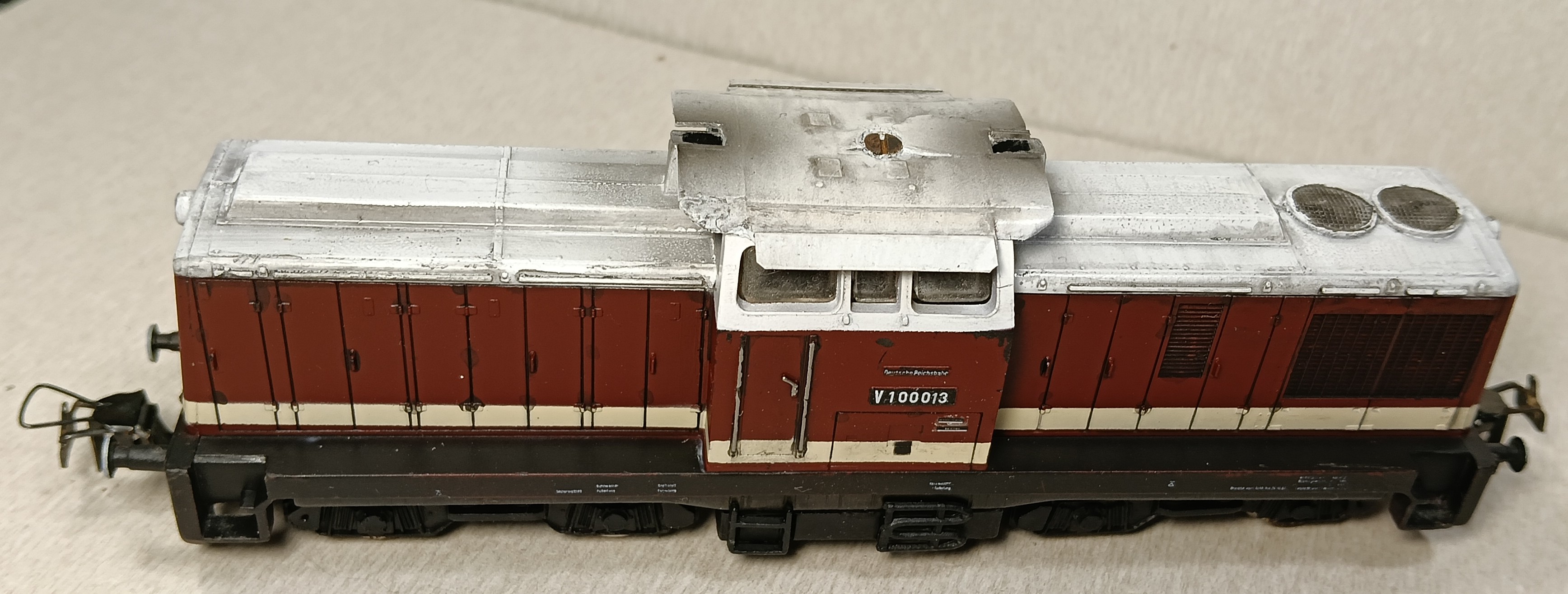

Реанимация очередного Пико старичка. Побитый жизнью и войной.
Отмыл, восстановил с максимумом оригинальных деталей. Немного перекрасил под другой прототип. К сожалению подвижность его ограничена. :cry: Всего две оси приводные. Нет запасных осевых шестерен.
Пара фот с аналогичным по окрасу и коллегой вернувшимся с того света. ;)
