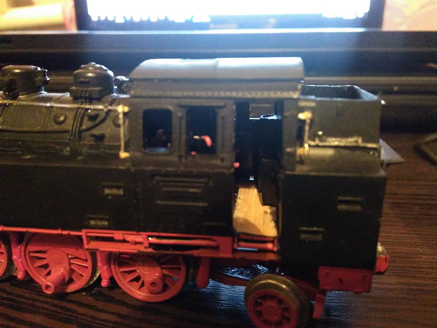

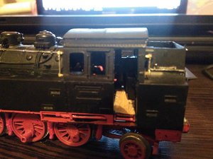

Мотор и шестерню впихнул, а вот маховик некуда(
Re: BR 86 реинкарнация

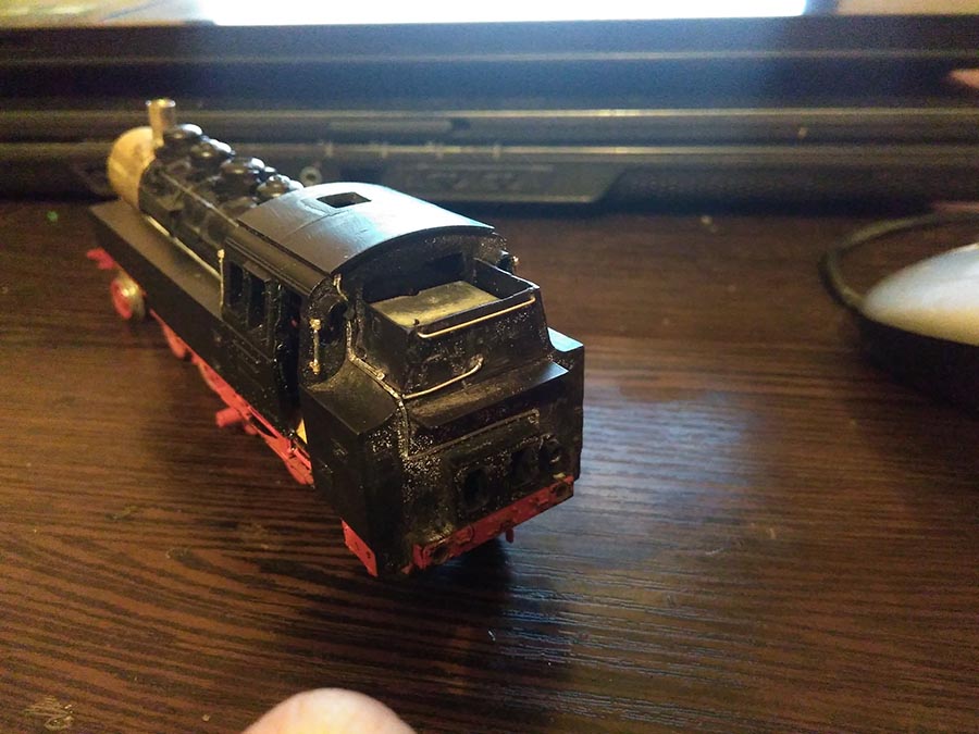

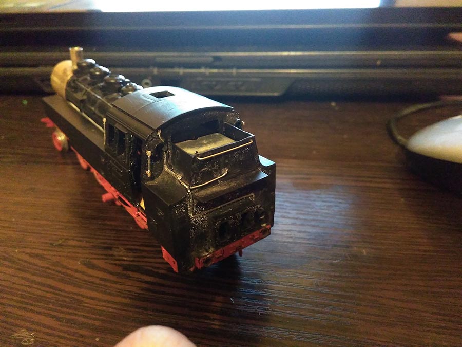

Несмотря на температуру, таки немного по возился. Процесс шел медленно и вяло, но хоть как то да шел.
Также видим на заднице еще кое где следы старой покраски, которую смыть не удалось, ну да и фиг с нею. Вопрос на засыпку, а че возили в заднем багажнике, нафига там дверци))
Уголь в угольную яму будешь трушный насыпать?
Да буду, но совсем чуток, на дне. Железку отрежу частично, на нее прикреплю уголь. Внутрь двери оставлю открытыми, тогда свет от топки будет бить и туда)) Как то так)) Ну и лопату вкинуть.

T-1000 писав: Вопрос на засыпку, а че возили в заднем багажнике, нафига там дверци))
Насколько я помню это и есть локомотивный бардачек.Для хранения обтирочной ветоши,инструментов,
запасов масла и т.п. 8-) Ну а дверци для того что бы бардак открывать. :mrgreen:

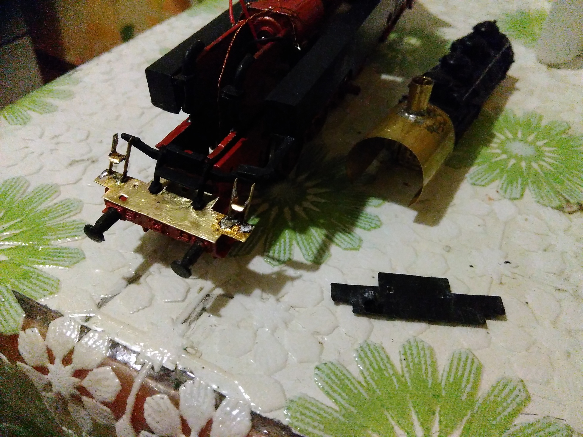

Пардон ничего не полировал :) , сфоткал как есть, глаза уже от спичек болят. Переделал сдохшую деталь, она справа, днем еще пытался восстановить ее зачемто.
Повідомлень: 6325
Has thanked: 1508 times
Been thanked: 3259 times
Я чесн гря порой херею с твоего восстановления. :shock: Тебе сам лок и не нужен вовсе.
Ты можешь просто взять один сохранившийся буфер от 86го и начать восстановление.
От оригинала мало что остается.Сгнившую деталь можно смело выкинуть.Из латуни
сделал намного лучше. :roll:
