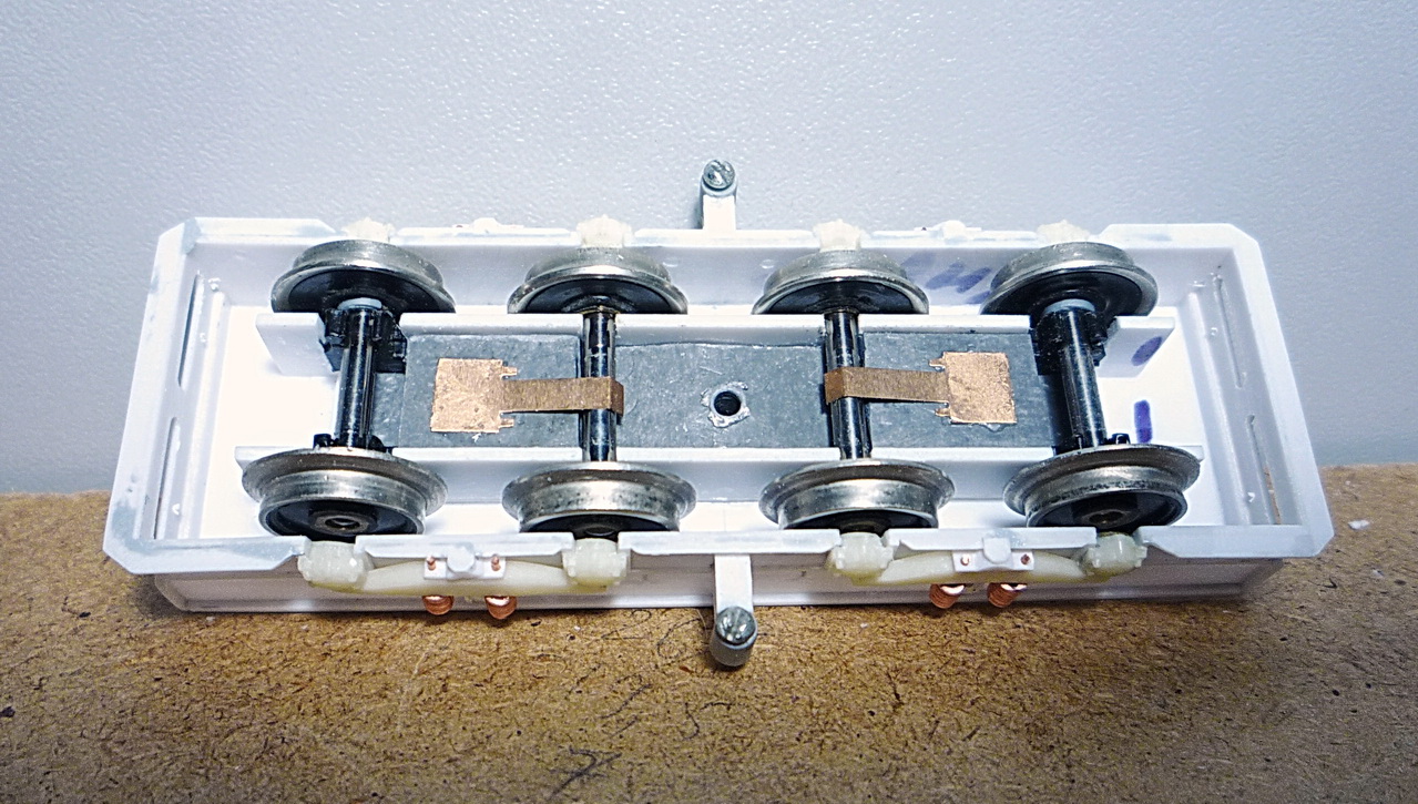

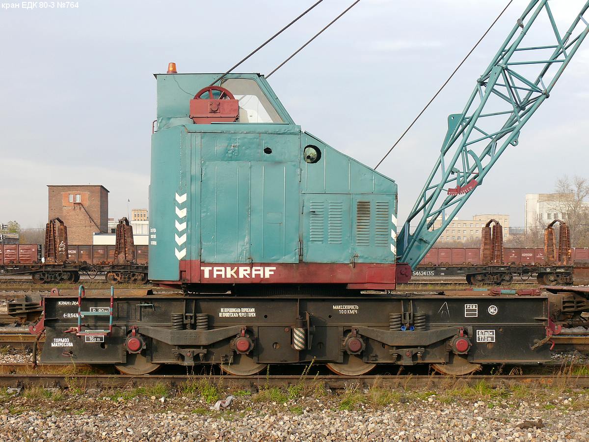

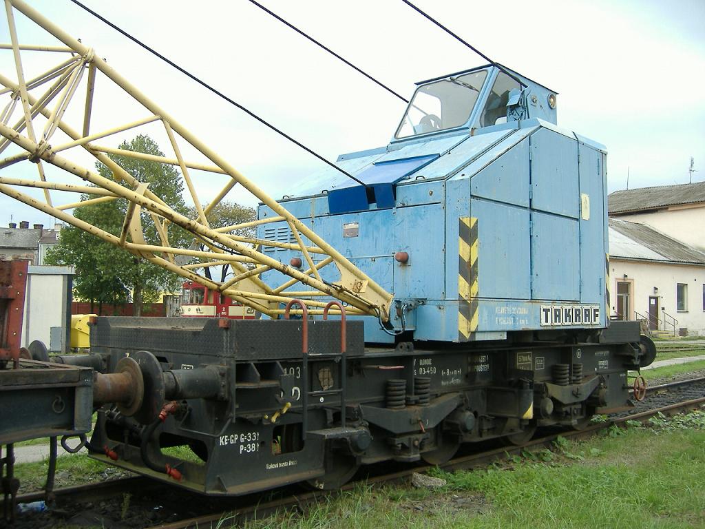

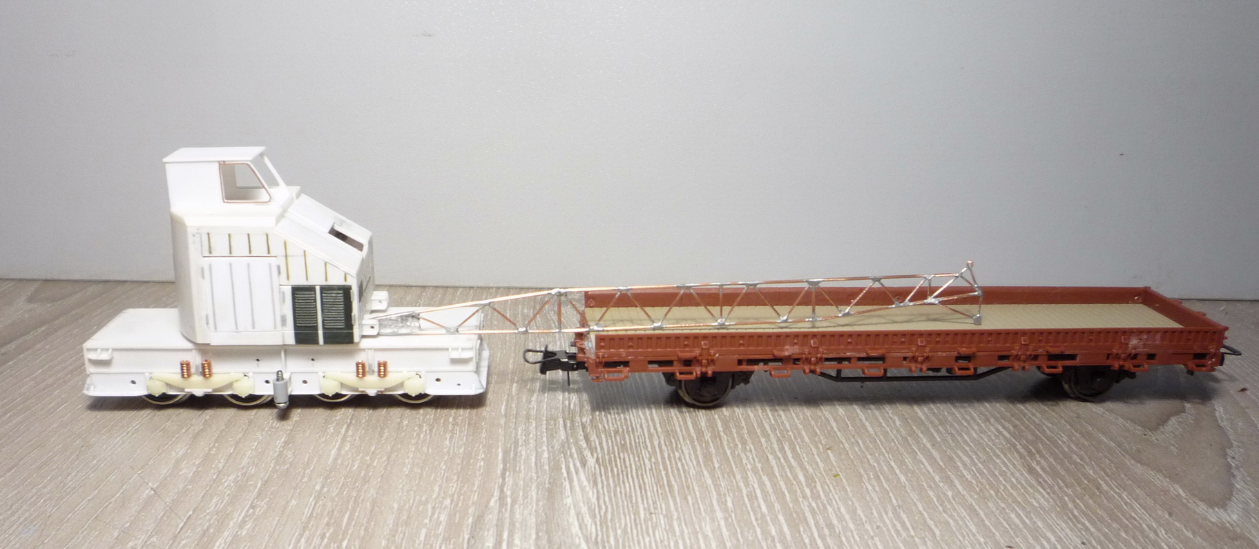

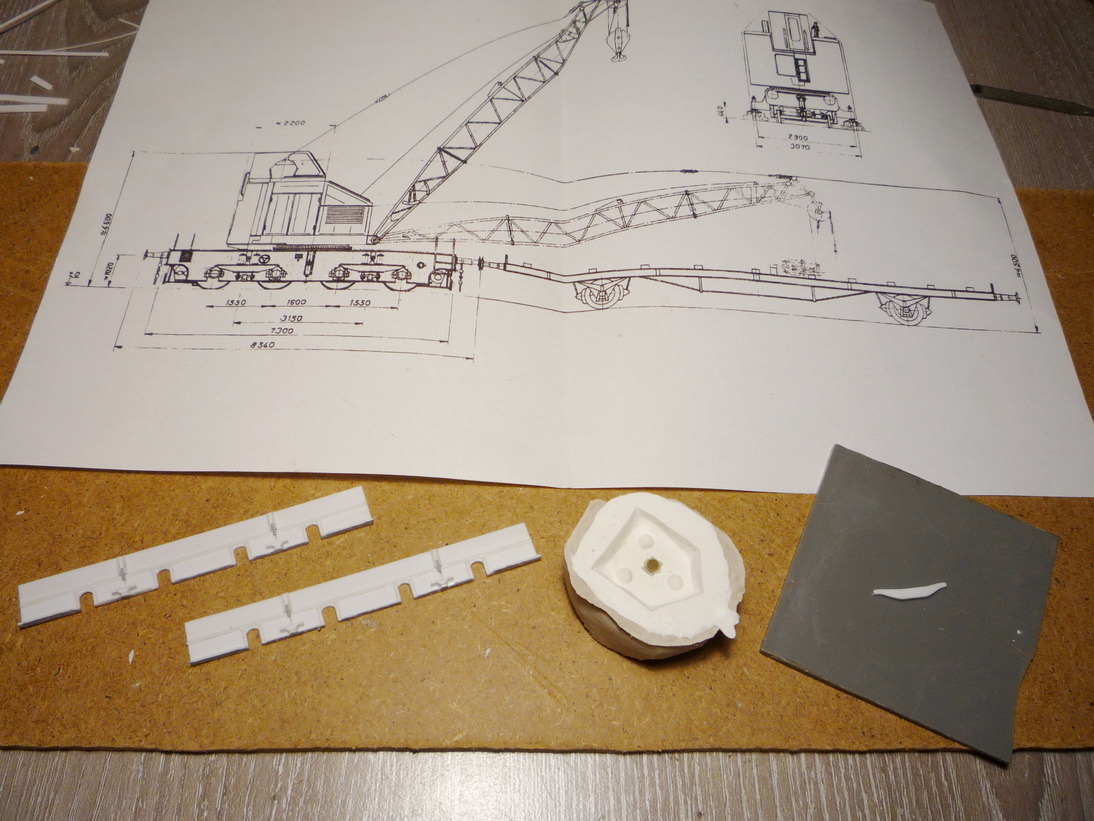

Пока в отпуске, затеял очередную стройку - кран EDK 80/3. Вот такой:
Чертёж, полистирол и резак в руки.
Начало:

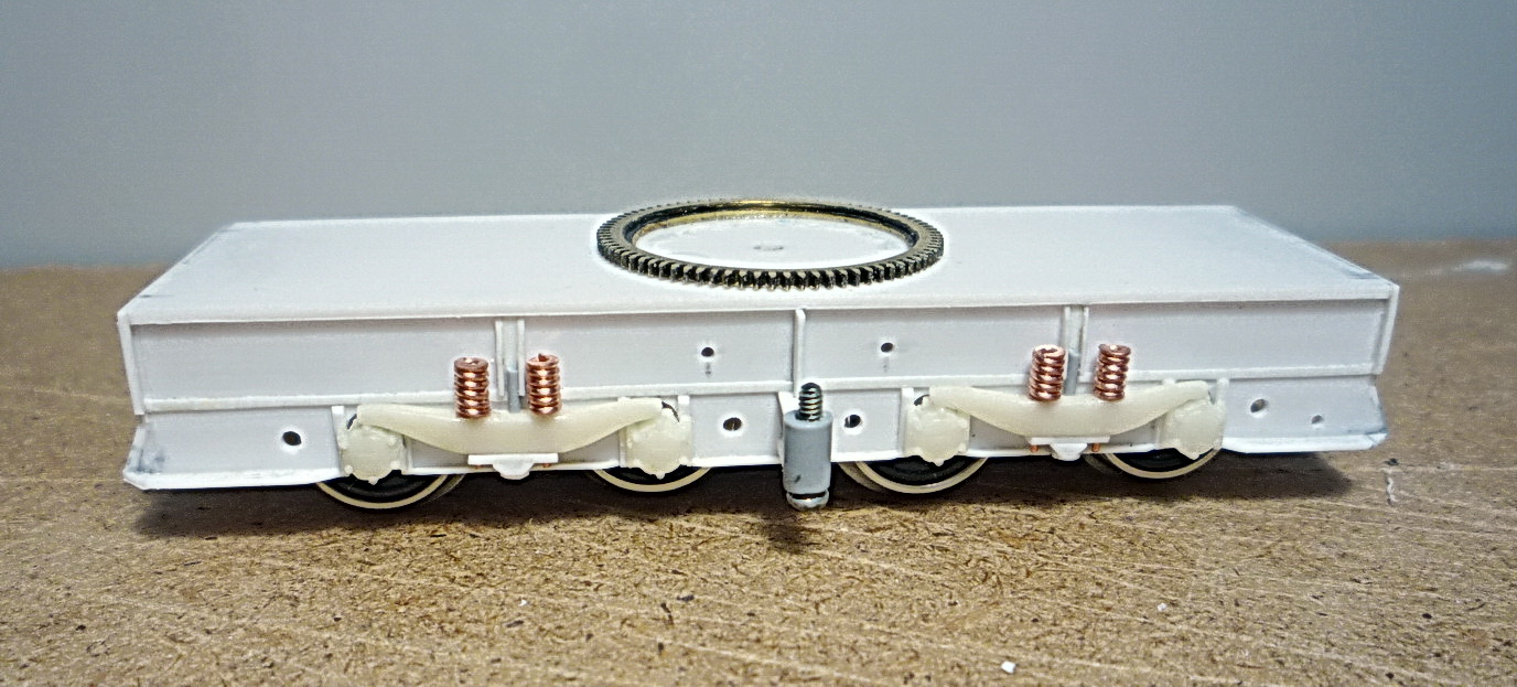

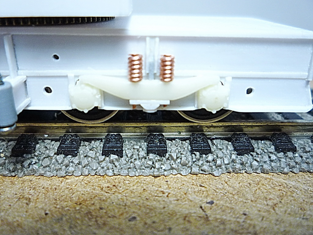

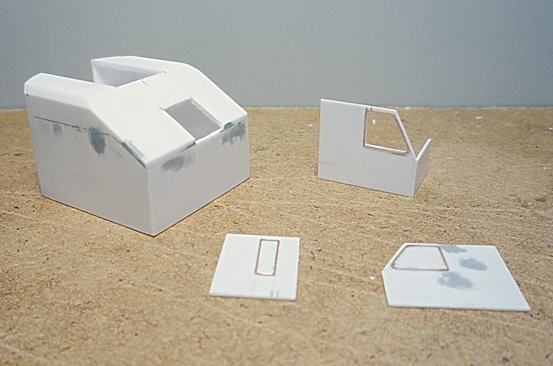

Боковины ходовой
Боковины ходовой

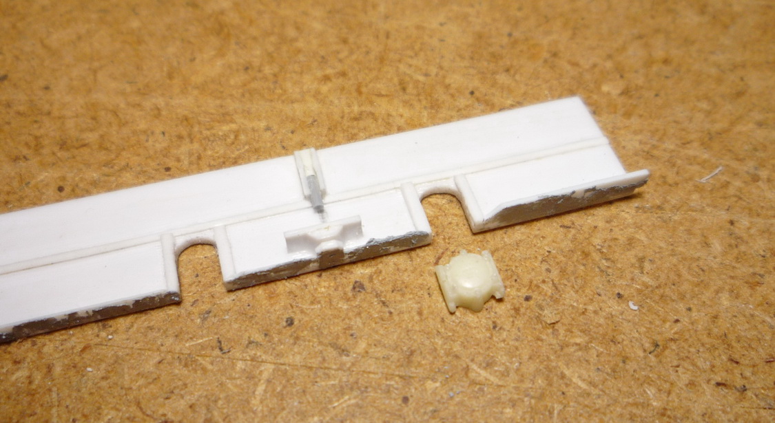

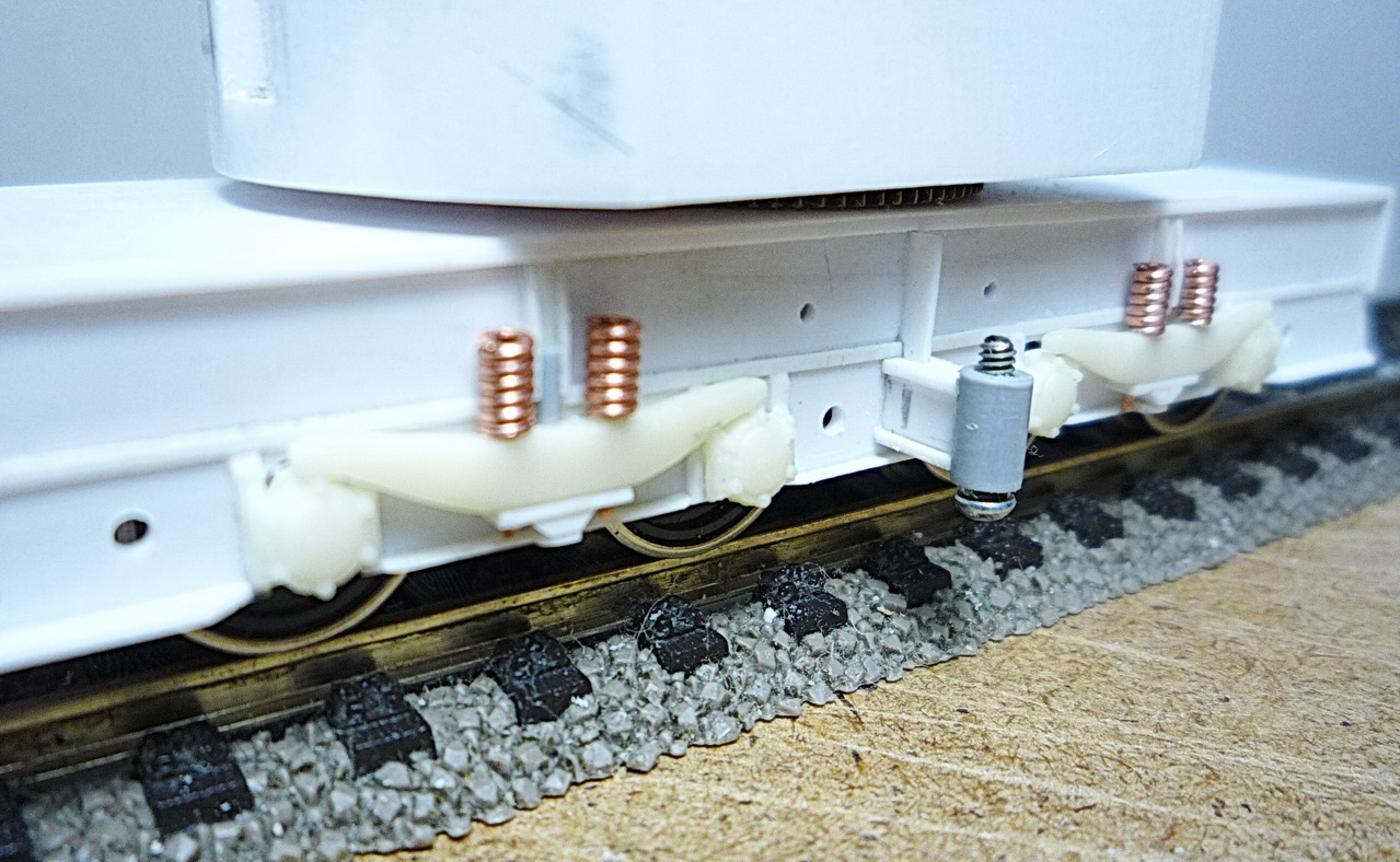

Буксу снял с тендера от пиковского BR 01, подпилил до требуемой конфигурации и отлил 8 шт из смолы. Балансиры тоже: сделал один, снял форму и отлил 4 шт.

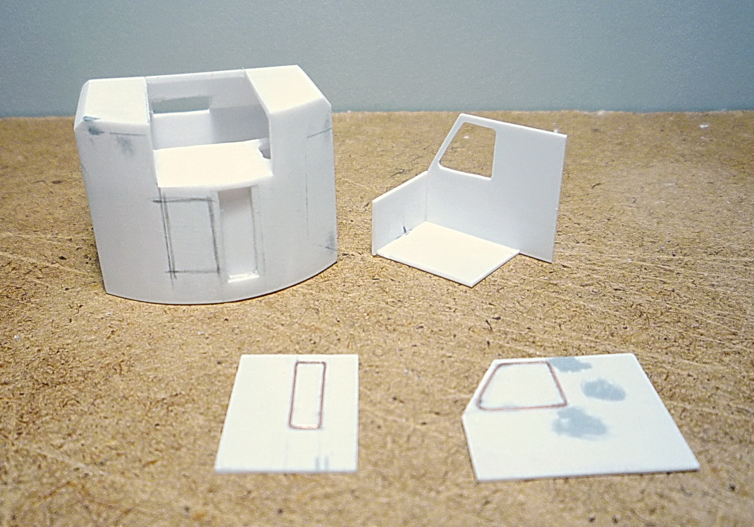

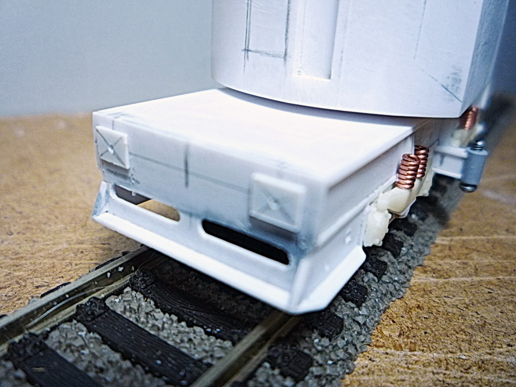

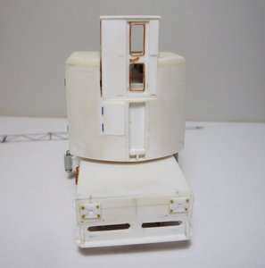

Колпары взял готовые с какой то модели Пико. Остальное полистирол и подручные материалы. На сегодня вот в таком виде:
Ходовая часть
Ходовая часть

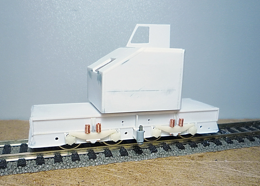

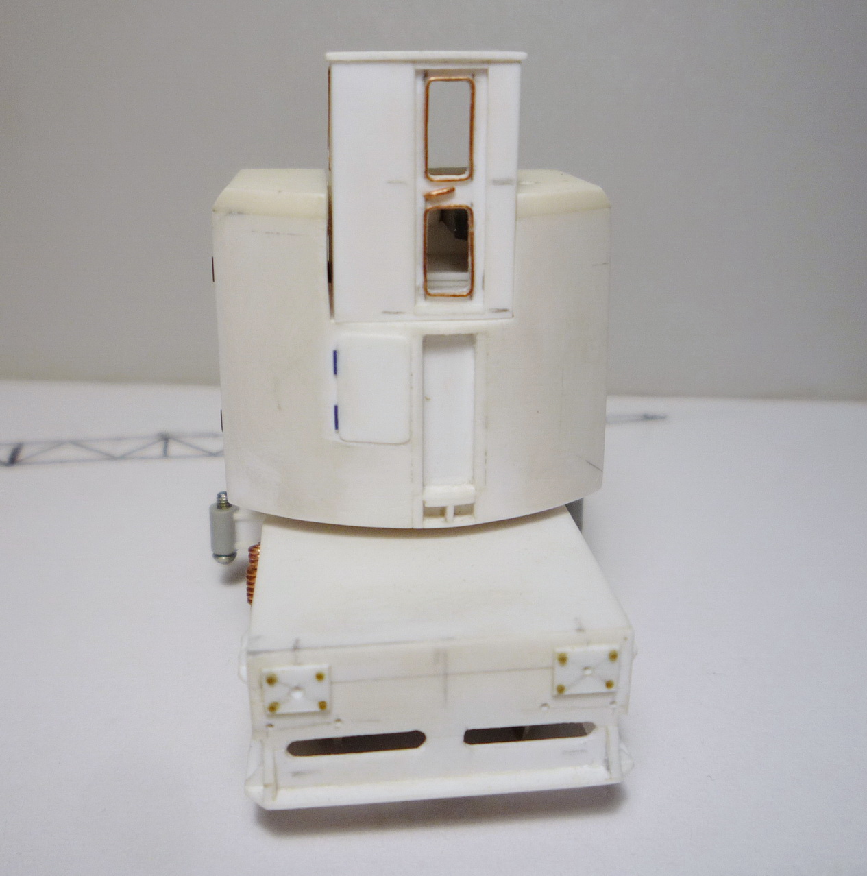

Башня
Башня
В сборе
В сборе

Уже крутотень выходит, есть чему учится. Кстати какую смолу берете? Уже второй месяц выбираю и никак не выберу.

Смола Axson 31 или 32 для тонких работ, ЭДП-20 - для грубых. И тот и той работаю уже лет 20.

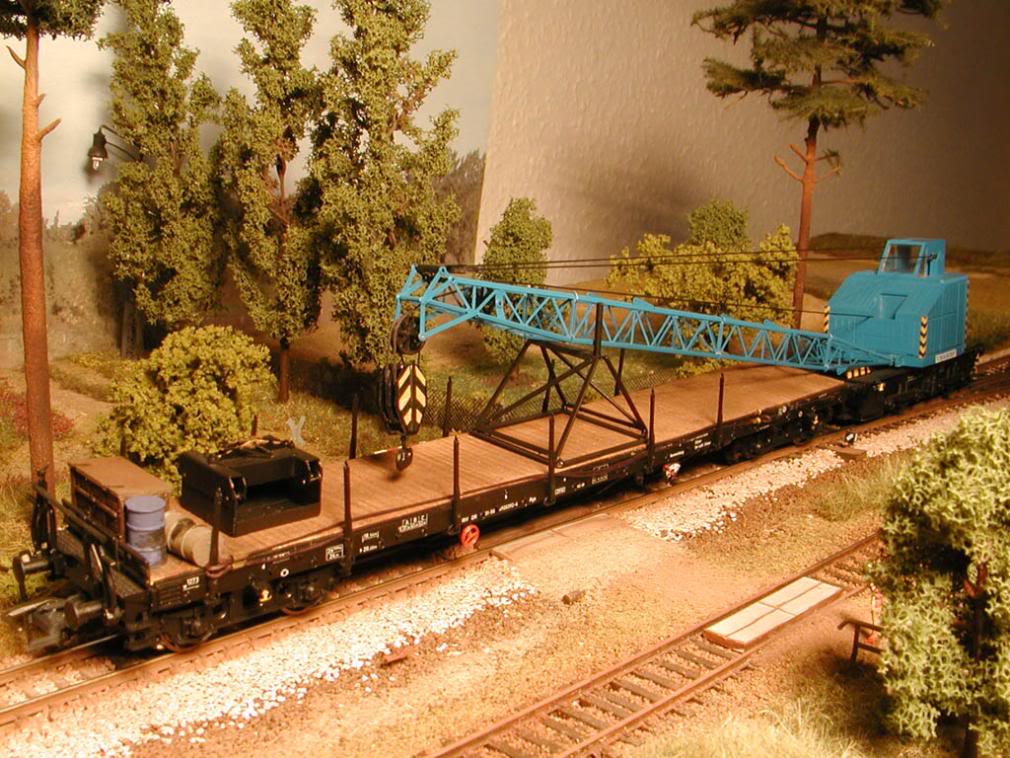

Нет, платформу готовую применю. Или как на чертеже двухосную (надо покупать), или можно вот так (такая есть), но тут стрела удлинённая:
Спаяю стрелу, посмотрю по длине, что лучше смотреться будет.

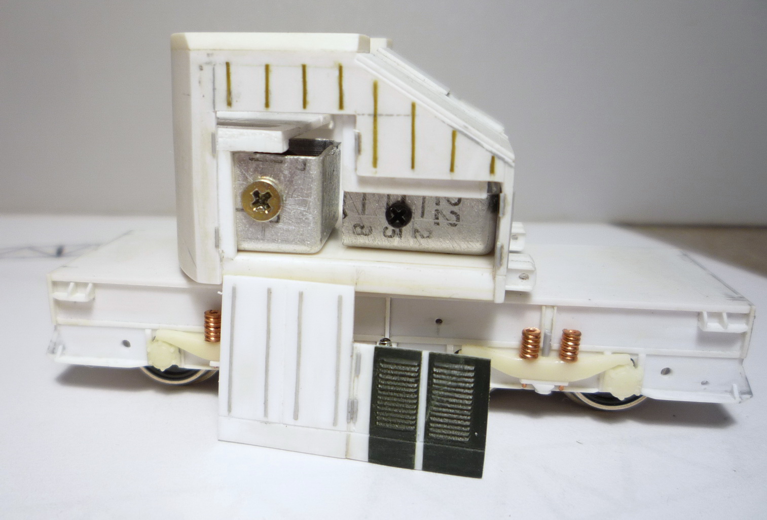

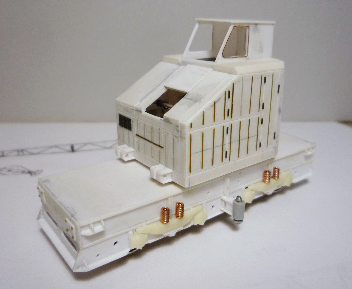

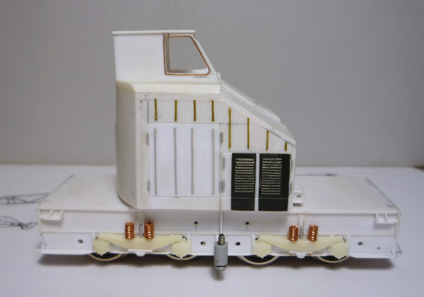

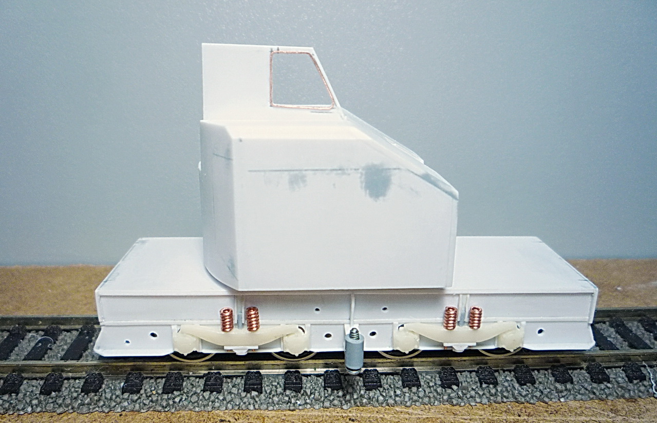

Что-то давно я тут ничего не писал. :oops: Сначала отпуск с семьёй на море, потом работа дома, потом просто работа. Исправляюсь. Кран потихоньку делается, практически закончил башню и кабину. Вот он в каком виде на данный момент:

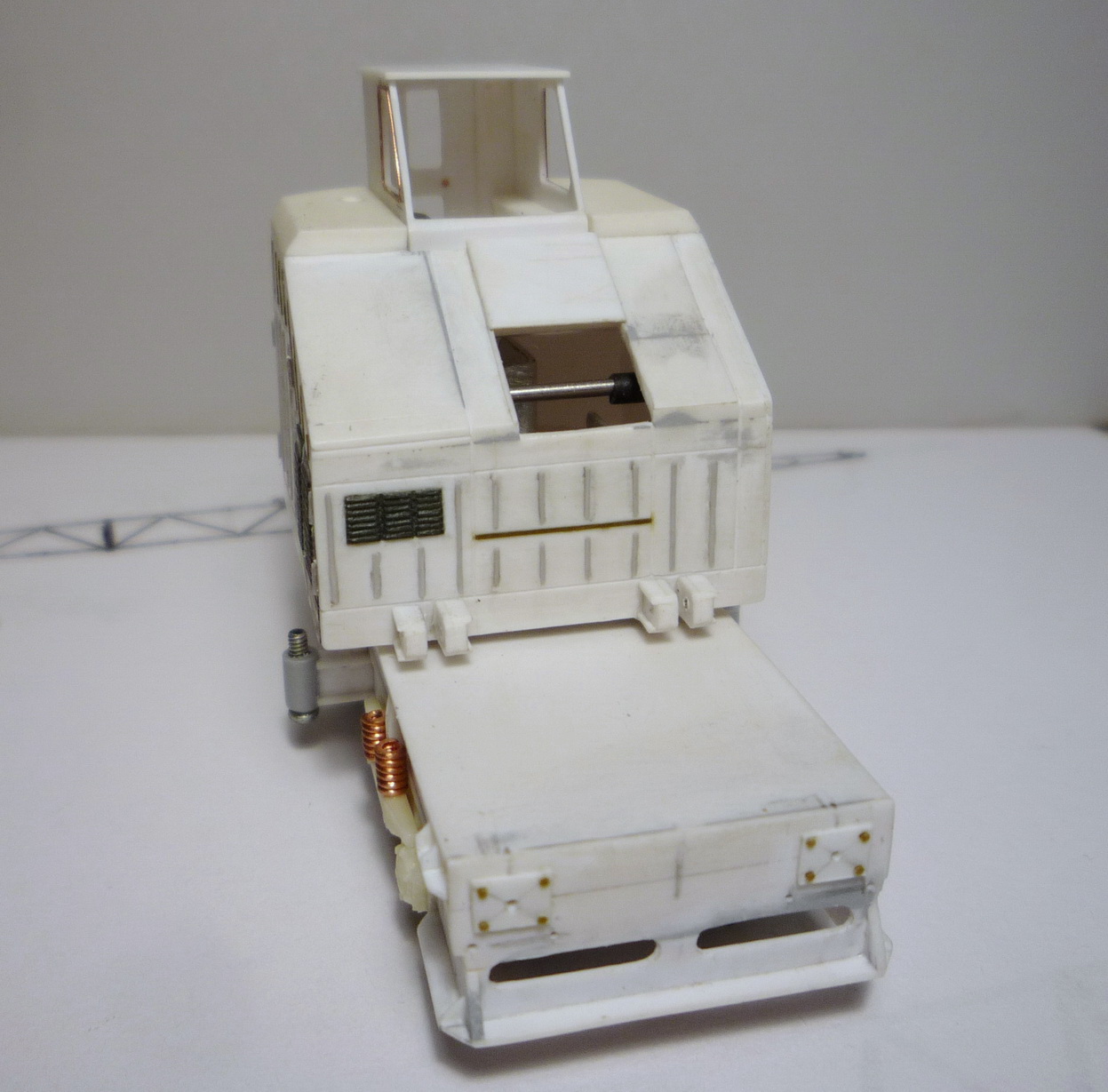

Правая панель съёмная, внутри механизмы поднятия стрелы и груза:

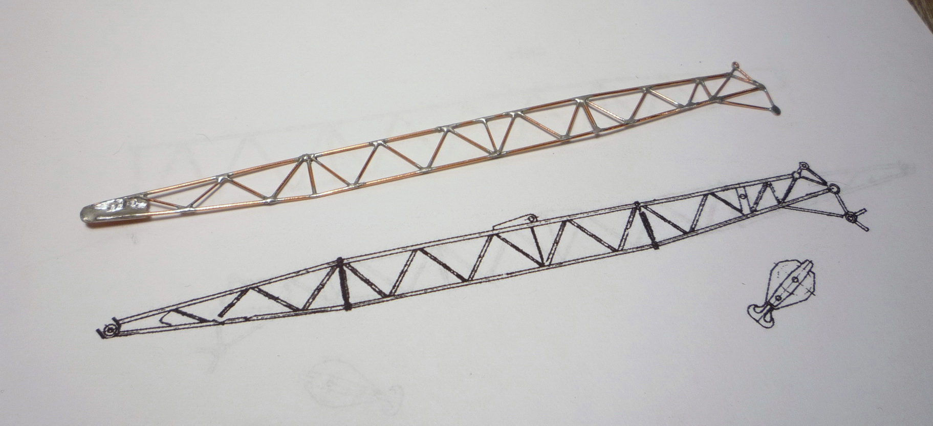

Начал паять стрелу, правая часть готова:

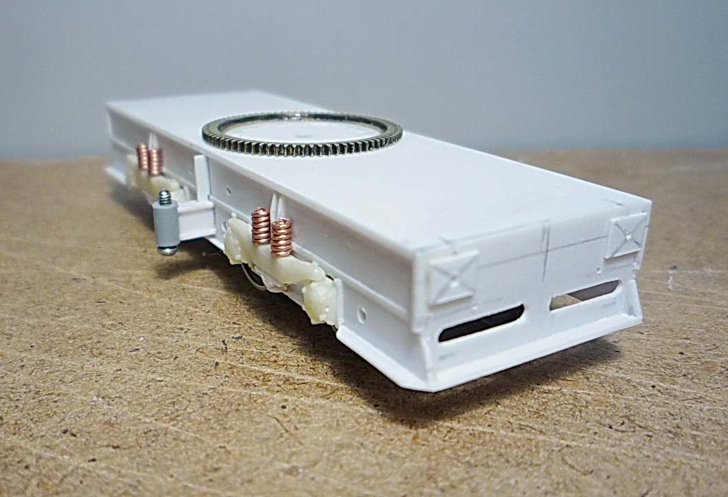

Приобрёл платформу от Кибри, разобрал, удалил задний борт. Вот такой состав будет:

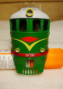

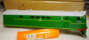

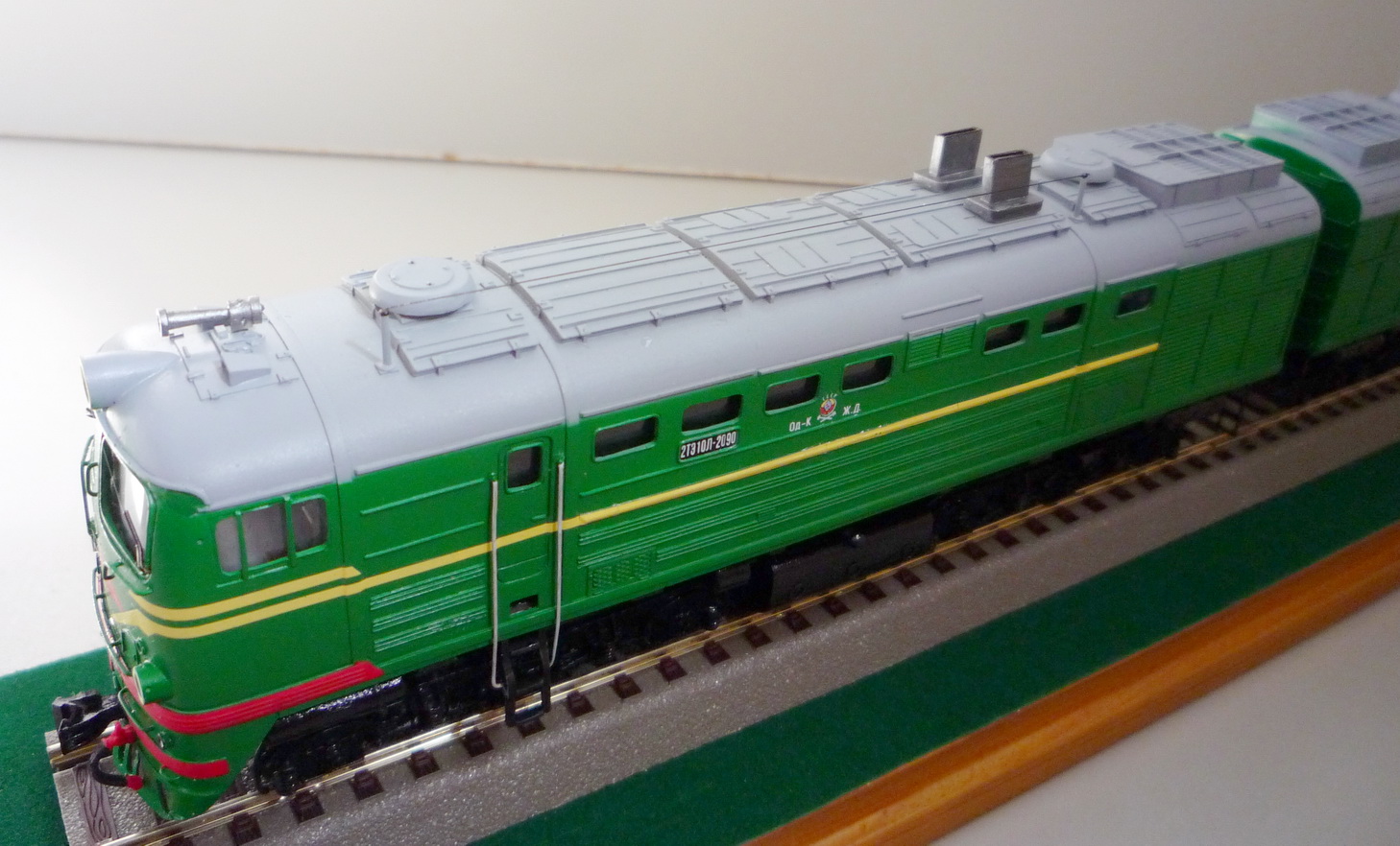

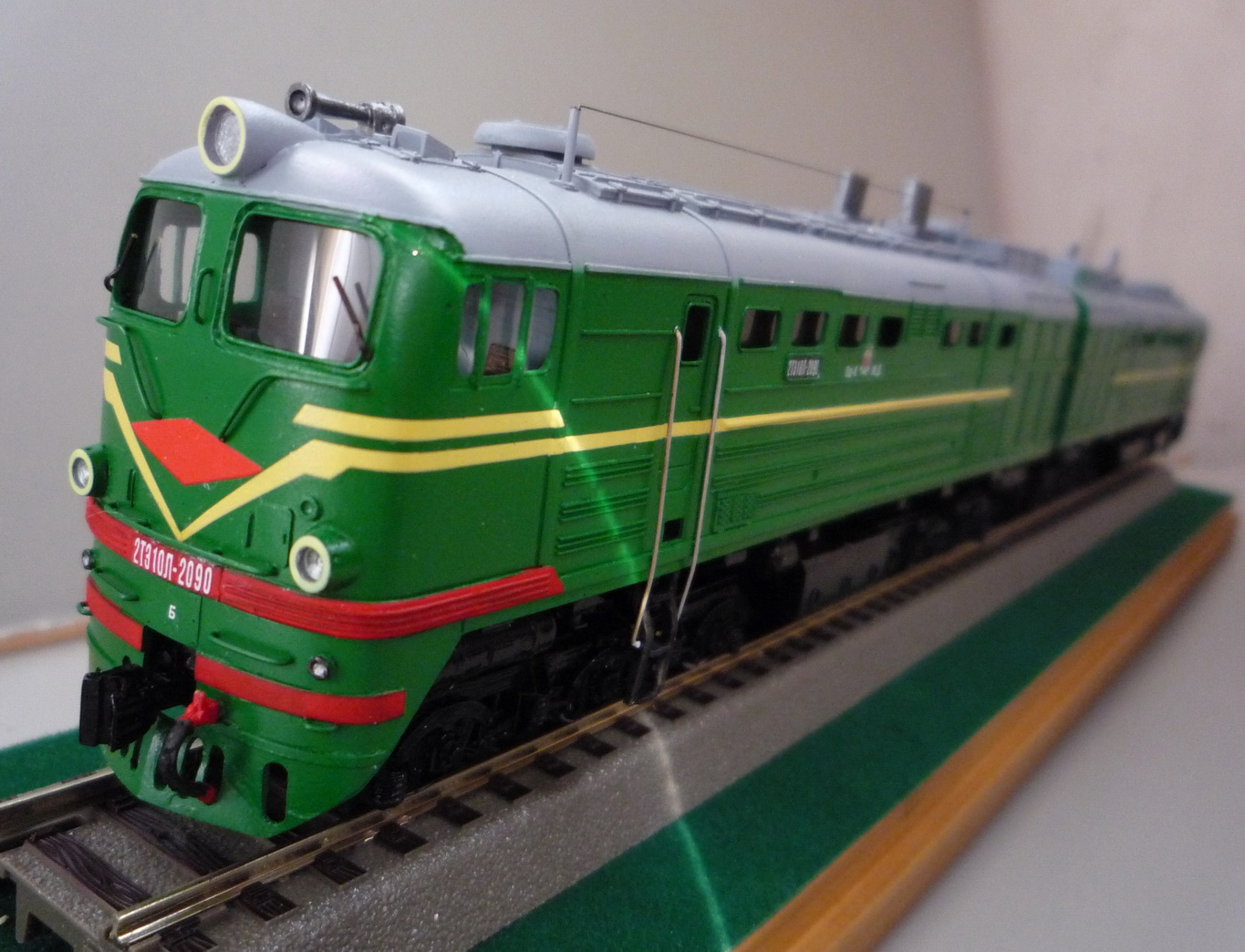

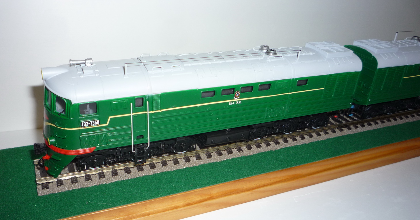

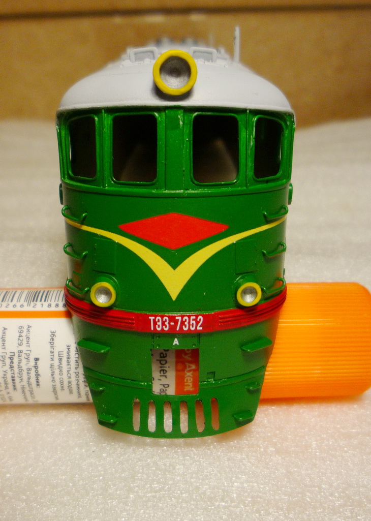

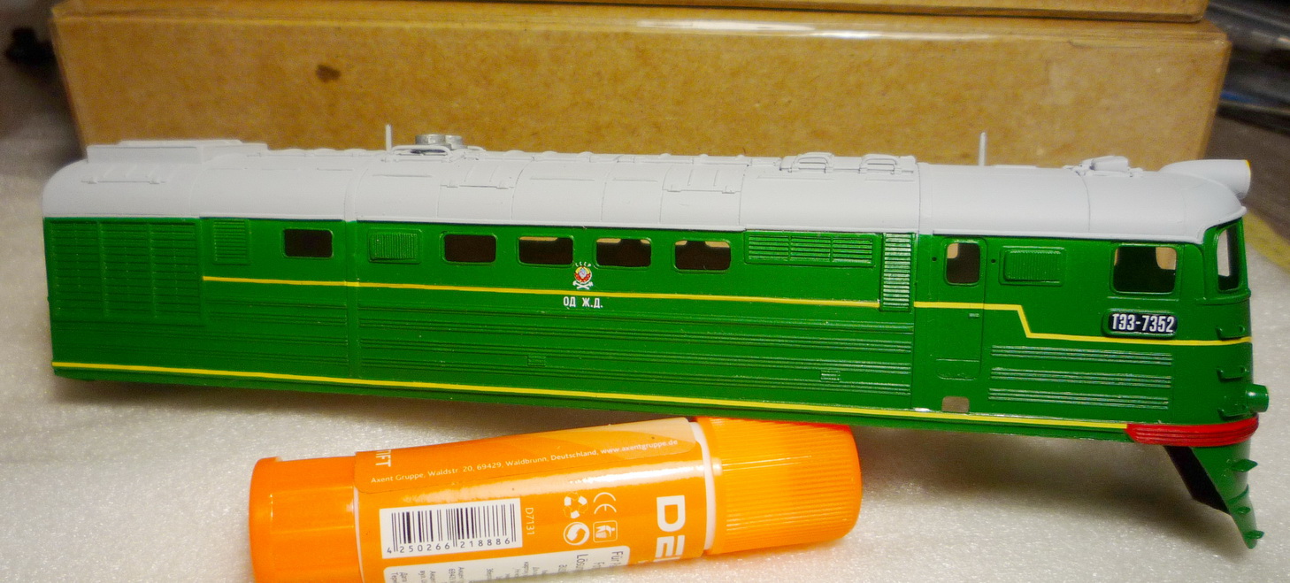

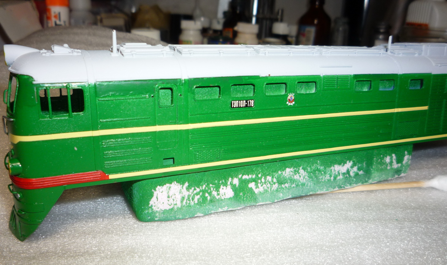

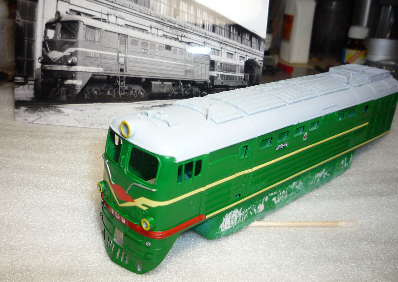

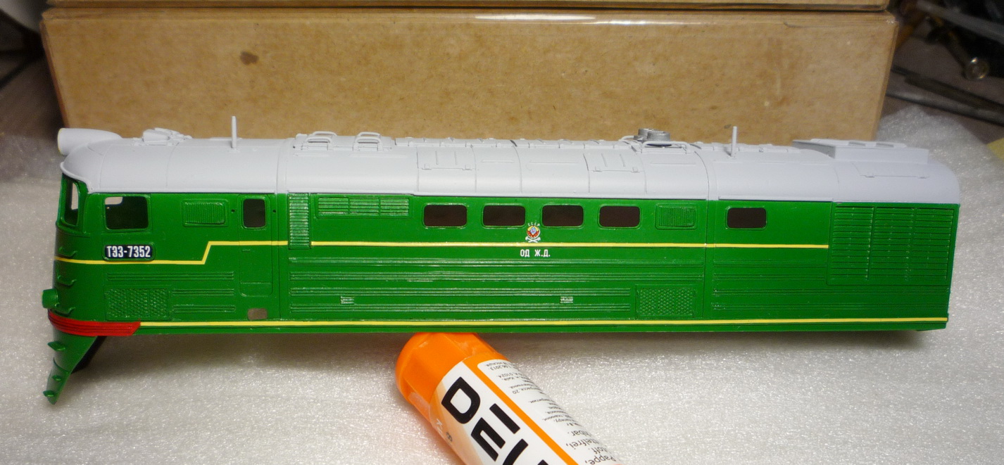

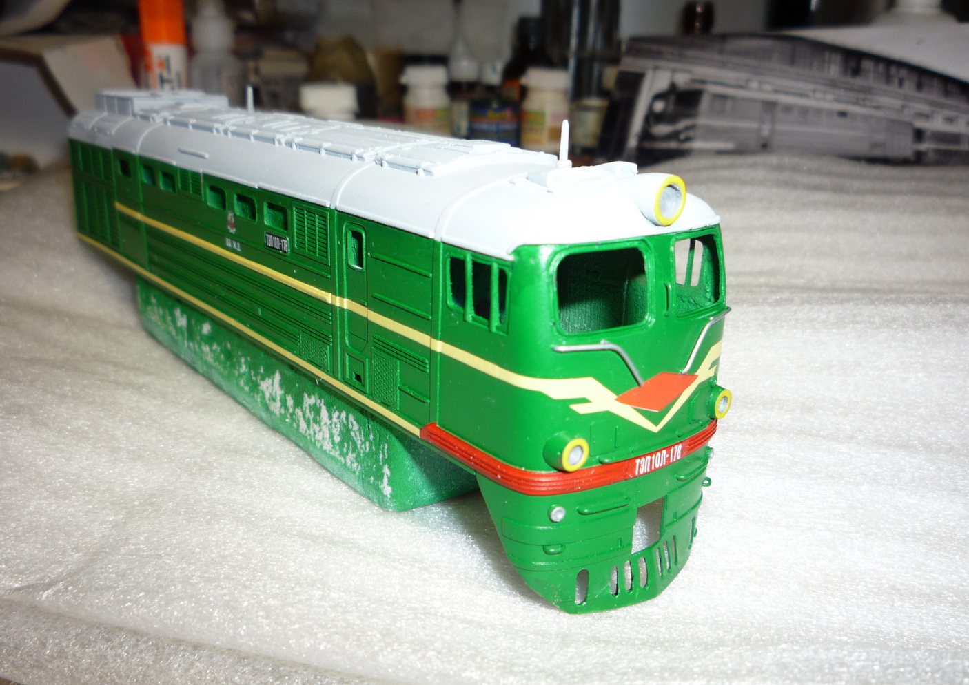

А это "работа дома" - на заказ одевал в декали ТЭ3, ТЭП10 и 2ТЭ10Л:

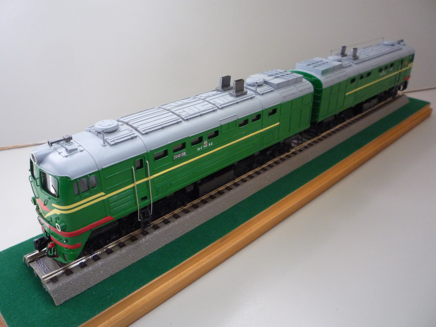

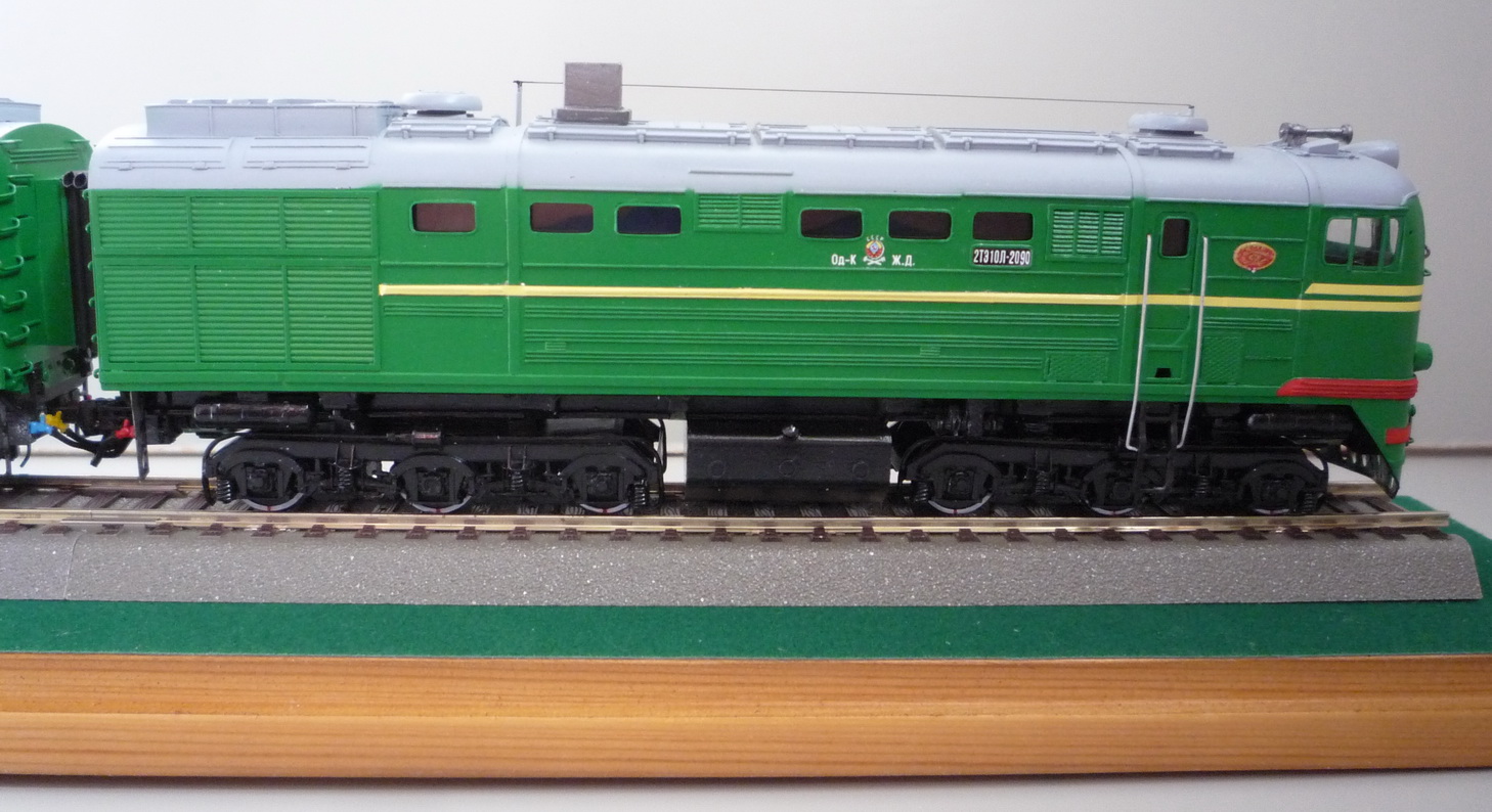

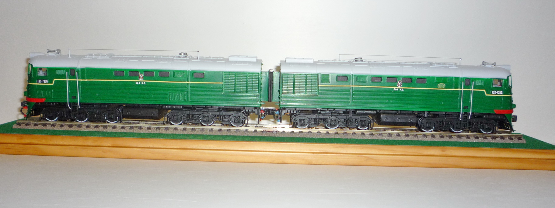

Вот уже готовые модели, сборка не моя.

Кран ошеломительный получается! :o Посадка люка довольно плотная,
как выколупывать его что бы добраться до шурупов подьема?Понравились
окантовки окон.Это тянутый литник?Также интересно зачем отрывать борт
платформы,если стрелу можно ставить на небольшую подставку?
И по тепловозам:Окраска ваша?
Has thanked: 432 times
Re: Мои самоделки
Присоединяюсь и поддерживаю мнение Стинки :mrgreen:
Очень все круто выходит. Анатолий, а из чего на кране сделаны жалюзи ( они темно зеленые ) :?: Спасибо.
