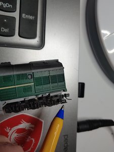

Распилил груз и плату, затем все спаял...есть проблемы по электрике...свет светится не в ту сторону.....буду разбираться))) также в планах добавить красные огни. 2тэ116 в Нке.
Двигатель на 180 градусов перевернул. Спасибо Игорьку!!!
Но проблема таки осталась......вся эта халабуда в корпус не влезла)))
Завтра буду пилить груз и плату, интегрировать внутрь плату, также немного распилю корпус шобы всё было в шоколаде. Потому шо таки хочется шобы был и свет и розетка для декодера!

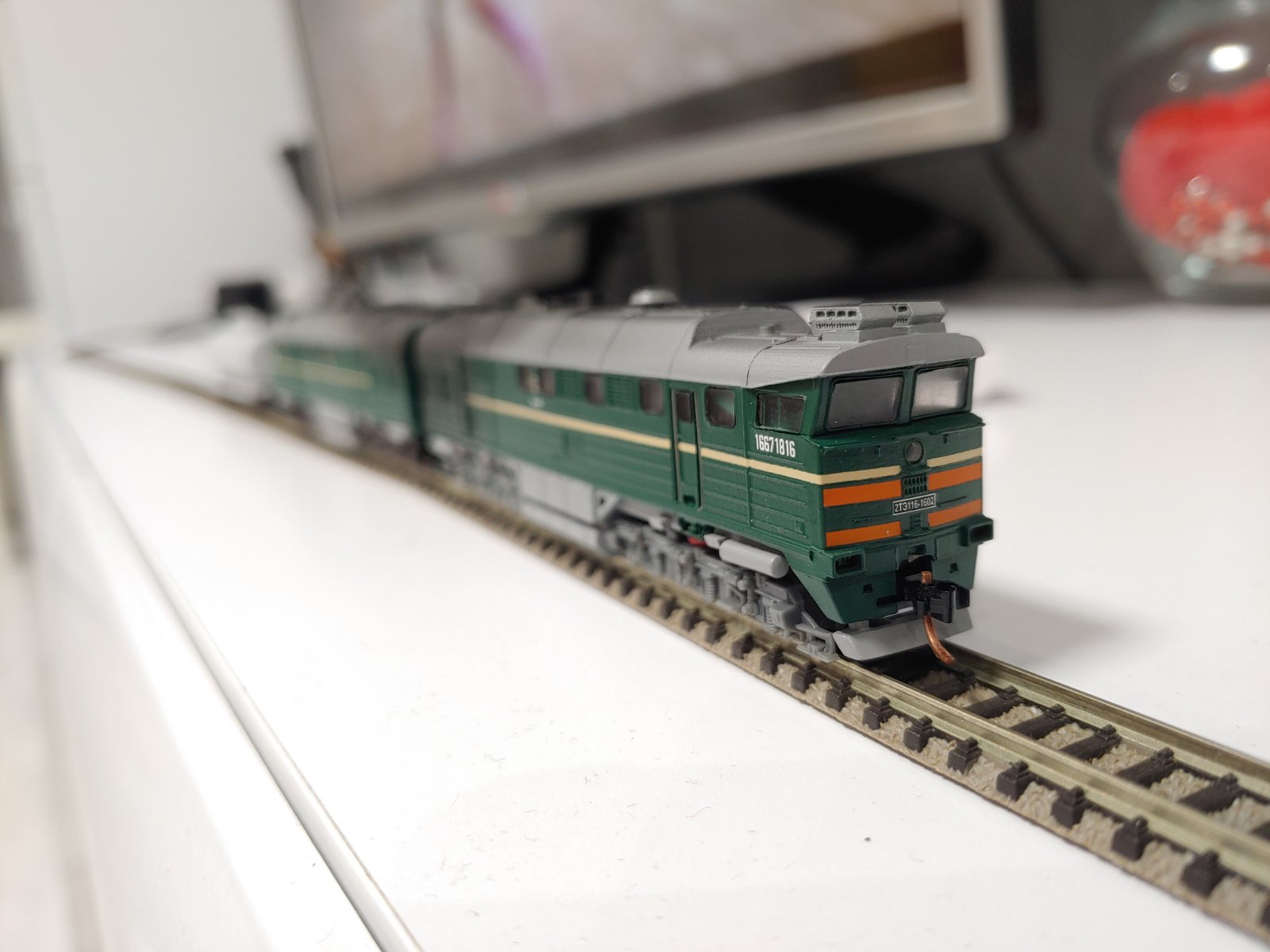

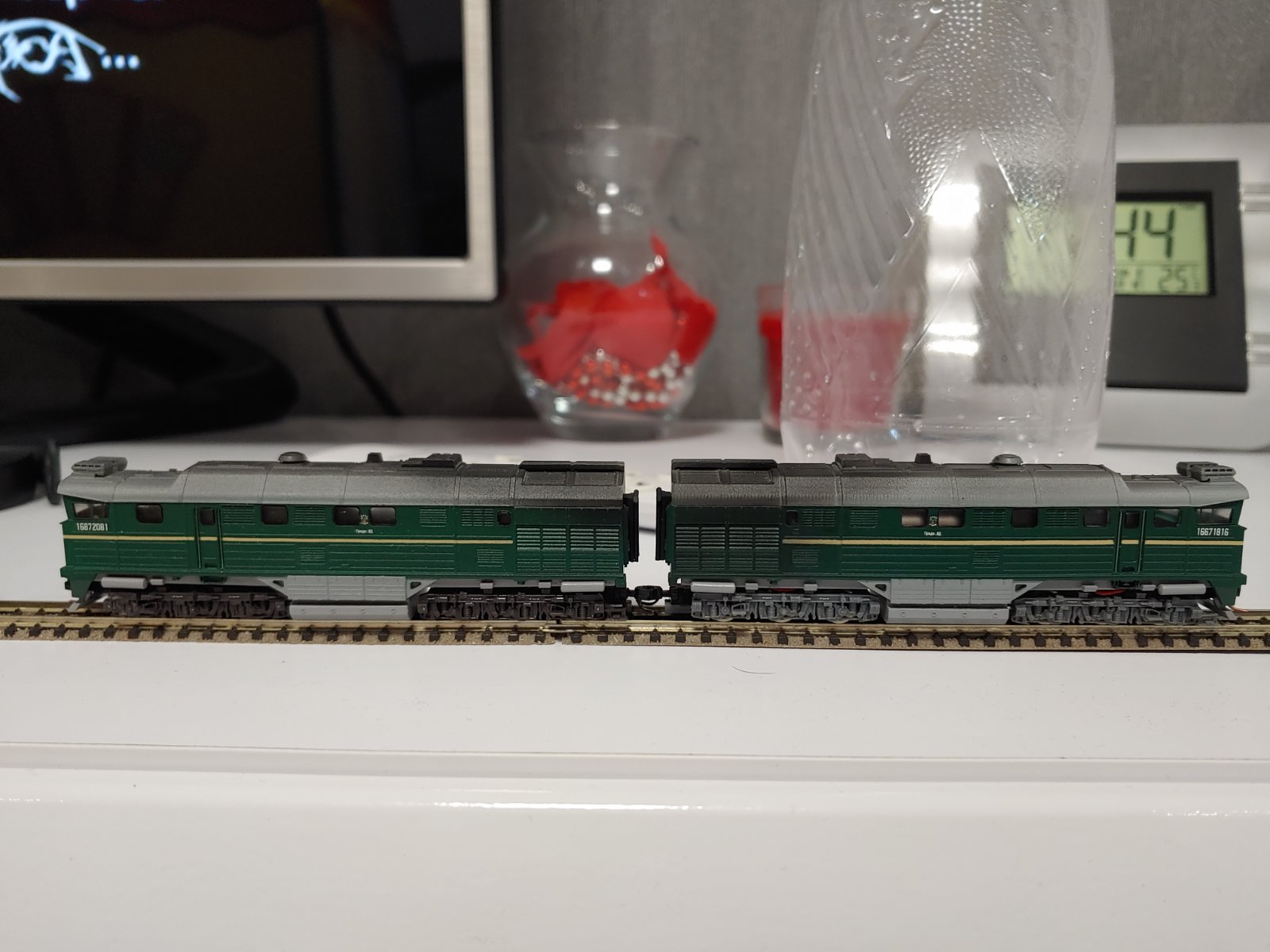

Наконец-то я его домучил. Таки не удалось интегрировать плату так как я хотел. Ограничился просто освещением прожектора.
Возможно когда-нибудь вернусь к этому вопросу. Одна секция моторная, вторая - пустая с балластом. Осталось окрасить телеги пустой секции.
Локомотив получился эпичным

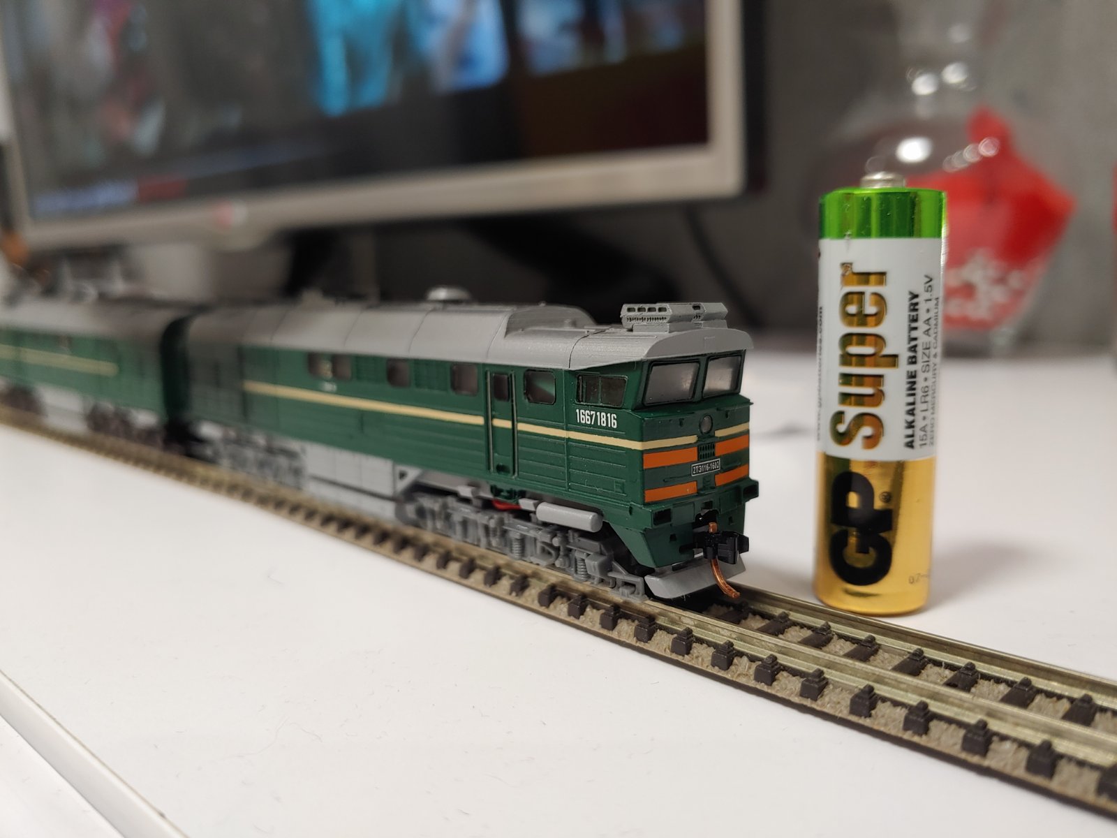

Для понимания эпичности данного лока, как обычно фото с гигантской батарейкой АА:

Ну и видео (на видео между секциями еще стоят рапиды, после я уже поставил кулачковые и сократил межсекционное расстояние)

Еслиб не коварная гигантская батарейка и путевой,то даже и не сообразить какой масштаб.
Круто покрасил.Красота.Даже попки копченые сделал... :roll:
Это Вадя Караго красил, не я... :roll:

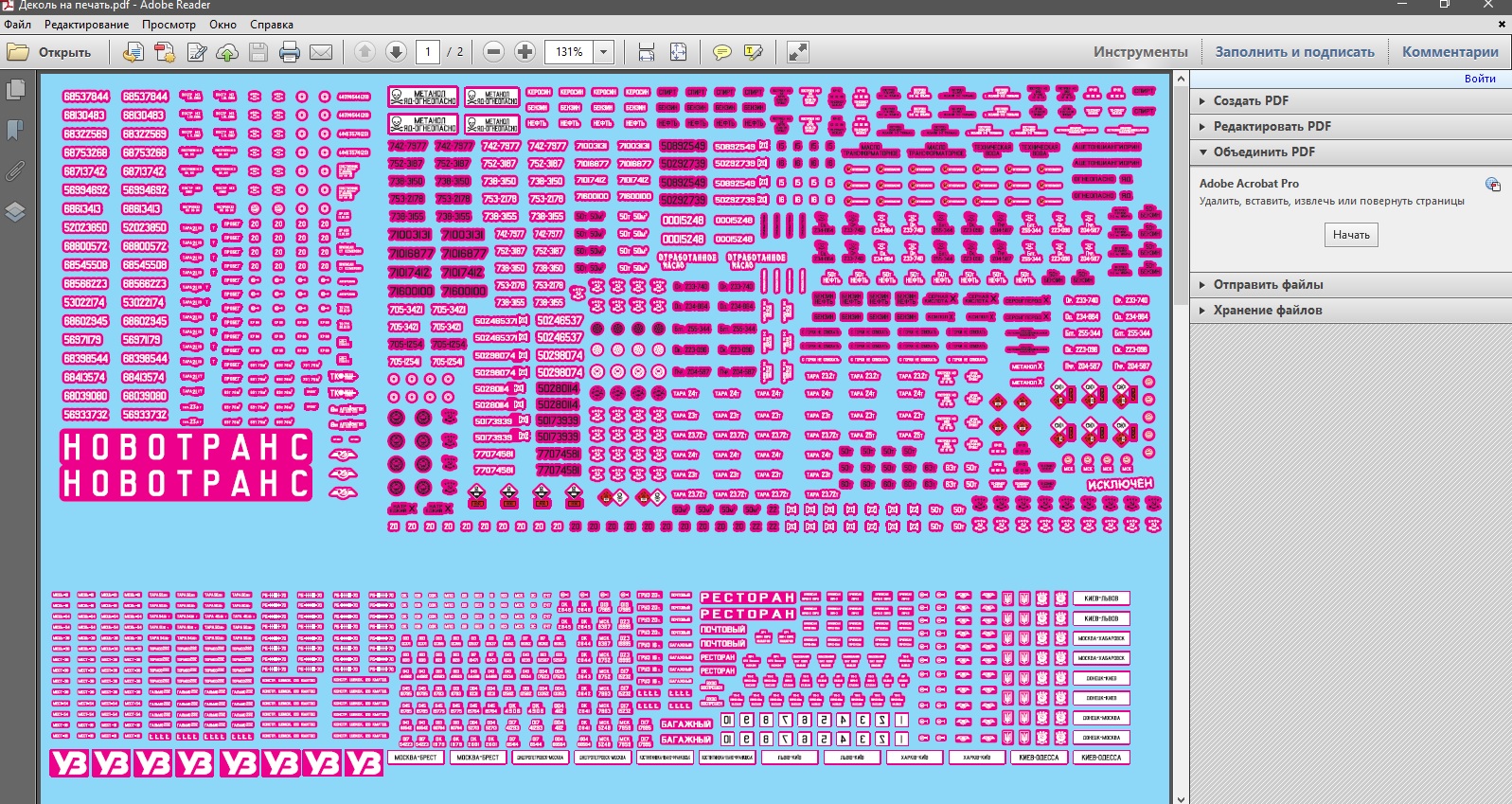

Сидим дома и рабоатем.....ушел в печать лист деколи для цистерн, полувагонов и амендорфов в Н-ке...
Теперь нетерплячка.....

Has thanked: 1655 times
Been thanked: 3651 times
Даже не представляю как такую мелочь лепить ... :shock:
Глаза боятся - руки делают))))
