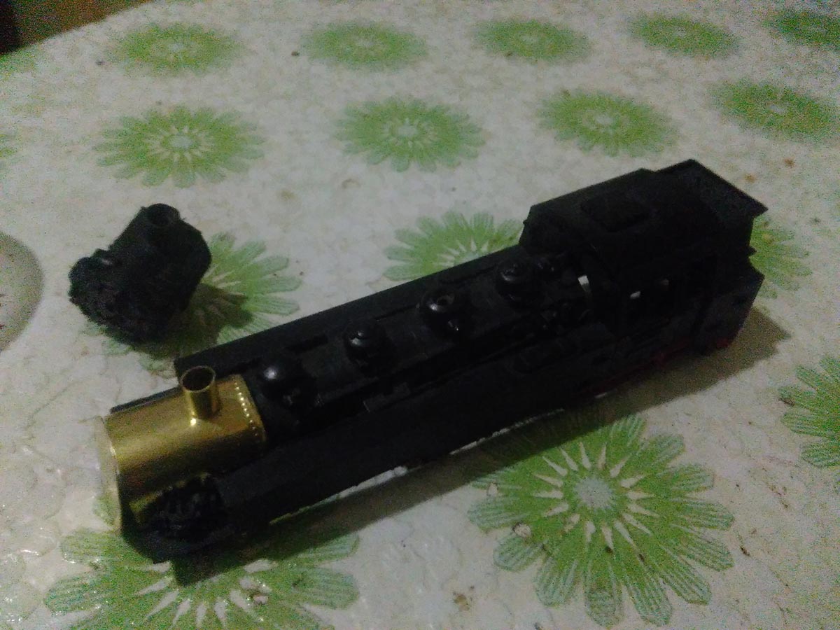

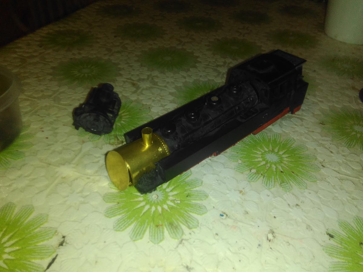

Нашел деталька но уже не нужна.
Сколько зарекалься не лезть в дебря, нет полез опять(
После длительного изучения вопроса по передку, пришел к выводу, что переделывать его бесполезно, проще отрезать и заново вырезать, благо форма не особо извращенная. Скорей всего срежу основные трубки на котле и заменю их. Все таки накладные есть накладные.

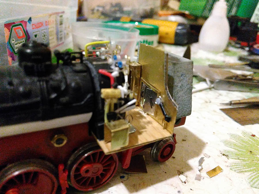

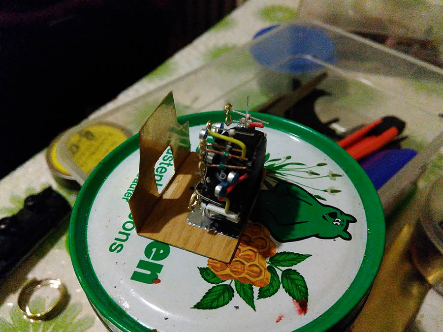

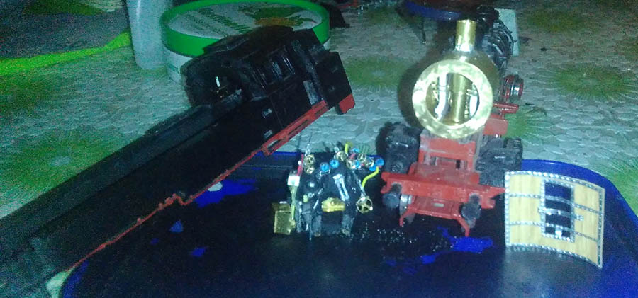

Немного дальше. К сожалению планы перебил издохший паяльник. Но осталось немного клея) Ну и традиционно решил немного поманьячить :D Хочу также заметить, что вопрос с приводом пока не решен :oops: Чето вот потянуло топку покрутить.
Повідомлень: 6269
Has thanked: 1467 times
Been thanked: 3108 times
Re: BR 86 реинкарнация
Маньячение удалось.Надеюсь там будет немного места для двигателя? :roll:
Да блин места для него и нету))))

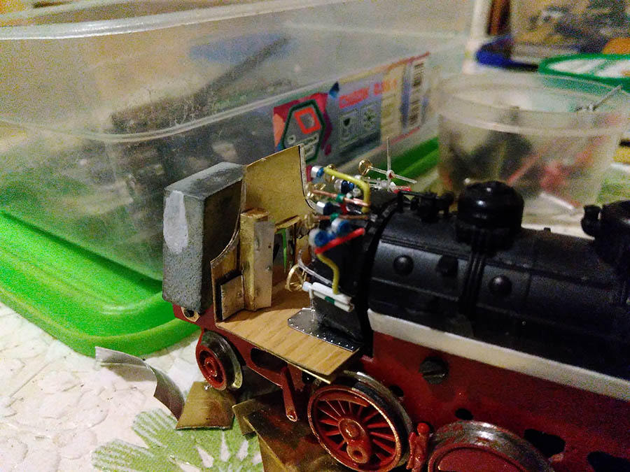

Перефоткал.

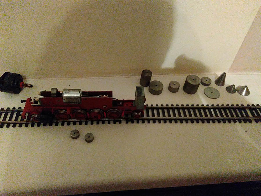

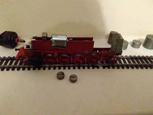

Немного дальше. Мощности мотора маловато, придется ставить доп шестерню. Хотя тянет и так, но почувствовал нагрузку на мотор (греется) и от такой идеи отказался. Столкнулся еще с тем, что маховик некуда сунуть(( Нужно подумать, есть одна мысля. Ну и пока все.
Повідомлень: 6269
Ухты,какое разнообразие маховиков. :roll:
Да, было дело, заказывал по пять штук разных, на мои размеры. Потихоньку использую. Но нужно калибровать перед применением. Обычно сие делаю прям на валу двига во время работы)) Плюс сажу их на включеный двигатель и клей суперский. Получается он сам себя калибрует. В маховиках отверстие с одной стороны 1 мм с другой 1.5, а нужно было грамульку меньше. Но увы сверла так и не нашли подходящего(
Повідомлень: 6269
86й у Гутза на втором месте по визгливости.Интересно как ты поборешь этот недуг. :roll:
Been thanked: 526 times
Хорошая "коллекция" маховиков, можно комбинировать. Они что из стали сделаны?
Да.

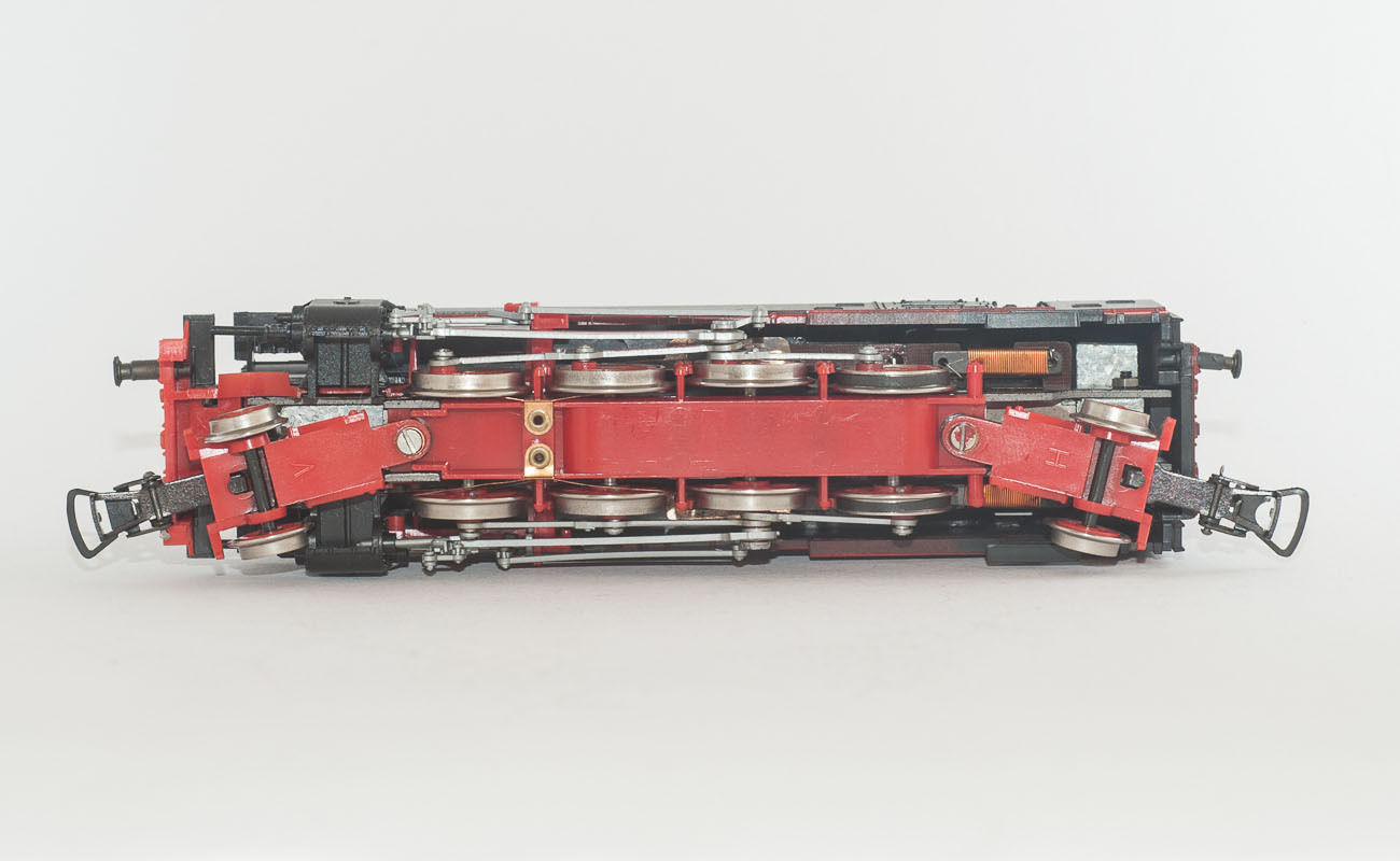

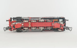

Вопрос к владельцам подобного паровоза, где на нем токосъемник? Не поверю, что две пары передних колес (не бегунки). Может кто фотканет? Заранее спасибо!
Has thanked: 373 times
T-1000 писав:Вопрос к владельцам подобного паровоза, где на нем токосъемник? Не поверю, что две пары передних колес (не бегунки). Может кто фотканет? Заранее спасибо!
тут видно :arrow:
Эт че у него реально с двух пар токосъемник? я немного в шоке.
