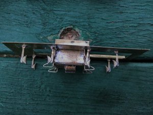

Медленно но движемся дальше. Пришлось заново собрать половину рамы.

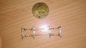

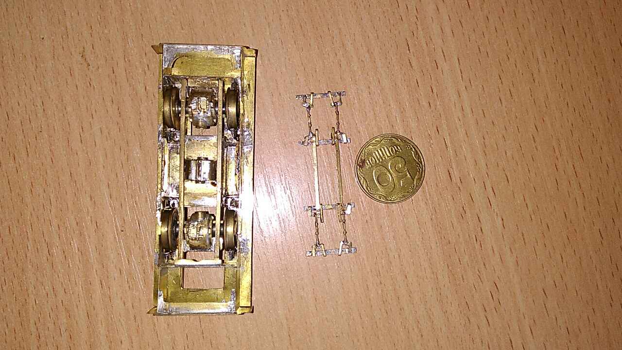

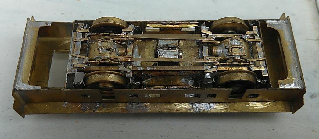

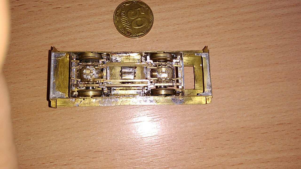

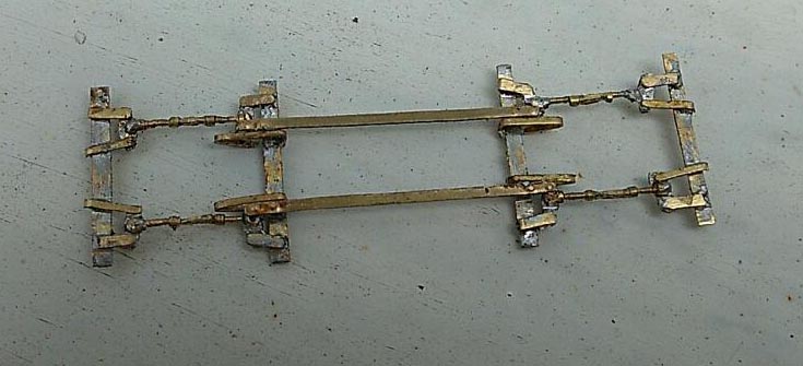

Медленно идем дальше. Пардон за фото, сегодня пасмурно, пришлось вспышку включать.
0-02-04-9828c47da7deb2070247bb3d700cda452555989c4be5c4a6622d2fd296a9cca6_ca359680.jpg
0-02-04-32158c40609a7d854a58952efc354d669be6b444c9ecae6364e68b764db58431_9fdb319f.jpg

Re: ТГК
Повідомлення MiG »
Вилен, ни черта не видно, критиковать нельзя, недостатков не разобрать.

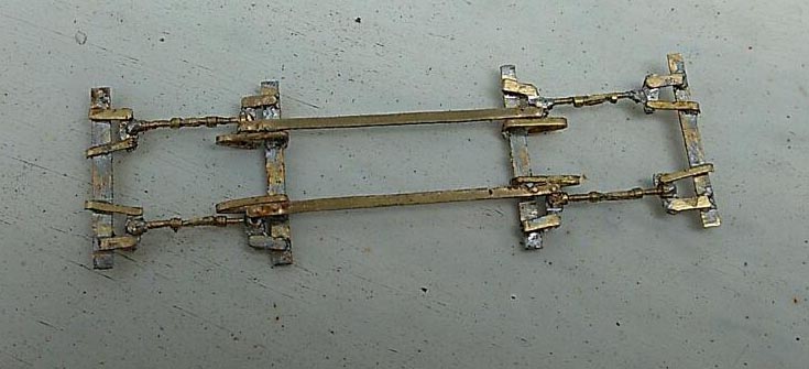

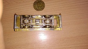

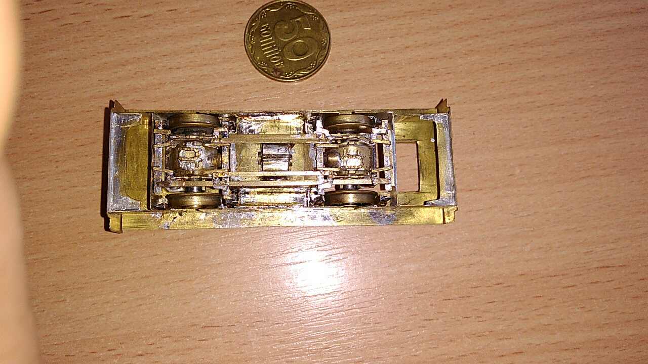

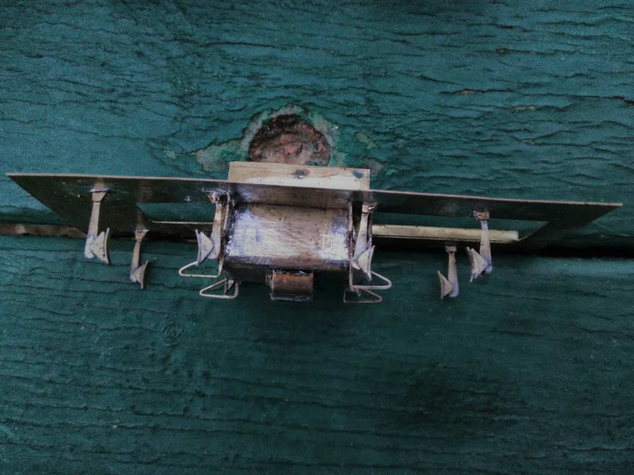

Перефоткал.
0-02-04-015c5176ae7022b4d8cbf54d9f401b5e318064bbd9307983049e8491c163b2ef_c518b24c.jpg
0-02-04-60b6db1c0577bcc0b75974b648f6bc03c457e812633fd5c9e1cce45a3f0fabf0_9b0b49f6.jpg

Re: ТГК
Повідомлення MiG »
Mне кажется, что немного не соблюдена геометрия и не всегда соблюдается пропорция, в последствии могут возникнуть проблемы в движении.
Re: ТГК
Как раз из за движения и приходится играться, чтоб нигде не замыкало приходится отводить тормозные башмаки от колеса по дальше, что за собой ведет и изменение геометрии. Следствие и последствие. Пытаюсь найти компромисс.
