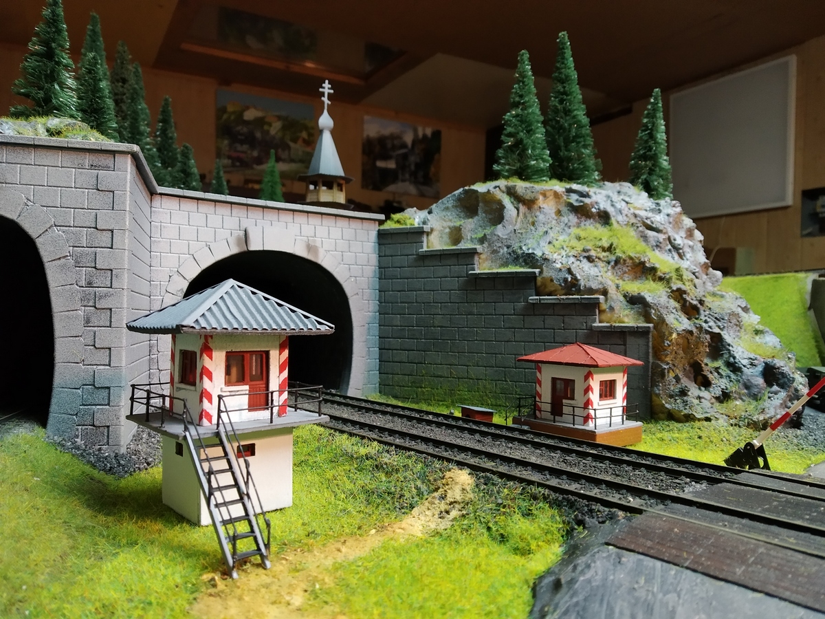

Хорошие такие "грибочки", душевные.
А леера клееные или паяные?
А почему у "мухомора" нет дверей внизу (в цоколе), а только окна?
Повідомлень: 3431
Has thanked: 2338 times
Been thanked: 4503 times
Привет, Андрей!
Леера паянные.

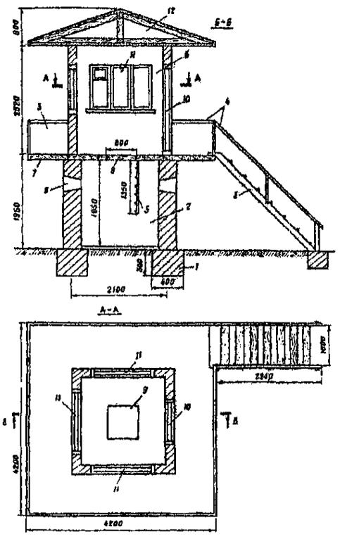

Двери в цоколе конструкция не предусматривает. Вот здесь viewtopic.php?p=36381#p36381 высказал соображения на этот счёт.
Наверное правильным будет разместить чертёж и в этой теме.

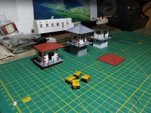

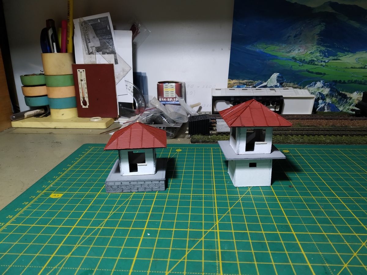

Делаю. Заготовки пока выглядят так.

Первый готов.
И В А Н
Повідомлень: 106
Имя: И В А Н
Has thanked: 69 times
Been thanked: 62 times
Повідомлення И В А Н »
как горячие пирожки! :lol:
хороши!
Какие же они все-таки живые и узнаваемые! 8-)

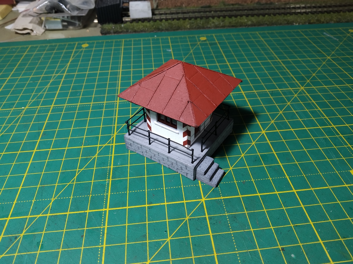

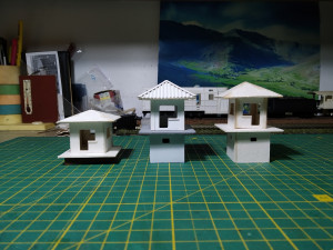

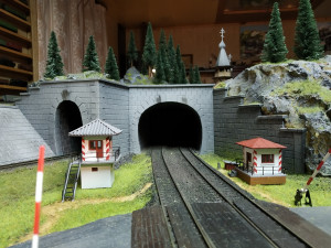

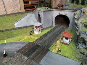

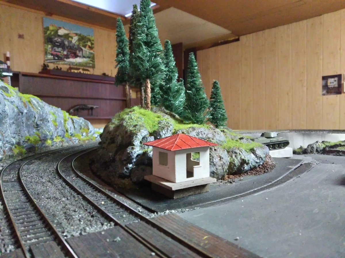

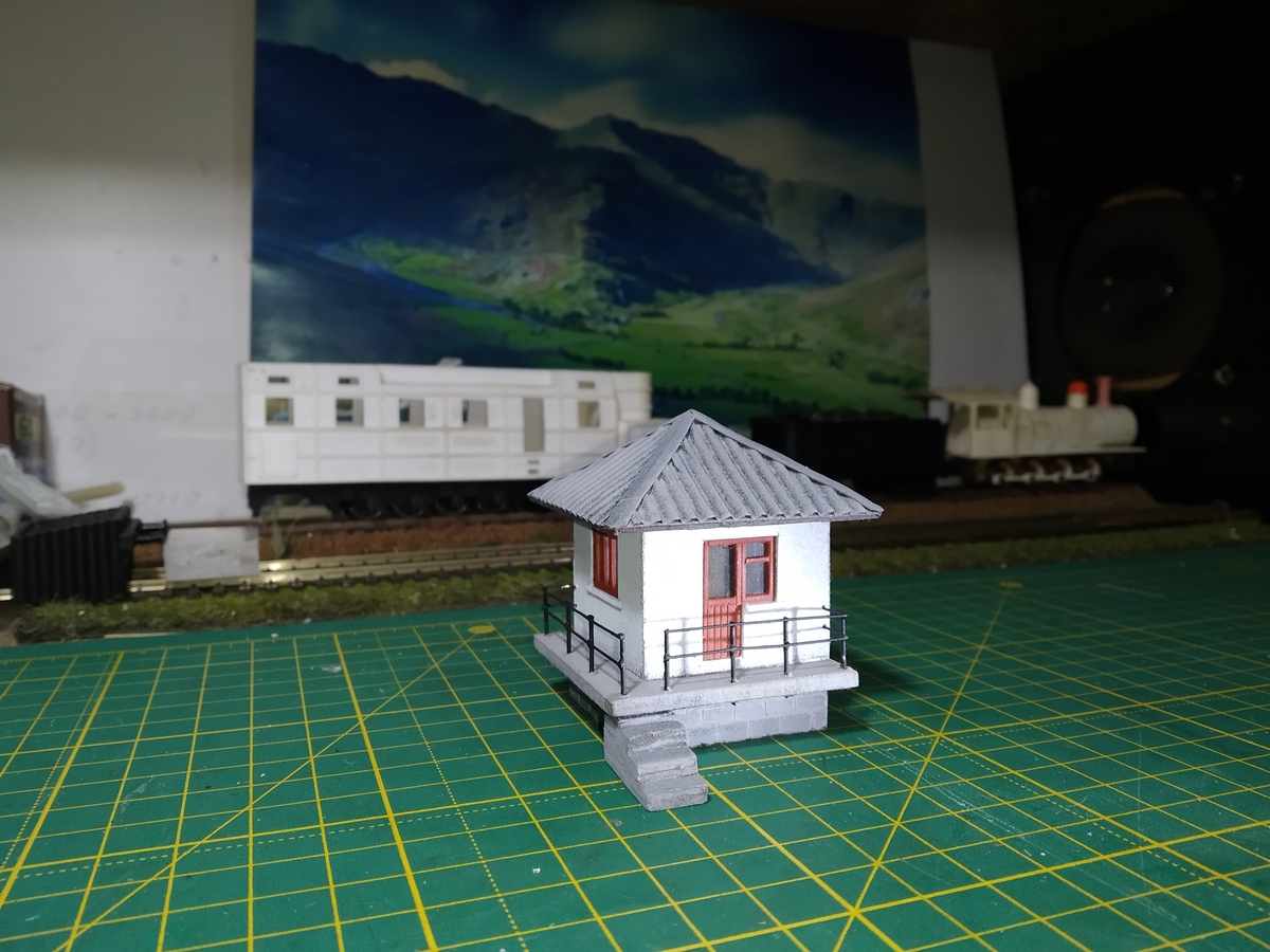

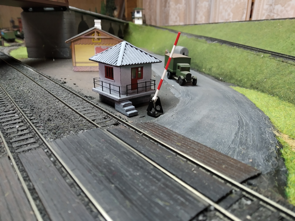

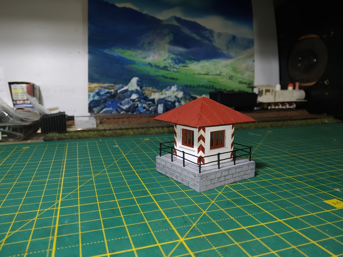

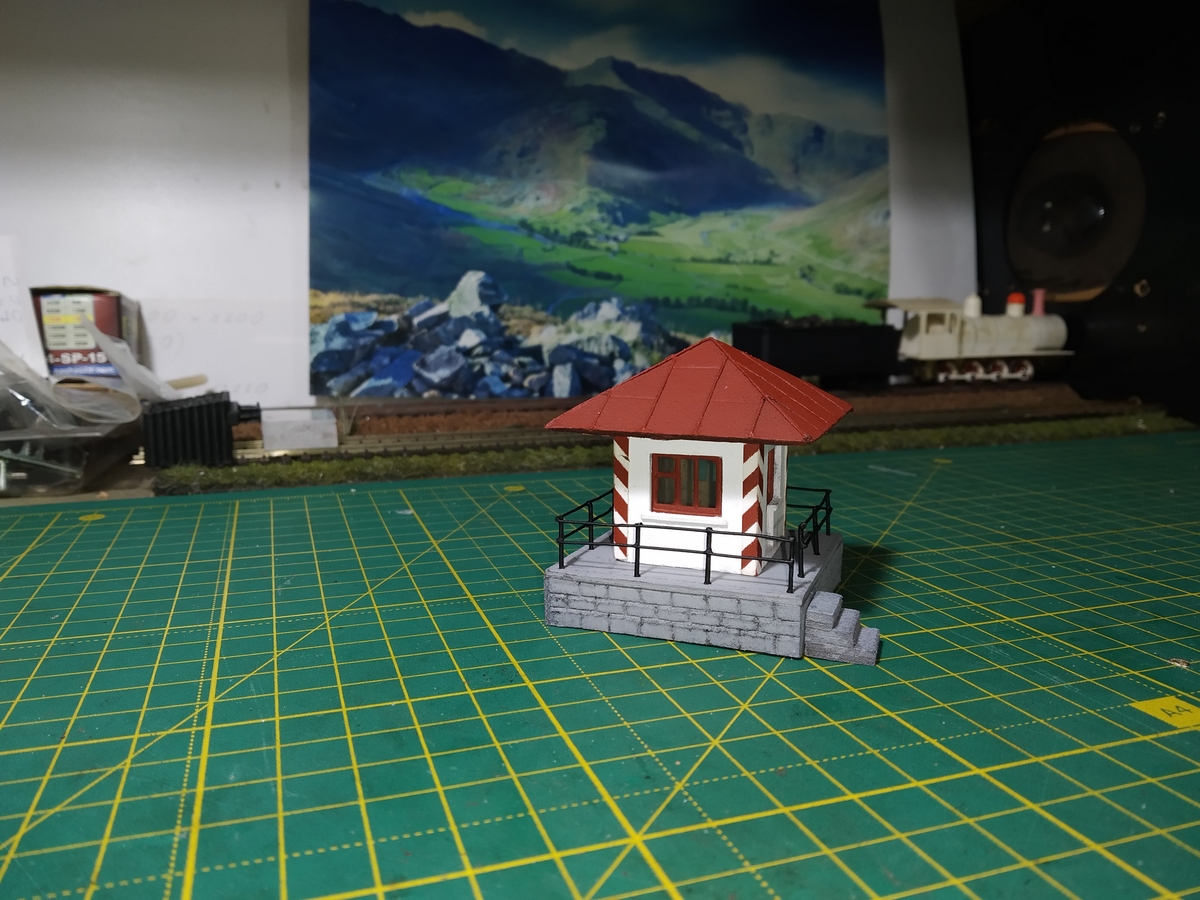

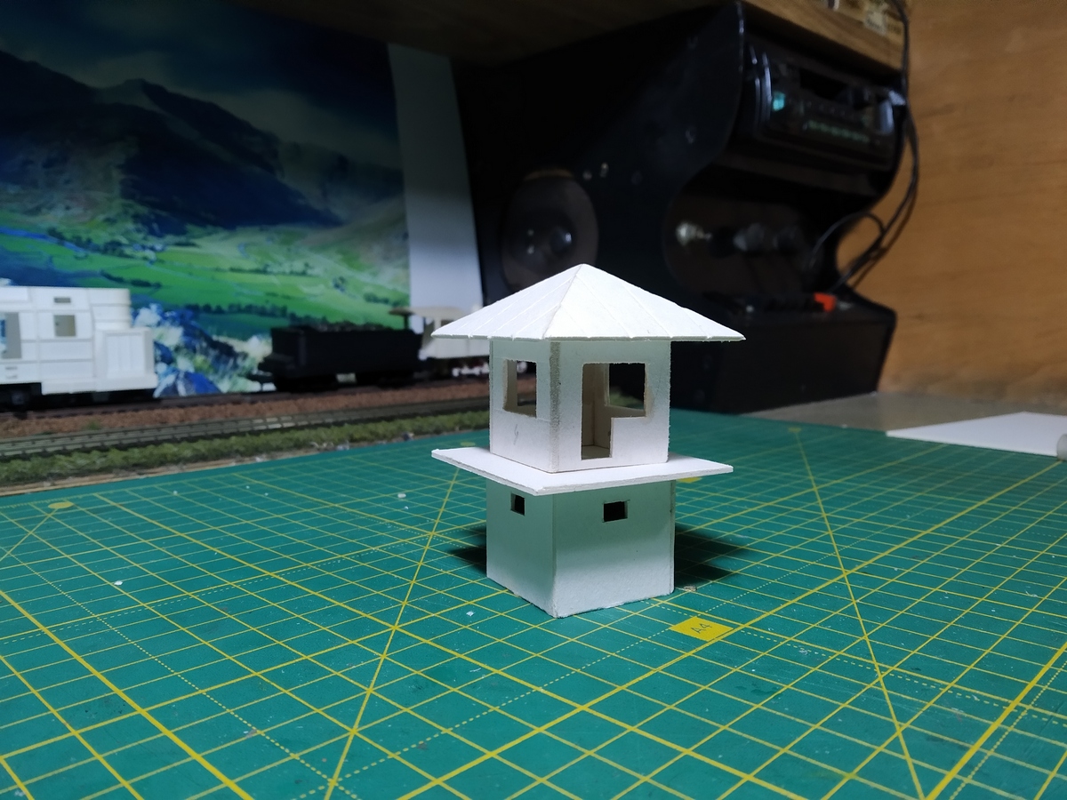

В ноябре 2020 делали со Стинкой домик для переезда. Денис помогал online. Даже не делали, а подбирали варианты. В результате осталась вот такая заготовка.
Забраковали. Решили, что слишком новаторская для первого послевоенного десятилетия.

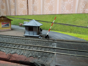

Неожиданно, но с другой стороны совершенно предсказуемо, домик оказался востребованным. Стряхнул пыль, доработал.

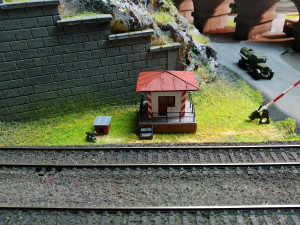

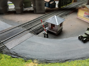

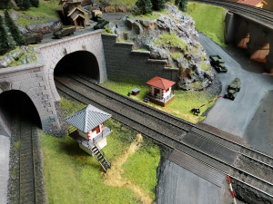

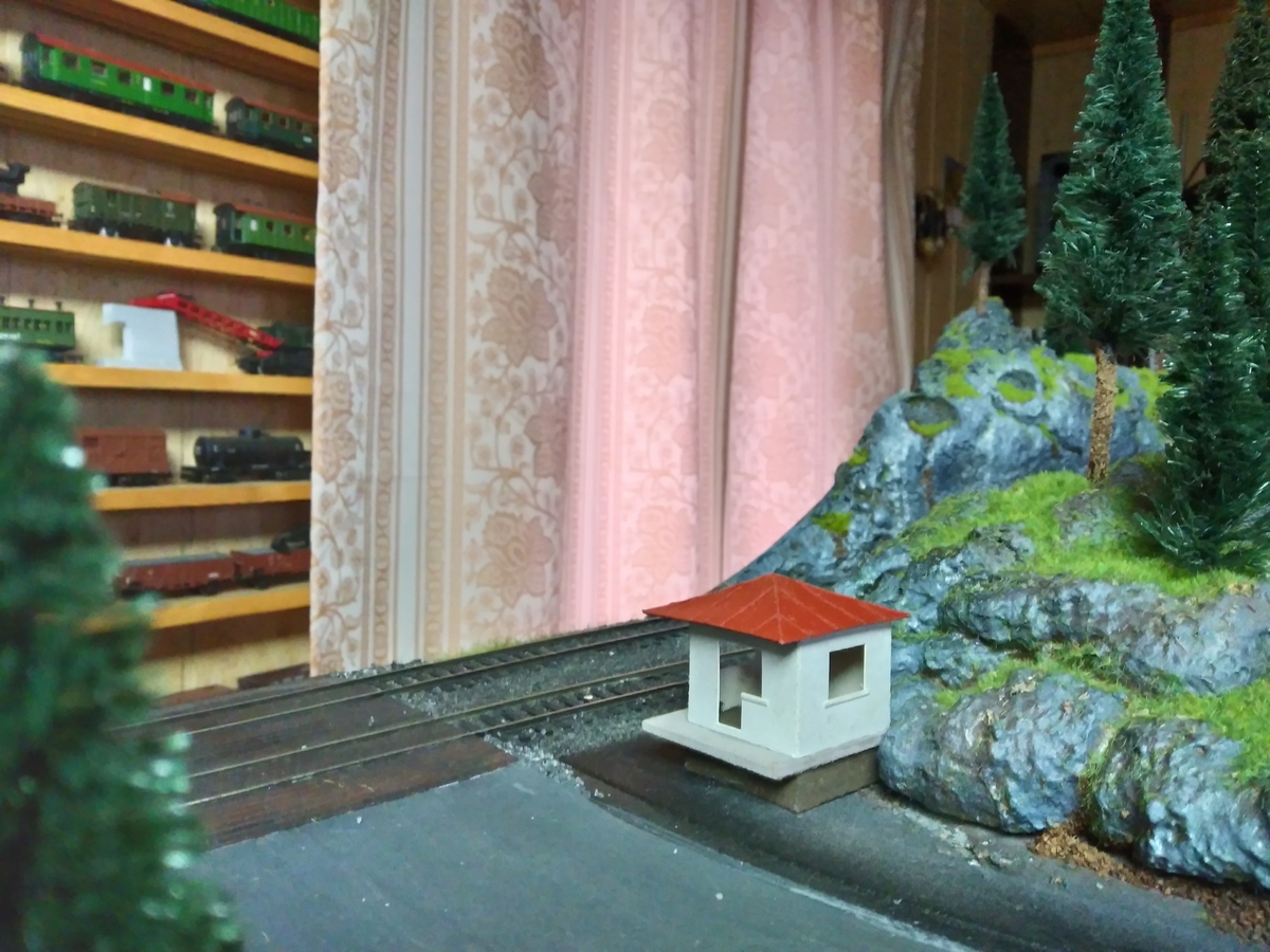

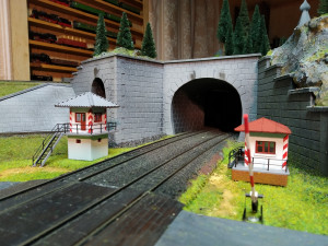

И сфотографировал на предполагаемом месте дислокации упоминаемый ранее пост охраны тоннеля.
Только на моём макете ничего не добавилось. Один наш коллега убедил, что ему всё это нужнее...

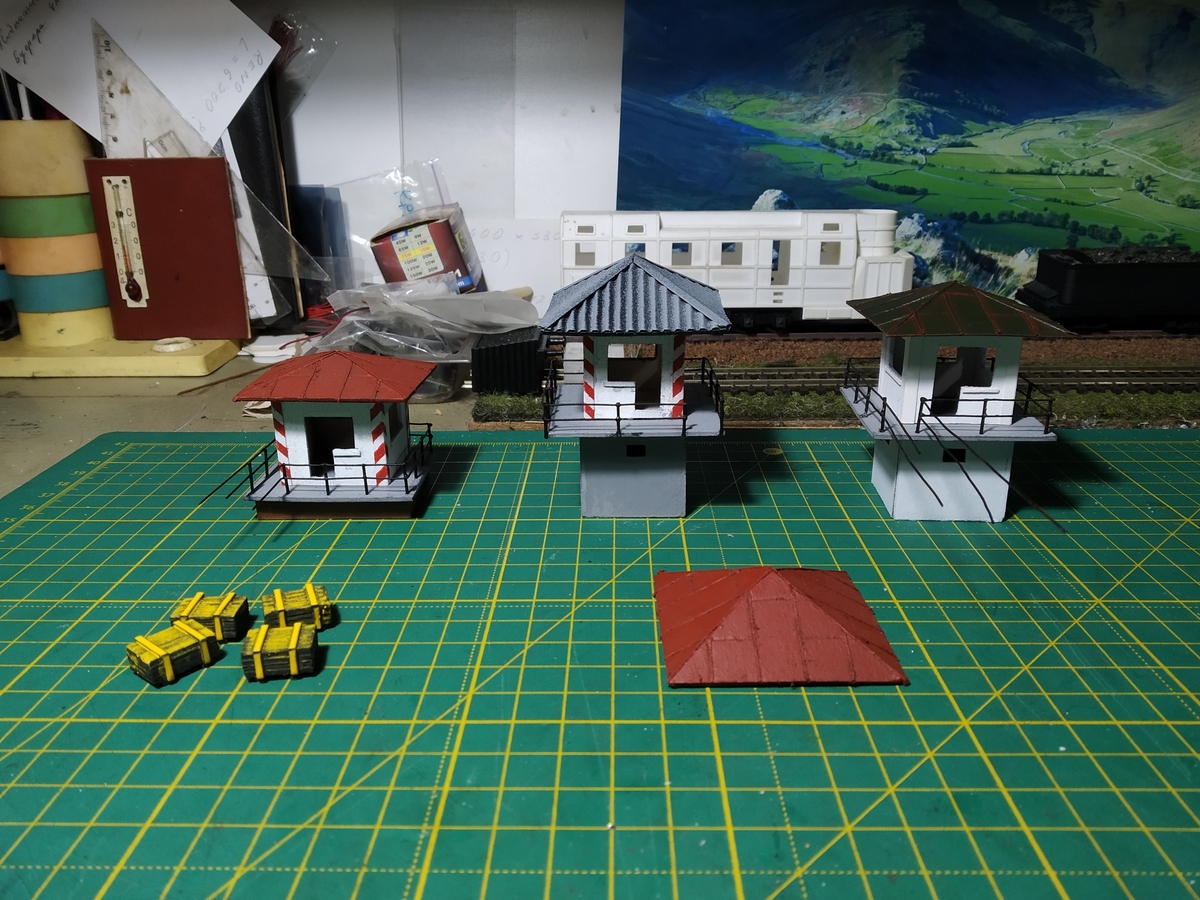

Теперь надо и себе ещё нарисовать.
Заготовки. Два поста к порталу тоннеля, как уже показывал ранее, и один на правый фланг моста.

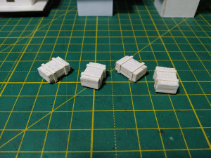

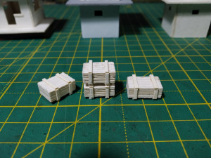

По ходу работы образовалось некоторое количество отходов. От вырезания оконных проёмов, в частности. Попробовал использовать.
Прямоугольники из пивного картона 1,4 мм склеены пакетами по четыре слоя.
В меру кривые, но вроде вполне похоже на некие ящики. Важно покрасить так, чтобы не залить, а проявить швы.
Has thanked: 1655 times
Been thanked: 3651 times
Ящики очень оригинально выстрелили из отходов производства.Идея интересная. :roll:

Можно. Но задача не ставилась. Просто между делом использовал отходы, которые уже смахнул со стола и собирался выбросить в мусор. А для нормального результата мелочёвкой надо заниматься основательно, хотя бы как Вы, Алексей... :roll:

Для защиты стрелка в цоколе высокого поста обустроен вполне штатный ДОТ download/file.php?id=74509&mode=view

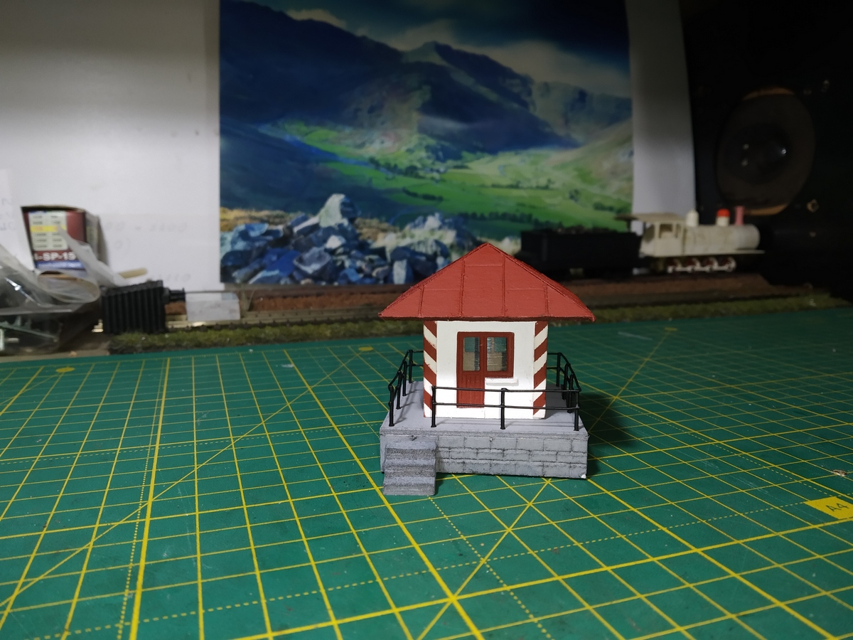

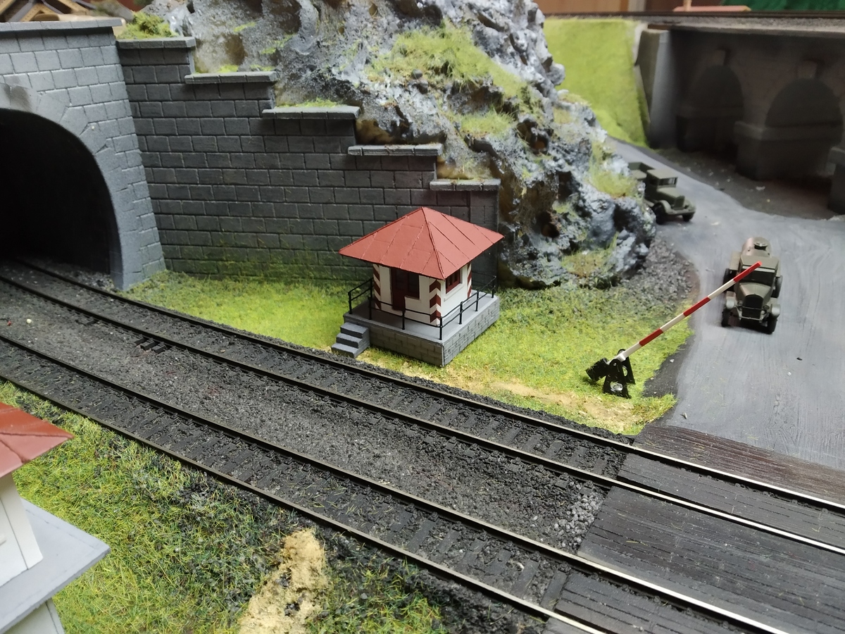

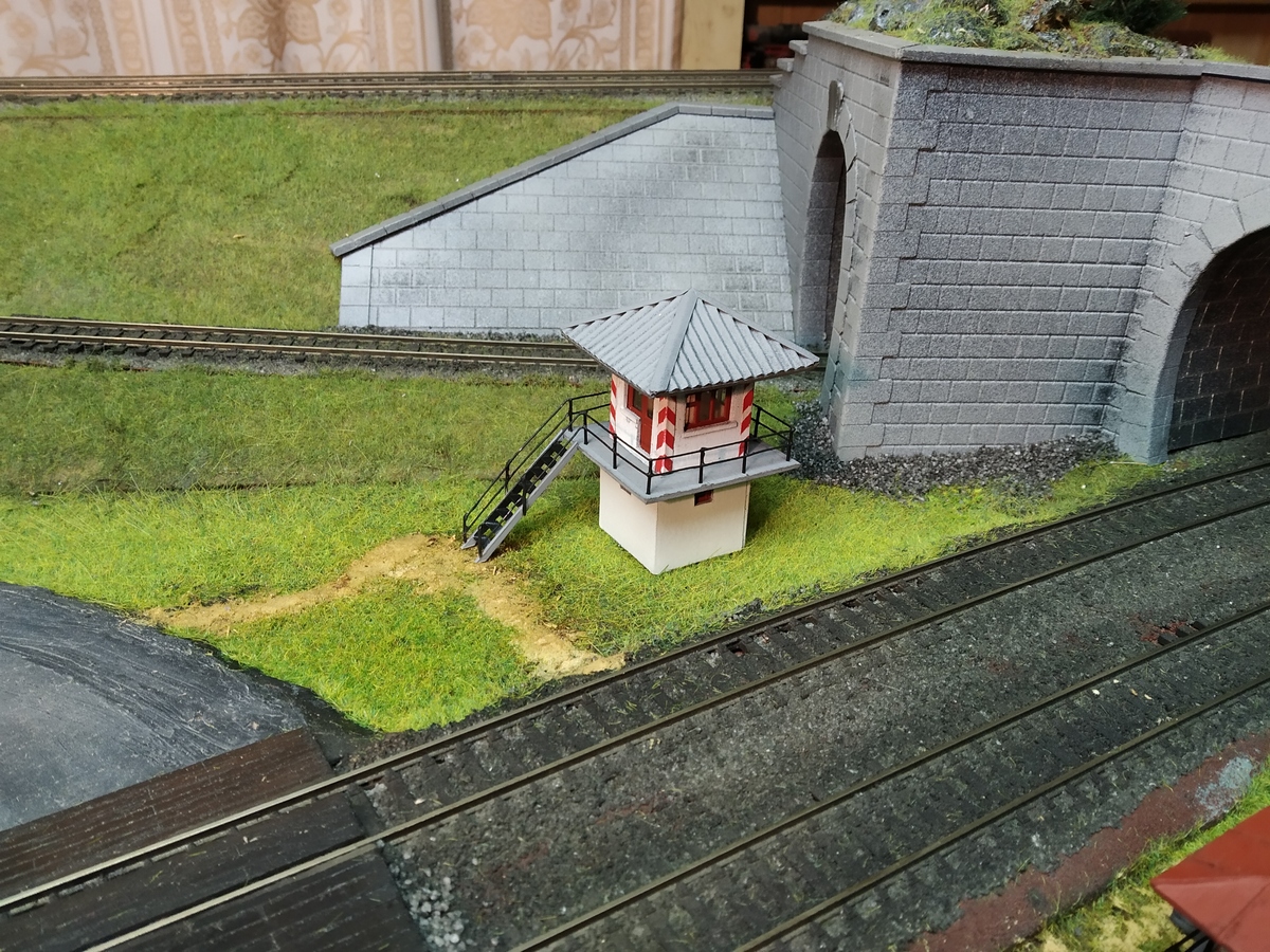

С третьего захода удалось таки сделать пост охраны тоннеля себе-любимому. Надеюсь, окончательно. Пока, во всяком случае, никто не претендует... 8-)
Андрей
Повідомлень: 73
Имя: Андрей Б.
Звідки: Севастополь
Been thanked: 72 times
Повідомлення Андрей »
Про некие ящики: похоже в них хранили то ли горчицу, то ли карри, цвет уж больно гастрономический. Лучше зелёный.
А почему у постов гальюном не пахнет? На худой конец хотя бы кустик посадить. А вообще всё смотрится классно! Знаю по себе, мелочи задалбывают, но без них никак.

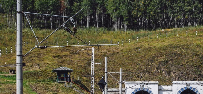

ЮрСаныч класно! Еще бы колючки, озаборить место. Кстати, колючие заграждения помоему на макетах вообще не встречал. А было бы очень эфектно.

Всё очень хорошо! Но да, будку спецназначения надо. А вот насчёт колючки.... Надо фото посмотреть...

Вот вроде что-то, поверху, на полосатых столбиках....
