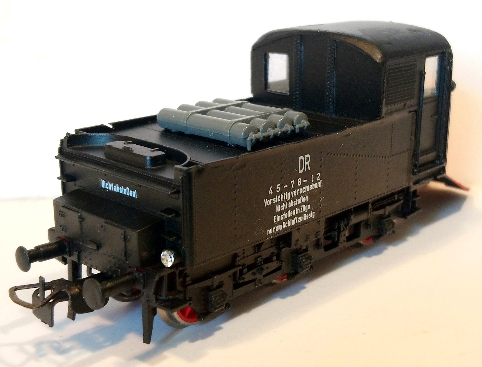

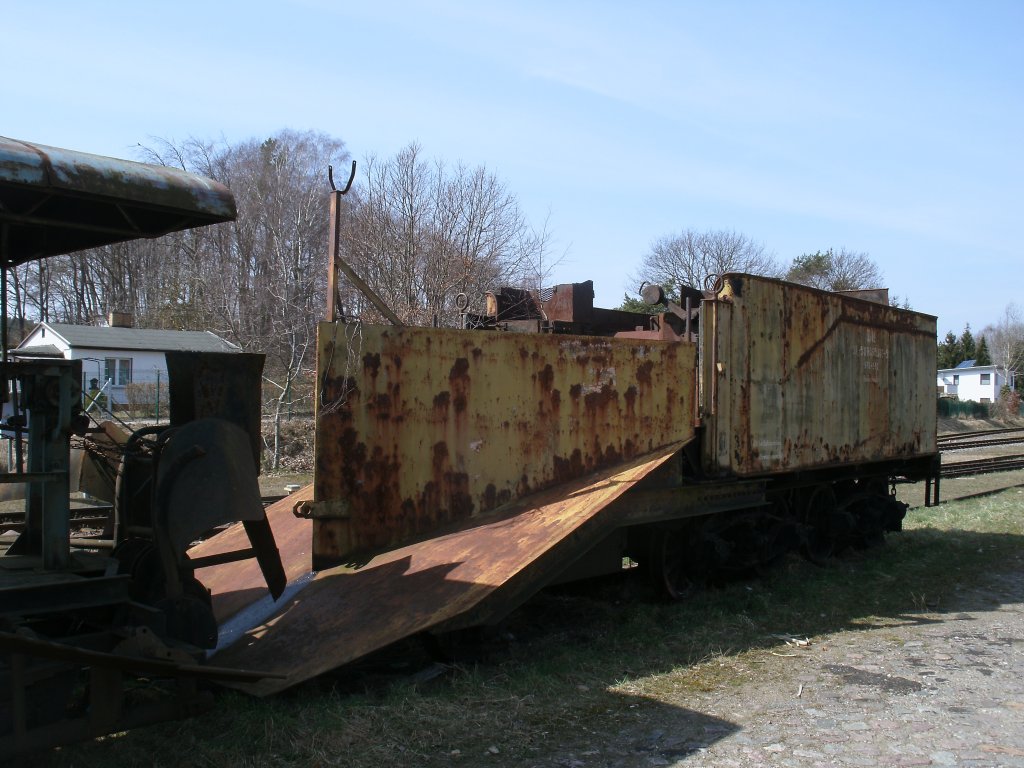

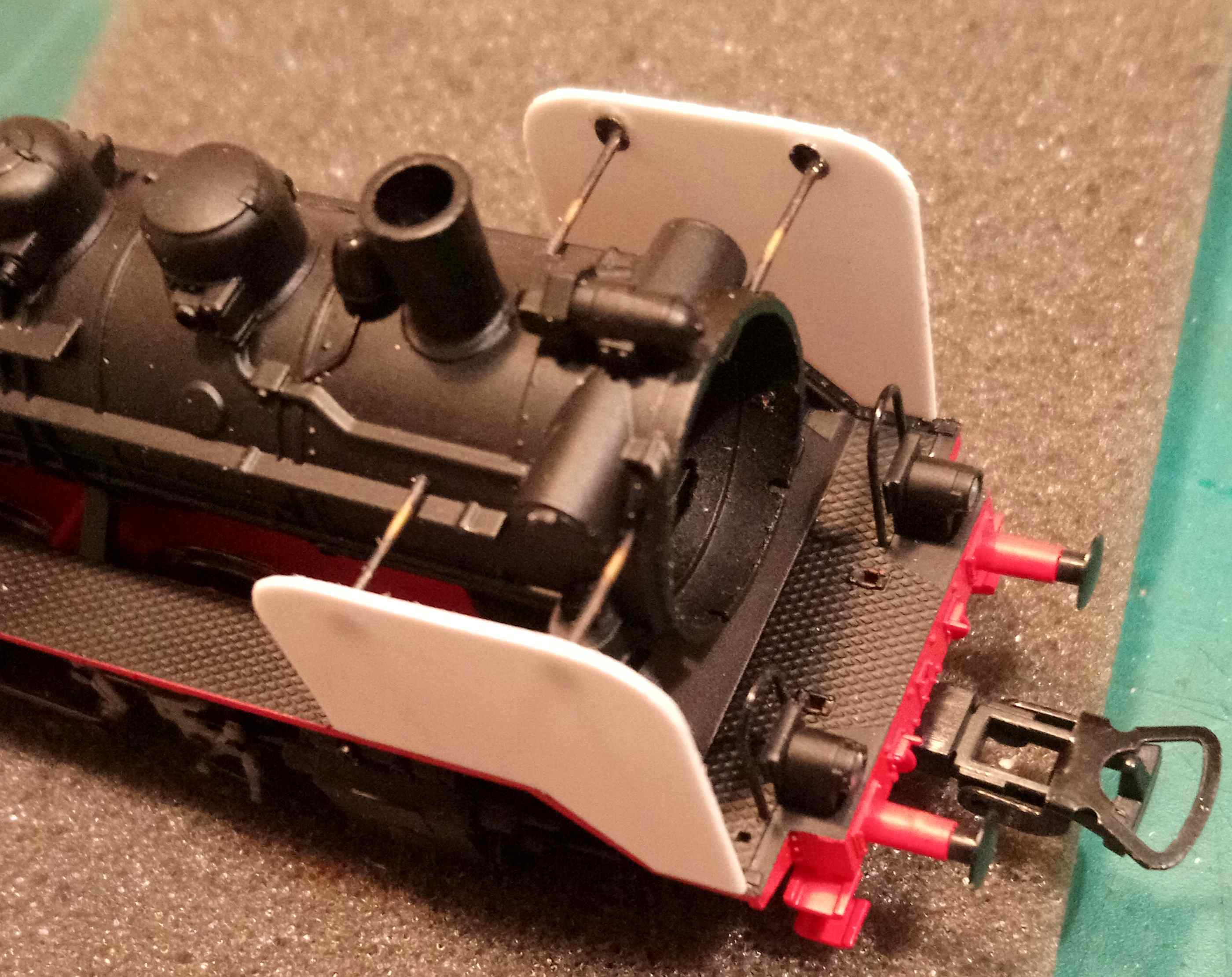

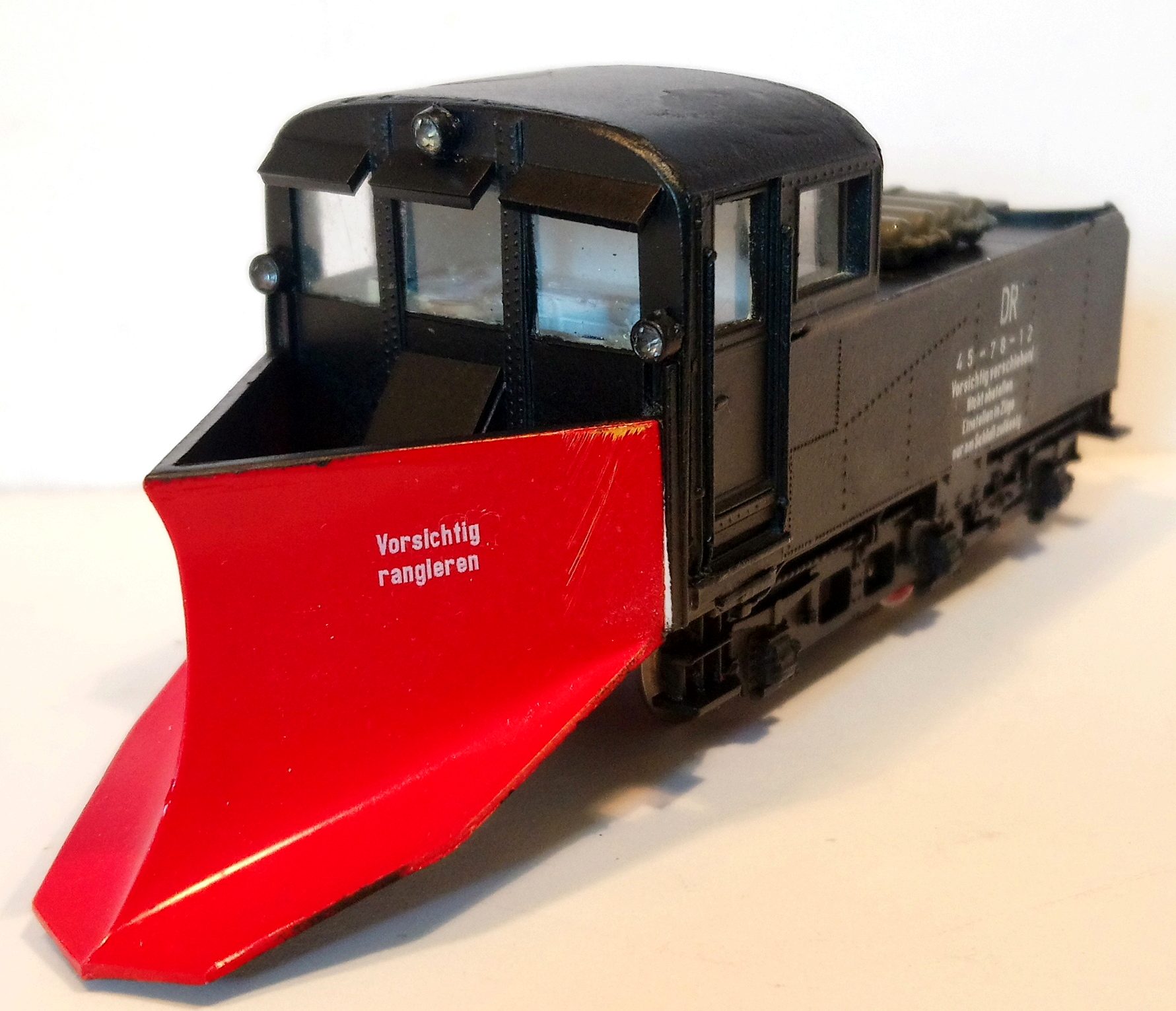

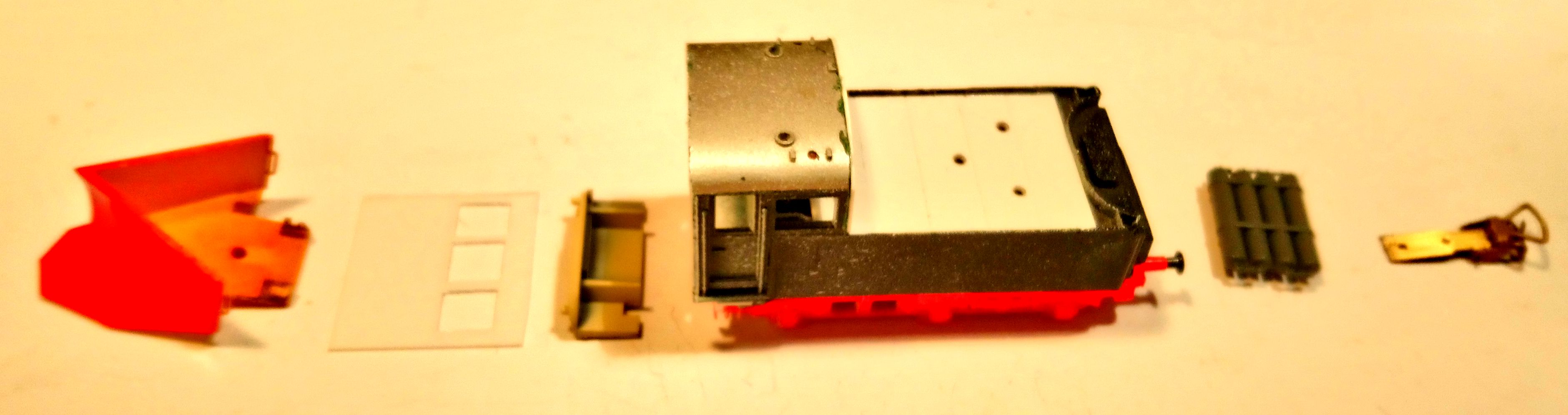

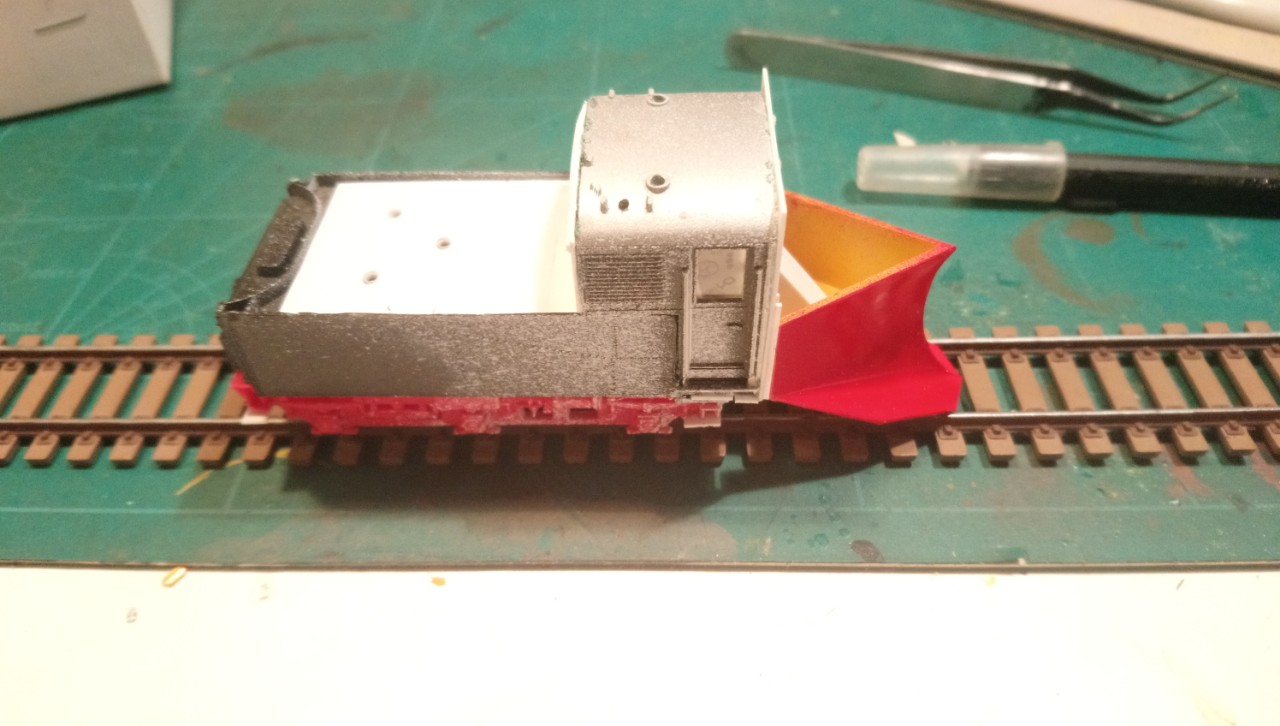

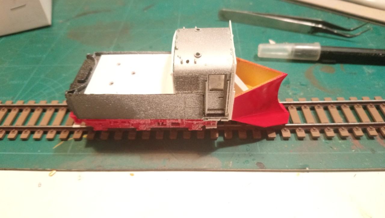

Не смотря на дико жаркое лето,я неспешно готовлюсь к зиме. :mrgreen: Попиливаю снегач.

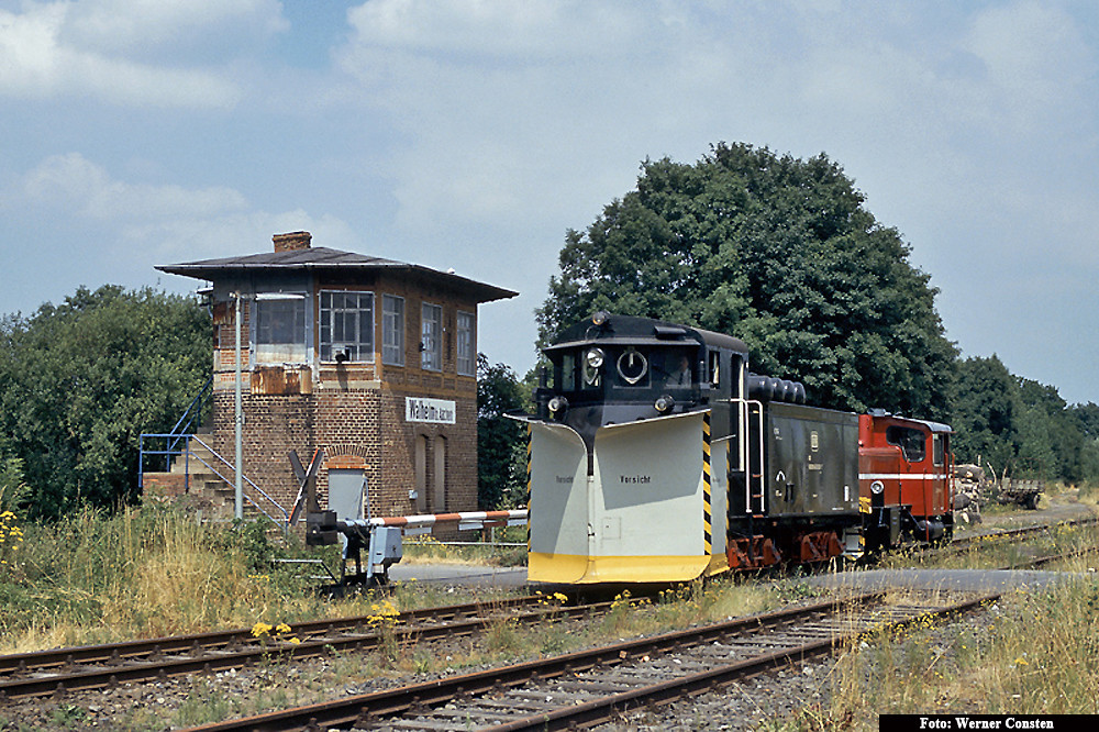

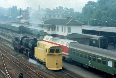

Прототипов их масса,поэтому собирательный образ.
Начало
Начало
За основу взял классик Пико тендер.Детали от разных локов и листовой полистирол.
Кстати попадались фото летнего поката снегачей. :roll:
Дали будэ...

Старт хороший. А будка часом не из останков Е44?
Been thanked: 3652 times
Re: Рукоблудство Stinky
Muton писав:Старт хороший. А будка часом не из останков Е44?
От него самого ;)

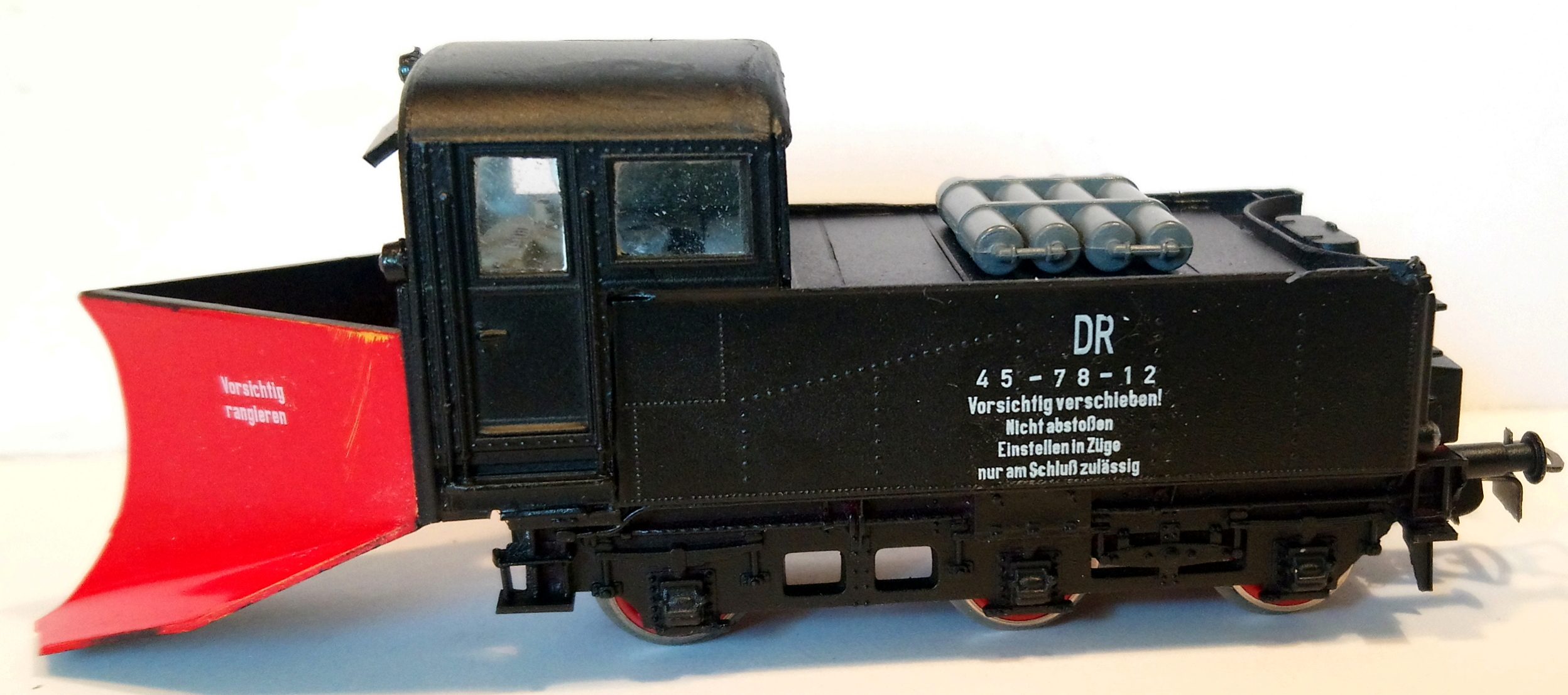

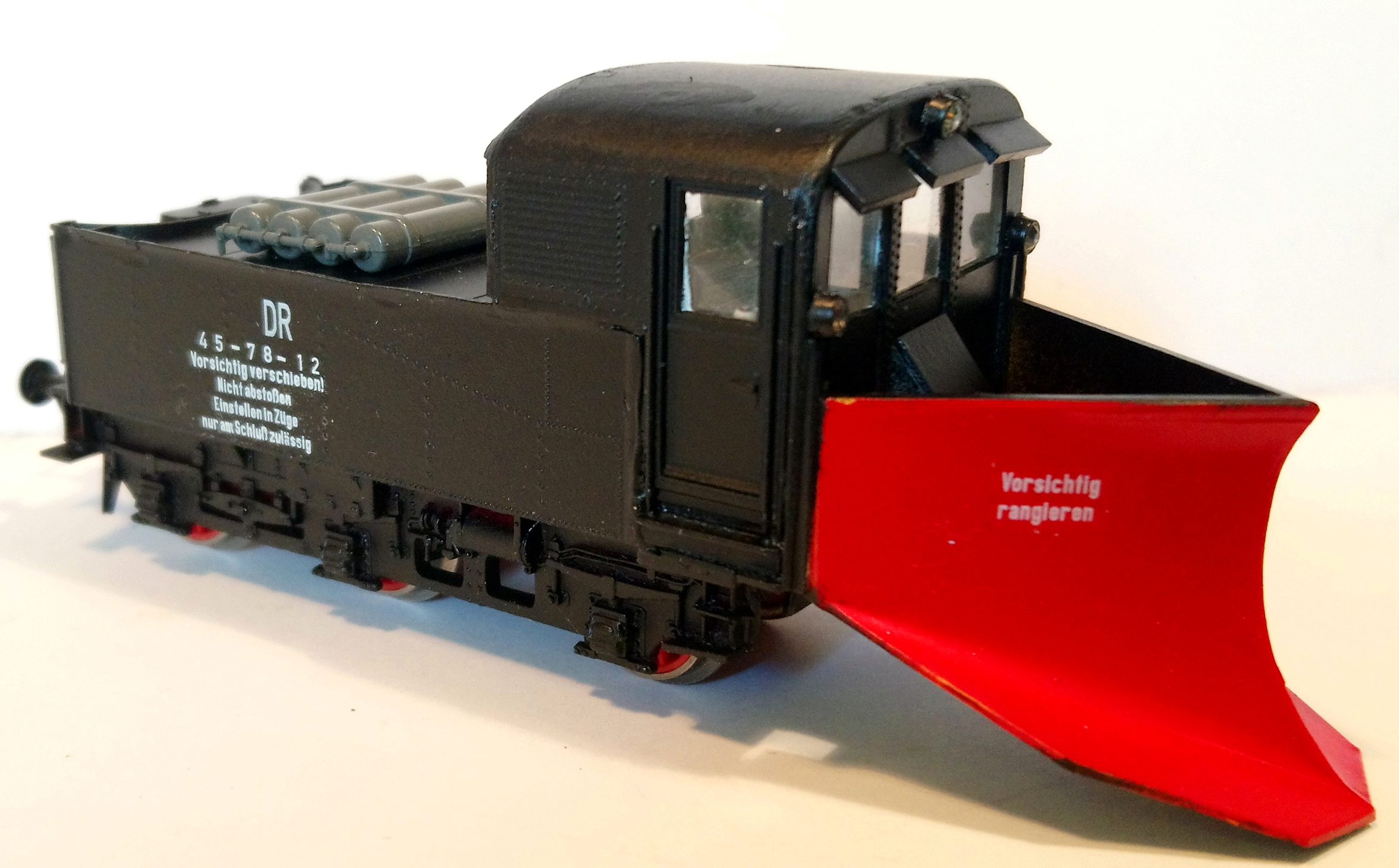

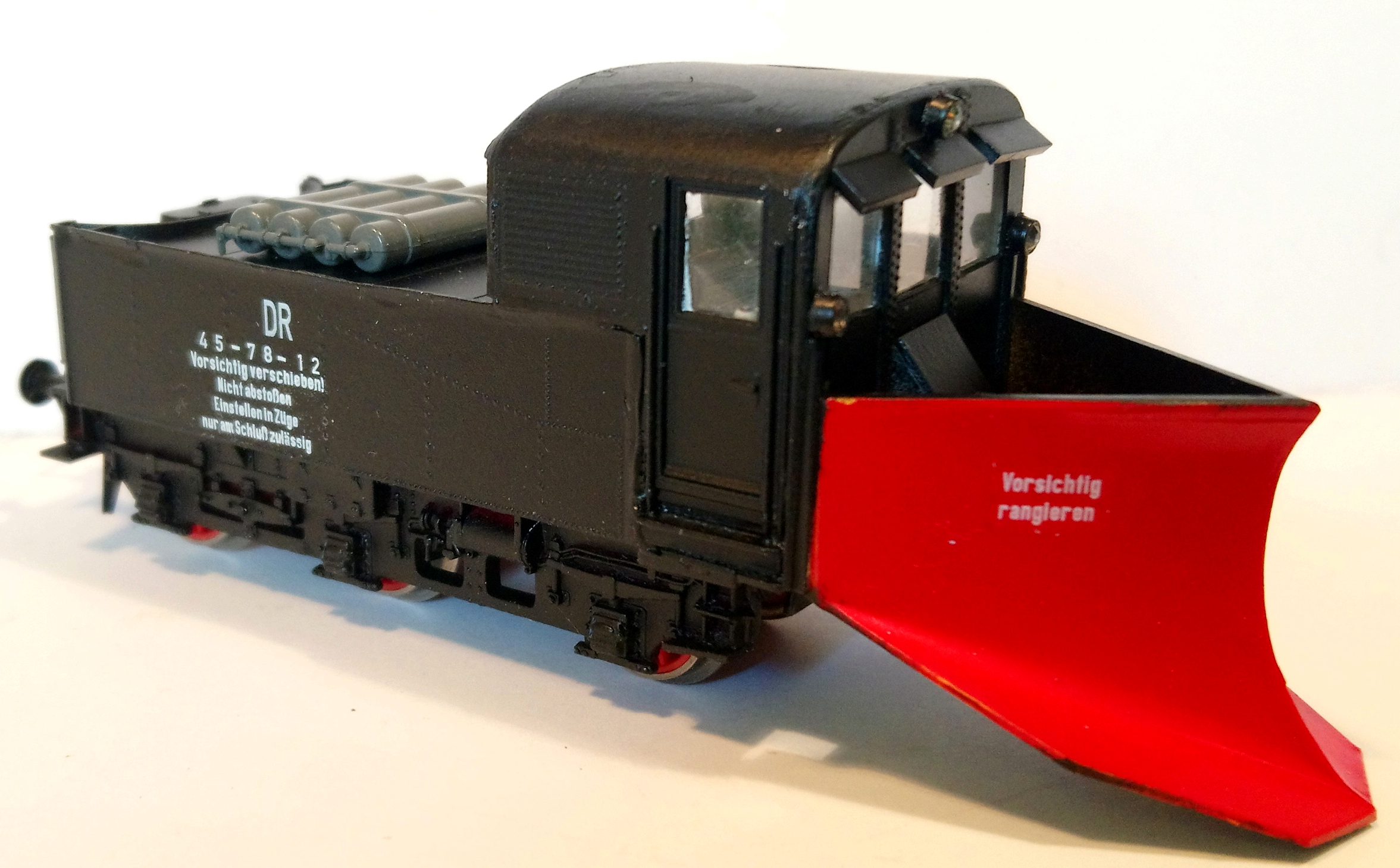

Снегач закончен. 8-)

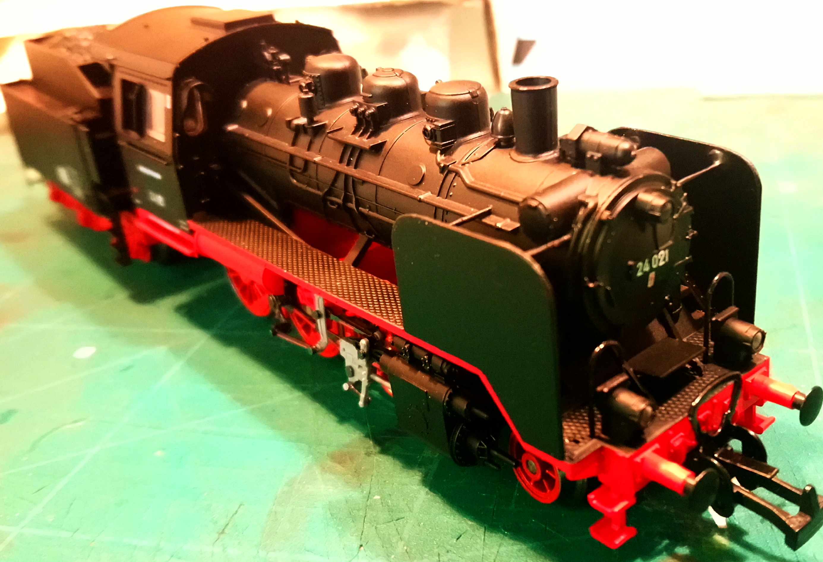

Также проводил апгрейд 24го паровоза Марклин под соответствие ГДР. :roll:
Передел дымоотбойников,перебив номера и тп.Снял даже тест драйв.На видео он еще
с отбойниками Витте и с вагонным бегунком.

Stinky писав:Снегач закончен
Очень добротно!Зображення
Stinky писав:Также проводил апгрейд 24го паровоза Марклин под соответствие ГДР... Снял даже тест драйв.
Паровоз хорош, но можно было и снегач потолкать по ходу дела... :roll:
Хорош снегач получился!
И паровоз наконец-то поехал! Даж сразу пал жертвой доработок :shock: У меня бы не поднялась рука на новую модель. ...хотя... хз
Снегочист хорош! Хочу покатать, потискать. Только не много ли воздушных резервуаров на "спине"?
vover писав: У меня бы не поднялась рука на новую модель. ...хотя... хз
А что делать, если оказалось, что продали немного не тот паровоз, и он не подходящий в DR? При этом сама модель норм. Я бы точно так же поступил.
Muton писав: А что делать, если оказалось, что продали немного не тот паровоз, и он не подходящий в DR?
Так он вроде ж ДР был изначально. Не? Или я что-то путаю?
vover писав:Так он вроде ж ДР был изначально. Не? Или я что-то путаю?
Изначально он был в варианте позднего ДБ,с кексом и ушами Витте.Поэтому собственно
после перепила колес и вытряхивания цифровых потрохов пришлось немного заняться
косметикой.Новая модель или нет мне совершенно безразлично.Мне нужен был определенный
лок в определенном виде.И что бы ездил хорошо.

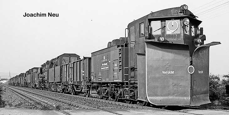

Muton писав: Только не много ли воздушных резервуаров на спине?
На фото прототипов вверху их столько же. 8-)
Супер-снегач. А серые ресиверы от ТЭП 10?
ЗЭРЗ писав:Супер-снегач. А серые ресиверы от ТЭП 10?
Нет.Они от какого то там капотного американца. :roll:

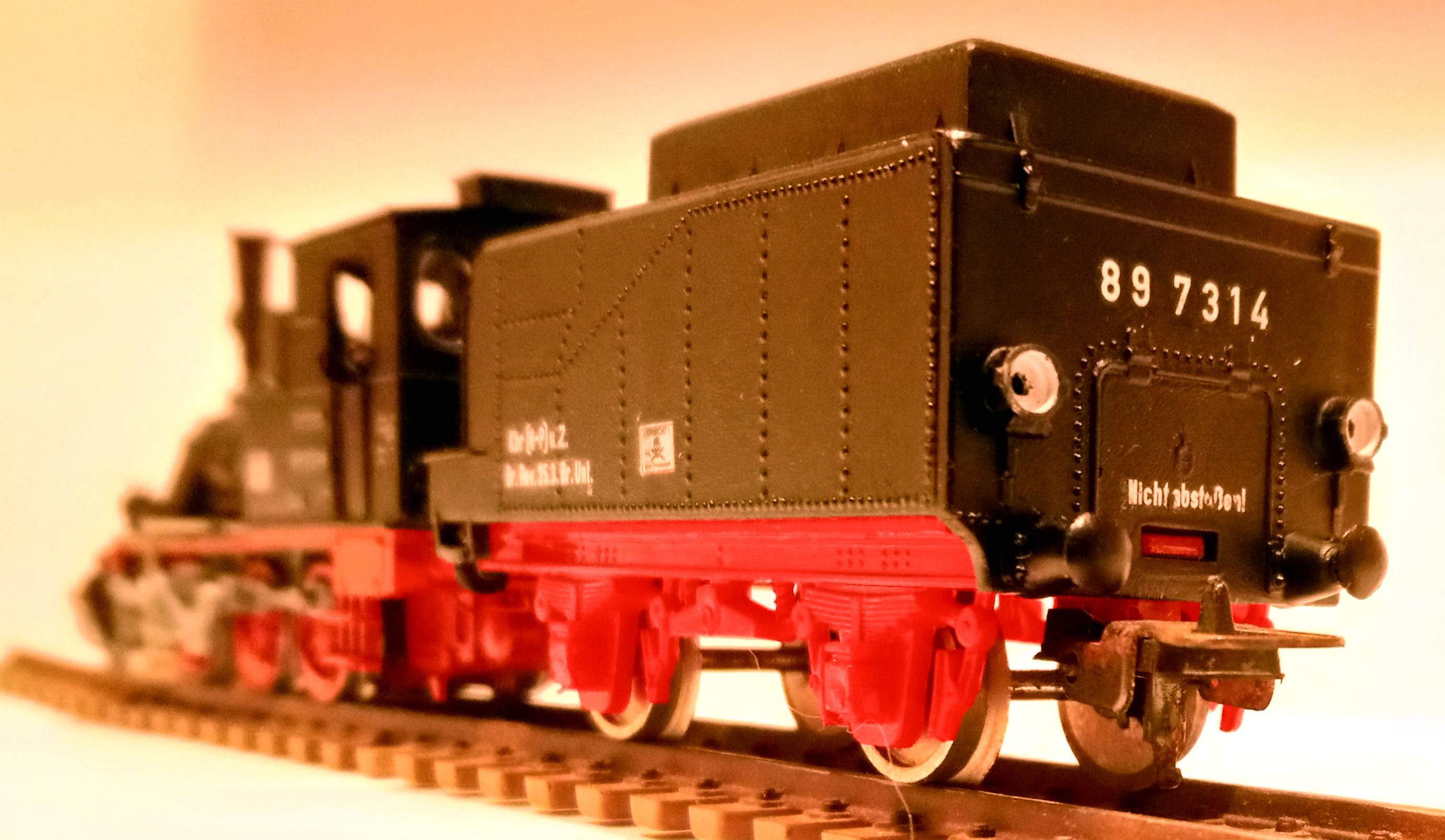

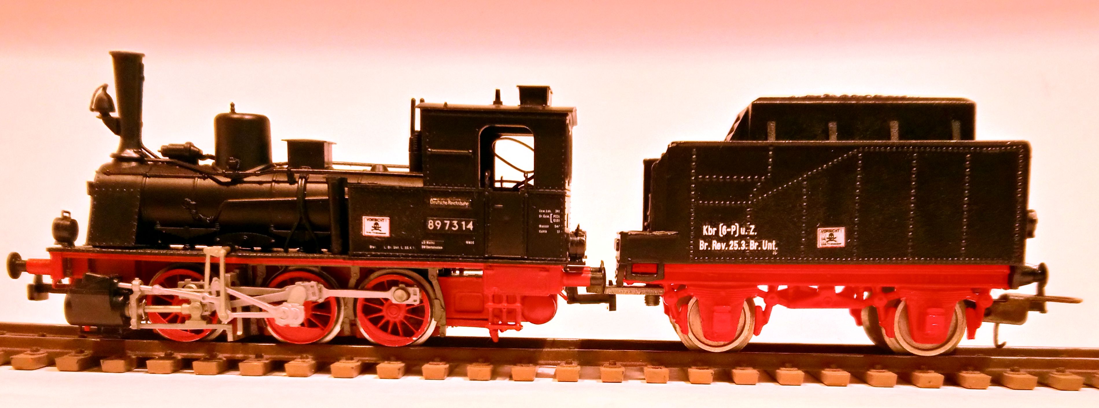

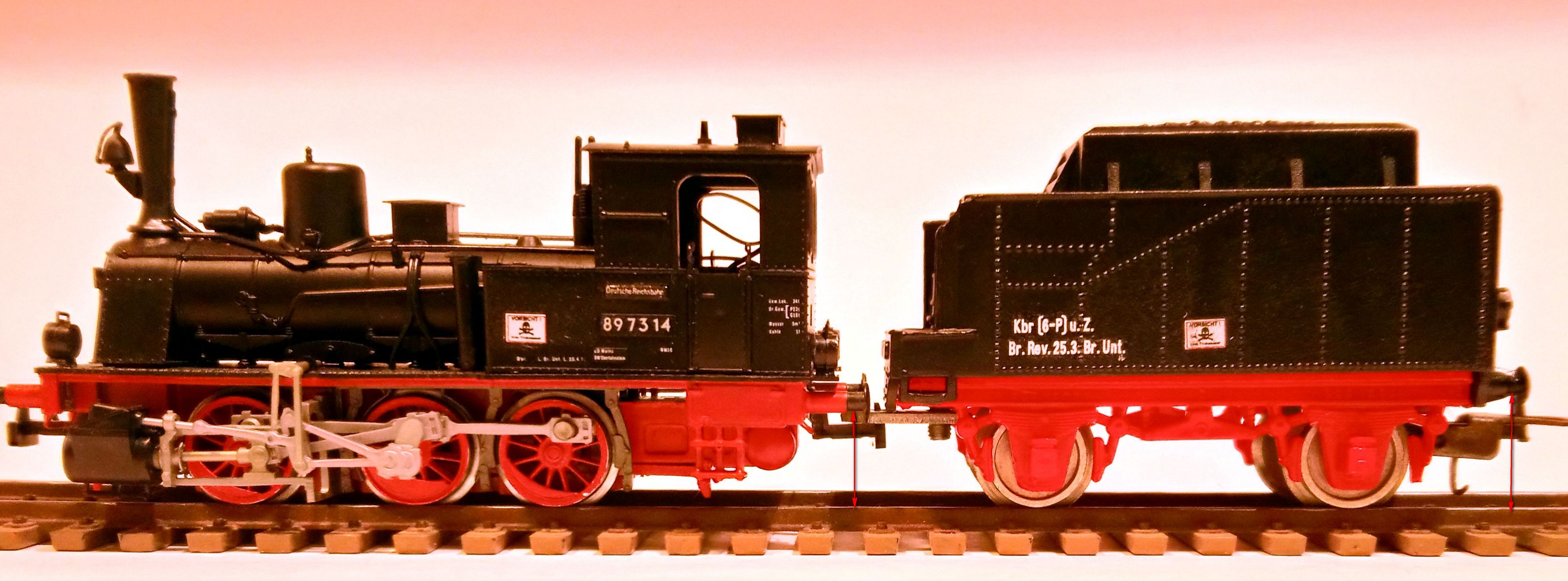

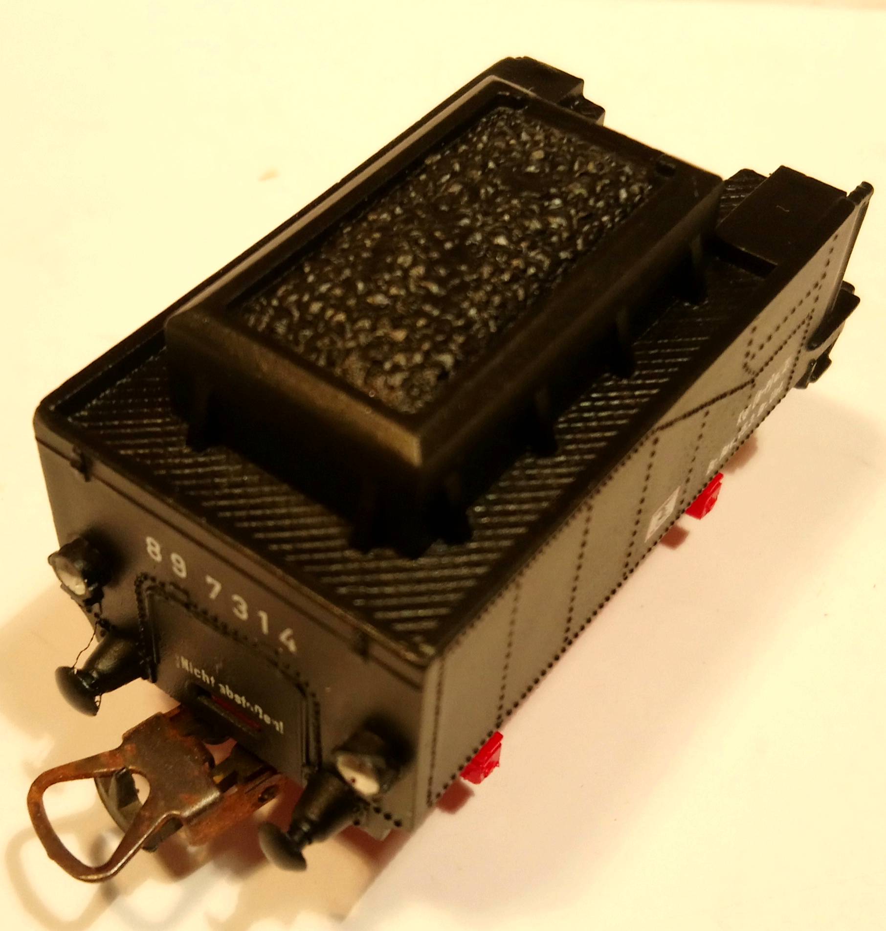

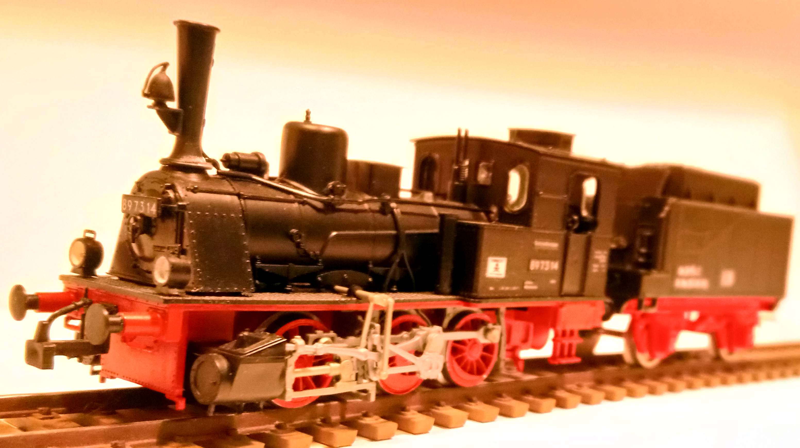

Сделал помотивный тендерок для BR89(DDR).Перекрас ляльковой Лимы. 8-)
Has thanked: 1204 times
Колеса кажутся непропорционально большими (у тендера), но при этом - стоит вровень с паровозом. Надо вживую заценить. 8-)
Тендерок немного великоват, но пыхтик хороший получился.
Кстати, у меня где-то был правильный верх для этого тендера. Надо глянуть ;)
Идея безусловно хороша. Но пропорции хотелось бы подтянуть.
Такое впечатление, что тендер вообще не в масштабе. На фотографии боковой проекции, в частности, сильно заметен перепад по точкам, где этого быть не должно.
Как будто тендер в 00.
Парни,я вас услышал.Тендер отправил,традиционно для немцев, в топку истории.
Хотя у них бывало и такое... ;)

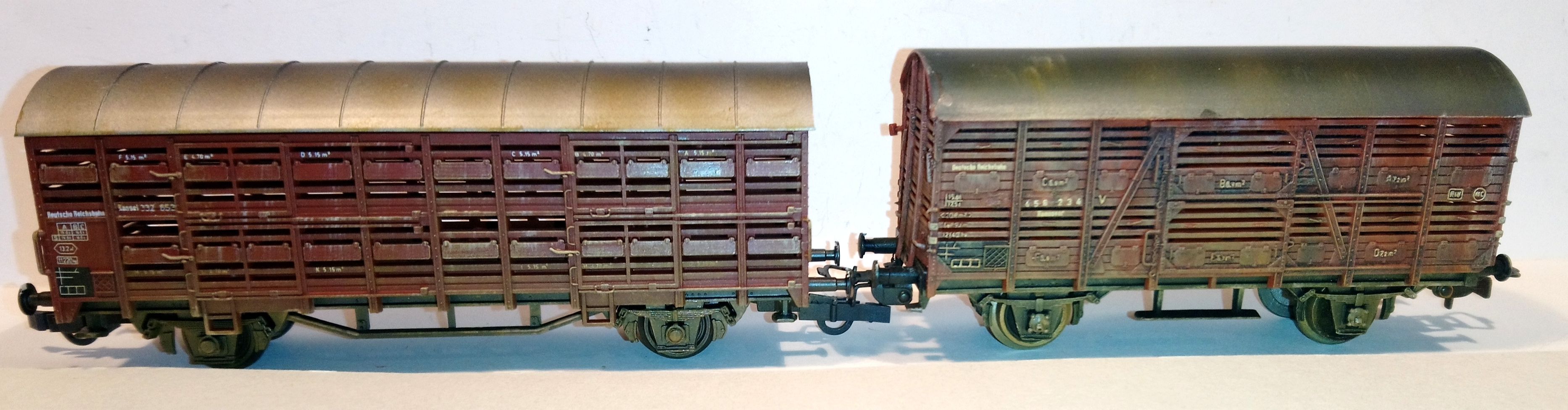

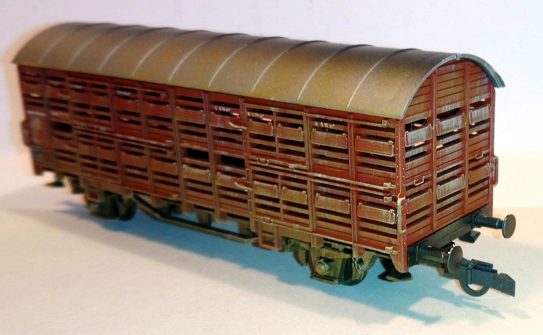

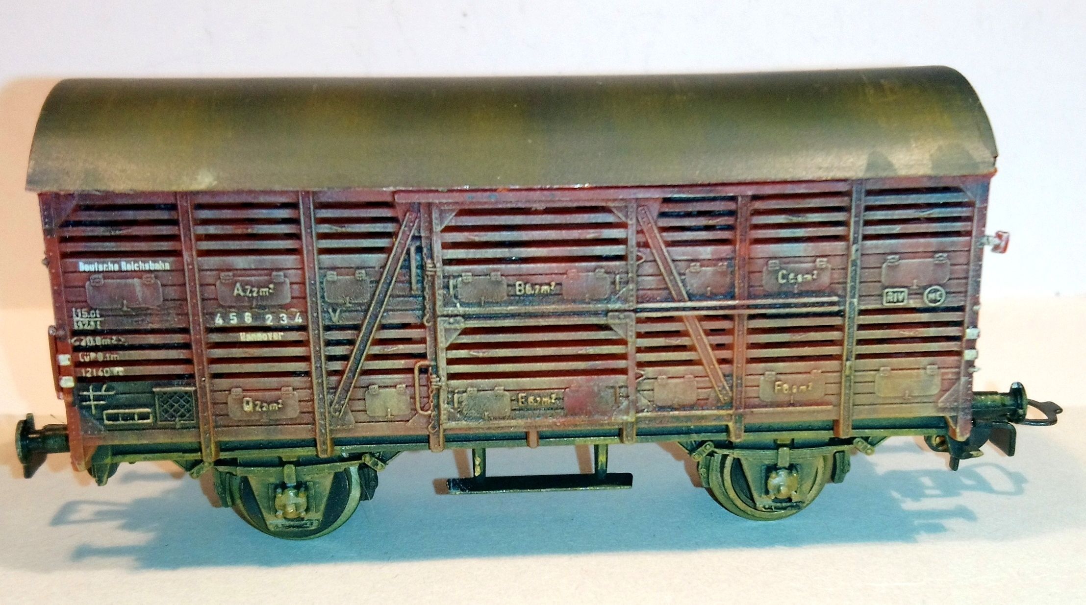

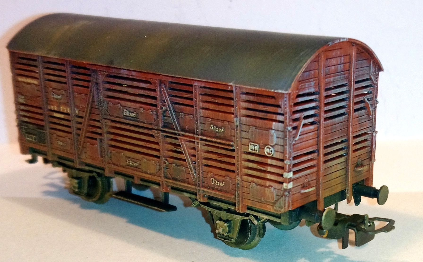

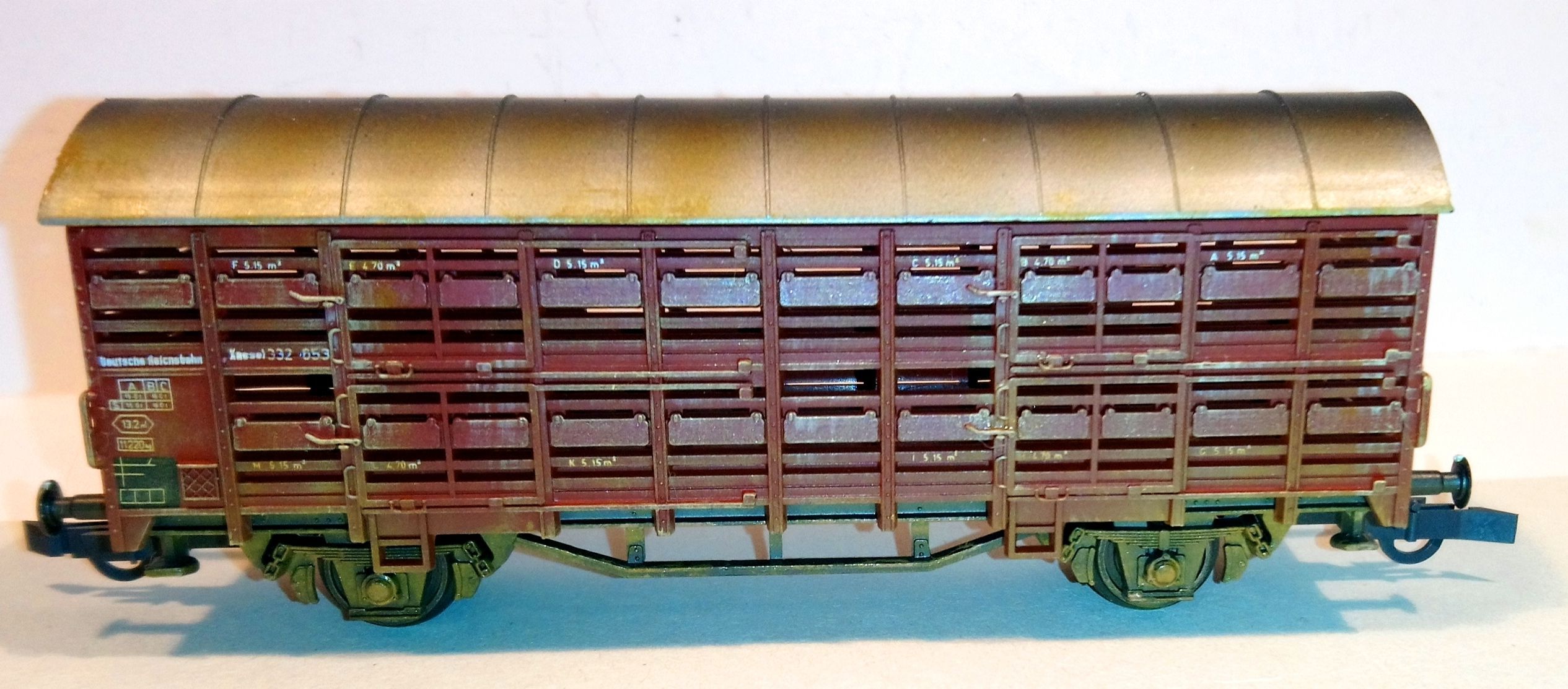

Попробовал повезерить помоями пару скотных вагонов.
Вот такой результат... :roll:До высеринга даже не знал что на скотнике Пико есть цепочки с крюками
на двери. :shock: Проявились. ;)
Повідомлень: 2586
Been thanked: 137 times
Суперово, мне нравится, как живые! Всегда мечтал о вагонах не блестящих от лоска, а тем более учитывая, что это скотники, а живые и со следами эксплуатации, здорово! Молодец!
