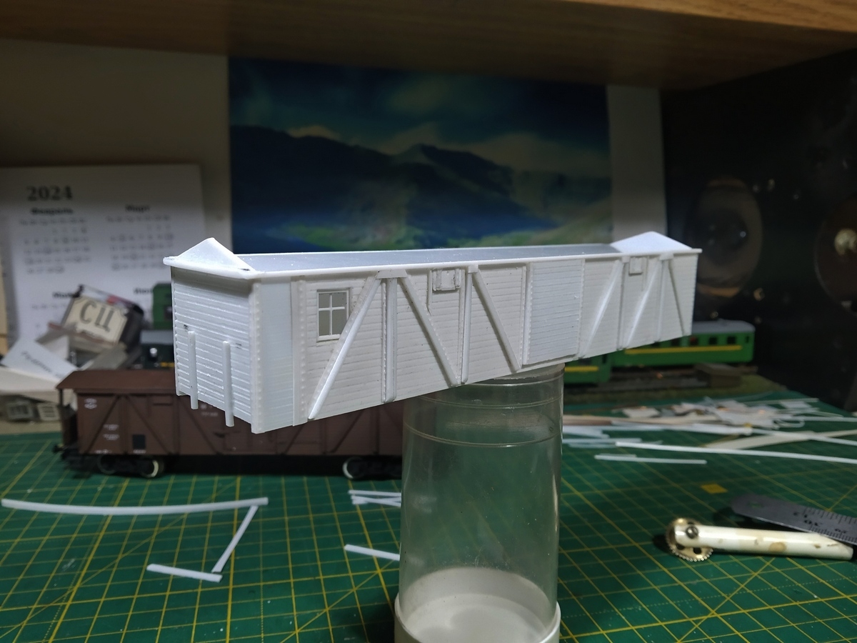

Re: Будуємо вагони вітчизняної залізниці
03 травня 2024, 22:12

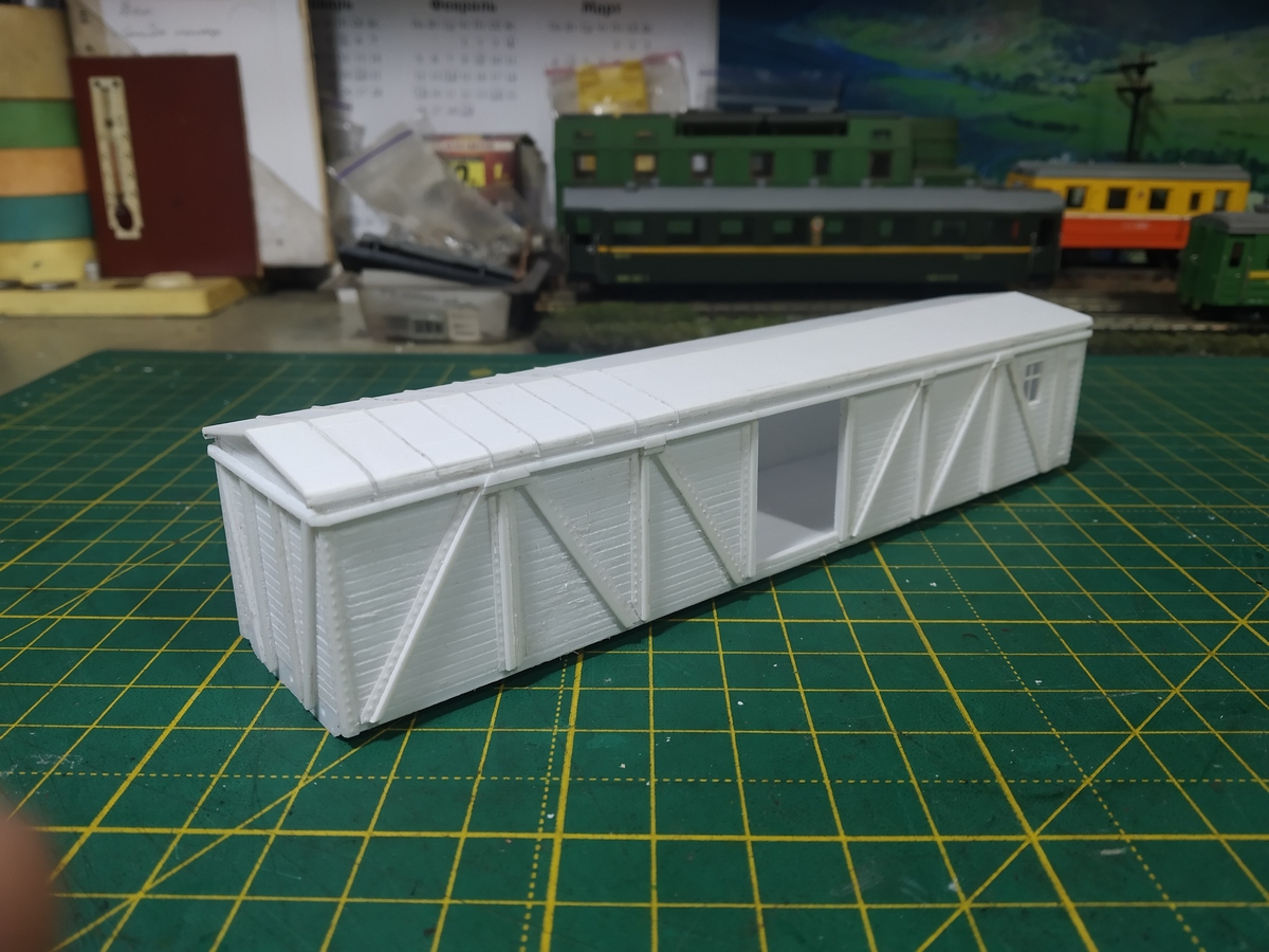

Взяв старт.
Потихеньку проходжу дистанцію...

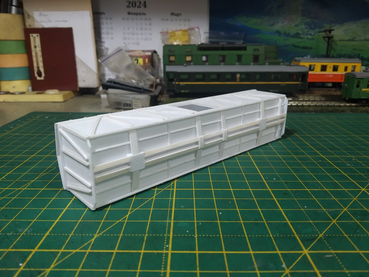

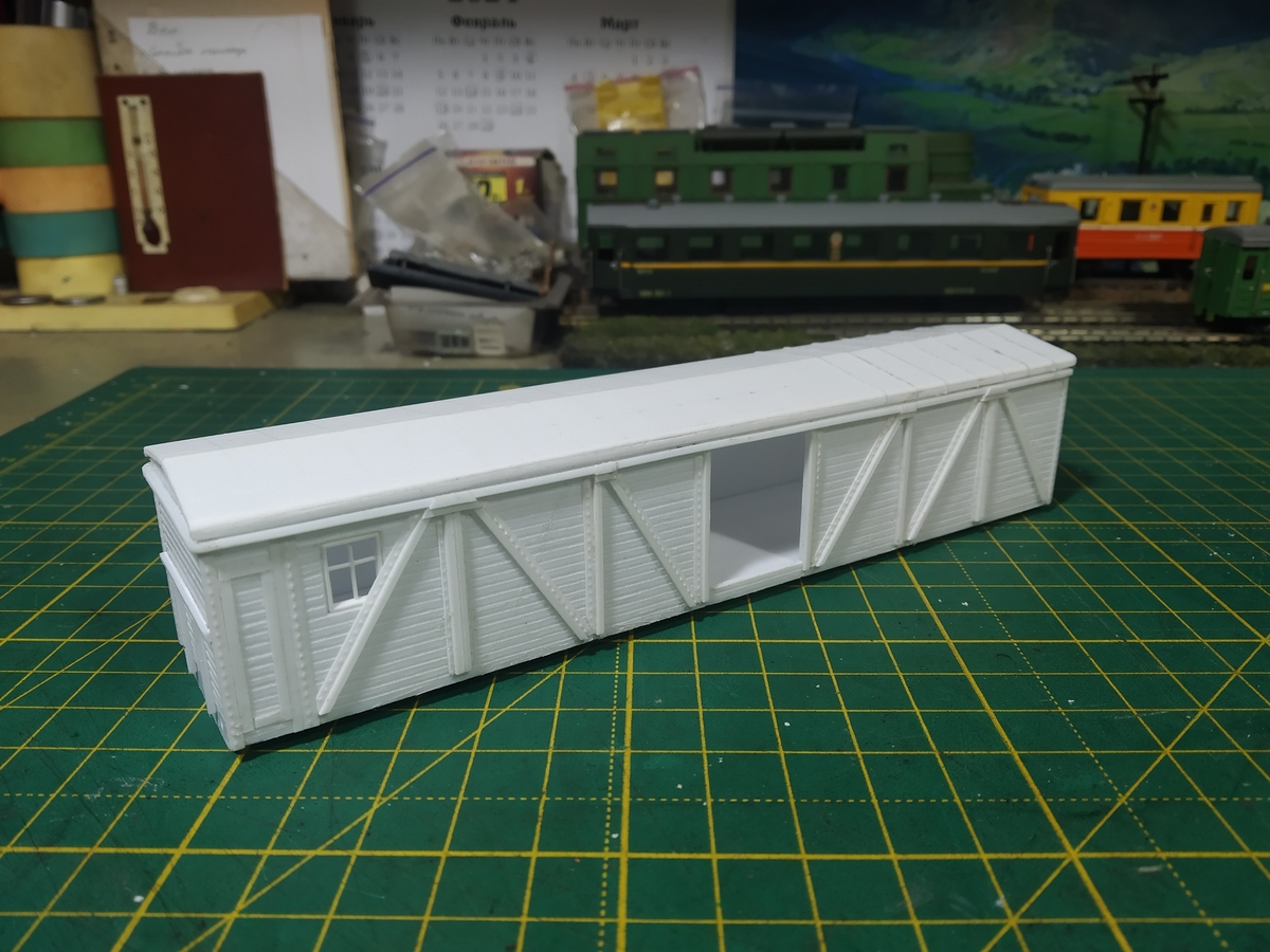

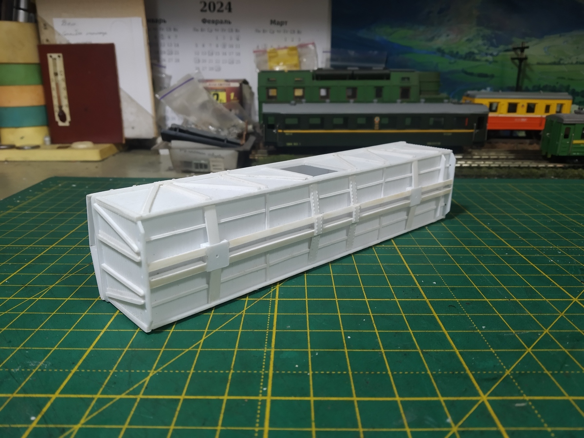

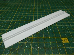

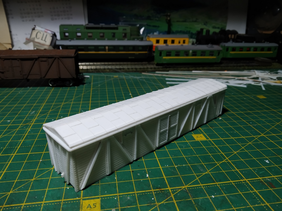

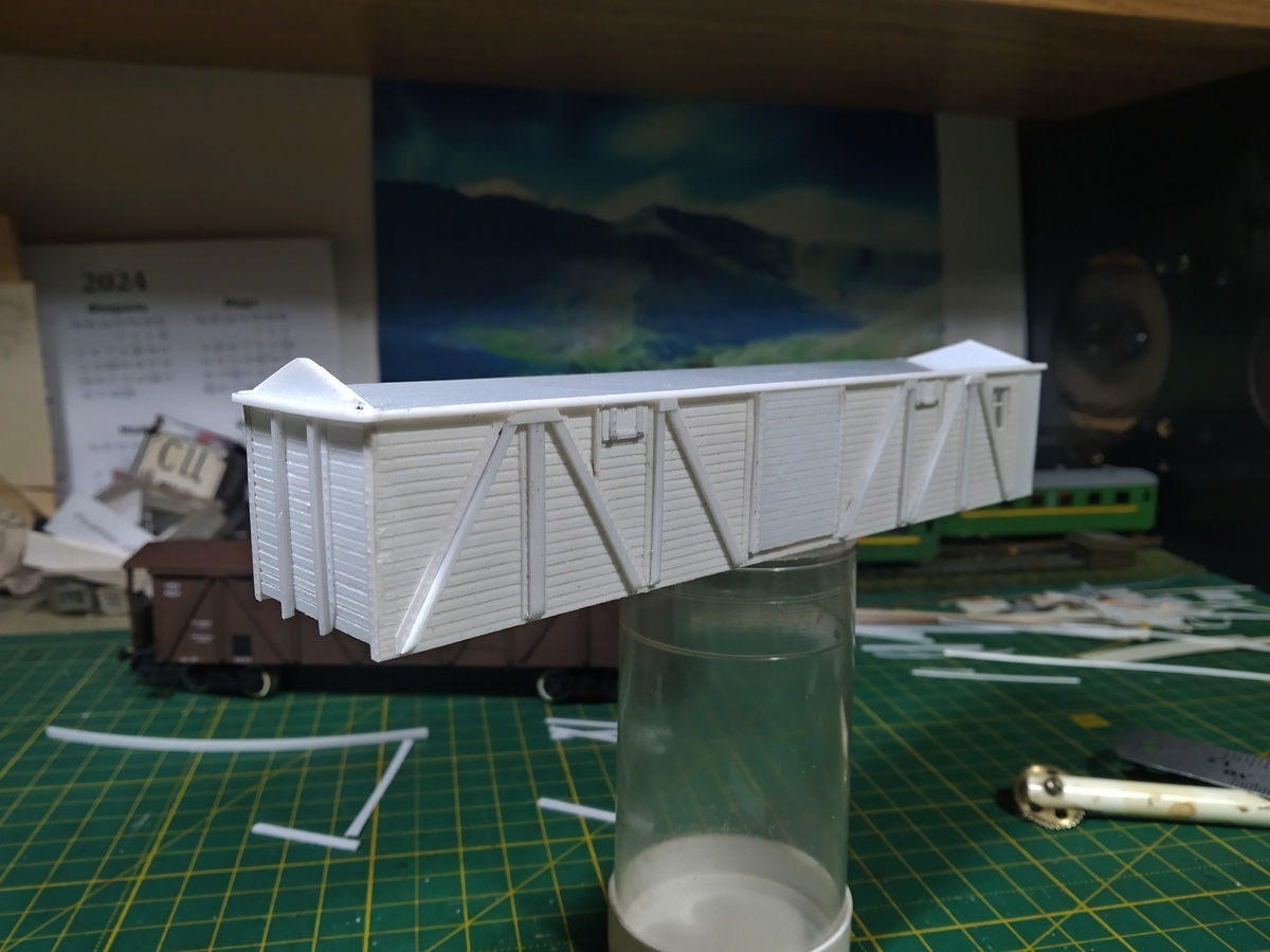

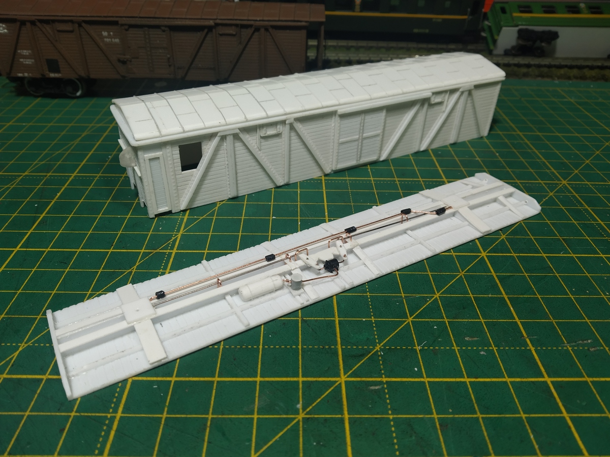

Дах. Поїхав...
Повідомлень: 3377
Has thanked: 2160 times
Been thanked: 4245 times

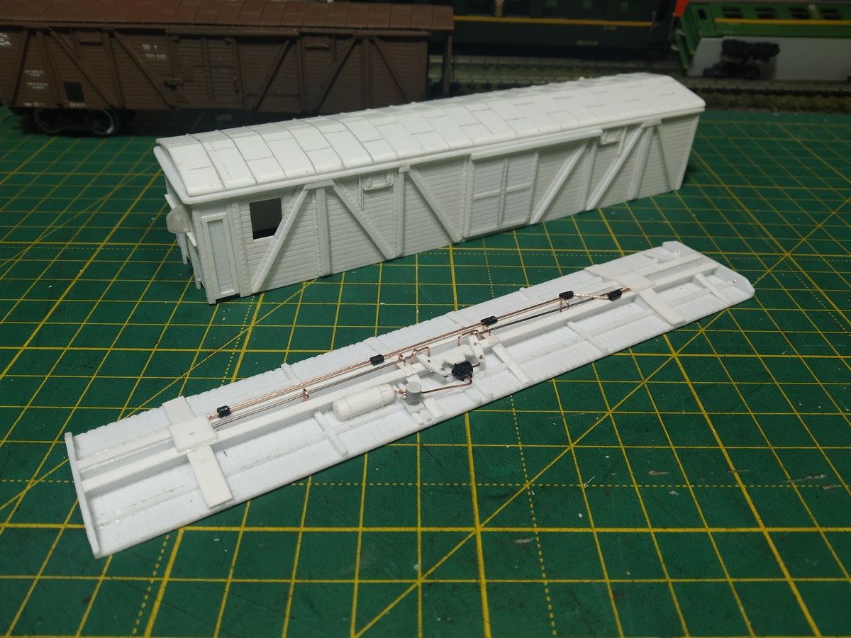

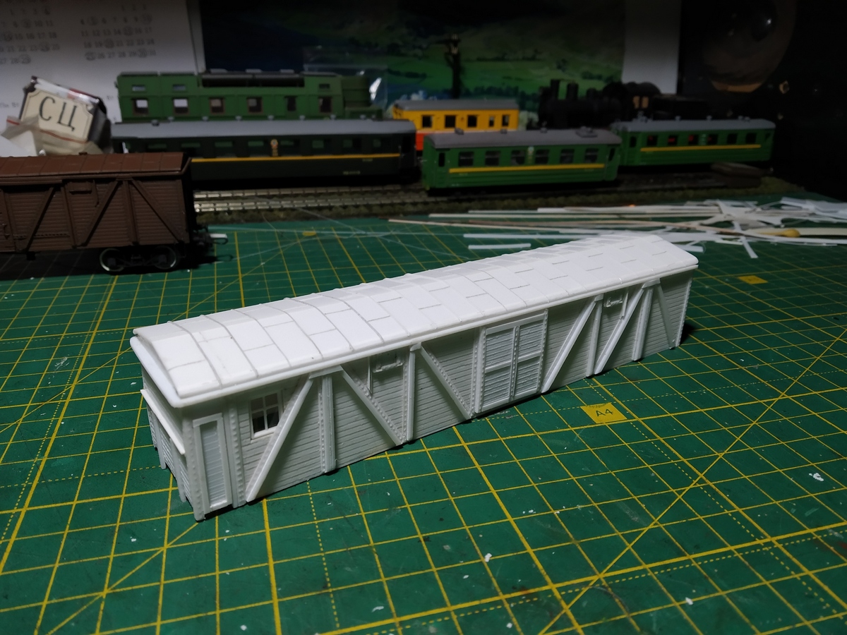

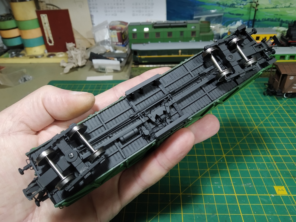

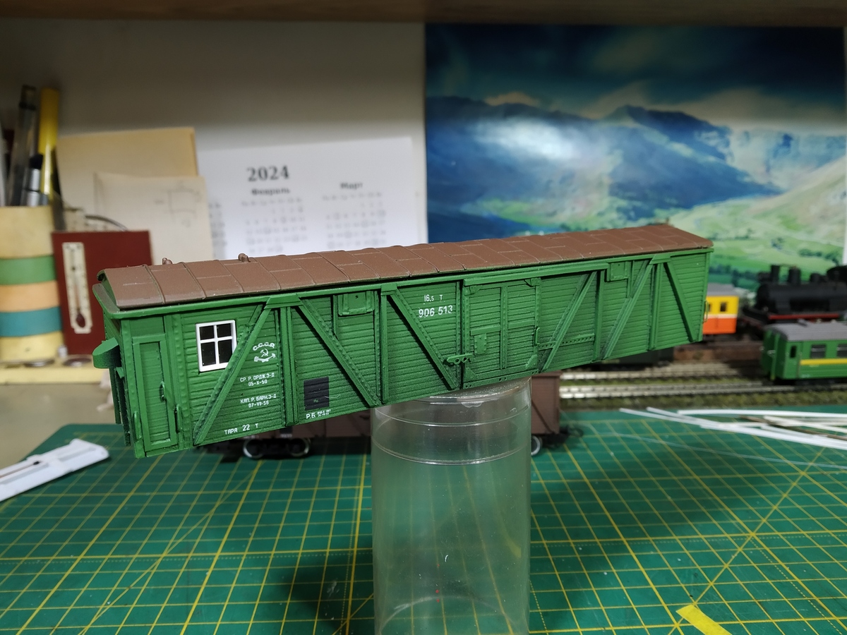

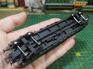

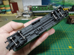

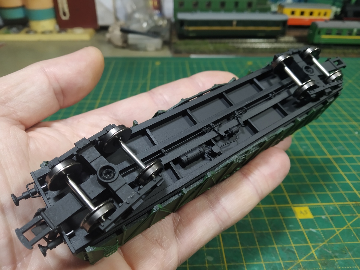

З підвагонним обладнанням нічого не видумував - звичайна, пересічна робота.
Фактуру деревини будемо оцінювати після фарбування... :roll:

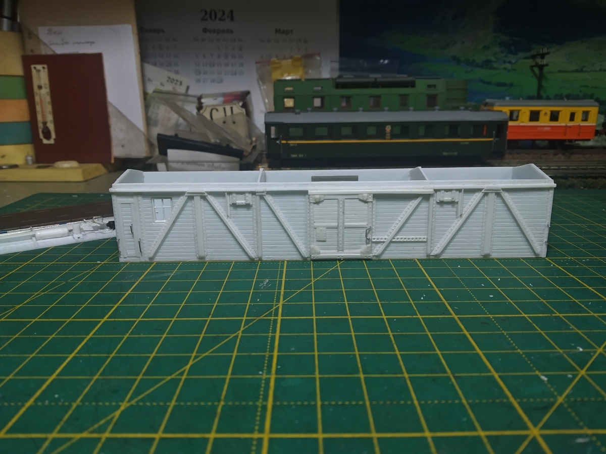

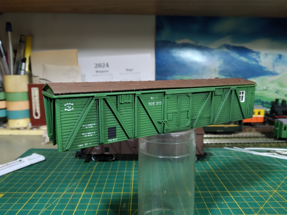

Кузов.
Повідомлення Uragan »
Красень! Як живий

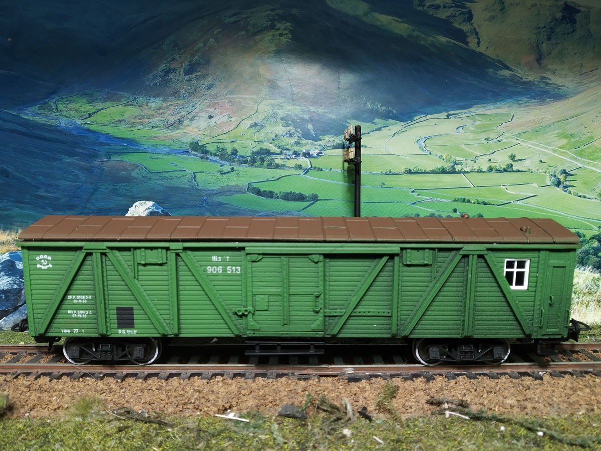

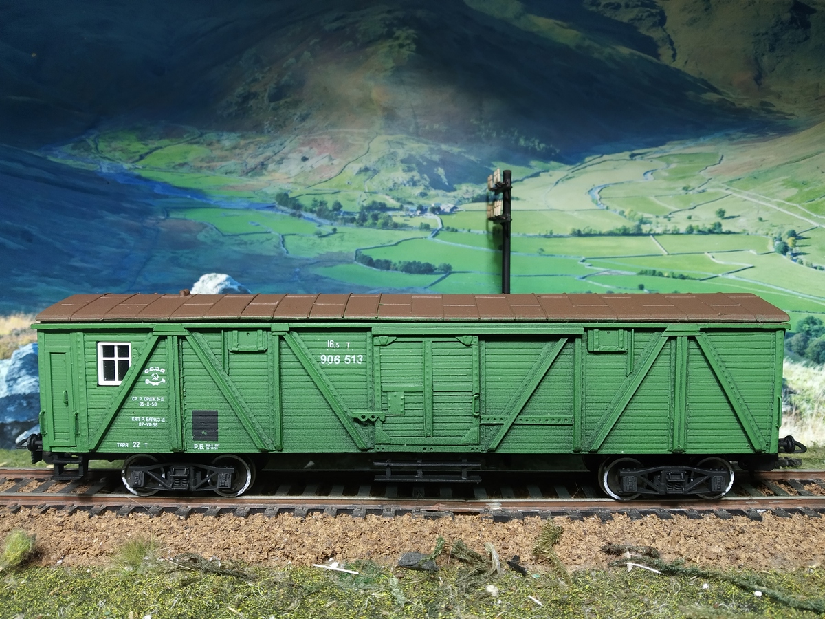

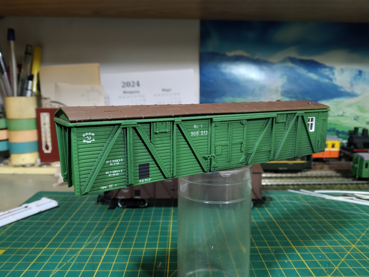

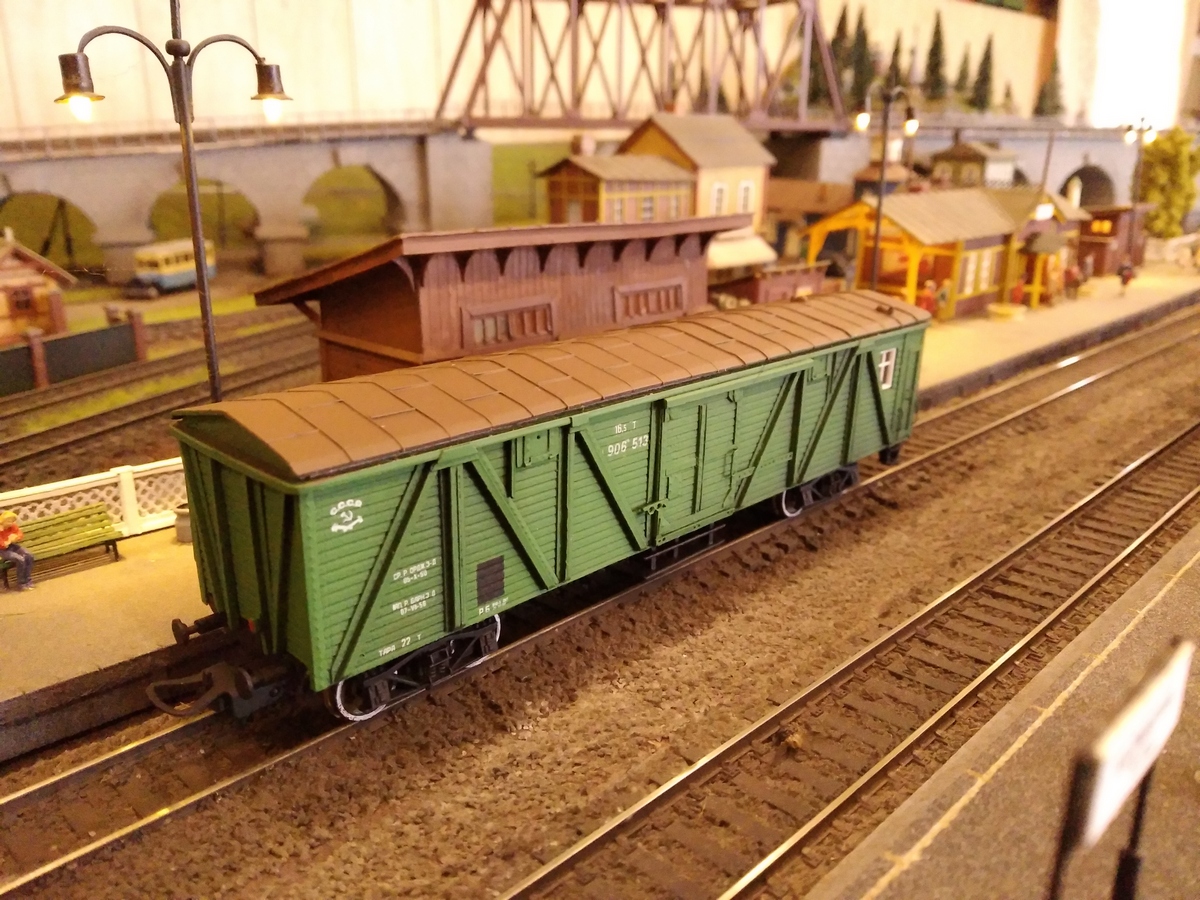

Все.
Мої щирі вітання. Оце я розумію запиляу красеня! 8-)

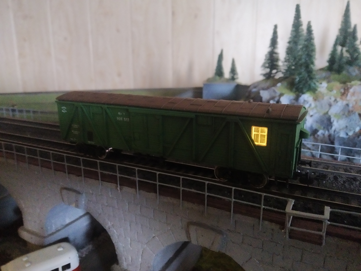

Продовжую випадати в осад від вміння Санича працювати з полістиролом. Та і не тільки з ним... Це круть.
Повідомлень: 3377

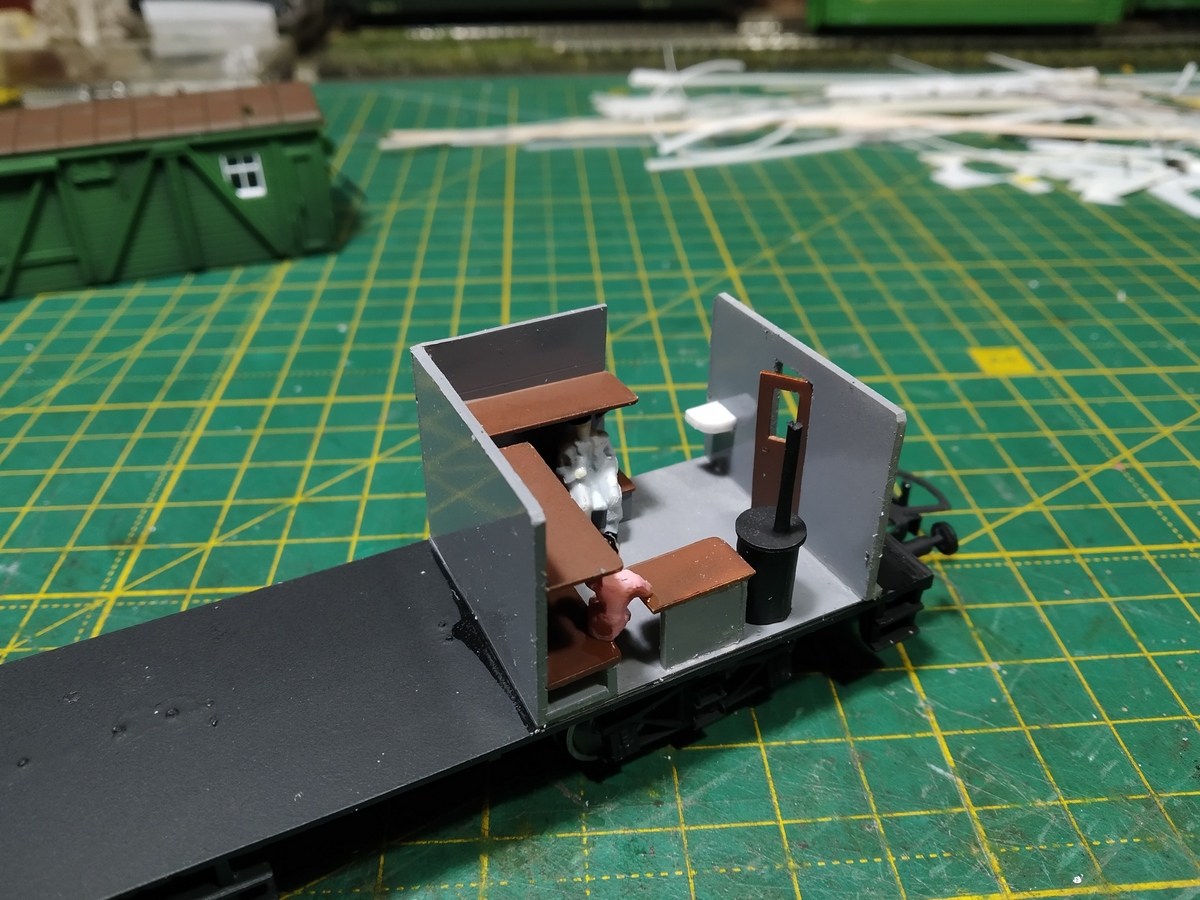

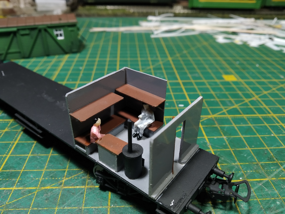

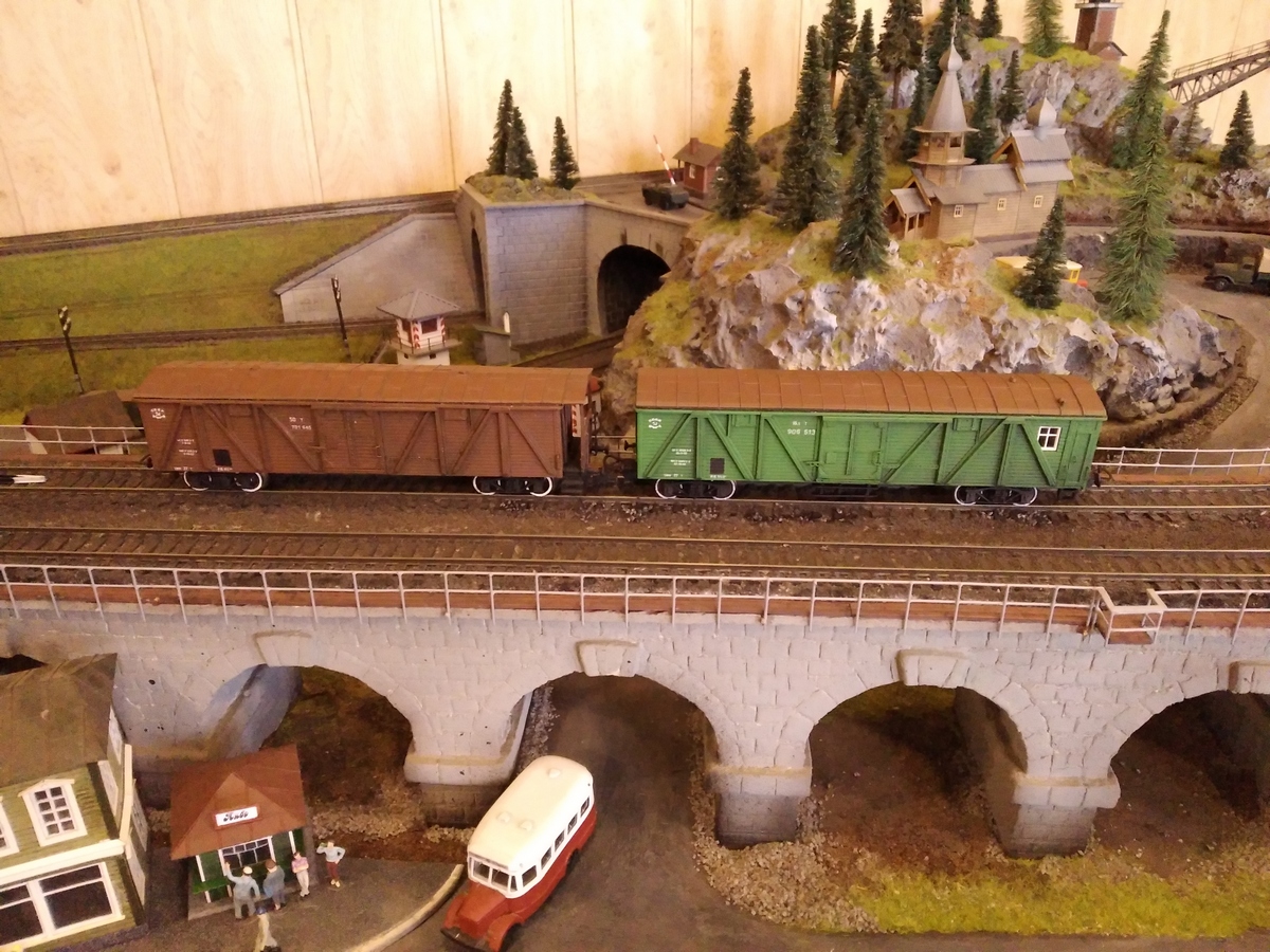

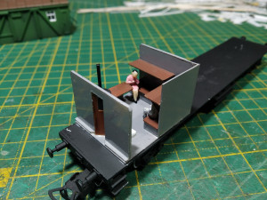

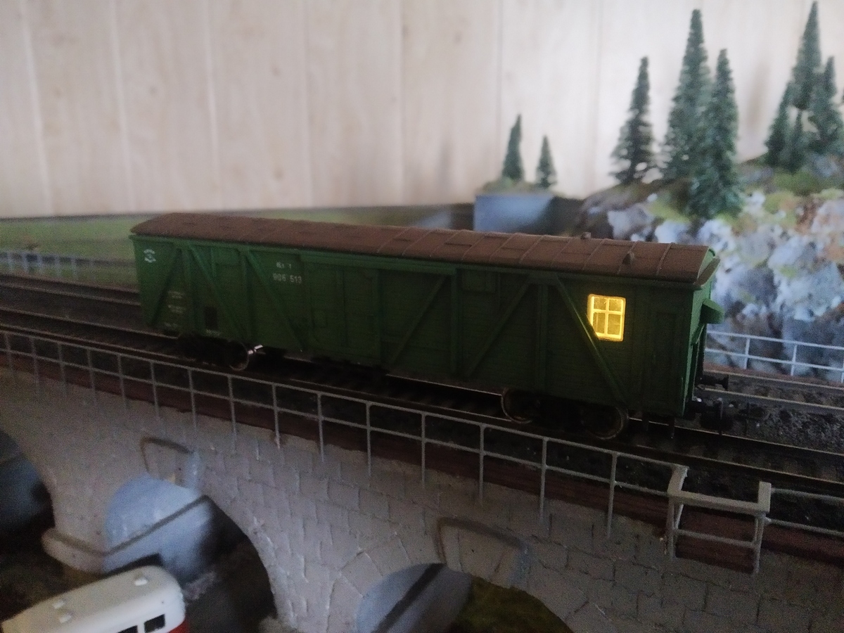

Доцільність виготовлення інтер'єру та освітлення єдиного купе здавалася трохи сумнівною. Але колега Стінка був не дуже переконливим, що це марна робота, а я був не дуже переконаний, щоб не робити...
На жаль, не вдалося нормально відзняти внутрянку через вікна, але живцем кожен глядач зможе побачити саме те, що треба. А як не побачить, то уявить...
Навіть на коротенькому відео можна щось розгледіти.

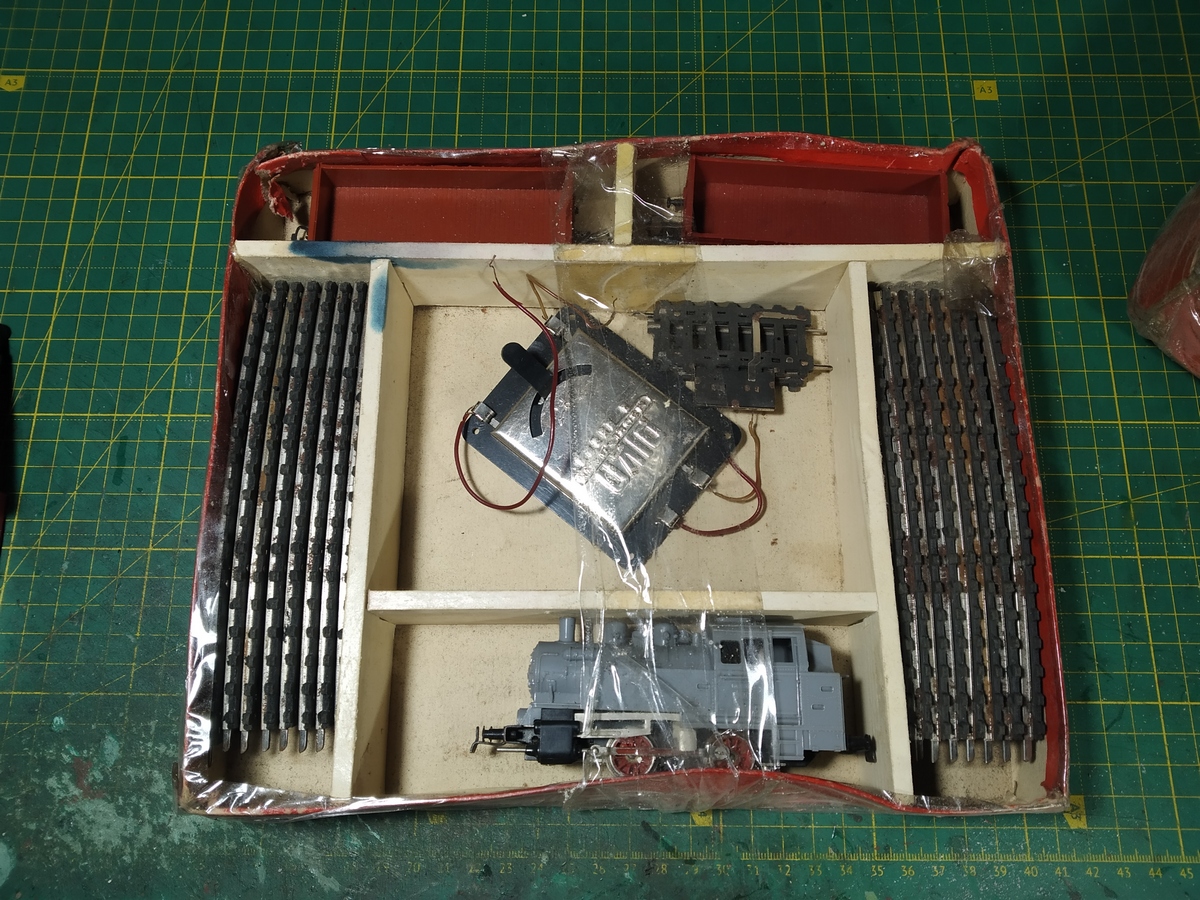

Повідомлень: 3377
Re: Зелений напіввагон.

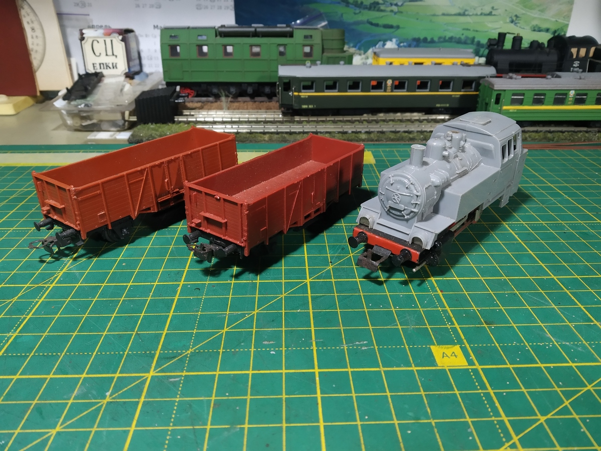

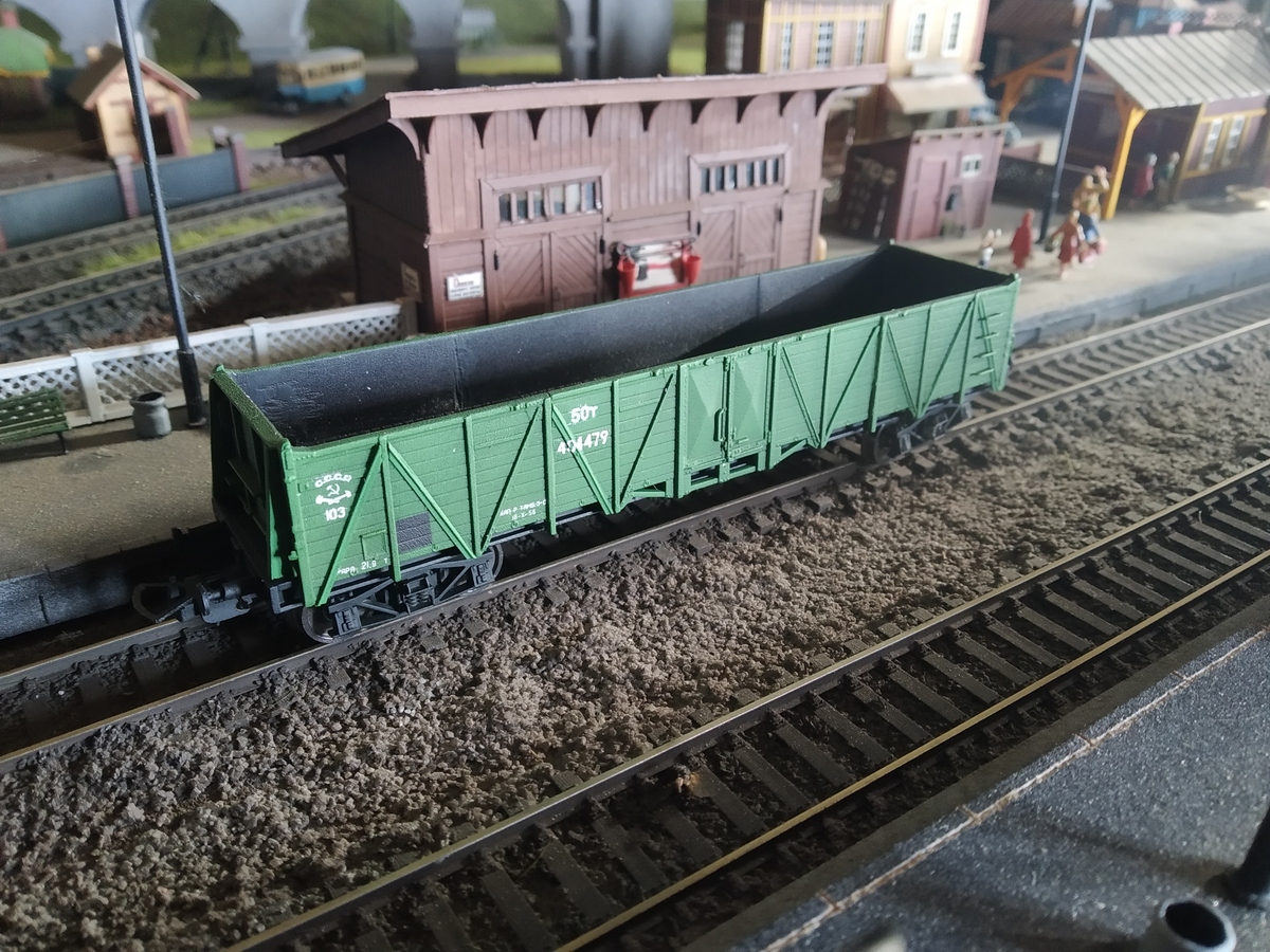

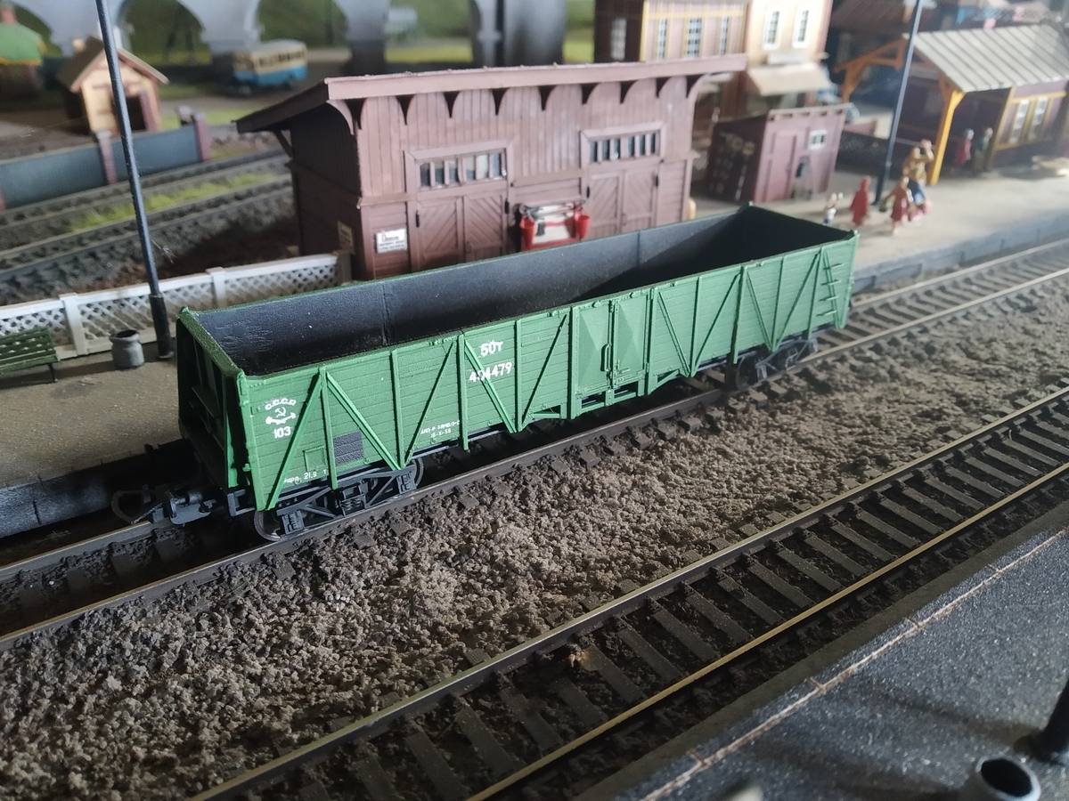

Матеріали для моделювання скінчилися. Самого ходового в нашій справі полістиролу 0,5 та 1,0 в своїх звичних інтернет-магазинах не знайшов. Але треба щось робити, поки є бажання и хоч якась можливість.
Згадав, що на роботі товариш віддав ось таки цяцьки.
Якщо воно "Юніор", то можна і свій "Юніор" трохи поповнити. Тема про вагони.

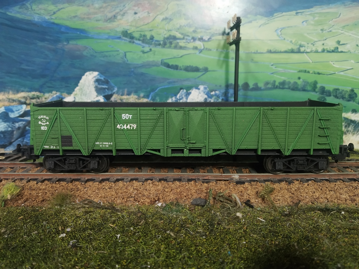

Жанр "сжд юніор" існує вже давно і вигадали його, звичайно, фахівці Piko.
Хоч і пишуть, що Hobby, але я на мене, то це саме Юніор.
Що до деяких моїх викрутасів, то можна помітити, що останнім часом замість конверсії вживаю термін стилізація, щоб не було зайвих питань. Тобто, реальну цінність усвідомлюю... 8-)

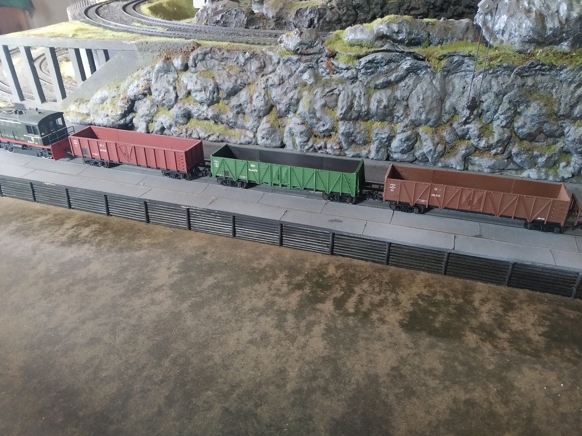

До речі - остання стилізація на ходу в компанії з такими ж братами.

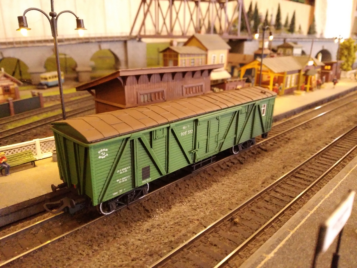

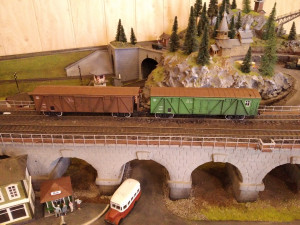

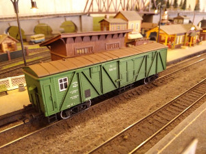

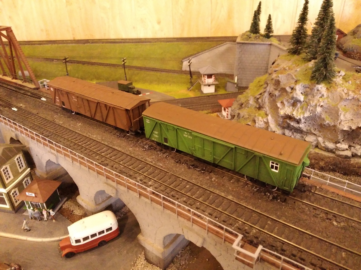

У пошуках нових ракурсів зйомки...
Повідомлень: 6349
Has thanked: 1546 times
Been thanked: 3332 times
Жирно весьма!Давайте ще!Але мени не вистачаэ звукив тудух-тудух... :oops:

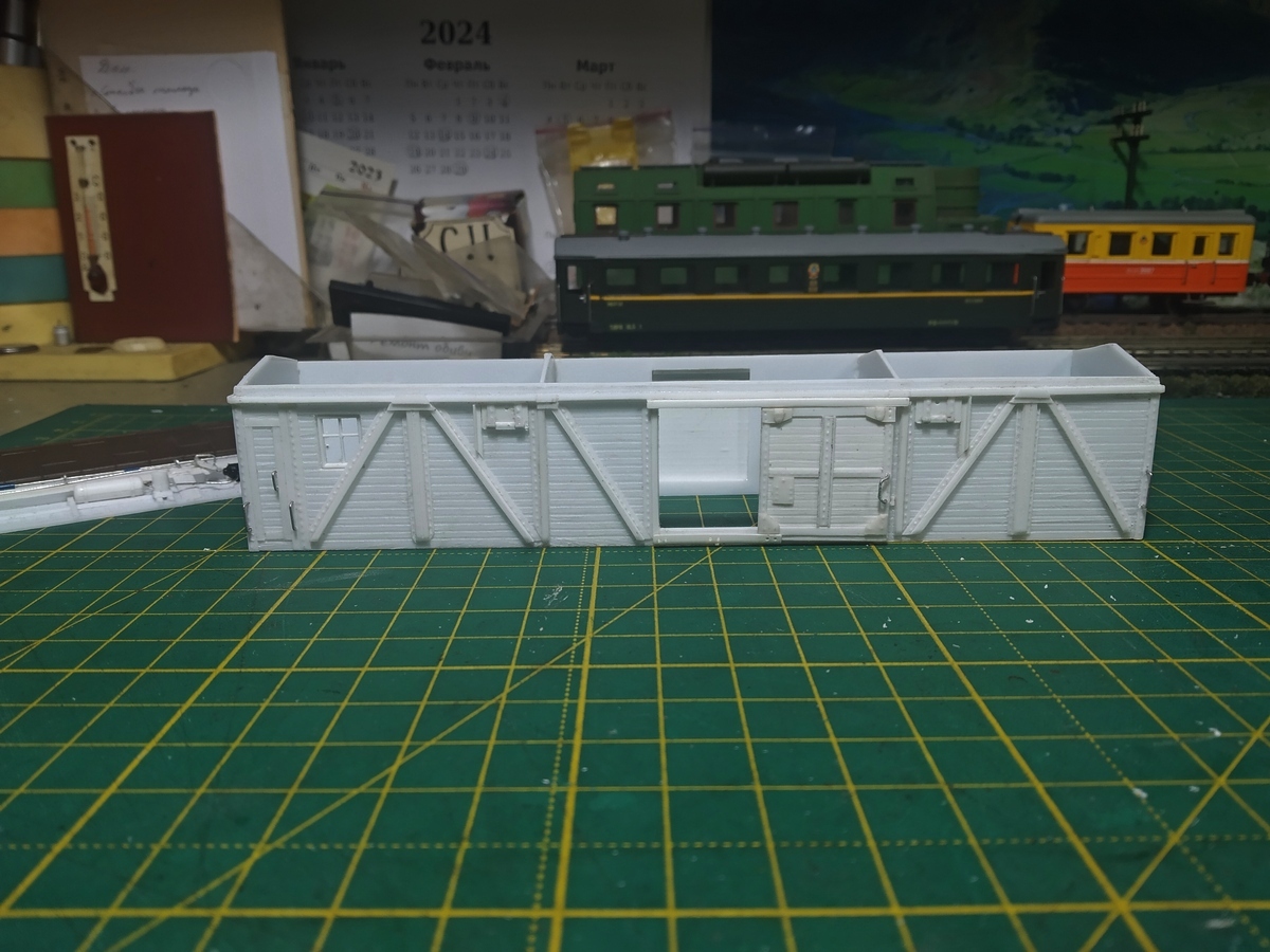

Продовжується робота з вагоном. Сьогодні двері. Зроблені обидва борти.
