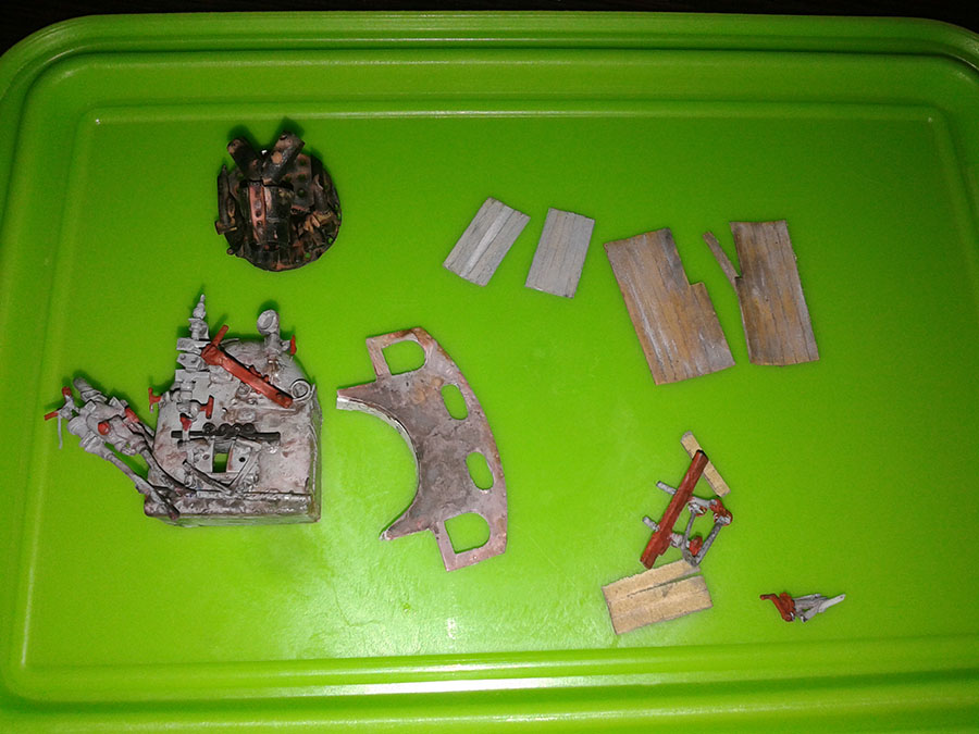

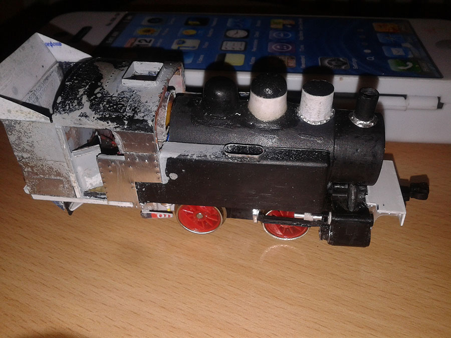

Вчера немного красил, внутрянку будки.
И определися с видом лока, будет нечто типа такого.

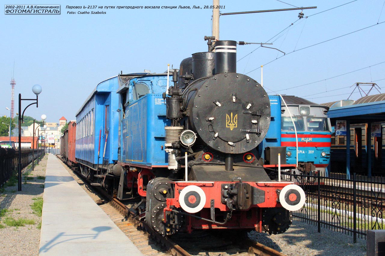

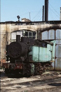

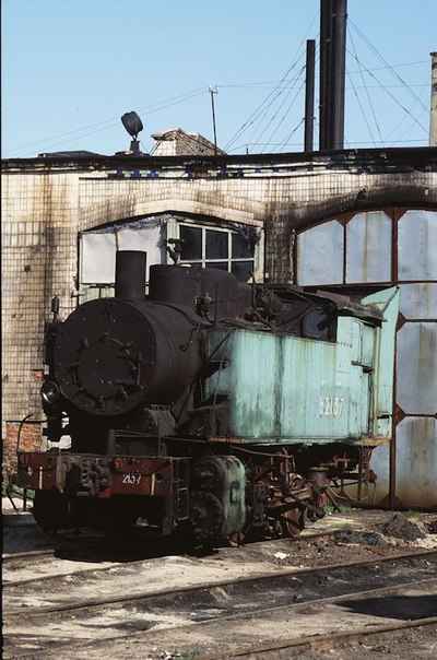

Re: Танкь паровозь Ь-2137 Депо Коломия (конверсия)
На какой год фото?
Кстати, кто и что думает по поводу потеков и следов мазута? или хз чего. Отчего они?

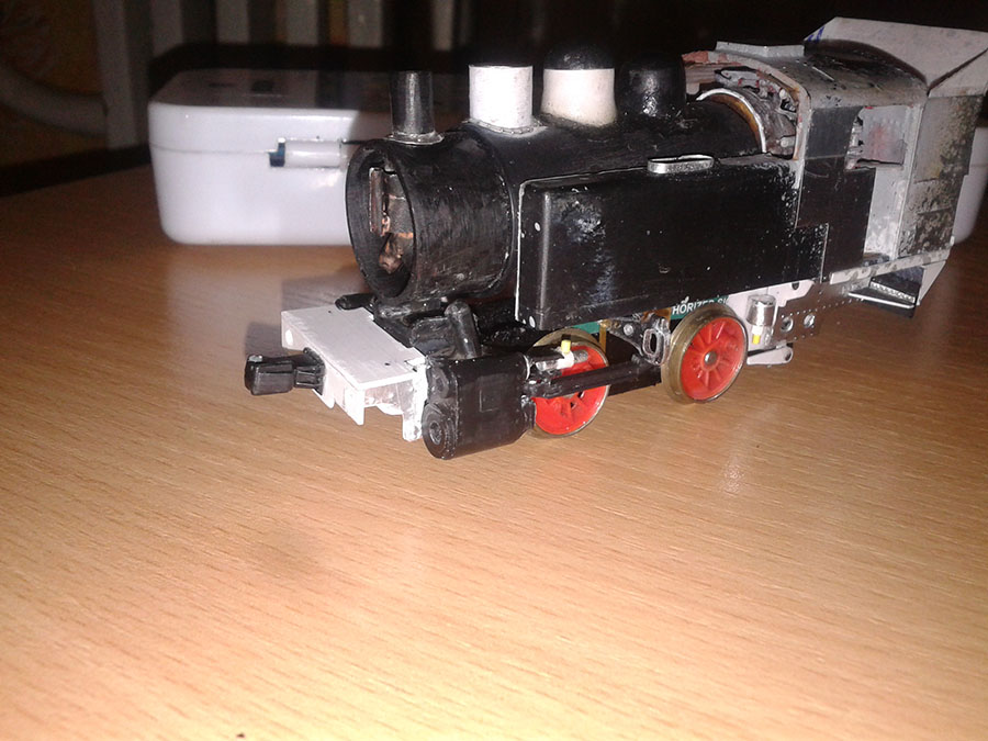

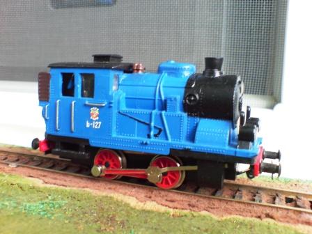

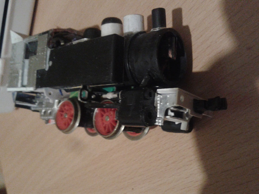

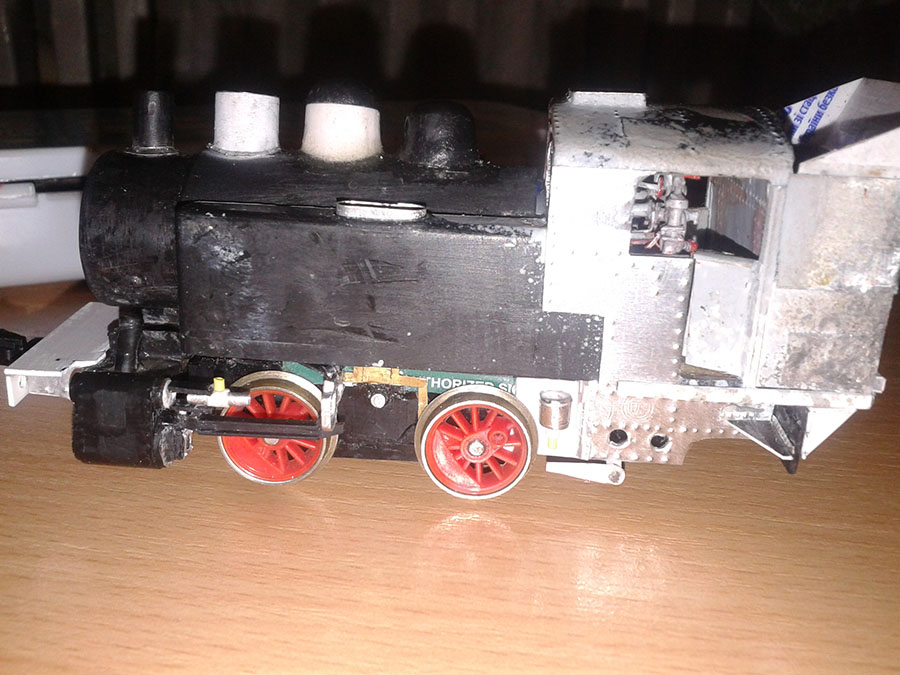

Столкнулся с дилемой, подрезать раму, но будет видно шестерню с которой идет роздатка на валы, тк. колесная база у данного паровоза Ь немного выше чем у америкоса с которого он переделывается. Или оставить как есть? В данный момент зад и перед стоят нормально, а вот центр! Наверно забецаю энэки бенеки)
Немного таки переделал раму, и не прогадал.

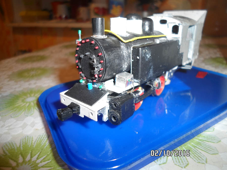

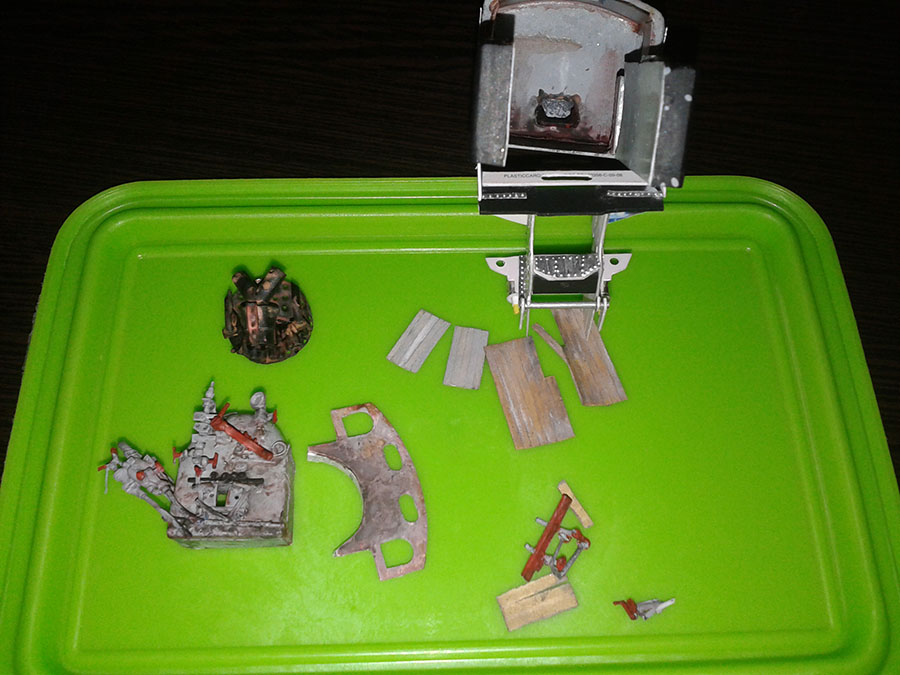

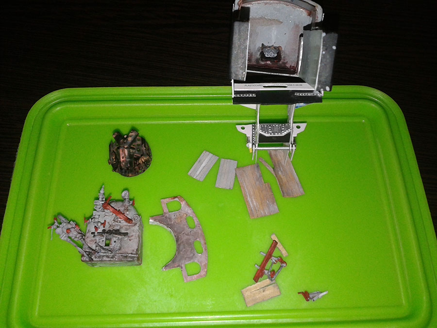

Сегодня немного возился и начал переделывать передок. Думаю после доделки передка начать красить низ, дабы не допустить проблем в перспективе.
Ну и немного фото. На сегодня уже устал и больше делать не буду.
В процесе всплыл ряд расхождений в передке донора и реального лока. Решил попросту переделать передок.

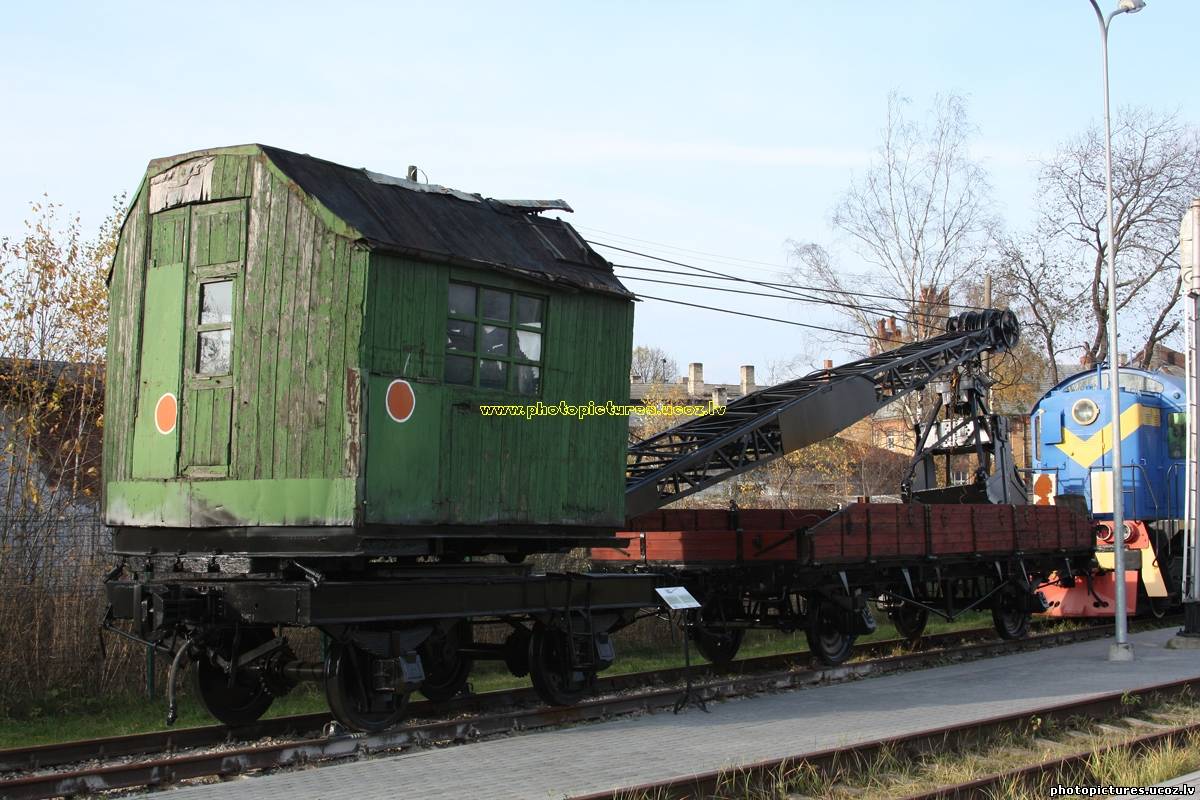

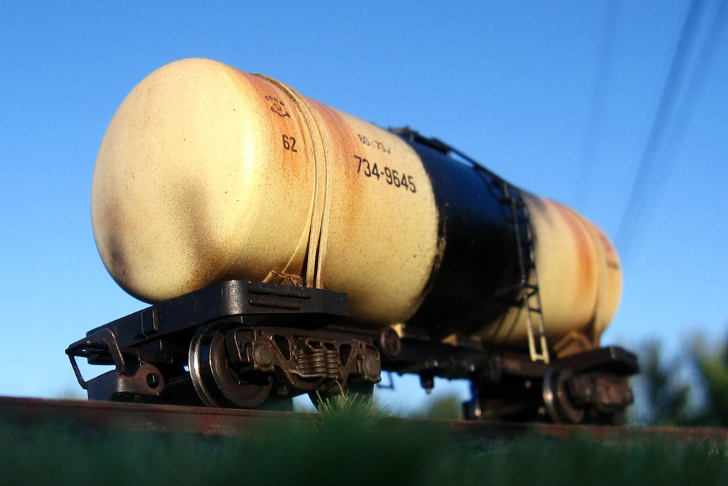

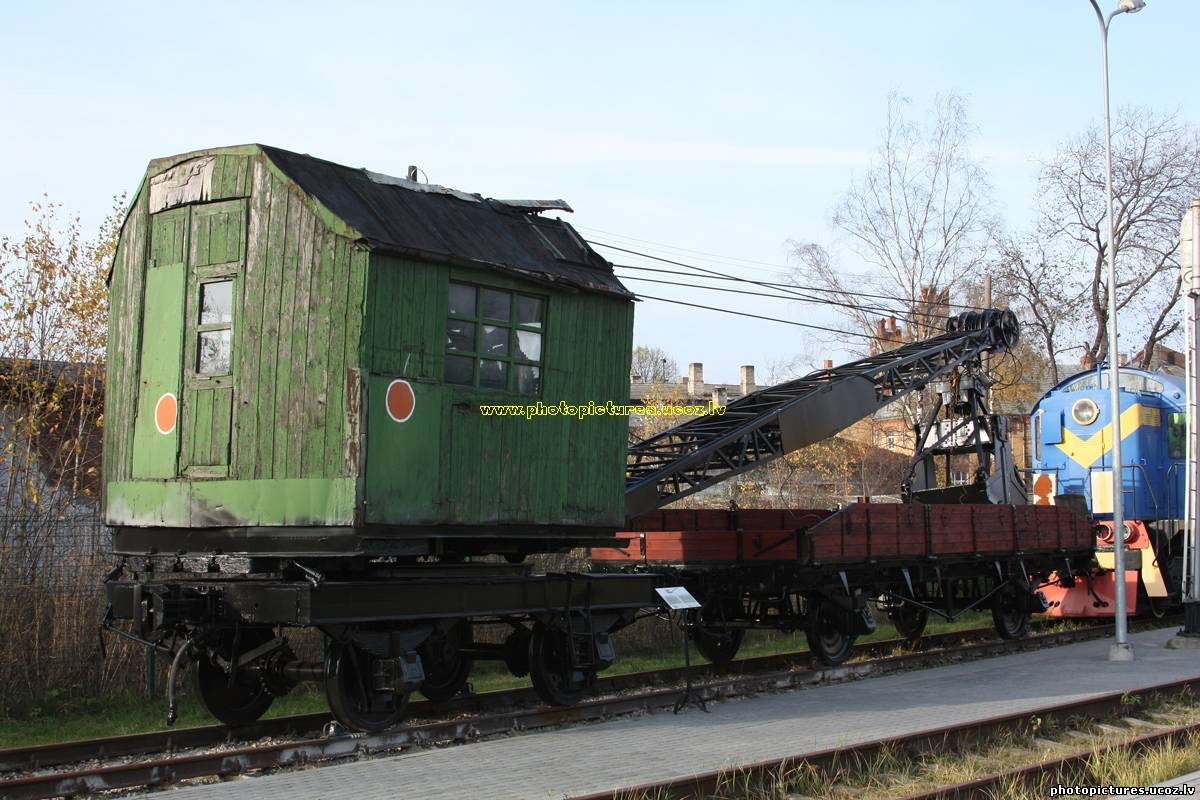

Пока вот думаю, что к нему сделать в комплект. Кран ПК 6 или как на фото цистерну и грузвагон. Правда про цистерну и грузвагон не уверен. Не знаю, что это за вагоны, плохо понимать по виду полубоком.
На кран блин нету платформы подходящей, но скоро будет платформа дополнительная для стрелы))

А что за шпаклевку вы используете?Как она контактирует с пластиком?
Шпаклевку не использую вообще, это просто грунт. Двери изнутри подкрашивал)) Пришлось стекла задвижные вытягивать.

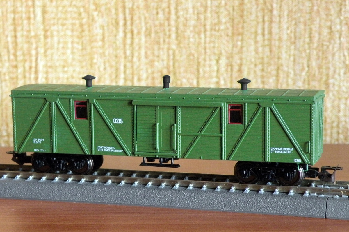

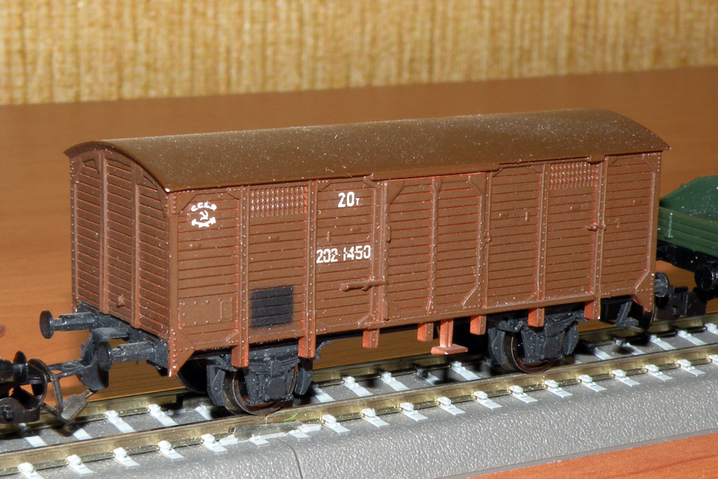

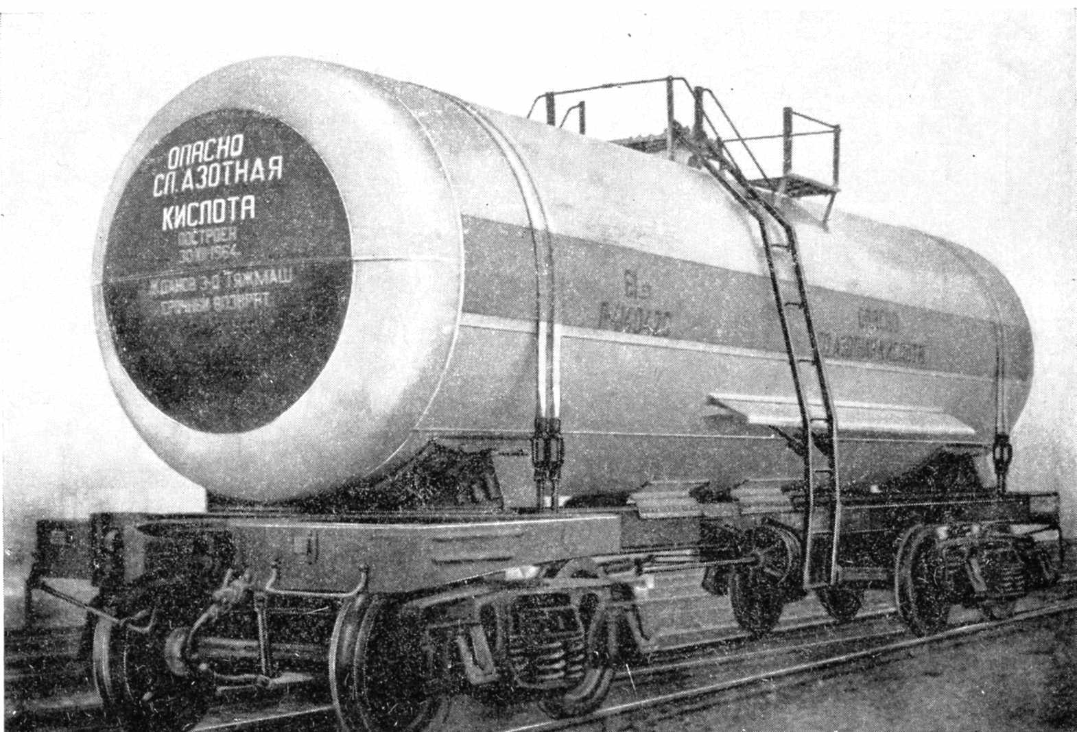

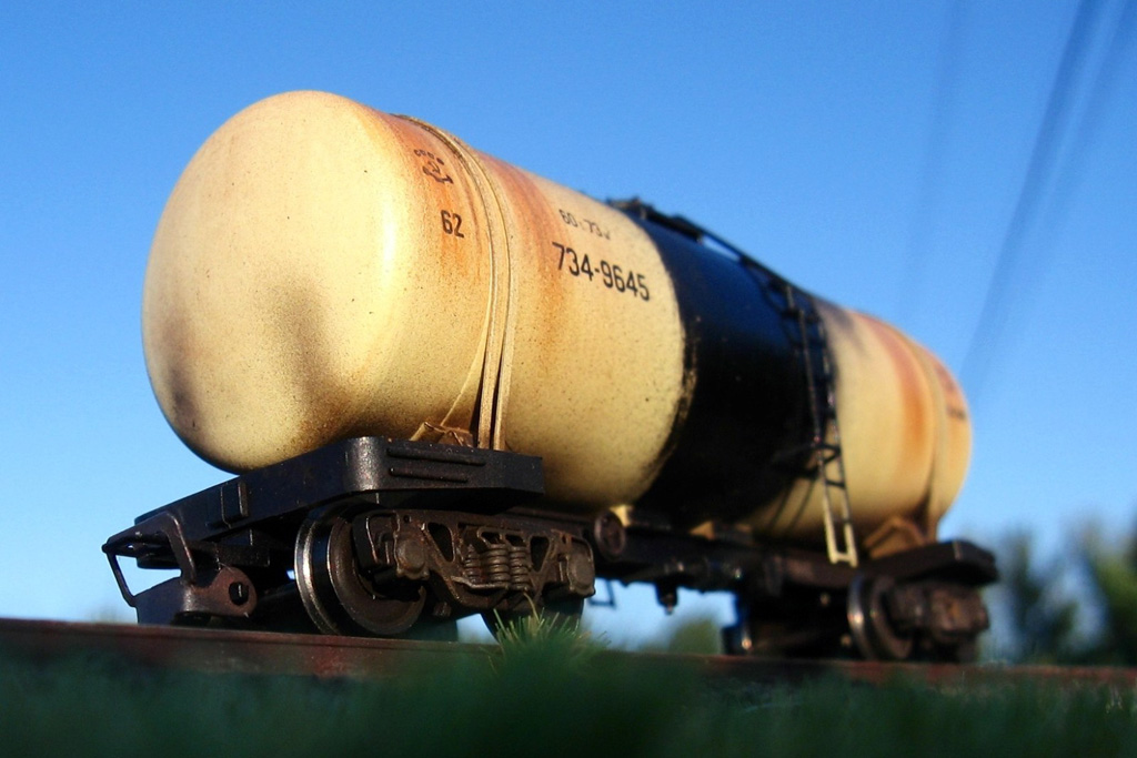

На цистерне смущает выступ красный.
Кстати насколько я правильно определил вагоны на черно белом фото?
И совсем не знаю, что это за вагоны.
Повідомлень: 6380
Has thanked: 1583 times
Been thanked: 3459 times
T-1000 писав:На цистерне смущает выступ красный.

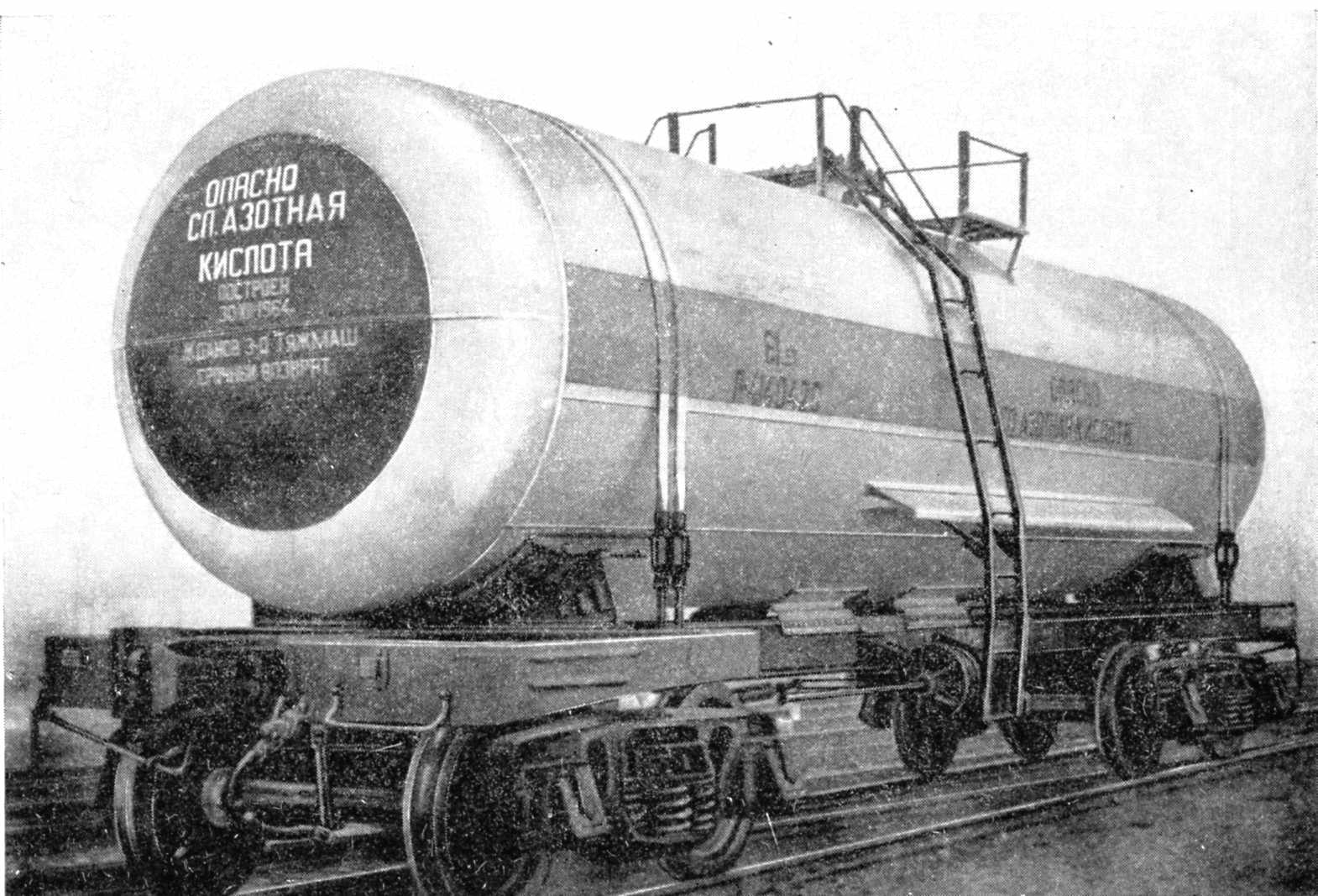

Цистерна почти правильно угадали.Скорее всего для каких то химикатов,они
как правило идут в этим "выступом" дабы химка не лилась на раму и рельсы.

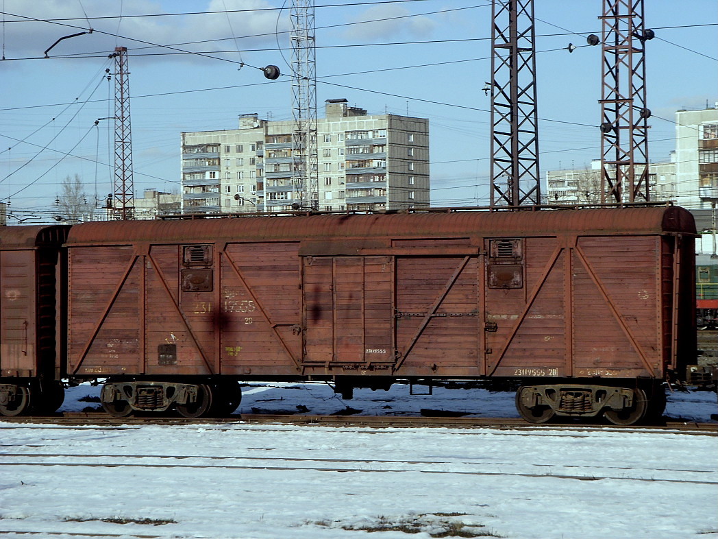

Второй вагон тоже специфический.Это вагон-лавка или хлебораздаточный.
Ну а третий обычный крытый "вуди".С крышевыми люками.
Поправьте,если я тоже не угадал. 8-)

Спасибо большое за вагены. Рано или поздно придется все равно делать. Я решил все таки кран запилить. Имхо по затратам меньше))

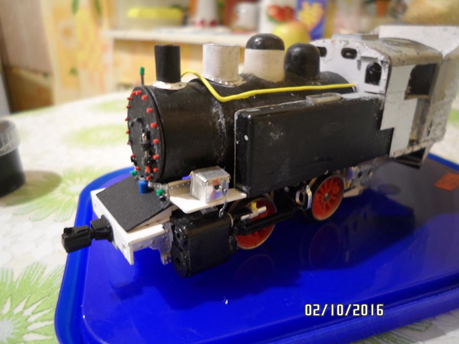

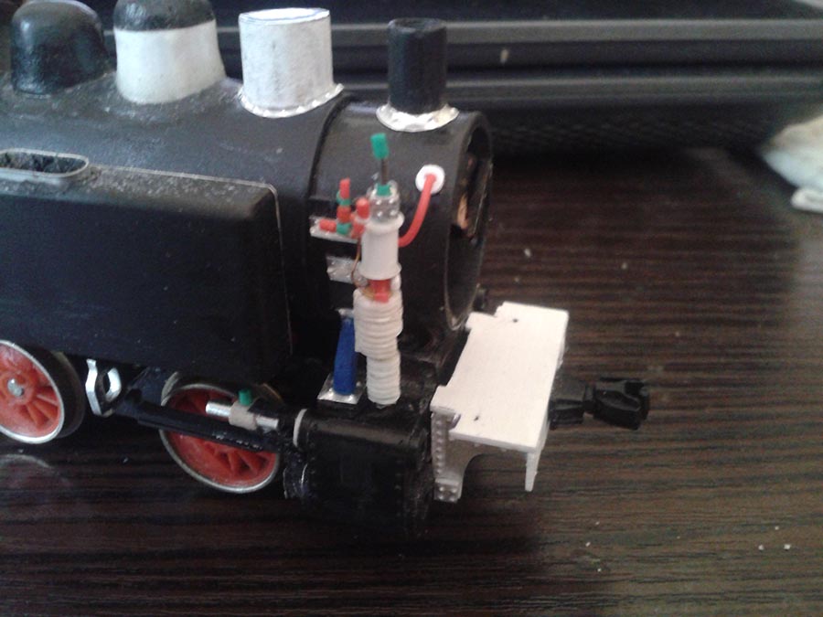

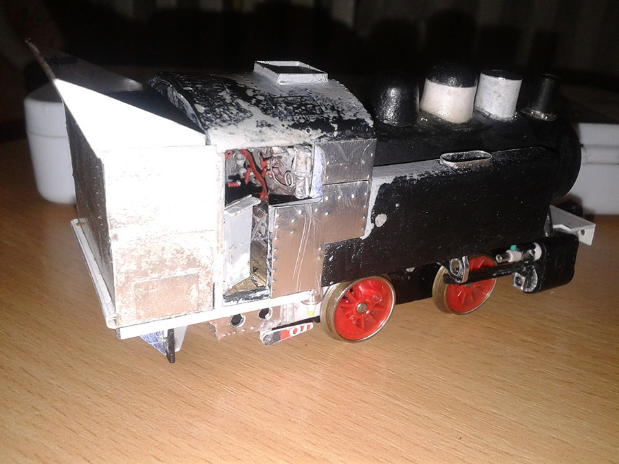

Немного доделал вчера вечером генератор.

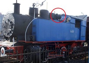

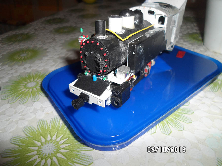

Что это за желтые штуковины (сисечки) торчат? спереди по котлом.

Сисечки... :mrgreen: А что,неплохой термин! :D

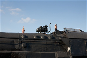

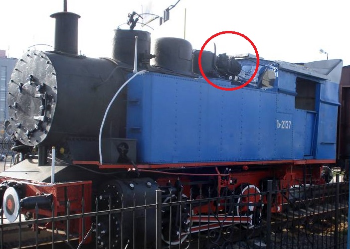

T-1000 писав:Немного доделал вчера вечером генератор.
Вилен, извини за ботанство :oops: , это паровоздушный насос (накачка воздуха для тормозной системы). Геннадий у него в другом месте :)
Чтобы было понятнее, вот на паровозе ТЭ аналогичное устройство.
Все, ликбез окончен :) По сути темы - очень классно ты сделал насос! Детализация как обычно на высоте. Афтар, пили еще!
)) спасибо! я не знал честно. Кстати если пишу не правильно поправляйте. Я совсем не знаю че как называется и времени читать савсэм мало. К критике отношусь нормально.

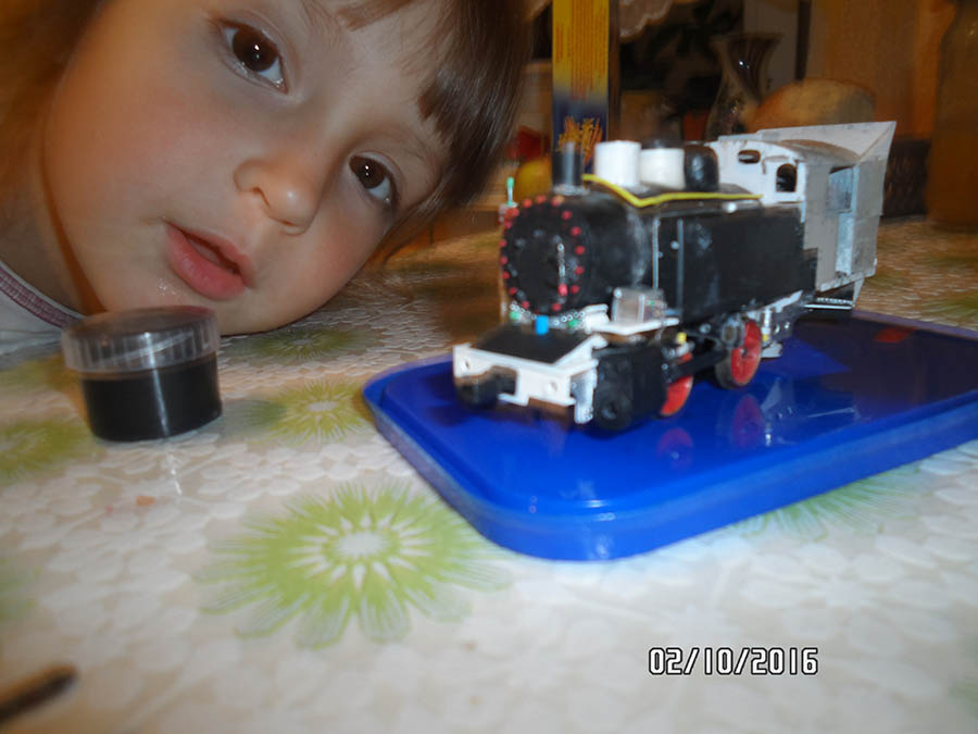

Дабы нафлудить) Сегодня сделал еще скворешник с левого борта, выше ватерлинии. Обязательно сисюльки.
Немного влезла малая в кадр. Фотик перефокусировался ему вообще не нравится фотать паровозы))
Ну и немного отойти от темы садик. Сюдой отдал первый пробник дерева)
Повідомлень: 6380
Фотка с киндером милота! ;) А диорамка садик вполне годная для макета. :roll: Оживляет.

На картинках выше обведен не паровой насос, а генератор вращающийся от пара :|
Has thanked: 1170 times
Олег писав: На картинках выше обведен не паровой насос, а генератор вращающийся от пара :|
Так да, я ж специально хотел Вилену генератор показать. Накосячил где-то? :?
