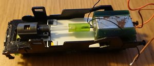

Re: Ходовая под новый проект - BR19 VES-M Bremslokomotive

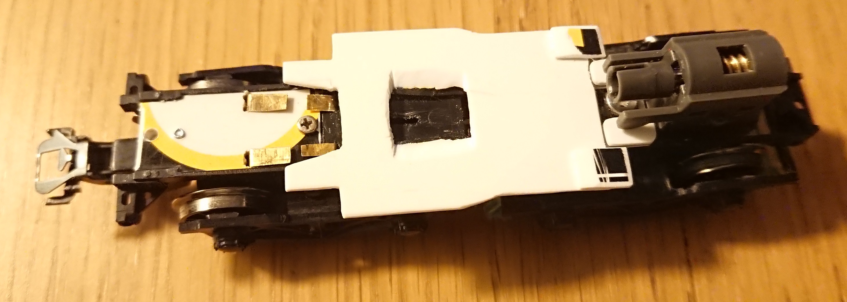

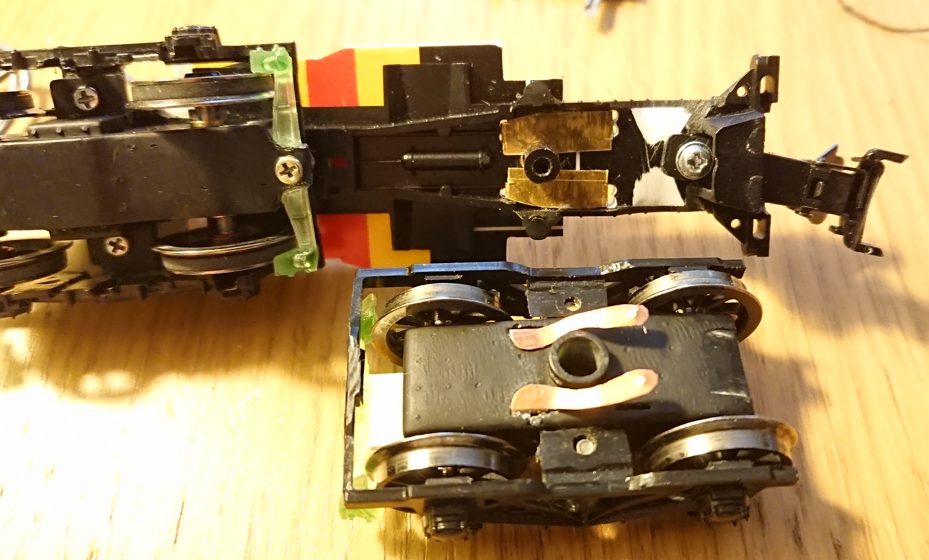

По чуть-чуть движемся дальше. Установил тормозные колодки и кардан привода.
Дальнейшая обкатка показала, что отсутствует малый ход. Буду менять мотор на 5-ти полюсный и попробую установить маховик.

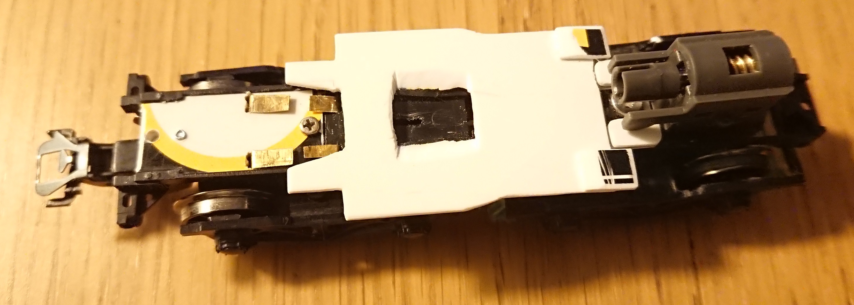

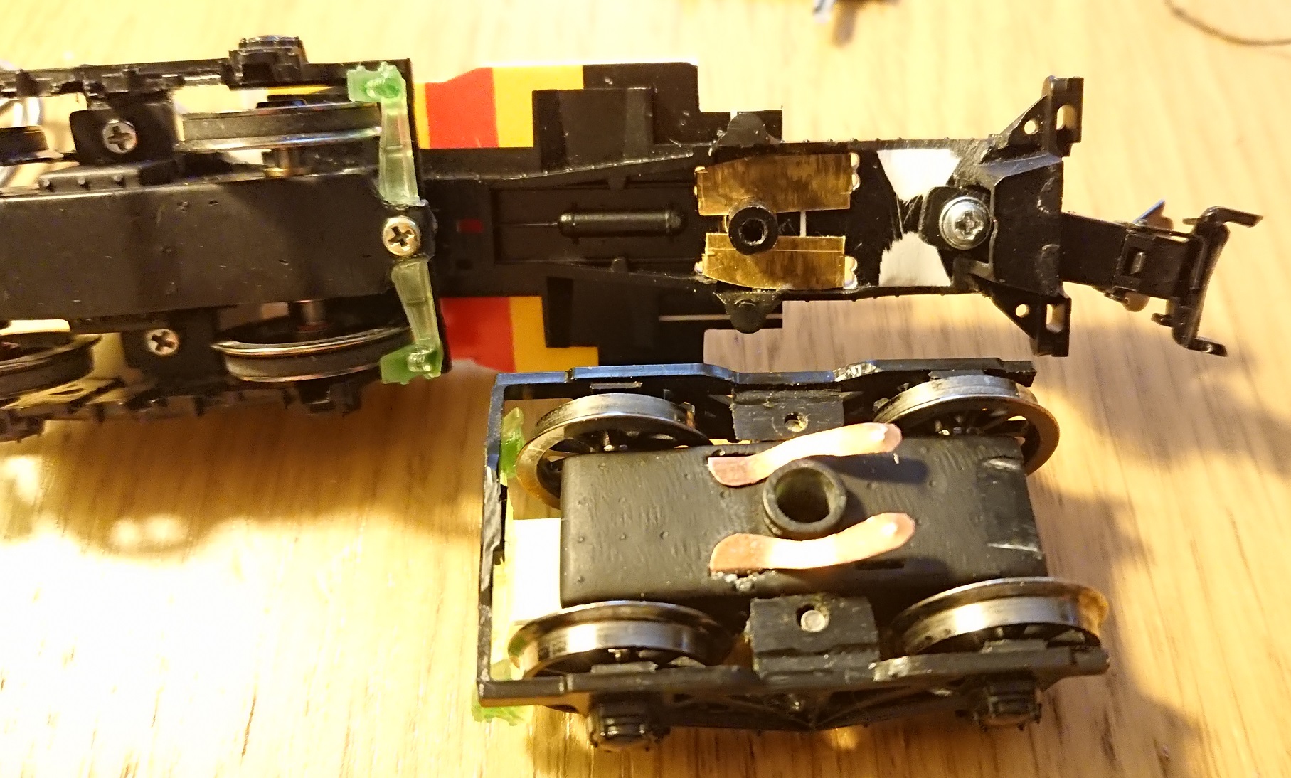

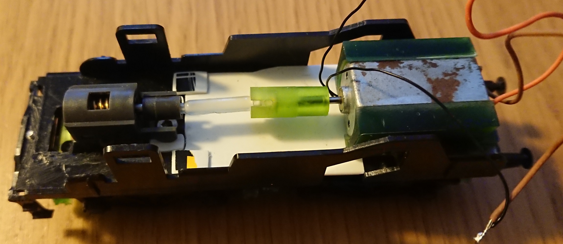

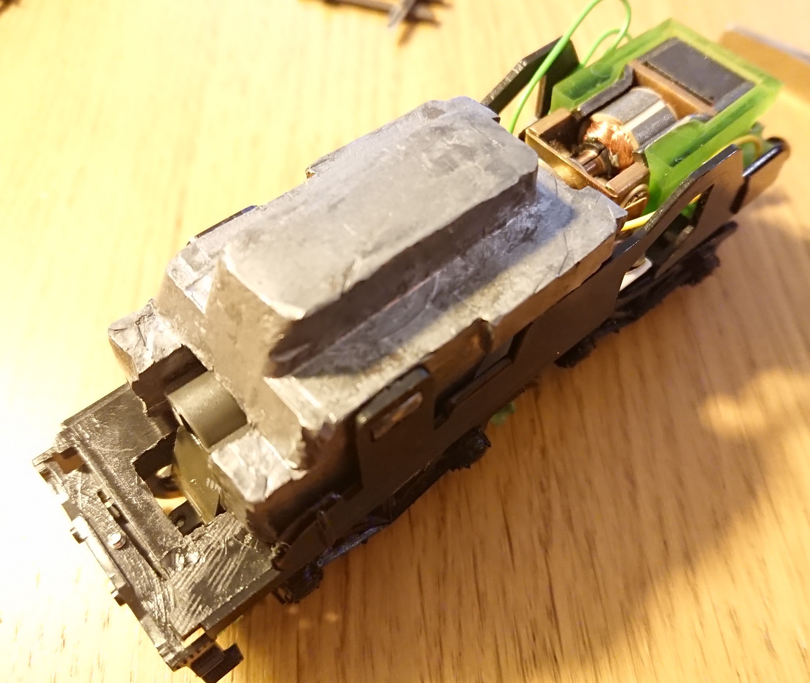

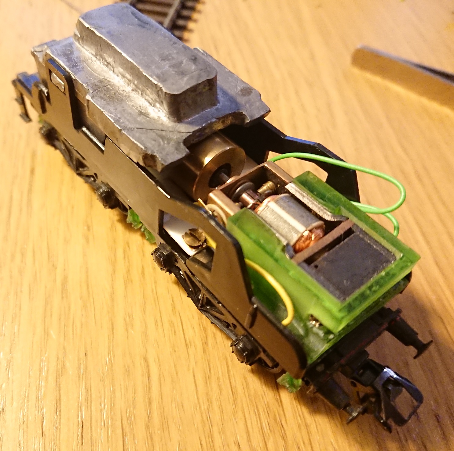

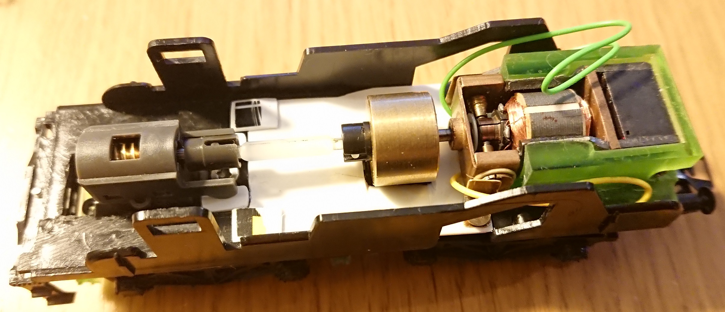

Продвинулся дальше. В целях улучшения обслуживаемости модели переделал временный токосъём на ведомой телеге. Также сделал выемку под маховик на новом двигателе
Также, результатом вчерашних изыскний стала подгонка утяжелителя на его законное место и, собственно, установка самого мотора с контактными лепестками.
На сим ходовку считаю официально завершенной - дальше следуют работы по кузову и голове паровоза.

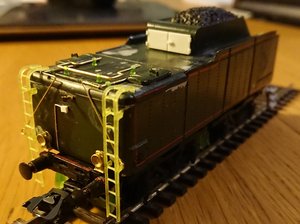

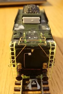

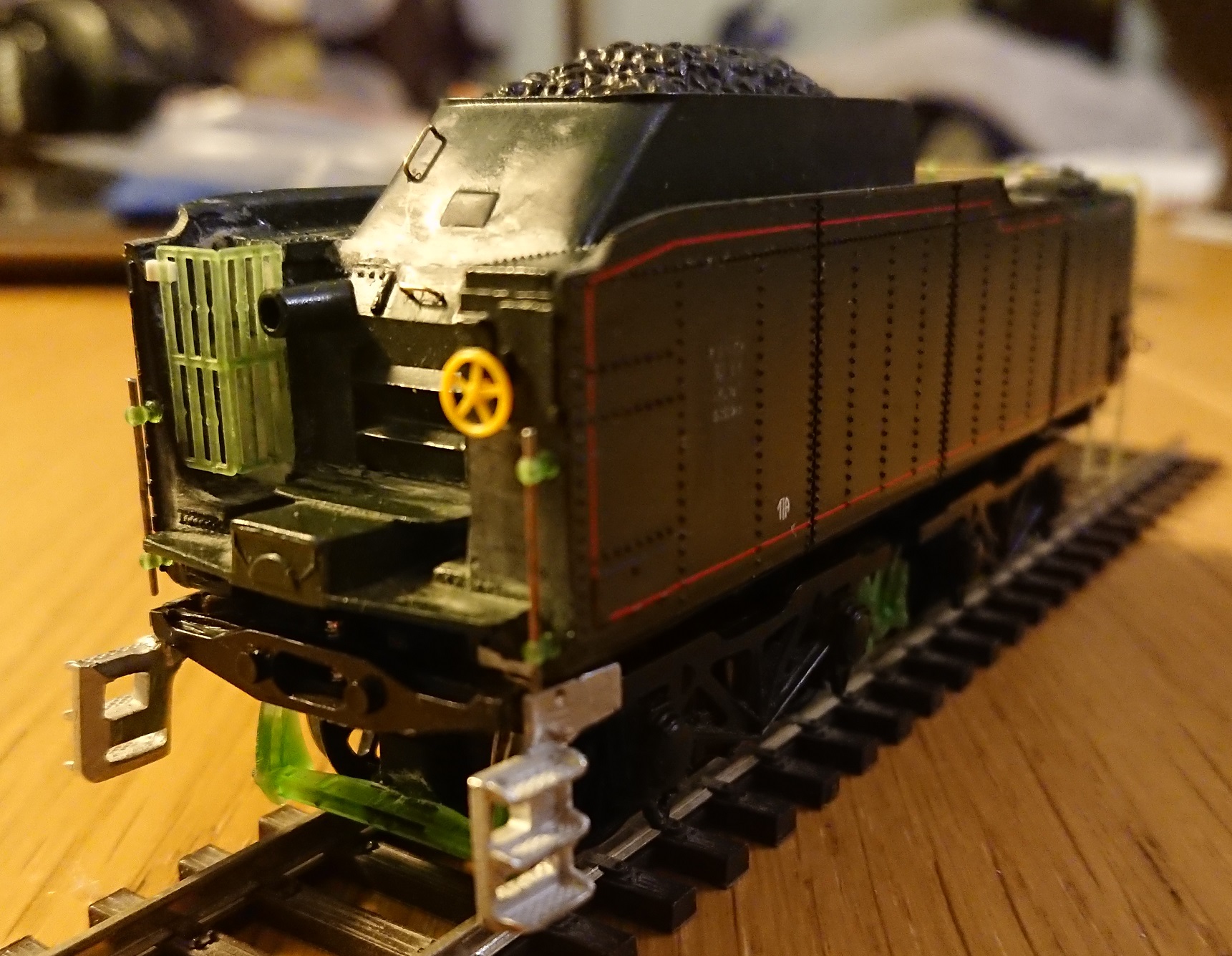

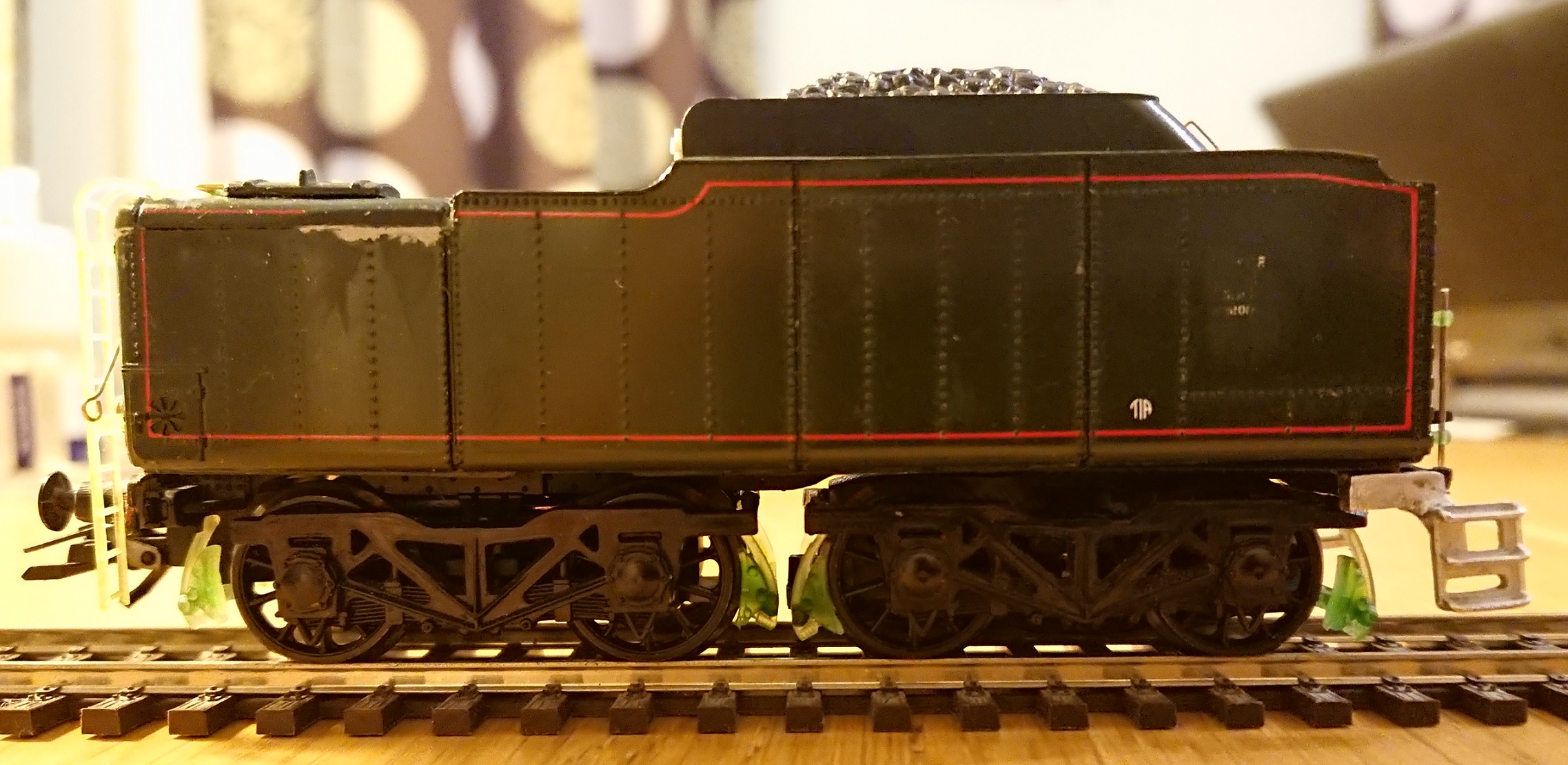

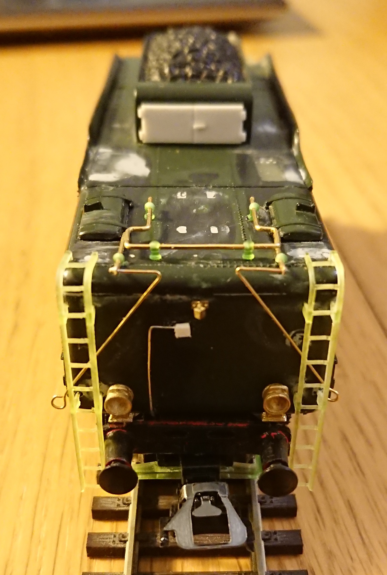

Шатко-валко закончил тендер. Ожидает музы для покраски. И выходных для проведения ходовых испытаний уже "при полном обмундировании"
Напечатанные детальки на 3D принтере очень хороши, уместны, Мне нравится! Интересно посмотреть будет после покраски.
Похоже это новая веха, в изготовлении мелочёвки :? 8-)

Да,я так смотрю 3Д печать стала уже весьма неплоха.Интересны ее прочностные
характеристики и терпимость к агрессивной химии. :roll:

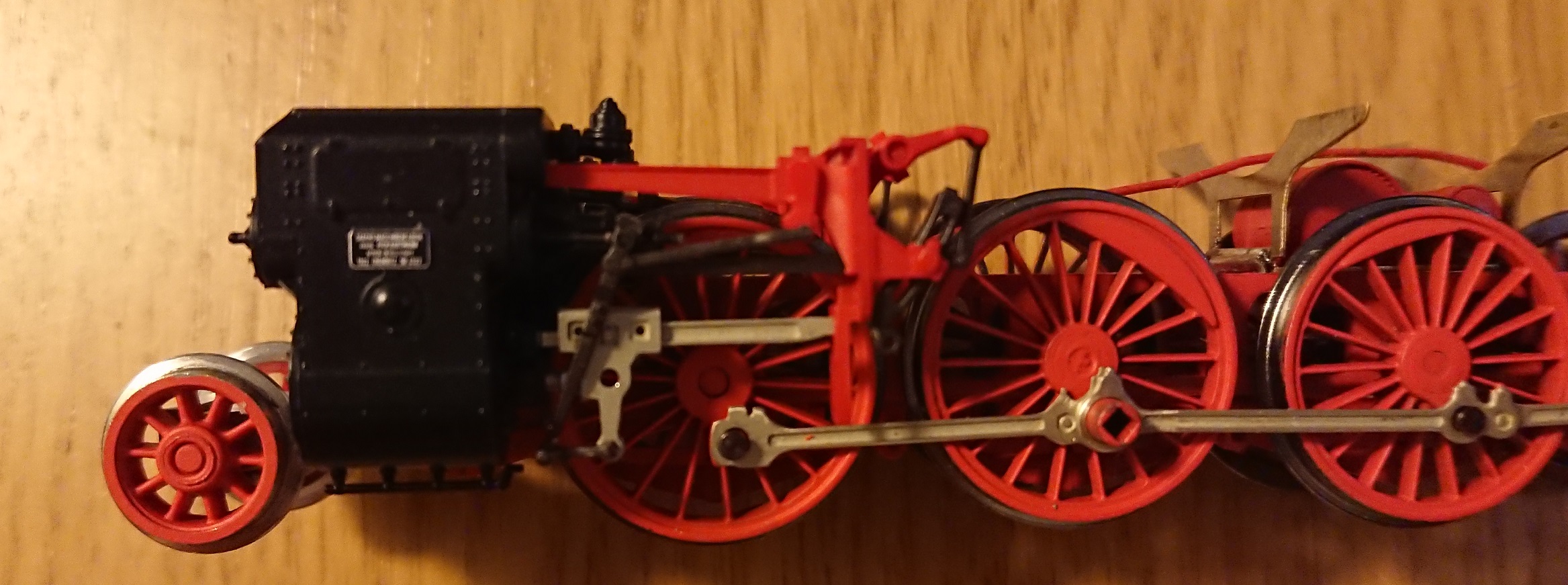

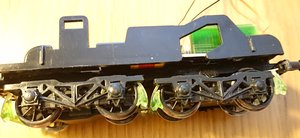

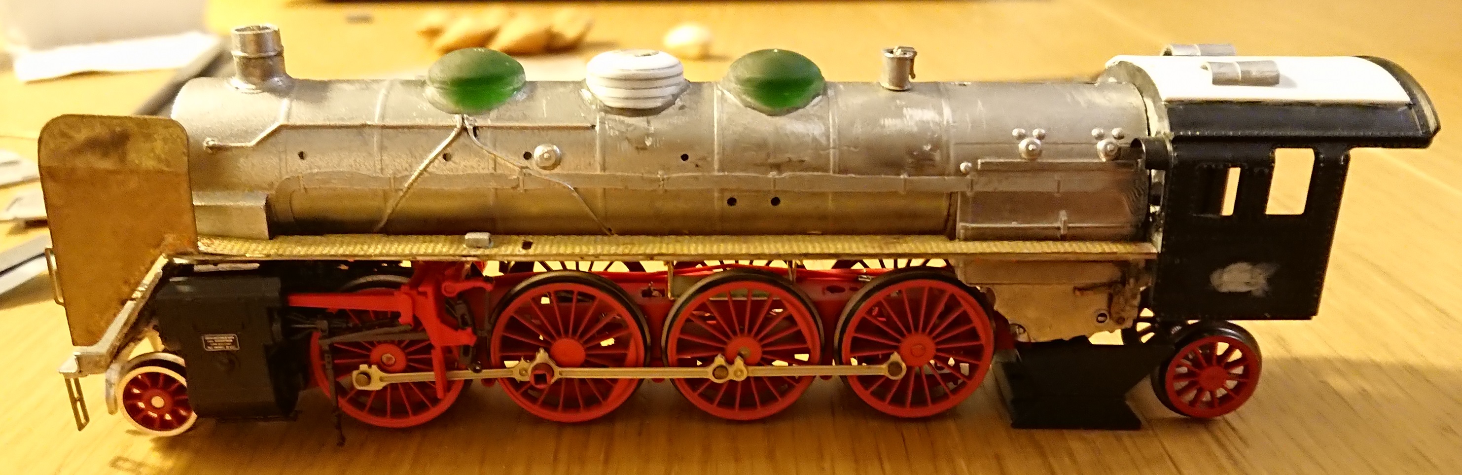

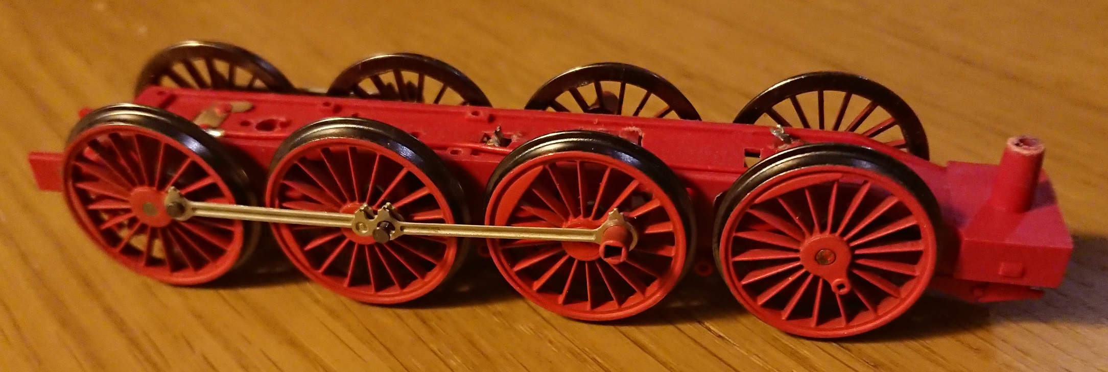

Движемся дальше...
Пытаюсь подружить раму Гютзольда с колпарами Фляйша и кулисным M+F. И научить этого Франкена ездить

Решил скинуть до кучи все, что сделано на данный момент - так сказать - на примерку:
Очень даже хорошо выходит!

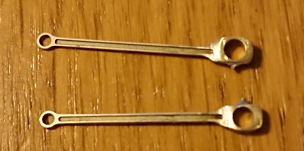

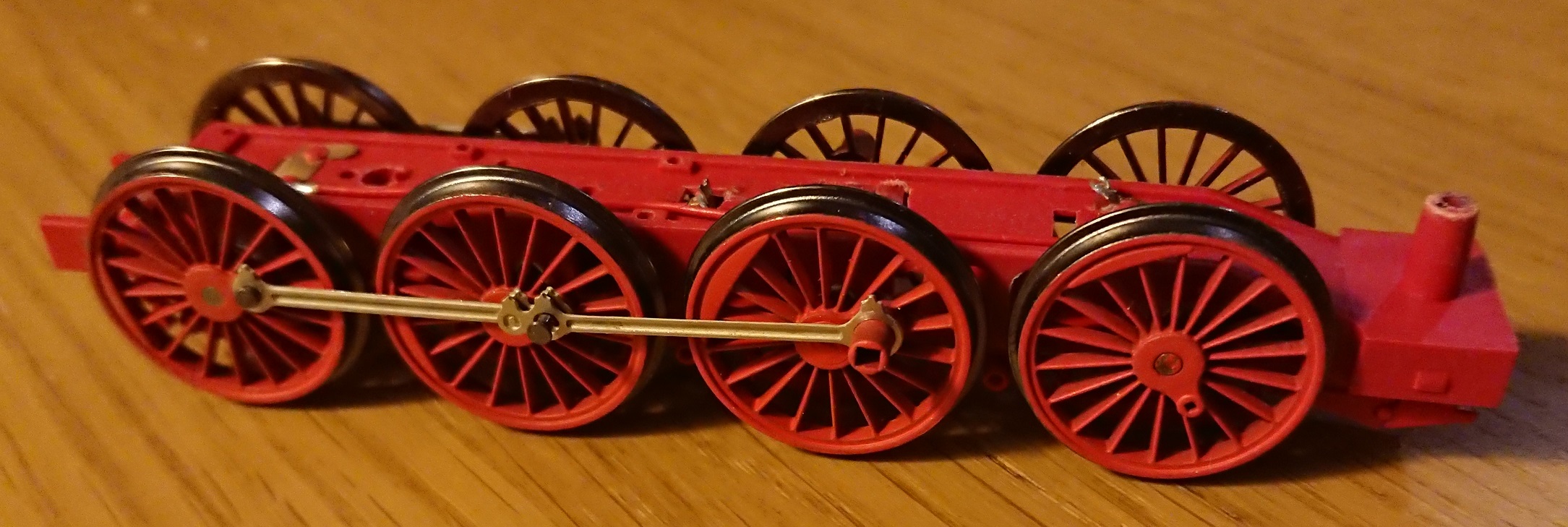

Тем временем немного освежу тему, поскольку работы понемногу, но движутся. Уже около недели пытаюсь подружить дедушку Гютзольда со стариной Фишером. Много перепаивал и частично переделывал, но вроде поборол.
Из-за разницы диаметров элементов колес Фляйша и дышел Фишера - пришлось основательно перепаять последние. Получилось так (фоткал соковыжималкой :oops: ):
Перепаянные тяговые дышла
Далее последовал этап подгонки крейцкопфов и возвратно-поступательного механизма. Не буду вдаваться в подробности, но честно - ощутил себя ювелиром... Пока так, но уже работает плавно:

Работать с кулисным то еще увлечение... ;) Искренне надеюсь что он поедет! 8-)
Повідомлень: 3233
Has thanked: 1272 times
Been thanked: 479 times
Поборол кулисный 8-) Вот небольшой видеообзорчик:
