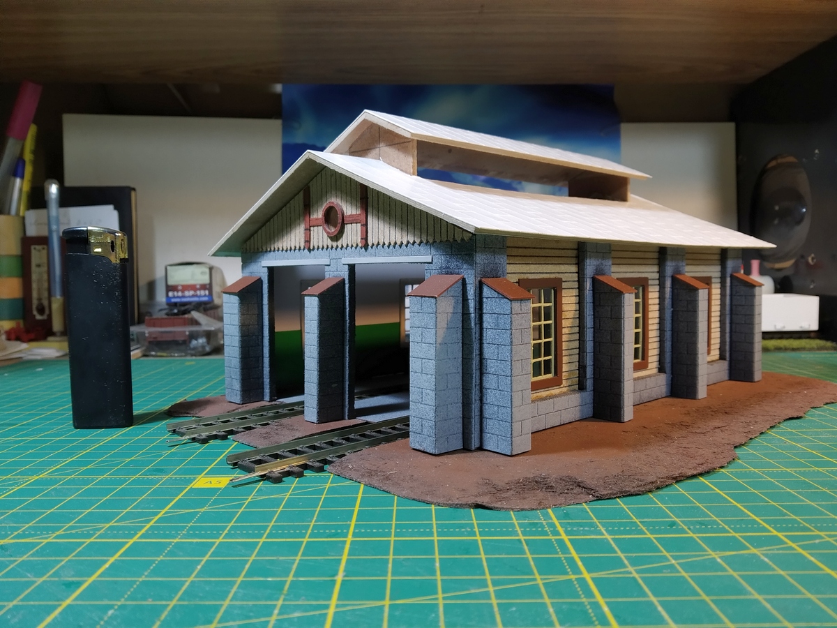

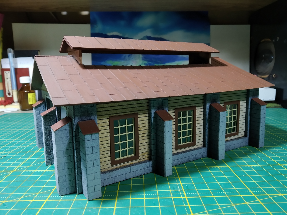

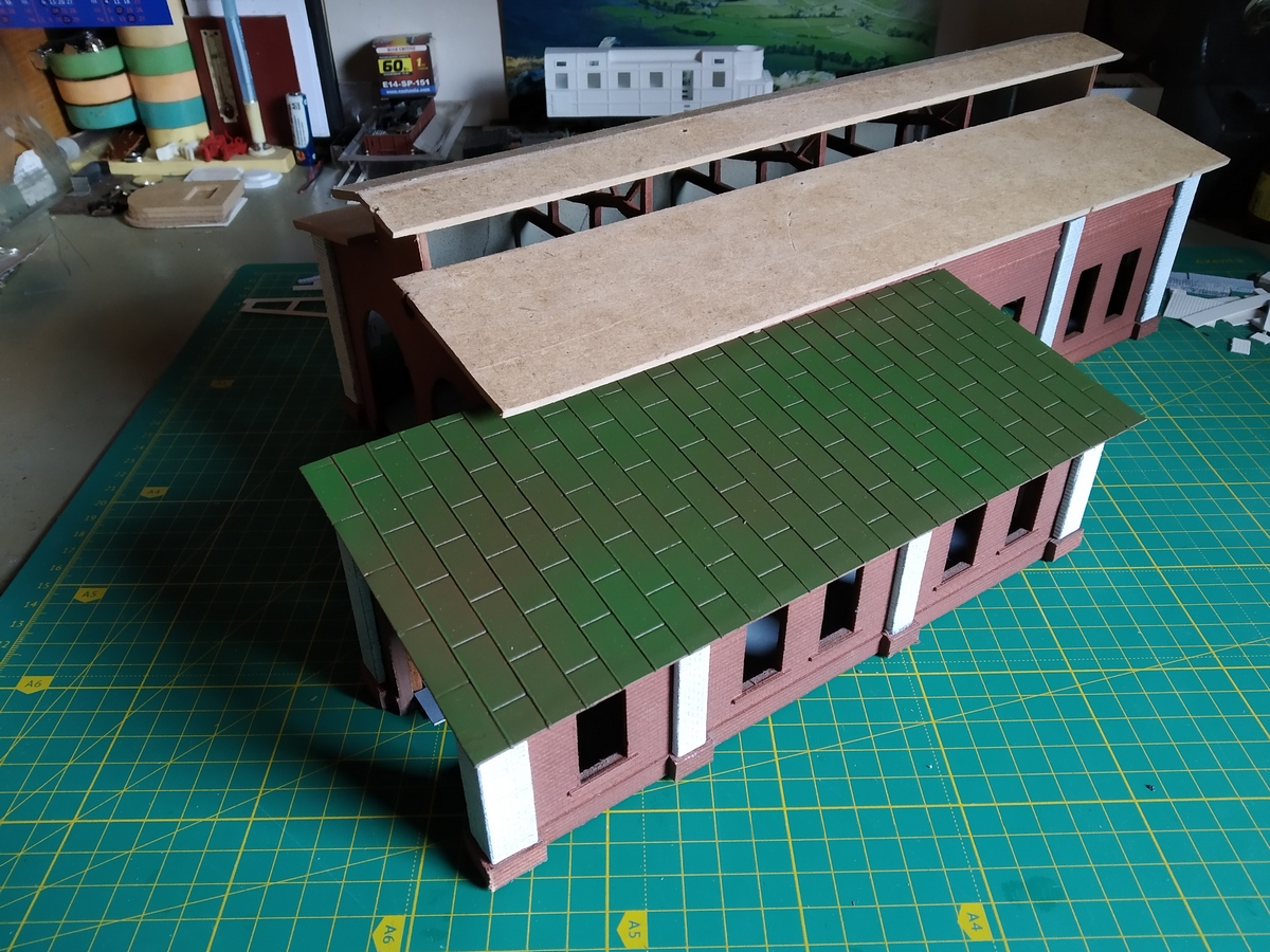

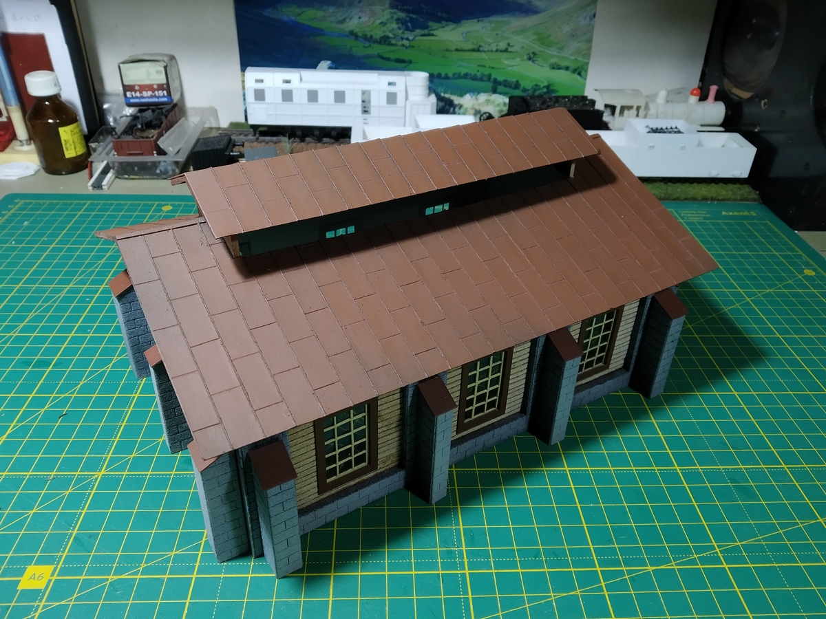

Немного продвинул пристройку. На фото вылезли косяки,которых, увы :cry: , живьём уже не замечаю, но всё они поправимы.

ЮрСаныч, без обид... но мне за этой работой наблюдать интереснее, чем за "броней" :roll: Во-первых, войной не пахнет. Во-вторых, очень душевная у Саныча архитектура. И в третьих, радует, что станет автору на макет.
Повідомлень: 6385
Has thanked: 1585 times
Been thanked: 3489 times
Действительно оконные рамы не портят вид.Теперь я спагоен.Кстати "новые" стены в пристройке
хорошо контрастируют со старым зданием. :roll:

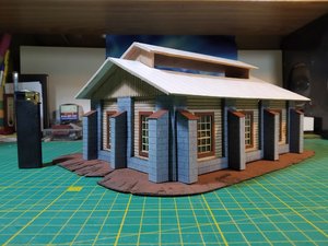

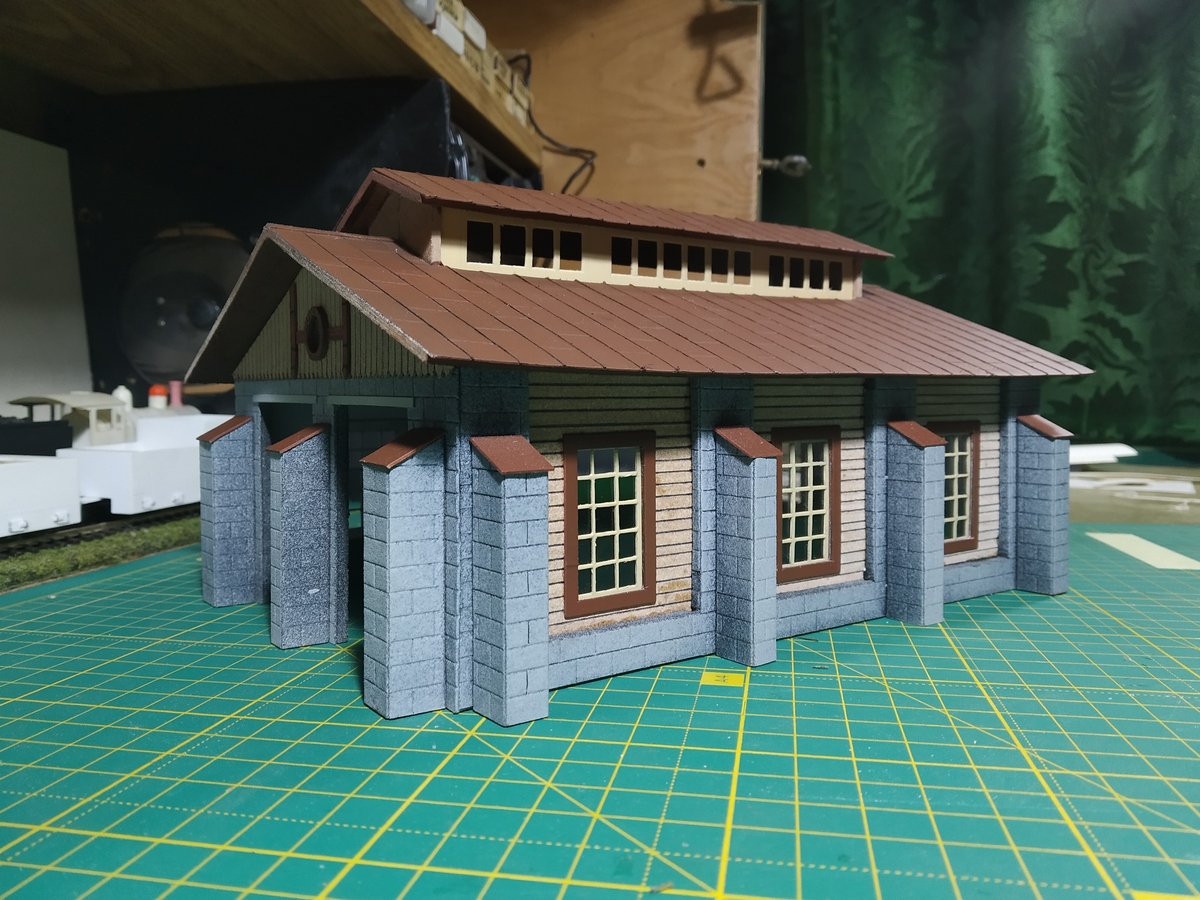

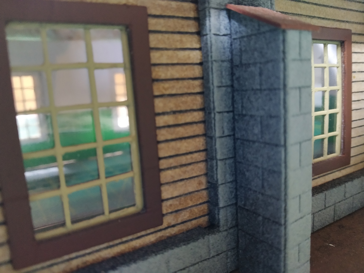

Есть тут одна перекурная работа. Пока в процессе, но один фрагмент самому понравился и решил поделиться фотографией...
Has thanked: 431 times
шикарный вид!
Повідомлень: 3238
Has thanked: 1278 times
Потрясающе!
Выглядит очень натурально!!!
Has thanked: 1175 times
Смотрится действительно натюрлих. Саныч в изготовлении зданий мастер!

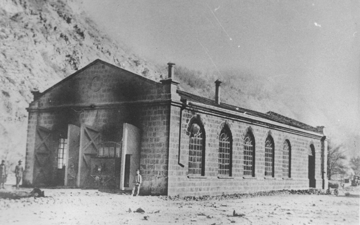

Но меня немного смущает такое сочетание кладки и дерева... было бы интересно глянуть на фотки прототипа (думаю, что не выдумано, но не сочтите за придирку). :roll:
Muton » 29 минут назад
Вполне нормальное сочетание . Если площадь крыши большая то для снижения нагрузки на стены выгнали кладкой колоны по количеству стропил крыши, а простенки между колонами для економии средств зашили деревом. Кстати вид получился убойный -особенно если это будет стена какой-то дополнительной пристройки к основному зданию.
Повідомлень: 3404
Has thanked: 2217 times
Been thanked: 4362 times
Muton писав:... было бы интересно глянуть на фотки прототипа (думаю, что не выдумано, но не сочтите за придирку).
С прототипом есть некоторые сложности. Имеется только фотография модели.
Модель разработал Иржи Индра. В описании, в частности, присутствует вот такой текст.
С Денисом честно пытались найти фотографии этого подобного депо в Боржоми, но неудачно.
В общем, свою версию делаю тоже с деревянными простенками. Наверное надо показать, раз уж началось обсуждение.
Юр Саныч депо класс..А за счет переработаной крышы и добавления второго света\яруса - и как следствия увеличения веса крыши то каменные подпорные коллоны смотрятся даже более органичнее чем на оригинале. Я б еще водосточные желоба добавил вдоль ската крыши и водосточные трубы в углах и пускай производитель оригинала прослезится от зависти.

Традиционно отличный перекур.Качественное здание.Понравился грунт под ним.
Прям как старое доброе VERO. 8-)

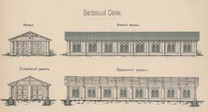

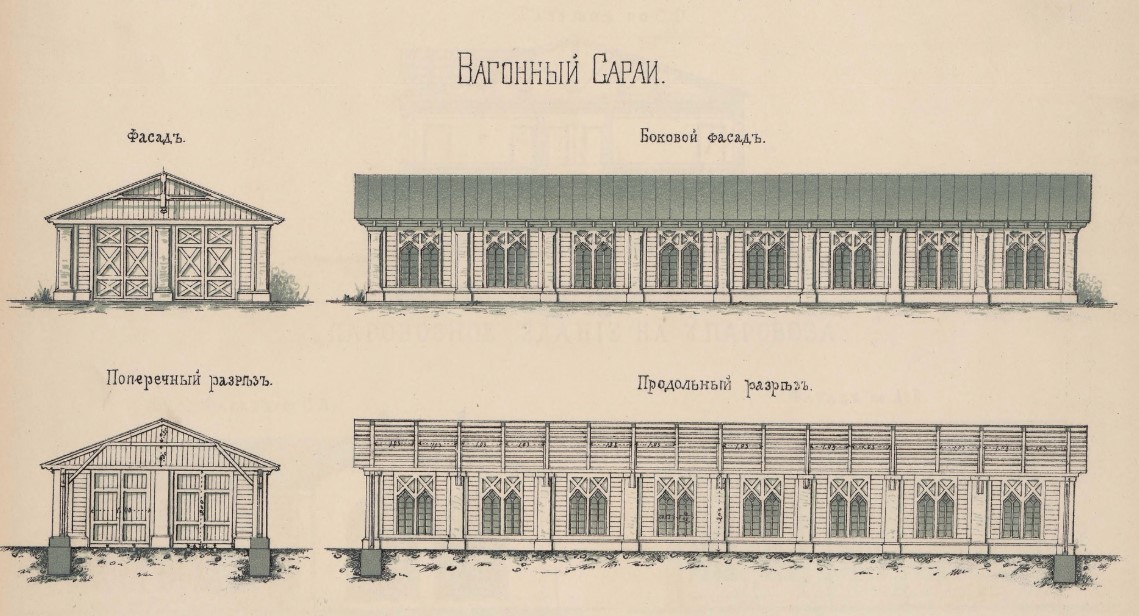

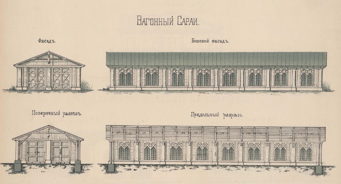

Muton писав: Но меня немного смущает такое сочетание кладки и дерева...
Как-то я раньше листал чертежи и фотографии построек старых, так вот данное депо напоминает мне вагонный сарай. В одном из альбомов по московской окружной ж.д. был чертеж сарая, на котором видно сразу сочетание это.

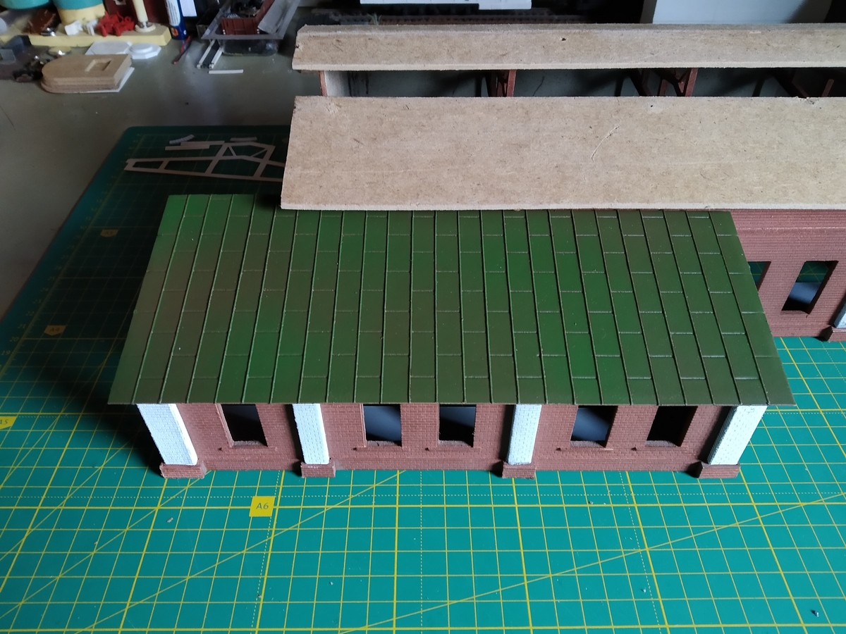

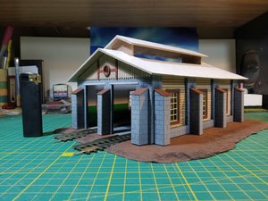

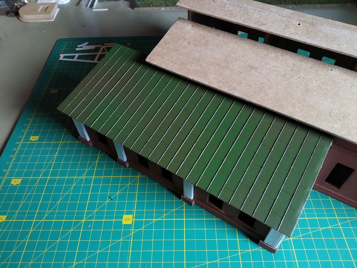

Приветствую уважаемое сообщество!
Крышу оставлять так или дуть зелёным?
Сам склоняюсь к тому, что надо зелёным... :roll:

youdmit писав: Крышу оставлять так или дуть зелёным?
Вопрос интересный. Лично мне нравится и так, и так... Но раз задуто коричневым, уже оставил бы как есть.

Muton писав:Лично мне нравится и так, и так..
Чтобы было с чем сравнивать "и так, и так..."
сообщение youdmit » 3 минуты назад
Юр Саныч на вкус ицвет - каждый ,,кондитер,, Хотя мне больше нравится в коричневом, но главное что бы нравилось самому создателю, А вообще мне ребенок показал прикольную штуку - он фото моих поделок переносит в рисовалку ПАЙНТ и в ней можно играться цветами каждой деталюшки и подбирать разные комбинации как будет смотреться модель в разных раскрасах. Програма стандартно есть на любом компе и настолько простая что даже я который с компом на ..ВЫ. и шепотом.- за пол дня разобрался. Единственно фото модели должно быть либо фас либо профиль что не удобно. можно наверное в фотошопе но для меня это ,,космос,, Итог - если модель для себя то красьте так что-бы нравилась Вам - и не хотелось ее перекрасить через пару месяцев.

По модели, собственно, дела пока обстоят так.
