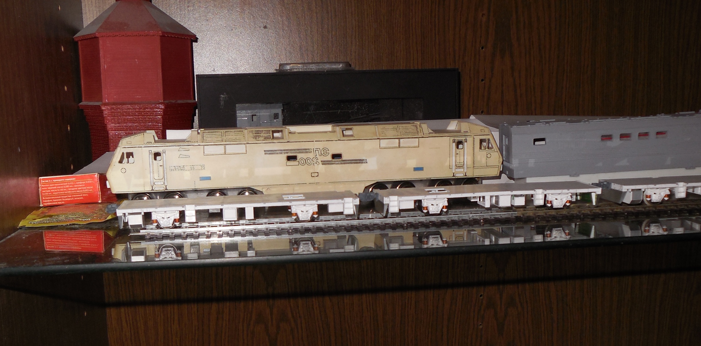

Спасибо за оценку! ;)

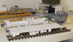

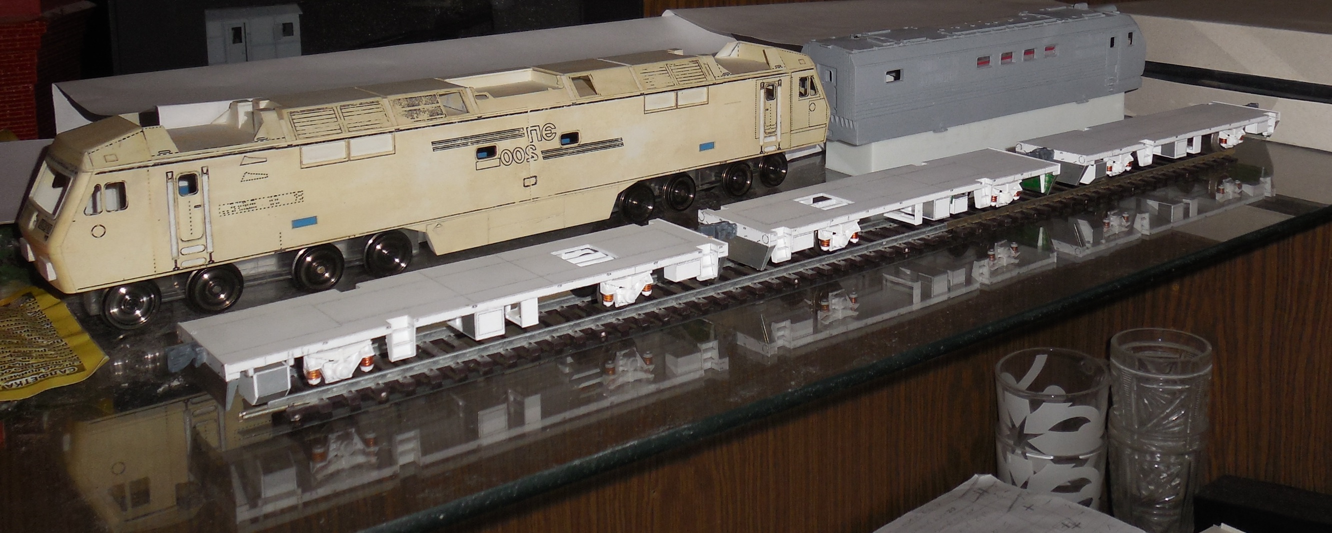

Следущие прожэкты :)

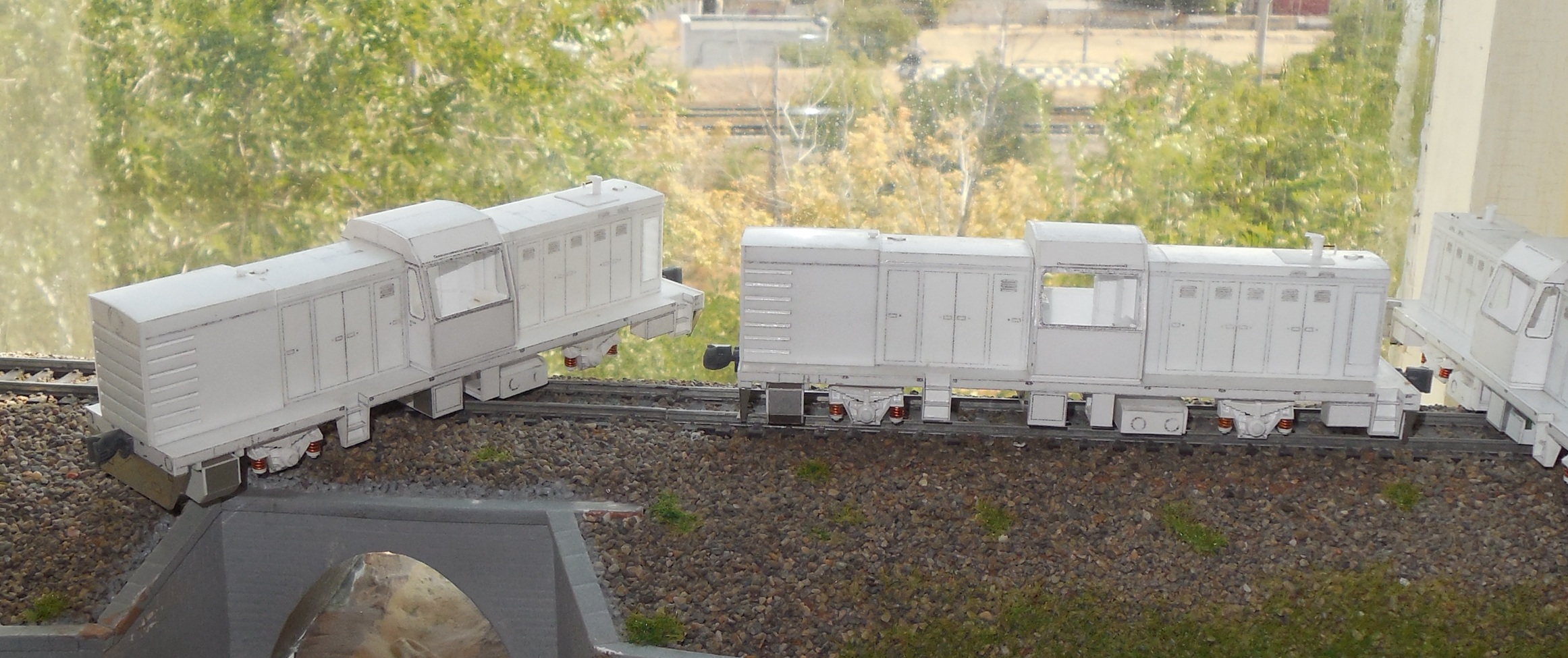

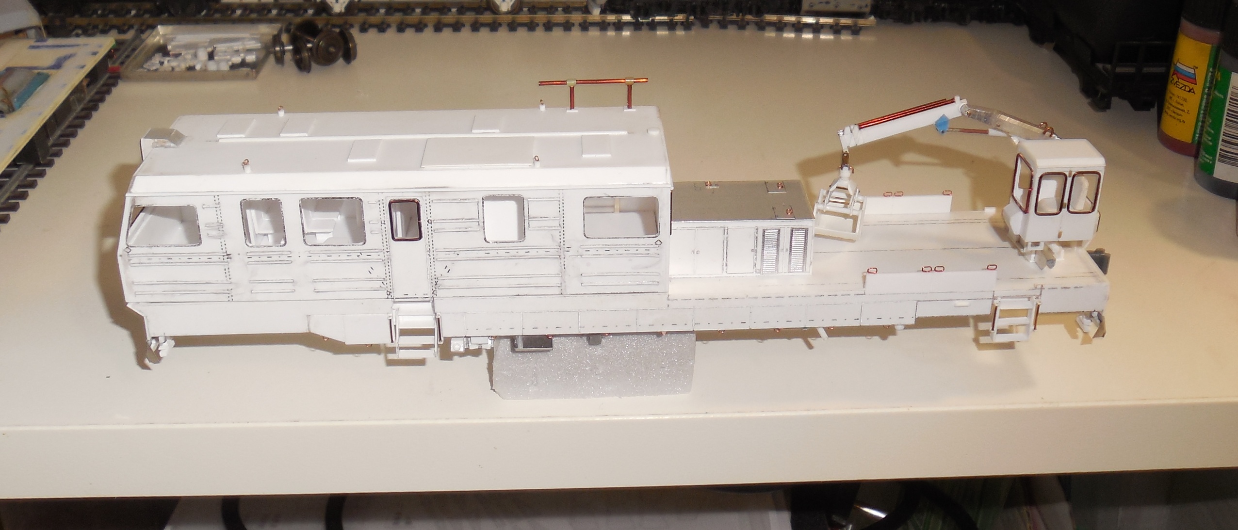

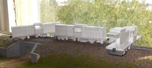

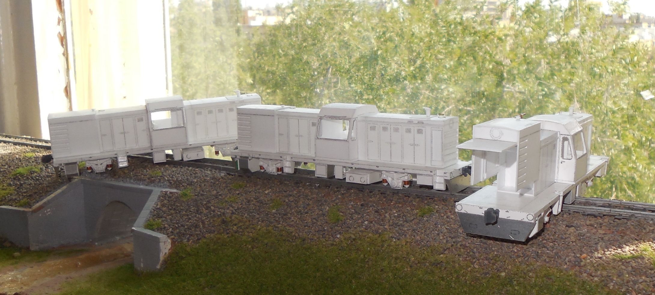

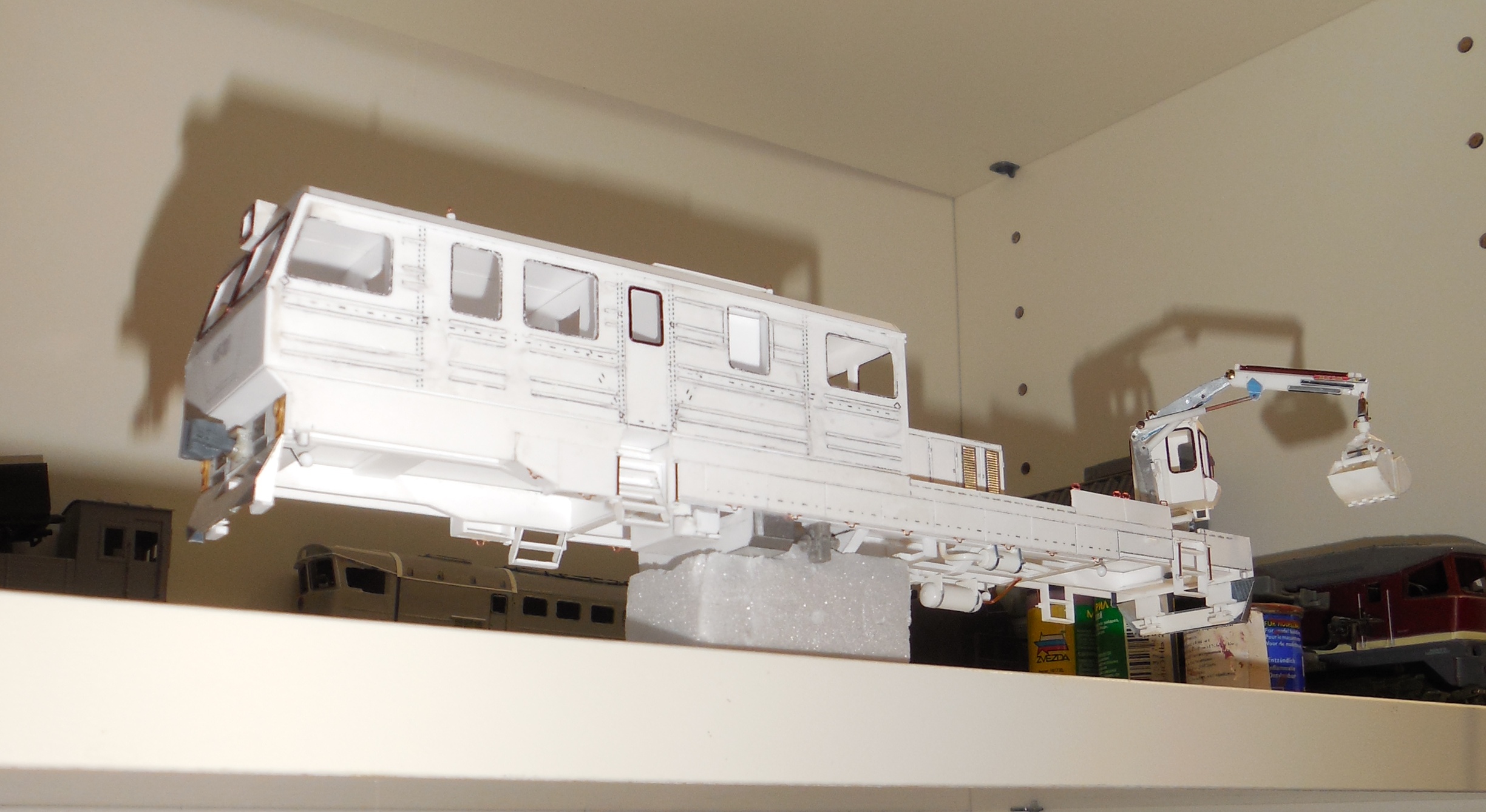

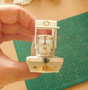

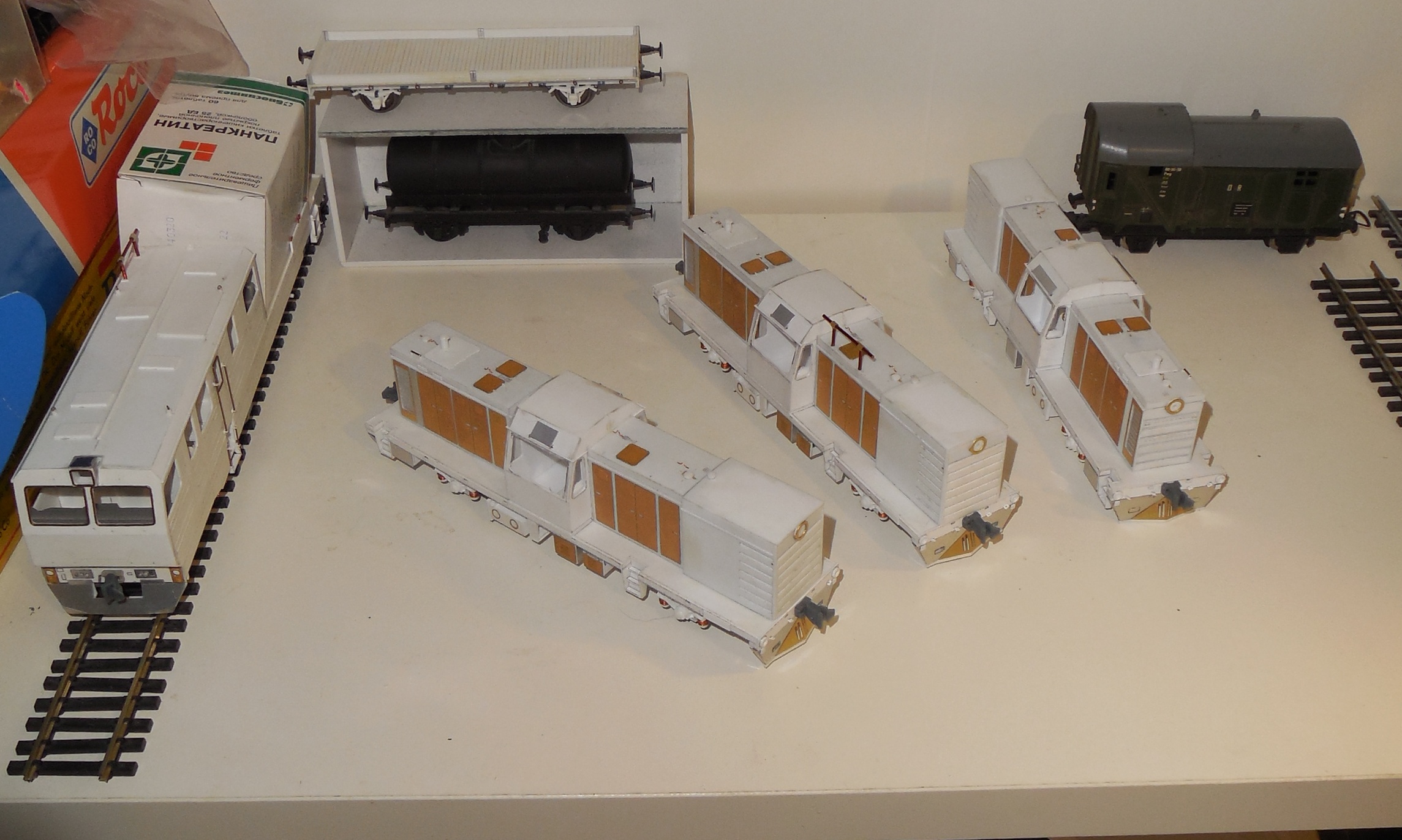

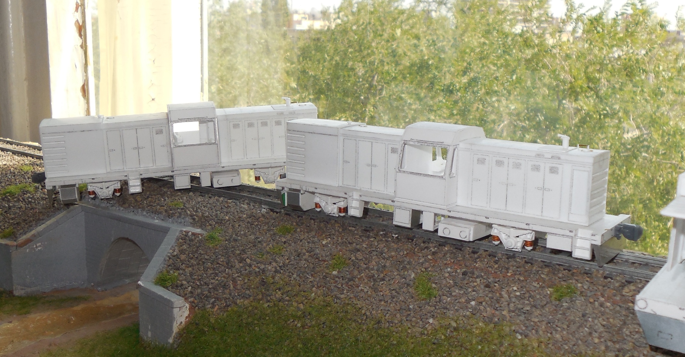

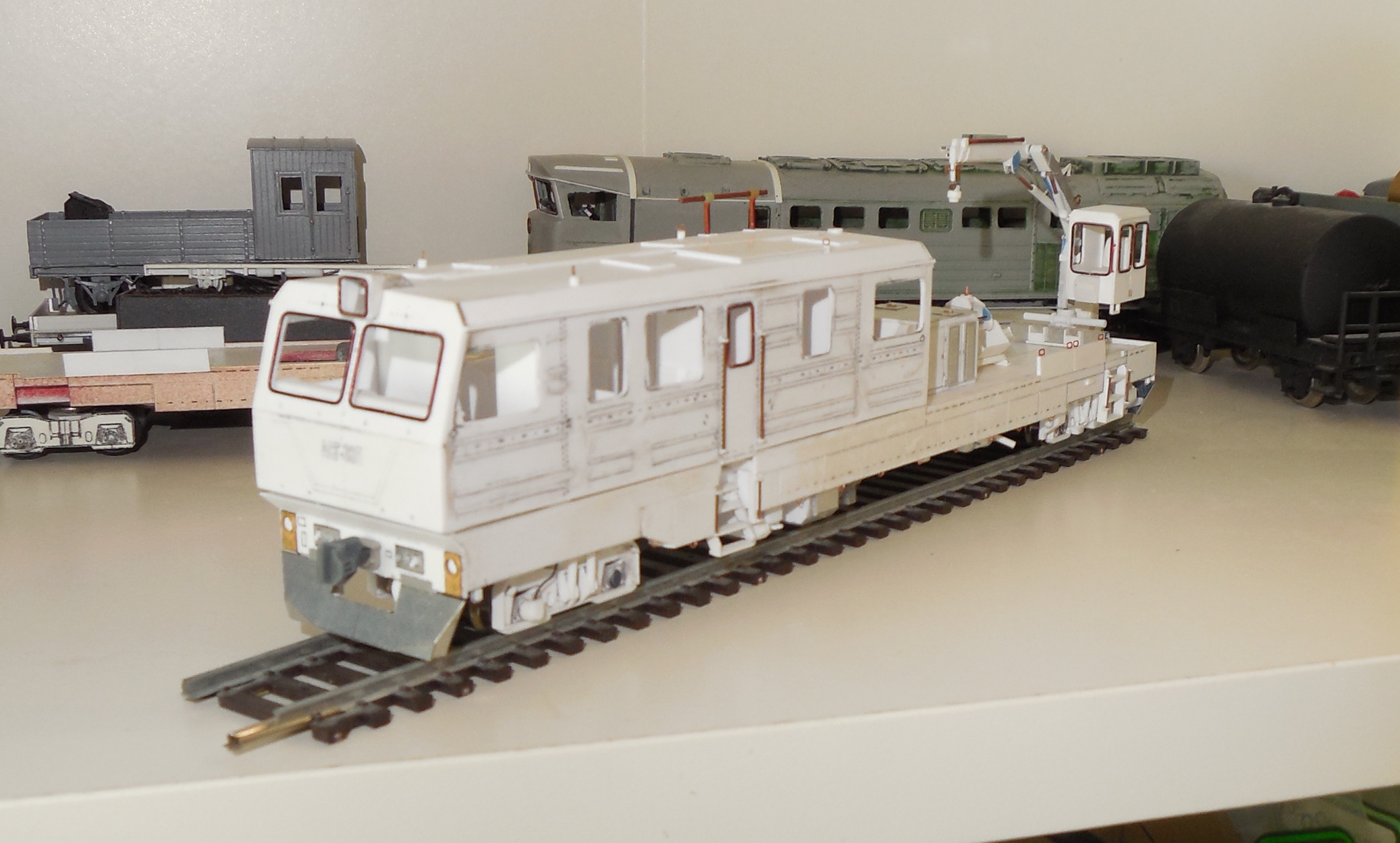

И очередная АСГ30П с кран-манипулятором с кабиной управления.
:roll:

Re: Поделки/самоделки М1/87
Продолжаю офигивать от навыка работы с полистиролом :shock: Модели шикарные получаются.
Также есть вопрос: случается ли, что полистирол "ведет"? Если да, то как борешься/упреждаешь сию проблему?
Повідомлень: 508
+ Масштаб Н0 - 1:87.
Повідомлення Артем Д »
Ну бывает такой эффект
контролирую проклейку поправляю пока сохнет
иногда контр выгиб детали или заготовки
например о край стола протянуть
клею в основном супер жидкой тамией
следов не оставляет и в щели проливается мгновенно

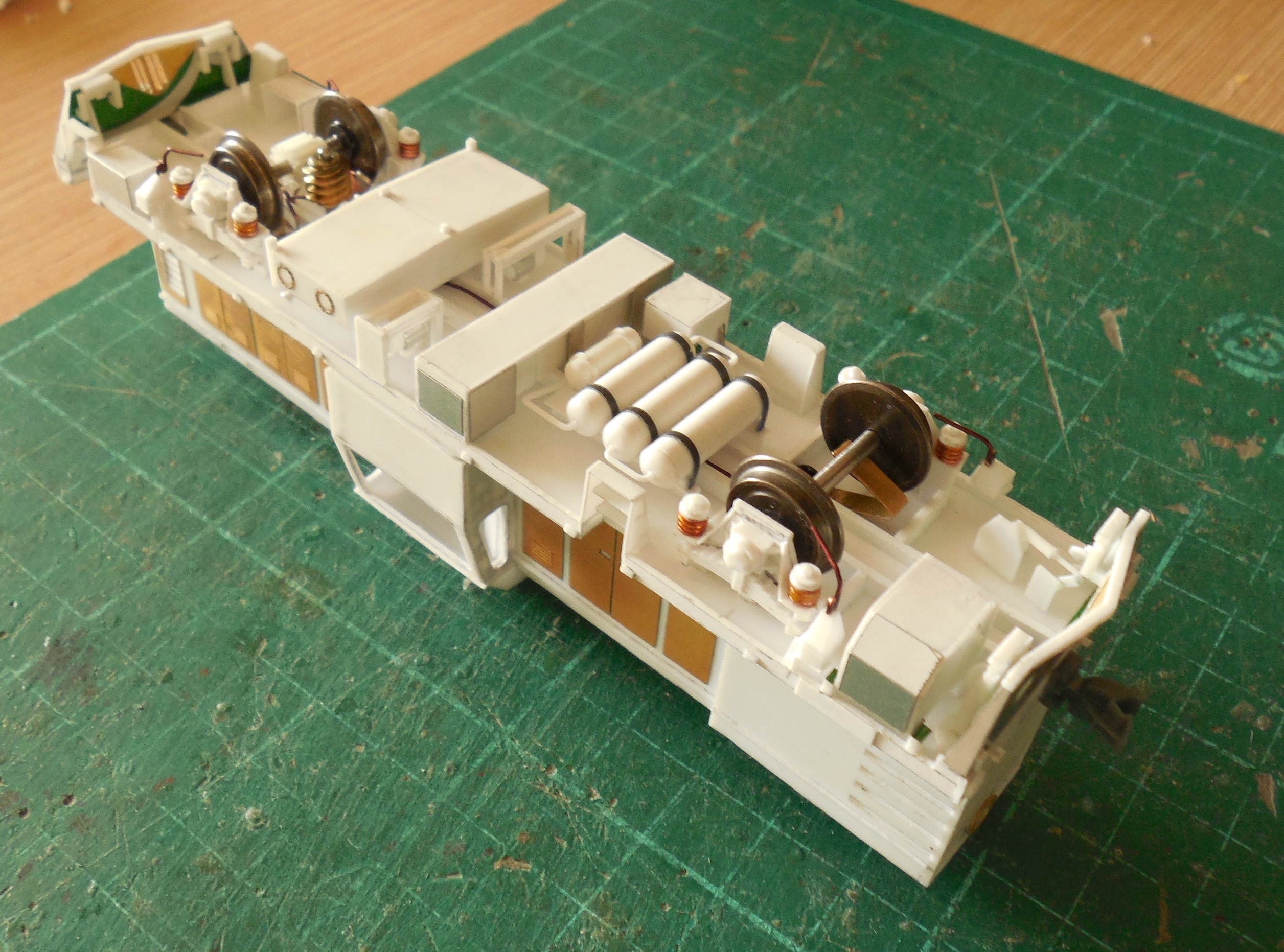

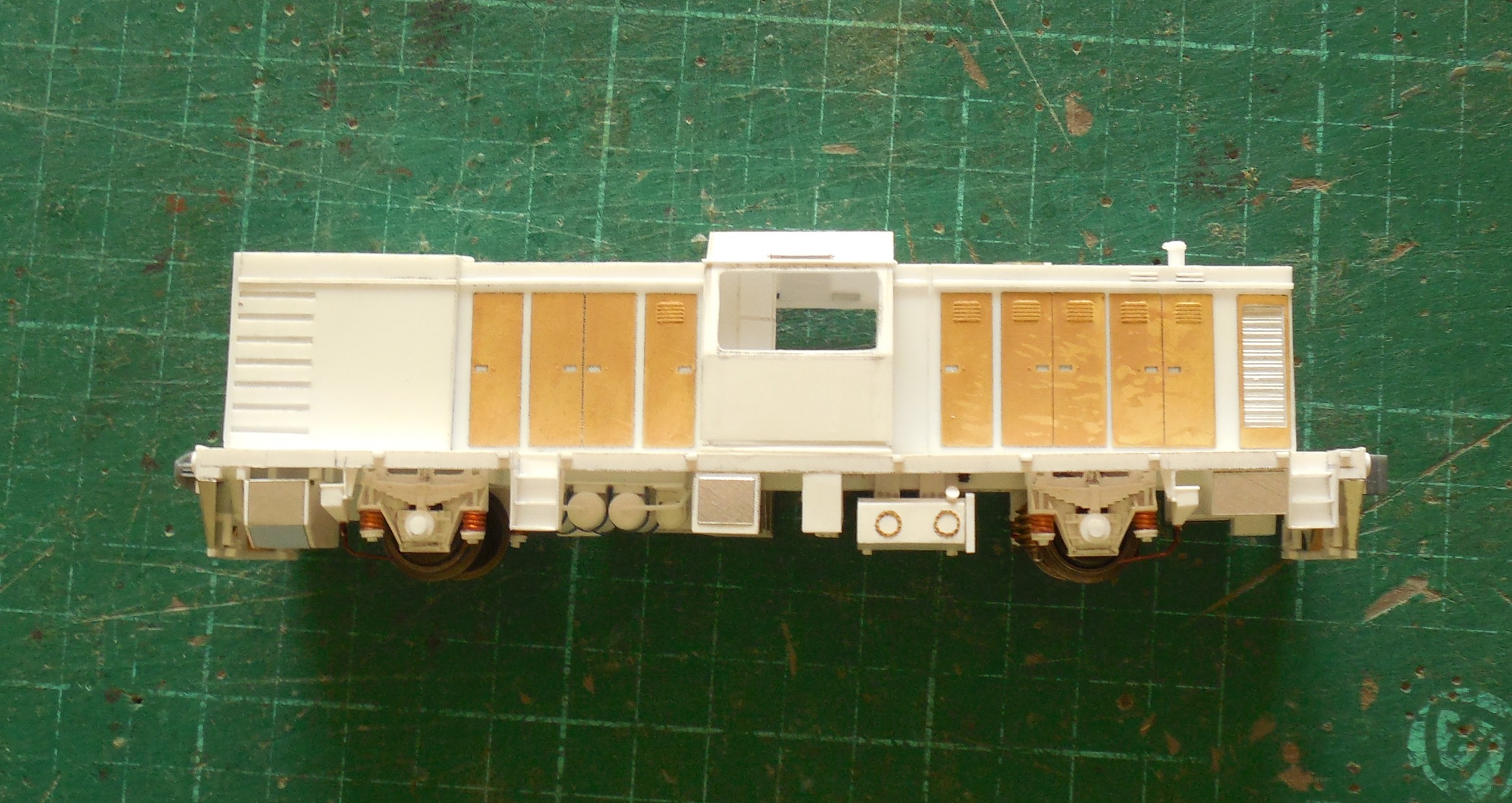

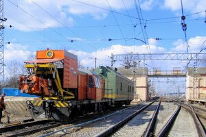

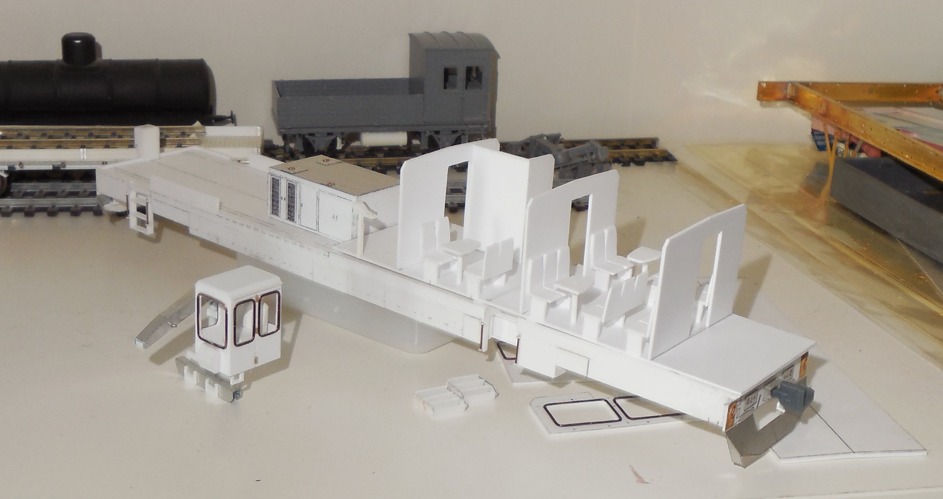

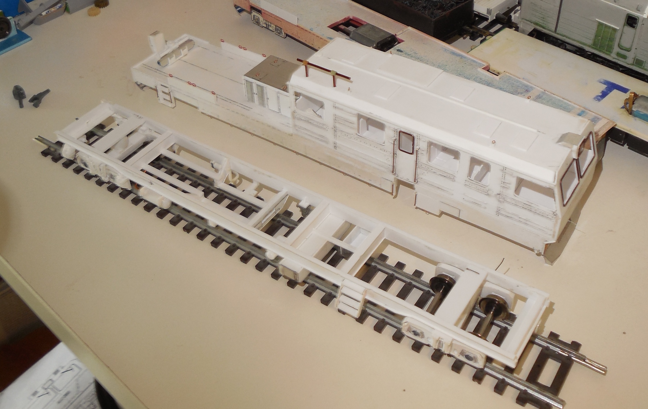

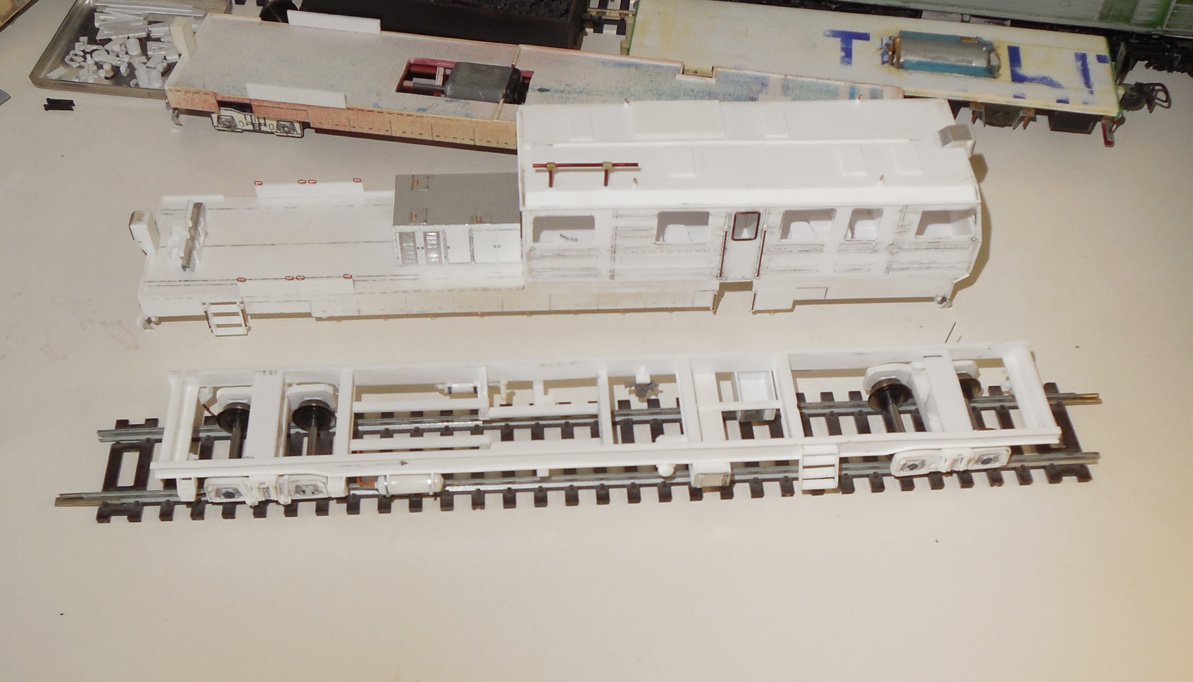

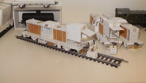

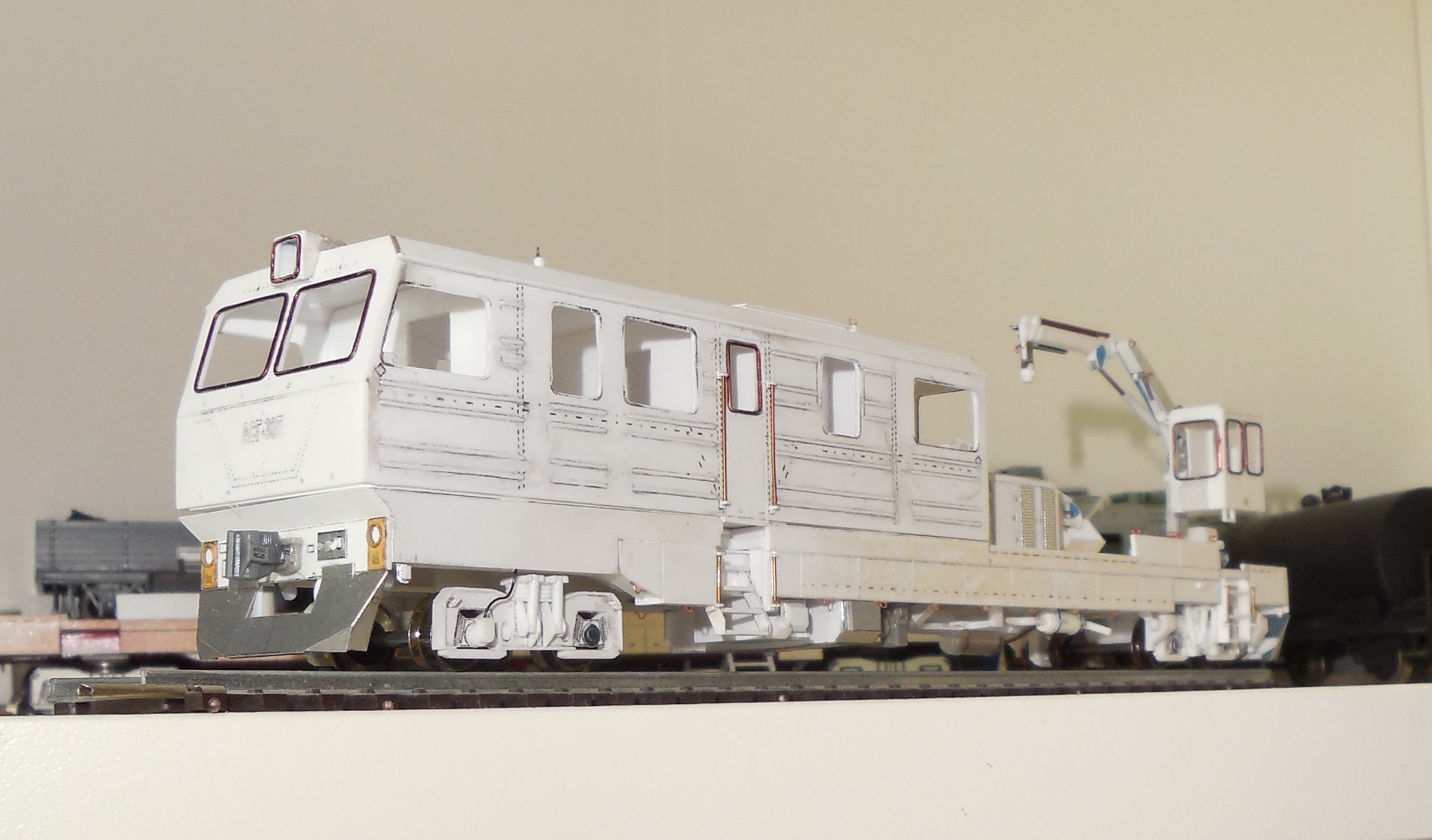

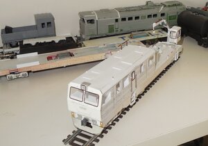

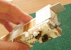

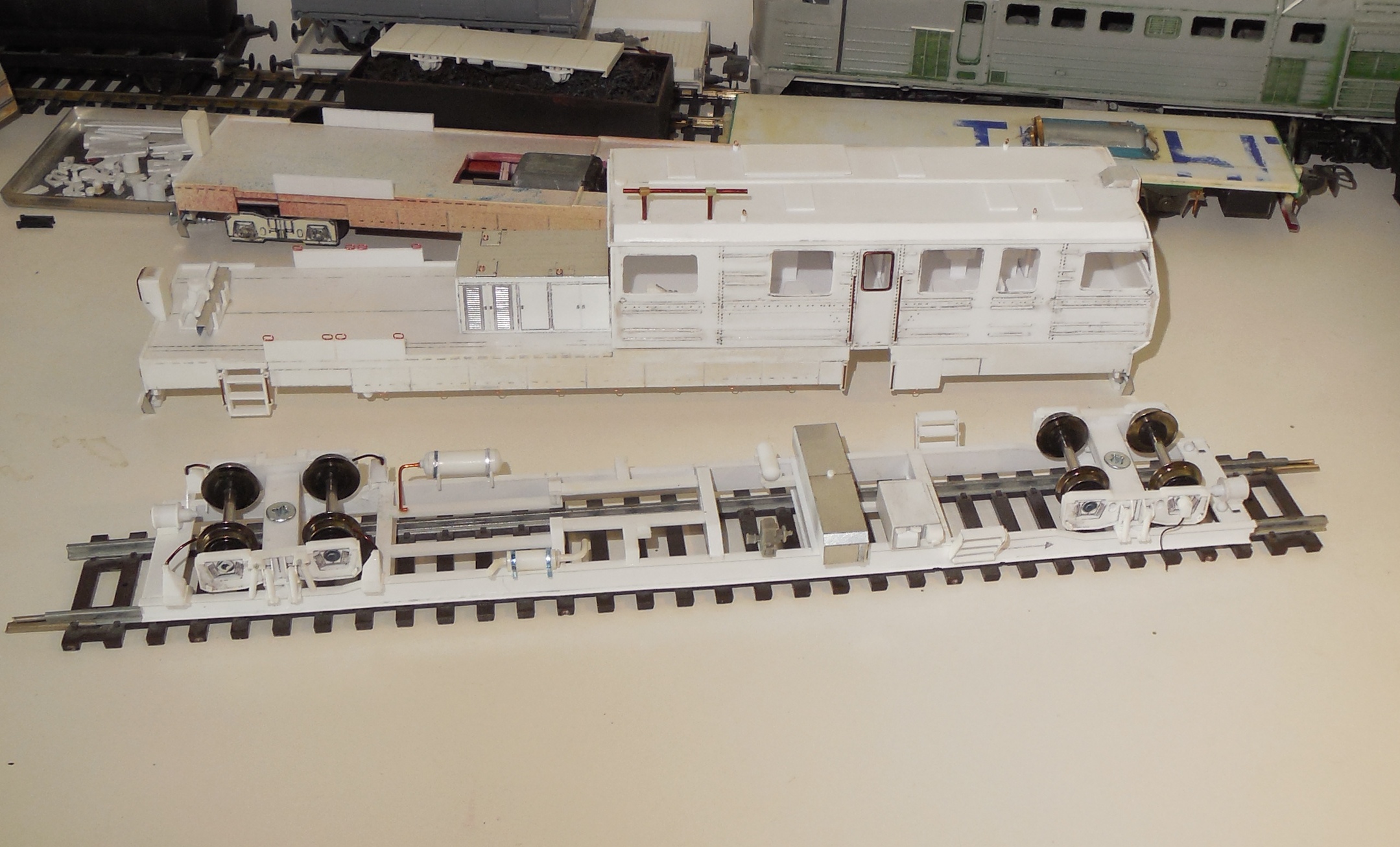

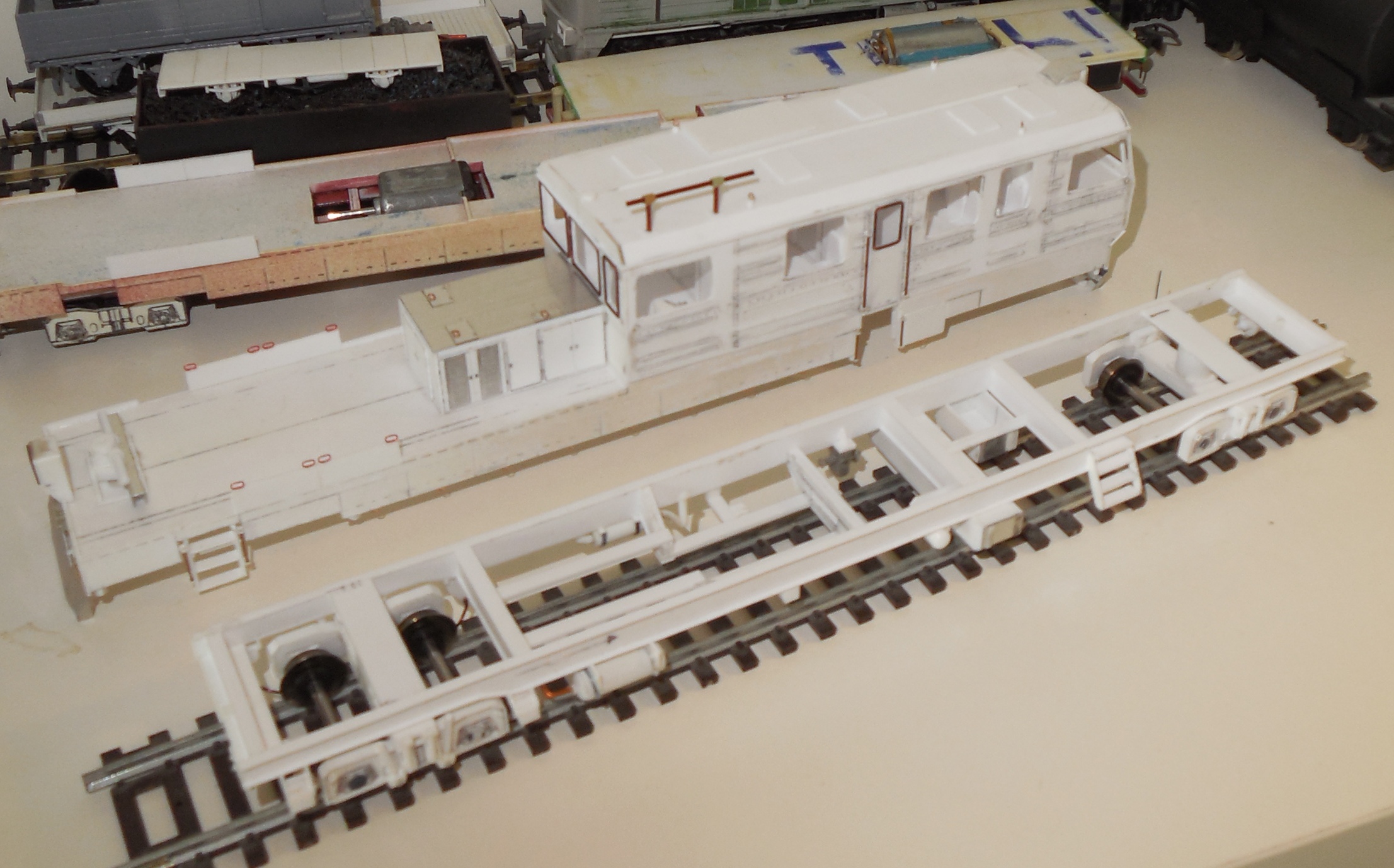

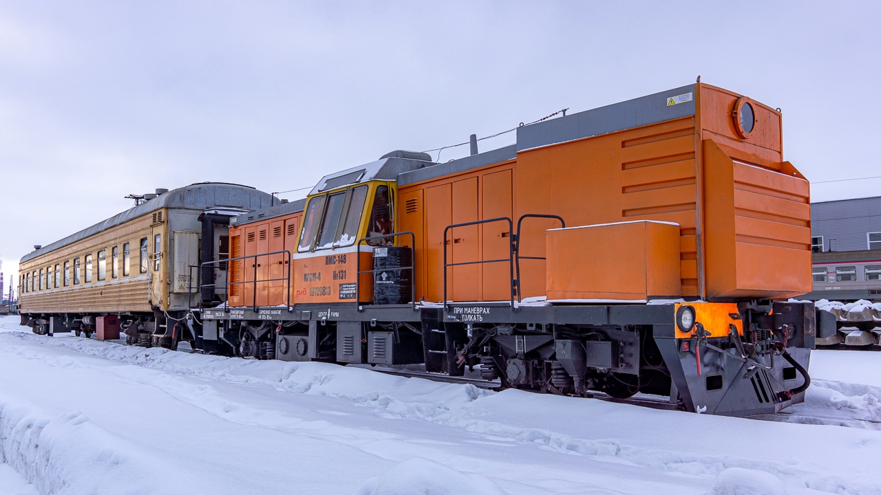

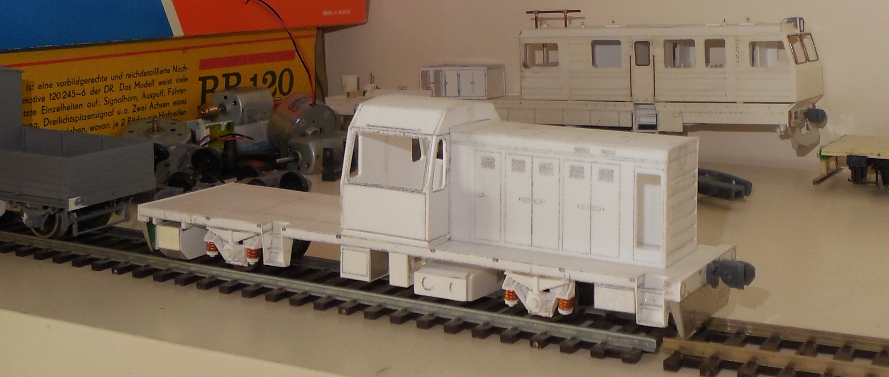

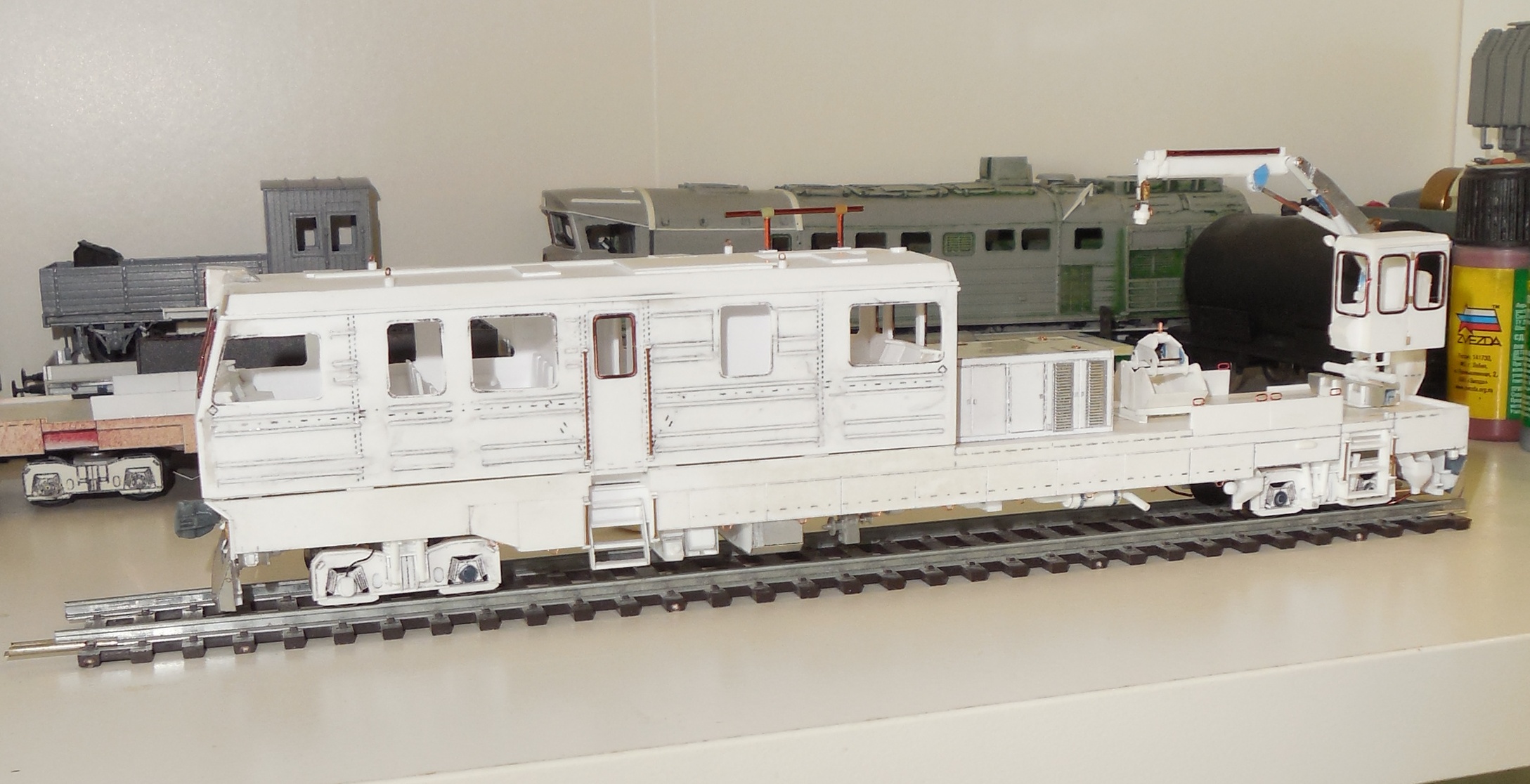

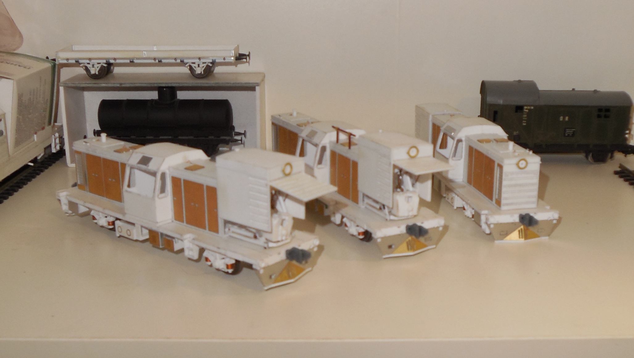

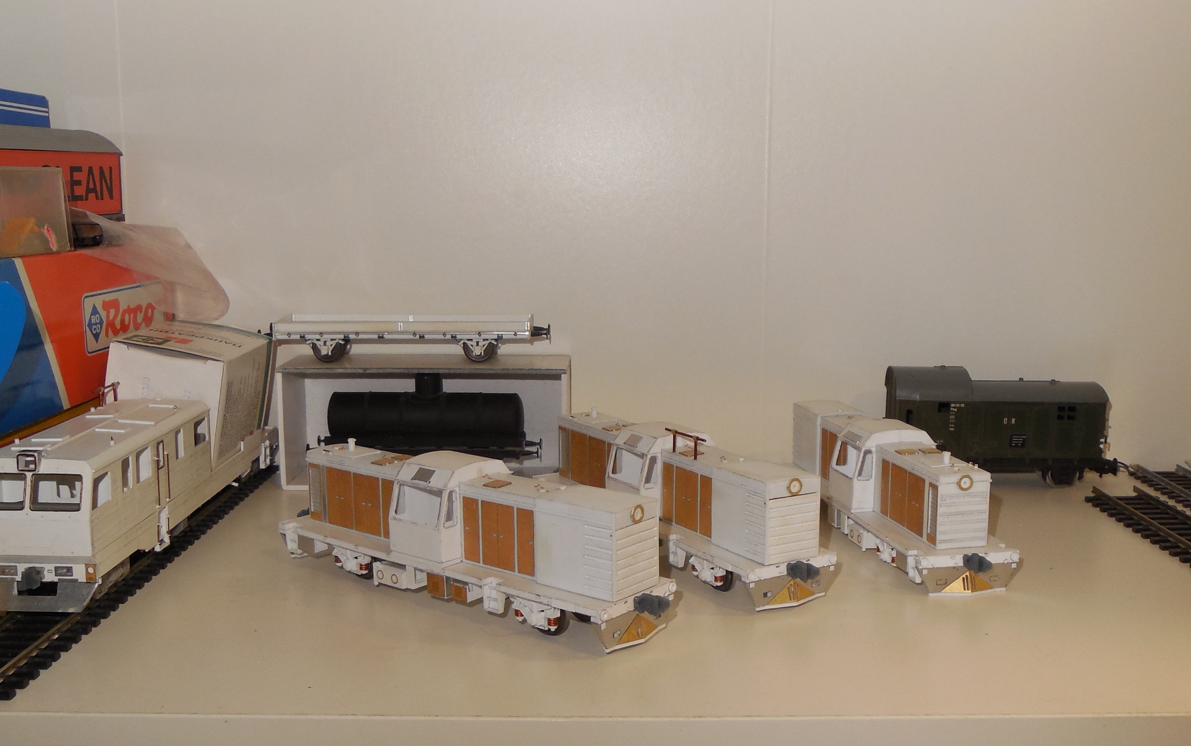

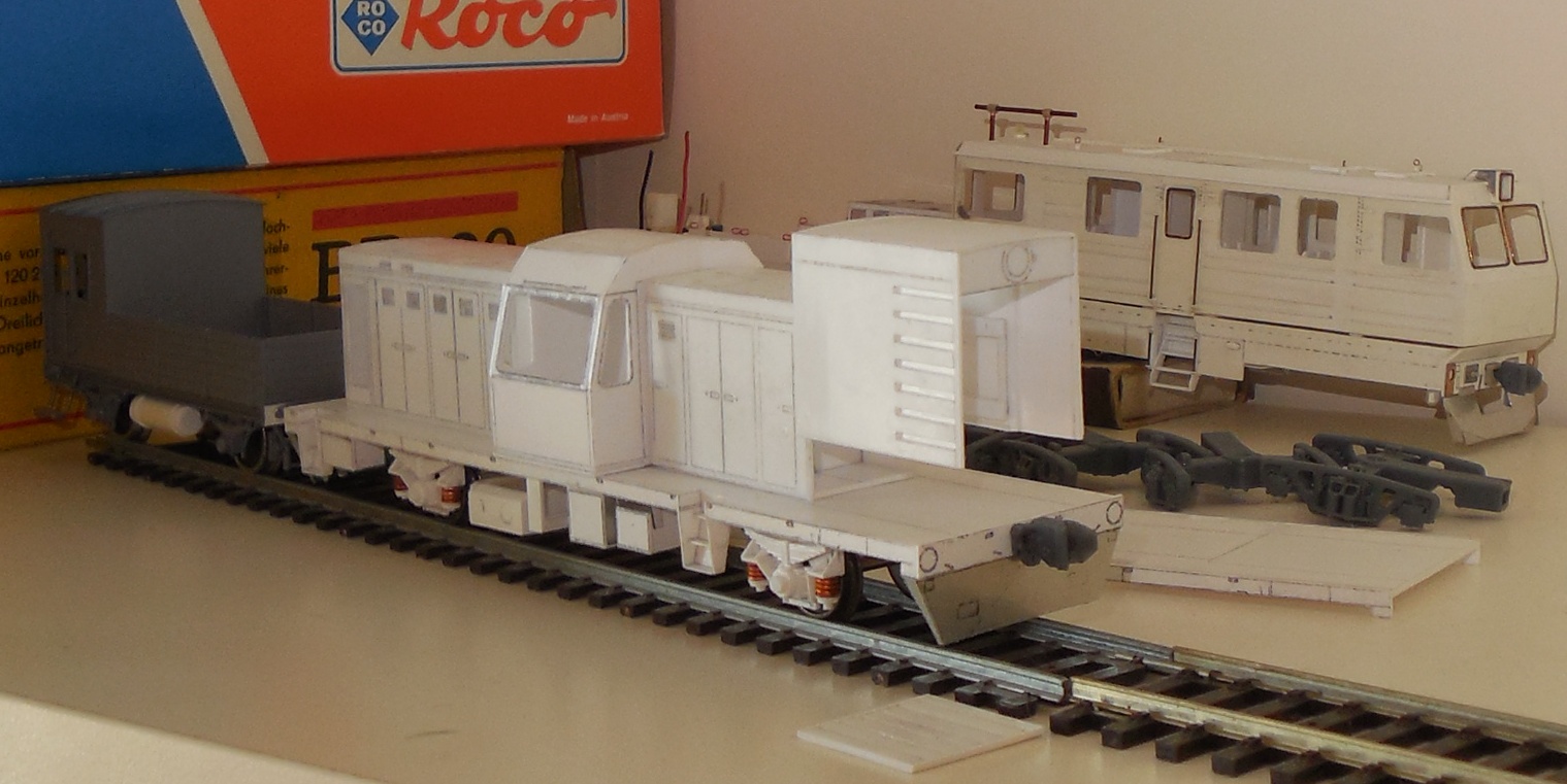

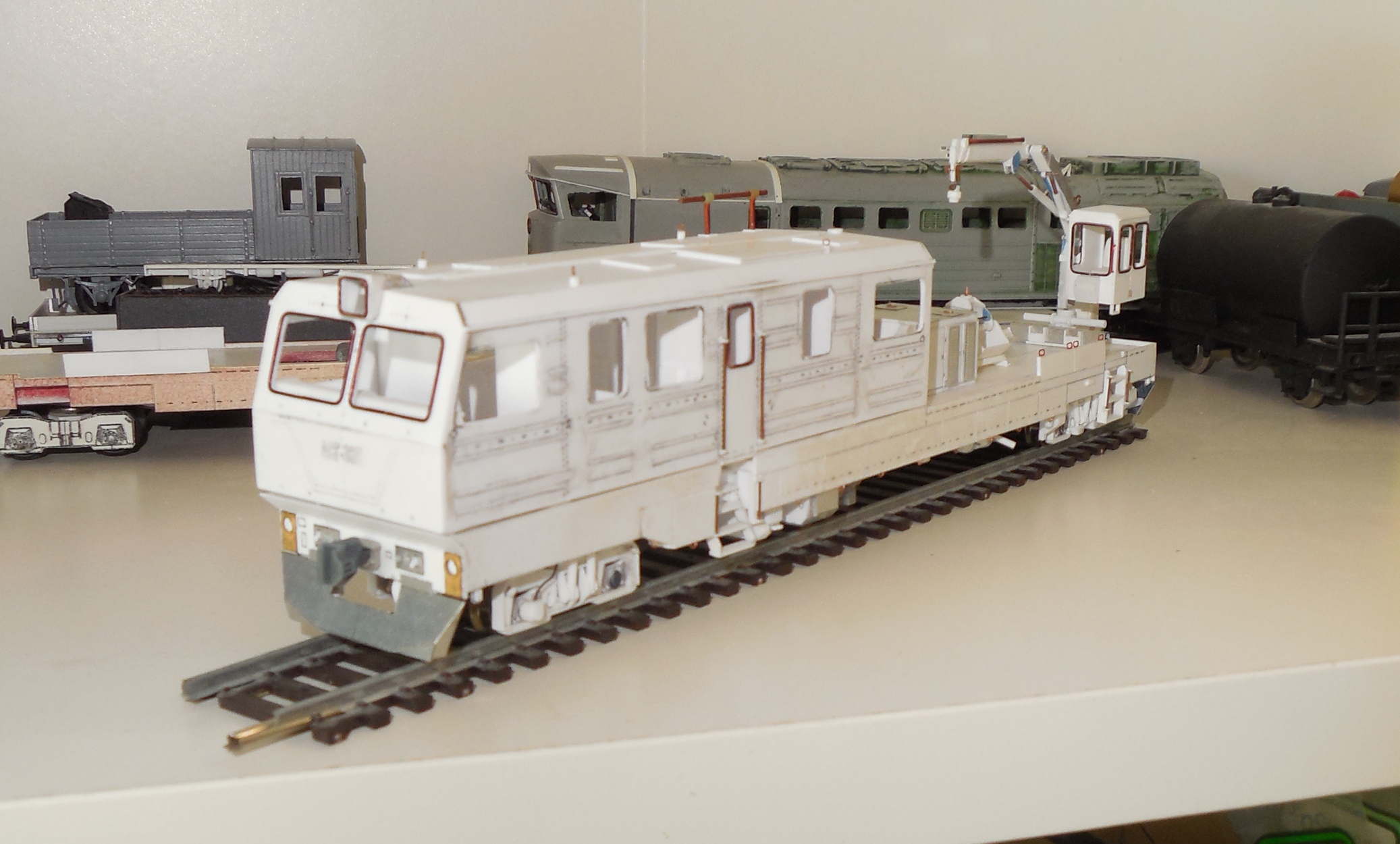

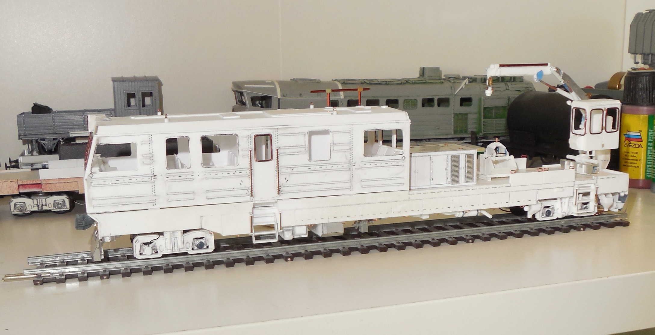

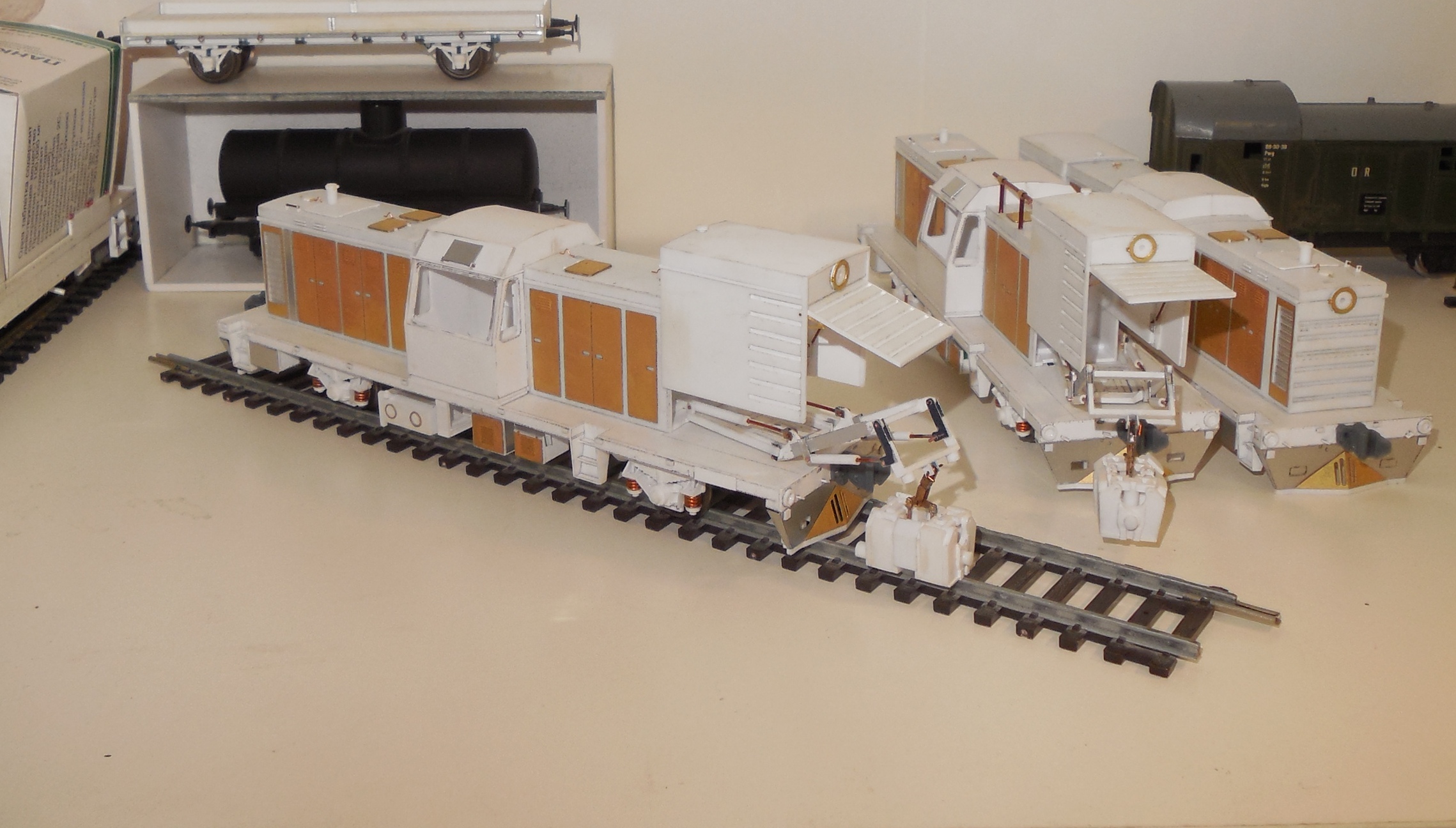

Опубликую нетрадиционно модели, еще в процессе.
Рельсосварщик ПРСМ-4. Н0, 1/87.

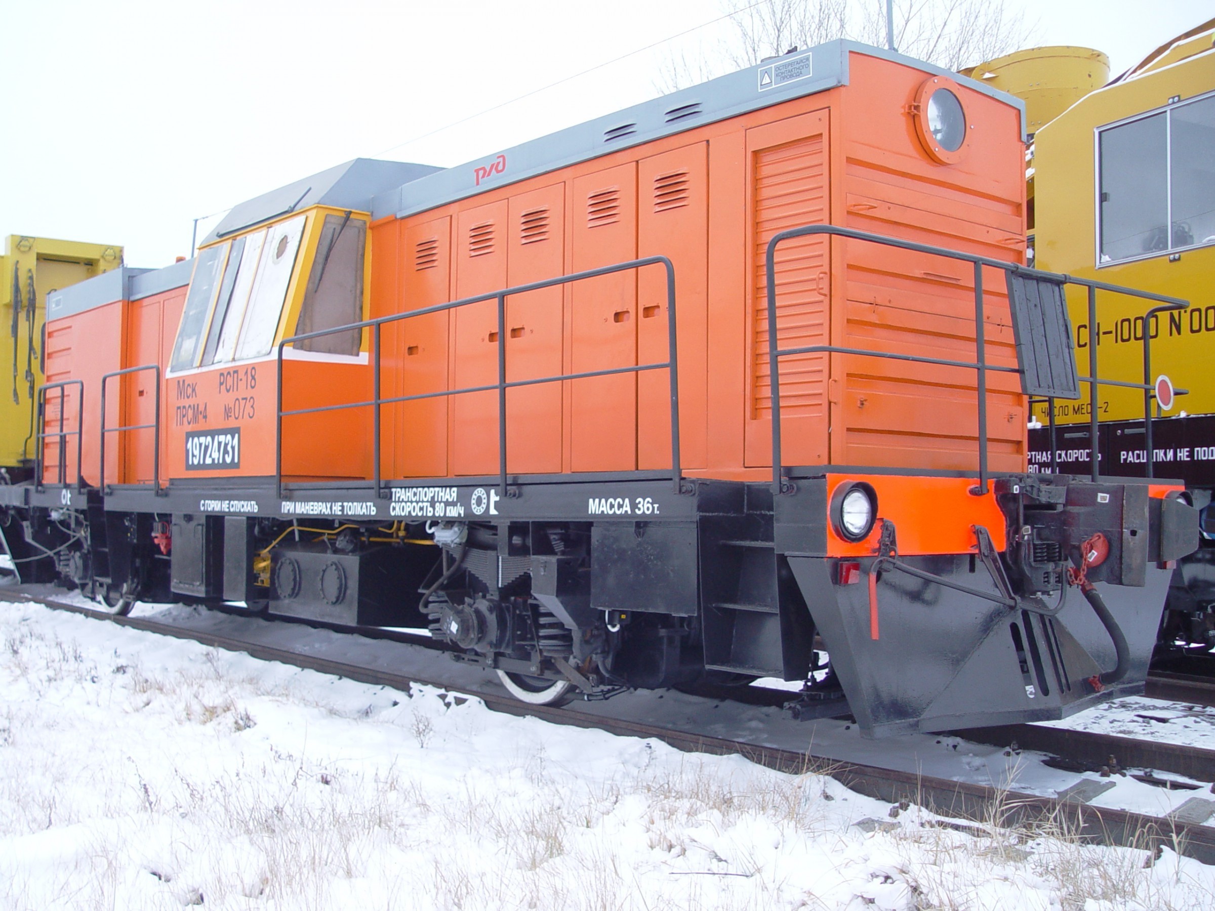

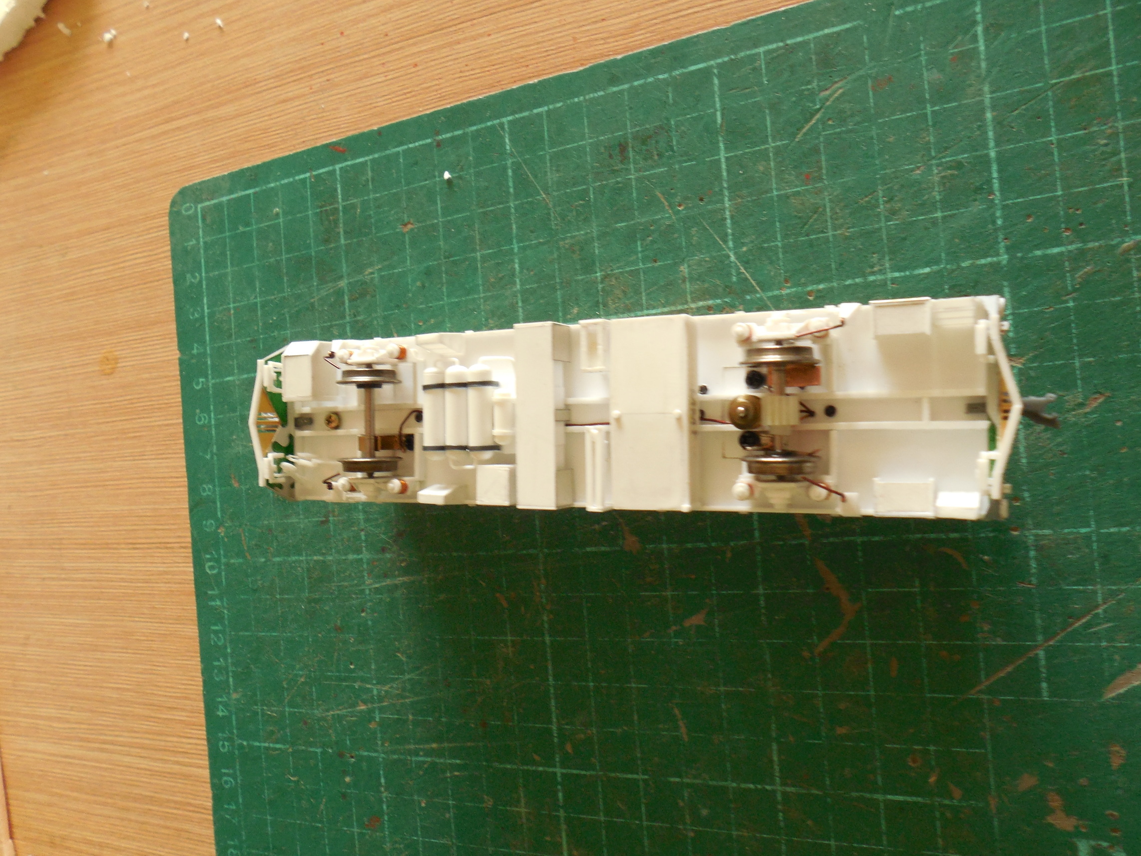

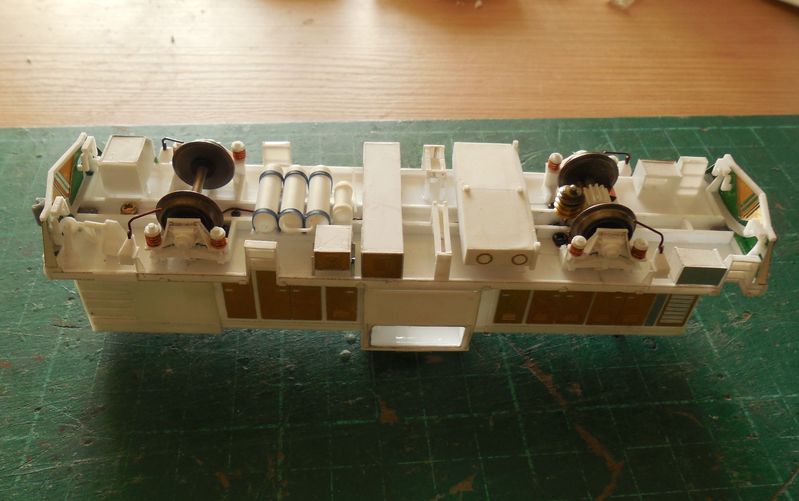

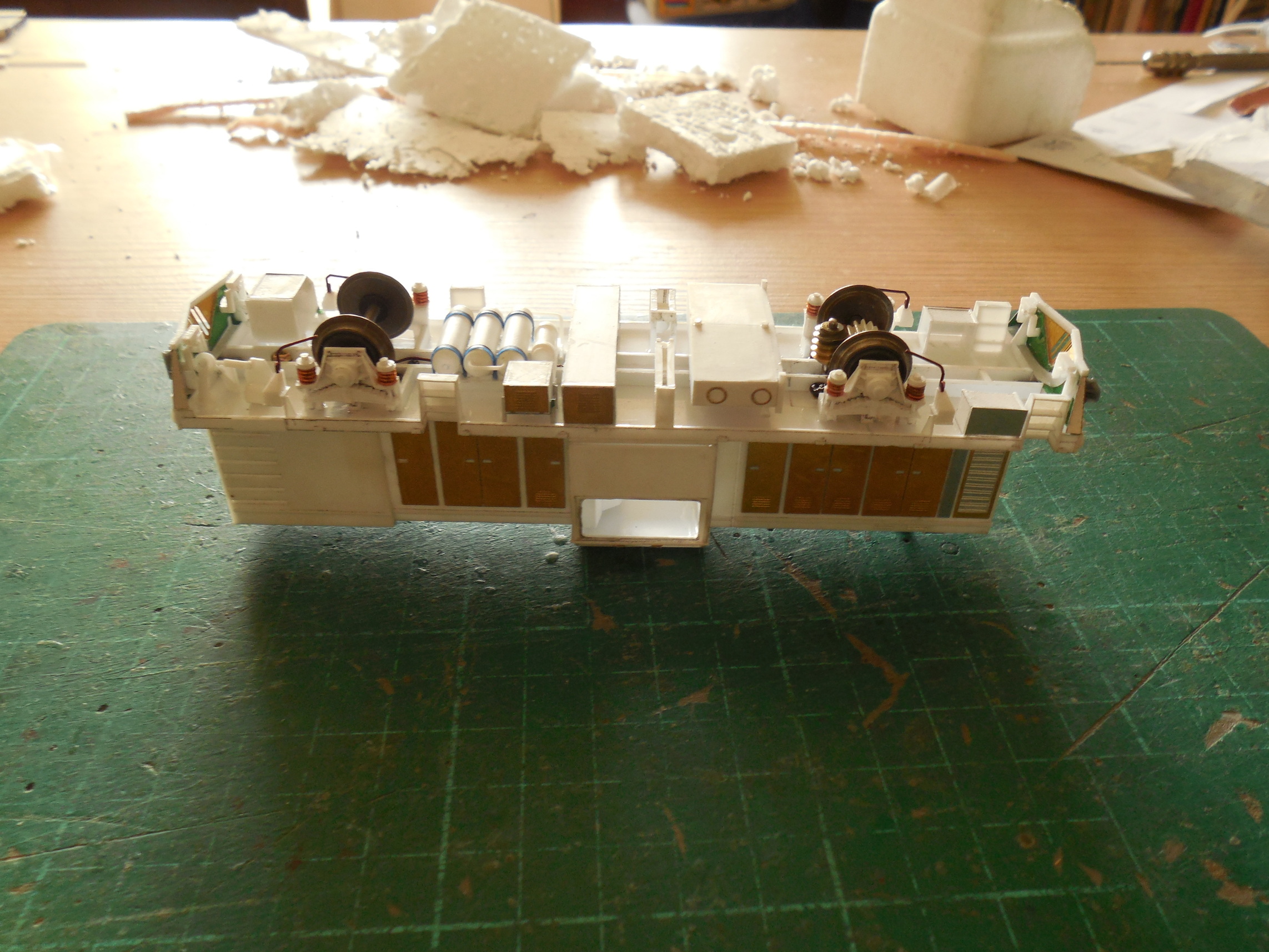

Повідомлень: 508

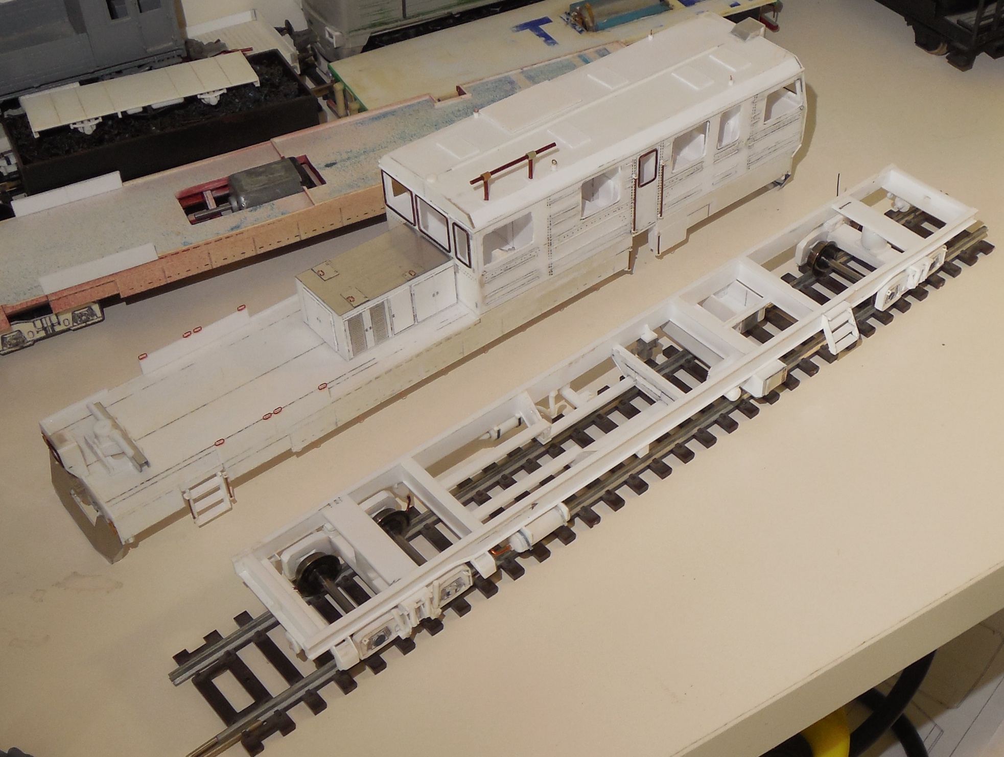

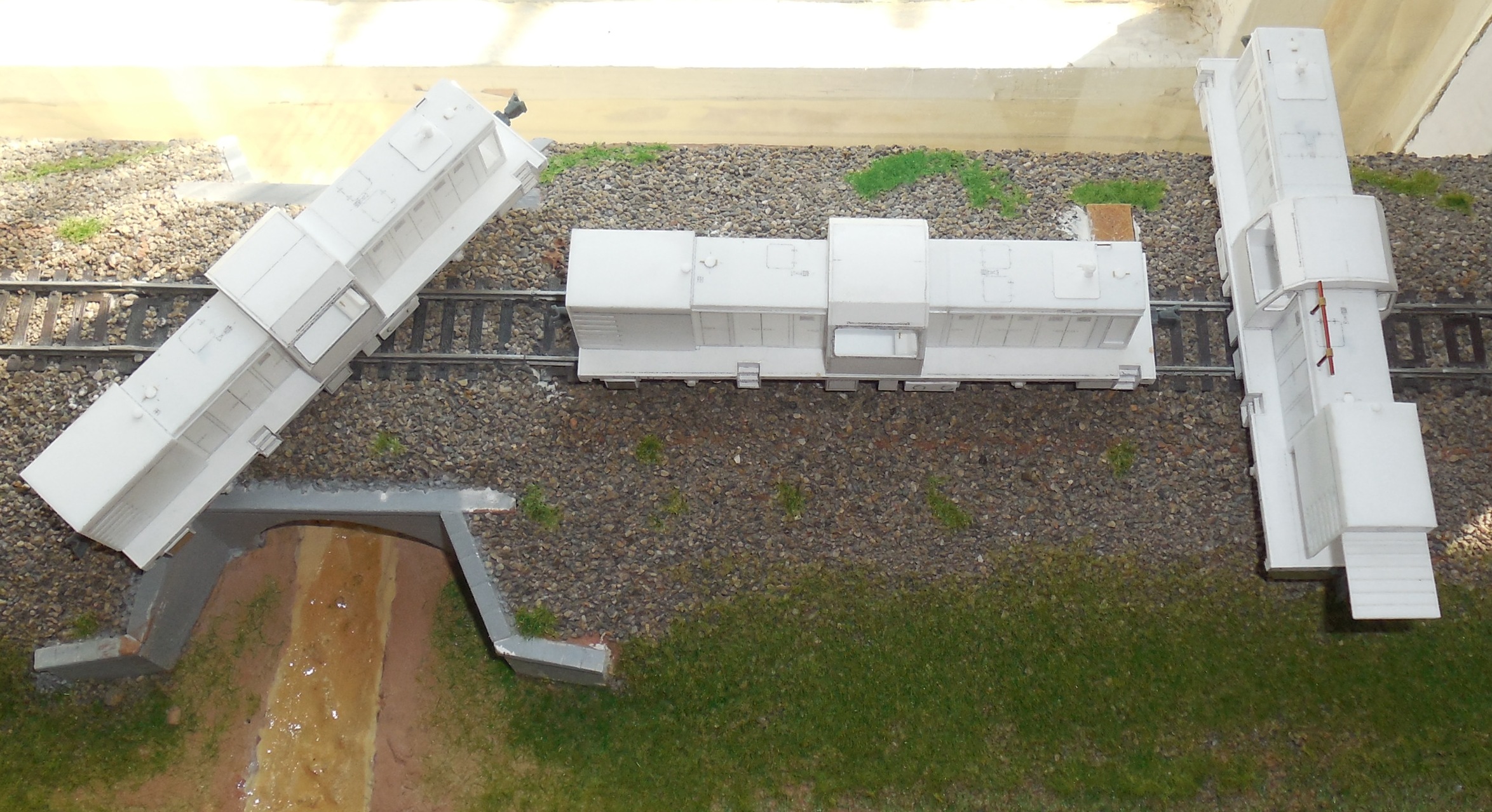

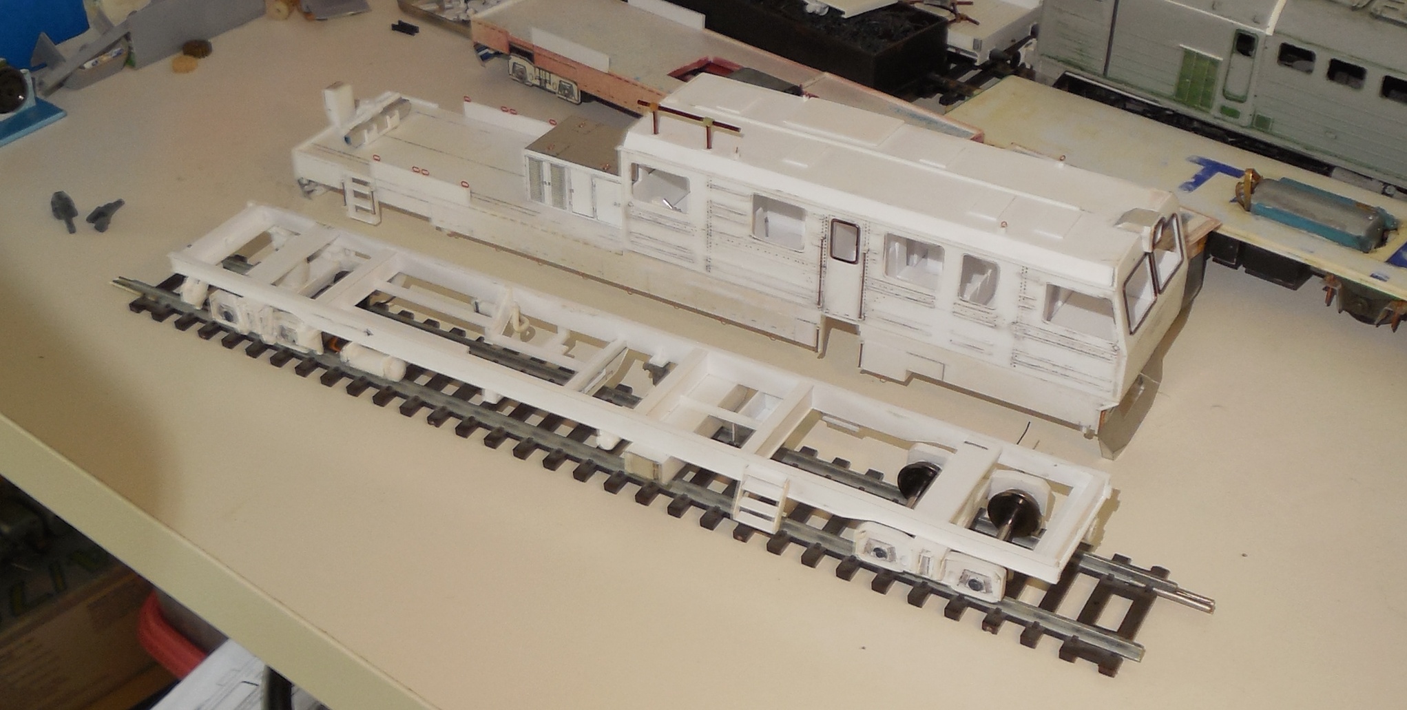

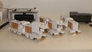

Процесс идет.
Повідомлень: 2586
Been thanked: 137 times

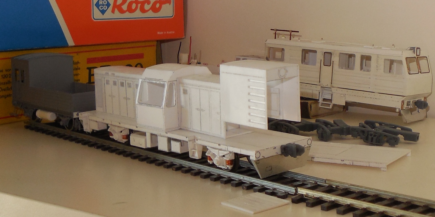

Ловко ты их клепаешь! Вопросик, а на раму идут просто плоские швеллера или как их там, или профильные?
Повідомлень: 508
Неее тут поставлены балки прямоугольного сечения, в профильных нужды зримо нет :)

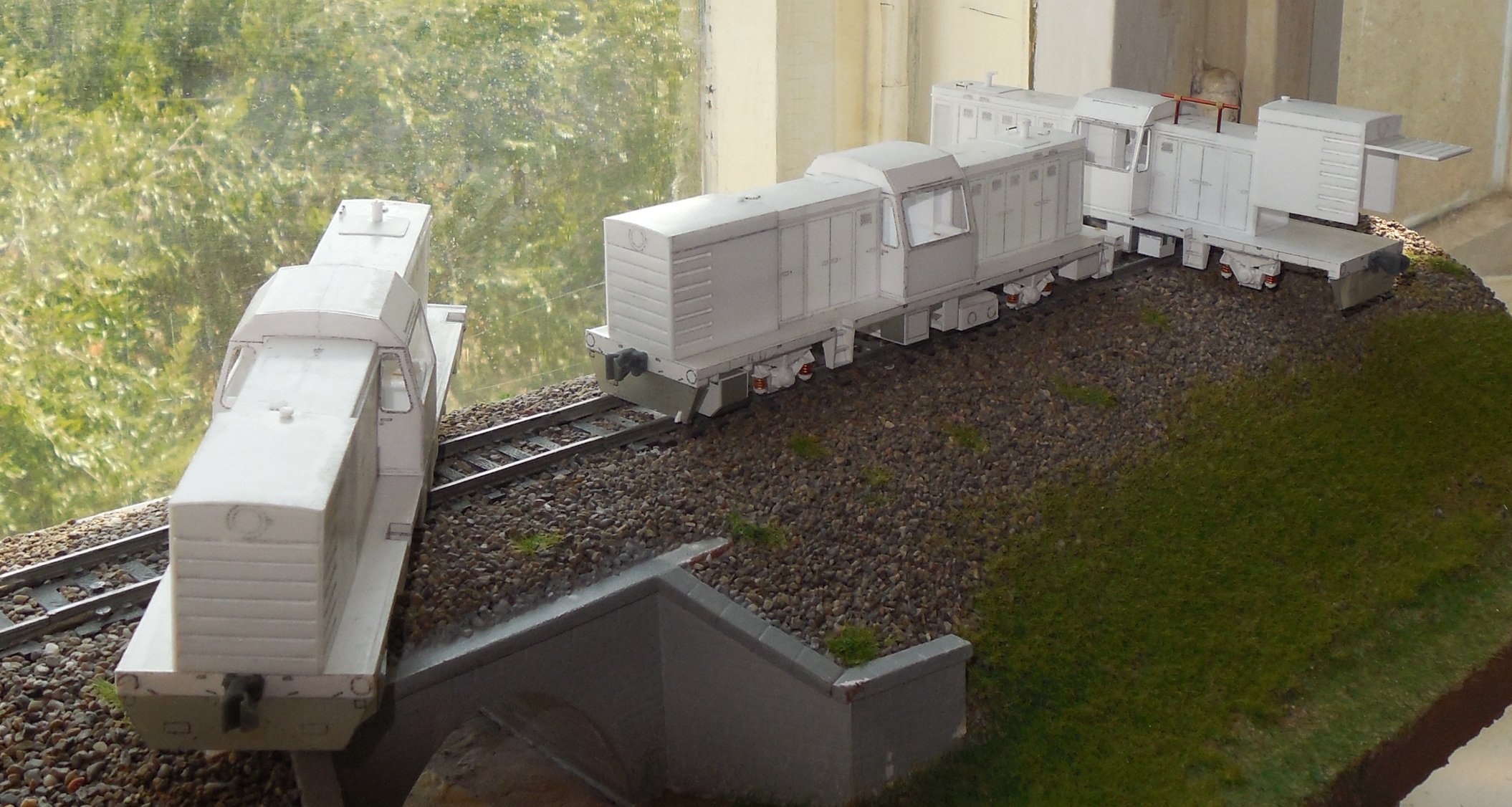

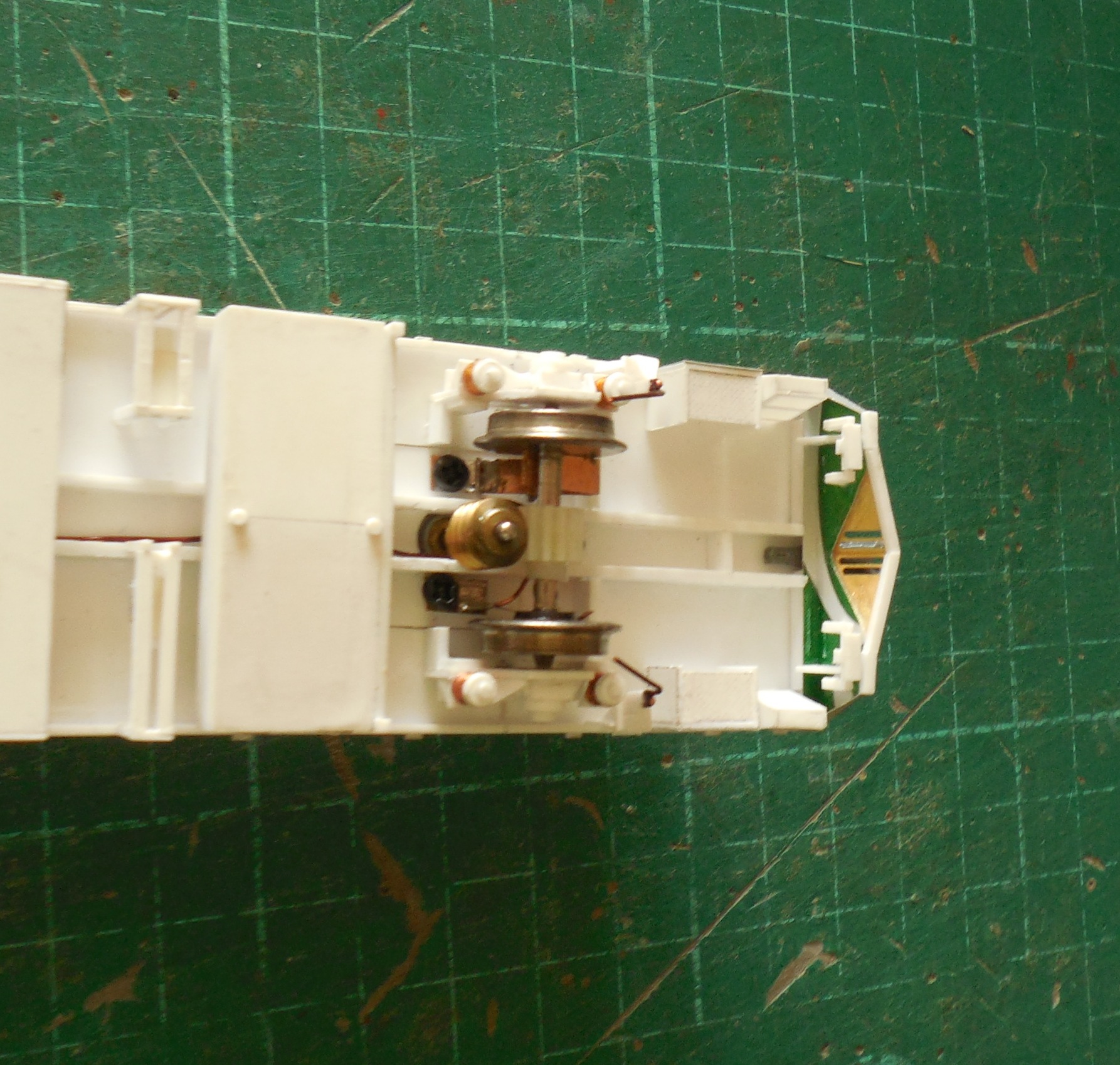

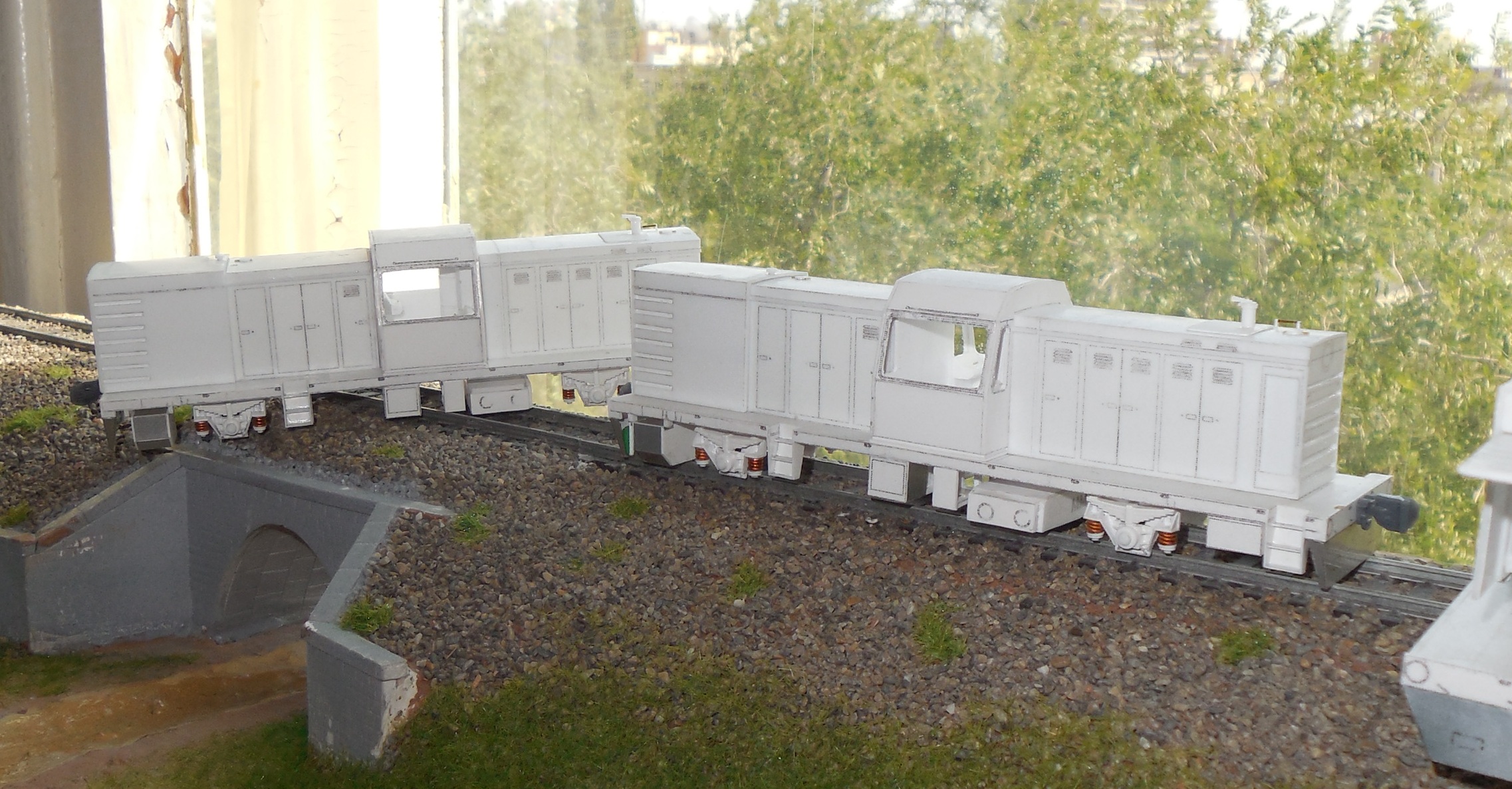

Симпатичная мини-серия наметилась!
Компоновка вроде как исключает постановку моделей на ход. Или будут варианты?
Повідомлень: 508
Примеряюсь обмоторить парочку приводом на ось и токосьмом на обе оси+ груз свинцовый.

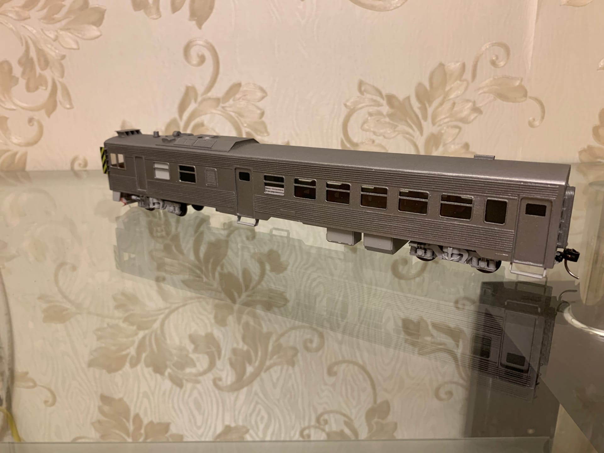

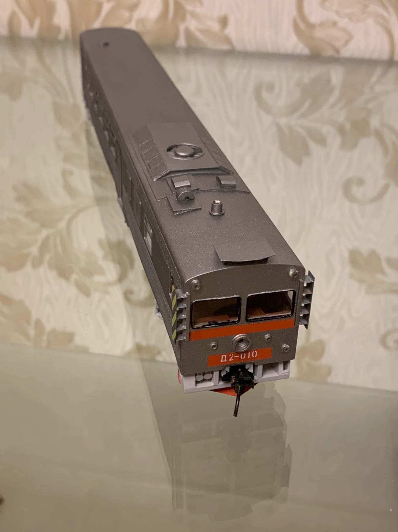

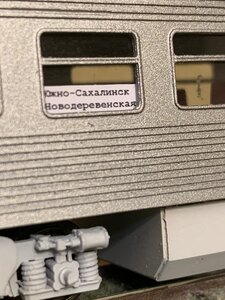

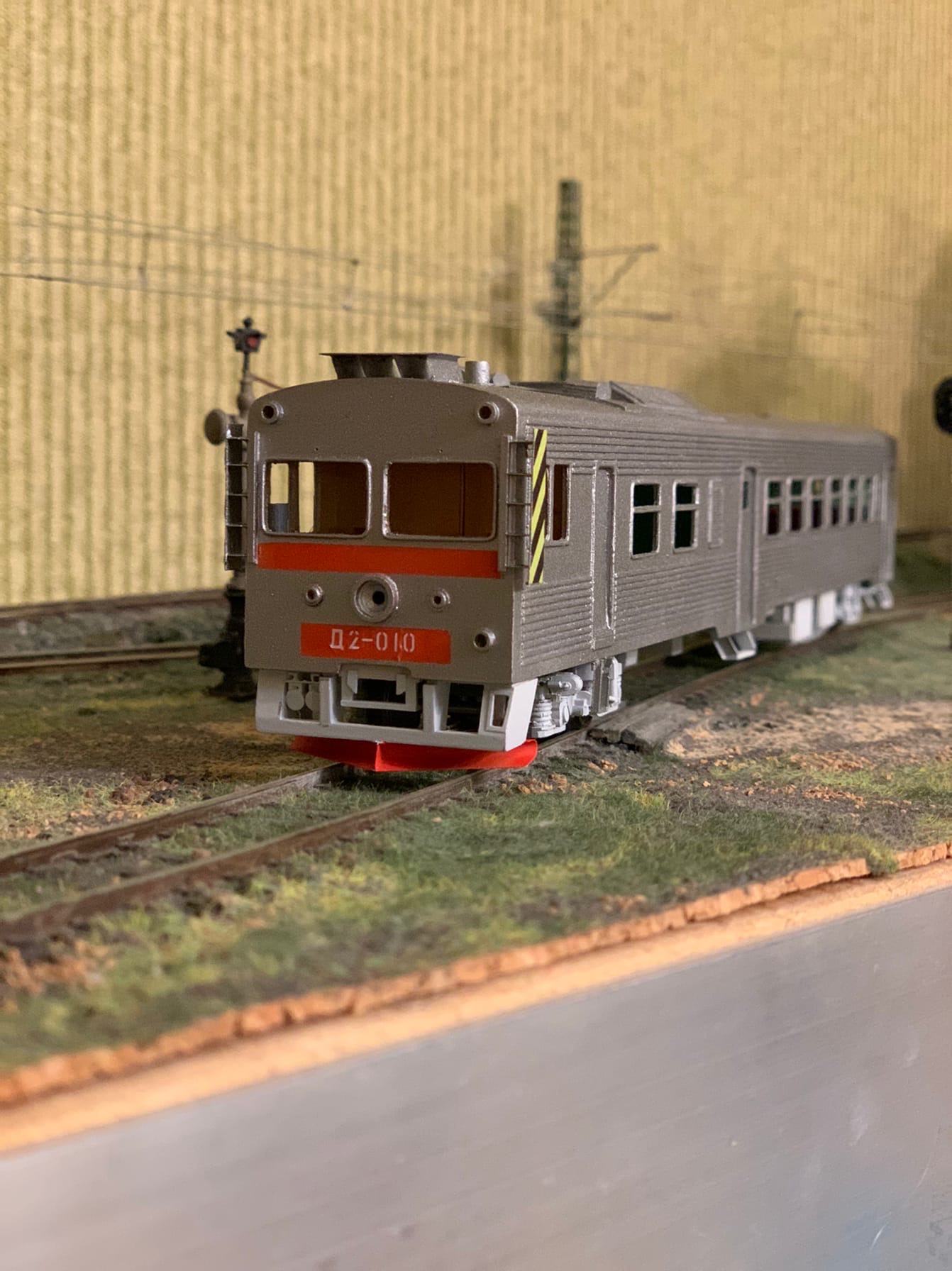

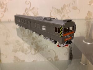

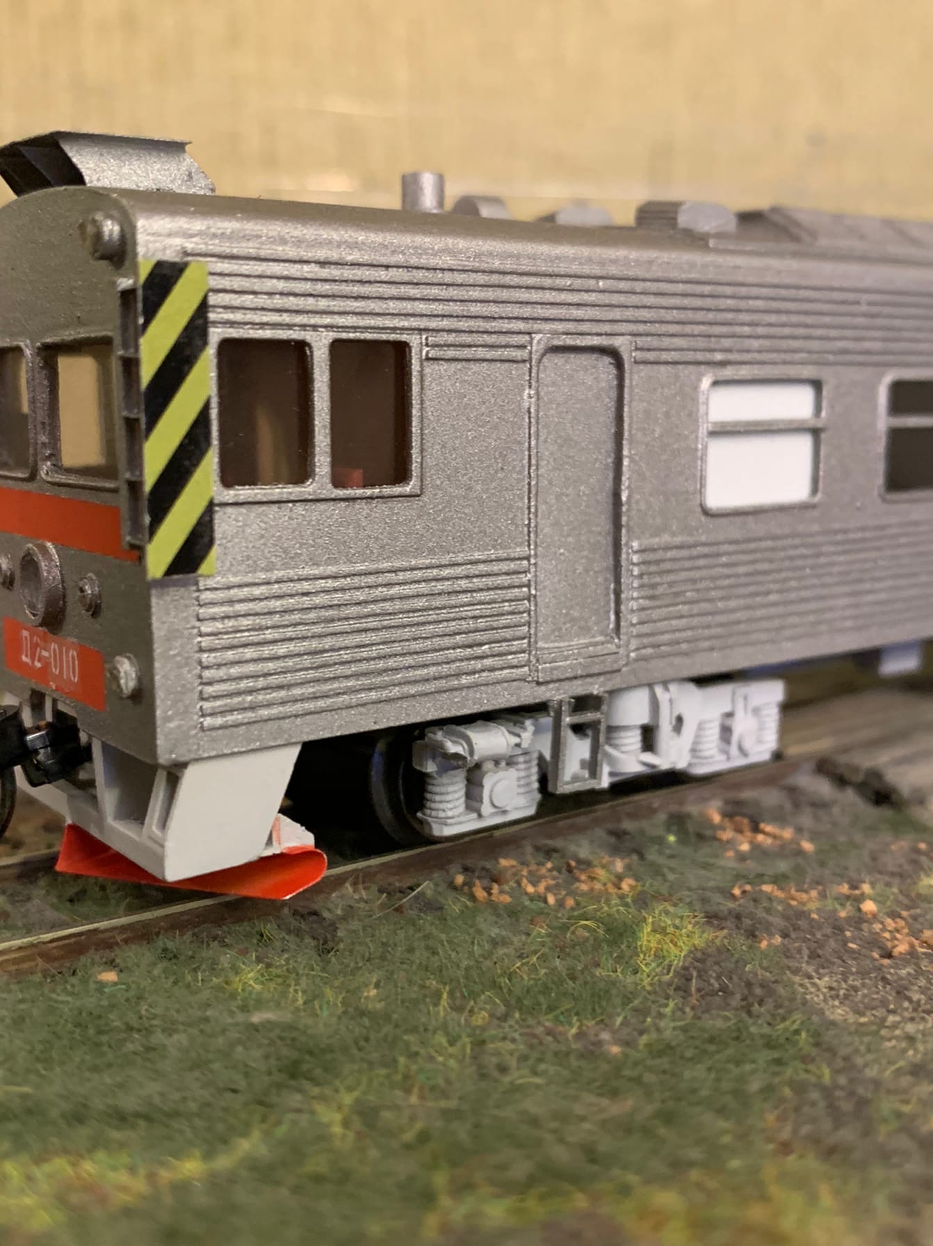

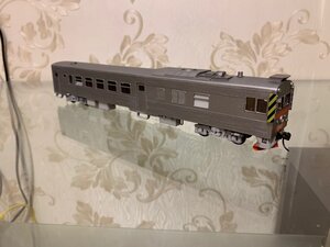

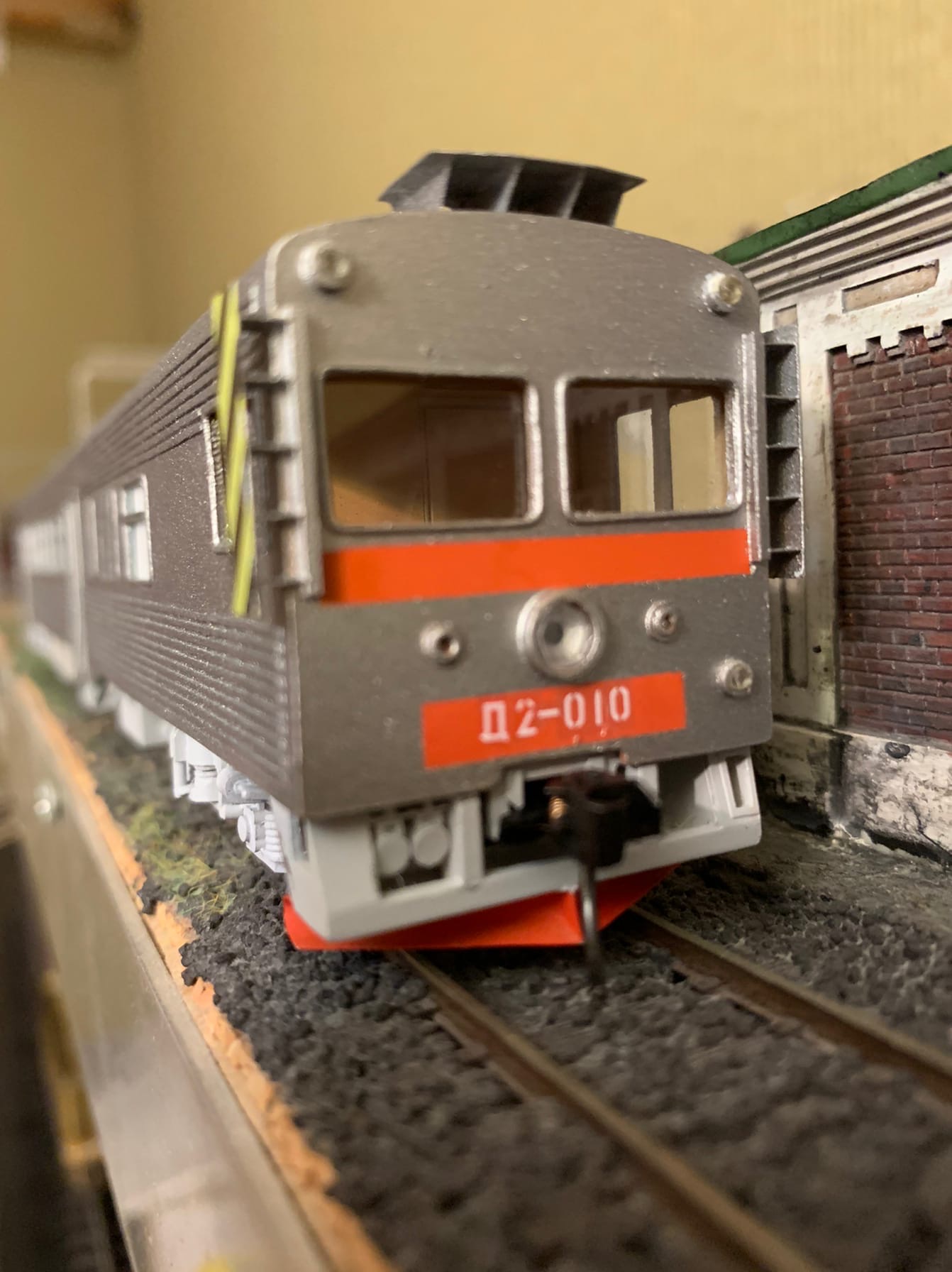

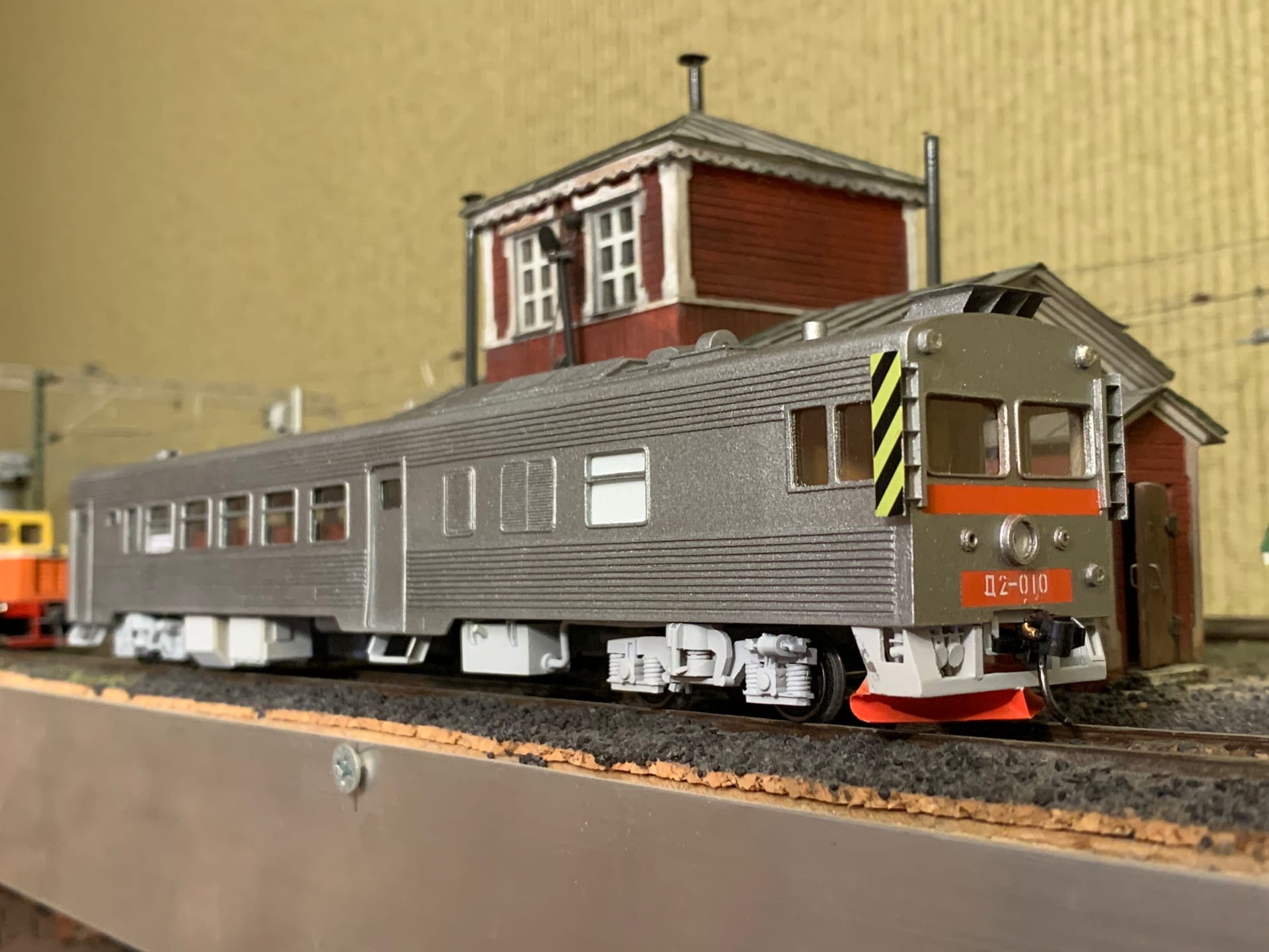

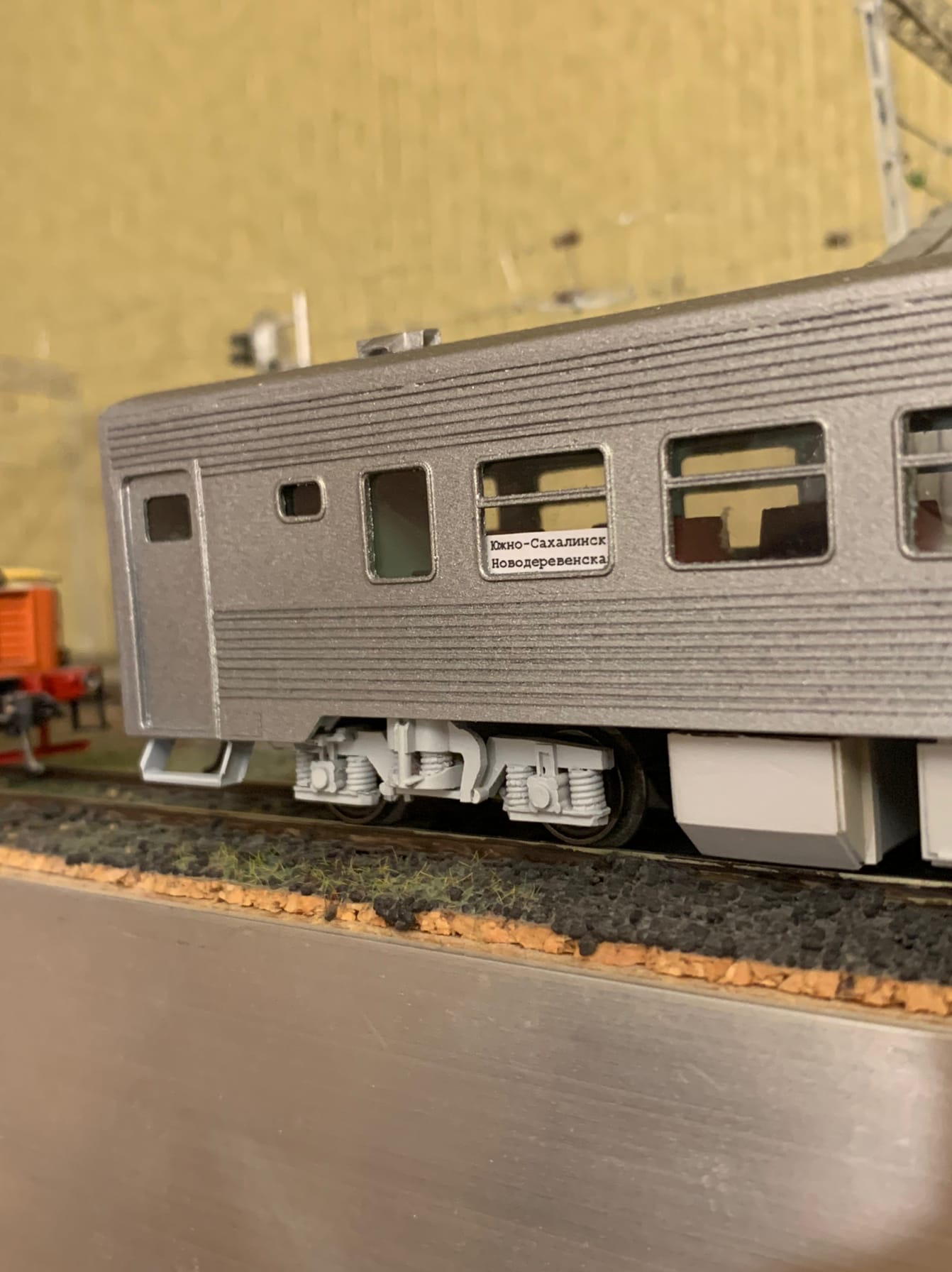

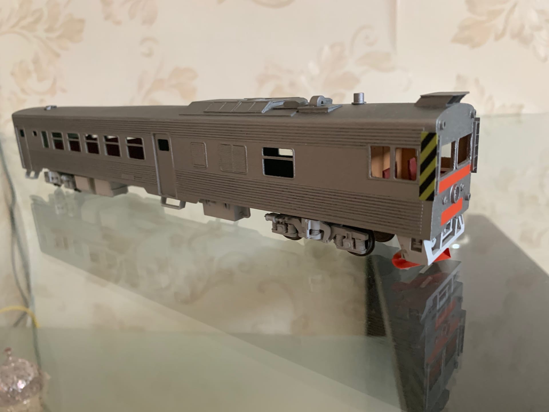

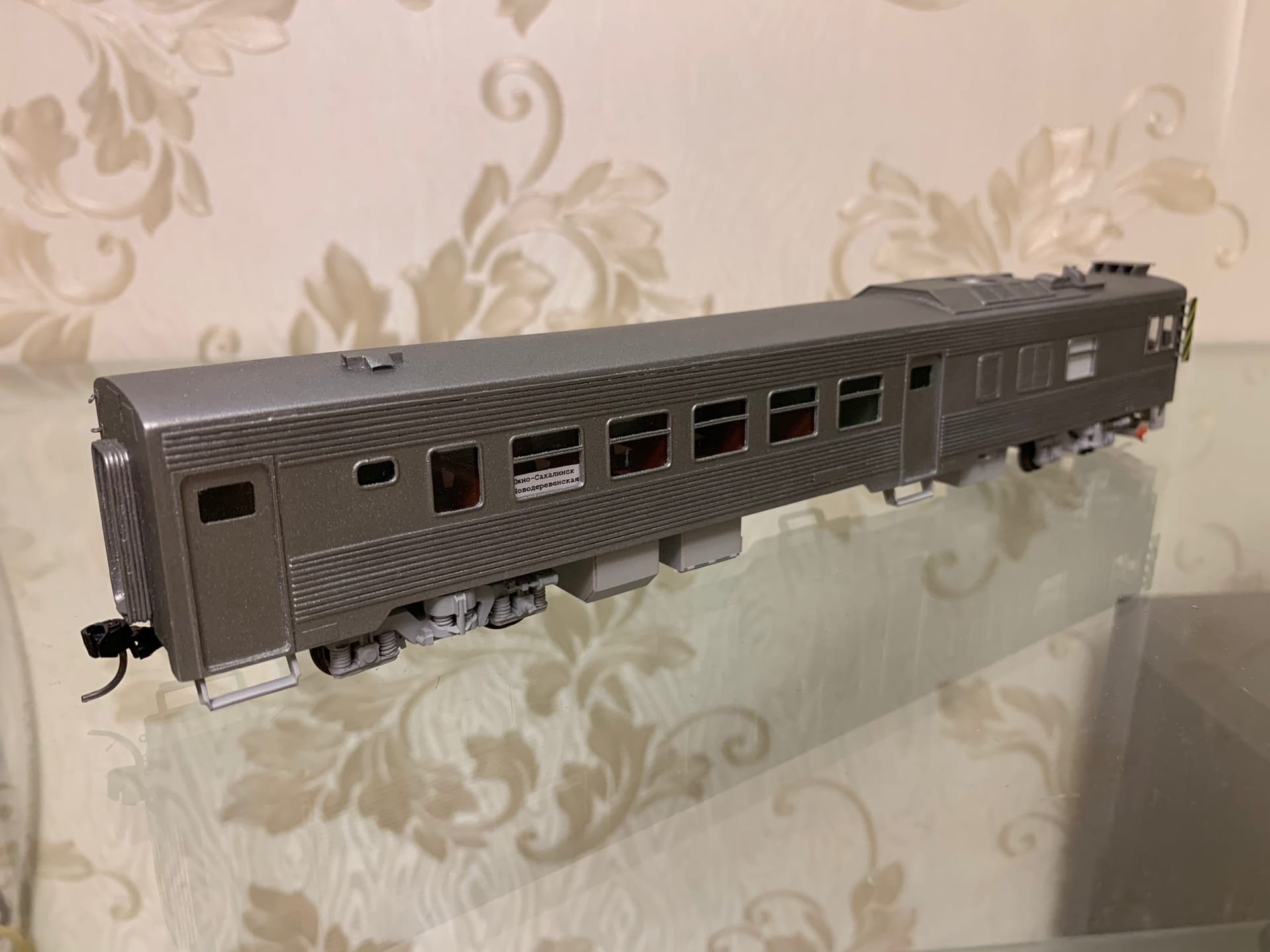

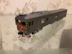

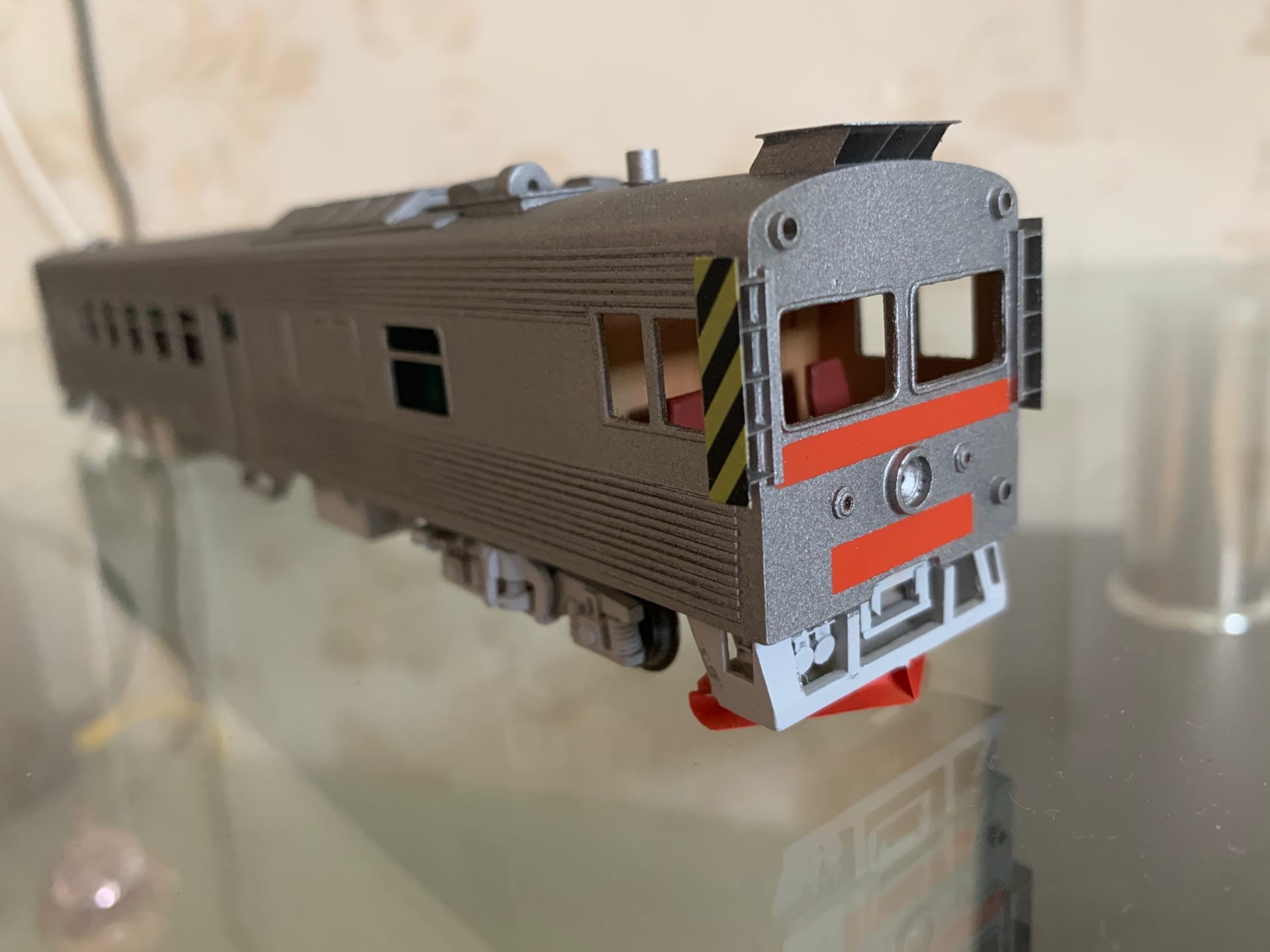

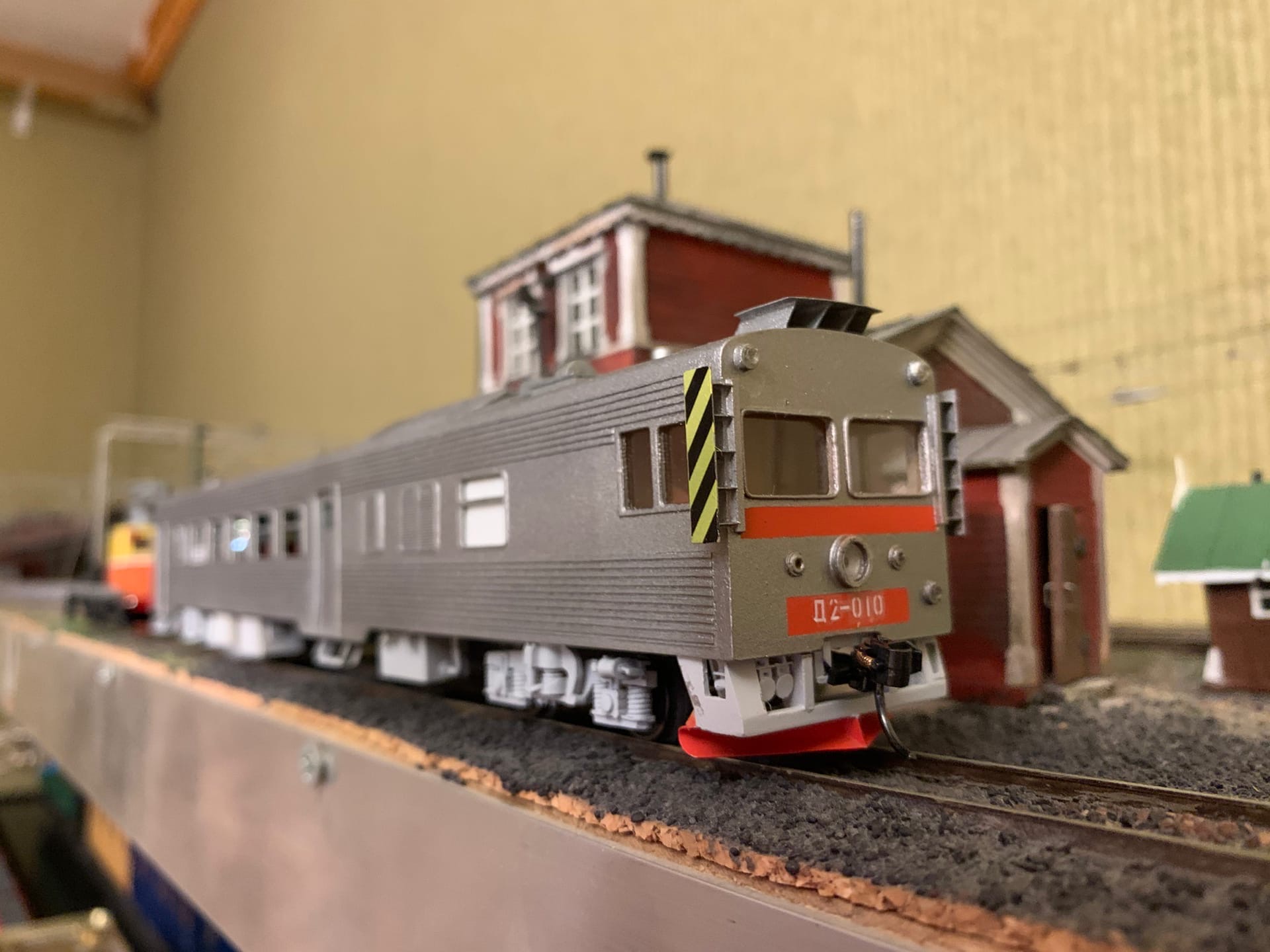

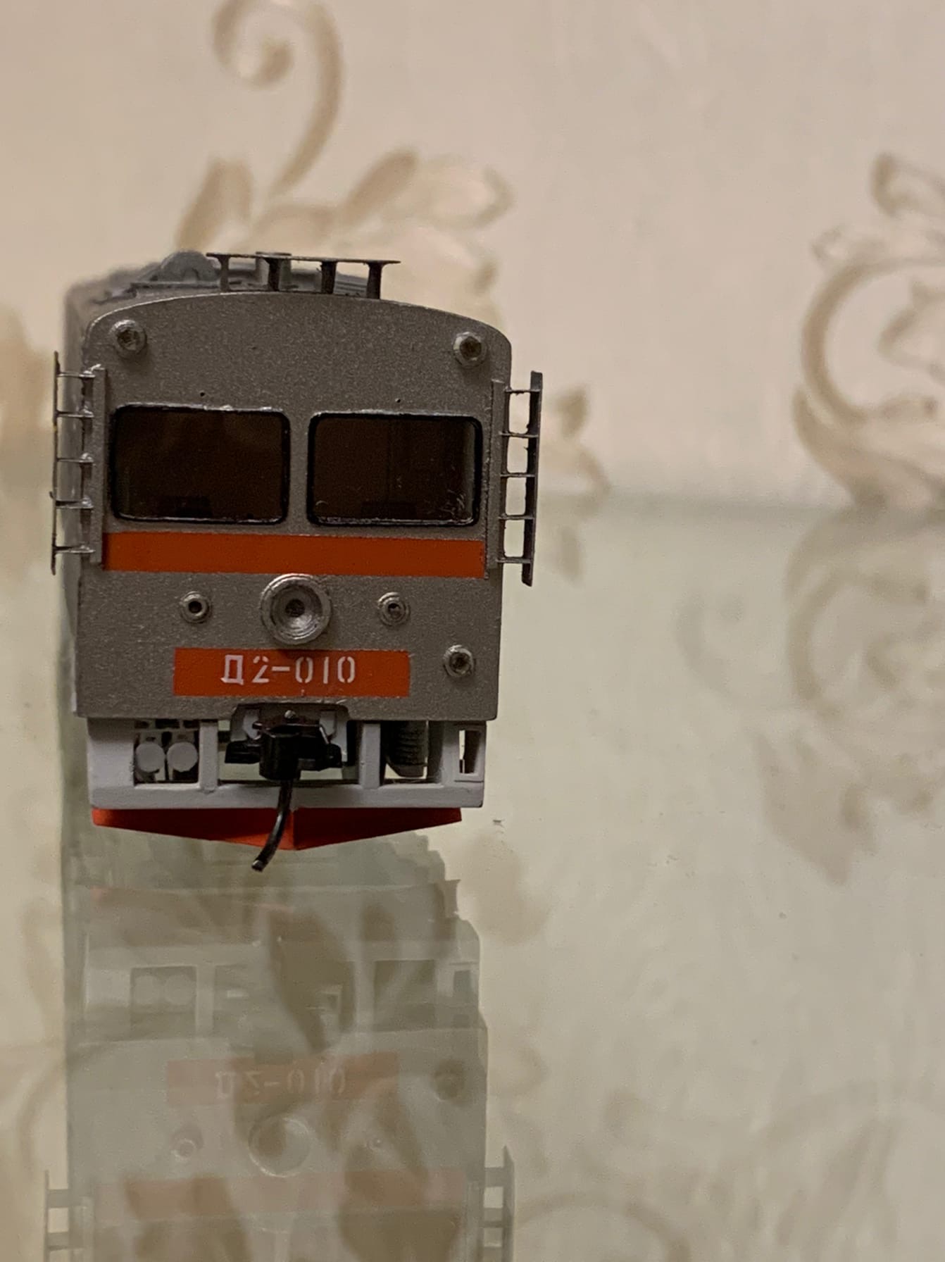

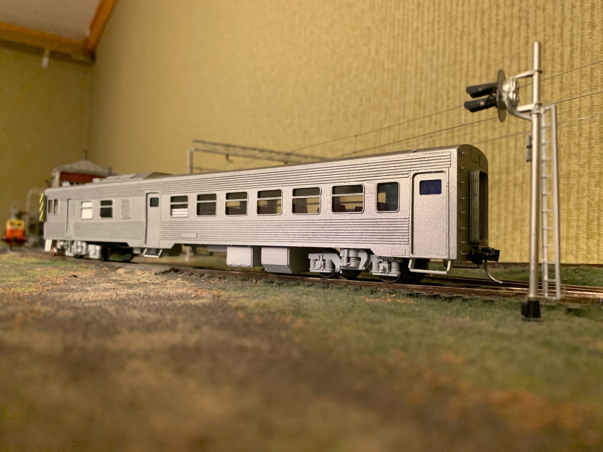

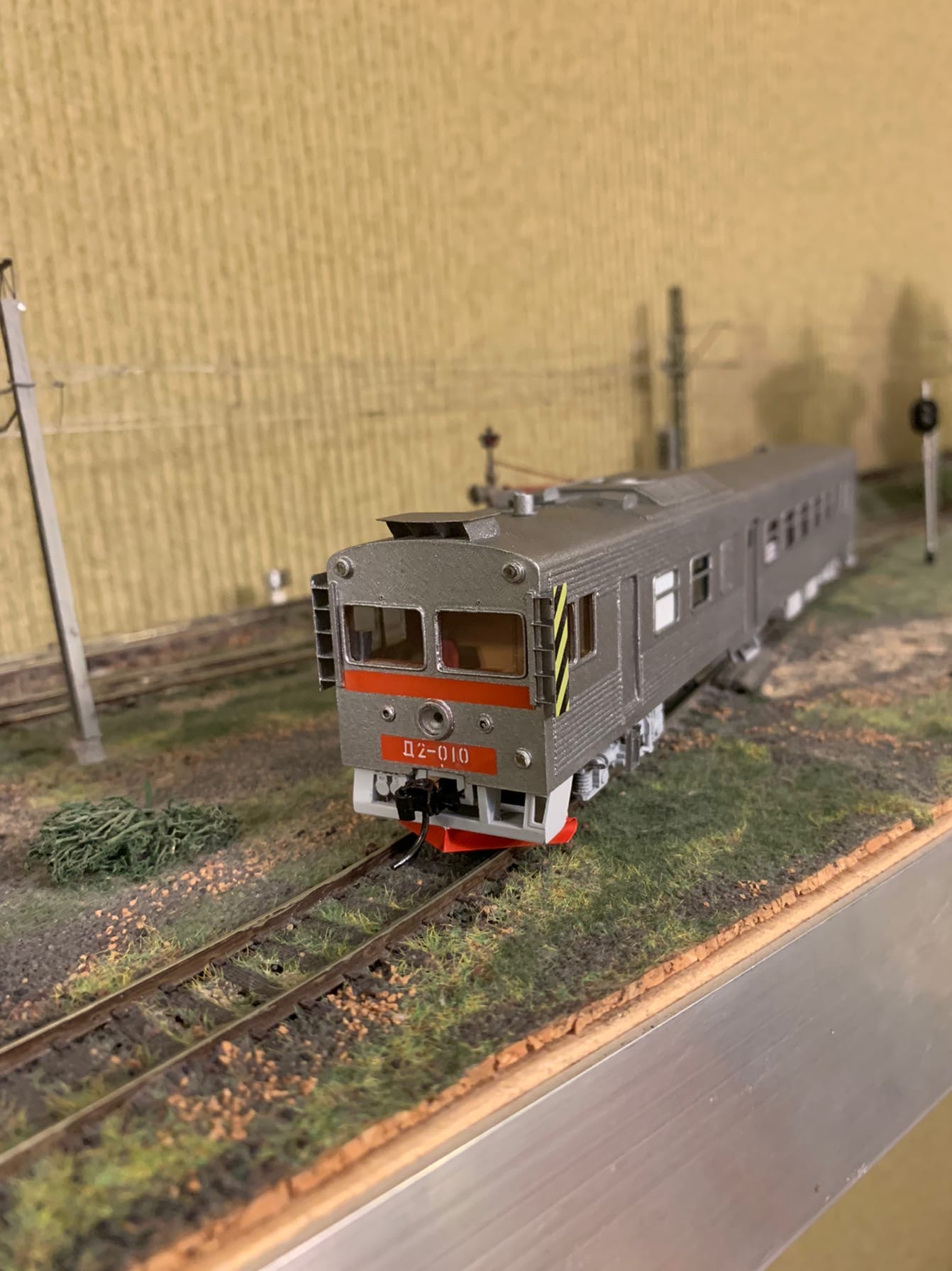

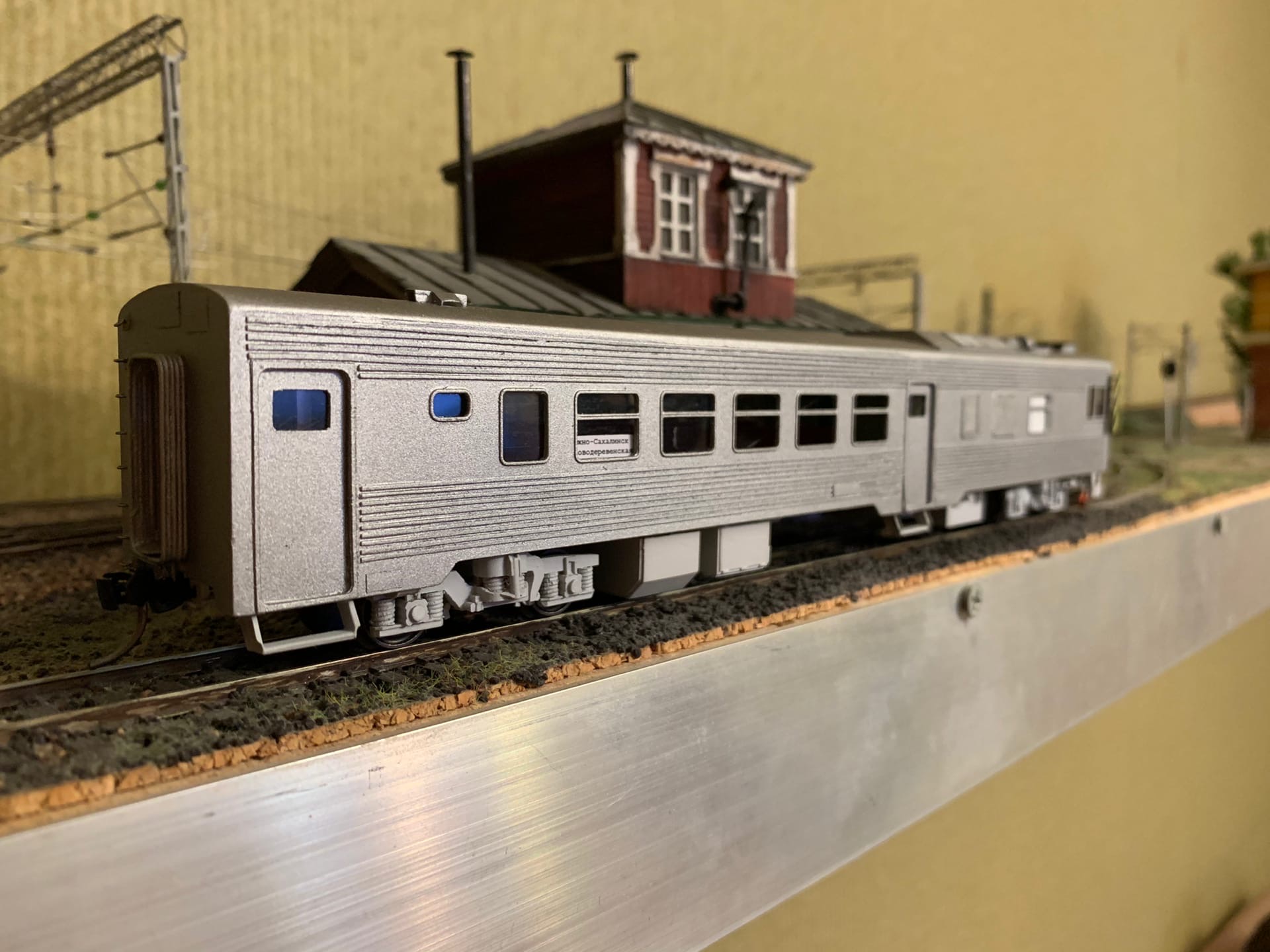

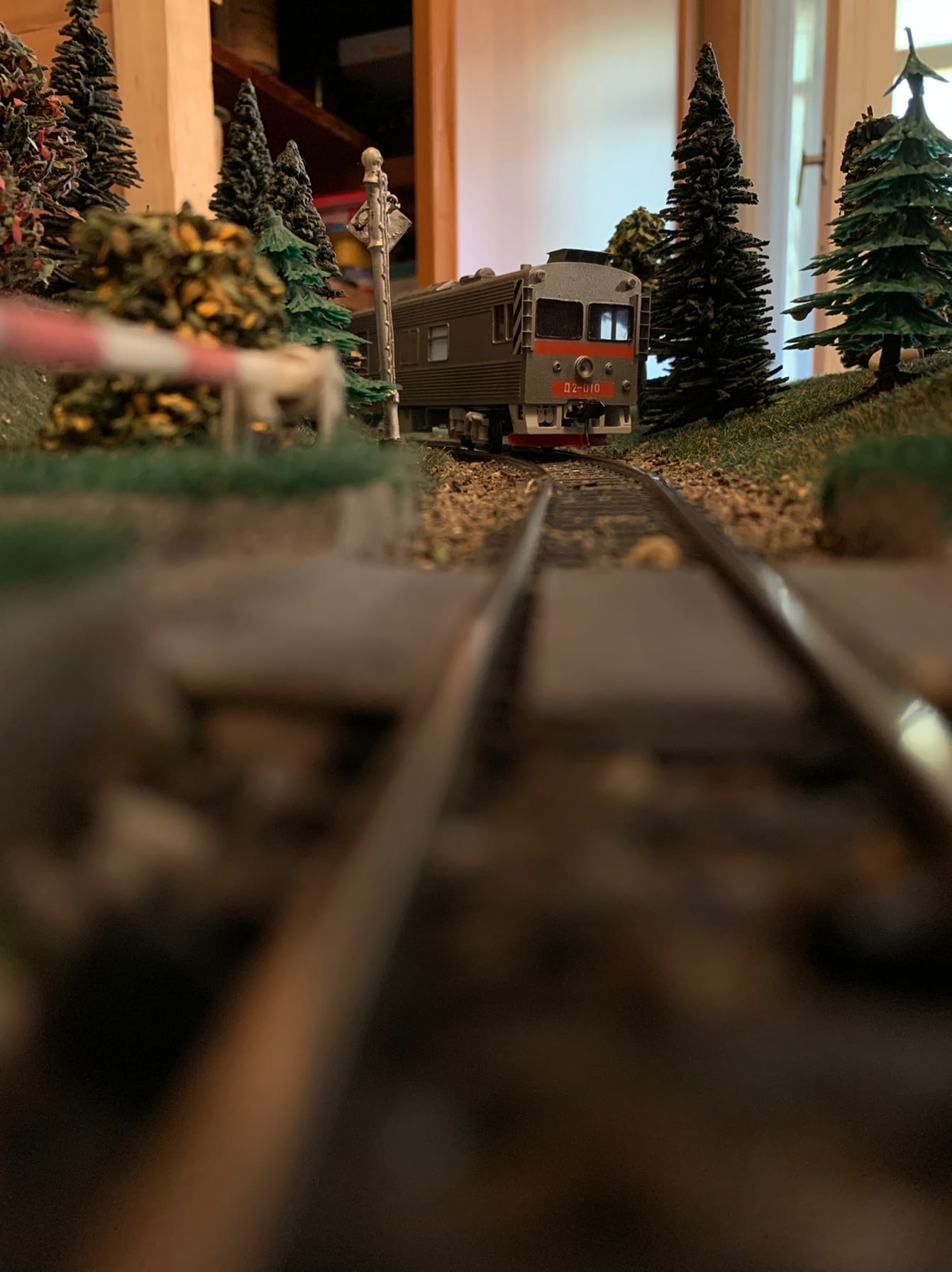

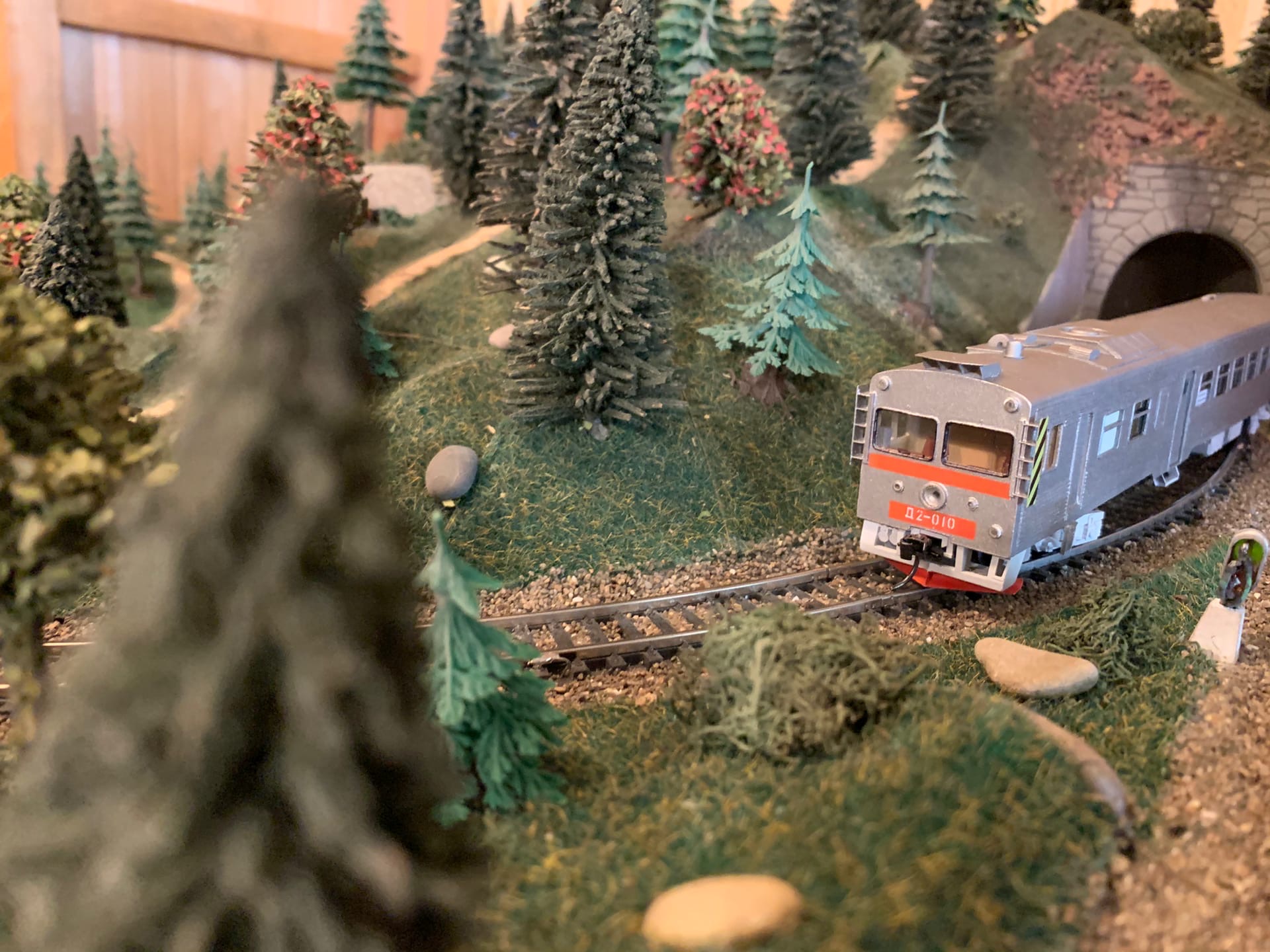

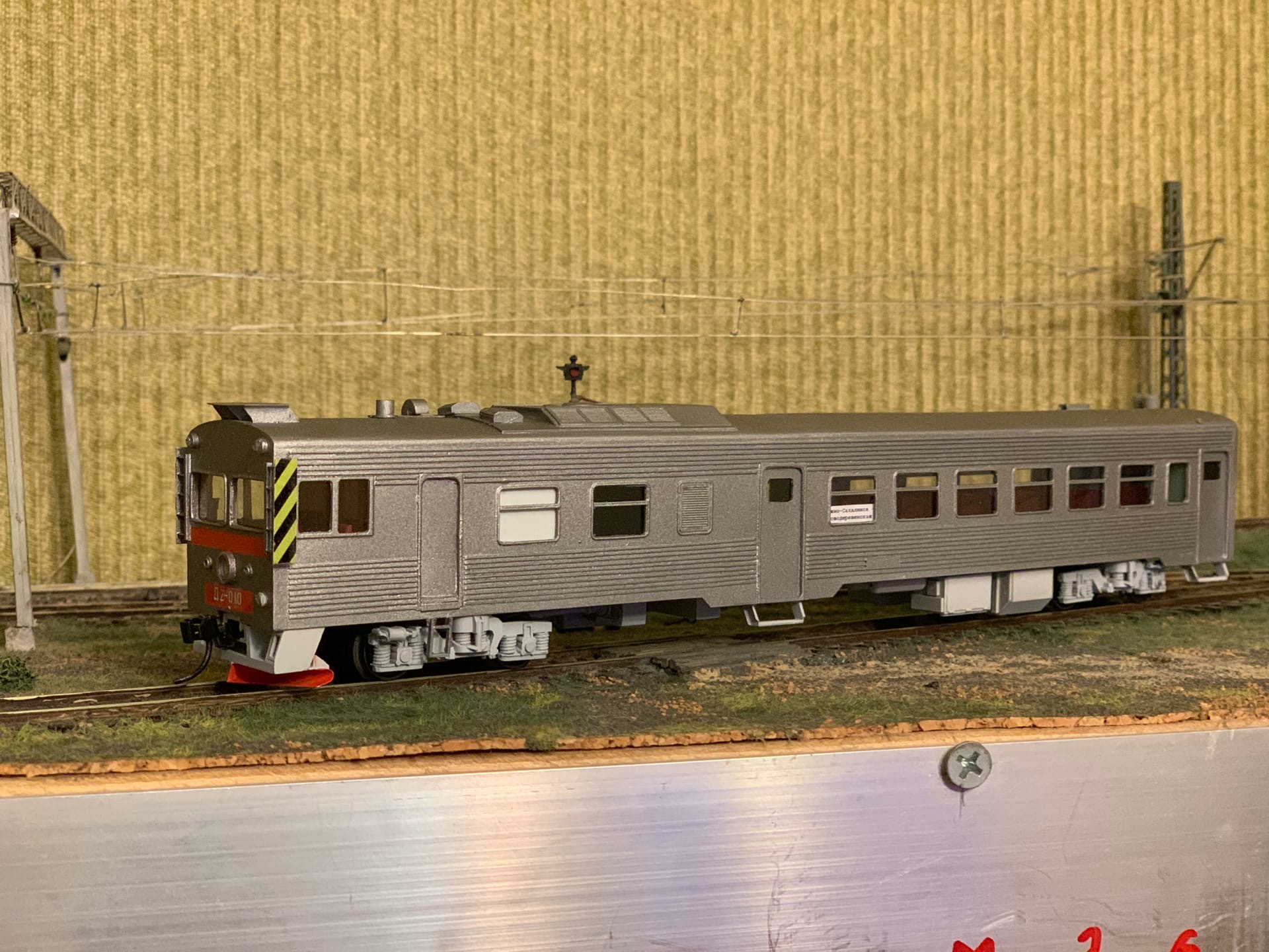

Завершился проект с Д2. Хозяин депо приписки доволен ;)
Ушедшие совсем недавно в историю Сахалинские дизельпоезда Д2 японского производства на колею 1067мм, которая до недавнего времени была на Сахалине.
Всего было заказано в Японии 10 четырехвагонных поездов, которые на Сахалинской жд получили серию Д2 и номера 001 - 010.
К 2020 году вся железная дорога на Сахалине перешита на стандартную русскую колею и все Д2 отставлены от эксплуатации.
Модель выполнена мною Артемом Джаналиевым.
Окраска - мастерская лазерной резки SLC, доработки Антон Галацкий.
Масштаб - японский, 1:80, колея 16,5мм. Японцы делают свои модели на колеи 1067мм именно в этом типоразмере взамен стандарта 1:87.
Востаннє редагувалось 28 вересня 2020, 21:46 користувачем Артем Д, всього редагувалось 1 раз.

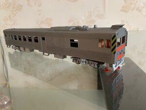

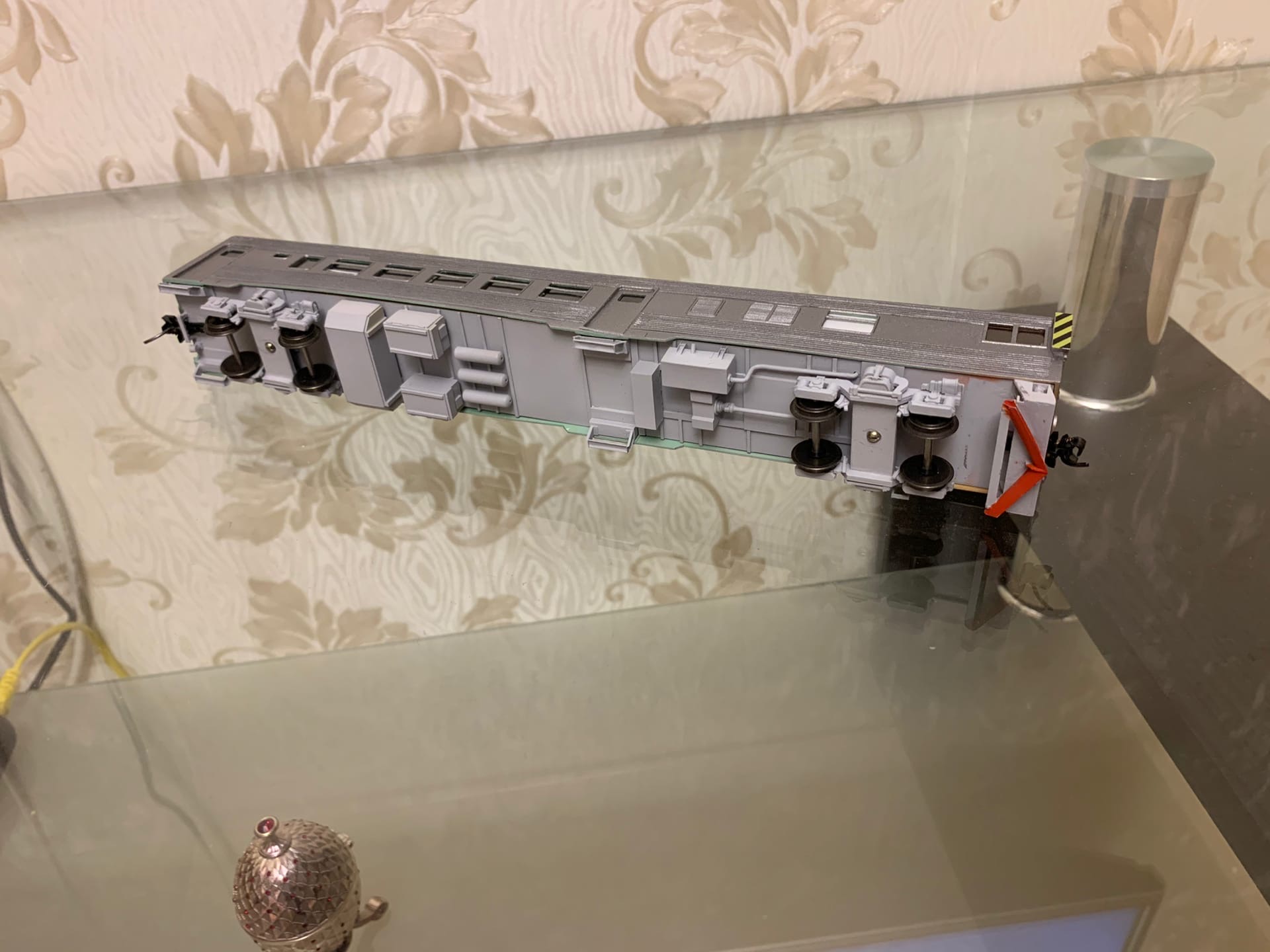

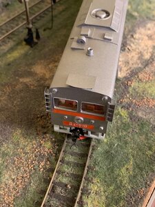

Повідомлень: 508

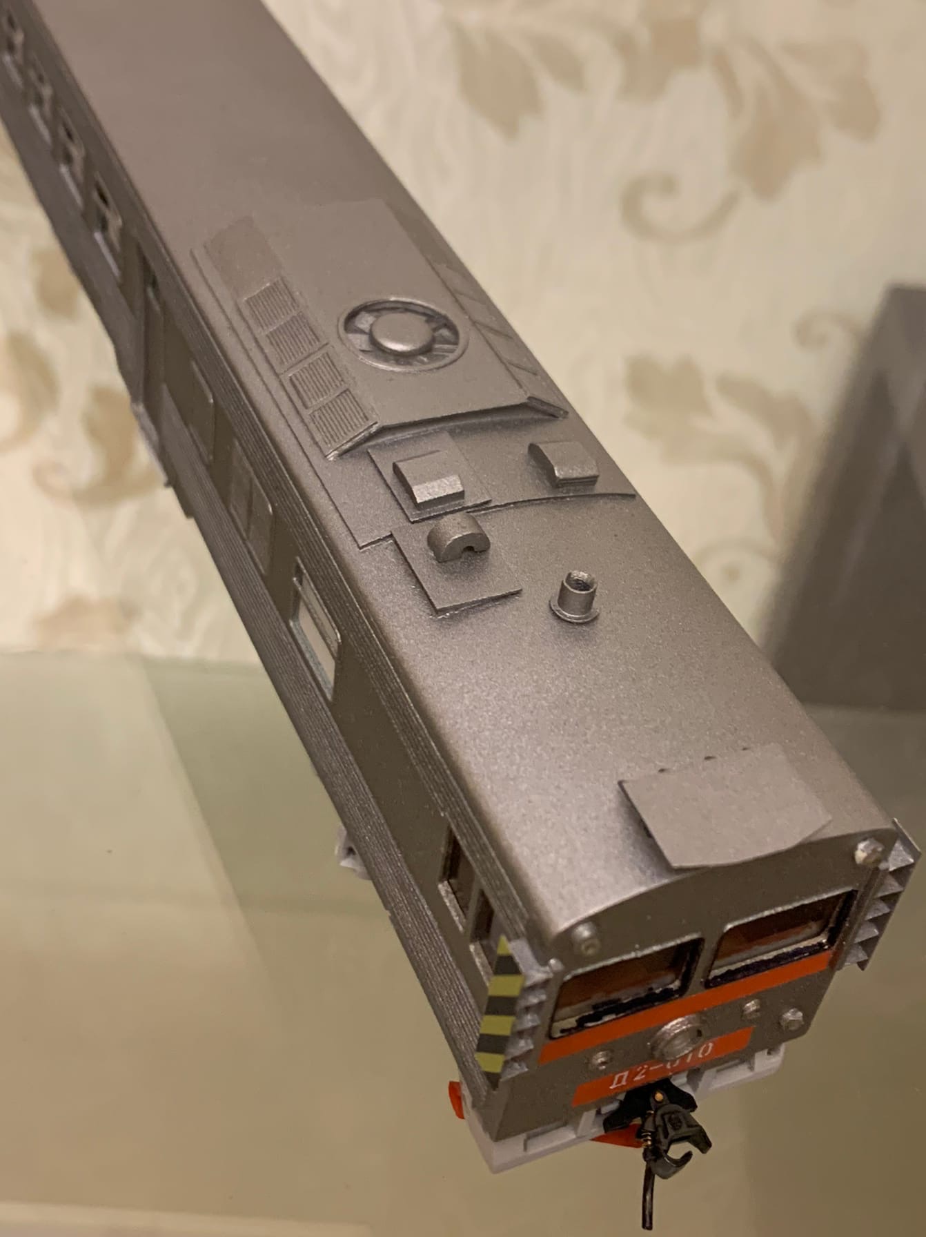

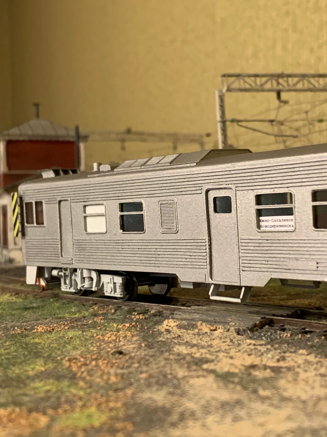

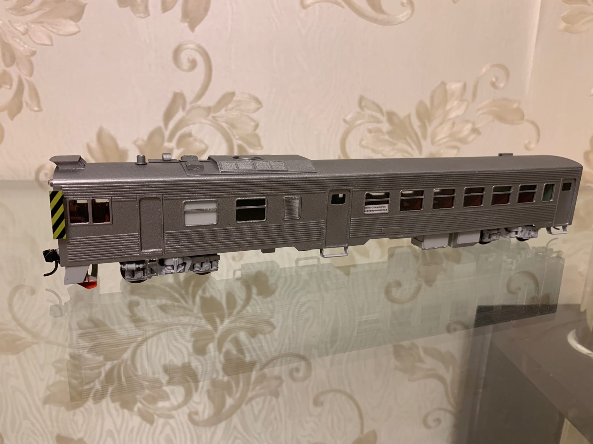

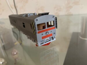

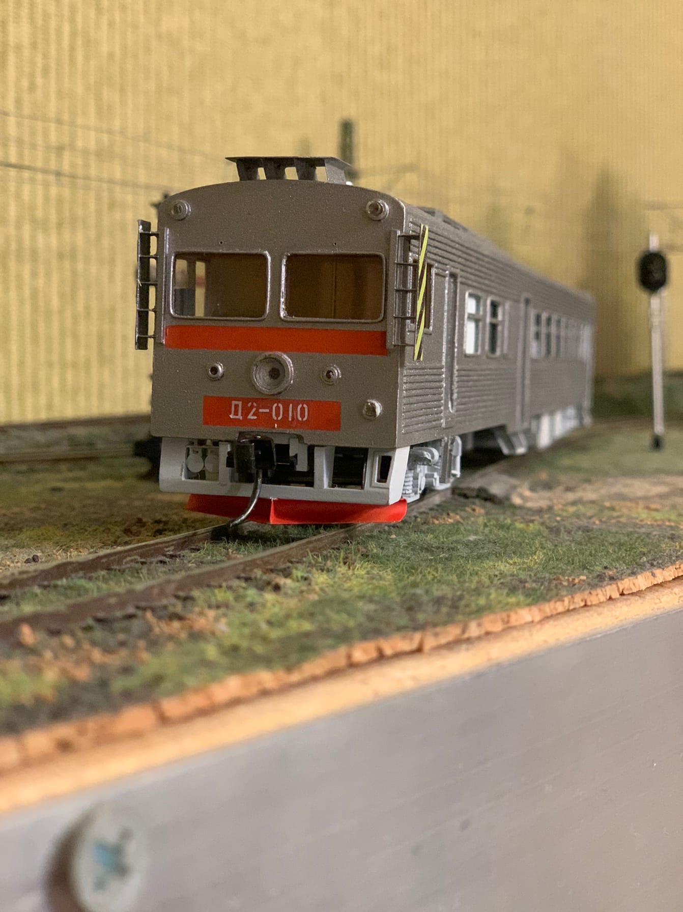

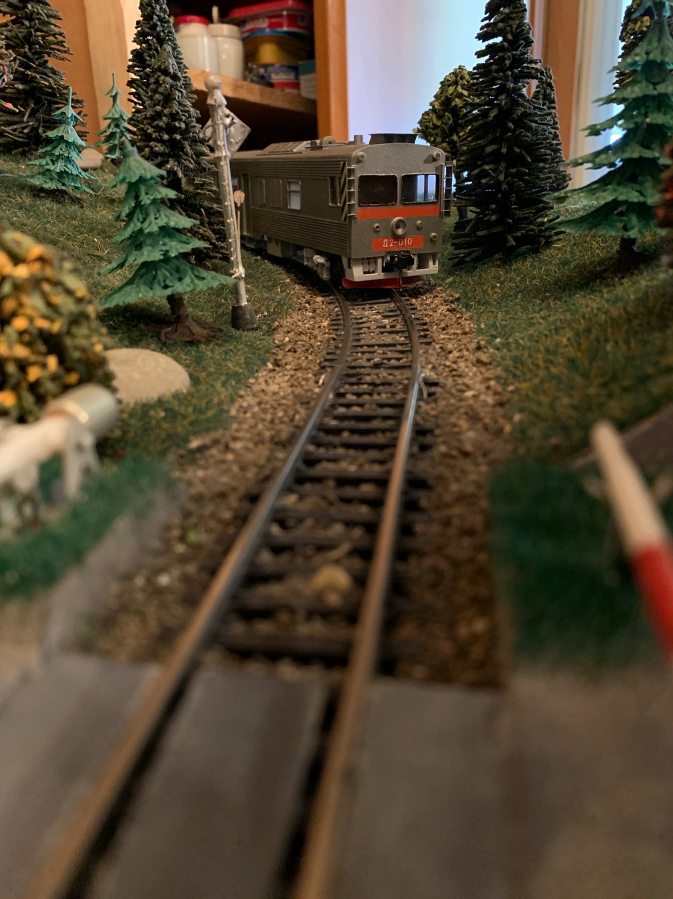

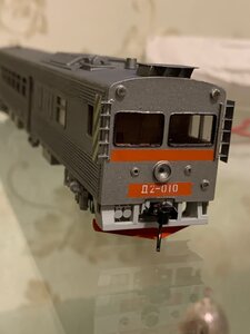

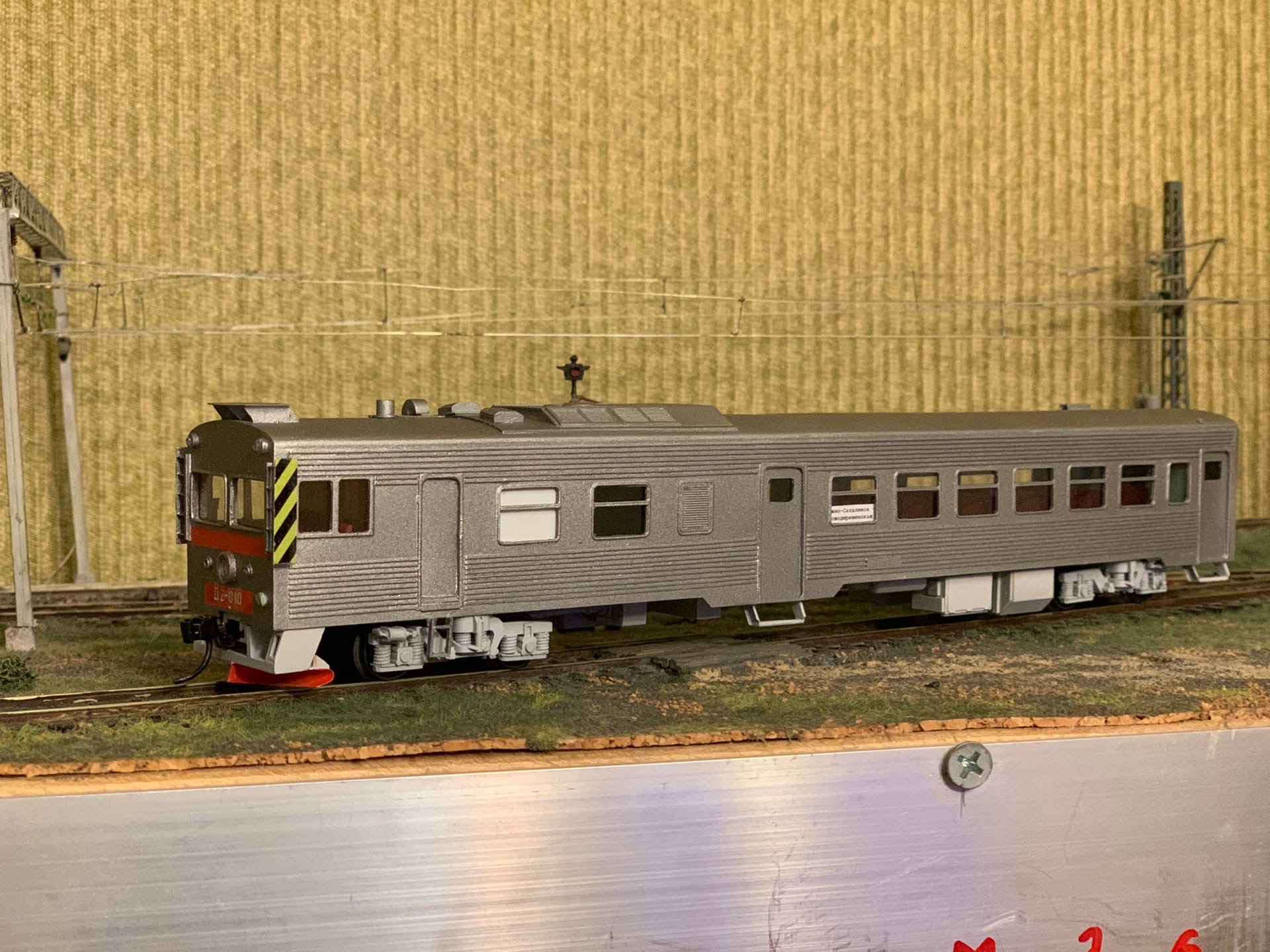

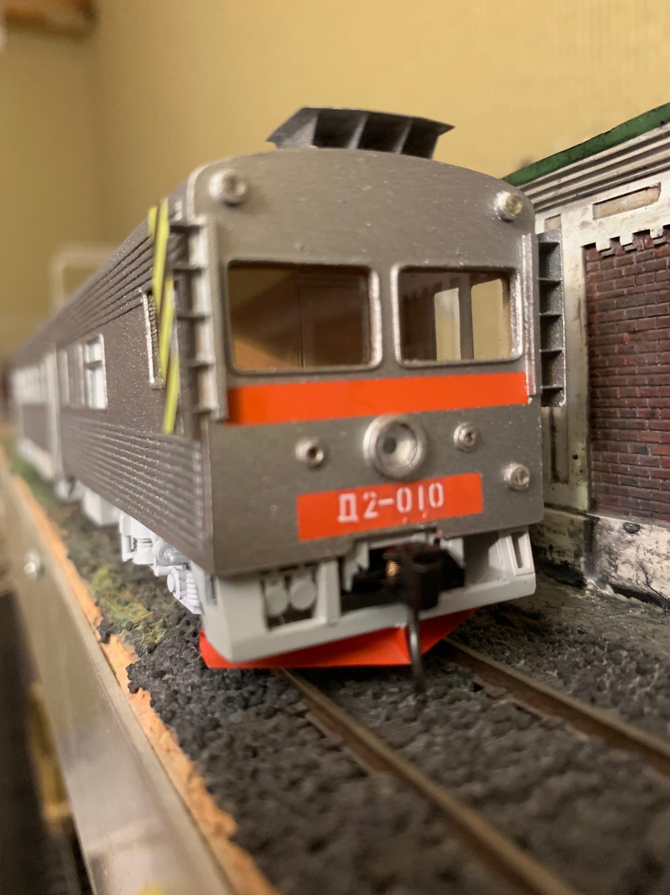

еще снимки
Has thanked: 1203 times

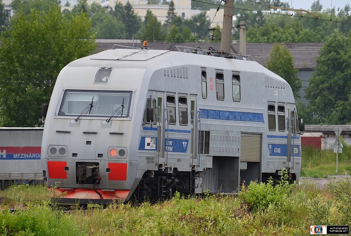

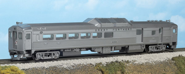

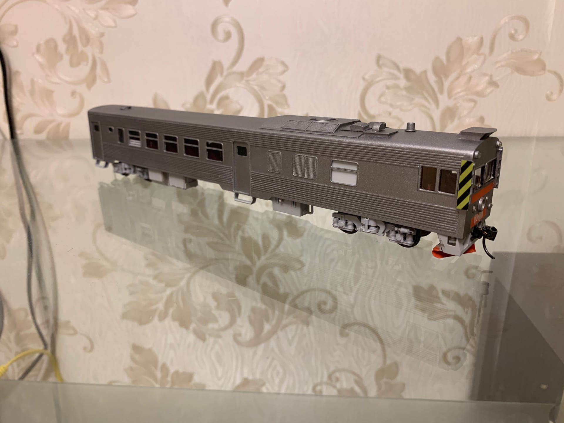

Самобытная и интересная модель, спасибо, что показали!
Мне она чего-то американца напомнила, Budd RDC. :roll:
Muton писав:Самобытная и интересная модель
Отличное исполнение!Зображення
И отличный пример того, насколько изящно может выглядеть изделие, имеющее в основе простейшую геометрическую форму.
Любуюсь на твої моделі і тихенько неквапливо ОФІГІВАЮ. особливо зі швидкості з якою ти їх пиляеш. Мимоволі закрадається думка що в тебе десь в кімнаті сховано мінізаводик, або по ночам на тебе горбатяться ельфи.
Очень симпотичный японский дизельвагон.Прям как промышленный! ;)

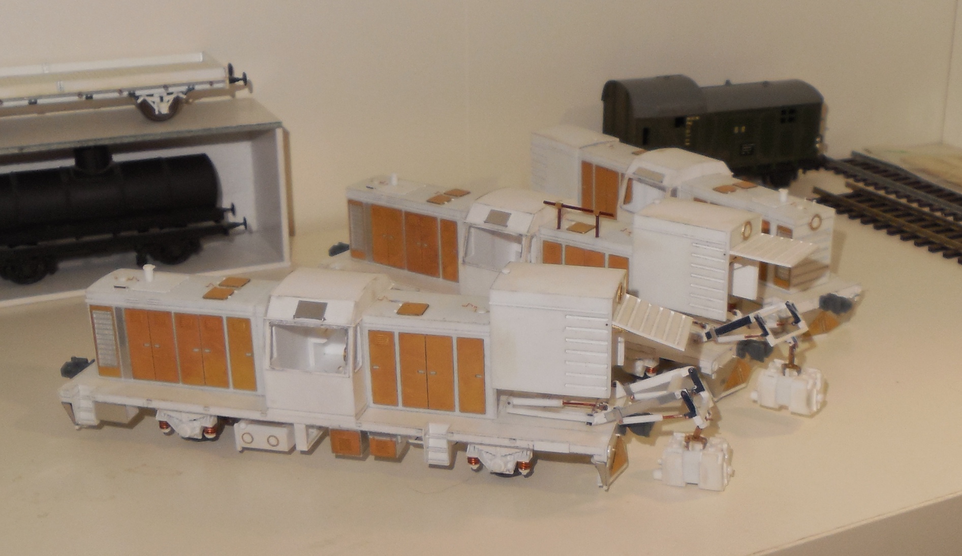

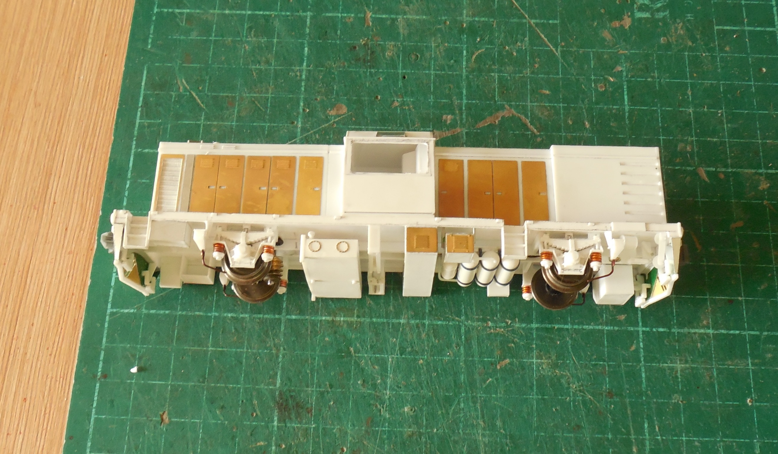

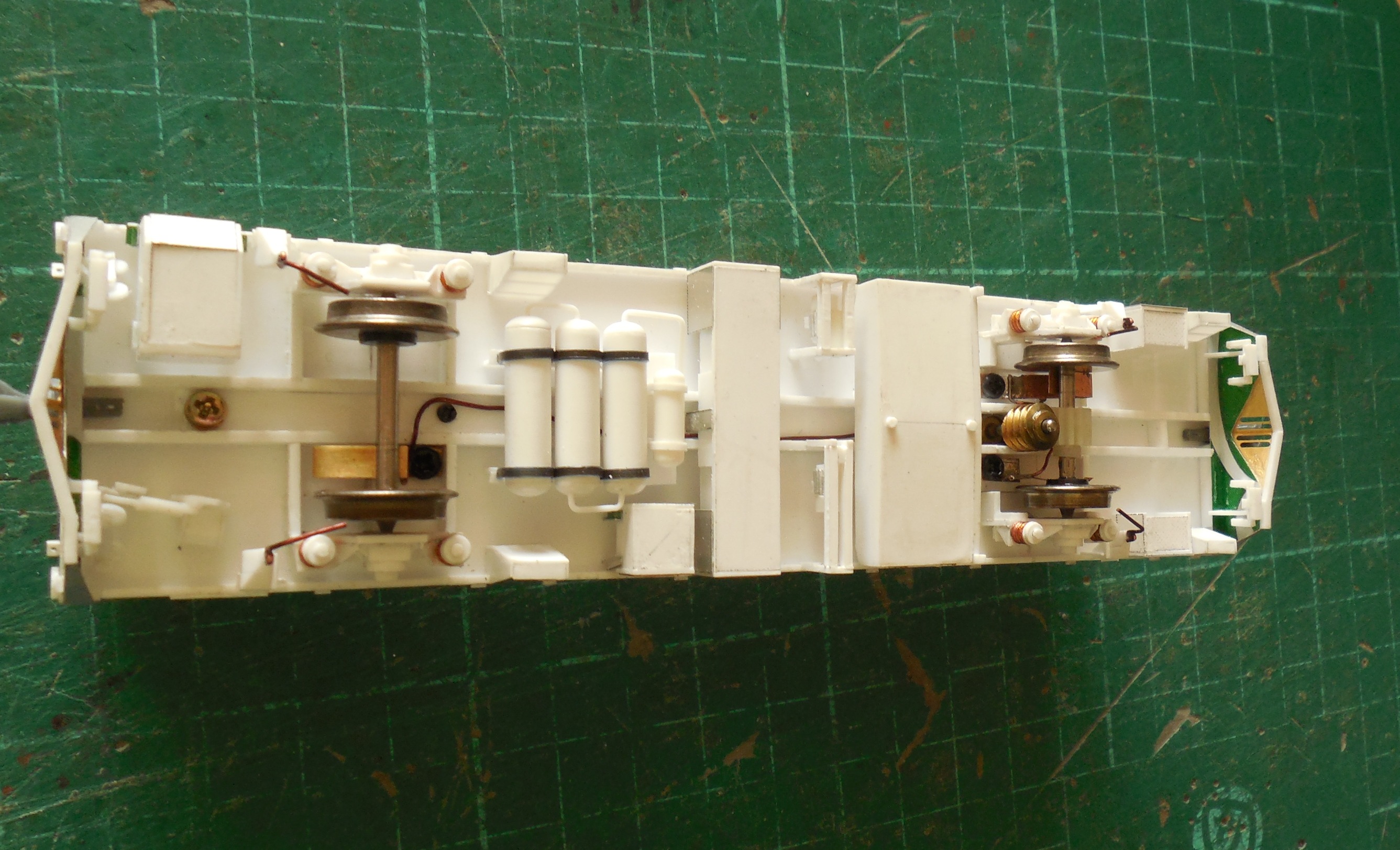

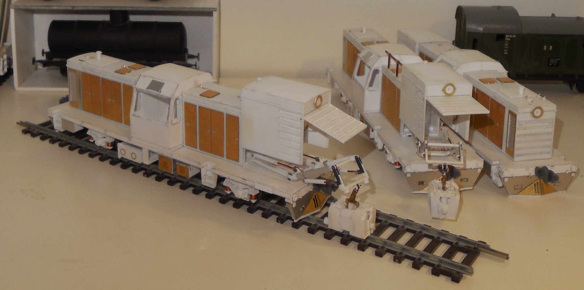

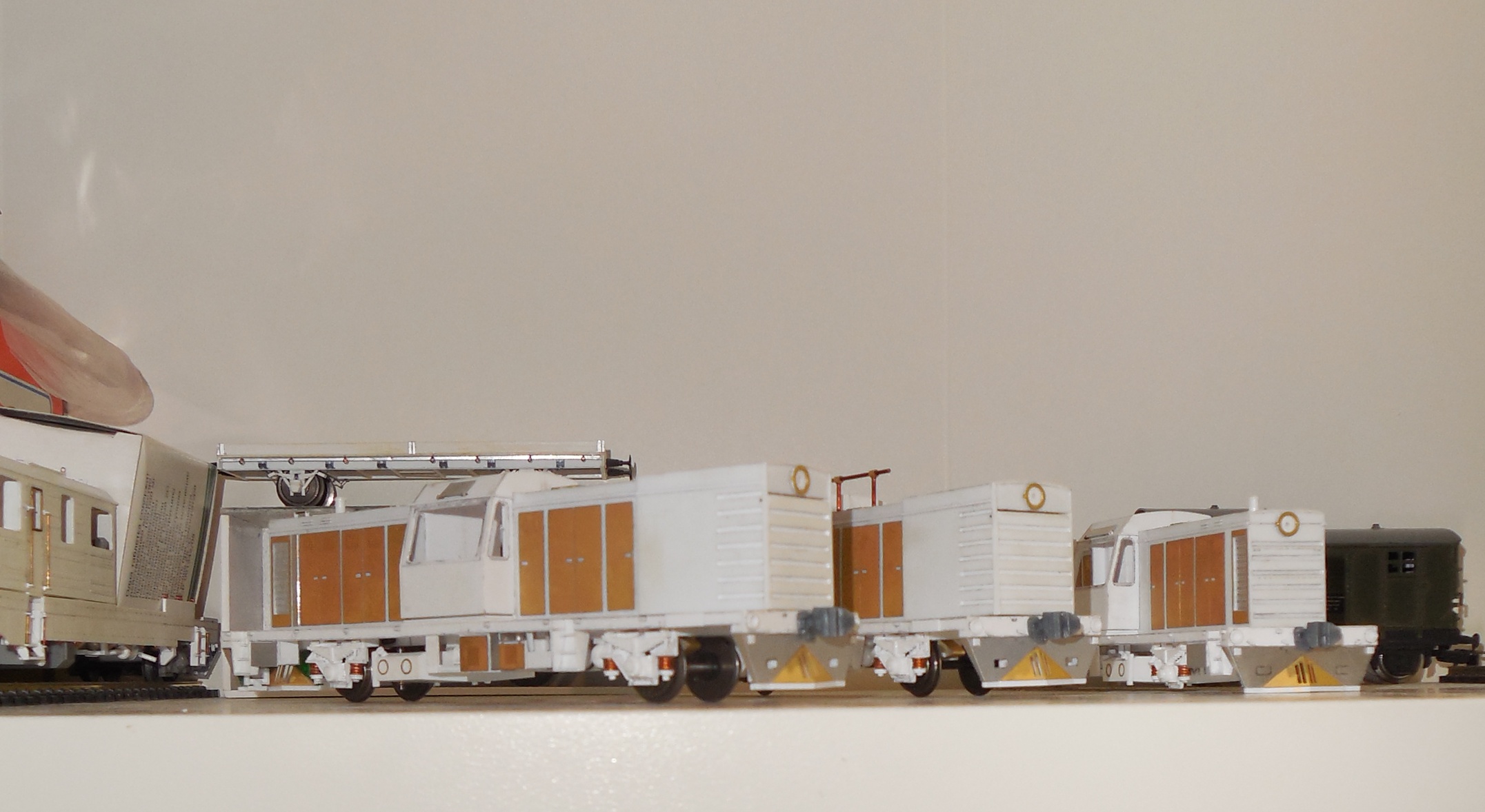

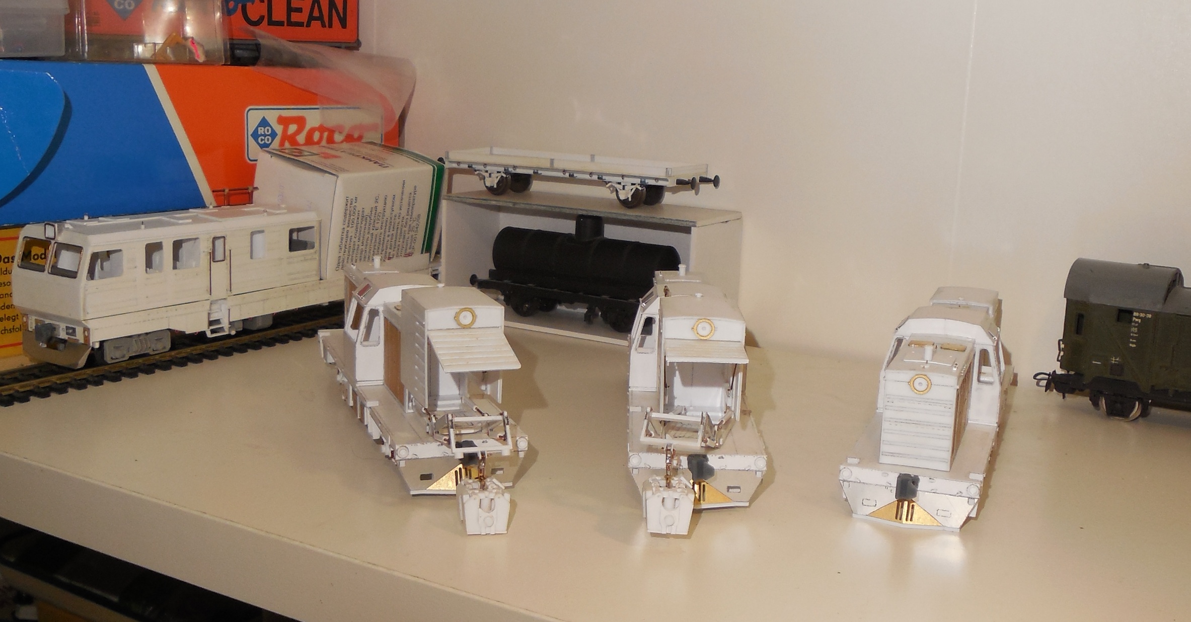

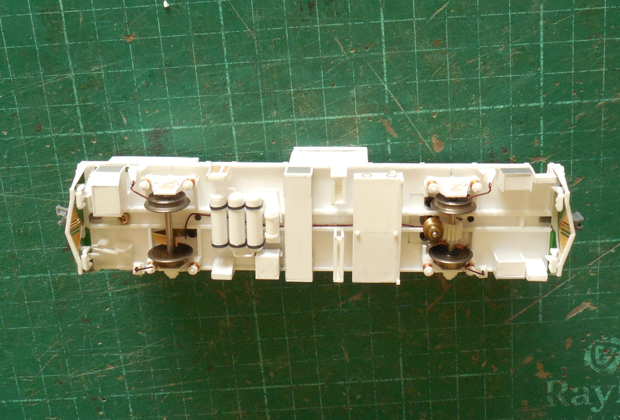

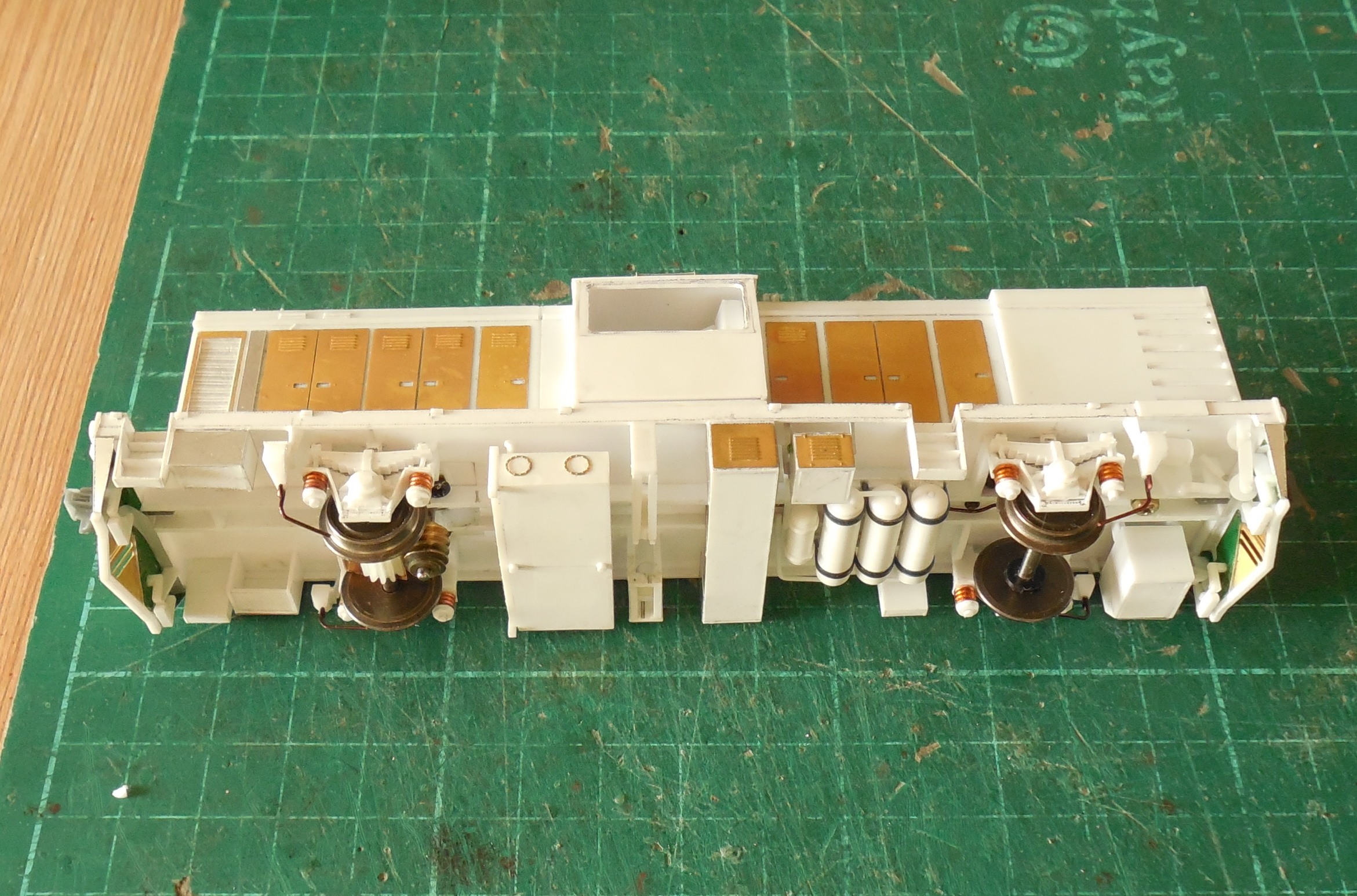

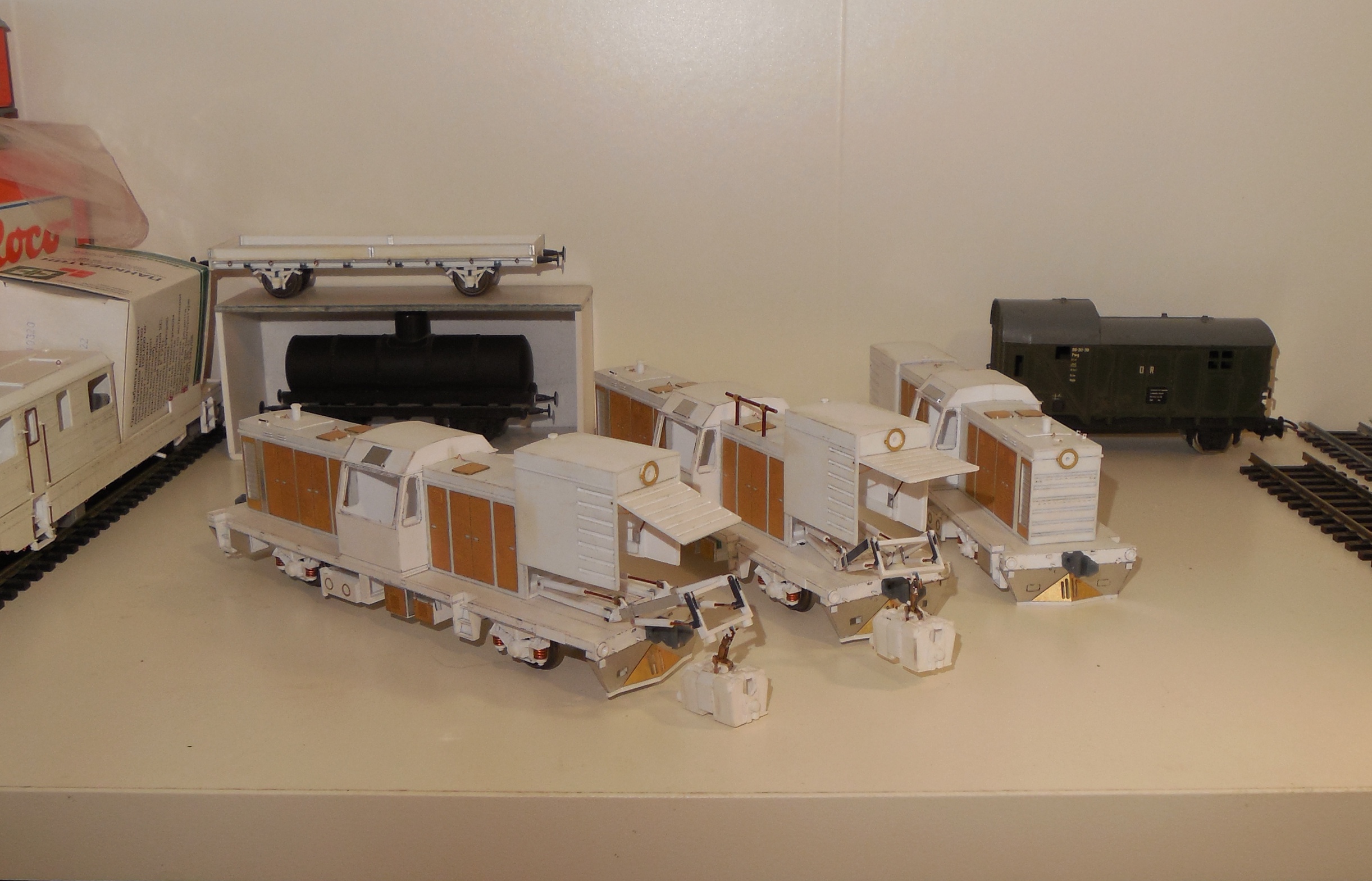

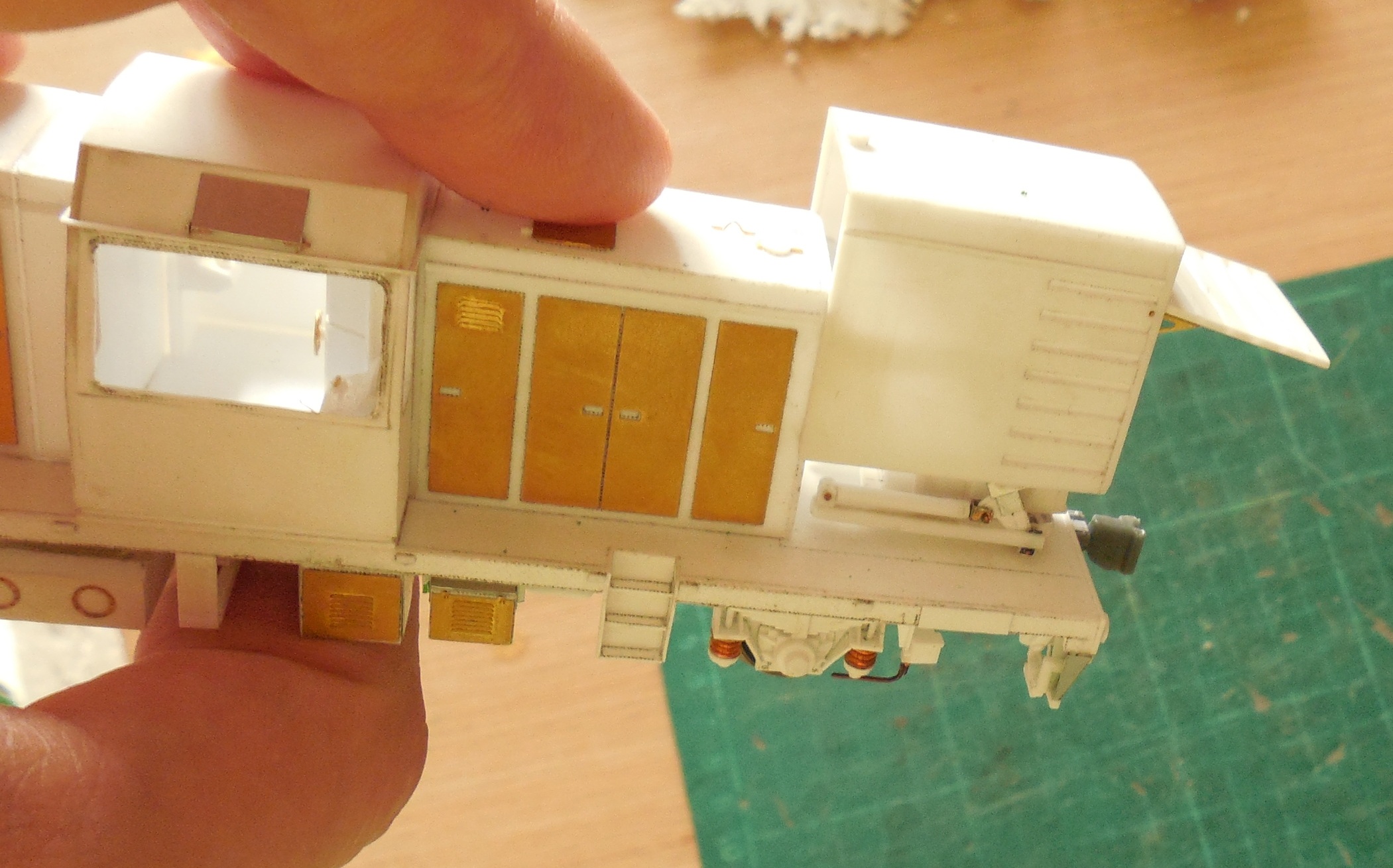

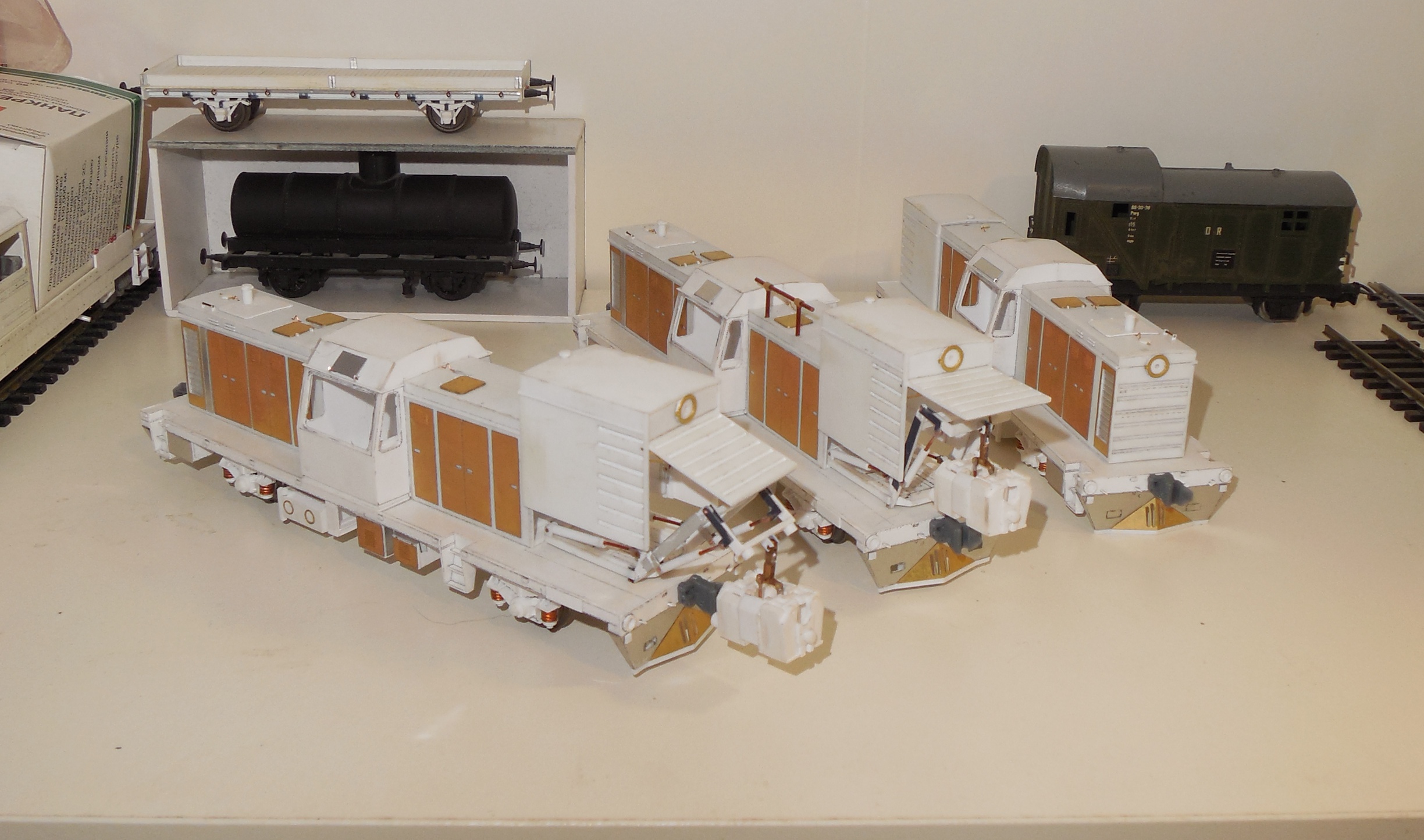

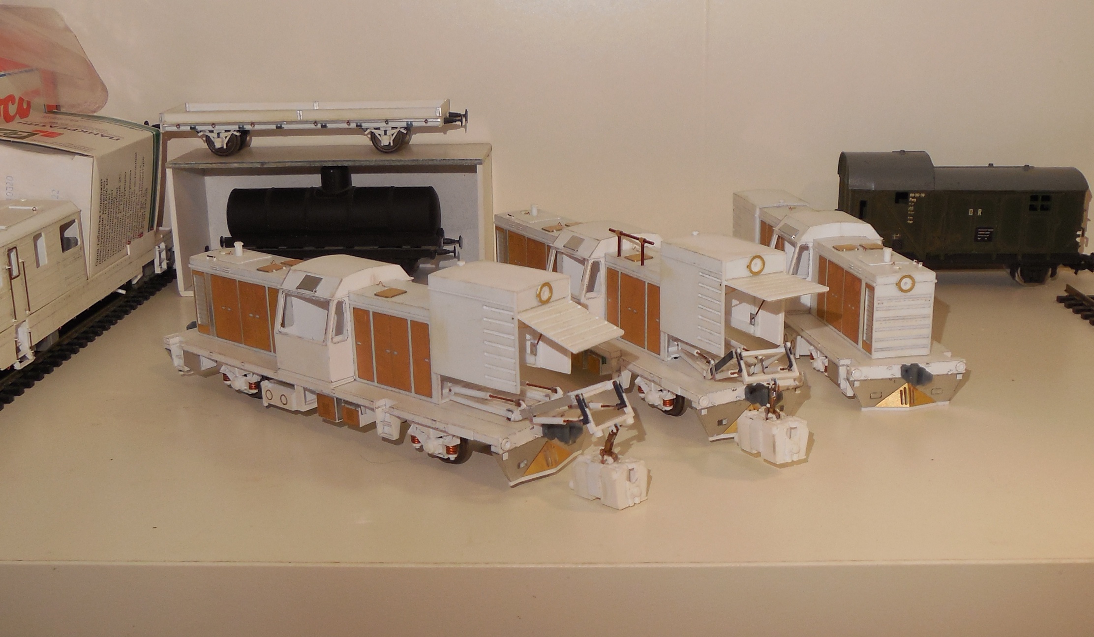

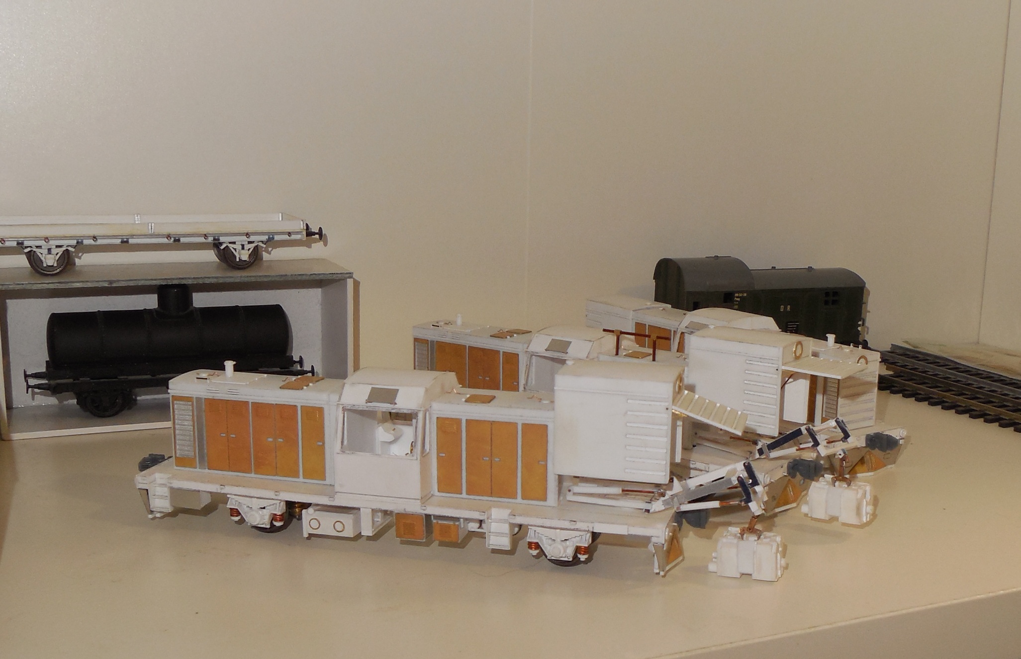

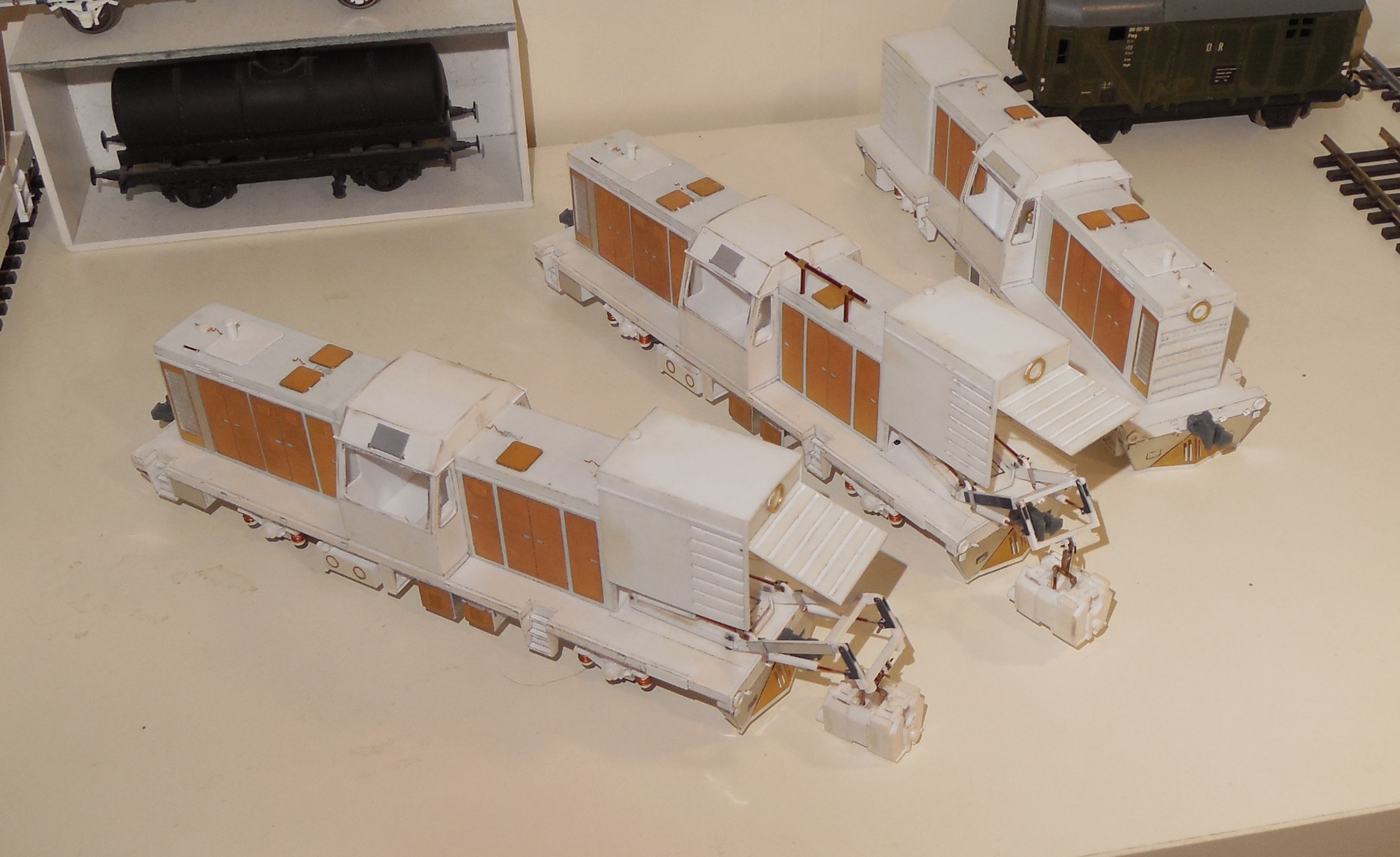

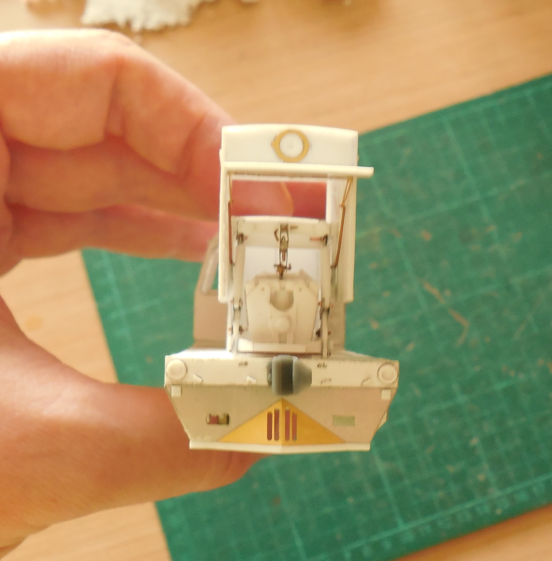

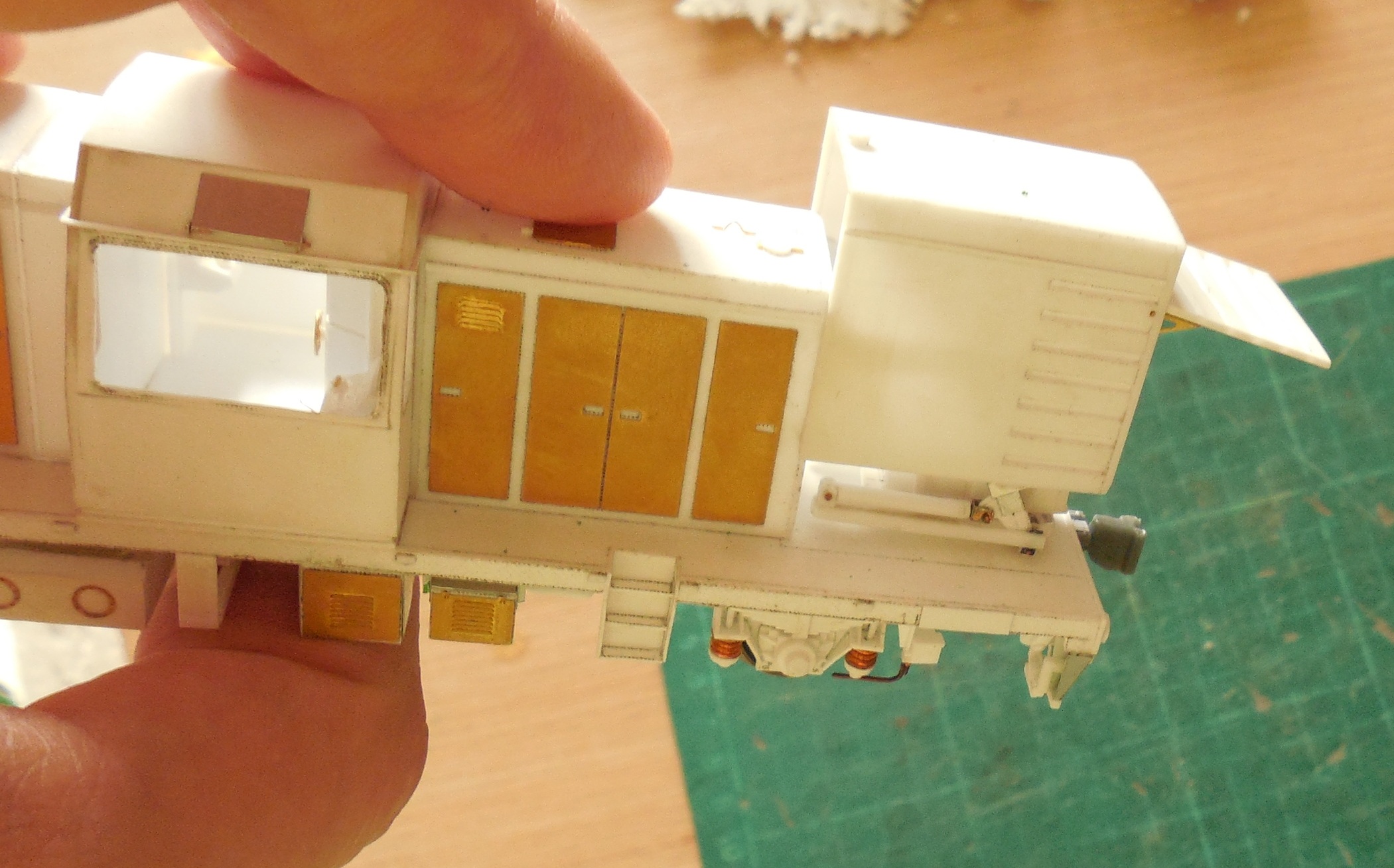

Модели перед отправкой краситься.
ПРСМ4, Н0, 1/87.
Капот поднимаемый, крышка открывается, выгружается кран с сварочником.
На кабине щитки откидываются.
Пару моделей обмоторил приводом на ось.

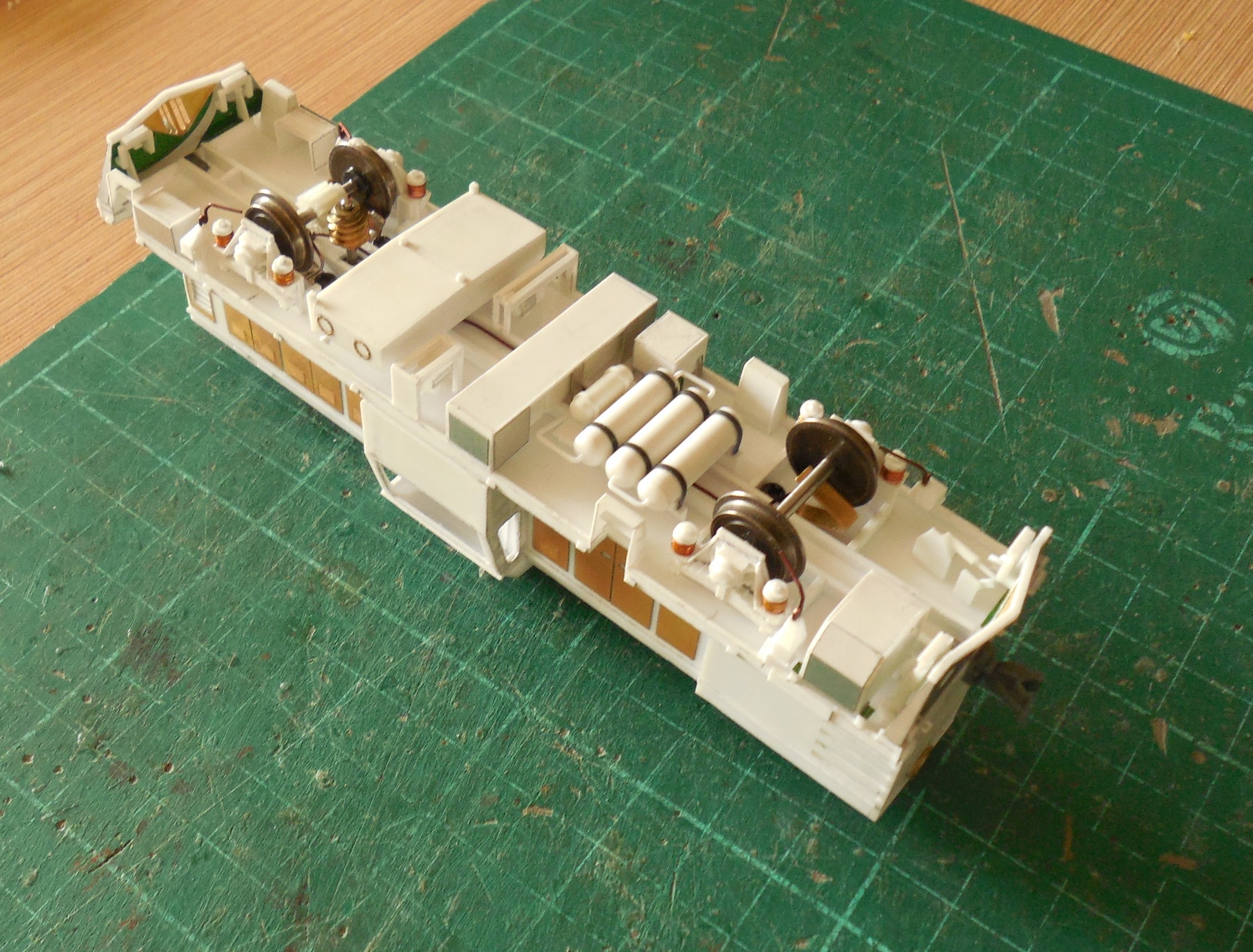

Повідомлень: 508

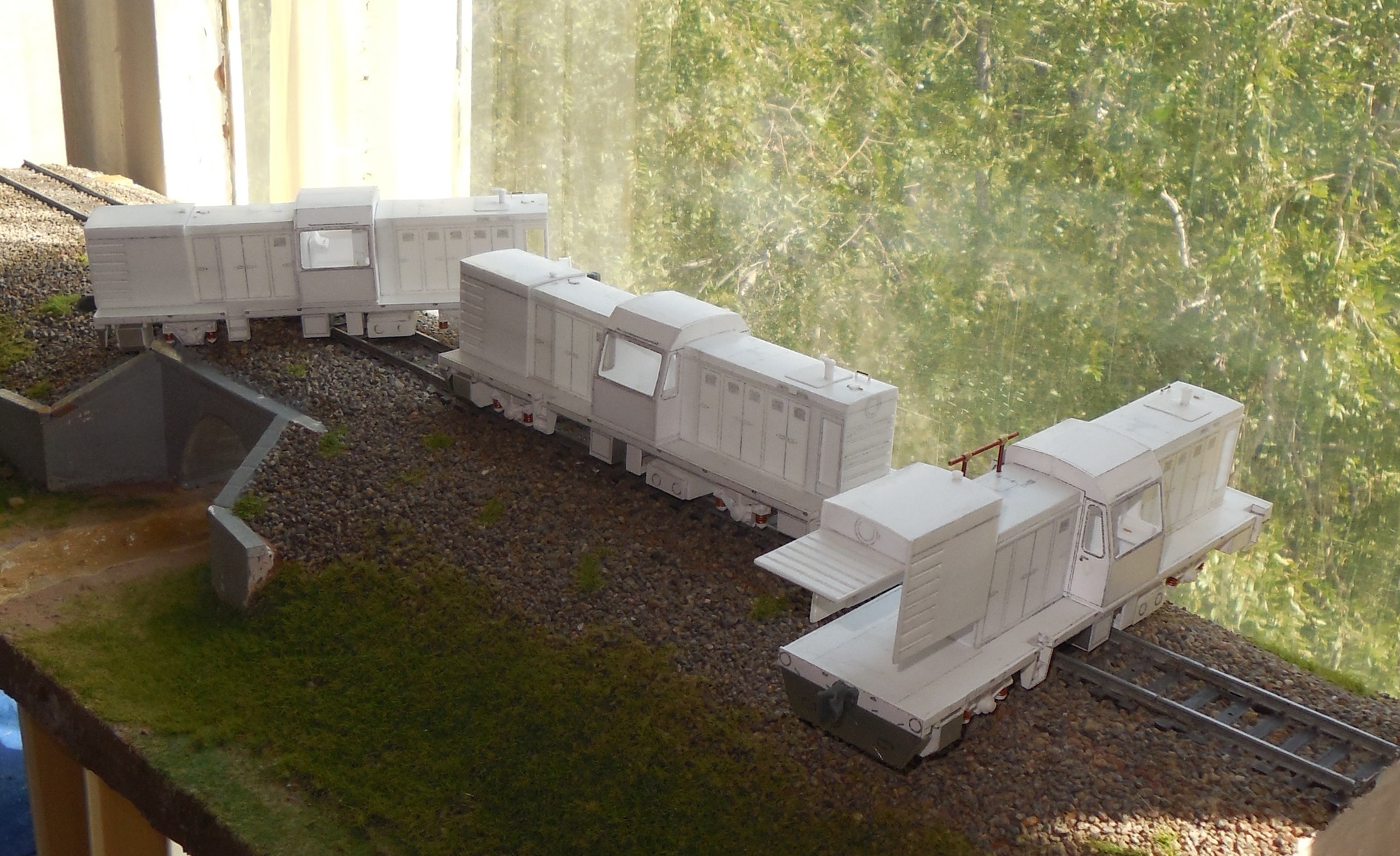

Ещё.
