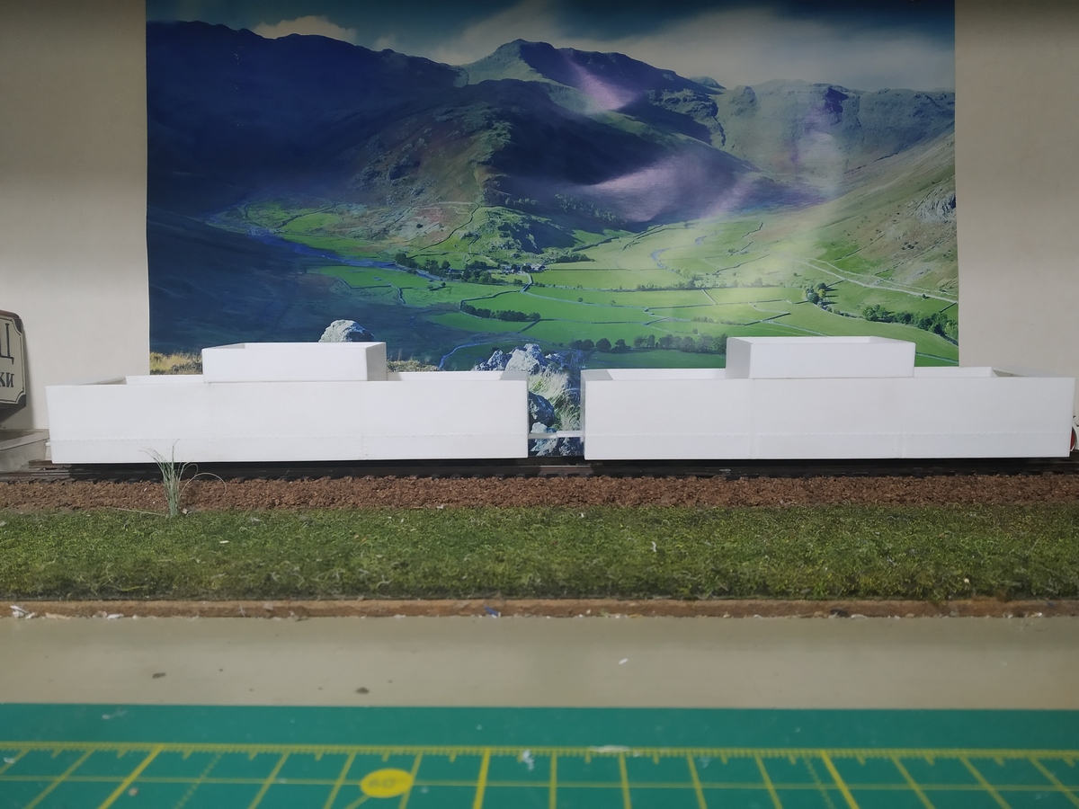

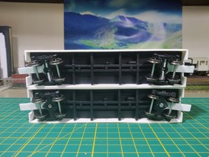

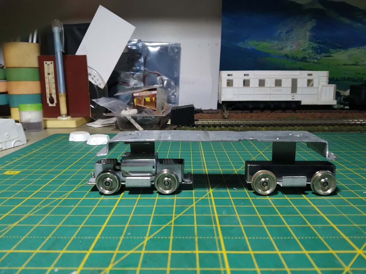

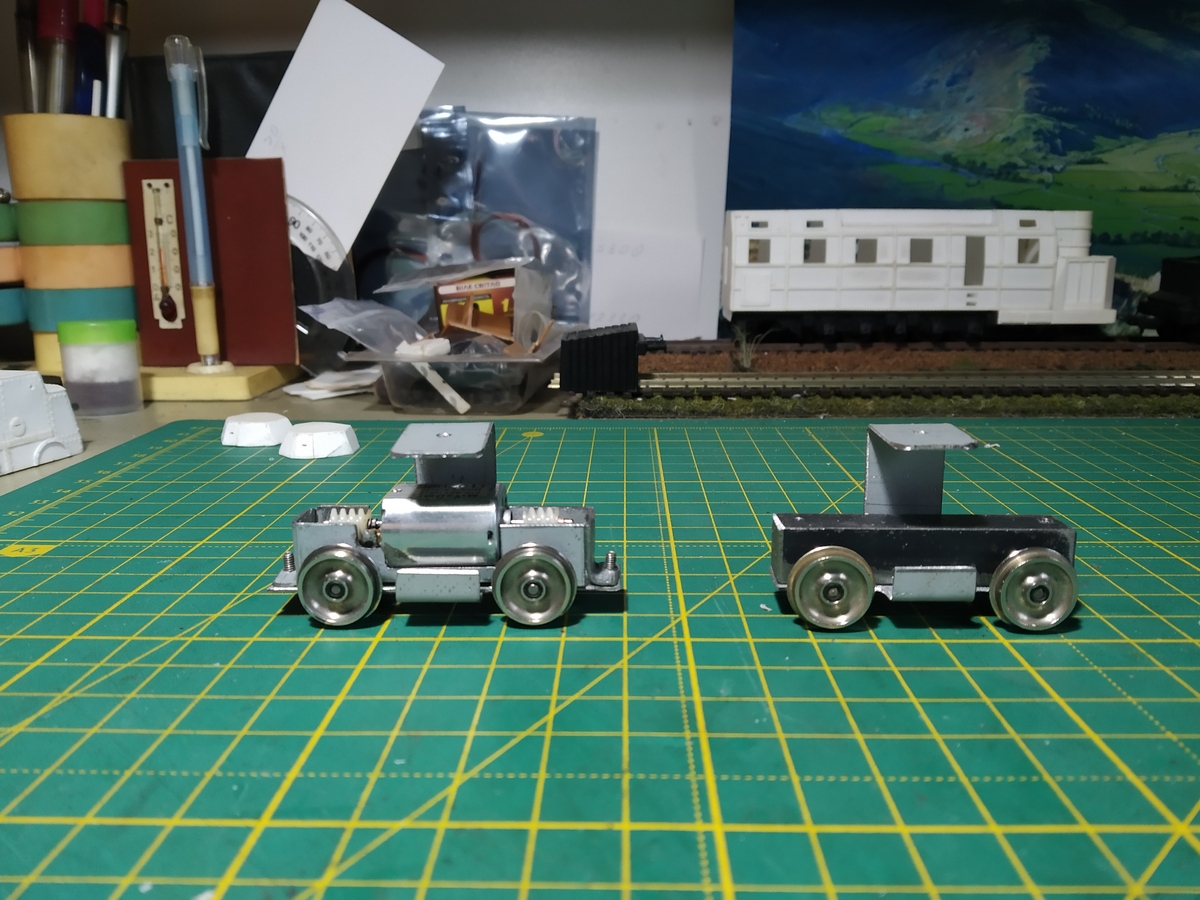

Готово подвагонное оборудование второй бронеплощадки.
Тележки пока в стадии заготовок, но испытать ранее упомянутые колёсные пары уже можно.

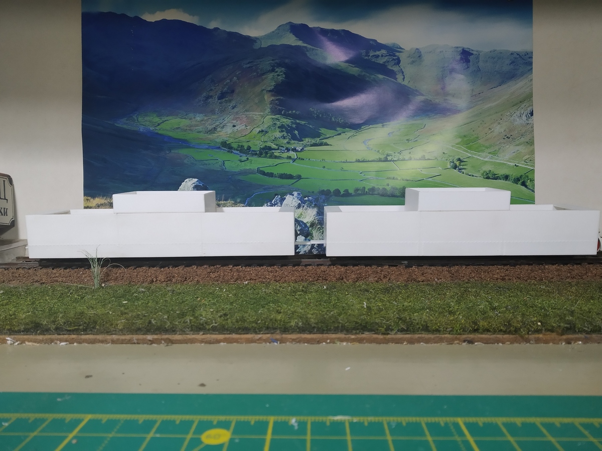

Да уж.Накат у вагонов очень хороший.Балласт в них присутствует?

Stinky писав:Балласт в них присутствует?
Это очень болезненный вопрос... :cry:
Конструкция вагона позволяет свободно разместить балласт в средней надстройке, но в данном случае моделям предстоит зарубежная поездка и если к почтовым службам вопросов нет, то отношение работников таможни назвать гуманным никак нельзя.
Ранее отправленные модели бронеплощадок ПЛ-35 и ПЛ-37, в частности, на таможне подверглись попытке вскрытия, граничащего с вандализмом. Видимо, рентгеновское просвечивание показало наличие предметов внутри корпуса и у таможни возник интерес. Законный, в принципе. Я бы на их месте тоже заинтересовался... :roll:
Эти бронеплощадки будут без балласта. Но владелец сможет на месте разместить его в средней надстройке, которая, в данной модификации, не имела установок РС и была накрыта тентом.

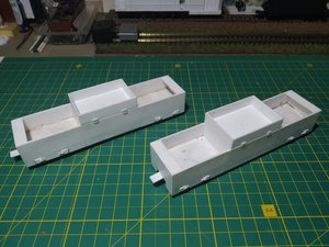

А пока начал делать мелочёвку. На одной бронеплощадке просверлены отверстия под скобтрапы одного борта.
Вроде всё просто и понятно, но всего на двух бронеплощадках предстоит разметить и просверлить 328 отверстий под 80 скоб трапов и 84 скобы крепления тентов и маскировочных сеток...

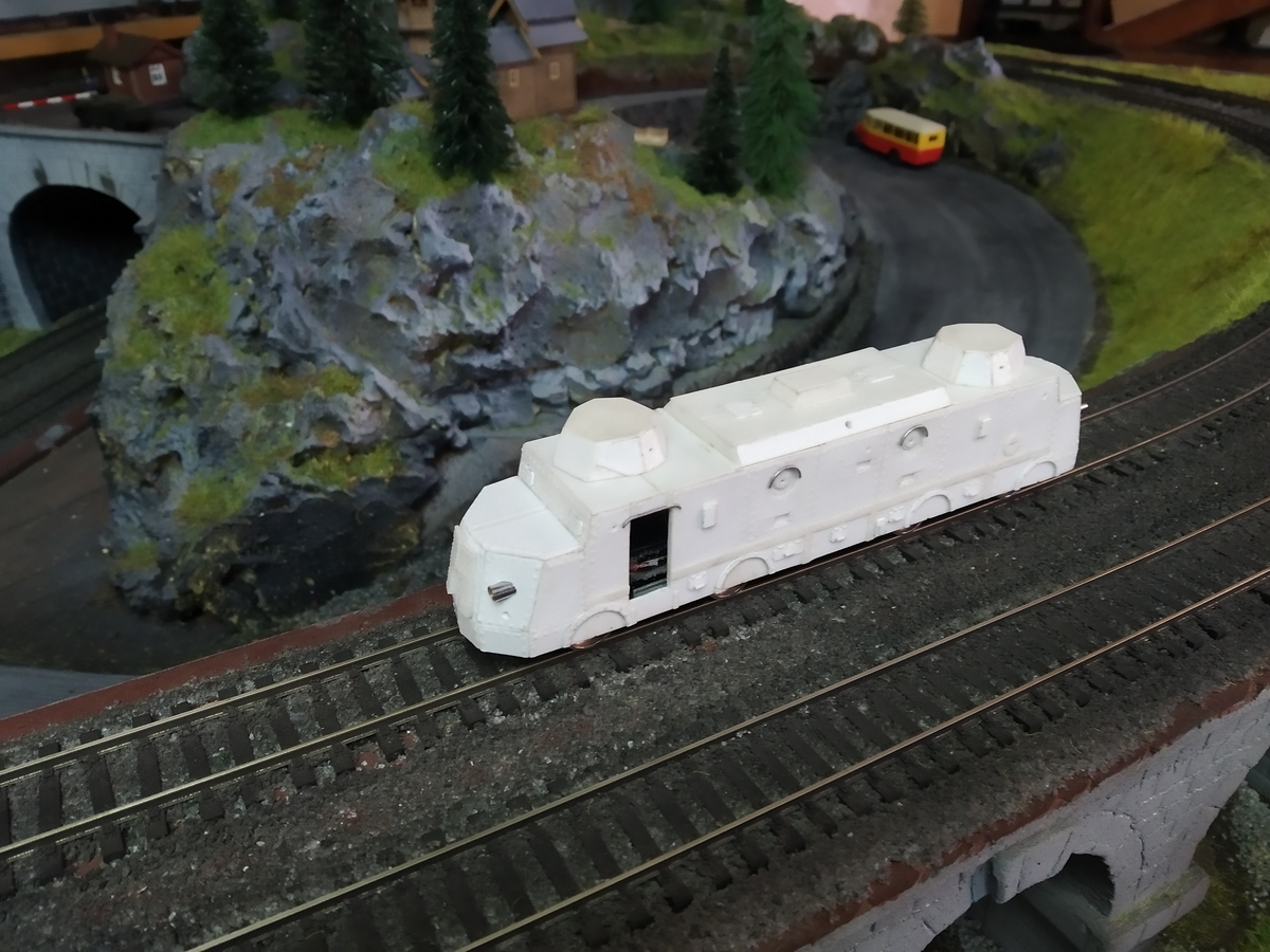

Модель заложена достаточно давно, но было принято решение не афишировать, пока не поедет...
Вообще-то ТЗ было: - Саныч, хотя бы стендовую... :roll:
Но имеется доморощенная традиция в соответствии с которой бепо уходят после нормального прохода круга почёта.
Хотя, если речь о заказе, то проход должен быть не нормальным, а безукоризненным... 8-)
LIBLI пока не уходит и до финала предстоит основательно поработать. Просто сообщаю, что есть такой проект и он не стоит на месте.

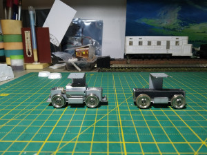

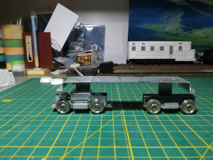

Ходовка самодельная, что тоже давно стало традицией для бепо моей работы.
Ничего не выдумывал. Чем меньше деталей, тем меньше вероятность выхода из строя.

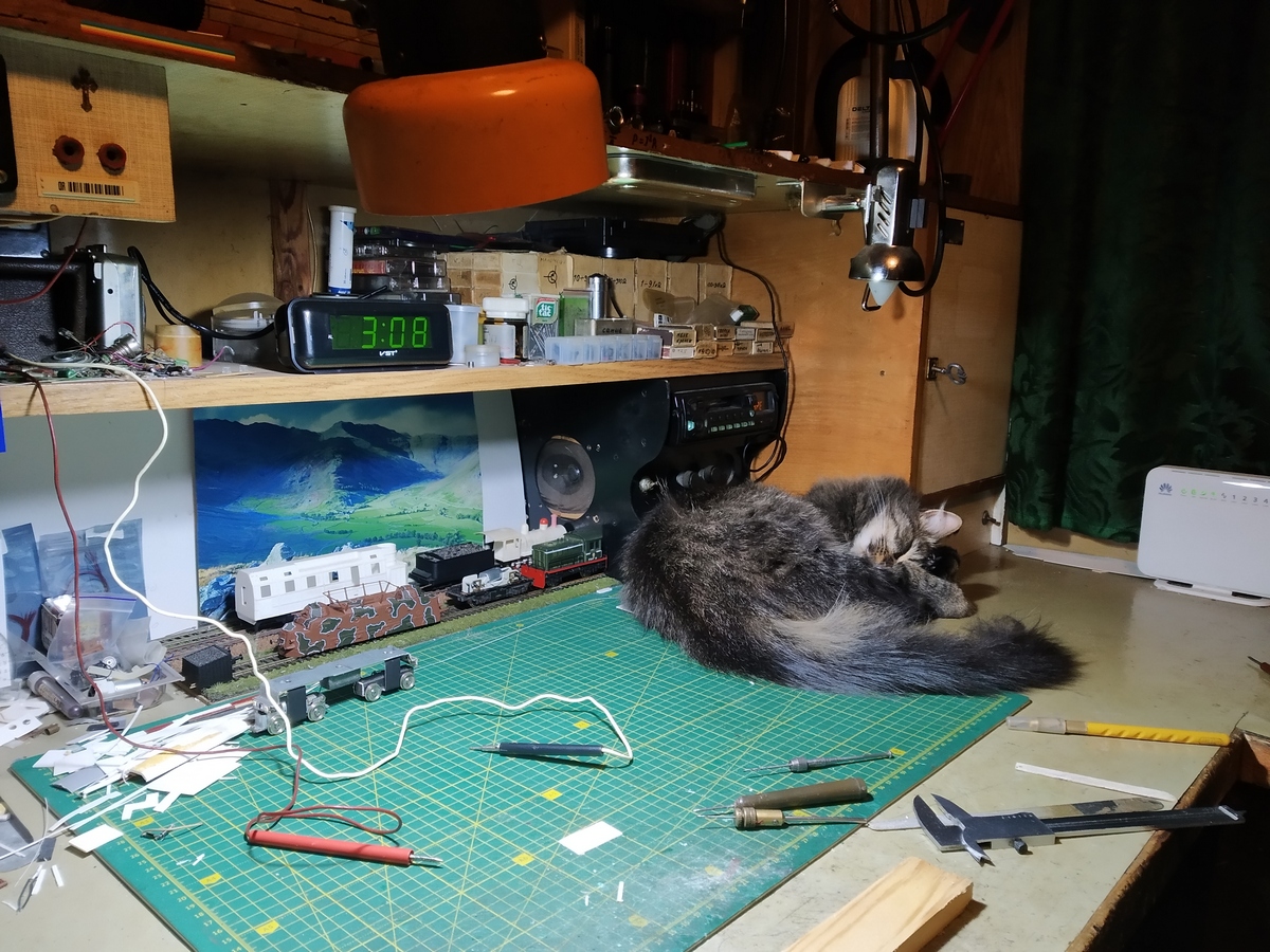

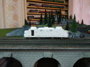

Общий вид пока такой.
И сегодня, только что, был первый тест ходовки.

Юрий Александрович, поздравляю с успешно пройденным этапом!
П.С: необычная "внешность" у этой брони, сумели итальянцы сделать ее изящной. Не просто "коробка с пушками".

Да уж, итальянская школа дизайна отразилась даже
На бронетехнике.Чрезвычайно красивая штука. Хороший запил!

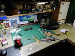

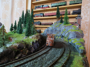

Добиваем...

Серьёзная матчасть! И сделана "по фирмЕ" :D
На заднем плане - Ээл, в сцепке с паровозом?
А серьёзный такой, хвостатый - ОТК/ Военпред?

Коллеги, Вы на часы посмотрите :shock:
В ночное...
Элегантный итальянский броневичок получился!

Таки да, подтверждаю что 70% моделей пилятся в ночи. Когда самое время для творчества. 8-)

Там, в общем-то, и сцепок нет. Просто стоят в ожидании своего часа.
andrey-58 писав:
02 листопада 2021, 07:39
Генеральный директор. 8-)

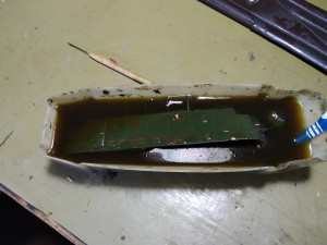

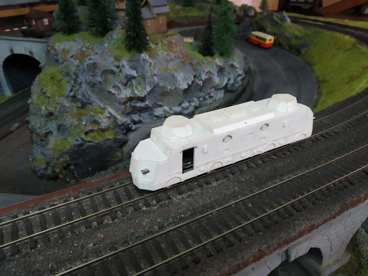

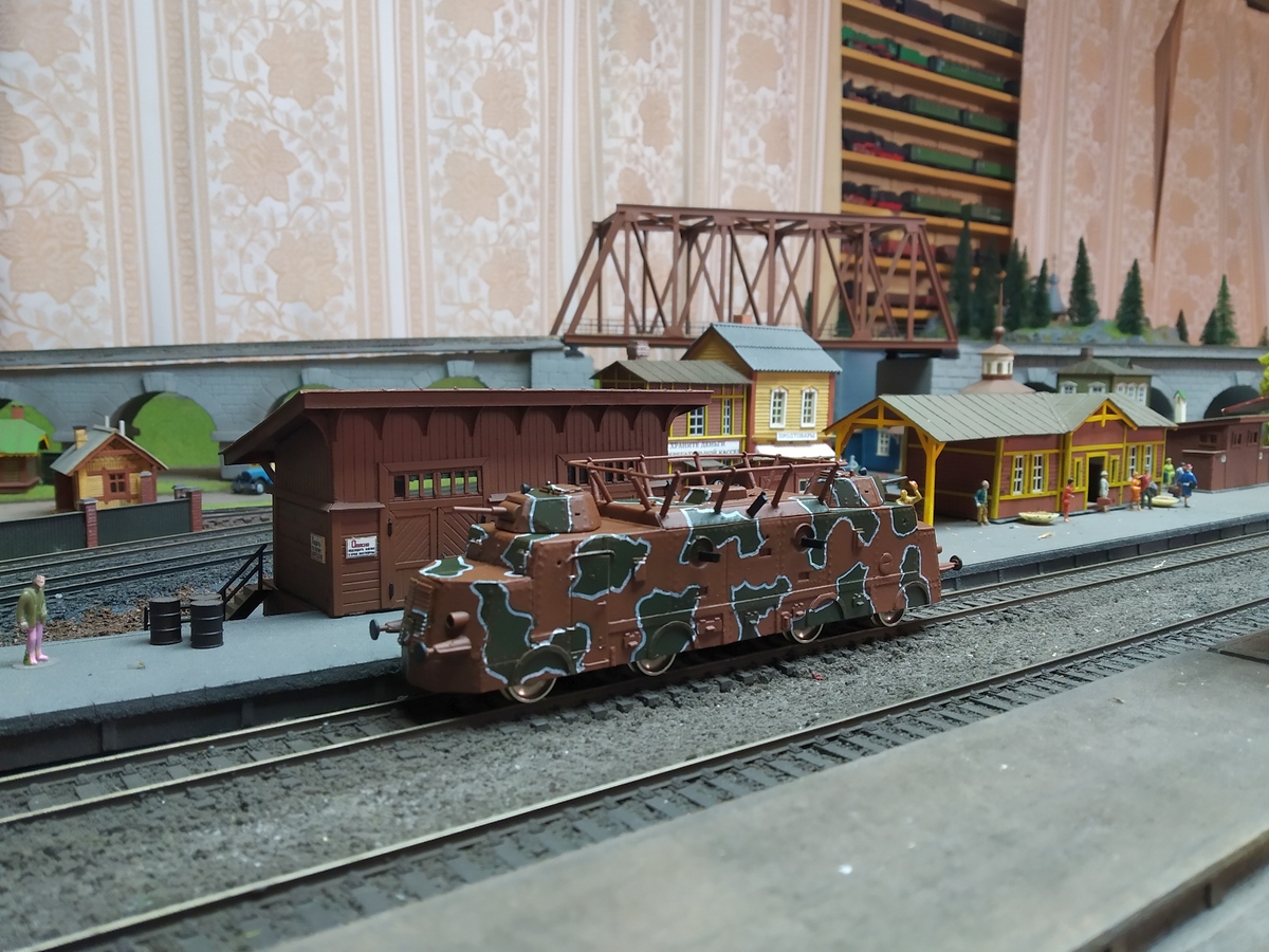

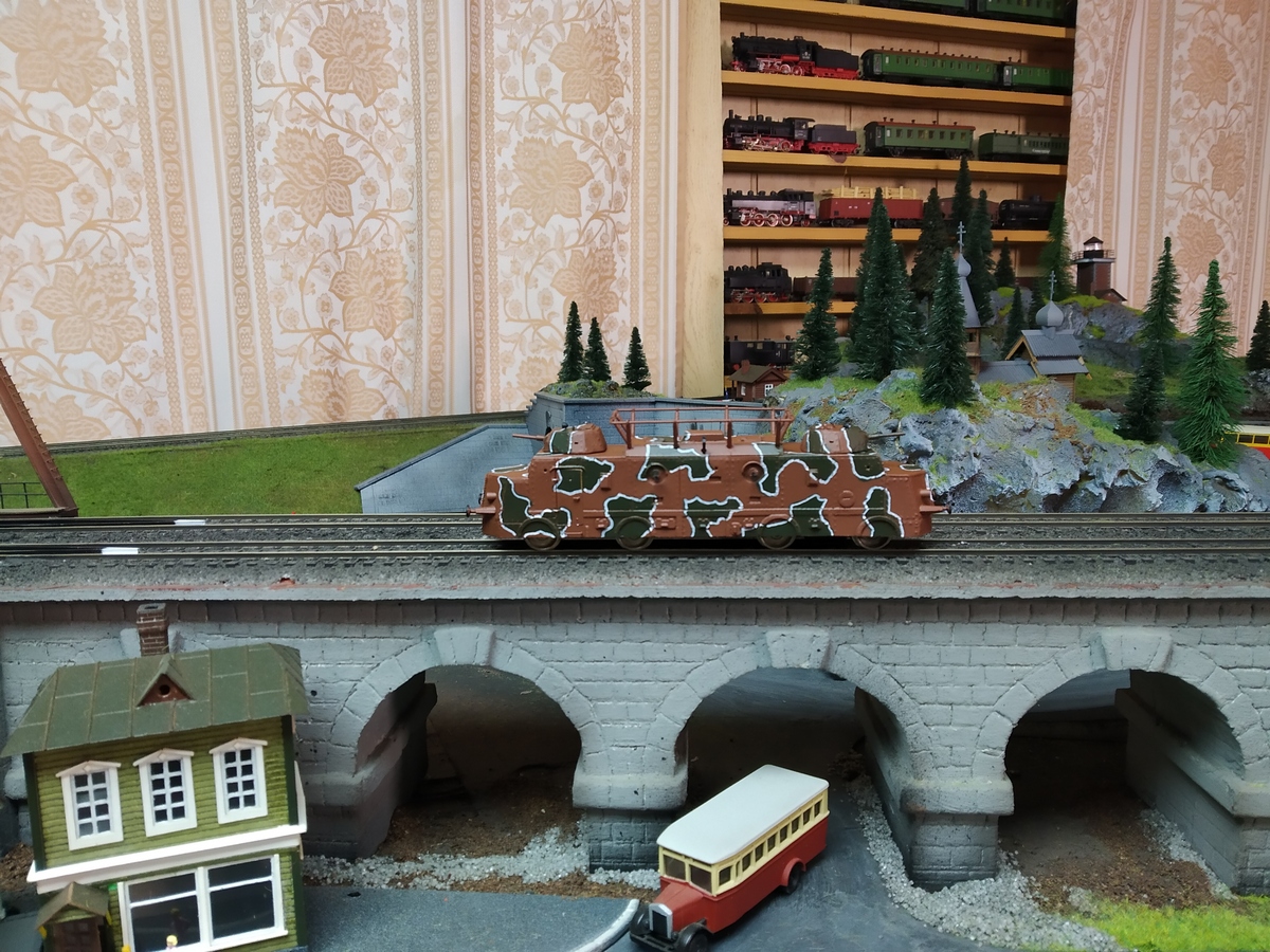

Оставалось только установить пулемёты. С заказчиком изначально была оговорена однотонная покраска. Теперь поступило пожелание видеть модель в камуфляже :roll:
Модель была уже под матовым лаком и накладывать камуфляж сверху не годится.
Если вкратце, то дела сейчас такие:

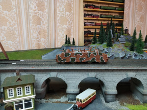

Всё равно добьём...

Смотрю добивается!. Пятнистенькая такая.....

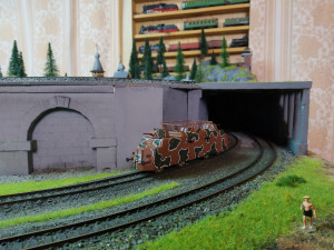

Littorina blindata Ansaldo Fiat
Всё.
Традиционный круг почёта и уехала на ПМЖ.
Всех благодарю за внимание и поддержку!
