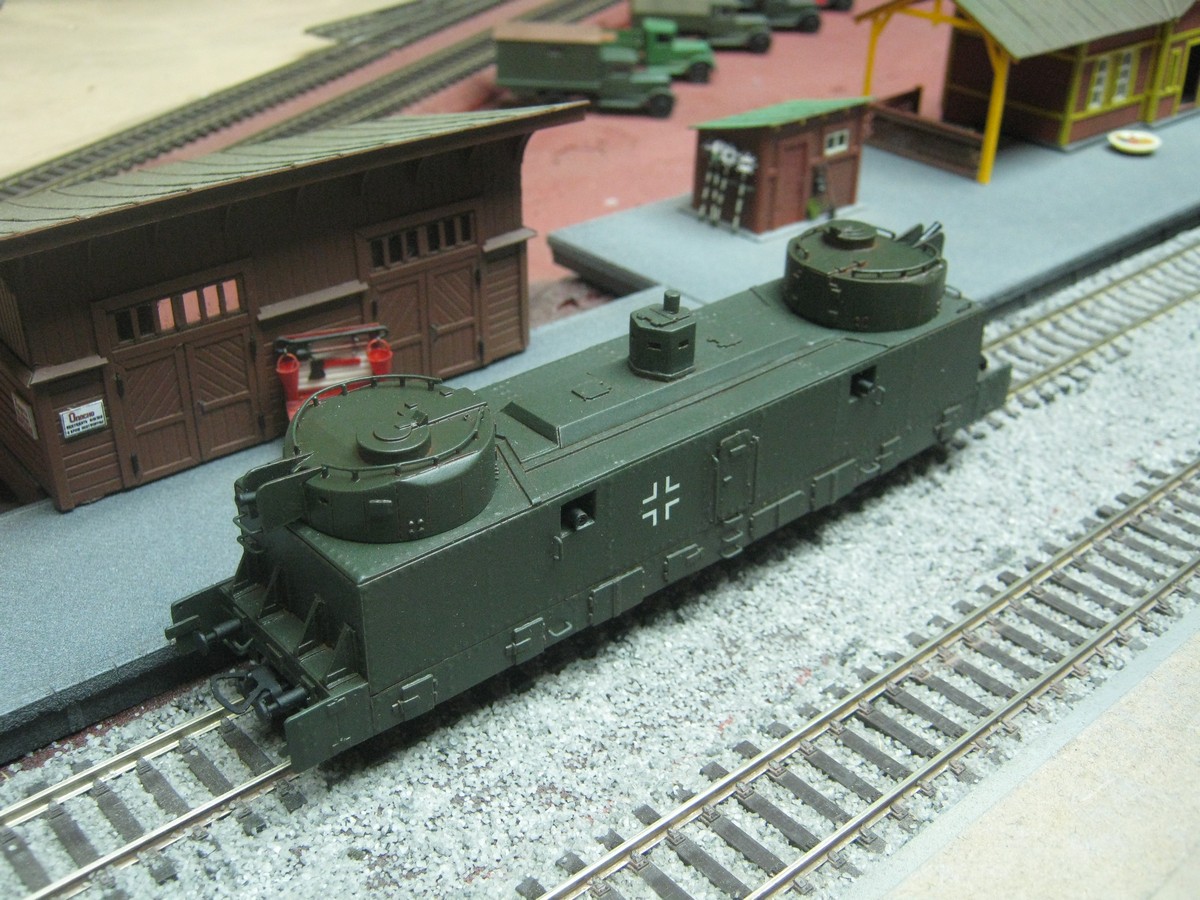

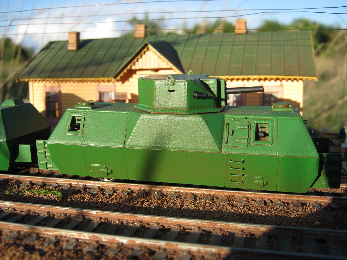

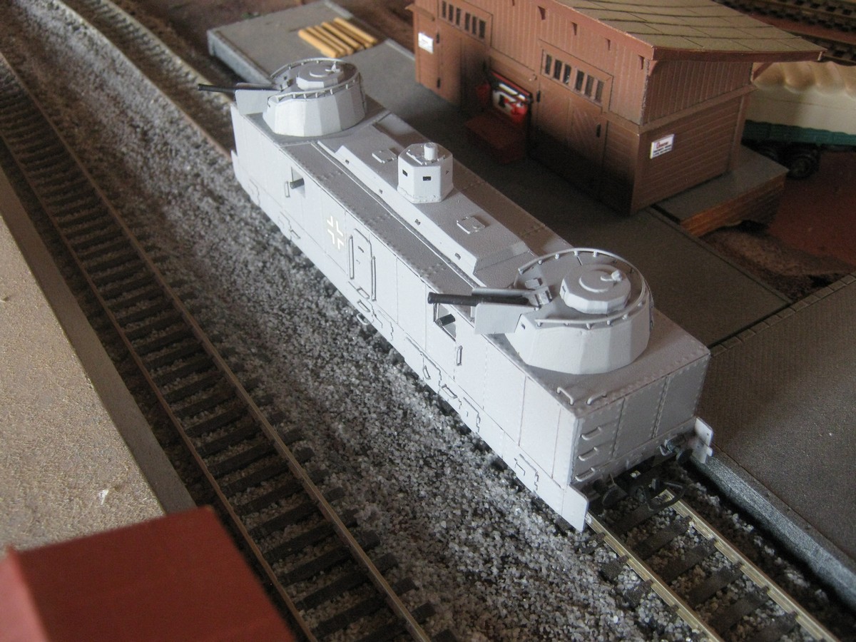

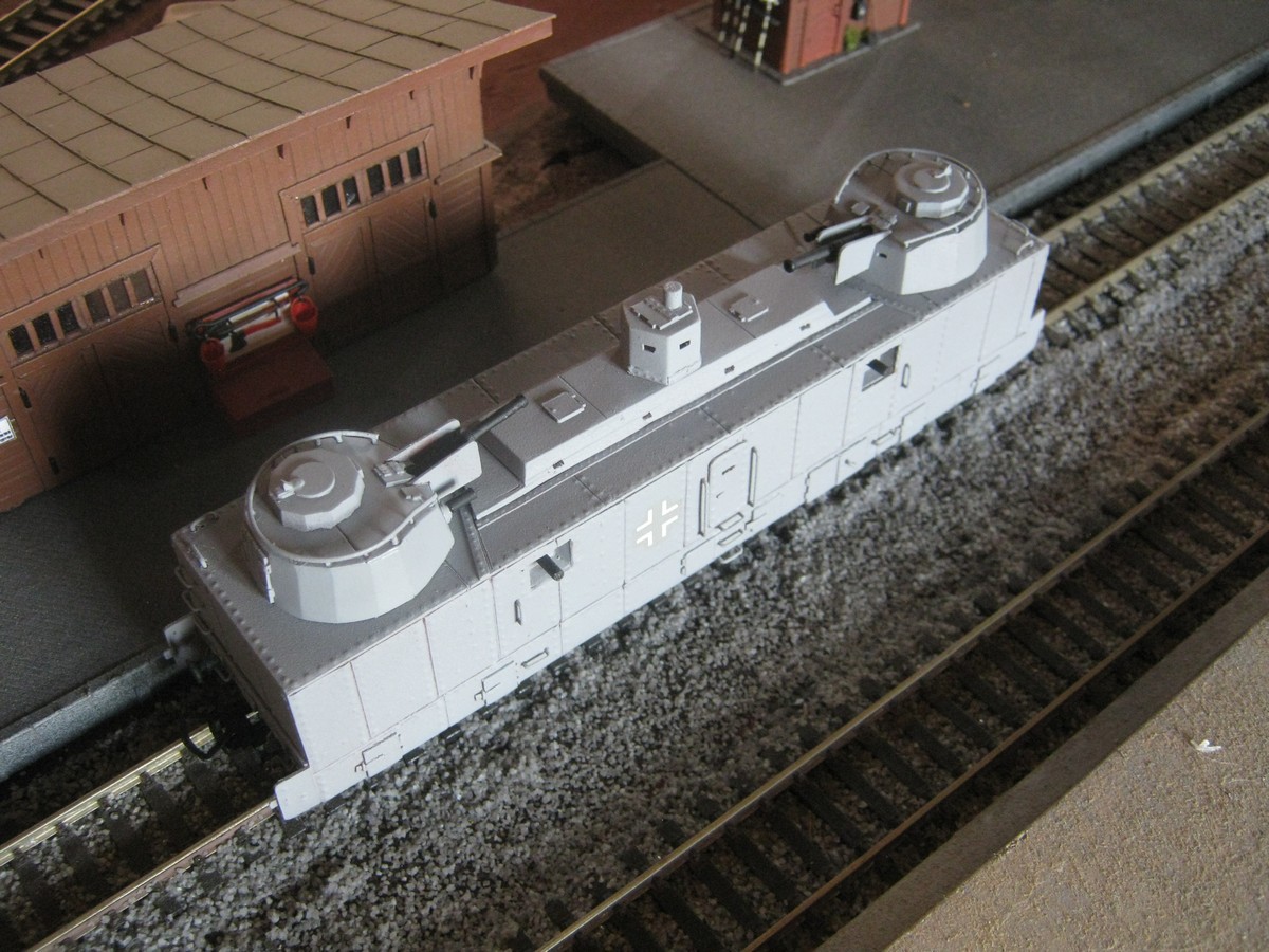

Бронеплощадка ПЛ-35.
Завершена.

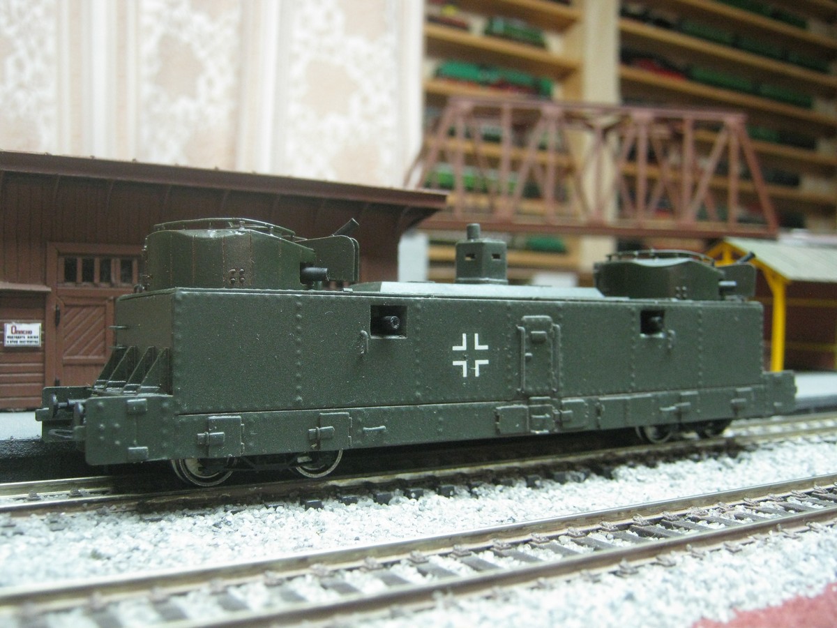

У меня вызывают противоречивые чувства пулемётные стволы, которые толще орудийных. Но на прототипе пулемётные стволы были одеты в защитные кожухи и диаметр реально был больше орудийных. В масштабе получается диаметр 2 мм для пулемётов, и 1,5 мм для орудий, что и было воспроизведено на модели.
Muton писав:Определенно нравится метода окраски. В нужных местах "появилась" ржавинка.
Надо признаться, что я был очень доволен, когда Жан изъявил желание видеть эту бронеплощадку в цвете РККА. На других цветах это эффект ржавчины так не получается.
И небольшой прогон.
Повідомлень: 6397
Has thanked: 1615 times
Been thanked: 3535 times
Re: Бронепоезда
Отлично получился броневагон!Составом подобные вагоны смотрятся монументально. :roll:

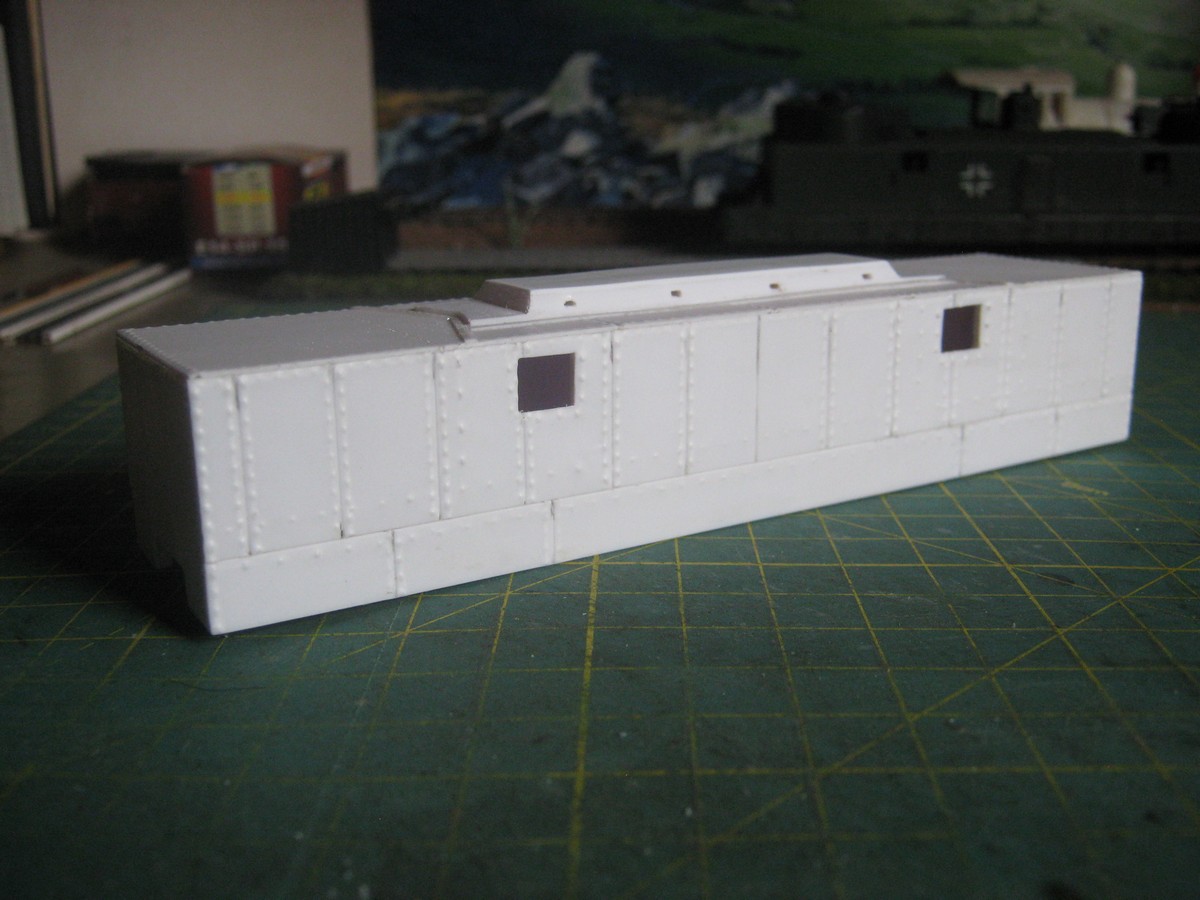

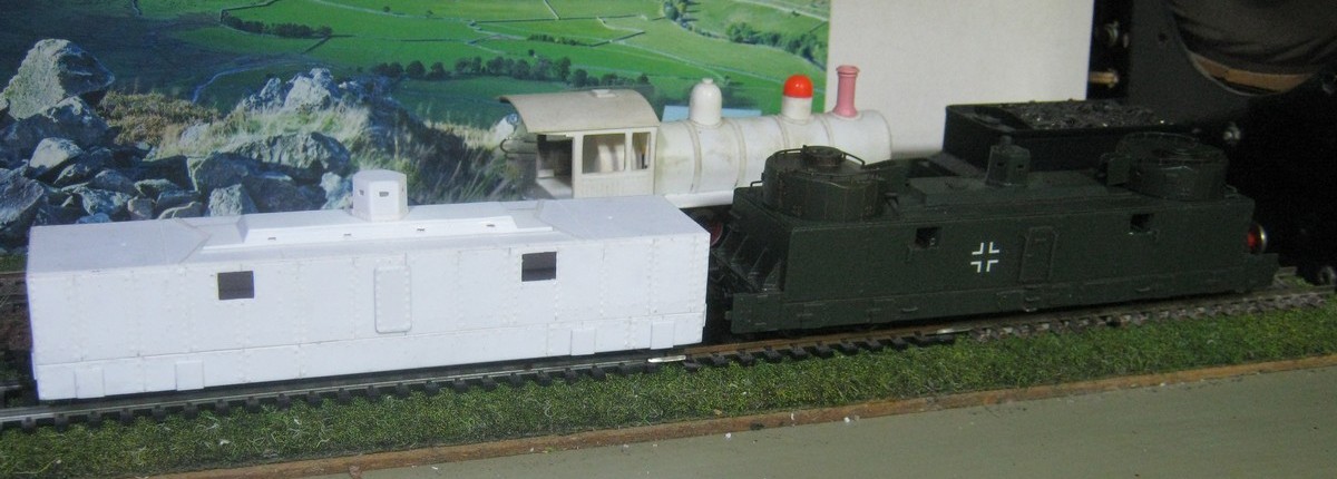

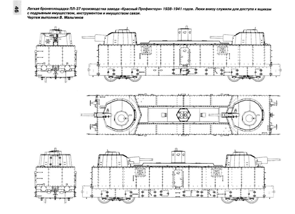

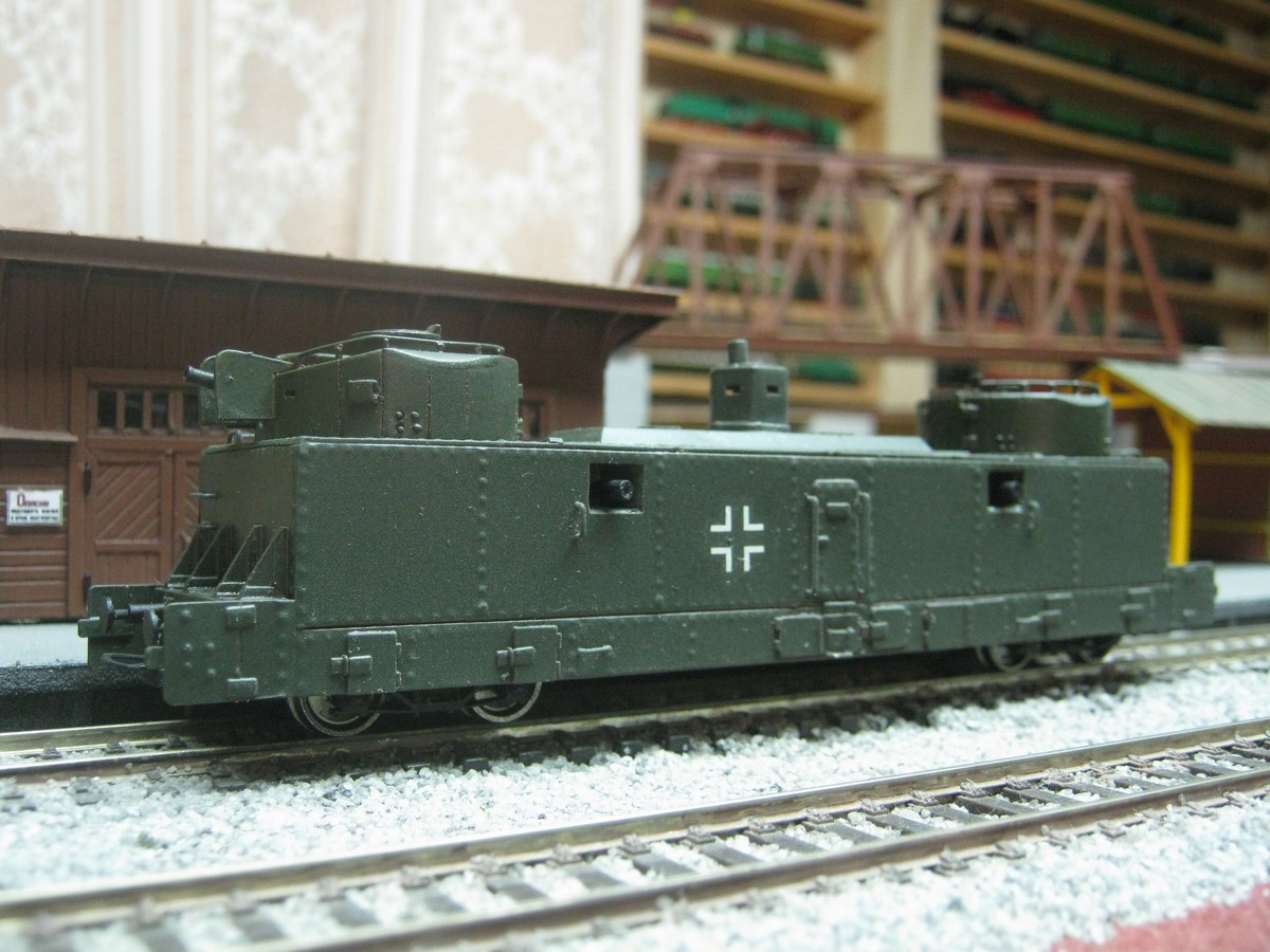

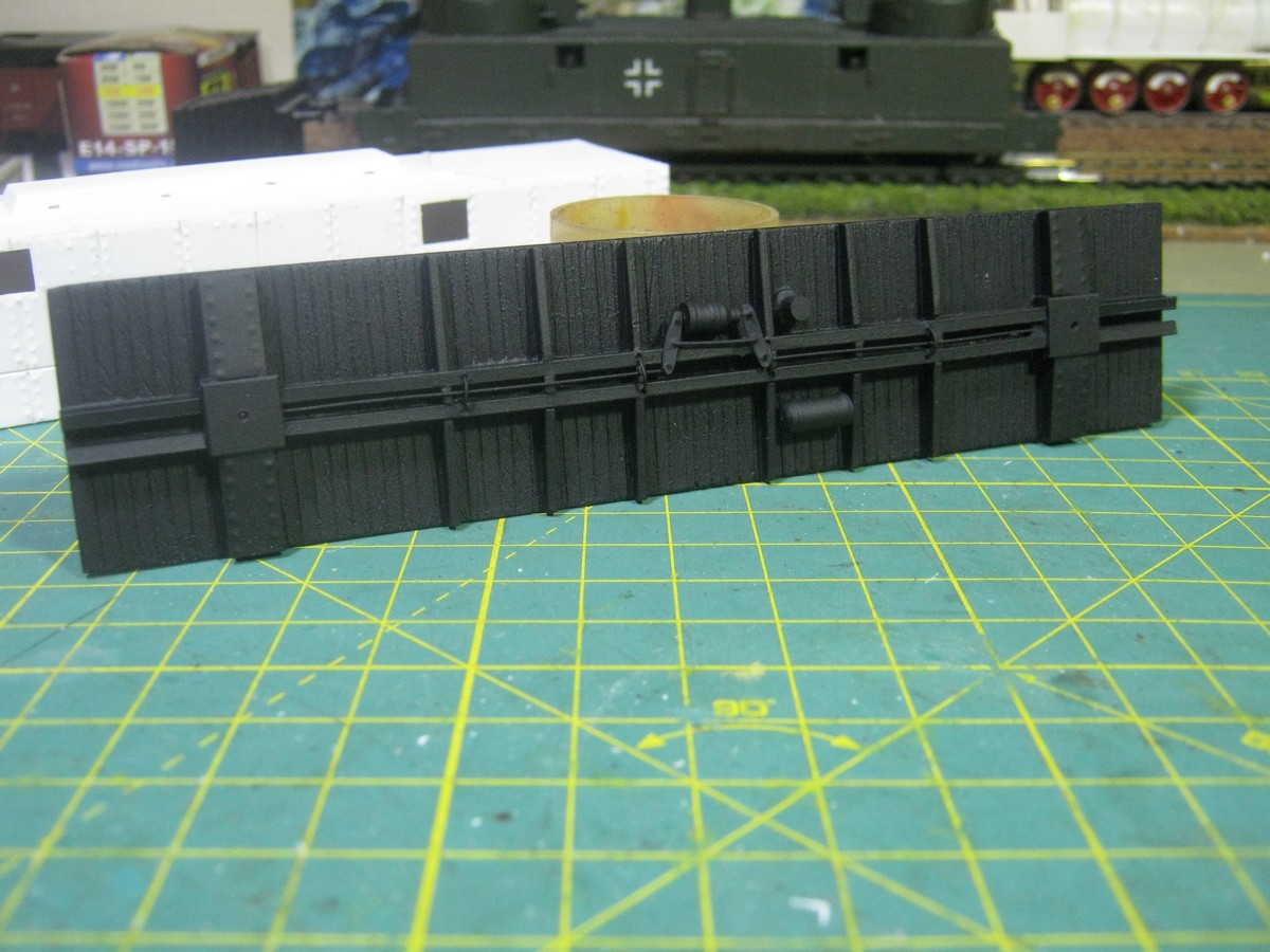

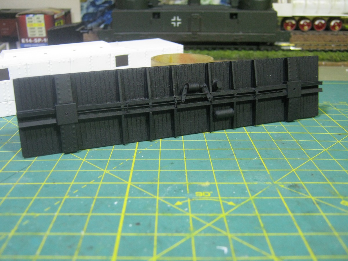

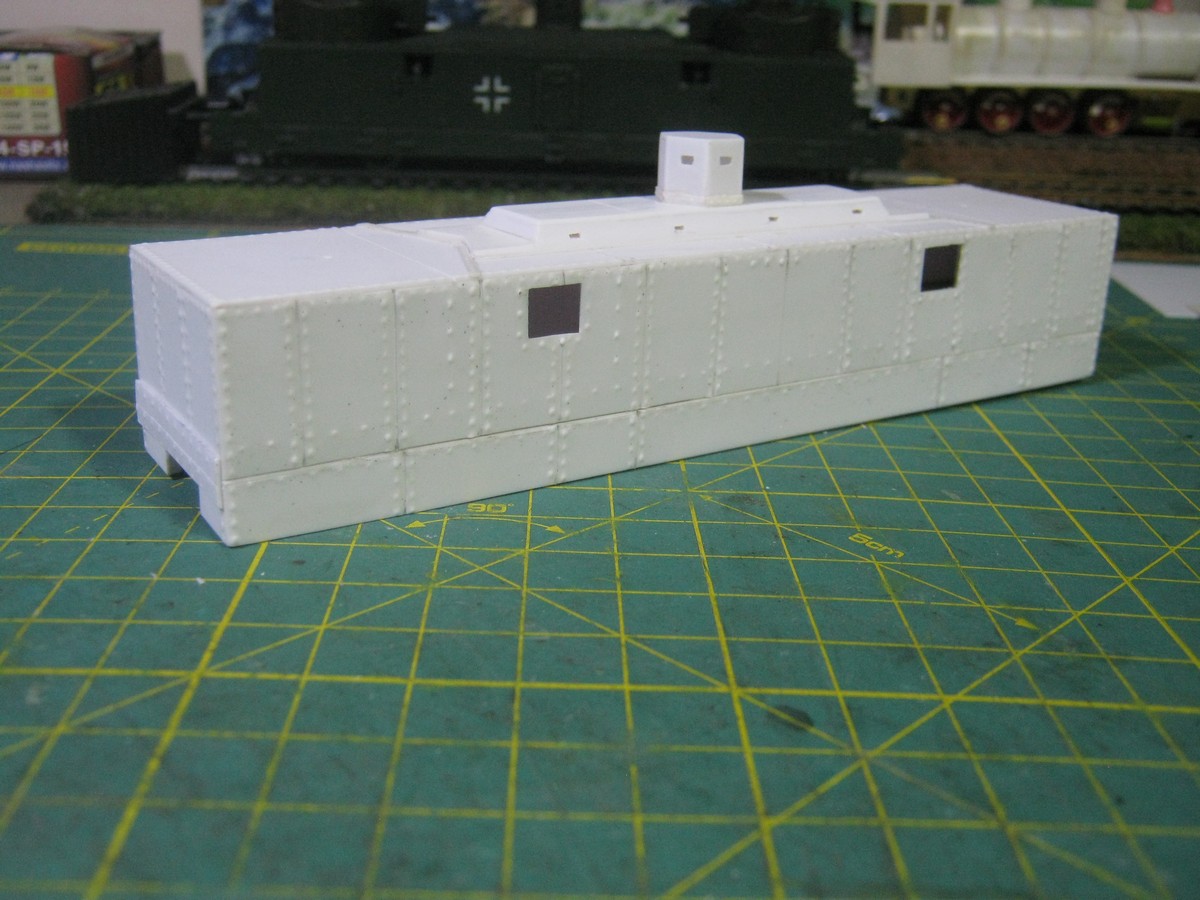

Бронеплощадка ПЛ-37
Ещё одна модель для нашего французского друга - бронеплощадка ПЛ-37.

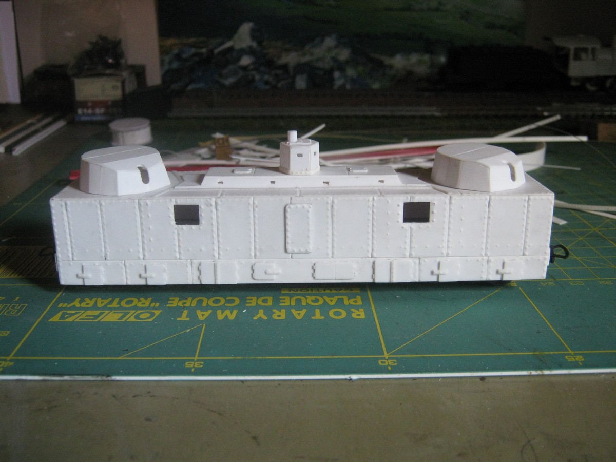

Заготовка.
Been thanked: 550 times
Re: Бронеплощадка ПЛ-37
youdmit писав:Ещё одна модель для нашего французского друга - бронеплощадка ПЛ-37.

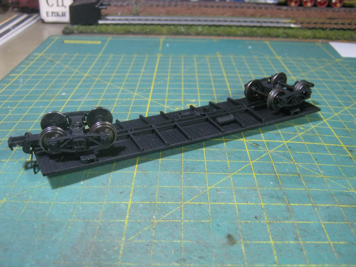

Вижу заклёпки - стали заклёпками! Мне уже нравится намного больше 8-) .

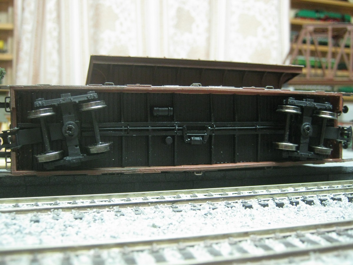

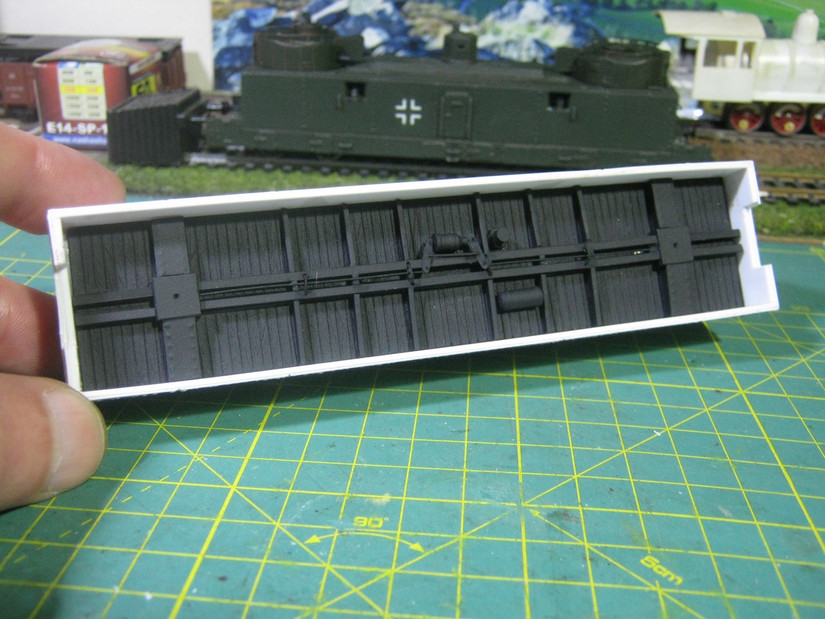

Не совсем понял - откуда такое отличное днище вагона с подвагонным? Ручная работа под каждую машину? или смоляное литьё?

Re: Бронепоезда
Barbosa_ писав:Вижу заклёпки - стали заклёпками!

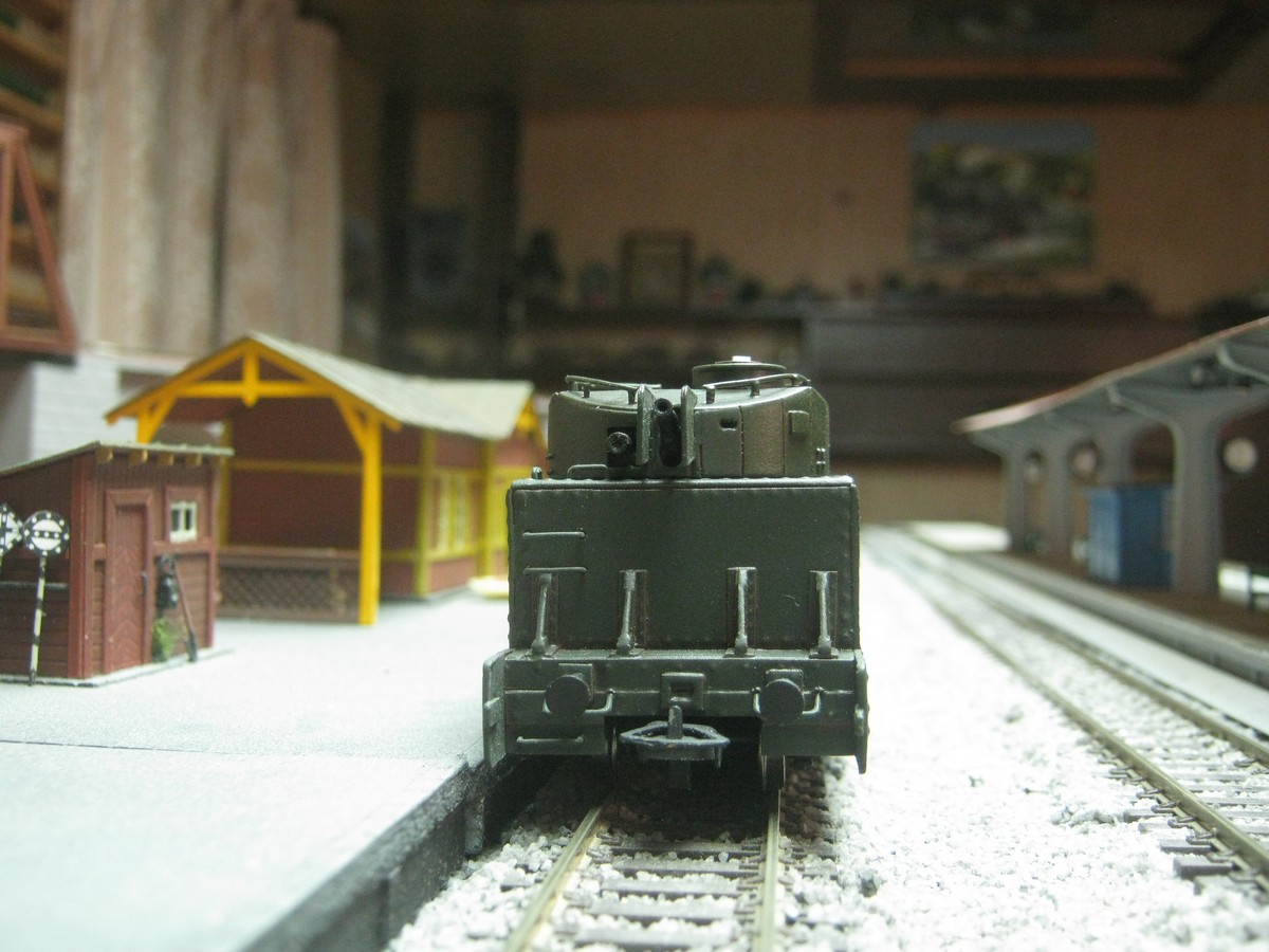

Саша, заклёпки точно такие, как и были ранее. Ничего не объяснял по этому поводу потому, что это бесполезно. Неоднократно говорил, что модель надо видеть живьём.
А сейчас просто для примера дам фотографию этой бронеплощадки при другом освещении и ракурсе - заклёпки теперь выглядят совершенно безлико.
Barbosa_ писав:Не совсем понял - откуда такое отличное днище вагона с подвагонным?
Насчёт "отличное" Вы, Саша, явно погорячились... :roll: Достаточно примитивное днище ручной работы. Делается, кстати, в разы быстрее, чем происходит полимеризация смоляной отливки... 8-)
А для смолы у меня нет объёмов работ и не будет. На склад не работаю. Если делаю на заказ, то заказчик, как правило, желает иметь изделие именно ручной работы. Если делаю себе, то тем более грешно лениться.

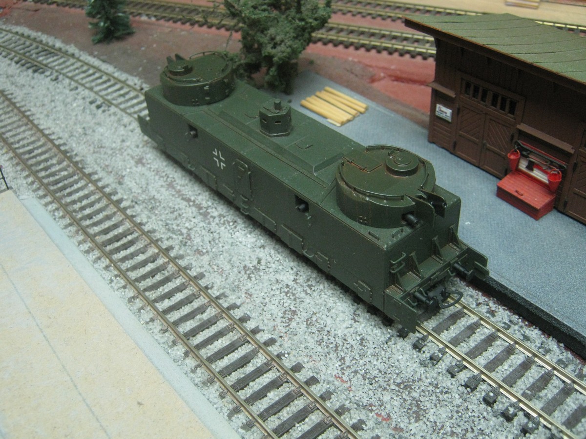

Re: Бронепоезда

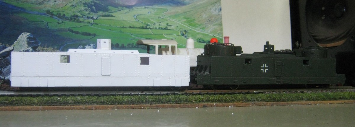

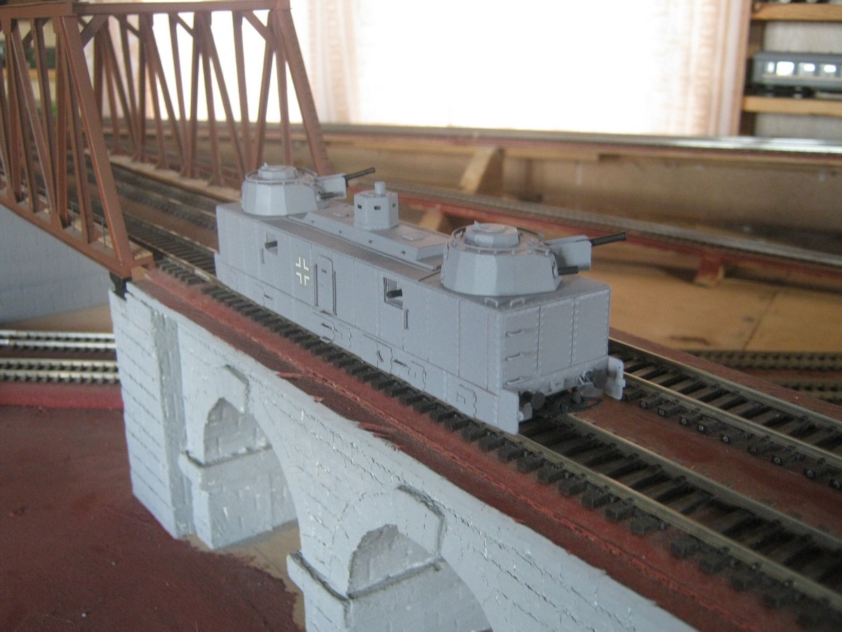

Stinky писав:Составом подобные вагоны смотрятся монументально.
ПЛ-37 ещё далека от завершения, но пофантазировать на эту тему можно...
Уже традиционно установлены тележки производства RTM.
Очень жаль, что Владимир прекратил их выпуск. Надеюсь, это временно... :roll:

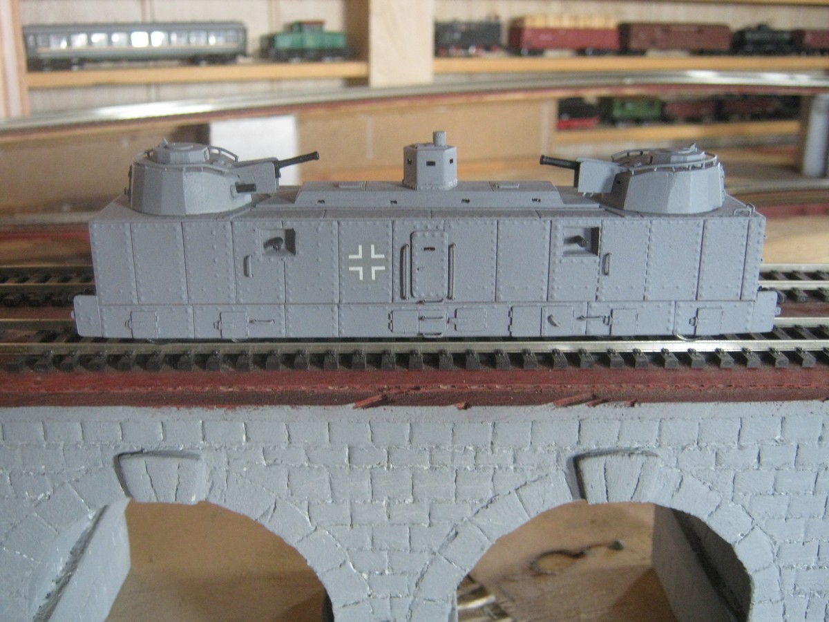

Бронеплощадка ПЛ-37
Орудийные башни. Тот случай, когда изделия надо было действительно "отксерить"...
Повідомлень: 3413
Has thanked: 2253 times
Been thanked: 4407 times
Бронеплощадка ПЛ-37
Завершена.
Видео снял совсем коротенькое, без традиционного круга почёта - нет идей, как отснять, чтобы это было свежо и интересно. Просто показываю, что ездит...

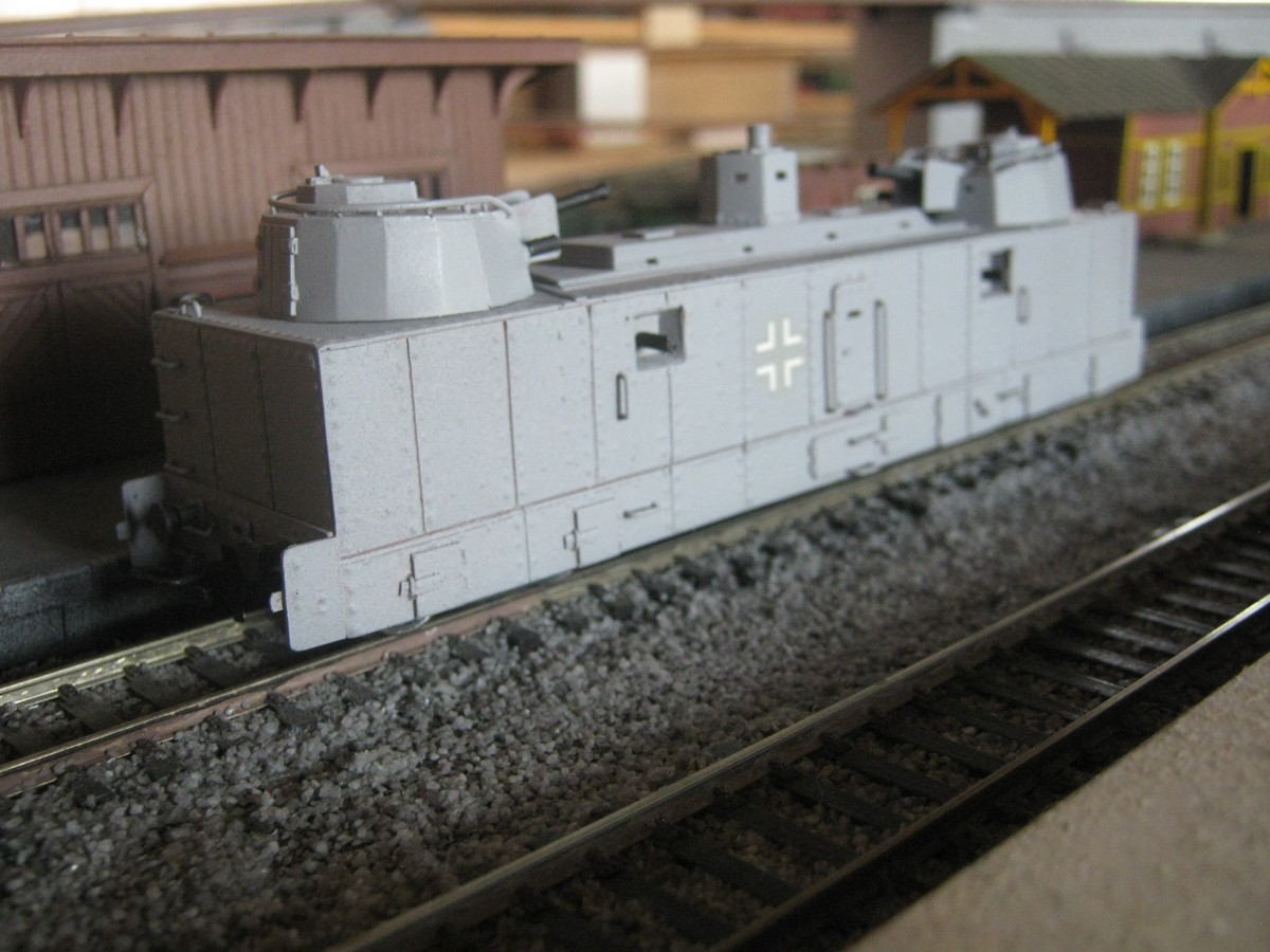

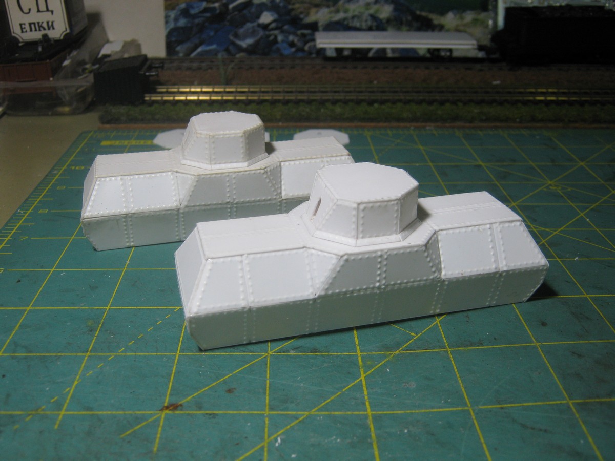

Следующей (финальной?..) будет модель бронеплощадки ОБ-3. Жан хорошо ориентируется в фотографиях моих былых работ и совершенно конкретно указал, что он хочет. Только цвет пока не уточнял.
Повідомлень: 3413
Re: Бронепоезда

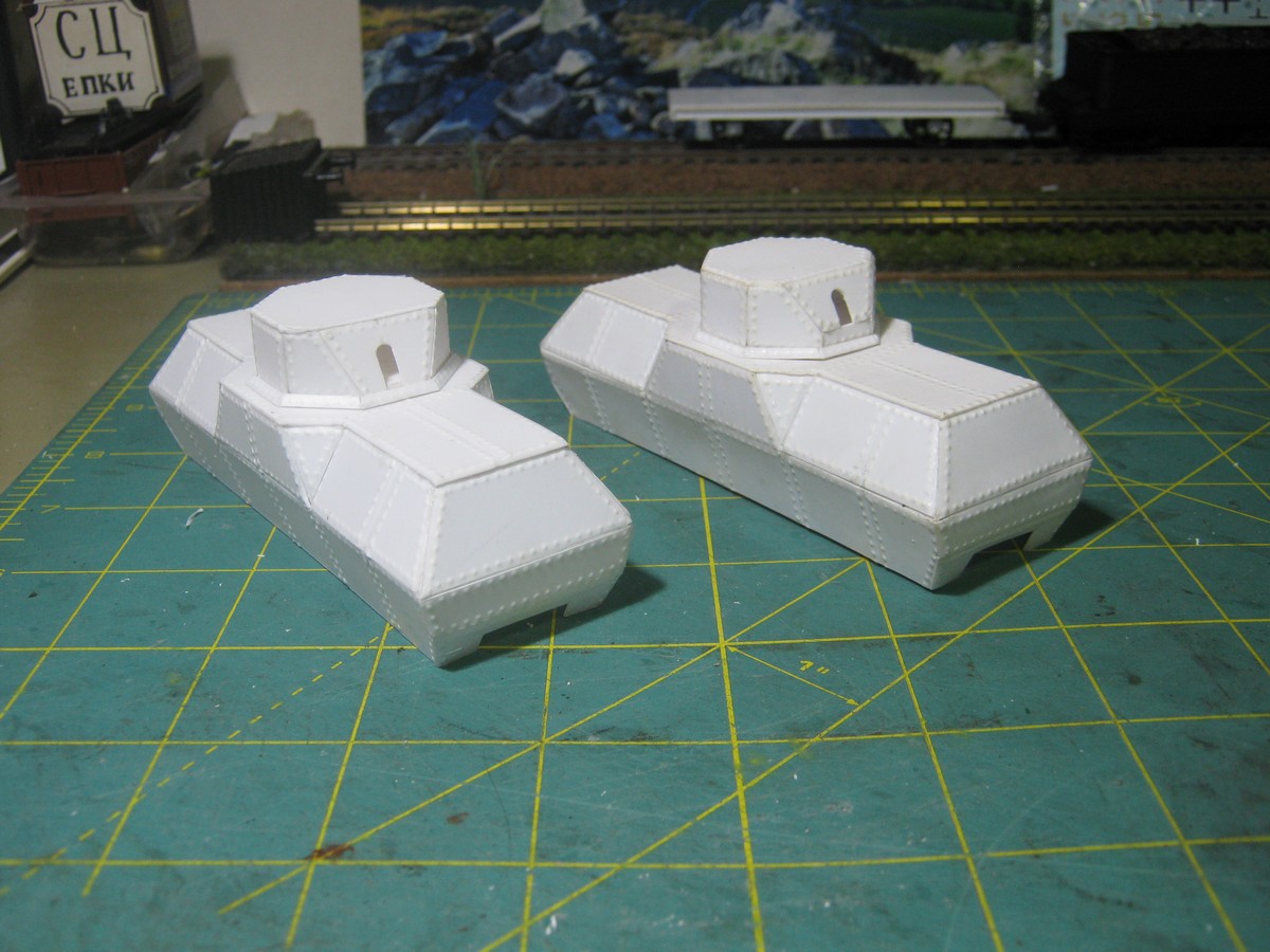

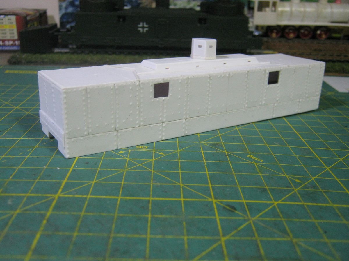

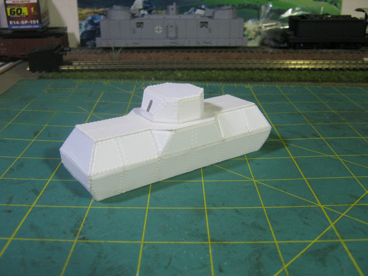

youdmit писав:... будет модель бронеплощадки ОБ-3.
Заготовки корпуса и орудийной башни.

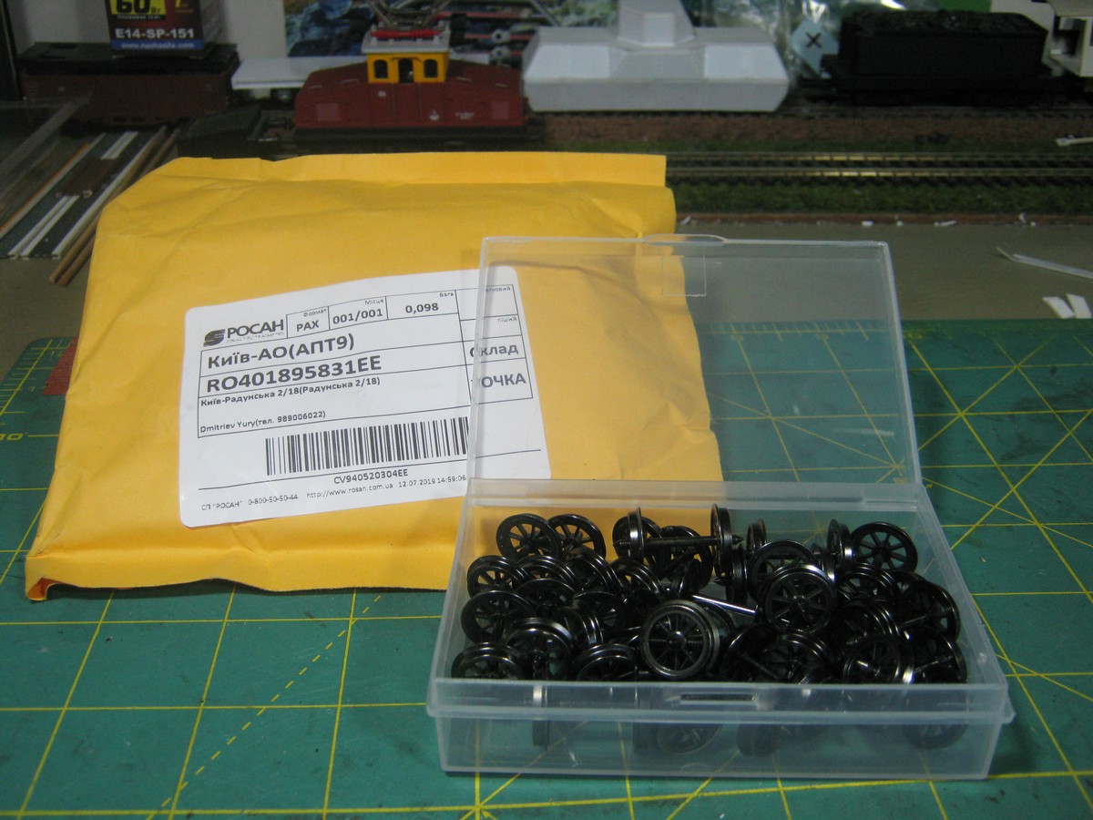

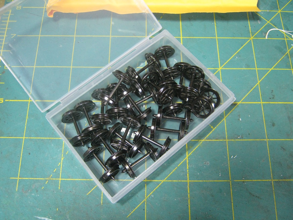

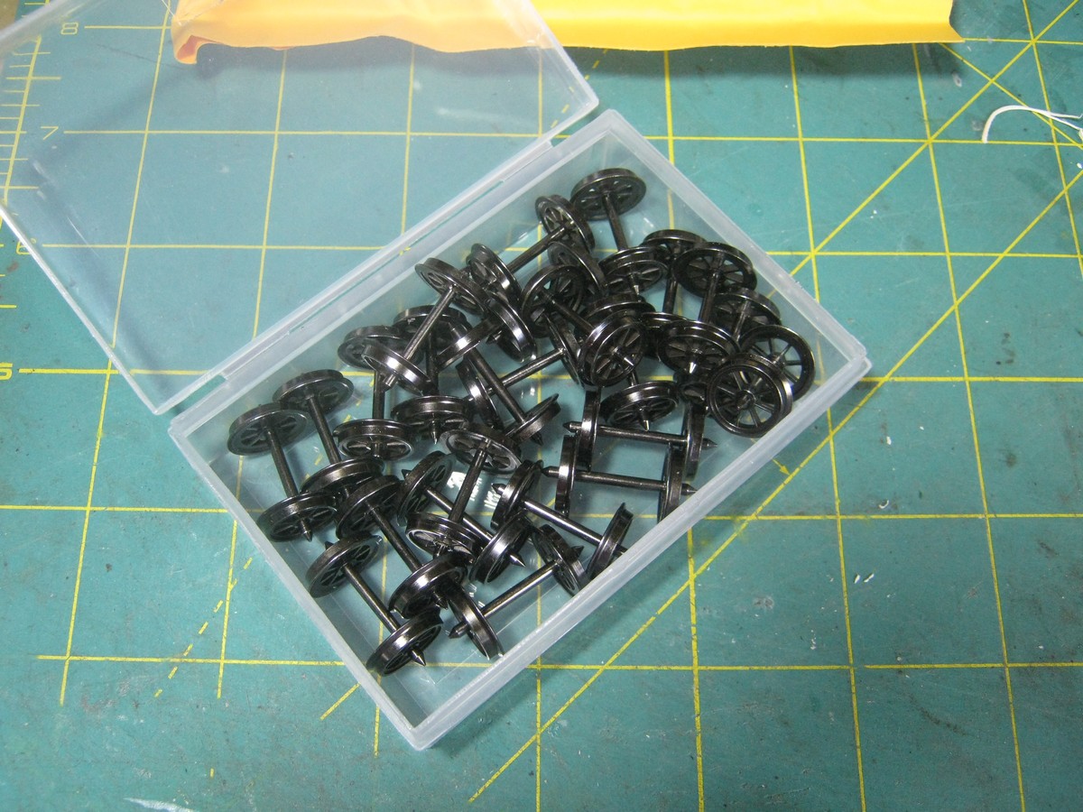

Для продолжения сейчас закупаются необходимые комплектующие. Наверное обзор надо бы делать в другом разделе, но в данном случае разговор о деталях именно для бронепоездов.

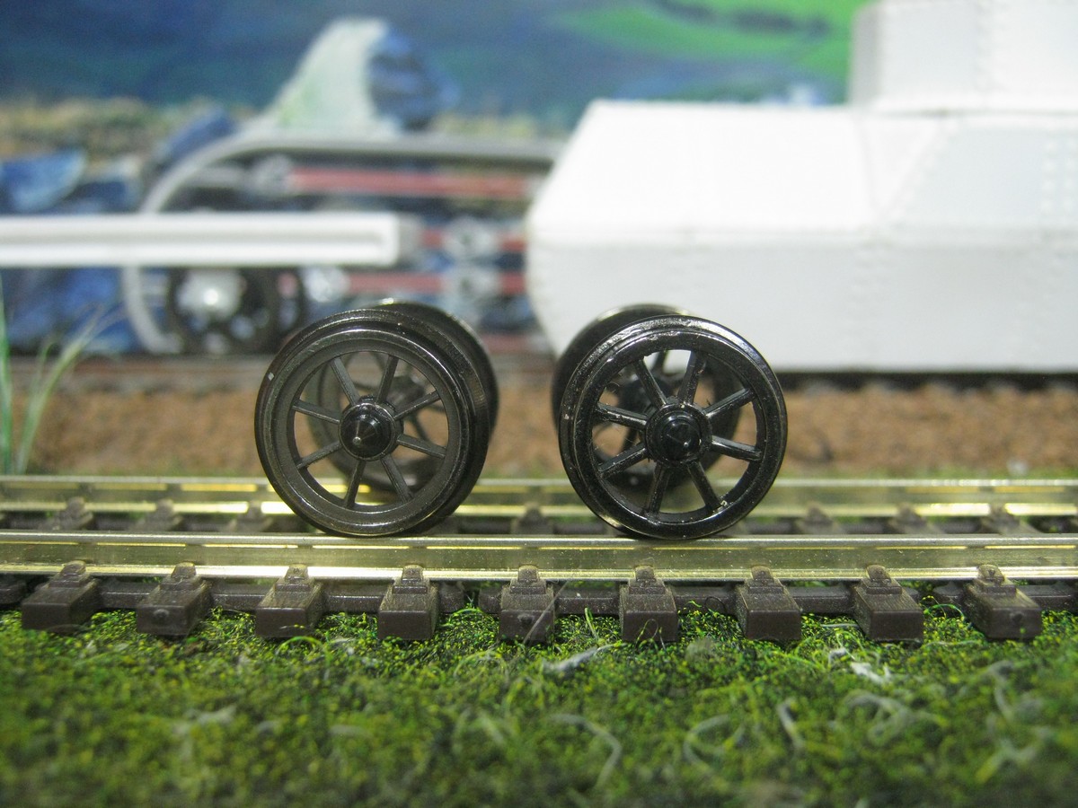

Мой дебют на Али Экспресс.
Заказал и оплатил 27 июня, получил 13 июля.
За 613 грн.39 коп. приобретены 24 колёсных пары весьма достойного качества.

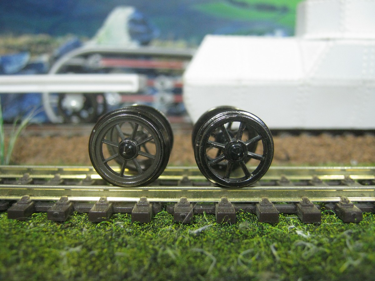

Для сравнения фотография рядом с ранее использовавшимися колёсными парами Bachman Branch-line. Новое приобретение слева.
Приятным бонусом оказалось, что в отличии от полностью изолированных колпар Branch-line, на новых изолировано только одно колесо, хотя на сайте продавца указаны полностью изолированные. Возможность организации токосъёма с оси безусловно радует.
Предполагаю, что повторный заказ может быть несколько дороже. Для чайников на Али действует некая система, которую именую "заманихин". По этой системе мне были предоставлены какие-то скидки в виде бонуса на $2 и ещё что-то там. Но это единоразовое пособие и оно уже использовано...

Re: Бронепоезда
Поздравляю с приобретением столь нужных в нашем деле материалов! 8-)
Has thanked: 1280 times
Re: Бронепоезда
Отличные колесики!
На Али много чего действует и заманихин в том числе. :) Часто даже бывает такое, что один и тот же товар у одного и того же продавца есть по разным ценам. Т

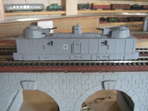

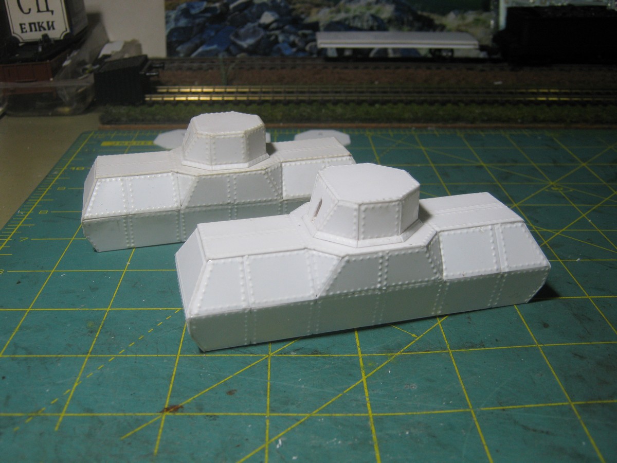

Выяснилось, что ОБ-3 для Вермахта требуется две штуки и они должны быть разнотипные.
На заготовках различия пока можно заметить лишь на башнях.
