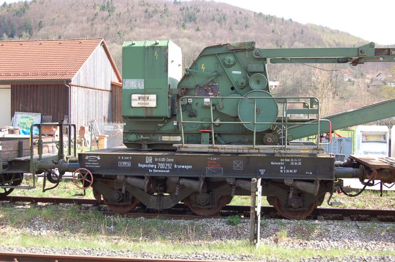

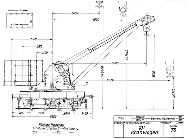

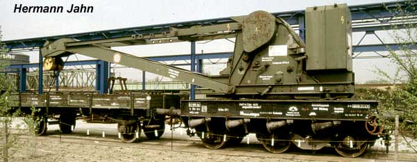

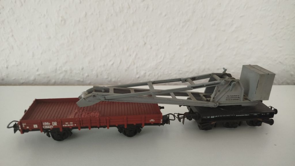

Не совсем относится к самоделка. Но, чувствую, если хочу копию, а не подобие оной, придётся делать с нуля.
Досталась весьма поюзаная всем известная модель крана от Dietzel.
Решил починить, улучшить внешний вид, ну и добавит всякого-разного.
Если я правильно опознал, то это его прототип.
Wuhlen kran 10t
Кто-то может поправить или подтвердить? Если да, то модель сделана в масштабе 1:95! Плюс неправильная ходовая. В общем, игрушка.

Анатолій, вітаю. Вам дісталася модель крана "лелека" виробництва Dietzel. Це друга й остання генерація крана. Перша, так була на двовісній платформі, як й лісовоз. А ця, як я розумію, зроблена ближче до прототипу. Доречі, це моя сама улюблена модель. В комплекті шла така ж сама платформа зеленого кольору з рел'єфним написом, ящик з інструментами та стійка під стрілу. Сама по собі така модель - антикваріат, з урахуванням того, що "хоникерівці" закінчили націоналізацію (віджим) виробництв Дітцеля, Ельке, Гютцольда Дамера, Клотцнера, Хрушки та інших в 1972 році. Тобто, більше за 50 років. Робити щ нею щось, чи залишити в історичному вигляді, дійсно вирішувати Вам! Вітаю з таким надбанням!

Доречи, це перші випуски тривісньої моделі. Шків гака металевий. Потім йшли з чорного або чорно-сірого пластику.

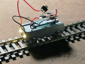

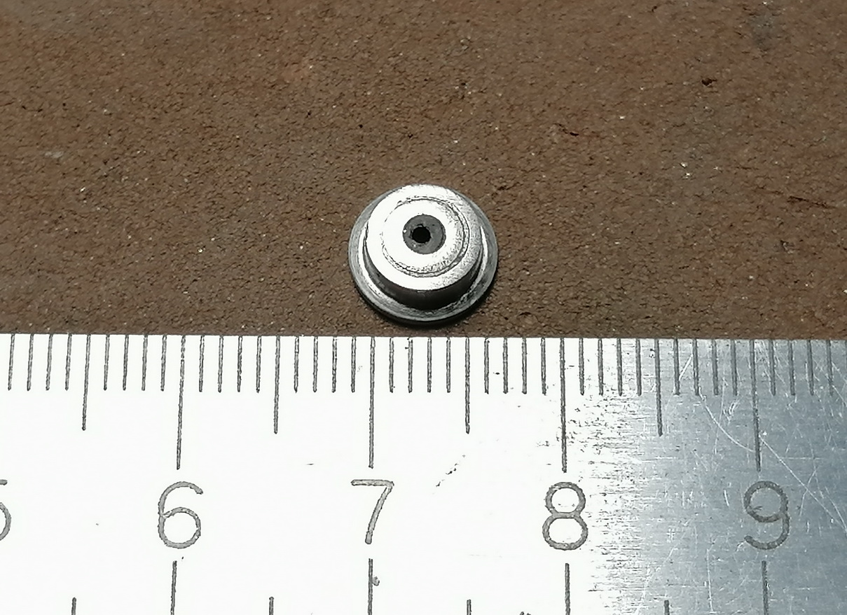

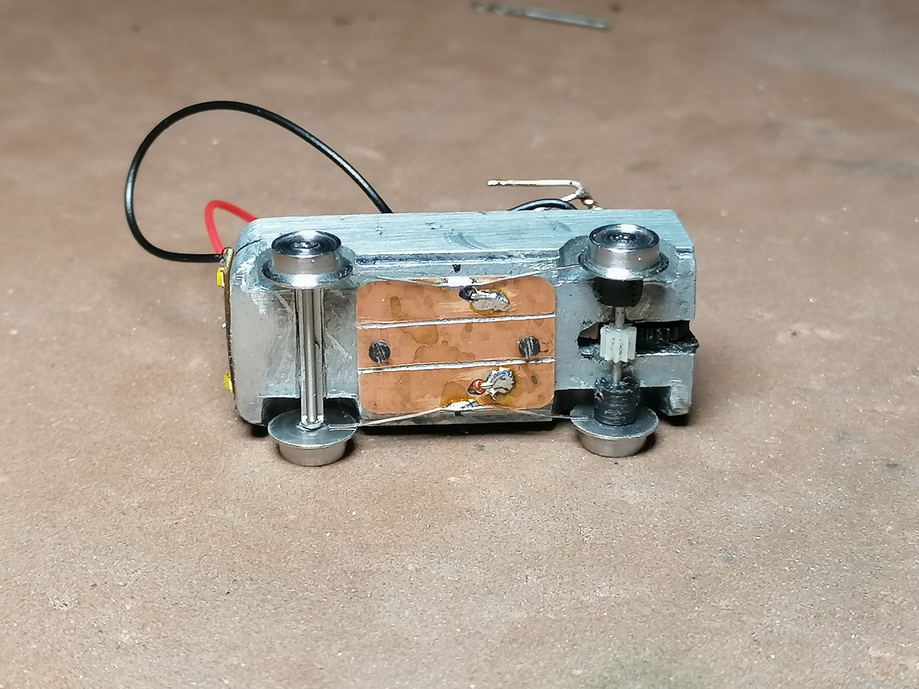

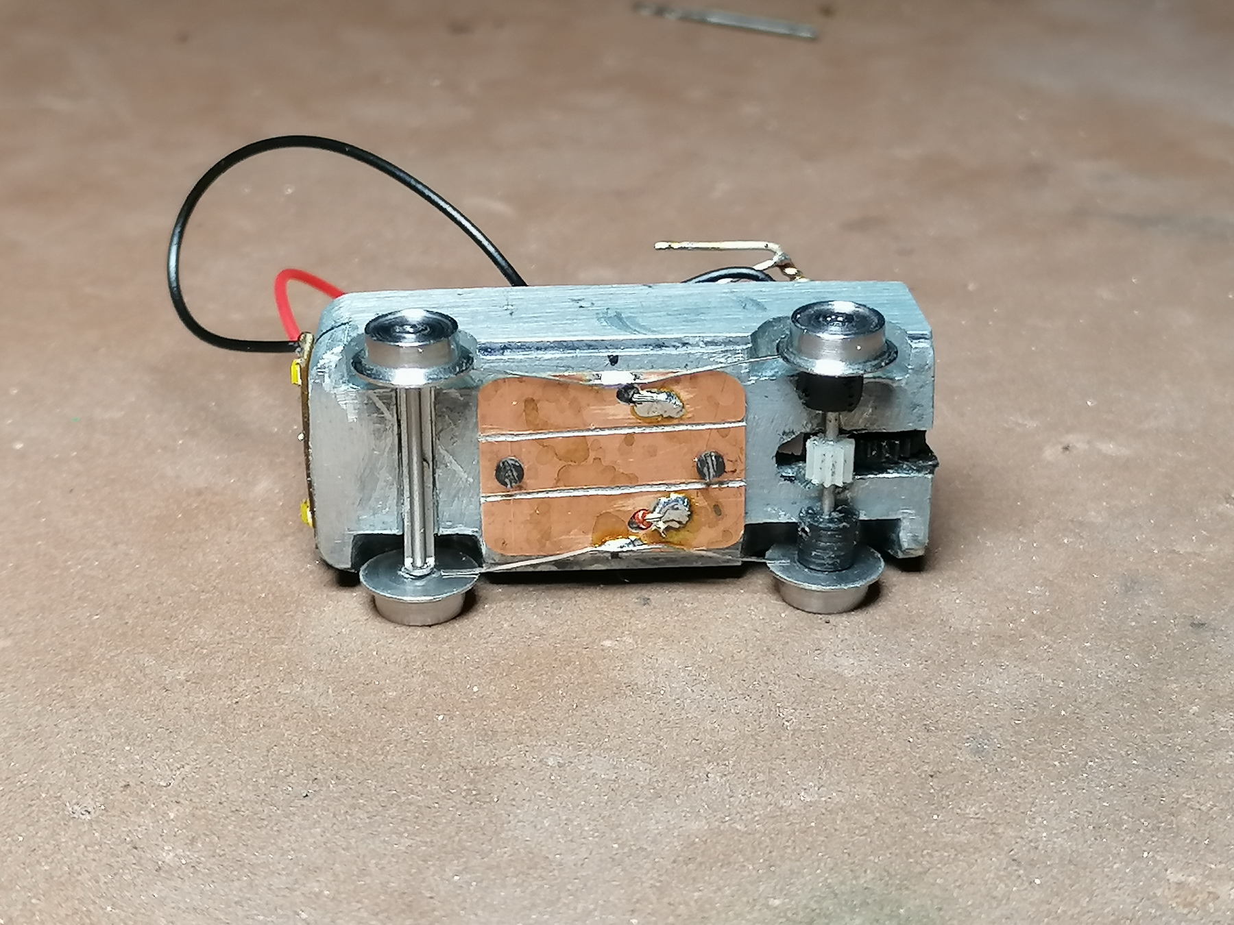

Для своей очередной поделки нужные колеса в ближайшей доступности не нашёл. Пришлось точить самому. Надфилем. Получились. Правда, два ушли в брак.
Брак, отверстие под ось не по центру

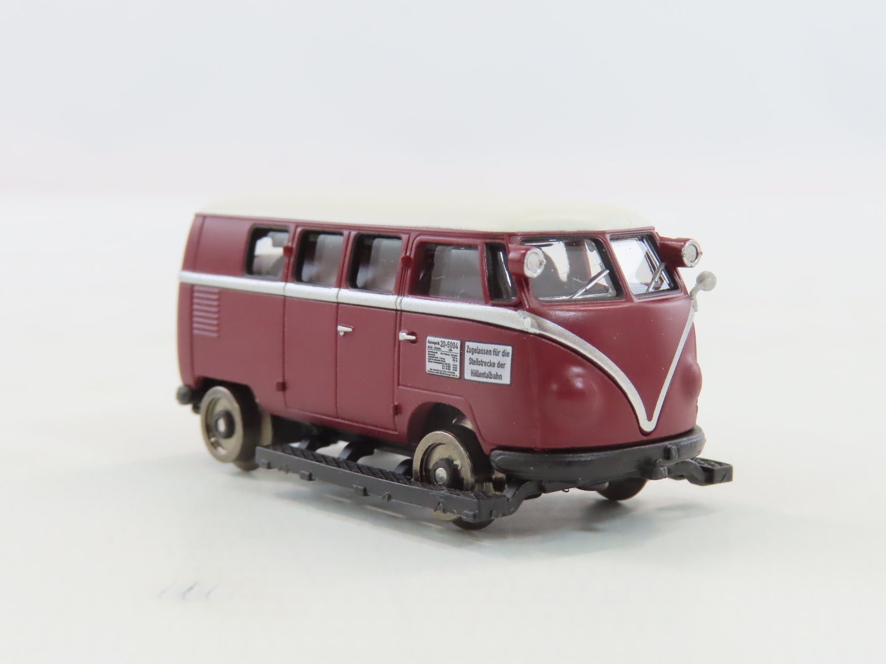

А поделка вот такая:

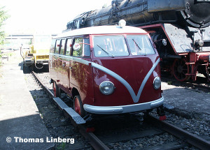

Выбрал модель ранних серий, без заглушенных родных фар и без фонарей на боковых стойках лобового стекла.
Типа такой. В этом варианте сделать рабочие фары было бы тяжко.

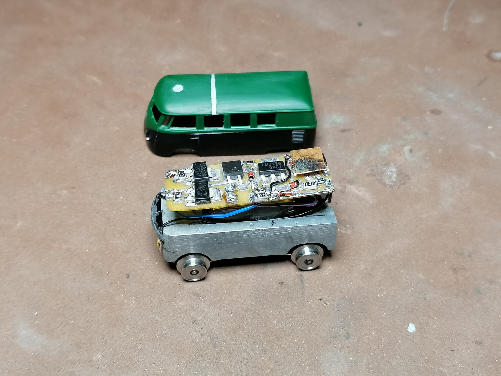

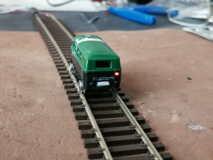

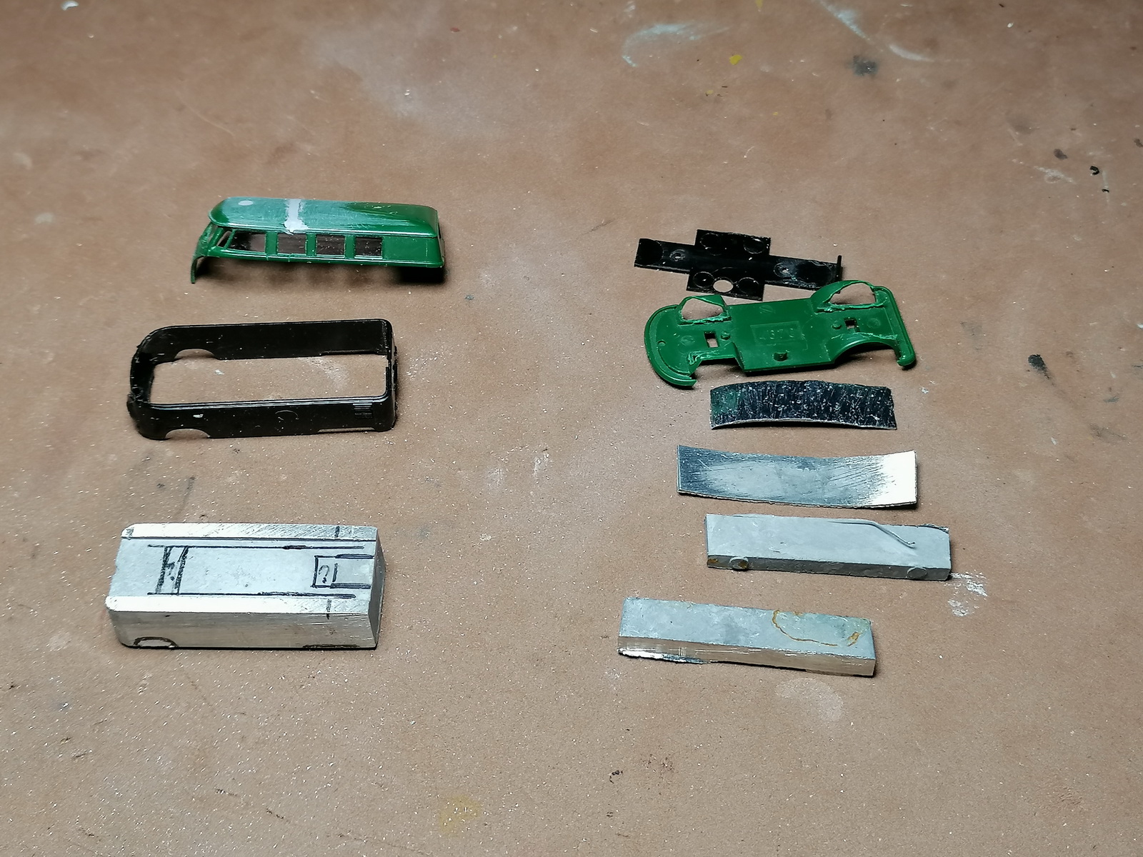

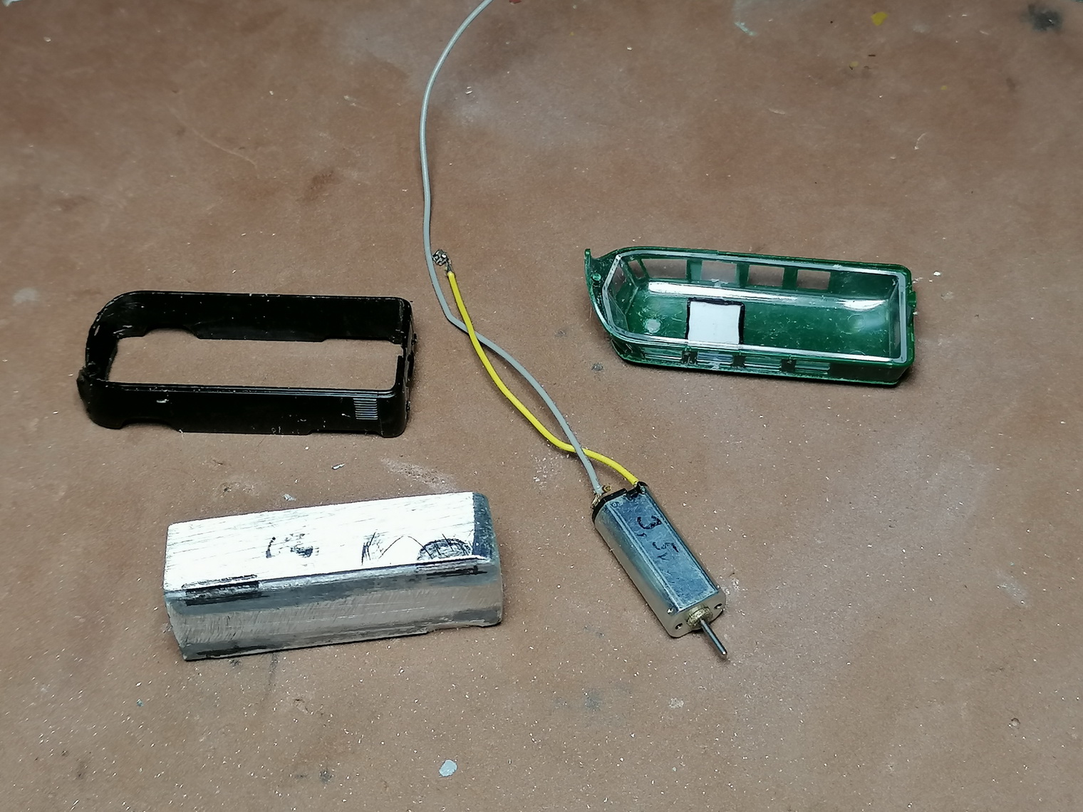

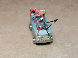

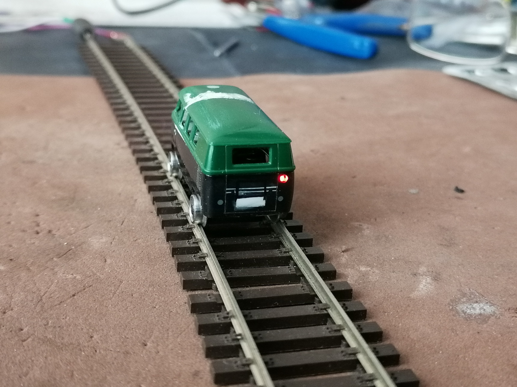

Итак, набор для творчества: корпус VW T-1, груз от BR-110, микродвигатель на 3,5V, червяк и шестерни подходящего размера и выточенные колеса.

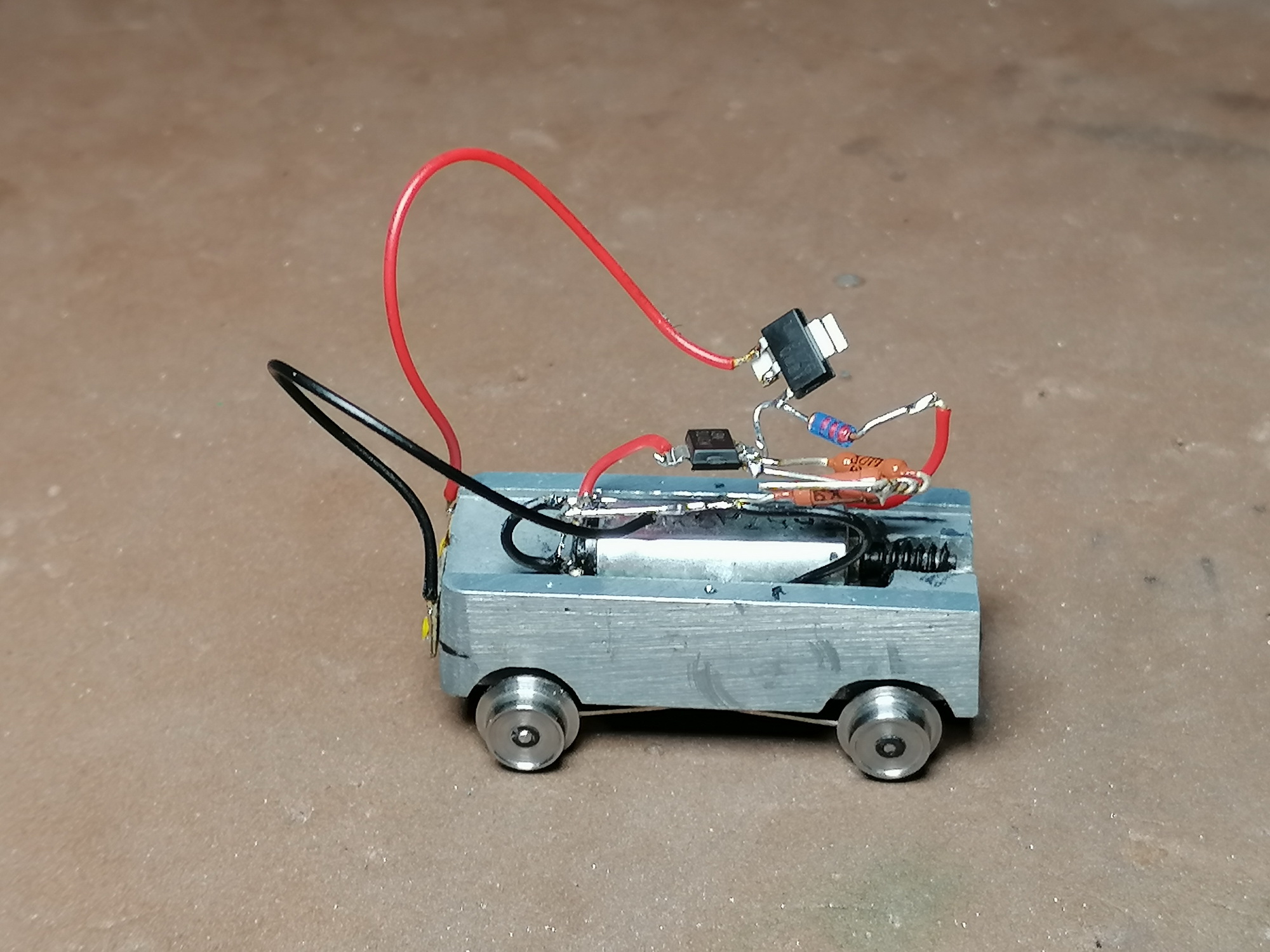

От VW остались только корка корпуса и бампера, все внутренности вырезал. Груз опилен под внутренний размер корпуса,

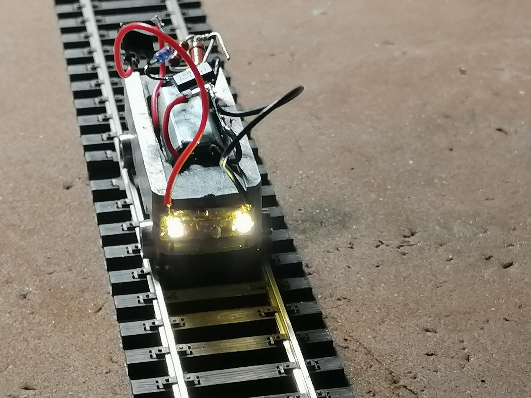

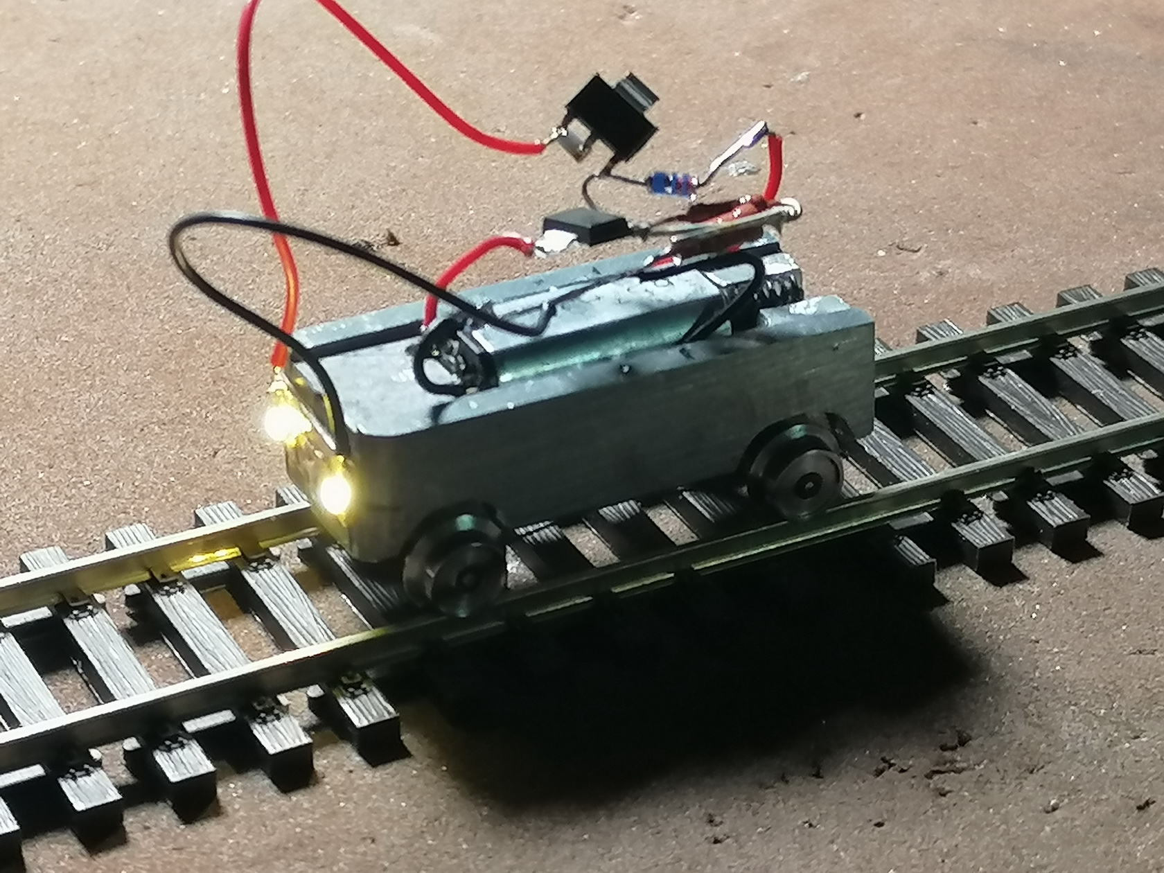

выбраны ниши колес, места под двигатель и редуктор. Вставлено все на места. Присобачил токосъем. И немного электроники для "аналога" в пробном варианте..

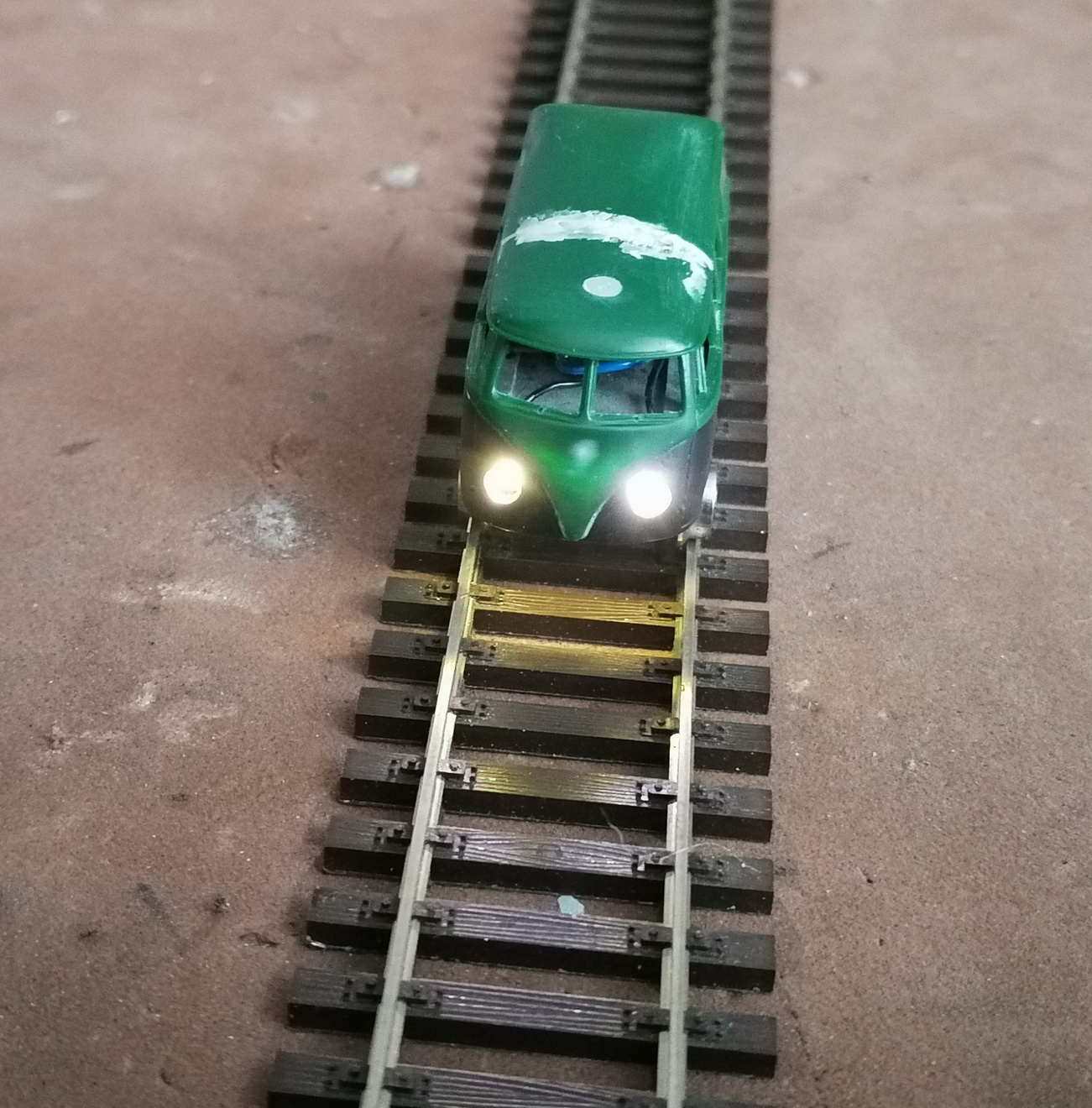

Ездит, светит. Можно и плату ваять.
В общем, ездит вперёд-назад, белый свет впереди и красный сзади.
Теперь доведу до ума корпус и буду красит.

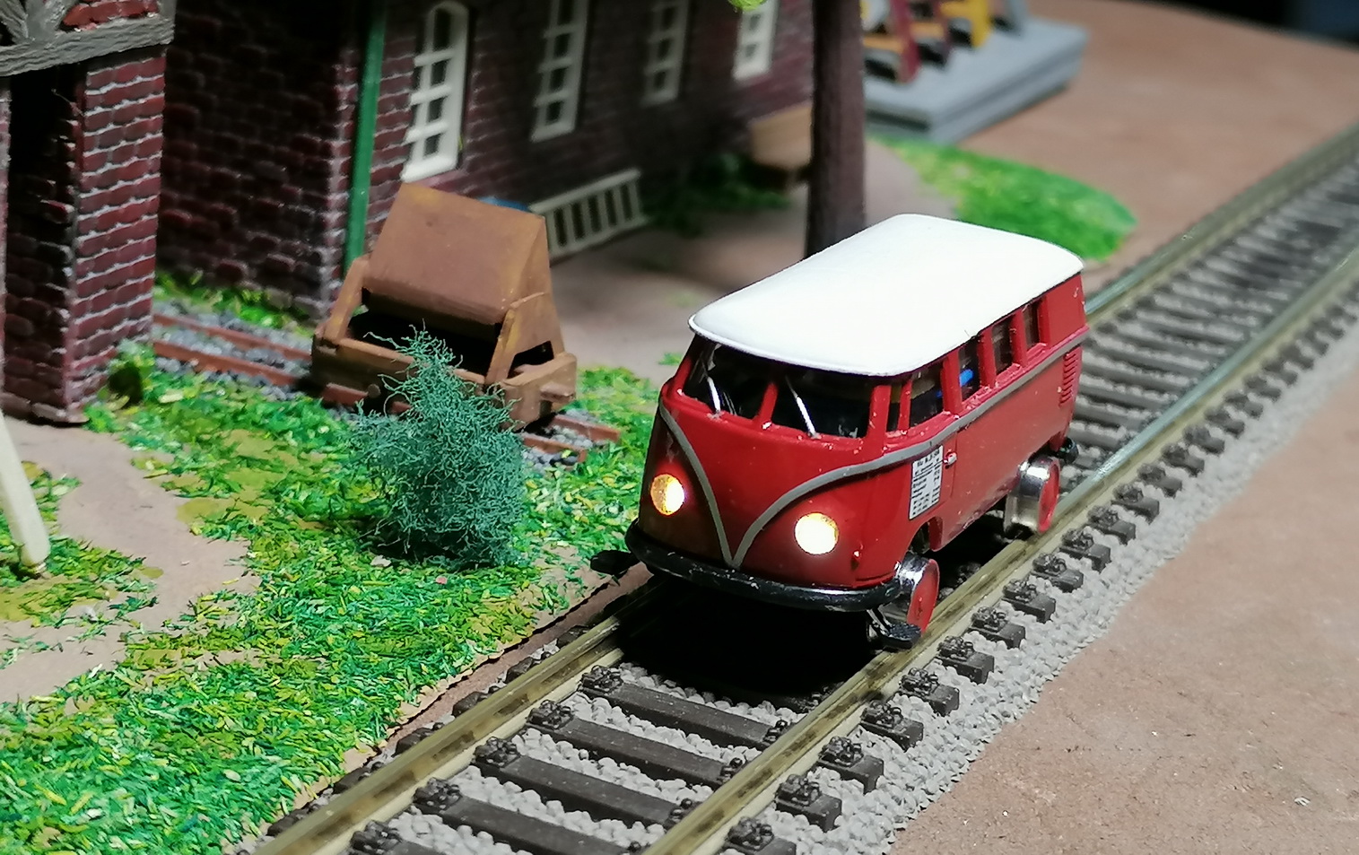

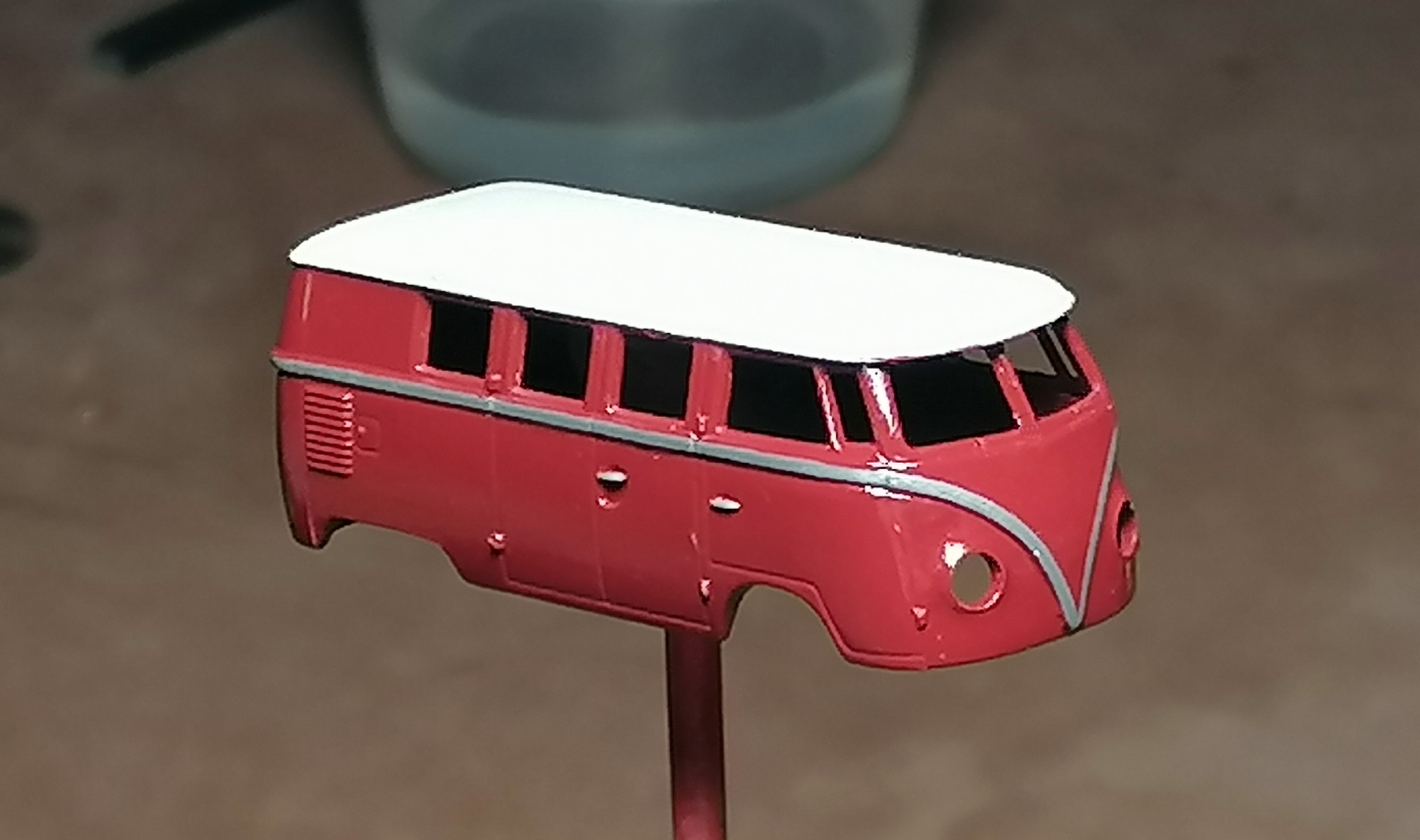

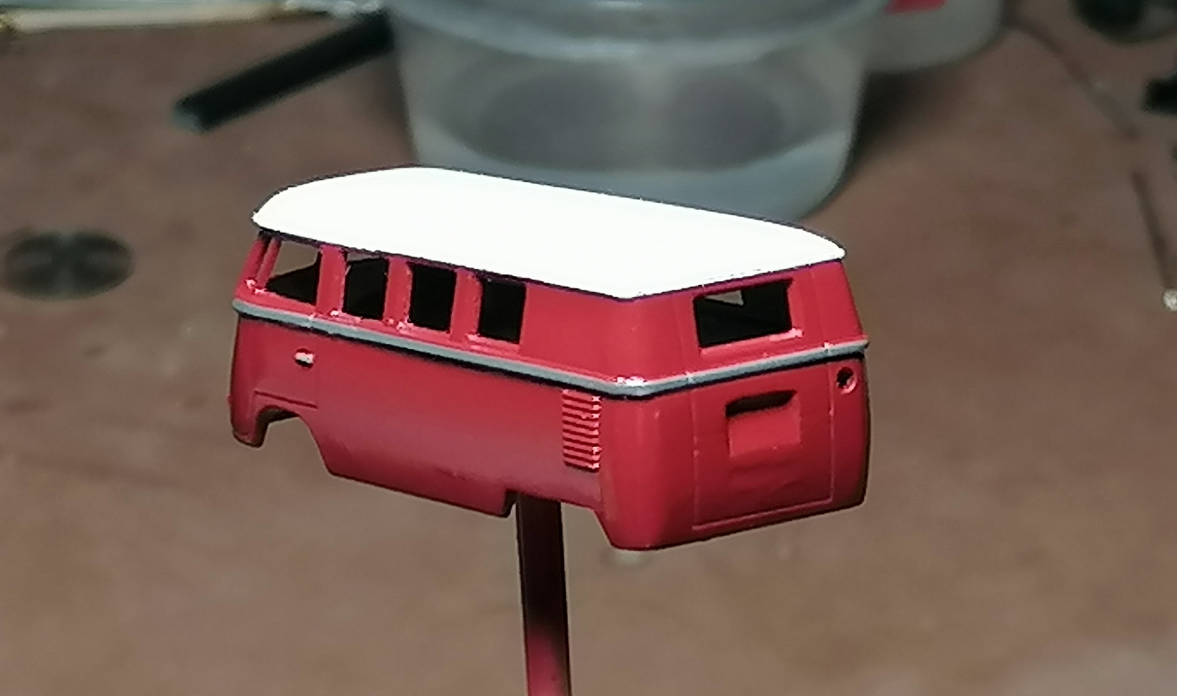

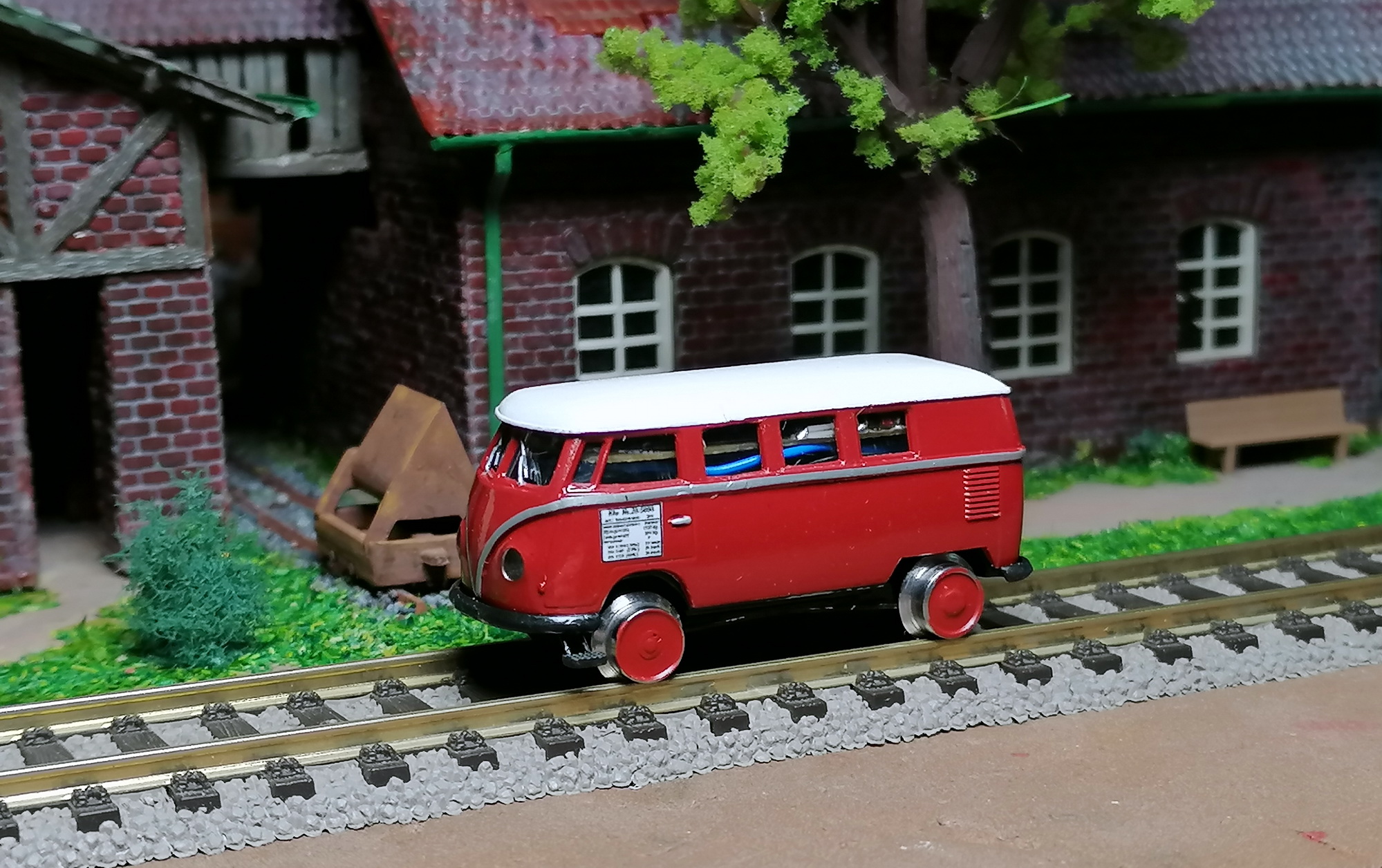

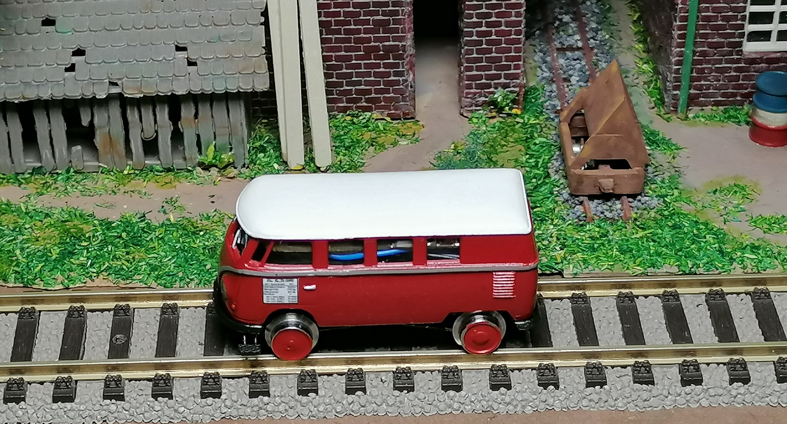

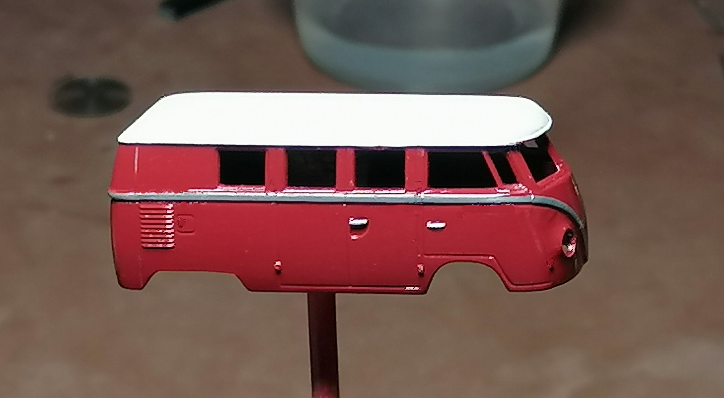

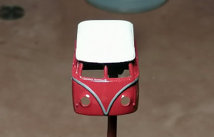

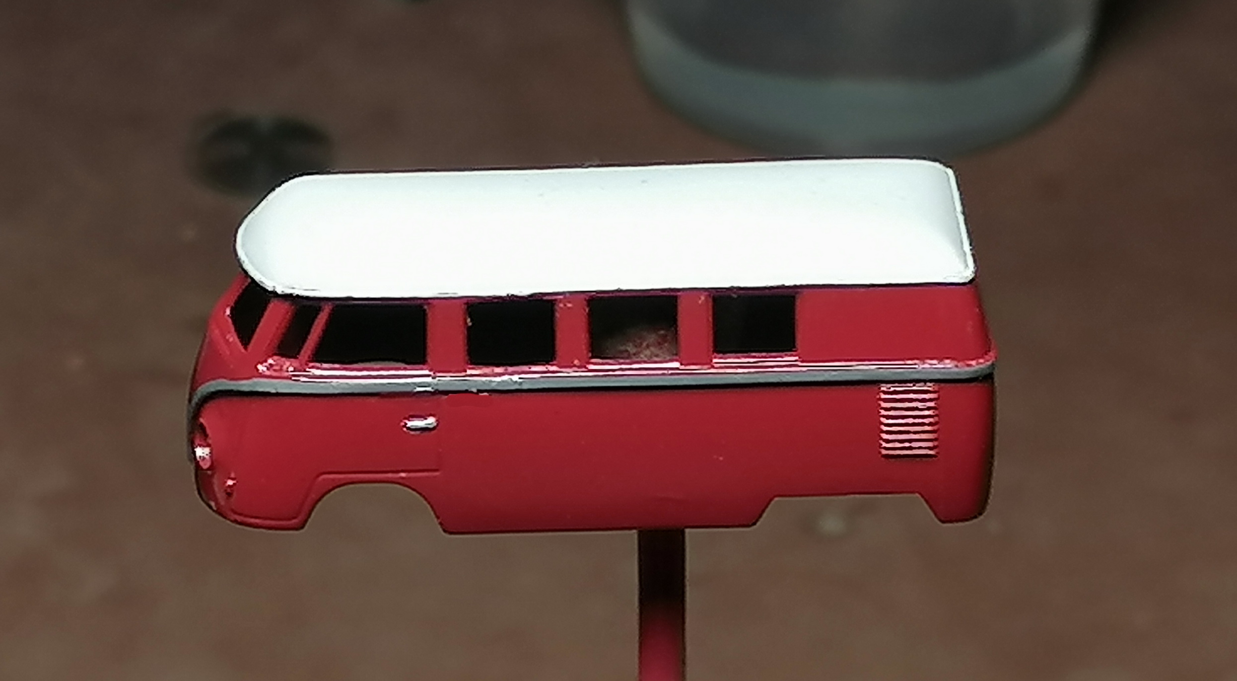

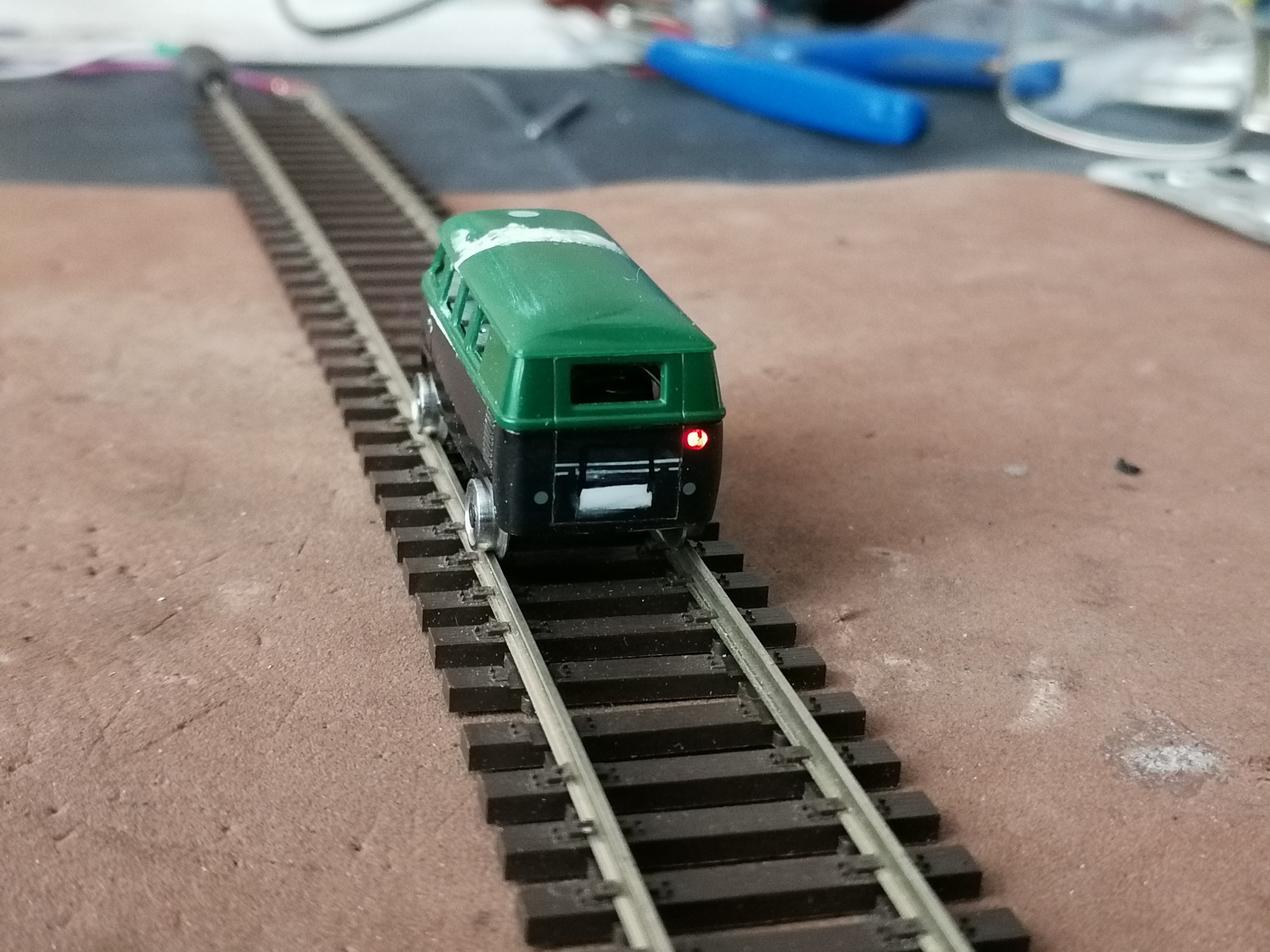

Зашкурил крышу, изменил форму выемки сзади (под номерной знак?). Покрасил и покрыл глянцевым лаком (молдинг - серебристая декаль). Высохнет - залью фары.

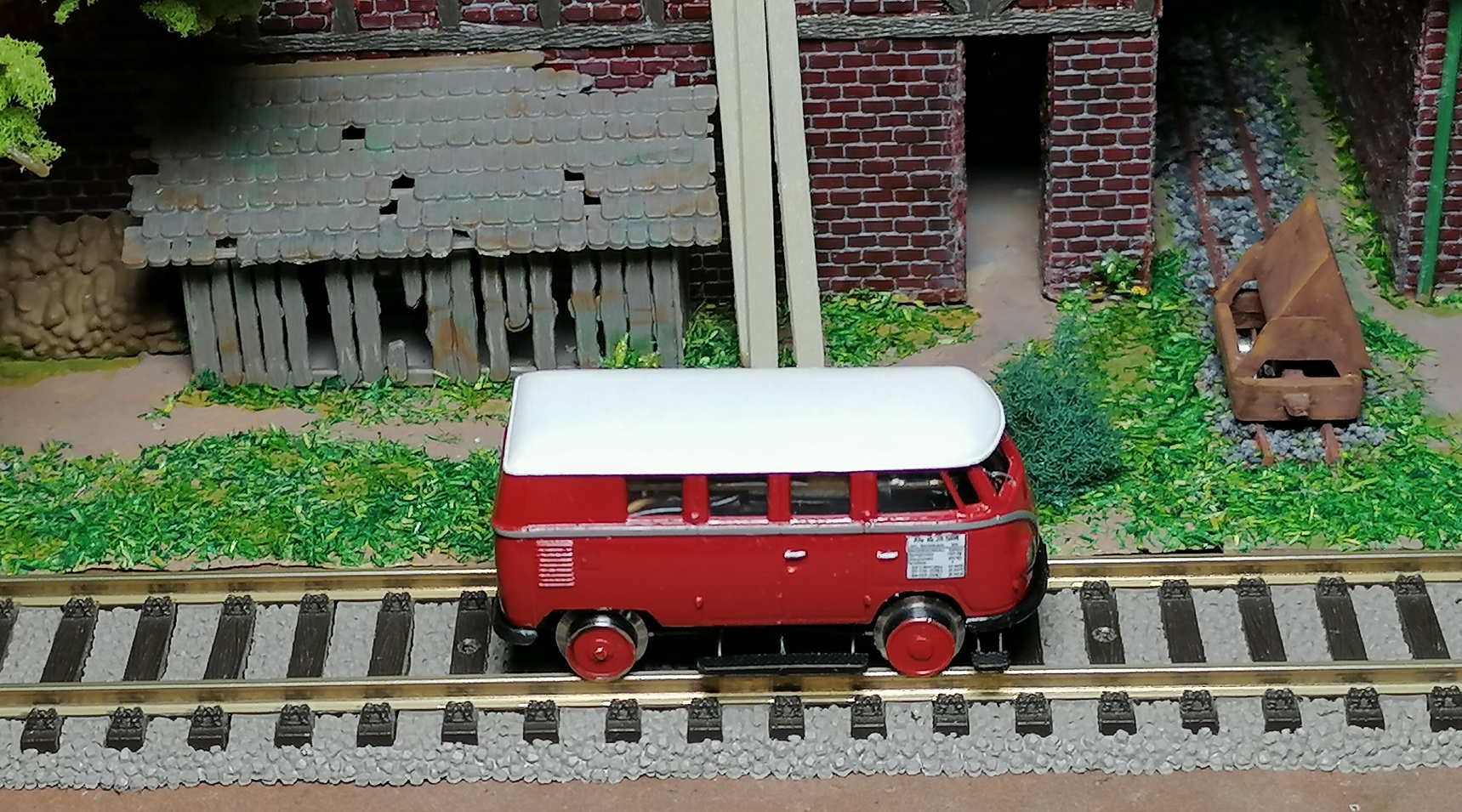

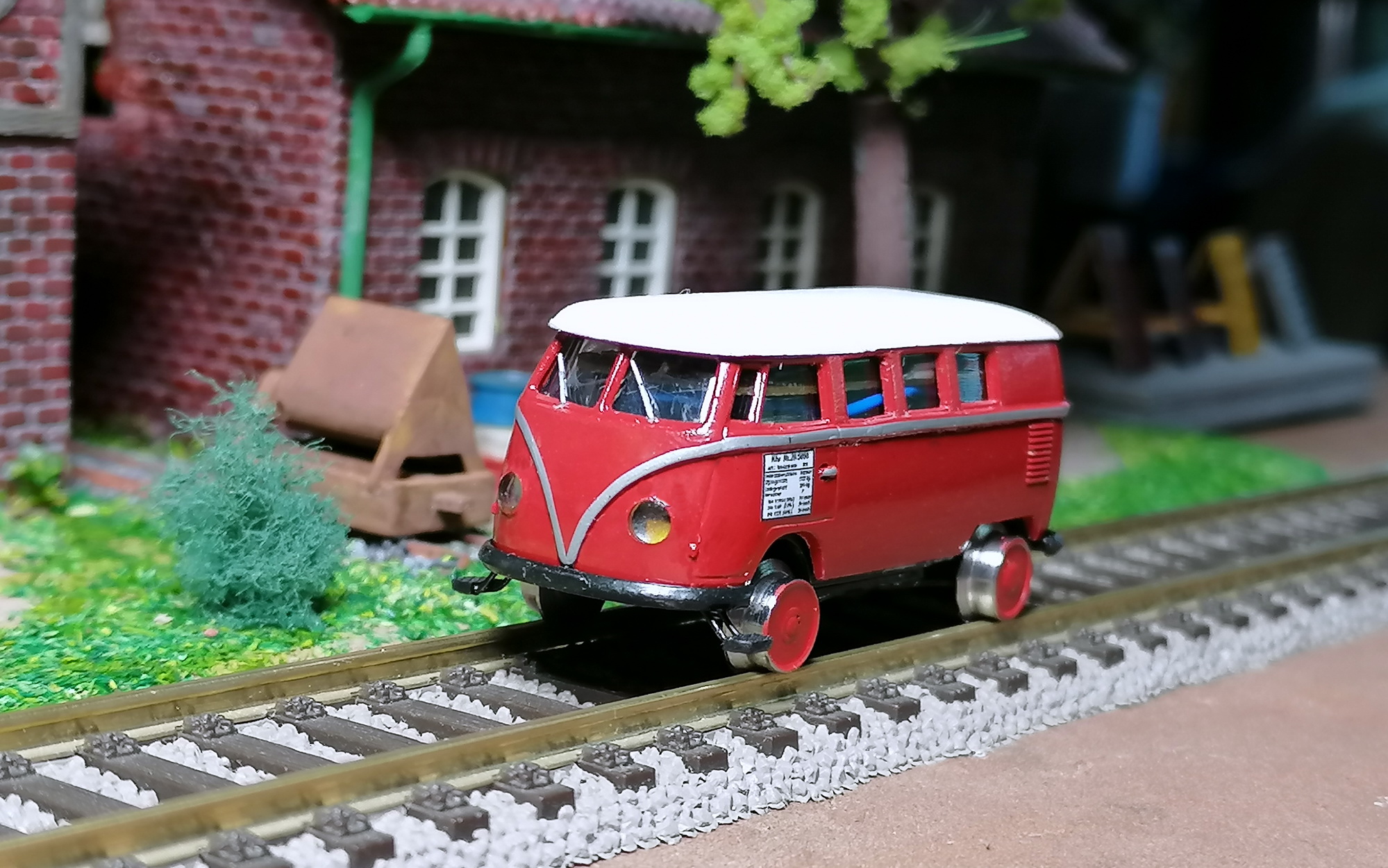

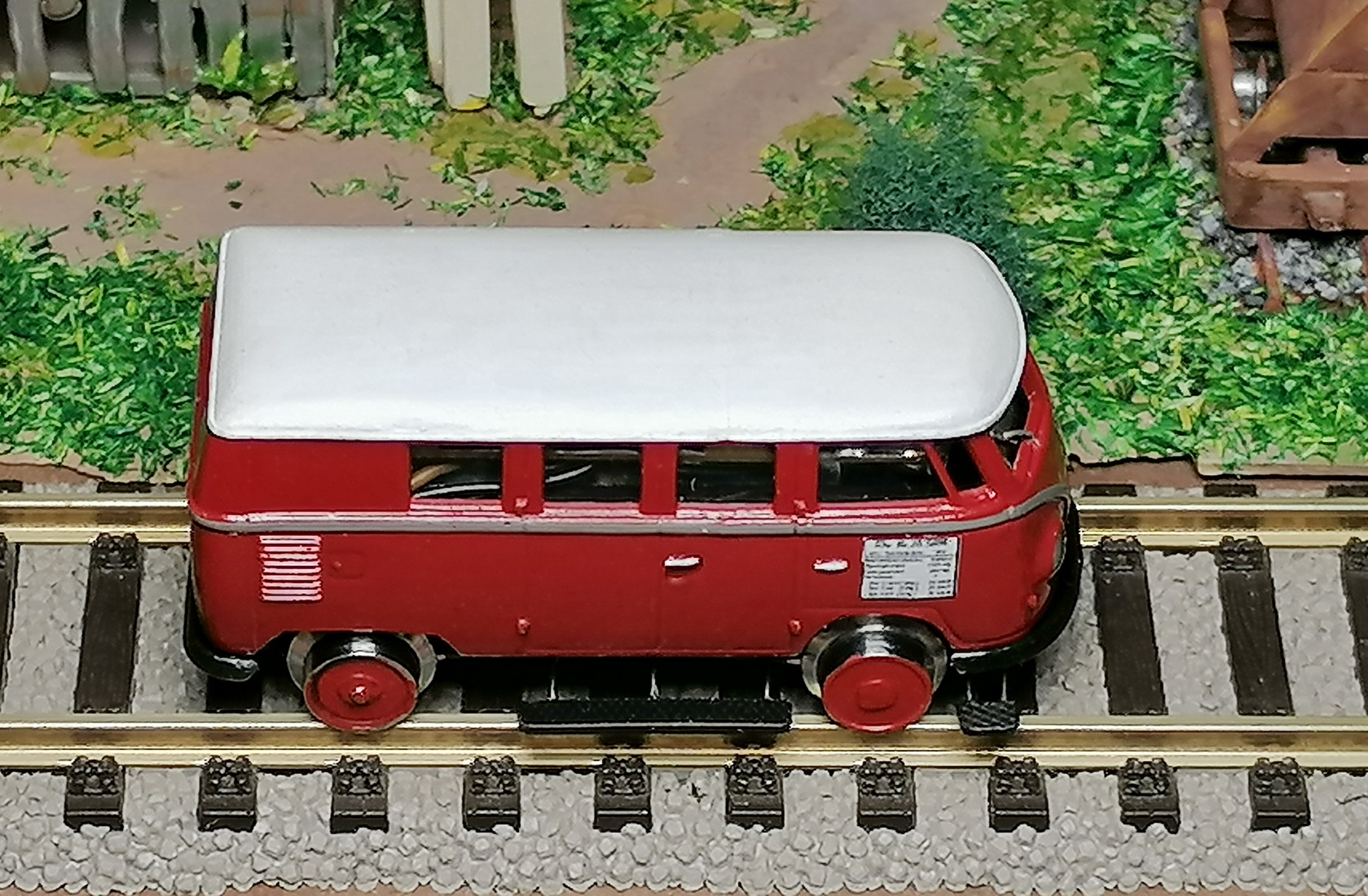

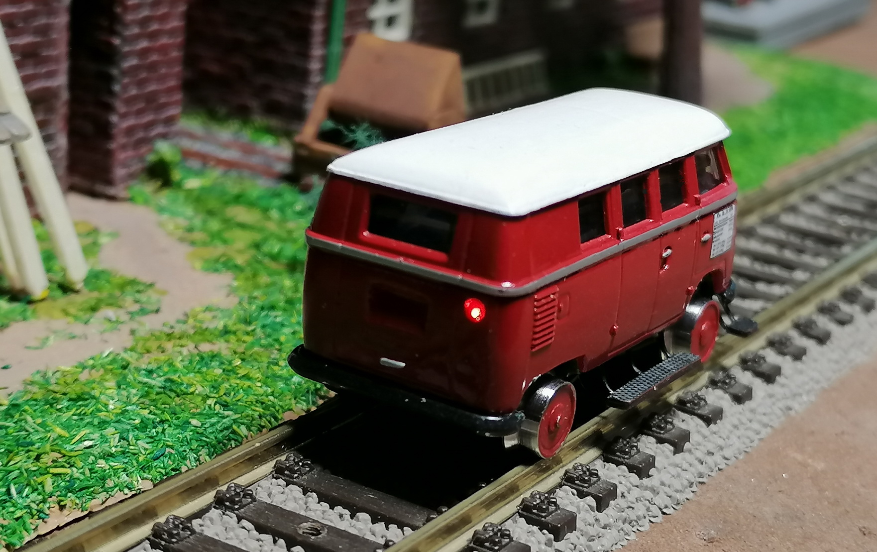

Подножки, бампера, дворники - все установлено на свои места. Напечатал и перевел декаль. Конечно шрифт размером 1 пункт пропечатался так себе. И ещё раз лак. Вроде усё.
Ездит для такого движка терпимо. Попаду на макет - сниму видео. Пока занял свое место на полке среди собратьев.

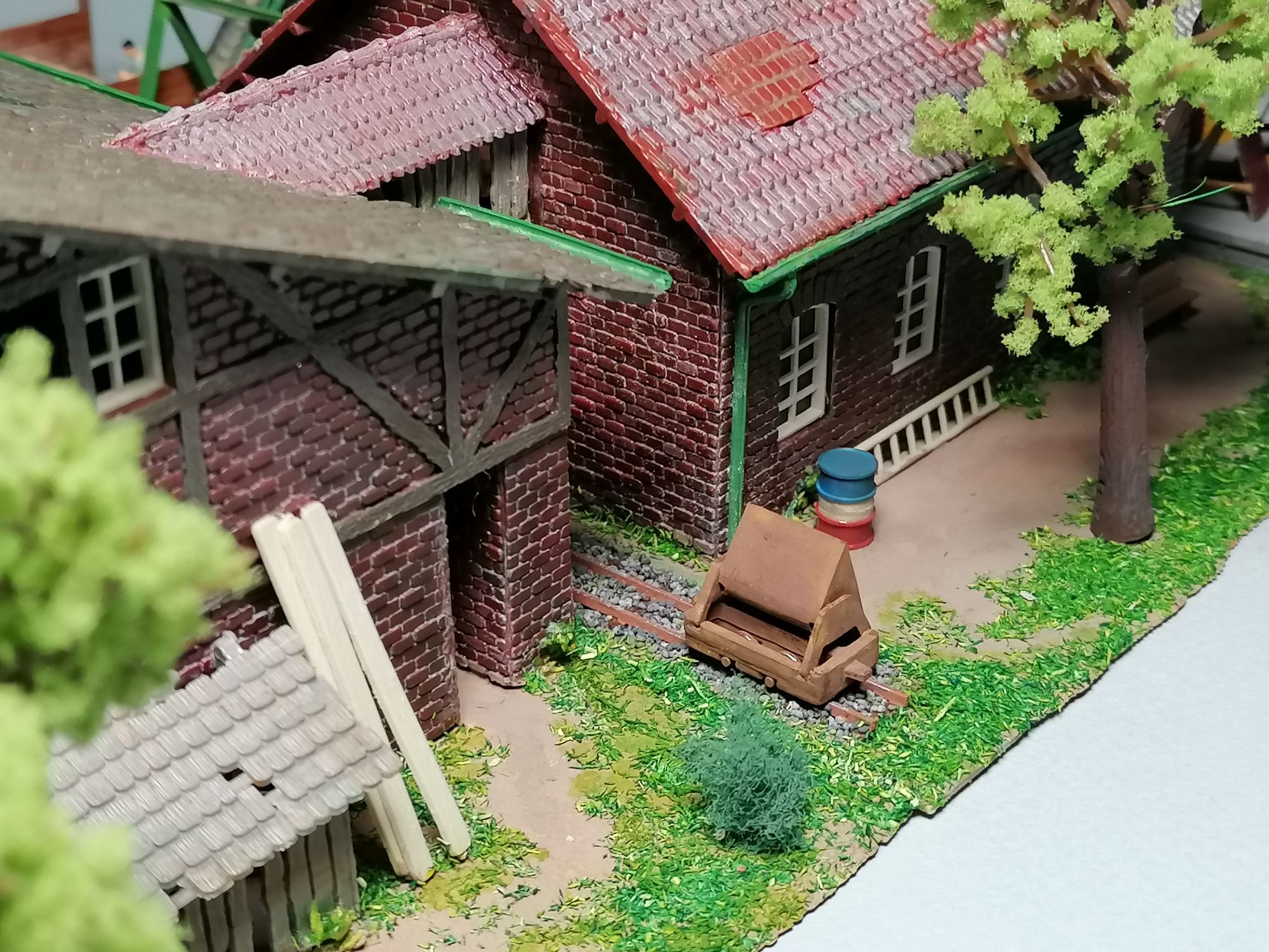

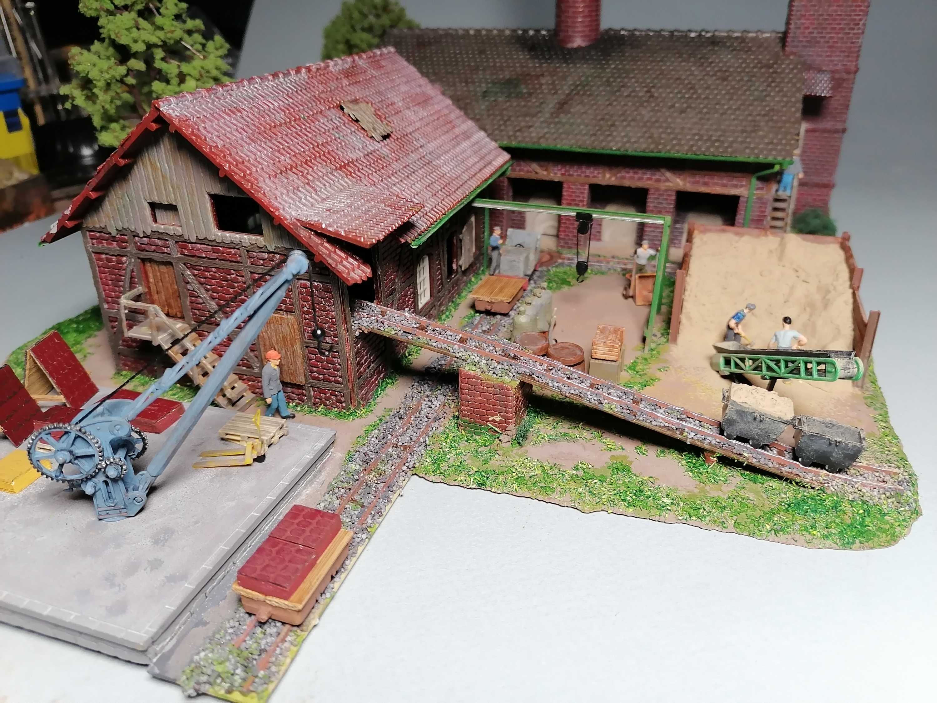

Превосходная ювелирка! А что за постройка на заднем плане? :roll:
Njkz72
Повідомлень: 525
Имя: Анатолий
Звідки: Николаев
Has thanked: 333 times
Been thanked: 430 times
Re: Мои самоделки
Повідомлення Njkz72 »
05 вересня 2025, 01:34
Фаллеровский кирпичный завод. Вид слева.
