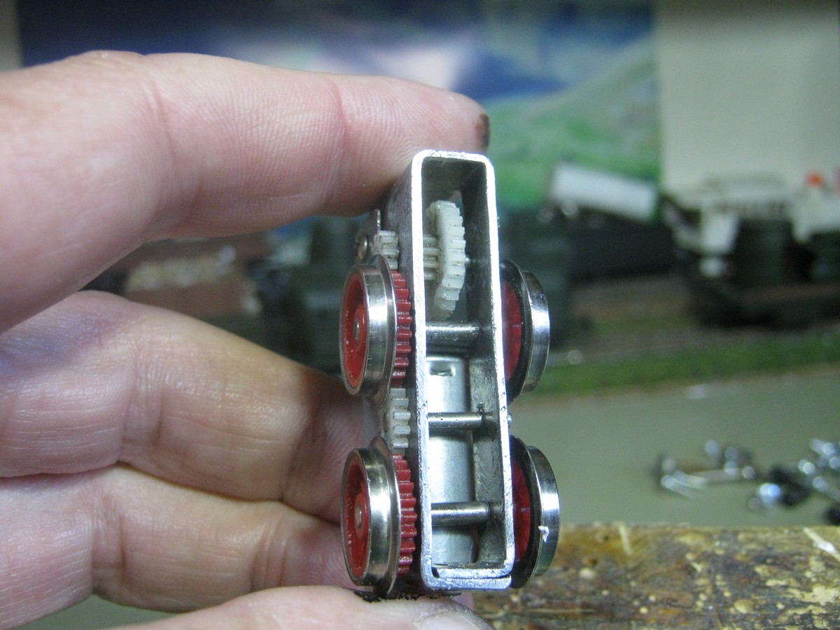

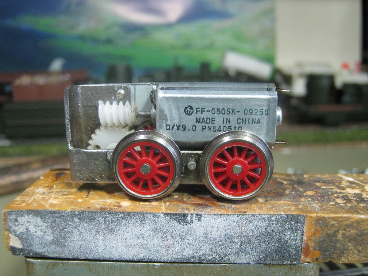

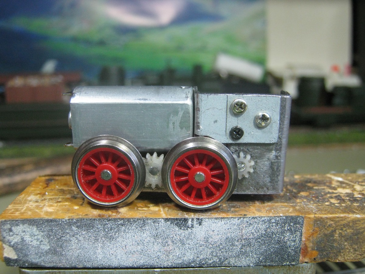

Barbosa_ писав: Тоже "американец" там работает в ходовке что ли?
Скорее "юрсанец".Причем простой и компактный :roll:
Повідомлень: 3431
Has thanked: 2338 times
Been thanked: 4503 times
Re: Из Гражданской войны...
Barbosa_ писав:... "американец" там работает в ходовке что ли?
Вот такое там работает.
Это далеко не первая версия и точно могу сказать, что не последняя потому, что сейчас делаю очередную... Зображення
Has thanked: 532 times
Been thanked: 552 times
Ах вот как, Металлическая тележка в ручном исполнении :o, - Достойно сделано, взял на заметку, "зергудовская" тележка :!:

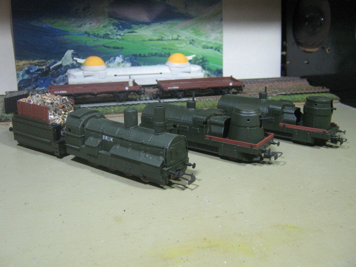

Бронепоезд "ORLIK".
Краткий отчёт по бепо "ORLIK", состояние на данный момент.
Из обновлений только орудия в башнях бронеплощадок.

ЮрСаныч как всегда. Лаконично и информативно )))) Пора завершать данный проект.
