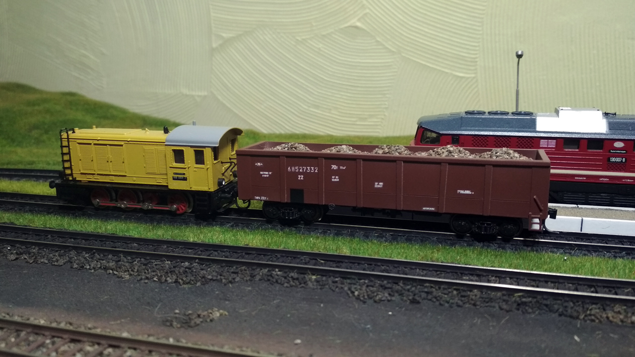

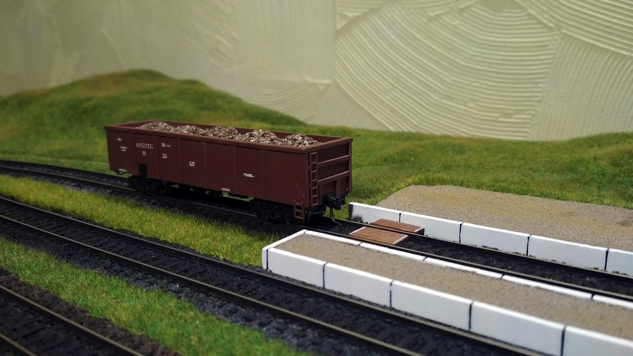

Добив довгострой. Фотки так собі, оскільки освітлення не виставляв, штатив лєнь розкладати, а телефон під рукою. Трохи запоров з покриттям лаком, але буде научка. Все ж практика краще сотень перечитаних сторінок форумів. В дійсності не дуже то й стрьомно виглядає :lol: Можливо ще піддую пилюкою візки і трішки по вагоні.

wildTarik писав:В дійсності не дуже то й стрьомно виглядає
Никакого "стрема" не вижу, отличный полувагон. Поздравляю с завершением!

Тарас, отличный вагон! Никакого стрёма. Надо продолжать, пока дыхание не сбилось.

Аж не верится, что это ТТ. Подвагонное, маховички, надписи - исполнение выше всяких ожиданий в таком масштабе!

Хороший получился полувагинчик. ;) И пачкать его тоже не обязательно.Вагоны иногда бывают и новыми... 8-)

Да, и вагон получился хороший, душевный :)
