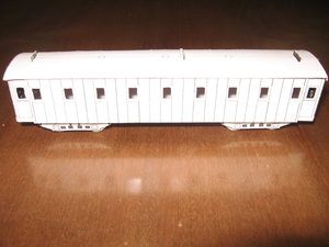

Stinky писав:....Спасибо всем за внимание к теме.Не буду никого томить.Вагон завершил. 8-)
Уж шо вышло то вышло. :oops:
А по моему поспешил Денис. Задумка отличная! Окрас и деки интереснейшие! Подвагонка хороша! Ну не нужно было спешить, и заканчивать его за 1 вечер по моему, чуток бы ещё шлифовочки, отделочки, это неделька для Дениса, и был бы уже почти музейный вагон!
Но этот вагон должен стать вдохновением для следующих!
Повідомлень: 6349
Has thanked: 1546 times
Been thanked: 3332 times
Re: 4х осный дореволюционный пасс вагон
Barbosa_ писав:А по моему поспешил Денис. Задумка отличная! Окрас и деки интереснейшие! Подвагонка хороша! Ну не нужно было спешить, и заканчивать его за 1 вечер по моему, чуток бы ещё шлифовочки, отделочки, это неделька для Дениса, и был бы уже почти музейный вагон!
Спасибо,камрад!
Я особо и не спешил.Просто бывает работа,заботы.Отвлекают и забываю что то доделать.И еще есть
такая черта у меня - не могу пилить модели годами.Пока прёт -пилю,если процесс затягивается,гаснет
энтузизязм и заготовка валяется,потом в утиль. :oops:
Barbosa_ писав:Но этот вагон должен стать вдохновением для следующих!
Искренне на это надеюсь. :roll:
