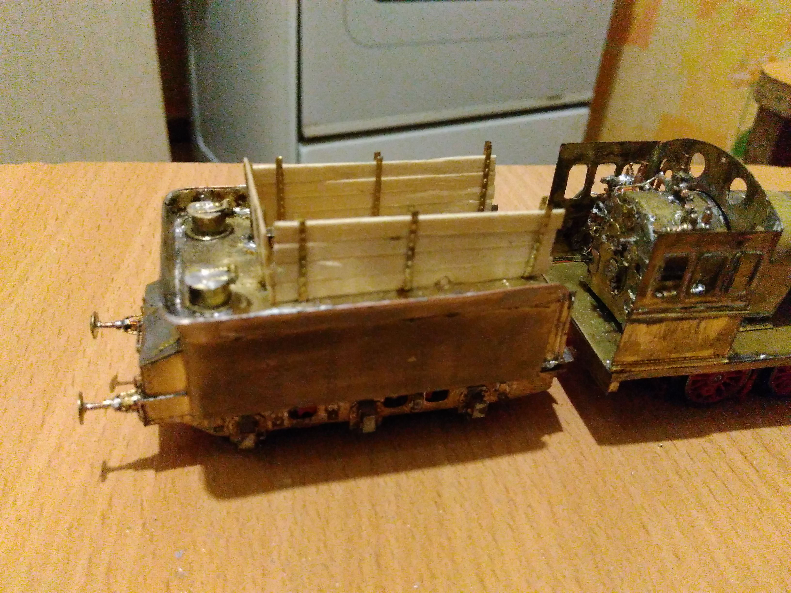

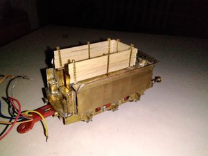

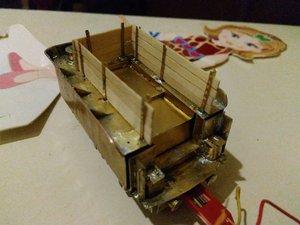

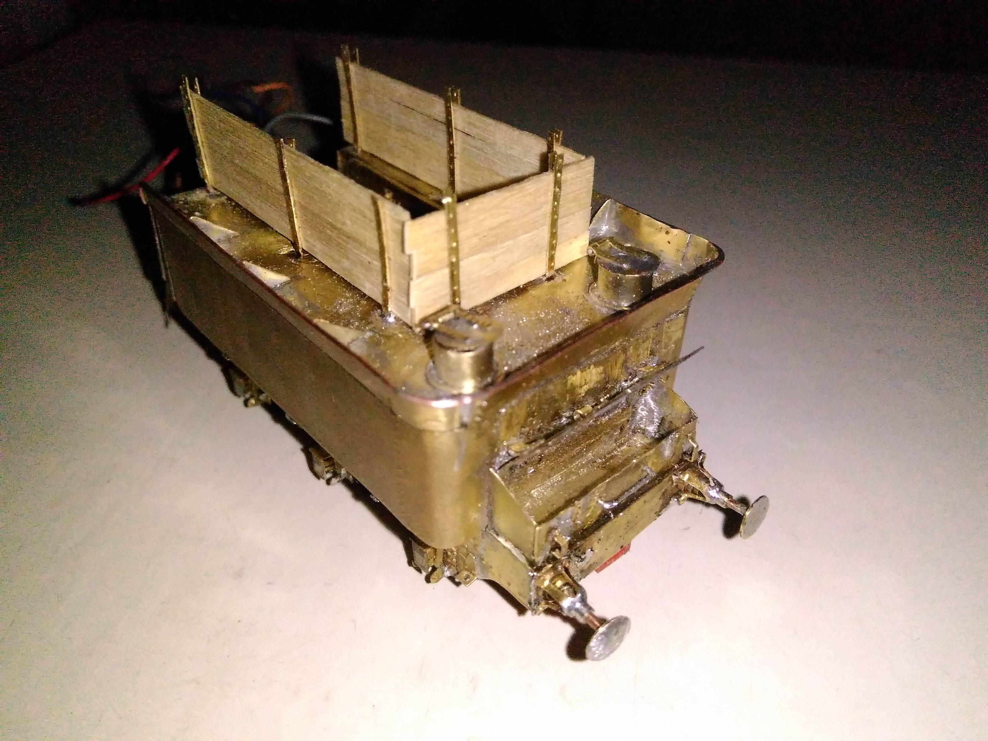

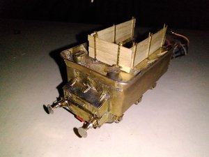

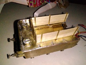

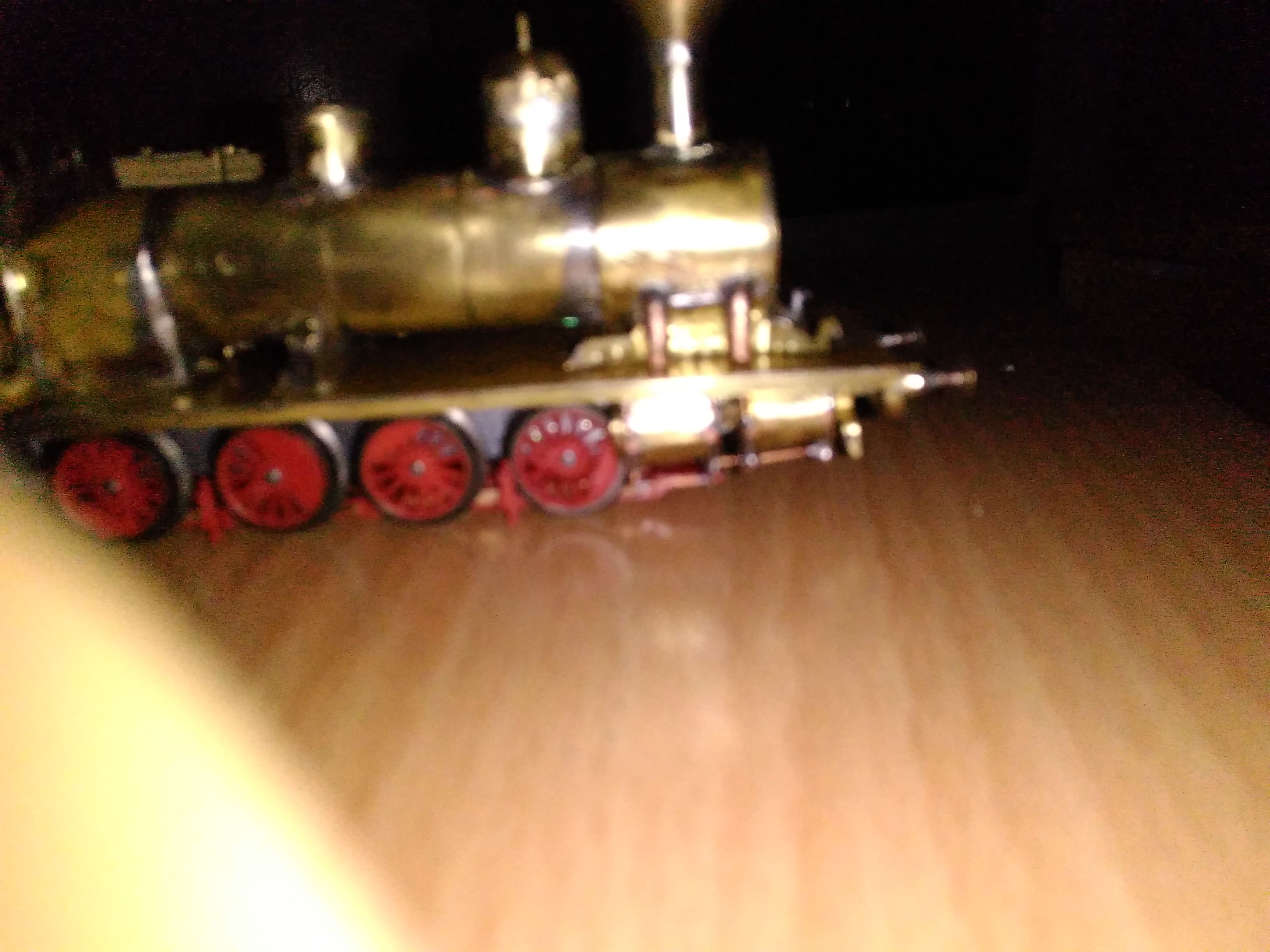

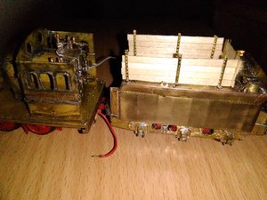

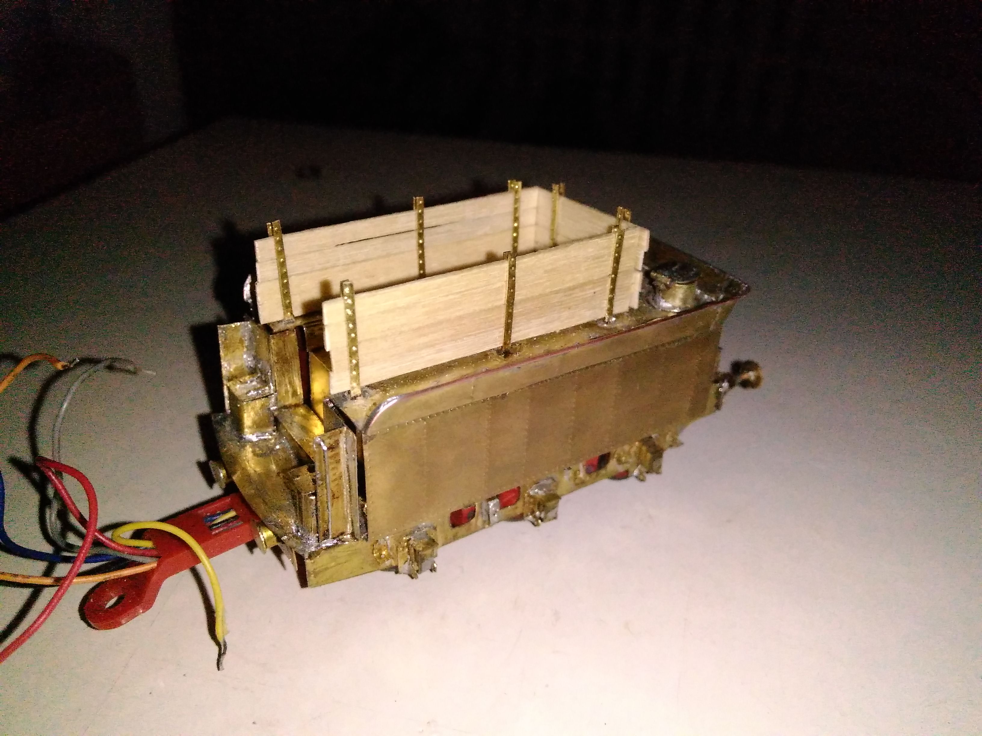

Немного дополнил тендер, заодно подчистил.
Повідомлень: 508
+ Масштаб Н0 - 1:87.
Re: Паровоз серии Р
Повідомлення Артем Д »
Это ооочень здорово смотрится!

Re: Паровоз серии Р
Вилен Здорово! Хорошо как ты начал эту латунь "загибать" :D , и паять её, паять :mrgreen:

Re: Паровоз серии Р
Солидно получается.Мне нравится.Натуральный шпон отлично реализован.Подвижные люки радуют глаз.

Офигеть :D Теперь Вилену можно красить модель и перекрашивать, по несколько раз.Если что не так - в растворитель и по новой :mrgreen:

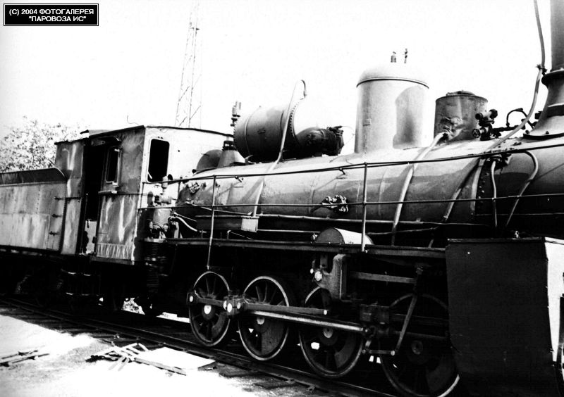

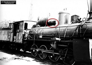

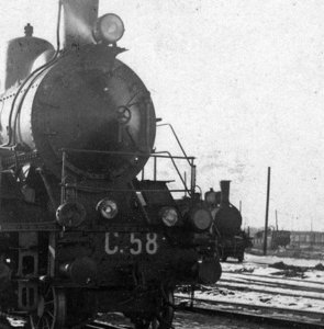

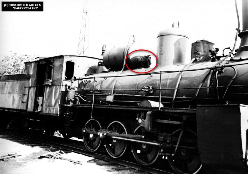

Вопрос ко всем!! Кто, что думает?
С правой стороны есть насос как на ов или его небыло в ранних версиях, не делать?
Единственно найденное фото. Вроде есть.
А вот точно без генератора.
Re: Паровоз серии Р
а посмотри в каком году паровозах данной серии появился и когда начинают генераторы ставить. ведь я так полагаю, что генераторы для того чтобы уже по ночам кататься? и при том же с лампочками а не с керосинками )
Re: Паровоз серии Р
Спасибище!!!! ХА нашел на соседнем форуме.
Надеюсь против никто не будет:
А вот прикол с дублирование и такого и такого освещения!
Re: Паровоз серии Р
В принципе зря пильнул его но пойдет и на другие модели)
Повідомлень: 3404
Has thanked: 2217 times
Been thanked: 4362 times
Re: Паровоз серии Р
Не столь важно, чем и как освещались.
В данном случае это вообще паровоздушный насос, а не генератор эл.энергии.
И он есть на всех снимках, которые Вы, Вилен, предоставили по этому вопросу.
Что касается снимка Ов, то там именно электрогенератор стоит наверху котла, перед воздушным резервуаром, а возле будки паровоздушный насос.
Re: Паровоз серии Р
Действительно есть, как я его не заметил, не пойму. Знач не зря пилил)))
Спасибо большое! Чуть бяды не наделал :cry:

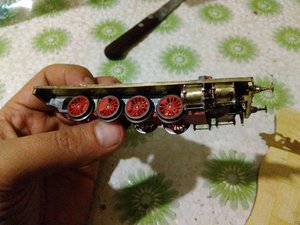

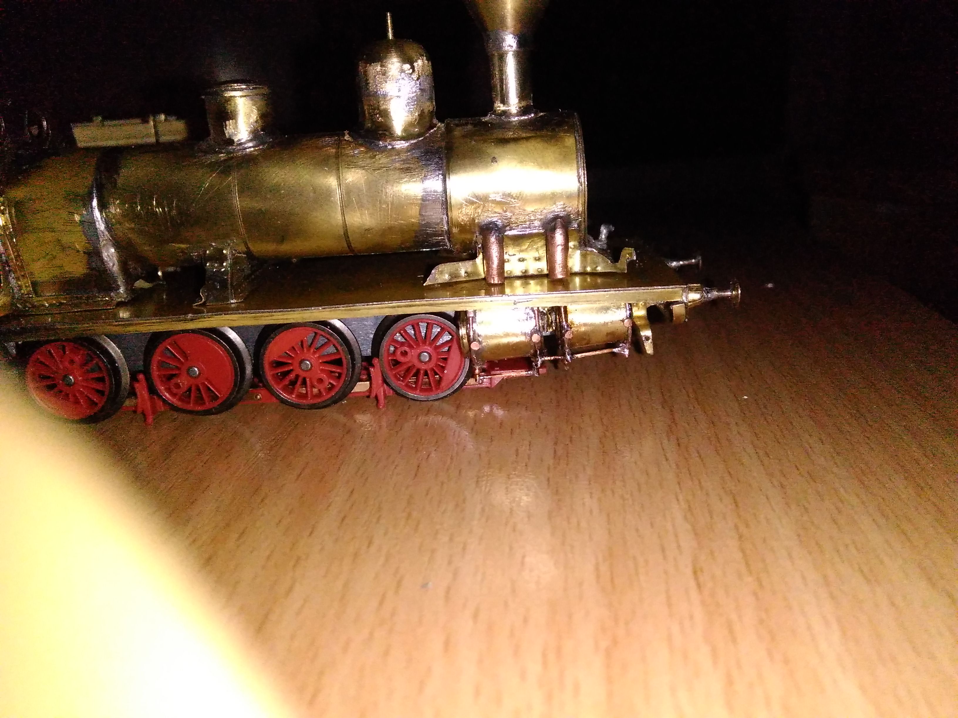

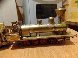

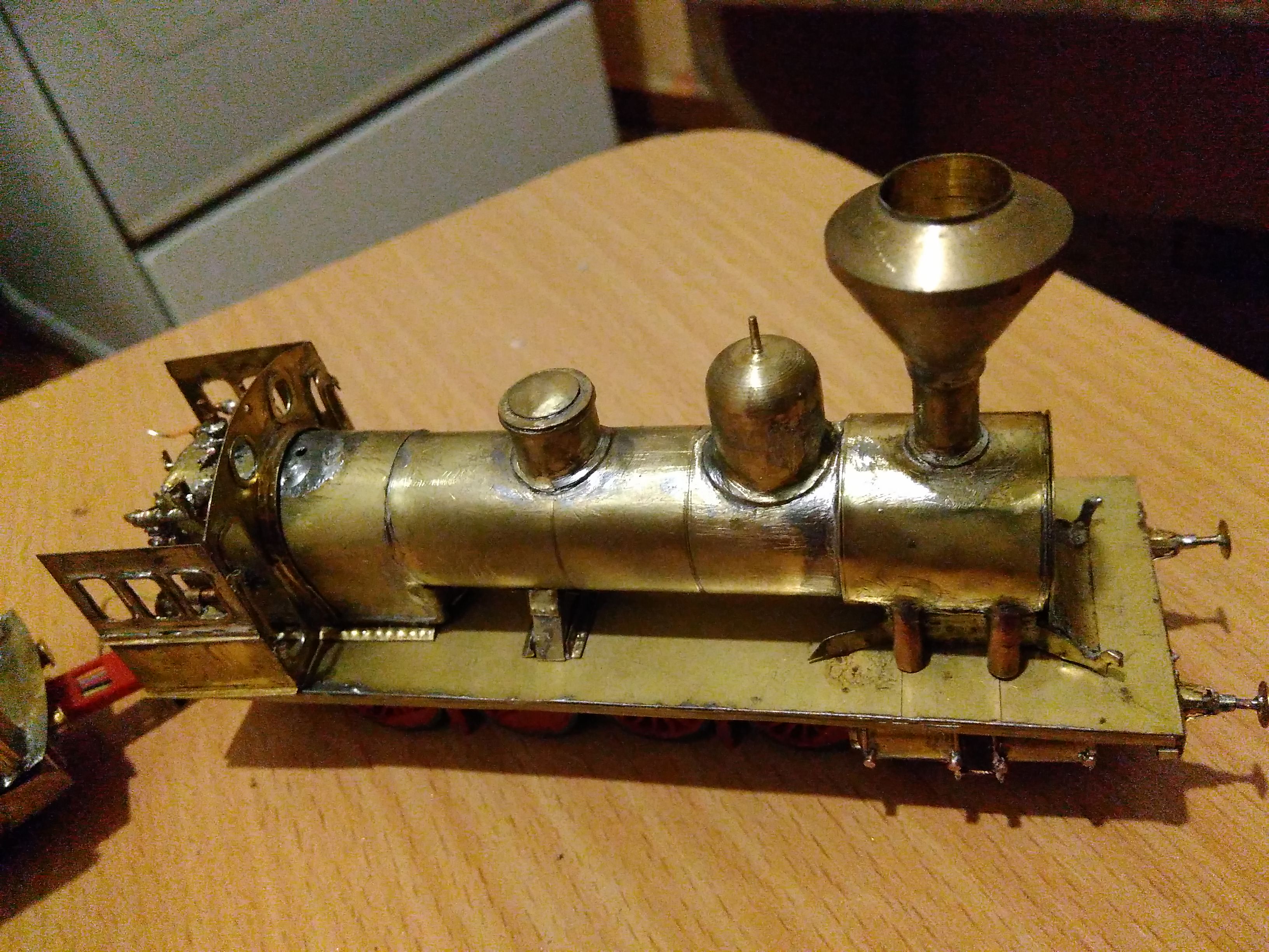

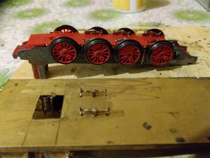

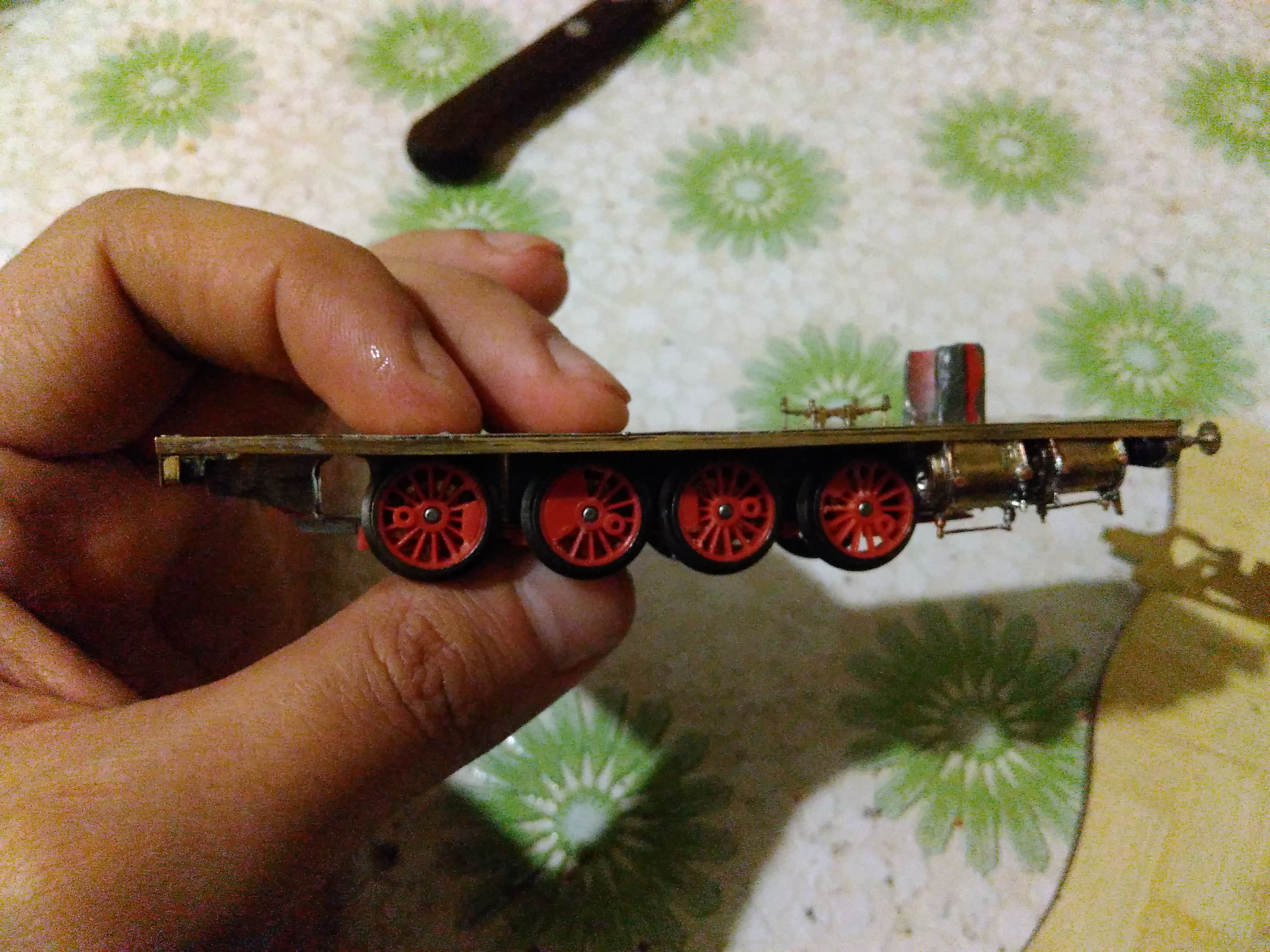

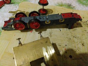

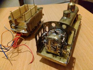

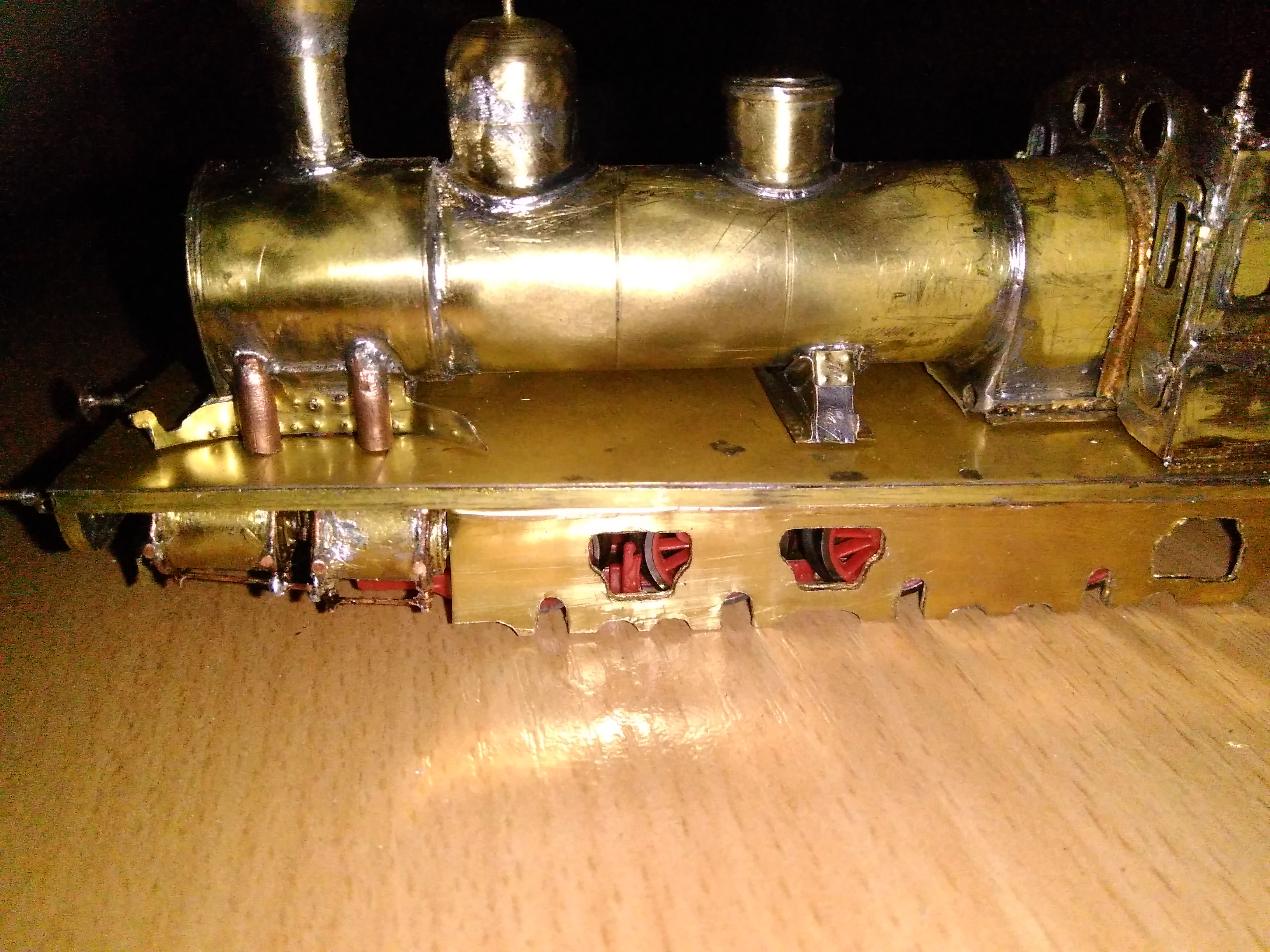

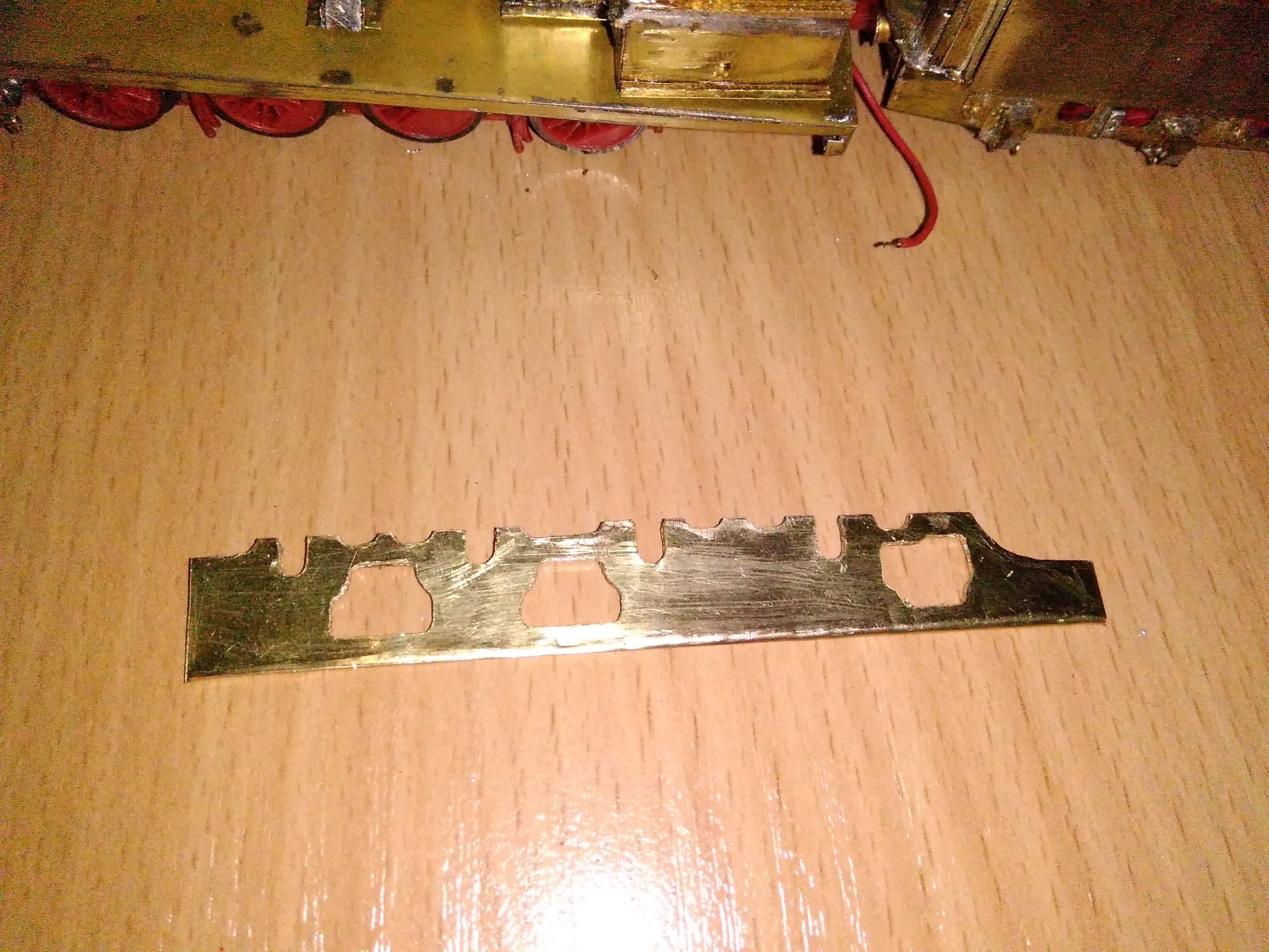

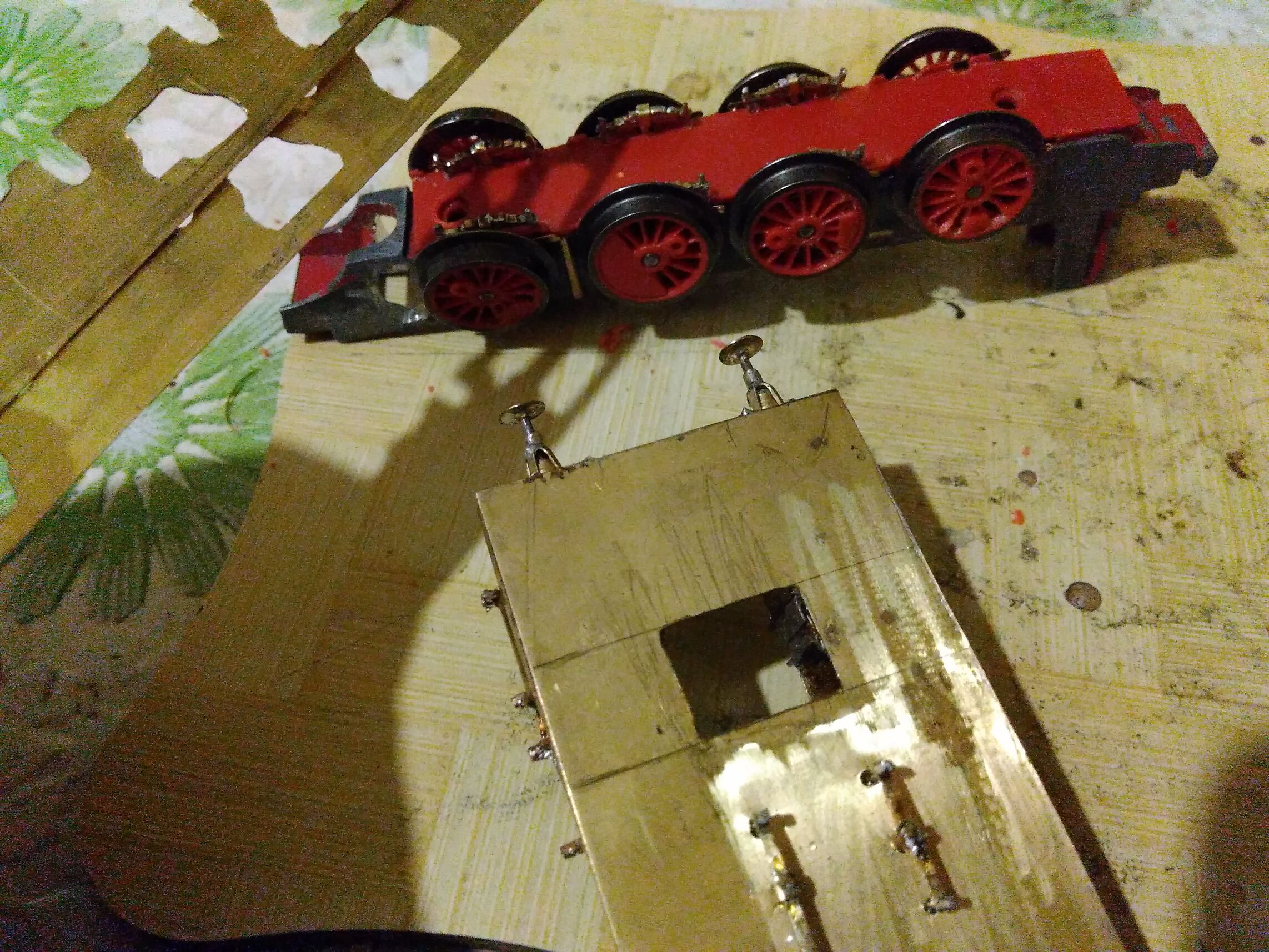

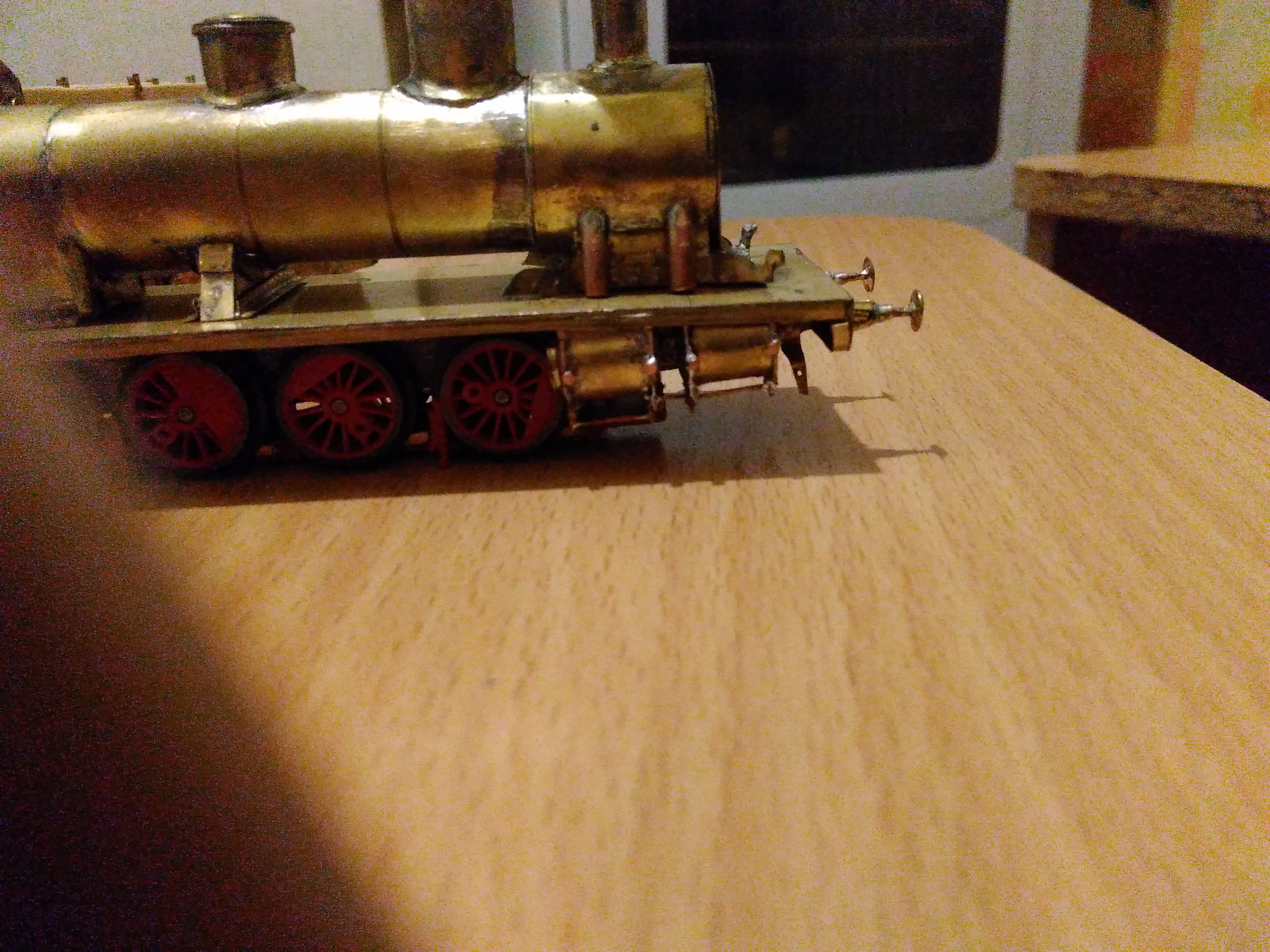

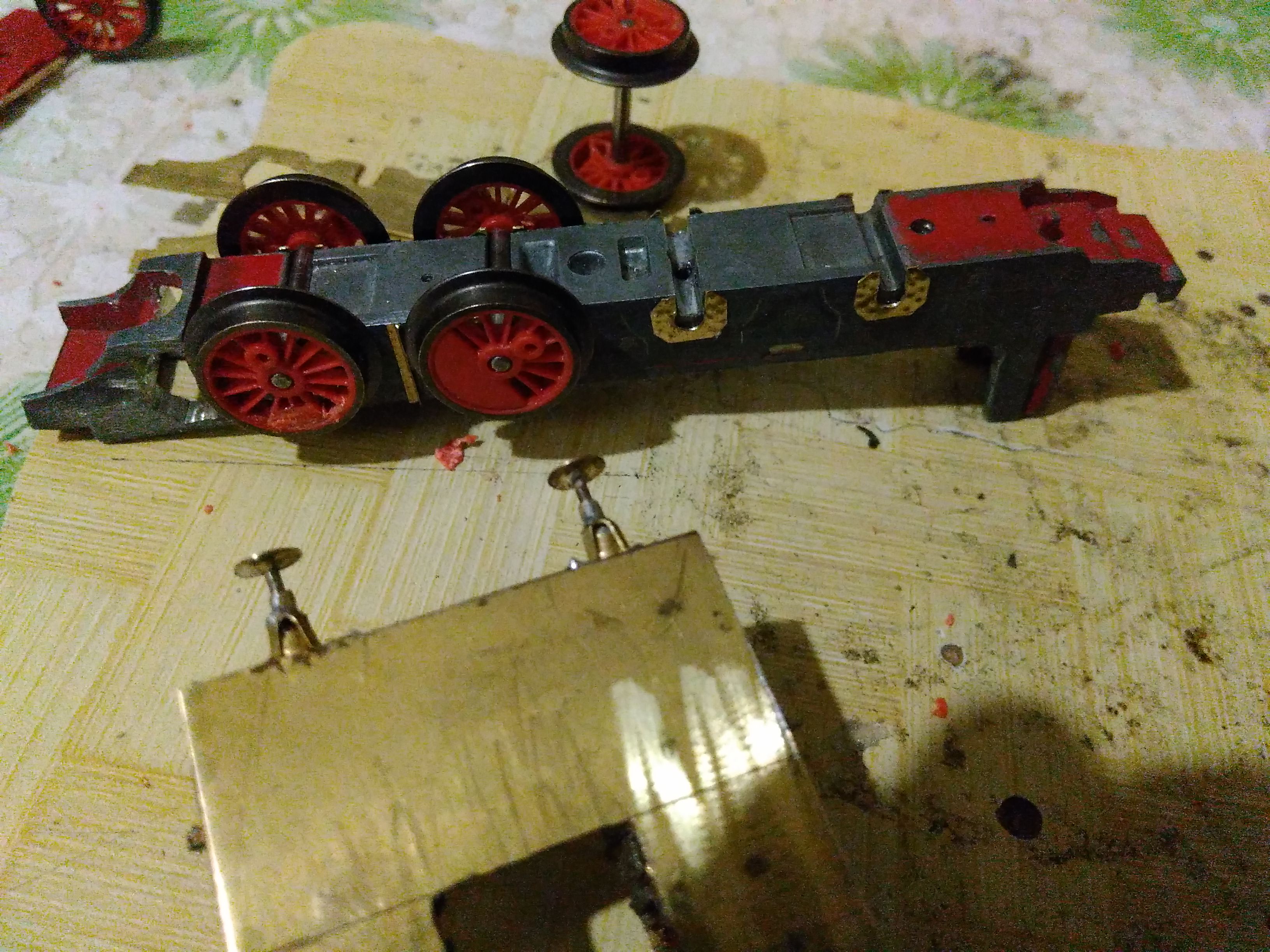

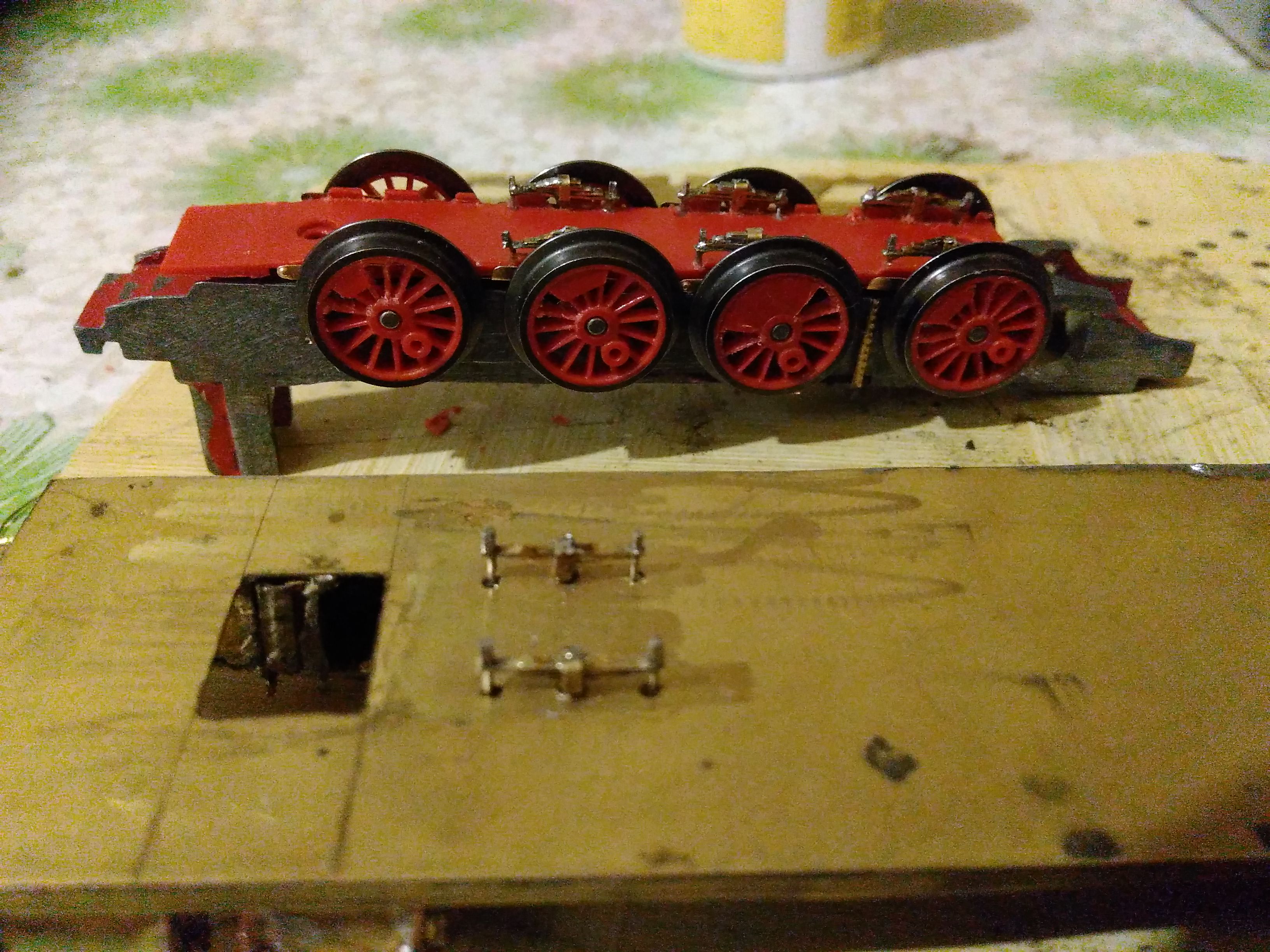

Небольшое продвижение. Доделал но не чистил паровые машины. Подчистил и добавил деталей в тендер. Немного подчистил паровоз. Добавил заготовки под сиденья. Ну и запилил болванки рамы. Остро стоит вопрос о замене рамы. Стоит овчинка выделки или нет? Мне просто очень не нравится та железка, что осталась, но при замене произойдет потеря веса. По тем схемам, что есть и фотографиям восстановил вид рамы. Заметил также, что рама менялась! Но очень не хочется возится со токосъемником.
Been thanked: 550 times
Re: Паровоз серии Р

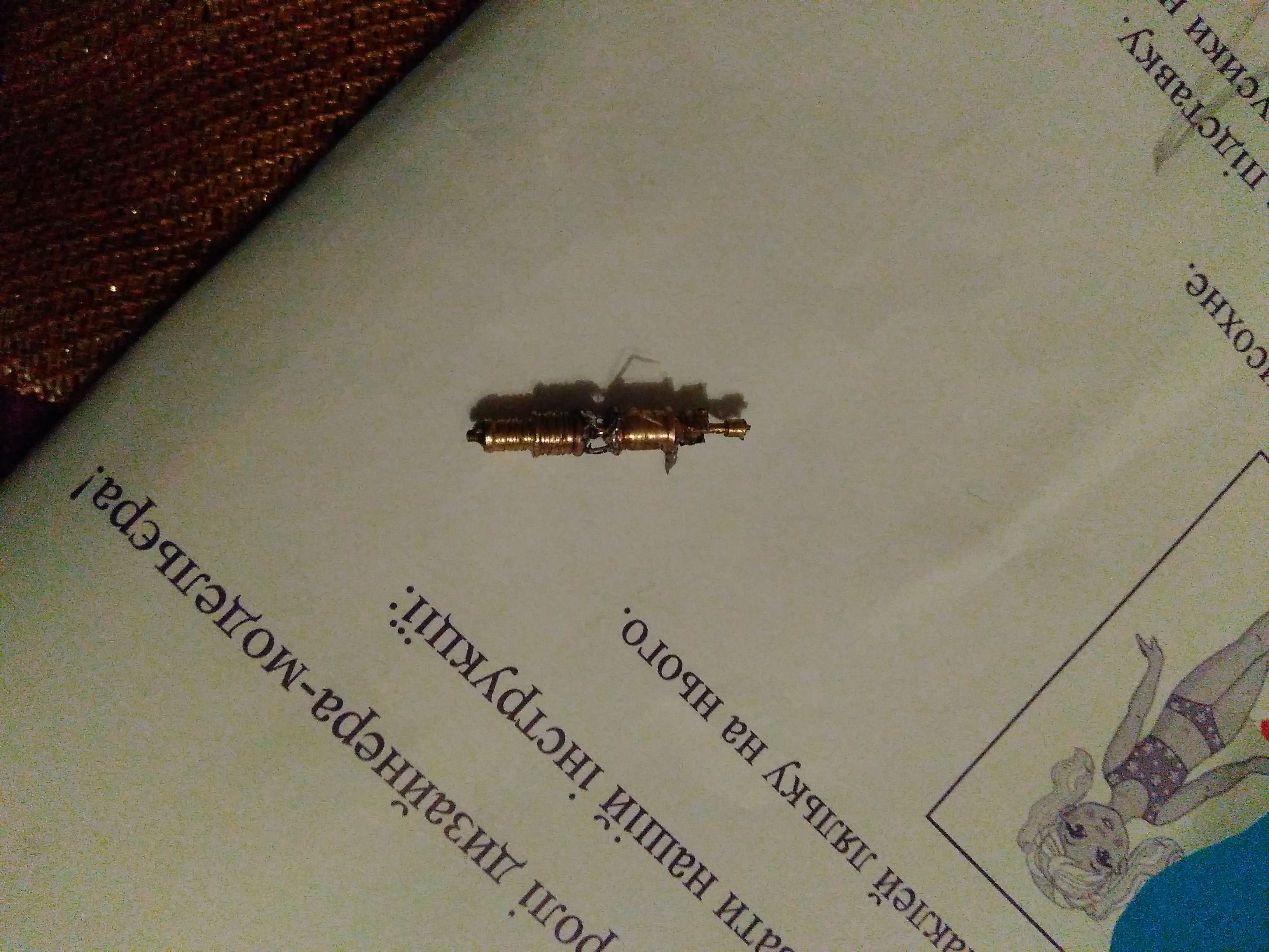

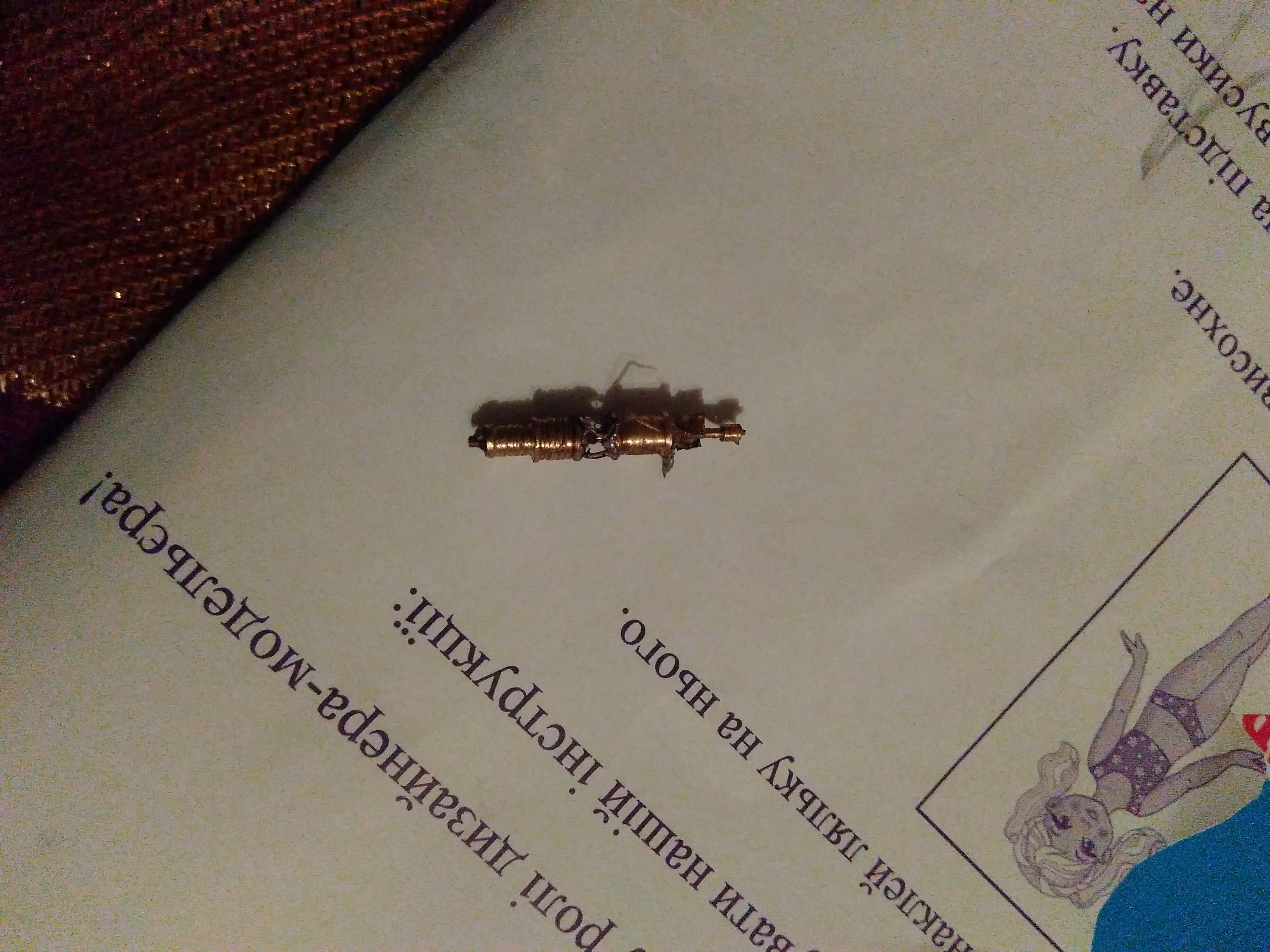

Вилен, мне вроди бы все понятно как ты делаешь детали, но вот эти трубы меня очень удивили :shock: , ничё не пойму, как ты их сделал? Такие ровные, с котлом касаются идеально! Здорово.
Повідомлень: 3404
Re: Паровоз серии Р
T-1000 писав:Небольшое продвижение.
Не надо скромничать. Нормальное продвижение! Котёл уже вполне благородно выглядит.
Re: Паровоз серии Р

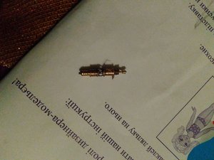

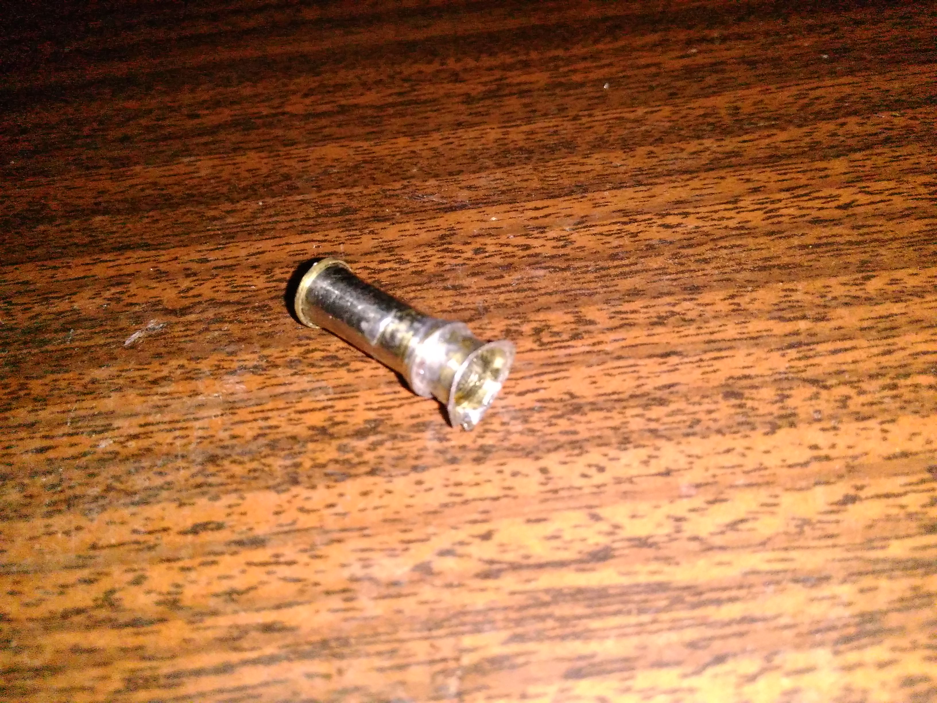

Barbosa_ писав:Вилен, мне вроди бы все понятно как ты делаешь детали, но вот эти трубы меня очень удивили :shock: , ничё не пойму, как ты их сделал? Такие ровные, с котлом касаются идеально! Здорово.
Компоновка. Скручиваю, спаиваю и загибаю. Где запаиваю и подтачиваю. Трубу пытался токарь выточить но не вышло и отказался. Но я ее все равно переделал и спаял. Сначала сделал дымовую для угля, а потом подумал, что совсем нету ничего с дровами)
На ней видно изнутри.

Очень круто паровоз изготавливаешь, серьёзный уровень.
Re: Паровоз серии Р
Да вот чето уровнем и не доволен(

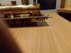

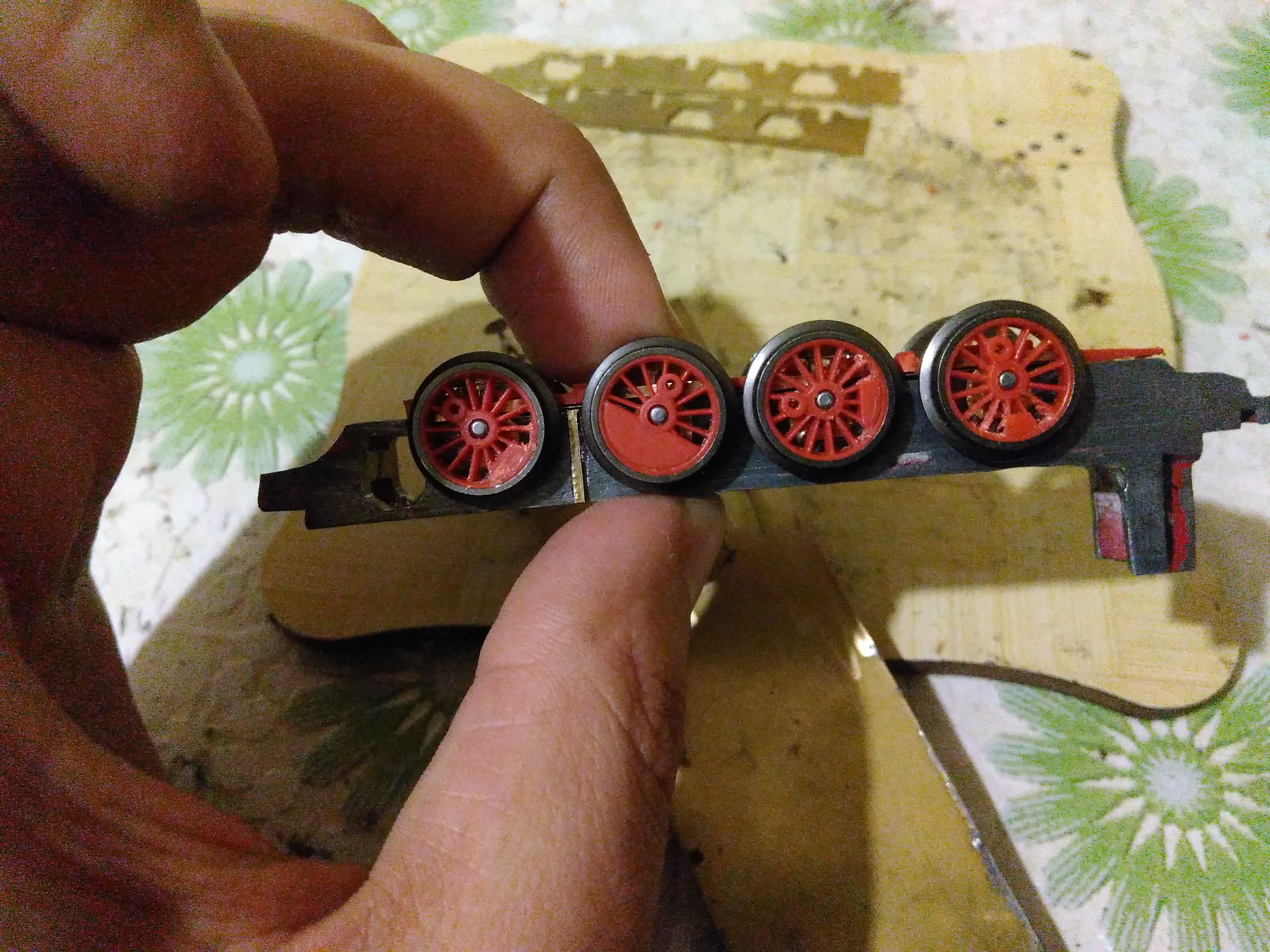

В общем от рамы из латунины решил отказаться, а вот родную перерезал под нужный прохфиль, да и утяжелить как то нужно.
Re: Паровоз серии Р

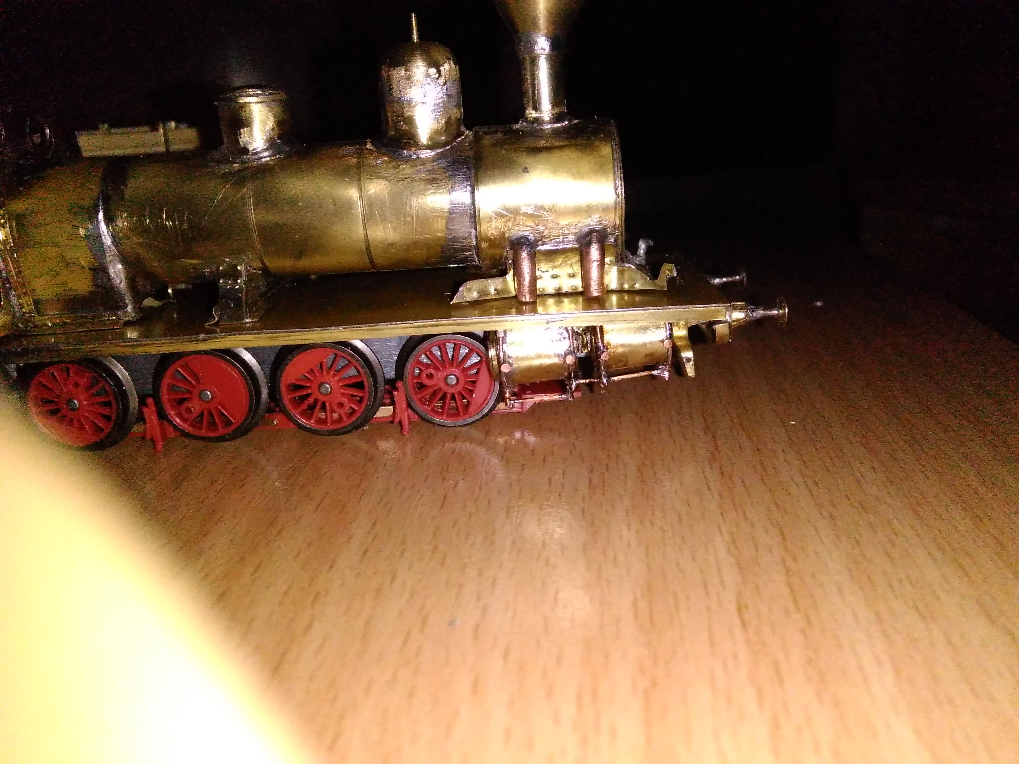

Немного попилил в состоянии депрессии. Поднял немного настроение. Искал дзен-просветление :?
Целую неделю долбался с рамой и рессорами, не мог достигнуть ...., поймать момент когда устроит.
Небольшой отчетик. Естественно все еще требует полировки и прочей доработки.
