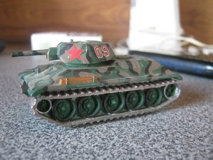

Опасно для человека!
Если брать готовый в жидкости, то он ничего не берёт, поэтому покупаем в порошке и делаем бешеную концентрацию.
Сергей Попов-Justin, например, доводил концентрацию до того, что жрало резиновые перчатки...

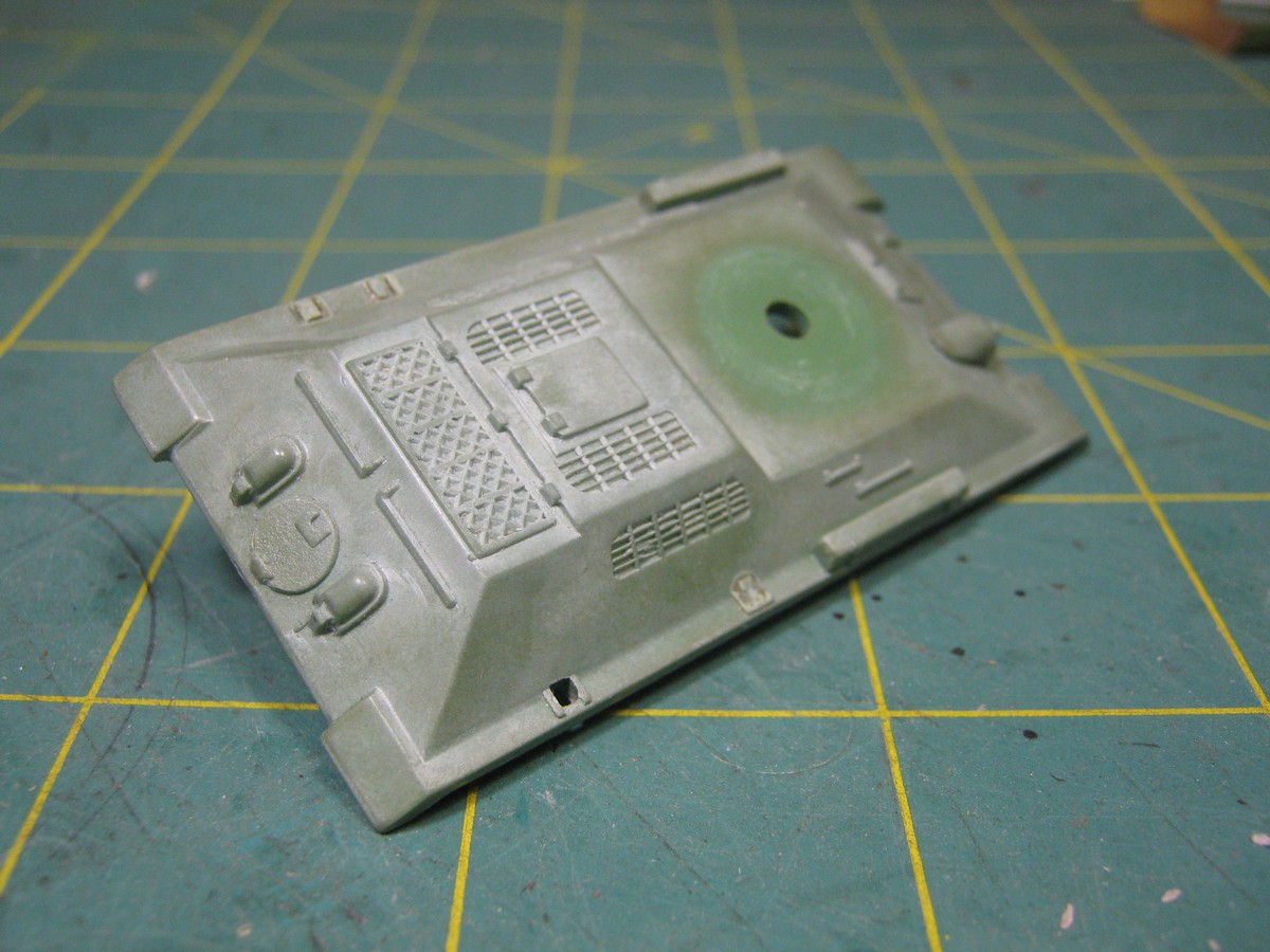

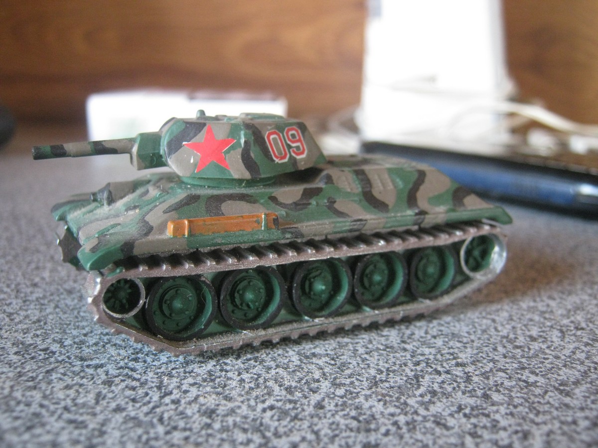

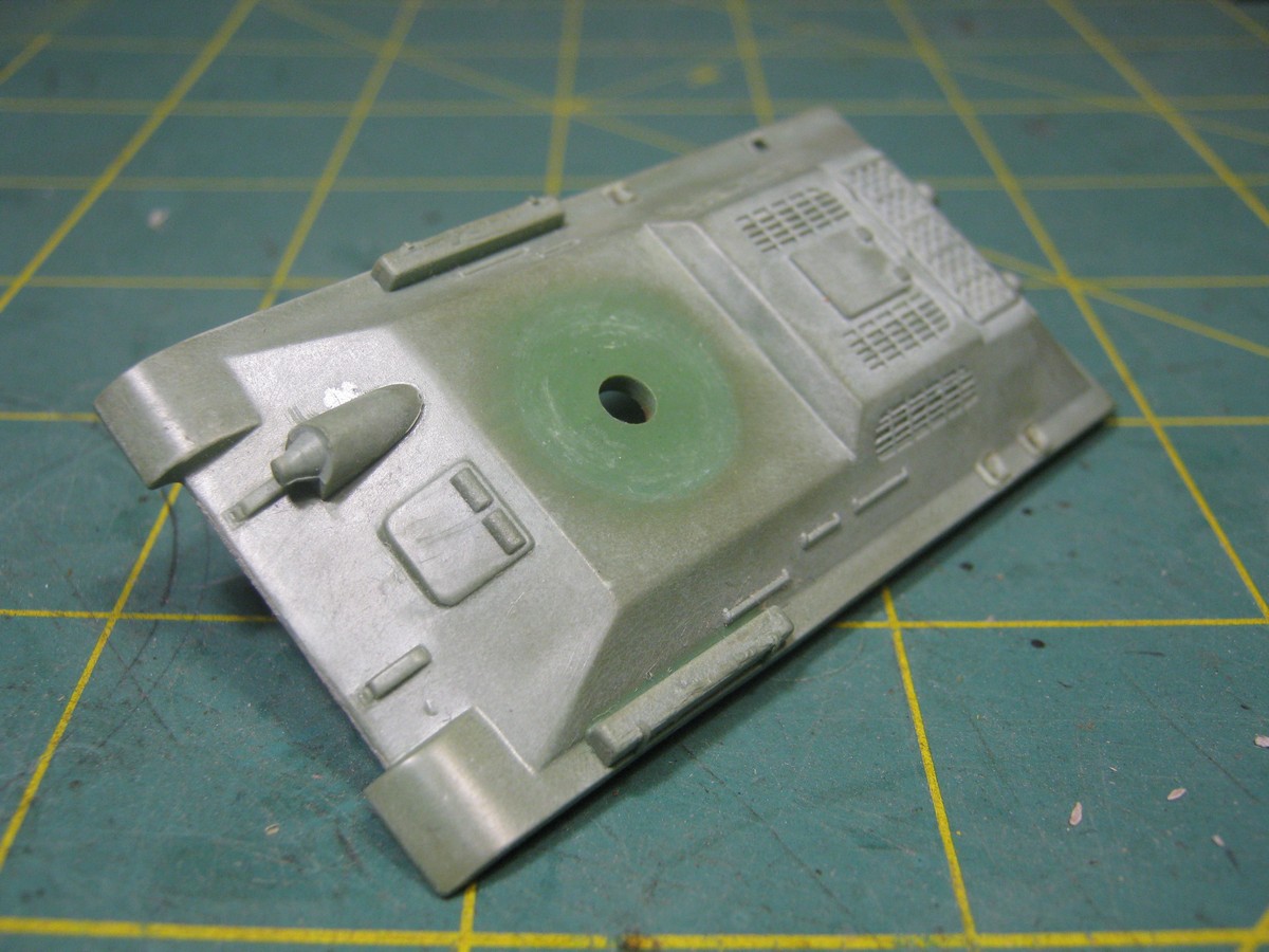

Что касается моего личного опыта, то требовалось отмыть вот такой танк. По мемуарам Дениса вроде того, что краска Ревелл...
Тормозная жидкость вообще не вступила в реакцию. Использовал вот такую химию. Половину пакета на 0,25л воды. Немного нервничал потому, что раствор в начале сильно нагрелся и стал горячим. Боялся, что поведёт пластик. Можно было этот момент предусмотреть, но не подумал...
На плоских местах краска полезла сразу. Затем раствор остыл, я тоже... Оставил до утра. Утром парой движений зубной щёткой удалил краску из имитации решёток.

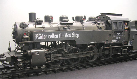

Также сегодня получил латунь. Хочу попробовать сделать деталюхи на BR86 включая и раму. Это будет экспериментальная машина. Хотя конечно можно и просто восстановить.

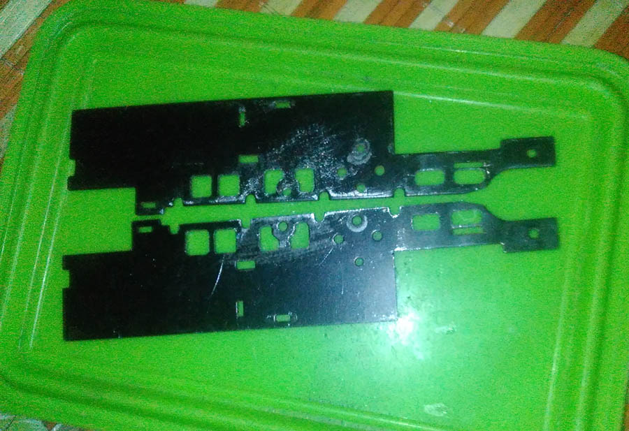

Отмывка мне почти не помогла. видимо краска прикипела к корпусу. Главное сильно повреждены колеса. Придется немного обточить.

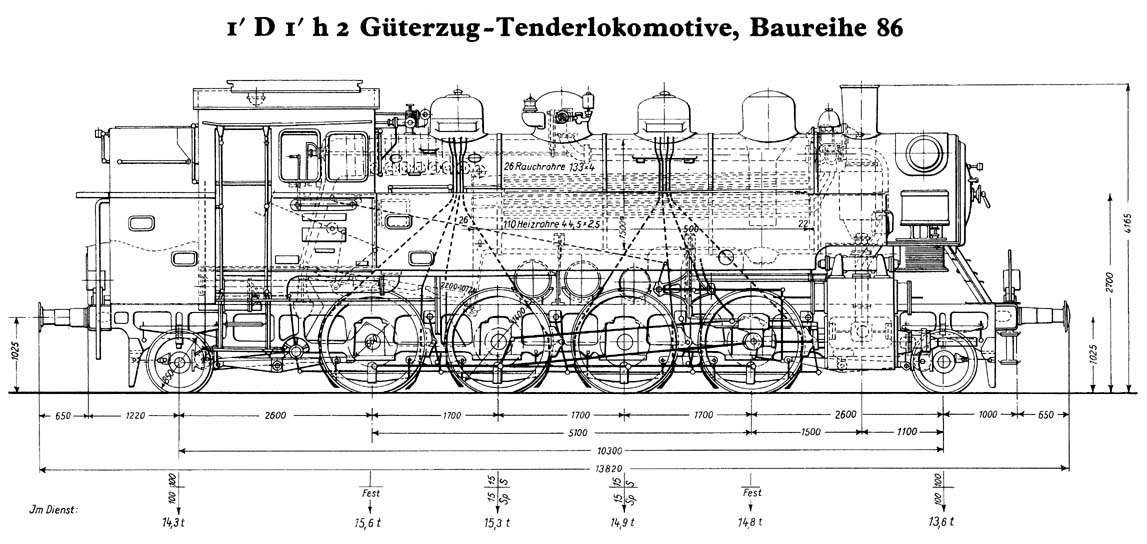

Как раз делать стандарт или консервия по 86му паровозу лучше решать до покраски.
Потому как там есть различия по внешняку.

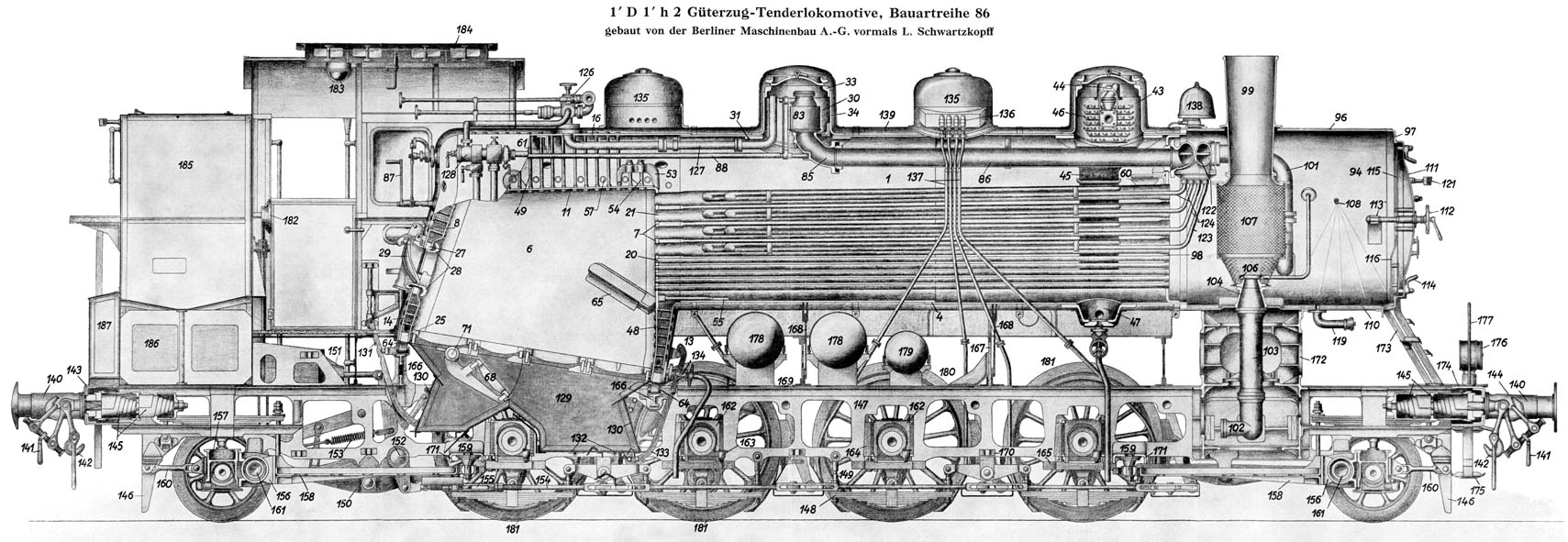

Принципиальная схема паровоза.
http://dlok.dgeg.de/71.htm
Чертеж паровоза
http://dlok.dgeg.de/img_files/br/br86-200.jpg

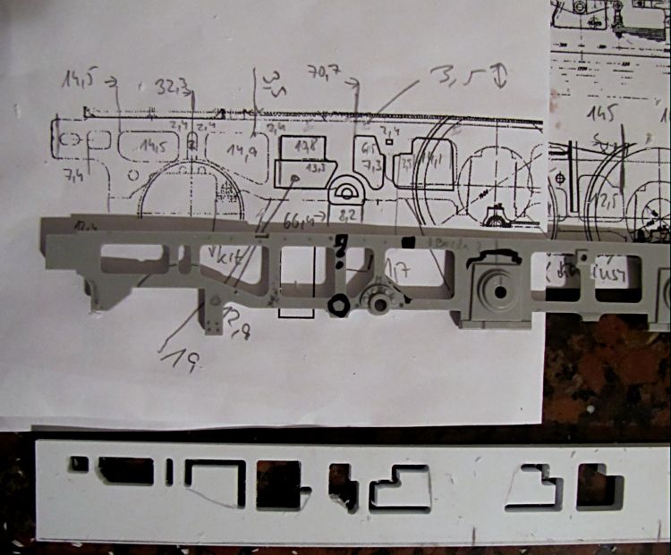

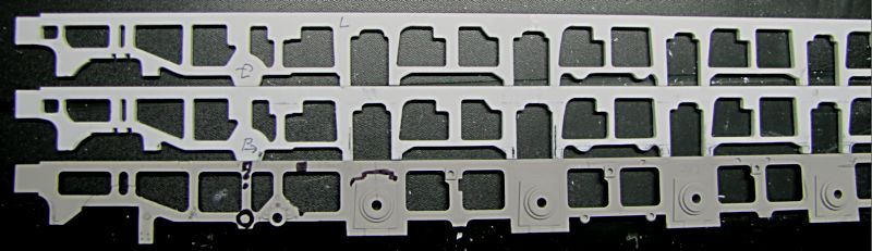

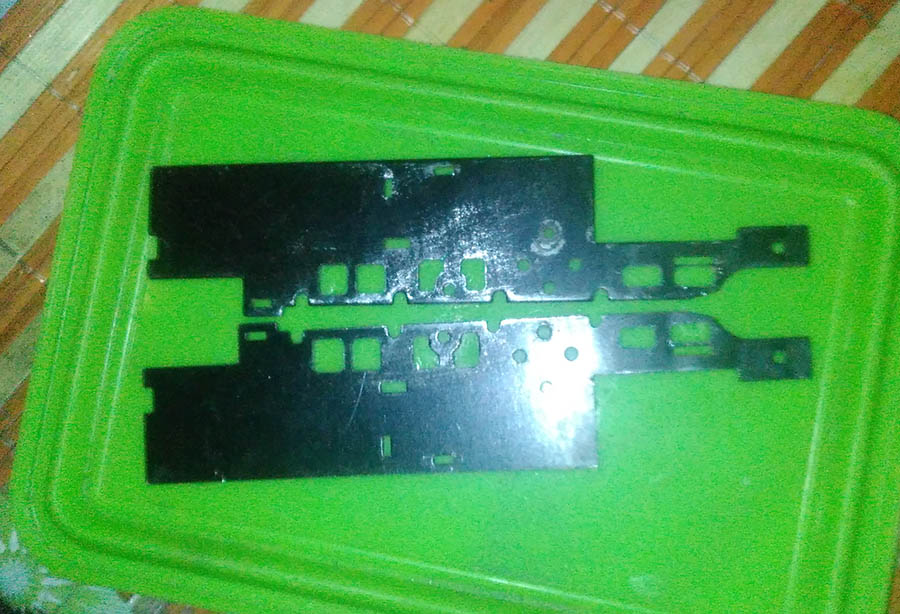

Веду потихоньку подготовительные работы и возник вопрос.
Обратите вынимание на раму. Чел в 35м масштабе делает как на разрезе и тк. попадается во многих ресурсах, а на чертеже рама вроде как другая. Имеются ввиду квадратные отверстия в ней. А вот у негоже и расхождение!

Вилен у него нет расхождения по чертежам. тут как раз наоборот все, он показывает на расхожджения производителей с чертежами. Серая деталь рамы это готовая от "трумпетера". Обрати внимание на вопросики на ней. а ниже белая заготовка по чертежам от него самого.T-1000 писав: А вот у негоже и расхождение!
я тему не вижу где ты достаешь фотки, но и так понял все )

угу в 35 или 45 еще нормально, не говоря уже о более крупных. хотя если просто выпилить раму как-будто собирают паровоз нормально, но не под движки, там годится простая коробка )))Stinky писав:В 87м масштабе выпиливать подобную раму явный перебор .

Немного все таки пропилил раму) Визуально должно облегчить лок. Конечно много разбежностей в раме пико и чертеже, а именно вырезы под телеги + крепление шестерен редуктора. Было решено найти компромисс и в любом случае оставить золотую и проверенную временем ходовку пико.

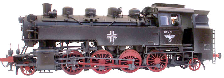

Также интересен момент, кто и что думает по поводу таких вариантов 86го + имели ли место быть?
