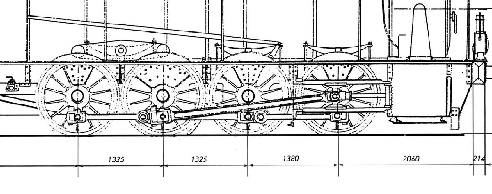

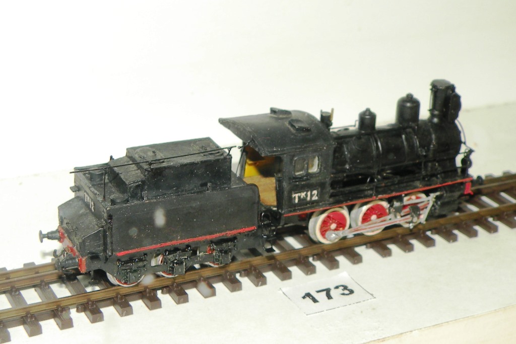

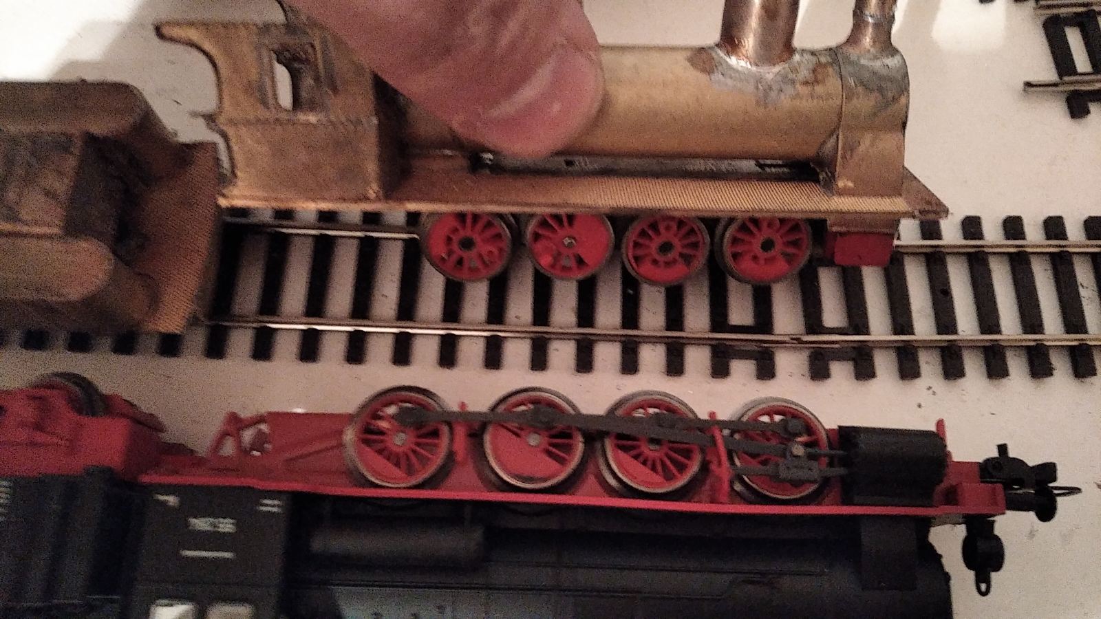

Кстати, кому интересно насколько G7.1 Piko отличается от ОВ. А меж осевое на моем паровозе почти идентично. Вот сравнение)
0-02-0a-28baee8104ab15c000de2b8dce1d82d37031a4eb37c7ff670a5d18eb9555aef1_46411a00.jpg

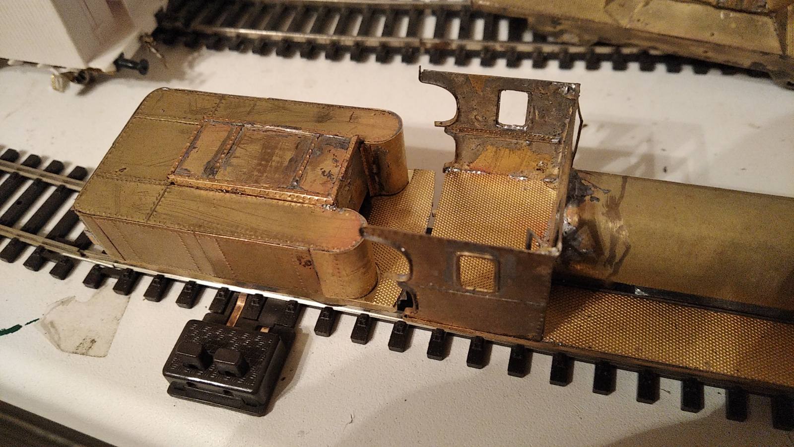

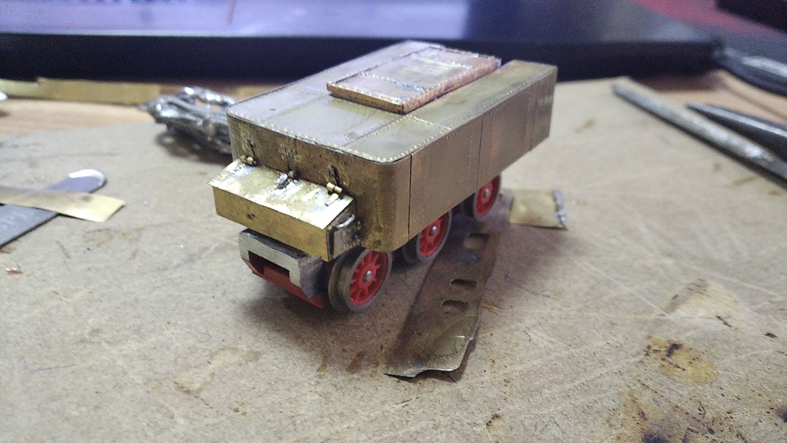

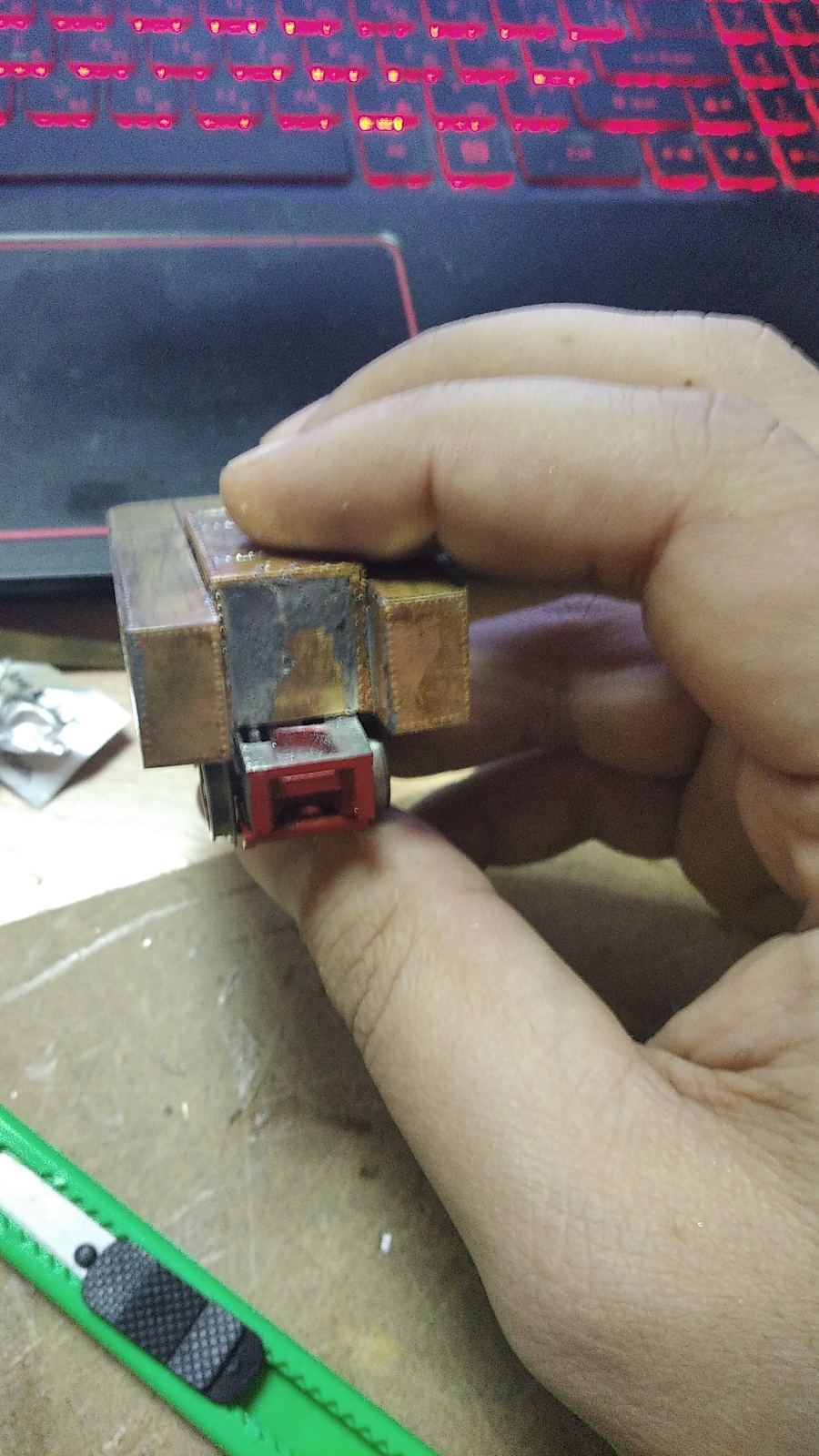

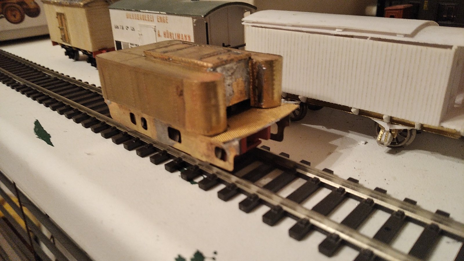

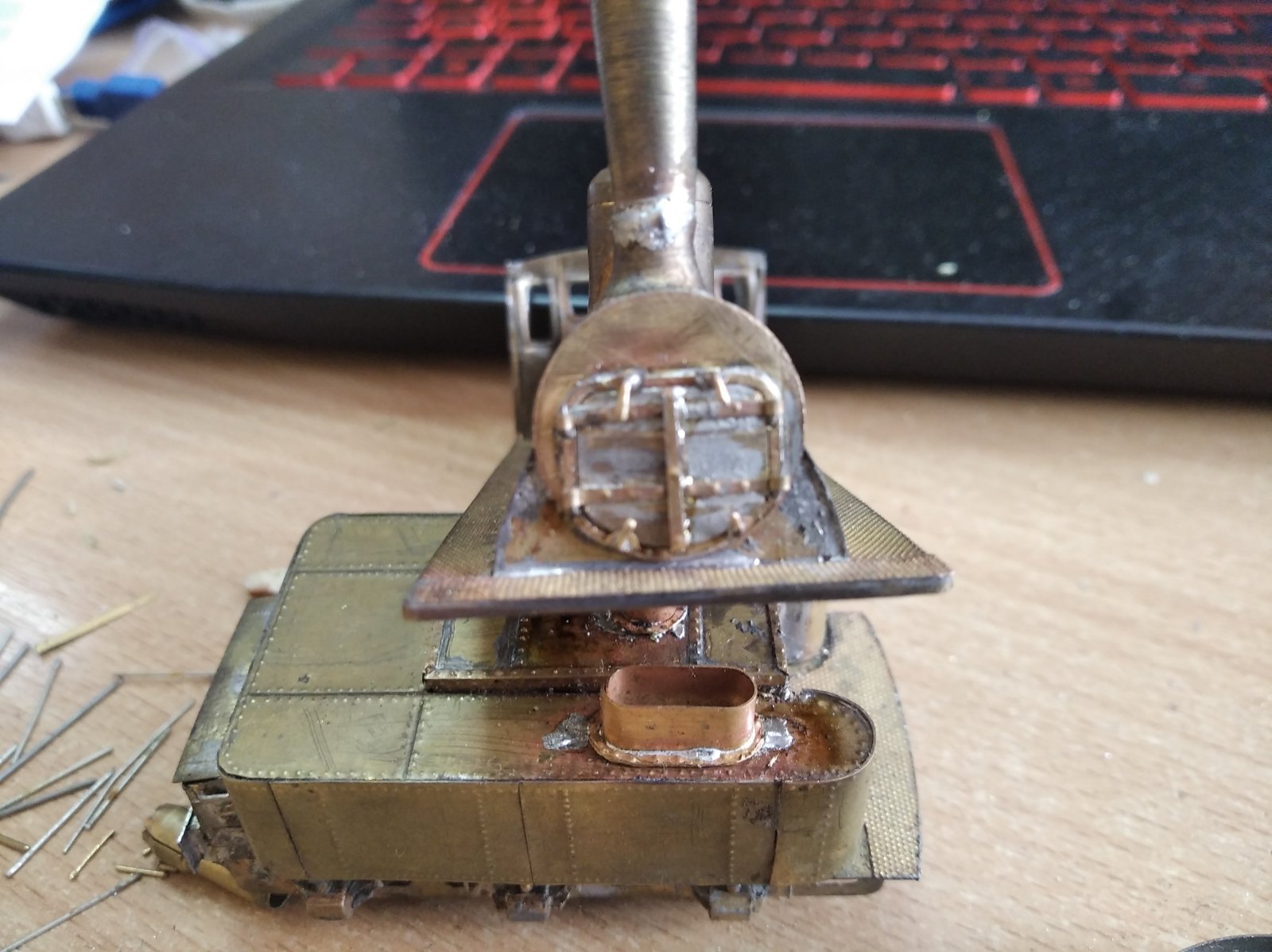

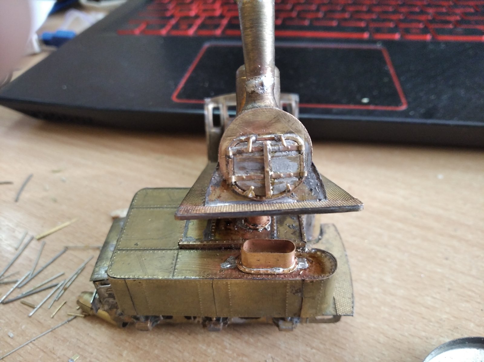

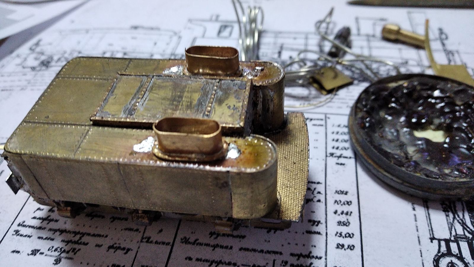

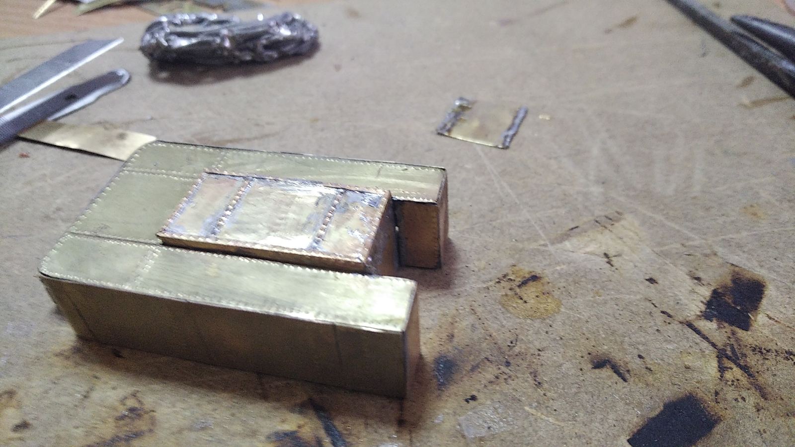

Понемногу далее. Первоначально сделал баки квадратные, но потом присмотрелся и заменил.
0-02-0a-611c3fa3d654e1324932f14eda1ad1be08de04616fab8599d6c9bab38b79fce0_2989dc31.jpg
0-02-0a-6efd57bcaf21da1a15647078c45c82f342993fd33870c4e91e77fb271d8484c3_3e58987b.jpg

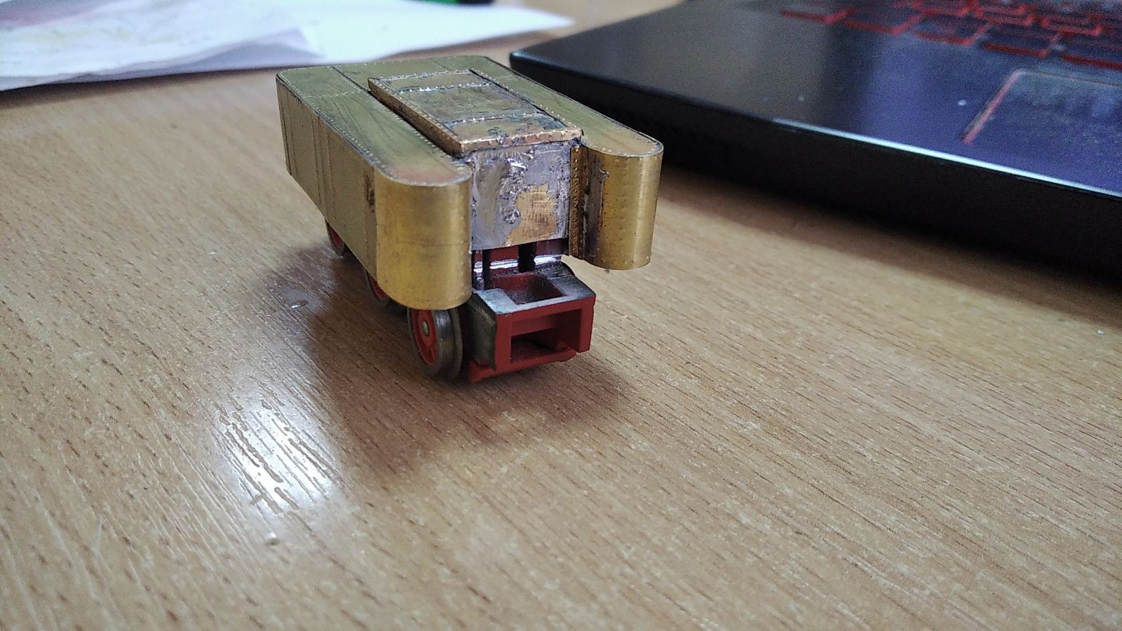

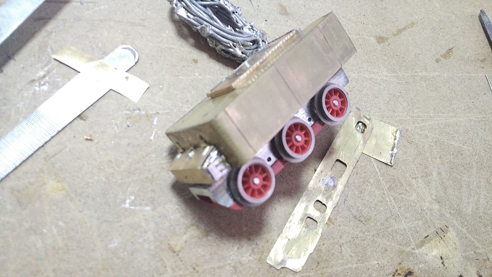

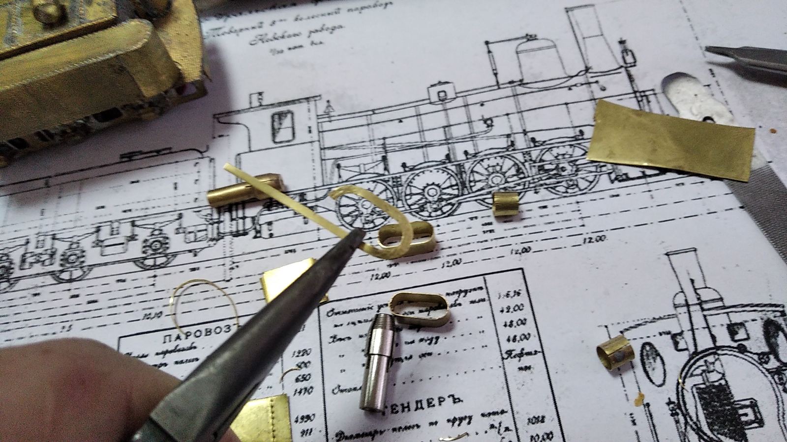

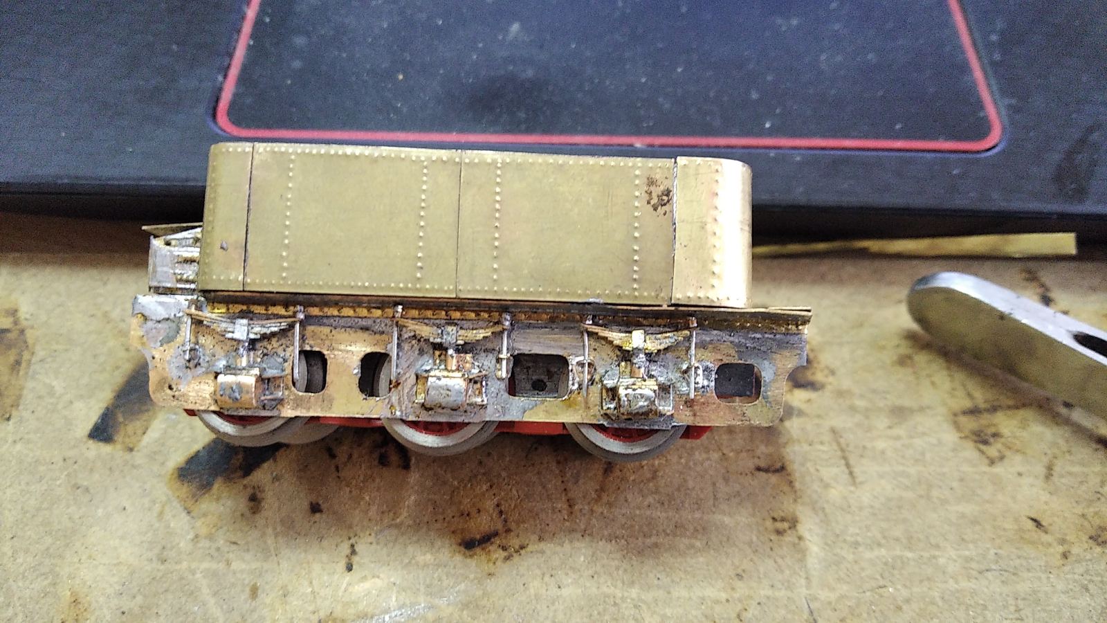

Ну и немного обвеса.
0-02-0a-1e49694bcec40863c6c98b36771af0a18b9f7fc824d2871e7fec13a00851fa36_762ae503.jpg
0-02-05-ddf253b19c0f41389bff70ae6405dd504fc16a683f1da996856f965aa0000f30_72332994.jpg
0-02-05-dafde6f8098f22a5d873124753789967e8e27f22ac5cafb23dba0a8e5ad50241_e267e2e2.jpg
0-02-0a-de66a8bec95bd66bd1c1839d690c07bc991ce810670dfb5830152e0e21d26720_33b0c468.jpg
0-02-0a-beee82f2ad6a3aefa4339085a5c24929b2acc53514e9e1071aacf7cae5d61a0f_36e1b642.jpg
0-02-0a-744e4ab1f2a10f096d096f95d4ac12a00fdab10739c6e033918dbbca20986567_f6bd6fd7.jpg

Палуба вдоль котла паровоза действительно была такой широкой? Там же можно вдвоём свободно прогуливаться. :?
Re: Четырехпарка или предок Ов
Сам был в некотором замешательстве. Понимаю, что каждый завод делал по разному. Так как на некоторых фото там целая взлетная полоса, а на некоторых еле человек помещается. На чертежах идентичная ситуация. Возможно еще зажу базу и будку машиниста. Пока в раздумьях. Интересно твое мнение.

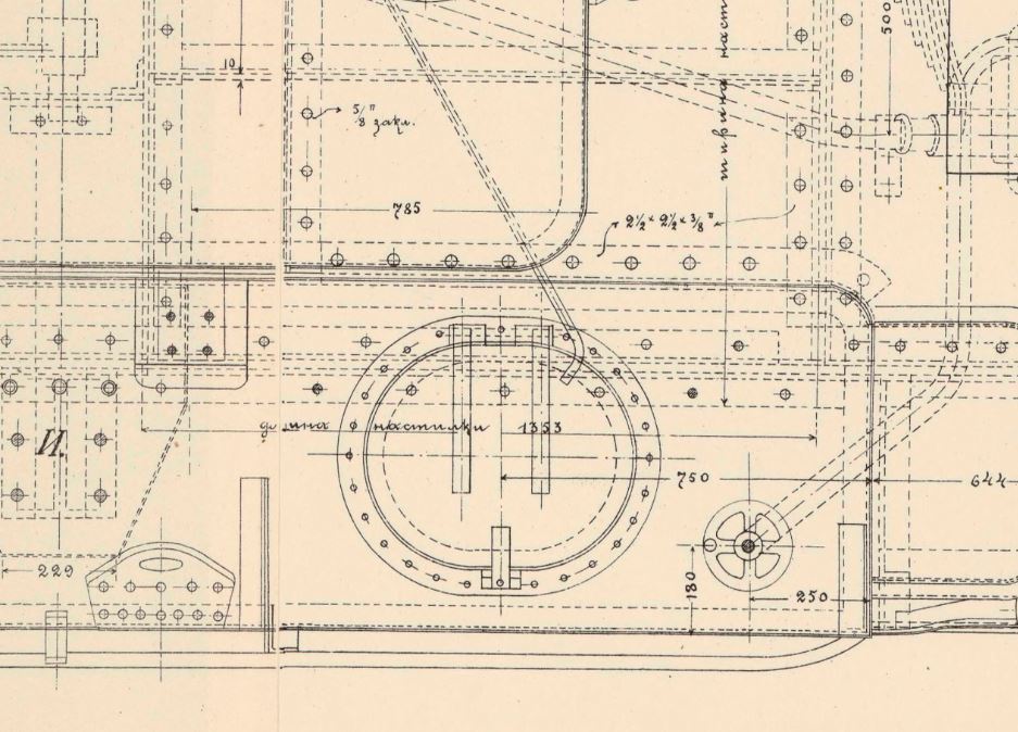

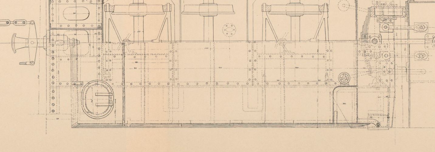

Также не понятен вопрос по горловине для заливки нефти в тендере. Похоже, что на данном варианте она елипсовидная.
Может кто, что подскажет?

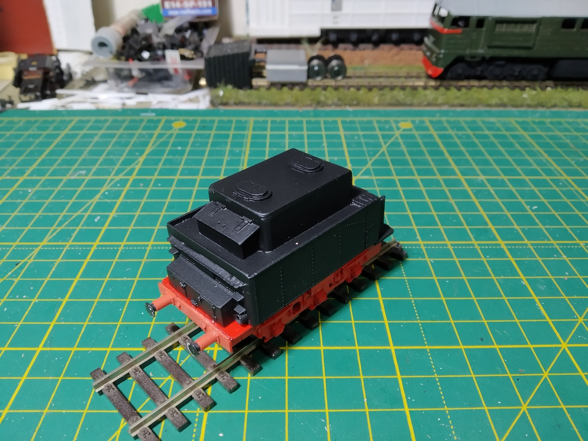

T-1000 писав:Также не понятен вопрос по горловине для заливки нефти в тендере. Похоже, что на данном варианте она елипсовидная.
Вполне может быть. Сейчас занимаюсь решением подобной задачи. Тендер тоже нефтяной и вида сверху нет. Нашёл нечто подобное в ТТ. Неведомо, откуда автор брал информацию, но люки горловин у него овальные.
У меня это выглядит так:
youdmit писав:....
На некоторых чертежах горловины показаны эллипсовидные. Но вот на нефтяном баке, увы нигде не попалось такого.
Вот и ломай голову...
Про паровоз на фото пожалуйста подробнее, из чего и как делаете. Очень любопытно.

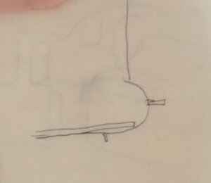

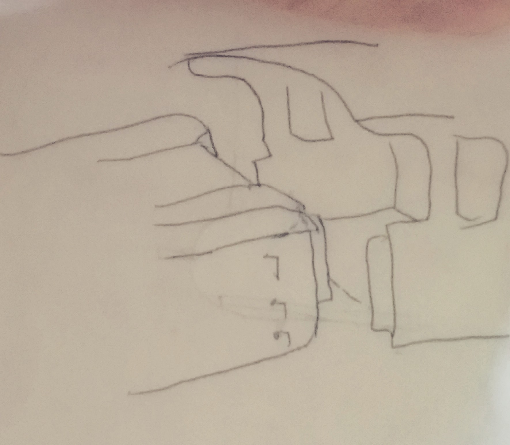

Я вижу по чертежу горловину нефтяного круглую. Крышки горловины водяного гнутые. Торцы водяного бака со стороны будки плоские.
При полукруглом торце бака не совпадает верхний фартух и поручень в будку.
Как должно быть
Как должно быть
Полукруглый бак
Полукруглый бак
ок, тебя понял:)

Потихоньку дымогарная коробка и дверци.
0-02-05-baaa86ecbec0c5f467570c123919d3120223196c03f3480482d2d244eaf88451_9270f3fc.jpg

T-1000 писав:Потихоньку дымогарная коробка и дверци.
Ну ониж ведь открываются?Надо делать две фотки в разных функциональных положениях.
Да. Они как положено закрываются и открываются вентилями кои видно на торце котла. Обзор уже более детальный будет когда все по чистится перед покраской. Иначе не посвящённым не видно что и к чему, все залито припоем. Имхо больше кислотами паять не буду, не по душе)

T-1000 писав:Кстати, кому интересно насколько G7.1 Piko отличается от ОВ. А меж осевое на моем паровозе почти идентично. Вот сравнение)
По фото плохо сравнивать, они на разном уровне. Какие отличия диаметров колес и межосевые у них?
И еще вопрос, где такие листы найти из которых пол кабины сделан и палуба вокруг котла?

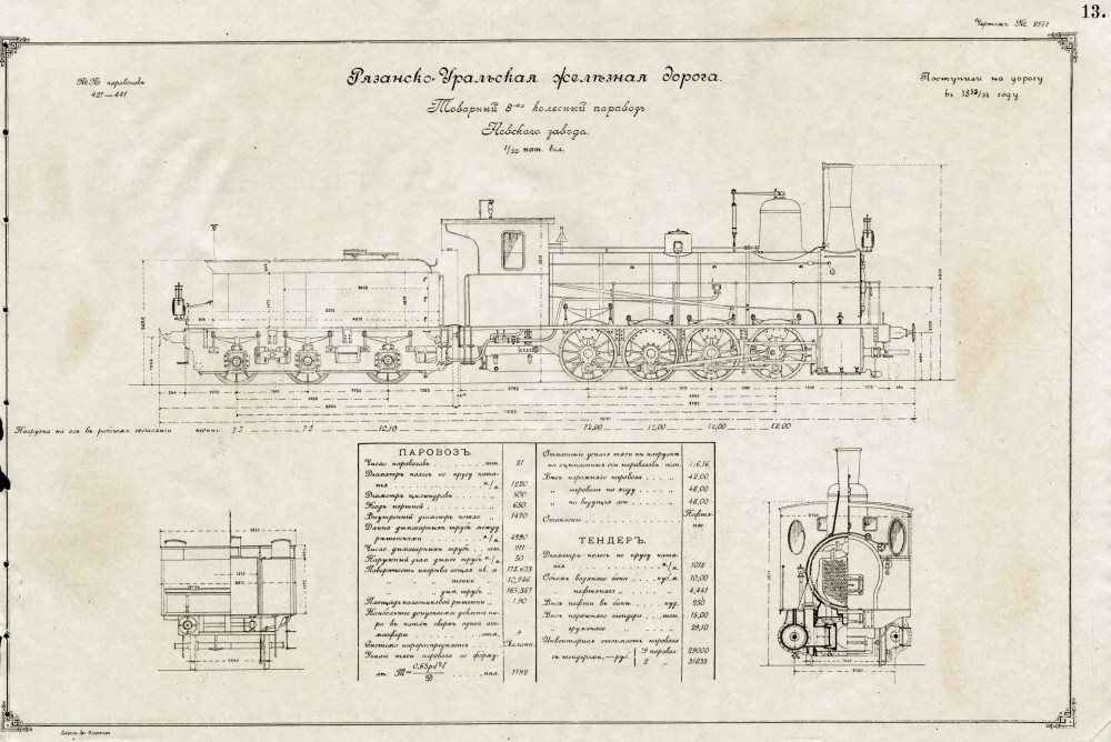

Значит диаметры практически одинаковы. А вот осевое совсем разное. Приложил чертежи двух разных заводов. Поделите на 87 и сравните с G7 Piko.
Настил покупал на скайлоте у Sergio105
