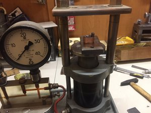

Вот это основательный подход... Уверен, затраченное время на такой инструмент потом с лихвой окупится, при изготовлении этой и дальнейших моделей.
- gin_steam
- Повідомлень: 252
- Звідки: Горловка, Украина
- Been thanked: 4 times
Re: Паровоз серии Э - live steam
Это точно! По-моему, лучше потратить время на приспособы, чем на неудачные варианты деталей.

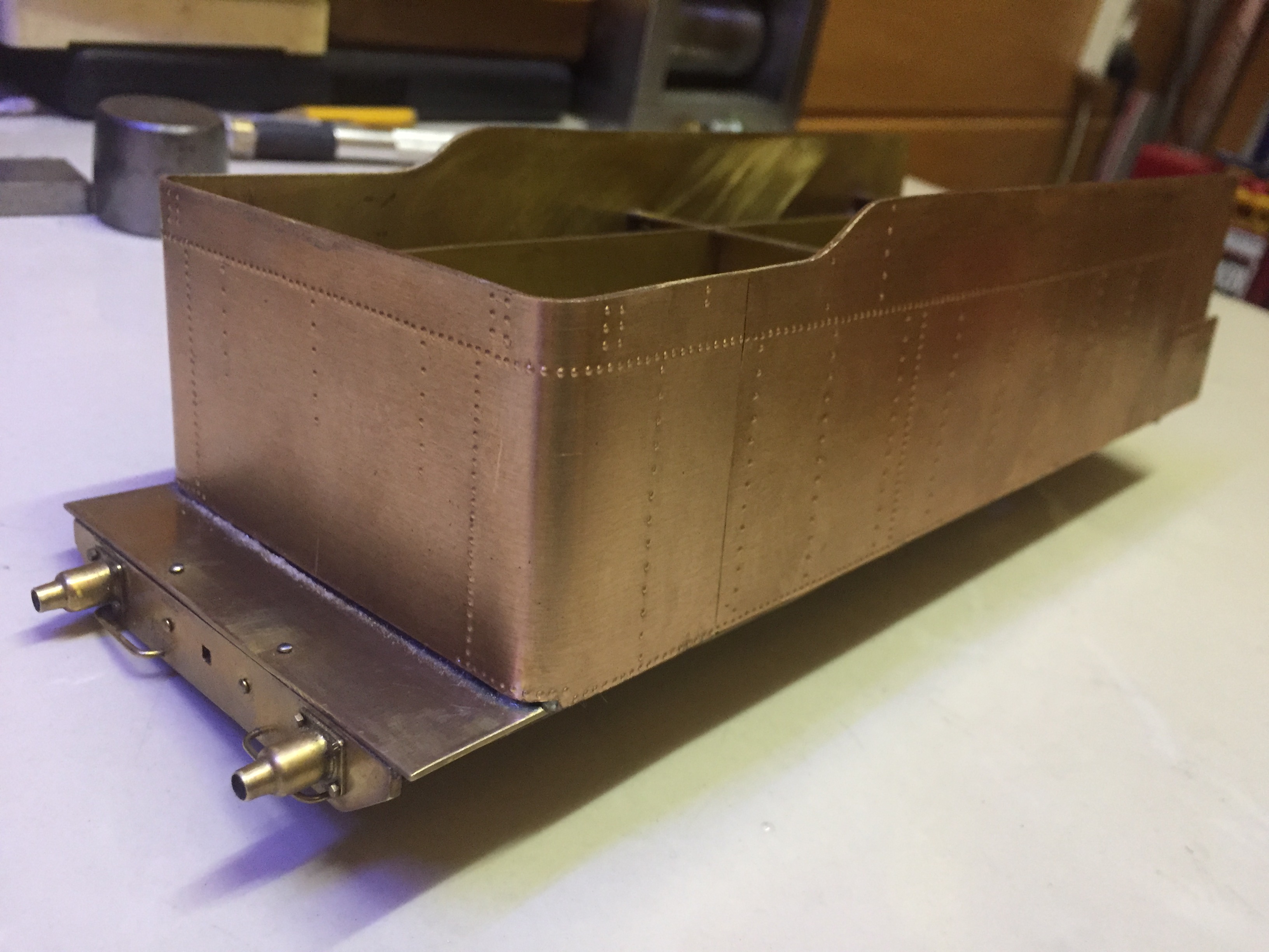

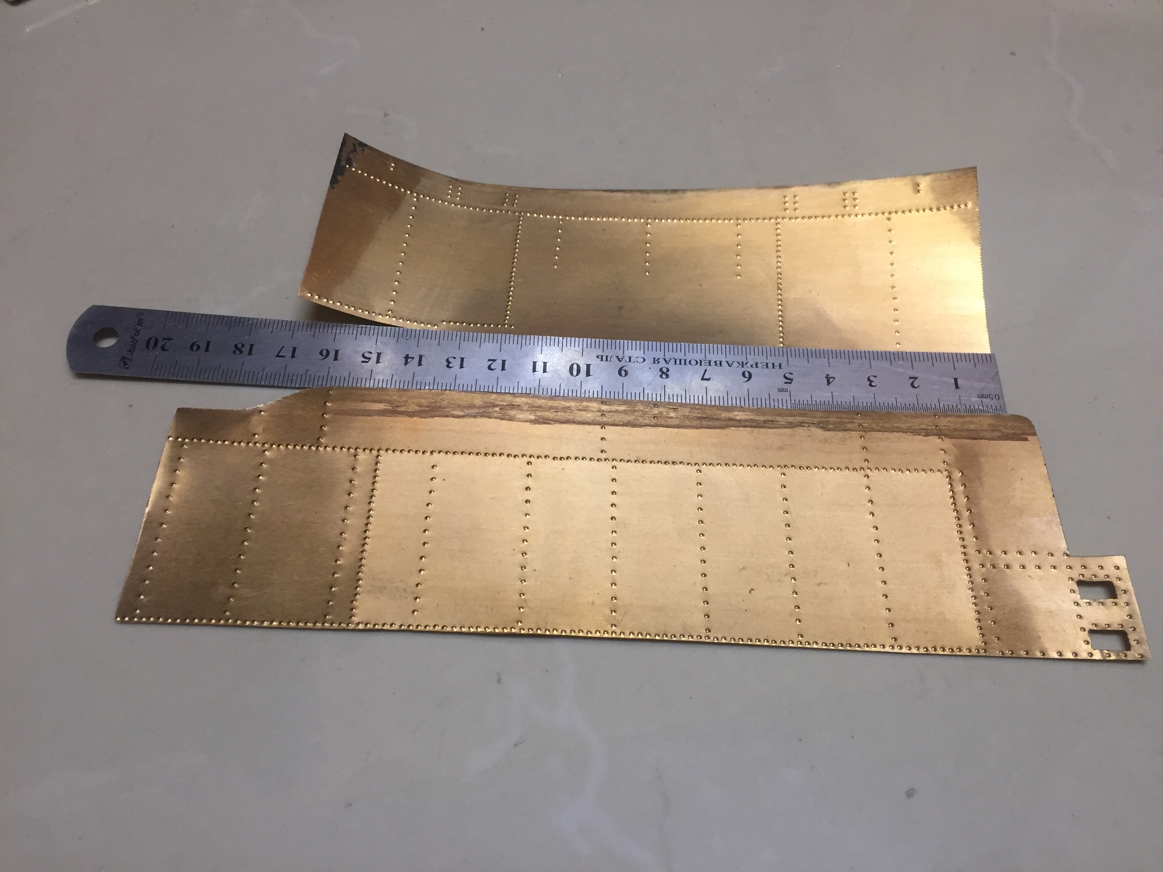

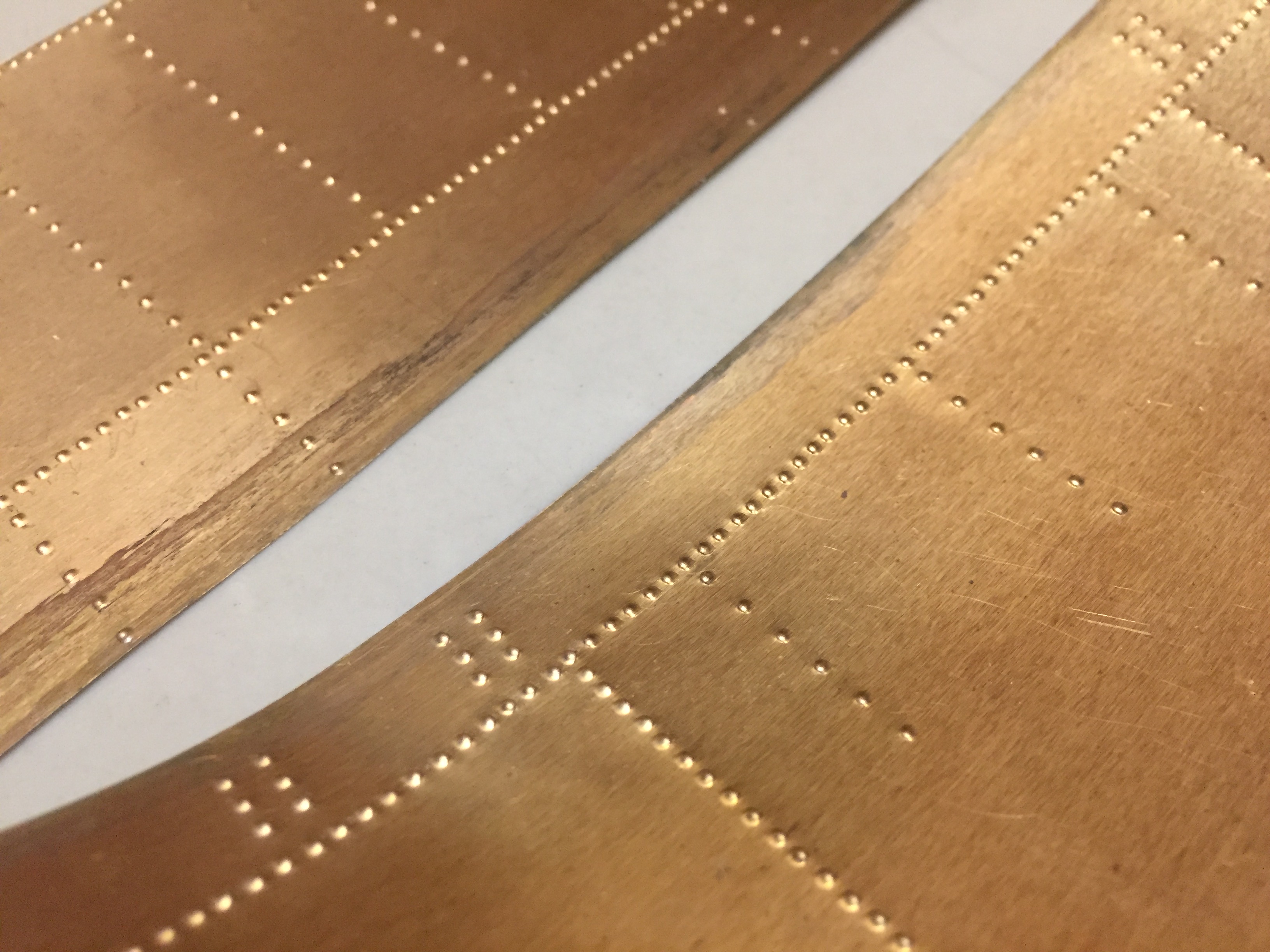

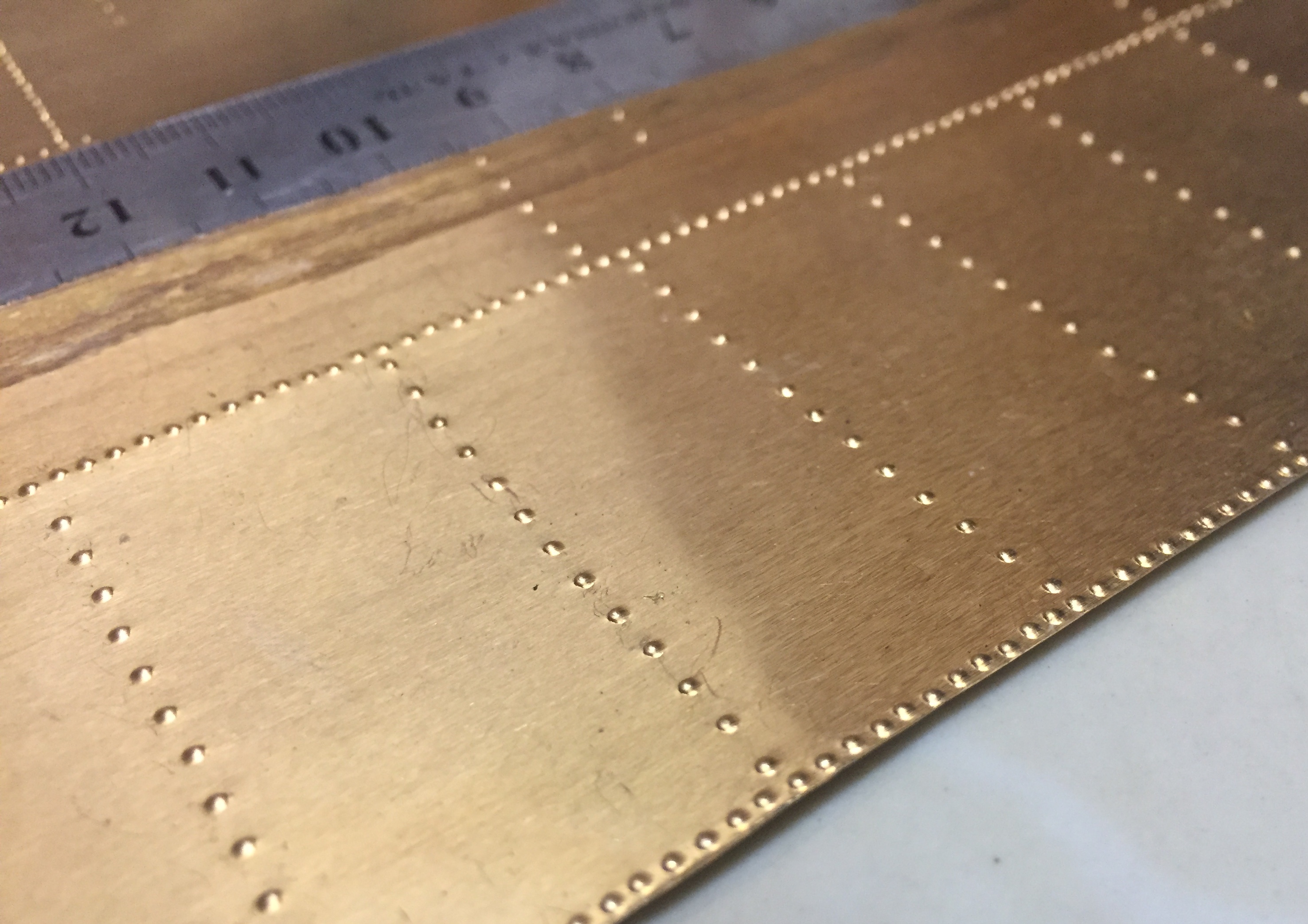

Сегодня машинка отработала вложенные в нее трудозатраты. Заклепки получились неплохо. Вот накладка боковой и задней части бака. Фотограф из меня никакой, да и телефоном фоткал...
Теперь предстоит неспешная процедура подгонки трех накладок и закрепление их на бак.

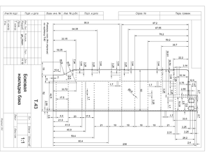

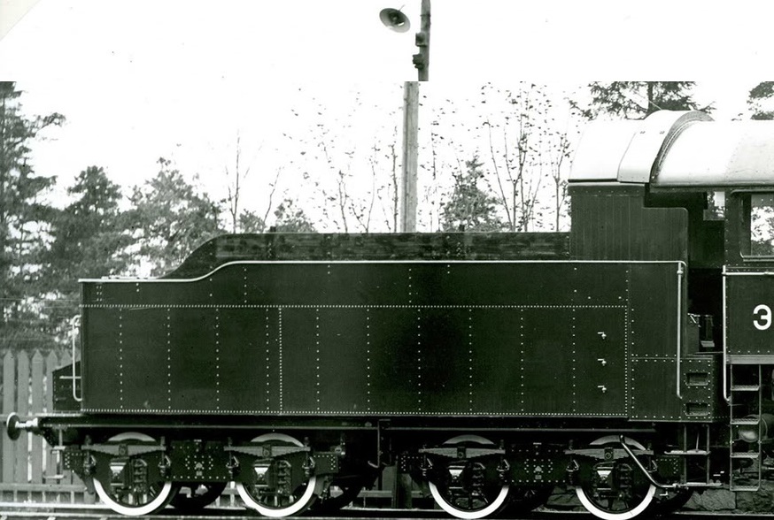

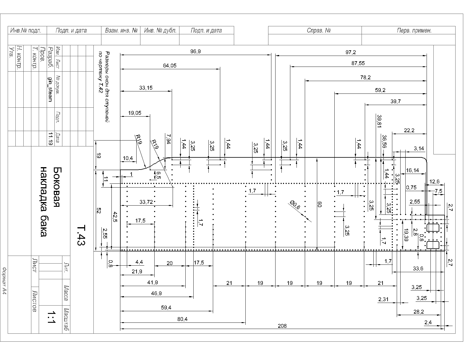

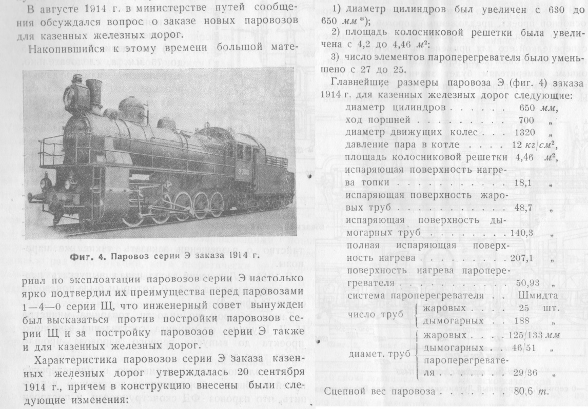

Модель будет паровая. Да, за основу взял чертежи паровоза Эм, но, поскольку Эмка сварная и некоторые узлы и детали значительно отличаются от начального Э, то использую и другие источники.T-1000 писав:Таки по интересуюсь, а модель делается по чертежам я так понимаю? Чертежи со скалетрейнса? Модель будет живая или электро?
Вот по баку, например. У Эмки он сварной, но чертеж дает расположение всех перегородок, а значит и места установки заклепок в ранних сериях. Если фотку масштабно установить в автокаде и сопоставить с чертежами перегородок, то с большой долей точности можно вычислить все нужные размеры.
Потом уже делаю свой чертеж отдельных деталей и в работу. Примерно так

По сути, если не брать в расчет первые партии для Владикавказской и Сев-Донецкой ЖД, когда с 1912 по 1914 эти частные дороги вносили свои поправки в конструкцию (толщина бандажа, площадь колосников, диаметр цилиндров), самый типичный Э строился по чертежам ЛПЗ № 9555А. Вот его и буду моделитьT-1000 писав:Ага, а на какой год мы берем данный паровоз?

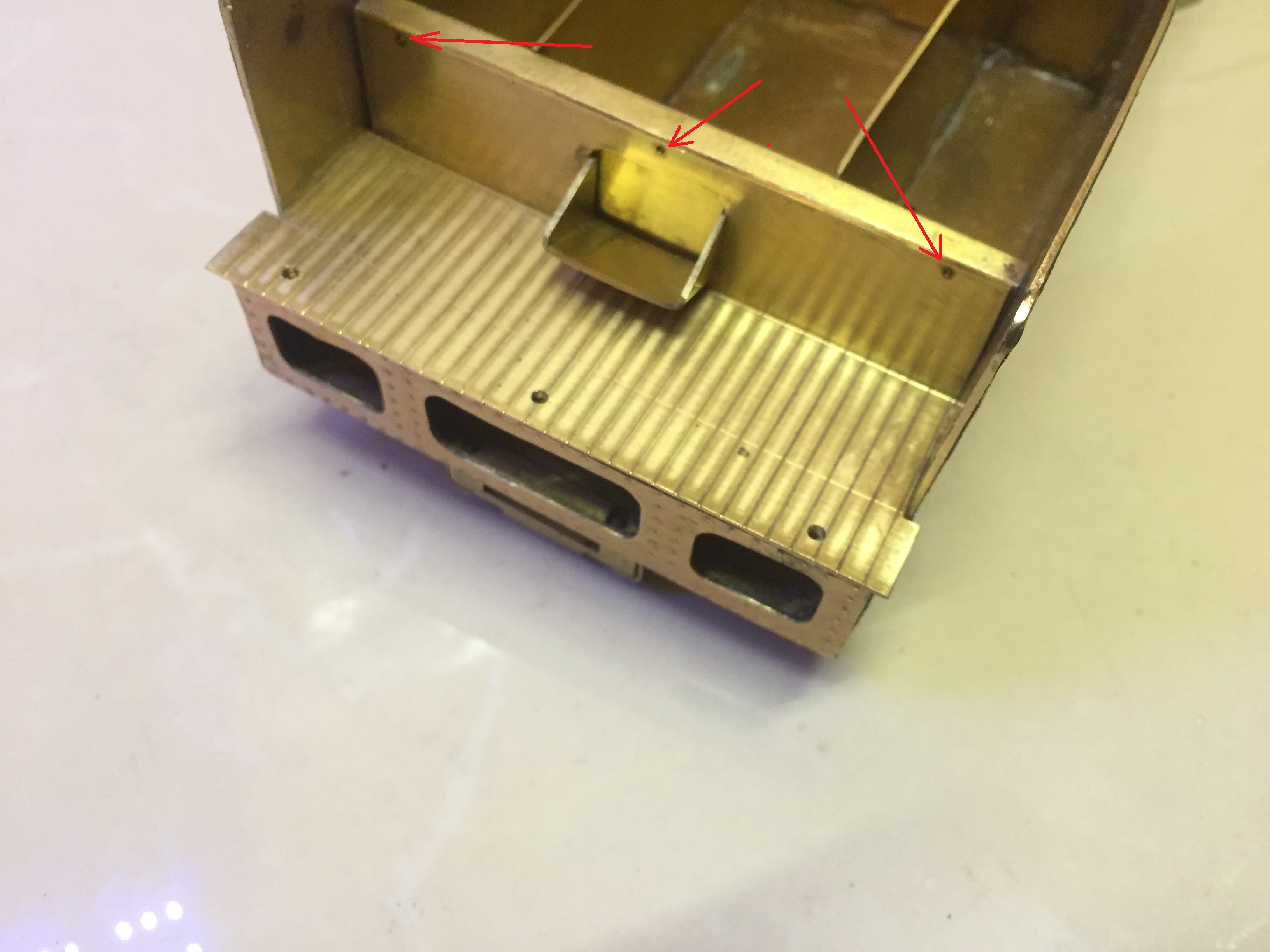

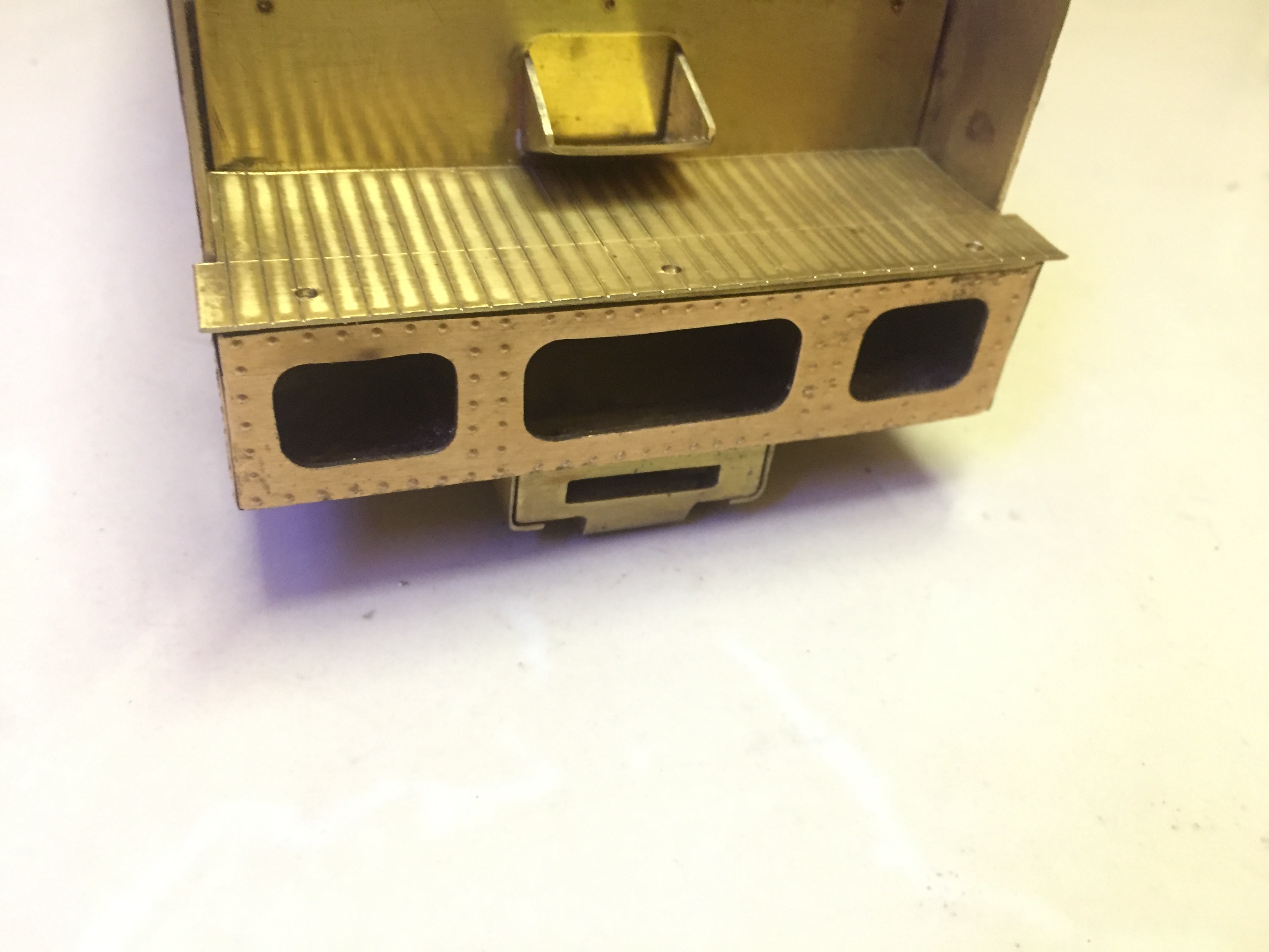

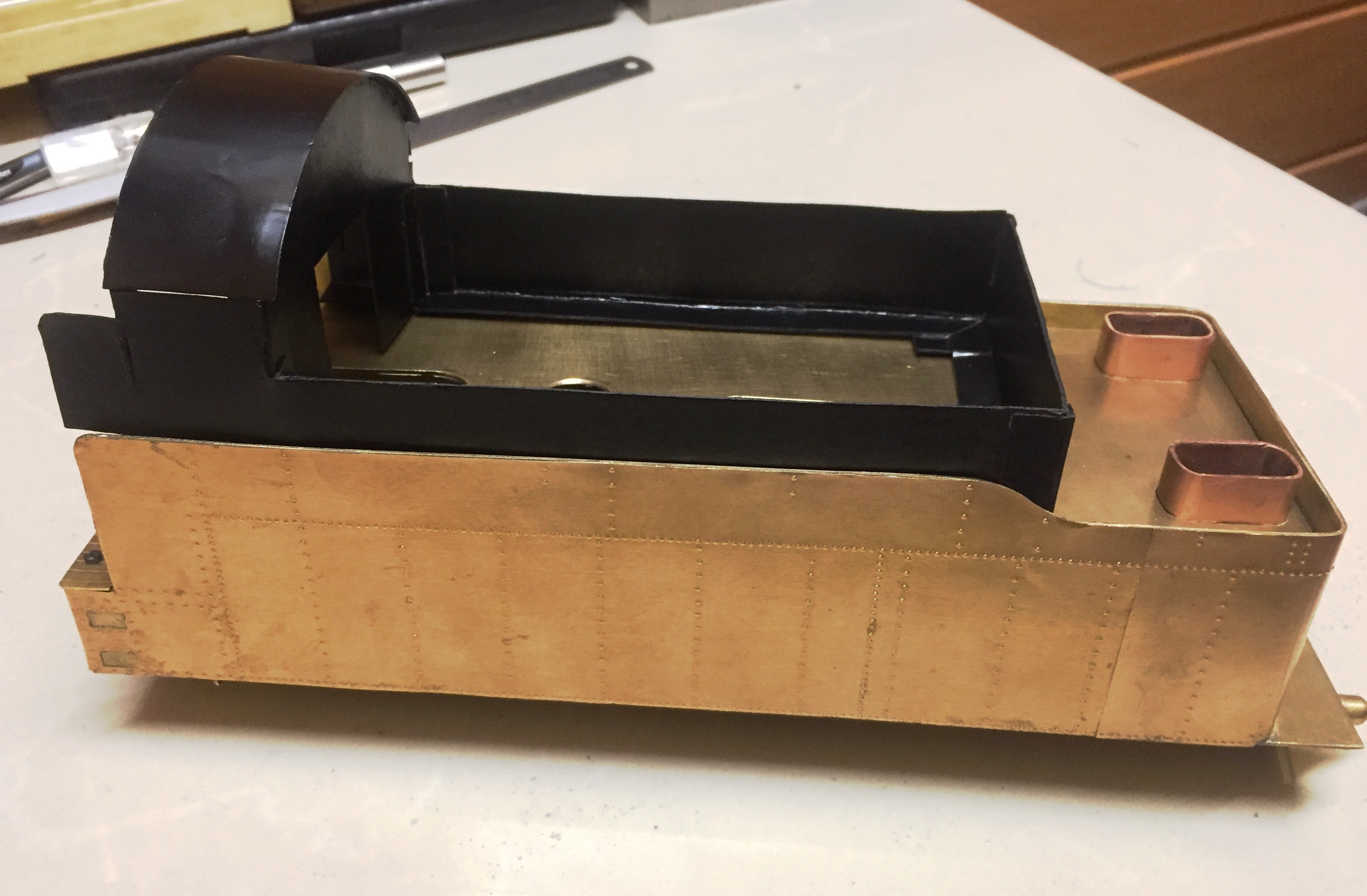

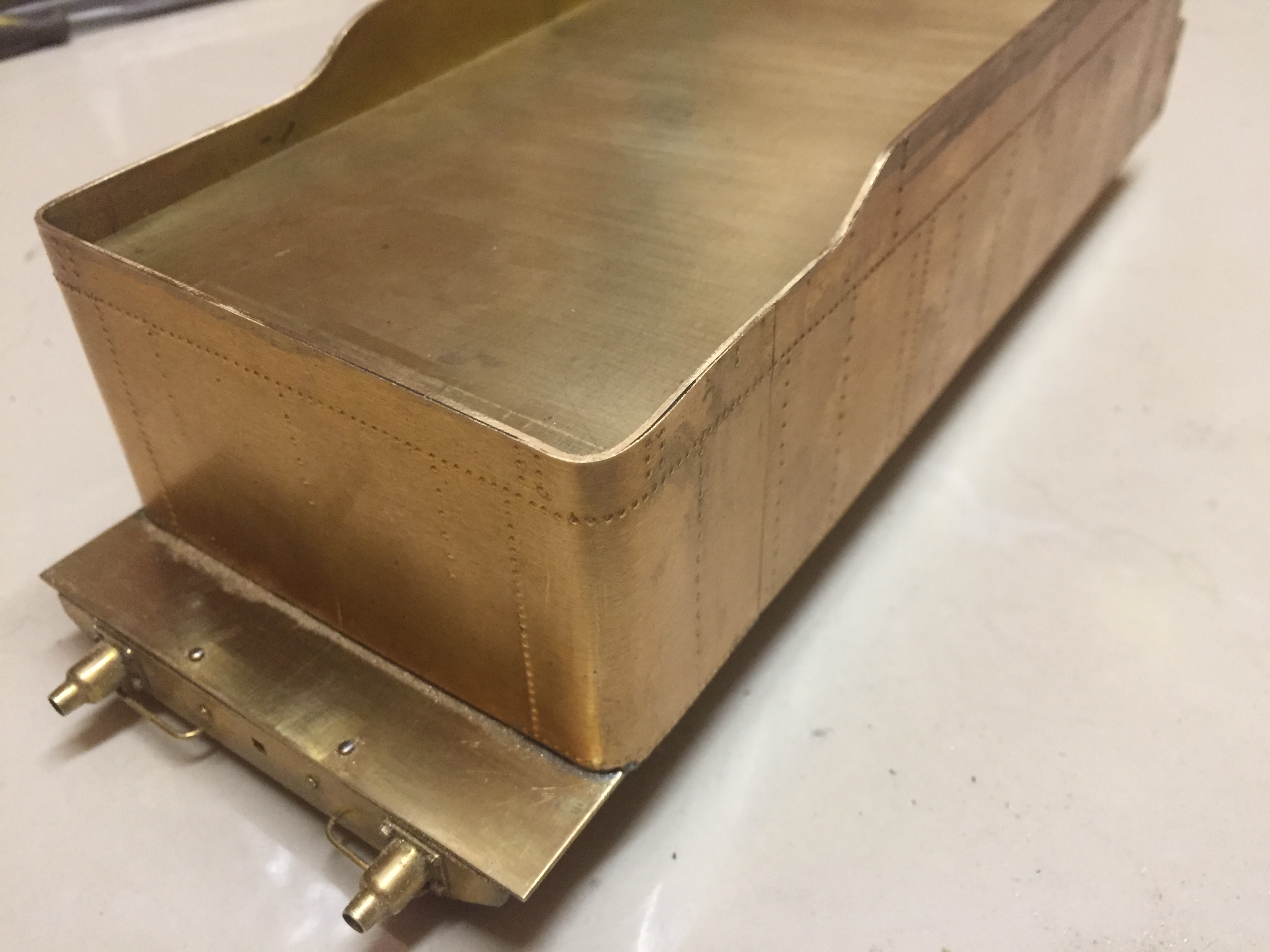

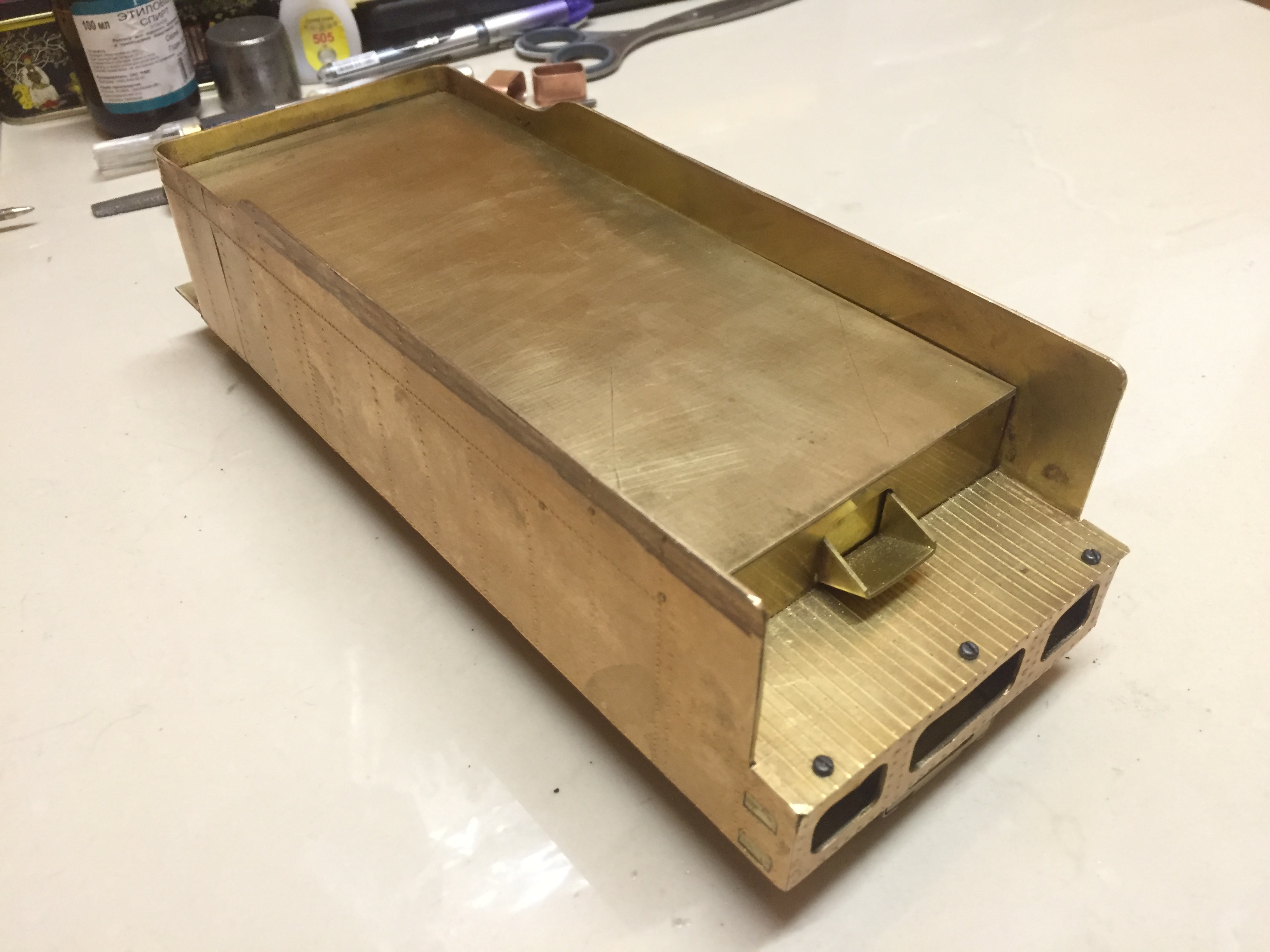

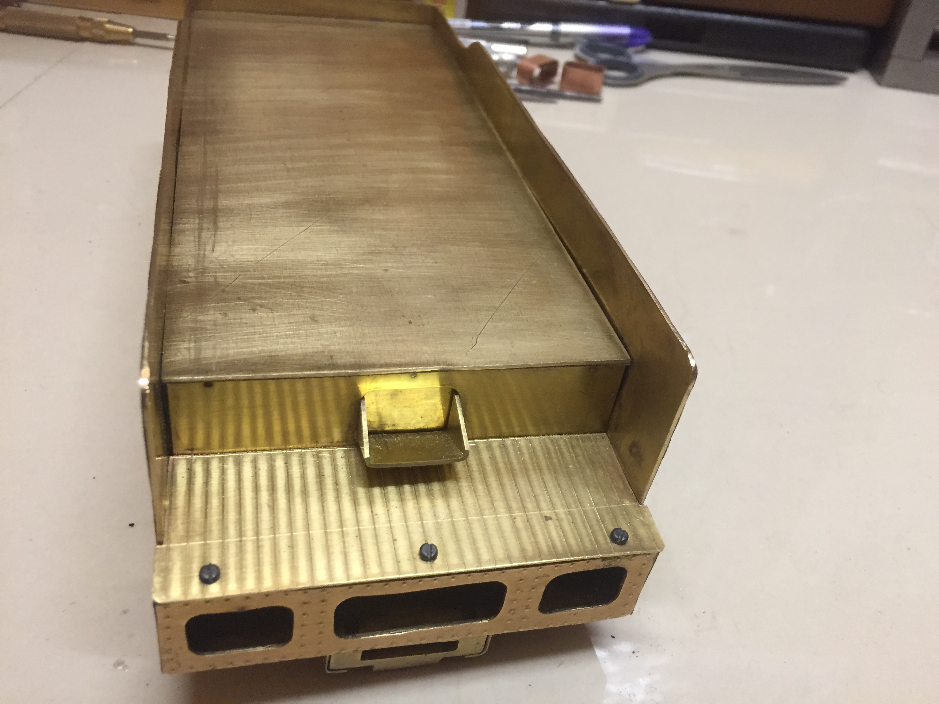

Эпопея с заклепками в основном закончена. С ними бак смотрится совсем по другому.
Сделал переднюю стенку бака с угольным лотком и площадкой. Долго подгонял и исправлял косяки. Дело в том, что площадка и стенка это одна гнутая деталь. Крепежные отверстия просверлил на плоской заготовке... И зря! После гибки отверстия убежали на 1,2 мм . Хотел сделать их повыше, над уровнем воды, чтоб не пришлось играться с герметиком. А они оказались выше нужного - вышли на торец перегородки. Пришлось их запаять

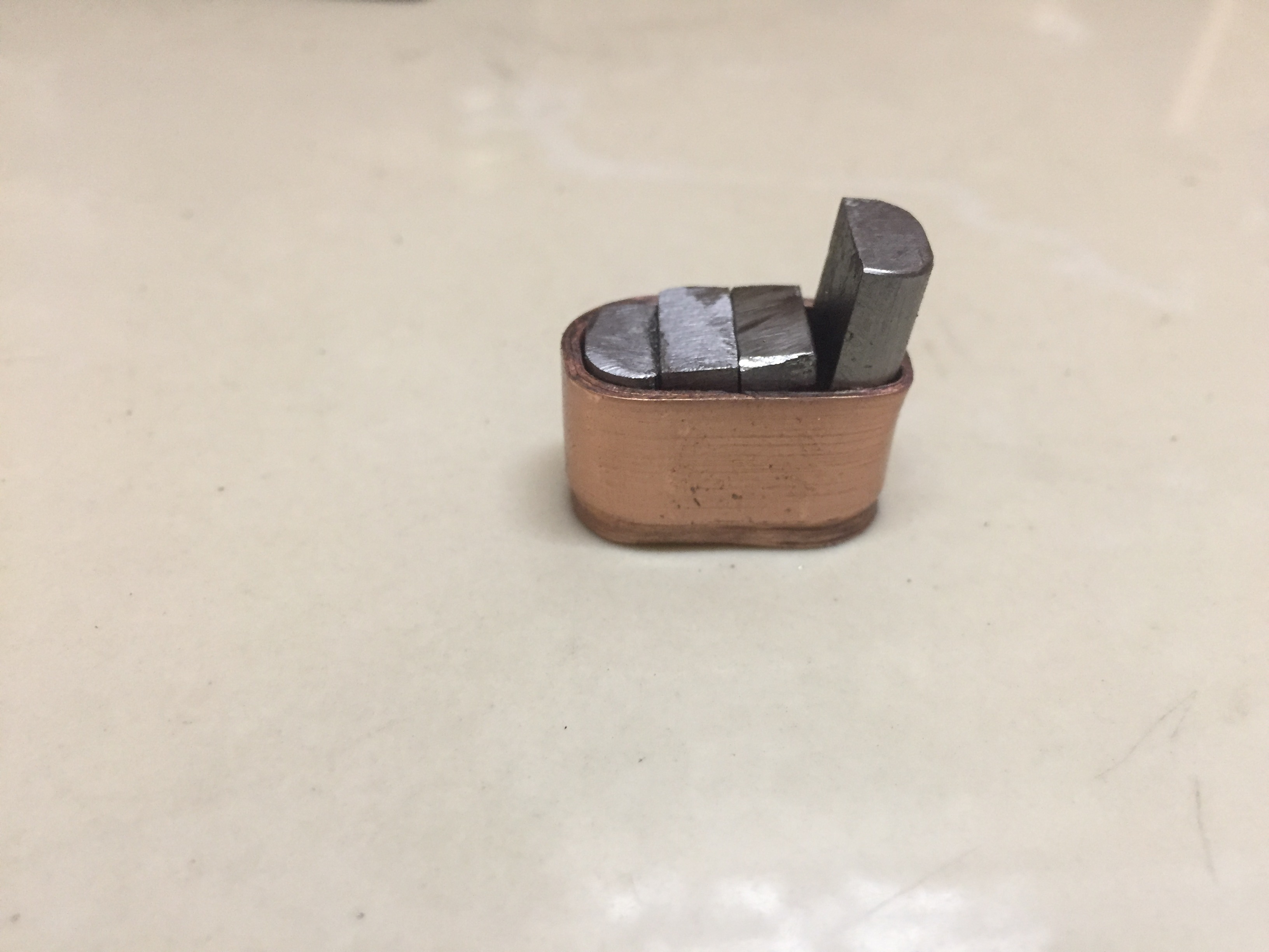

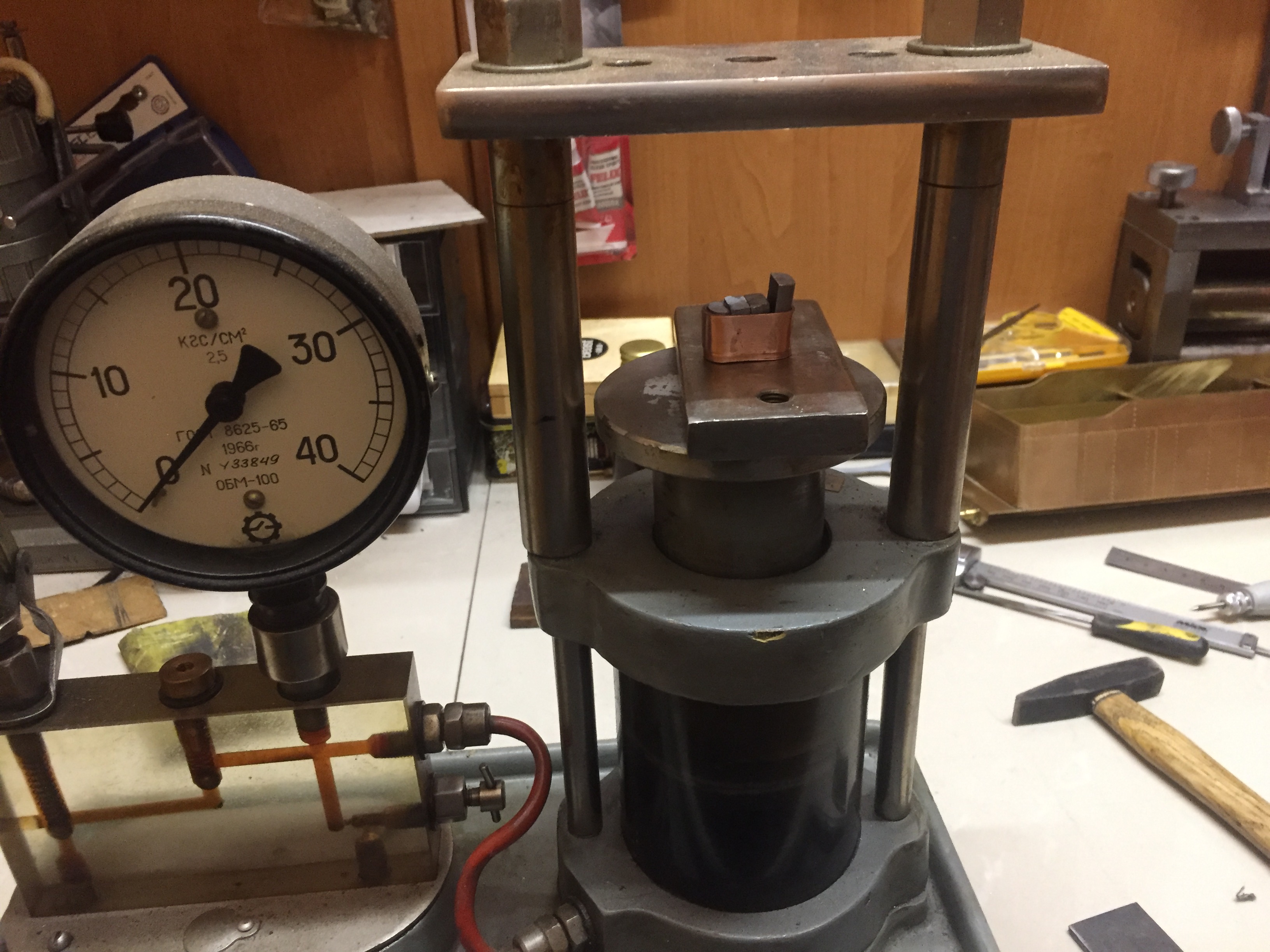

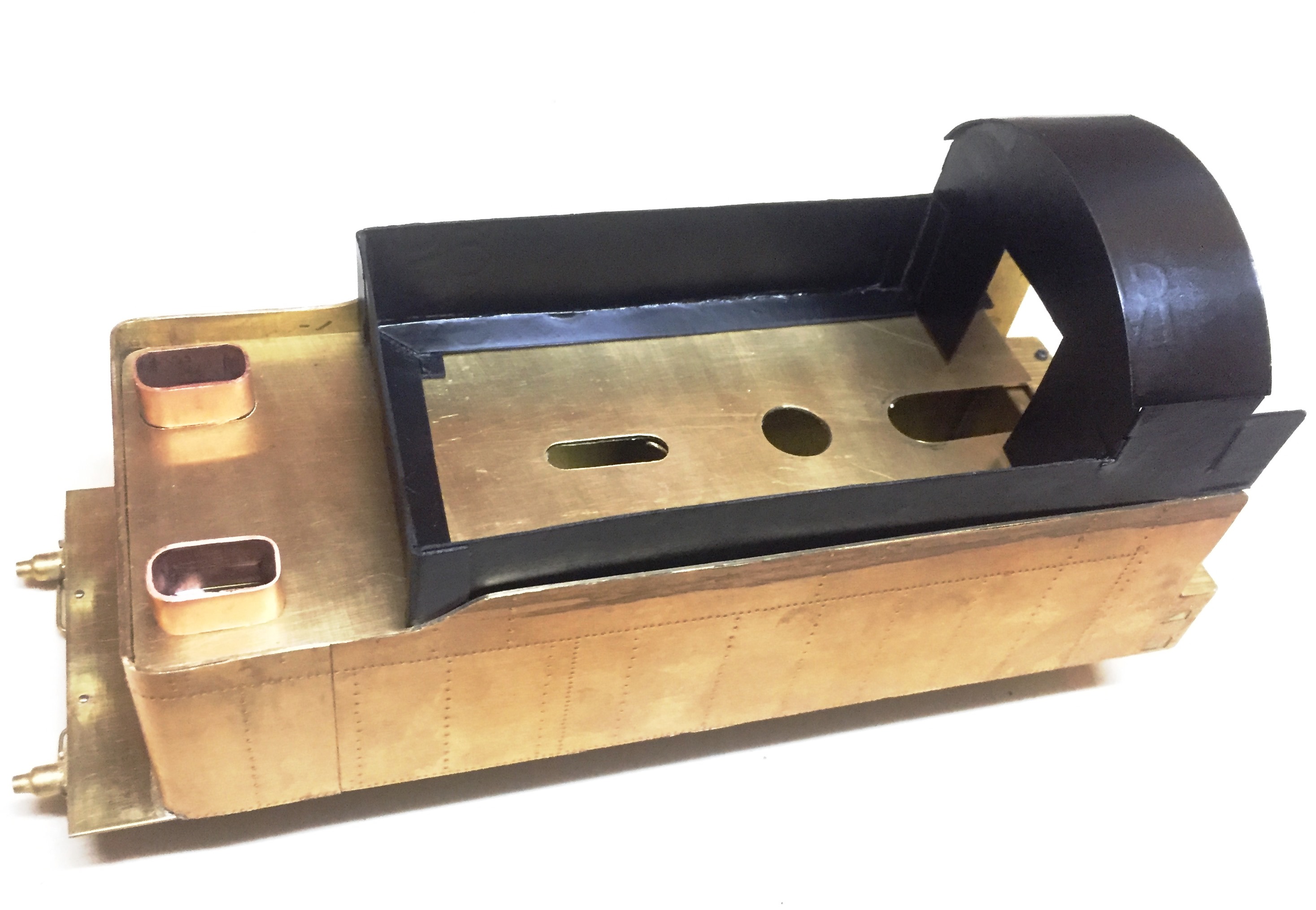

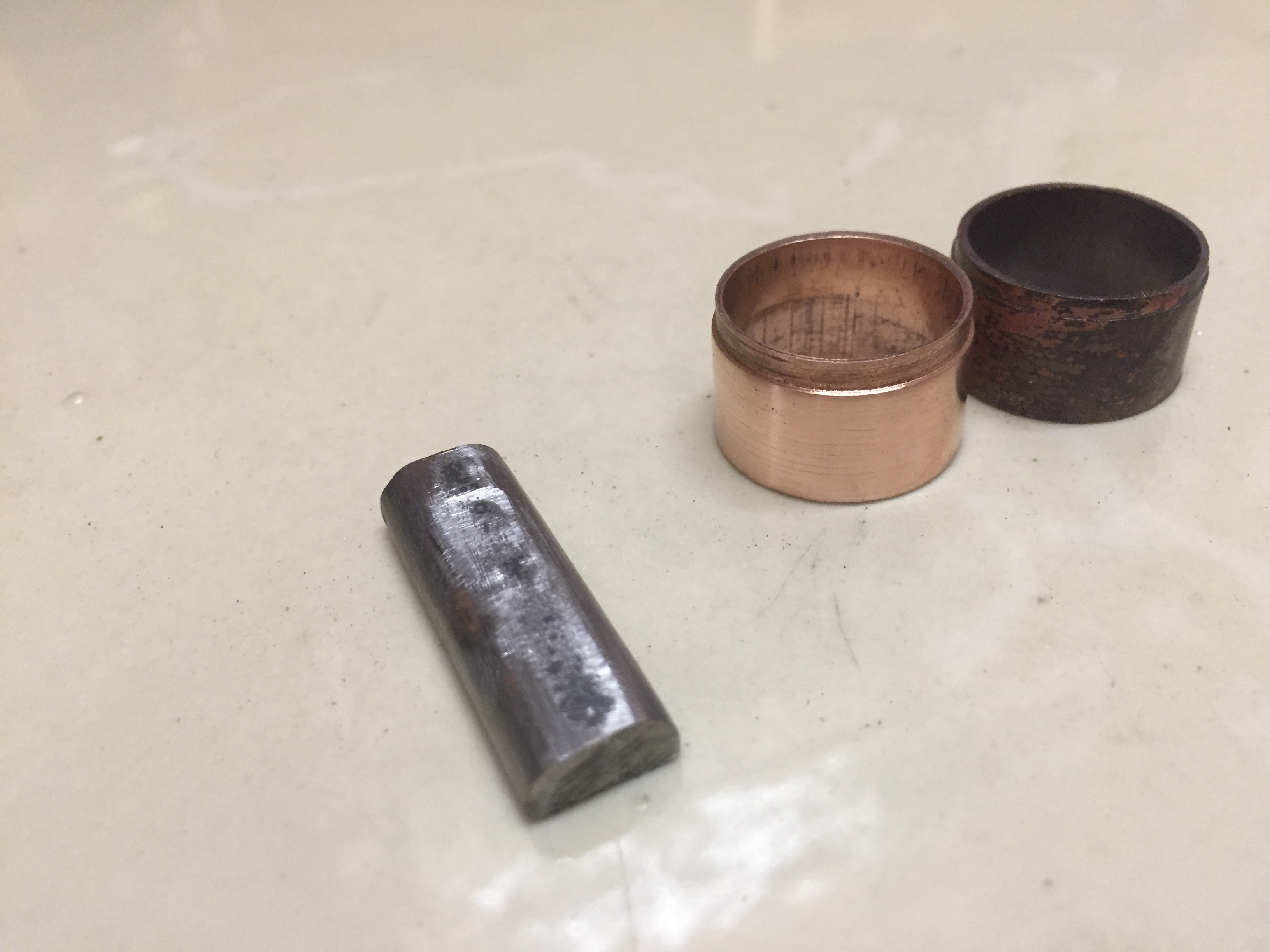

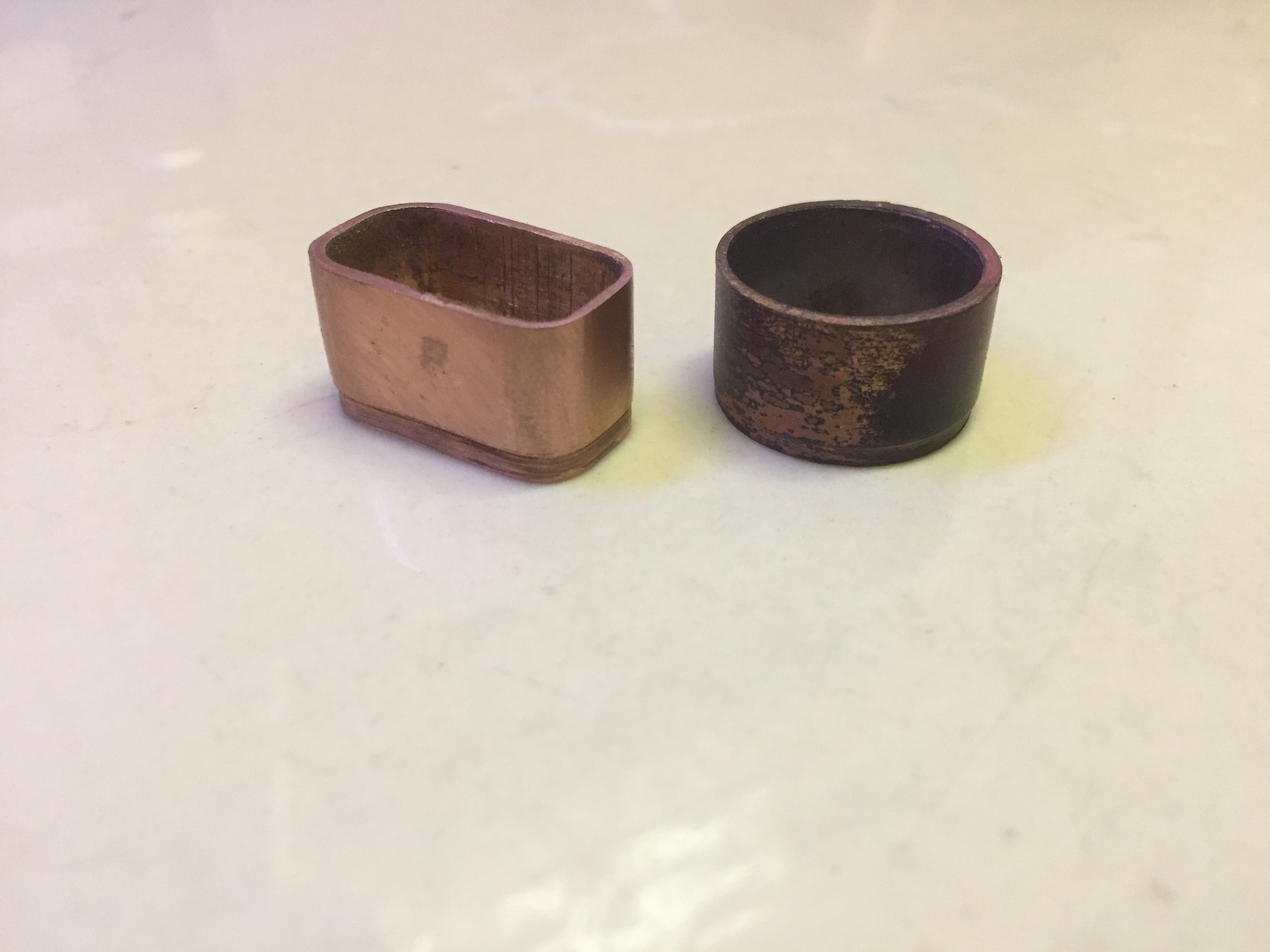

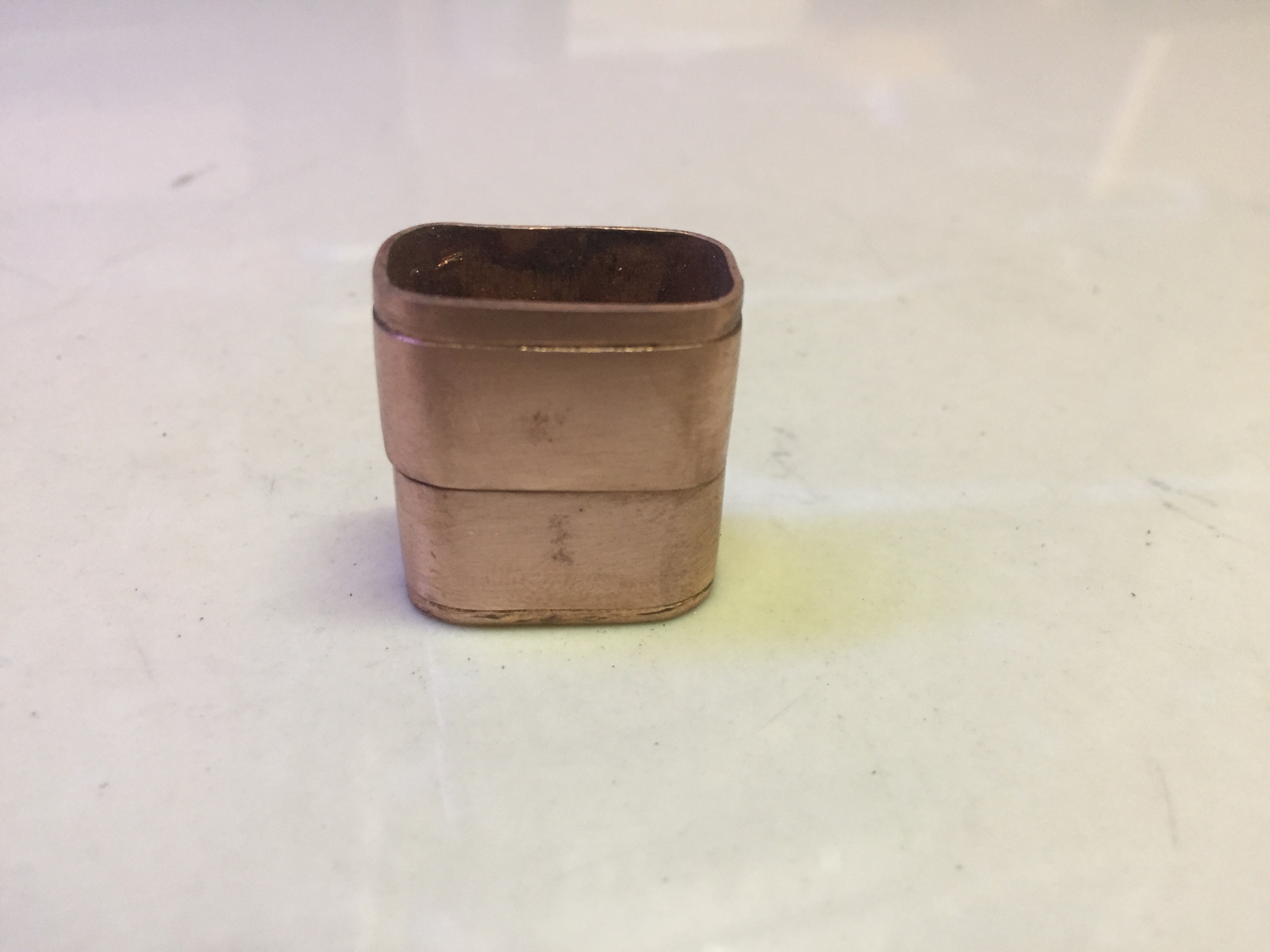

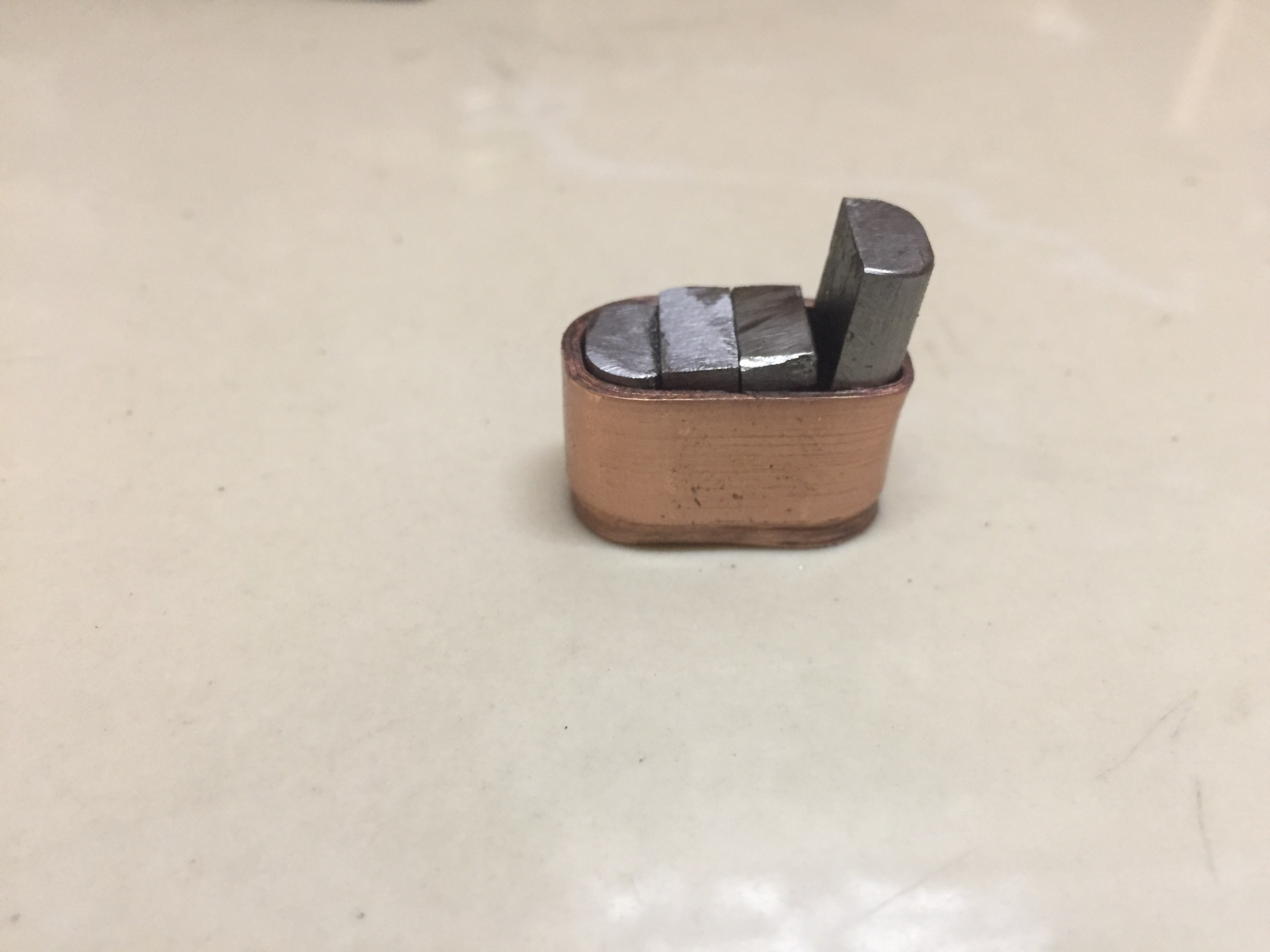

Дальше палуба бака. Самая интересная деталь здесь - горловина. Была бы круглого сечения, то все просто - рассверлил бы ступенчатым сверлом по разметке и усьо. Но вся проблема в том что прямоугольная она с радиусными углами. Такую из отдельных деталей гнуть и паять долго и не технологично. Потом при пайке крышки с навесами стенки могут развалиться.
В общем, чтоб не топтаться по граблям

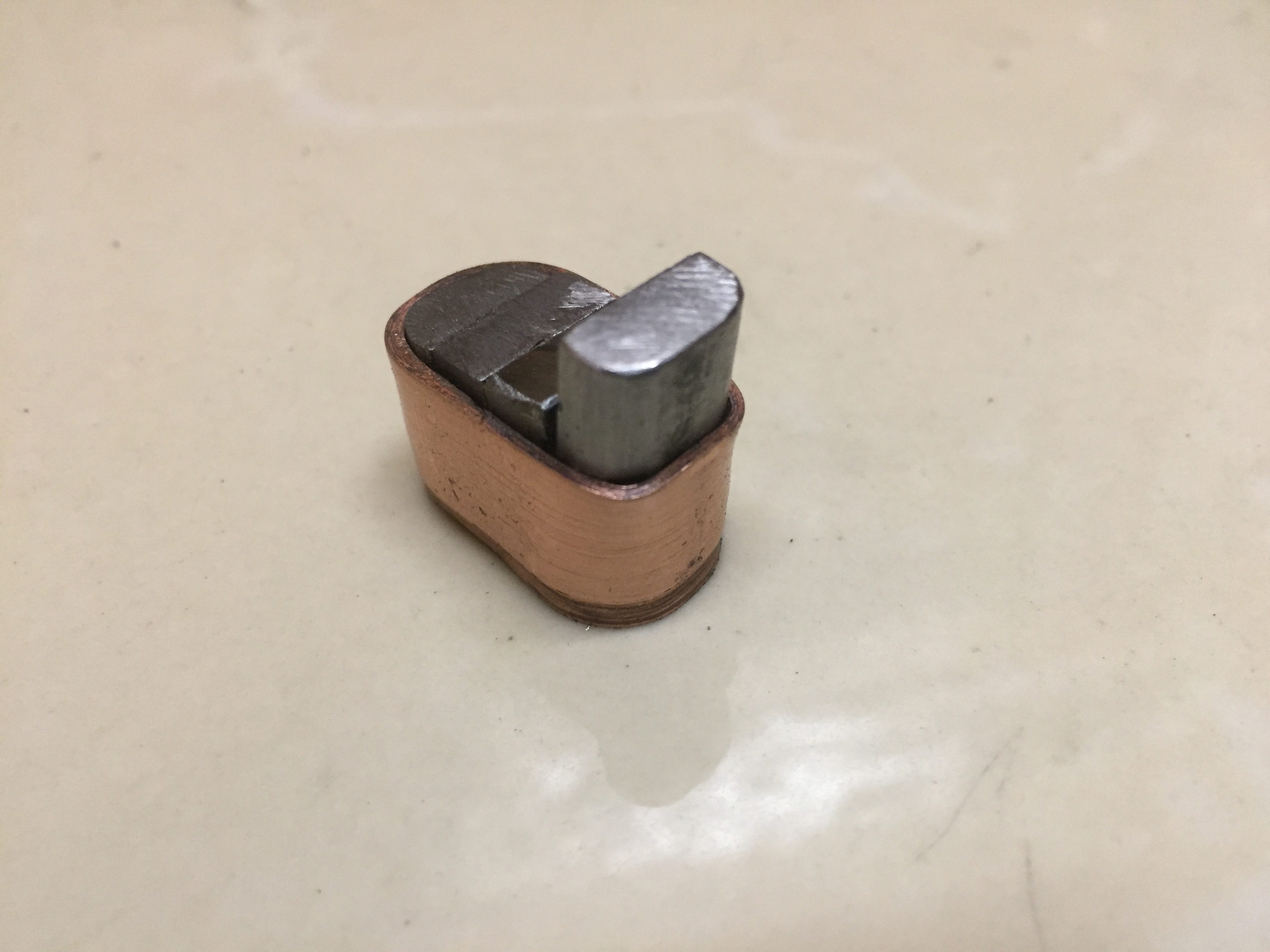

, решил на разметку не особо полагаться, отверстие в палубе сделать по готовой горловине. А саму горловину сделать из медной трубки. Кому интересно, немного технологии.

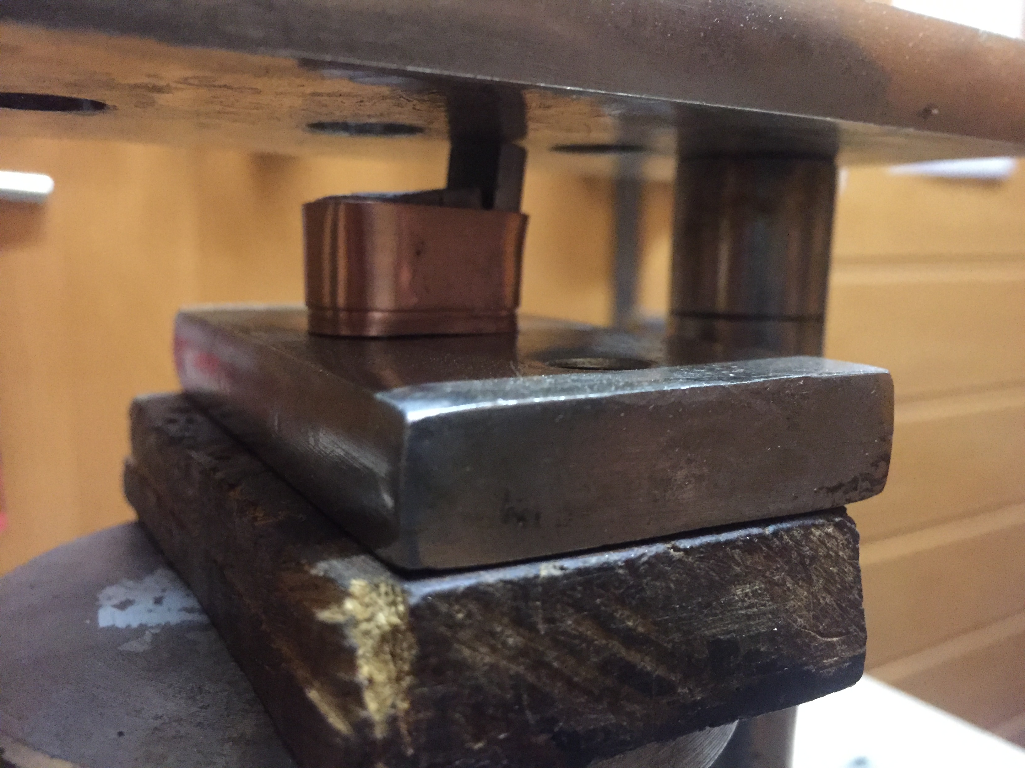

На токарном станке нарезал заготовки и проточил посадочное место - чтоб при установке горловина не проваливалась в отверстие и было четко нужной высоты над палубой. Потом ожег трубки и сделал из металлолома оправки - два бруска толщиной 5 мм с углами по радиусу 4 мм. Чтоб радиусы были одинаковыми точил их на одной заготовке, а потом ее разрезал на две части.
Обычно для раздачи трубы в большие прямоугольные детали я делаю две оправки, которые разжимаются винтами. Здесь же место мало - длина горловины 23 мм, ширина 12 мм. Решил раздавать трубку при помощи клина и вставок. Молотком забивать не решился, тисочки у меня слабенькие - выручил пресс. Хотя для него это были игрушки
В итоге из страшненькой трубки получилась вполне симпатишные детальки и, что самое главное, абсолютно одинаковых размеров
- gin_steam
- Повідомлень: 252

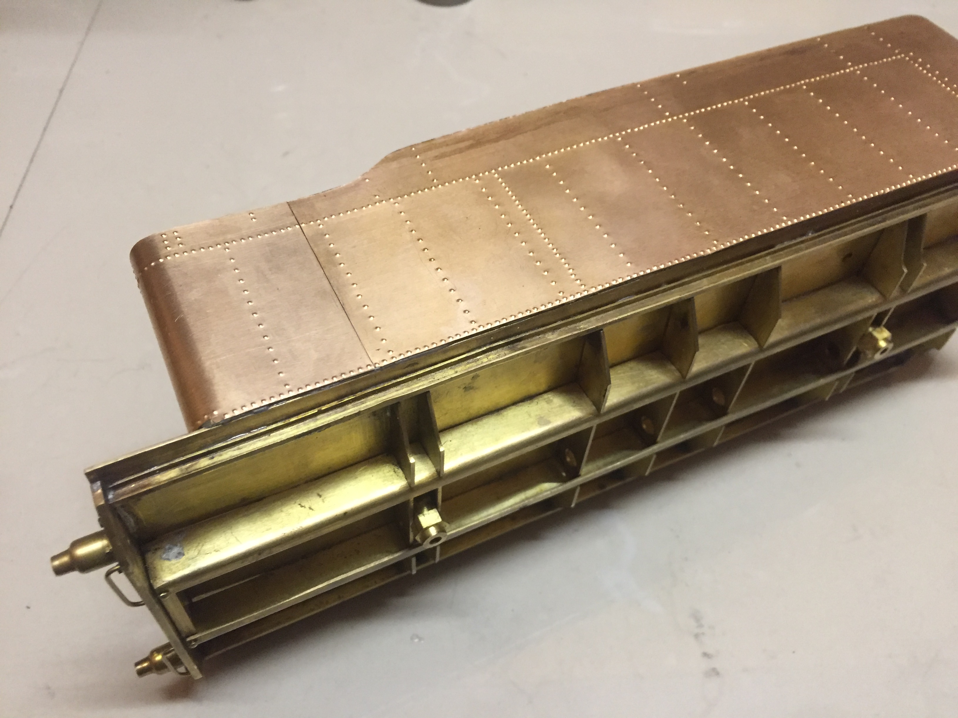

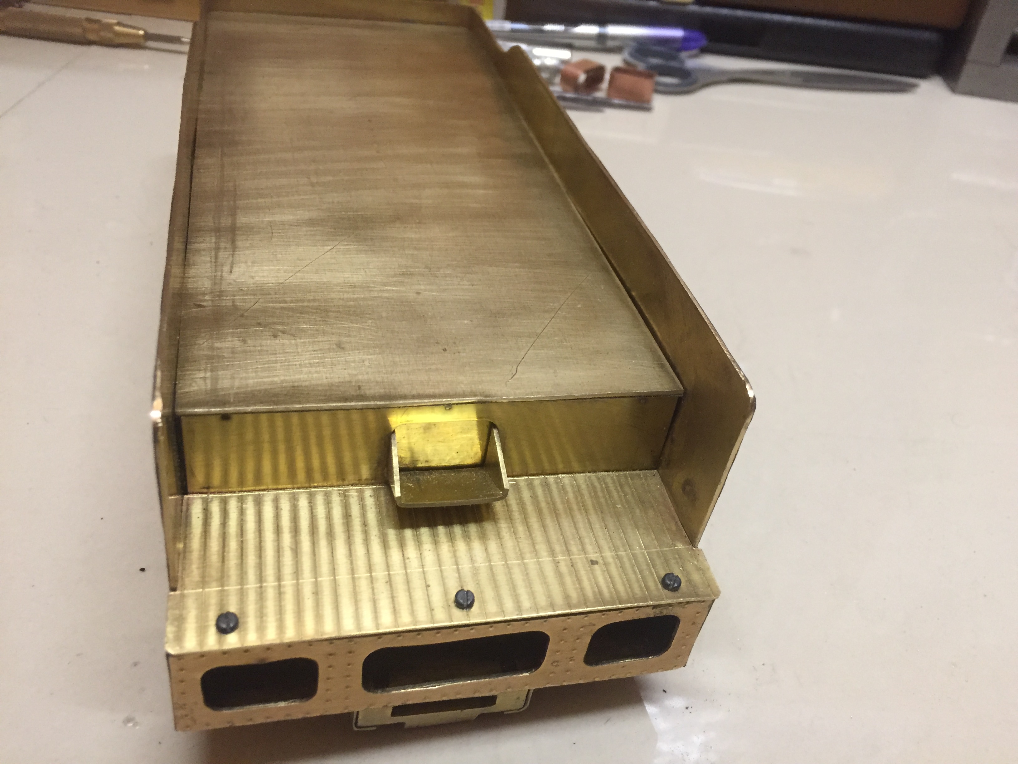

Палуба стала на место. Остается просверлить крепежные отверстия (по месту, не по предварительной разметке
), сделать вырезы по готовым горловинам, просверлить пару-тройку больших отверстий под ручку насоса, заправочный клапан бака и топливный кран.
Да! Еще нужно трубку сверху по контуру стенок бака присобачить. Есть у меня трубка от сильфона терморегулятора диаметром 1,6 мм. Маловата она, внутренний диаметр совсем мизерный. Где б надыбать трубочку на 2 мм. Может кто встречал в каких-нибудь бытовых девайсах?

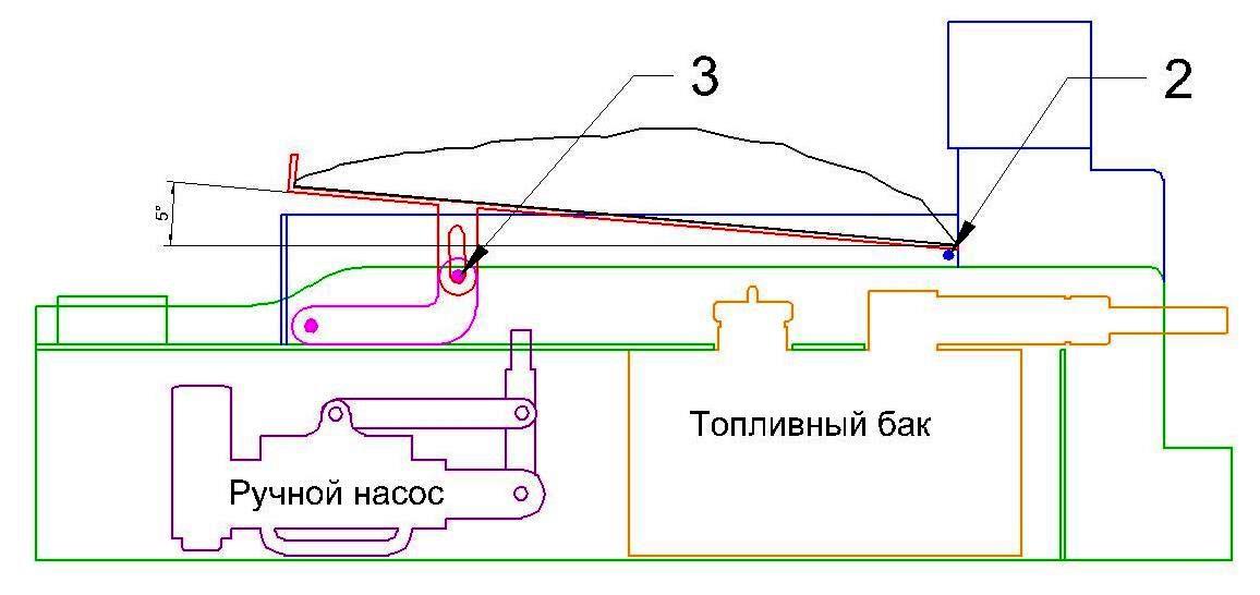

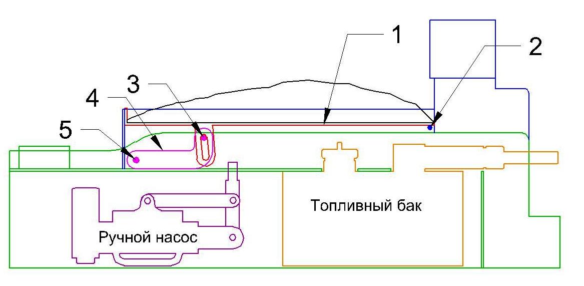

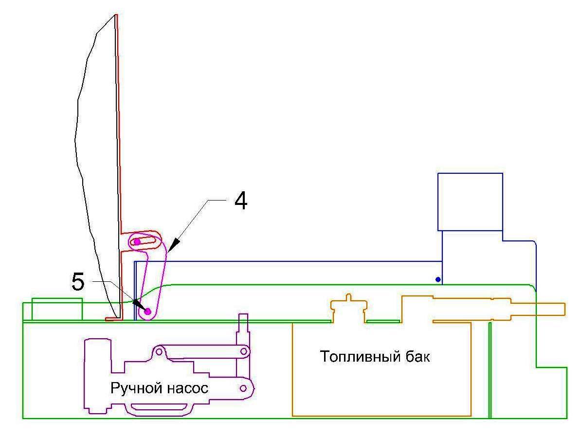

После палубы задумался о контр будке. На заводских фото ранних коломенского (1915г) и сормовского паровозов Э контр будки нет, но,подозреваю, что на дорогах их ставили.Во всяком случае, фоток работающих Э без контр будки мне не попадалось. К тому же, луганский проект 1915, по которому делали Эг и Эш, контр будки и деревянные борта угольной ямы предусматривал в базовой комплектации.
Кроме того, эти вещи позволят мне спрятать заправочный клапан и кран газового баллона, а также рычаг ручного насоса под "кучей угля". Сегодня голову сломал, разрабатывая механизм открывания панели с этой "кучей" для доступа к насосу и заправочному клапану. Не знаю на сколько удачно, но нарисовалась такая конструкция
Имитация угля лежит на панели 1, которая опирается на неподвижные штифты 2 и ось 3 рычага 4. (По картинке все и так видно, но ссылаюсь на детали, чтоб коллеги, указывая их номера, могли носом ткнуть в корявости конструкции
- gin_steam
- Повідомлень: 252

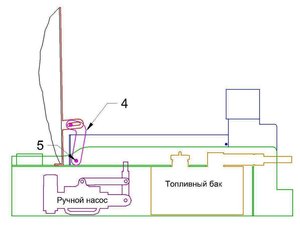

Далее за "хвостик" в задней части панели ее приподнимаем, опирая переднюю часть на штифты 2. Паз в боковых отогнутых планках панели позволит поднять ее где-то на 5 градусов - достаточно высоко над задним бортом ограждения угольной ямы.
Потом рычаг 4 поворачиваем на неподвижной оси 5 и откидываем панель на палубу бака. Доступ к функционалу открыт.
Немного смущает, что панель при этом имеет свободу болтаться на оси 3...
В общем, другого устройства, как открыть плотно подогнанную крышку не придумал.
Коллеги, если попадались более удачные и простые конструкции, киньте фотку или ссылочку. Буду очень благодарен.

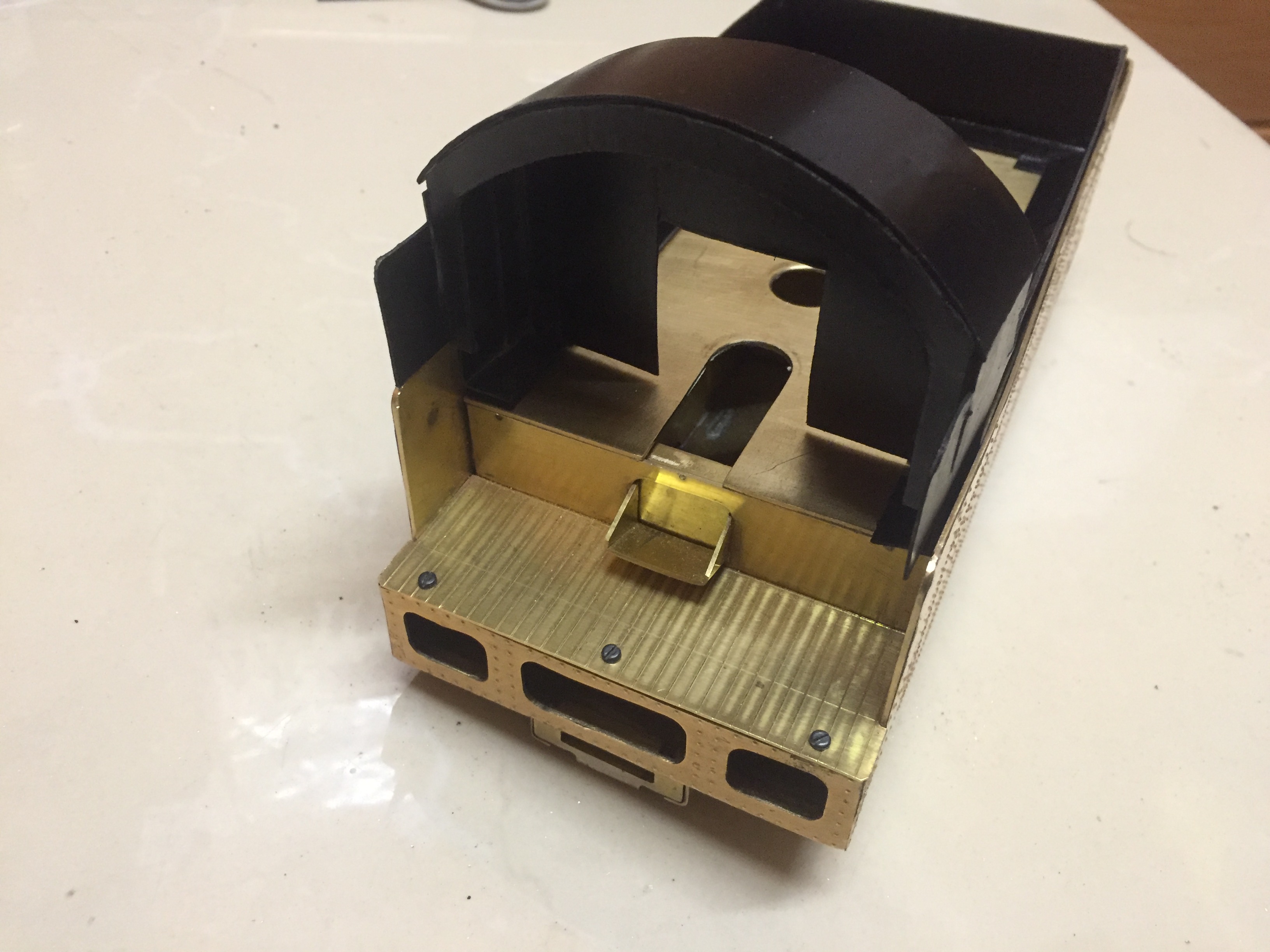

А пока склеил из картона контр будку и ограждение для экспериментов с конструкциями "крышки"
Я так понимаю, что углем иногда грузились, оставляя открытым проем в задней стенке контр будки:
а иногда затаривались по самую крышу:
Думаю, мой случай второй. Тогда двери проема в задней стенке обязательны.
