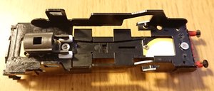

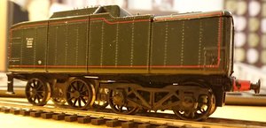

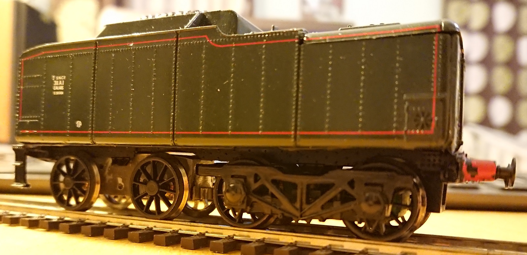

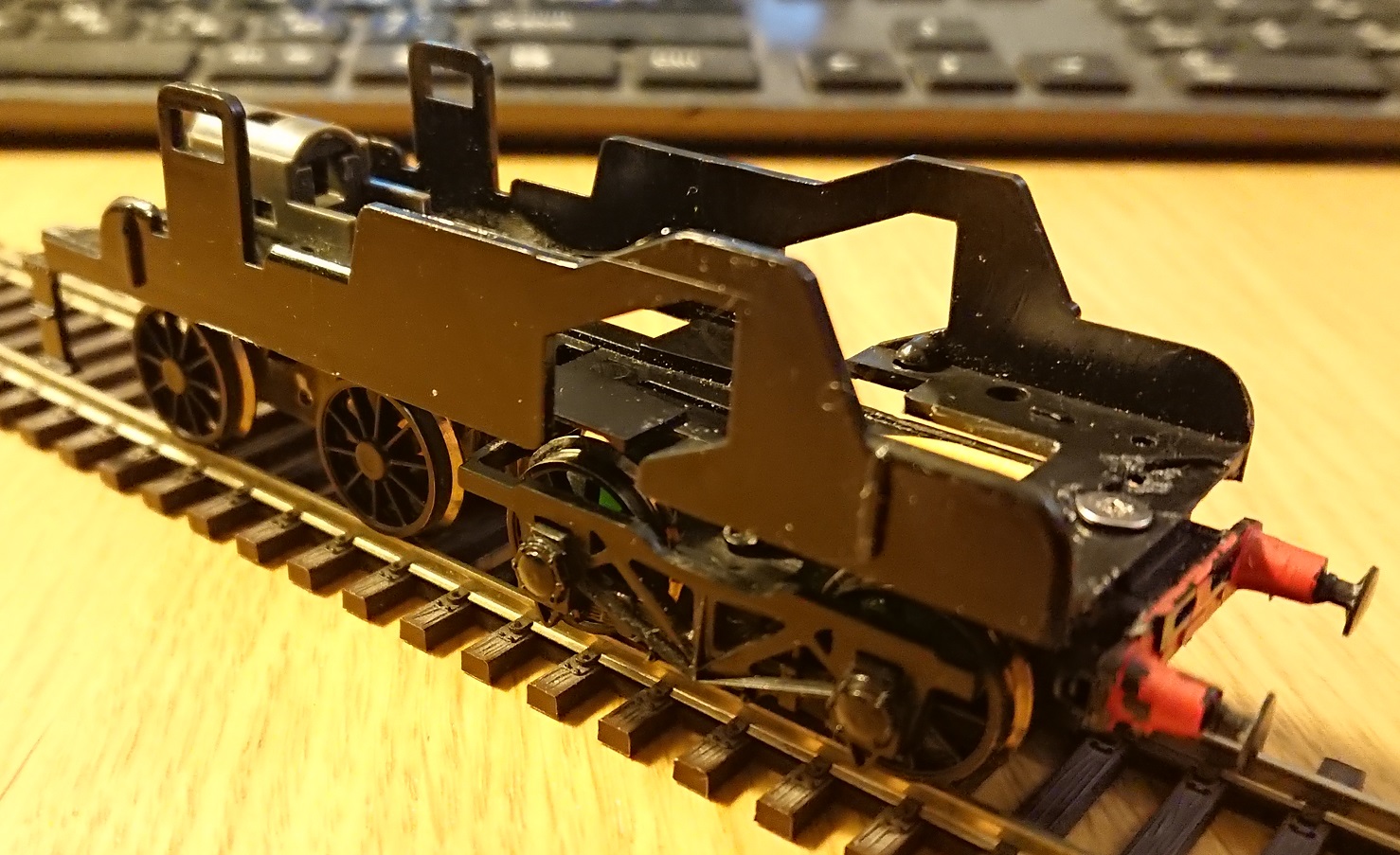

За выходные удалось снова продвинуться.
Сейчас удалось подружить самодельные элементы ходовой с роковской рамой. А потом все это поженить с Жуфовским корпусом.
Корпус пока только на черновую прицепил, чтобы устаканить крепления, замки и прикинуть будущую компоновку.

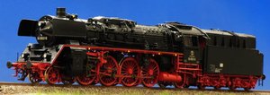

Проект уже вроде как вышел на приемлемый уровень, поэтому, думаю можно переименовать тему соответствующим образом.
А конечной целью проекта я вижу вот такю машину:

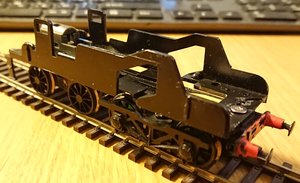

Re: Ходовая под новый проект - BR19 VES-M Bremslokomotive

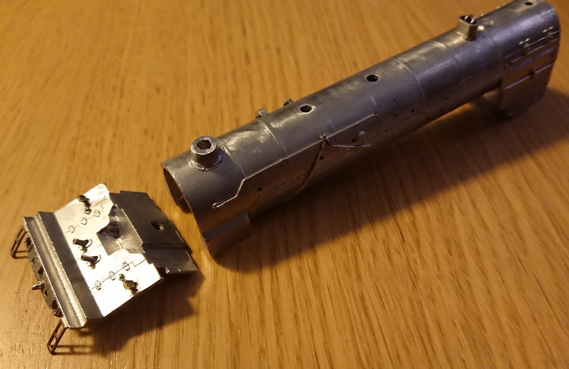

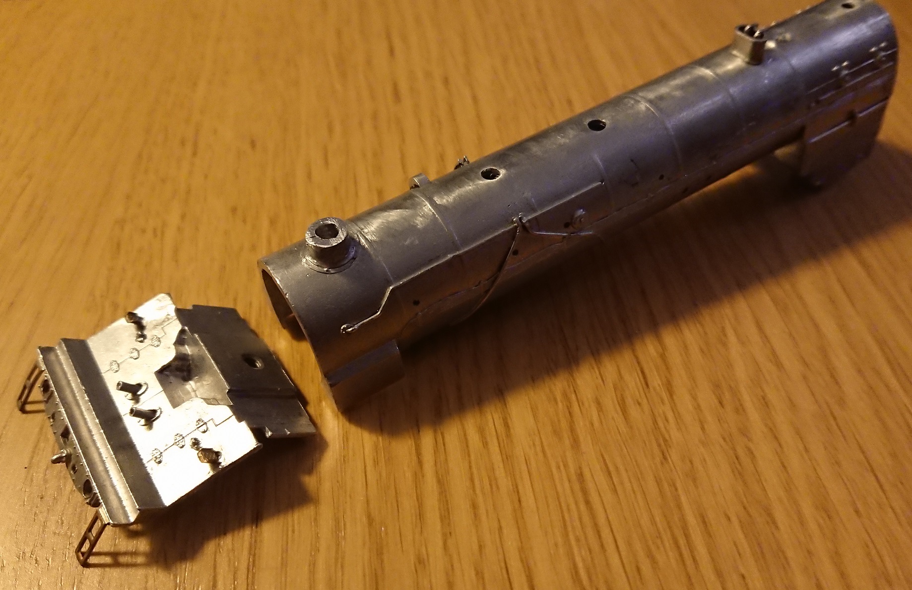

Тем временем немного продвинулся.
Собрал основу котла и фронтонный лист буферным брусом.

Из чего пилил?Я так понял заготовки металлические.
- Повідомлень: 3387
- Has thanked: 2189 times
- Been thanked: 4273 times
Заготовки выглядят очень вкусно.
Но что дальше с тендером? Очень интересен результат и видео ходовых испытаний. Хочу позаимствовать идею...
Но что дальше с тендером? Очень интересен результат и видео ходовых испытаний. Хочу позаимствовать идею... Я сотый раз, опять начну сначала... (А.Макаревич)
- Повідомлень: 3237
- Has thanked: 1276 times
- Been thanked: 493 times
Да - заготовки металлические. Это остатки кита от Merker+Fischer.Stinky писав:Из чего пилил?Я так понял заготовки металлические.
Спасибо! Испытания обязательно будут. Ввиду некоторых перебоев со светом - не могу распечатать одну необходимую мне деталь для продолжения работ.youdmit писав:Заготовки выглядят очень вкусно.Но что дальше с тендером? Очень интересен результат и видео ходовых испытаний. Хочу позаимствовать идею...

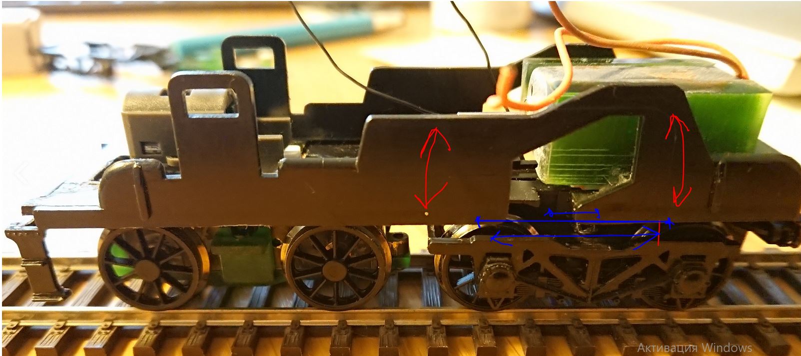

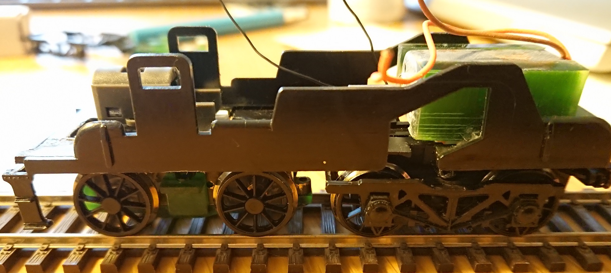

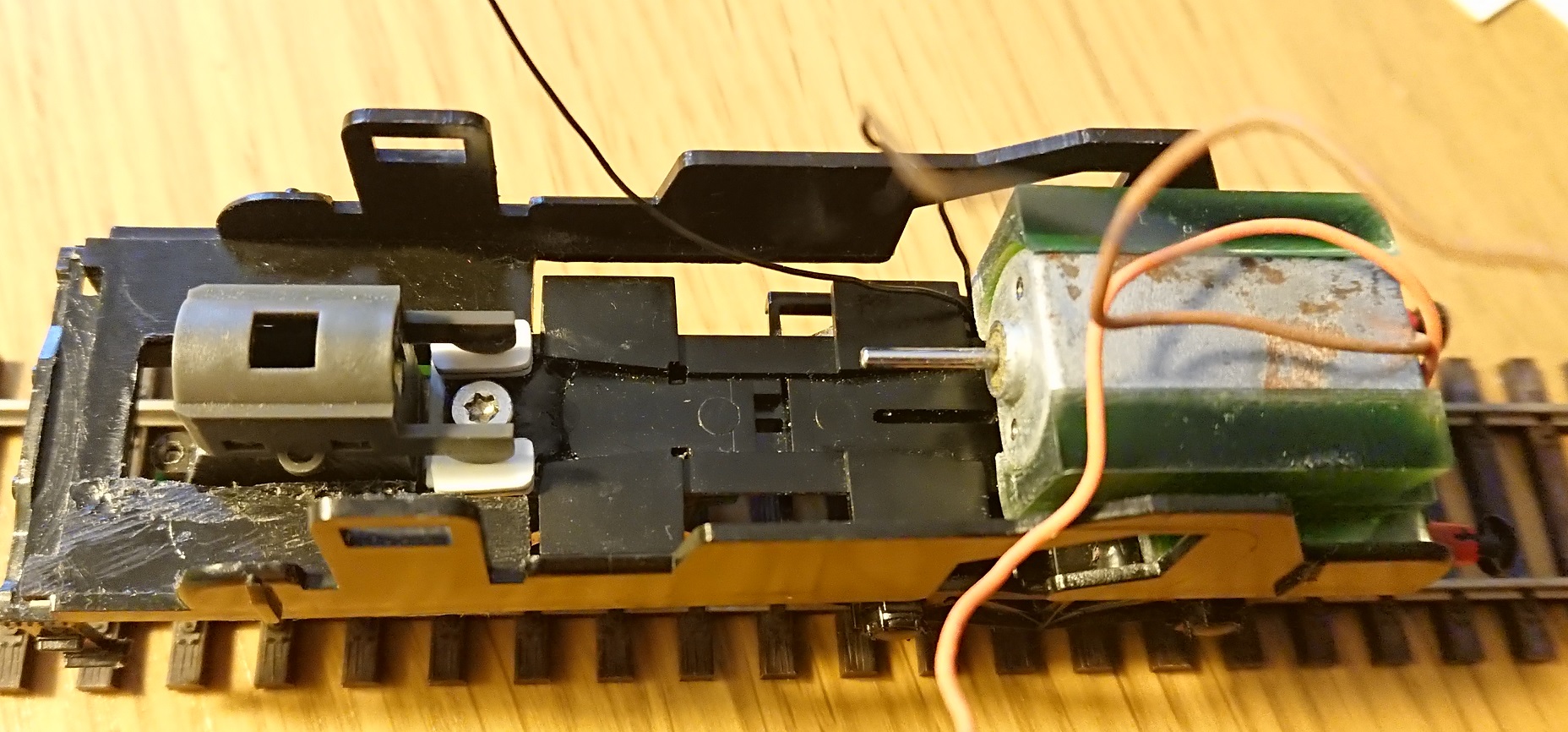

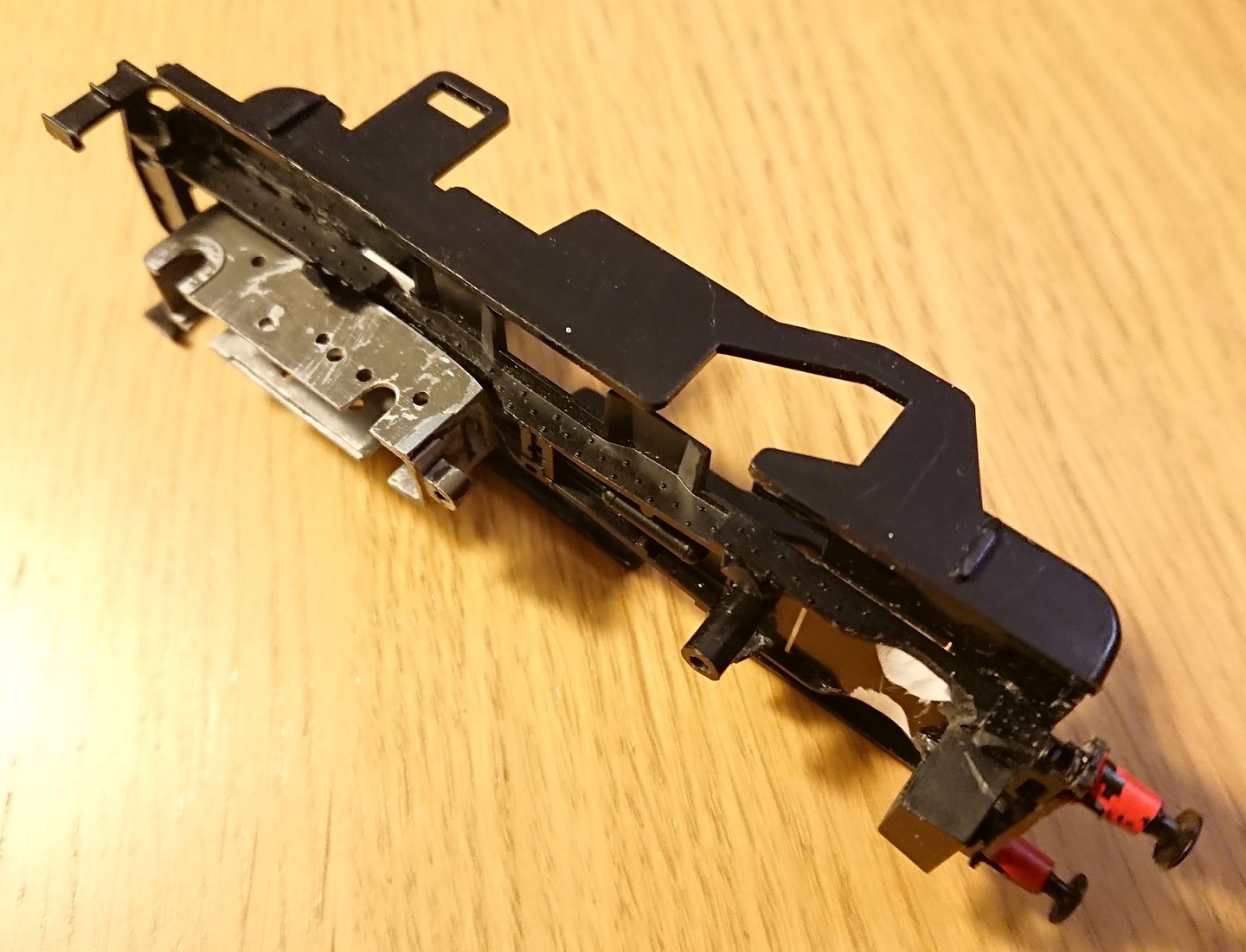

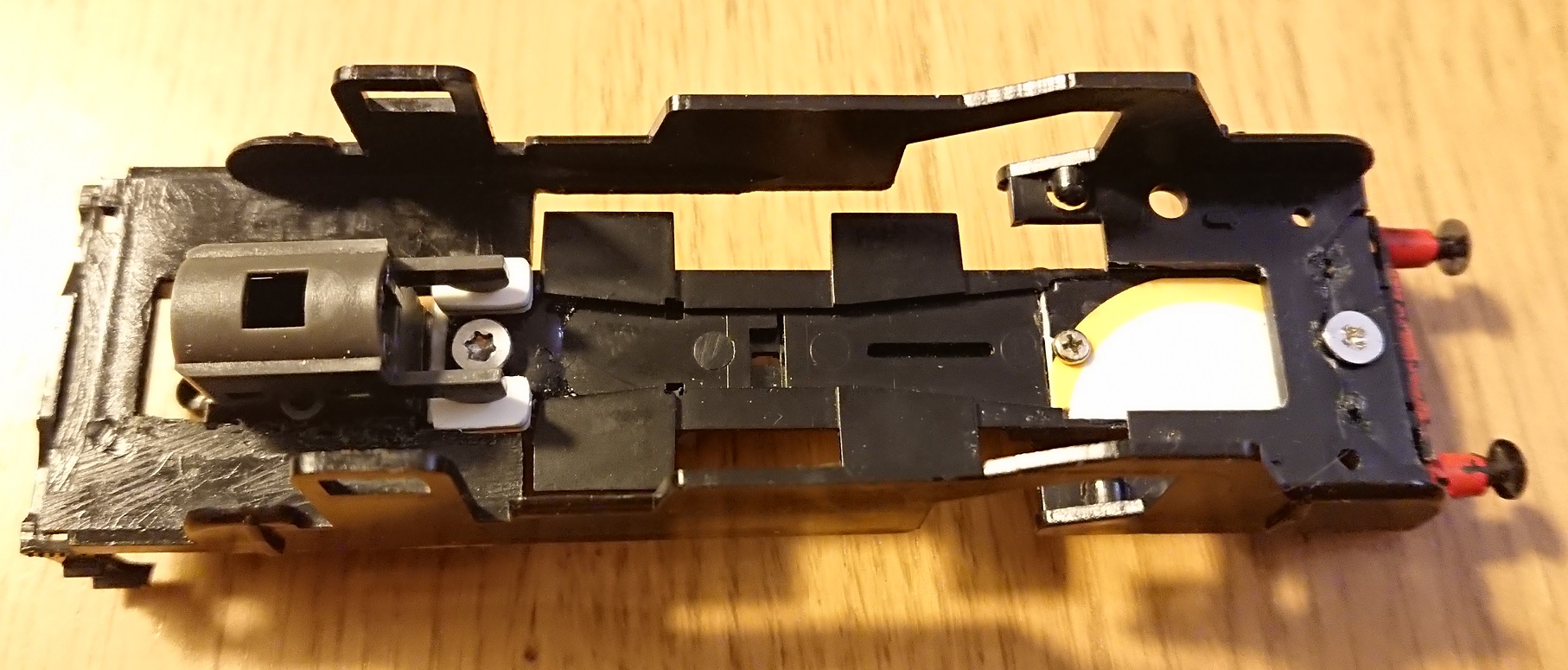

Дело понемногу, но движется. Сделал посадочное место для двигателя:
Также с четвертой попытки получилось распечатать "картер" редуктора и, наконец-то, собрать сам редуктор:
Также покрасил безмоторную телегу изнутри и установил токосъёмные ламели. Но последние придется еще немного переделать - слишком сильно давят на оси - блокируют вращение.
- Повідомлень: 2589
- Been thanked: 136 times
оо, прикольная работа, да и модель цикавая. Там Вов есть проблема при приводе с таким расположением телег. Ну у меня правда и немного принцип другой был, в итоге отказался.
Должна быть большая площадь соприкосновения телеги и тендера. Тк. телега при движении будет становится в позу. А при больших нагрузках, те. движение с составом это будет видно. У меня так с овцой было. Причем у меня обе телеги были с приводом.

Удалось немного выделить времени и поставить тендер на ход.
И таки это свершилось - первые ходовые испытания завершились успехом!
Уверенно проходит кривые, не качается и не трясется
Прошу не обращать внимания на временный колхозинг
Мне было крайне интересно как же она поедет
- Повідомлень: 3387
Это не колхозинг! Это этап, эпохальный рубеж в нашем деле
И он успешно преодолён!
Володя, поздравляю!
Володя, поздравляю!
