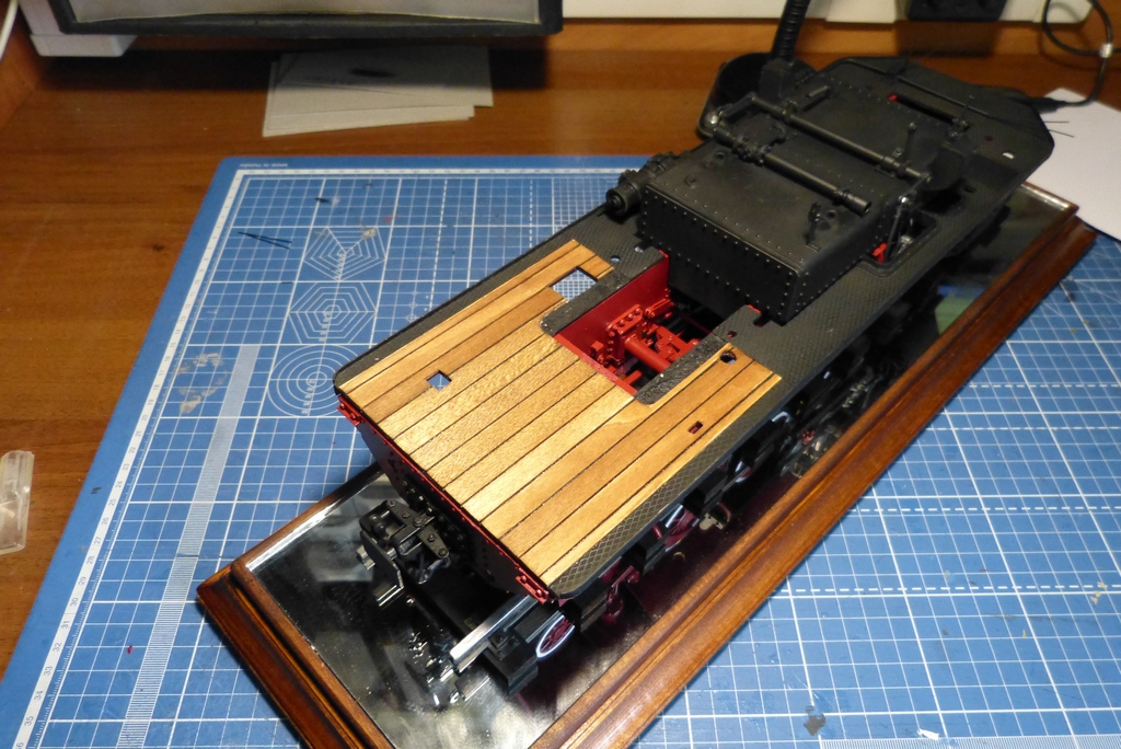

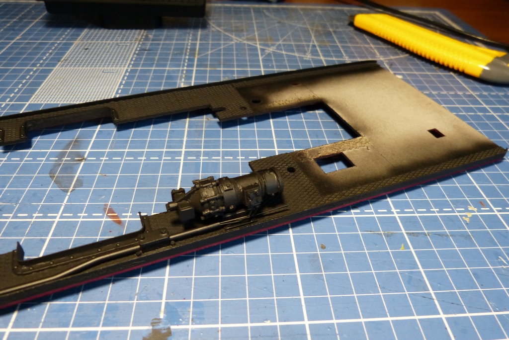

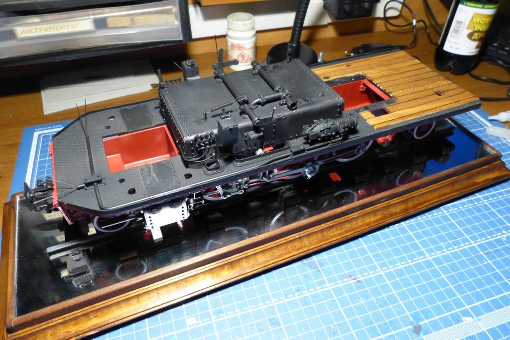

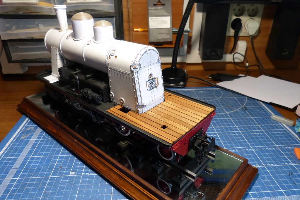

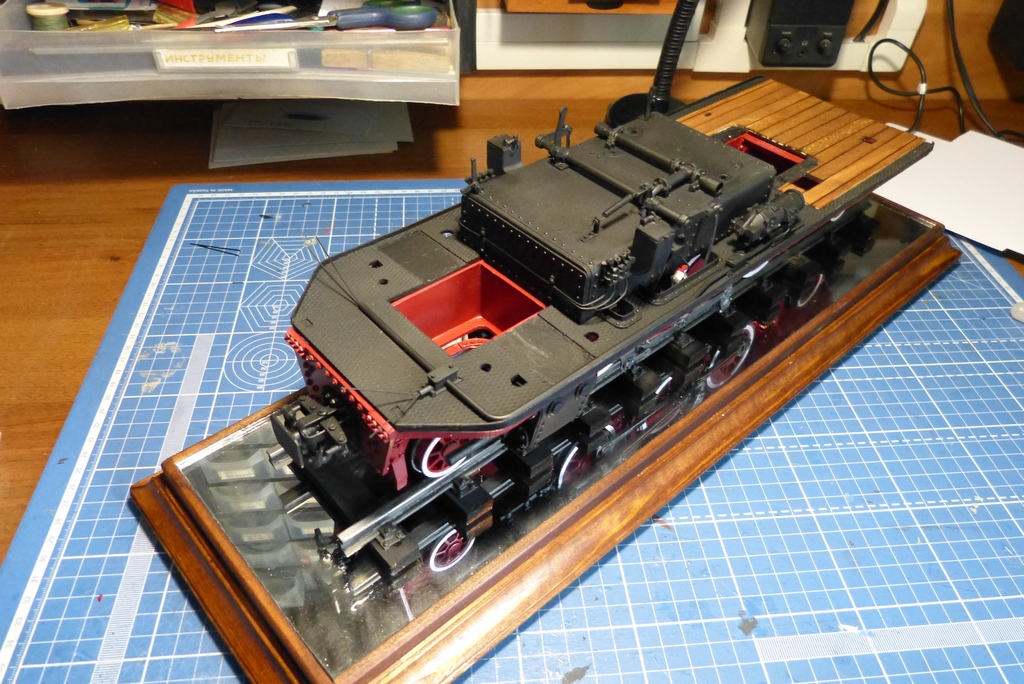

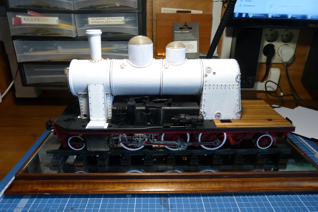

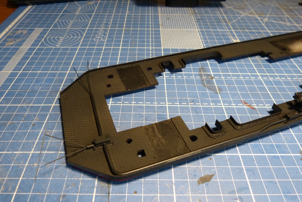

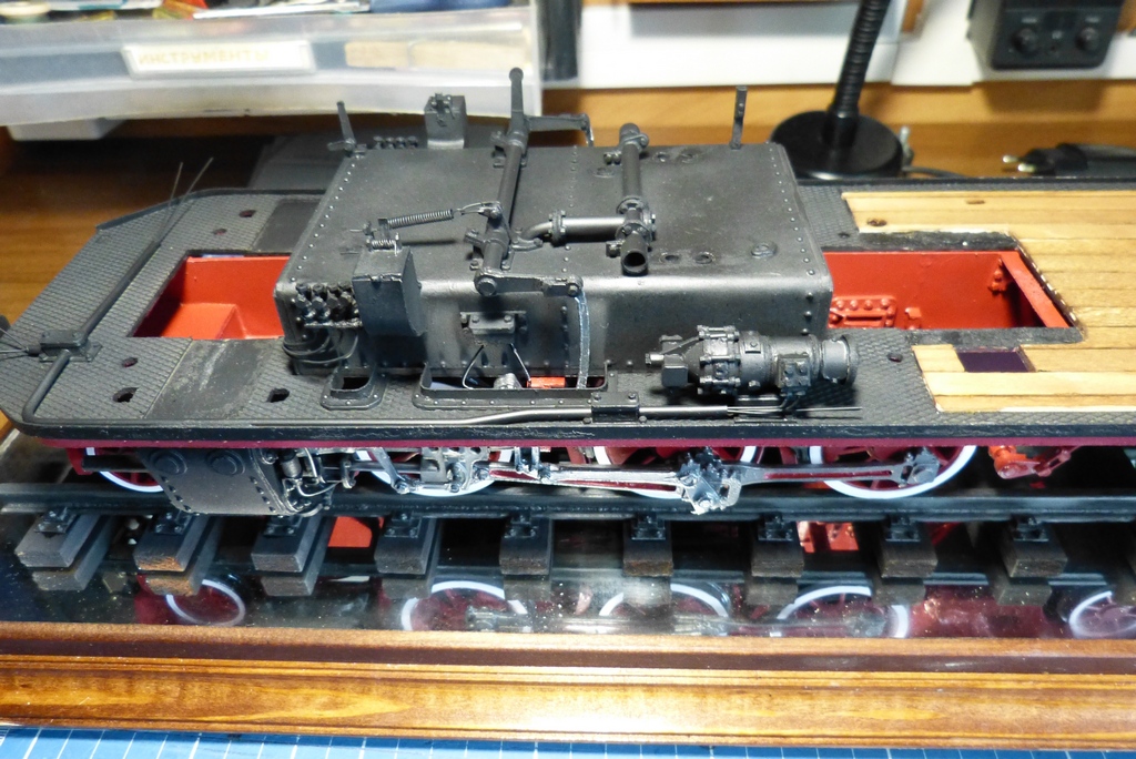

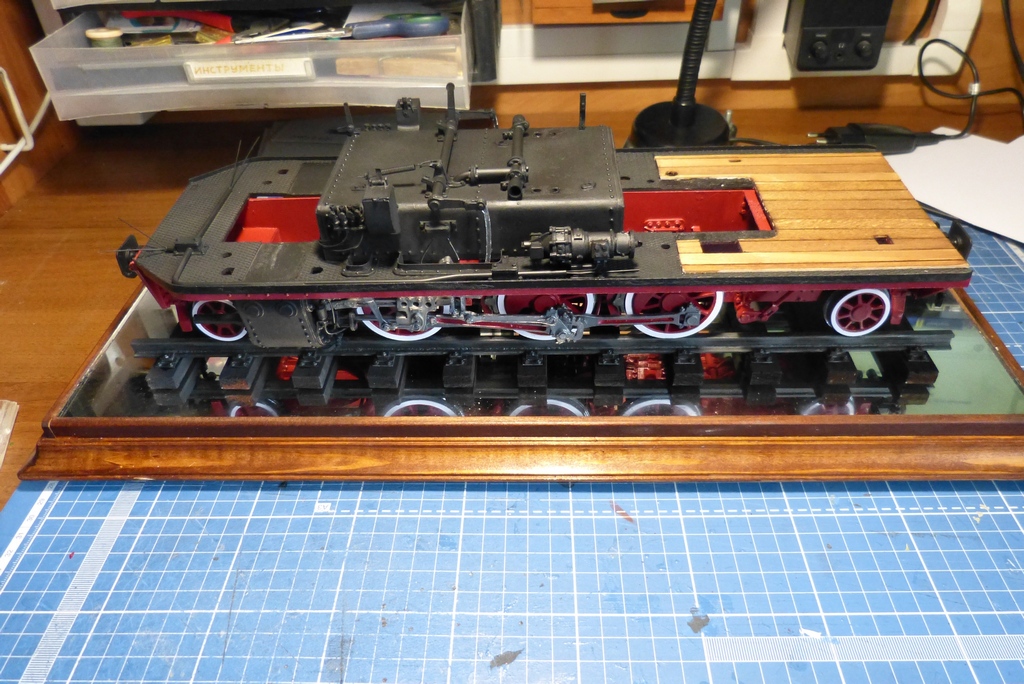

Покрасил платформу и бак для воды,теперь на платформу настил там где будет будка машиниста

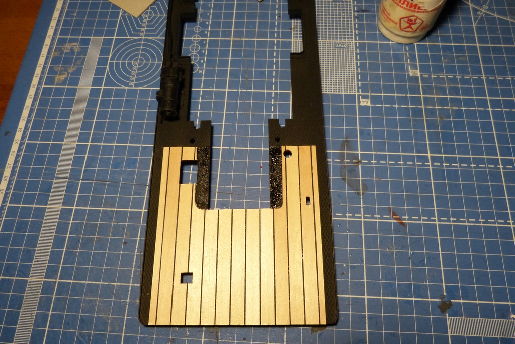

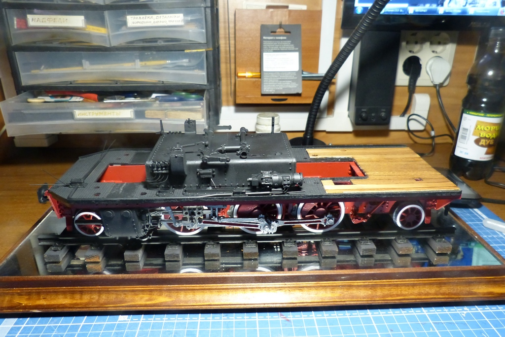

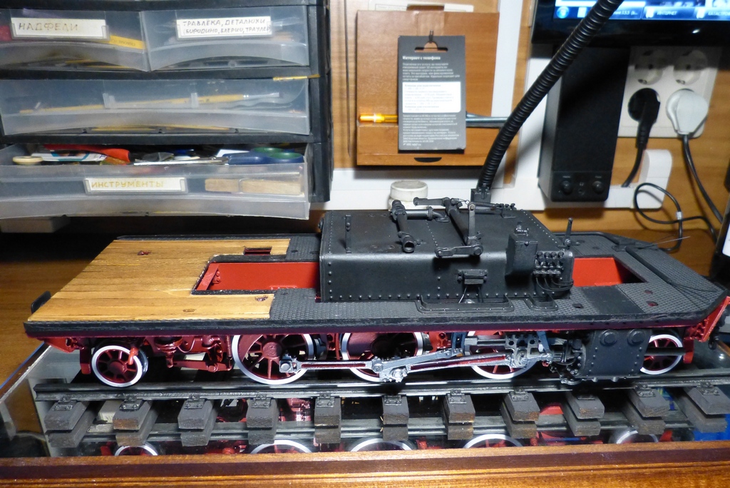

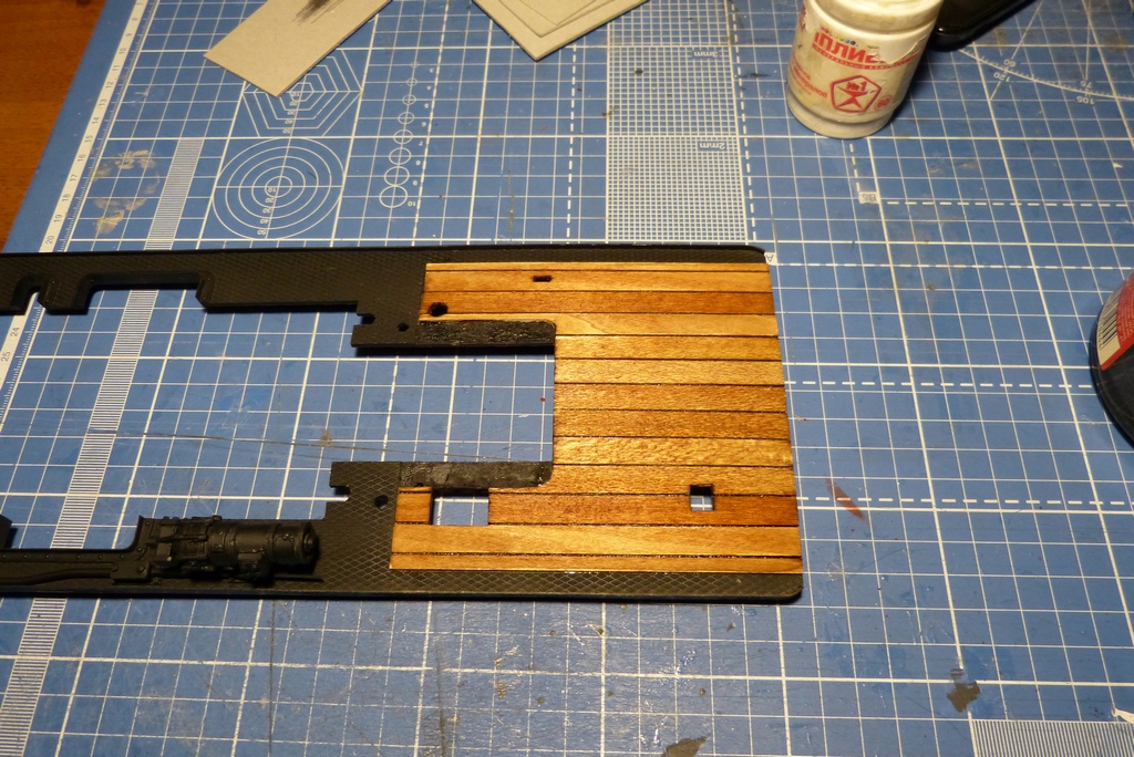

Сделал настил на платформе и установил платформу и провода на распредкоробки на водяном баке

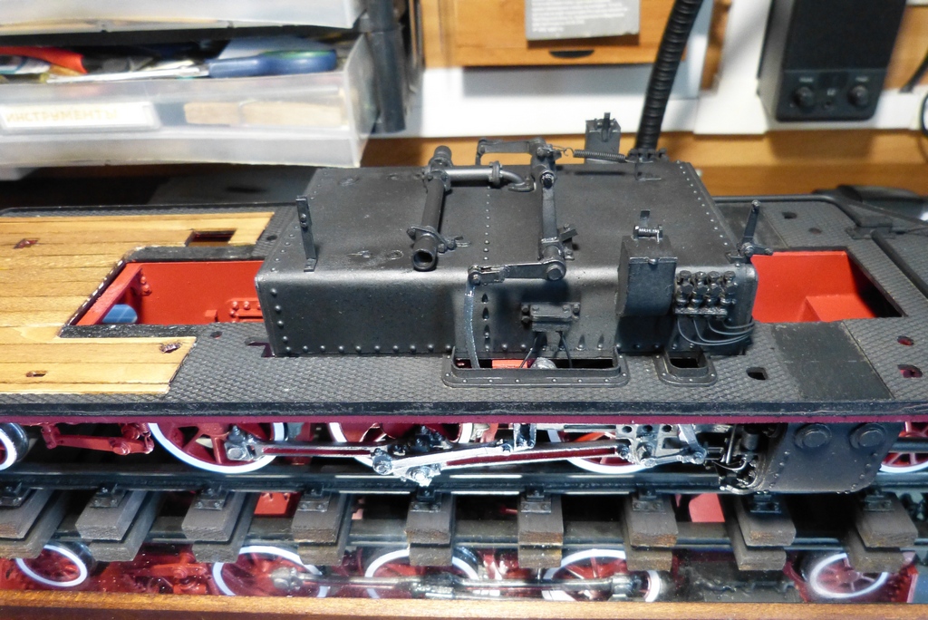

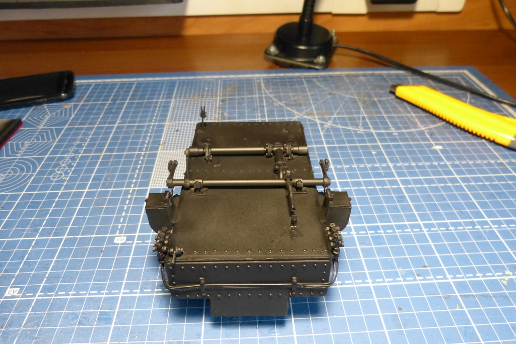

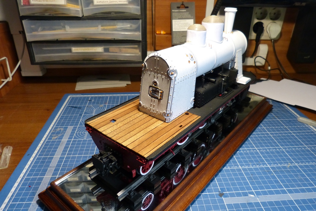

Установил бак для воды и подсоединил провода

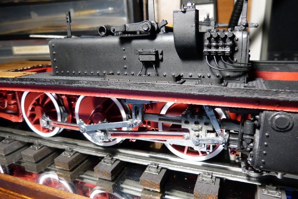

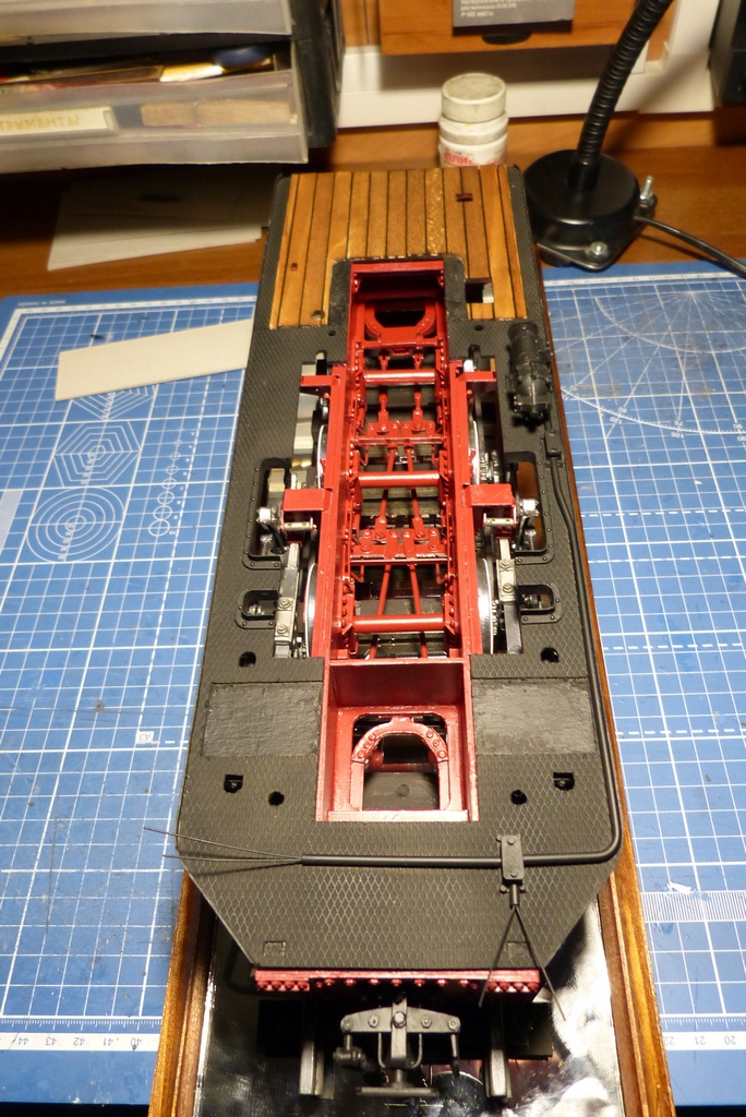

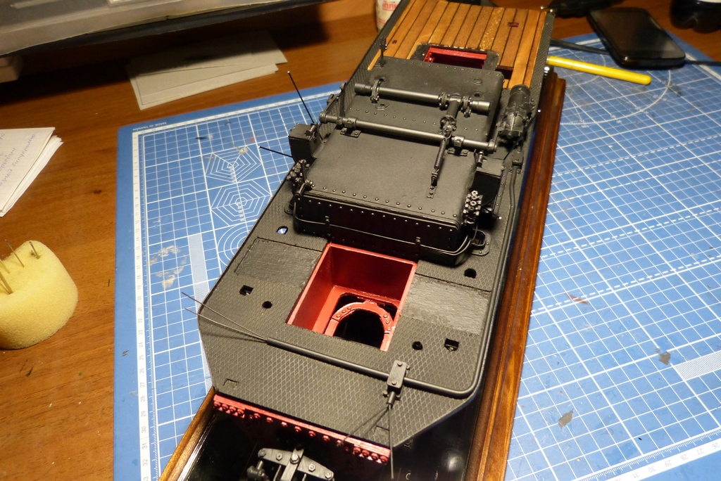

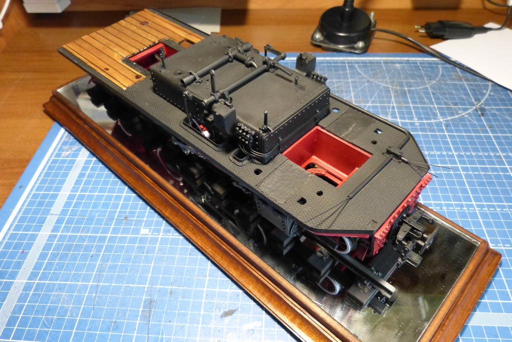

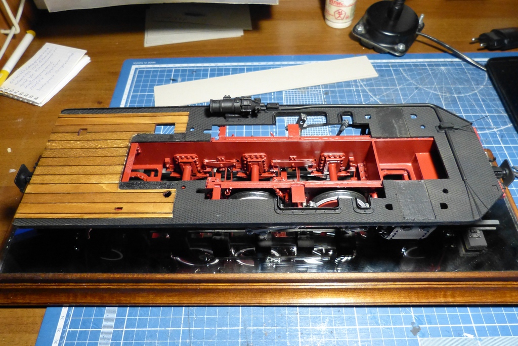

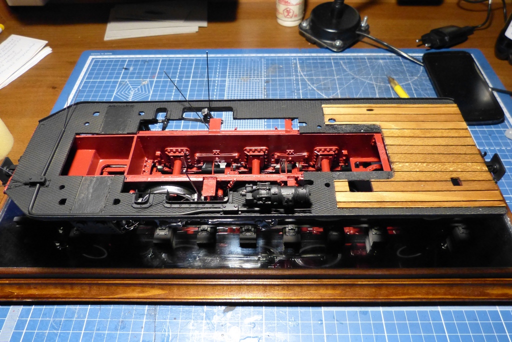

Поставил последние две тяги ВСЕ !!! этот этап постройки закончен,теперь работа над котлом и топкой

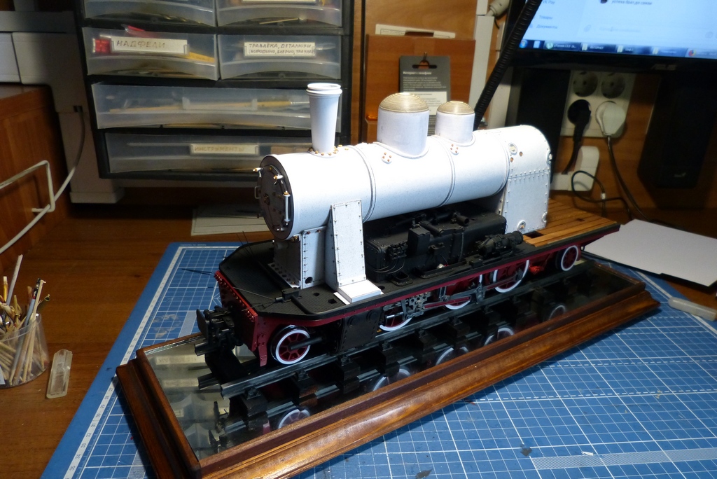

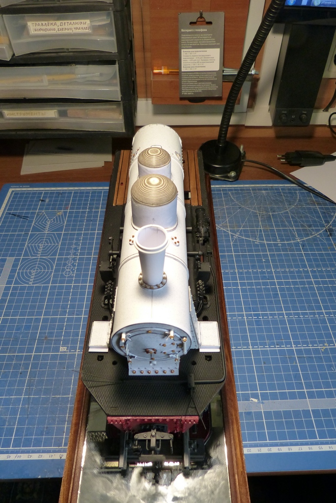

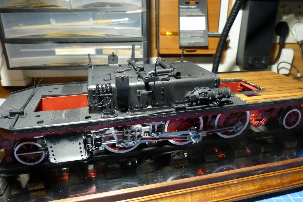

Ну и вся эта байда вместе

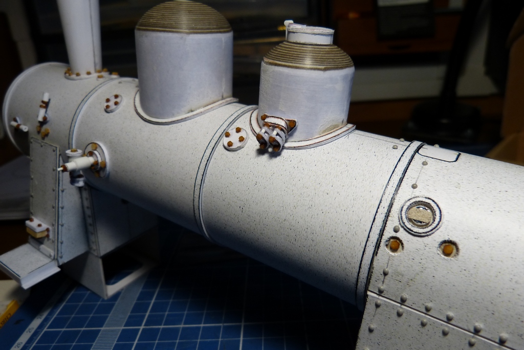

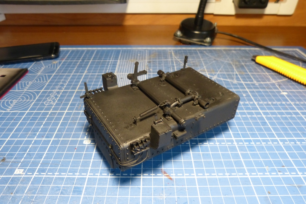

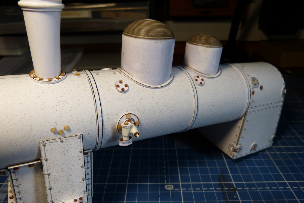

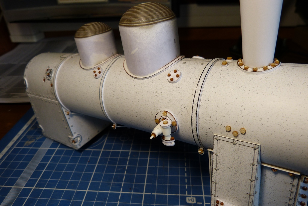

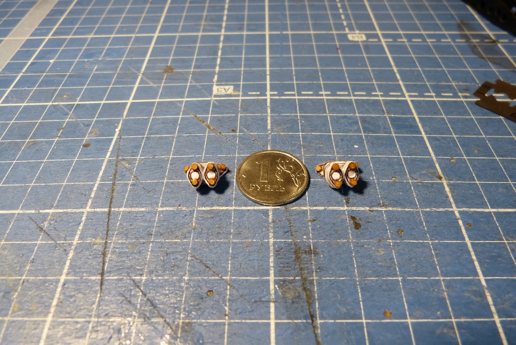

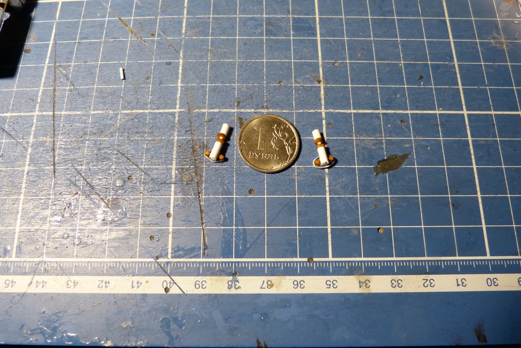

Сделал вентиля и клапаны на котел,сами ручки поставлю потом,ну и монтажные коробки

Сделал настил на платформе...
А только картон используете? настил не из палочек для кофе?
И такой вопрос. Заклепки из какого материала?
sotnikov1971
Повідомлень: 402
Имя: Юрий С.
Звідки: Курск
Мой типоразмер: масштаб 1/25
Been thanked: 16 times
Re: УЗКОКОЛЕЙНЫЙ ТАНК-ПАРОВОЗ TYN 6 3636
Повідомлення sotnikov1971 »
zizik писав:Юра, реально все сочно!!!
Респект!!!
Руслан привет !!! Тут картон на 98% остальное это пластиковые трубочки и прутики для трубопроводов,настил это рейки липы,у друга есть рейсмус Проксон я у него и делаю,заклепки это смола Мастерклуб гайки лазерная резка а имитация болтов это вырубленные кружочки картона с помощью мед иглы.

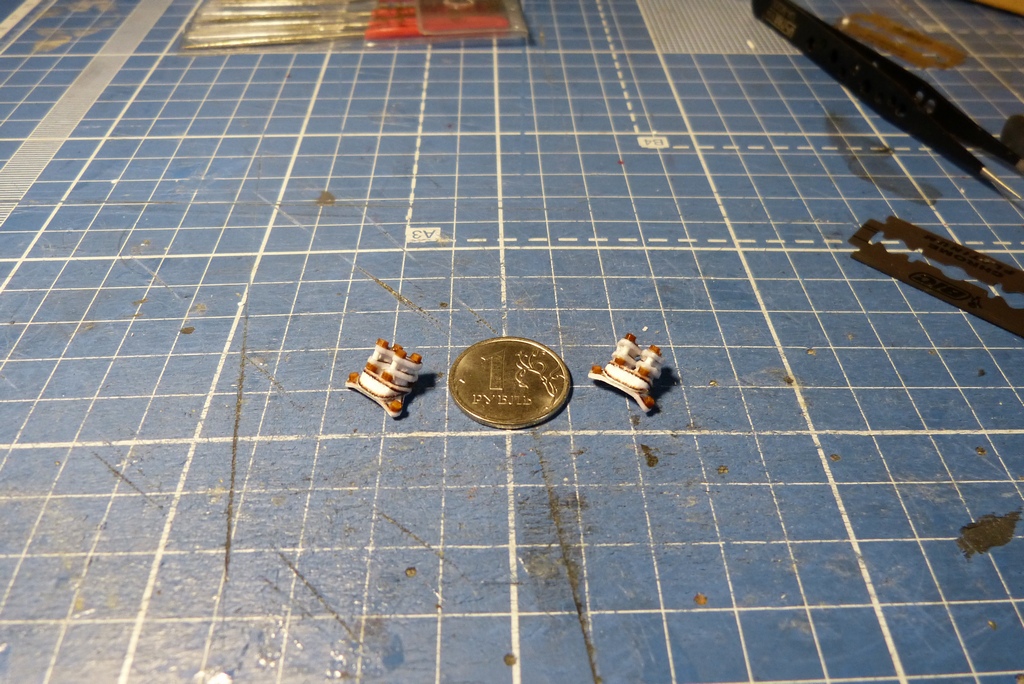

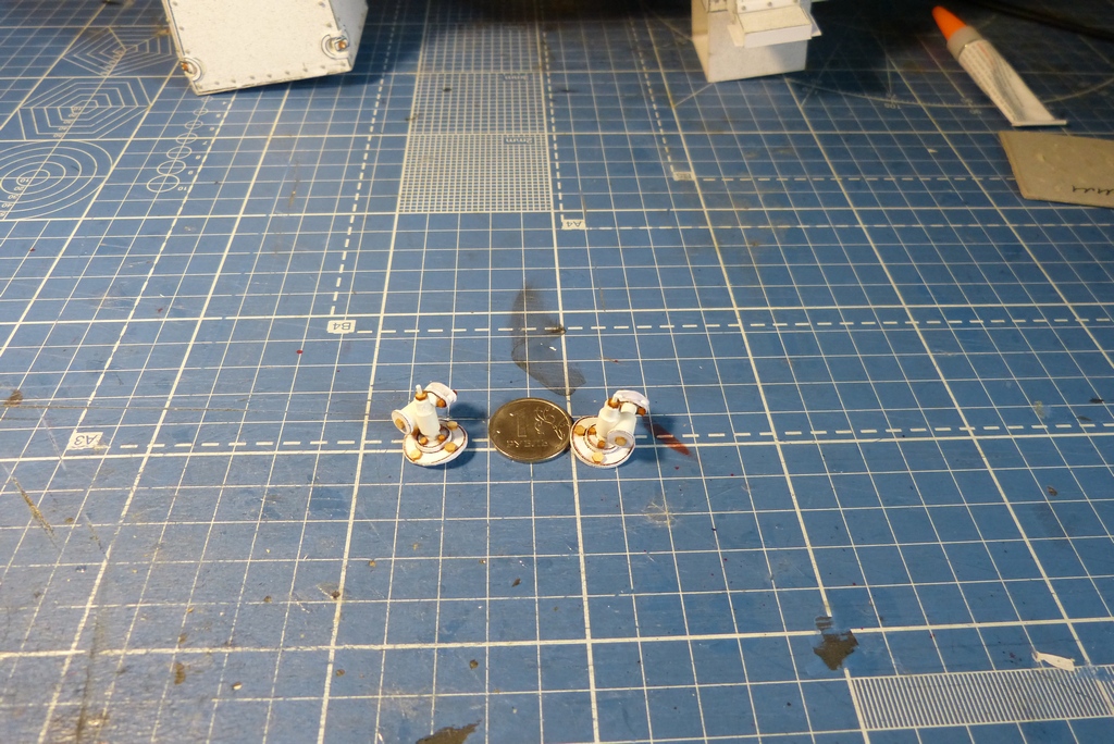

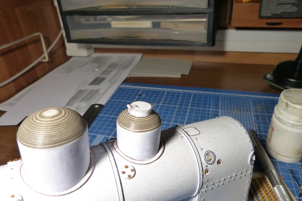

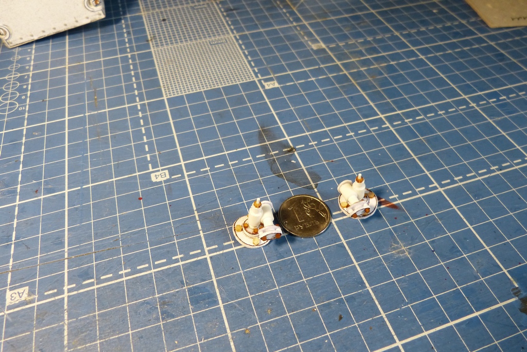

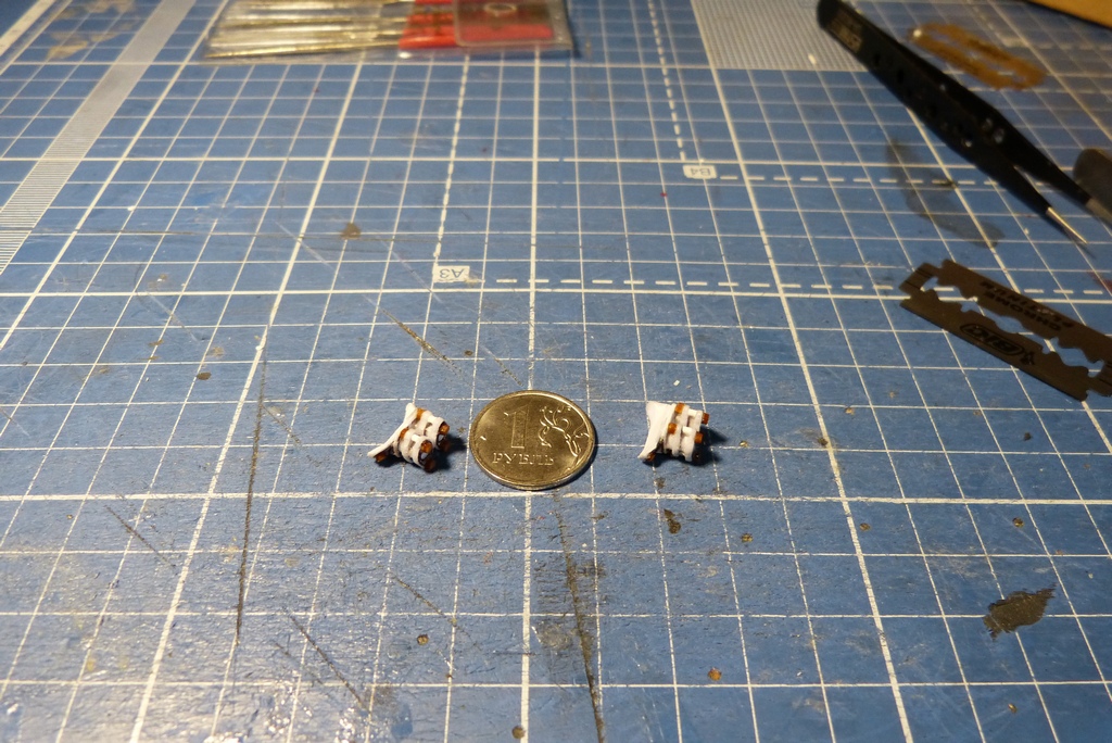

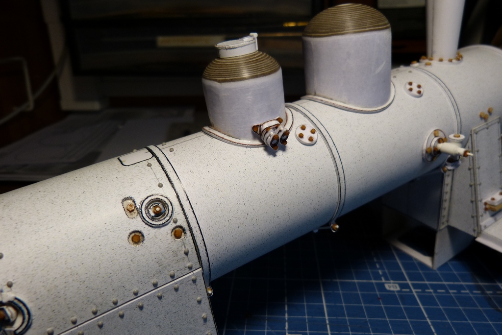

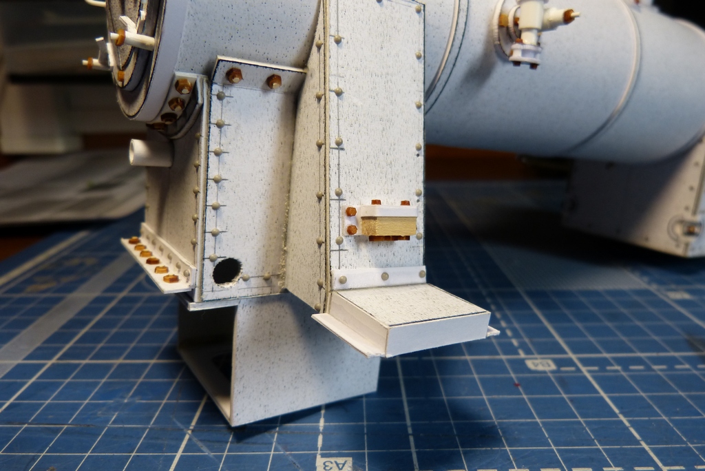

Сделал датчики на дымовую коробку и фланцы на сухопарник для песочных труб

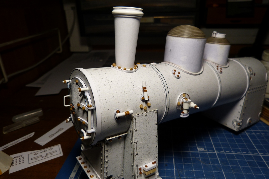

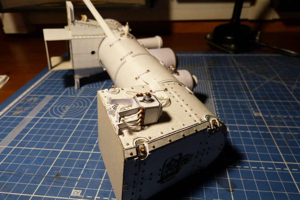

Установил датчики на дымовую коробку,фланцы и крышку на сухопарник

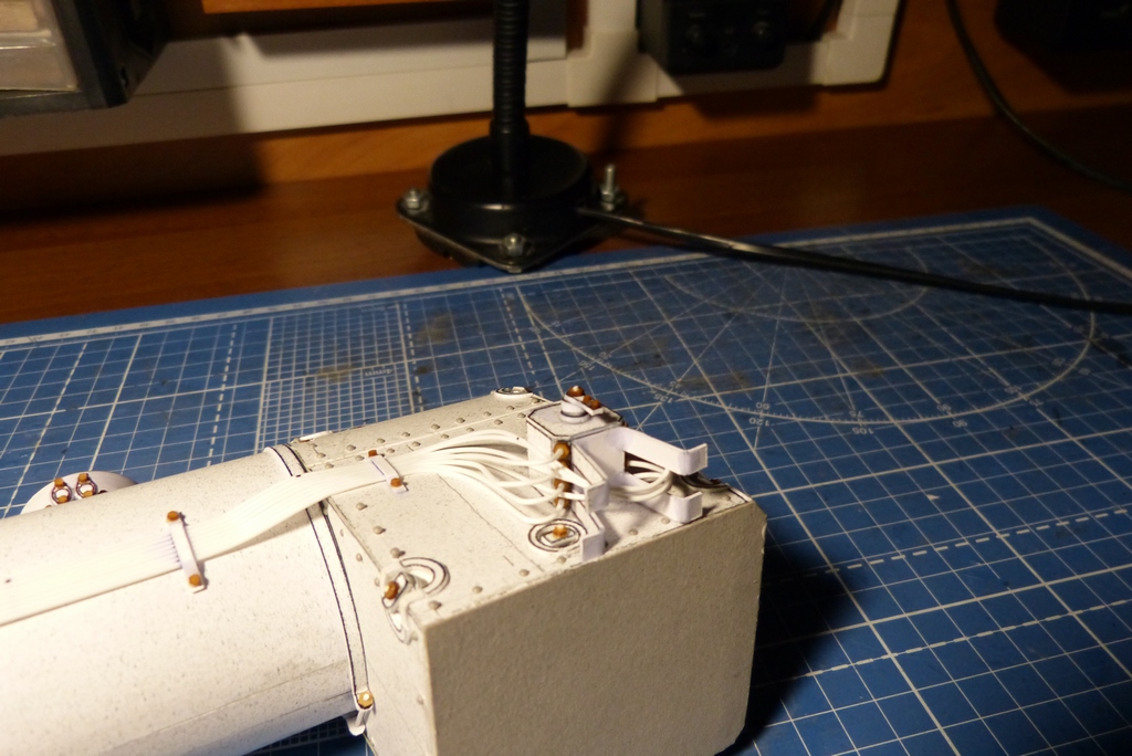

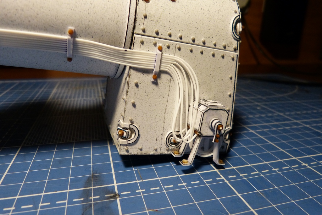

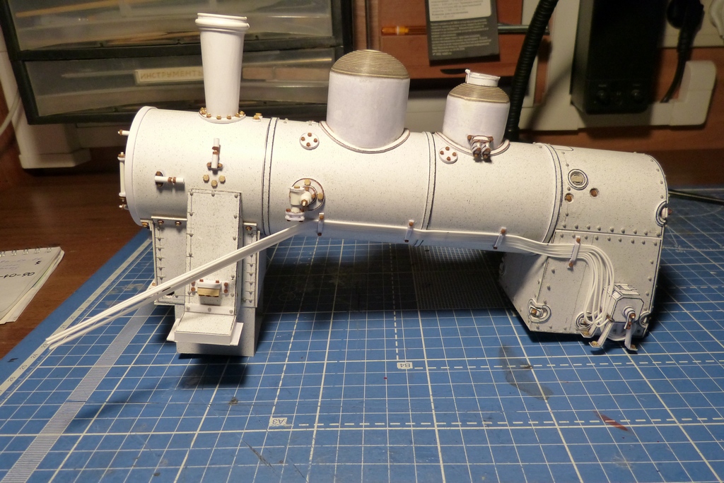

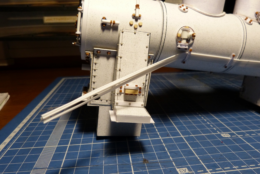

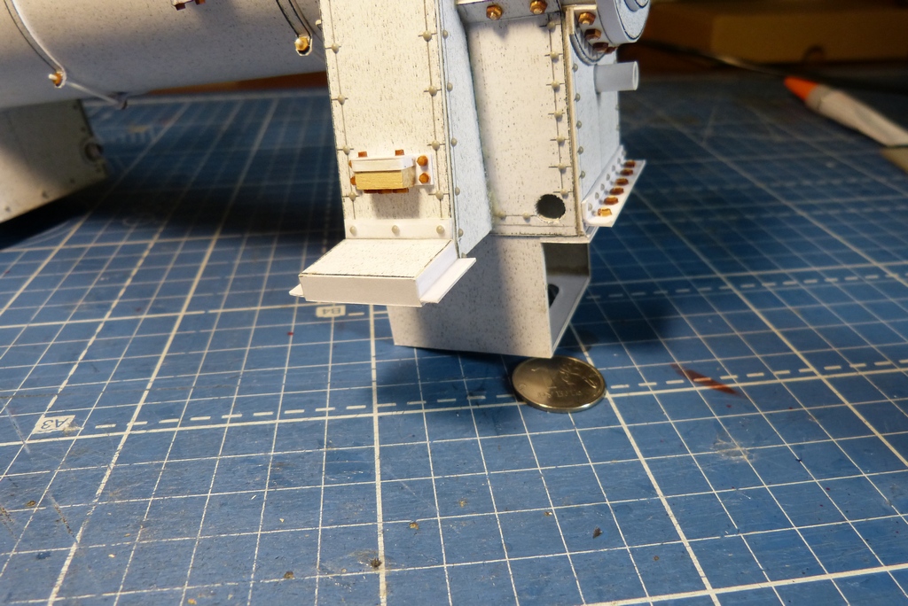

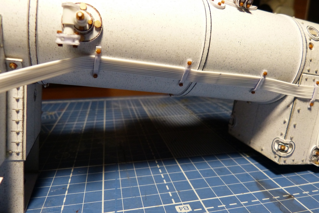

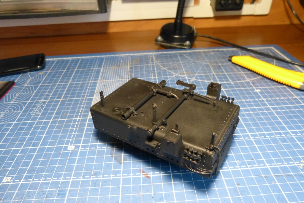

Сделал и установил пресмасленку и проложил трубки.Пресмасленку приклеил к топке потому как она ставится вплотную и для удобства подсоединения трубопровода приклеил,другие концы трубок будут подключены к клапанам на баке для воды.
Трубопроводы выполнены из пластиковых прутиков 0.75мм
