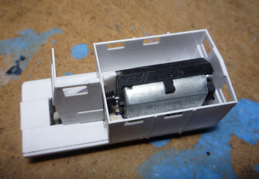

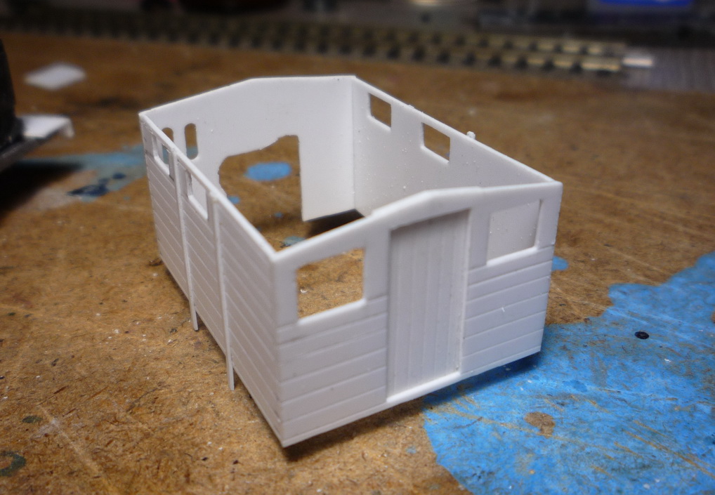

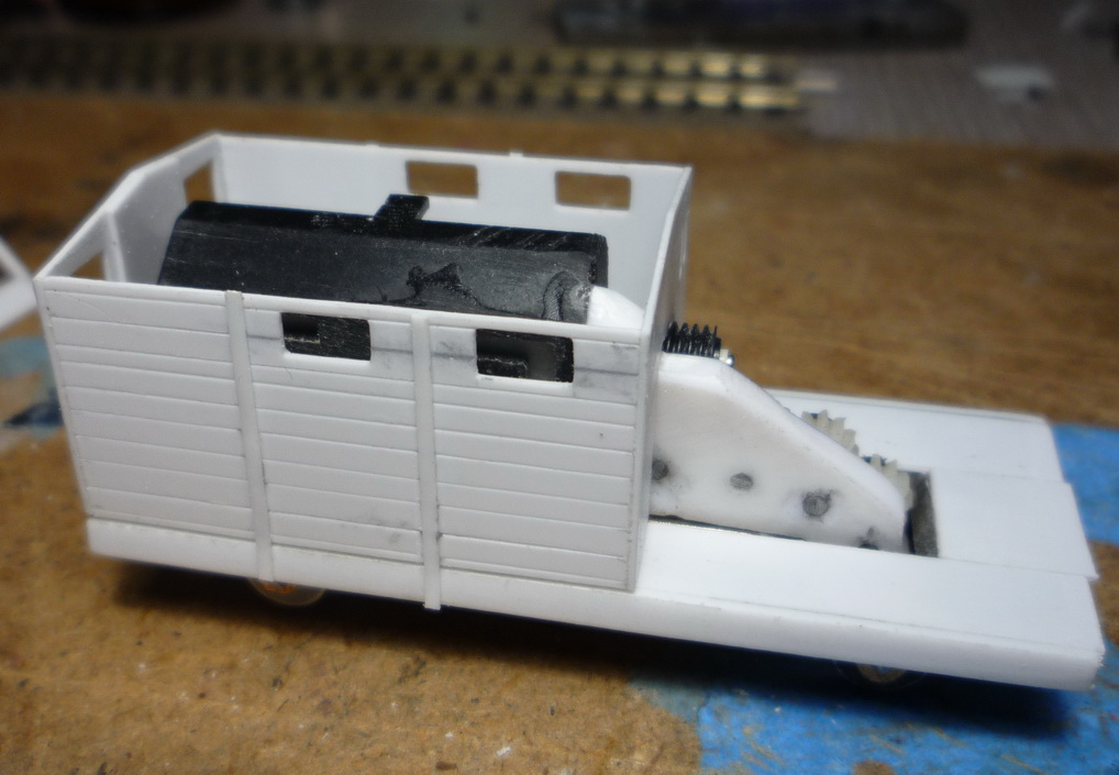

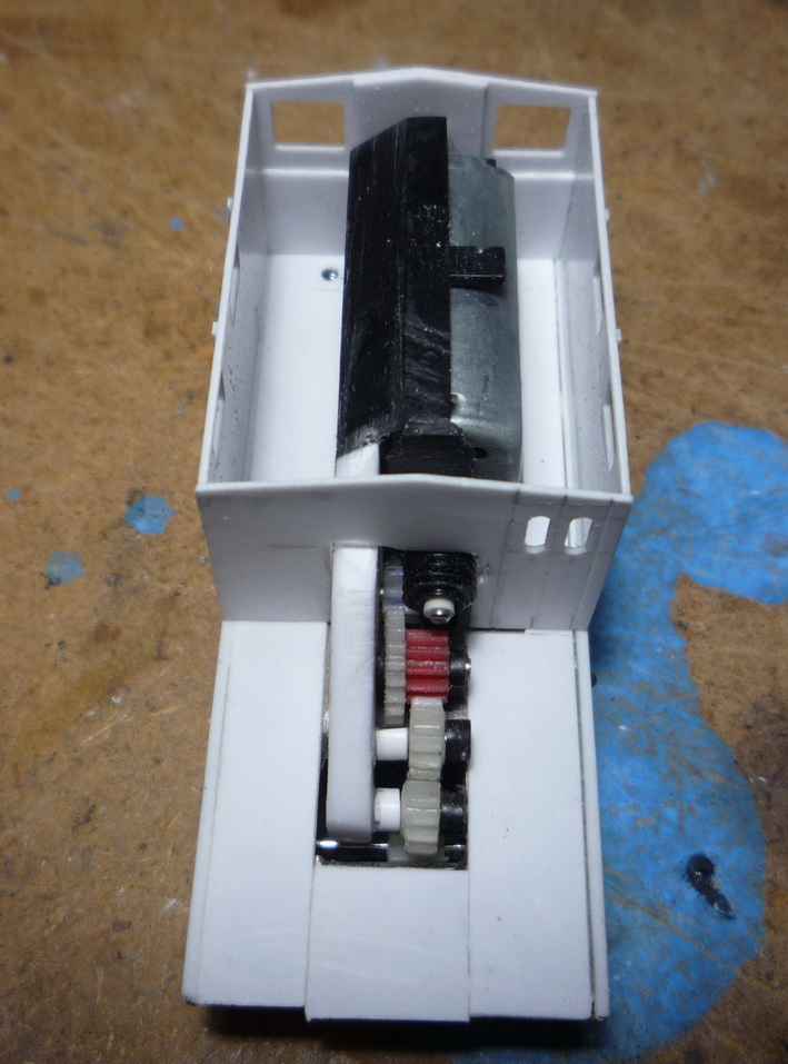

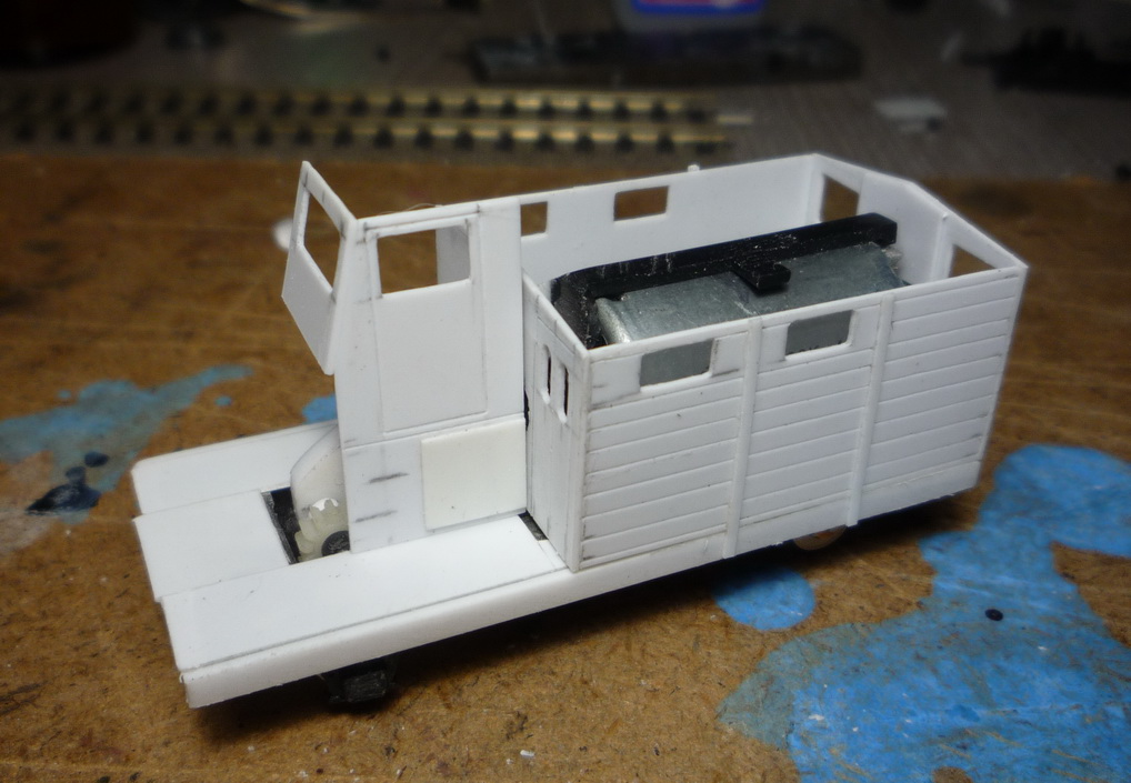

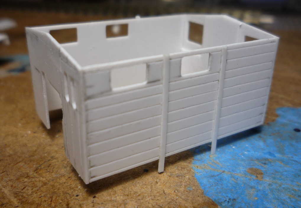

Немного помоделил в субботу. Токосъём пока не делал, занялся верхом. Пришлось немного переделать моторный блок с редуктором - не влазил в габарит кабины. Сейчас вот в таком виде:
По бокам от двигателя остаётся достаточно места для конденсатора и стабилизатора тока для освещения. Боковые стенки кузова изнутри ещё обклею тонким листовым металлом - и для веса, и для прочности.

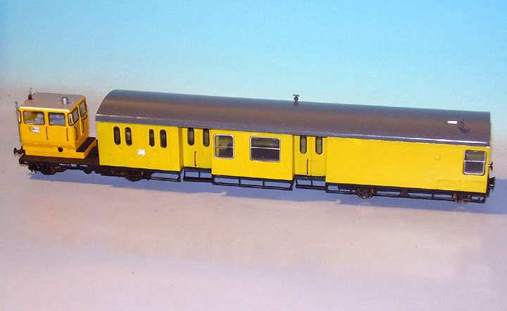

Да, в DB. Вот ссылочка на подобную технику - http://www.eisenbahndienstfahrzeuge.de/ ... ht-klv.htm
К спецтехнике и сам неравнодушен.
Я ещё на вот эту посматриваю:
Такой KLV Брава выпускала(с прицепом).

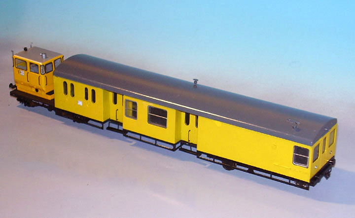

Да, почти такой. Это Klv96. От Klv95 отличался двумя кабинами управления. И количеством выпущенных машин. Видно, двухсторонняя модификация оказалась гораздо удобнее в эксплуатации.

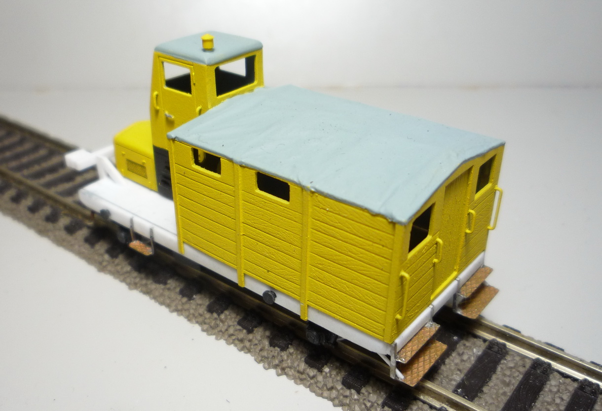

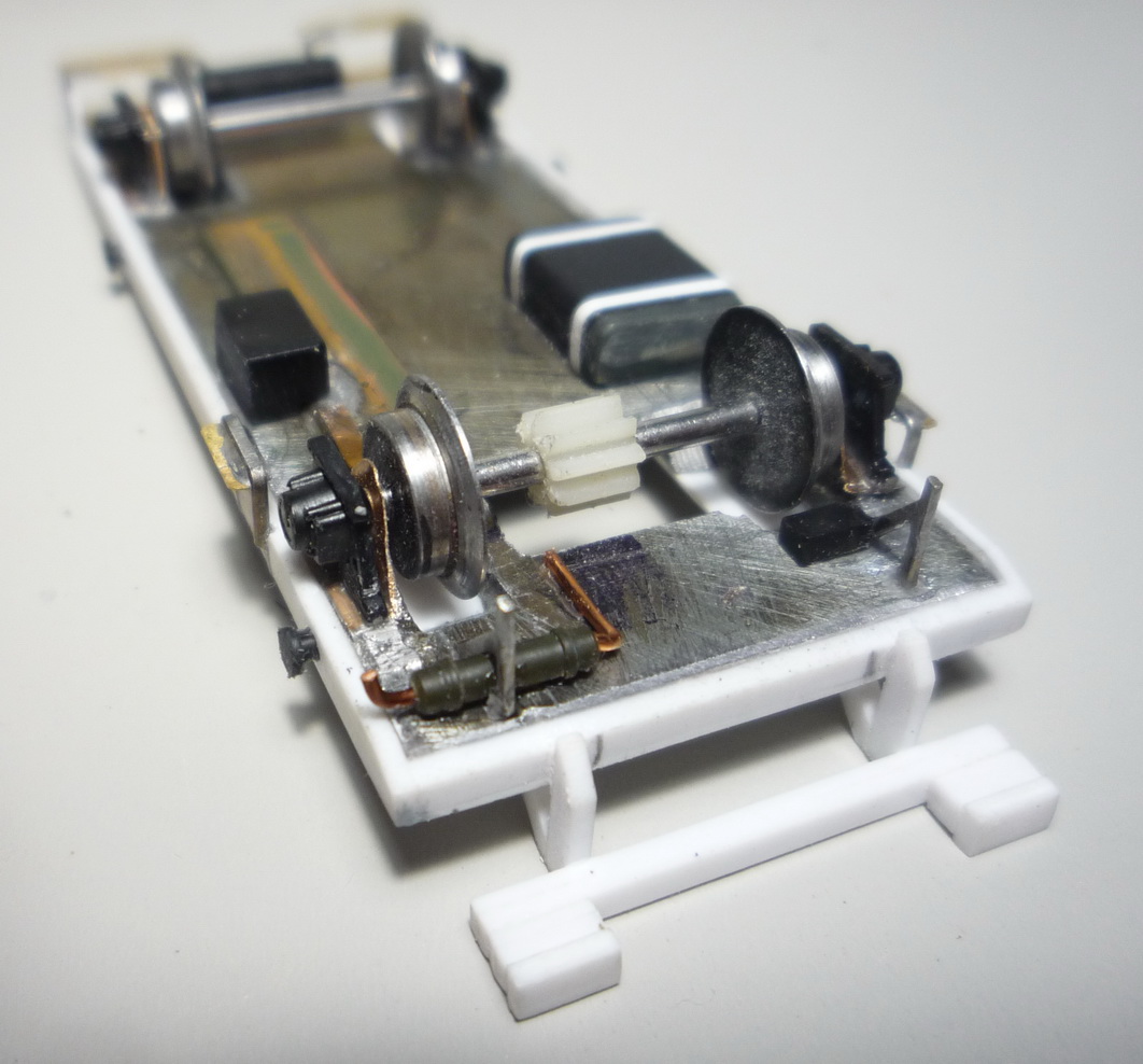

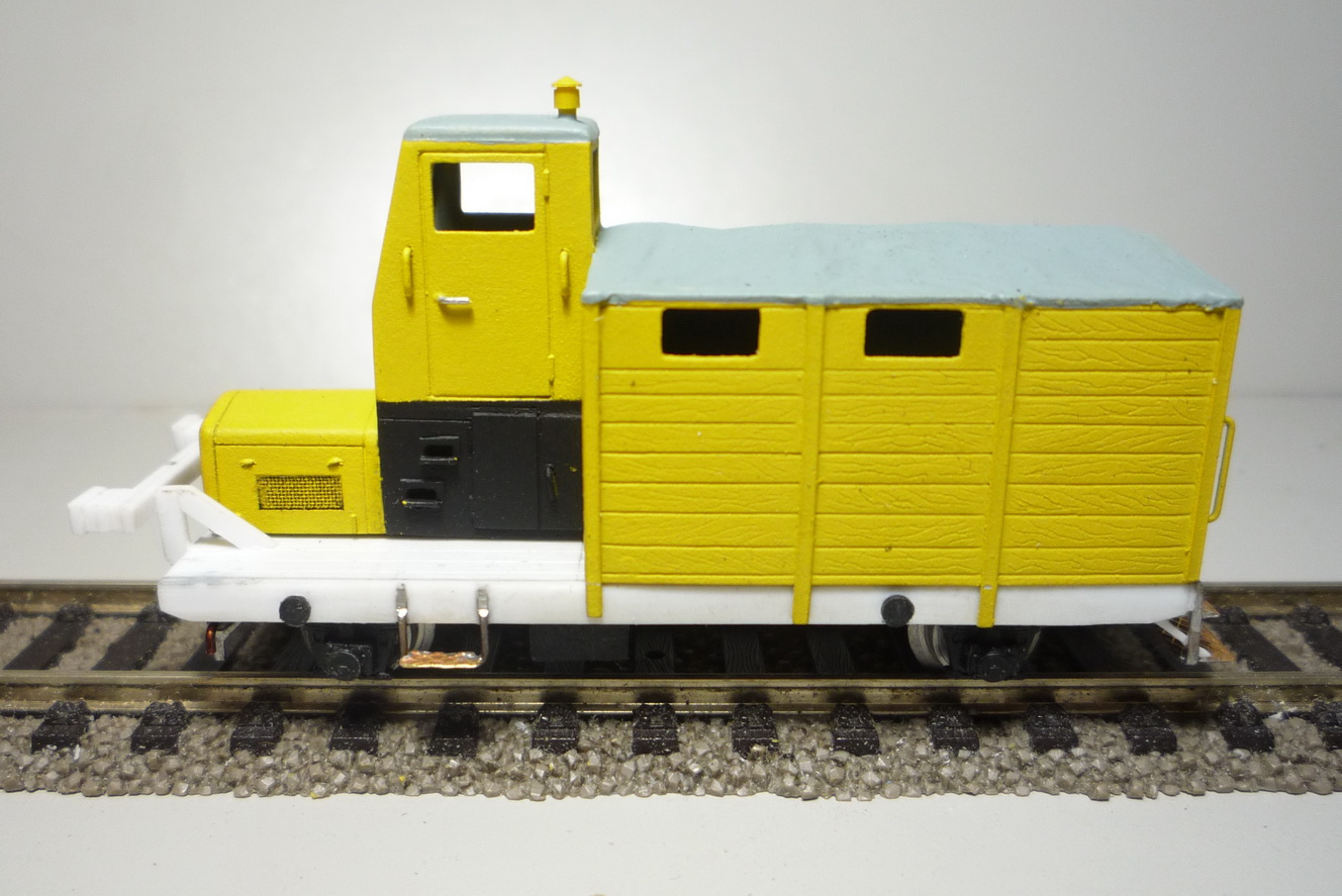

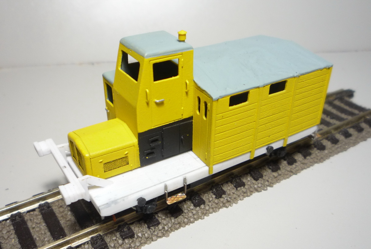

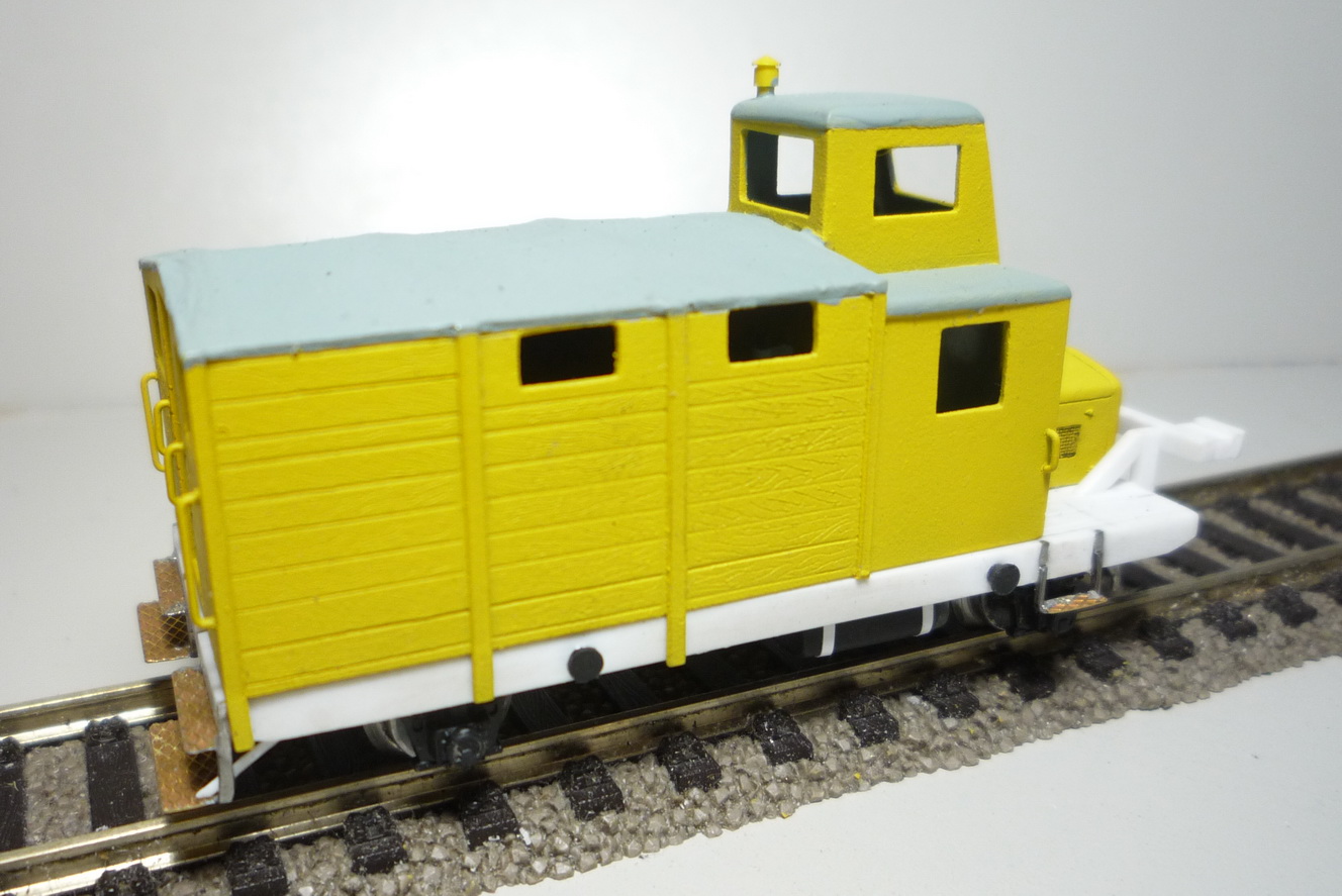

Ну, пока за новогодний стол ещё не сел, небольшое обновление.

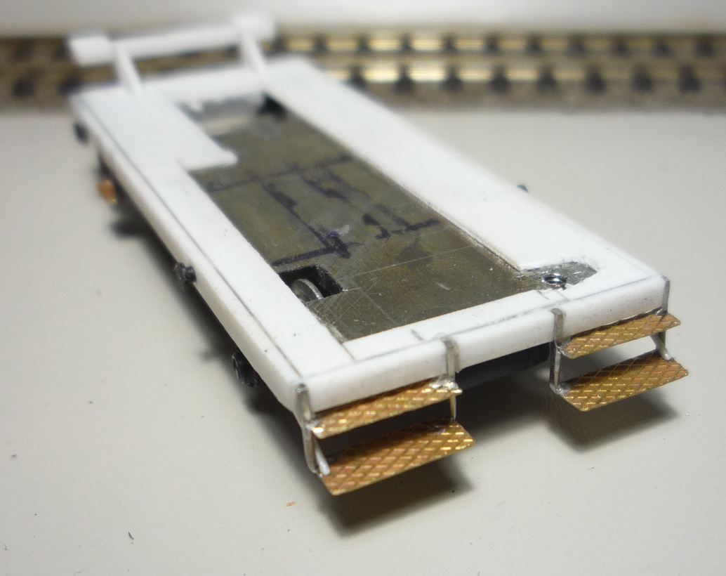

Низ облагораживается потихоньку, обрастает мелочёвкой:
Токосъём пока сделал на одну ось, если будет плохо, сделаю и на вторую.
Верх собрал и покрасил, стёкла и внутренности кабины ещё впереди:
Пока всё.
Всех с наступающим Новым годом.

Re: Мои самоделки

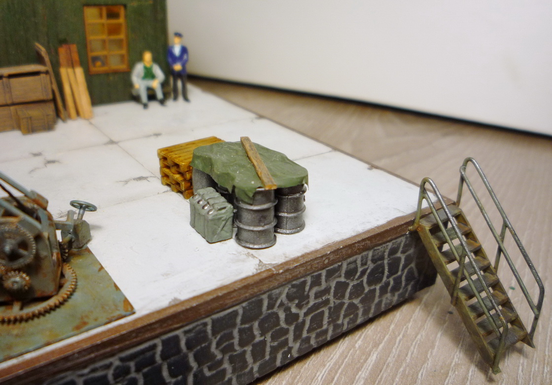

Качество атпад! :shock: Как так получилось что крыша как бы тентом покрыта? :? Что за метод?

Stinky писав:Как так получилось что крыша как бы тентом покрыта? :? Что за метод?

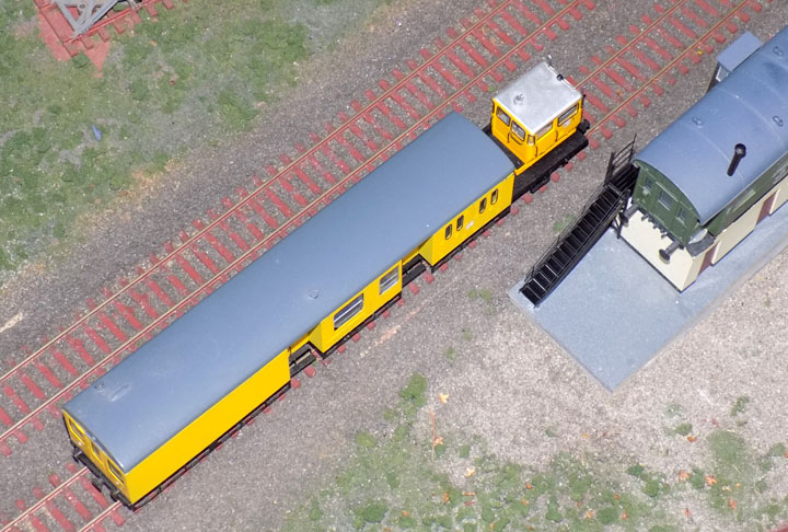

Из проволоки - дуги под тент, на супер на них наклеен тент из помятой предварительно бумаги типа папиросной (были проложены радиодетали в упаковке ещё совкового производства). Изнутри бумага залита супером и пересыпана содой (вместо активатора) для крепости. Получилось по прочности как пластик. Потом Тамиевская грунтовка и краска.
Таким образом я накрывал бочки на грузовой рампе около грузового склада:

Re: Мои самоделки
Интересная метода.Про бумагу осознал сразу.Просто натюрлих легла,думал какая то магия.
А то сода... :|
